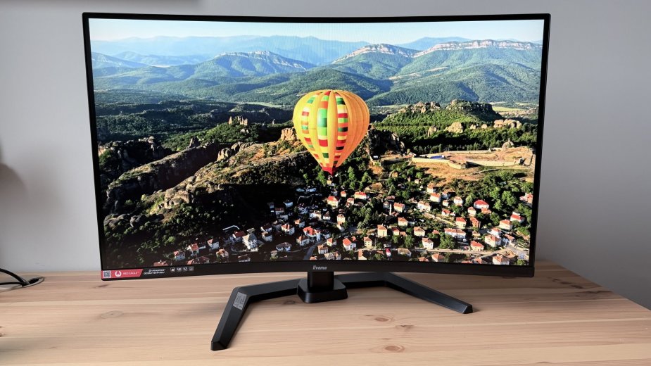

Monitor iiyama G-Master GCB2784HSU-B1 Red Eagle kupić można za jedyne 599 zł, co jak na 27-calowy monitor Full HD 240 Hz wydaje się świetną okazją.
iiyama G-Master GCB2784HSU-B1 Red Eagle został wyposażony w 27-calową zakrzywioną matrycę VA o rozdzielczości Full HD (1920 × 1080 pikseli) oraz częstotliwości odświeżania 240 Hz. Producent deklaruje również bardzo niski czas reakcji na poziomie 0,7 ms MPRT, a do tego otrzymujemy wsparcie dla Adaptive-Sync w postaci FreeSync Premium. Tego typu specyfikacja sugeruje, że monitor ma dobrze odnaleźć się przede wszystkim w dynamicznych grach pokroju rywalizacyjnych, gdzie płynność obrazu i niski input lag mają kluczowe znaczenie. Jednocześnie kontrastowa matryca VA powinna zapewnić zdecydowanie lepszą czerń niż typowe panele IPS z tego segmentu cenowego. Z drugiej strony panele VA mają swoje ograniczenia i jestesmy ciekawi, jak nowość japońskiego producenta wypadnie w praktyce.

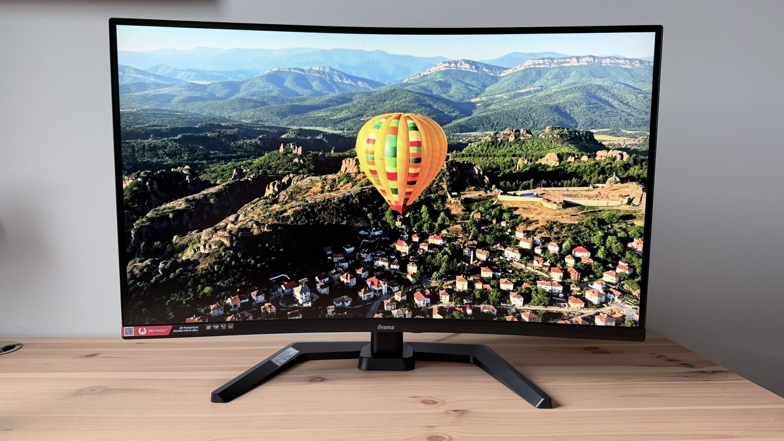

iiyama G-Master GCB2784HSU-B1 Red Eagle stylistycznie wygląda praktycznie identycznie jak inne modele tego producenta z ostatnich lat. Obudowę wykonano z czarnego matowego plastiku o lekko chropowatej strukturze, która dobrze maskuje zabrudzenia i odciski palców. Producent po raz kolejny postawił na dość kanciaste wzornictwo, choć trzeba uczciwie przyznać, że monitor nadal prezentuje się stosunkowo prosto na tle wielu gamingowych konstrukcji konkurencji, co my akurat uznajemy za zaletę. Ramki wokół ekranu są smukłe, choć podobnie jak w innych modelach, obecna jest dodatkowa martwa przestrzeń wokół wyświetlacza, która optycznie nieco je pogrubia.

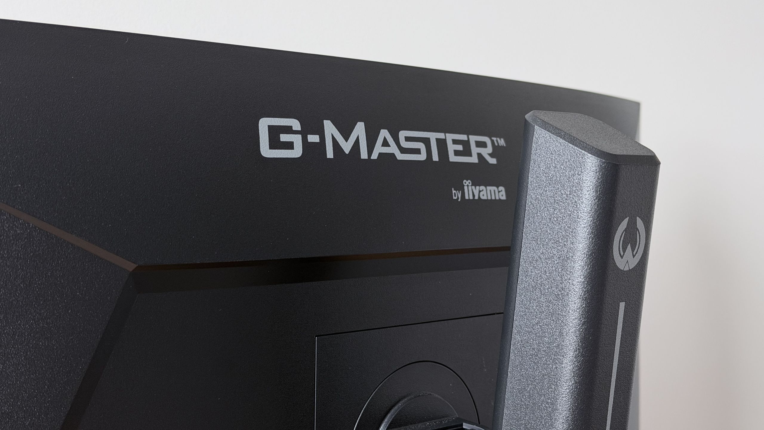

Sam projekt trudno nazwać świeżym, bo iiyama korzysta z bardzo podobnego wzornictwa od wielu lat i kolejne modele G-Master potrafią być do siebie łudząco podobne. Nie zmienia to jednak faktu, że jakość wykonania stoi na bardzo przyzwoitym poziomie. Poszczególne elementy są dobrze spasowane, tworzywo sztuczne sprawia wrażenie solidnego, a konstrukcja nie trzeszczy podczas regulacji położenia ekranu. Pochwalić trzeba również praktyczne wykończenie obudowy, ponieważ zastosowany plastik jest odporny zarówno na drobne zarysowania, jak i zabrudzenia.

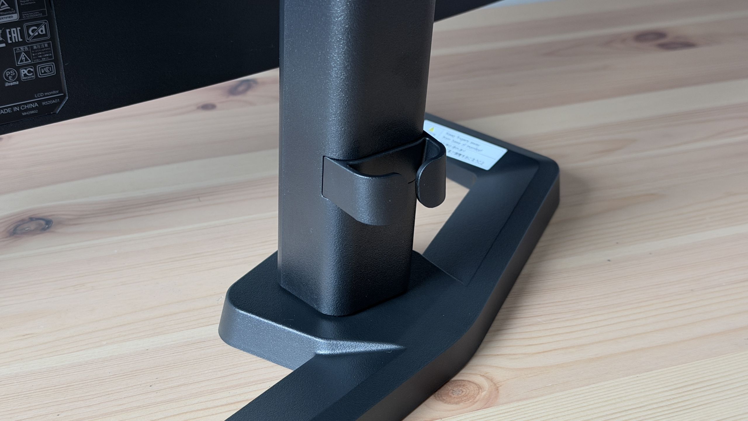

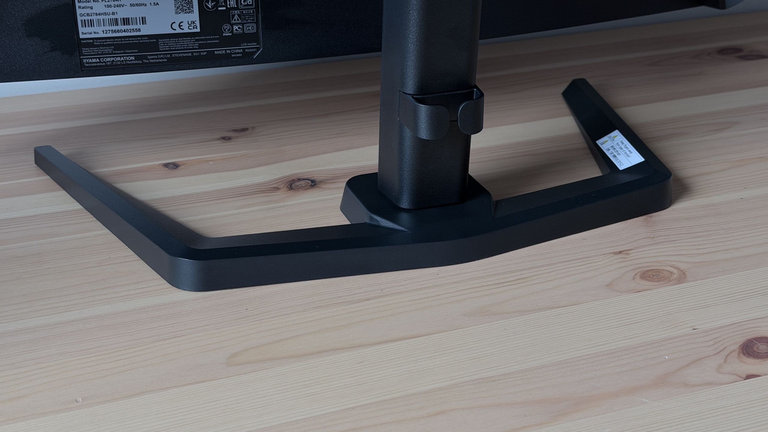

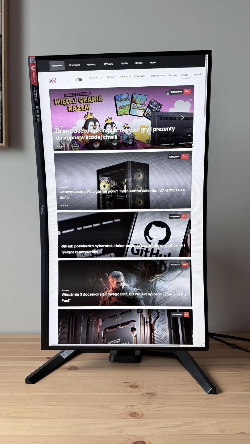

Na pochwałę zasługuje również ergonomia podstawy. Użytkownik może regulować wysokość ekranu (150 mm), pochylenie (23° w górę i 5° w dół), obrót na boki (45° w lewo i 45° w prawo) oraz skorzystać z funkcji pivot umożliwiającej ustawienie monitora w pozycji portretowej (możliwość przekręcenia ekranu o 90° w obu kierunkach). Zakres regulacji jest szeroki i pozwala bez problemu dopasować pozycję ekranu do własnych preferencji. Na ramieniu znalazło się także miejsce dla prostego systemu organizacji przewodów. Samą podstawę trzeba pochwalić za dobrą stabilność, a monitor wspiera również standard VESA 100, dzięki czemu bez problemu zamontujemy go na uchwycie ściennym lub ramieniu biurkowym.

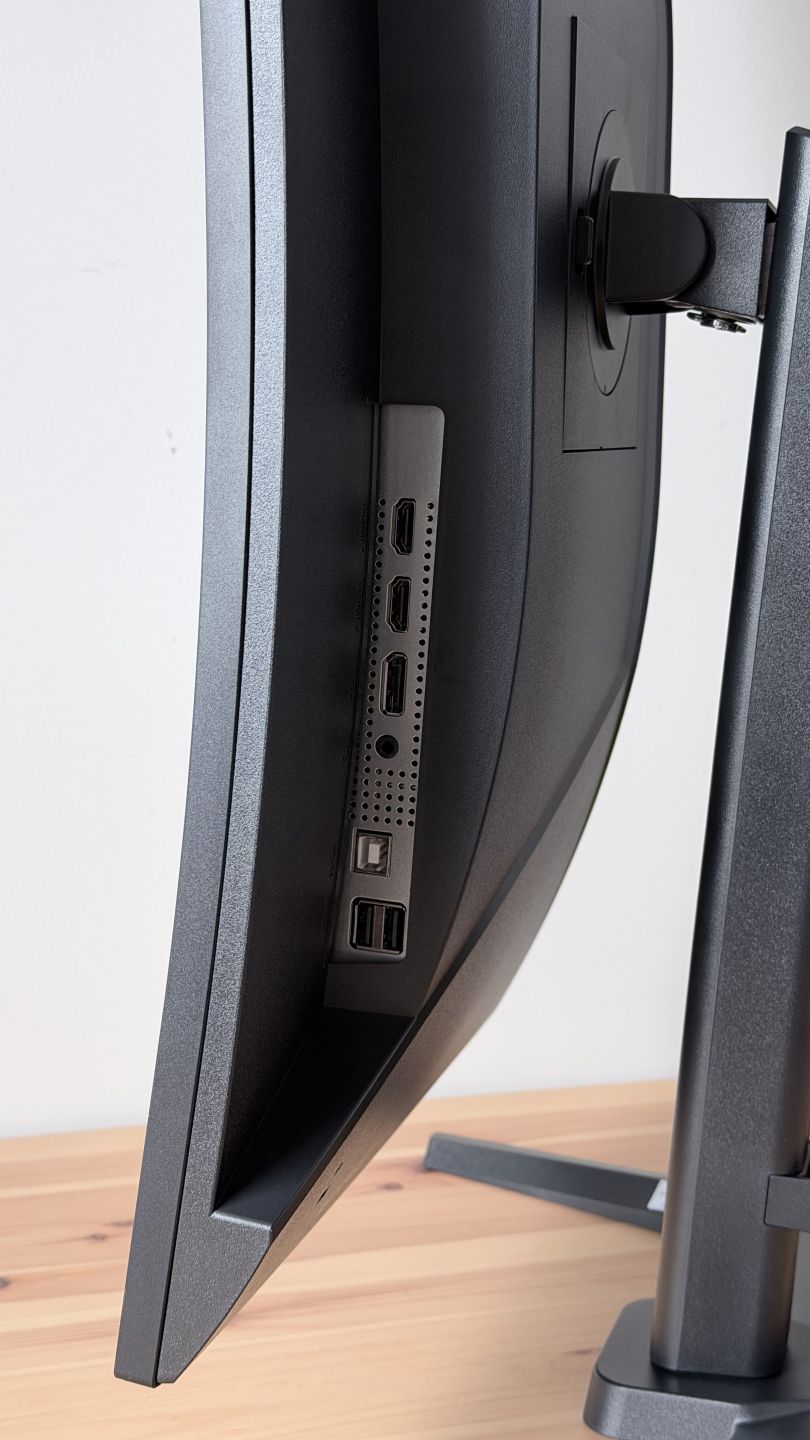

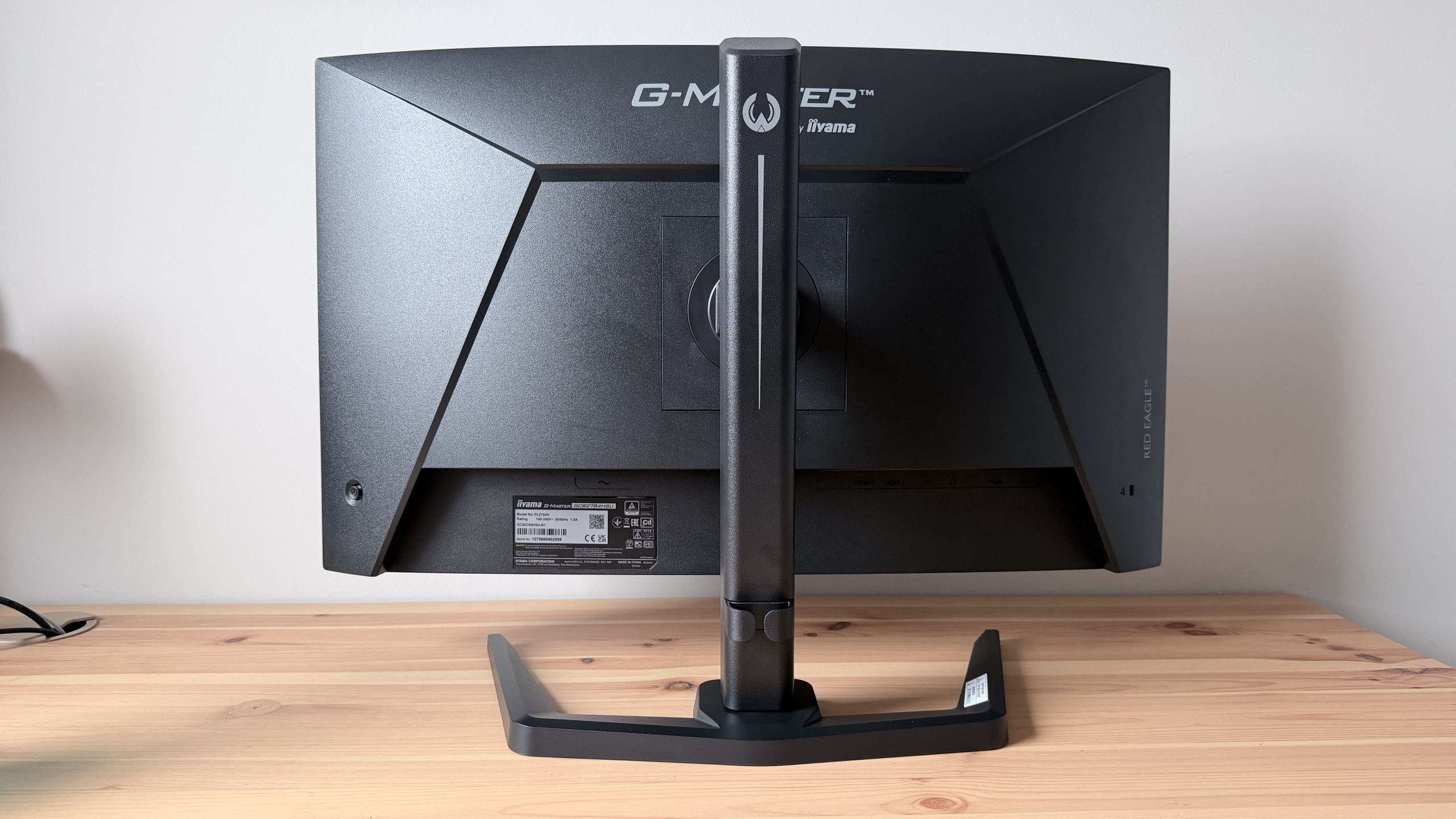

Wszystkie porty umieszczono standardowo równolegle do matrycy. Do dyspozycji użytkownika oddano dwa HDMI 2.1, jeden DisplayPort 1.4, USB typu B, dwa porty USB-A (niestety w przestarzałej wersji 2.0, a do tego rozmieszczone tak ciasno jeden nad drugim, że wykorzystanie obu w jednym czasie może być sporym problemem) oraz wyjście słuchawkowe minijack 3,5 mm. Monitor posiada także wbudowane głośniki, ale podobnie jak w większości tego typu konstrukcji, ich jakość pozostawia wiele do życzenia i traktujemy je raczej jako rozwiązanie awaryjne do podstawowych dźwięków systemowych.

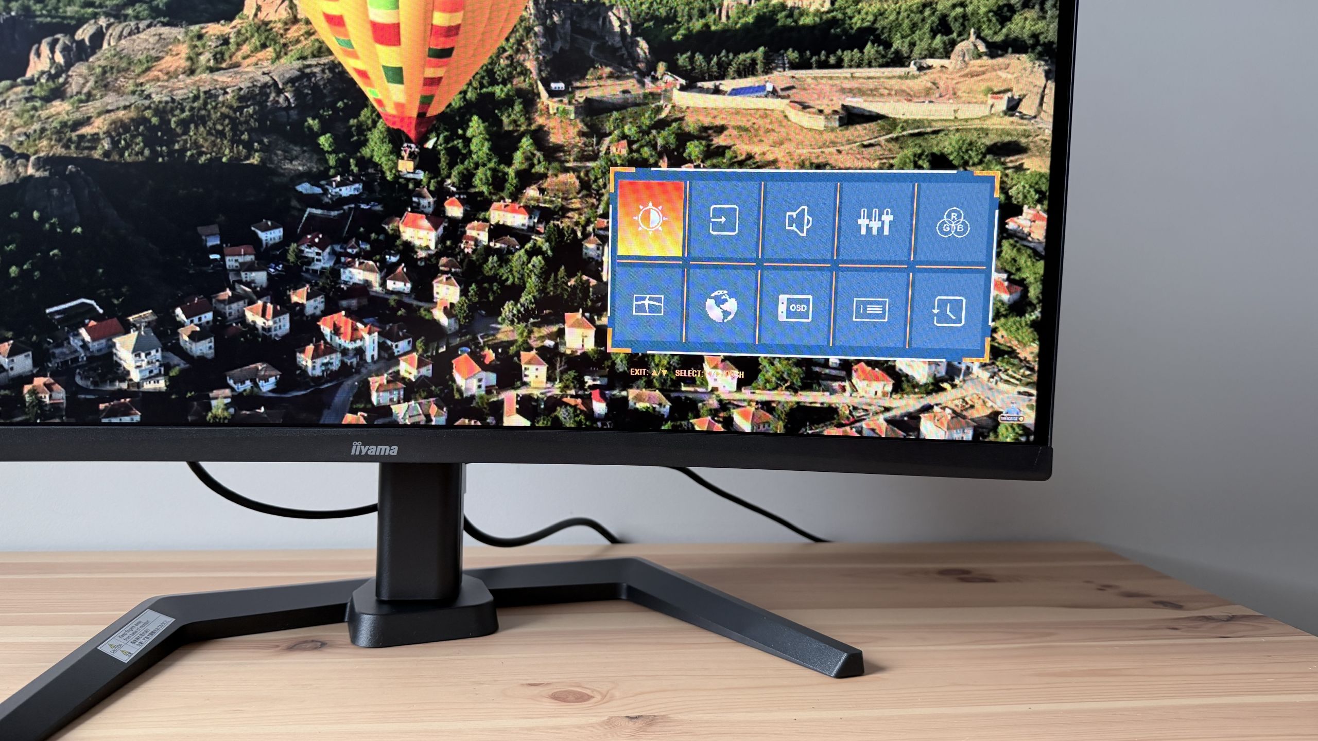

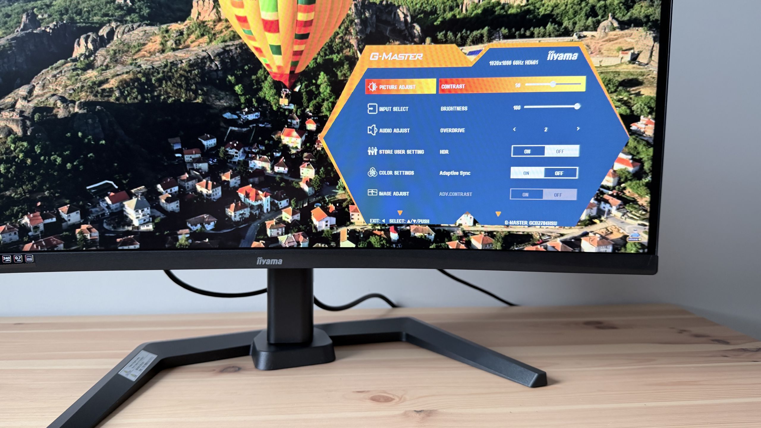

Menu ekranowe stosowane przez iiyamę u swoich podstaw praktycznie nie zmieniło się od wielu lat (choć rok temu przeszło wizualny lifting), producent po raz kolejny wykorzystuje bardzo dobrze znany interfejs znany z innych modeli G-Master. Nie będziemy się więc przesadnie rozpisywać na jego temat, bo struktura, sposób działania i rozmieszczenie opcji są niemal identyczne jak w pozostałych monitorach producenta. Samo OSD pozostaje jednak czytelne i stosunkowo wygodne w obsłudze, szczególnie dzięki zastosowaniu joysticka.
Do dyspozycji użytkownika oddano komplet najważniejszych funkcji gamingowych, w tym FreeSync Premium, regulację Overdrive, Black Tunera czy predefiniowane tryby obrazu dla graczy (tych jednak nie polecamy, bo ich kolorystyka miejscami woła o pomstę do nieba, ale to szerszy problem, nie tylko iiyamy). Nie zabrakło także funkcji redukcji rozmycia ruchu, czyli strobingu (tutaj MBR), choć jak zwykle wiąże się ona z typowymi ograniczeniami charakterystycznymi dla tego typu migającego podświetlenia. Nadal nie mamy aplikacji desktopowej pozwalającej zarządzać ustawieniami monitora z poziomu systemu operacyjnego, a typu rozwiązania są już standardem u konkurencji, ale dochodzą nas słuchy, że iiyama wkrótce również takową dostarczy.

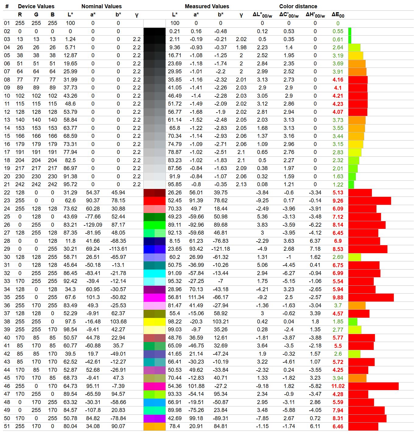

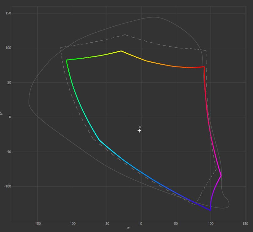

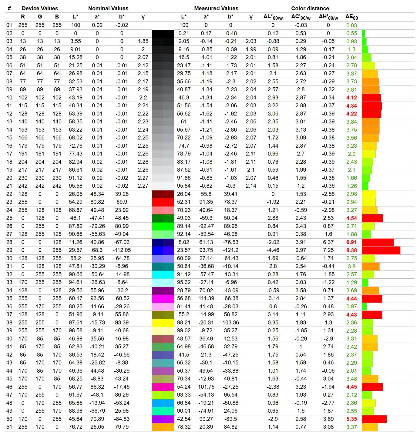

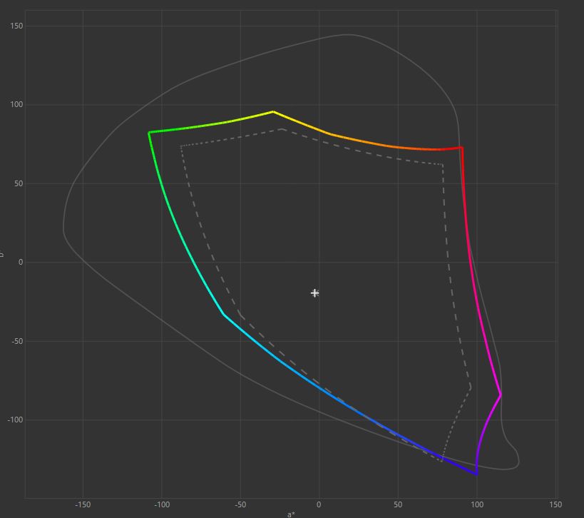

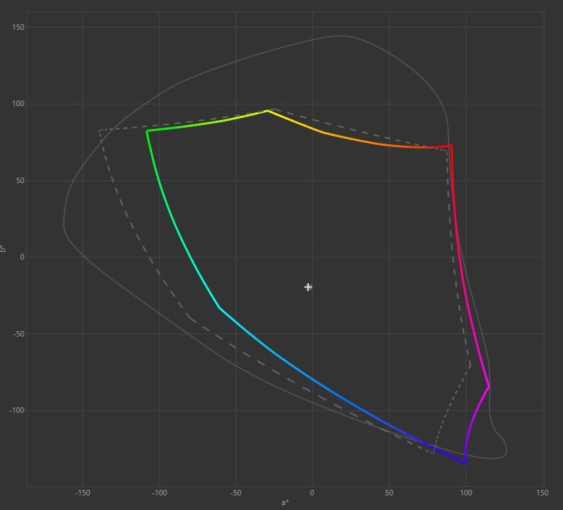

Pomiary rozpoczynamy od kolorymetrycznej weryfikacji zastosowanej matrycy VA. Już pierwsze wyniki pokazują, że monitor oferuje bardzo dobre pokrycie przestrzeni sRGB (99,4% przy objętości 126,6%), dzięki czemu kolory są żywe i nasycone (nawet nieco przesycone, co dla wielu osób będzie pożądanym efektem). W przypadku bardziej zaawansowanych i wymagających gamutów wyniki nie są już tak dobre, bo dla Adobe RGB jest to 77,9% pokrycia i 87,2% objętości, a dla DCI-P3 odpowiednio 84,7% i 89,6%, więc nie mamy tu do czynienia z prawdziwie szerokogamutowym panelem, ale w tym segmencie to i tak naprawdę niezłe rezultaty. Jednocześnie matryca VA tradycyjnie nadrabia bardzo wysokim kontrastem (4323,3:1), który wyraźnie przewyższa możliwości większości paneli IPS w tej półce cenowej. Czerń jest głęboka, a podczas oglądania filmów czy grania w ciemniejszych scenach monitor prezentuje się zdecydowanie lepiej niż wiele konkurencyjnych konstrukcji LCD.
Pokrycie dla: sRGB, Adobe RGB i DCI-P3
Fabrycznie monitor ma ustawioną dość wysoką jasność, bo przy 50% otrzymujemy wynik 292,4 cd/m2, więc podkręcenie tego parametru daje nadzieję na komfortową pracę w nasłonecznionym pomieszczeniu. Temperatura bieli jest również bardzo dobra, bo jedynie minimalnie zawyżona (6611K), przez co zachowuje swój naturalny charakter i nie wpada w żółtawe czy niebieskawe zabarwienia. Fabryczna kalibracja pozostawia jednak nieco do życzenia, bo choć średni błąd Delta wynosi tylko 3,05, tak już maksymalny sięga 8,38 i obejmuje jeden z podstawowym kolorów, jakim jest niebieski. Niemniej jednak, jak na monitor gamingowy i tak wypada to naprawdę nieźle, szczególnie w tym segmencie. Warto też odnotować przeciętny przebieg gammy lokalnej, który jest zaniżony, co przekłada się na nadmierną intensyfikację świateł. Szkoda, że tryb sRGB, poza ścięciem gamutu do tego standardu, nie oferuje lepszej fabrycznej kalibracji.
Błąd Delta E dla: sRGB, Adobe RGB i DCI-P3
iiyama
Kalibracja i profilowanie

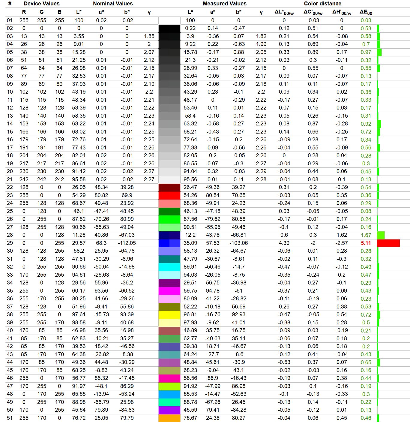

Na szczęście panel jest podatny na kalibrację i po odpowiednim dostrojeniu ustawień można uzyskać znacznie bardziej neutralny obraz. Po korekcie temperatury bieli i obniżeniu jasności monitor prezentuje naprawdę przyjemny obraz, który dobrze sprawdzi się nie tylko w grach, ale również podczas codziennego użytkowania czy oglądania multimediów. Trzeba jednak mieć świadomość ograniczeń 8-bitowego panelu i tzw. bandingu kolorów (widoczne przejściach między odcieniami kolorów tam, gdzie obraz powinien wyglądać płynnie i naturalnie).
iiyama
iiyama

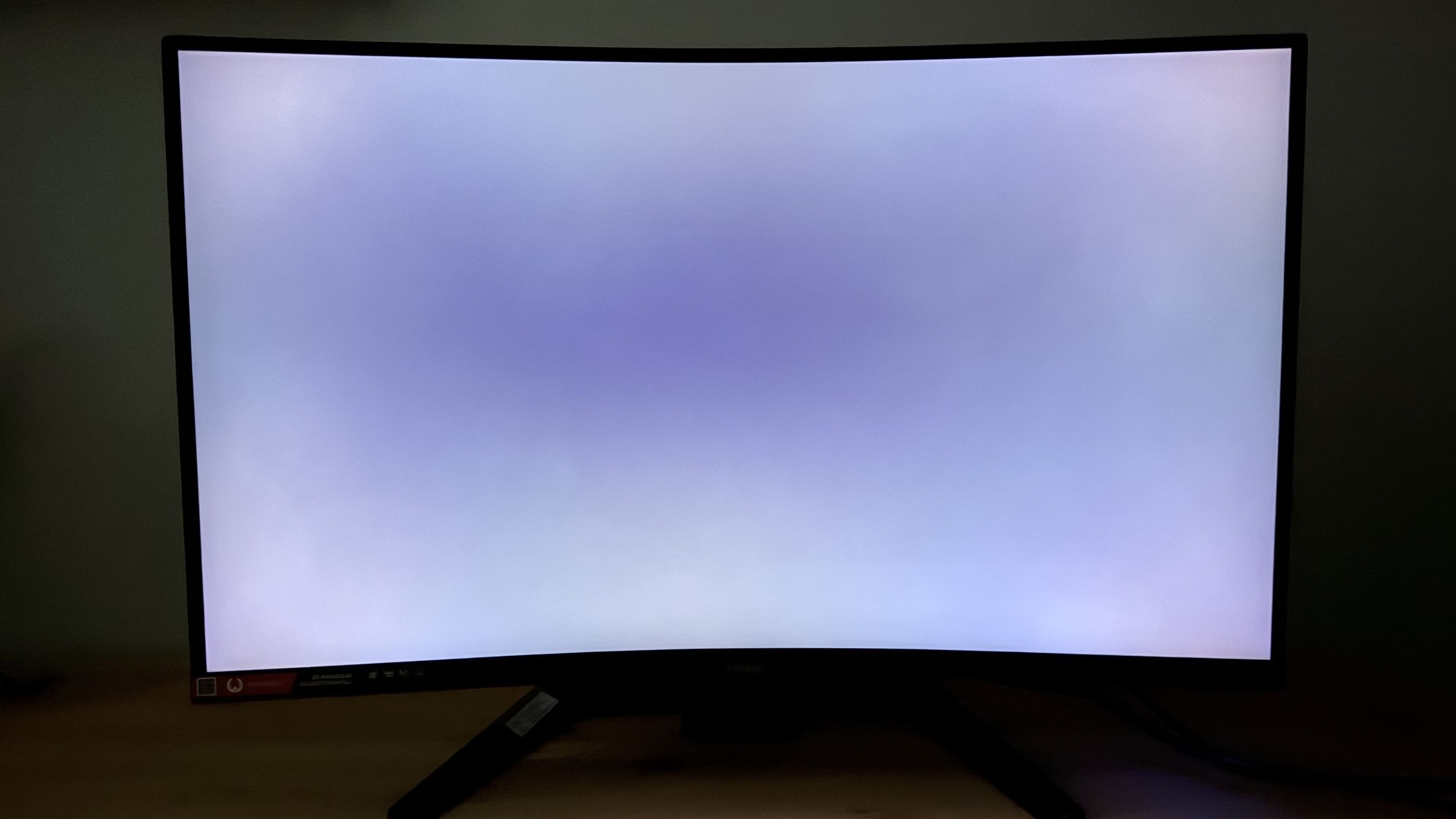

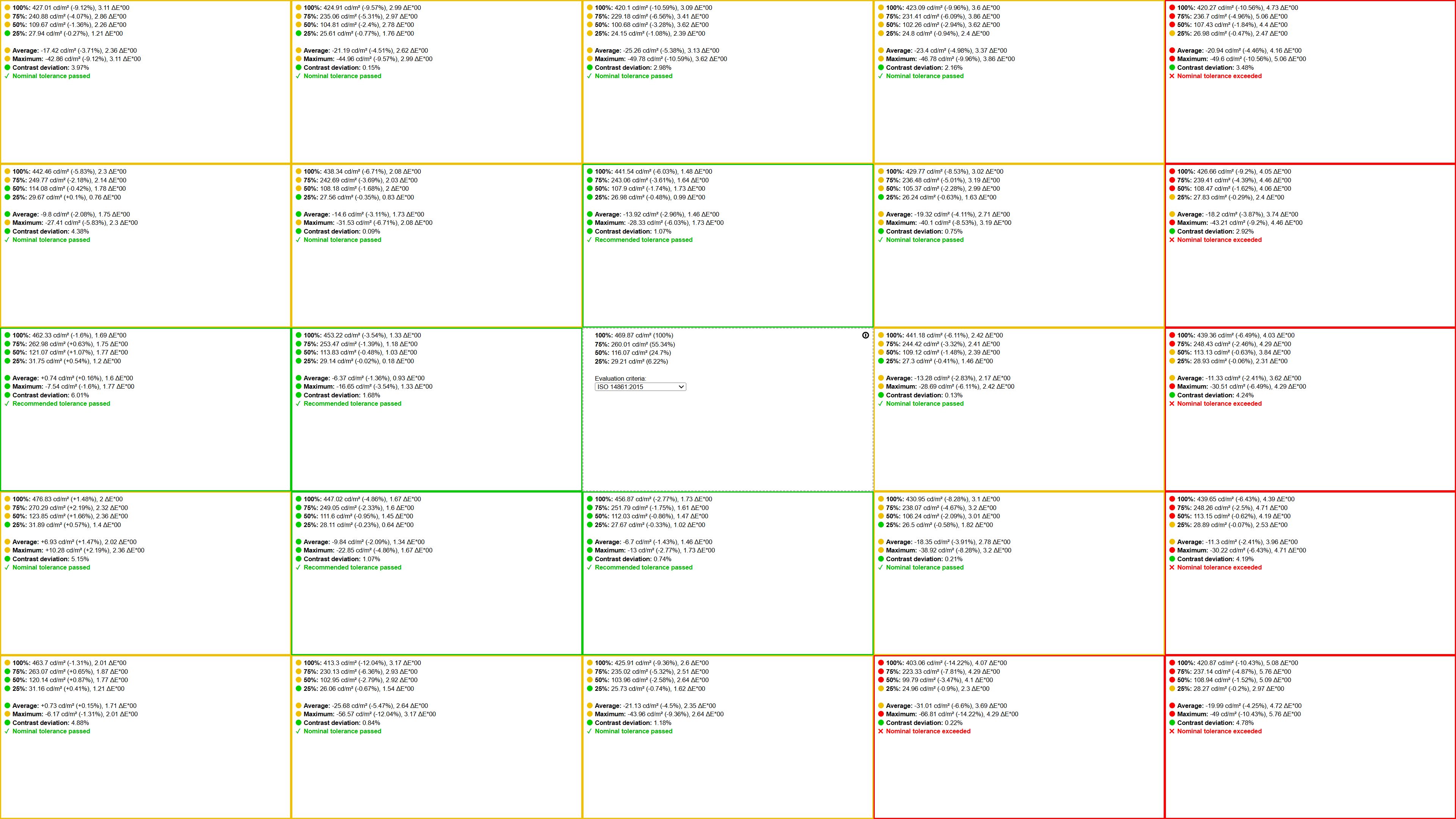

Nieco gorzej wypada natomiast równomierność podświetlenia, bo odchylenia sięgają tu przeszło 14% względem środkowej części ekranu, choć trudno uznać to za coś nietypowego dla monitorów LCD z tego segmentu cenowego. W ciemniejszych planszach można zauważyć delikatne przebarwienia i różnice w jasności, ale podczas normalnego użytkowania raczej nie zwracają one na siebie większej uwagi.

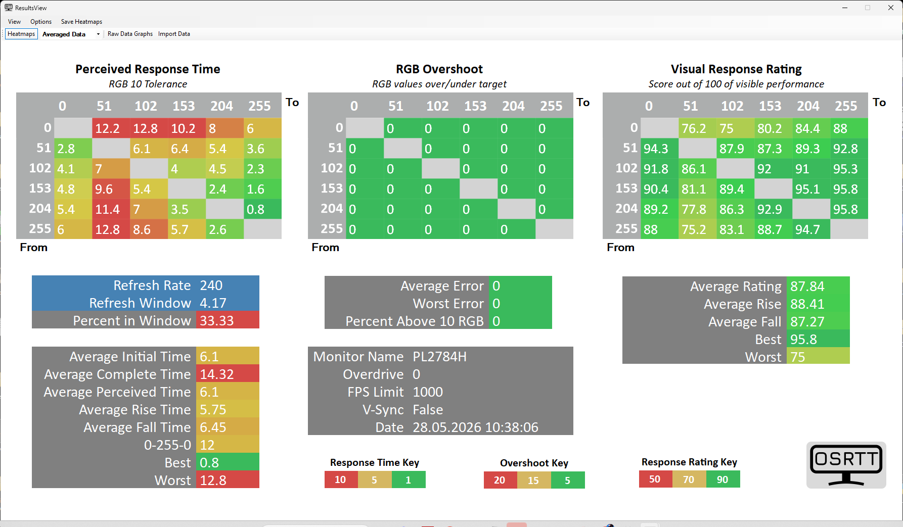

Monitor oferuje również regulację Overdrive i przy odpowiednim ustawieniu można uzyskać bardzo dobre rezultaty bez przesadnego overshootu. Co prawda typowe dla matryc VA lekkie smużenie na kontrastowych obiektach nadal pozostaje zauważalne, ale i tak panel wypada pod tym względem zdecydowanie lepiej niż wiele starszych konstrukcji wykorzystujących tę technologię.

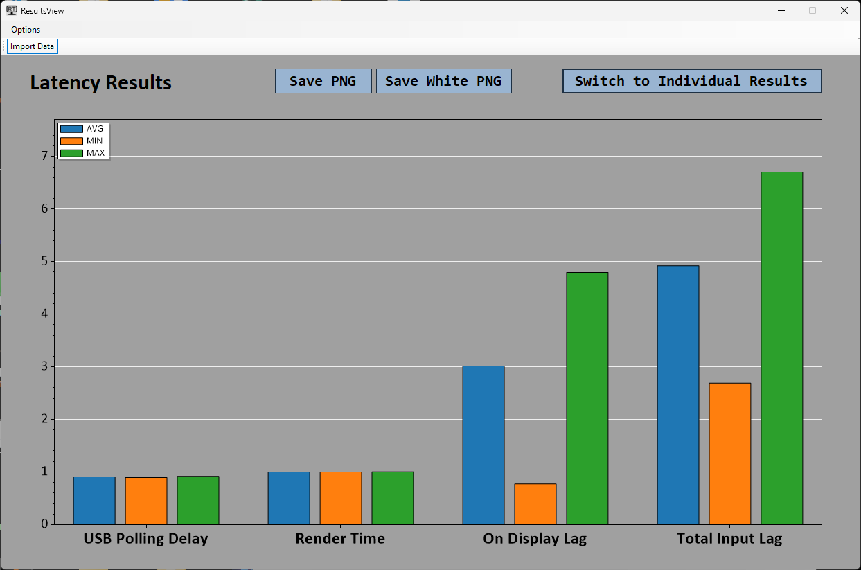

Input lag
iiyama G-Master GCB2784HSU-B1 Red Eagle świetnie wypada również pod względem input lagu, który wynosi zaledwie 1,8 ms. Oznacza to, że opóźnienia są praktycznie niewyczuwalne, dzięki czemu monitor bez problemu sprawdzi się nawet w bardziej wymagających grach e-sportowych, gdzie każda milisekunda ma znaczenie.

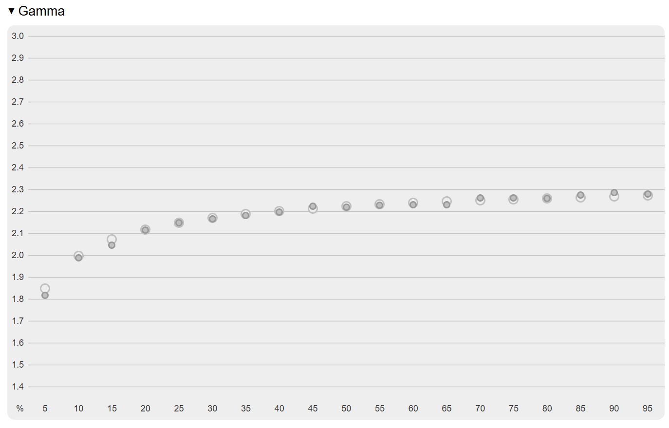

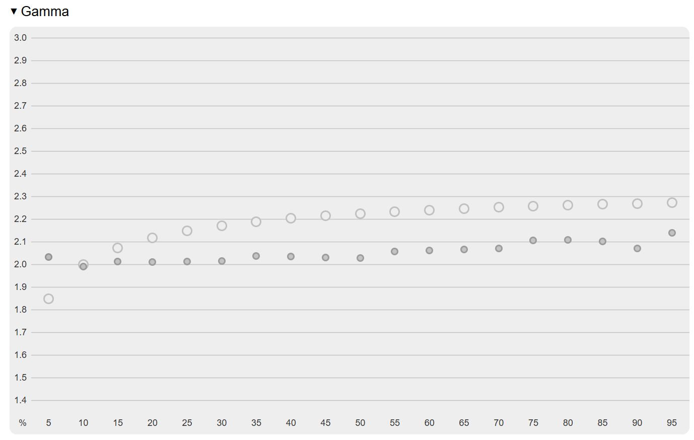

Nie obyło się jednak bez wad. Fabryczna kalibracja mogłaby być lepsza, szczególnie w przypadku odwzorowania niebieskiego koloru, a przebieg gammy pozostawia trochę do życzenia. Typowe ograniczenia technologii VA również pozostają widoczne, bo przy większym odchyleniu od osi ekranu można zauważyć spadek kontrastu i zmiany kolorystyki obrazu. HDR ma natomiast wyłącznie marketingowy charakter, ponieważ brak lokalnego wygaszania i ograniczenia samego panelu sprawiają, że trudno mówić tu o prawdziwym szerokim zakresie tonalnym. Szkoda też, że producent zastosował jedynie porty USB 2.0.
