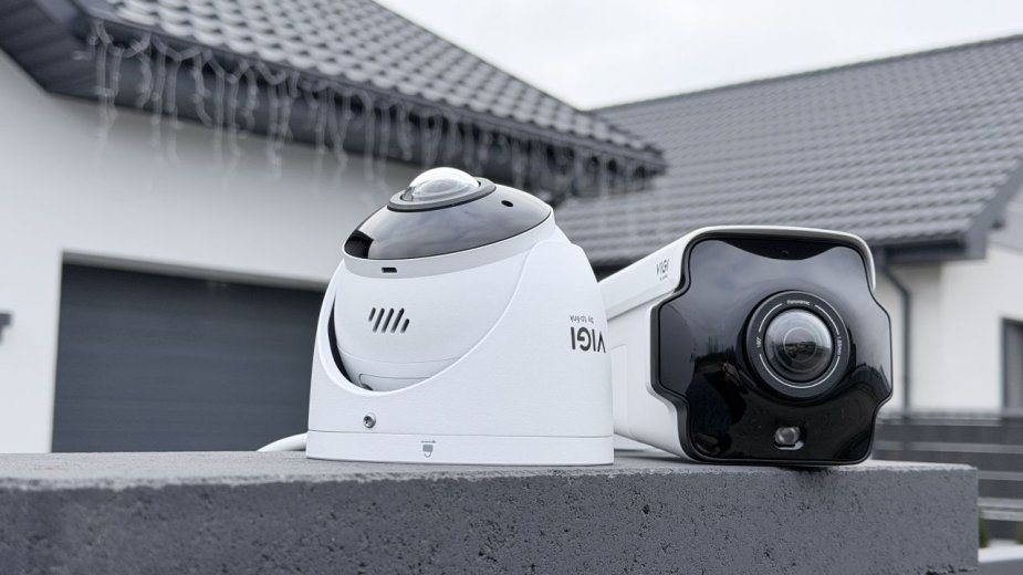

Budowa zewnętrzna i wykonanie
VIGI InSight S485PI

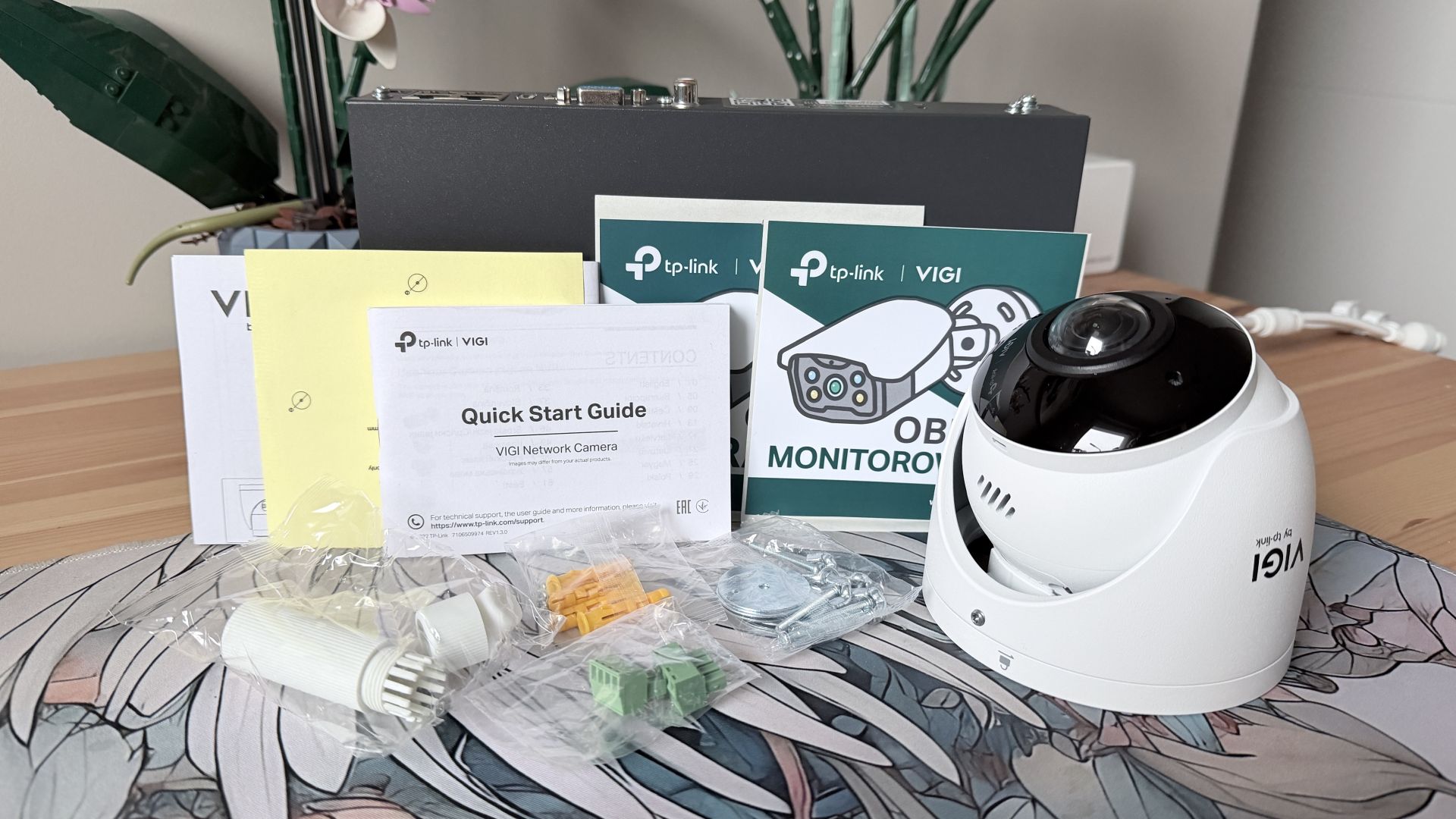

VIGI InSight S485PI zapakowana jest w niewielki, acz solidny szary karton ozdobiony gustownymi grafikami produktowymi. Dodatkowo, całość w środku zabezpieczono profilowaną pianką o dużej gęstości. Wnętrze, poza samą kamerą, kryje także dokumentację (instrukcję szybkiej instalacji), dwie naklejki obiekt monitorowany oraz wszystkie elementy potrzebne nam do montażu, w tym także uszczelniające kabel, dwie kostki do przygotowania przewodu Audio In/Out i Alarm In/Out czy wzorniki do nawiertów. Tutaj nie ma więc żadnych powodów do narzekania. Brak zasilacza także nie dziwi, ponieważ mamy do czynienia ze sprzętem wspierających technologię PoE, ale w razie potrzeby można zdecydować się na tradycyjne zasilanie (potrzebny zasilacz sieciowy 12V DC).

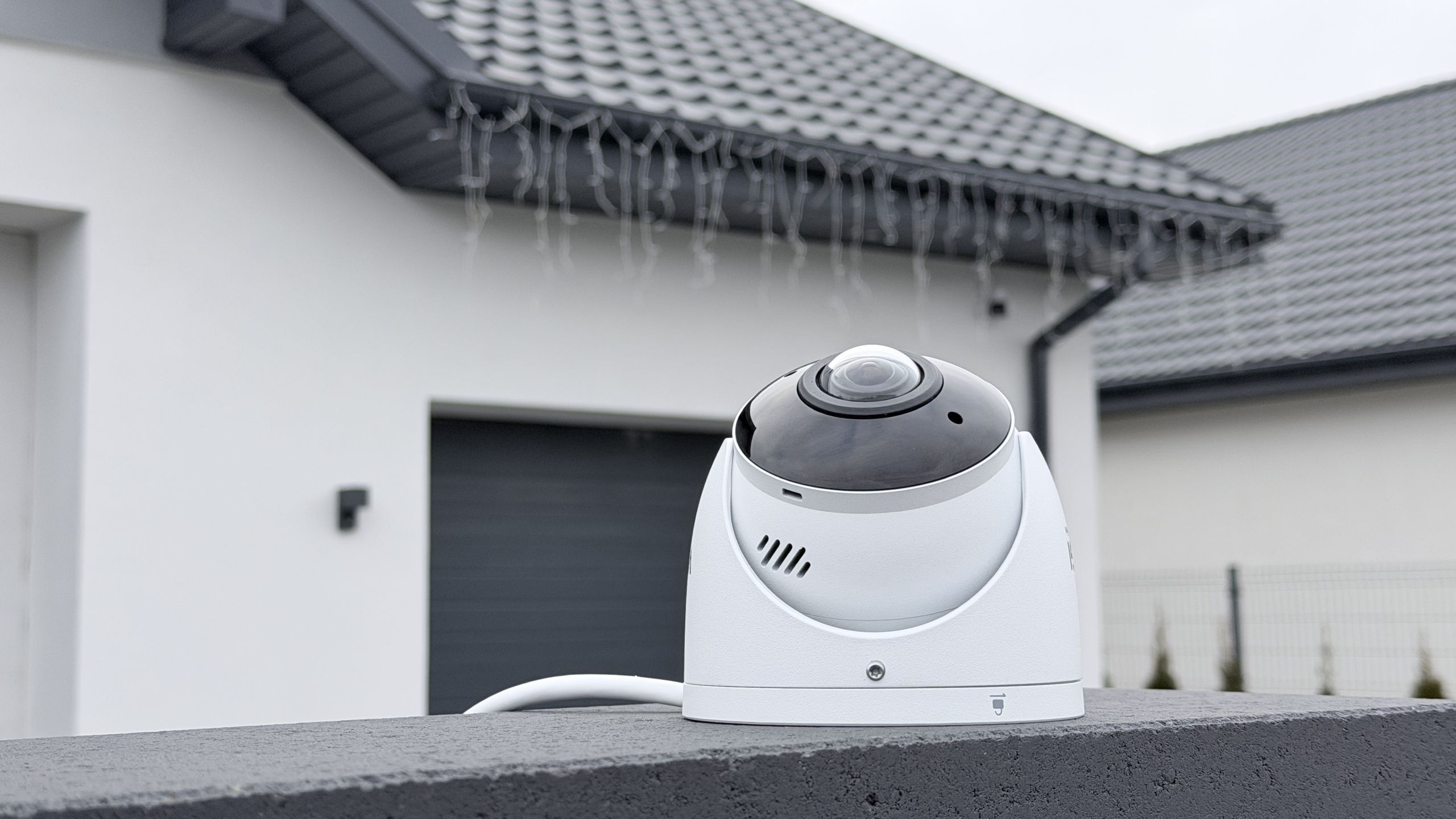

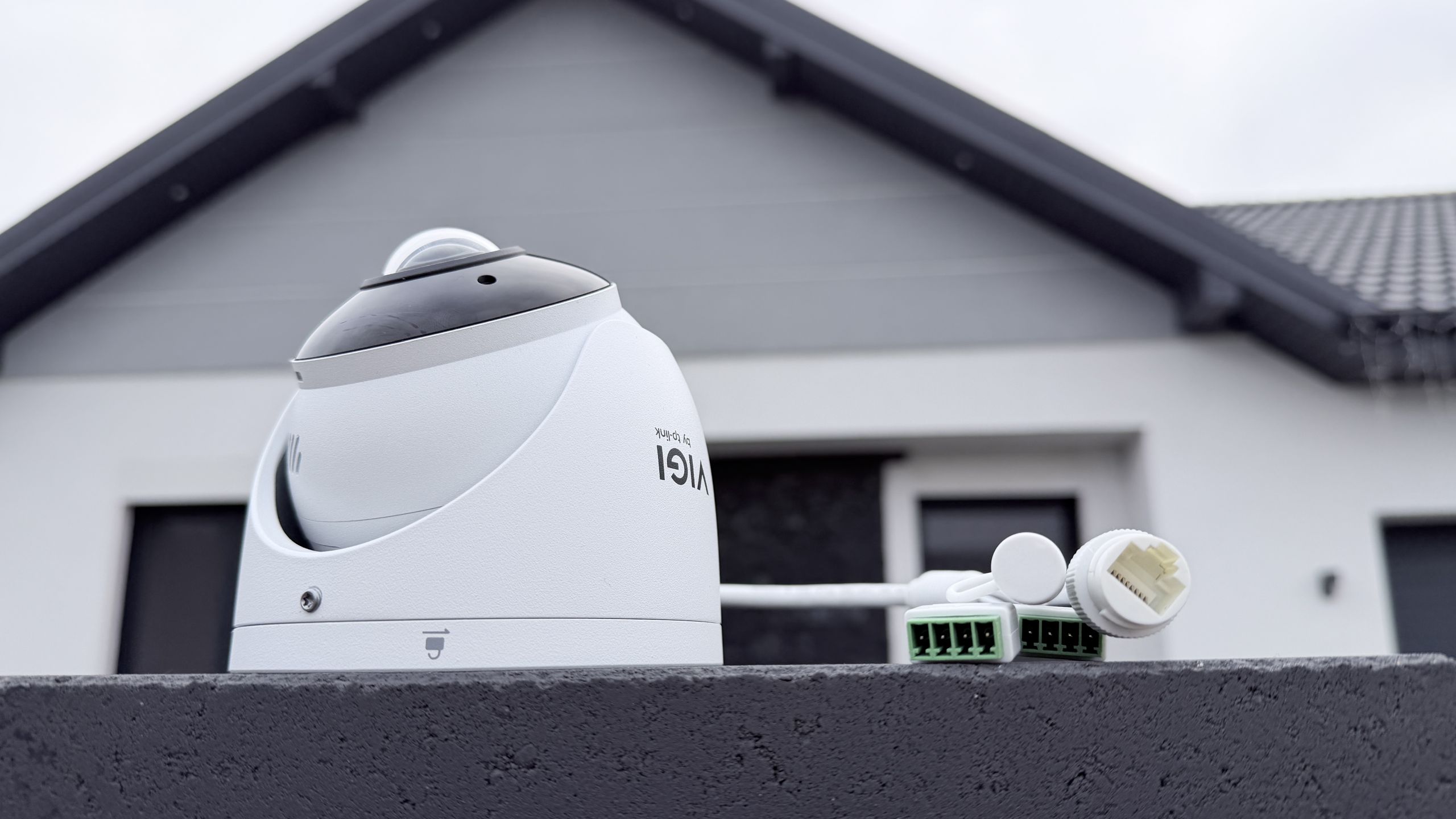

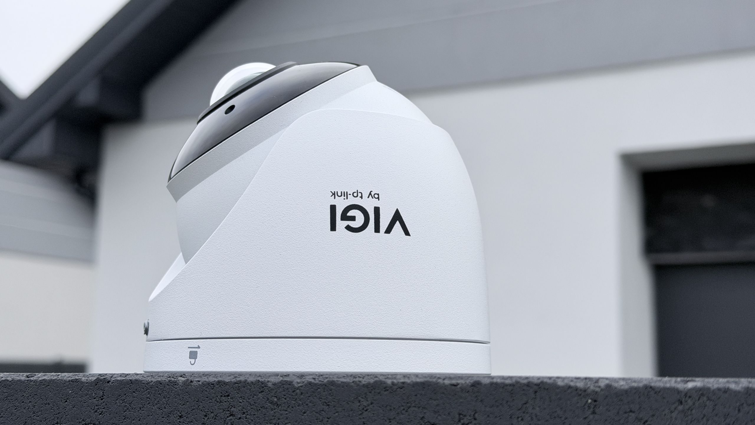

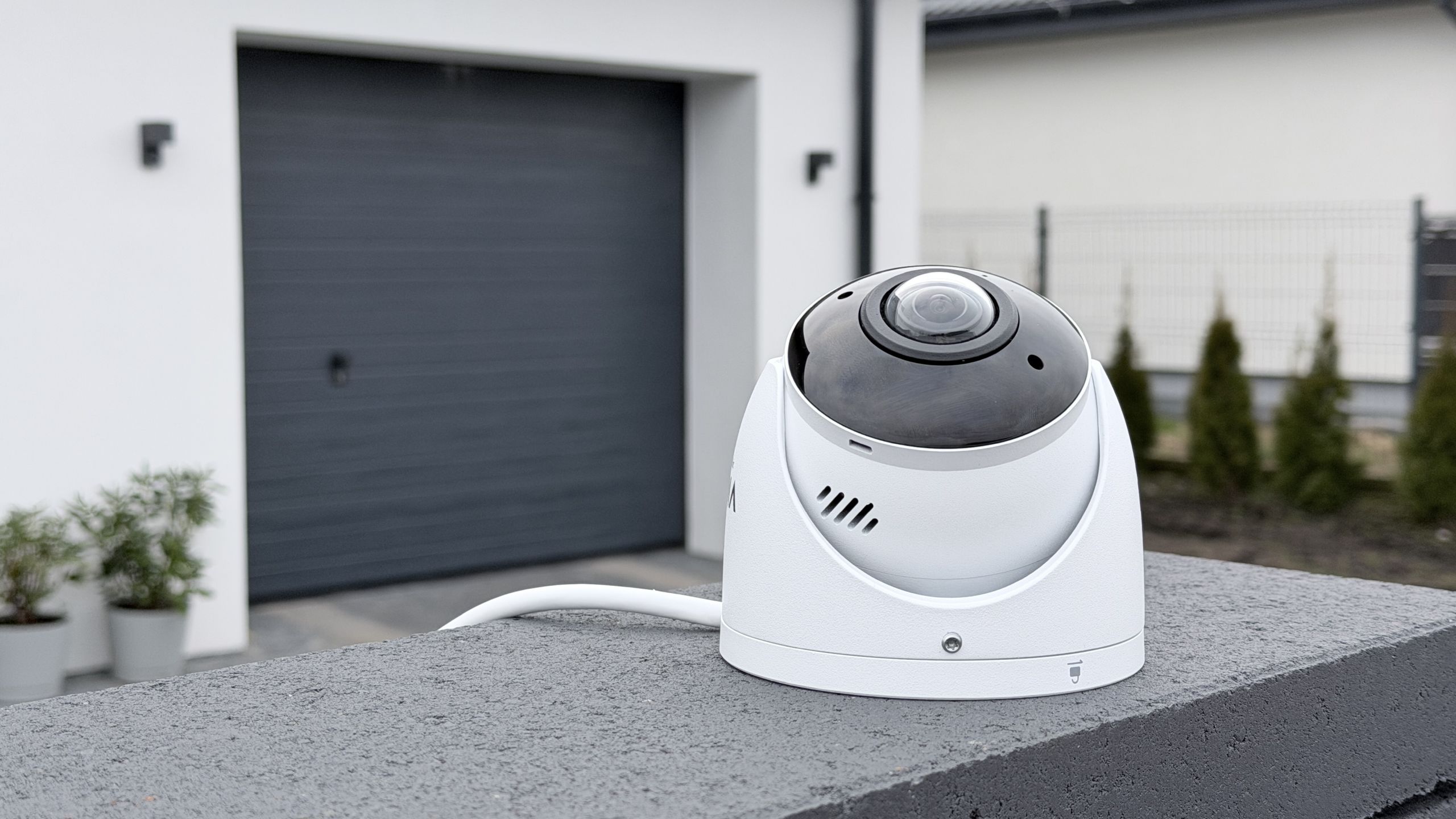

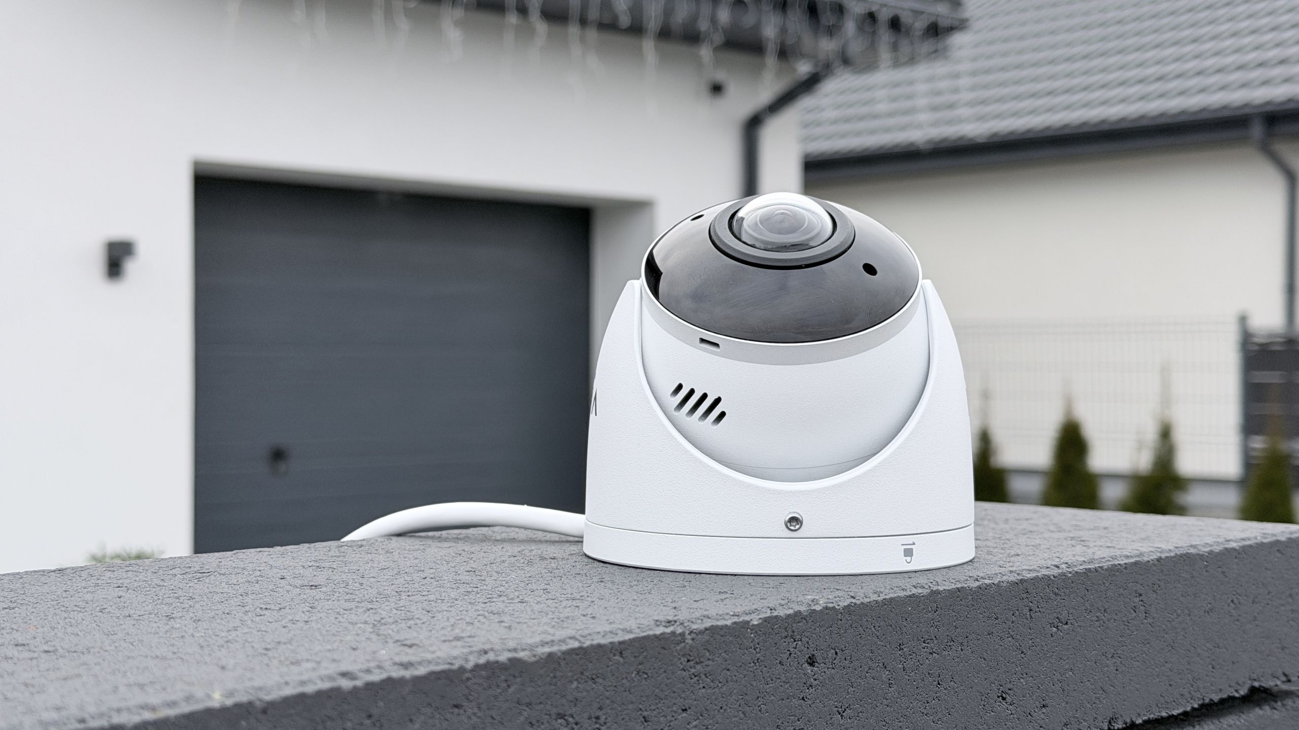

VIGI InSight S485PI to kamera typu turret. Jej obudowa wykonana jest z metalu w białym kolorze, z wstawką w fortepianowej czerni w części, w której umieszczono obiektyw i czujniki. Klasa szczelności IP67 gwarantuje zaś, że urządzenie jest zarówno pyło-, jak i wodoszczelne (jest w stanie wytrzymać zanurzenie na głębokość do 1 metra na maksymalnie 30 minut). Z kolei klasa wytrzymałości mechanicznej IK10 oznacza najwyższy standard ochrony przed uderzeniami (zgodny z normą IEC 62262), gwarantujący odporność na energię 20 dżuli, co odpowiada uderzeniu ciężkiego przedmiotu (np. 5 kg młota) spadającego z wysokości 40 cm, co sprawia, że S485PI nadaje się także do zastosowań w miejscach publicznych narażonych na wandalizm.
Wymiary S485PI to 110,2 mm wysokości i 112,3 mm średnicy, a jej masa wynosi aż 0,76 kg, co sprawia, że kiedy weźmiemy urządzenie do ręki, od razu czujemy, że to bardzo solidna konstrukcja, a nie jakiś tania plastikowa kamera. Czarny błyszczący element, poza samym obiektywem, za którym w centralnej części umieszczono 8 MP matrycę, kryje także wbudowany mikrofon, czerwoną i niebieską diodą alarmową oraz po dwa czujniki podczerwieni z każdej ze stron. Z kolei w białej metalowej obudowie umieszczono głośnik oraz zaślepkę, pod którą znajdują się slot na kartę microSD (z oczywistych względów zalecamy korzystać wyłącznie z wysokiej jakości nośnika z segmentu Endurance, odznaczającego się nie tylko przynajmniej klasą V30, ale również, a w zasadzie przede wszystkim, wysoką trwałością) oraz przycisk reset. By ją zdjąć, należy odkręcić dwie śrubki (w zestawie znajdziemy stosowny wkrętak), co ma sens w przypadku sprzętu, który przeznaczony jest do zewnętrznego użytku. Od spodu wychodzi zaś pojedynczy 40 cm kabel, który zakończony jest czterema złączami: RJ45 z obsługą PoE, zasilającym (zbędne, jeśli korzystamy z PoE), Audio In/Out i Alarm In/Out.
Jakość wykonania VIGI InSight S485PI zasługuje na pochwały. Wszystkie elementy są dobrze spasowane, nic nie trzeszczy, a do tego sprzęt sprawia wrażenie pancernego. Generalnie od razu widać, że jest to profesjonalna klasa urządzeń.

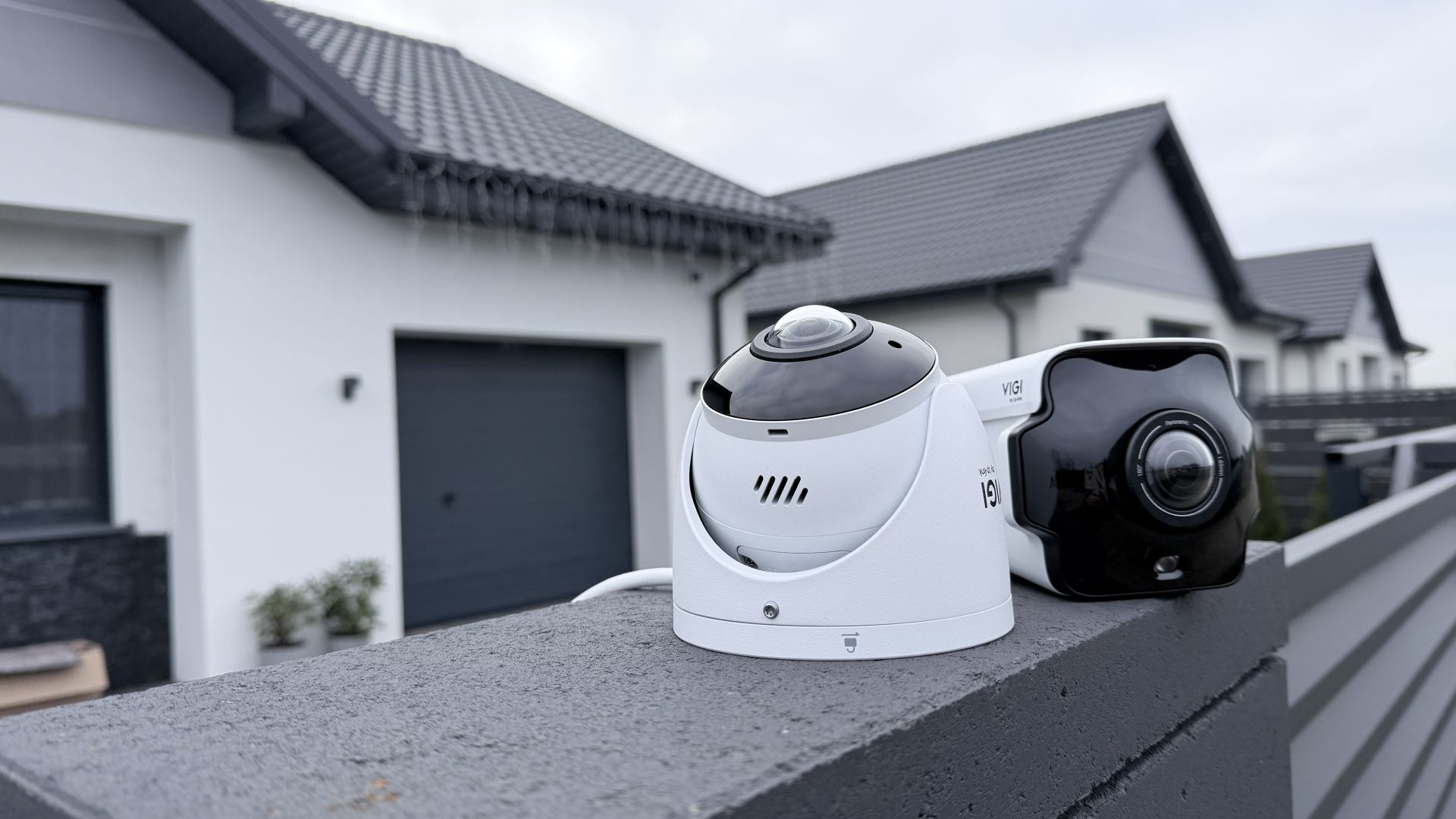

VIGI InSight S385PI

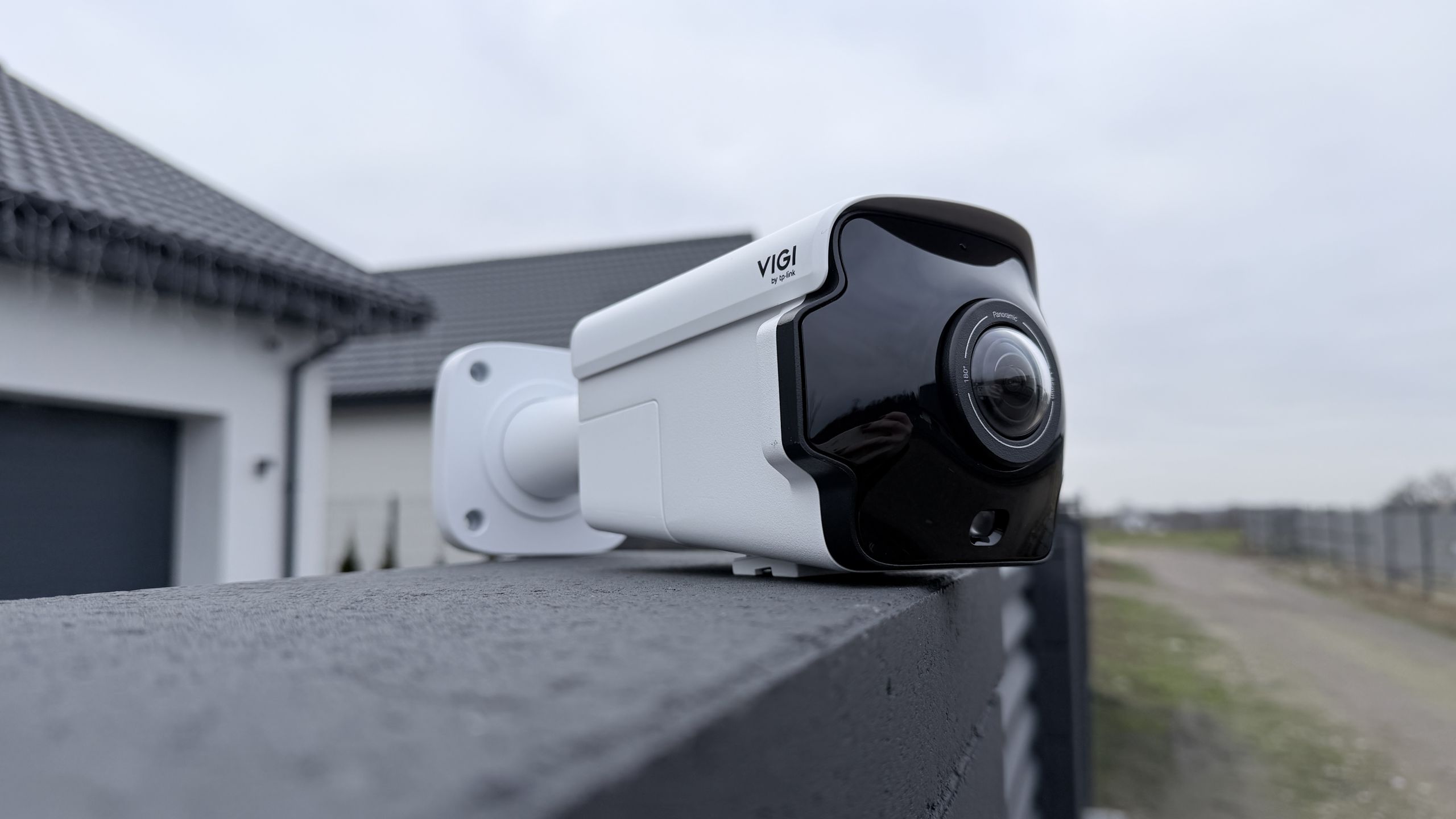

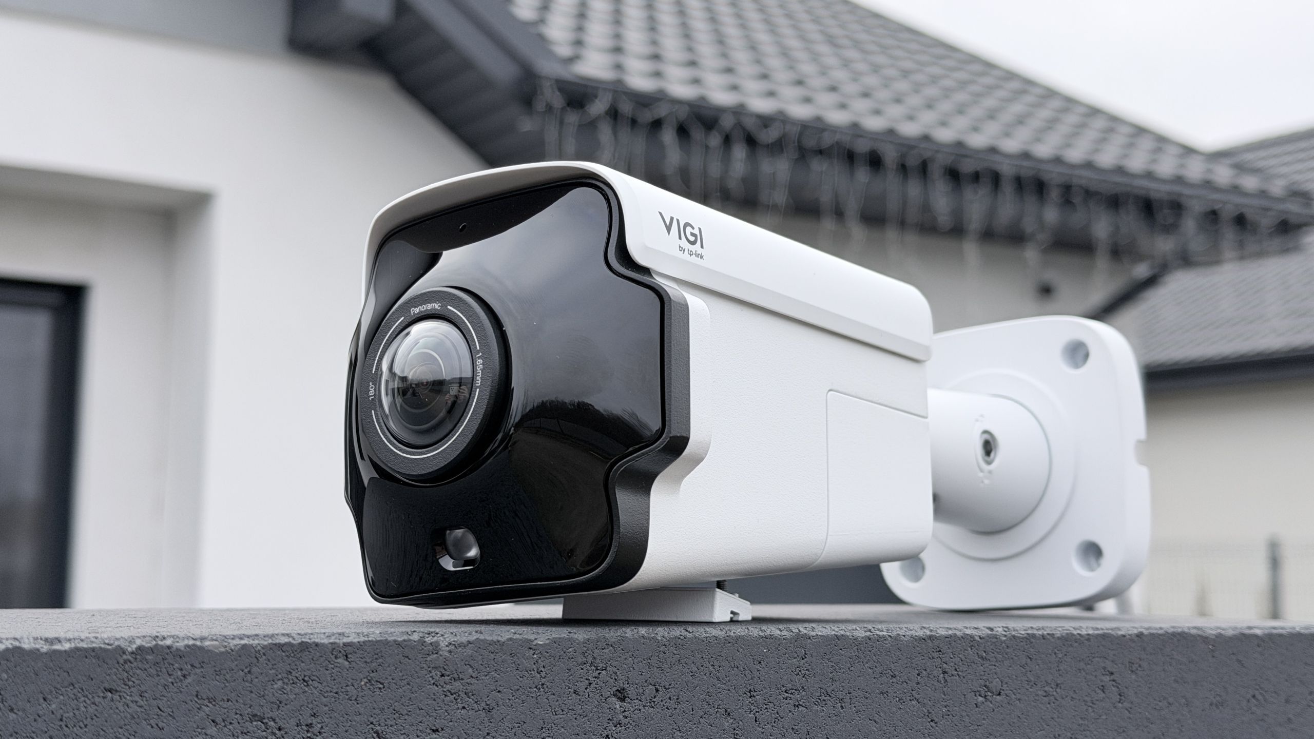

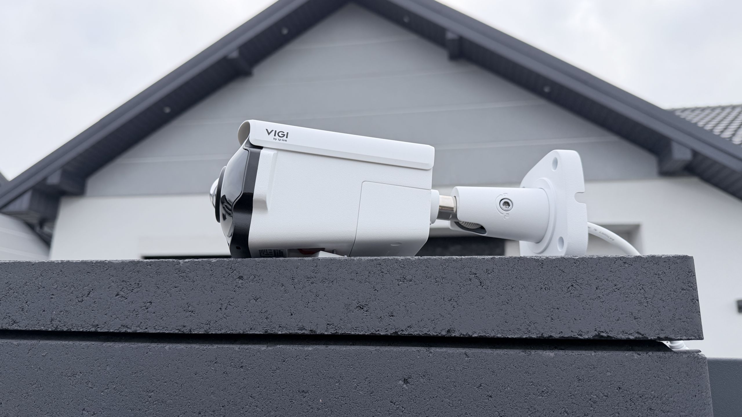

Z kolei model InSight S385PI to zewnętrzna kamera typu bullet. Zarówno opakowanie, jak i jego zawartość wyglądają zasadniczo tak samo, jak w S485PI, więc nie będziemy się powtarzać.

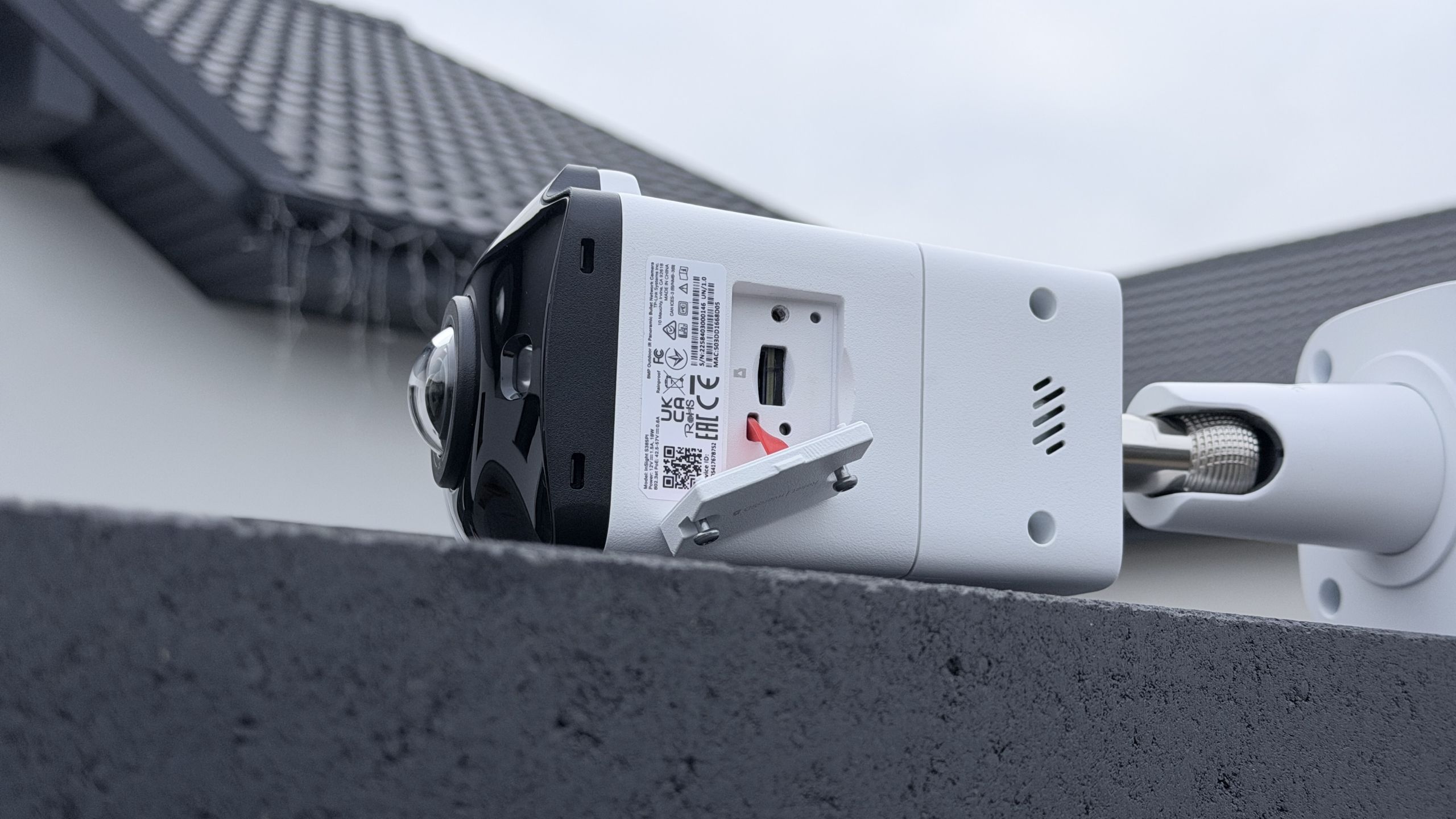

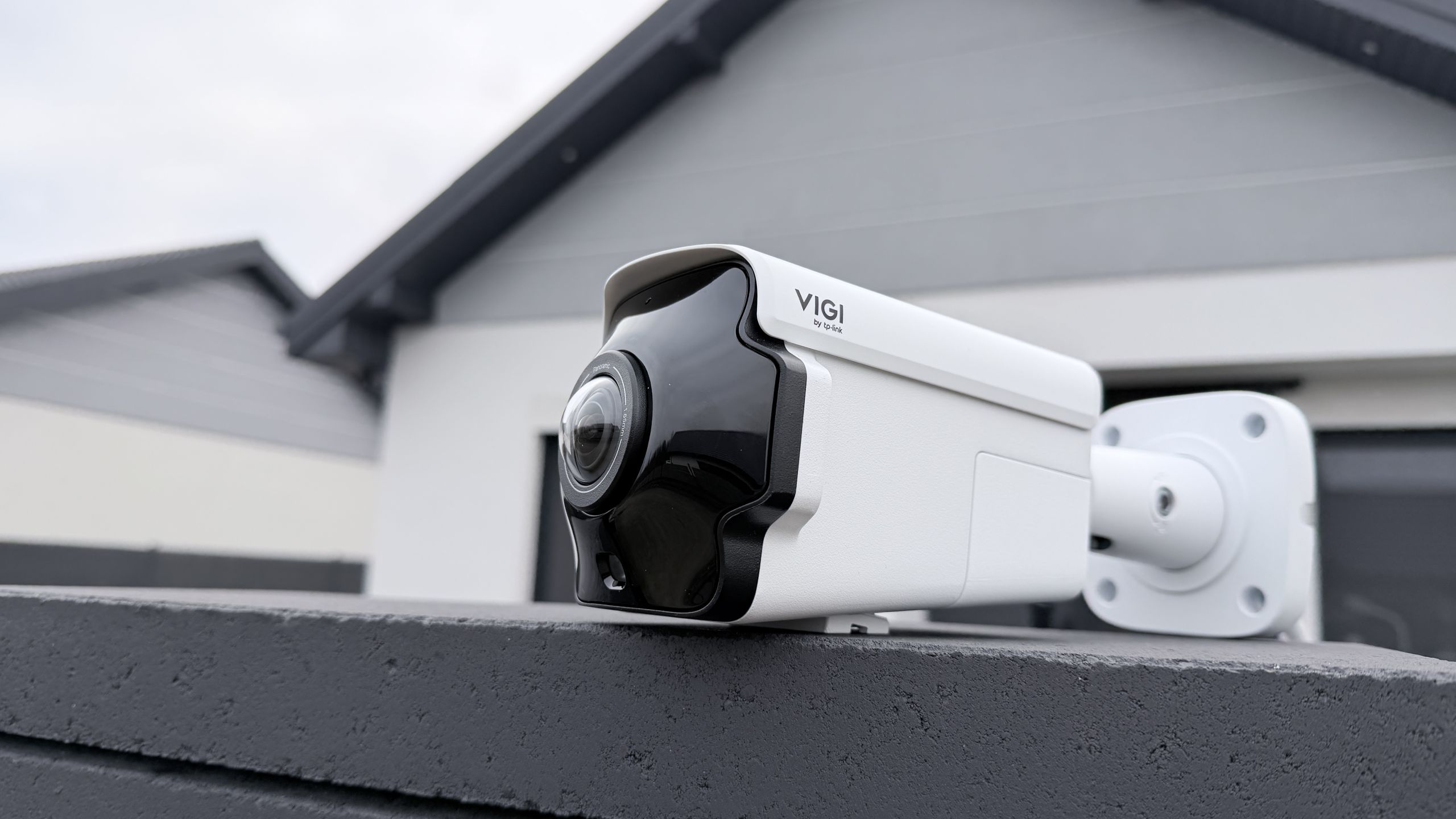

Także wykonanie trzyma ten sam wysoki poziom, co oznacza białą metalową obudowę i przedni element z obiektywem w fortepianowej czerni, ale nowością jest srebrny zawias łączący zasadniczą część konstrukcji z jej podstawą. Trudno się tu do czegoś przyczepić, bo TP-Link nie wymyśla koła na nowo i postawił na sprawdzony design. Oczywiście w tym przypadku również nie zabrakło klasy szczelności IP67 i wytrzymałości mechanicznej IK10, a wymiary kamery S385PI i jej waga to odpowiednio 266 × 100 × 101 mm i 1,01 kg. Znajdziemy tu także identyczny przewód jak w S485PI, zakończony czterema wtyczkami.
Co więcej, VIGI InSight S385PI oferuje także to samo wyposażenie co VIGI InSight S485PI, tj. wbudowany głośnik, mikrofon, 4 czujniki podczerwieni, czerwoną i niebieską diodę alarmową oraz czytnik kart pamięci microSD i przycisk reset pod przykręcaną zaślepką na spodzie urządzenia.

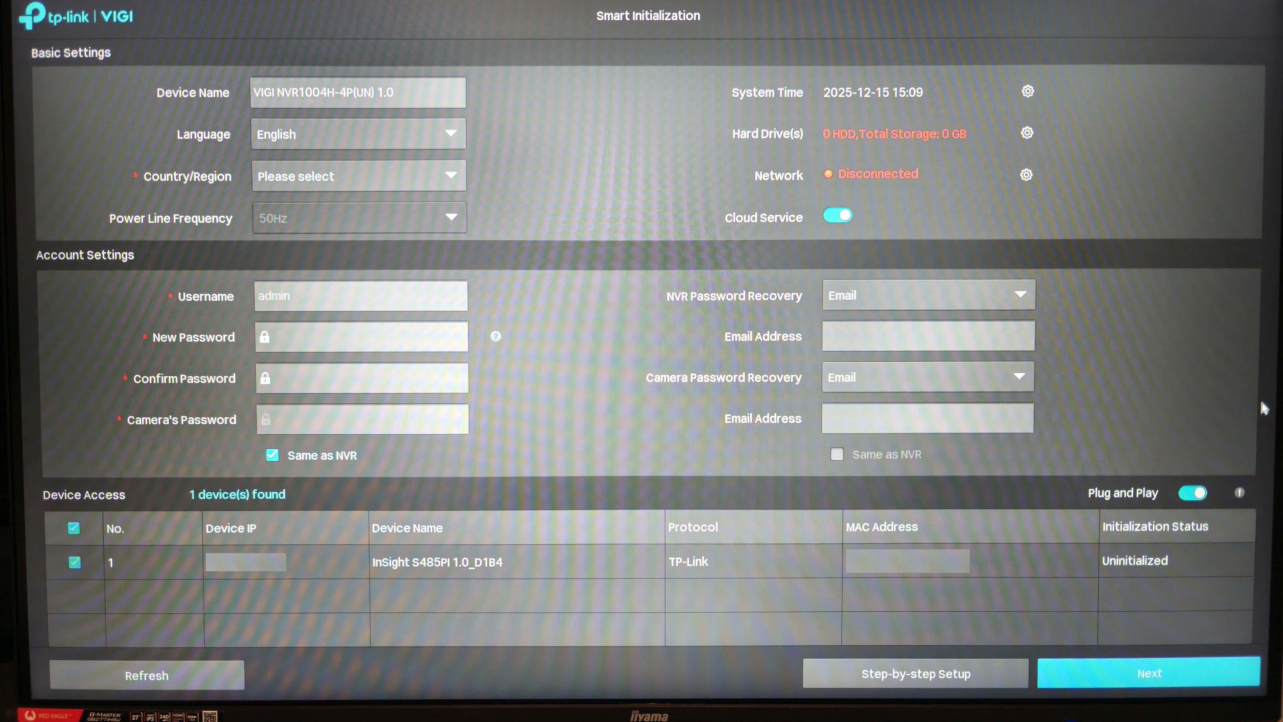

W tym przypadku należy podłączyć rejestrator do ekranu (monitor/telewizor) za pomocą kabla HDMI oraz myszki (przypominamy, że takową otrzymujemy nawet w zestawie). Wówczas, po jego uruchomieniu naszym oczom ukaże się panel wstępnej konfiguracji, który w pierwszym kroku poprosi nas o utworzenie hasła dostępu i podanie adresu e-mail, który wykorzystywany będzie do resetowania haseł w razie konieczności. Następnie pojawia się też opcja odblokowywania za pomocą wzoru, która może być bardzo przydatna, jeśli nie podłączymy do rejestratora klawiatury (ekranowa to jednak inny komfort użytkowania). Dalej ustawiamy podstawowe parametry, inicjujemy zainstalowany dysk (warto pamiętać, że powoduje to jego sformatowanie), konfigurujemy harmonogram nagrywania (ten stosowany jest do wszystkich kamer podłączonych do systemu). Po podłączeniu wszystkich elementów trzeba się też upewnić, że wszystkie elementy znajdują się w jednej podsieci. I to by było na tyle. Warto także odnotować fakt, że oprogramowanie zostało przetłumaczone na język polski, a całość jest prosta i intuicyjna.

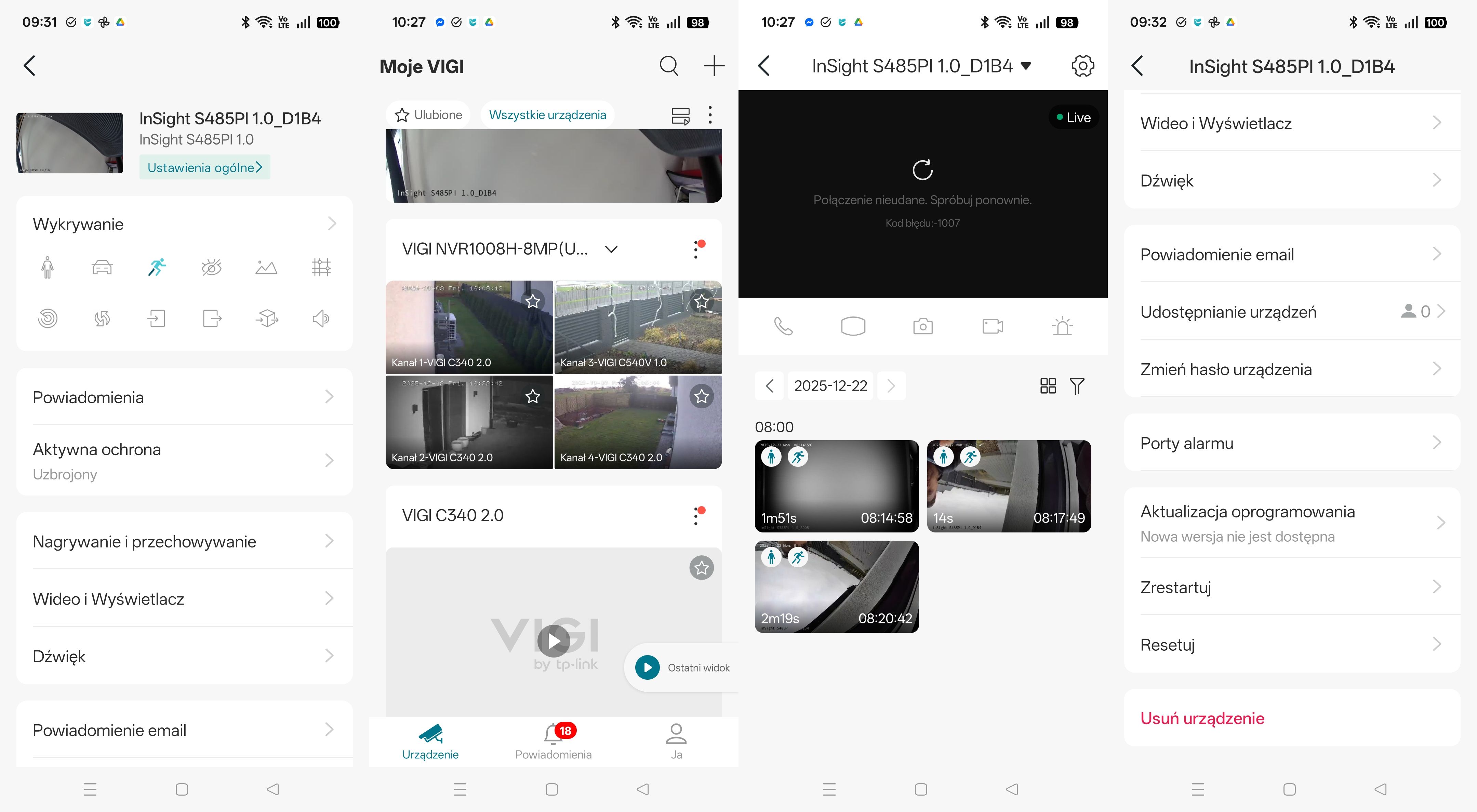

Alternatywnie możemy skorzystać z aplikacji mobilnej VIGI, gdzie cały proces jest nawet szybszy i w gruncie rzeczy nie wymaga nawet rejestratora (wystarczy podłączyć kamery do przełącznika, który łączy się z naszą siecią). W apce dodajemy wówczas nowe urządzenie (można skanować sieć albo wykorzystać kod QR na kamerze) i praktycznie jesteśmy gotowi do działania, choć by móc zapisywać wideo bez rejestratora, będziemy musieli skorzystać z karty microSD.

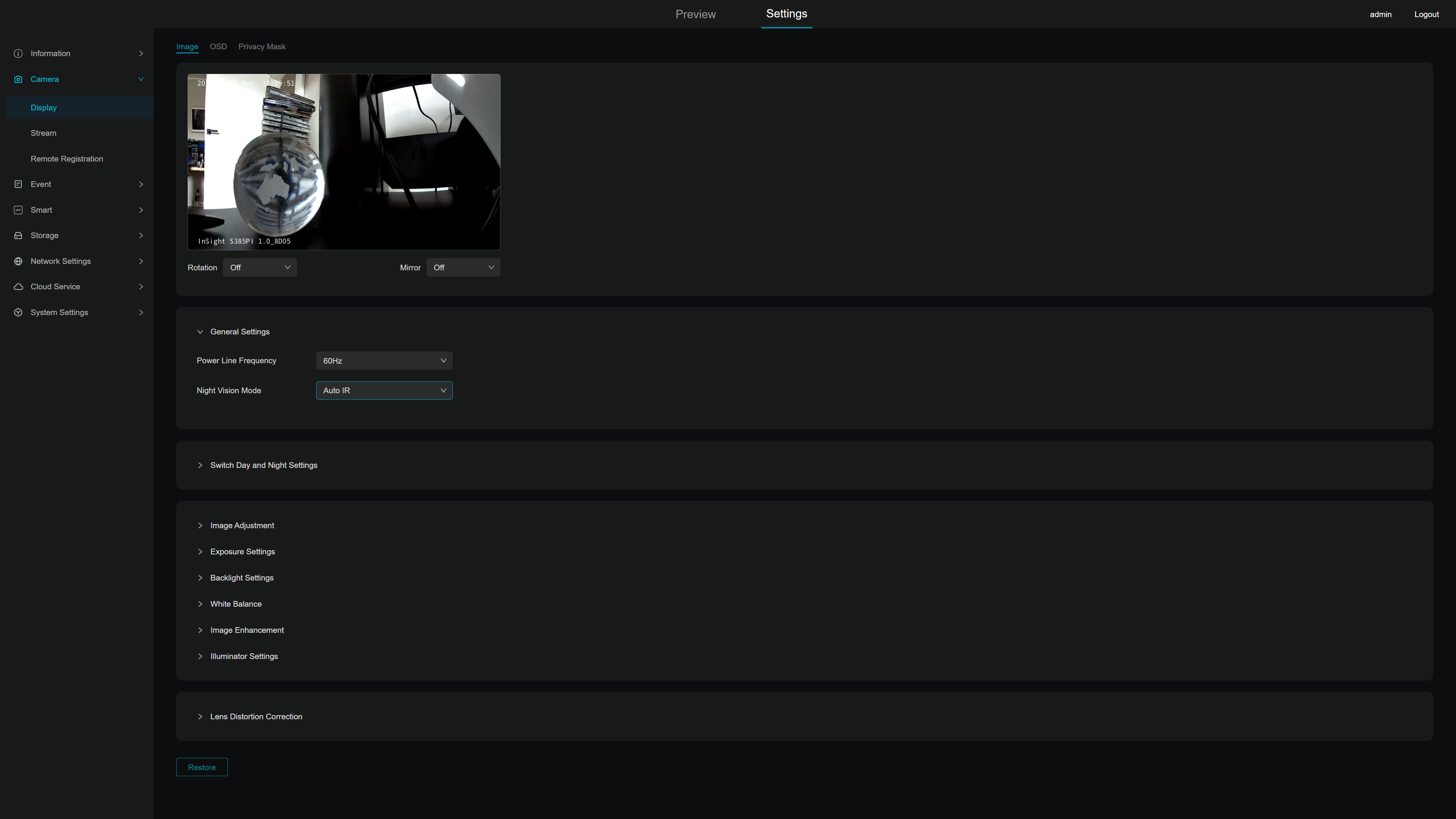

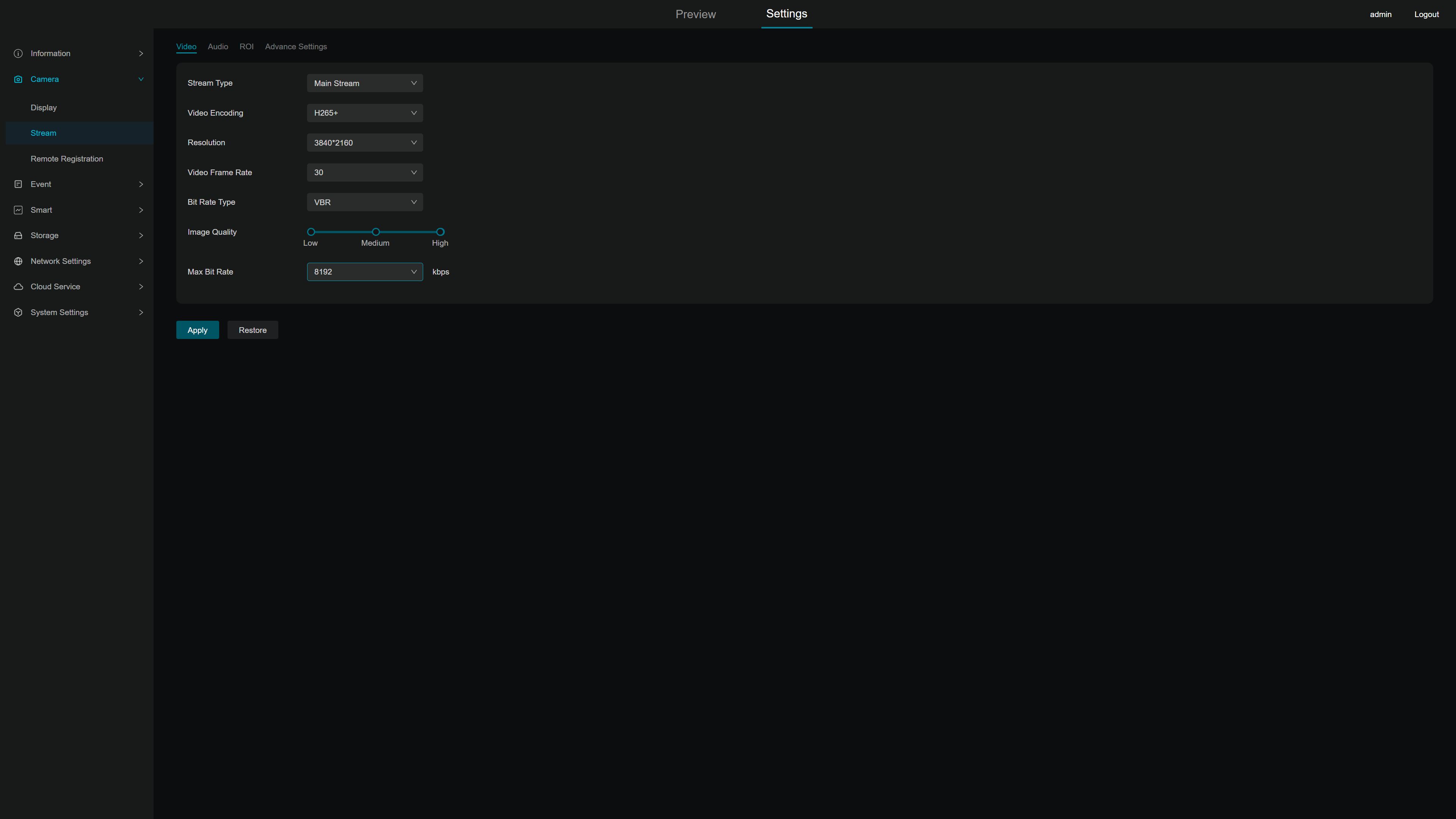

Ostatnia opcja to zarządzanie z poziomu PC i tu w gruncie rzeczy także mamy dwie opcje, bo możemy po prostu wykorzystać przeglądarkę internetową, w której wpisujemy adres IP naszej kamery i logujemy się do panelu (potrzebne login i hasło) oraz za pomocą klienta VIGI VMS, który oferuje dość uproszczone możliwości. W tym pierwszym przypadku nie możemy liczyć na polski język, ale wystarczy podstawowa znajomość angielskiego, by się odnaleźć.
Co jednak najistotniejsze, niezależnie od wybranej opcji, interfejs jest przejrzysty i relatywnie prosty w obsłudze, a TP-Link oferuje naprawdę sporo opcji ustawień kamer, rejestratora, harmonogramów czy zapisu na dysku.

Nowe kamery TP-Linka pozwalają także na bardziej elastyczną integrację alarmu i audio, a to za sprawą portów wejściowych/wyjściowych audio i alarmu. Mowa konkretnie o dwóch złączach z zielonymi końcówkami, które wychodzą z obu kamer. To oznaczone jako Audio stanowić może wyjście na głośnik lub wejście mikrofonu, a drugie, nazwane Alarm, robić może za wyjście na dzwonek lub wejście alarmu. Producent dorzucił nawet do zestawu odpowiednie kostki do przygotowania kabli.

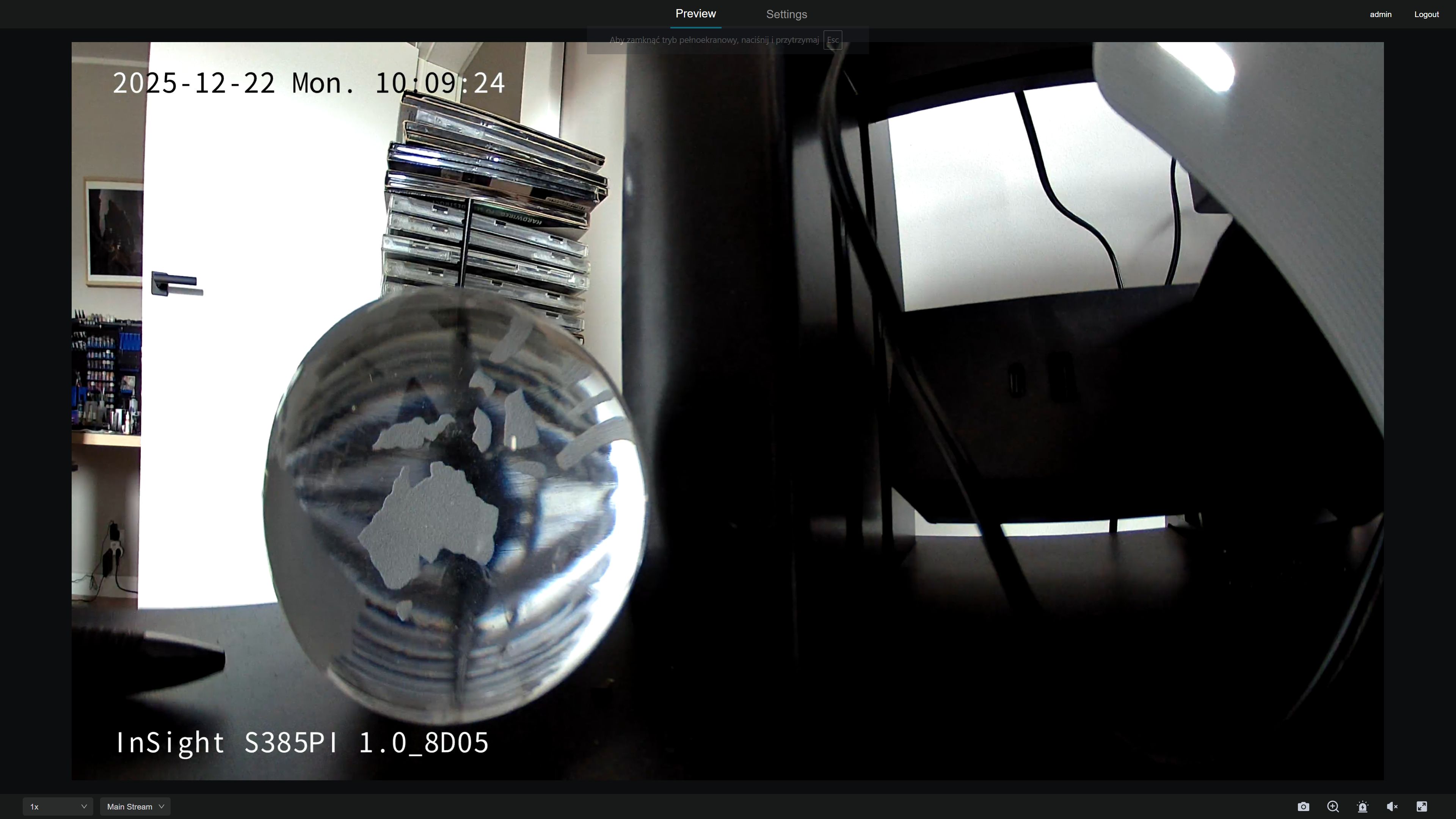

Jakość obrazu rejestrowanego przez InSight S485PI i InSight S385PI ocenić trzeba jako bardzo dobrą, zarówno pod kątem szczegółowości, jak i płynności. Kamery świetnie radzą sobie nawet w trudnych warunkach oświetleniowych czy po zmroku z wykorzystaniem diod IR o dalekim zasięgu. Z całą pewnością pomaga tutaj szeroki zakres tonalny, dzięki któremu nie musimy się obawiać o zbyt oświetlone czy nawet niedoświetlone, bardzo kontrastowe sekcje w kadrze. A także funkcja Smart IR, która ma za zadanie zapobiegać niedoświetlaniu obiektów znajdujących się daleko od kamery i prześwietlaniu, kiedy dany obiekt znajduje się tuż przed urządzeniem. Wynikowy obraz, nawet na podglądzie w smartfonie, jest ostry i pozbawiony znanych z niższej jakości kamer szumów i artefaktów. Jeśli zaś chodzi o różnice między obiema kamerkami, to takowych nie odnotowaliśmy, co nie dziwi, biorąc pod uwagę bliźniaczą specyfikację. Na duży plus zaliczyć trzeba także bardzo szeroki panoramiczny widok (180 stopni), bo w praktyce oznacza to, że możemy zainstalować mniej kamer, by uniknąć martwych stref, a tym samym ograniczyć koszty. Porównując obraz z kamerkami QHD z serii VIGI od TP-Link, widać wyraźną poprawę jakości. Poniżej możecie zobaczyć próbkę nagraną za pomocą InSight S385PI (obie kamery wyposazone są w taki sam obiektyw i matrycę, więc oferują praktycznie dientyczną jakość):
