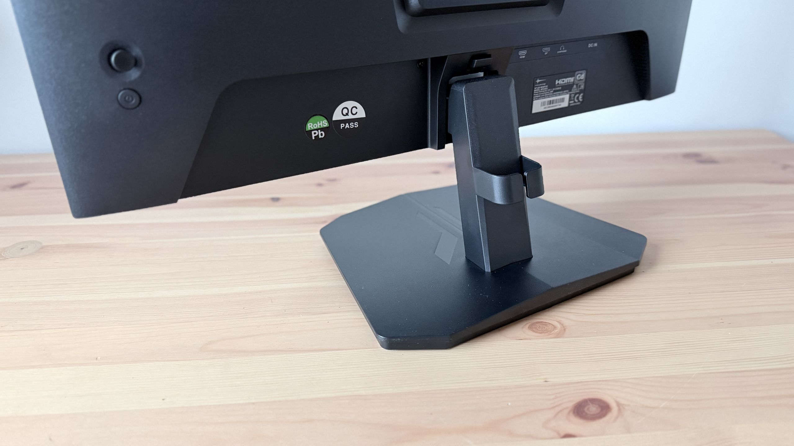

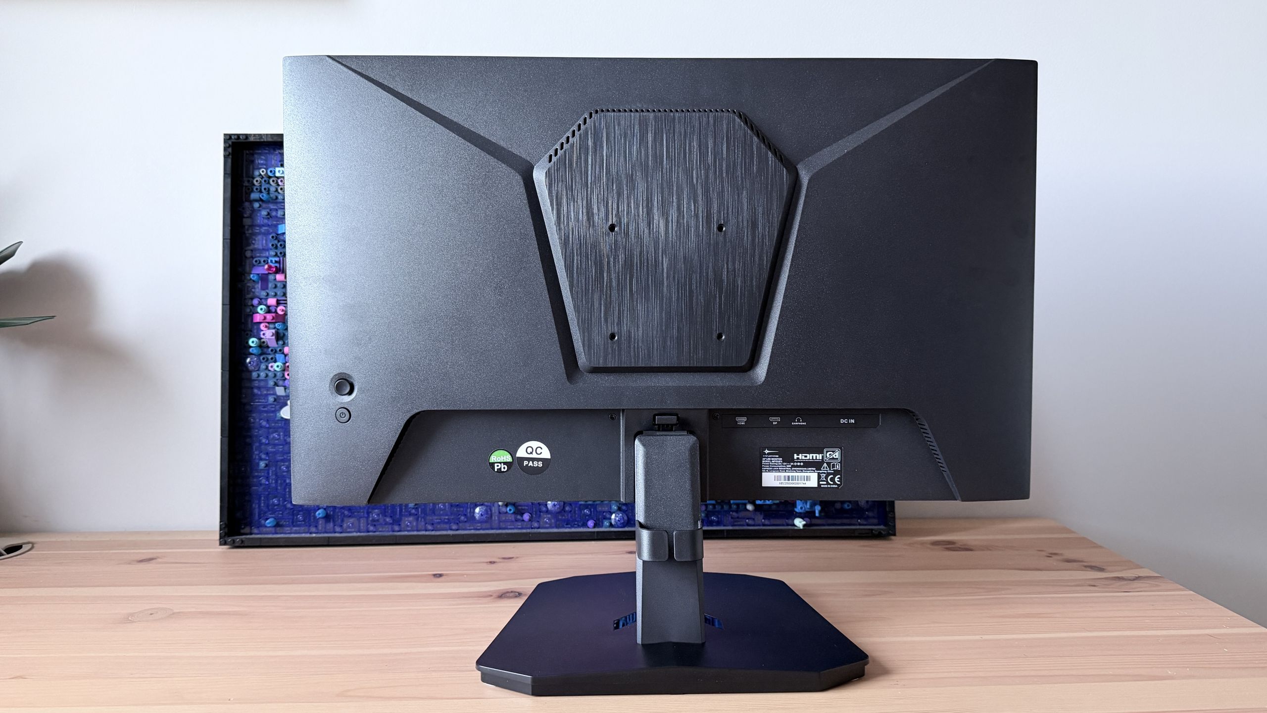

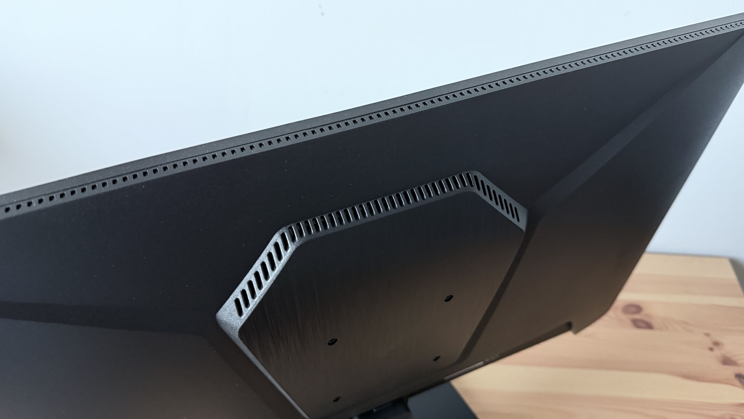

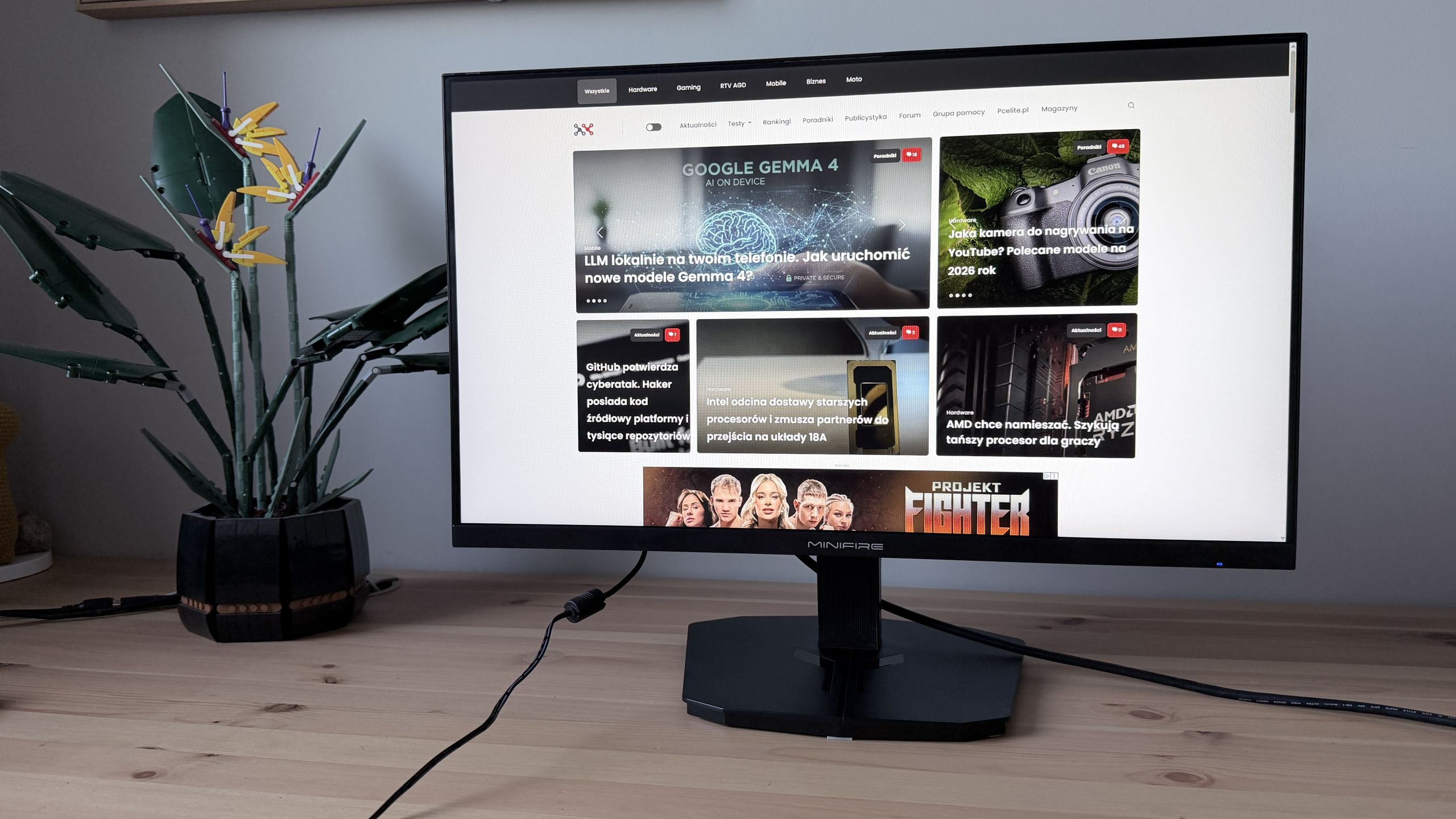

Pierwsze wrażenie z obcowania Minifire MFG24F4? Jakie to lekkie. Monitor już z podstawą waży zaledwie 2,9 kg, czyli blisko dwukrotnie mniej niż typowe monitory w tym rozmiarze, które testowaliśmy w ostatnim czasie. Jak się zapewne domyślacie, wynika to głównie z oszczędności producenta, który praktycznie w całości postawił na tworzywa sztuczne. Efekt? Urządzenie wydaje się "zabawkowe", bo nawet producenci kojarzeni z typowo budżetowymi monitorami, jak np. iiyama, stosują wzmocnienia konstrukcji metalem (choćby w podstawie), więc widać tu maksymalne cięcia budżetowe.
Zresztą bliższe oględziny tylko to potwierdzają, bo obudowa trzeszczy, kiedy weźmiemy ją do ręki i nieco ściśniemy, a bez problemu można nawet odgiąć ją od samego wyświetlacza (zwłaszcza na bocznych krawędziach). To może wydawać się niepokojące z punktu widzenia użytkownika, ale z drugiej strony monitor po postawieniu na biurku (lub powieszeniu na ramieniu VESA) praktycznie nie jest przez nas dotykany (a już na pewno nie ściskany), więc w gruncie rzeczy nie ma to większego znaczenia z punktu widzenia użytkowania. Na plus zaliczyć trzeba jednak bardzo wąskie ramki wokół ekranu.
Minifire MFG24F4
Przejdźmy zatem do ergonomii, która jak zapewne się się domyślacie, także ogranicza się do minimum. Zastosowane ramię pozwala bowiem jedynie na pochylenie/odchylenie ekranu w zakresie od -5° do 15°. Oznacza to, że nie obrócimy go na boki, nie przekręcimy o 90 stopni (piwot), a co najgorsze nie wyregulujemy wysokości, co w tym przypadku może być sporym problemem, bo ramię jest naprawdę krótkie, więc ekran zaczyna się nisko nad blatem (niecałe 11 cm). Sama podstawa jest zaś płaska przez co praktyczna (można na niej coś położyć) i nie zajmuje przesadnie dużo miejsca, a błyszczący wzór na niej podkreśla "gamingowy" charakter monitora. Konstrukcja mogłaby być też nieco stabilniejsza, ale nie ma tragedii, a w razie potrzeby sprzęt obsługuje system VESA 75 X 75.

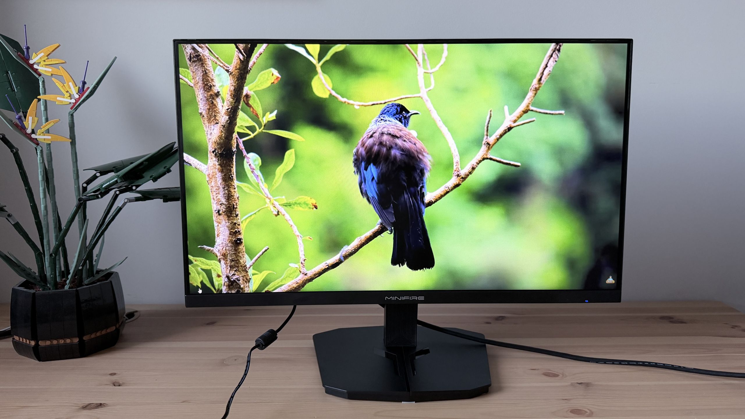

Powłoka ekranu jest zaś matowa i bardzo dobrze radzi sobie z niwelowaniem odbić i refleksów, choć wprowadza nieco ziarnistości. Co ciekawe, sterowanie OSD odbywa się za pomocą dżojstika (plus przycisku do usypiania/wybudzania ekranu), co jest dużo wygodniejsze od klasycznych przycisków. Tym bardziej że zastosowany tu 5-kierunkowy kontroler działa bardzo dobrze. Nie uświadczymy tu jednak wbudowanych głośników, co jednak nie powinno dziwić w tej cenie.

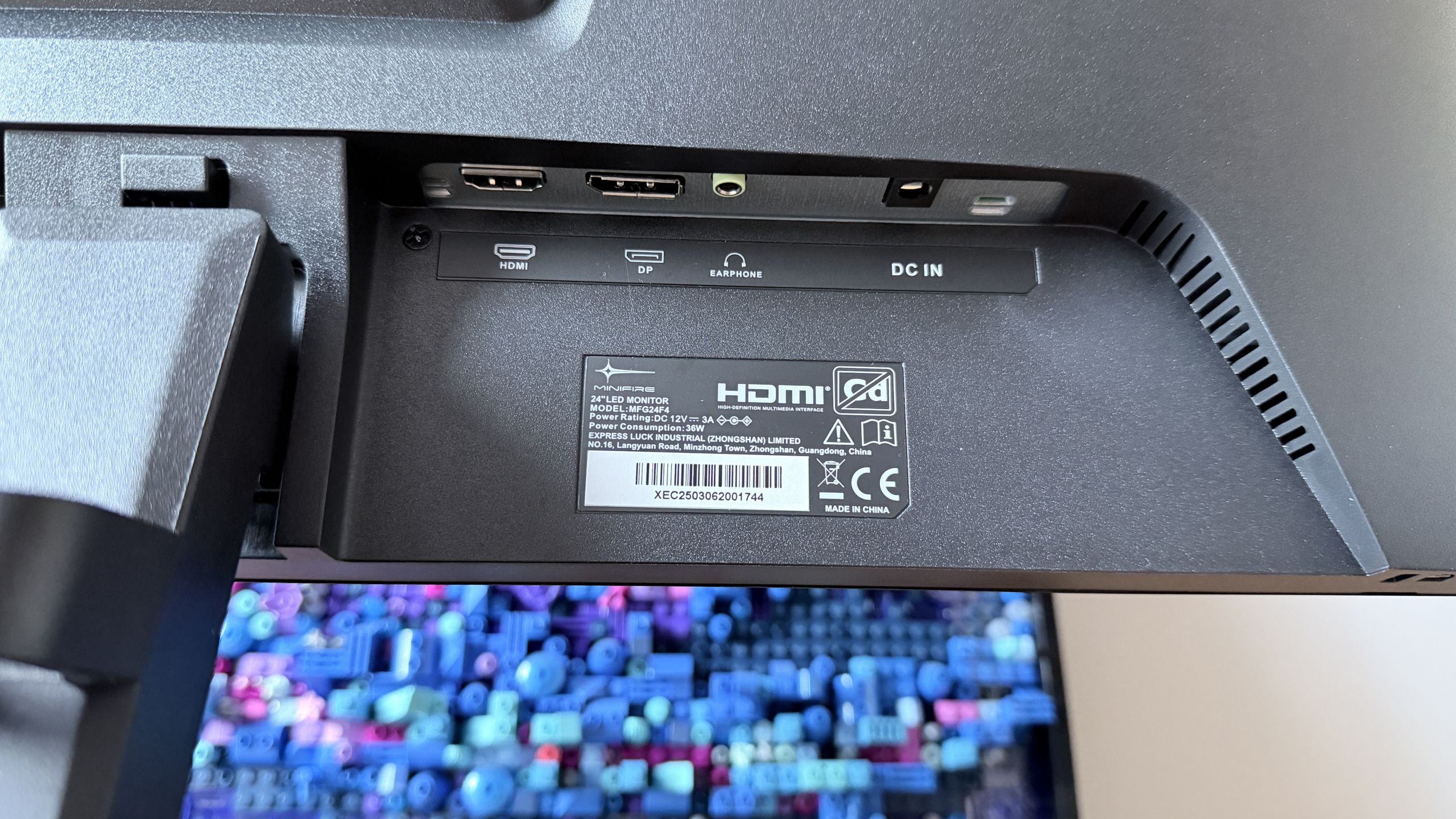

Co z portami? Te umieszczono standardowo z tyłu, równolegle do matrycy i znajdziemy tu po jednym HDMI 2.0 i DisplayPort 1.4, złącze słuchawkowe minijack (3,5 mm) oraz złącze zasilające. Jak już wspomnieliśmy, monitor posiada zewnętrzny zasilacz, który jest jednak niewielki (zresztą rzućcie okiem na zdjęcie poniżej). Co ciekawe, grafika na stronie producenta sugeruje, że oba złącza wideo obsługują odświeżanie do 160 Hz, ale to ewidentny błąd, bo wspierają one do 180 Hz. Zresztą takich błędów jest tam więcej (choćby mylenie matrycy VA z IPS), ale to niestety typowe dla chińskich producentów z tego segmentu.

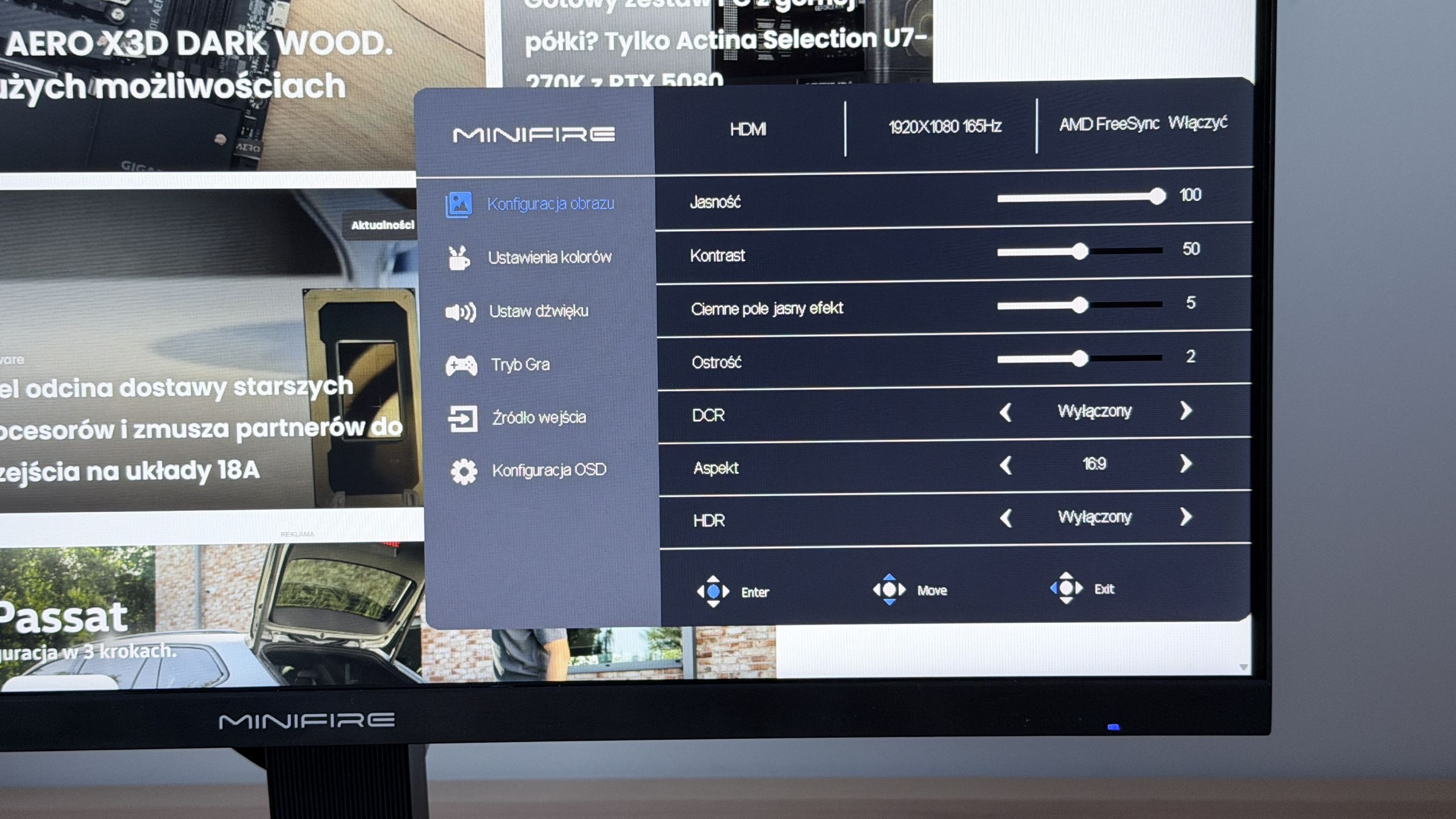

OSD
Nie będziemy ukrywać, że po monitorze za ok. 250 zł spodziewaliśmy się najgorszego, jeśli chodzi o menu ekranowe, tzn. zamulającego i słabo zorganizowanego interfejsu, który będzie małym koszmarem, jeśli chodzi o nawigację. Tu jednak spotkała nas miła niespodzianka, nie dość, że OSD prezentuje się bardzo schludnie estetycznie (choć też bardzo ascetycznie), to jeszcze działa ono sprawnie i płynnie - lepiej niż w niejednym znacznie droższym monitorze.
Minifire MFG24F4
OSD nie jest też przesadnie przeładowane, ale znajdziemy tu praktycznie wszystko, czego można oczekiwać po nowoczesnym monitorze, włącznie z opcjami regulacji gammy czy predefiniowanymi trybami obrazu (jest nawet sRGB). Jeśli zaś chodzi o typowe gamingowe funkcje, to znajdziemy tu dopalacz do regulacji czasu reakcji, nawet tryb stroboskopowy (MPRT), a także celownik nakeranowy (kilka wersji do wyboru), licznik czasu czy możliwość wyświetlania odświeżania na ekranie. Naprawdę trudno się tu do czegoś przyczepić, a jest nawet obsługa polskiego języka i choć tłumaczenie nie zawsze jest w punkt, to widujemy gorsze wpadki na tym polu w droższych markach.

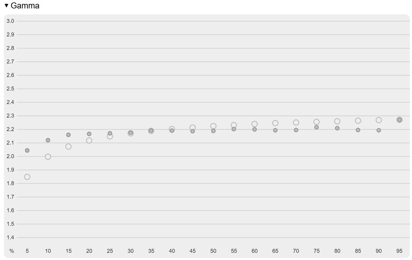

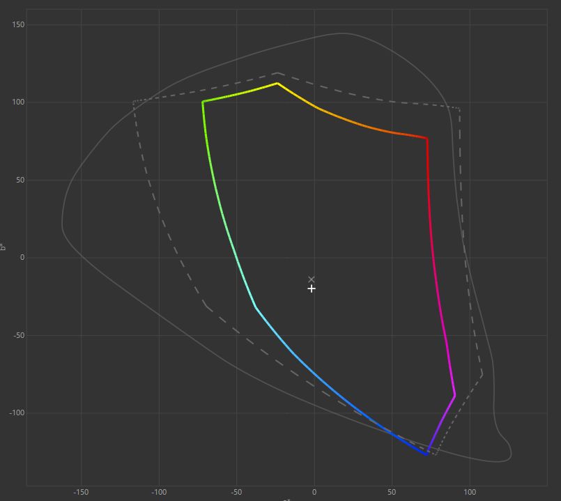

Przejdźmy zatem do testów, które pokażą, z cztym tak naprawdę mamy tu do czynienia. Warto jednak najpierw zwrócić uwagę, że producent nie ułatwia nam weryfikacji jego deklaracji, bo na stronie Minifire model MFG24F4 można znaleźć różne informacje na temat tego monitora, w zależności od wersji językowej, na którą się zdecydujemy. I tak widzimy, że ten oferować ma 110% pokrycia sRGB i 80 DCI-P3, innym razem jest tylko informacja o 100% sRGB, a na francuskiej wersji strony na grafikach monitor wygląda zupełnie inaczej niż w rzeczywistości, a do tego te sugerują matrycę IPS, zamiast VA. W rzeczywistości jednak kolorymetr pokazał tylko 84,4% pokrycia gamutu sRGB przy jego objętości 96,1%. W przypadku bardziej wymagających standardów wygląda to jeszcze gorzej, bo dla Adobe RGB liczby te wynoszą odpowiednio 61,6% i 66,2%, a dla DCI-P3 68,1% i 68,1%. Jest to więc wąskogamutowy panel, typowy dla najtańszych monitorów. To powoduje, że kolory nie są tak nasycone, jak można byłoby tego oczekiwać.
Ustawienia domyślne (Energy Star):
  • Punkt bieli: 6918K
  • Jasność bieli: 256,1 cd/m²
  • Jasność czerni: 0,0616 cd/m²
  • Kontrast rzeczywisty: 4160,6:1

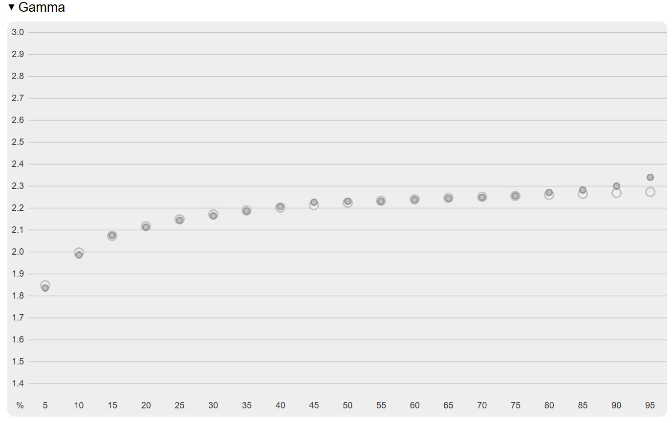

Domyślne ustawienie jasności na poziomie 50% przekłada się na wynik wyraźnie ponad 250 nitów, co sugeruje całkiem wysoką jasność maksymalną. Kontrast również wykracza poza typowe wartości matryc VA (3000:1), bo wynosi przeszło 4000:1. A co z kalibracją fabryczną? Choć trudno ją uznać za bardzo dobrą, to jednak nie odstaje od tego, co często widzimy w monitorach nawet za 1000 zł lub droższych. Na domyślnym trybie obrazu Energy Star średni błąd Delta E dla sRGB wynosi 3,96, choć maksymalny sięga już blisko 11. Niemniej jednak z perspektywy gracza wciąż otrzymujemy bardzo przyzwoite odwzorowanie kolorów. Tym bardziej że bardzo dobrze wypada także temperatura barwowa, bo wynik 6686K jest bliski wzorcowego 6500K i oznacza naprawdę niewielkie odchylenie bieli w kierunku bardziej chłodnego błękitu. Przebieg gammy na domyślnej wartości również wypada całkiem przyzwoicie. Jeśli zaś chodzi o temperaturę barwową, to wynosi ona 6918K, co oznacza, że biel wpada nieco w chłodniejsze, błękitne odcienie. Przebieg gammy na domyślnej wartości też wypada całkiem przyzwoicie.

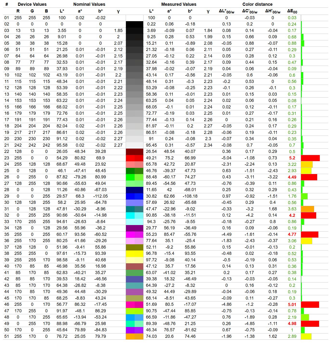

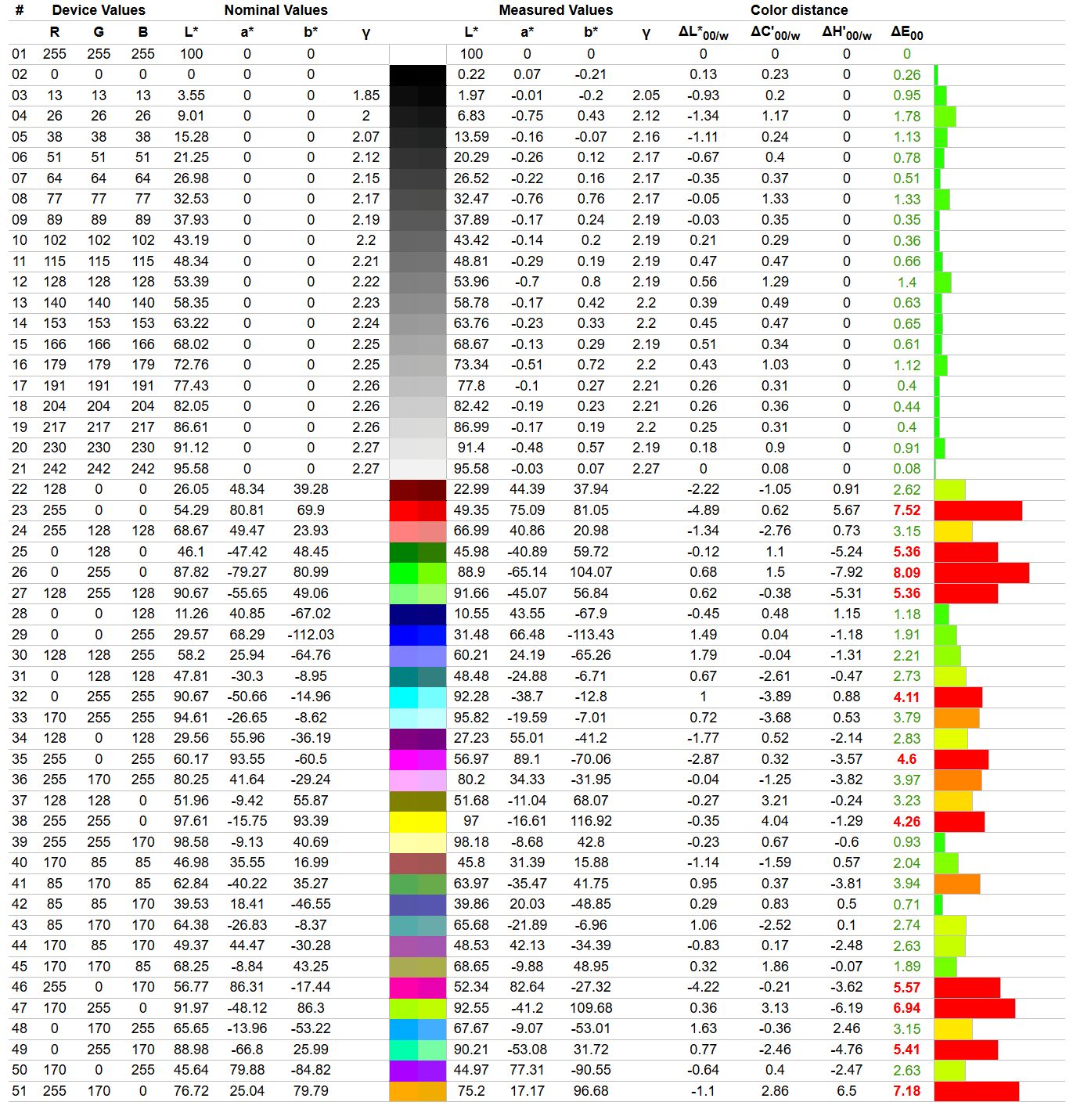

Delta E dla sRGB
Minifire MFG24F4
Minifire MFG24F4

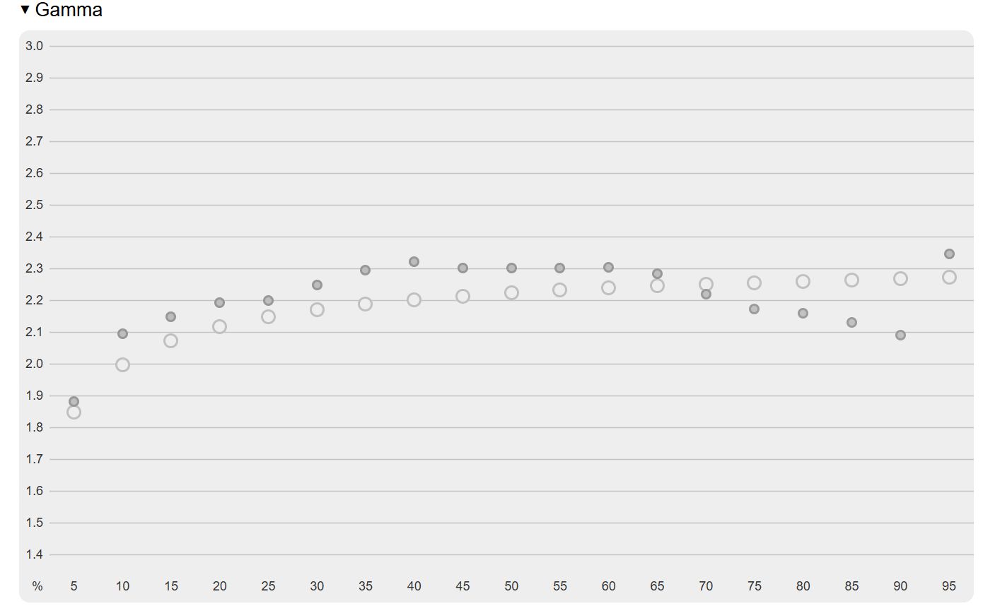

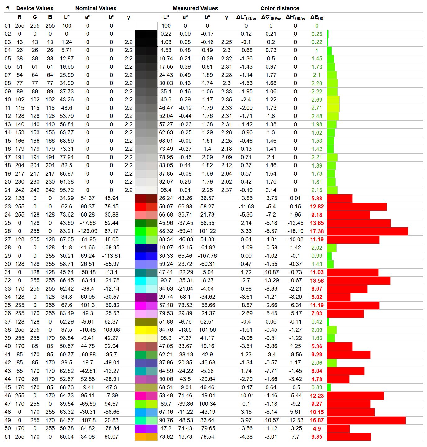

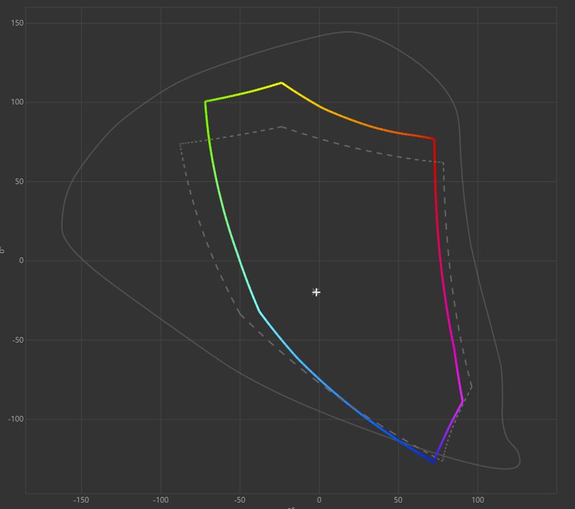

Monitor posiada tryb sRGB, w ramach którego średni błąd Delta E spada do 2,5, a wartości poniżej 3 uznawane są za niewidoczne gołym okiem przez przeciętnego użytkownika. Trzeba jednak uczciwie zaznaczyć, że maksymalny błąd wciąż jest stosunkowo wysoki, bo sięga 8,09. Widocznie poprawia się też przebieg gammy lokalnej.

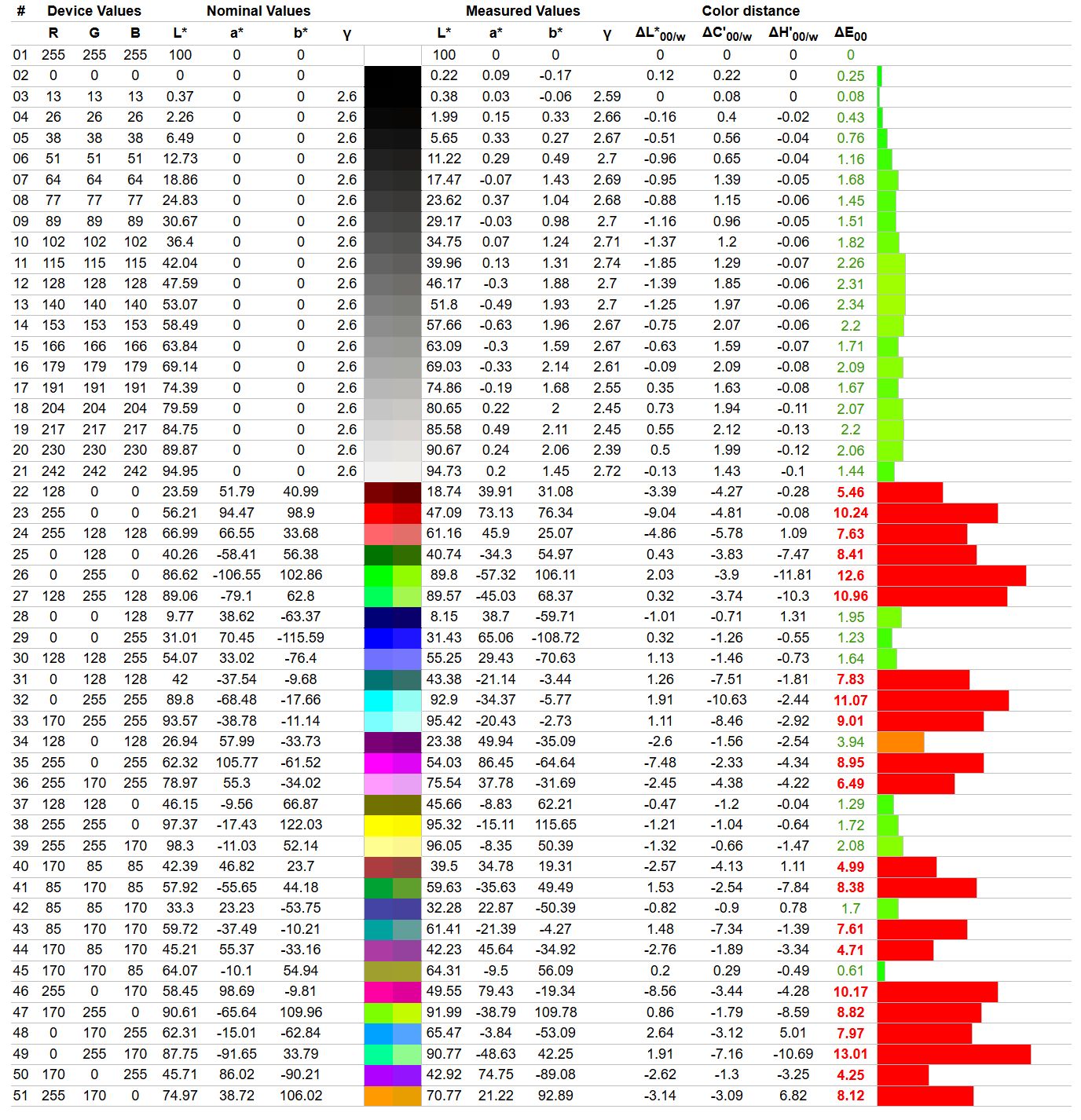

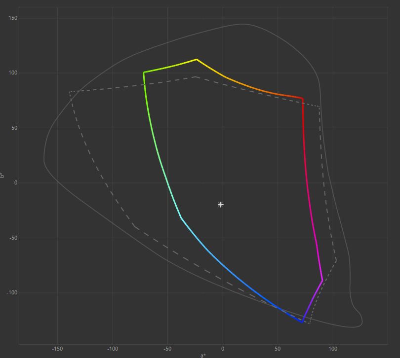

Delta E dla DCI-P3 i Adobe RGB
Tryb sRGB
Minifire MFG24F4
Minifire MFG24F4

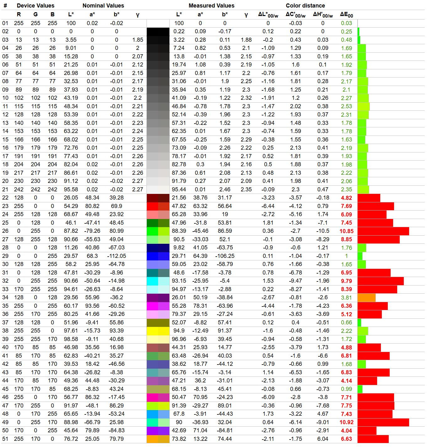

Kalibracja i profilowanie
Oczywiście postanowiliśmy sprawdzić, jak Minifire MFG24F4 podatny jest na kalibrację i profilowanie. Taki zabieg wyraźnie obniża średni błąd Delta E do poziomu 1,25, ale wciąż pozostaje całkiem spory błąd na czystym czerwonym (5,2). Do tego trzeba pamiętać, że monitor oferuje tylko 8-bitową matrycę, więc schodkowanie pomiędzy odcieniami będzie dawać się we znaki - podobnie zresztą jak mała przestrzeń robocza (Full HD).

Monitor w teorii obsługuje także szeroki zakres tonalny, ale w jego najbardziej podstawowej wersji. Wąski gamut, brak lokalnego wygaszania i niewystarczająca jasność sprawiają, że HDR wypada tu po prostu słabo i lepiej po prostu z niego nie korzystać.

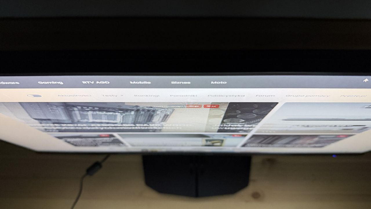

Kąty widzenia

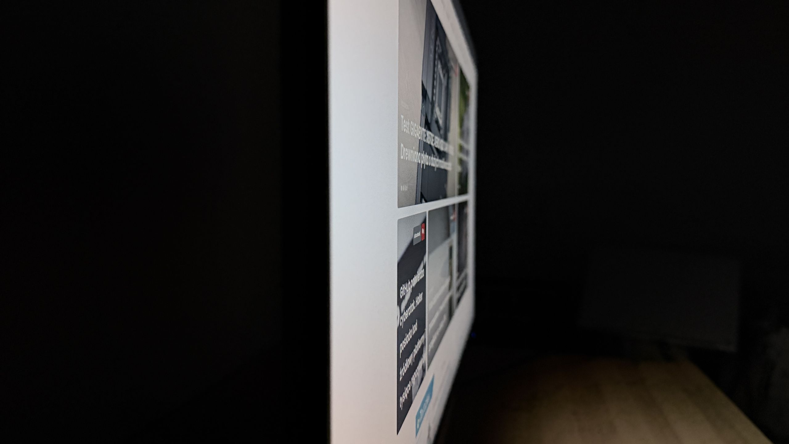

Wbrew temu, co sugerują oficjalne specyfikacje matryc VA, ich kąty widzenia nie są równie dobre co w IPS. Weryfikacja tego elementu w Minifire MFG24F4 pokazuje to jak na dłoni, bo monitor ma typowe dla VA tendencje do gubienia kontrastu (przez blaknięcie kolorów) i lekkiego rozmywania czcionek już przy kątach powyżej 35° w poziomie i 30° w pionie. Niemniej jednak, siedząc na wprost urządzenia (co jest bardzo wskazane, szczególnie w przypadku tak małego ekranu), nie odczuwamy tych przypadłości.

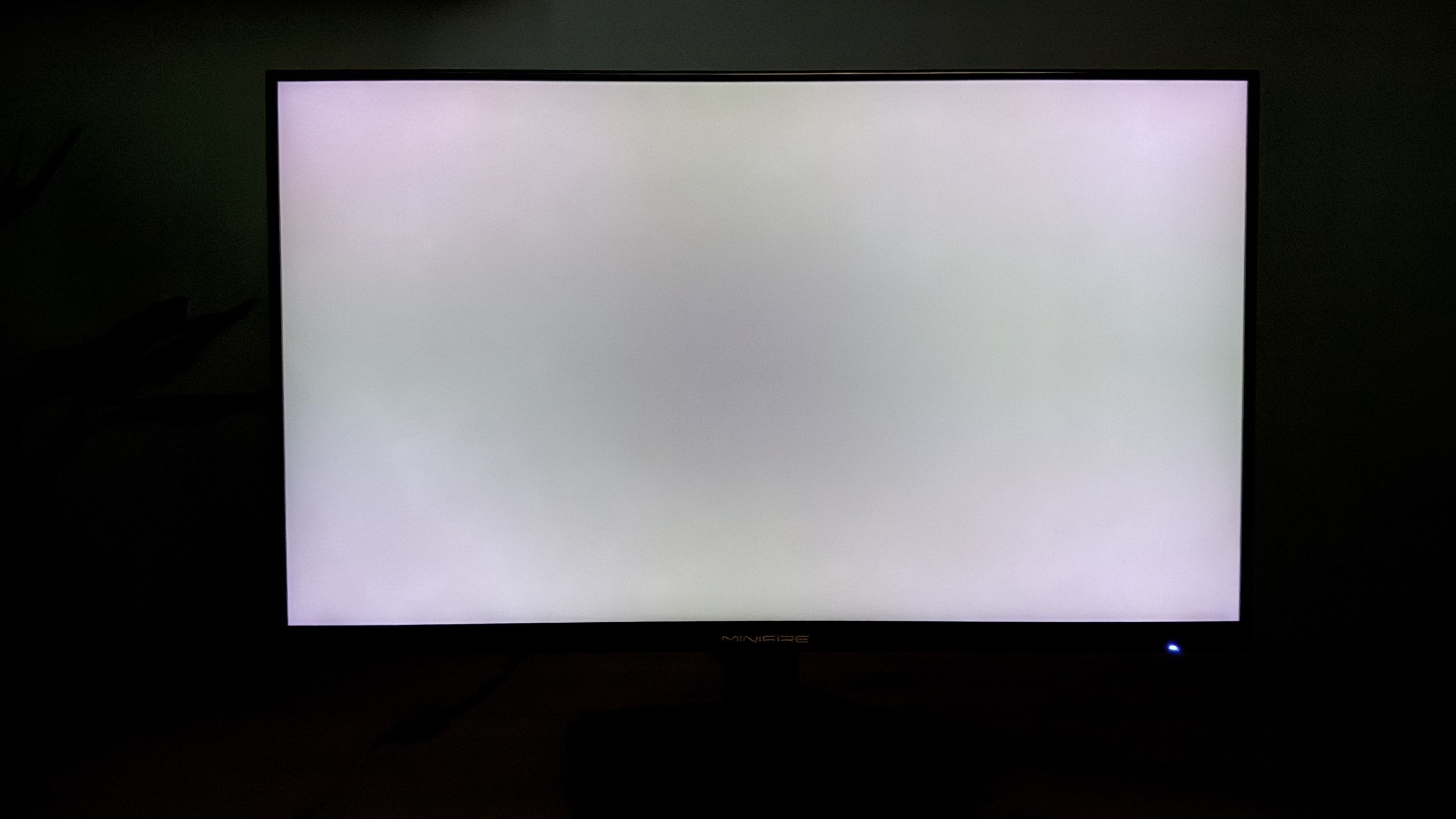

Jasność i podświetlenie
Minifire MFG24F4 ma podświetlenie oparte o diody W-LED, zasilane według modelu Flicker-free, a więc przetwornicą prądu stałego i charakteryzujące się oficjalnym maksymalnym natężeniem równym 300 cd/m². Możemy potwierdzić brak migotania obrazu, a przechodząc do poziomu luminancji, w praktyce miernik na maksymalnym poziomie ustawienia podświetlenia pokazuje około 360 cd/m², czyli wyraźnie więcej niż podaje producent, co daje już naprawdę niezły wynik w tej półce cenowej. Dolny próg plasuje się zaś na pułapie około 52 cd/m², co powinno ucieszyć osoby korzystające z monitora w ciemności, które są wyczulone na tym punkcie. Ponarzekać musimy za to na jednorodność podświetlenia, gdyż w naszym egzemplarzu lewa krawędź mocno odstawała od centralnego punktu (miejscami różnice sięgają ponad 26%), a we znaki daje się też chmurzenie i żółtawe zabarwienia wzdłuż prawej krawędzi.

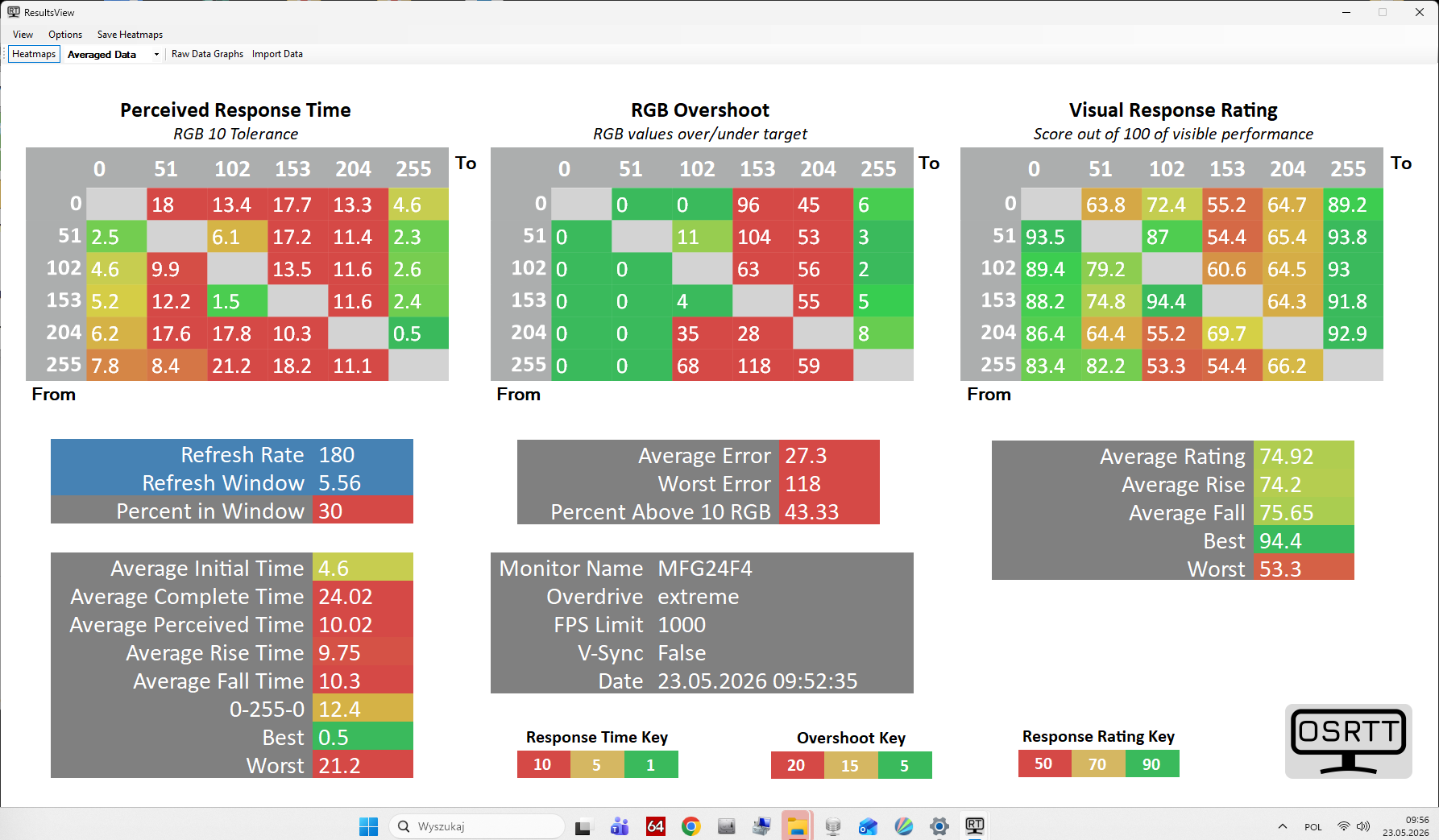

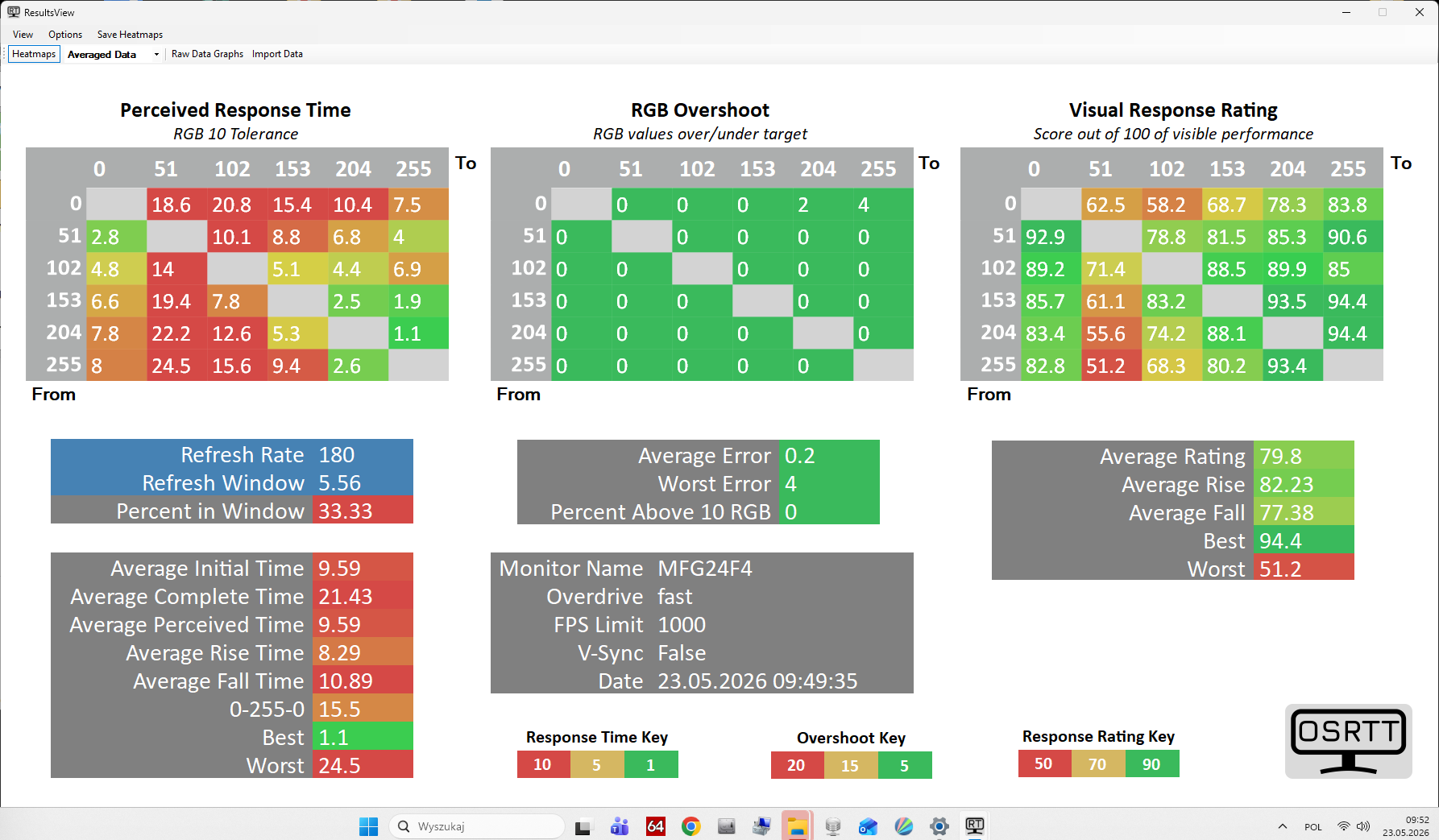

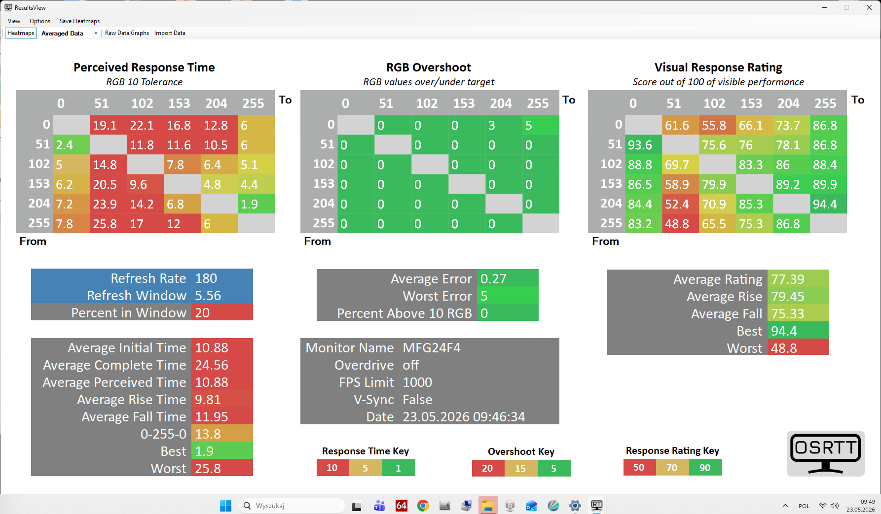

Zacznijmy od tego, że MFG24F4 oferuje dwa narzędzia, które mają pomóc obniżyć czas reakcji czy zniwelować smużenie, które jest typowe dla matryc VA. Pierwszym jest standardowy dopalacz (overdrive), nazwany tu w OSD Czas reakcji, który oferuje 3 poziomy: wyłączony, szybki i najszybszy. Polecamy ustawić poziom szybki, bo oferuje najlepsze rezultaty, a nie wprowadza jeszcze zjawiska overshoot. Alternatywą dla dopalacza jest tryb stroboskopowego podświetlenia MPRT. Ten poprawia ostrość ruchomego obrazu, ponieważ podświetlenie miga wraz z obrazami pojawiającymi się na ekranie. W odróżnieniu np. od moinitorów iiyamy MFG24F4 nie oferuje regulacji natężenia tej funkcji, a jej aktywacja wiąże się z wyraźnym spadkiem jasności (do ok. 250 nitów) i blokuje możliwość korzystania z synchronizacji adaptacyjnej, a także wiele innych podstawowych opcji. Poza tym migotanie podświetlenia może męczyć wzrok u osób wrażliwych na ten efekt osób. Niemniej w kompetytywnych strzelankach MPRT robi różnicę, więc warto sprawdzić go samodzielnie.
W praktyce czas reakcji wypada bardzo szybko, choć, jak to zwykle bywa w przypadku paneli VA, nie udało się całkowicie uniknąć smużenia, szczególnie widocznego przy ciemnych i kontrastowych elementach obrazu. Porównując wyniki tego modelu z innymi podobnymi monitorami na matrycach VA (lub budżetowymi IPS-ami), MFG24F4 wychodzi z tych pojedynków zwycięsko.

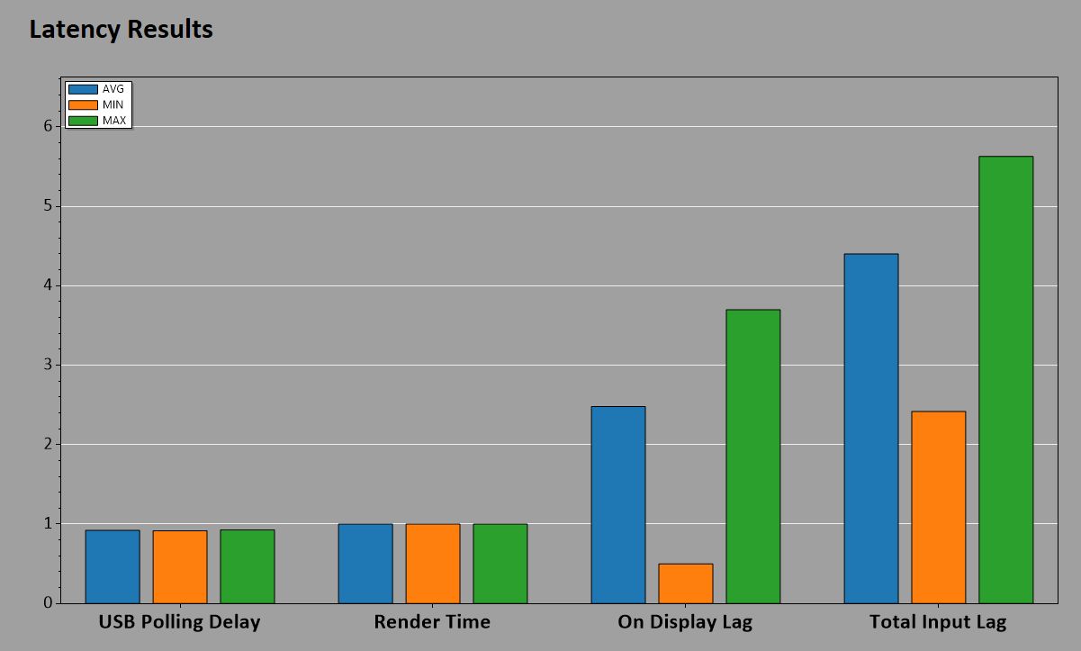

Input lag
Minifire MFG24F4 to monitor gamingowy skierowany do graczy, dla których parametr input lag odgrywa bardzo istotną rolę. Średni wynik wyświetlacza mieści się w okolicach 2,5 ms, co oznacza, że użytkownicy nie powinni odczuwać żadnych opóźnień z tego tytułu.

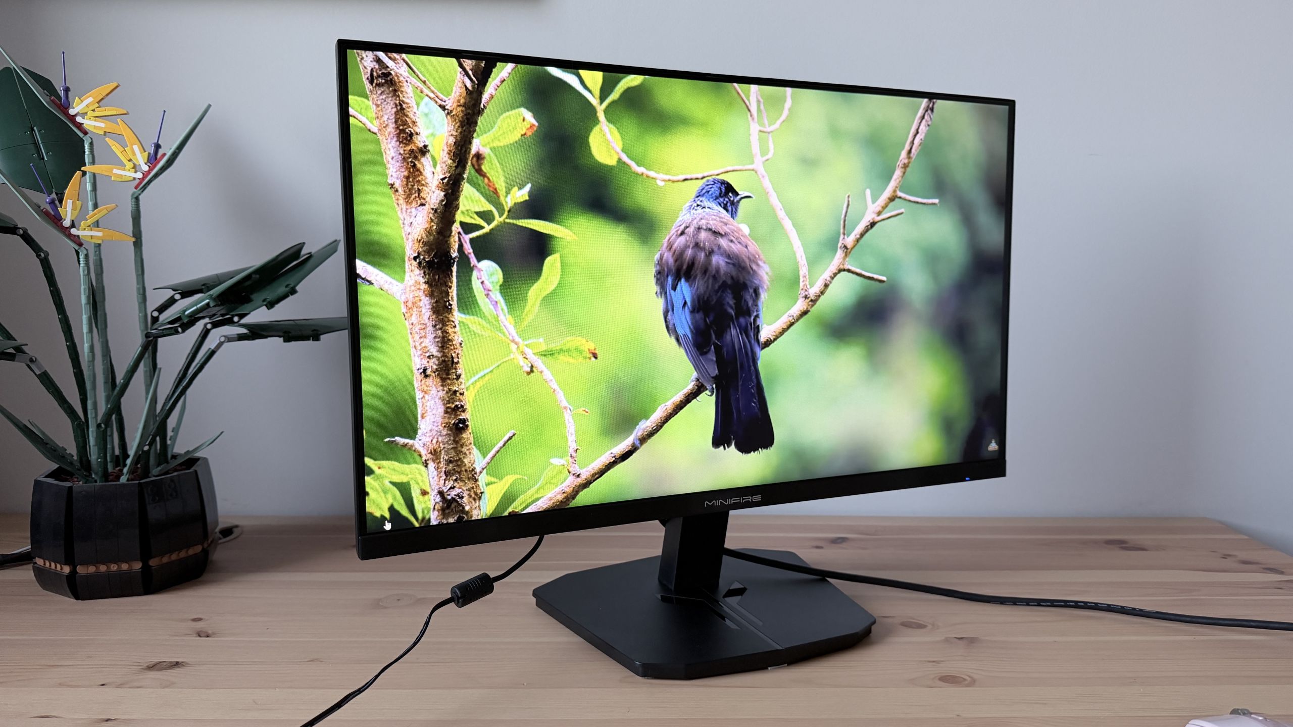

Ale problem w tym, że… trudno się na niego poważnie obrażać. Bo kiedy spojrzymy wyłącznie na gaming, ten monitor potrafi bardzo pozytywnie zaskoczyć. Panel jest szybki, input lag bardzo niski, a smużenie, choć obecne, pozostaje lepiej kontrolowane niż można oczekiwać po tak tanim VA. Overdrive działa sensownie, FreeSync funkcjonuje poprawnie, a tryb MPRT rzeczywiście poprawia ostrość ruchu w dynamicznych grach. Co więcej, sam monitor oferuje zaskakująco dobre OSD, niezłą jasność i bardzo wysoki kontrast przekraczający 4000:1. Owszem, gdyby Minifire MFG24F4 kosztował 700–800 zł, lista wymienianych przez nas wad byłaby zdecydowanie bardziej dotkliwa, ale przy cenie na poziomie budżetowej klawiatury mechanicznej możemy uznać, że dostajemy pełnoprawny monitor 180 Hz, który zwyczajnie daje radę w grach. I właśnie dlatego ten model jest tak interesujący i w sumie możemy go polecić, jeśli wasz budżet jest naprawdę bardzo mocno ograniczony.
