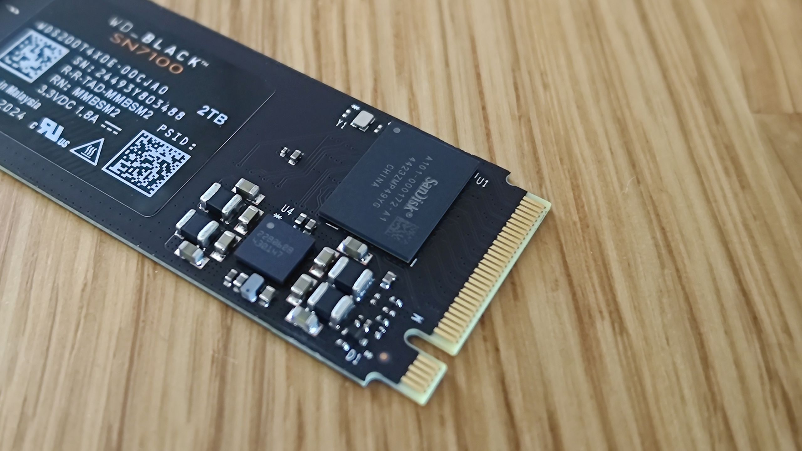

WD_BLACK SN7100 to model bazujący na autorskim kontrolerze o nazwie Polaris (znany również pod oznaczeniem Sandisk A101-000172-A1). Jest to 4-kanałowy układ pozbawiony wbudowanej pamięci podręcznej DRAM, co jest charakterystyczne dla tańszych dysków. Brak ten rekompensowany jest w pewnym stopniu przez technologię HBM, która zapewnia niewielki bufor cache (w tym przypadku 64 MB), posiłkując się pamięcią operacyjną naszego komputera. Jeśli zaś chodzi o pamięci, to Sandisk sięgnął po 218-warstwowe kości KIOXIA 3D TLC BiCS8. Taka kombinacja przekładać ma się w tym przypadku na sekwencyjne transfery do 7250 MB/s dla odczytu i 6900 MB/s dla zapisu. W losowym odczycie i zapisie otrzymujemy odpowiednio 1000000 i 1400000 IOPS. Warto dodać, że dysk oferowany jest w czterech pojemnościach: 500 B, 1 TB, 2 TB i 4 TB.

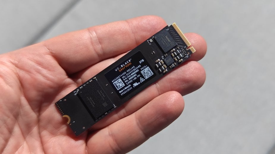

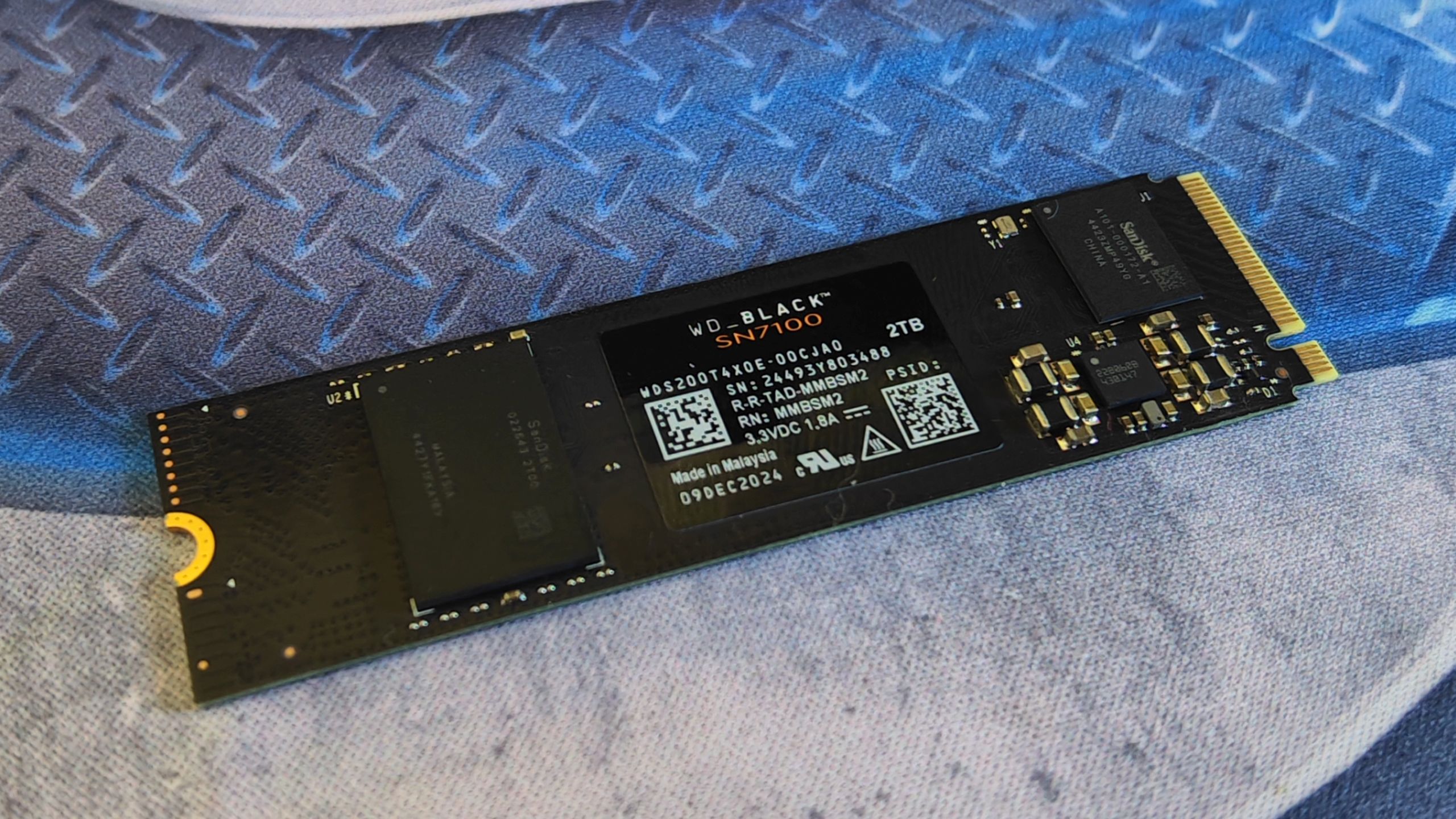

Dysk zapakowany jest w niewielkie kartonowe pudełko w czarnym kolorze z charakterystycznymi dla WD_BLACK pomarańczowymi akcentami. W środku poza samym dyskiem znajdziemy jedynie obowiązkową dokumentację. Sam dysk jest zrealizowany w standardzie M.2 2280 mm, czyli najpopularniejszym formacie dla interfejsu PCIe. Laminat charakteryzuje się głęboko czarnym kolorem, a wszystkie elementy, czyli kontroler i - co ciekawe - pojedyncza kość pamięci, umieszczone są tylko z jednej strony, dzięki czemu dysk jest jeszcze smuklejszy i zmieści się praktycznie wszędzie, gdzie przewidziano gniazdo M.2 o długości 80 mm. Nie uświadczymy tu żadnego chłodzenia, nawet w postaci popularnych cienkich blaszek, które robić mają za swoisty radiator.

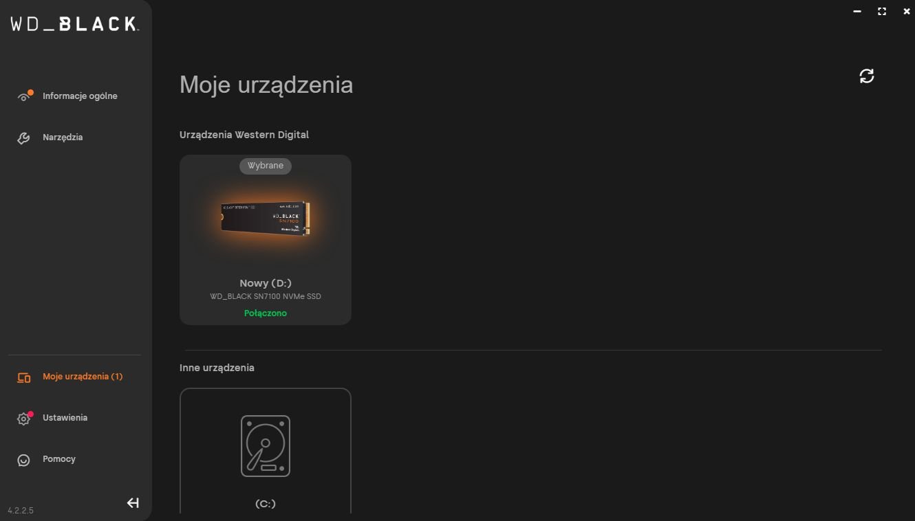

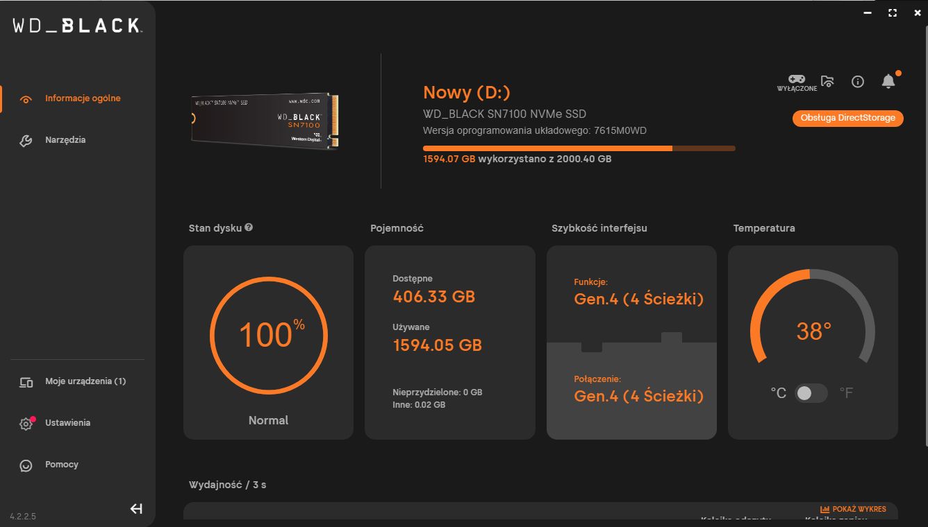

Sandisk wspiera wszystkie swoje dyski, a więc i SN7100, oprogramowaniem Dashboard, które pod względem funkcjonalności, GUI i intuicyjności jest jednym z najlepszych na rynku. Dashboard zawiera pomocne narzędzia do analizy dysku (m.in. temperatury, wydajności i zdrowia) czy pozwala na update firmware’u. Producent dostarcza dodatkowo oprogramowanie Acronis True Image WD Edition do klonowania i robienia kopii zapasowej dysku.

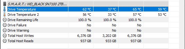

Throttling nie stanowi realnego problemu dla WD_BLACK SN7100, gdyż dysk maksymalnie osiągał 65°C. Próg throttlingu ustawiony ma zaś bardzo wysoko, bo aż na 90°C, co oznacza, że nośnik nie nagrzewał się powyżej poziomu, który powoduje obniżenie wydajności. Pochwalić trzeba także świetną efektywność energetyczną, ponieważ pobór mocy w trakcie zapisu średnio wynosił 2,2 W, a maksymalnie dobijał do 3,4 W. Oznacza to, że dysk świetnie sprawdzi się w konsolach PS5 i mobilnych urządzeniach, gdzie umieszczony będzie w ciasnych przestrzeniach, a dodatkowo wspomagać może dłuższy czas pracy na baterii.

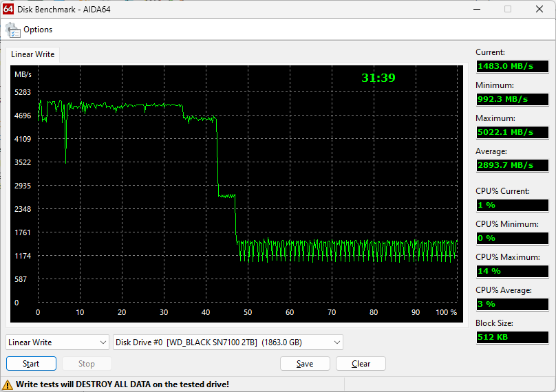

WD_BLACK SN7100 2 TB - badania bufora SLC (AIDA64)
Kolejny test w programie AIDA64 weryfikuje, jak dużym buforem pseudo SLC może pochwalić się WD_BLACK SN7100. Tu nowość Sandisk również nie zawodzi, bo pierwszy spadek wydajności nastąpił dopiero po zapisie ok. 33% jego pojemności, ale był on relatywnie niewielki i następne spowolnienie nastąpiło dopiero po ok. 42%, a na prawdziwe tąpnięcie trzeba było poczekać do blisko 50%. Wówczas prędkości zaczęły skakać od ok. 1500 MB/s do niecałego 1000 MB/s. Jak na dysk tej klasy, to bardzo dobre wyniki.

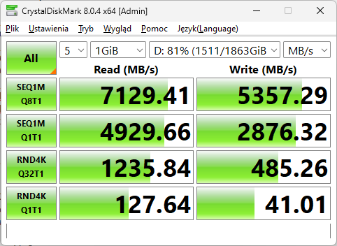

Testy wydajności po zapełnieniu 80% pojemności dysku budzą mieszane uczucia, bo o ile prędkości w benchmarkach syntetycznych wypadają bardzo podobnie (lekki spadek widoczny jest w losowych transferach), to w testach kopiowania plików trzeba liczyć się ze spowolnieniem. To jednak nie jest jakieś drastyczne (raczej zbliżone do tego, co widzimy w innych modelach z tego segmentu).
