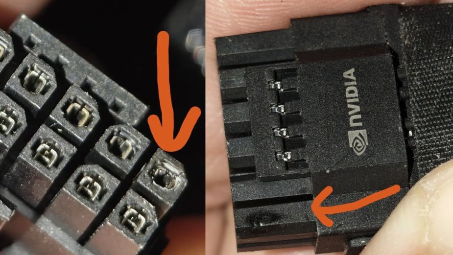

UNIKO’s Hardware odnotowało bowiem właśnie następny przypadek uszkodzenia złącza w modelu RTX 4090. Tym razem szczególnie interesujące jest to, że karta pracowała z ograniczeniem poboru mocy a użytkownik korzystał z oryginalnego adaptera dołączonego przez Gigabyte.
Użytkownik wcześniej ograniczył limit mocy karty RTX 4090 do 80%, ale złącze i tak się spaliło.
Czarny ekran był pierwszym ostrzeżeniem
Problemy rozpoczęły się od losowych czarnych ekranów, ale co ciekawe, podczas awarii dźwięk nadal działał, co sugerowało, że komputer nie przestawał całkowicie pracować. Po sprawdzeniu podzespołów właściciel postanowił przyjrzeć się wtyczce zasilającej jego RTX-a 4090 i okazało się, że adapter nosił wyraźne ślady uszkodzenia (co pokazuje, że warto reagować nawet na pozornie przypadkowe czarne ekrany i regularnie kontrolować stan 16-pinowego połączenia zasilającego). Podobne oznaki były widoczne również wewnątrz gniazda znajdującego się na karcie. W tym przypadku szybkie wykrycie problemu prawdopodobnie uchroniło kartę przed poważniejszym uszkodzeniem.
RTX 4090 pobierała tylko około 360 W
Jeszcze ciekawszy jest fakt, że użytkownik wcześniej ograniczył limit mocy karty do 80%. w celu zmniejszenia temperatur, zużycia energii i dodatkowej poprawy bezpieczeństwa. Referencyjny RTX 4090 ma bowiem limit na poziomie 450 W, więc w tym przypadku maksymalny pobór wynosił około 360 W, a mimo to doszło do uszkodzenia połączenia zasilającego.
Warto jeszcze dodać, że komputer korzystał z zasilacza Corsair RM1000x z 2021 roku, który nie oferuje natywnego przewodu 16-pin. RTX 4090 był więc zasilany za pomocą adaptera 2x8-pin → 16-pin dostarczonego przez Gigabyte. Właściciel twierdzi także, że wszystkie połączenia po stronie zasilacza oraz wtyczki PCIe 8-pin wyglądały prawidłowo.
Oryginalny adapter również nie daje pełnej gwarancji
Przypadek jest o tyle istotny, że w tym przypadku nie można zrzucić go na zastosowanie nieoryginalnego przewodu czy nieprawidłowe łączenie kabli, ponieważ uszkodzeniu uległ oficjalny adapter dostarczony z kartą.
Właściciel zamówił Thermal Grizzly WireView i szuka nowego przewodu. Trzeba jednak pamiętać, że wymiana fabrycznego adaptera na rozwiązanie innego producenta może odbić się na gwarancji, o czym niedawno przekonał się właściciel karty GeForce RTX 5090 od PNY.
