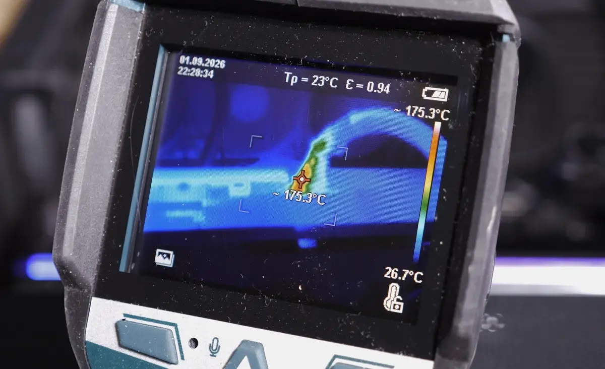

Kabel rozgrzał się do 175°C
Problem został zauważony dopiero wtedy, gdy Steve z Hardware Unboxed dotknął przewodu i natychmiast zorientował się, że jest on ekstremalnie gorący. Późniejsze pomiary kamerą termowizyjną wykazały temperaturę przekraczającą 150°C, a w najbardziej obciążonym miejscu sięgającą około 175°C. Jeszcze ciekawszych informacji dostarczył Thermal Grizzly WireView Pro, bo urządzenie wykazało ogromną nierównowagę przepływu prądu pomiędzy poszczególnymi przewodami. Podczas gdy część pinów praktycznie w ogóle nie była obciążona, jeden z przewodów przenosił około 22 A. Zresztą o tym problemie mówiło się od dawna.

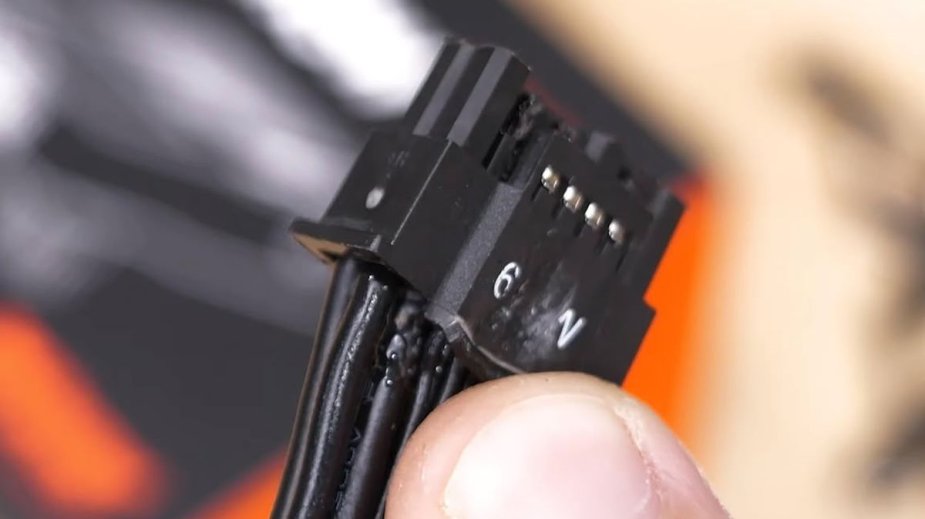

Stopieniu uległo złącze w zasilaczu
W tym przypadku uszkodzenia okazały się nietypowe, bo to nie gniazdo na karcie graficznej ucierpiało najbardziej, lecz wtyczka po stronie zasilacza. Przewód dosłownie zespolił się ze złączem Dark Power 13 i do jego wyjęcia potrzebne były kombinerki. Złącze na RTX 5090 z kolei nie wykazywało widocznych śladów uszkodzeń, co z dwojga złego jest chyba lepszym rozwiązaniem, bo uszkodzenie grafiki mogłoby być znacznie kosztowniejsze. Hardware Unboxed podkreśla jednocześnie, że przewód był prawidłowo podłączony i całkowicie wsunięty do gniazda, dlatego nie można mówić tu o błędzie użytkownika.
