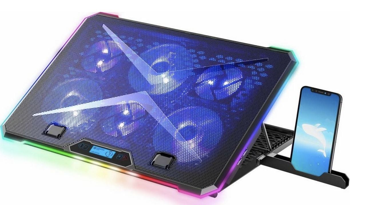

2 - Użyj podkładki chłodzącej
Nie należy tu przeceniać skuteczności tej metody, ale faktem jest, że w niektórych przypadkach może ona nieco pomóc. Sama podkładka chłodząca zadba o brak blokady otworów wentylacyjnych, a dodatkowy wentylator w niej zainstalowany może wtłoczyć nieco więcej chłodnego powietrza do środka laptopa. Niektóre podkładki wyposażone są nawet w kilka wentylatorów, co oczywiście może być skuteczniejsze, ale generuje dodatkowy hałas. Zdecydowanie lepiej sięgnąć po podkładkę wyposażony w jeden duży wentylator, który zapewnia zarówno odpowiedni przepływ powietrza, jak i cichą pracę.
Podkładka chłodząca do laptopa
EVOLVEO Ania 9 RGB - nie wiem czy będzie lepiej, ale na pewno głośniej

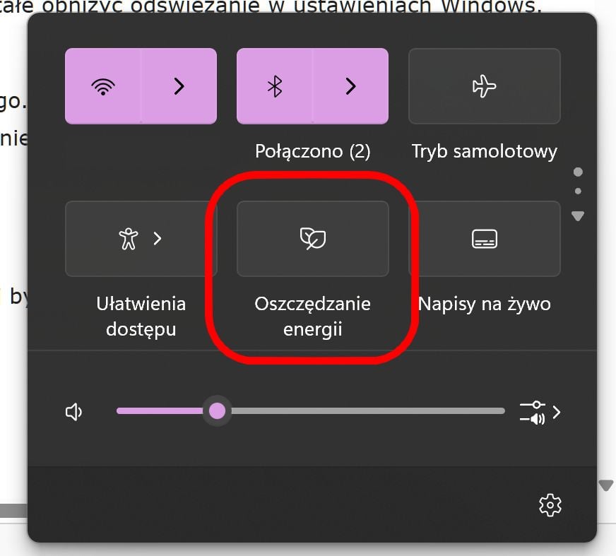

3 - Zmień plan zasilania, włącz inne opcje oszczędzające energię i kiedy się da wykorzystuj iGPU
Jeśli tylko używasz laptopa do podstawowych zastosowań (przeglądanie internetu, praca w pakietach biurowych, oglądanie filmów) to pełna moc podzespołów nie jest ci w zasadzie potrzebna. Zmień plan zasilania ze Zrównoważonego (lub Wysoka Wydajność) na Oszczędzanie Energii. Procesor będzie pracował z mniejszą wydajnością, ale i będzie mniej się nagrzewał. Sprawdź, czy mała rezygnacja z mocy obliczeniowej robi różnicę dla codziennego użytkowania. Po odłączeniu komputera od zasilania plan powinien automatycznie zmienić się na Oszczędzanie Energii.
Tryb oszczędzania energii
Warto pamiętać o innych opcjach oszczędzania energii jak choćby o dynamicznej częstotliwości odświeżania monitora. Jeśli dysponujesz panelem o odświeżaniu 144 lub więcej Hz, możesz na stałe obniżyć odświeżanie w ustawieniach Windows. Zmniejszy to nieco komfort pracy, ale i zużycie energii, a tym samym obniży nieco temperatury.

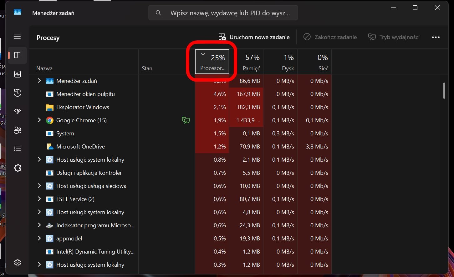

5 - Sprawdź system pod kątem procesów nienaturalnie wykorzystujących procesor, możesz też go przeinstalować
Bloatware to nie wszystko. Podczas użytkowania komputera gromadzą nam się niepotrzebne programy, a i wirusa czy inne szkodliwe oprogramowanie wcale nie jest tak trudno. Przede wszystkim w Menedżerze Zadań Windows sprawdź, czy w tle nie działają procesy, które nienaturalnie wysoko wykorzystują procesor. Jeśli tak i nie potrafisz zdiagnozować, która aplikacja jest za to odpowiedzialna, to może to być złośliwe oprogramowanie.
Menedżer zadań Windows

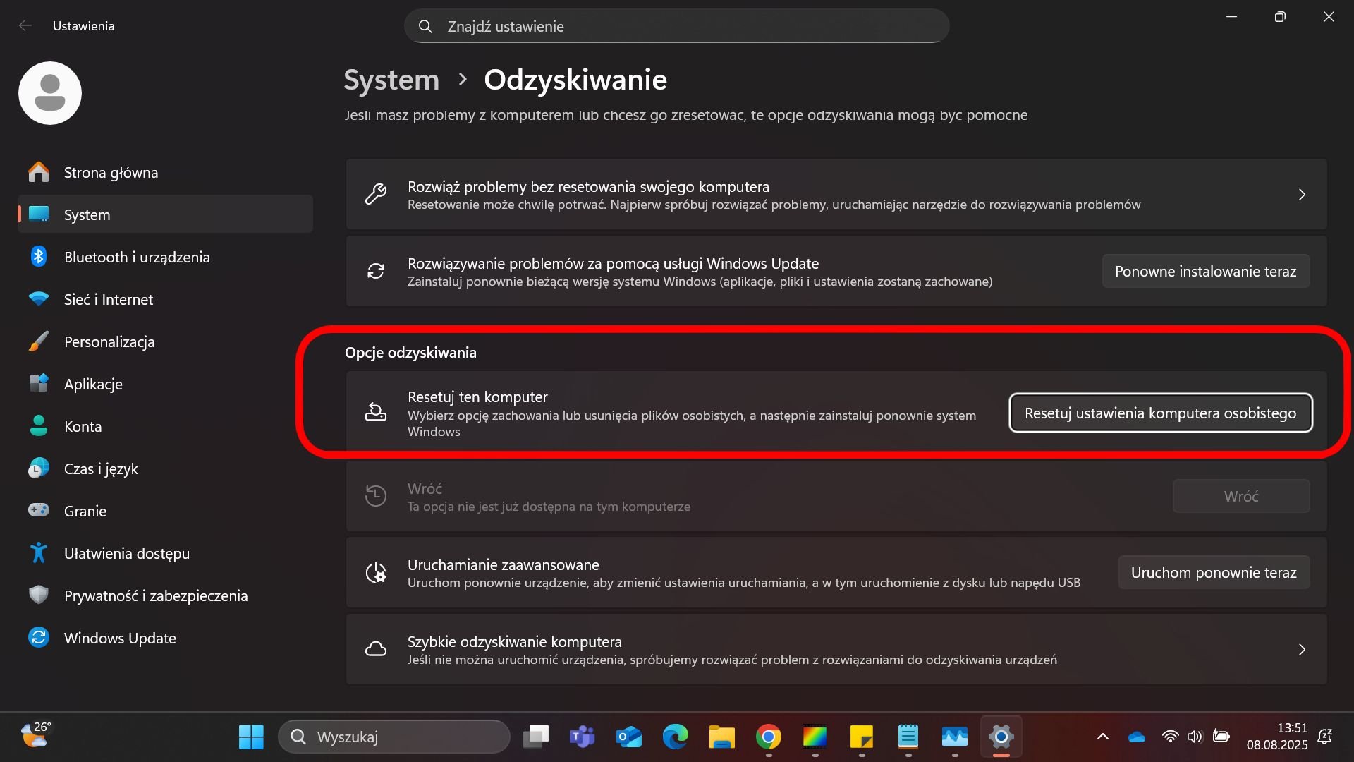

Możesz z nimi walczyć za pomocą różnych środków, ale jestem wielkim zwolennikiem przeprowadzenia od czasu do czasu reinstalacji Windows, która usunie takie problemy. “Świeży” system zawsze działa sprawniej i “lżej” dla podzespołów. Ta operacja nie musi być skomplikowana i czasochłonna, wystarczy skorzystać z windowsowej opcji Resetuj Ustawienia Komputera do Stanu Początkowego.
Szybka reinstalacja Windows

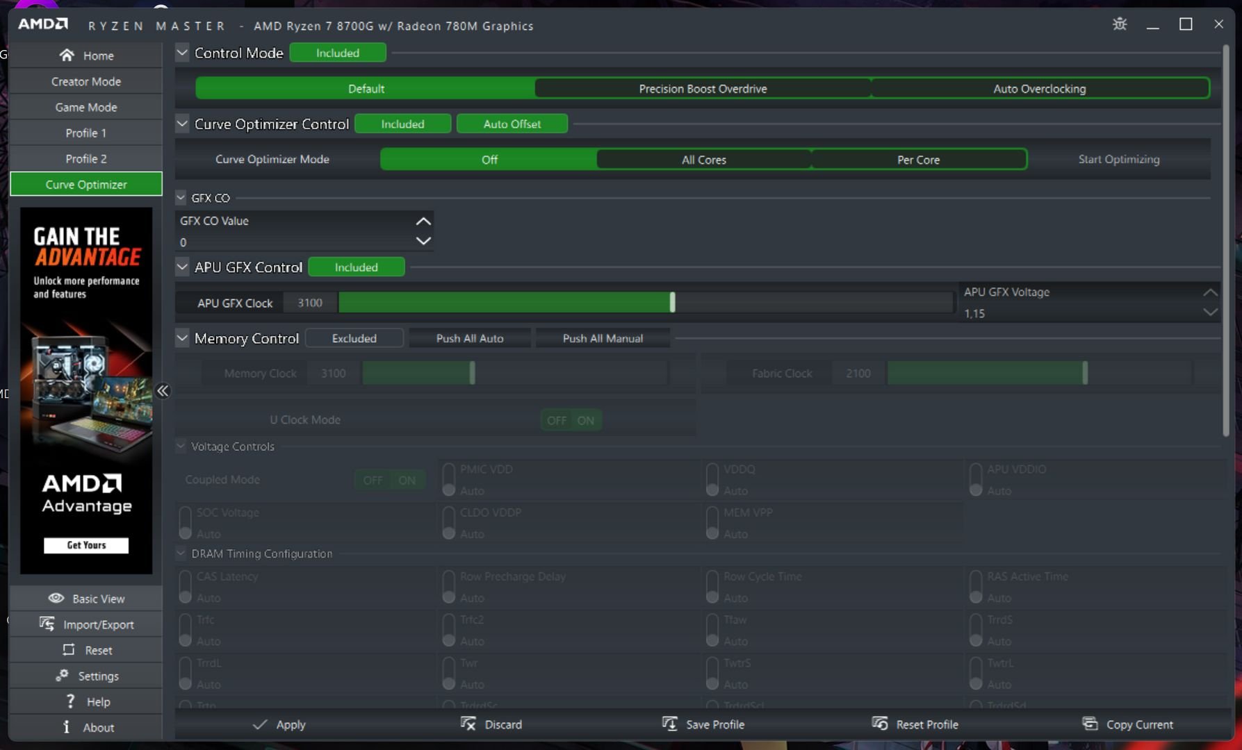

Undervolting w Ryzen Master
10 - Zastosuj undervolting
Undervolting, czyli zmniejszanie napięcia na CPU i GPU potrafi czynić cuda. Podzespoły nie tylko mniej się grzeją, ale i potrafią wydajniej działać - właśnie dzięki temu, że wolniej osiągają limit termiczny. W przypadku laptopów tutaj również trzeba się posiłkować wyżej wspomnianym oprogramowaniem i pamiętać, że undervolting może powodować niestabilną pracę, bądź wręcz zawieszanie się komputera przy dużym obciążeniu.
