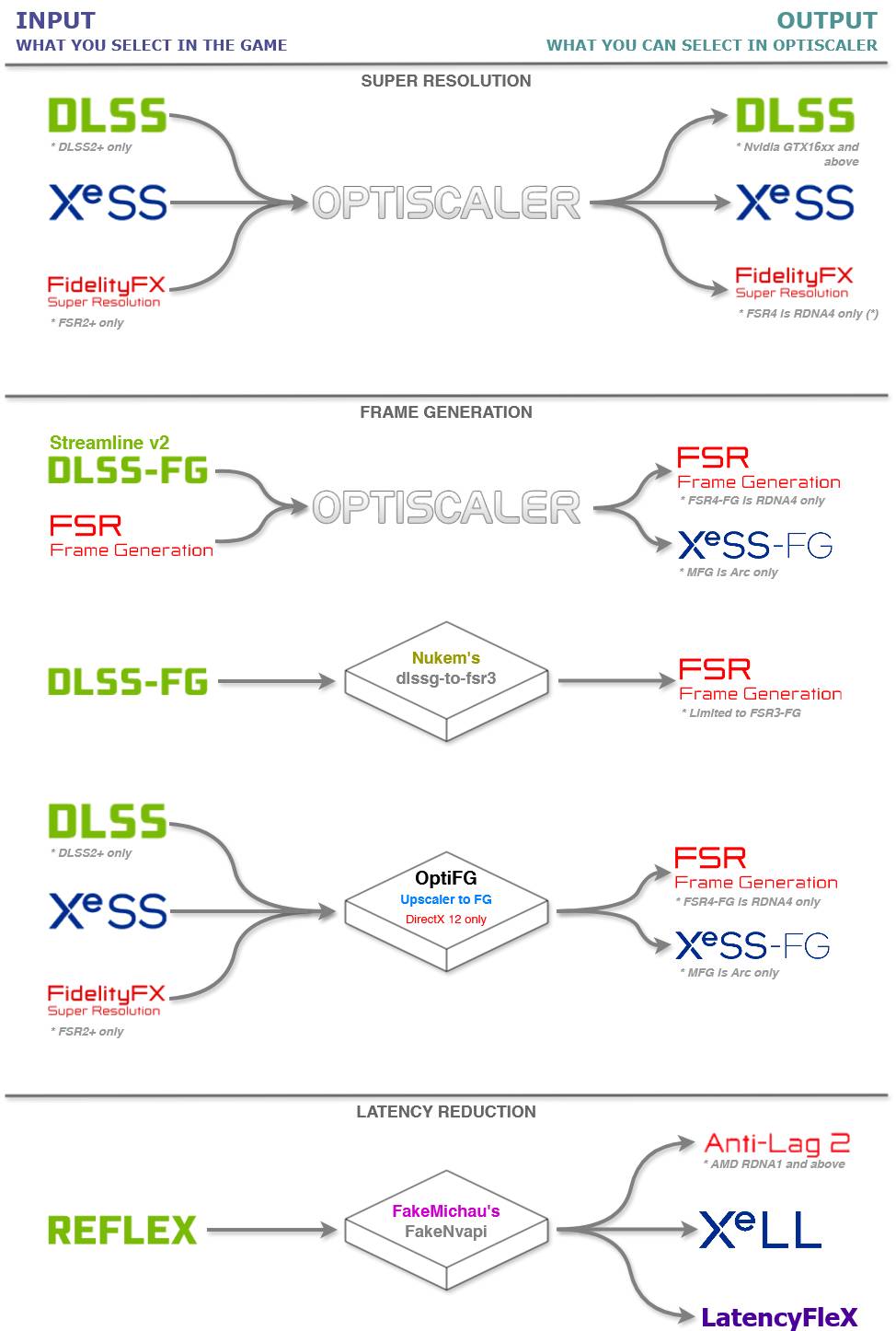

OptiScaler to narzędzie dla graczy, które umożliwia podmianę technologii upscalingu w grach, takich jak DLSS, FSR czy XeSS, na nowsze wersje, w tym zaawansowane FSR 4, które jest już oparte na mechanizmach AI. Mowa nie tylko o wykorzystaniu FSR 4 w grach bez oficjalnego wsparcia na kartach Radeon RX 9000, ale również na wykorzystanie trybu INT8 na kartach graficznych, które oficjalnie go nie wspierają. Jasne, nie da to takiego przyśpieszenia, ale jakość obrazu znacząco się poprawi. Niezła sztuczka, prawda?
Nie ma co czekać, aż twórcy gier dodadzą odpowiednią opcję, czy AMD w końcu się zlituje i udostępni FSR 4 w wersji Lite (czyli dla starszych modeli Radeon). Można działać już teraz. OptiScaler przechwytuje wywołania API (DX11/DX12 czy Vulkan) i przekierowuje je do wybranego upscalera. Jest tu jednak znacznie więcej opcji, jak generowanie dodatkowych klatek (OptiFG, czy XeSS FG), redukcja opóźnień, czy korekta ostrości i kolorów.

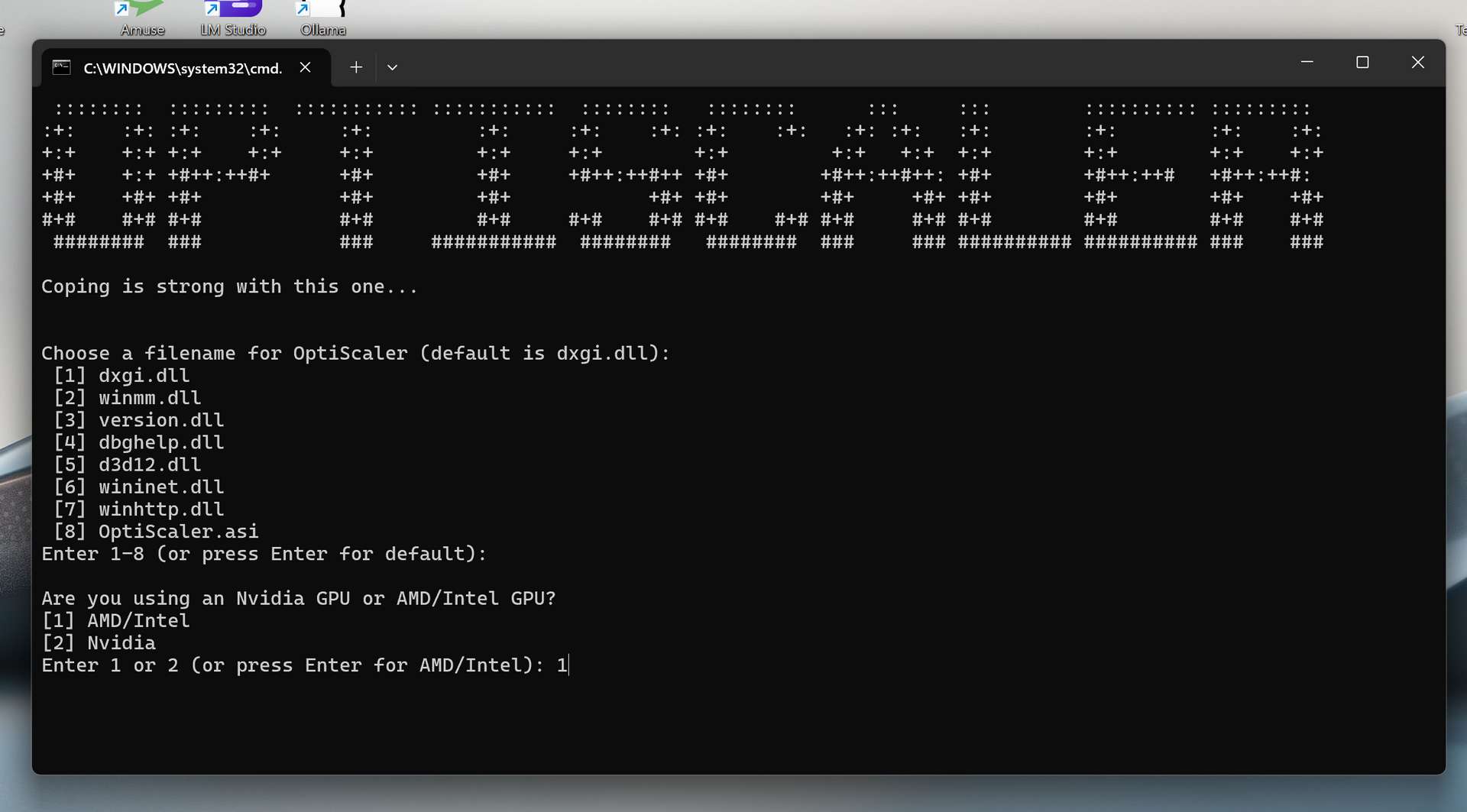

Optiscalera pobieramy w formie spakowanego archiwum. Wszystkie pliki z tego archiwum trzeba rozpakować do katalogu z plikiem uruchamialnym gry. Następnie uruchamiamy plik wsadowy .bat "setup_windows" (lub "setup_linux", w zależności od systemu operacyjnego).
Nie chciałbym tu przepisywać instrukcji, która drobiazgowo wyjaśnia każdą opcję, więc w razie wątpliwości warto tam zajrzeć. Na początek można wybrać domyślny .dll, czyli dxgi.dll (gry DX11/DX12), a dopiero w przypadku problemów (np. konflikt z ReShade) posiłkować się instrukcją.
Następnie wybieramy producenta karty graficznej oraz włączamy lub wyłączamy spoofing, który symuluje obecność karty NVIDIA w systemie (włącza się ona automatycznie przy wyborze dxgi.dll). Dzięku spoofingowi możemy między innymi wykorzystać FSR w grach bez takiej opcji, ale z funkcją DLSS. Po prostu w opcjach gry wybieramy wtedy DLSS, a rodzaj upscalera FSR wybieramy już za pomocą samego OptiScalera.

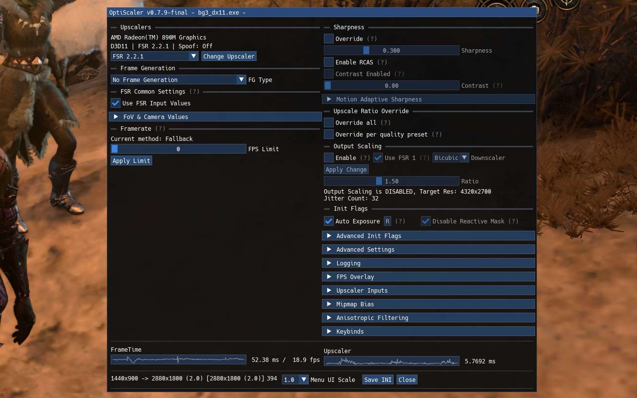

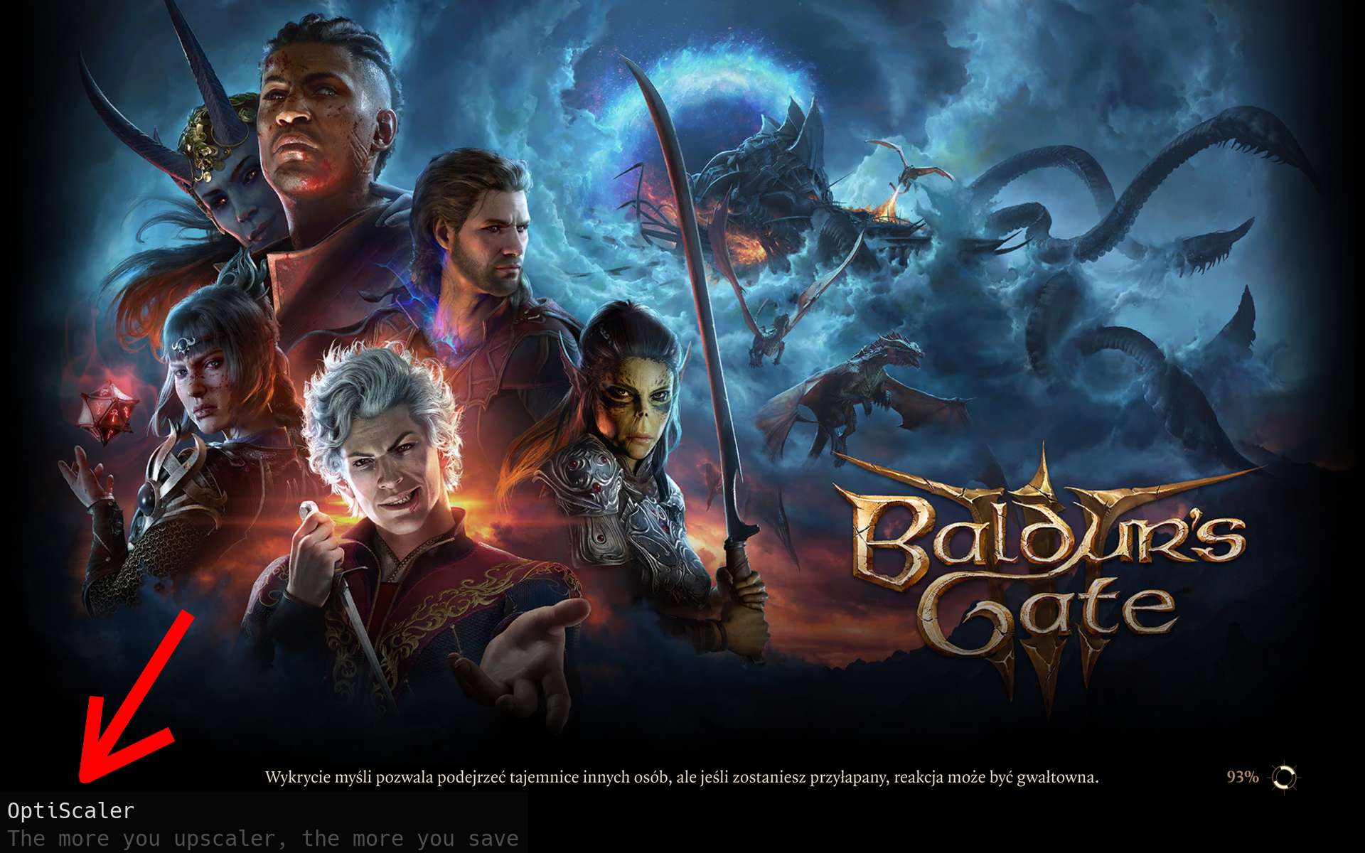

Jeśli wszystko zrobiliśmy prawidłowo, po uruchomieniu gry w lewym dolnym rogu powinna pojawić się informacja, że OptiScaler jest aktywny. Okienko OptiScalera wywołujemy za pomocą klawisza Insert na klawiaturze.

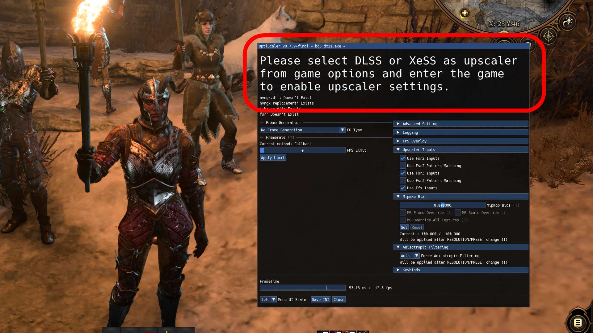

Obsługa i możliwości OptiScalera zależy od wielu czynników - jaką kartą graficzną dysponujemy oraz jakie API wykorzystuje gra. Jeśli poprzednio wykorzystywałeś inny skaler, program może cię poprosić o wybór w menu gry DLSS lub XeSS. Potem otrzymamy dostęp do wszystkich opcji OptiScalera.
Przede wszystkim możemy zarządzać różnymi upscalerami (change upscaler) i porównywać ich działanie. W miarę możliwości można również włączyć wspomniane generowanie klatek, ustawić wedle uznania FOV, czy w końcu zastosować limit klatek na sekundę. A to dopiero początek - są tu również opcje wyostrzania obrazu, zmiany rzeczywistego renderowania (upscaling ratio overide), czy choćby filtrowania anizotropowego. To wszystko znajdziecie w instrukcji, której nie zamierzam przepisywać, a na sam start w zupełności może wam wystarczyć możliwość zastosowania różnych silników upskalujących.
