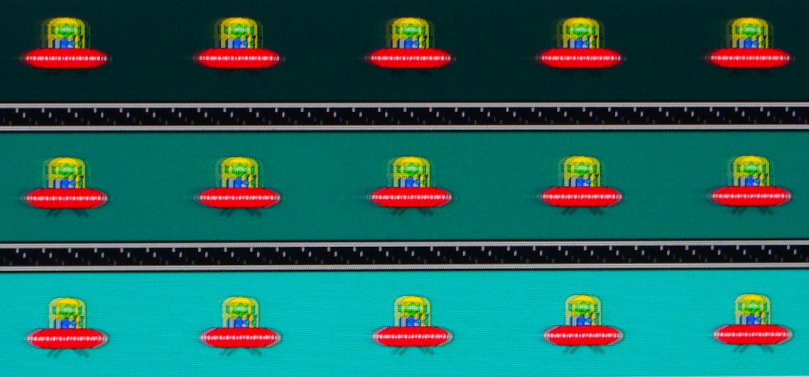

Może AOC Q27G2S/EU nie jest najlepszym monitorem z matrycą IPS pod względem jakości obrazu w dynamicznych scenach i odwzorowania ruchu, ale wpada do czołówki tego typu modeli, jakie dane było mi testować (a trochę już tego było). Jest to zasługa szybkiego panelu, który pod względem czasu reakcji potrafi dorównywać bezkonkurencyjnym swego czasu TN-kom. Tym samym osoby nastawione na kompetytywną rozgrywkę w dynamicznych shooterach sieciowych nie są już skazane na granie na ekranach wypranych z kolorów i fatalnych kątach widzenia. Smużenie co prawda jest widoczne na kontrastowych powierzchniach (np. ciemny obiekt na jasnym tle), ale możemy je wyraźnie zniwelować stosując dopalacz (Przyspieszenie), gdzie polecam ustawić poziom „silny”, gdyż nie wprowadza on wyraźne artefaktu overshoot.
Przyspieszenie i MBR wyłaczone

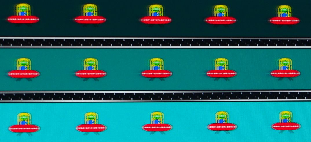

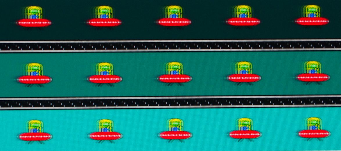

To jednak nie wszystko, ponieważ producent pokusił się też o funkcję Motion Blur Reduction. Jest to podświetlenie stroboskopowe, którego działanie polega na dodaniu czarnej klatki pomiędzy właściwe klatki obrazu, co skutkuje znacznie ostrzejszym obrazem w dynamicznych scenach. Technologia ta została zaimplementowana naprawdę dobrze, ponieważ możemy regulować natężenie efektu strobingu aż w 20 stopniach. Trzeba bowiem nadmienić, że MBR wpływa znacząco na obniżenie jasności i najostrzejszy obraz uzyskamy na poziomie 20, ale jasność obniży się wtedy do 120 nitów. Pierwszy stopień daje bardzo subtelny efekt, ale jasność to ok. 339 nitów. Polecam wartości w okolicach 10, które wyraźnie poprawią czas reakcji plamki, ale wciąż pozwalają zachować jasność na poziomie ok. 230 nitów. MBR ma też jednak pewne wady, po pierwsze nie pozwala korzystać z synchronizacji adaptacyjnej (G-Sync/FreeSync) i blokuje część funkcji (jak regulacja jasności), a do tego niwelując smużenie, zastępuje je powidokiem. W tym przypadku jest on jednak naprawdę akceptowalny i w ogólnym ujęciu MBR wypada w Q27G2S/EU naprawdę dobrze.
Przyspieszenie: poziom silny
MBR: 10
