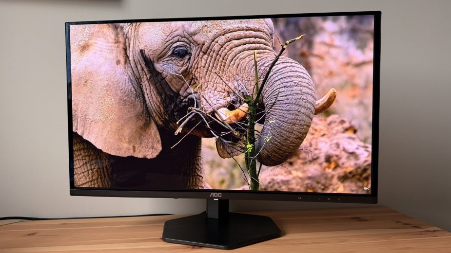

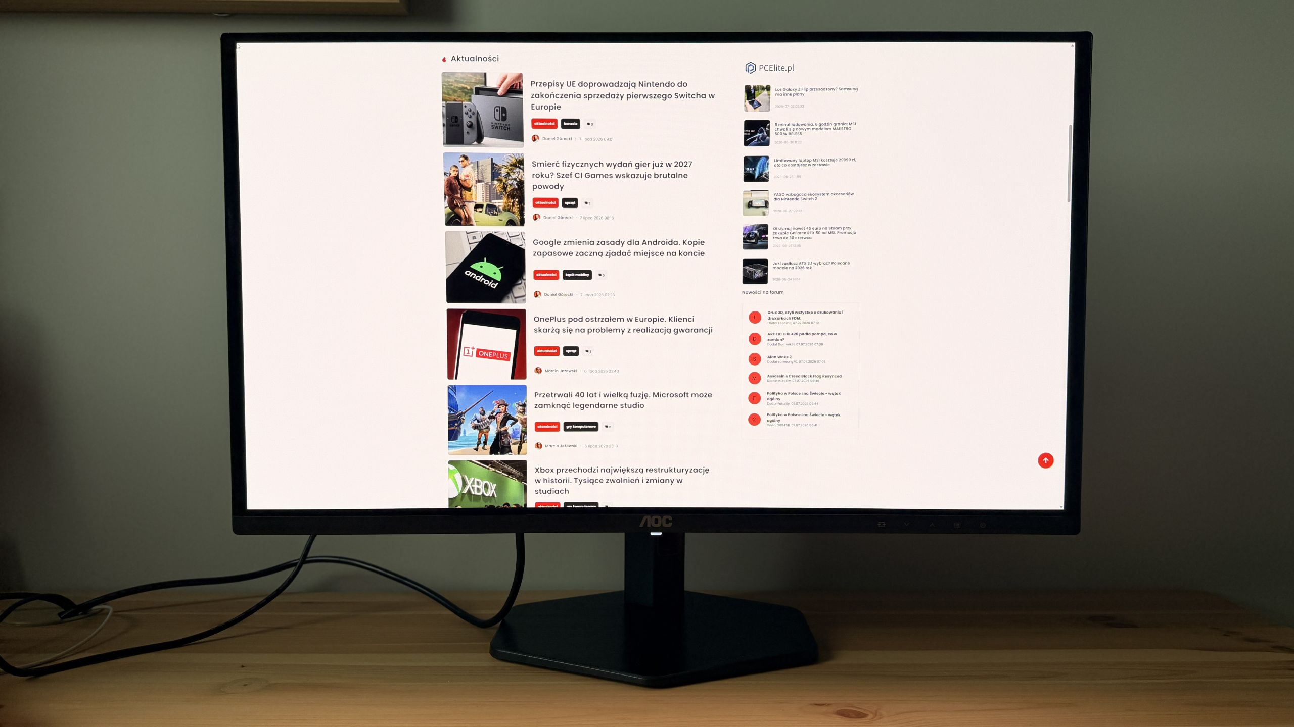

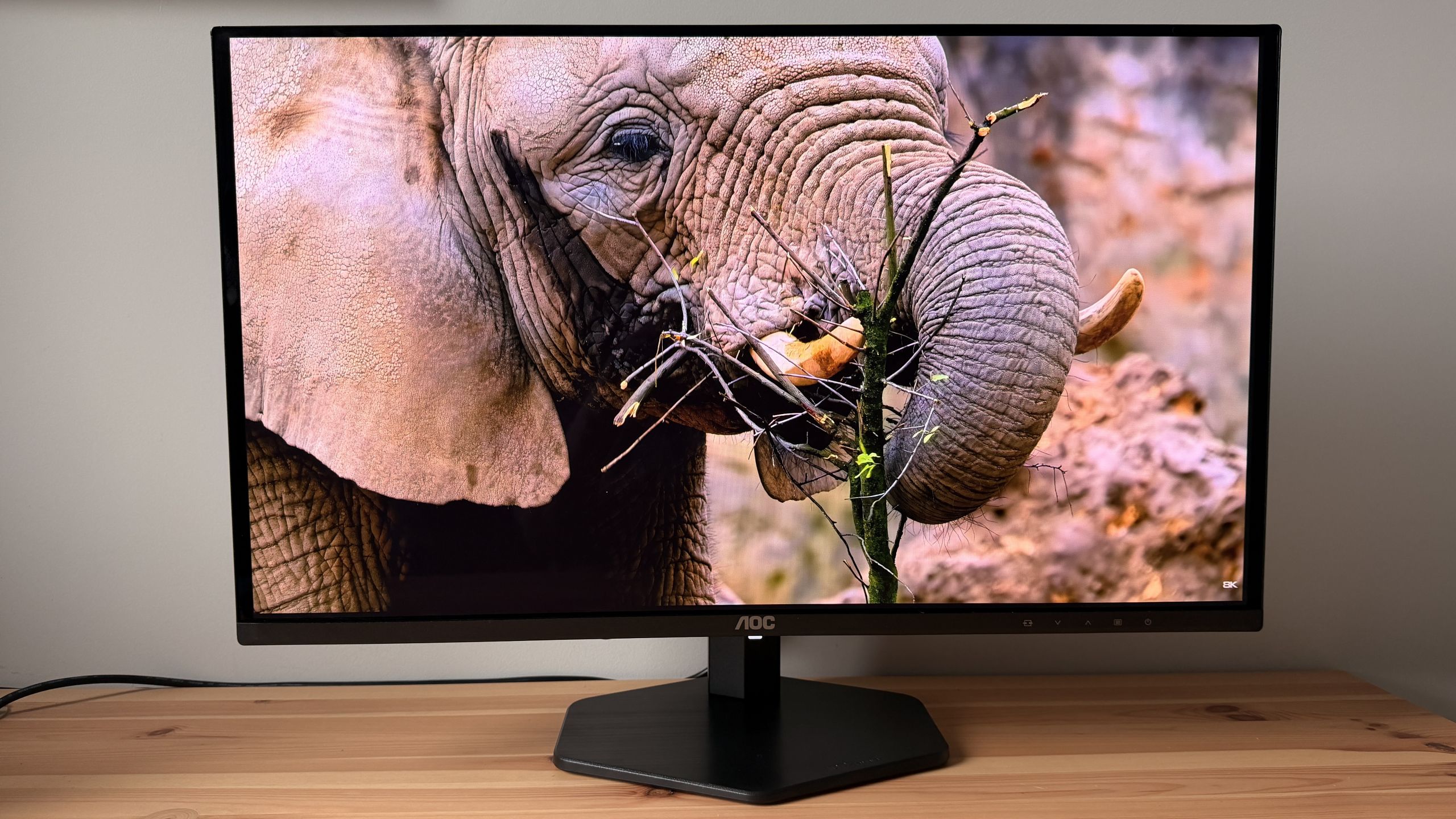

Budowa zewnętrzna i wykonanie

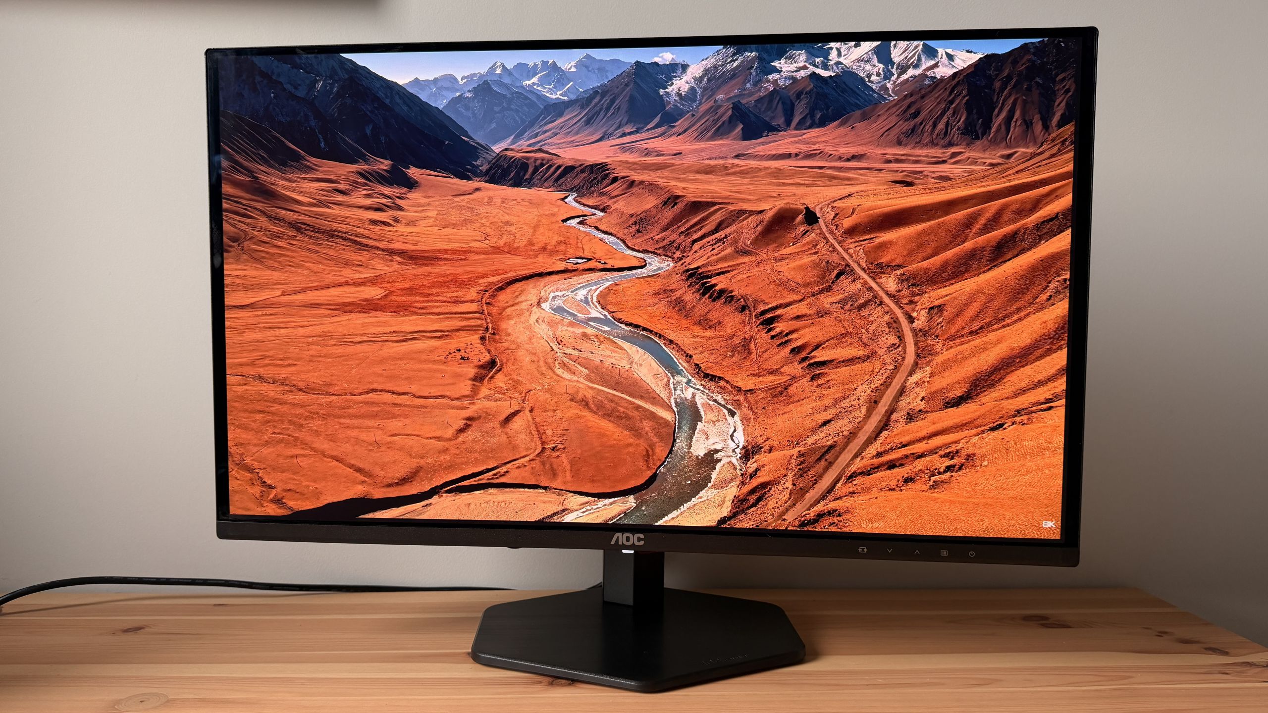

AOC Q27G4ZDR przychodzi do nas w kolorowym lakierowanym kartonie, który pozwala na wygodny dostęp do środka, ponieważ ma uchylany cały bok, co mocno ułatwia wyciągnięcie sprzętu ze środka. W zestawie wraz z monitorem otrzymujemy pełny zestaw okablowania (zasilający, HDMI, DisplayPort i USB-B) oraz dokumentację wraz z raportem z fabrycznej kalibracji). Montaż ogranicza się z kolei do połączenia podstawy z ramieniem za pomocą szybkośrubki oraz zamocowania całości do monitora na zatrzask. Proces jest szybki i nie wymaga użycia narzędzi, więc nawet mniej doświadczeni użytkownicy nie powinni mieć z nim problemów.
AOC Q27G4ZDR
Pod względem wzornictwa monitor wygląda bardzo podobnie jak inne modele z serii G4. Producent postawił na design, który może nie jest zbyt krzykliwy, ale dość szybko zdradza gamingowy rodowód tego modelu. Dominują tu matowe czarne tworzywa sztuczne, przełamane jedynie kilkoma czerwonymi akcentami charakterystycznymi dla tej linii produktowej.
AOC Q27G4ZDR
Na pochwałę zasługują wąskie ramki otaczające matrycę z trzech stron, które dobrze prezentują się podczas codziennego użytkowania i ułatwiają budowę konfiguracji wielomonitorowych. Z kolei szcześciokątna podstawa otrzymała wykończenie imitujące szczotkowane aluminium - ta jest jednak plastikowa i tylko od wewnątrz wzmocniono ją metalem. Generalnie widać i czuć, że nie mamy tu do czynienia z produktem premium, a raczej z czymś z niższej półki. Tak naprawdę trudno się jednak do czegoś przyczepić, bo jakość wykonania również nie budzi większych zastrzeżeń. Poszczególne elementy są dobrze spasowane, a konstrukcja sprawia wrażenie solidnej, pomimo wykorzystania niemal wyłącznie tworzyw sztucznych. Nie zauważyliśmy także niepokojących trzasków podczas regulacji położenia ekranu.
AOC Q27G4ZDR

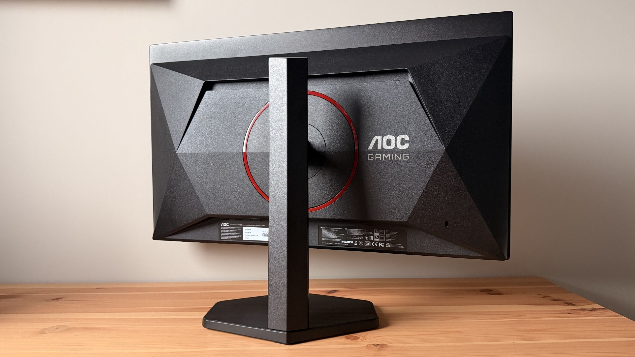

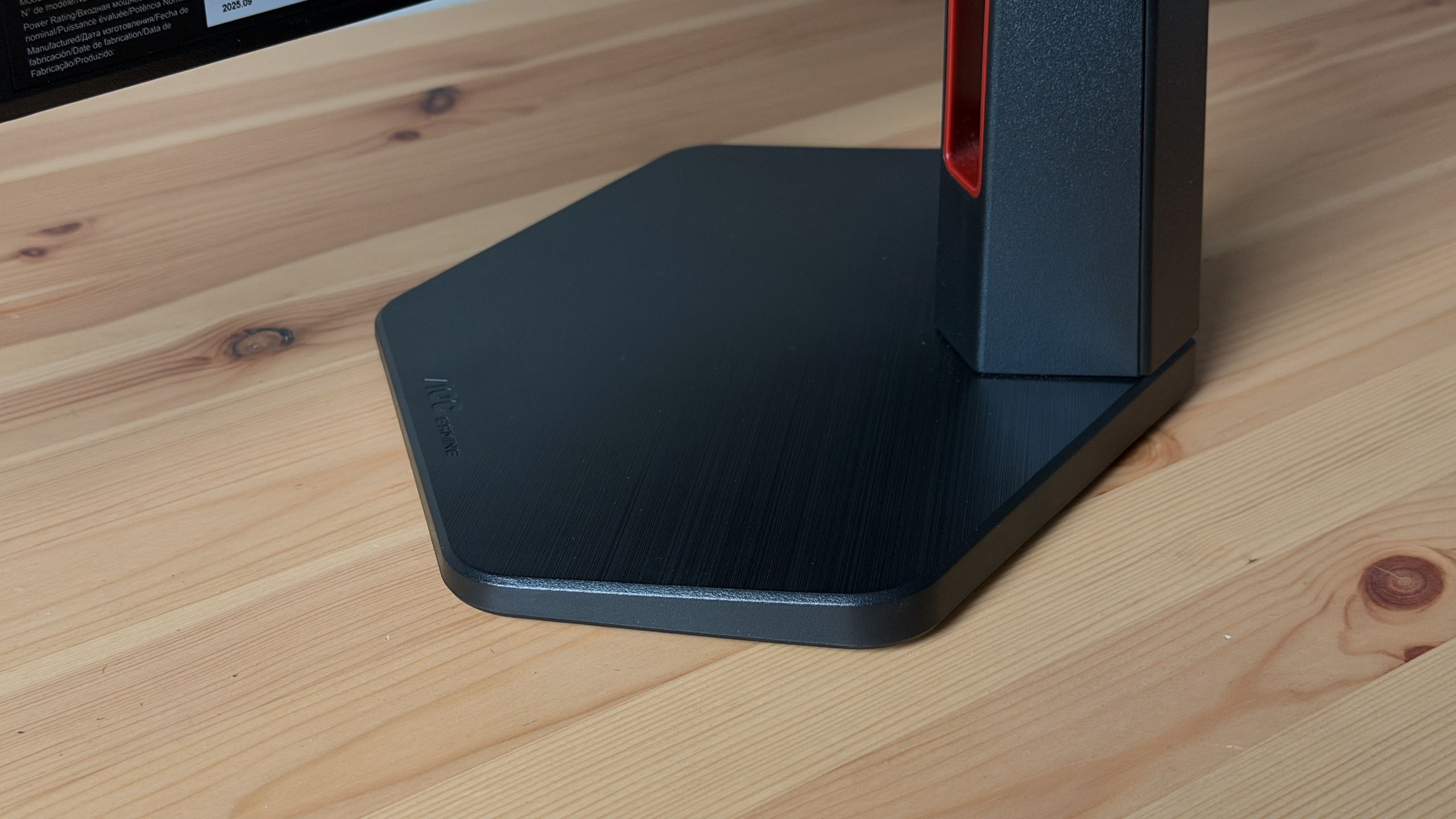

Podstawa zajmuje relatywnie niewiele miejsca na biurku, zapewniając jednocześnie odpowiednią stabilność. Producent wyposażył monitor w ergonomiczne ramię oferujące regulację wysokości (130 mm), pochylenia (-3/21,5°), obrót na boki (-30/30°) oraz funkcję piwot (90° w obu kierunkach), co w tym segmencie cenowym nadal nie jest standardem. Nie zabrakło również otworu do organizacji okablowania, który pomaga utrzymać porządek na stanowisku pracy, choć AOC zdecydował się na dość dziwne rozwiązanie, bo przewód prowadzony jest z boku podstawy.
AOC Q27G4ZDR
Sporym zaskoczeniem było dla nas zastosowanie klasycznego sterowania OSD, za pomocą  pięciu przycisków na dolnej krawędzi obudowy ekranu (po prawej stronie). Nie ma co ukrywać, że jest to przestarzałe rozwiązanie i 5-kierunkowy dżojstik sprawdziłby się tu znacznie lepiej. Jest to niewątpliwie jeden z tych elementów, które zdradzają bardziej budżetowy charakter tego produktu. Warto też odnotować obecność mocowania VESA 100 × 100 mm, dzięki któremu bez problemu zamontujemy monitor na ramieniu biurkowym lub uchwycie ściennym.

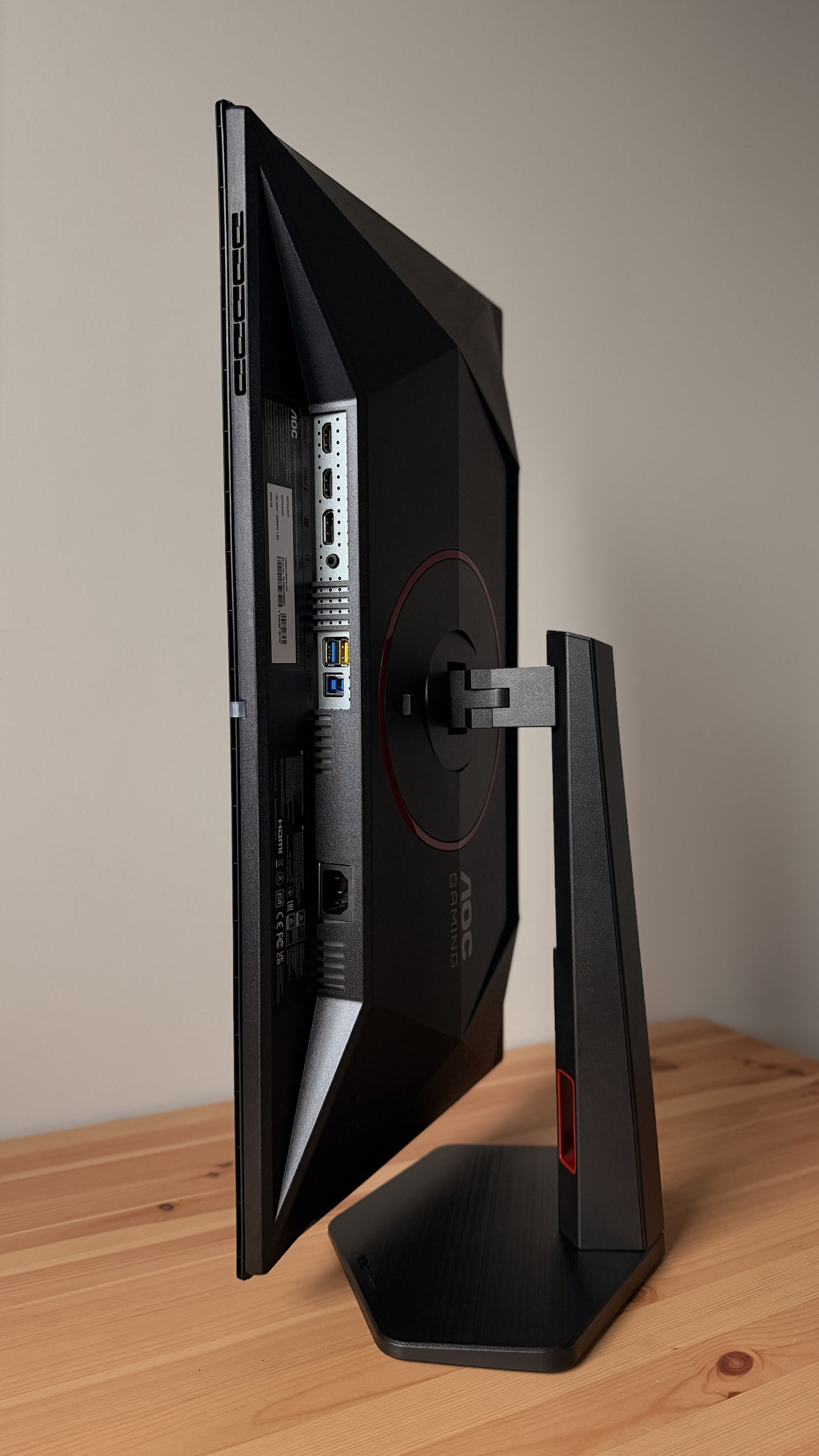

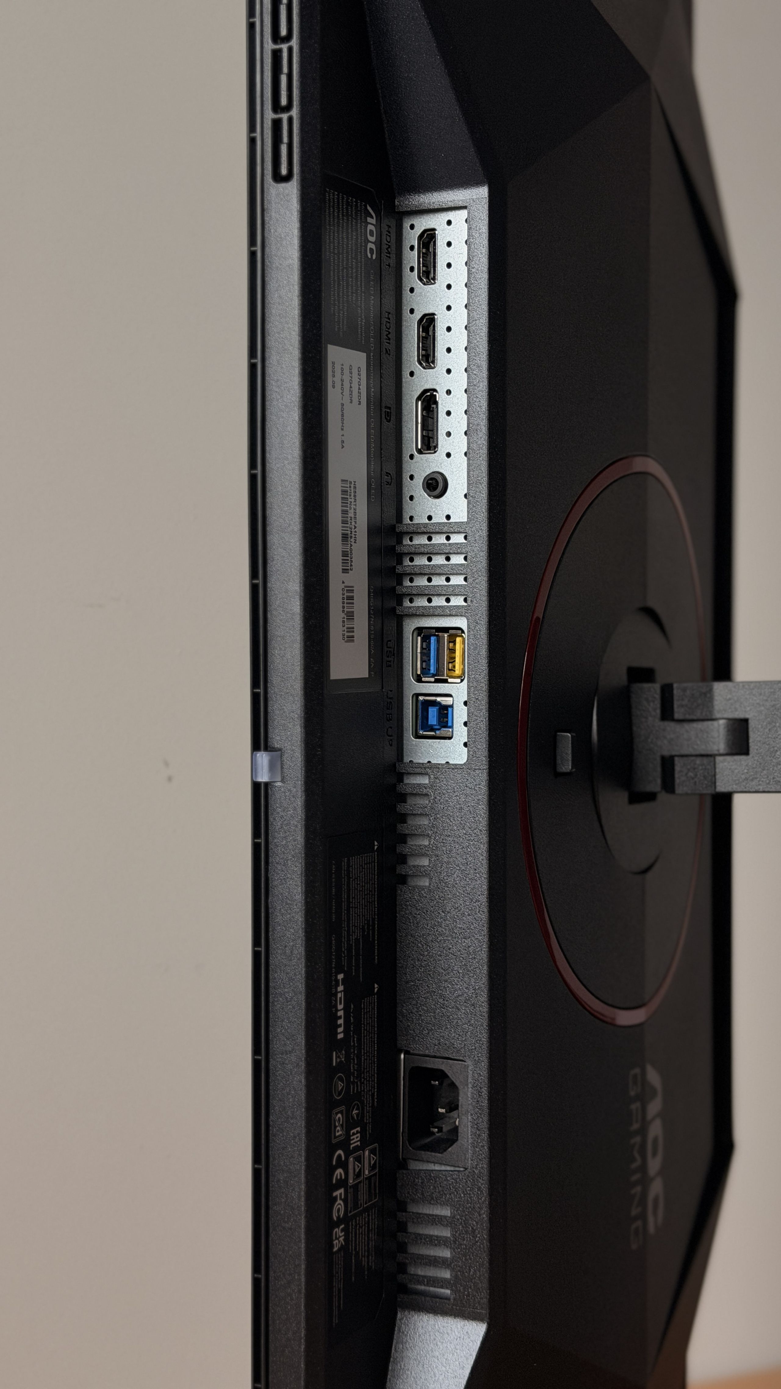

Monitor AOC pochwalić może się całkiem niezłym zestawem portów. Niestety, dostęp do nich nie jest zbyt wygodny, bo te umieszczono równolegle do matrycy, ale zawsze można sobie pomóc korzystając z funkcji piwotu. I tak, znajdziemy tu dwa HDMI 2.1 i pojedyncze DisplayPort 1.4 DSC, plus gniazdo minijack na słuchawki i dwa porty USB 3.2 Gen 1. Zabrakło jednak wbudowanych głośników, co również można zrzucić na karb cięć budżetowych. Zasilacz jest zaś wbudowany, co uznajemy za plus, bo pozwala to ograniczyć bałagan pod biurkiem.
Zastosowanie HDMI 2.1 zapewnia przepustowość na poziomie 48 Gb/s, co pozwala na przesyłanie sygnału w natywnej rozdzielczości monitora i przy maksymalnej częstotliwości odświeżania bez kompresji przy 8-bitowej głębi kolorów. W przypadku materiałów HDR wykorzystujących 10-bitową paletę barw konieczne jest już użycie technologii Display Stream Compression (DSC), jednak stopień kompresji pozostaje znacznie niższy niż przy połączeniu za pośrednictwem DisplayPort 1.4. Warto jednak pamiętać, że domyślnie porty HDMI pracują w trybie „Console/DVD”, który ogranicza częstotliwość odświeżania do 120 Hz. Aby w pełni wykorzystać możliwości monitora po podłączeniu komputera, należy zmienić odpowiednie ustawienie w menu ekranowym (OSD) na tryb „PC”. Choć takie rozwiązanie ułatwia konfigurację konsol i eliminuje potencjalne problemy z kompatybilnością, bardziej logicznym wyborem wydawałoby się ustawienie trybu PC jako domyślnego.

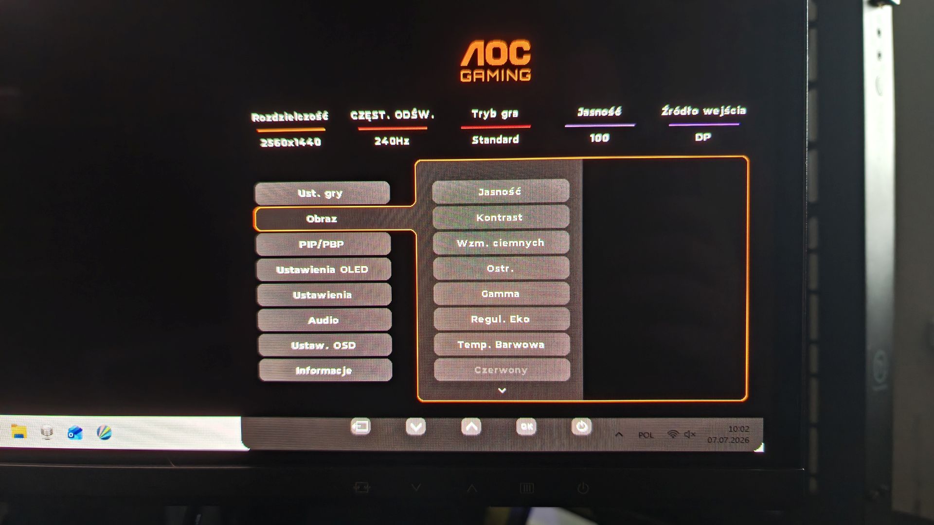

Menu ekranowe (OSD)
AOC Q27G4ZDR korzysta z dobrze znanego menu ekranowego stosowanego w nowszych monitorach gamingowych producenta. Do jego obsługi, jak już wspomnieliśmy, służy pięć przycisków na spodzie obudowy. Nie jest to wygodne, ponieważ przyciski często się mylą i dżojstik sprawdziłby się tu znacznie lepiej.
Sam interfejs jest przejrzysty i logicznie uporządkowany w typowe rozwijane drzewko. Poszczególne opcje pogrupowano w czytelne kategorie obejmujące ustawienia obrazu, funkcje gamingowe, ustawienia OLED czy konfigurację samego menu. Dzięki temu odnalezienie potrzebnej opcji nie sprawia większych problemów nawet mniej zaawansowanym użytkownikom.
AOC Q27G4ZDR
Producent przygotował również kilka predefiniowanych trybów obrazu dostosowanych do różnych zastosowań, jak granie, oglądanie filmów czy praca biurowa. Osoby preferujące samodzielną kalibrację mogą skorzystać z bardziej zaawansowanych ustawień kolorów, pozwalających nie tylko na ręczną korektę poszczególnych składowych RGB, ale też odcienia i nasycenia poszczególnych barw.
Duży nacisk położono także na ochronę panelu OLED. W menu znajdziemy komplet narzędzi mających ograniczać ryzyko wypalenia obrazu, w tym automatyczne odświeżanie pikseli, przesuwanie obrazu o kilka pikseli czy funkcję usuwania retencji. Dzięki temu użytkownik może w prosty sposób zadbać o długą żywotność matrycy.

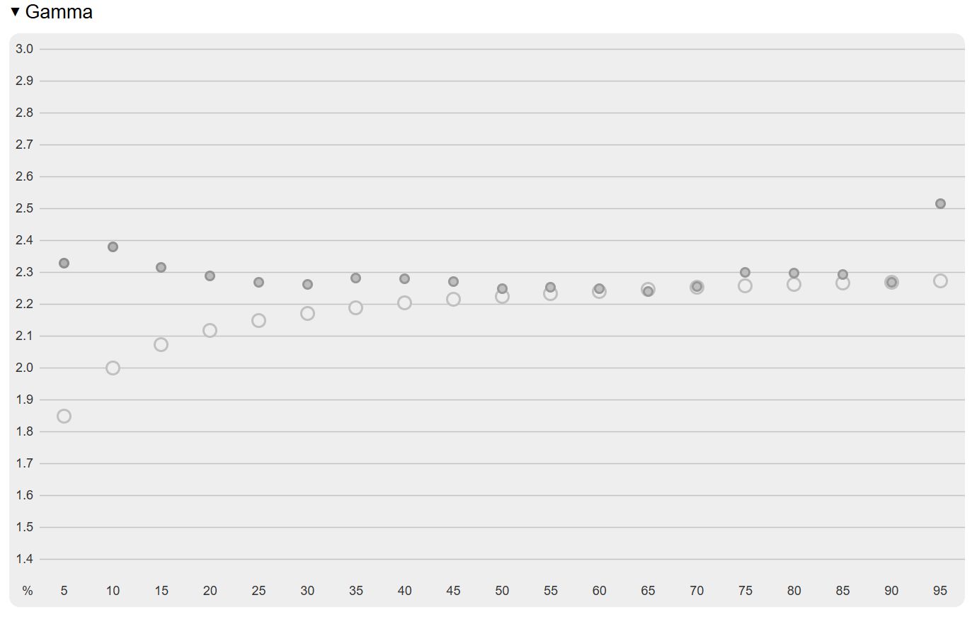

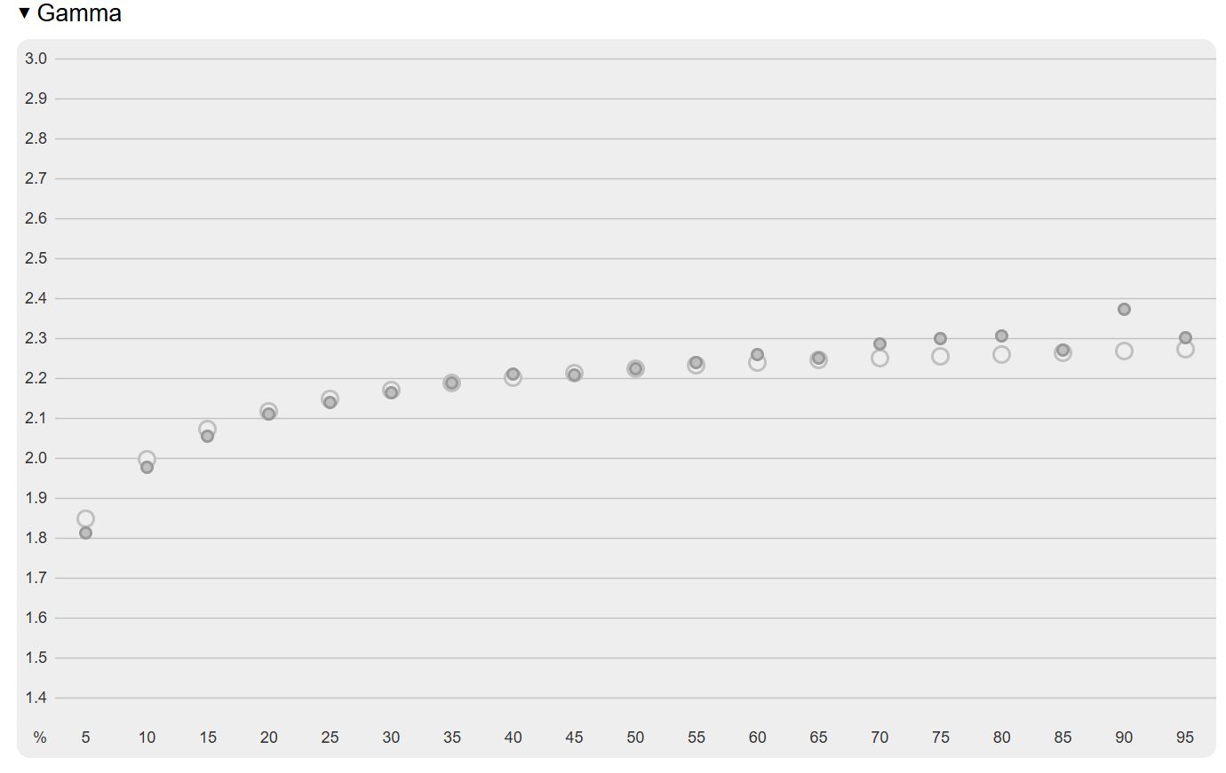

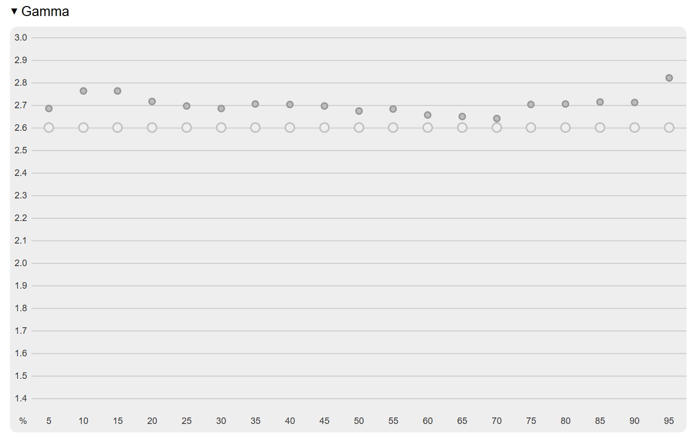

Kolory i kontrast
AOC Q27G4ZDR otrzymał natywny 10-bitowy panel QD-OLED od Samsunga. Warto odnotować, że producent sięgnął w tym przypadku po starszą generację matryc QD-OLED, która charakteryzuje się trójkątnym układem subpikseli, która wprowadziła redukcję fringingu, czyli charakterystycznej kolorowej poświaty wokół tekstu lub krawędzi kontrastowych obiektów, choć nie wyeliminowała tego zjawisko całkowicie. Rzeczywiście jest to widoczne, ale praktycznie tylko z bardzo bliska. Jeśli zaś chodzi klarowność czcionek, to naszym zdaniem nie stanowi już tak dużego problemu jak w przypadku pierwszej generacji, ale najnowsze panele QD-OLED wypadają lepiej w tym aspekcie i osoby wyczulone mogą kręcić nosem.

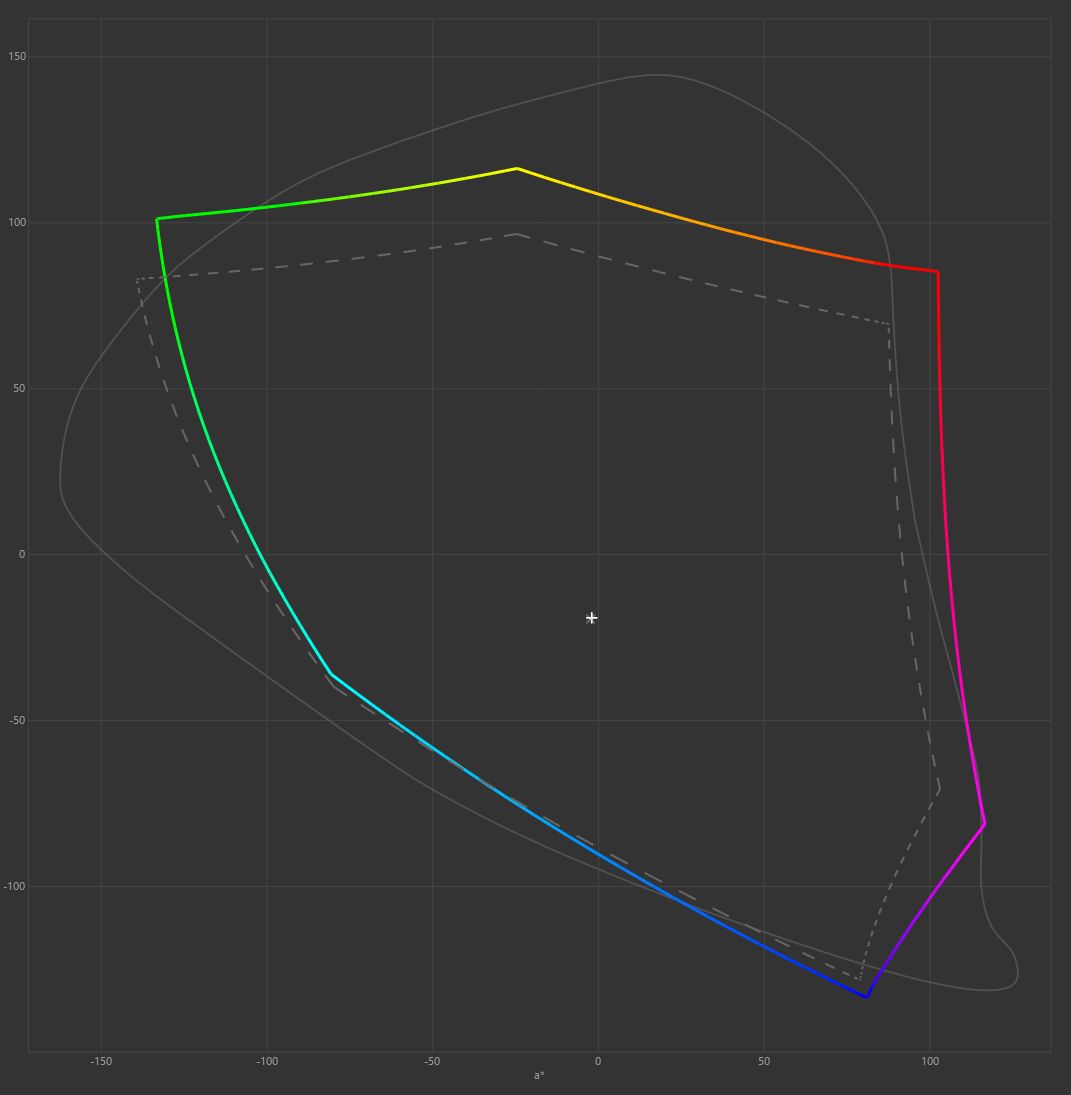

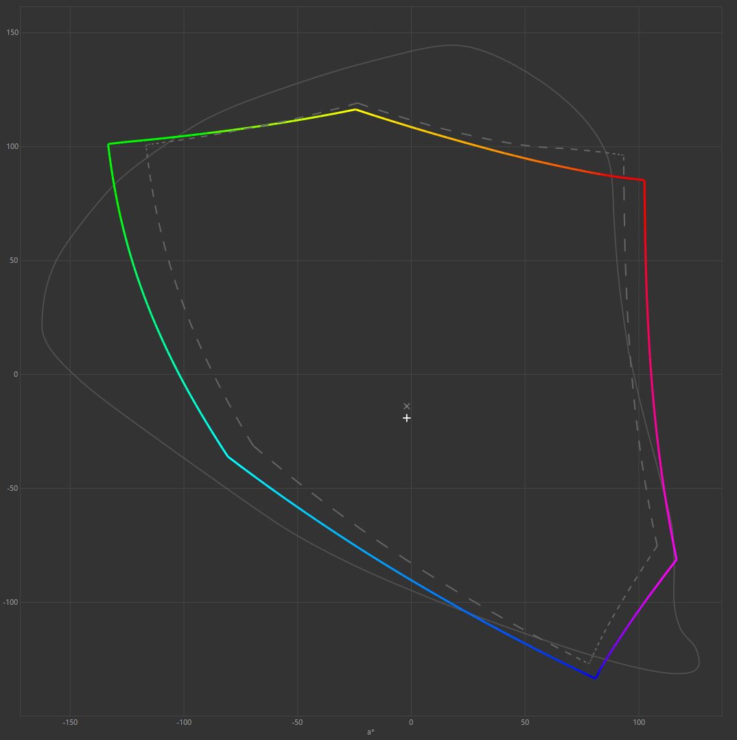

Pokrycie gamutów: sRGB, Adobe RGB i DCI-P3
AOC deklaruje pokrycie standardu sRGB na poziomie 147,6%, DCI-P3 99,1% oraz 98% przestrzeni Adobe RGB. Nasz pomiary wskazały zaś na pełne pokrycie tego pierwszego (przy objętości aż 169%), 98,7% dla DCI-P3 (objętość 119,7%) oraz 96,5% dla Adobe RGB (objętość 116,4%). Przekłada się to na mocno nasycone kolory, które są niezwykle przyjemne dla oka, szczególnie w połączeniu z głęboką czernią OLED-a i jego niesamowitym kontrastem.

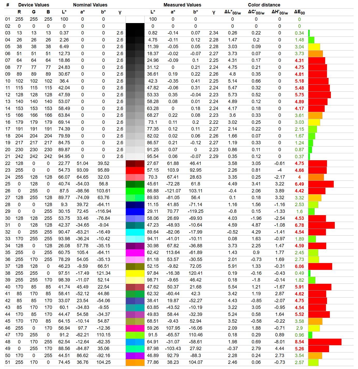

Ustawienia domyślne:
  • Punkt bieli: 6662K
  • Jasność bieli: 185,4 cd/m2
  • Jasność czerni: 0 cd/m2
  • Kontrast rzeczywisty: ∞:1
  • Średni błąd Delta E: 3,1 (sRGB)
AOC
AOC 700
sRGB
W przypadku ustawień domyślnych suwak jasności wskakuje na 90%, co przekłada się na relatywnie niską jasność w okolicach 185 nitów dla bieli oraz 0 nitów na czerni, co jest zasługą specyfiki OLEDa. Kontrast jest w związku z tym praktycznie nieskończony. Fabryczna temperatura barwowa na domyślnych ustawieniach jest bardzo bliska neutralnej wartości 6500K (zmierzyliśmy 6662K), więc biel jest minimalnie ochłodzona. Średni błąd Delta E w odwzorowaniu kolorów wynosi 3,1 dla sRGB, co jest akceptowalnym rezultatem w przypadku monitora do gier (błędy poniżej 3 trudno dostrzec gołym okiem), choć maksymalny sięga już 8,09. Przebieg lokalnej gammy może nie jest idealny, ale rozmija się głównie na początku, więc można przymknąć na to oko.

AOC Q27G4ZDR
DCI-P3

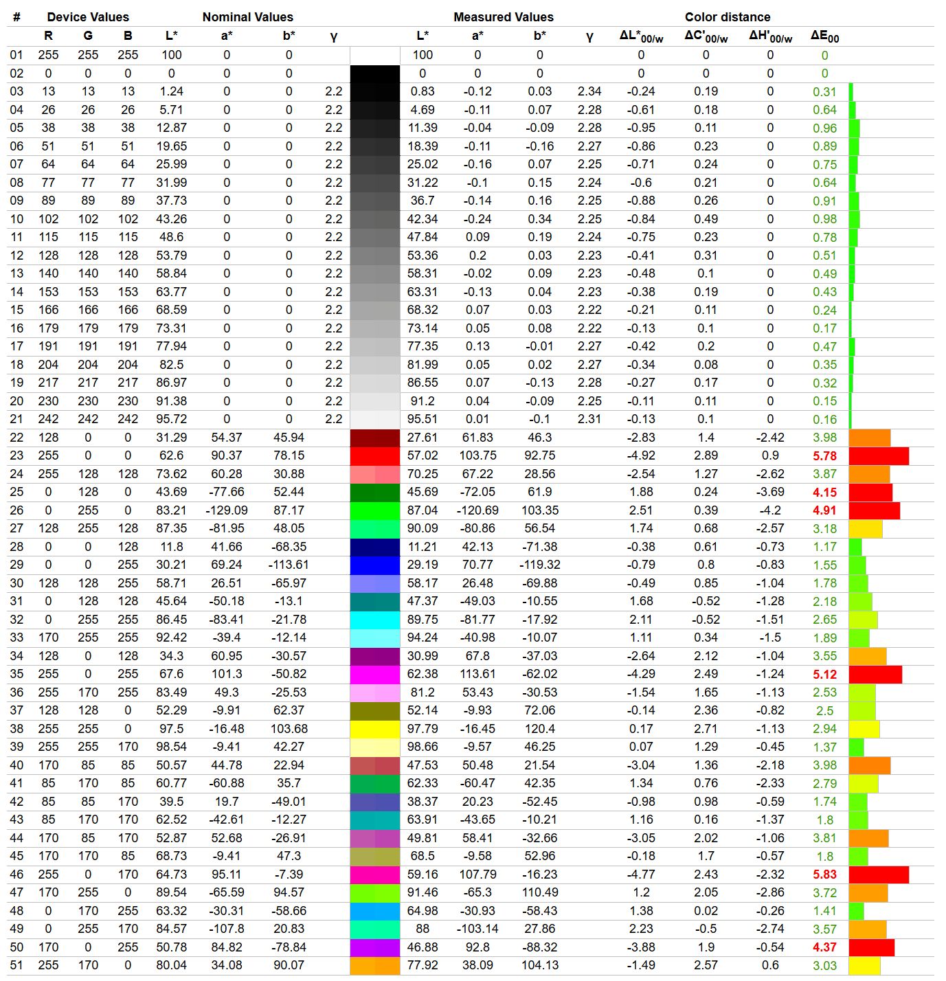

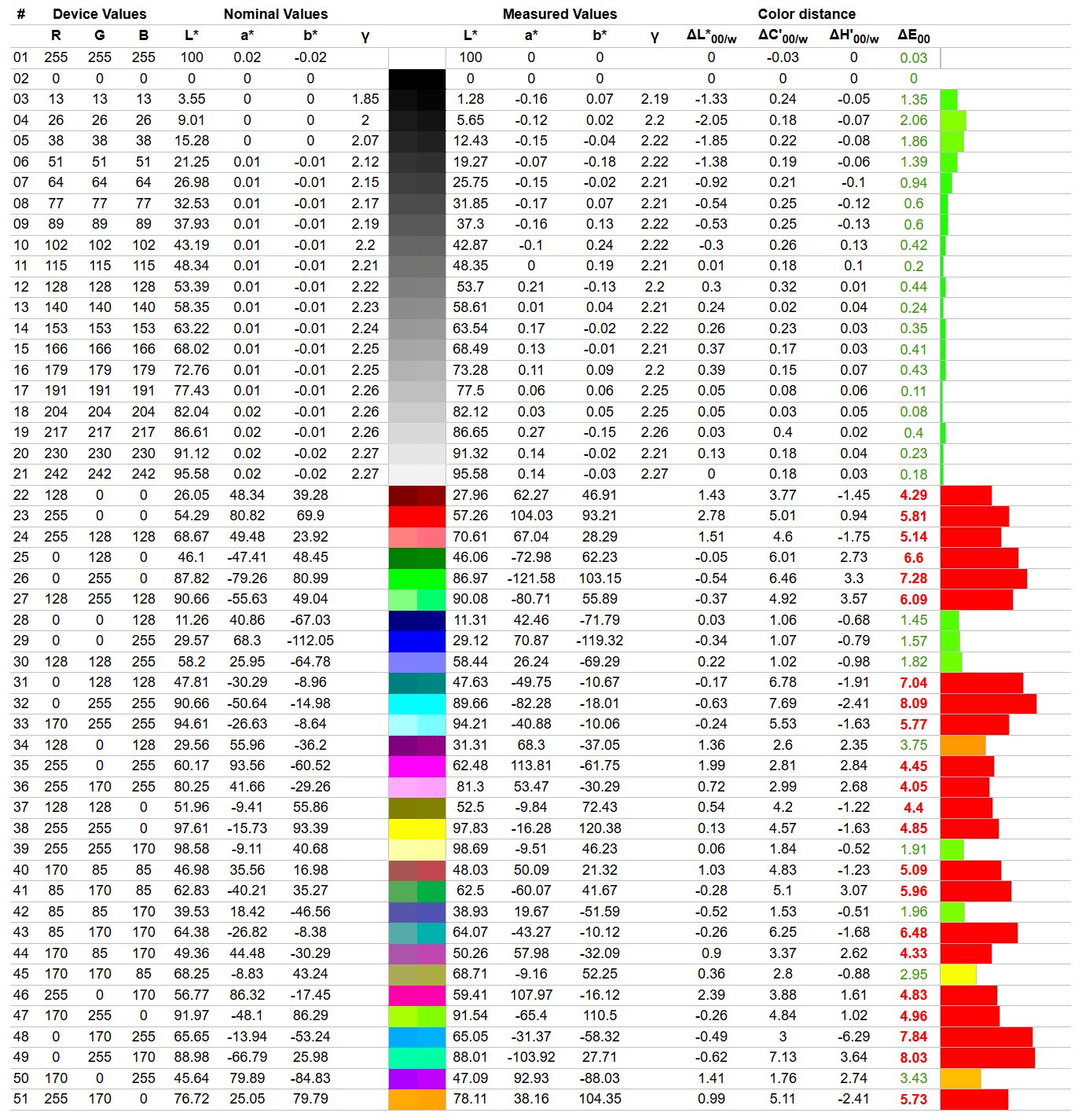

Tryb sRGB i DCI-P3

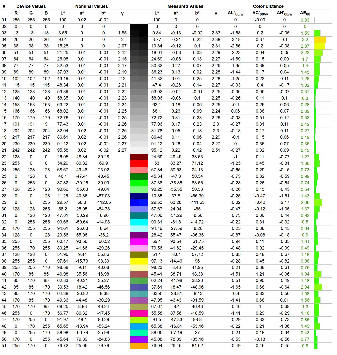

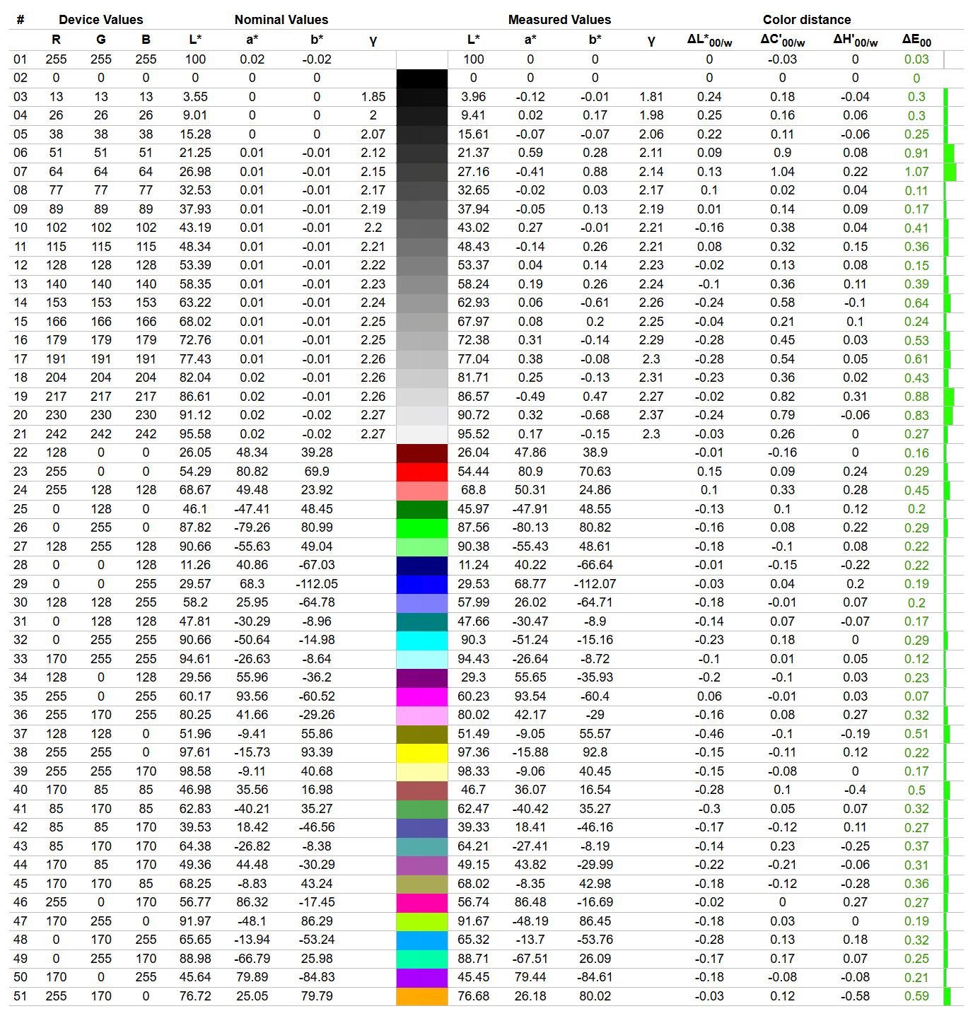

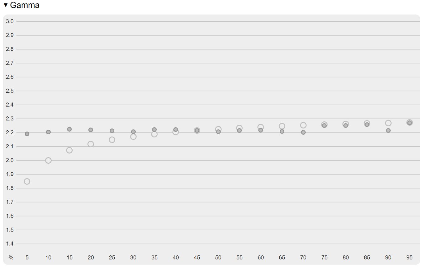

Jak już wspominaliśmy, monitor otrzymał fabryczną kalibrację, a producent obiecuje średni błąd Delta E na poziomie poniżej 2 dla trybu sRGB. W naszym egzemplarzu miało to być zaledwie 0,18 i choć nasze pomiary wskazały na wyższy błąd, to średni wynik 1,04 i maksymalny błąd na poziomie 3,02 uznać trzeba za bardzo dobre. W przypadku DCI-P3 uzyskaliśmy zaś odpowiednio 1,17 i 3,12, co również jest świetnym rezultatem. Tym samym monitor AOC nadaje się do pracy z grafiką praktycznie od razu po wyjęciu z pudełka, bez potrzeby dodatkowej kalibracji, co w tym segmencie cenowym jest naprawdę rzadkością.
Tryb sRGB
AOC
AOC Q27G4ZDR
Tryb DCI-P3
AOC Q27G4ZDR
AOC Q27G4ZDR
Kalibracja i profilowanie
  • Jasność: 55
  • Kontrast: 50
  • RGB: 50, 48, 49

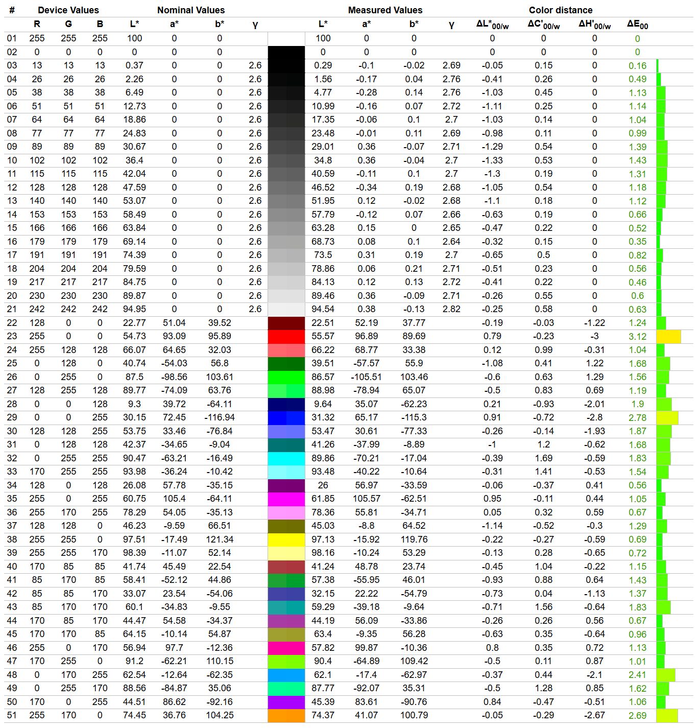

Pomimo świetnej fabrycznej kalibracji, nie omieszkaliśmy sprawdzić, czy przypadkiem nie uda nam się jeszcze poprawić tego wyniku. I rzeczywiście zabawa kolorymetrem pozwoliła obniżyć średni błąd Delta E do zaledwie 0,34 przy jasności 120 nitów i temperaturze 6485K. To rewelacyjne wyniki.
  • Punkt bieli: 6485K
  • Jasność bieli: 119,6 cd/m²
  • Jasność czerni: 0 cd/m²
  • Kontrast rzeczywisty: nieskończony
  • Średni błąd Delta E: 0,34
AOC Q27G4ZDR
AOC Q27G4ZDR

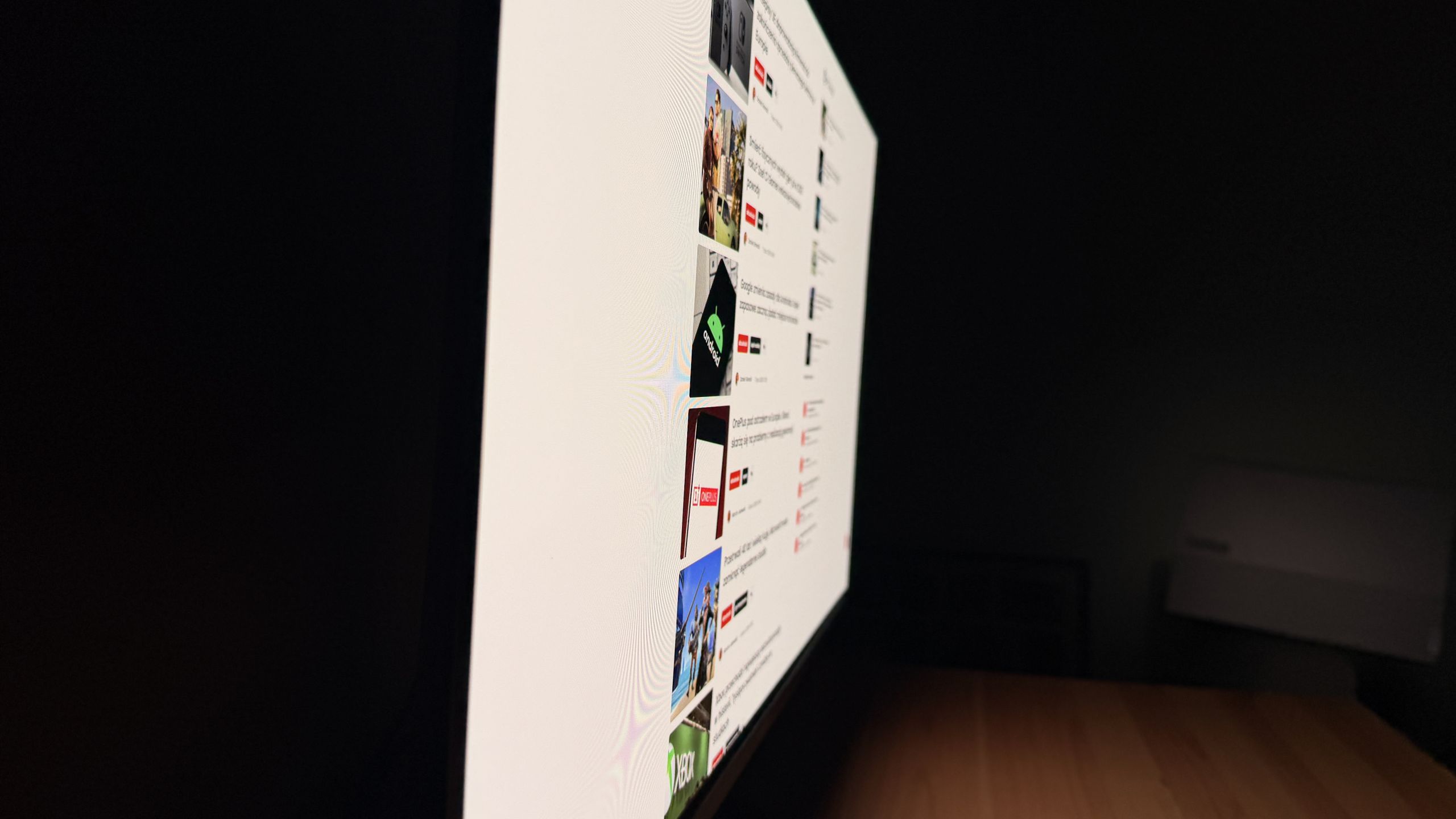

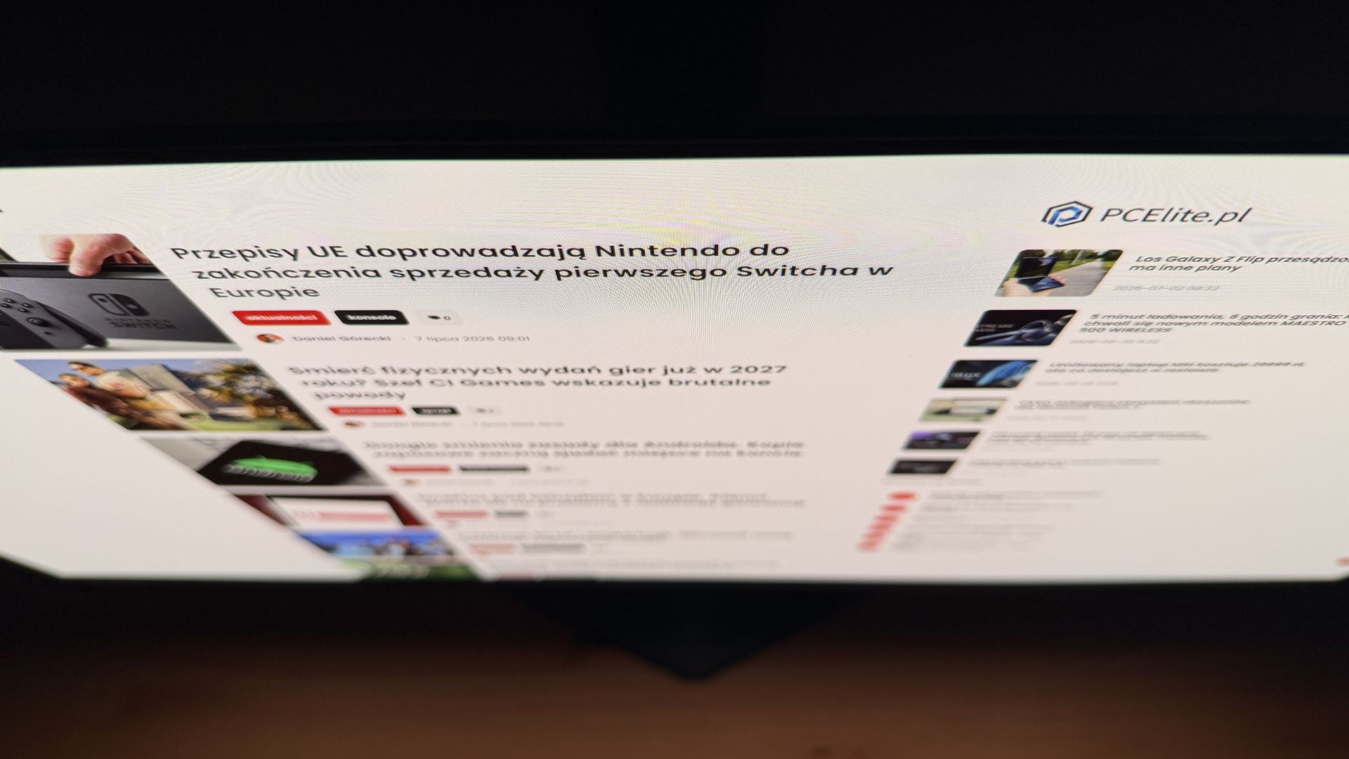

Kąty widzenia
Jedną z najmocniejszych stron zastosowanej matrycy QD-OLED są znakomite kąty widzenia. Pod tym względem technologia OLED nadal pozostaje wzorem dla innych typów paneli, oferując jeszcze mniejsze zmiany kolorów i kontrastu niż bardzo dobre matryce IPS. AOC Q27G4ZDR potwierdza tę przewagę w praktyce, gdyż obraz zachowuje wysoką jakość nawet podczas oglądania pod dużym kątem, bez blaknięcia barw czy spadku kontrastu.
Przekłada się to na wysoki komfort użytkowania niezależnie od pozycji przed ekranem. Monitor sprawdza się nie tylko podczas codziennej pracy i grania, ale również przy wspólnym oglądaniu filmów czy transmisji. Oczywiście przekątna 26,5 cala nie czyni z niego idealnego ekranu do grupowych seansów, jednak sama jakość obrazu pozostaje bardzo dobra nawet wtedy, gdy przed monitorem znajduje się więcej niż jedna osoba.

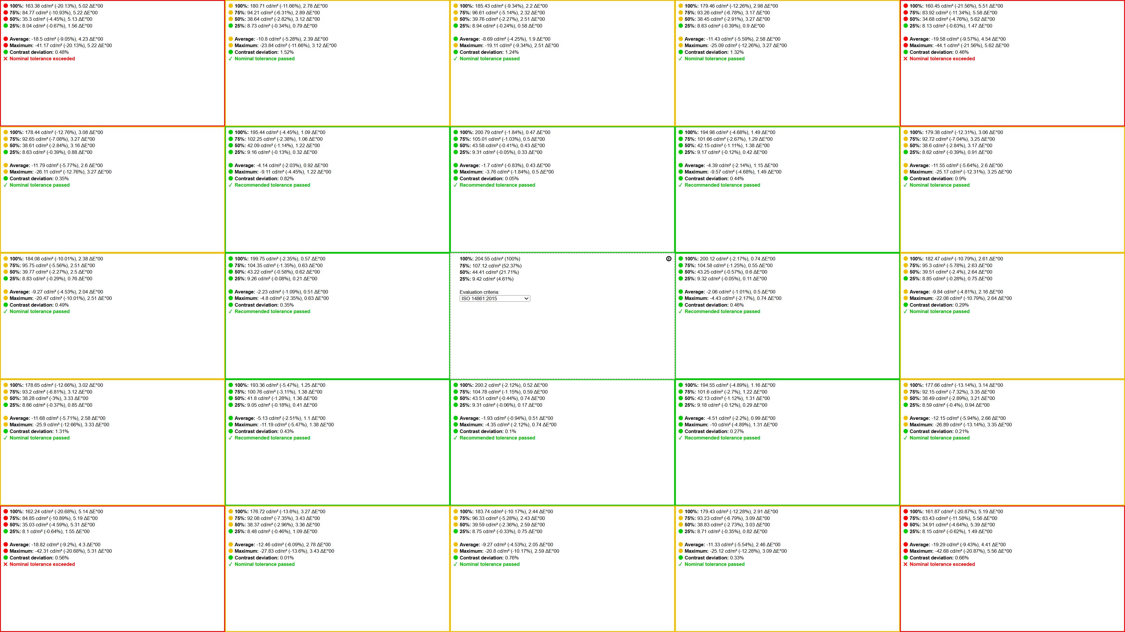

Jasność i podświetlenie
Kolejna porcja testów w naszej metodologii obejmuje kontrolę jakości podświetlenia, jednak OLEDy nie korzystają z takowego sensu stricto, gdyż każda dioda może świecić niezależnie od innych. Sprawdźmy zatem, jak wypada jasność w trybie SDR. OLED-y odstają w tym aspekcie od topowych LCD-ków, co widać po poniższych wynikach, gdzie Q27G4ZDR uzyskuje jedynie ok. 208 nitów i to niezależnie od rozmiaru okna. AOC najwyraźniej podszedł do tego aspektu bardzo konserwatywnie, ustawiając limiter jasności bez opcji jego wyłączenia, bo ma też dobre strony, bo nie irytują nas skoki tego parametru, wynikające z agresywnego ABL w SDR. Słabo wypada tu za to jednorodność luminancji (narożniki mają 20% odchylenia względem centrum), co jest raczej nietypowe dla OLED-ów. Oczywiście nie trzeba się tu obawiać żadnych wycieków podświetlenia czy bloomingu.

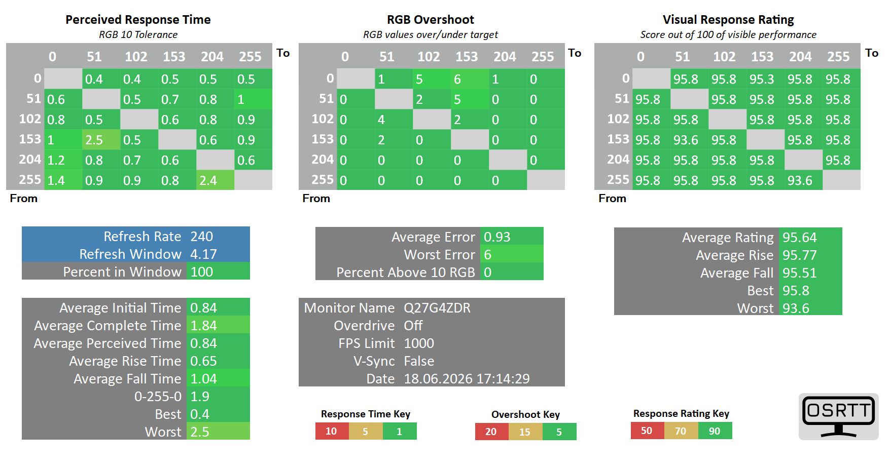

Gaming (240 Hz, czas reakcji, Adaptive Sync, input lag, konsole)
AOC Q27G4ZDR został zaprojektowany przede wszystkim z myślą o graczach i już po kilku godzinach spędzonych z tym monitorem łatwo zrozumieć, dlaczego technologia OLED zyskuje coraz większą popularność w tym segmencie. Połączenie matrycy QD-OLED z odświeżaniem 240 Hz zapewnia wyjątkowo płynny i ostry obraz w ruchu, który wyraźnie wyróżnia się na tle nawet bardzo szybkich monitorów LCD. Dynamiczne sceny pozostają czytelne, a smużenie praktycznie nie występuje, co szczególnie docenią miłośnicy sieciowych strzelanek, gier wyścigowych czy produkcji e-sportowych.
Kluczową rolę odgrywa tutaj błyskawiczny czas reakcji pikseli. Producent deklaruje wartość 0,03 ms GtG, jednak podobnie jak w przypadku innych monitorów OLED jest to wynik osiągany w specyficznych warunkach pomiarowych. W naszych testach uzyskane rezultaty były odrobinę gorsze niż w przypadku większości OLED-ów, ale wciąż nieporównywalnie lepsze od wszystkich monitorów LCD. Przejścia między stanami są niemal natychmiastowe, dzięki czemu monitor zachowuje wysoką ostrość obrazu nawet podczas bardzo gwałtownych ruchów kamery.
AOC Q27G4ZDR
Szkoda jedynie, że producent nie zdecydował się na implementację technologii Black Frame Insertion (BFI). Co prawda przy tak krótkim czasie reakcji i wysokim odświeżaniu jej brak nie stanowi większego problemu, jednak rozwiązanie tego typu mogłoby jeszcze bardziej ograniczyć postrzegane rozmycie ruchu w grach gdzie nie możemy liczyć na bardzo wysoki klatkaż.

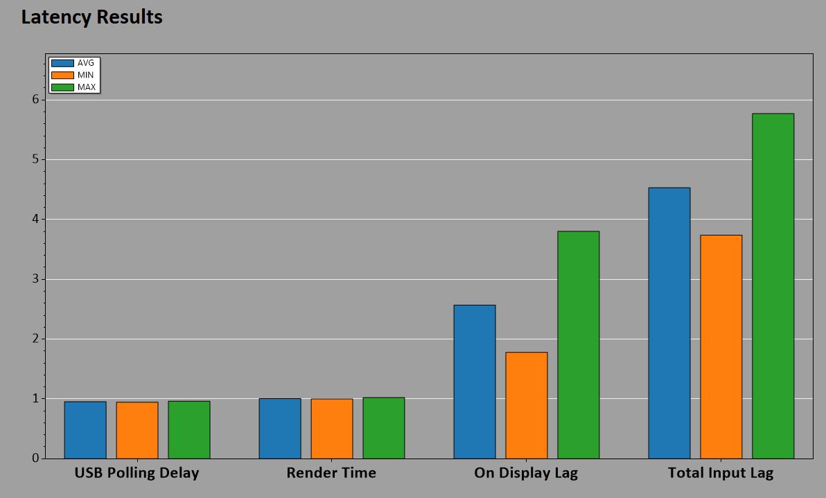

Input lag
Na uwagę zasługuje również bardzo niski input lag - 2,6 ms. Opóźnienie pomiędzy wykonaniem akcji przez gracza a jej wyświetleniem na ekranie pozostaje praktycznie niewyczuwalne, co jest szczególnie istotne w grach sieciowych wymagających szybkiej reakcji. Pod tym względem Q27G4ZDR plasuje się w ścisłej czołówce monitorów gamingowych.
