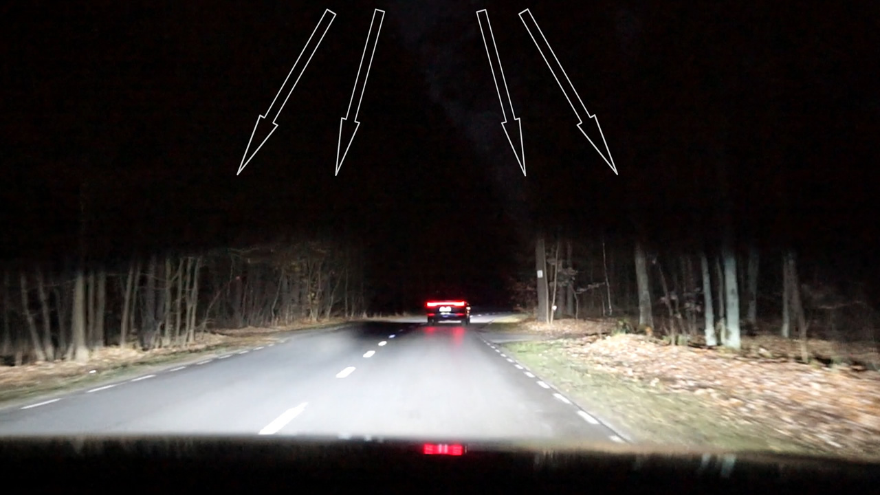

W maksymalnym skrócie: Audi Matrix LED (podobnie jak inne „matryce”) ma kilkadziesiąt (52 dokładnie) segmentów dla świateł drogowych („długich”), które mogą być całkowicie niezależnie od siebie włączane i wyłączane. W efekcie, możliwe jest oświetlanie zakrętu lub pobocza tak jakbyśmy jechali ze światłem drogowym, a jednocześnie auto, które jest przed nami nie jest oślepiane – w tym miejscu nasze światła „długie” są wyłączone. To zasadniczo zmienia poziom widoczności, bo wcześniej widzimy istotne elementy otoczenia, co oczywiście przekłada się na dużą poprawę bezpieczeństwa. Wszystko dzieje się oczywiście w pełni automatycznie – kierowca nic nie przełącza ani nic nie zmienia. W większych szczegółach zasadę opisałem w materiale o IQ.Light. Poniżej dwie ilustracje, które przedstawiają – w trochę przerysowany sposób – jak to wygląda w praktyce:

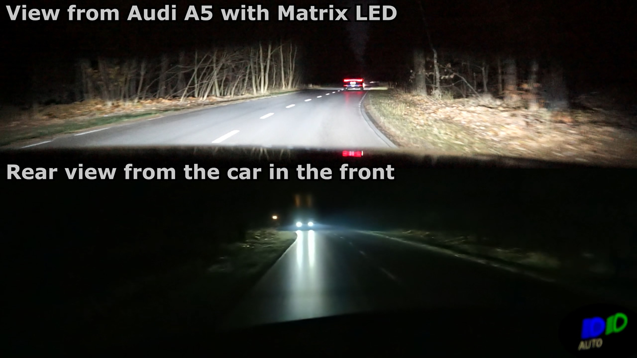

W przypadku omawiania działania reflektorów matrycowych aktualna jest jedna zasada: obraz jest wart więcej niż 1000 słów. Dlatego też Audi A5, a dokładnie reflektory Audi Matrix LED w tym modelu przetestowałem nocą i nagrałem materiał, który możecie zobaczyć poniżej. Zaznaczam jednak, że wciąż na żywo wygląda to jeszcze lepiej (różnice są większe) a to ze względu na to, że trzeba byłoby nagrywać i oglądać w HDR, żeby bardziej zbliżyć się do doświadczeń bezpośrednio w samochodzie.
Jasność świateł Matrix LED w Audi A5 (B10) jest bardzo dobra i porównałbym ją do HD Matrix LED, które testowałem kilka lat temu przy okazji testu Audi A6. Jest odczuwalnie lepiej niż w przypadku IQ.Light w T-Rocu – obydwa materiały zostały zarejestrowane tą samą kamerą i tymi samymi ustawieniami.

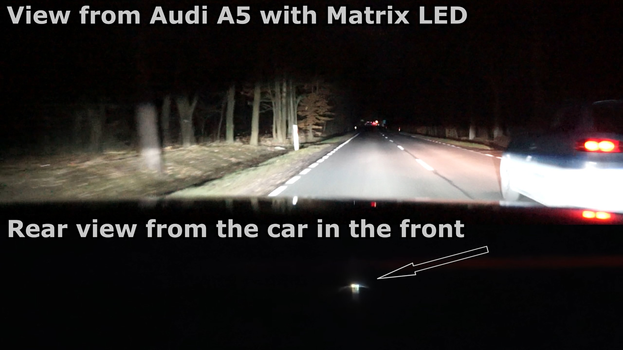

Dokładność „wycinania” innych obiektów na drodze w przypadku Audi A5 z Matrix LED jest na bardzo dobrym poziomie, choć pojawiały się momenty, że dodatkowy segment mógłby być włączony. Trzeba jednak pamiętać, że w tych sytuacjach lepiej jednak zadbać o komfort innych uczestników ruchu – temu właśnie służy pozostawienia dosyć szerokiej, nieoświetlonej „kieszonki” na środku jezdni nawet jeśli mamy tylko jedno auto przed nami.
Szybkość działania (czas reakcji) jest bardzo dobry i tutaj widać dużą poprawę względem wcześniejszych generacji Matrix LED (czy tego typu świateł u konkurencji sprzed kilku lat). Audi A5 zwykle potrzebuje 0,5-0,7 sekundy na wyłączenie odpowiedniego zestawu segmentów świateł drogowych. Zdarzają się czasem, ale naprawdę rzadko, sytuacje że potrzeba było czekać nieco ponad sekundę, ale to były bardzo trudne sytuacje np. ostrzejszy zakręt i/lub drzewa, które mocno utrudniały detekcję innych źródeł światła. Wszystko poniżej sekundy jest realnie krótszym czasem od tego, co przeważnie potrzebuje kierowca do ręcznego wyłączenia świateł „długich”.
Zwracam też uwagę, że kamera, która zbiera informacje dla systemu Matrix LED w Audi A5 ma bardzo duży zasięg i poprawnie wykrywała inne pojazdy nawet z odległości wyraźnie przekraczającej 500 metrów. To bardzo duża zaleta, zwłaszcza że w wielu autach konkurencji zasięg jest wyraźnie mniejszy.

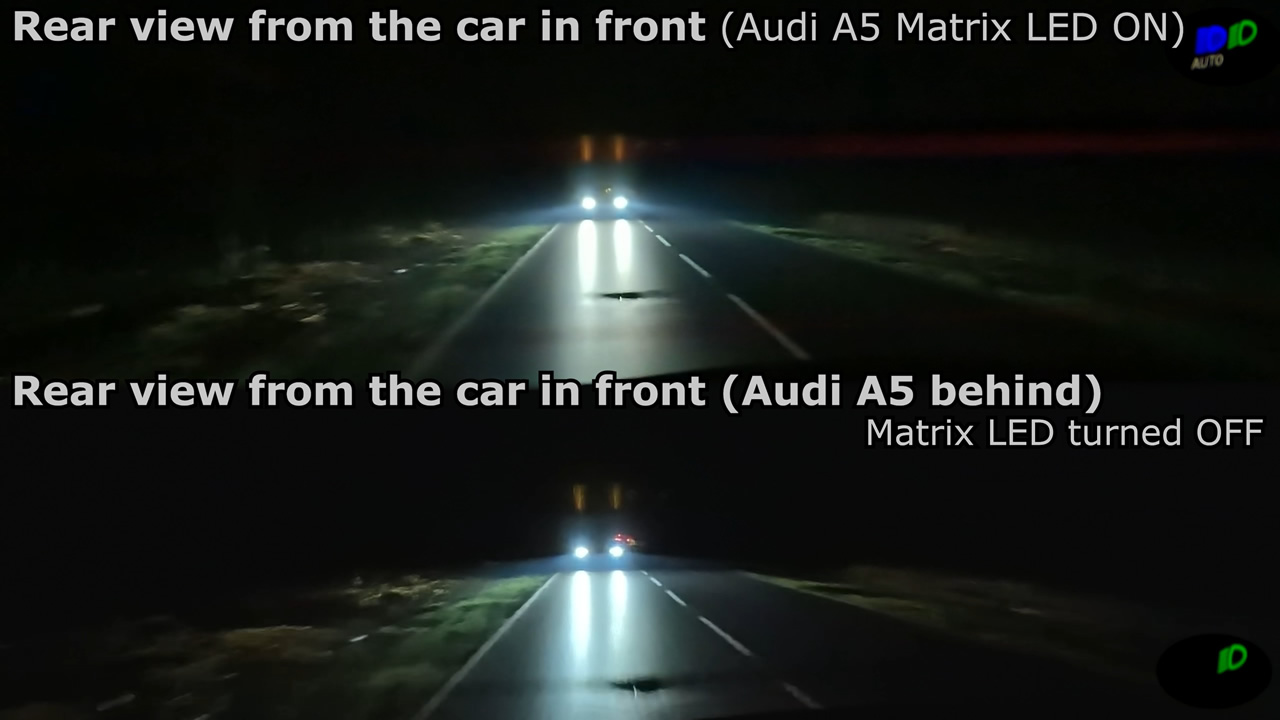

W tym temacie trzeba oczywiście wyraźnie oddzielić różnicę między światłami halogenowymi, a LED-ami względem różnicy między LED-ami z adaptacją i bez niej. Ta pierwsza jest oczywista i łatwo widoczna (inna barwa światła), ta druga jest już dużo trudniejsza i w zasadzie bez przyglądania się trudno w ogóle się zorientować. Najłatwiej jest tylko wówczas, gdy takie Audi z Matrix LED jedzie za nami, to widać że pobocza obok i trochę przed nami są oświetlone pomimo tego, że nasze światła tam nie sięgają. Widać to zresztą w zamieszczonym filmie.
Czy Audi A5 z Matrix LED oślepia innych kierowców?
Nie oślepia, o ile oczywiście wyłączymy te kilkaset milisekund, jakie Matrix LED potrzebuje na wycięcie innych pojazdów ze snopu świateł drogowych. To zwykle i tak wyraźnie krócej niż ręcznie włączane i wyłączane przez kierowcę światła drogowe – tu zwykle potrzeba 1-1,5 sekundy.
