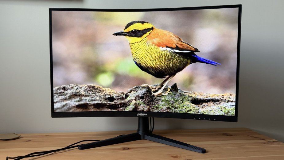

Czy to tylko kolejny agresywnie wyceniony model na rynku, czy może realnie ciekawa alternatywa dla bardziej znanych konstrukcji w tej klasie, np. od iiyamy?
Dahua LM27-E240C
LM27-E240C oferuje bowiem zestaw cech, który ma przyciągnąć graczy: wysoka płynność (240 Hz, 27-calowa szybka matryca (1 ms MPRT) VA i lekkie zakrzywienie (1500R) poprawiające immersję. W praktyce kluczowe będzie jednak to, jak monitor radzi sobie z odwzorowaniem kolorów, smużeniem i stabilnością obrazu w dynamicznych scenach, bo to właśnie te elementy najczęściej decydują o tym, czy „tani gamingowy monitor” faktycznie broni się w codziennym użytkowaniu. Sprawdźmy zatem, czy to tylko kolejny agresywnie wyceniony model na rynku, czy może realnie ciekawa alternatywa dla bardziej znanych konstrukcji w tej klasie, np. od iiyamy.

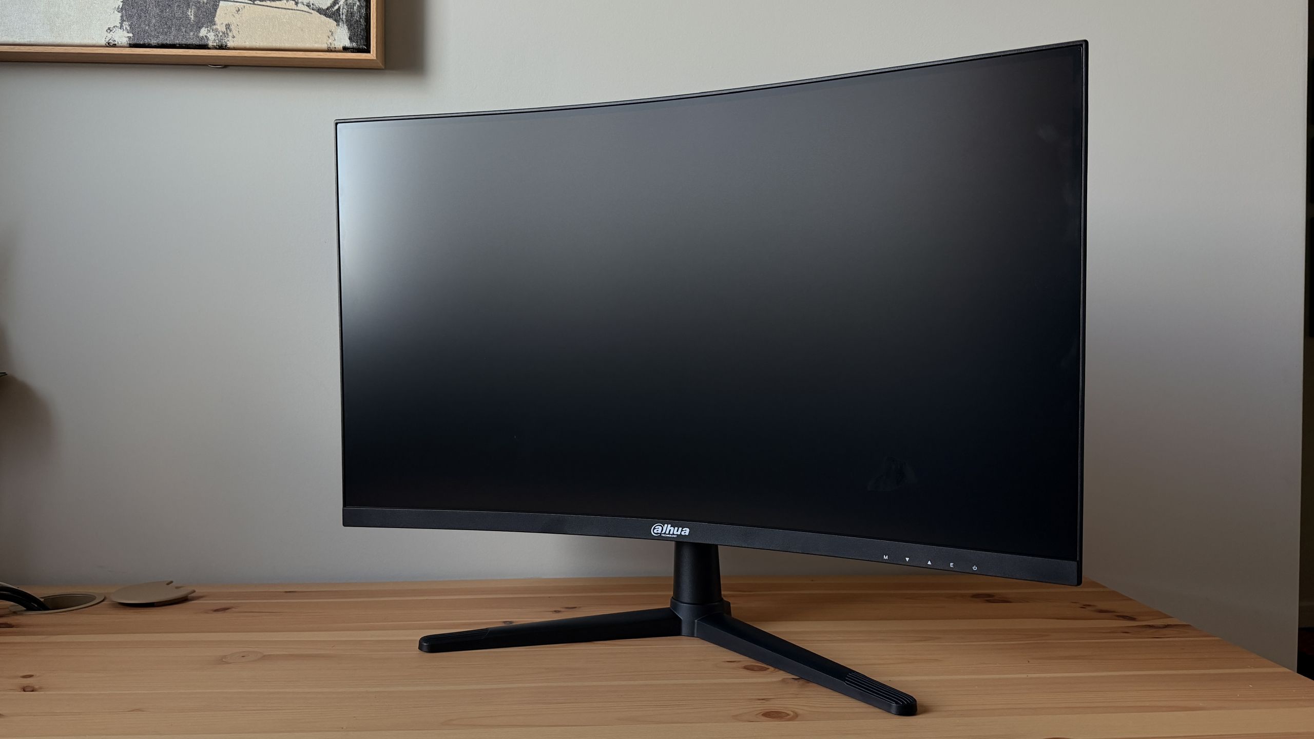

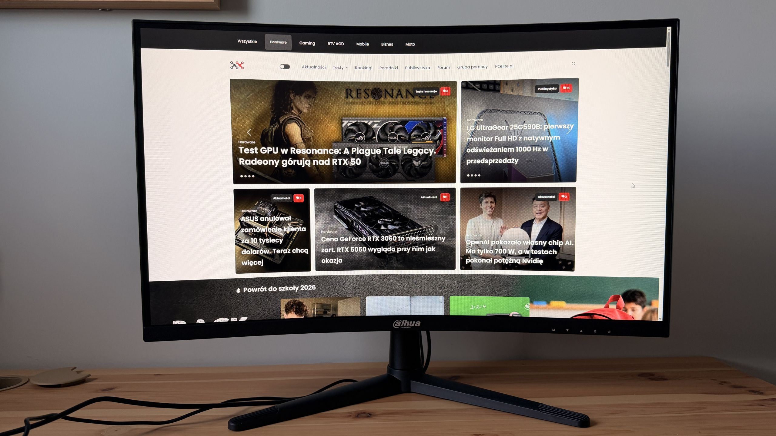

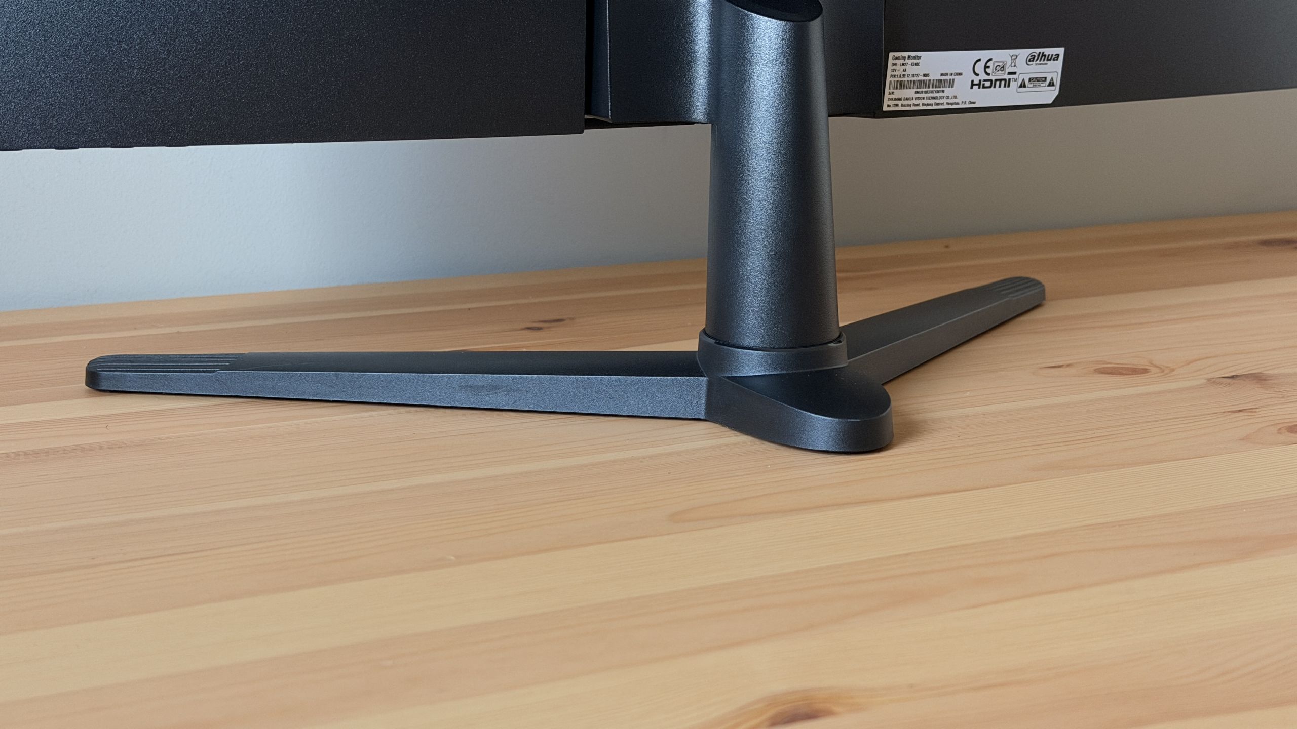

Pierwsze wrażenie po kontakcie z monitorem jest bardzo jednoznaczne, bo to jest bardzo lekki. Całość z podstawą waży około 3,85 kg, czyli wyraźnie mniej niż większość 27-calowych konstrukcji w tej klasie. Wynika to z szerokiego zastosowania plastiku, który dominuje w całej obudowie (wygląda na to, że tylko wewnętrzna część podstawy jest metalowa). W efekcie urządzenie sprawia nieco „zabawkowe” i mniej solidne wrażenie, szczególnie przy próbach wyginania czy nacisku na elementy konstrukcyjne. Obudowa potrafi delikatnie trzeszczeć, co zdradza oszczędności materiałowe.
Z drugiej strony, po ustawieniu na biurku problem znika, bo monitor nie jest urządzeniem, z którym użytkownik ma częsty fizyczny kontakt. Na plus trzeba natomiast zaliczyć bardzo wąskie ramki wokół ekranu, które poprawiają wizualną spójność i nadają całości bardziej nowoczesny wygląd, a zastosowane tworzywo wydaje się odporne na zadrapania i jest praktyczne, bo nie zbiera odcisków palców. Z tyłu producent zastosował zaś ciekawy zabieg stylistyczny, ponieważ gładką powierzchnię plecków przełamuje swoiste ożebrowanie po obu bokach. To jednak zapewne będzie siedliskiem kurzu.
d
Ergonomia stoi na raczej podstawowym poziomie. Stojak pozwala jedynie na regulację pochylenia w zakresie od -5° do 15°, bez możliwości regulacji wysokości, obrotu czy funkcji pivot. To ograniczenie może być odczuwalne, zwłaszcza że ramię jest stosunkowo krótkie i ekran zaczyna się nisko nad blatem - ok. 11 cm. Podstawa w kształcie litery Y jest zaś  praktyczna, dzięki czemu można wykorzystać przestrzeń pod monitorem, choć stabilność konstrukcji pozostaje przeciętna i lekkie dotknięcie ekranu powoduje jego chybotliwość. Na szczęście dostępny jest standard VESA 100 × 100, co pozwala łatwo zamontować monitor na ramieniu lub uchwycie.
Dahua LM27-E240C

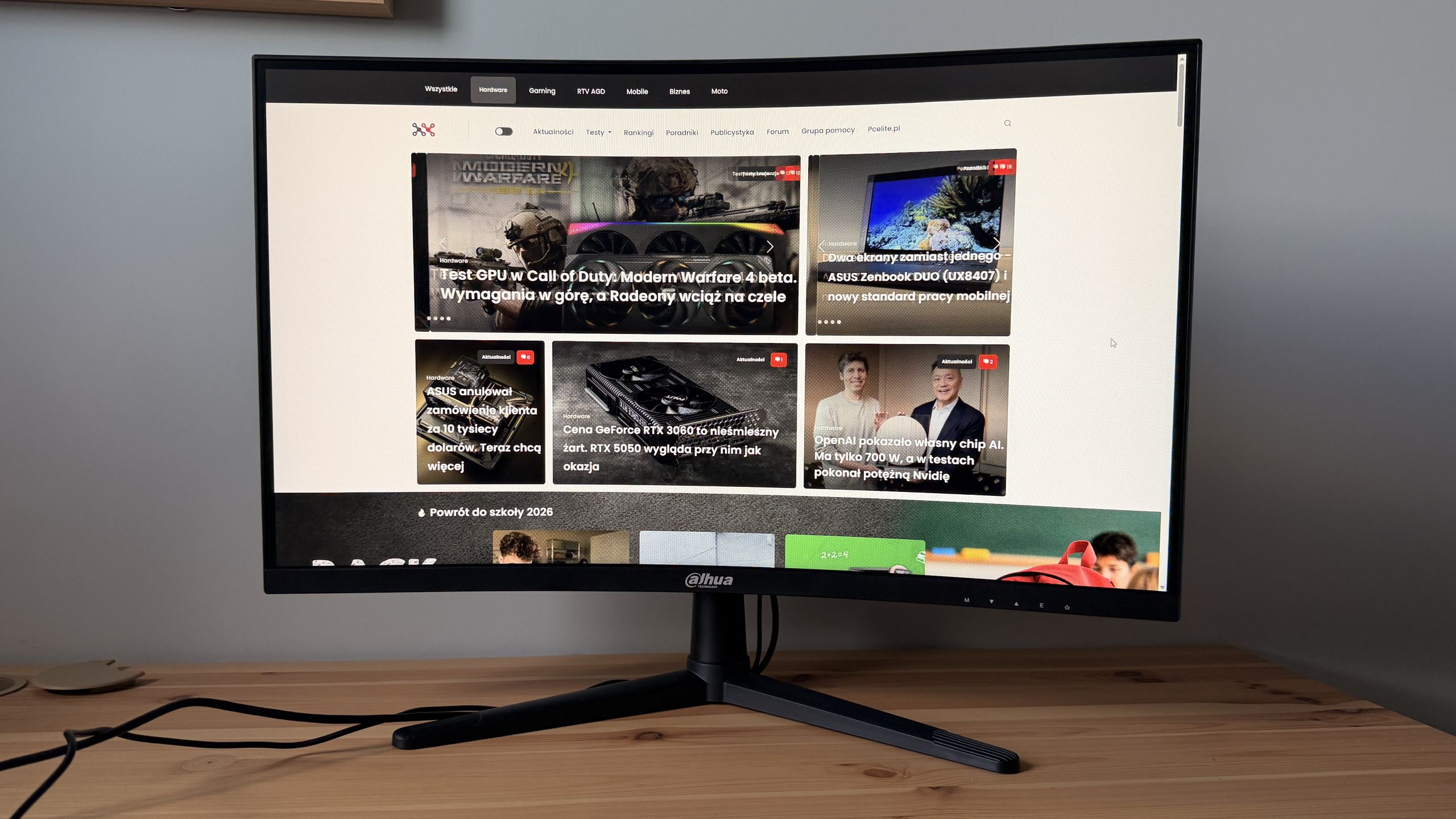

Na froncie zastosowano matową powłokę ekranu, która skutecznie redukuje odbicia światła, choć kosztem delikatnej ziarnistości obrazu. Sterowanie OSD niestety odbywa się za pomocą 5 przycisków na dolnej krawędzi ekranu (z prawej strony), co należy uznać za przestarzałe już rozwiązanie, choć zrozumiałe w tym budżecie. Niemniej konkurencja za podobne pieniądze potrafi już oferować 5-kierunkowy dżojstik. Zabrakło wbudowanych głośników, co w tej półce cenowej nie jest zaskoczeniem.

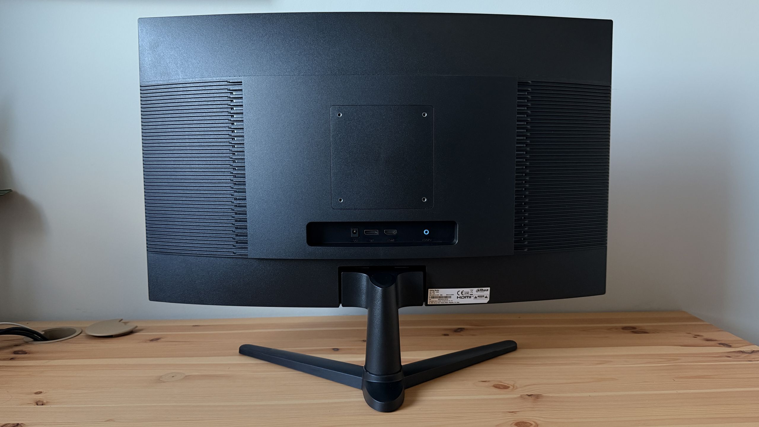

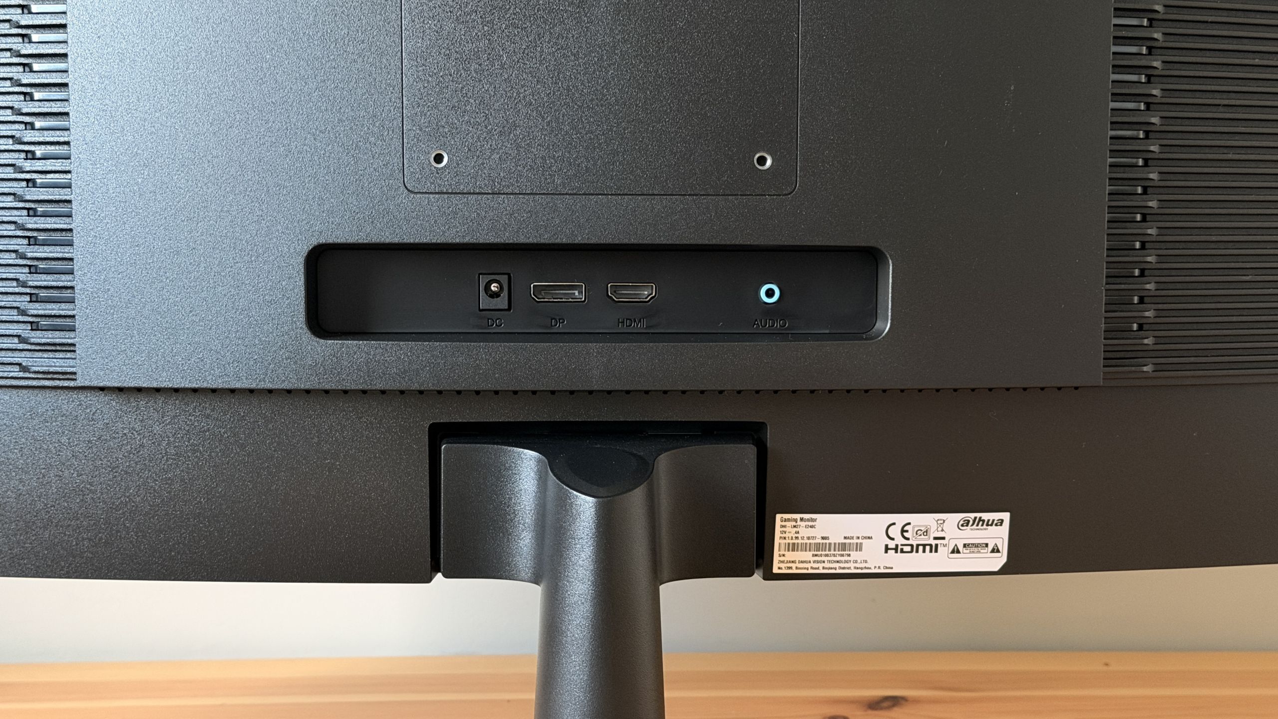

Złącza umieszczono z tyłu, prostopadle do matrycy, przez co dostęp do nich jest łatwiejszy. Do dyspozycji użytkownika oddano HDMI 2.0, DisplayPort 1.4, wyjście słuchawkowe 3,5 mm oraz gniazdo zasilania. Monitor korzysta z zewnętrznego zasilacza, który jest niewielki i nie zajmuje dużo miejsca.

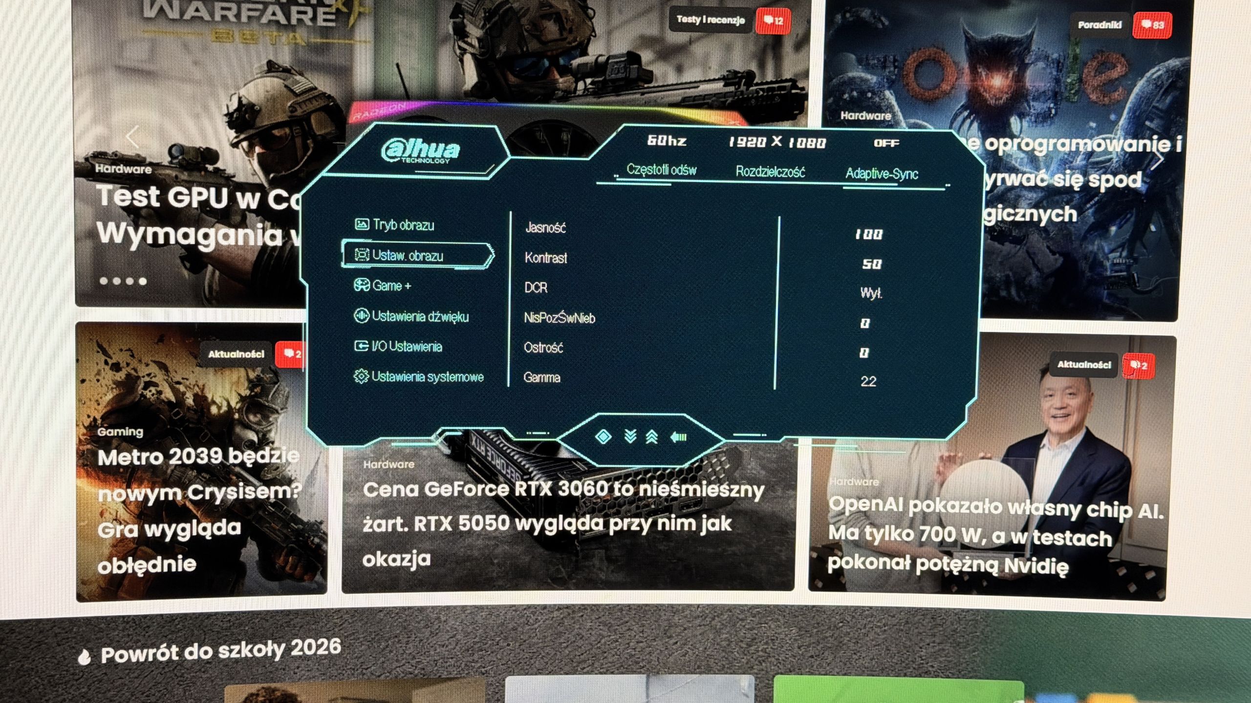

Menu ekranowe (OSD)
Jeśli chodzi o OSD, producent w tym przypadku zdecydował się na sterowanie przyciskami, które praktycznie odchodzi do lamusa. Przyciski nieustannie się mylą, a często zdarza się też wyłączyć monitor zamiast nacisnąć wstecz. Na szczęście, po pierwszej konfiguracji większość użytkowników rzadko już zagląda do OSD. Samo menu wygląda zaś całkiem nowocześnie i ma wygodną strukturę (rozgałęziające się drzewko).
Na poziomie funkcji Dahua nie ograniczyła się jednak do absolutnego minimum. W menu znajdziemy podstawowe ustawienia obrazu, w tym regulację jasności, kontrastu oraz gammy, a także kilka predefiniowanych trybów wyświetlania, choć zabrakło profilu sRGB i raczej odradzamy tryby dedykowane poszczególnym gatunkom gier.
Dahua LM27-E240C
Nie zabrakło również zestawu opcji typowo gamingowych. Użytkownik ma dostęp do regulacji czasu reakcji matrycy (overdrive), trybu stroboskopowego MPRT poprawiającego ostrość w ruchu oraz dodatkowych funkcji HUD, takich jak celownik ekranowy z kilkoma wariantami do wyboru. Producent dorzucił także licznik czasu oraz wyświetlanie aktualnego odświeżania obrazu, co dla części graczy może być przydatnym dodatkiem diagnostycznym.
Na plus należy też zapisać obecność polskiej wersji językowej menu. Co prawda tłumaczenie nie jest idealne i miejscami brzmi nieco nienaturalnie, ale nadal wypada lepiej niż w wielu droższych konstrukcjach, gdzie lokalizacja bywa wręcz pomijana lub zrobiona pobieżnie.
W efekcie OSD w tym modelu można uznać za przykład bardzo udanego kompromisu między prostotą a funkcjonalnością. Nie przytłacza, działa całkiem sprawnie i jednocześnie oferuje więcej, niż można by oczekiwać po monitorze w tak niskiej cenie, choć sterowanie przyciskami mocno kładzie się cieniem na całości.

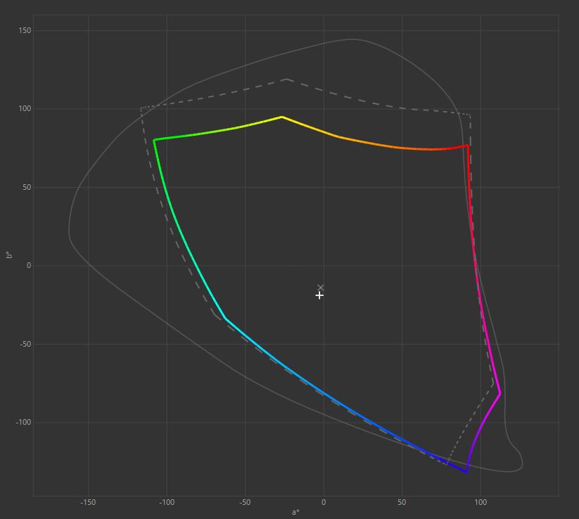

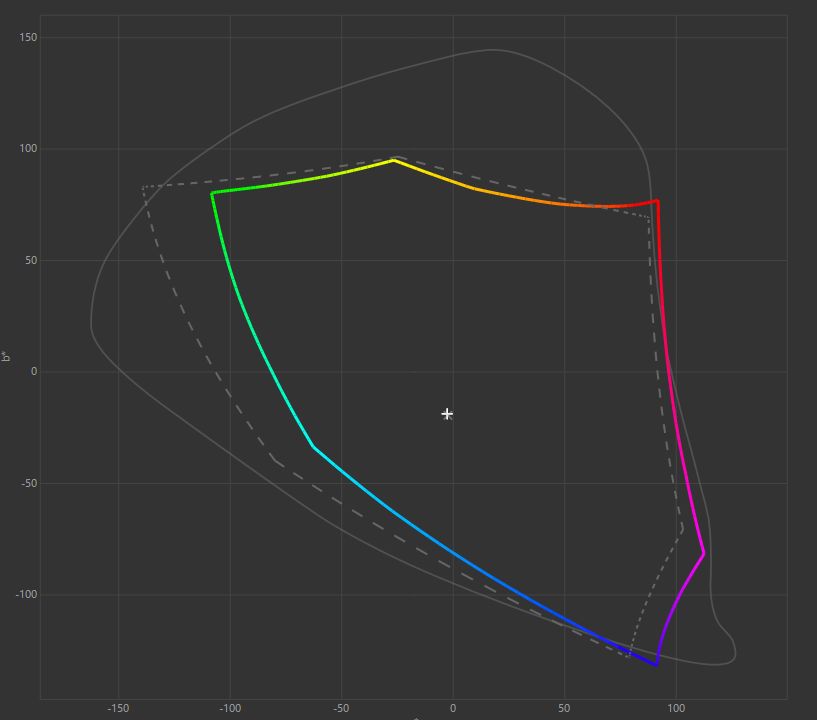

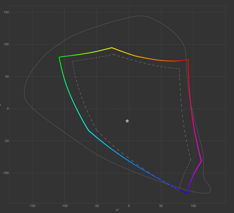

LM27-E240C wchodzi w segment, w którym oczekiwania względem odwzorowania barw nie są zazwyczaj zbyt wygórowane, ale jednocześnie łatwo o rozczarowanie, jeśli producent mocno „podkręca” marketingowe deklaracje. Dahua deklaruje 85% pokrycia standardu NTSC, co powinno przekładać się na ok. 120% sRGB. I rzeczywiście monitor zapewnia 127,9% pokrycia tego podstawowego gamutu, co w tej klasie uznać można za bardzo dobry wynik. Co istotniejsze, dzięki temu kolory są żywe i nasycone (nawet nieco przesycone, co dla wielu osób będzie pożądanym efektem). W przypadku bardziej zaawansowanych i wymagających gamutów wyniki nie są już tak dobre, bo dla Adobe RGB jest to 80,2% pokrycia i 88,1% objętości, a dla DCI-P3 odpowiednio 86,7% i 90,6%. Jednocześnie matryca VA tradycyjnie nadrabia bardzo wysokim kontrastem (blisko 4000:1), który wyraźnie przewyższa możliwości większości paneli IPS w tej półce cenowej. Czerń jest głęboka, a podczas oglądania filmów czy grania w ciemniejszych scenach monitor prezentuje się zdecydowanie lepiej niż wiele konkurencyjnych konstrukcji LCD.
Pokrycie gamutów: sRGB, Adobe RGB, i DCI-P3

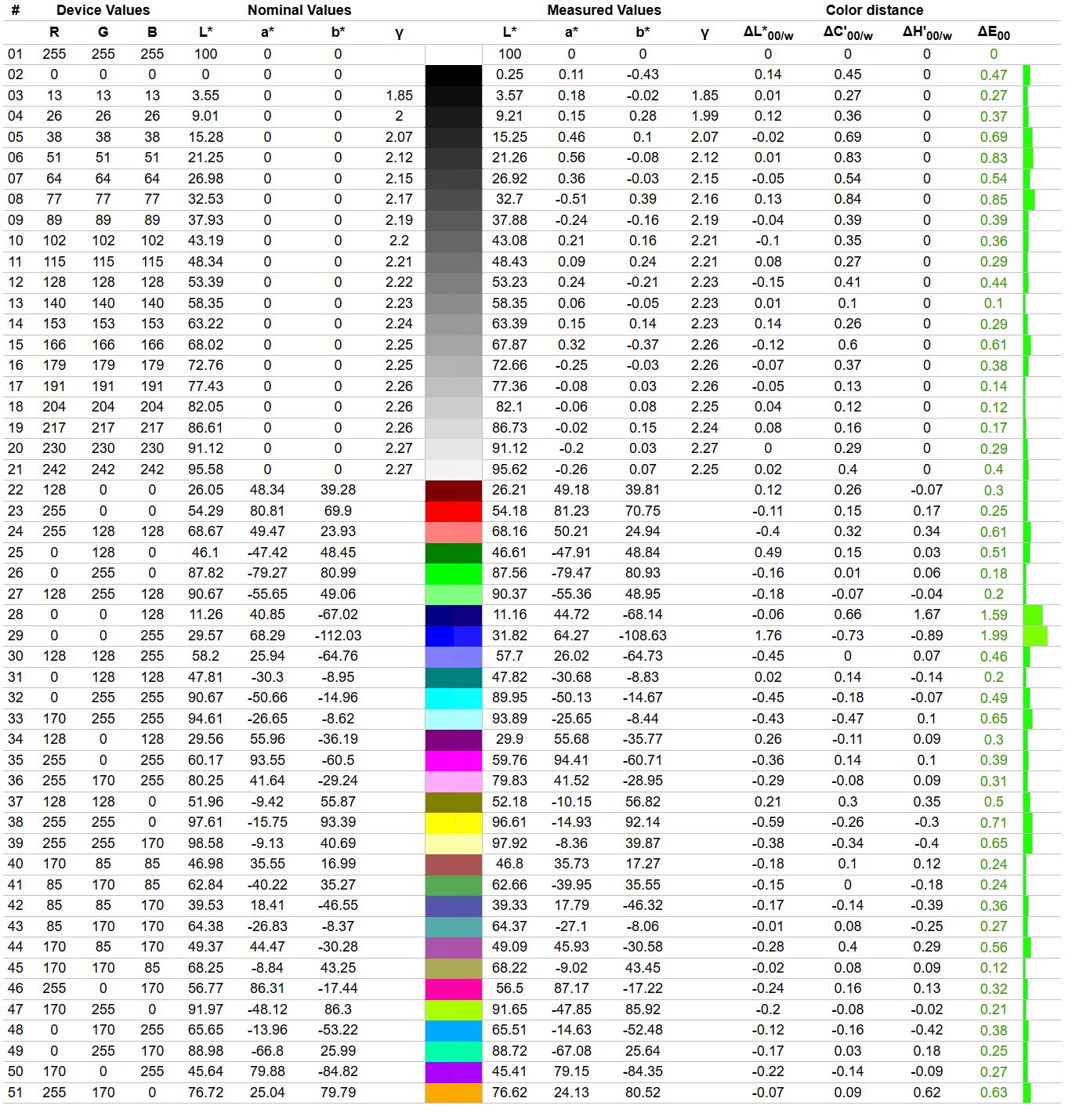

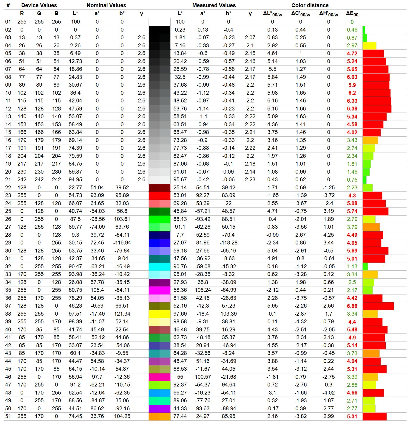

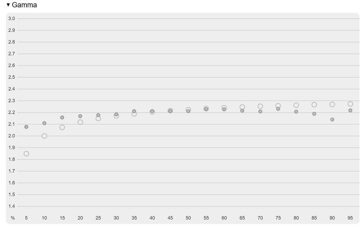

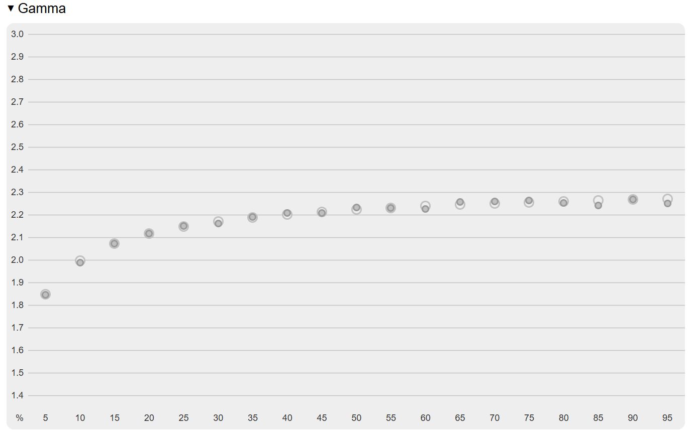

Fabrycznie monitor ma ustawioną dość wysoką jasność, bo przy 70% otrzymujemy wynik 249 cd/m². Temperatura bieli jest nieco zawyżona (6792K), przez co nieznacznie wpada w niebieskawe zabarwienia. Kontrast z kolei wynosi 3880,1:1, czyli blisko deklaracji producenta (4000:1) i zapewne bawiąc się ustawieniami można uzyskać poziom podawany w oficjalnej specyfikacji.

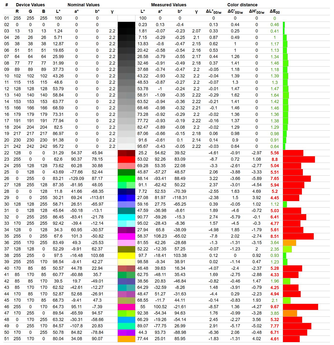

Fabryczna kalibracja jest zaś zaskakująco dobra, bo średni błąd Delta wynosi tylko 1,91, a maksymalny sięga tylko 5,07 i co ważniejsze nie dotyczy żadnego z podstawowych kolorów. Warto też odnotować poprawny przebieg gammy lokalnej, co w budżetowych monitorach praktycznie się nie zdarza. To wciąż nie jest produkt, który polecimy nawet grafikom-amatorom, ale z perspektywy graczy, cieszyć można się naprawdę poprawnym odwzorowaniem kolorów praktycznie prosto po wyjęciu z pudełka.
Delta E dla: sRGB, Adobe RGB i DCI-P3
Dahua LM27-E240C

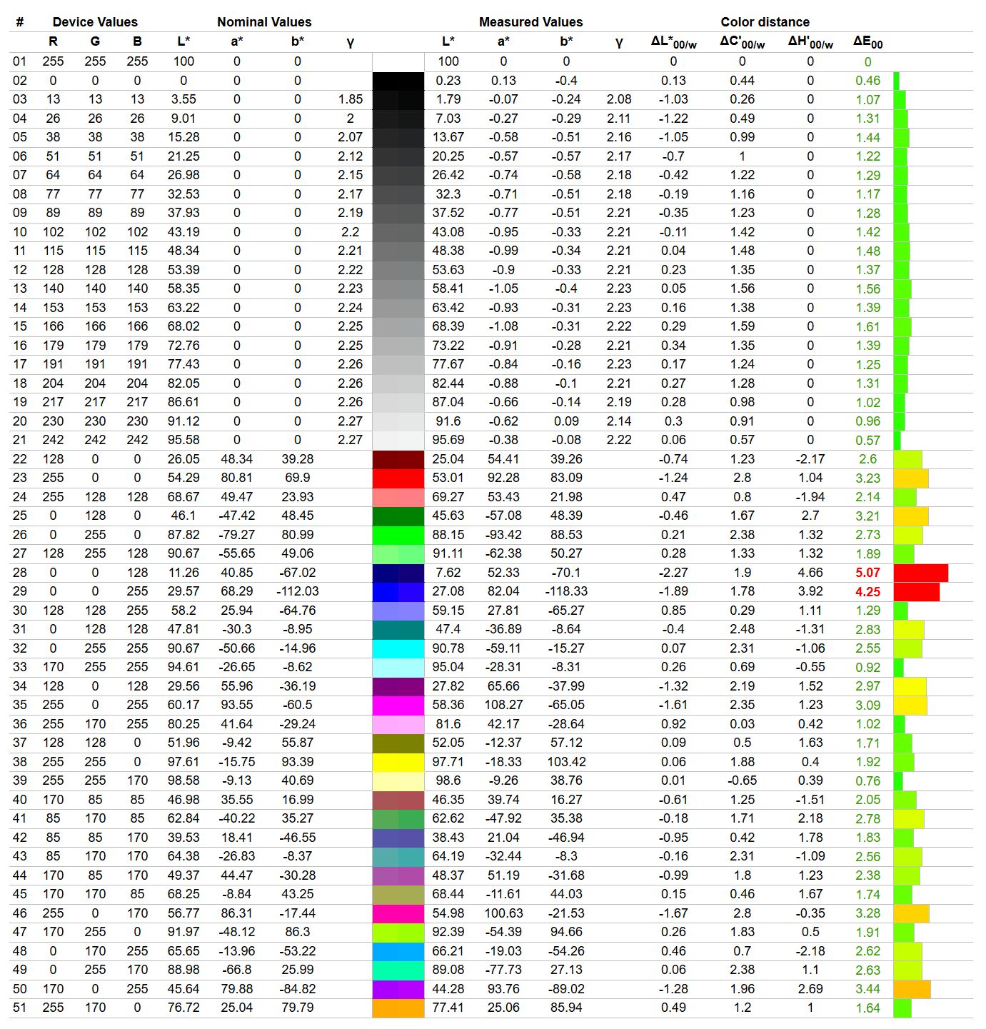

Kalibracja i profilowanie
Kalibracja i profilowanie pozwalają zejść jeszcze niżej, do średniego błędu Delta E na poziomie około 0,43, co jest już świetnym wynikiem. Warto jednak pamiętać, że ograniczeniem pozostaje 8-bitowa matryca oraz rozdzielczość Full HD, które wpływają na płynność przejść tonalnych i mogą powodować widoczne schodkowanie w trudniejszych gradientach.

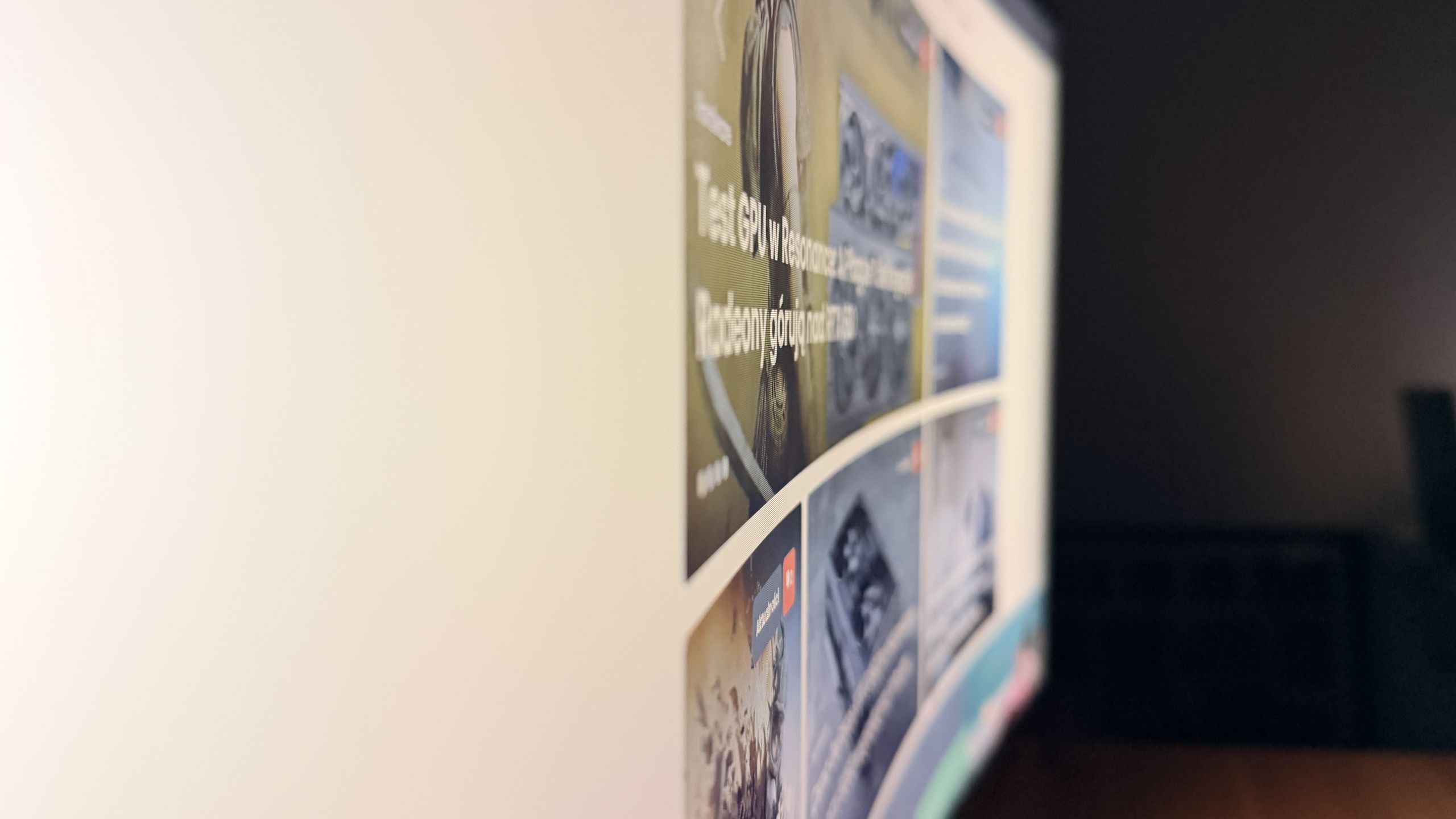

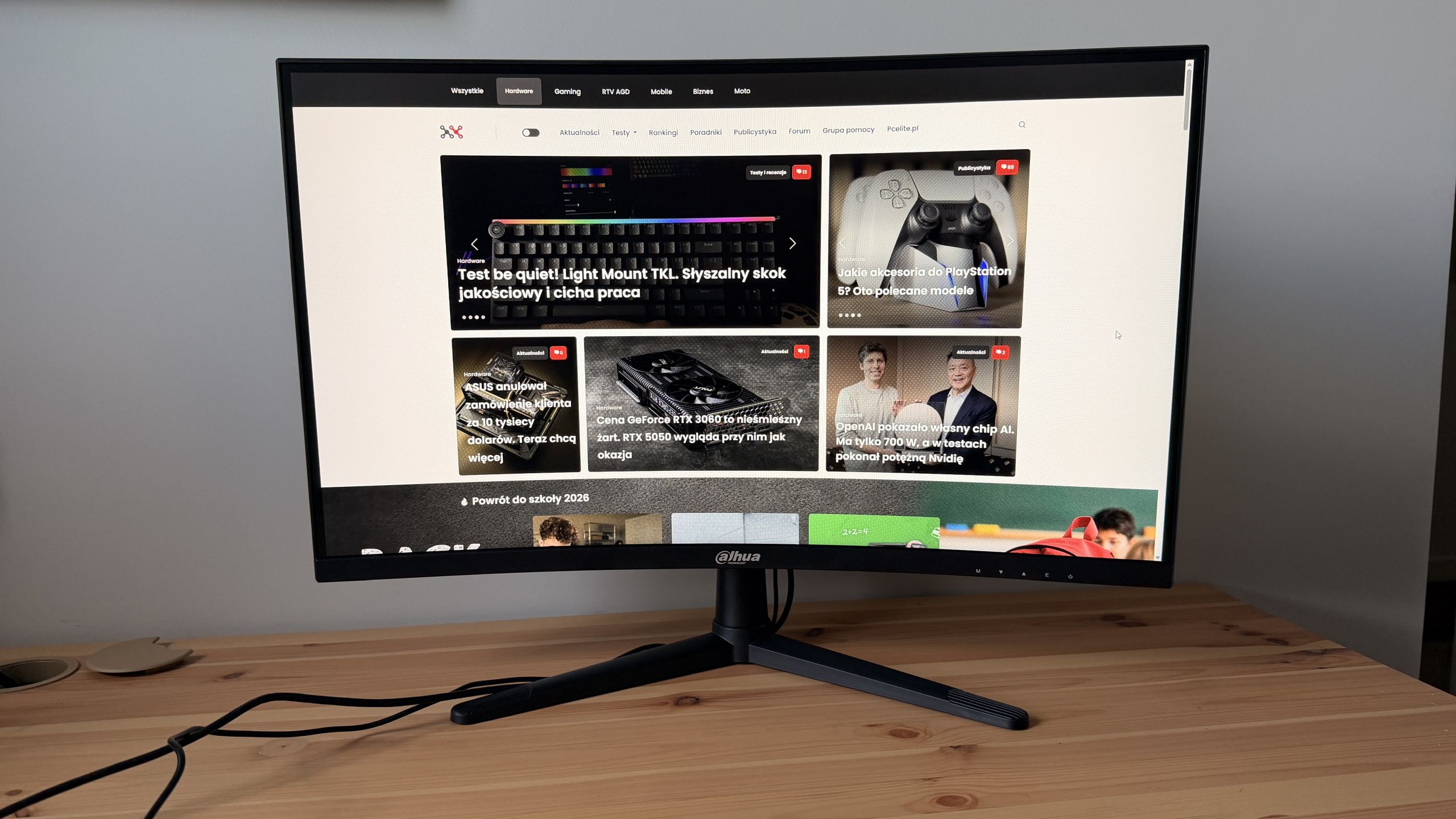

Kąty widzenia

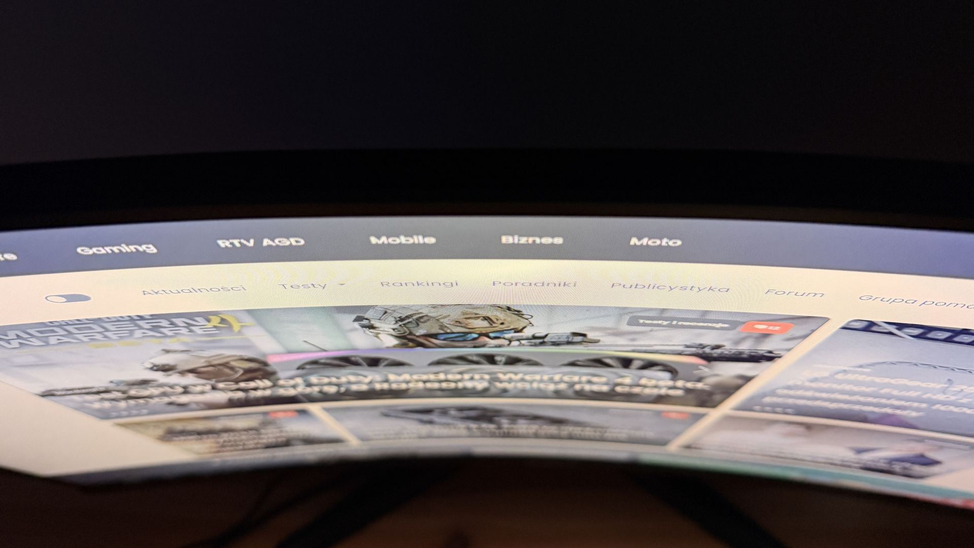

Zastosowana w Dahua LM27-E240C matryca VA zapewnia wysoki kontrast i głęboką czerń, ale jak większość paneli tego typu nie jest wolna od typowych ograniczeń związanych z kątami widzenia. Przy odchyleniu od centralnej osi ekranu stosunkowo szybko można zauważyć spadek kontrastu oraz delikatne zmiany w reprodukcji kolorów. Ciemniejsze partie obrazu tracą część swojej głębi, a niektóre barwy mogą wydawać się mniej nasycone niż podczas oglądania ekranu na wprost. Efekt ten jest szczególnie widoczny przy większych kątach patrzenia oraz podczas wyświetlania ciemnych scen. Nie oznacza to oczywiście, że monitor staje się nieużywalny przy zmianie pozycji. W codziennym użytkowaniu, zwłaszcza podczas pracy, przeglądania internetu czy grania, różnice nie są na tyle duże, aby znacząco wpływać na komfort korzystania ze sprzętu. Niemniej jednak najlepszą jakość obrazu uzyskamy siedząc centralnie przed ekranem.
Warto również pamiętać, że zakrzywiona konstrukcja monitora została zaprojektowana właśnie z myślą o użytkowaniu z jednej, centralnej pozycji. W takim scenariuszu ograniczenia charakterystyczne dla technologii VA są najmniej odczuwalne, a użytkownik może w pełni wykorzystać atuty matrycy.

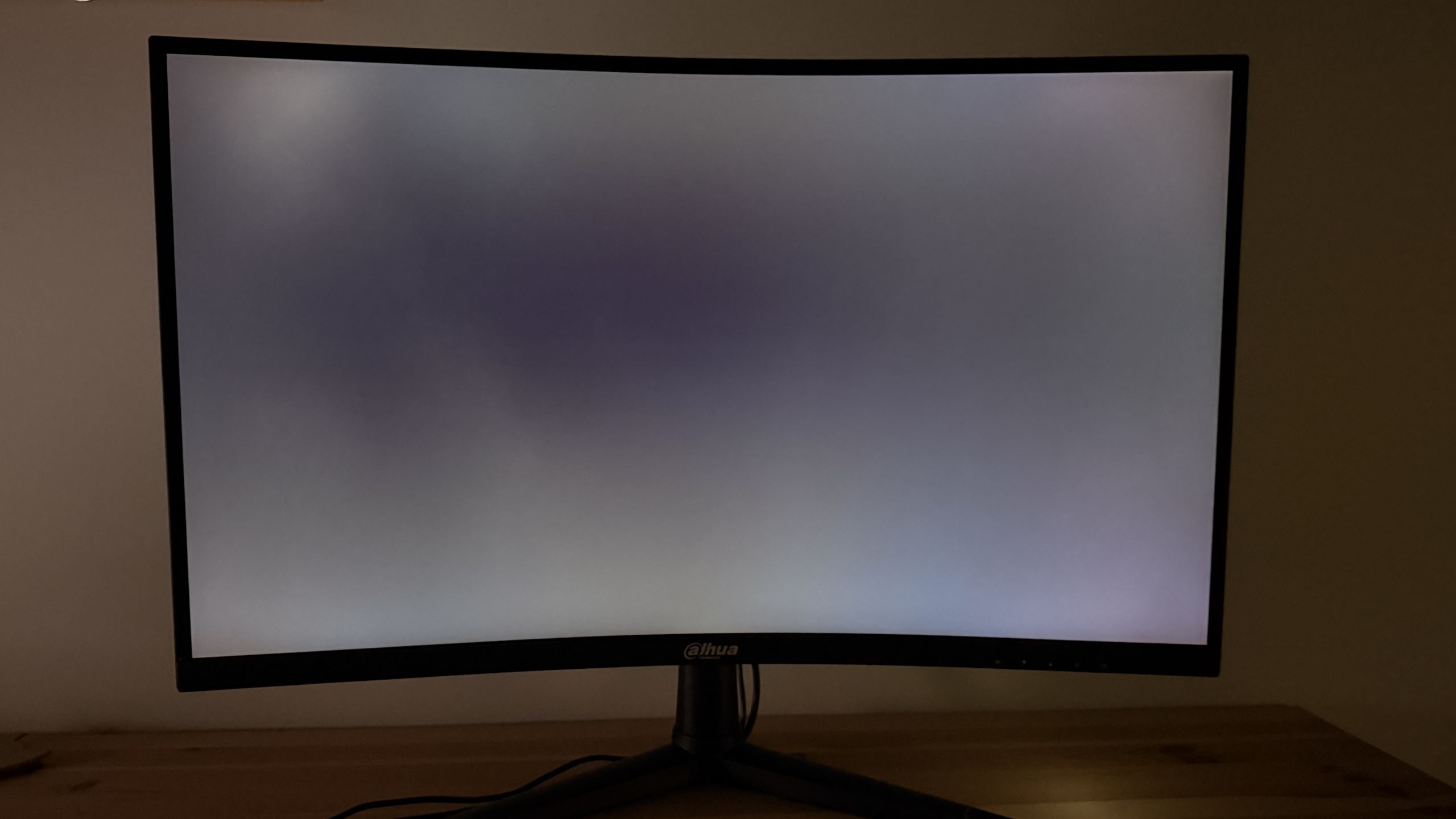

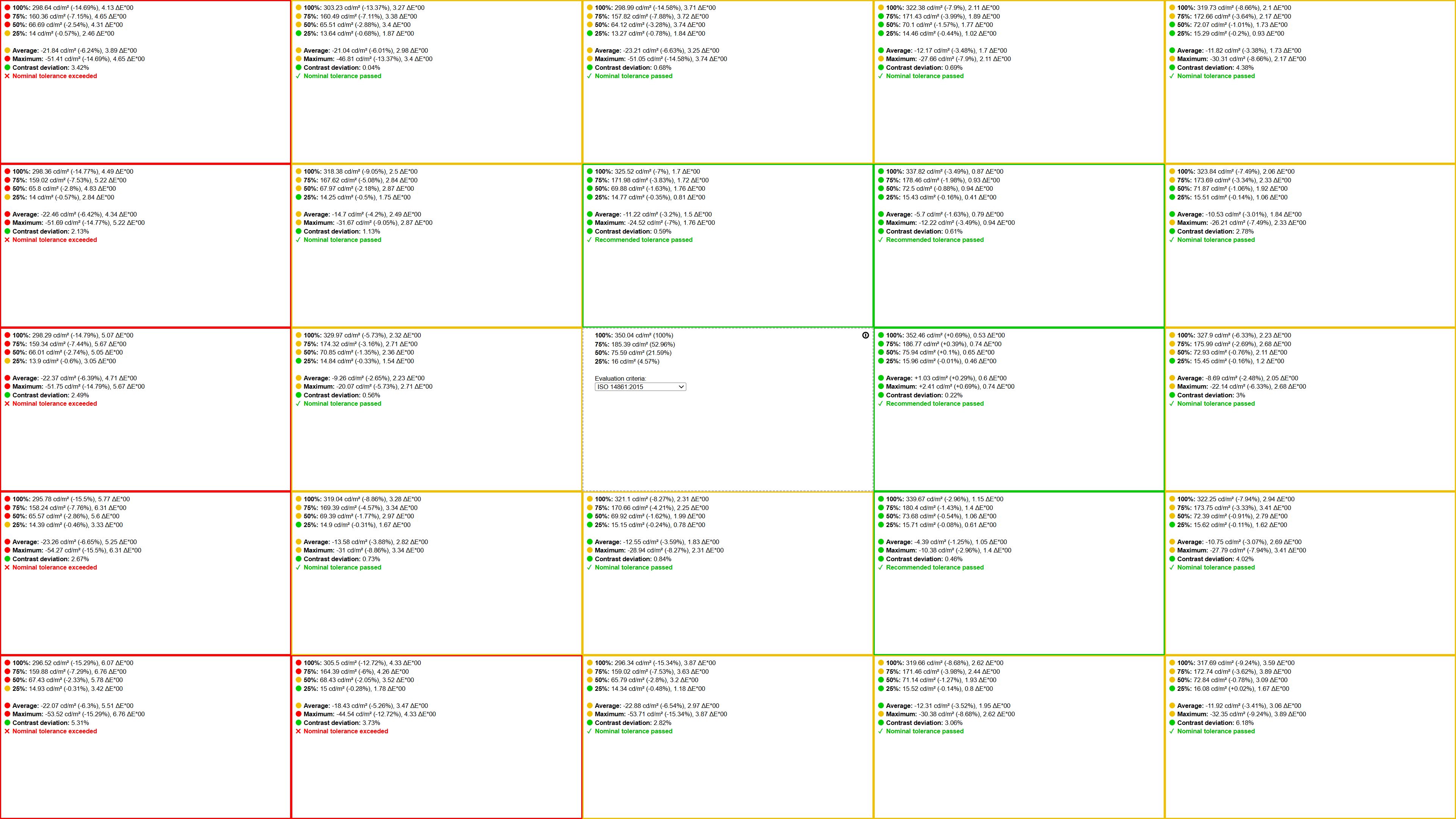

Znacznie gorzej wypada natomiast kwestia jednorodności podświetlenia. W testowanym egzemplarzu widoczne były wyraźne różnice jasności pomiędzy poszczególnymi fragmentami ekranu. Największe odchylenia występowały przy lewej krawędzi, gdzie spadki luminancji względem centralnej części panelu przekraczały miejscami 15%. Dodatkowo dało się zauważyć charakterystyczne dla budżetowych konstrukcji zjawisko cloudingu, czyli nierównomiernego rozświetlenia ciemnych partii obrazu. W naszym egzemplarzu występowały także delikatne żółtawe przebarwienia wzdłuż jednej z krawędzi matrycy, które były najbardziej widoczne podczas wyświetlania jednolitych, jasnych plansz testowych. Na szczęście w codziennym użytkowaniu oraz podczas grania niedoskonałości te nie rzucają się w oczy tak mocno jak podczas pomiarów na planszach testowych.

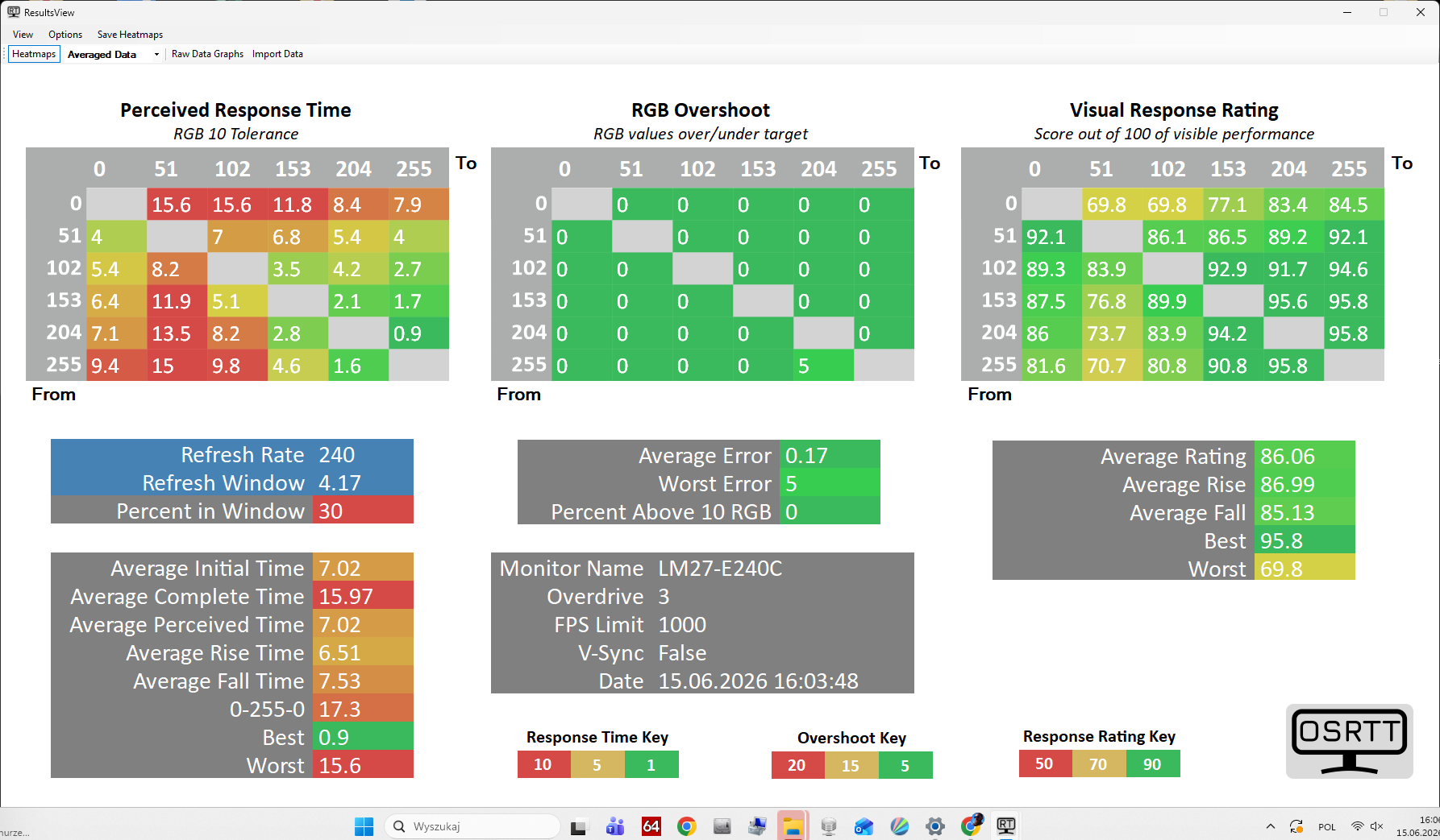

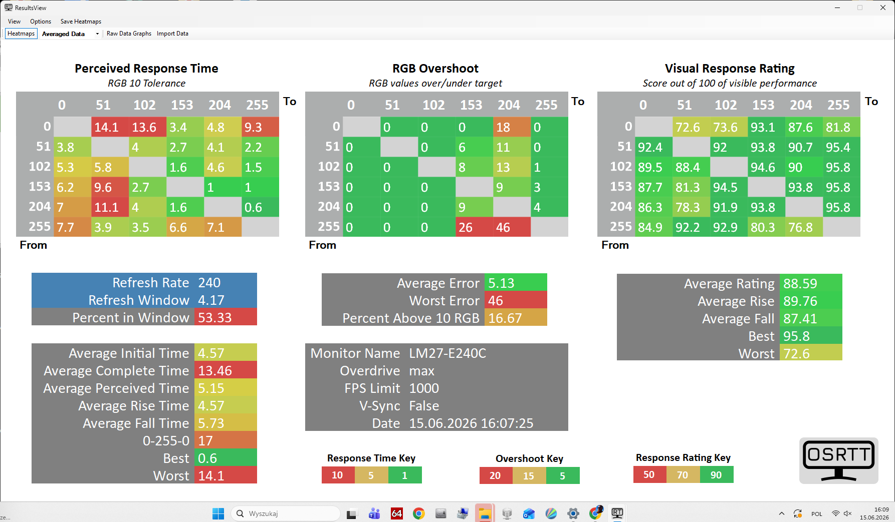

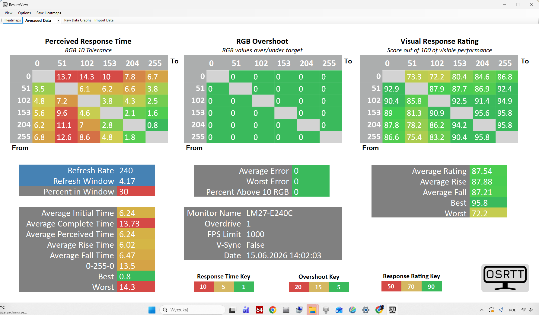

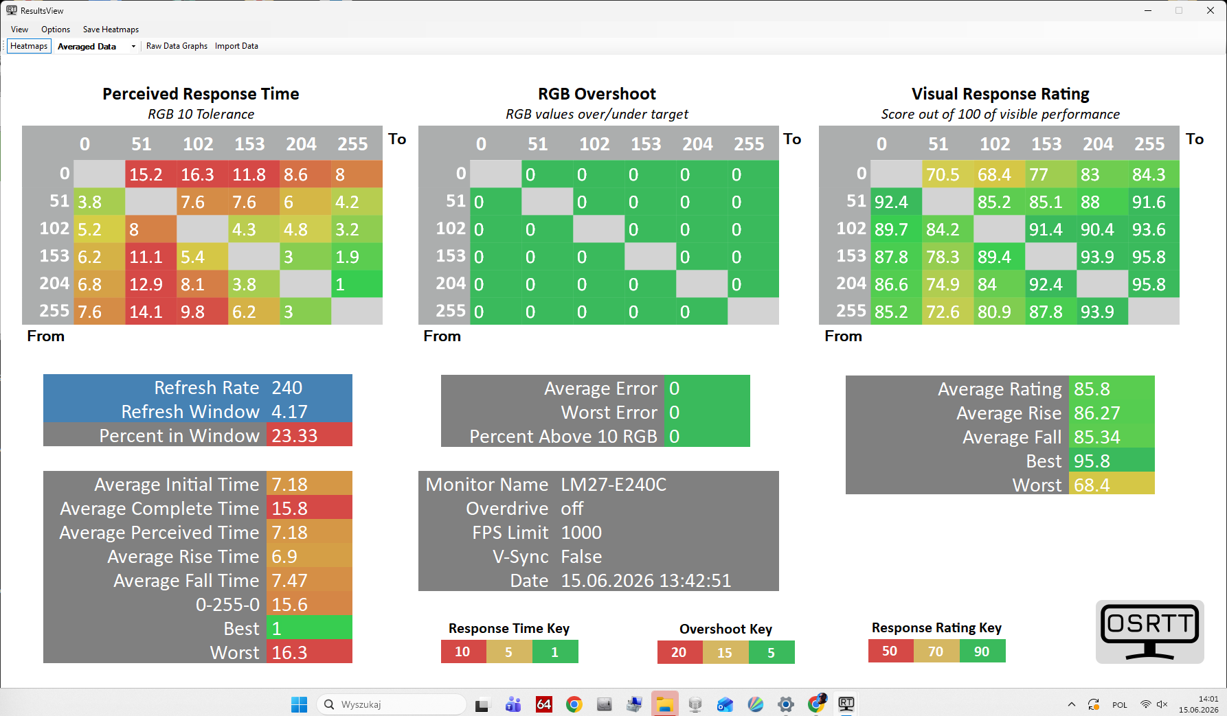

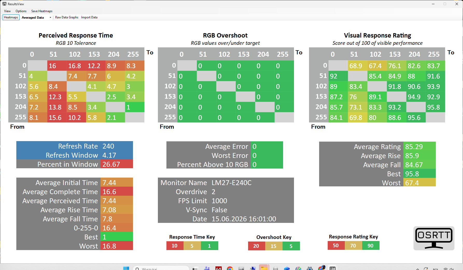

Samo wysokie odświeżanie nie gwarantuje jednak jeszcze dobrych wrażeń w grach. Kluczowe znaczenie ma również czas reakcji matrycy, a technologia VA od lat zmaga się z opinią wolniejszej od paneli IPS czy TN. W praktyce Dahua radzi sobie jednak zaskakująco dobrze. Niedawno mieliśmy okazję testować monitor iiyama G-Master GCB2784HSU-B1 Red Eagle z bardzo szybką matrycą VA i wygląda na to, że mamy tu do czynienia z tym samym panelem, bo pomiary czasu reakcji wypadały tak dobrze, że powtórzyliśmy je jeszcze raz, by przekonać się czy to przypadkiem nie jakiś błąd. Co prawda smużenie jest zauważalne, ale głównie w najbardziej wymagających scenach z ciemnymi obiektami poruszającymi się na jasnym tle, ale jego poziom pozostaje akceptowalny i nie przeszkadza podczas codziennego grania.
Monitor oferuje również funkcję Overdrive, pozwalającą regulować agresywność działania układu przyspieszającego zmianę pikseli. Odpowiednio dobrany poziom pozwala ograniczyć smużenie bez nadmiernego efektu overshootu, czyli pojawiania się niepożądanych artefaktów za poruszającymi się obiektami. W tym przypadku polecamy 3 poziom, ale nawet czwarty najwyższy, nie razi nadmiernym overshootem, a jeszcze skraca czas reakcji.
Dodatkowym atutem jest obecność trybu MPRT wykorzystującego stroboskopowe podświetlenie matrycy, choć bez możliwości regulacji natężenia (jak choćby w modelach iiyamy). Funkcja skutecznie poprawia ostrość ruchu i redukuje rozmycie szybko przemieszczających się obiektów. Trzeba jednak pamiętać, że podobnie jak w innych monitorach korzystających z tej technologii, wiąże się to ze spadkiem jasności oraz brakiem możliwości jednoczesnego korzystania z synchronizacji adaptacyjnej.

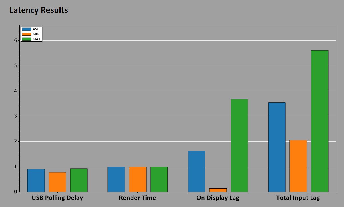

Input lag
Na pochwałę zasługuje także niski input lag, wynoszący zaledwie 1,6 przy 240 Hz . Opóźnienia pozostają na poziomie praktycznie niewyczuwalnym podczas codziennego użytkowania, dzięki czemu monitor dobrze sprawdza się nie tylko w grach singleplayer, ale również podczas rywalizacji sieciowej, gdzie każda milisekunda może mieć znaczenie.
