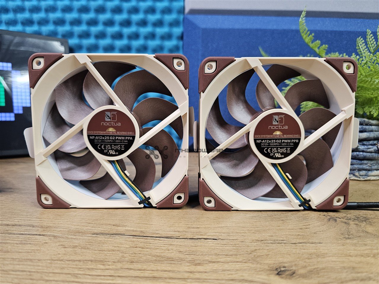

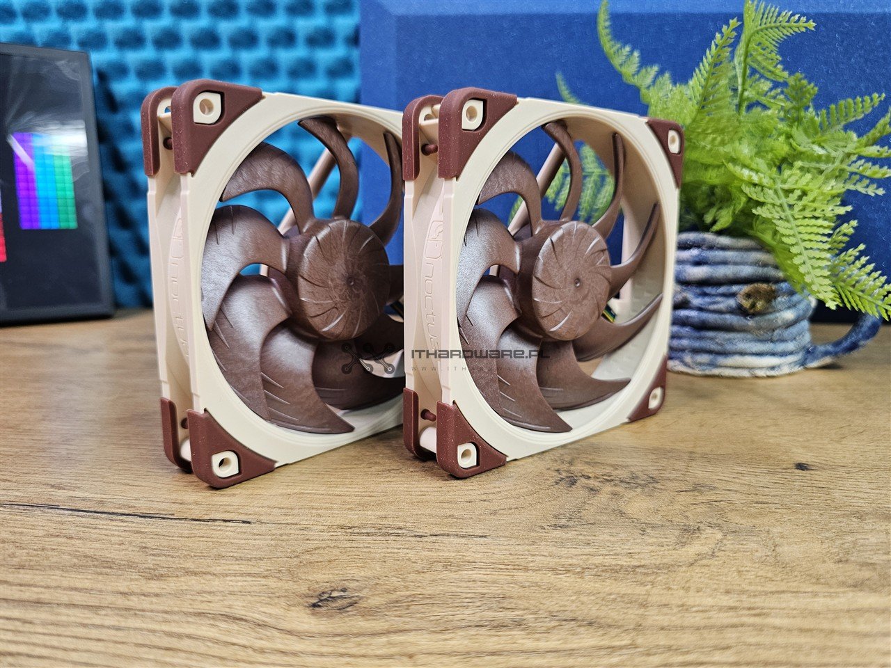

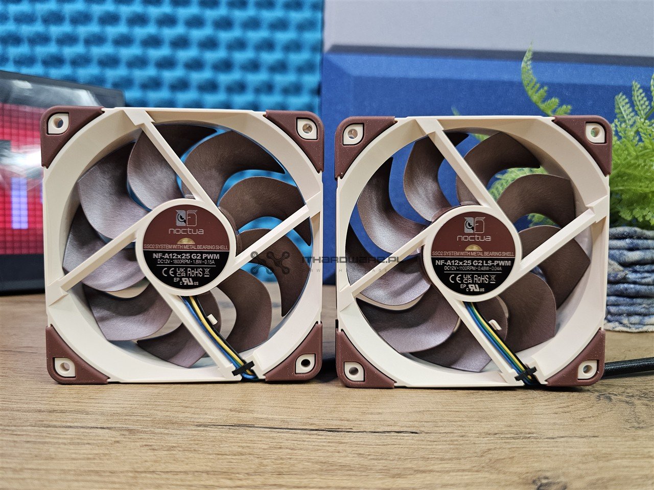

W ofercie Noctua znajdziemy trzy warianty wentylatora NF-A12x25 G2. Model NF-A12x25 G2 PWM to standardowa wersja, oferująca szeroki zakres prędkości obrotowej i optymalny kompromis pomiędzy wydajnością a kulturą pracy. Wersja NF-A12x25 G2 LS-PWM (Low Speed) została zoptymalizowana pod kątem maksymalnie cichego działania, dzięki ograniczonemu zakresowi obrotów. Oba modele dostępne są jako osobne jednostki. Producent oferuje również zestaw NF-A12x25 G2 Sx2-PP, zawierający dwa wentylatory przeznaczone do montażu w konfiguracjach push-pull, np. na chłodnicach AIO lub w obudowach z miejscem na dwa 120 mm wentylatory.
Co istotne, wentylatory w zestawie NF-A12x25 G2 Sx2-PP charakteryzują się niewielką różnicą w prędkościach obrotowych, z przesunięciem rzędu ±50 RPM. Zabieg ten ma na celu ograniczenie potencjalnych rezonansów i drgań, co przekłada się na lepszą kulturę pracy w konfiguracjach push-pull. Wszystkie trzy warianty wykorzystują udoskonalone łożysko SSO2, które zapewnia nie tylko niski poziom hałasu, ale również wysoką trwałość i niezawodność, niezależnie od orientacji montażu. Wentylatory obsługują płynną regulację prędkości za pośrednictwem sygnału PWM, podobnie jak rozwiązania konkurencyjne. NF-A12x25 G2 cechują się również wysokim ciśnieniem statycznym, co czyni je odpowiednim wyborem do stosowania z gęsto użebrowanymi radiatorami lub w zastosowaniach wymagających pokonania większego oporu przepływu powietrza.

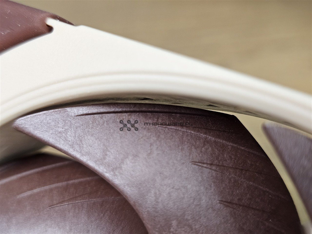

Wentylatory Noctua NF-A12x25 G2 wyróżniają się zaawansowaną konstrukcją, opartą na optymalizacji aerodynamicznej i nowatorskich rozwiązaniach technologicznych. Specjalnie zaprojektowane łopatki o unikalnym zoptymalizowanym profilu zapewniają większą powierzchnię roboczą, co przekłada się na lepszy przepływ powietrza. Dodatkowo, zastosowane mikrostruktury na ich powierzchni zmniejszają opór aerodynamiczny. Podobnie jak w wentylatorach Endorfy Fluctus, także tutaj zadbano o ograniczenie hałasu poprzez odpowiednie ukształtowanie krawędzi natarcia i spływu łopatek, co pozwala na efektywne "przecinanie" powietrza, redukując jednocześnie powstawanie turbulencji i niepożądanych świstów podczas pracy.
Wentylatory NF-A12x25 G2 cechują się minimalnym odstępem między końcówkami łopatek a ramką, co zmniejsza straty przepływu i poprawia ciśnienie statyczne. Wirnik wykonany z materiału Sterrox LCP zapewnia wysoką sztywność i stabilność obrotową, co ogranicza wibracje i hałas. Ramka AAO z nacięciami i wgłębieniami redukuje turbulencje, a silnik etaPERF z układem SCD2 odpowiada za płynną i cichą pracę. Funkcja SupraTorque zwiększa moment obrotowy przy rozruchu i pod obciążeniem. W zestawie Sx2-PP zastosowano różnicę prędkości między wentylatorami o ±50 RPM, co ogranicza rezonans i poprawia kulturę pracy. Wszystkie te rozwiązania, w połączeniu z wirnikiem z polimeru ciekłokrystalicznego (LCP) Sterrox, czynią wentylatory NF-A12x25 G2 jednymi z najwydajniejszych i najcichszych na rynku.

Wentylatory Noctua NF-A12x25 G2 obsługują regulację prędkości obrotowej za pomocą sygnału PWM. W ofercie dostępne są dwa warianty: standardowy model PWM o zakresie obrotów 450–1800 obr./min (z adapterem L.N.A. 1500 obr./min) oraz wersja LS-PWM o niższej charakterystyce – 300–1100 obr./min (z L.N.A. 850 obr./min), przeznaczona do cichych konfiguracji. Oba modele wyposażone są w łożysko SSO2, zapewniające stabilną pracę i wysoką trwałość niezależnie od orientacji montażowej. Obie wersje mają adapter L.N.A., który dodatkowo redukuje hałas. Łożysko SSO2 gwarantuje cichą i długą pracę w każdej pozycji.

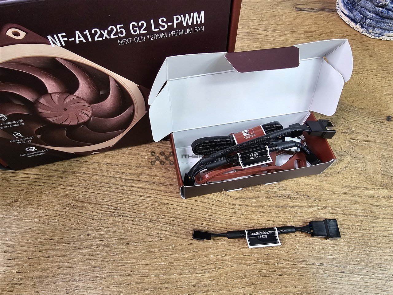

Opakowanie

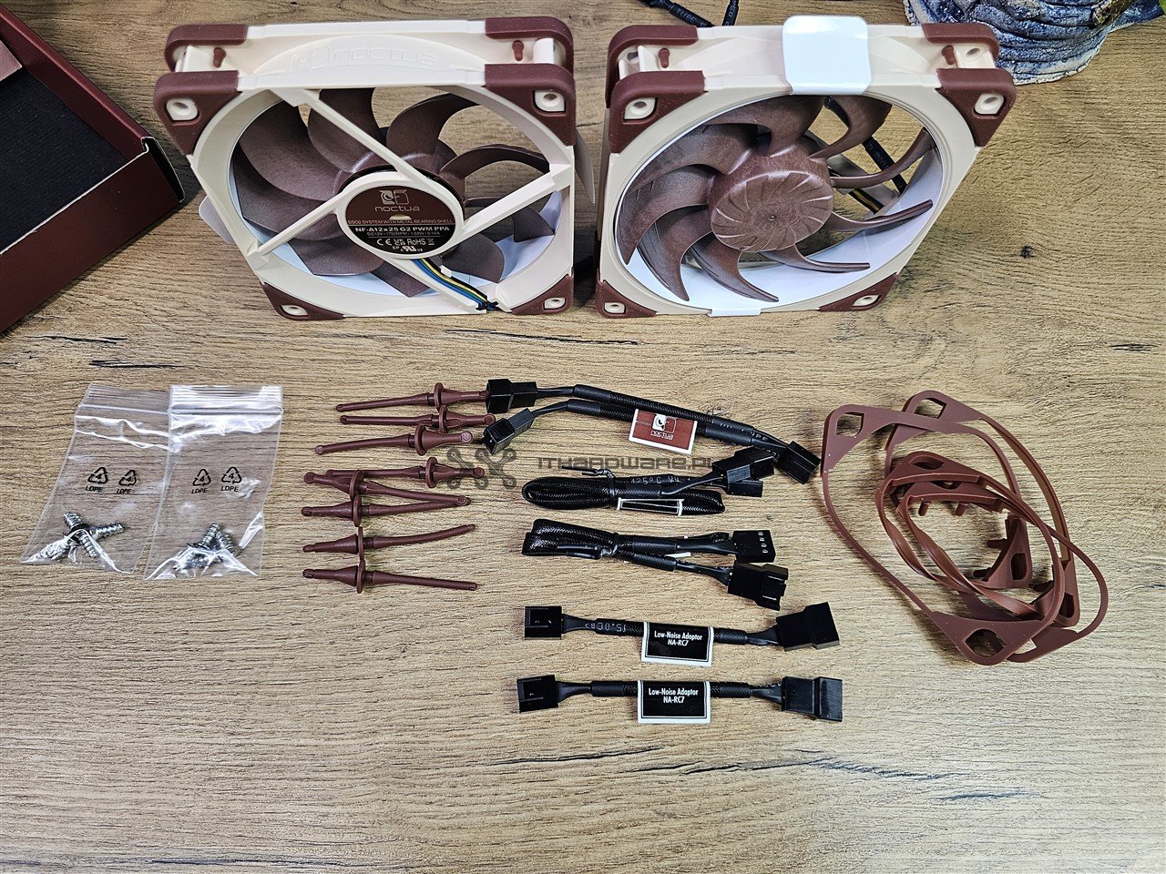

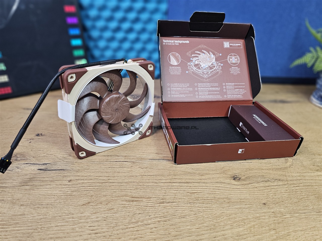

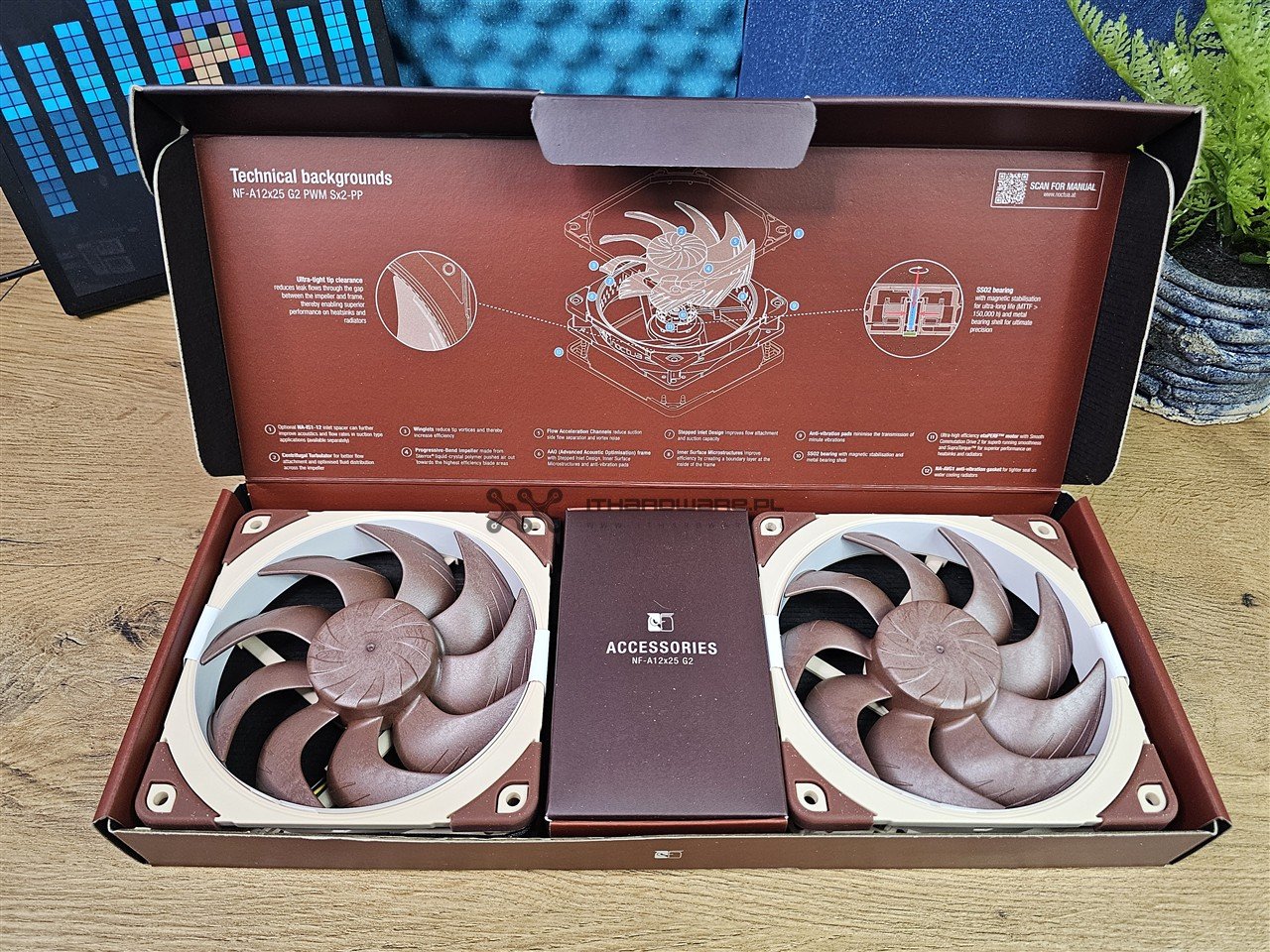

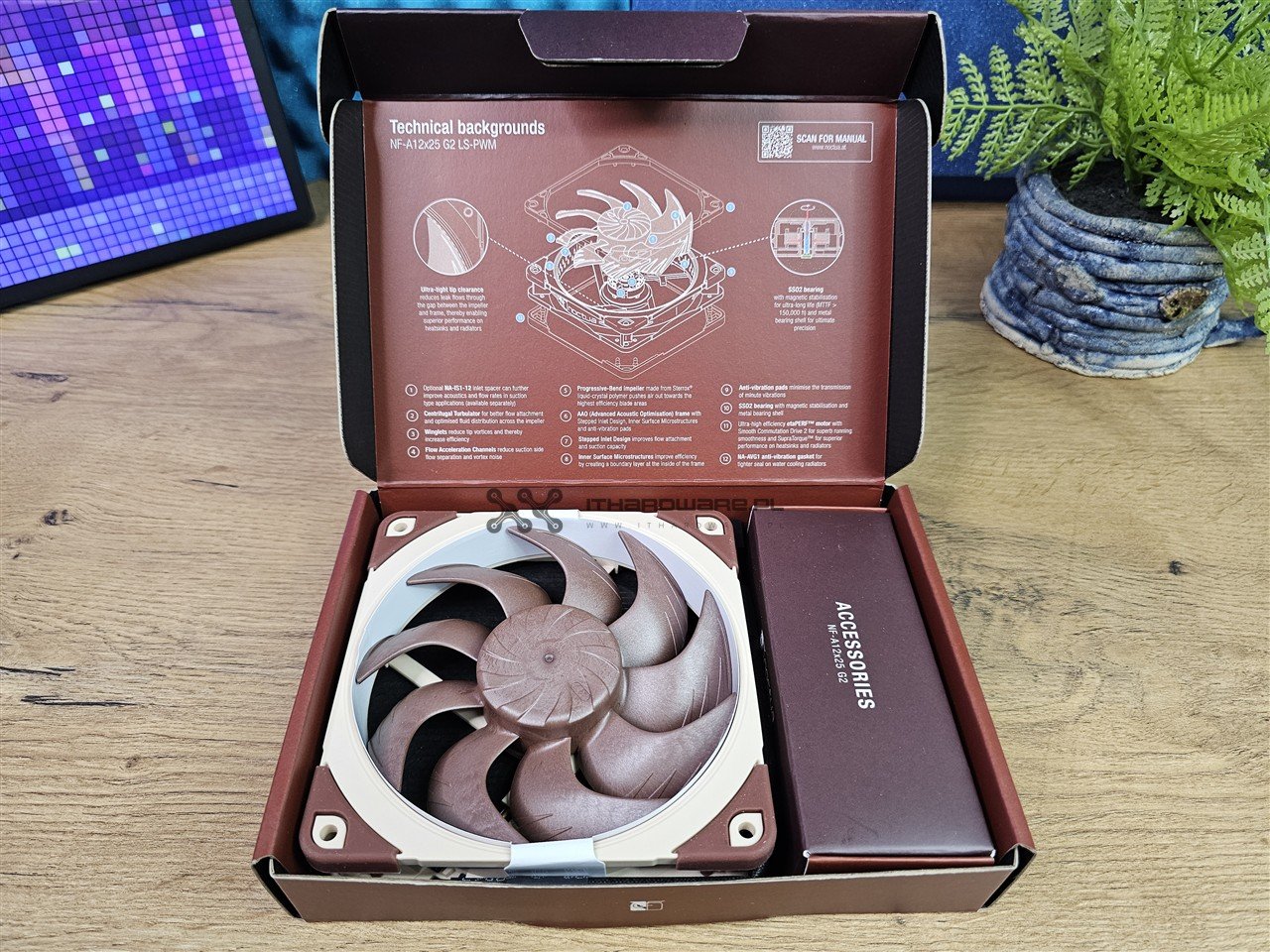

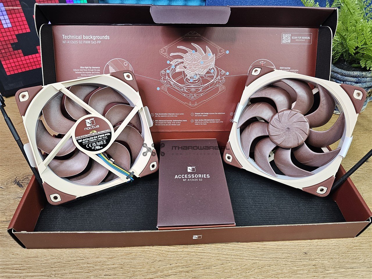

Opakowania wentylatorów Noctua NF-A12x25 G2 utrzymane są w charakterystycznej dla producenta kolorystyce i minimalistycznej stylistyce. Na froncie znajduje się zdjęcie wentylatora oraz logo producenta, natomiast na bokach i z tyłu umieszczono szczegółowe informacje techniczne, opis zastosowanych rozwiązań konstrukcyjnych oraz wykaz elementów zestawu. Wszystkie opisy przygotowano w języku angielskim, co pozwoliło przeznaczyć więcej miejsca na przedstawienie szczegółów technologii Sterrox, SSO2, AAO czy geometrii łopatek. Wewnątrz opakowania znajduje się sam wentylator oraz osobne pudełko z akcesoriami.

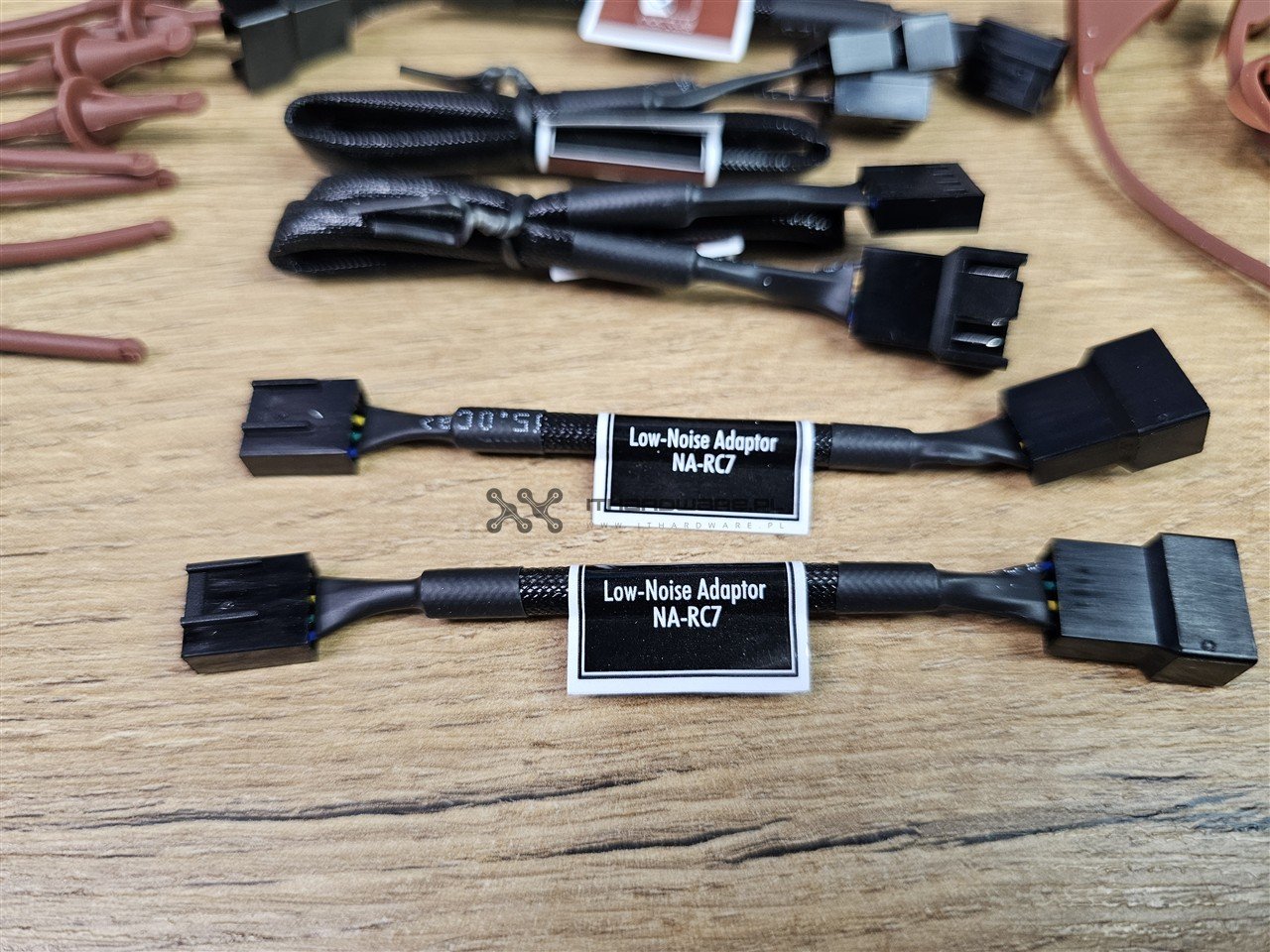

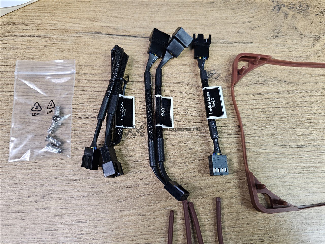

Wyposażenie wentylatorów Noctua NF-A12x25 G2 różni się w zależności od wersji. Modele PWM i Sx2-PP zawierają adapter obniżający obroty NA-RC7, natomiast wersja LS-PWM wyposażona jest w adapter NA-RC8, dostosowany do niższego zakresu pracy wentylatora. W komplecie z każdym wentylatorem znajdują się także standardowe śruby montażowe, podkładki antywibracyjne NA-AV2, przedłużacz kabla NA-EC1 (30 cm) oraz rozdzielacz typu Y (NA-YC1) umożliwiający podłączenie dwóch wentylatorów do jednego gniazda PWM. Zestaw Sx2-PP zawiera dwa wentylatory (oznaczone jako PPA i PPB), dwa adaptery L.N.A., dwa przedłużacze, dwa komplety podkładek i jedną uszczelkę NA-AVG1 do montażu na chłodnicach cieczy. Wszystkie akcesoria są umieszczone w oddzielnym pudełku z przegródkami.

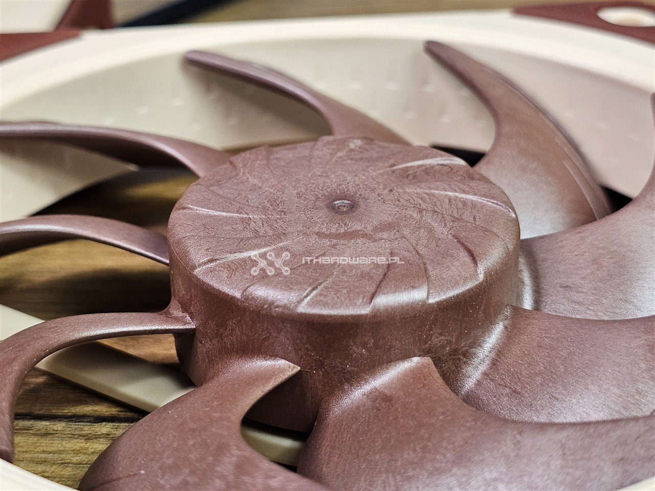

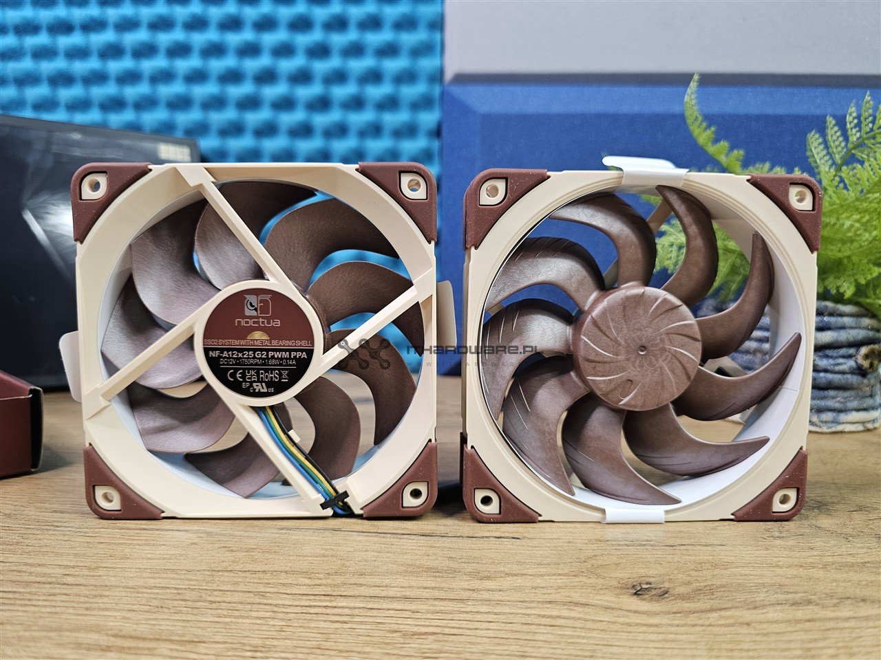

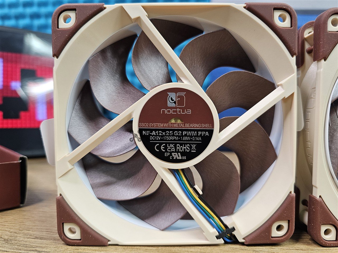

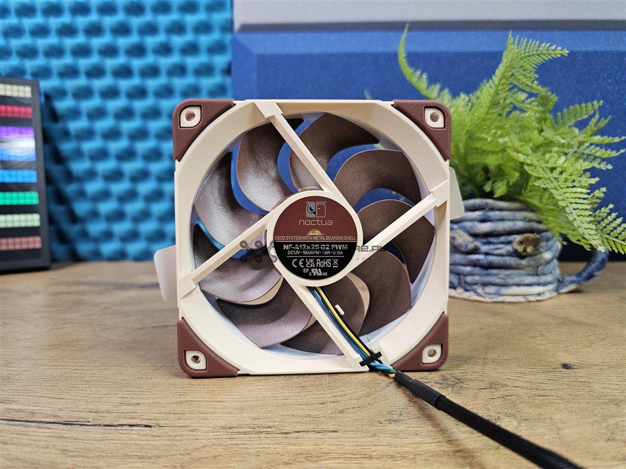

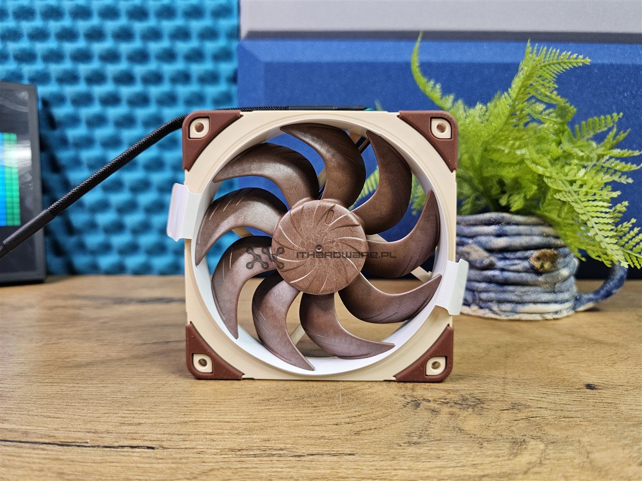

Wentylator Noctua NF-A12x25 G2 to konstrukcja 120-milimetrowa o standardowej grubości 25 mm, wyposażona w charakterystyczną beżową ramkę oraz ciemnobrązowy wirnik wykonany z tworzywa Sterrox LCP (polimer ciekłokrystaliczny). Producent skupił się na dalszej optymalizacji geometrii łopatek, nie zwiększając jednocześnie grubości całej konstrukcji – w przeciwieństwie do np. Corsair w serii RS MAX (test Corsair RX120 MAX). Wykorzystanie materiału LCP pozwala na utrzymanie wysokiej sztywności wirnika oraz odporności na deformacje, nawet przy dużych prędkościach obrotowych. Dzięki temu możliwe było zastosowanie bardzo wąskiej szczeliny ok. 1 mm – pomiędzy końcówkami łopatek a wewnętrzną krawędzią ramki, co ogranicza straty przepływu i przekłada się na wyższe ciśnienie statyczne.

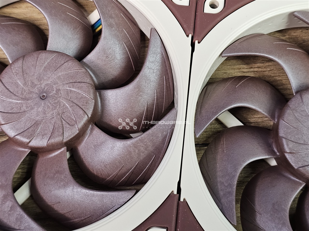

Wentylator Noctua NF-A12x25 G2 wykorzystuje 9-łopatkowy wirnik o zoptymalizowanym profilu z progresywnym wygięciem oraz kanałami przyspieszającymi przepływ powietrza. Rozwiązanie to ma na celu poprawę charakterystyki przepływu oraz ograniczenie zjawisk turbulentnych. Dodatkowo na piaście zastosowano tzw. turbulatory, których zadaniem jest dalsze wygładzanie strugi powietrza w celu poprawy kultury pracy. Ramka wyposażona jest w zintegrowane podkładki antywibracyjne, a jej wewnętrzna powierzchnia zawiera mikrostruktury służące do redukcji hałasu i optymalizacji przepływu w strefie przykrawędziowej.

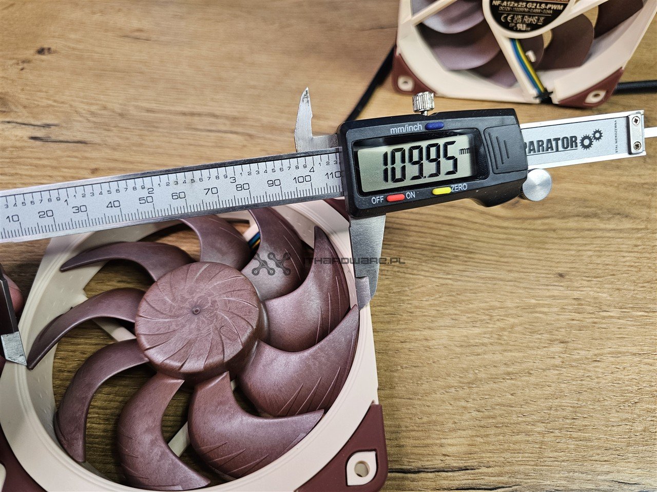

Wirnik ma średnicę ok. 109,95 mm, jest sztywny, idealnie wyważony i stabilnie się obraca w osi. Przed montażem nie zapomnij wyjąć papierowej wkładki zabezpieczającej ramkę i wirnik na czas transportu.

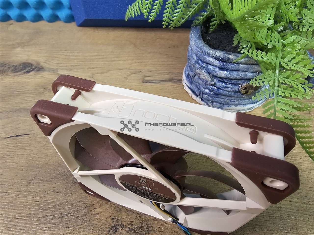

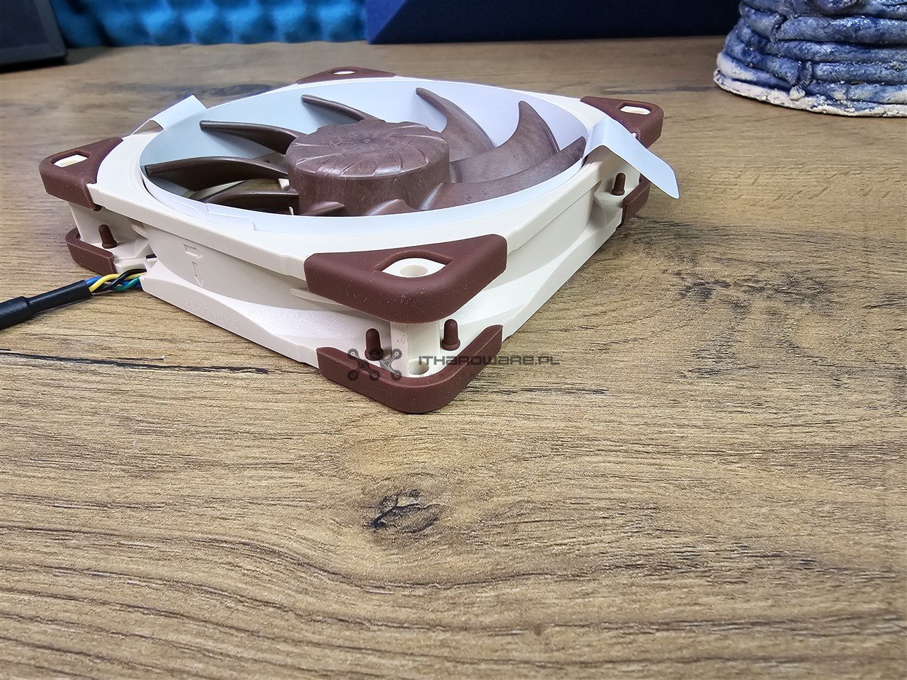

Wirnik osadzono na łożysku SSO2, gdzie w drugiej wersji tylny magnes jest umieszczony bliżej osi, aby zapewnić jeszcze lepszą stabilizację, precyzję i trwałość. Wentylator stosować możemy w każdej pozycji bez obaw o jego żywotność. Poza tym łożysko podczas pracy jest niesłyszalne.
Na krawędziach mamy otwory montażowe, na których osadzono gumowe podkładki antywibracyjne. W akcesoriach znajdziemy natomiast gumową uszczelkę na całą krawędź ramki, która zapewnia lepsze tłumienie drgań i przy okazji uszczelnia przed stratami powietrza. Dodatkowo dostajemy drugi komplet podkładek z dystansem, które montujemy na stronie wylotu powietrza, np. podczas montażu na siatce mesh czy wylocie z obudowy. Tutaj Noctua informuje, by nie przykręcać zbyt mocno wentylatorów, by nie skrzywić ramy. To może bowiem powodować kontakt wirnika z ramką i uszkodzenie wentylatora.

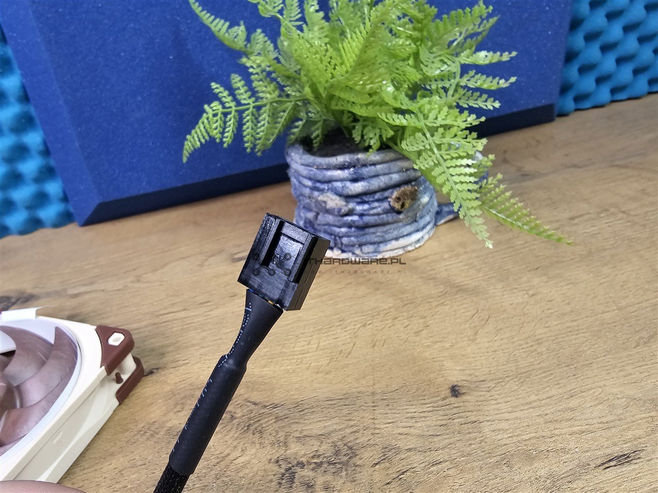

Wentylatory łączymy ze źródłem zasilania kablem w oplocie o długości 20 cm, który zakończony jest złączem 4-pin, co mówi nam, że wentylator sterowany jest sygnałem PWM, zapewniając płynną regulację prędkości. W zestawie znajdziemy przedłużkę 30 cm, rozgałęźnik Y na dwa wentylatory oraz adaptery L.N.A.
