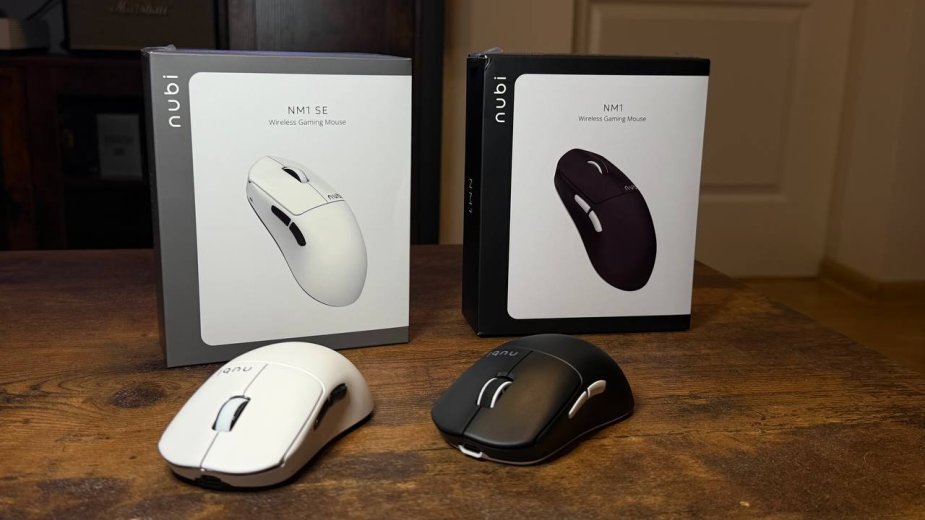

W przypadku obu modeli Nubi postawiło na estetyczny minimalizm, dostarczając urządzenia w niewielkich, czarno-białych kartonikach, które swoją stylistyką sugerują profesjonalny charakter zawartości. Cieszy fakt, że producent nie sili się na krzykliwe hasła, lecz skupia się na czytelnym wykazie specyfikacji technicznej na tylnej ścianie opakowania. Po otwarciu wieka moim oczom ukazał się standardowy, ale kompletny zestaw akcesoriów. Na szczególne wyróżnienie zasługuje dołączony przewód USB-A do USB-C. Jest to miękki przewód typu sznurówka, który swoją elastycznością i brakiem tendencji do zapamiętywania kształtu pozytywnie zaskakuje, zwłaszcza w tak niskim przedziale cenowym.

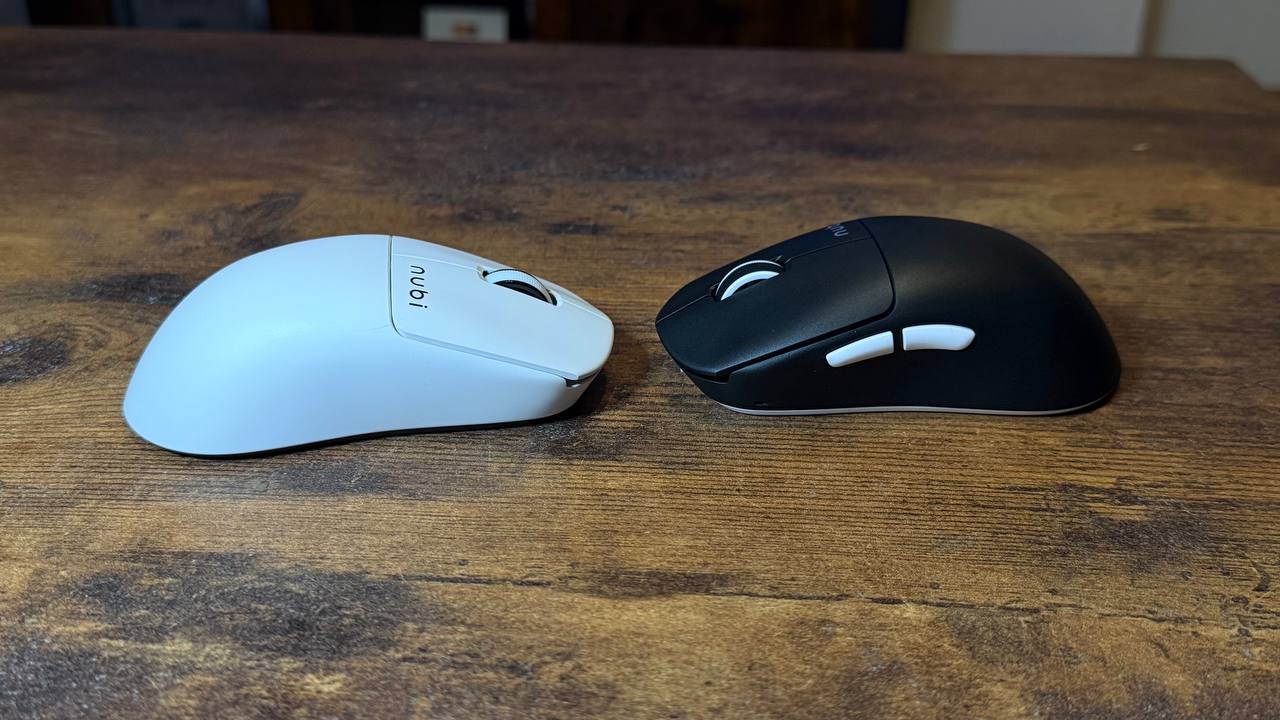

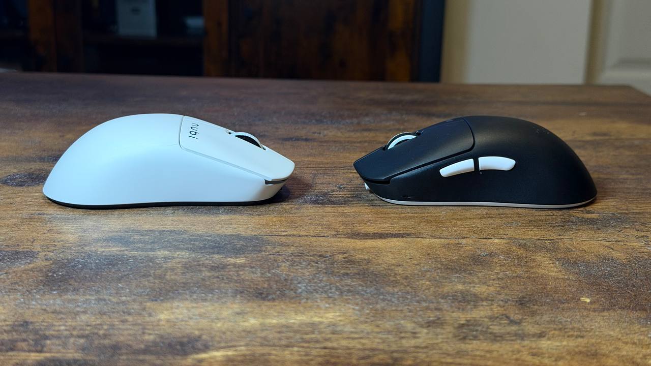

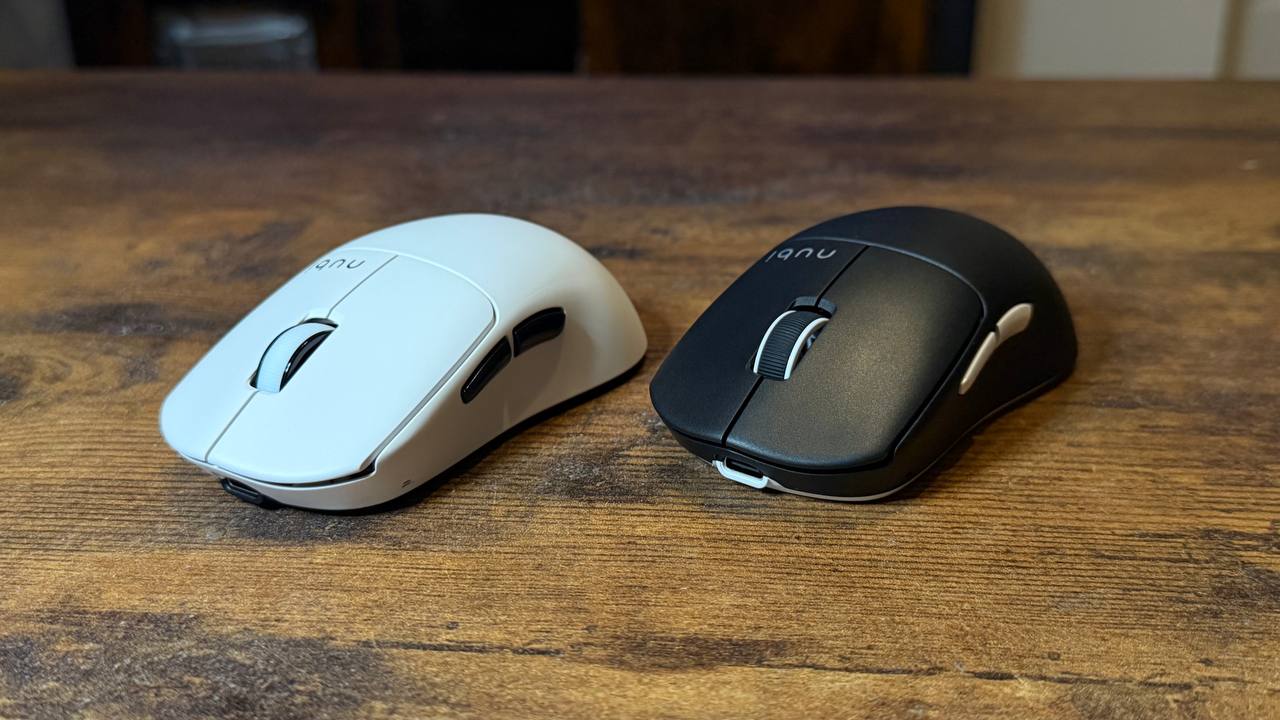

Wizualnie Nubi NM1 to konstrukcja, która wpisuje się w niezwykle popularny trend na konstrukcje o zbliżonym kształcie do Logitech G Pro X Superlight 2, takie jak chociażby modele od Lamzu czy Dark Project pokroju testowanych przeze mnie Atlantis czy Nexus Ultra. Mamy tu do czynienia z bezpieczną, symetryczną i niskoprofilową obudową z delikatnie zarysowanym punktem kulminacyjnym w tylnej części, co sprzyja chwytom typu claw oraz fingertip. To, co uderza najmocniej po wyjęciu obu myszek z pudełka, to ich masa. Zaledwie 39 gramów w przypadku modelu NM1 i w wersji SE to wyniki, które osiągnięto przy zachowaniu pełnego, zamkniętego korpusu. Taki brak perforacji cieszy oko i znacznie ułatwia utrzymanie urządzenia w czystości.
Nubi NM1

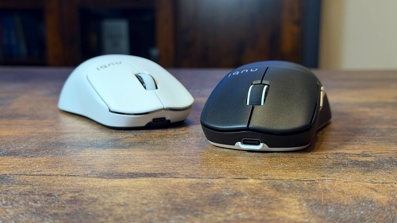

Jeśli chodzi o sztywność strukturalną, niska waga nie wzięła się znikąd i pewne kompromisy w jakości kadłubka oraz zastosowanego tu tworzywa są zauważalne. Przy bardzo mocnym ściskaniu bocznych paneli zauważyłem minimalne uginanie się plastiku, co jest naturalną konsekwencją odchudzania konstrukcji do granic możliwości w tym budżecie. W trakcie normalnego użytkowania obudowa pozostaje jednak zwarta i stabilna – nie odnotowałem irytującego trzeszczenia, które mogłoby sugerować tanią zabawkę. Matowe wykończenie jest przyjemne w dotyku i, co istotne, nie ma tendencji do nadmiernego zbierania odcisków palców, co zadowoli estetów dbających o czystość stanowiska.

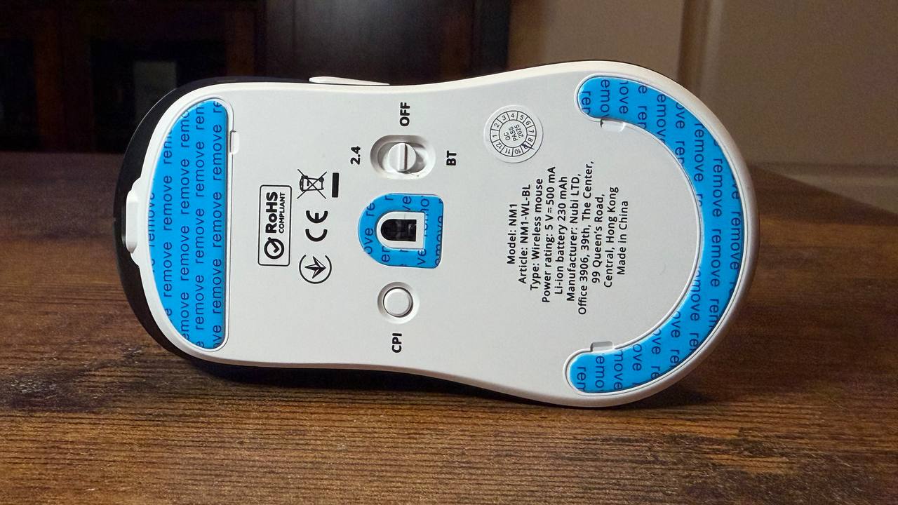

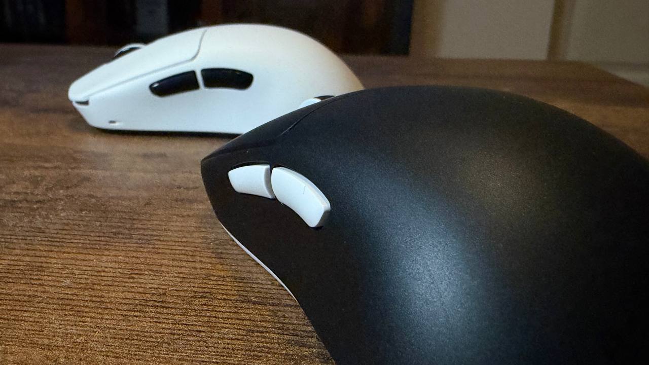

Ergonomia obu modeli jest na tyle uniwersalna, że przesiadka z flagowych modeli konkurencji zajęła mi dosłownie kilka minut. Przyciski boczne zostały osadzone na poprawnej wysokości, choć w mojej opinii ich krawędzie mogłyby być nieco mocniej zaoblone, aby kciuk mógł na nich spoczywać jeszcze naturalniej podczas odpoczynku. Na spodzie znajdziemy proste ślizgacze z czystego PTFE, które zapewniają płynny i przewidywalny ruch, choć w modelu SE są one odczuwalnie cieńsze. W połączeniu z tak niską masą sprawia to, że myszki suną po podkładce bez większego oporu, dając wrażenie niezwykłej lekkości prowadzenia celownika.

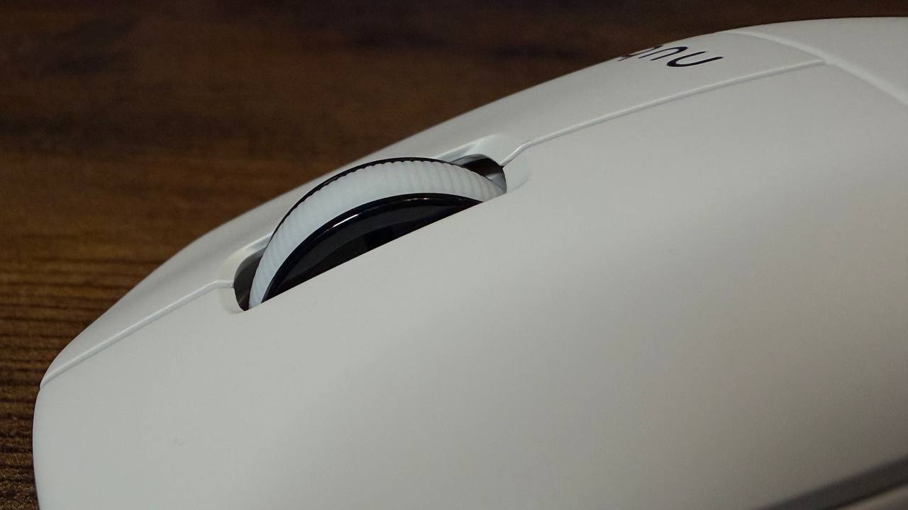

Różnice między modelami odnajdziemy również w mechanizmach rolki. Standardowe NM1 korzysta z markowego enkodera TTC, gwarantującego bardzo wyraźne, mechaniczne stopnie przewijania, co doceniałem przy precyzyjnej zmianie broni w ferworze walki. Wersja SE stawia na enkoder F-Switch, pracujący lżej i ciszej, choć z mniej zaznaczonym klikiem, co może przeszkadzać osobom przyzwyczajonym do precyzyjnego wyczucia każdego stopnia scrolla. Oba modele wspierają potrójny tryb łączności: 2.4 GHz, Bluetooth oraz klasyczny kabel, co w sprzęcie za niespełna 100-160 złotych jest rzadkością pozwalającą na wygodne przełączanie się między komputerem stacjonarnym a laptopem.

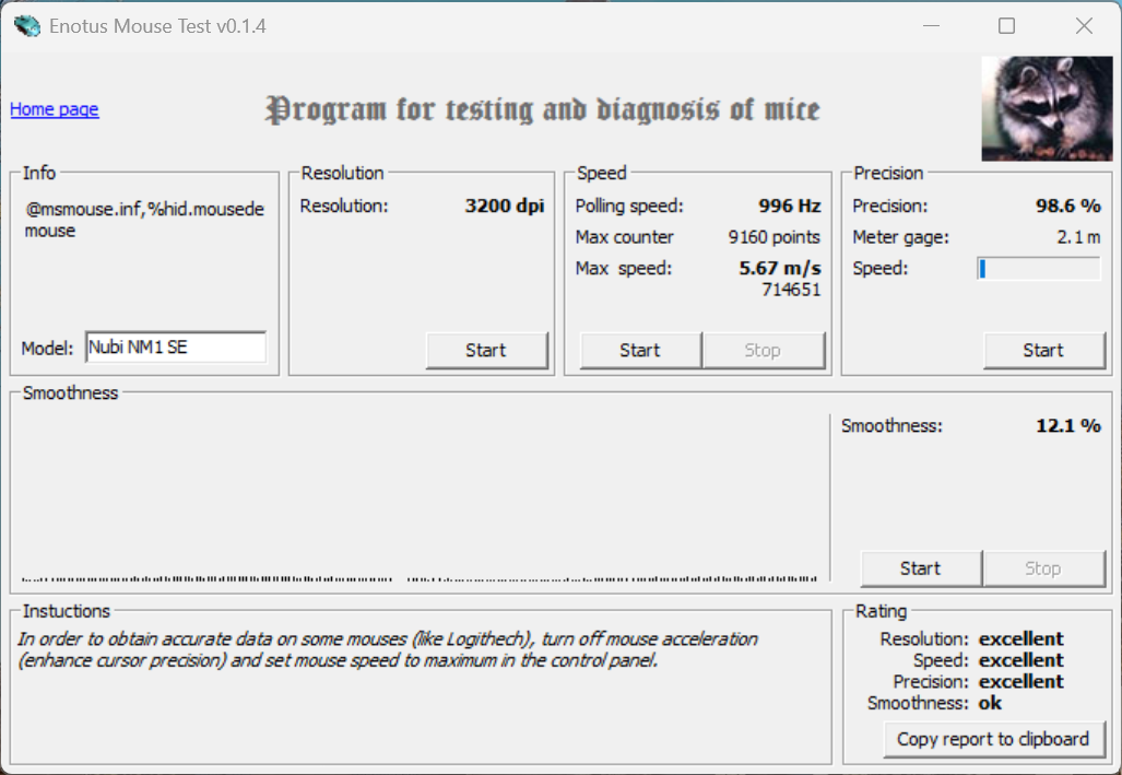

Rozpoczynając testy syntetyczne, skupiłem się na stabilności raportowania i ogólnym "feelingu" sensorów. Model NM1 z układem PAW3395 zachowuje się wzorowo – przy częstotliwości odświeżania 1000 Hz nie odnotowałem żadnych śladów niechcianego wygładzania ruchów czy anomalii. Kalibracja sensora jest poprawna, a kursor nie wykazuje tendencji do "pływania" po ekranie, co potwierdziło moje przypuszczenia o solidnej implementacji firmware'u. Wersja SE z czujnikiem PAW3311 również trzyma stabilne 1K, choć przy ekstremalnie szybkich szarpnięciach można wyczuć, że droższy czujnik oferuje nieco większy margines błędu i czystszy odczyt ruchu.
Procedurę pomiaru Lift Off Distance przeprowadziłem moją tradycyjną metodą z użyciem płyt kompaktowych. Mysz Nubi NM1 przestała rejestrować ruch już przy podłożeniu pojedynczej płyty CD, co potwierdza, że realny LOD wynosi tu około 1 mm lub mniej przy najniższych nastawach. To świetny wynik dla graczy low-sens, którzy często podnoszą gryzonia. Model SE wypadł pod tym względem słabiej, ponieważ sensor PAW3311 ma domyślnie wyżej ustawiony punkt odcięcia, oscylujący w okolicach 1,8 mm - 2,0 mm. Wymaga to chwili przyzwyczajenia, aby uniknąć przypadkowych ruchów kursora przy przenoszeniu myszki nad podkładką.

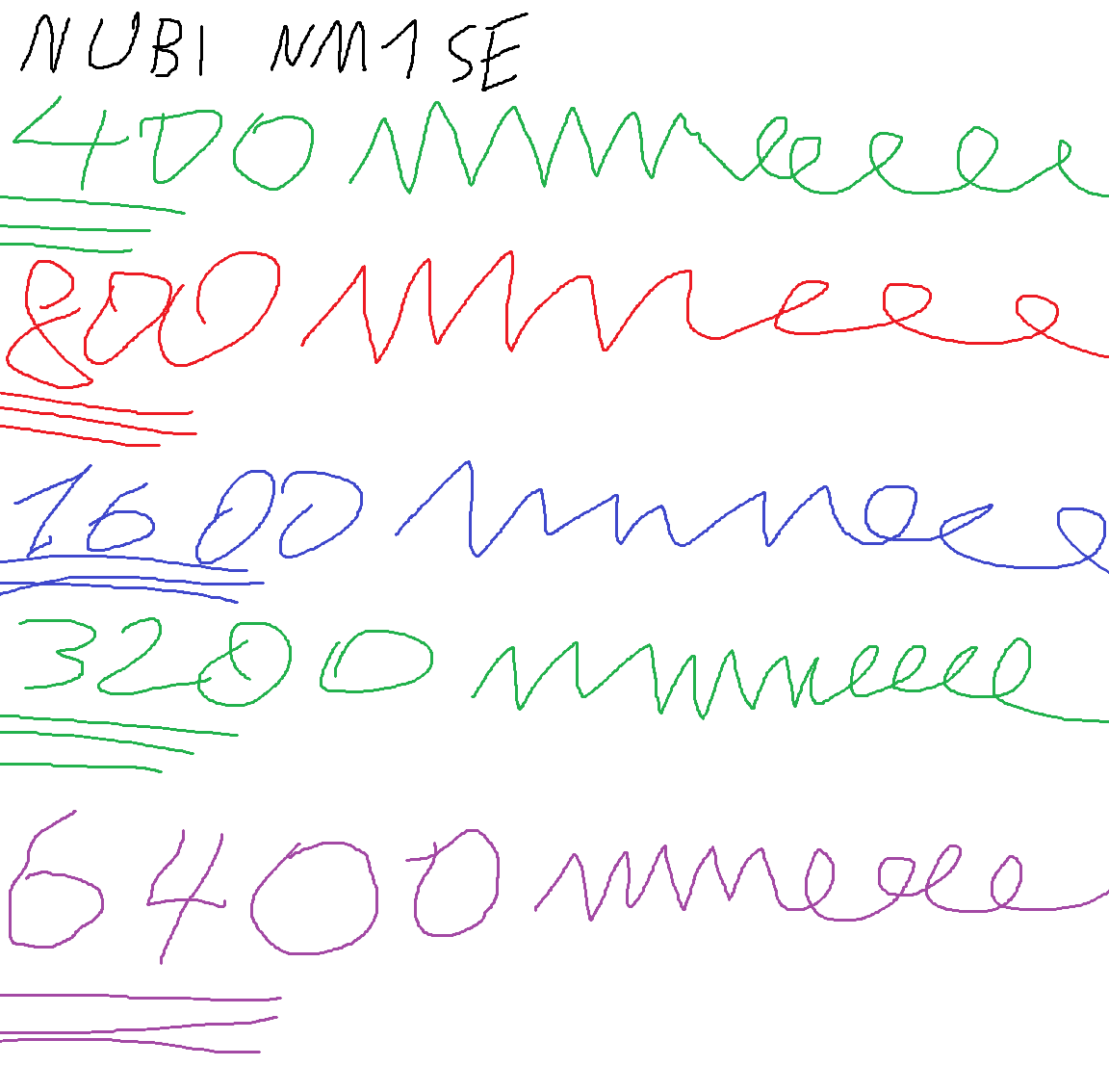

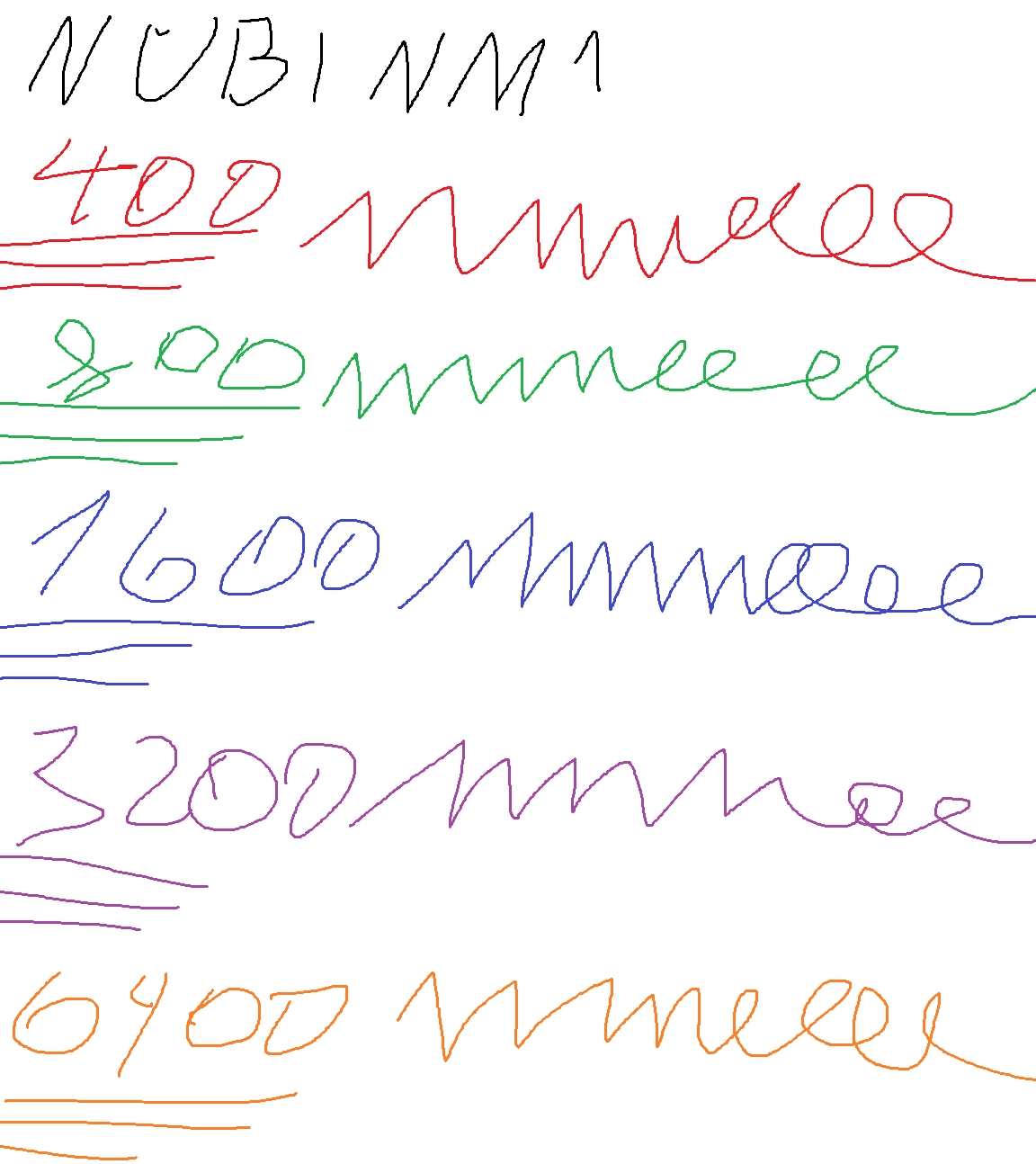

Weryfikacja w programie Paint potwierdziła brak problemów z jitteringiem wysokiej i niskiej częstotliwości w obu egzemplarzach. Linie rysowane w całym zakresie natywnego DPI pozostają gładkie i pozbawione nienaturalnych schodków, co świadczy o braku niepożądanej interpolacji. Nie stwierdziłem również występowania akceleracji pozytywnej czy negatywnej – droga pokonywana przez dłoń na podkładce jest idealnie odwzorowana na ekranie niezależnie od prędkości przesunięcia. Pod kątem analitycznym obie myszki, biorąc pod uwagę ich ceny, wypadły nadspodziewanie solidnie, nie dając mi poważnych powodów do krytyki ich precyzji.
