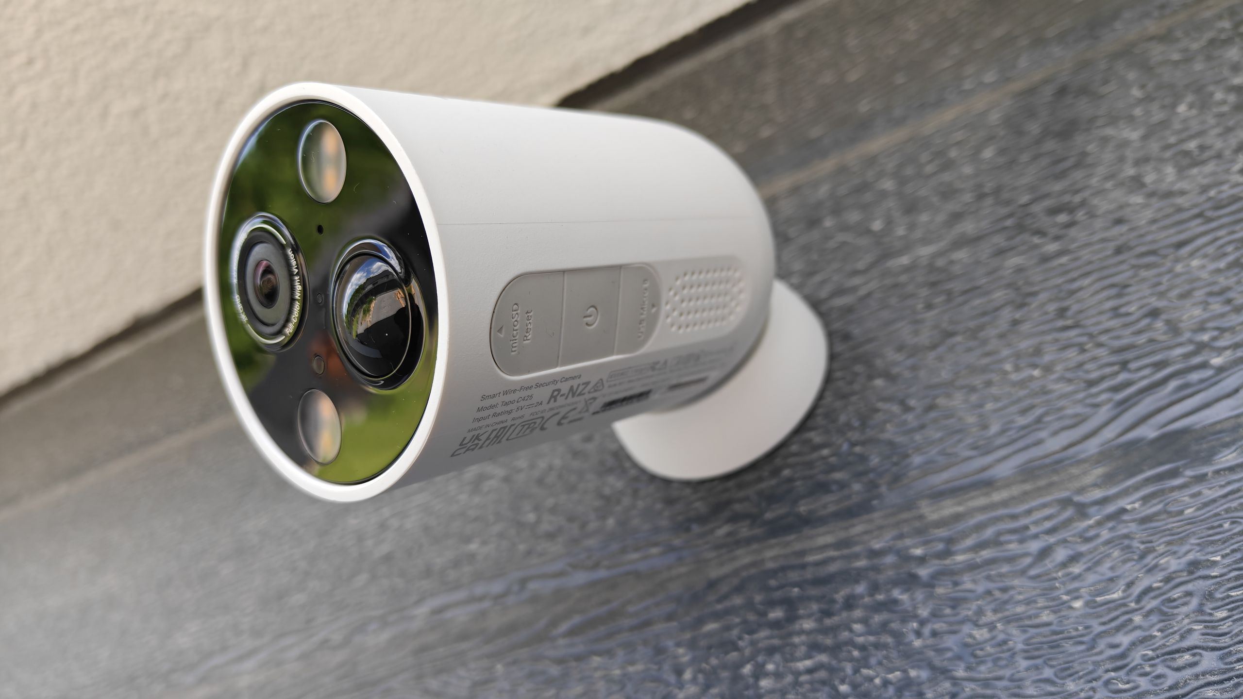

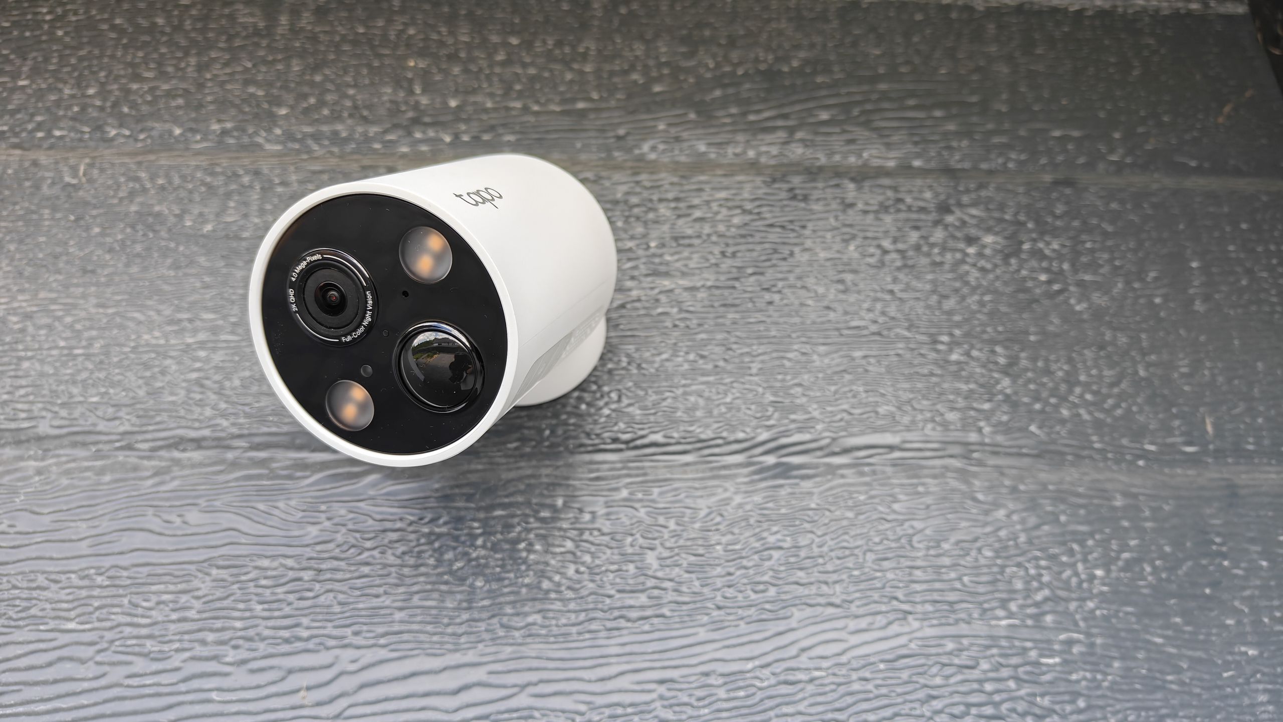

Sama kamera prezentuje się bardzo nowocześnie, ponieważ TP-Link zdecydował się na kompaktowy design (116,2 × 64,8 × 64,8 mm) z obudową o cylindrycznym kształcie w białym matowym kolorze, który kontrastuje z fortepianową czernią elementu frontowego, w którym umieszczono wszystkie obiektywy i sensory. Oczywiście wszystkie zewnętrzne elementy wykonane są z plastiku, ale zastosowane tworzywo sprawia wrażenie trwałego i cała konstrukcja jest odporna na wodę i kurz w warunkach panujących na zewnątrz budynku, co potwierdza certyfikat klasy szczelności IP66. Do tego kamerka jest naprawdę ciężka i sprawia w ręku wrażenie solidnej.
TP-Link Tapo C425 z panelem A200
W dolnej części C425 umieszczono zaś gumową zaślepkę, kryjącą po jednej stronie gniazdo zasilania micro USB (to w 2025 roku nieco szokuje, bo można było spodziewać się znacznie nowocześniejszego i praktyczniejszego USB typu C), a po drugiej slot na kartę pamięci microSD (do 512 GB) i przycisk Reset. Pomiędzy nimi znajduje się przycisk Power, a poniżej widoczne są otwory, zapewne służące za grill głośnika.

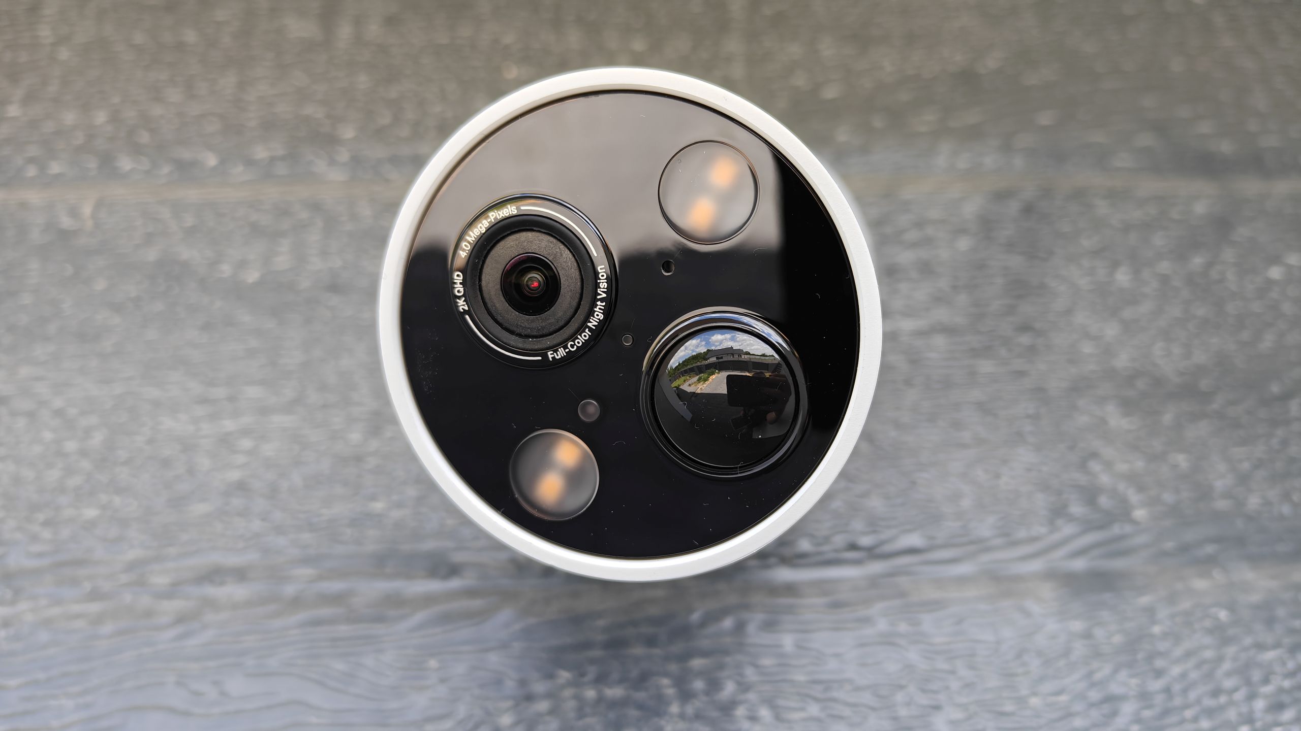

Na froncie umieszczono zaś czujnik Progressive Scan CMOS w rozmiarze 1/3" z przetwornikiem Starlight, który kryje się za obiektywem o ogniskowej 2,1 mm, przysłonie F2.1 i naprawdę szerokim polu widzenia 150° po przekątnej (134° poziomo, 77° pionowo). Do tego dochodzą dioda podczerwieni (IR) 850 nm (do 15 metrów), czujnik ruchu, mikrofon i 4 wbudowane reflektory.
Warto też podkreślić, że podstawa jest osobnym elementem, który łączy się z kamerkę na bardzo silny magnes. Takie rozwiązanie pozwala zaś bardzo precyzyjnie ustawić kąt kamerki, gdyż nie ograniczają nas tu mechaniczne elementy.

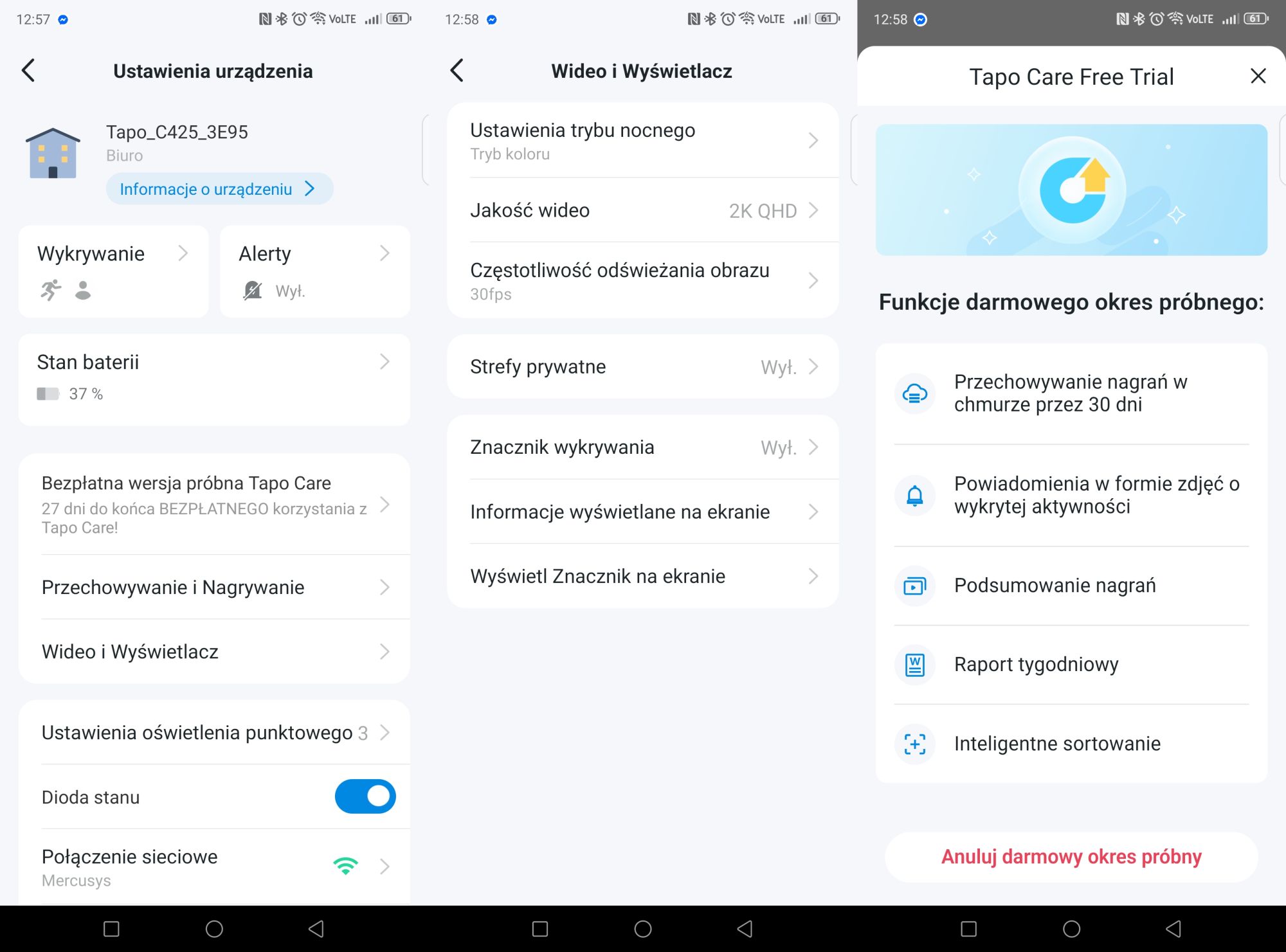

Aby korzystać z możliwości TP-Link Tapo C425, musimy zainstalować na urządzeniu mobilnym aplikację Tapo, za pomocą której kontrolujemy zresztą wszystkie inteligentne urządzenia firmy, co jest bardzo wygodnym rozwiązaniem. Znajdziemy ją w obu oficjalnych sklepach, tj. Google i Apple (możemy też skorzystać z kodu QR w instrukcji), dostępna jest w języku polskim i przez wszystkie procesy prowadzi nas za rękę. Mówiąc krótko, dodanie do niej kamerki zajmuje kilka chwil, ograniczając udział użytkownika głównie do klikania dalej, nazwania urządzenia i wybrania mu ikonki czy wpisania hasła do Wi-Fi. Nikt nie powinien mieć problemów z wstępną konfiguracją - za to podejście od dawna chwalimy TP-Link, które chce dotrzeć ze swoimi produktami do jak największego grona odbiorców.
Tapo C425, Tapo A200
Widok główny w aplikacji podzielony jest między duży podgląd z kamery z szybkim dostępem do najważniejszych opcji, czyli robienia zdjęć, nagrywania, mikrofonu i połączenia z kamerką. Poniżej znajdziemy kilka innych opcji, jak komunikacja z kamerką, tryb prywatności, światło, włączenie/wyłączenia znacznika wykrytego obiektu, Tapo Care (szczegółowe powiadomienia, podsumowania wideo czy raport tygodniowy) czy alarm.

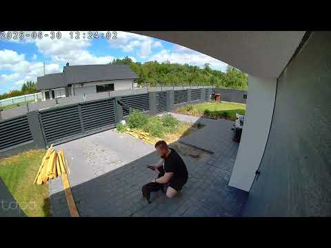

Tapo C425 pozwala na rejestrowanie obrazu w rozdzielczości 2K QHD (2560 × 1440 pikseli), nawet w 30 kl./s i  faktycznie przekłada się to na wysoką jakość, bo kamera zapewnia ostry, czytelny i szczegółowy obraz. Urządzenie poradzi sobie nawet w bardzo słabych (czytaj nocnych) warunkach oświetleniowych. I wszystko rzeczywiście działa jak należy również po zmroku, a to za sprawą diody IR 850 nm o zasięgu do 15 m - podczerwień to jednak nie wszystko, bo dzwonek oferuje też nocną wizję w pełnym kolorze, doświetlając otoczenie własnymi reflektorami LED.
Z kolei 150-stopniowe pole widzenia pozwala uchwycić więcej, unikając martwych stref (przy okazji, możemy też wydzielić spersonalizowane strefy aktywności, aby otrzymywać ostrzeżenia dotyczące obszarów, które są dla nas najważniejsze). Jest także 12x zoom cyfrowy, więc bez problemu możemy zrobić zbliżenie na oddalony obiekt, choć oczywiście kosztem utraty jakości. Zastosowane algorytmy AI też dobrze się sprawdzają i kamerka trafnie rozpoznaje ludzi, zwierzęta czy samochody, dzięki czemu wysłane na smartfon powiadomienia są poprawne. W sytuacji wykrycia ruchu uruchomione mogą być też głośna syrena i alarm świetlny.
Wspomniane już Tapo Care, które producent przy zakupie nowego urządzenia oferuje przez miesiąc za darmo, pozwala na zapis naszych nagrań (szczegóły TUTAJ). Jeśli jednak zależy nam na zapisie lokalnym, to możemy postawić na kartę pamięci microSD (do 512 GB).
Na koniec jeszcze dwie kwestie, a mianowicie bateria i bezpieczeństwo samego urządzenia. TP-Link deklaruje, że akumulator Tapo C425 o pojemności aż 10000 mAh może działać nawet 300 dni na jednym ładowaniu (w trakcie krótkich testów nie sposób tego zweryfikować), więc teoretycznie do ładowarki podepniemy go raz w roku. W praktyce jednak zapewne zależeć będzie to w dużej mierze od warunków atmosferycznych, a konkretniej tego, jak sroga zima nas nawiedzi oraz lokalizacji samej kamerki, bo kiedy skierowana będzie w stronę, gdzie panuje duży ruch, to wymagać może częstszej aktywności czujnika ruchu itd.
Jeśli zaś chodzi o bezpieczeństwo, to mamy do czynienia z urządzeniem bezprzewodowym, które na dodatek nie jest podpięte nawet żadnym kablem - wystarczy zdjąć kamerkę z podstawki magnetycznej, więc warto zadbać o to, by urządzenie nie wisiało w miejscu, do którego łatwy dostęp mają osoby postronne. Poza tym Tapo C425 może odstraszyć intruza alarmem świetlnym i dźwiękowym o naprawdę wysokim natężeniu 94 dB (poziom mierzony w odległości 10 cm). TP-Link zadbał także o 128-bitowe szyfrowanie AES z SSL/TLS oraz obsługę protokołów WPA/WPA2-PSK.

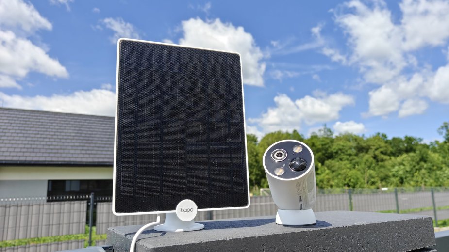

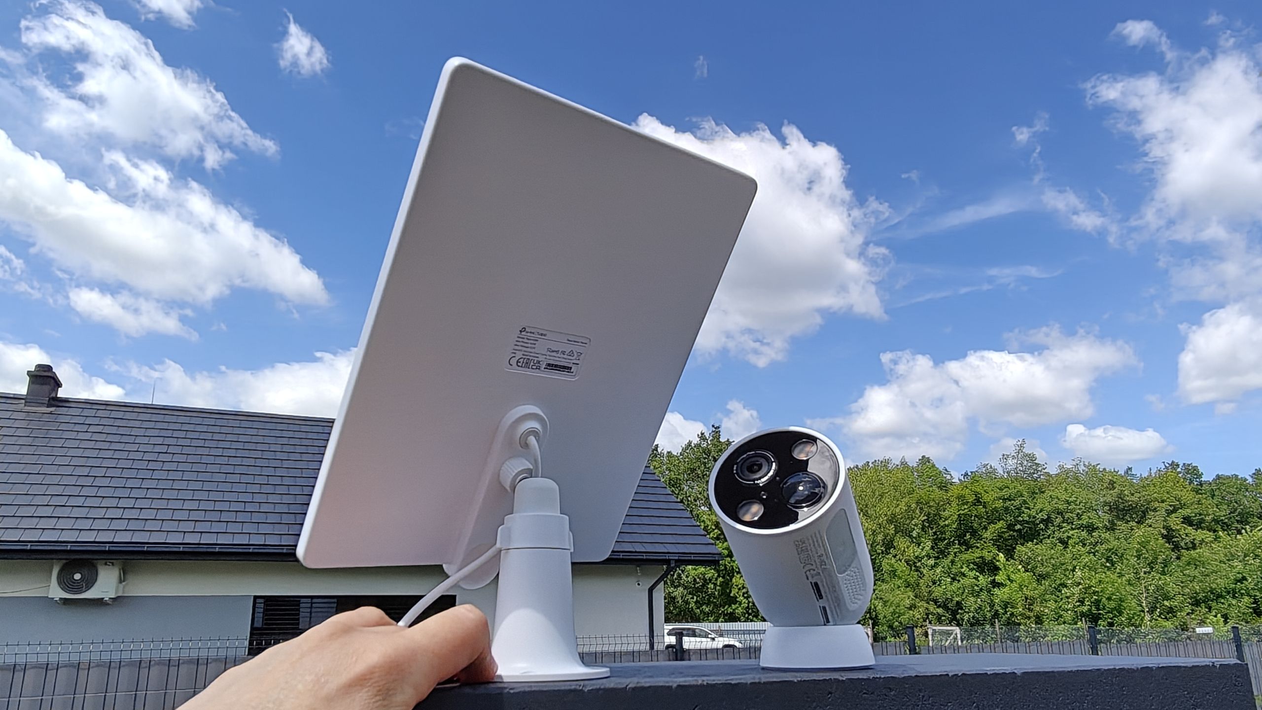

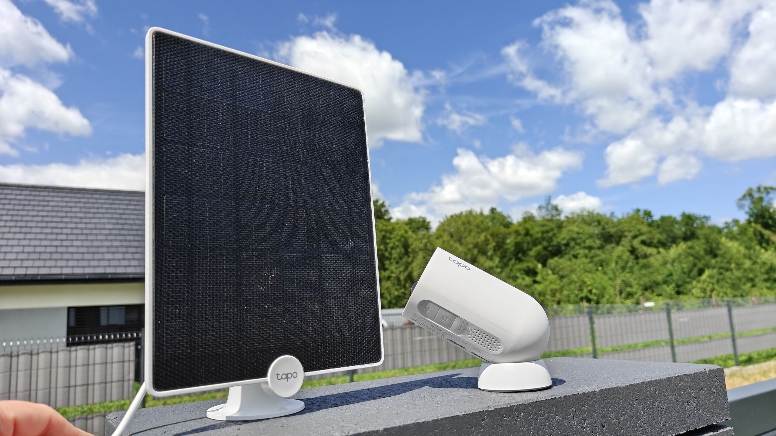

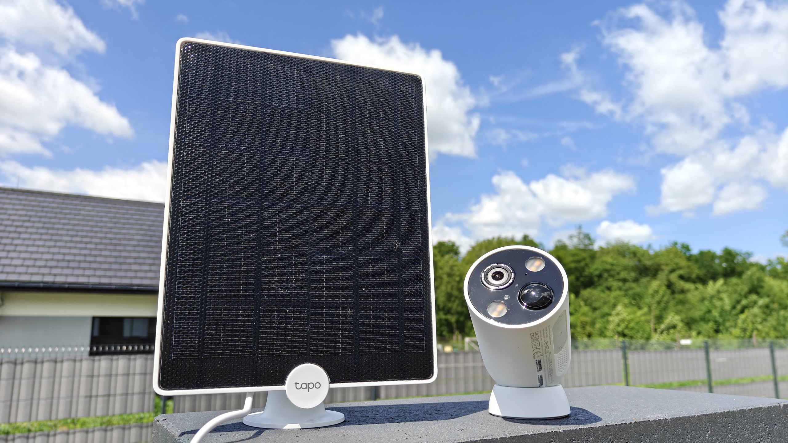

Jak już wspominaliśmy, kamerka Tapo C425 obsługuje panele słoneczne Tapo A200 i A201 (zresztą te współpracują z kamerkami TP-Link z serii Tapo 400 zasilanymi bateryjnie). My do testów otrzymaliśmy od producenta model A200 o mocy 4,5 W. W zestawie z panelem otrzymujemy regulowany uchwyt montażowy, 3 śruby i kołki montażowe, szablon montażowy, 4 uszczelki (dwa różne typy) i instrukcję szybkiej instalacji.
W tym przypadku nie obejdzie się już bez wiercenia/wkręcania, bo tylko tak zamocować możemy uchwyt montażowy, ale tak naprawdę wystarczy nawiercić trzy otwory, przykręcić  i ustawić panel za pomocą uchwytu, który pozwala na regulację w zakresie 360 stopni (zawczasu warto przemyśleć miejsce, by wybrać takie mocno nasłonecznione), nałożyć uszczelkę na złącze microUSB 4-metrowego kabla zasilającego i podpiąć go do kamerki.
Jeśli chodzi o wykonanie, to TP-Link postawił na klasyczną już dla serii Tapo obudowę w białym kolorze, sam zaś czarny element fotowoltaiczny jest wykonany monokrystalicznych ogniw krzemowych. Jakość wykonania tutaj również jest bez zarzutu, choć oczywiście to zweryfikuje tak naprawdę długotrwałe użytkowanie. W trakcie krótkich testów jednak nic nie budziło naszych obaw.
Producent chwali się, że wystarczy 30 minut światła słonecznego, by zasilić cały dzień pracy kamerki. Ciekawy jesteśmy jednak, jak wypadać będzie to zimą, kiedy czasem przez cały dzień praktycznie nie ma słońca, a temperatury są niesprzyjające. Jeśli jednak Tapo 425 będzie w stanie wytrzymać choćby połowę obiecywanego czasu pracy na baterii, nie powinno stanowić to żadnego problemu. Sam panel pochwalić może się klasą szczelności IP65 w zakresie ochrony przed wodą i kurzem w zastosowaniach na zewnątrz budynku. Generalnie trudno napisać tu coś odkrywczego, bo w trakcie testów działał jak należy i w sumie nie mamy czego się tu przyczepić (mimo że nasza malkontencka natura bardzo się stara).
