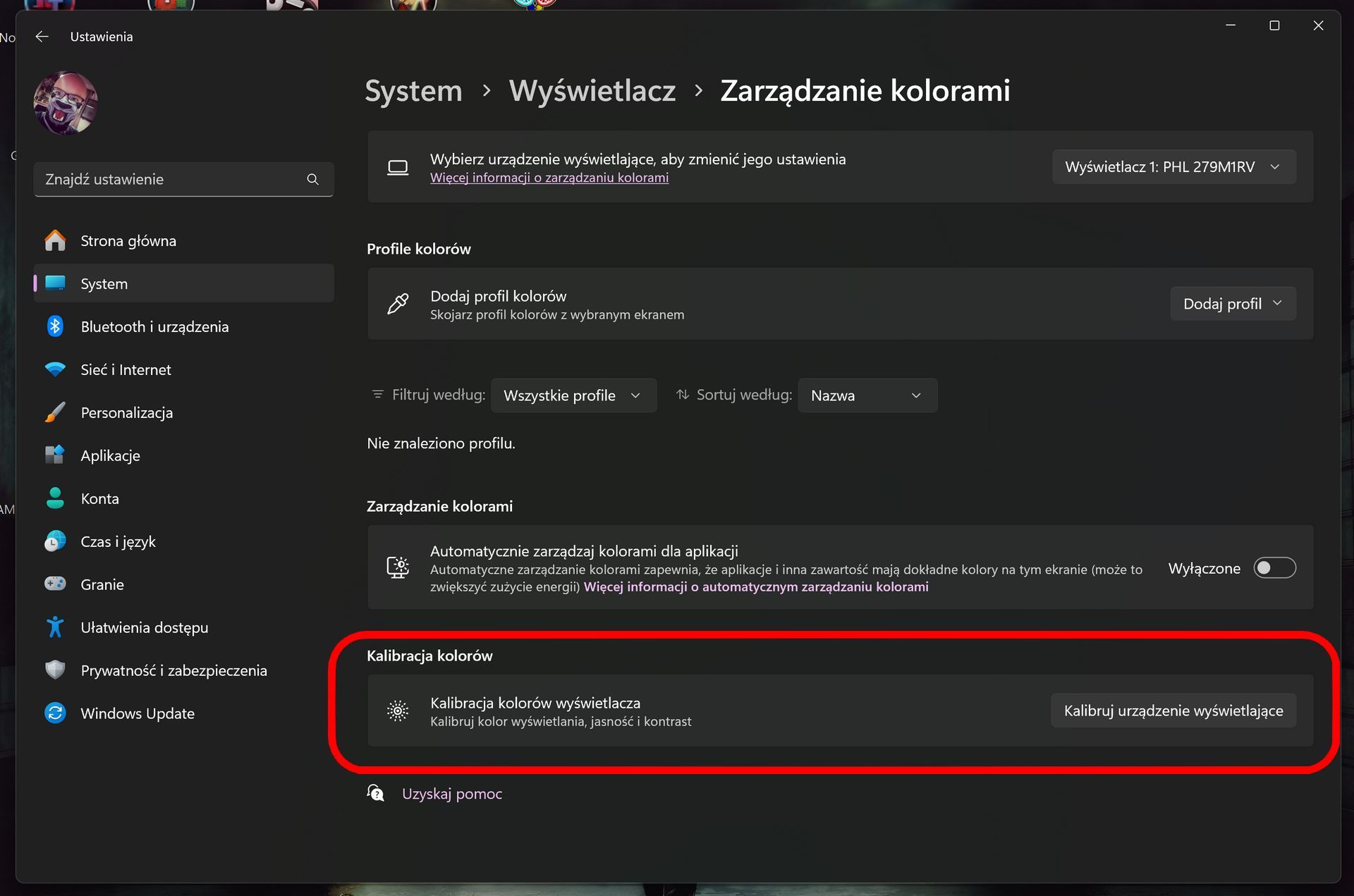

Oczywistym jest, że taki rodzaj kalibracji nie będzie tak skuteczny jak przy użyciu kolorymetru, tym niemniej można uzyskać lekką poprawę jakości obrazu. W tym celu musimy udać się do ustawień Wyświetlacz w Windows i znaleźć opcję Kalibracja Kolorów.
Kalibracja bez kolorymetru

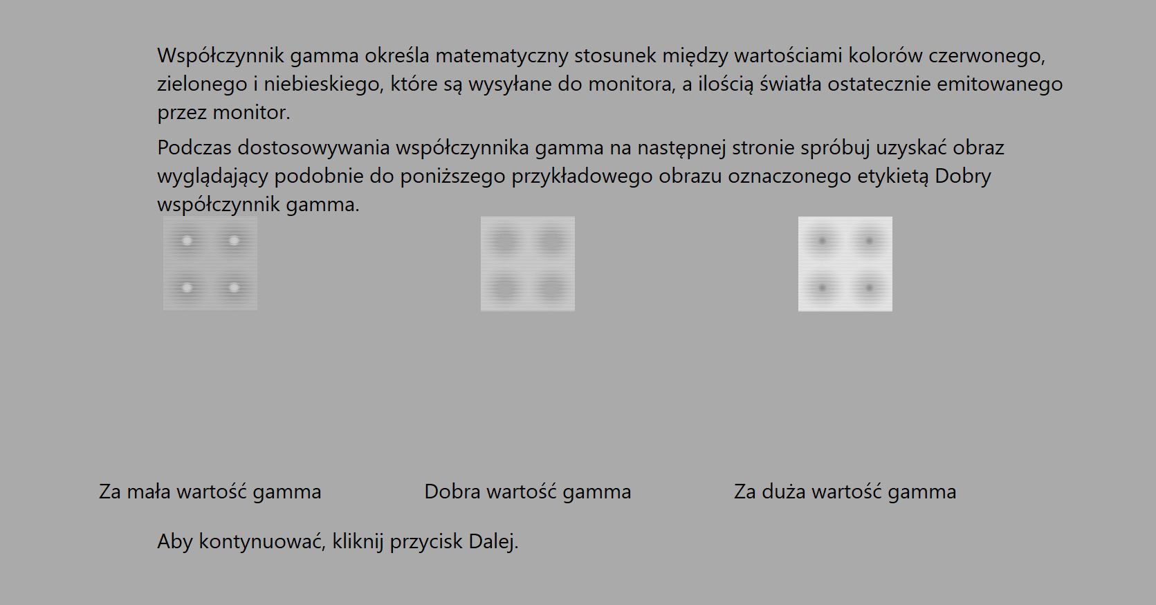

Po kliknięciu na przycisk Kalibruj urządzenia wyświetlające zostaniemy przeniesieni do ustawień, gdzie w pierwszym kroku wyregulujemy ustawienia Gamma. Polega to na dostosowaniu obrazu tak, by uzyskać żądany obraz.
Kalibracja monitora Windows

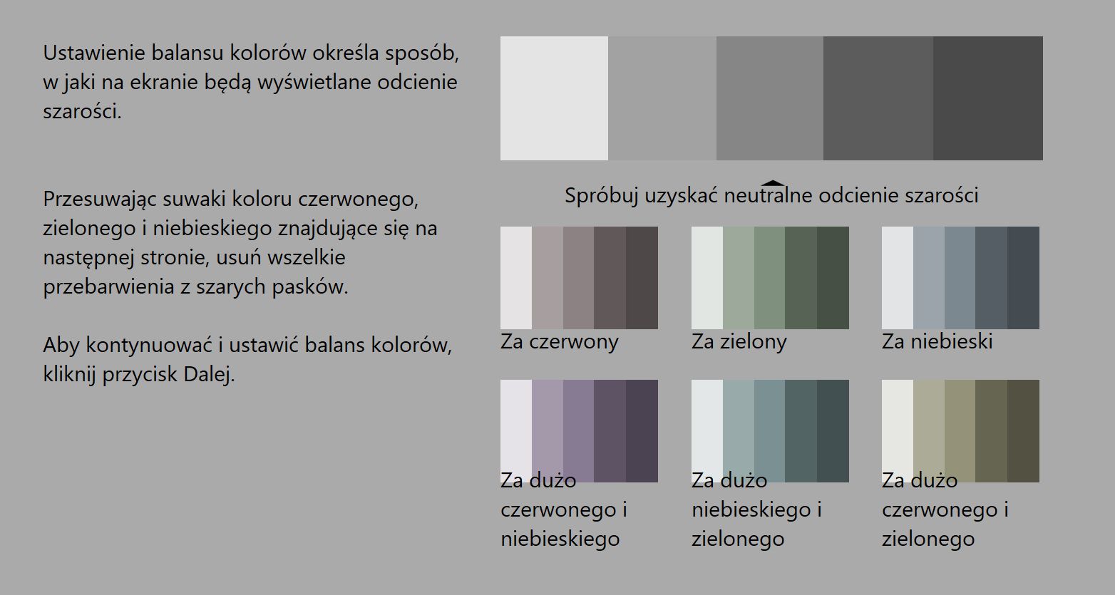

W następnej kolejności będziemy regulować balans kolorów, za pomocą suwaków koloru czerwonego, zielonego i niebieskiego. Celem jest usunięcie przekłamań kolorów przez monitor i uzyskanie neutralnych odcieni szarości.

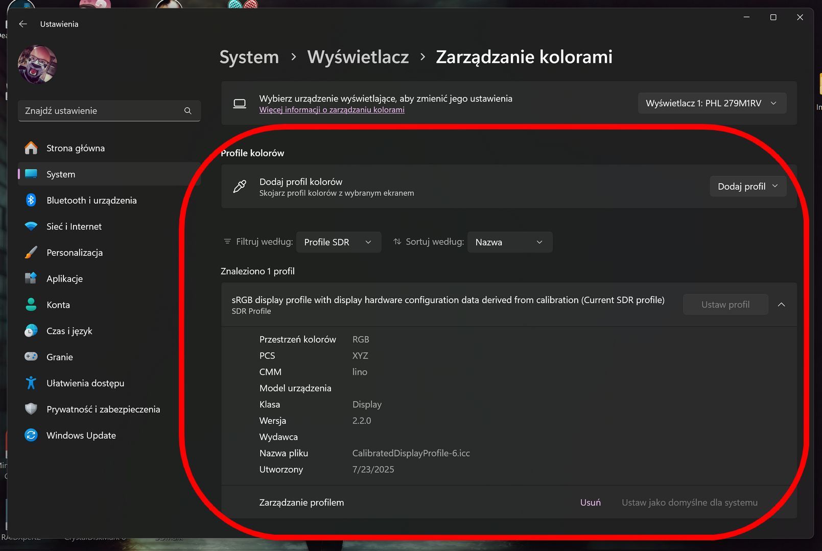

Po tej czynności utworzony zostanie profil kolorów monitora, który znajdziemy w Profilach SDR w menu Zarządzanie kolorami.
Zarządzanie kolorami wyświetlacza Windows

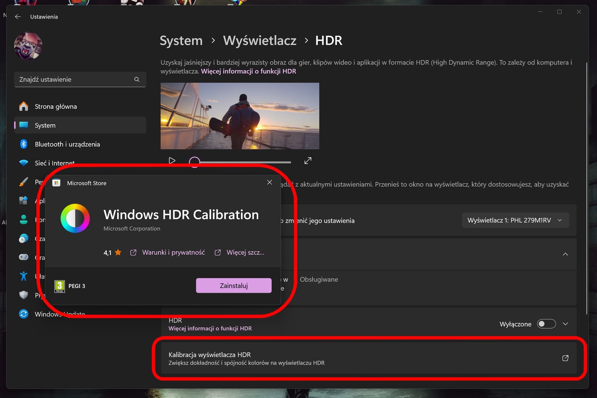

A co z profilami HDR? W tym przypadku musimy udać się do ustawień Wyświetlacza, a następnie HDR. Po kliknięciu na opcję Kalibracja Wyświetlacza HDR będziemy musieli pobrać dodatkową aplikację, a konkretnie Windows HDR Calibration.
Kalibracja HDR

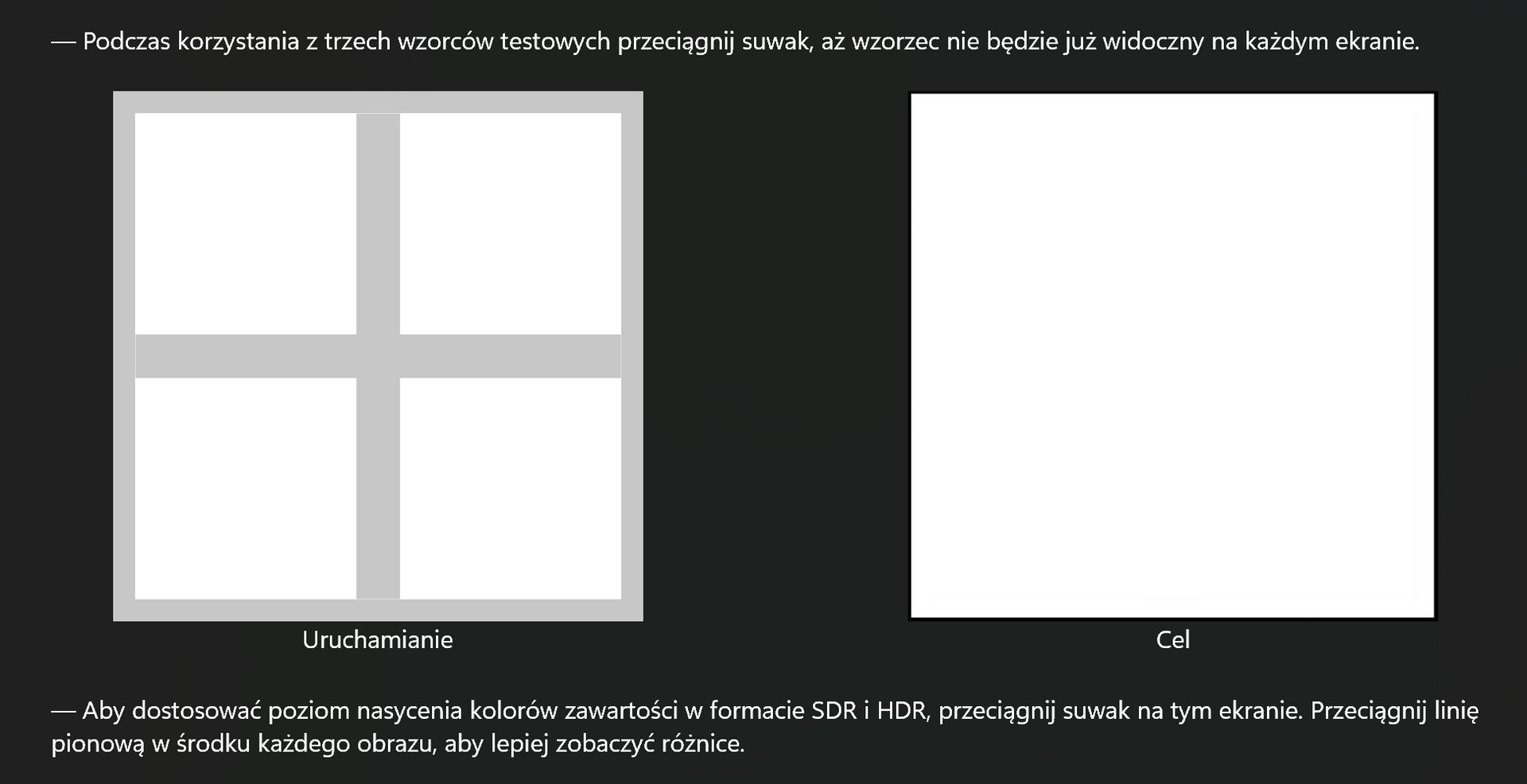

W tym przypadku kalibracja również jest banalna. Po uruchomieniu programu będziemy musieli chwilę popracować na trzech wzorcach jasności, jak i wzorcu nasycenia kolorów. Manipulacja suwakami nie zajmie nam nawet minuty.
Wzorce testowe

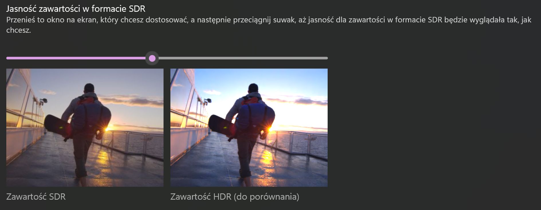

Warto również zwrócić uwagę na opcję jasności odtwarzania treści SDR, która znajduje się poniżej opcji kalibracji HDR w Windows - dzięki niej zadbamy o jak najlepszą jakość treści SDR gdy mamy włączony tryb HDR.
Jasność zawartości w formacie SDR

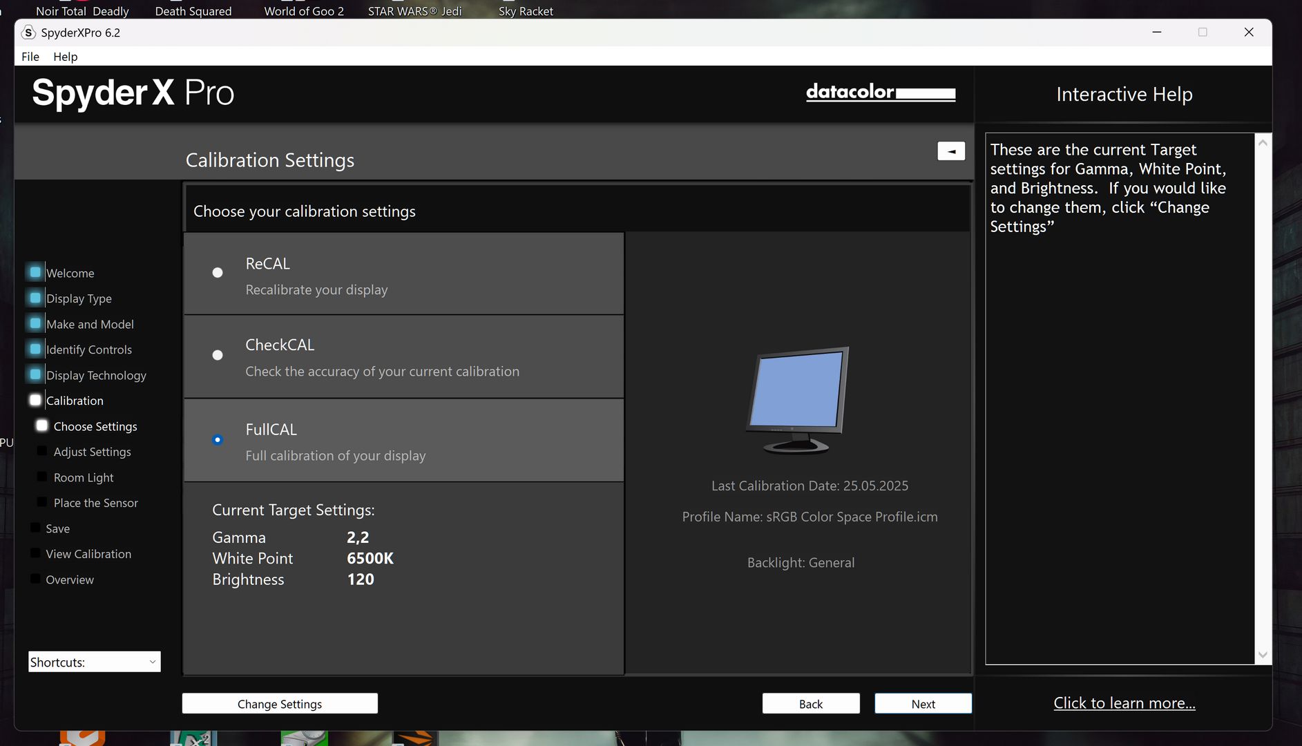

Podstawowa kalibracja za pomocą kolorymetru jest równie prosta. Jako przykładem posłużyłem się popularnym kolorymetrem Spyder X Pro. Po zainstalowaniu oprogramowania producenta i przeklikaniu się przez początkowe opcje (wybieramy czy kalibrujemy monitor desktop czy wyświetlacz w laptopie, rodzaj podświetlenia, itp) musimy zdecydować, czy chcemy przeprowadzić rekalibrację, sprawdzenie kalibracji, czy też pełną kalibracją.
Spyder X Pro - wybór rodzaju kalibracji

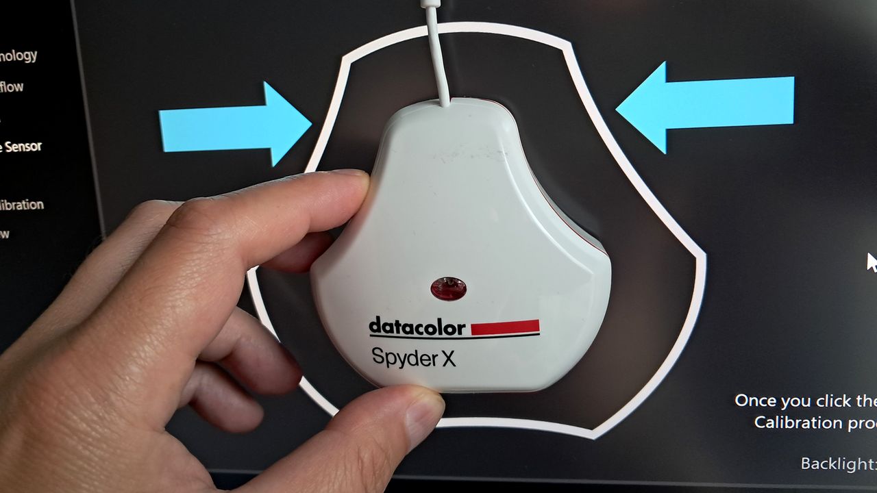

Następnie program wyświetli na monitorze miejsce w którym należy przyłożyć kolorymetr. Musi on dobrze przylegać do ekranu.
Spyder X Pro - początek kalibracji

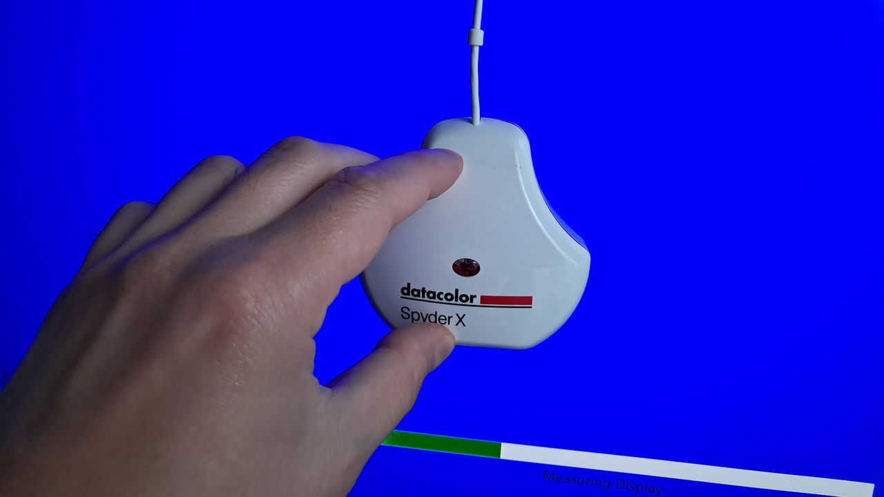

Gdy przyłożymy kolorymetr do monitora i klikniemy przycisk Dalej, program zacznie wyświetlać na monitorze różne kolory, a urządzenie skrzętnie zbierze te w dane w całość. Ten rodzaj kalibracji nie trwa długo.
Kalibracja za pomocą kolorymetru w toku

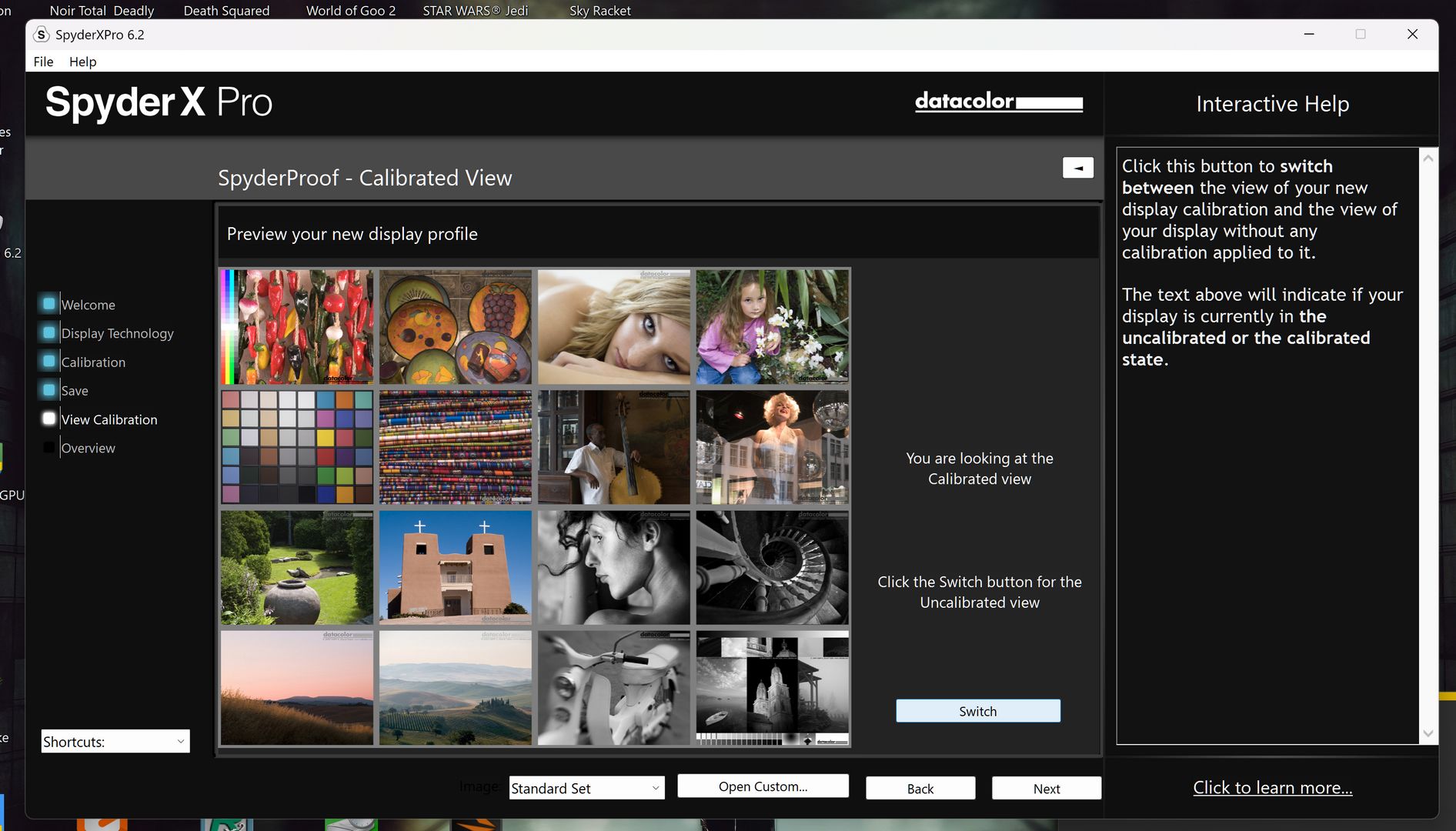

Po zakończeniu całego procesu będziemy mogli porównać działanie nowego profilu koloru ze starym (przycisk Switch).
Spyder X Pro - przed i po kalibracją

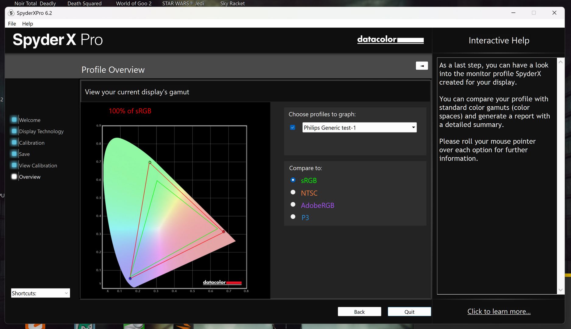

Aplikacja Spyder X Pro umożliwia również sprawdzenie jak radzi sobie nasz wyświetlacz w przypadku palet sRGB, NTSC, AdobeRGB i P3.
Spyder X Pro - palety
