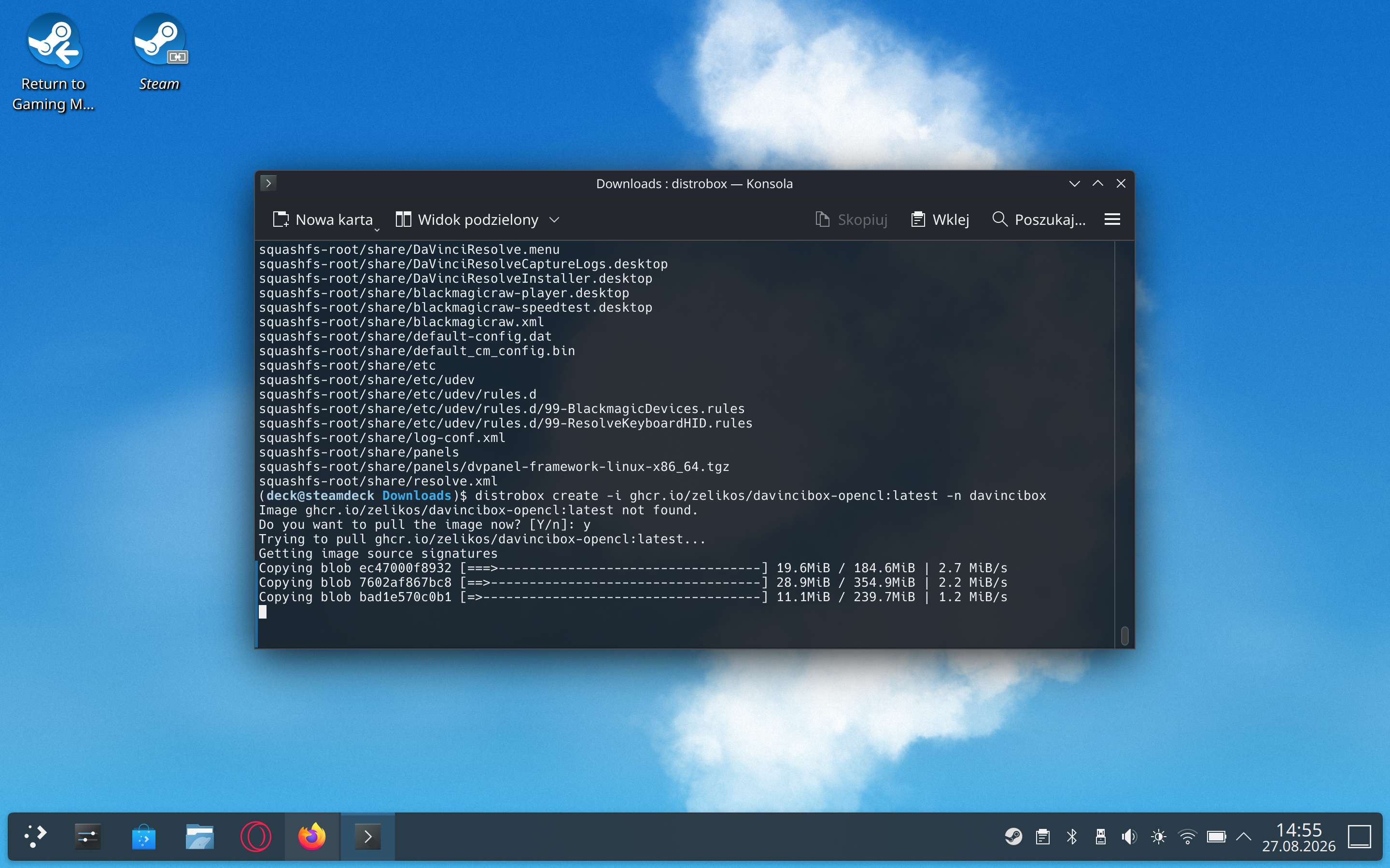

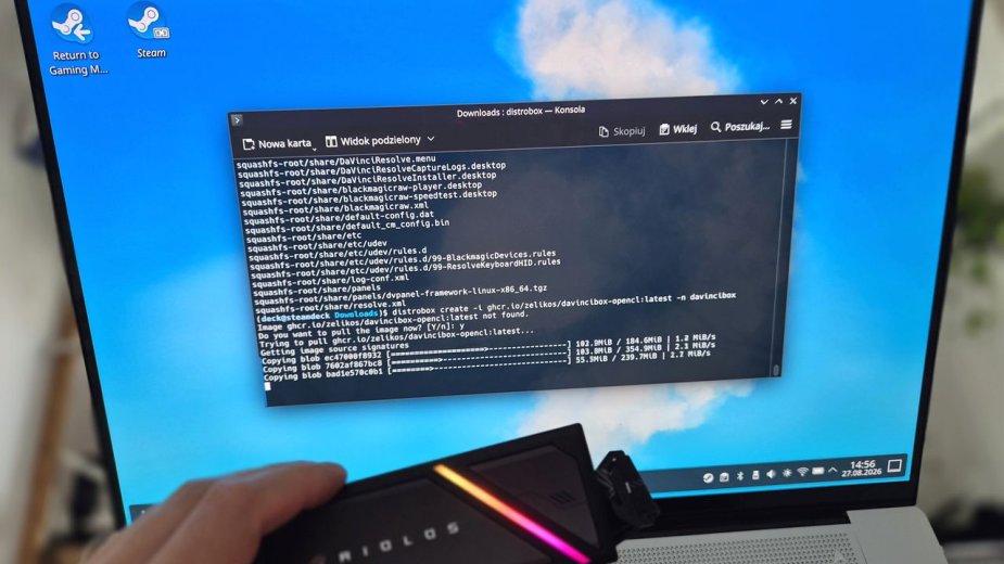

Tworzymy kontenter DaVinciBox i instalujemy własnościowe sterowniki OpenCL:
distrobox create -i ghcr.io/zelikos/davincibox-opencl:latest -n davincibox
Terminal w SteamOS
I uruchamiamy instalację wewnątrz kontenera:
distrobox enter davincibox -- setup-davinci squashfs-root/AppRun distrobox

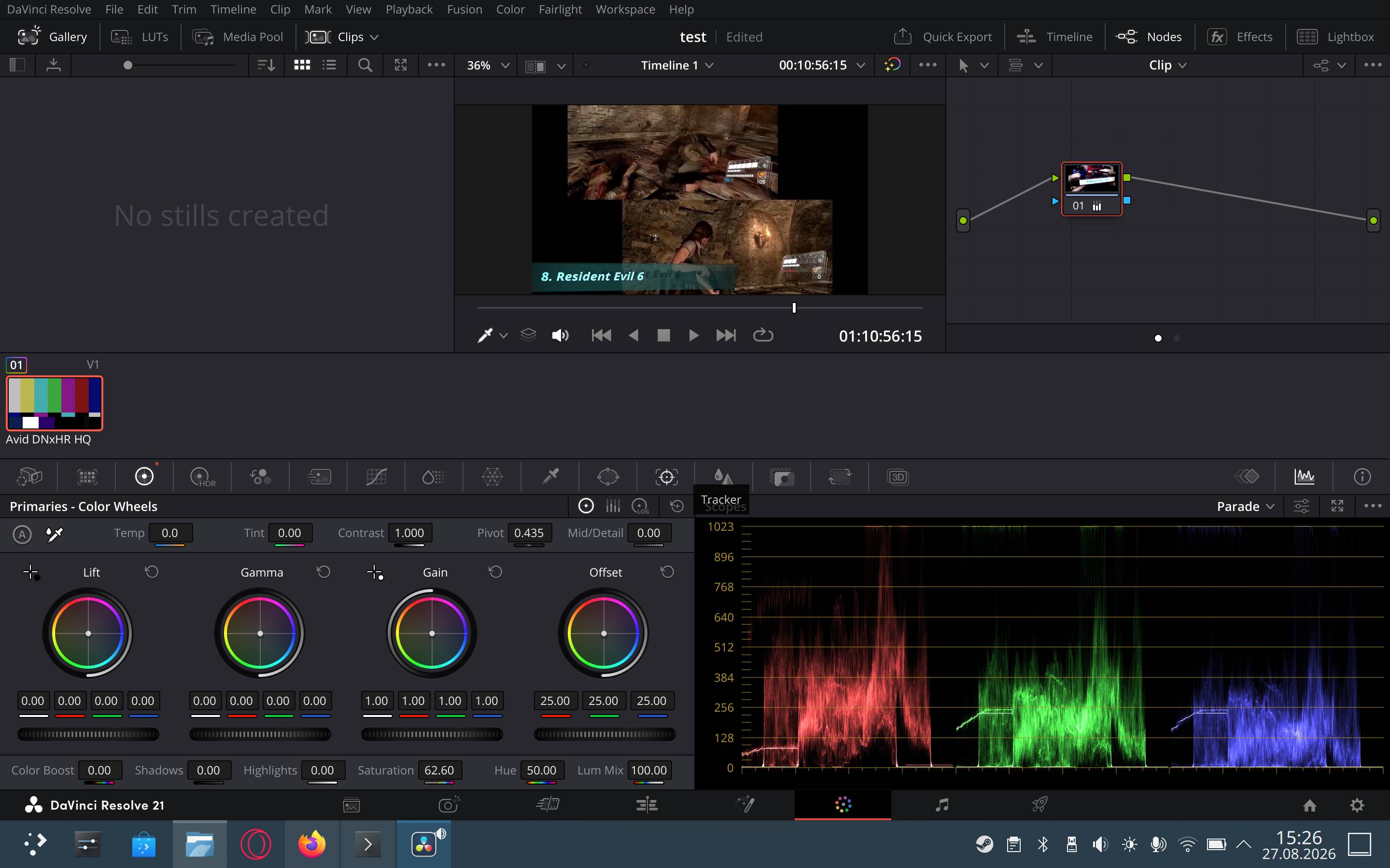

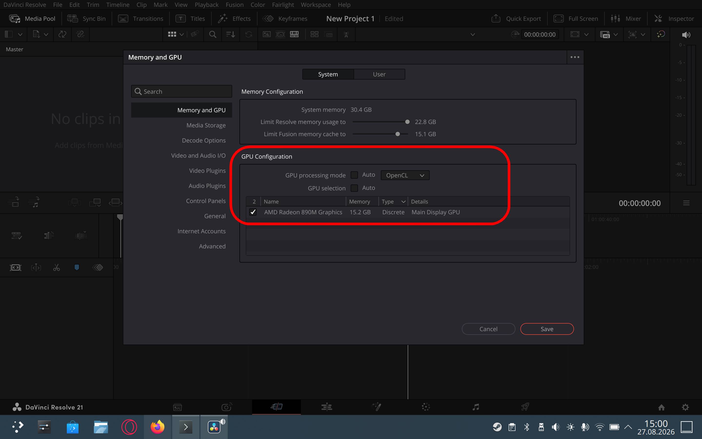

I już po strachu. Wystarczy teraz kliknąć w ikonkę na pulpicie, by DaVinci Resolve uruchomił się błyskawicznie i bez najmniejszego problemu. To czy układ graficzny i wsparcie OpenCL działa prawidłowo, przekonamy się wchodząc do ustawień.
ustawienia DaVinci Steam OS
W zasadzie możemy już działać PRAWIE tak samo jak w przypadku Windows, ale dochodzą tu kwestie obsługi kodeków H.264 i HEVC w DaVinci Resolve Linux - wyjaśniałem ją w tekście o Steam OS jako systemie do pracy. Long story short - nie możemy wykorzystać plików wideo wykorzystujących te kodeki i zanim zaczniemy na nich pracę w programie, musimy je przekonwertować najlepiej na format z wykorzystaniem kodeka DNxHR.

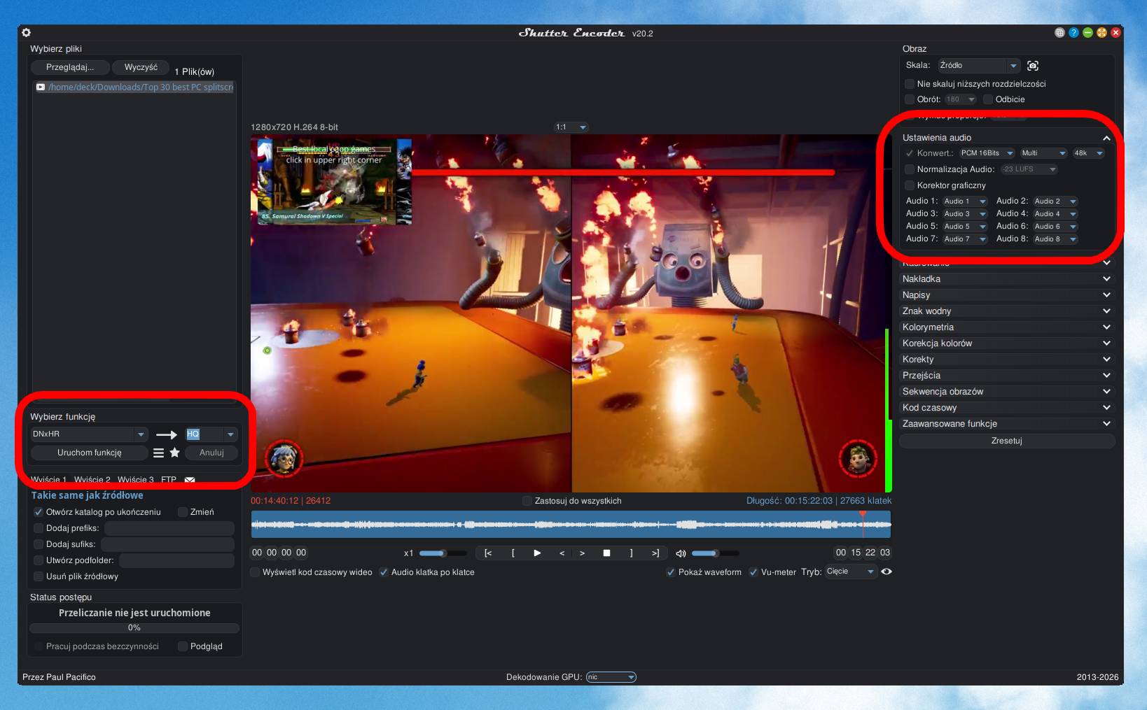

Przyda się tu jakiś dobry program do konwersji i wykorzystałem w tym celu Shutter Encoder. W konwersji nie ma większej filozofii, przenosimy plik do konwersji na okienko programu, jako funkcję ustawiamy DNxHR w wersji HQ i nie zapominamy o kodeku audio, który ustawiamy na PCM (bo oczywiście problemy z kodekami nie kończą się na wideo).
Shutter Encoder na Steam OS

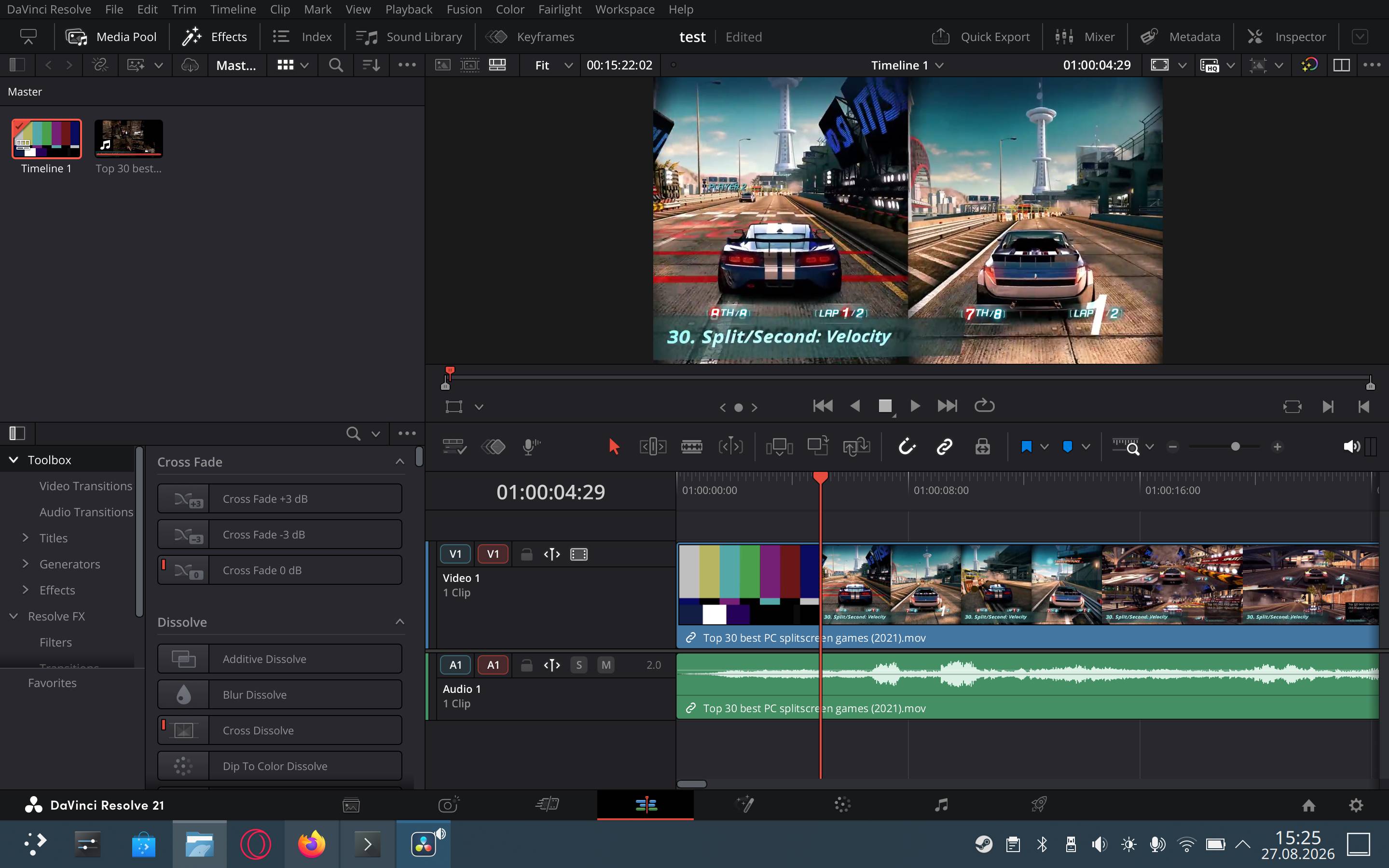

Tak skonwertowany plik wideo możemy już spokojnie wrzucić do linuksowego DaVinci Resolve - będzie obsługiwany bez najmniejszych problemów.
DaVinci Resolve na Steam OS

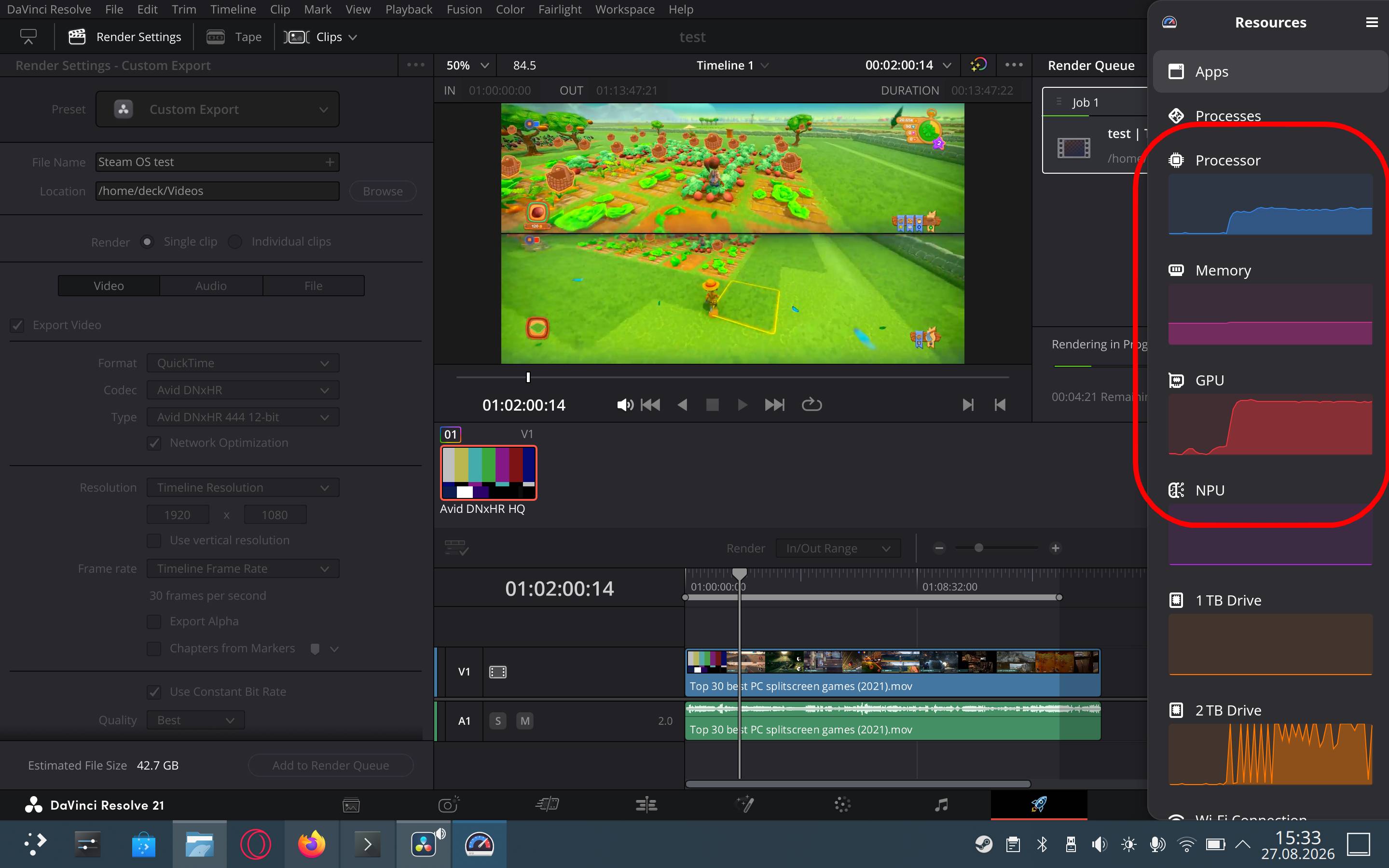

Dobra, wideo mamy gotowe i możemy przejść do renderowania. No i znów odbijamy się od braku obsługi H.264 i HEVC, tym razem dla formatów wyjściowych. Nie jest wielki problem, bo możemy wykorzystać choćby kontener QuickTime i kodek DNxHR plus liniowy kodek PCM audio - taki plik powinien być przyjęty bez najmniejszych problemów przez YouTube. Renderowanie odbywa się tak jak trzeba, czyli z wykorzystaniem GPU do obliczeń.
Renderowanie wideo Steam OS
