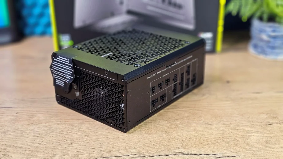

Test Corsair HX1200i Shift 2025, czyli nowy poziom zasilaczy. Ten model potrafi więcej, niż myślisz
Test zasilacza wykonany wyłącznie na zwykłym komputerze może być ciekawą obserwacją praktyczną, ale ma ograniczoną wartość pomiarową. Taki zestaw nie pozwala precyzyjnie i powtarzalnie obciążyć poszczególnych linii, sprawdzić zachowania przy przeciążeniu ani dokładnie ocenić tętnień napięć. Dlatego przy wyborze PSU warto opierać się przede wszystkim na testach laboratoryjnych i analizie elektroniki.

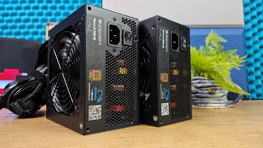

Test ENDORFY Vero L6 750 W. ATX 3.1 i 12V-2x6 w budżetowym zasilaczu

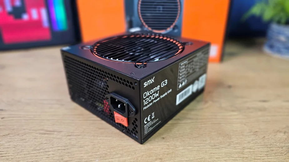

Test SMX Okame G3 1200 W. Zasilacz, który „nie powinien” tyle kosztować
