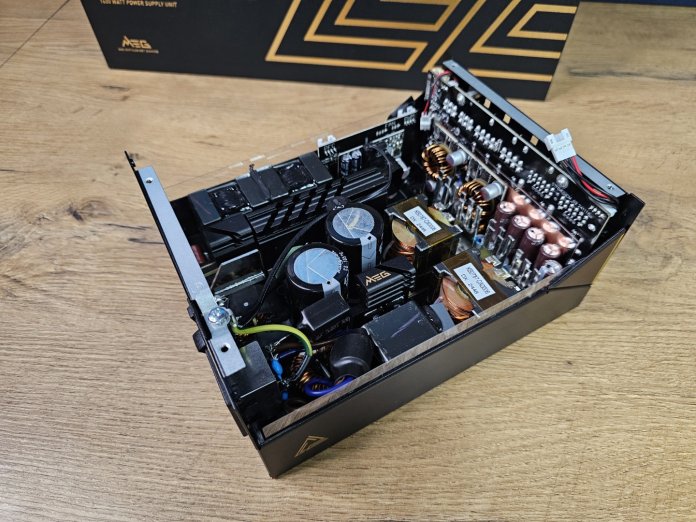

SMX Okame G3 1200 W – strona pierwotna
Dalej mamy popularne marki tajwańskie i chińskie, takie jak Teapo, Elite, CapXon, Jamicon, Su’scon, Taicon, Samxon, Aishi, AsiaX, ChengX, JunFu, OST czy Ltec. Niektóre z nich potrafią działać poprawnie w budżetowych lub średnich konstrukcjach, ale nie są tym samym argumentem premium co najlepsze japońskie serie.
Gamer Storm PN1200M
W praktyce sama marka kondensatora nie wystarczy jednak do oceny zasilacza. Liczy się cała konstrukcja: temperatura pracy, projekt PCB, topologia, chłodzenie, zabezpieczenia, kontrola jakości i wyniki testów. Dobry kondensator w słabej platformie nie zrobi z niej automatycznie świetnego PSU, tak samo jak mniej prestiżowy kondensator nie musi od razu oznaczać złego zasilacza, jeśli cała konstrukcja została dobrze zaprojektowana i przeszła rzetelne testy.
Orientacyjny poziom Przykładowe marki kondensatorów Komentarz
Najwyższa półka / premium Rubycon, Nippon Chemi-Con, Nichicon, Panasonic, Hitachi, Suncon/Sanyo Najbardziej pożądane w zasilaczach wyższej klasy, szczególnie serie 105 °C po stronie pierwotnej i wtórnej.
Dobra / bardzo dobra półka Toshin Kogyo / TK, wybrane serie Teapo, Elite, CapXon, Jamicon, Samxon, Taicon, Aishi Często spotykane w dobrych i średniowyższych konstrukcjach. Warto patrzeć na konkretną serię, temperaturę pracy i miejsce zastosowania w zasilaczu.
Średnia / budżetowa półka Su’scon, AsiaX, ChengX, JunFu, OST, Ltec, Fcon, Chn Cap, Yang Chun, Junza, G-Luxon, Koshin, GSC, Evercon Mogą działać poprawnie w tańszych PSU, ale zwykle nie są argumentem premium. Wymagają oceny całej platformy i wyników testów.
Ryzykowne / no-name Kondensatory bez jasnej identyfikacji producenta lub bardzo słabo opisane serie Największa ostrożność, szczególnie jeśli zasilacz nie ma testów, raportu Cybenetics ani analizy elektroniki.
