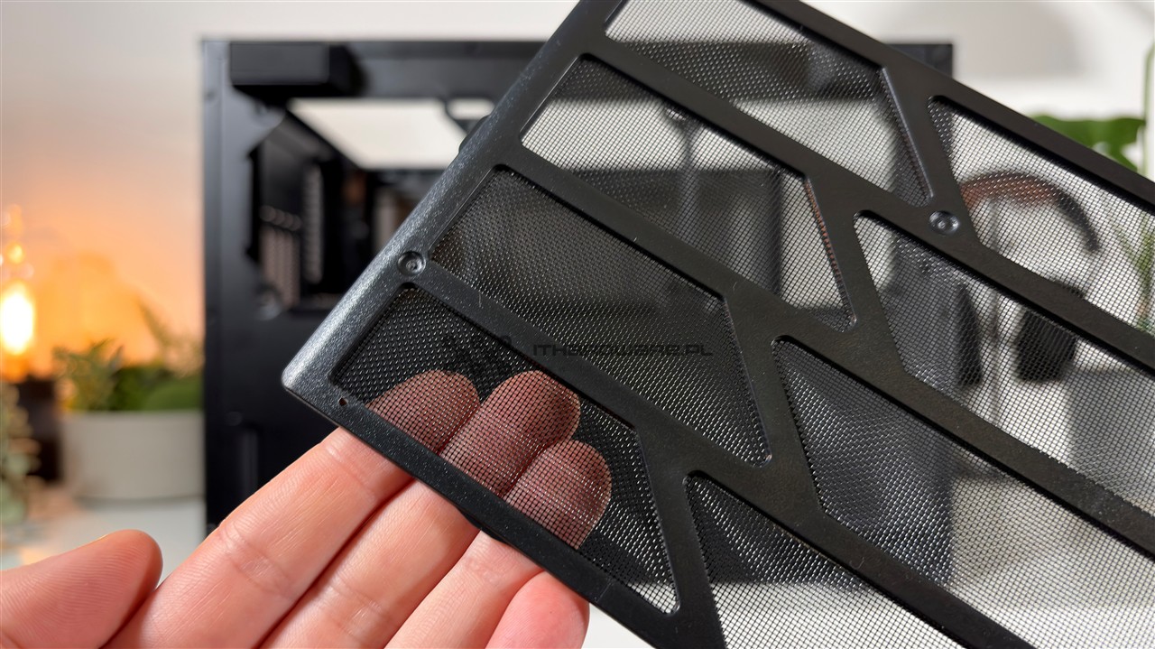

Filtry przeciwkurzowe Bok, spód - dolny siateczkowy, z boku klasyczny na magnes

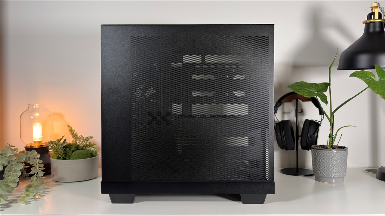

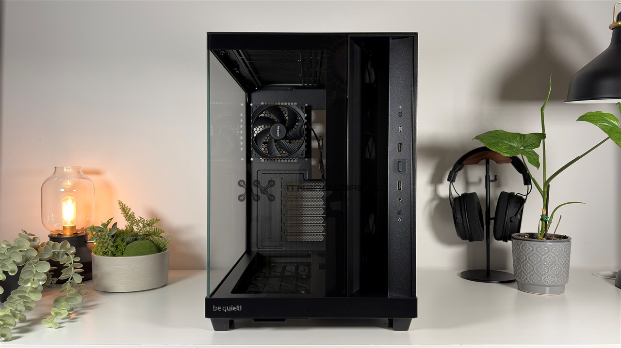

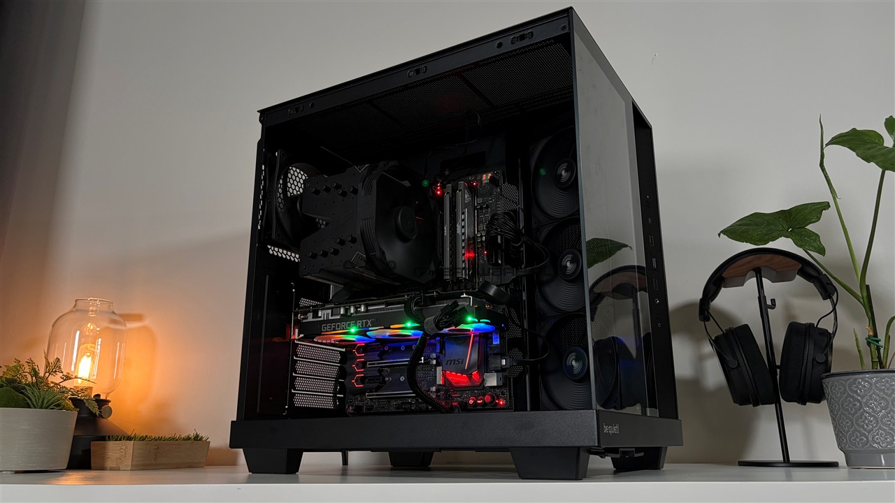

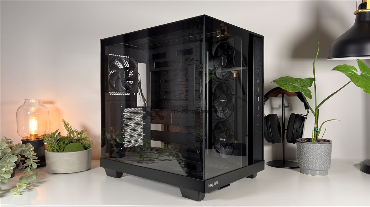

Testowana obudowa od be quiet! nie jest klasyczną wieżą. Z zewnątrz bardziej przypomina kostkę. Wszystko to przez brak „piwnicy” i konstrukcję tylnej komory mieszczącej zasilacz oraz dyski. Widać tutaj gamingowe zacięcie, choć akurat nasza wersja - bez podświetlenia - daje wrażenie bardziej stonowanej, być może nawet w jakimś sensie eleganckiej.
Prawdę mówiąc wygląd tej obudowy pasuje mi bardzo do wydajnej stacji roboczej z mocnym procesorem, wydajnym chłodzeniem i potężną kartą graficzną. Być może jest to efekt braku LED-ów, a być może samej bryły oraz perforowanych paneli z boku i na górze.

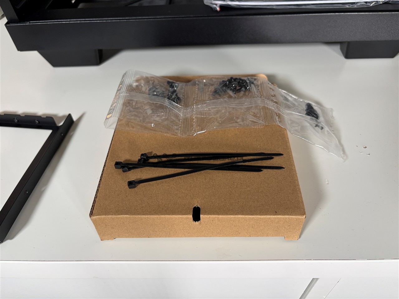

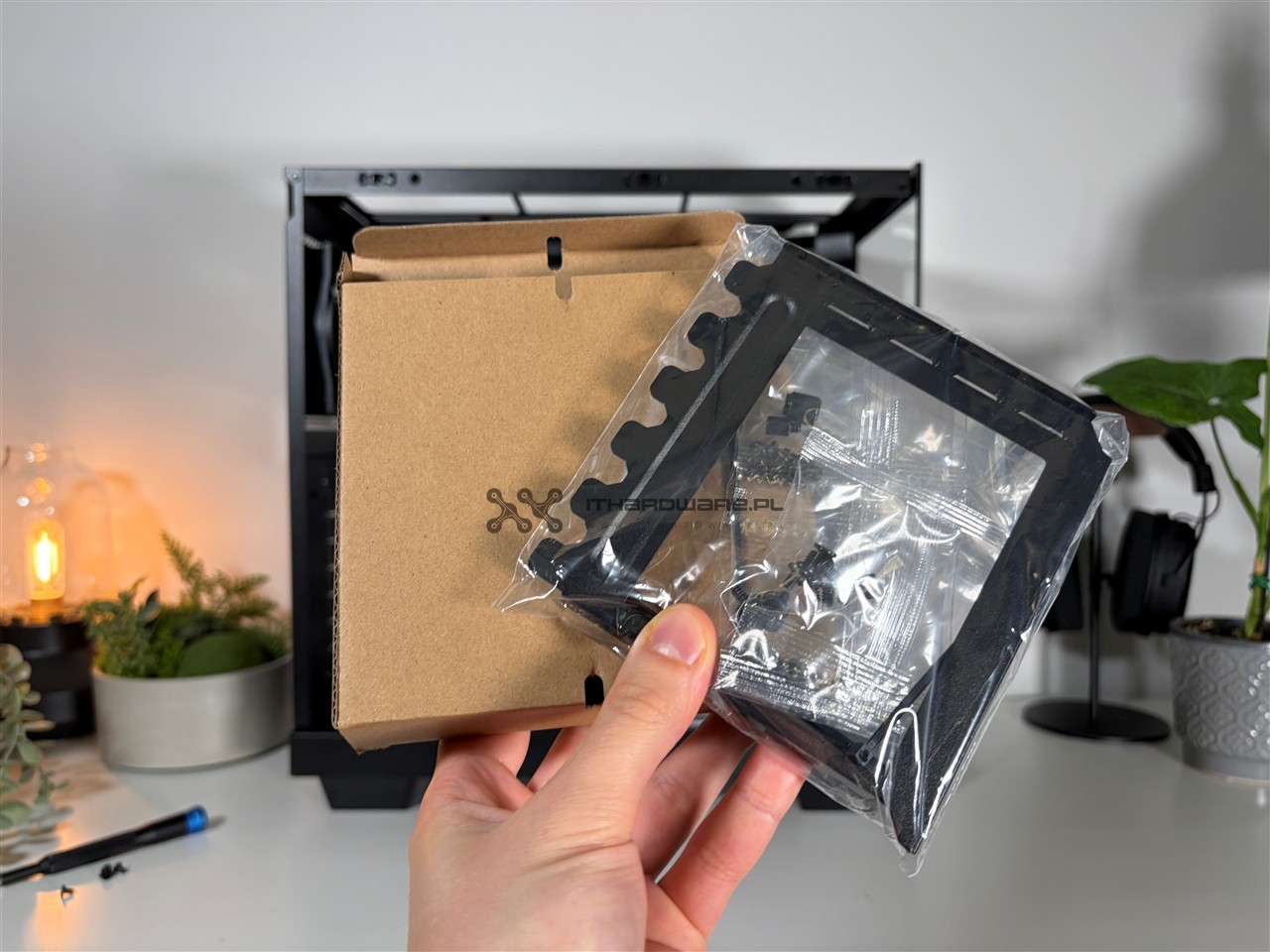

Dołączone akcesoria
Firmę be quiet! od razu trzeba pochwalić za dostarczoną instrukcję. Książeczka liczy łącznie 39 stron i w bardzo przystępny sposób pokazuje użytkownikowi co służy do czego i jak coś zamontować, żeby było dobrze. Pomagają w tym liczne i szczegółowe ilustracje. Oprócz tego otrzymujemy pięć opasek samozaciskowych oraz ramkę do zmiany sposobu montażu kart rozszerzeń. O komplecie śrubek chyba nie muszę wspominać.

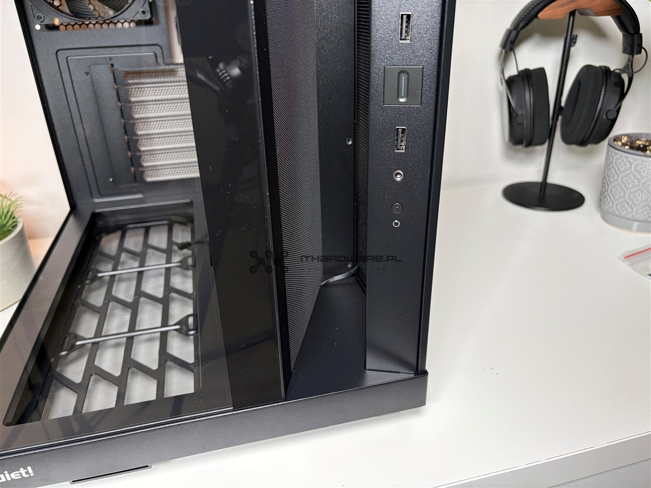

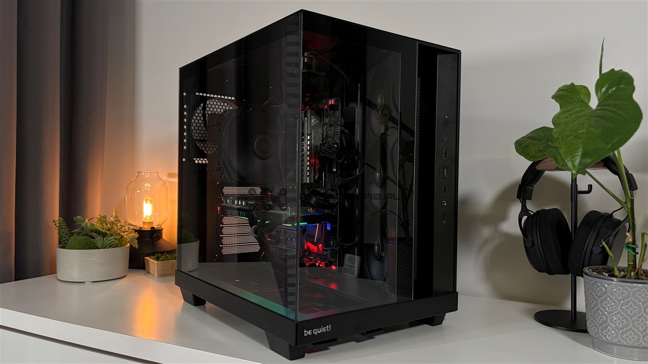

Panel przedni
Ta część obudowy Light Base 500 jest w znacznym stopniu pokryta szkłem hartowanym. Znajdziemy tutaj jednak inne ciekawe elementy. Przede wszystkim spore wcięcie/wgłębienie, które ma zapewniać wentylatorom dostęp do świeżego powietrza. To swego rodzaju substytut dla klasycznego perforowanego frontu. Komplet trzech wentylatorów ma więc skąd zaciągać powietrze. Odległość między nimi a ścianką to około 5-6 cm (zależnie od miejsca pomiaru). Co ciekawe duża część tej ścianki nie jest w pełni zabudowana, bo stanowi ją fragment perforowanego panelu bocznego. Trzeba również dodać, że wentylatory w tym miejscu są przykryte magnetycznym filtrem przeciwkurzowym. Prawdę mówiąc podoba mi się to rozwiązania. Jestem więc bardzo ciekaw jak sprawdza się w praktyce.
Część z Was pewnie zastanawia się czy przedni panel ze szkła można zdemontować. Odpowiedź brzmi tak. W tym celu trzeba odkręcić trzy śrubki i go wysunąć. Przednia część obudowy skrywa także szereg portów I/O oraz jest miejscem wysuwania dolnego filtra. Obie te kwestie opiszę dokładnie w kolejnych etapach recenzji.

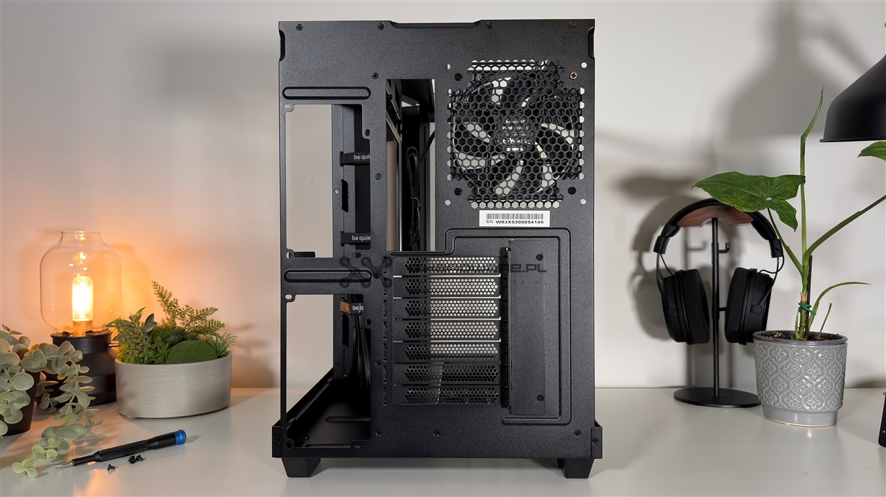

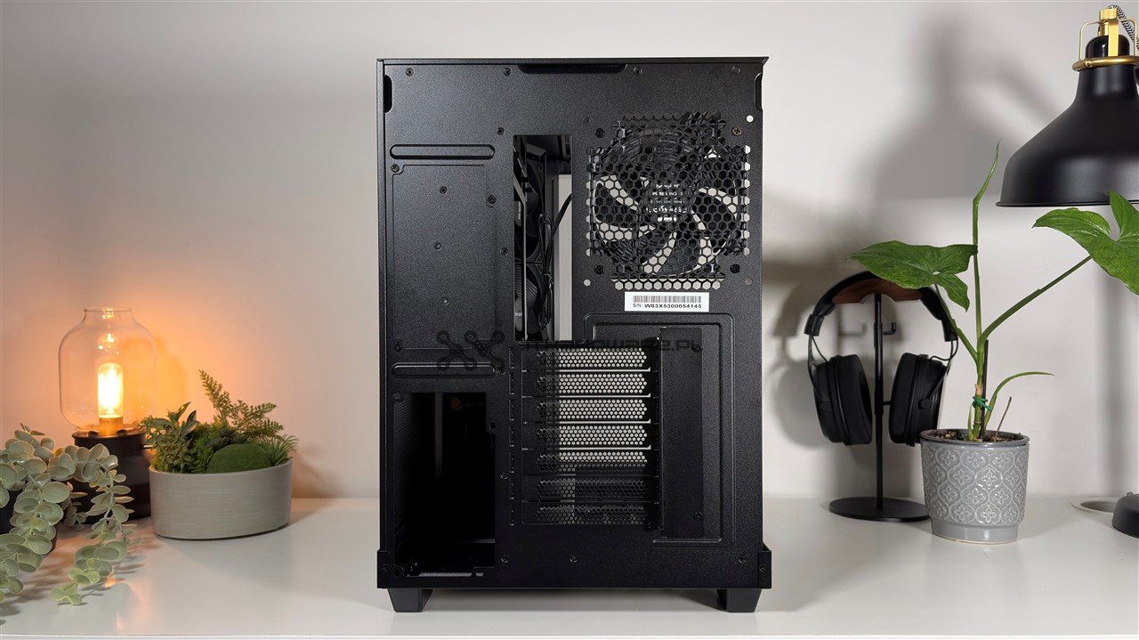

Tył obudowy
Tylna ścianka obudowy Light Base 500 wyróżnia się jedną kwestią. Znajdziemy tu dwa takie same otwory na zasilacz - jeden nad drugim. I nie jest to żadna pomyłka. Producent wymyślił, że w tej „skrzynce” zamontujemy zasilacz w jednym z dwóch miejsc. Sami możemy je wybrać. Nic nie stoi też na przeszkodzie, by umieścić wewnątrz dwa zasilacze, gdyby z jakichś nietypowych przyczyn zaszła taka potrzeba. Problem w tym, że wówczas musicie skorzystać z dysku M.2,  bo zabraknie miejsc montażowych na nośniki 2,5 cala oraz 3,5 cala. Oprócz tego jest tu dość standardowo. Wentylowane zaślepki slotów rozszerzeń, wycięcie na panel I/O płyty głównej i otwory dla tylnego wentylatora.

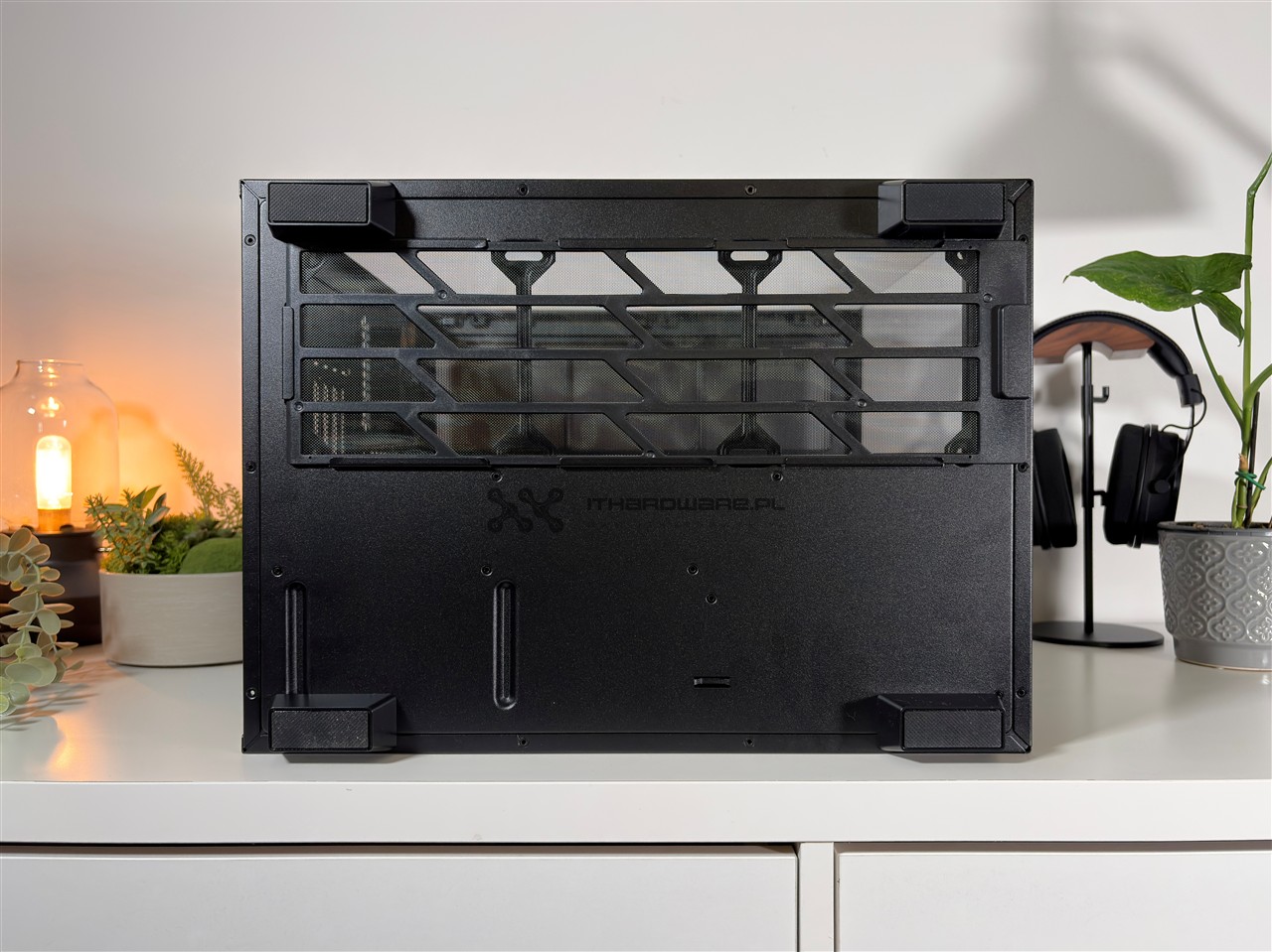

Spód obudowy
Dolna część naszego be quieta! jest dosyć pusta. Z ciekawych elementów znajdziemy tutaj jedynie filtr siateczkowy osłaniający miejsce montażu wentylatorów. Jego wyjmowanie odbywa się bez konieczności obracania obudowy. Filtr posiada rączkę, dzięki której z łatwością wyciągniemy i wsuniemy go od przodu. Jeśli chodzi o nóżki to pokrywa jest solidny kawałek gumy. Od tej strony nie ma się do czego przyczepić.

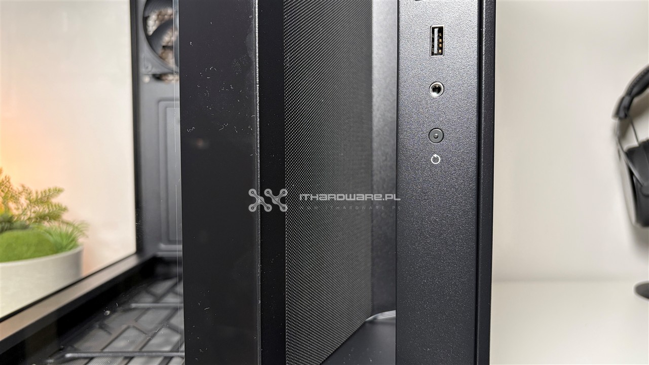

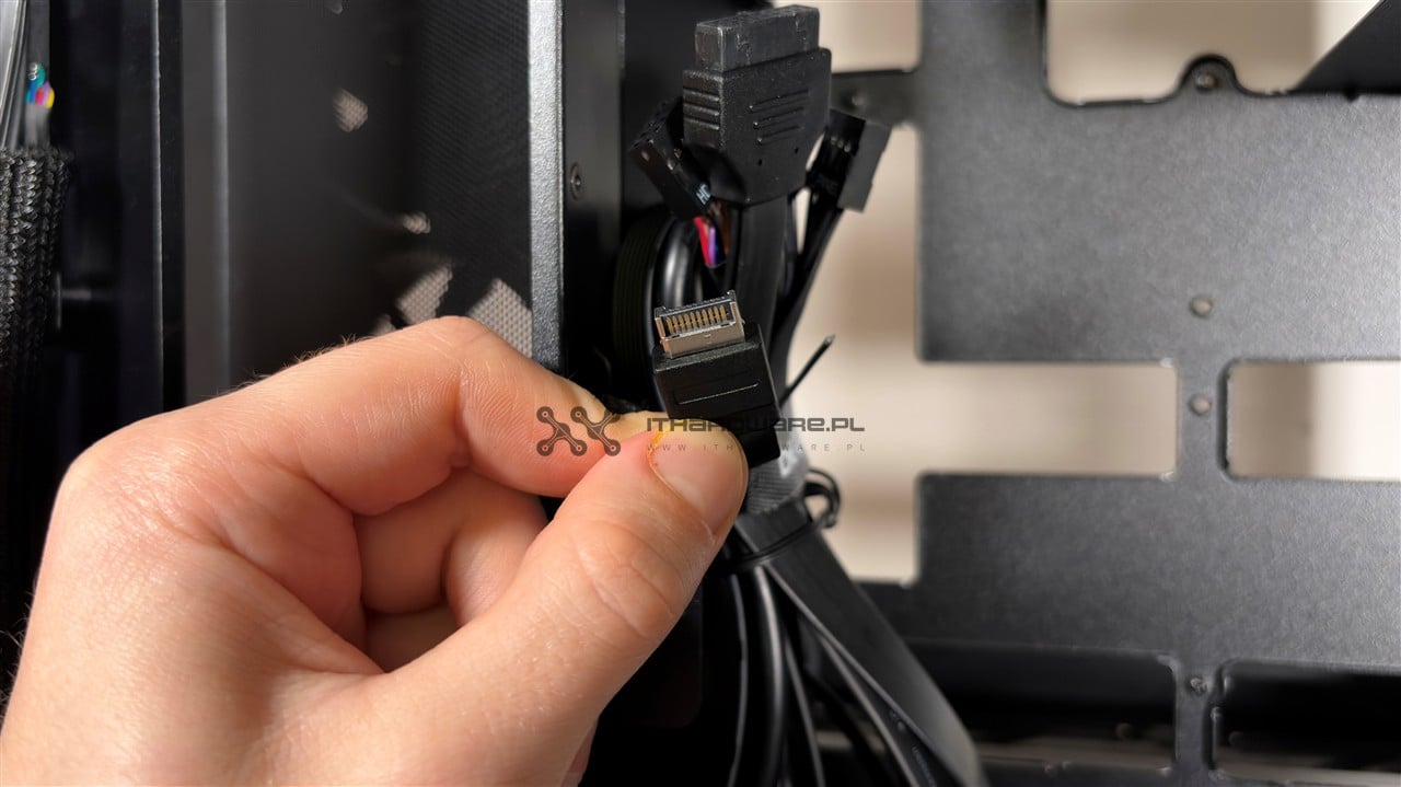

Panel  I/O

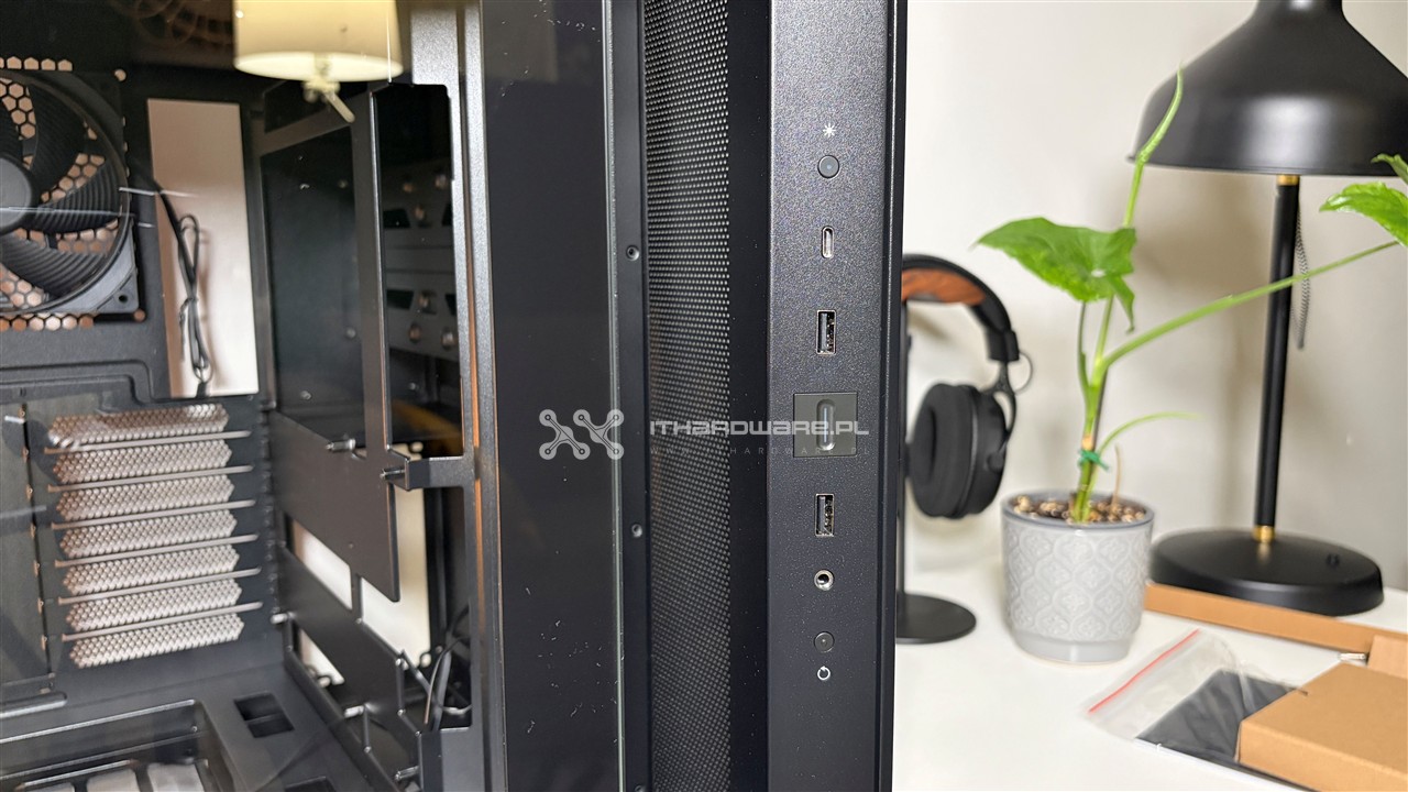

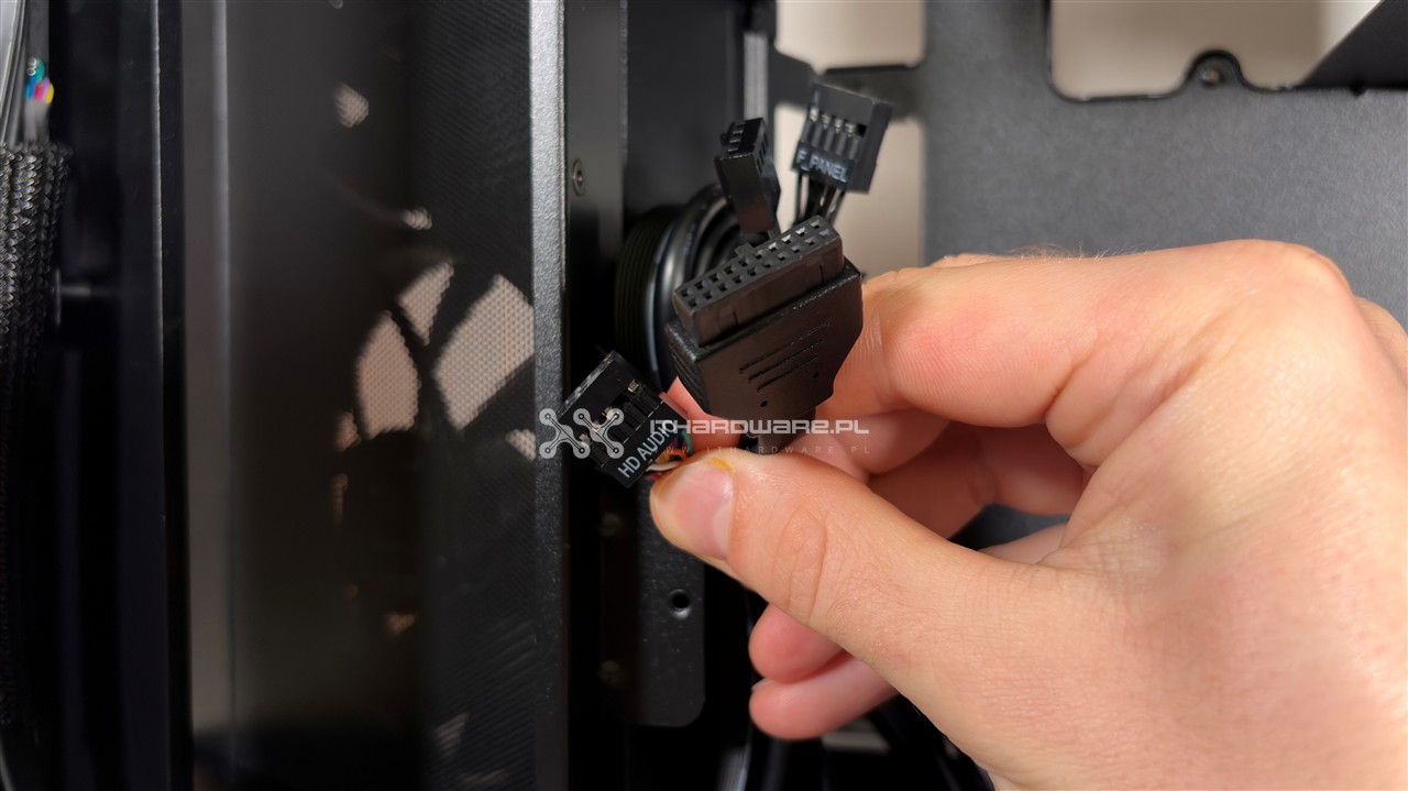

Jak już wspomniałem we wcześniejszej sekcji, złącza obudowy Light Base 500 znajdują się na przodzie. A dokładniej na ustawionej pod kątem ściance. Mamy tam dwie sztuki USB 3.2 typu A, jedno USB 3.2 Gen. 2 typu C oraz złącze combo jack na słuchawki i mikrofon. Poza tym jest dioda pracy dysku, przycisk reset i duży przycisk zasilania. Większości użytkowników taki zestaw powinien wystarczyć.

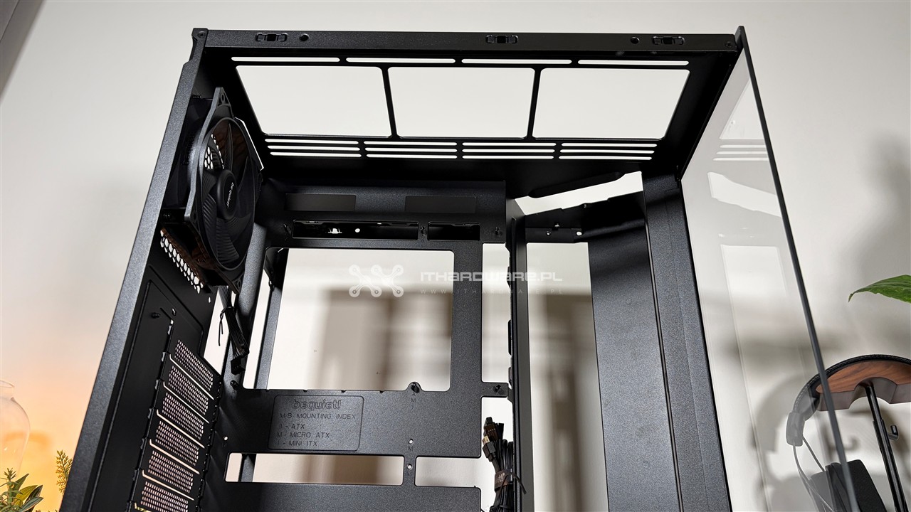

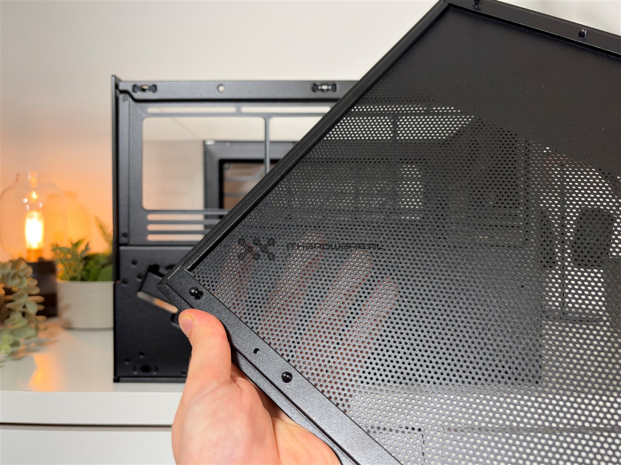

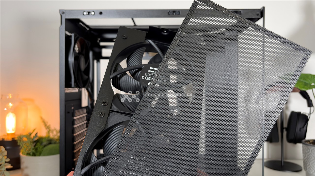

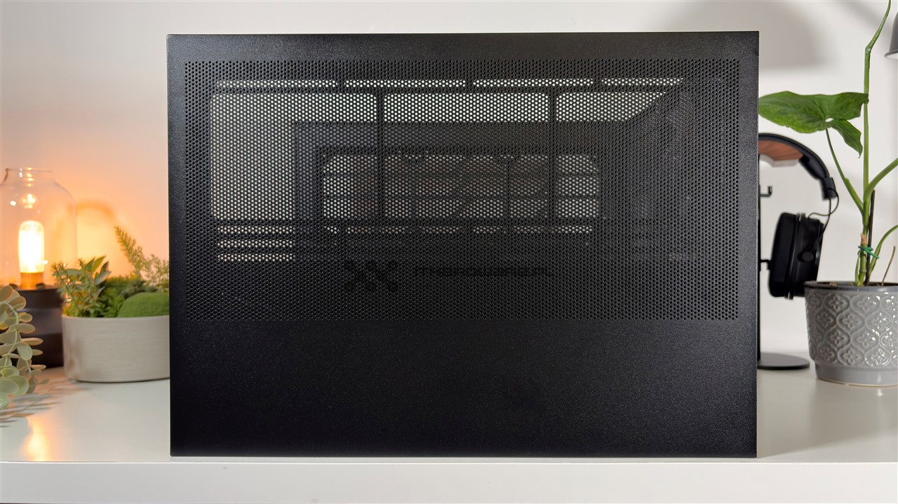

Górna pokrywa to solidny kawał perforowanej blachy, którą z łatwością można oddzielić od reszty. Pod spodem znajdziemy miejsce montażu wentylatorów lub chłodnicy AiO. Tuż obok jest także specjalnie odsłonięta śrubka, której odkręcenie pozwoli nam wyjąć ramkę wraz ze wszystkimi trzema wentylatorami. Na górze obudowy nie odnajdziemy jednak filtra przeciwkurzowego. Drobno wycięte oczka będą raczej chronić tylko przed większymi zanieczyszczeniami.
Panele boczne

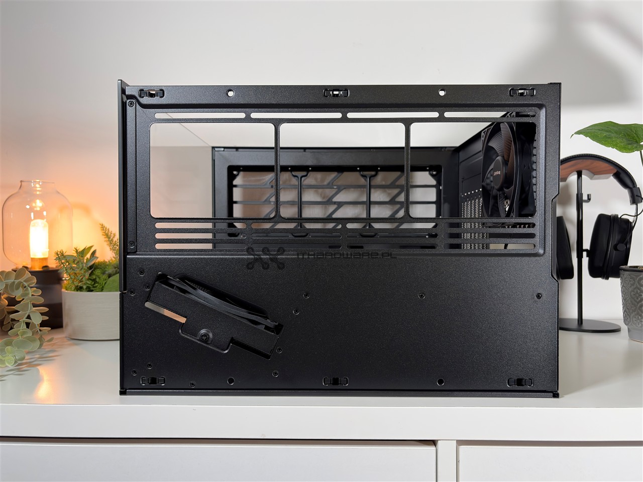

Oba panele boczne mają zupełnie inne role. Ten główny, ze szkła, za zapewniać klarowny widok na nasze podzespoły. Drugi, blaszany, ma natomiast wiele otworów wentylacyjnych, przez które zasilacz oraz wentylatory na boku mogą zaciągać chłodne powietrze. Nie ma on jednak filtra przeciwkurzowego. Oba panele są mocowane bez użycia śrubek - jedynie za pomocą zatrzasków. Ich demontaż jest bardzo prosty.

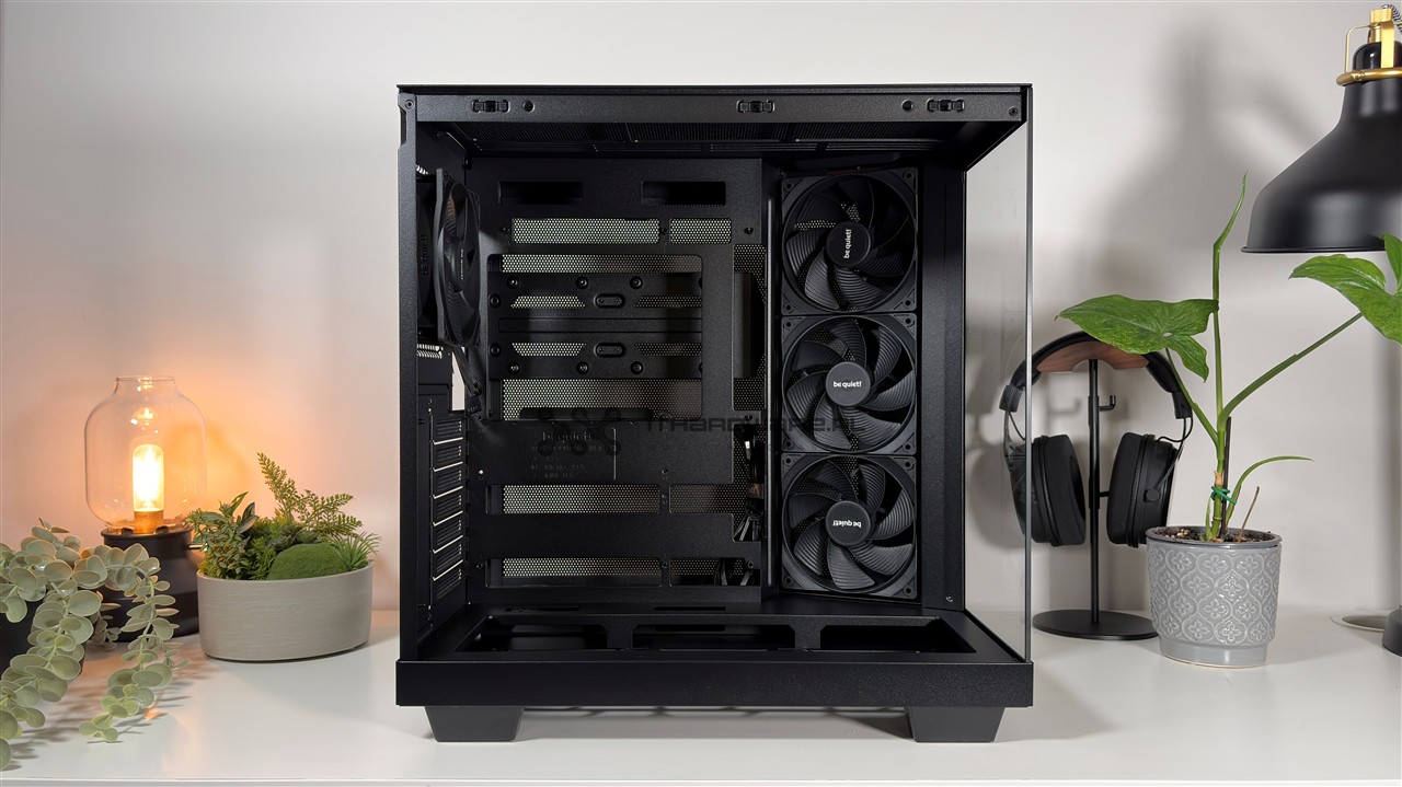

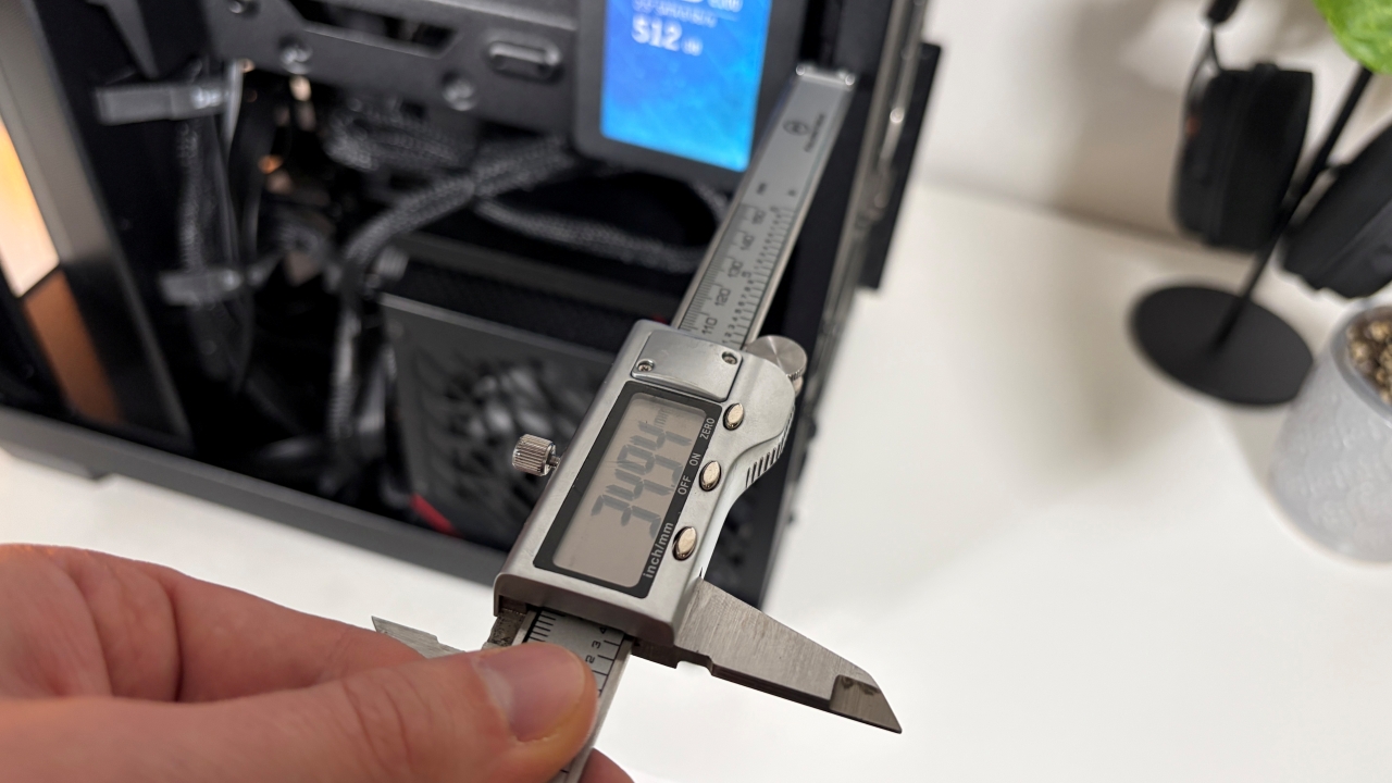

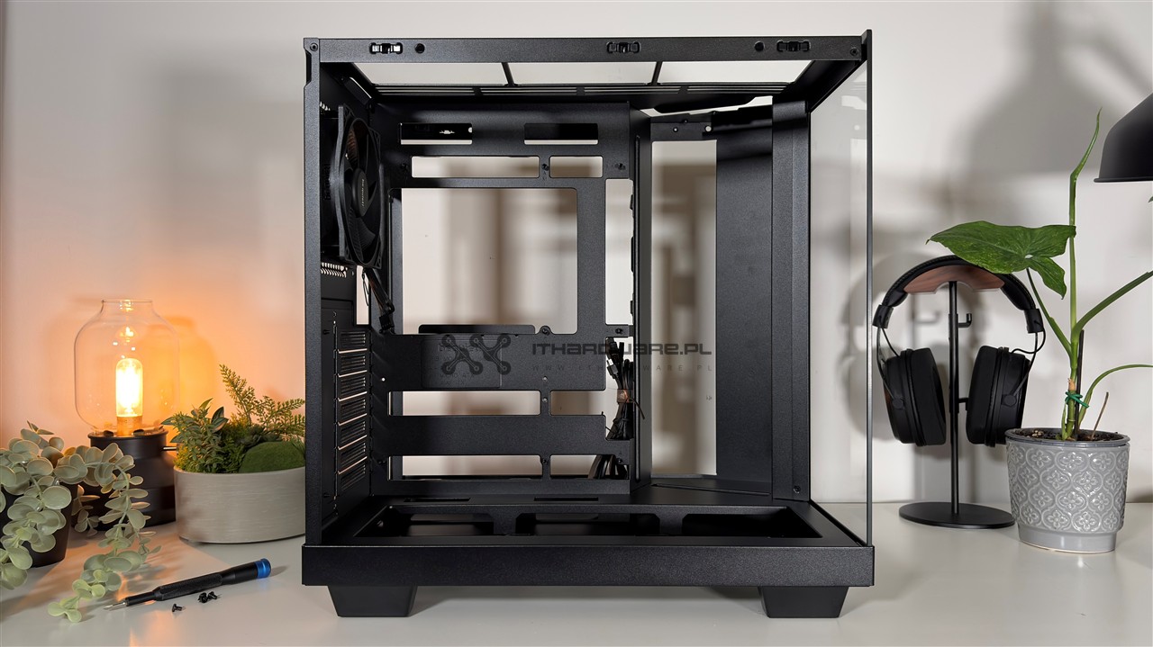

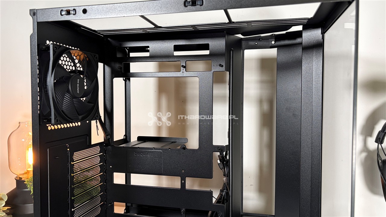

Tę sekcję rozpocznijmy od kilku zdań na temat miejsca. Light Base 500 wspiera płyty główne maksymalnie w standardzie ATX. Co warte podkreślenia, jest również przygotowany pod płyty główne BTF, czyli ze złączami umieszczonymi na tyle laminatu. Maksymalna wysokość chłodzenia powietrznego jakie tutaj zainstalujemy to 185 mm. Karta graficzna może z kolei mieć do 400 mm długości.

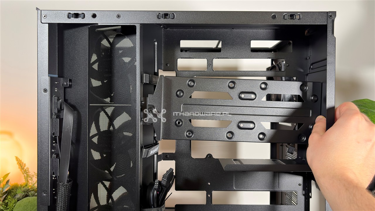

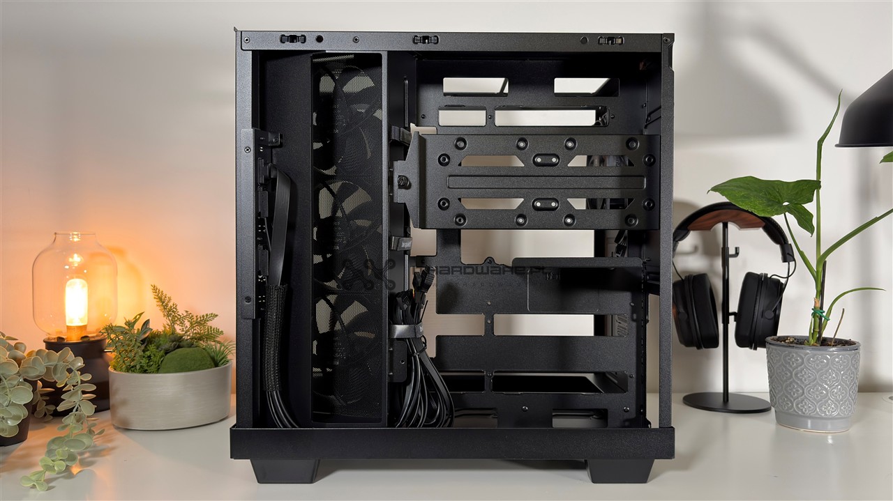

Wewnątrz zmieszczą się dwa dyski 3,5 cala oraz dwa w rozmiarze 2,5 cala. Producent umożliwił także montaż do 10 wentylatorów, pod warunkiem, że wszystkie będą w rozmiarze 120 mm. Jeśli jednak zdecydujemy się montować 140-tki wszędzie tam, gdzie tylko się da to i tak łącznie dostaniemy 9 wentylatorów wewnątrz. Aż trzy wentylatory 120 mm będziemy mogli umieścić na spodzie, w specjalnie przygotowanej do tego „komorze”.

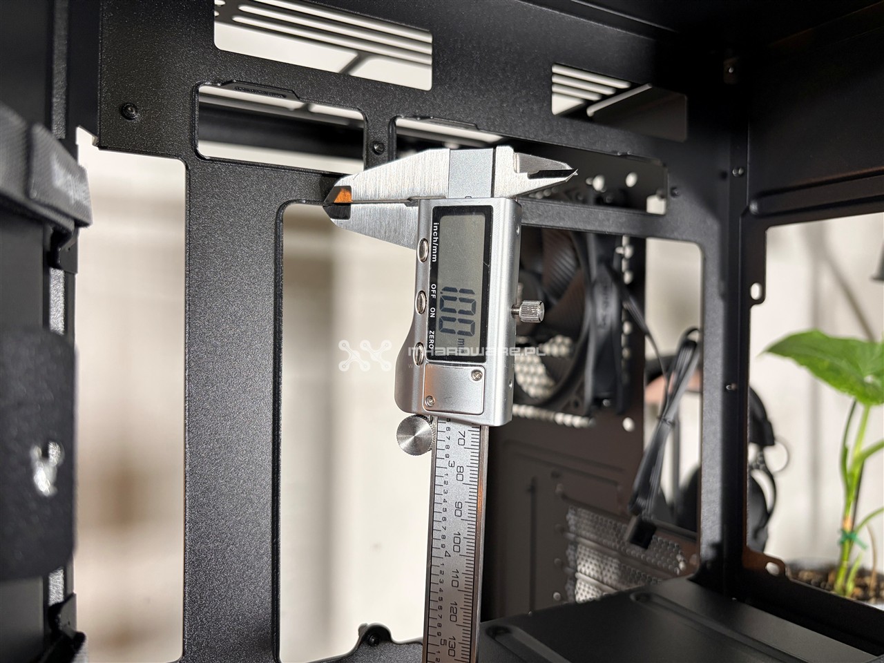

Co do chłodzenia cieczą, tutaj przewidziano dwa główne miejsca montażu. Przede wszystkim górę obudowy, gdzie zmieszczą się radiatory nawet 360 mm lub 280 mm. Z boku zamontujemy natomiast maksymalnie 240-tkę, a z tyłu tylko radiator 120 mm. Od razu zdradzę Wam, że na spodzie, w miejscu montażu wentylatorów, nie zainstalujecie chłodnicy 360 mm. Tak, sprawdzałem to - jest za długa.
Prawdopodobnie 240-tka by już weszła. Z tym, że zdecydowanie odradzałbym montaż AiO w tym miejscu. Po pierwsze może okazać się, że rurki transportujące ciecz będą za krótkie. A nawet jeśli okażą się wystarczająco długie to w takim ułożeniu blokopompa będzie najwyższym punktem układu. Tym samym powietrze znajdujące w się wewnątrz będzie trafiać właśnie do niej, co nie jest korzystne i może powodować dodatkowy hałas w trakcie jej pracy.

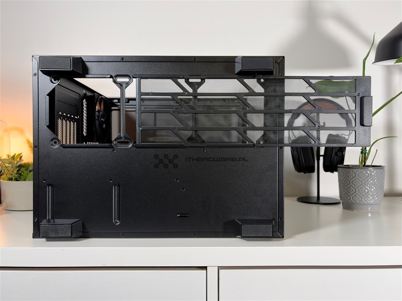

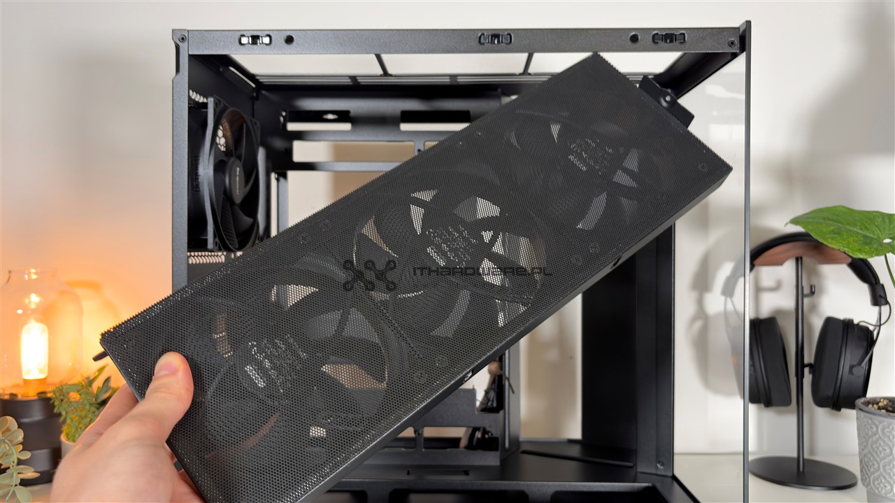

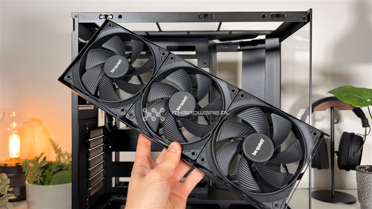

Skoro jesteśmy już przy chłodzeniu to nie mogę zapomnieć o demontowalnej ramce wentylatorów. Wszystkie trzy sztuki umieszczone na boku można razem wyjąć odkręcając tylko jedną śrubę u góry (pod blaszanym panelem) i wyciągając wszystko do góry. Sprytne i jakże przydatne.

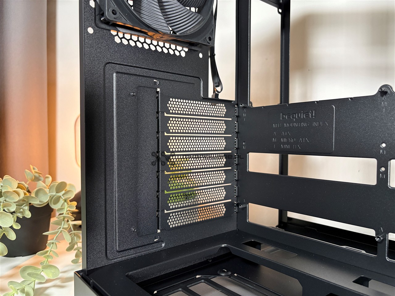

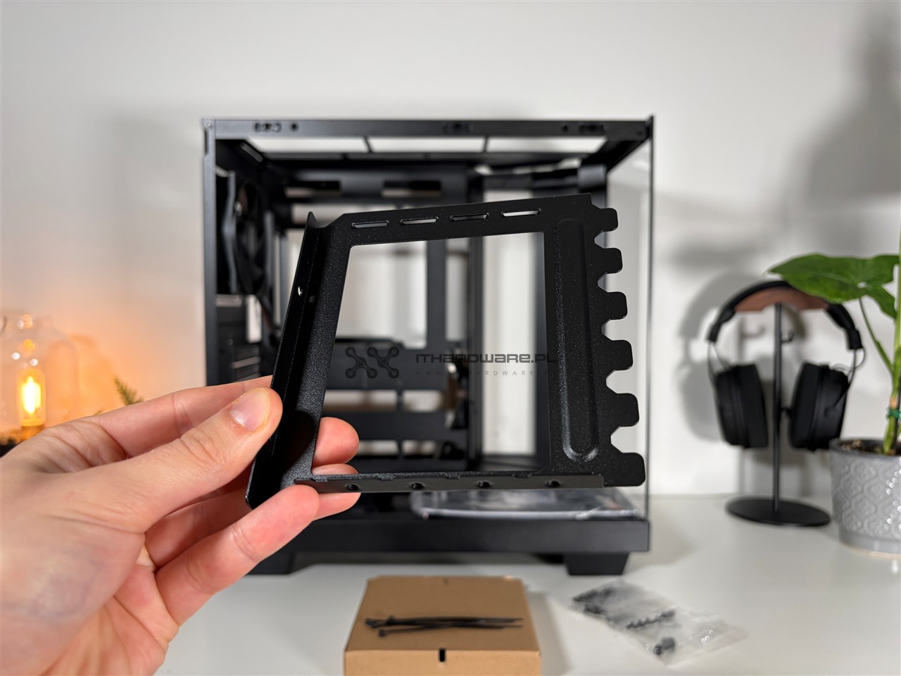

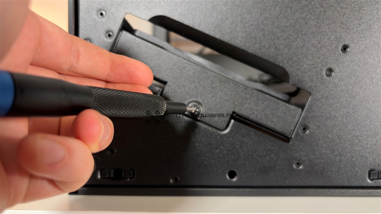

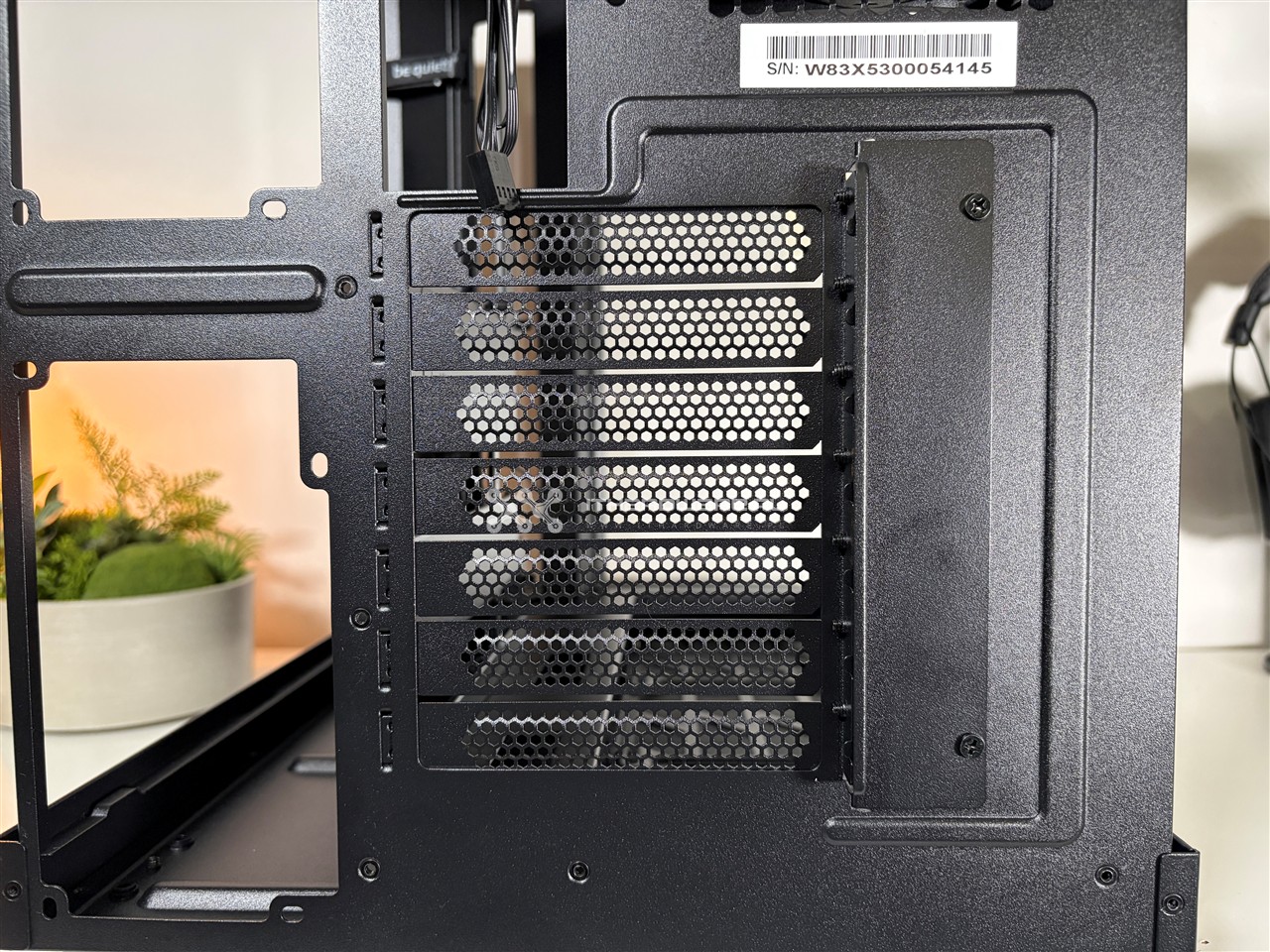

W obudowie znajduje się łącznie 7 slotów rozszerzeń. Ich zaślepki są wykręcane i wentylowane. Dzięki dołączonej w komplecie ramce można również zmienić ich orientację i zamontować kartę graficzną pionowo. W zestawie nie znajdziemy jednak risera PCIe. Komora główna obudowy zapewnia także liczne i dużych rozmiarów przepusty na okablowanie. Znajdziemy je również na dole, dzięki czemu ładnie poprowadzimy przewody front panelu i kabel zasilający GPU. Niestety przepusty nie mają gumowych osłonek.

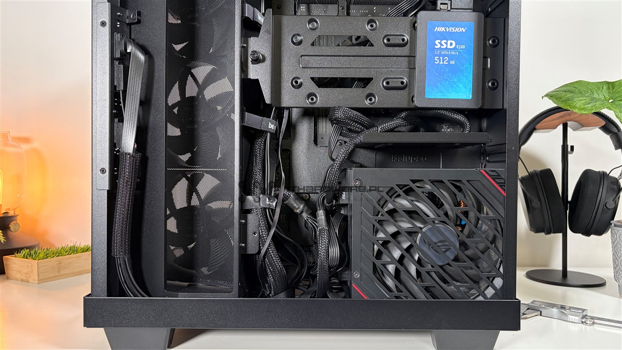

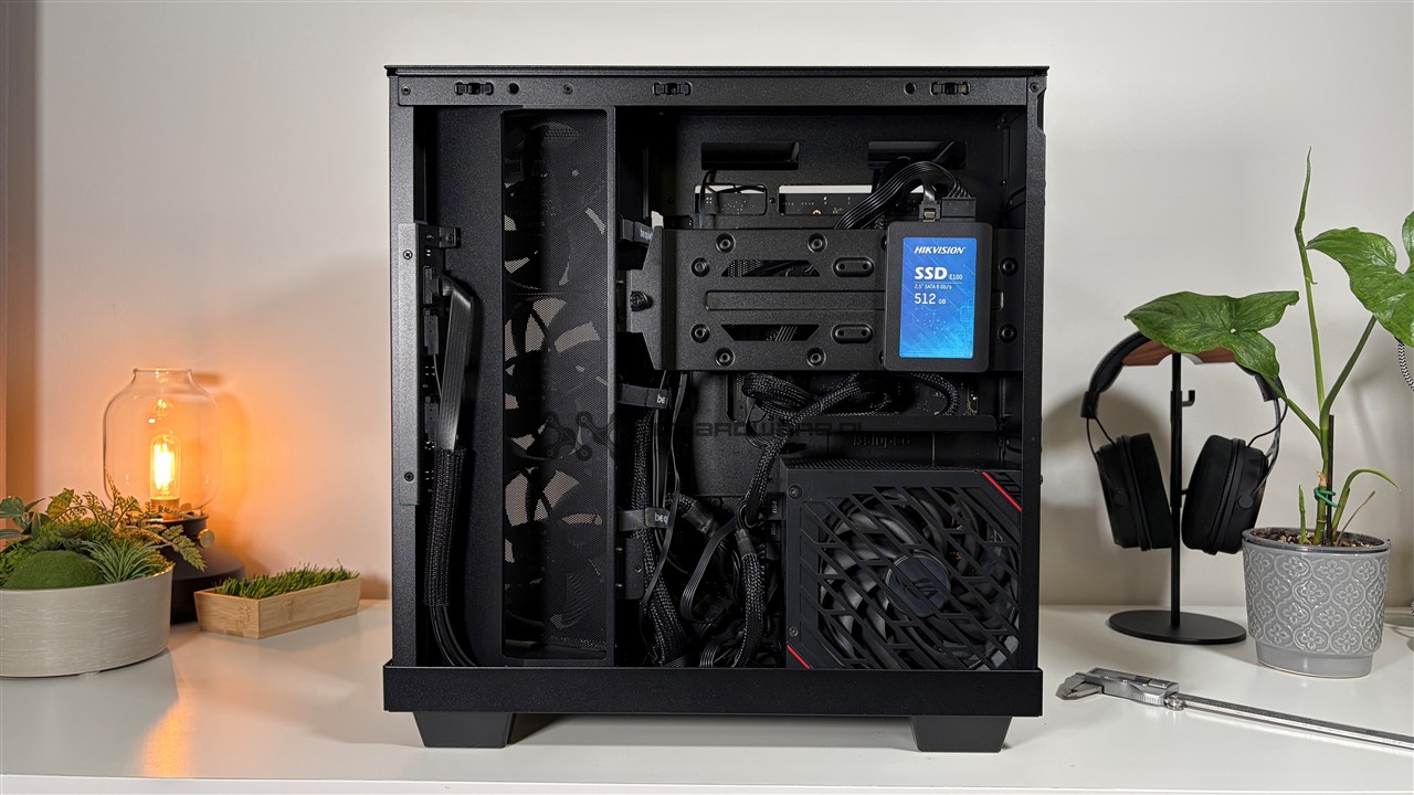

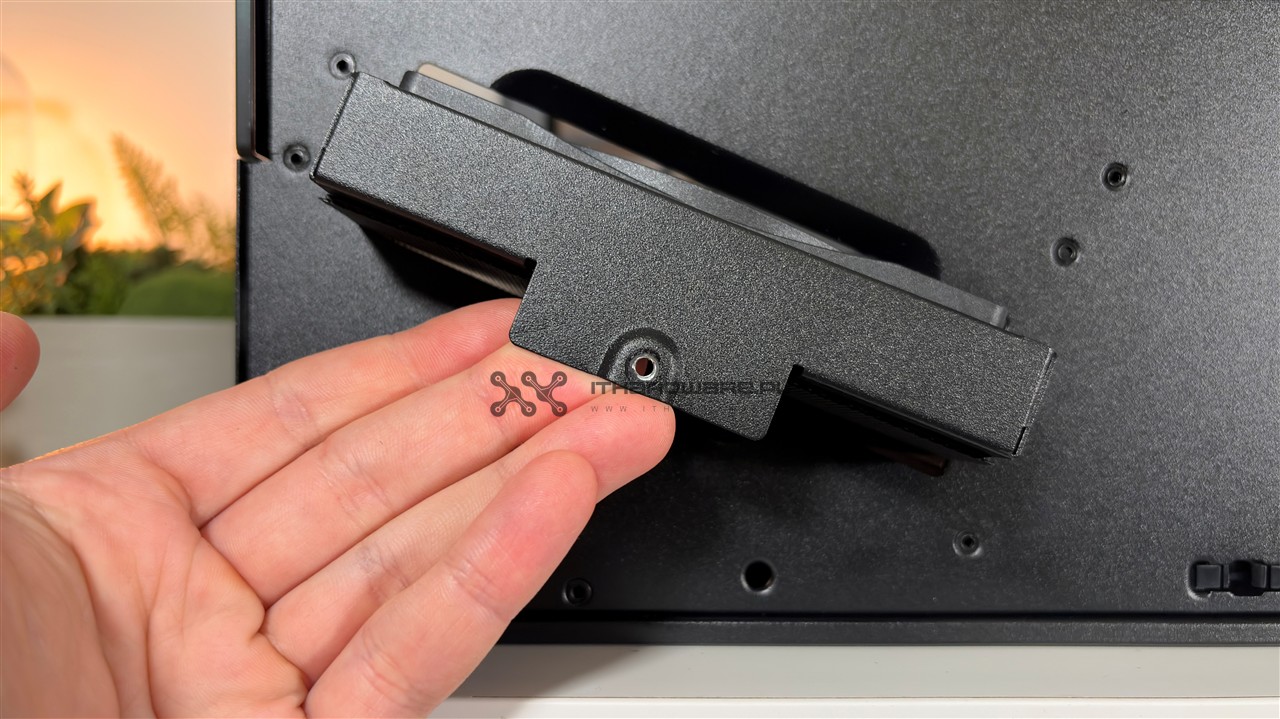

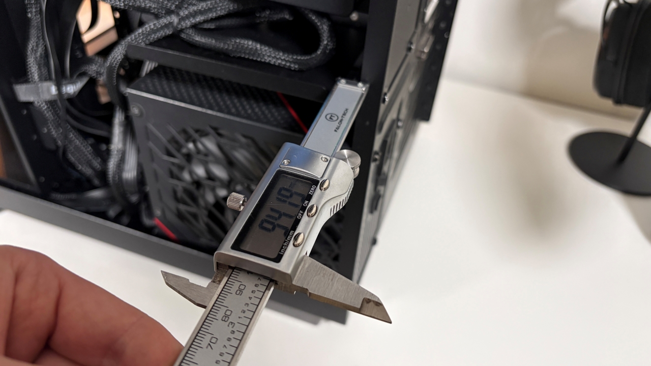

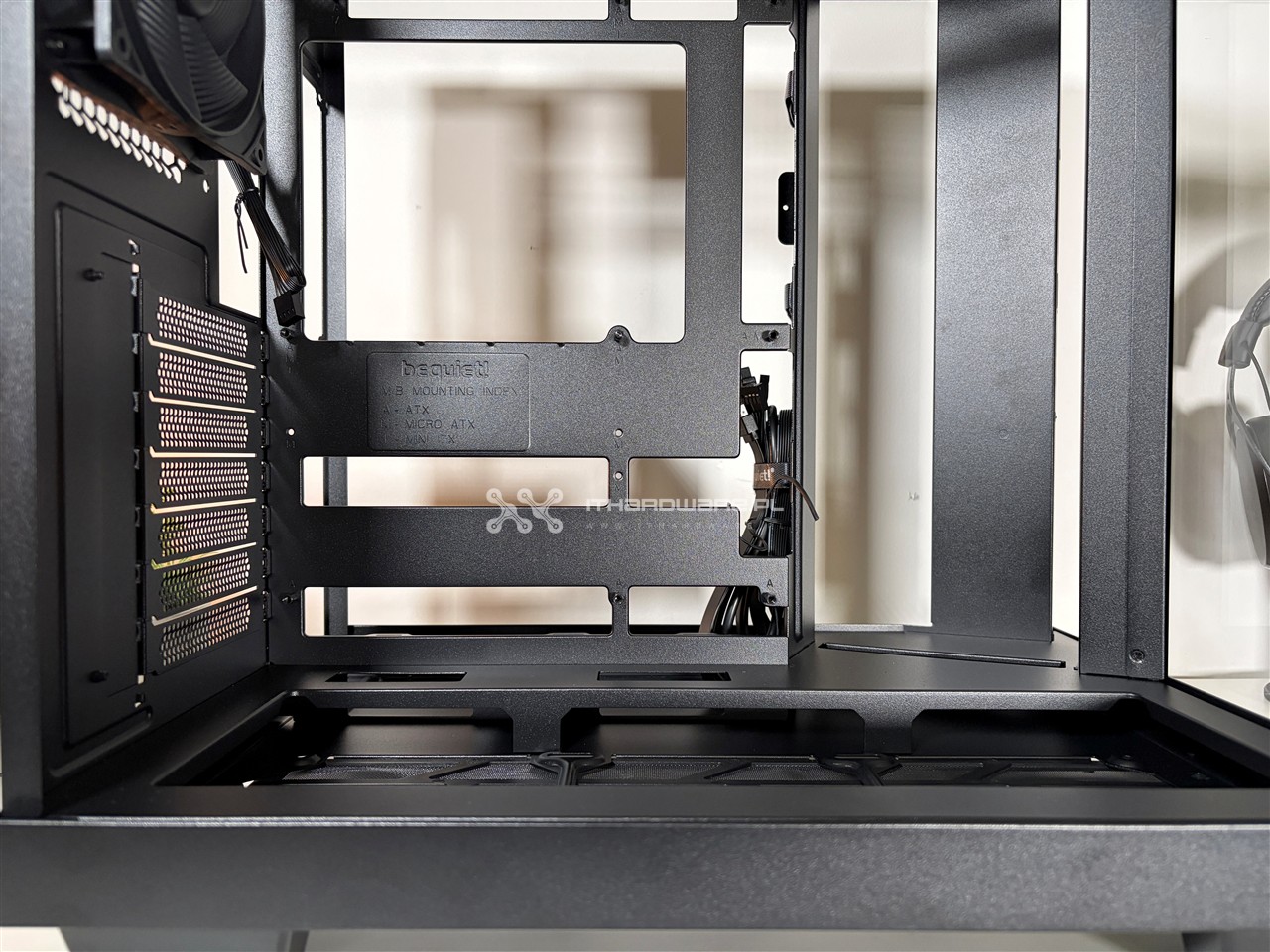

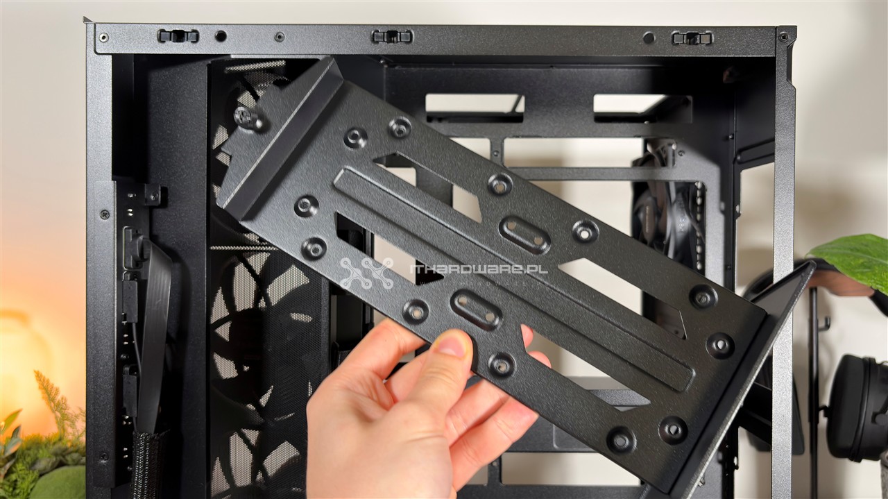

Za ścianką płyty głównej znajdziemy miejsce na aż dwa zasilacze. Jedno klasycznie na spodzie i drugie w postaci specjalnie przygotowanej półki tuż nad nim. Zaznaczmy jednak, że montaż PSU „o piętro wyżej” wiąże się z koniecznością przesunięcia ścianki do montażu dysków na dół. Więc jak już wcześniej wspominałem, jeśli chcecie z jakichś przyczyn zamontować wewnątrz dwa zasilacze to zostaniecie bez dedykowanych miejsc na dyski 2,5 cala i 3,5 cala.
Dodajmy jeszcze, że niezależnie od wybranego miejsca, PSU trzeba zamontować kładąc go na węższym boku. Jeśli zdecydujecie się wybrać tę obudowę to pamiętajcie tylko, żeby skierować zasilacz wentylatorem w stronę ścianki z otworami.

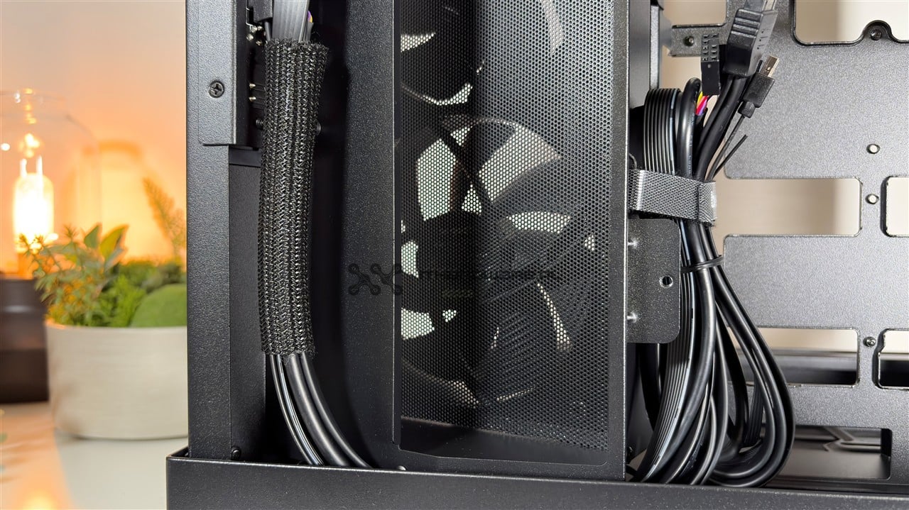

Muszę przyznać, że be quiet! zaskoczył mnie tym, jak starannie przewody obudowy zostały uporządkowane i spięte razem w fabryce. Z tyłu znajdziemy też już gotowe do użycia opaski rzepowe, które osobiście bardzo lubię, bo w przeciwieństwie do opasek samozaciskowych przy demontażu nie trzeba niczego przecinać.
Będąc w temacie, miejsca na okablowanie z tyłu mamy bardzo dużo. Bo aż 94 mm licząc od tacki płyty głównej i 34 mm przystawiając miarkę do wyjmowanej ścianki dysków. Suwmiarka pokazał również, że grubość blachy w naszym standardowym miejscu pomiarowym to około 1 mm.

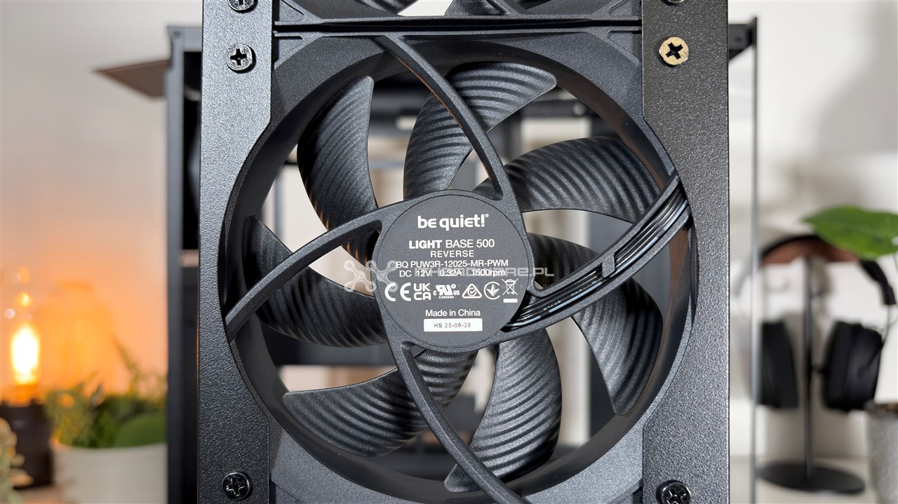

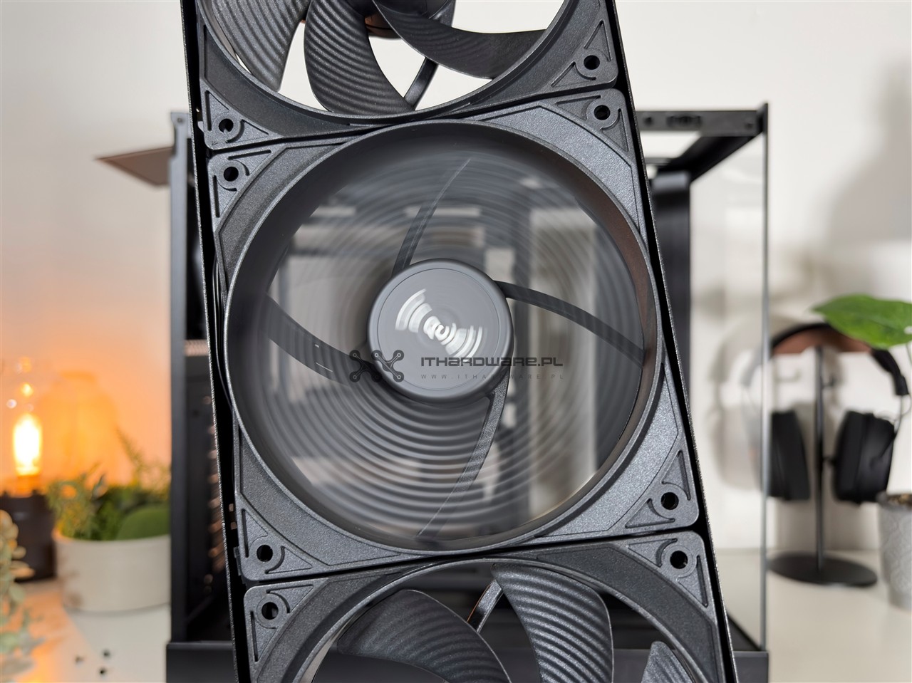

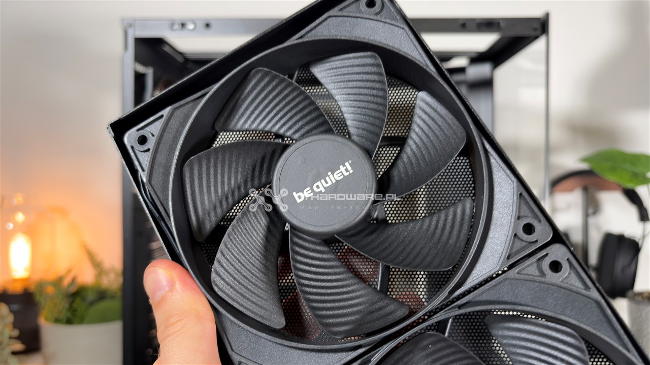

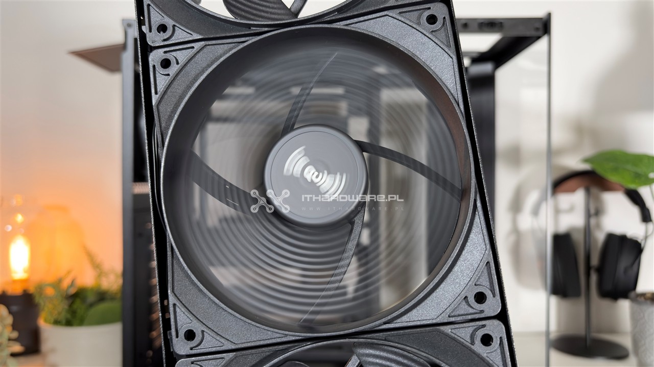

I przechodzimy do części recenzji, którą lubię najbardziej, czyli do opisu możliwości chłodzenia. Jak już pewnie zauważyliście, obudowa be quiet! Light Base 500 posiada fabrycznie cztery wentylatory. Choć na pierwszy rzut oka wyglądają podobnie to w rzeczywistości nie wszystkie są takie same.
Tylny wentylator ma klasycznie ułożone łopatki i tym samym wypycha gorące powietrze poza obudowę. Dokładniej mówiąc jest to Pure Wings 3, który według specyfikacji może rozkręcić się nawet do 1600 RPM. Testy wskazały jednak okolice 1664 RPM. Co oczywiście jest w pełni poprawne, bo mieści się w zakresie +/- 10%.
Te trzy znajdujące się na boku mają odwrócone łopatki, dzięki czemu tłoczą chłodne powietrze do wewnątrz, a nie je wyciągają. Naklejka umieszczona z tyłu przez producenta sugeruje, że nie nadano im konkretnej nazwy. W specyfikacji na stronie internetowej widnieje jednak informacja, że są to Pure Wings 3 Reverse. I faktycznie wyglądają one praktycznie tak samo jak Pure Wings 3 przyczepiony do tylnej ścianki. Maksymalna prędkość obrotowa tych trzech wentylatorów to według specyfikacji 1500 RPM. W praktyce jednak nasza platforma testowa wskazała około 1430 RPM.

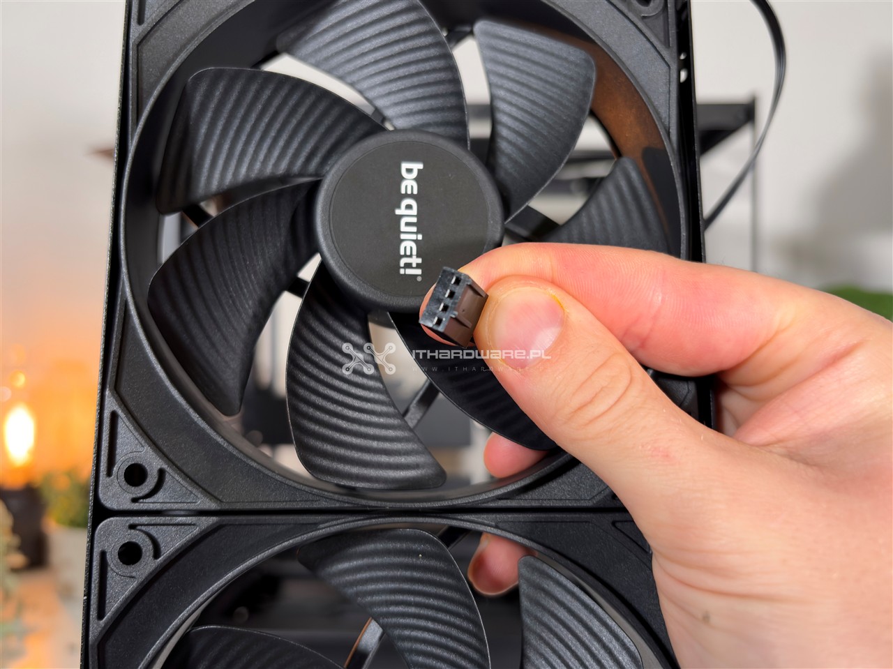

Każdy z wentylatorów posiada sterowanie PWM. A skoro to Pure Wings 3, to opierają się na łożysku typu rifle. Te trzy na ściance bocznej już fabrycznie są ze sobą spięte, więc do płyty głównej podłączamy tylko jeden przewód. Każdy potrzebuje jedynie 0,32 A, więc zwykłe złącza SYS_FAN sobie z nimi poradzi.
Dodam jeszcze, że minimalne napięcie startu dla każdego z czterech wentylatorów to 3,48 V. Dla zwykłego Pure Wings 3 skutkuje to obrotami w okolicach 471 RPM, a dla modeli z dopiskiem Reverse około 435 RPM. Przy sterowaniu PWM najniższa wartość obrotów to kolejno 175 RPM (zwykły Pure Wings 3) oraz ok. 185 RPM (Pure Wings 3 Reverse).

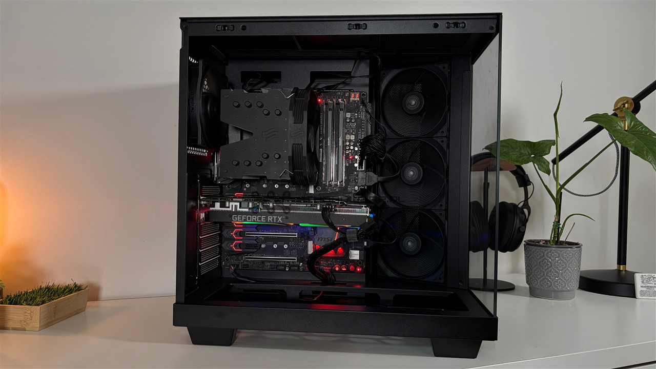

Pod kątem składania komputera obudowa be quiet! Light Base 500 wypada bardzo dobrze. Mamy duże przepusty na okablowanie w dobrych miejscach i ogólnie sporą ilość miejsca na podzespoły. Absolutnie nie miałem żadnych kłopotów ze składaniem komputera w tej obudowie. Powiedziałbym nawet, że przebiegło to bardzo sprawnie i szybko.

Aranżacja kabli z tyłu obudowy
Fabrycznie dobrze spięte kable, opaski rzepowe, tylko jeden przewód PWM z trzech wentylatorów (połączone razem) i masa, masa miejsca. To wszystko sprawia, że aranżacja przewodów za tacką płyty głównej nie stanowi najmniejszego problemu. Przy większej ilości czasu i chęciach da się to zrobić naprawdę ładnie. A jeśli nie lubicie układać kabli to nawet szybkie „powpychanie” ich w wolne miejsca nie sprawi, że będziecie mieć problem z zamknięciem panelu bocznego.

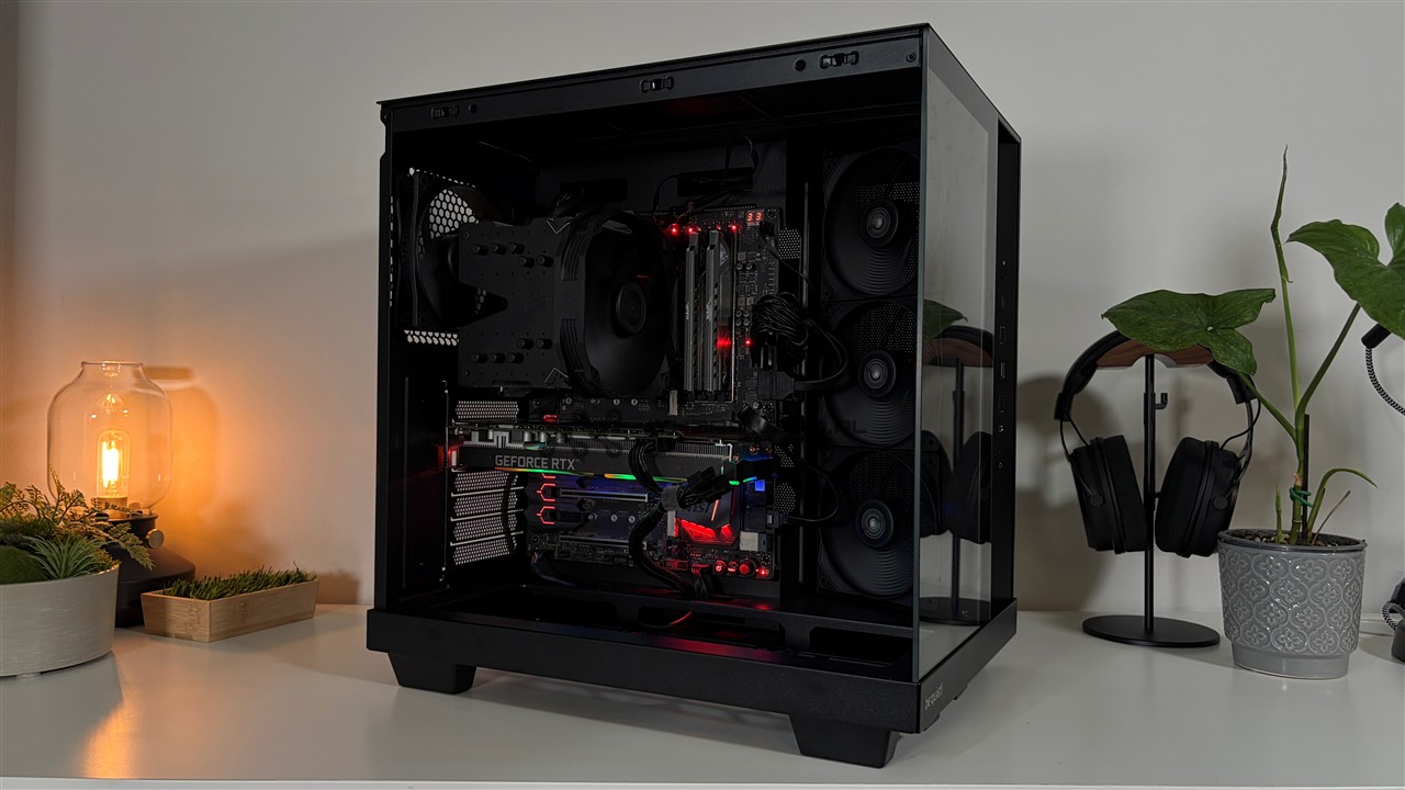

Efekt końcowy
Kwestia gustu to zawsze sprawa indywidualna. Dla części osób brak podświetlenia w tej wersji (są również warianty z RGB) będzie czymś nie do przełknięcia. Inni z pewnością docenią jednak brak wszędobylskich światełek. Krótko mówiąc - kto co woli. Uważam jednak, że nowość od be quiet! jest dość uniwersalna pod kątem wyglądu. O ile rzecz jasna ktoś lubi widzieć swoje podzespoły. No właśnie - pod kątem designu chyba najważniejszą jej cechą jest właśnie obecność dwóch szklanych paneli, które potrafią zrobić efekt „wow”.

No właśnie - filtry. Przydałby się jeszcze jeden na perforowanej części panelu górnego. Choć z drugiej strony w większości przypadków tędy powietrze będzie ulatywać poza obudowę. Pomijam już perforowany panel boczny, bo tam jedynie zasilacz będzie zaciągał powietrze, a i tak jest dosyć oddalony od samej ścianki.
