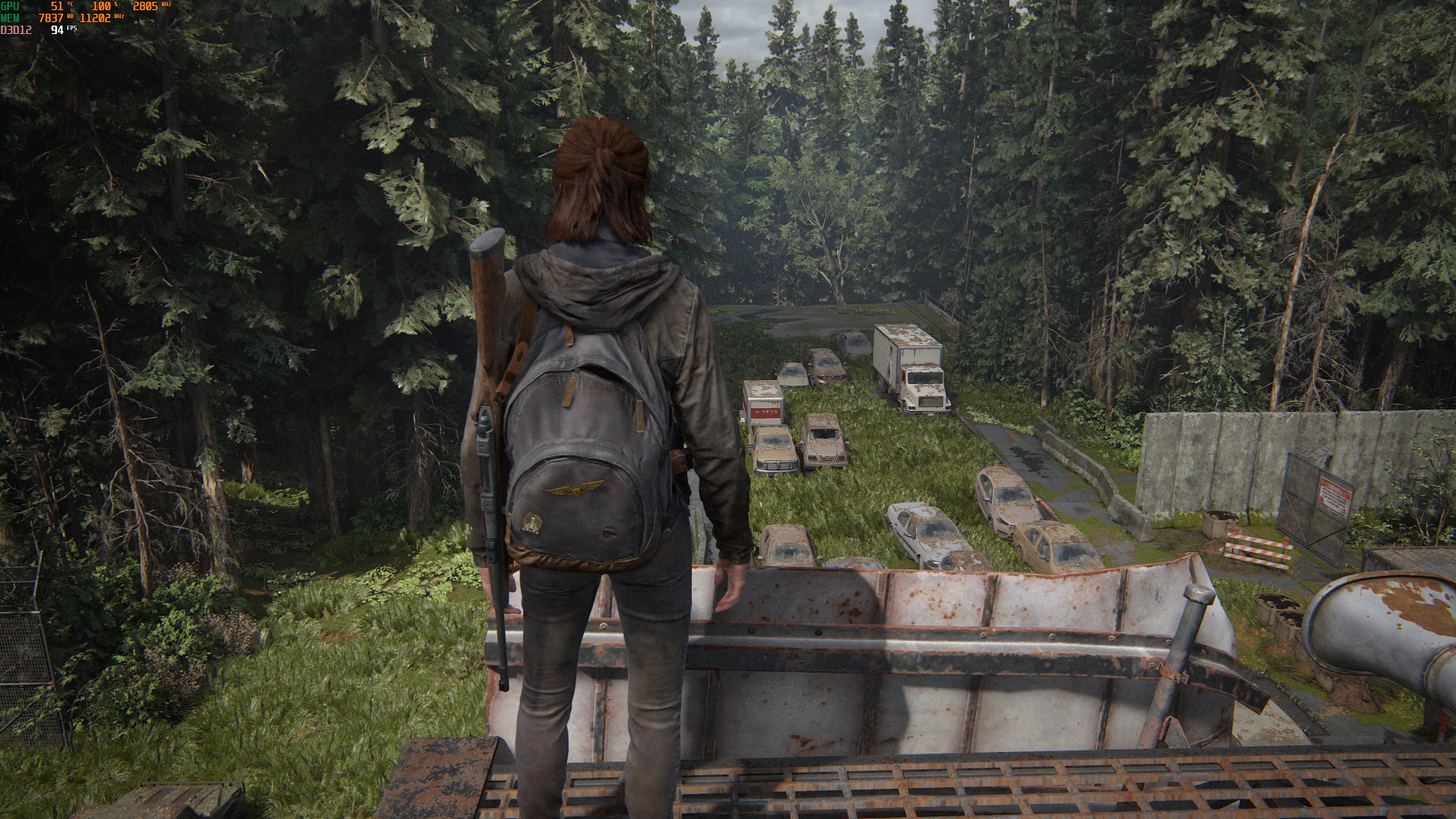

Testy wydajności zostały wykonane w dwóch grach - Call of Duty: Black Ops 7 oraz The Last of Us Part 2. Celem sprawdzenia, jak DLSS 4.5 działa na poszczególnych generacjach GPU, wybrałem następujące układy graficzne - GeForce RTX 2080 SUPER, RTX 3070, RTX 4060 Ti i RTX 5060. Dodatkowo, żeby nie zabrakło jakiegoś świeżego modelu z wyższej półki, na wykresach odnajdziecie też pomiary dla GeForce'a RTX 5080. Testy przeprowadziłem w rozdzielczościach Full HD, 1440p i 4K, przy maksymalnych ustawieniach graficznych, dla DLSS 3, DLSS 4 oraz DLSS 4.5 z modelem M, czyli takim, jaki włącza się po przestawieniu wspomnianej wcześniej opcji w NVIDIA App.

Wyniki wydajności - The Last of Us Part 2

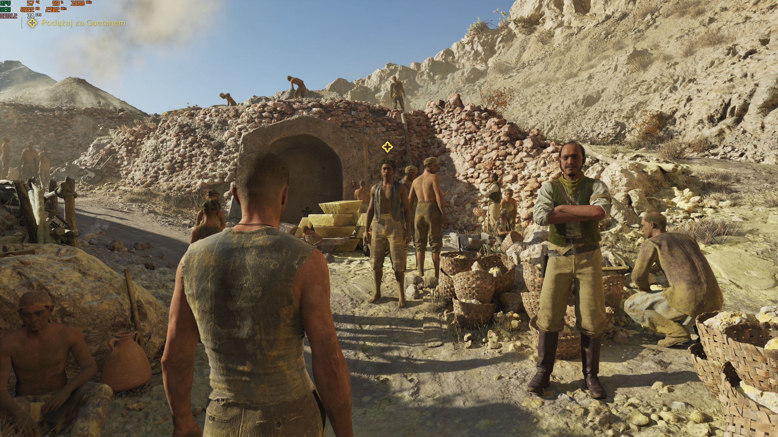

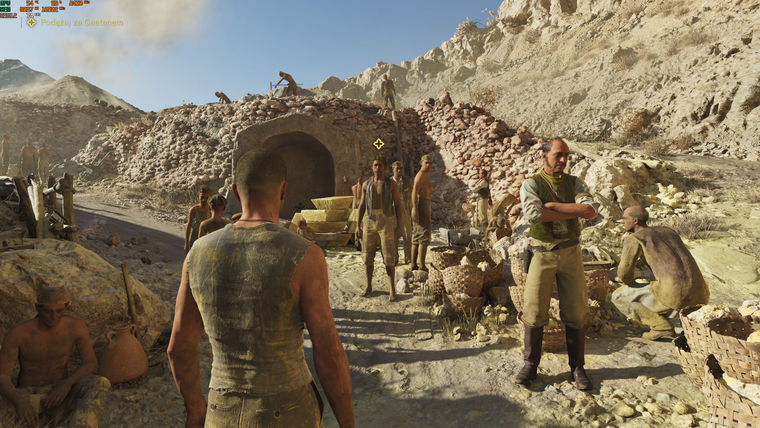

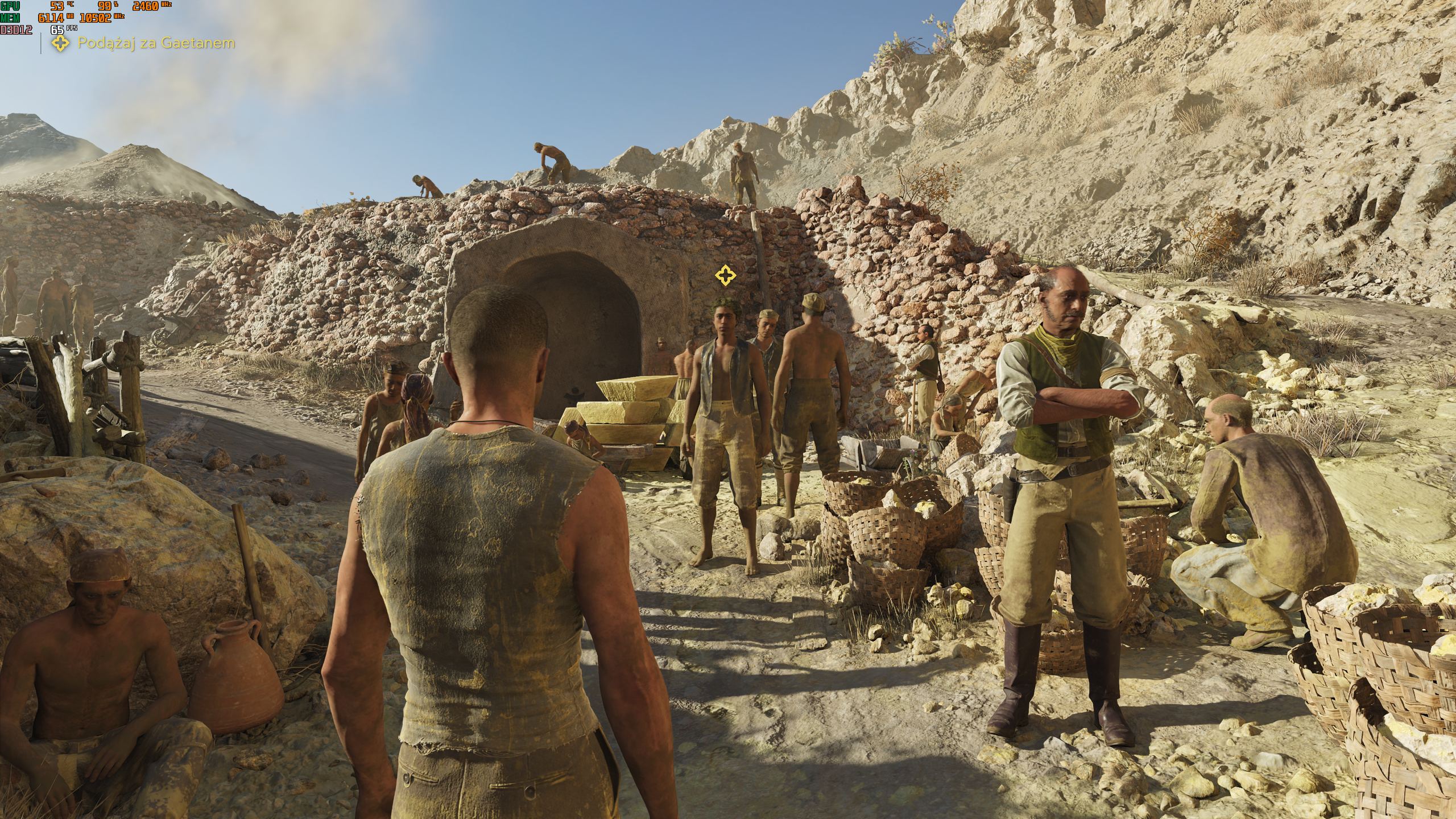

Poniżej znajdziecie zrzuty ekranu, prezentujące różnice w jakości oprawy graficznej, w zależności od wybranych ustawień. Jak napisałem wcześniej, porównanie obejmuje DLSS 3, DLSS 4, DLSS 4.5 oraz konkurencyjną technikę FSR 4. Screeny wykonano w różnych lokalizacjach, aby pokazać wymienione przed chwilą rozwiązania w szerszej perspektywie. Zrzuty prezentujące DLSS uzyskałem dzięki karcie klasy NVIDIA GeForce RTX 4070, za to FSR 4 za pomocą akceleratora na układzie Radeon RX 9060 XT.
Uwaga: Kliknięcie w grafikę spowoduje otwarcie pełnowymiarowej wersji.

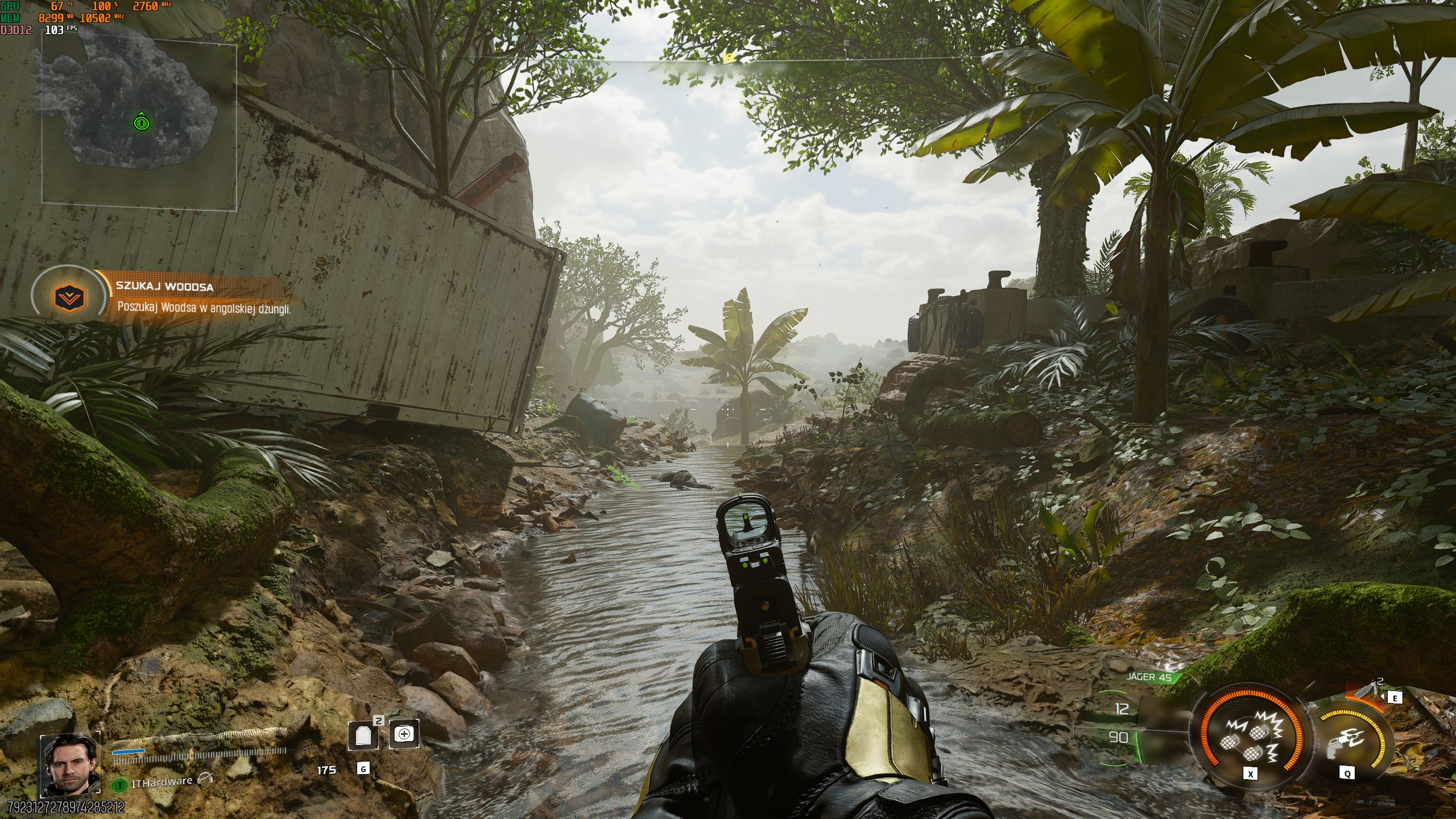

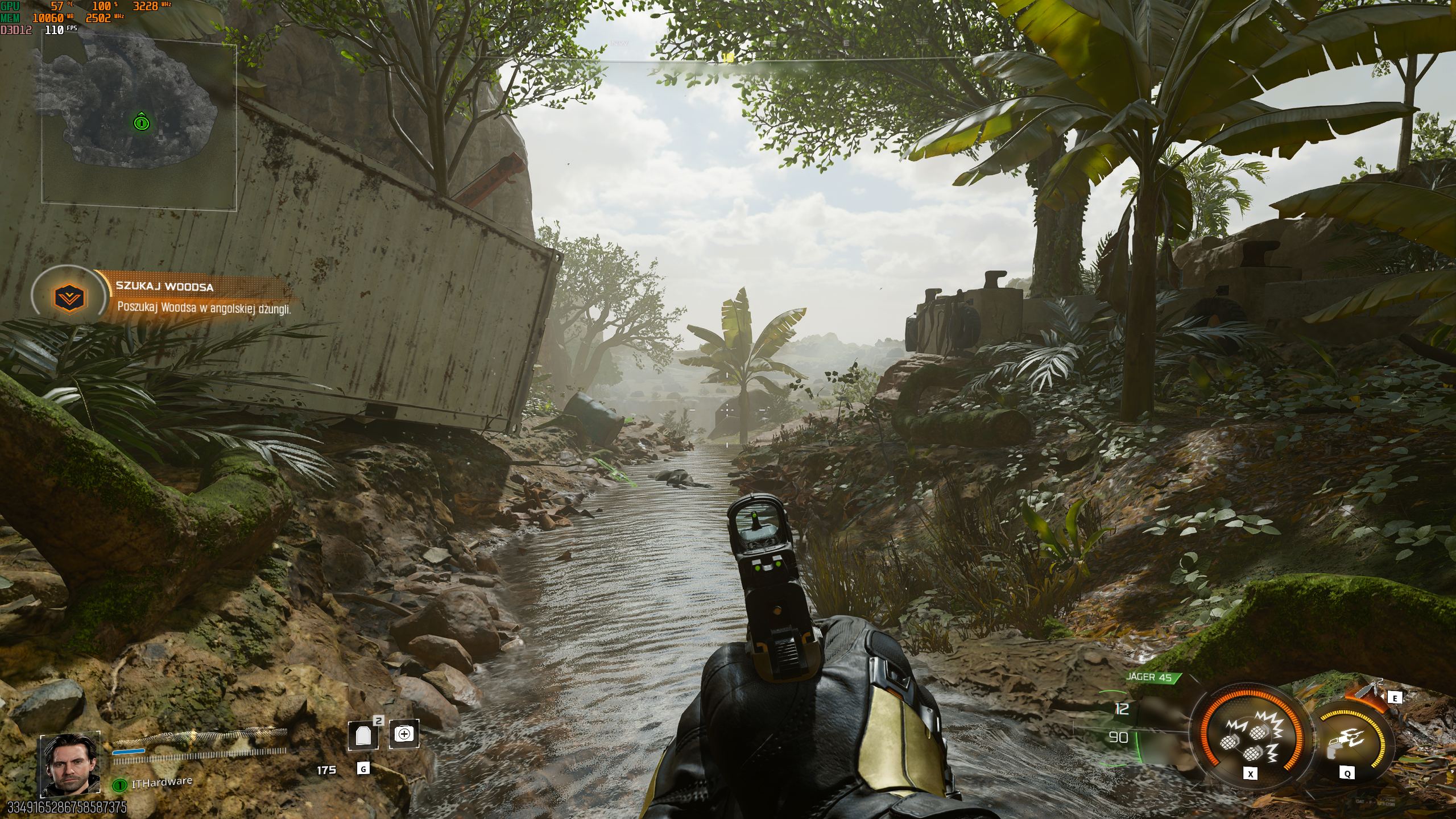

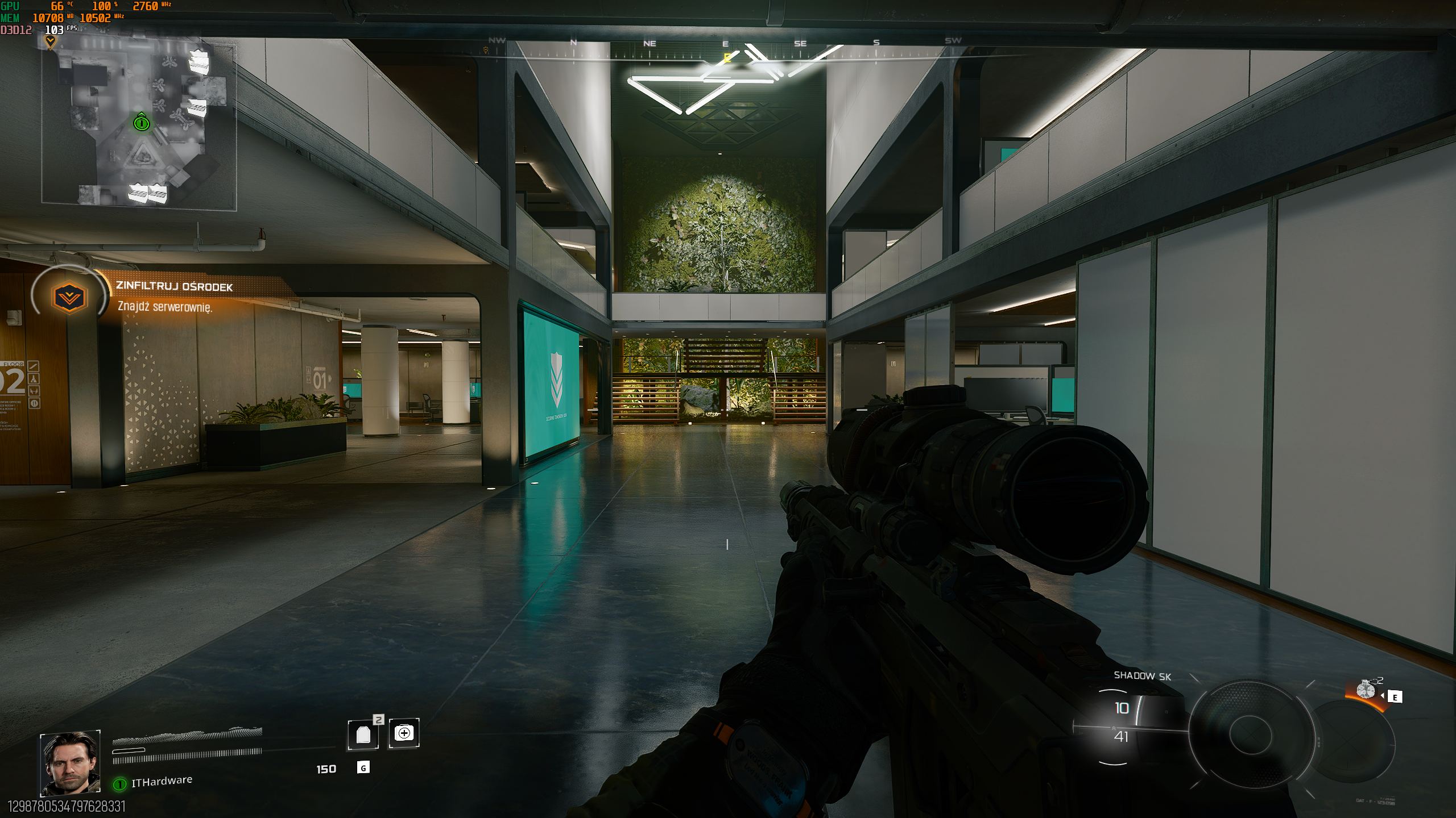

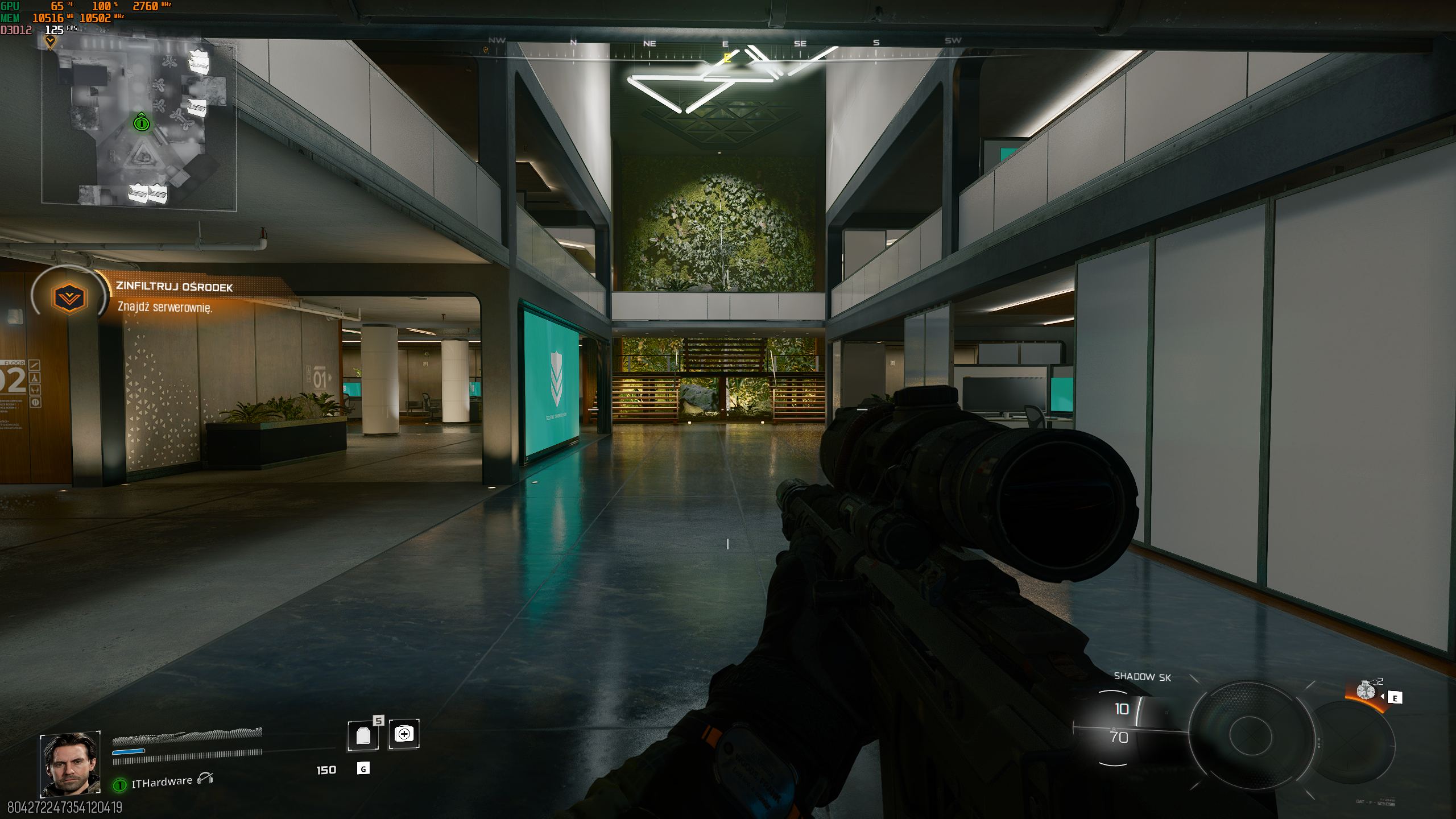

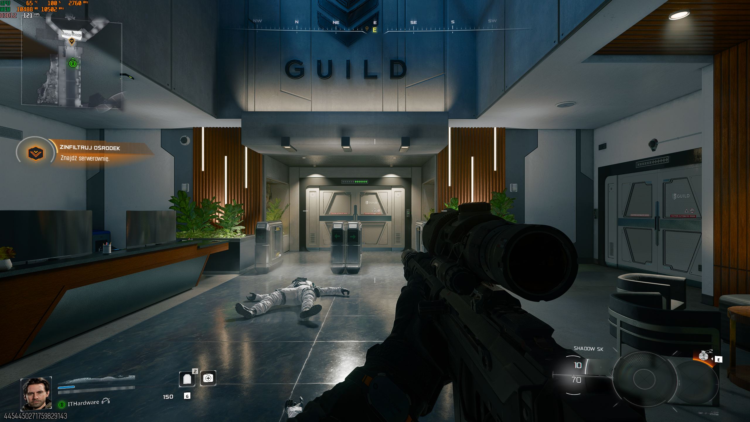

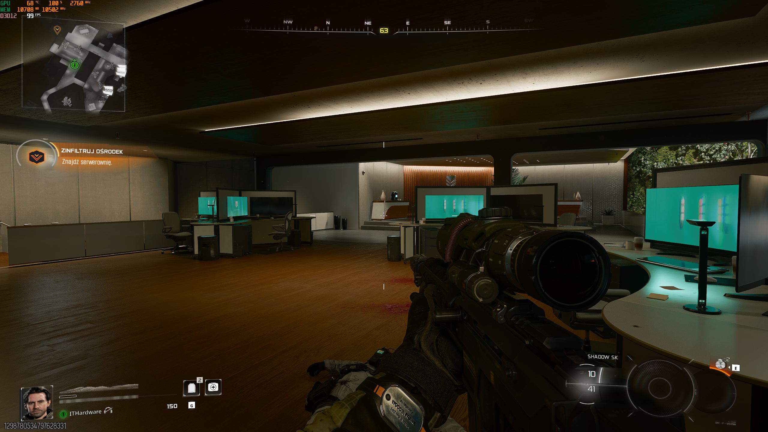

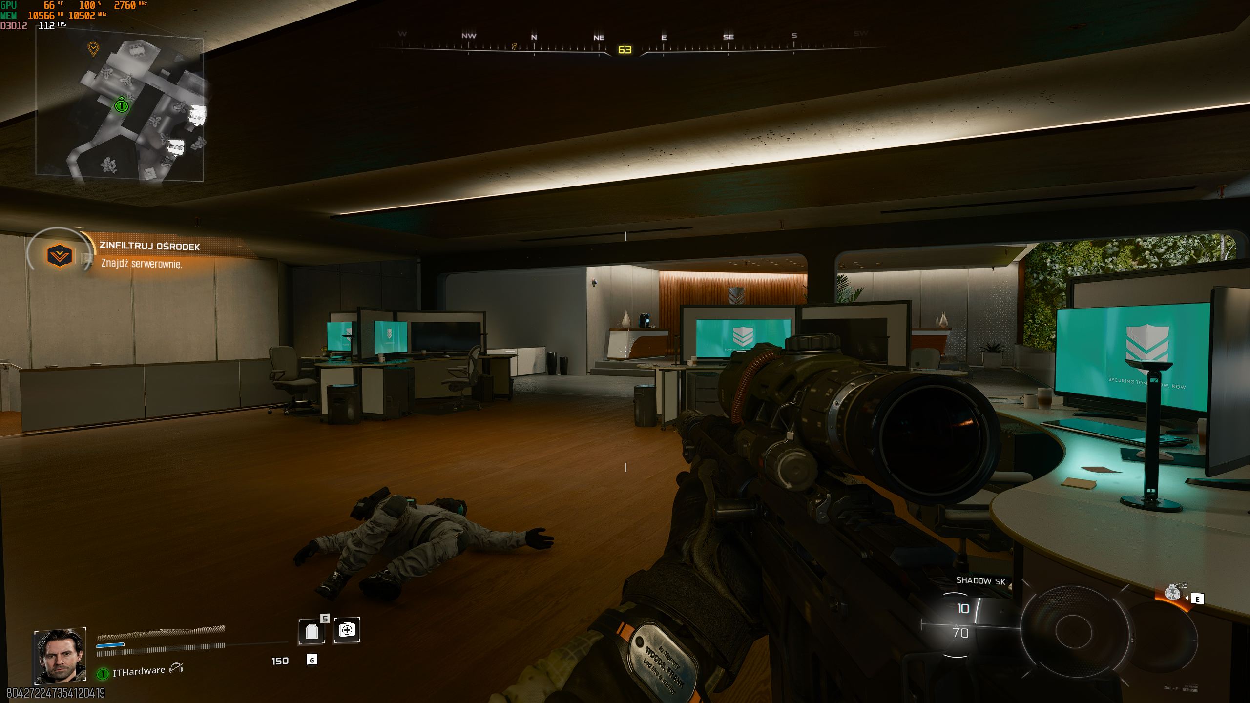

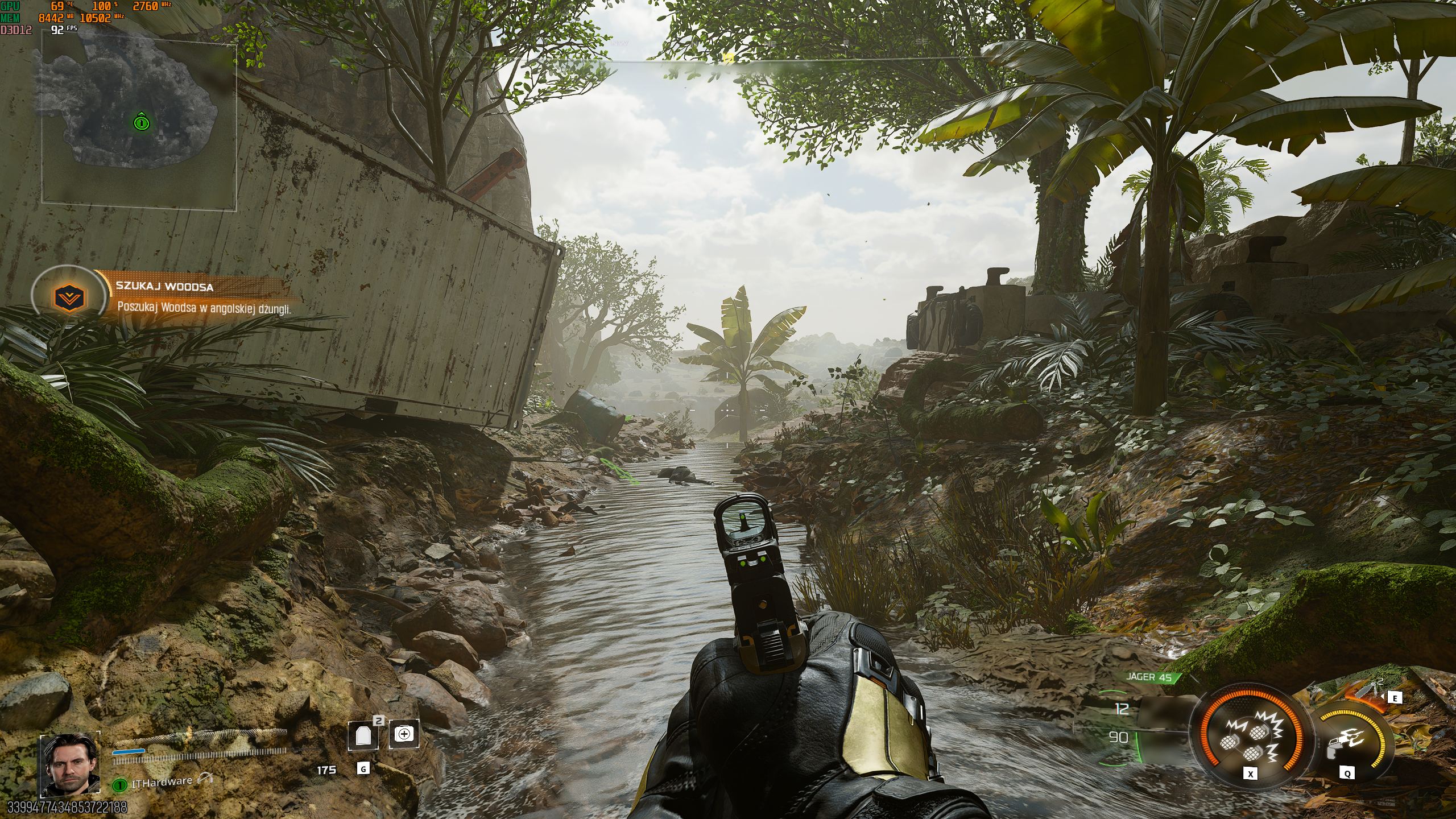

CoD: Black Ops 7 - miejsce A
Test DLSS 4.5 na starszych i nowszych GPU, w pięciu grach

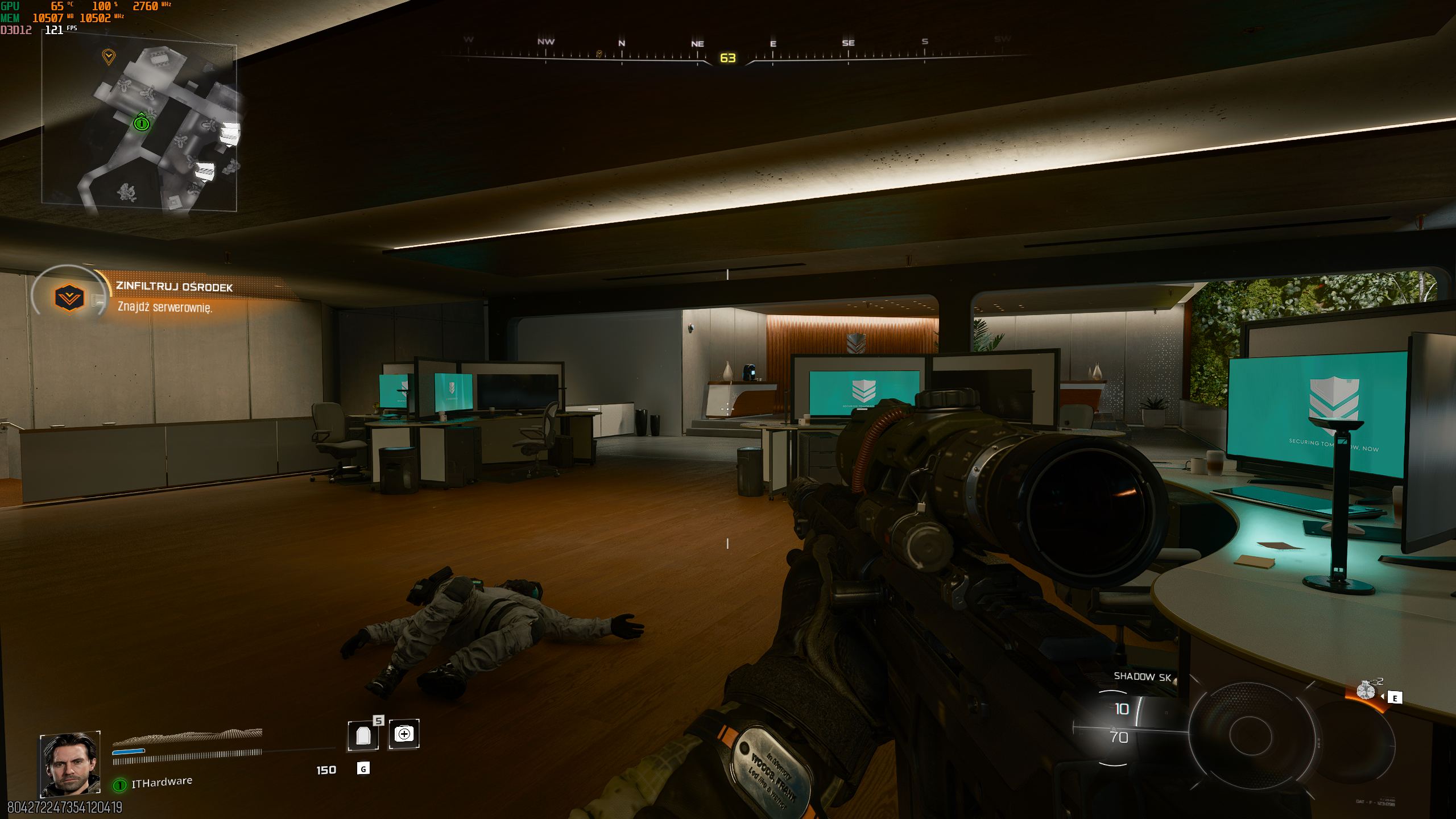

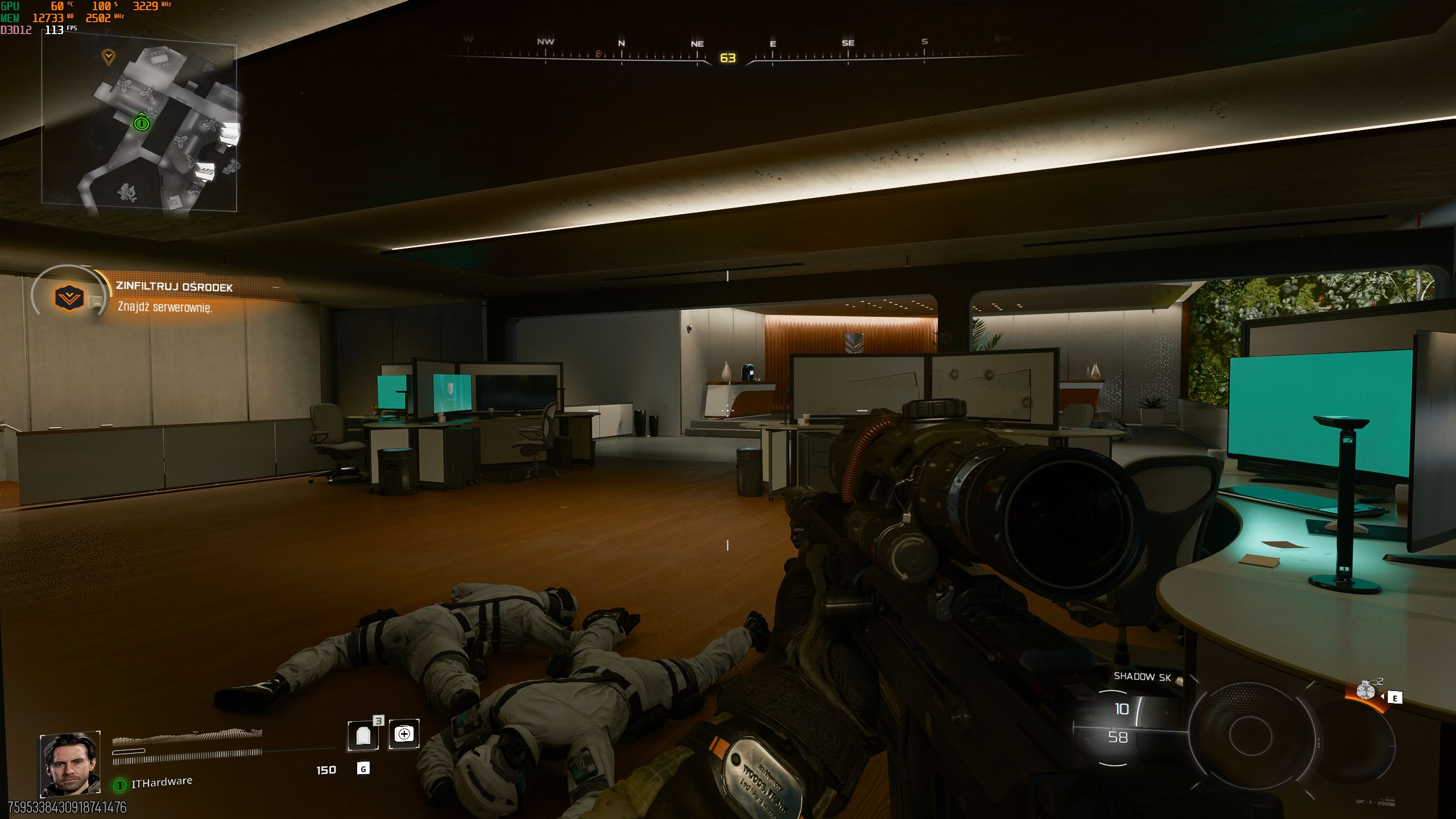

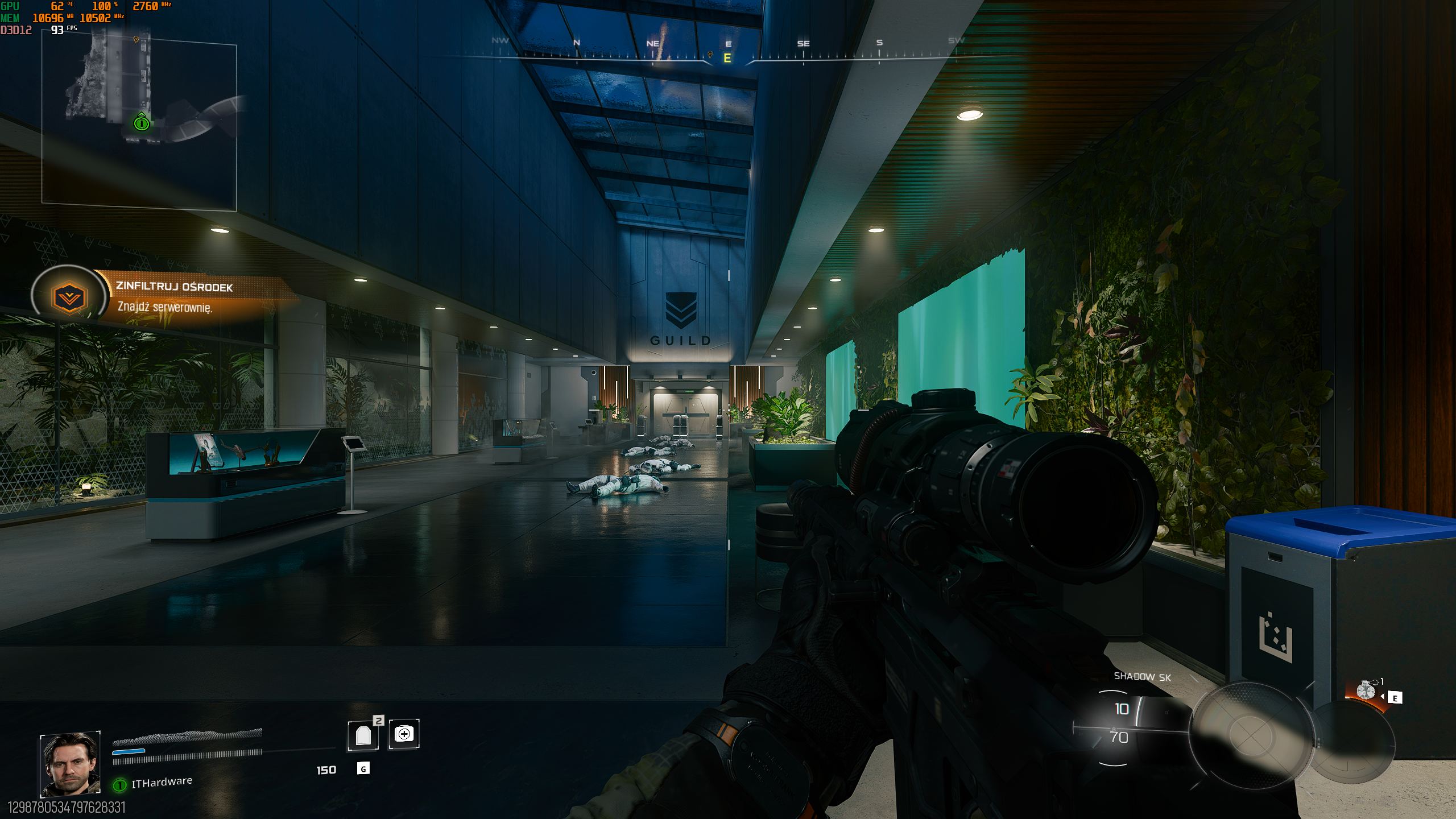

CoD: Black Ops 7 - miejsce B

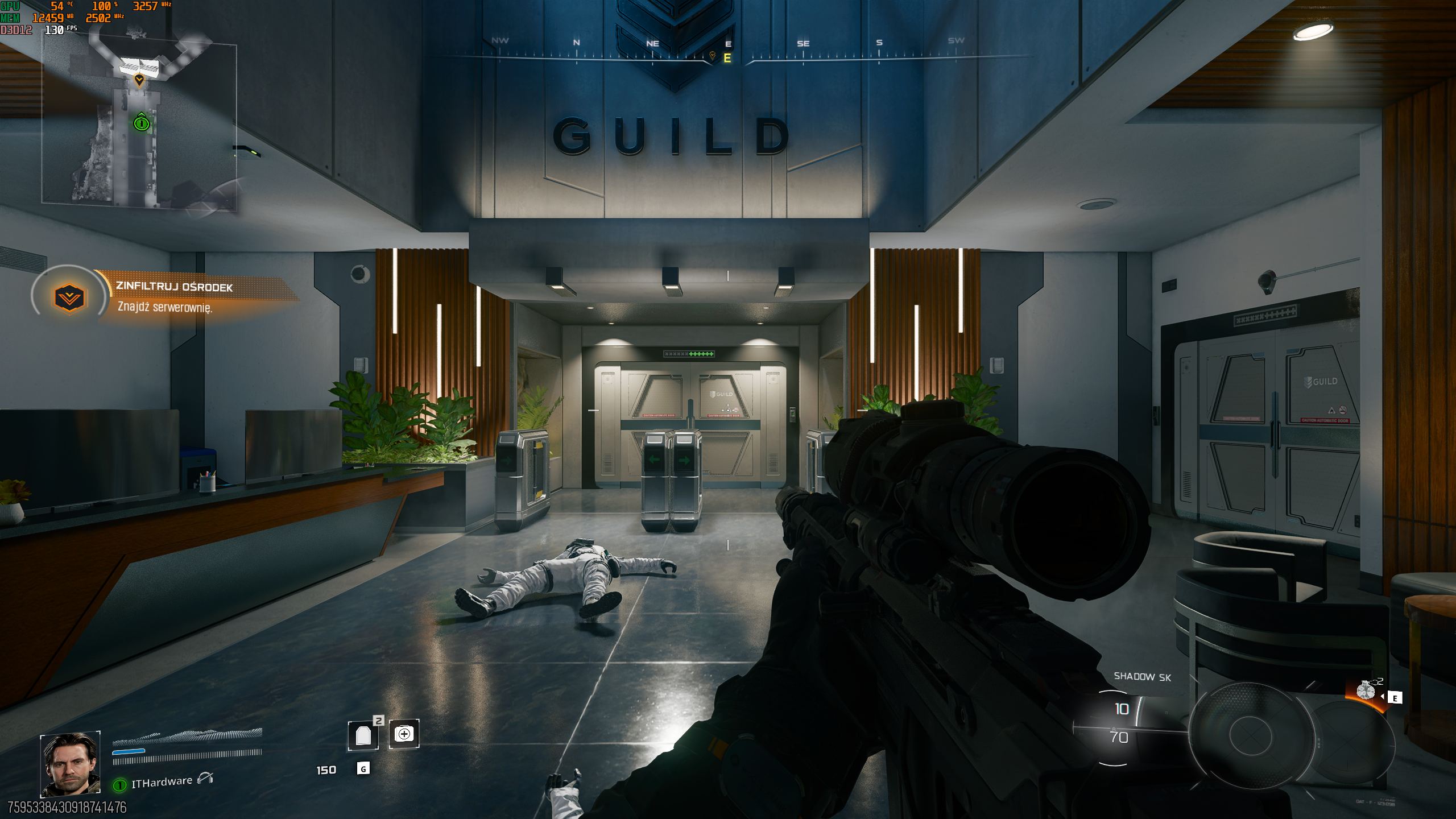

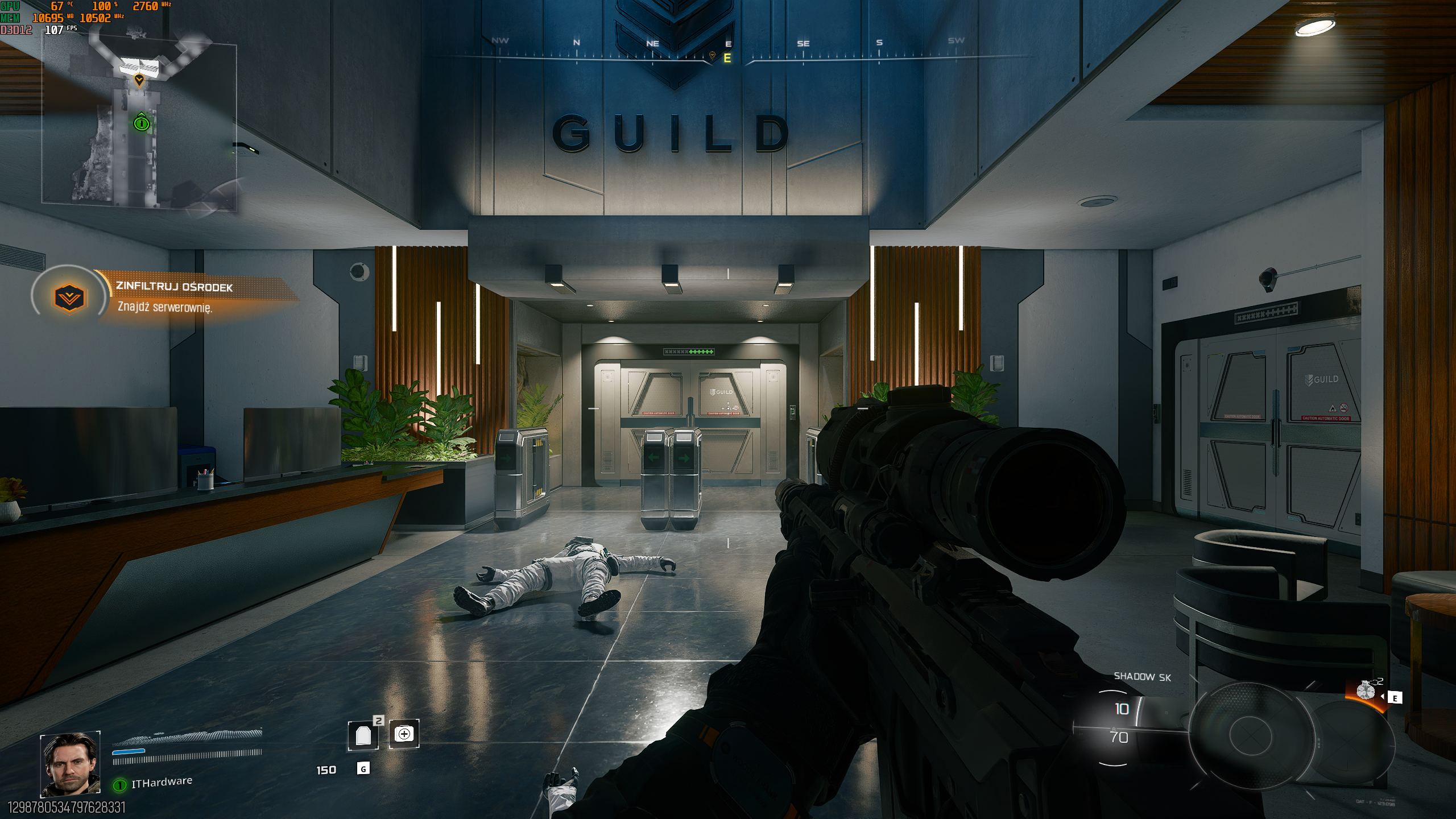

CoD: Black Ops 7 - miejsce C

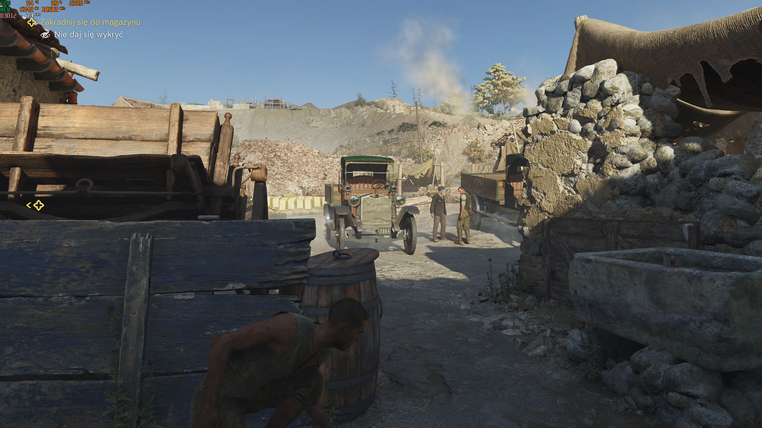

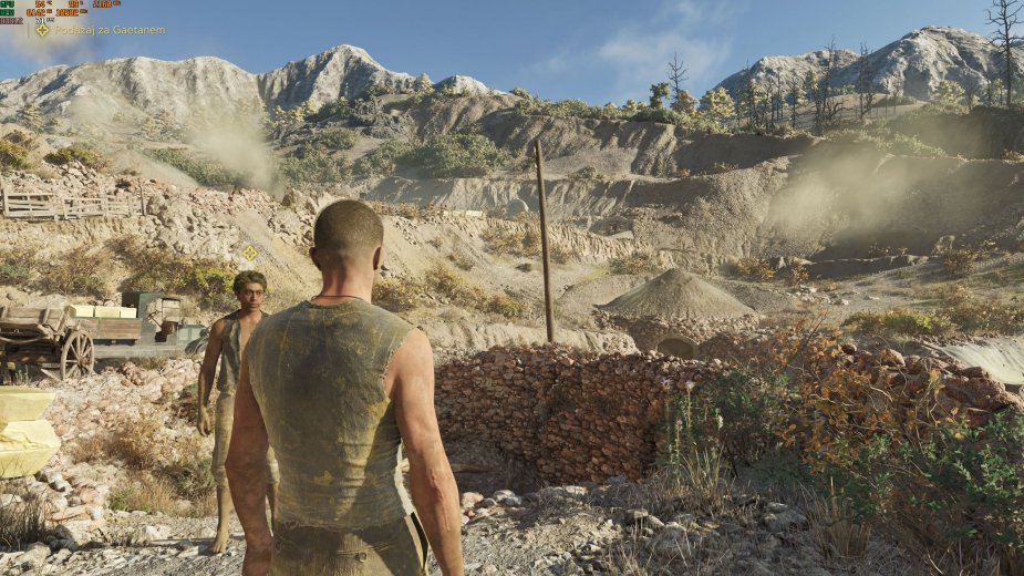

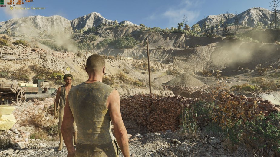

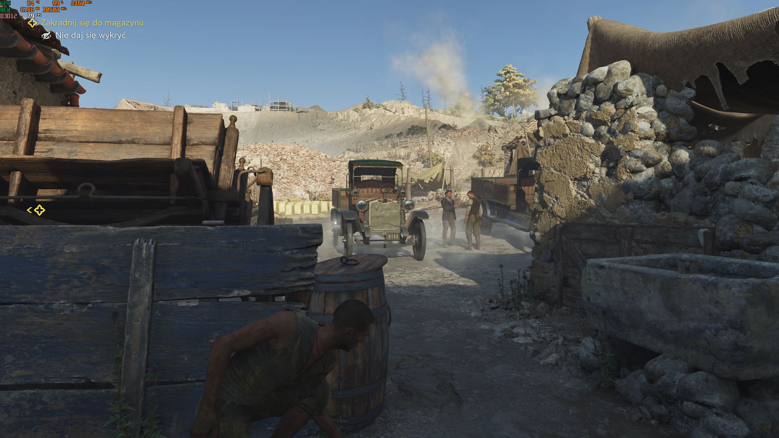

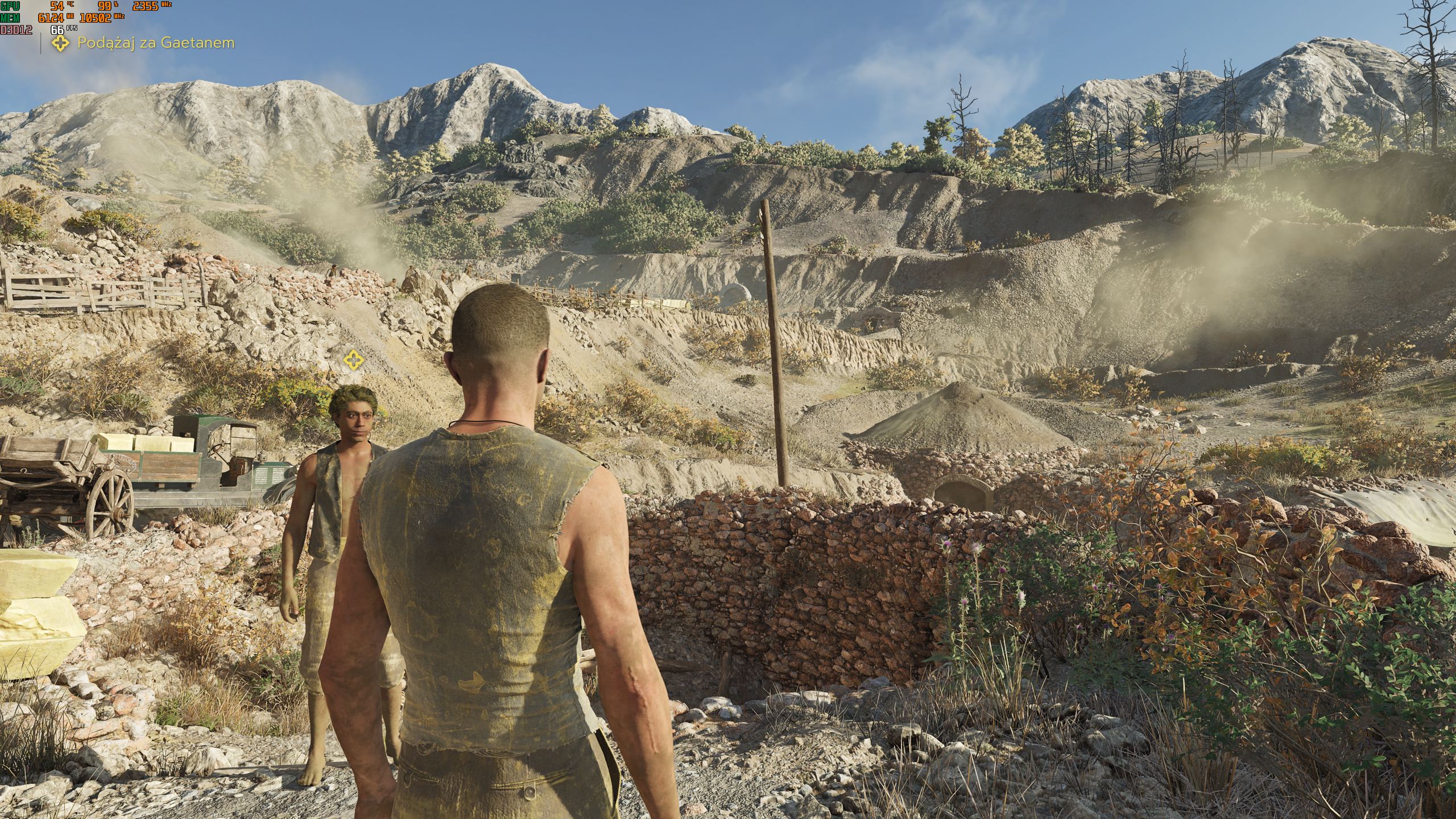

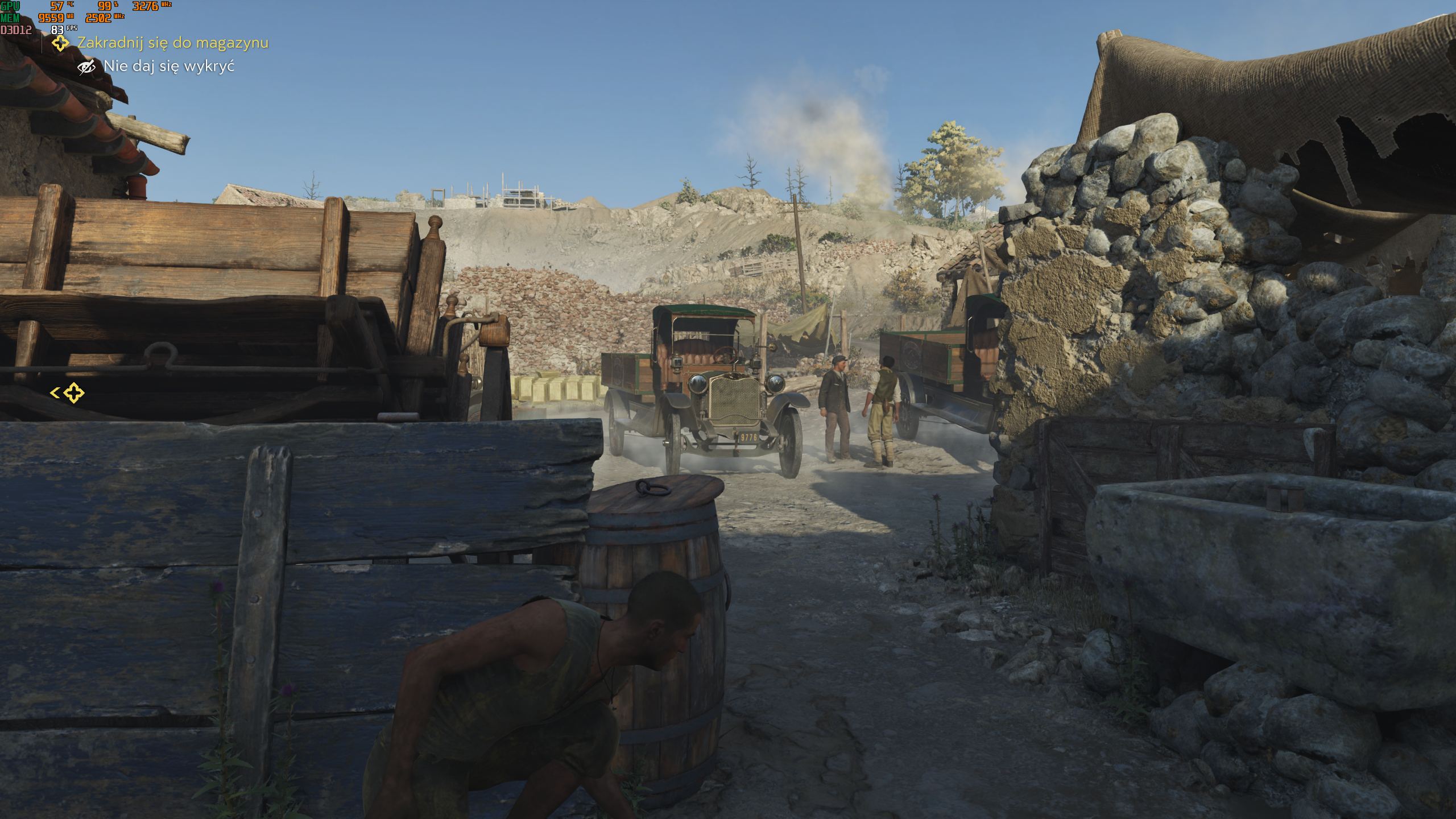

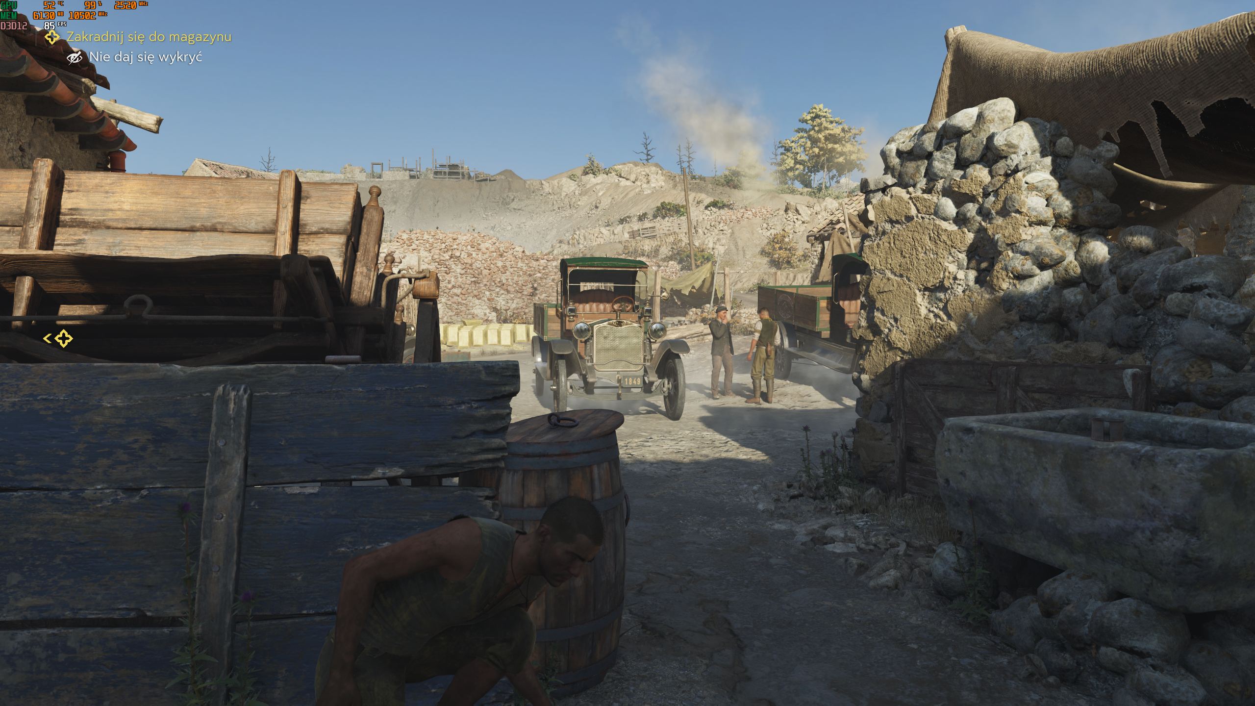

Mafia: Dawne strony - miejsce A

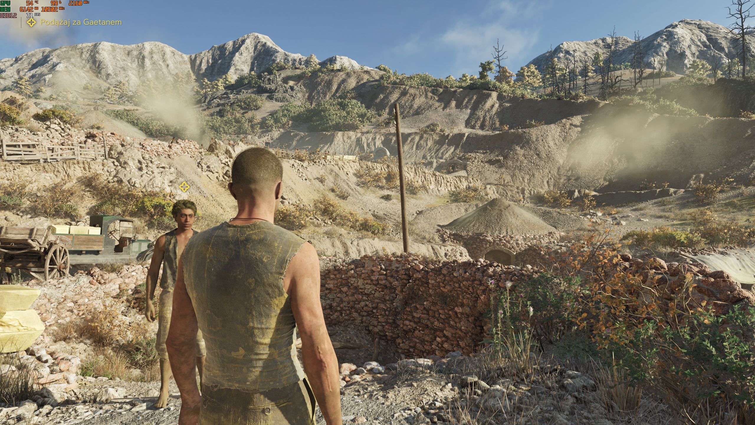

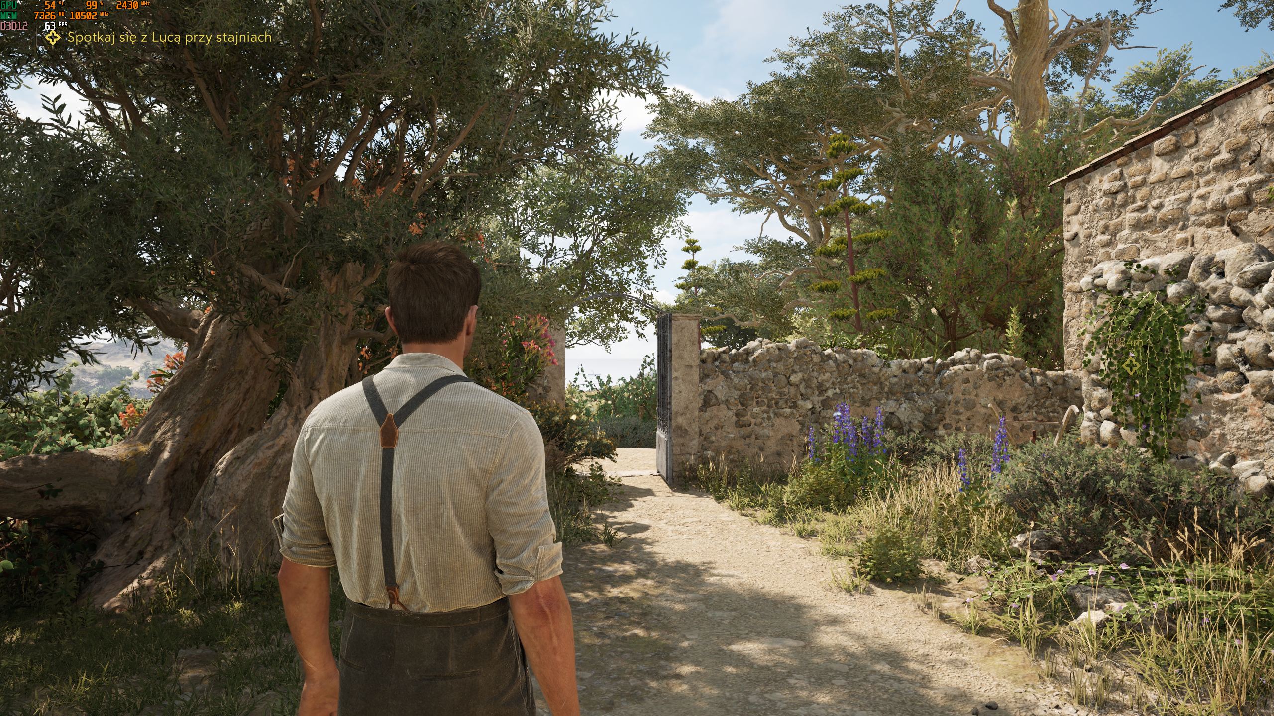

Mafia: Dawne strony - miejsce E

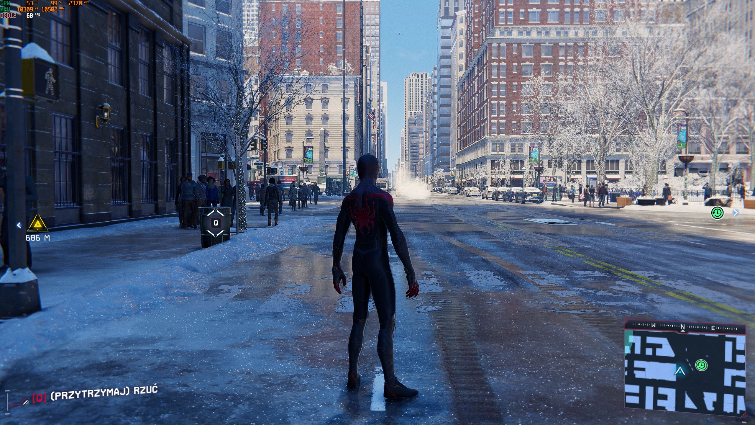

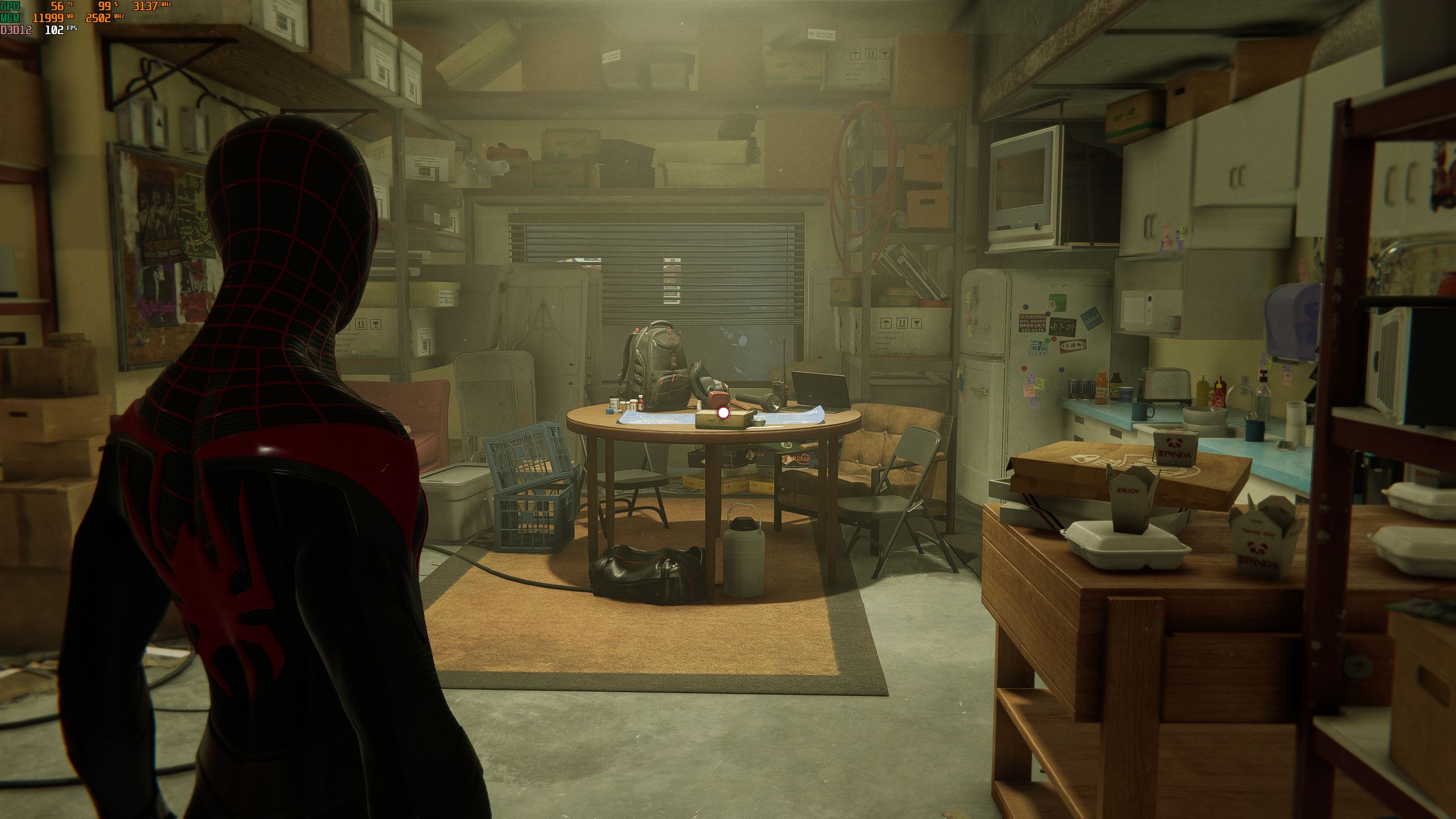

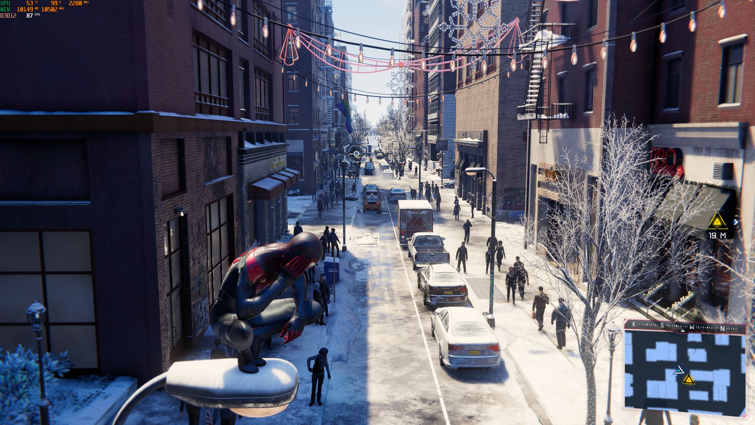

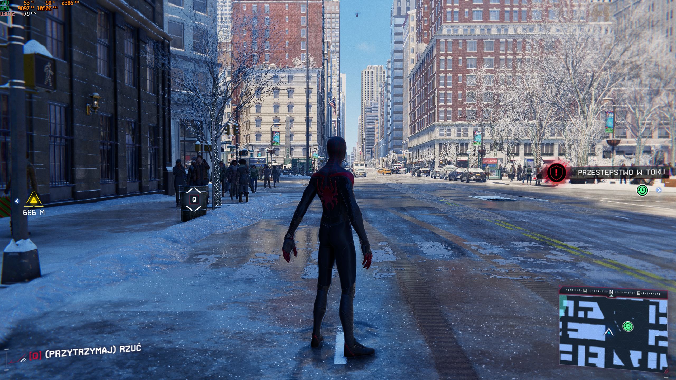

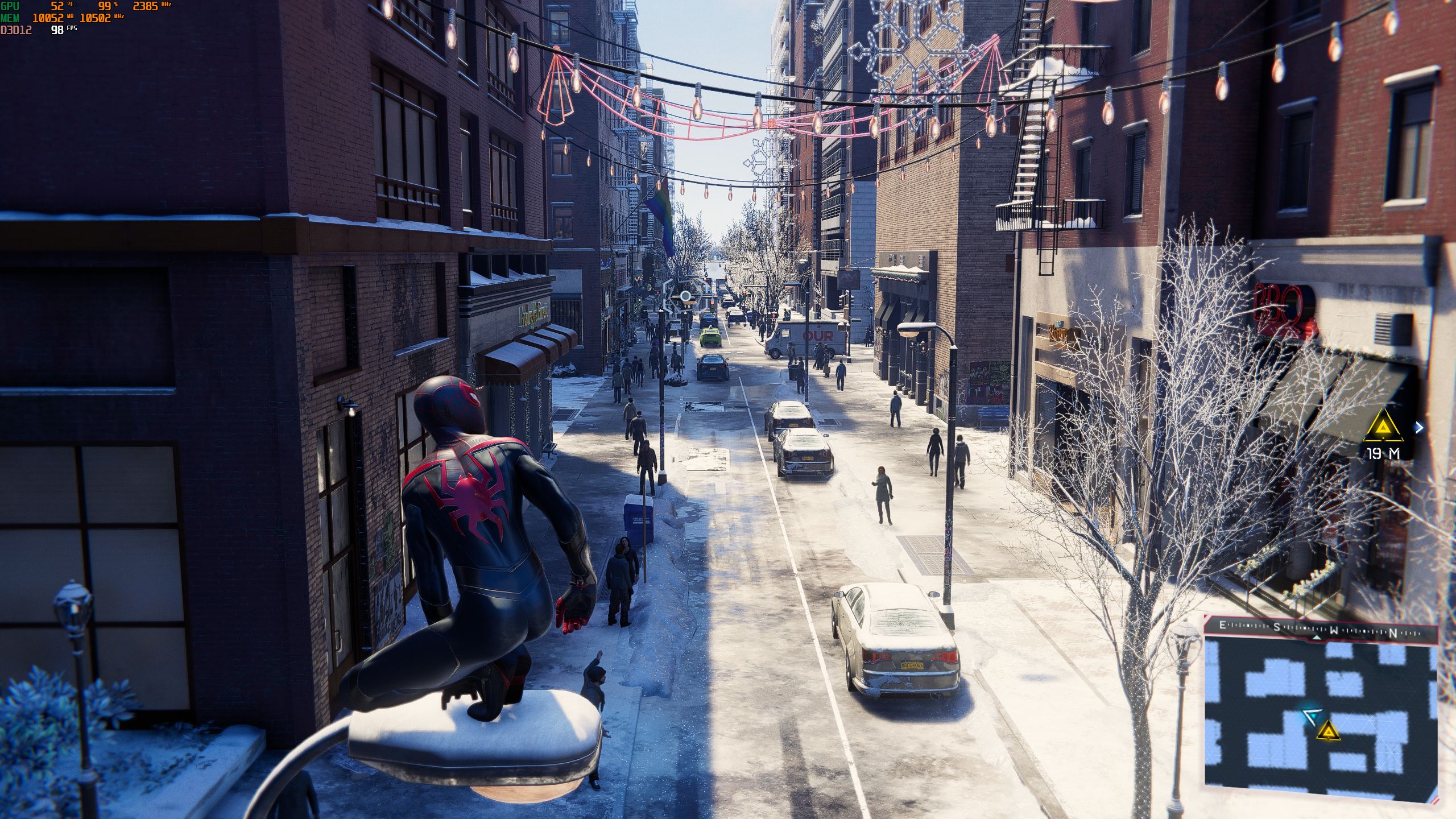

Spider-Man: Miles Morales – miejsce A

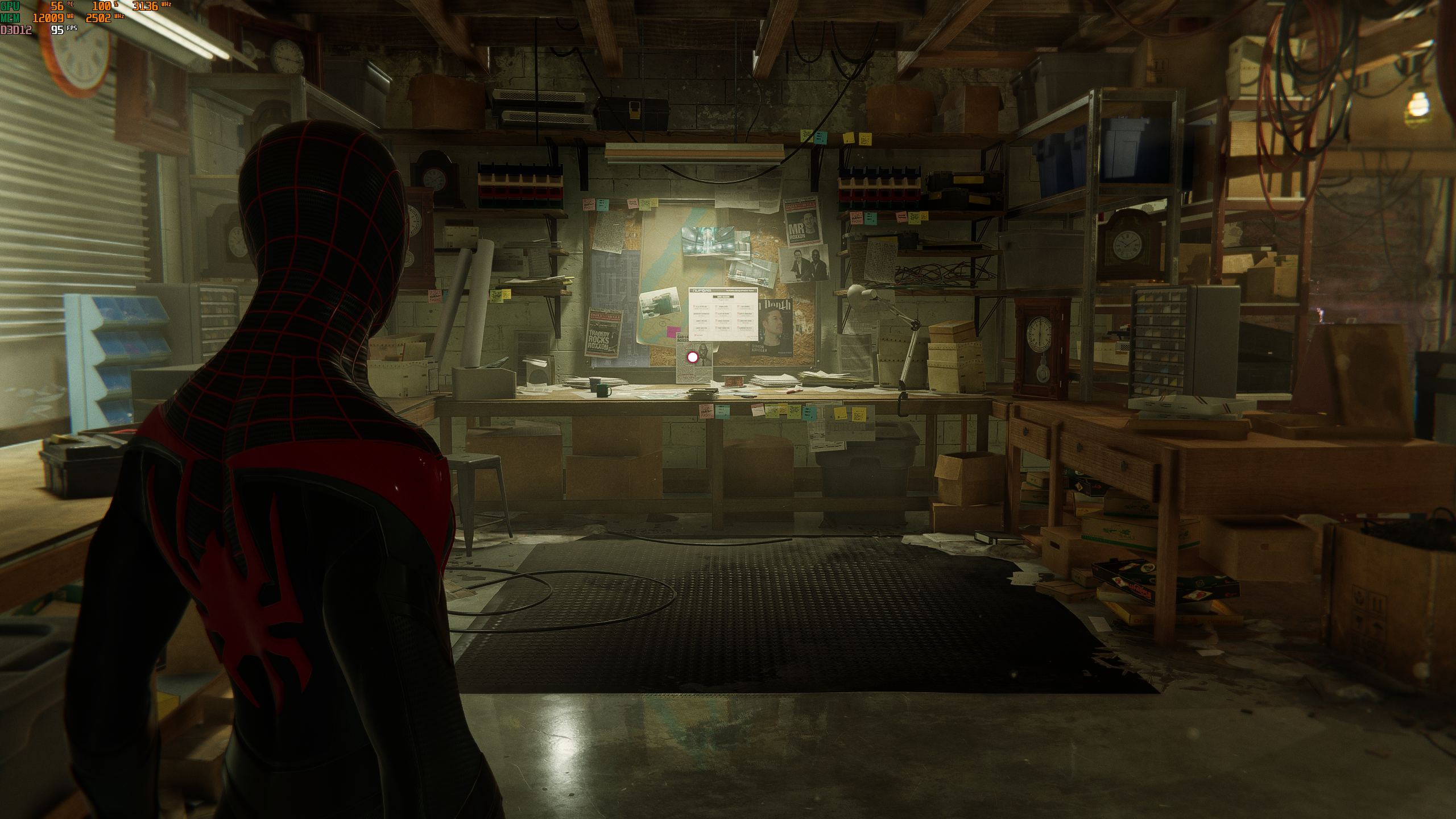

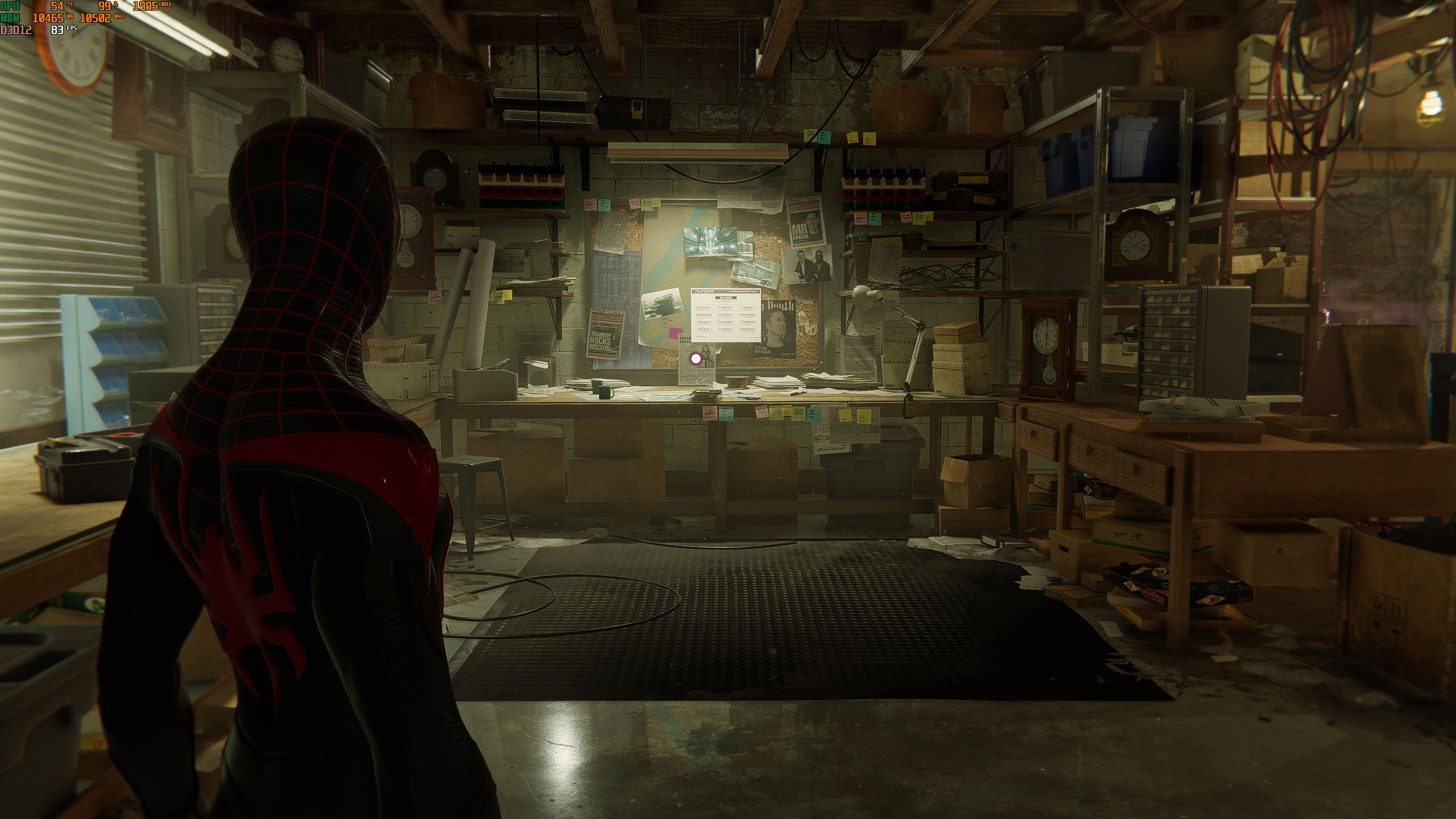

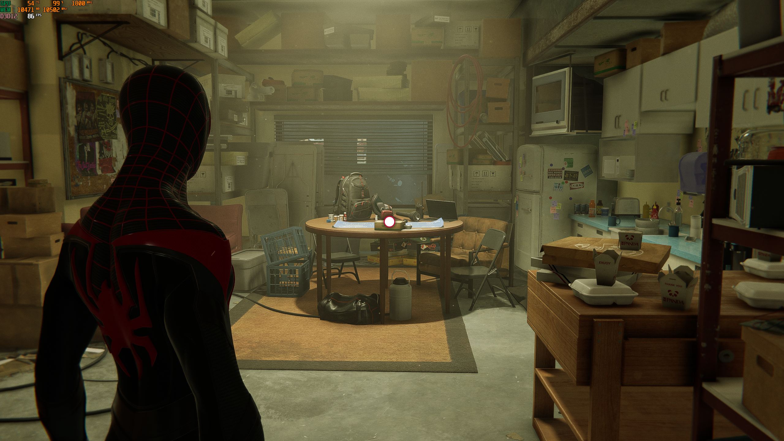

Spider-Man: Miles Morales – miejsce B

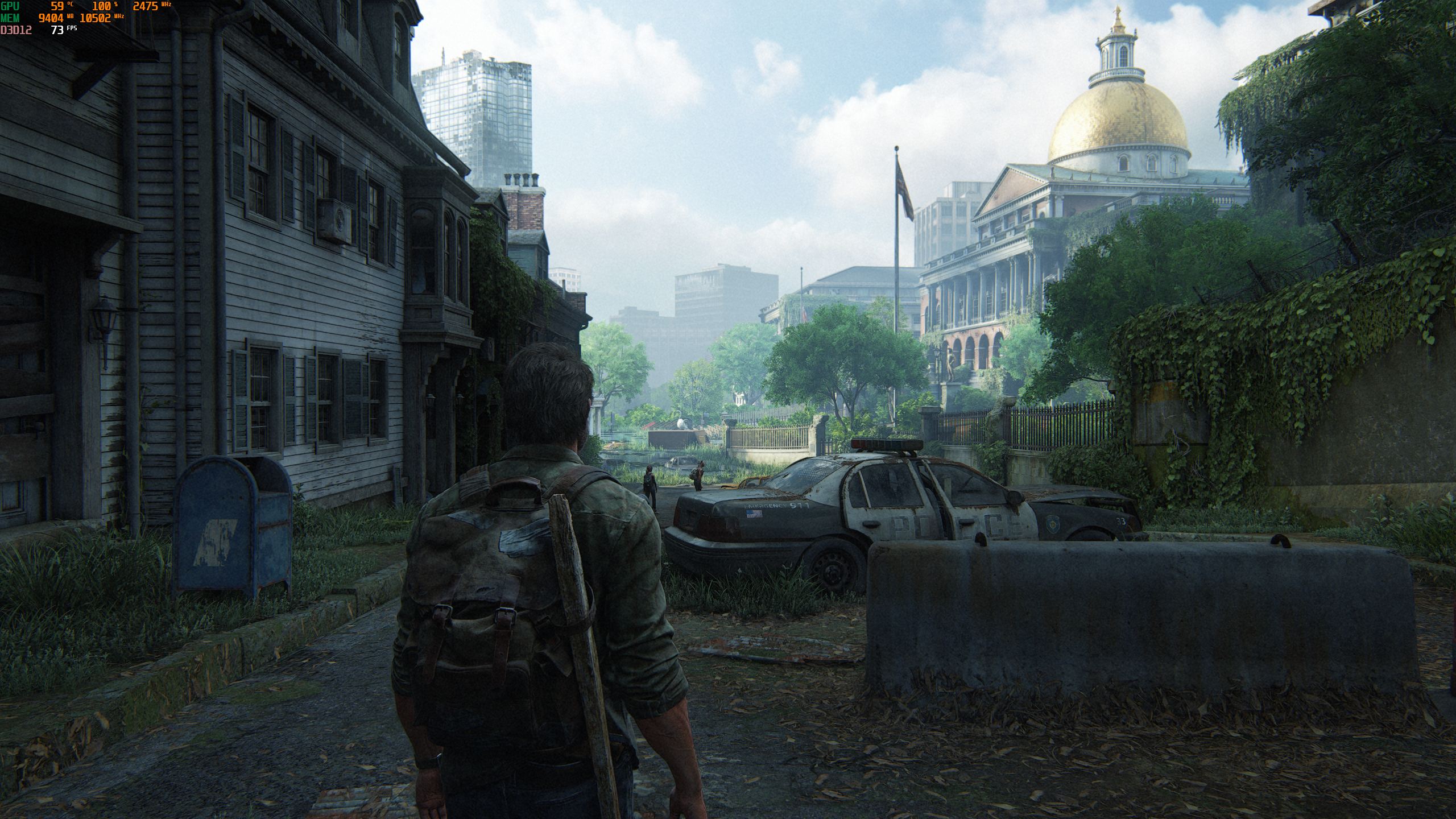

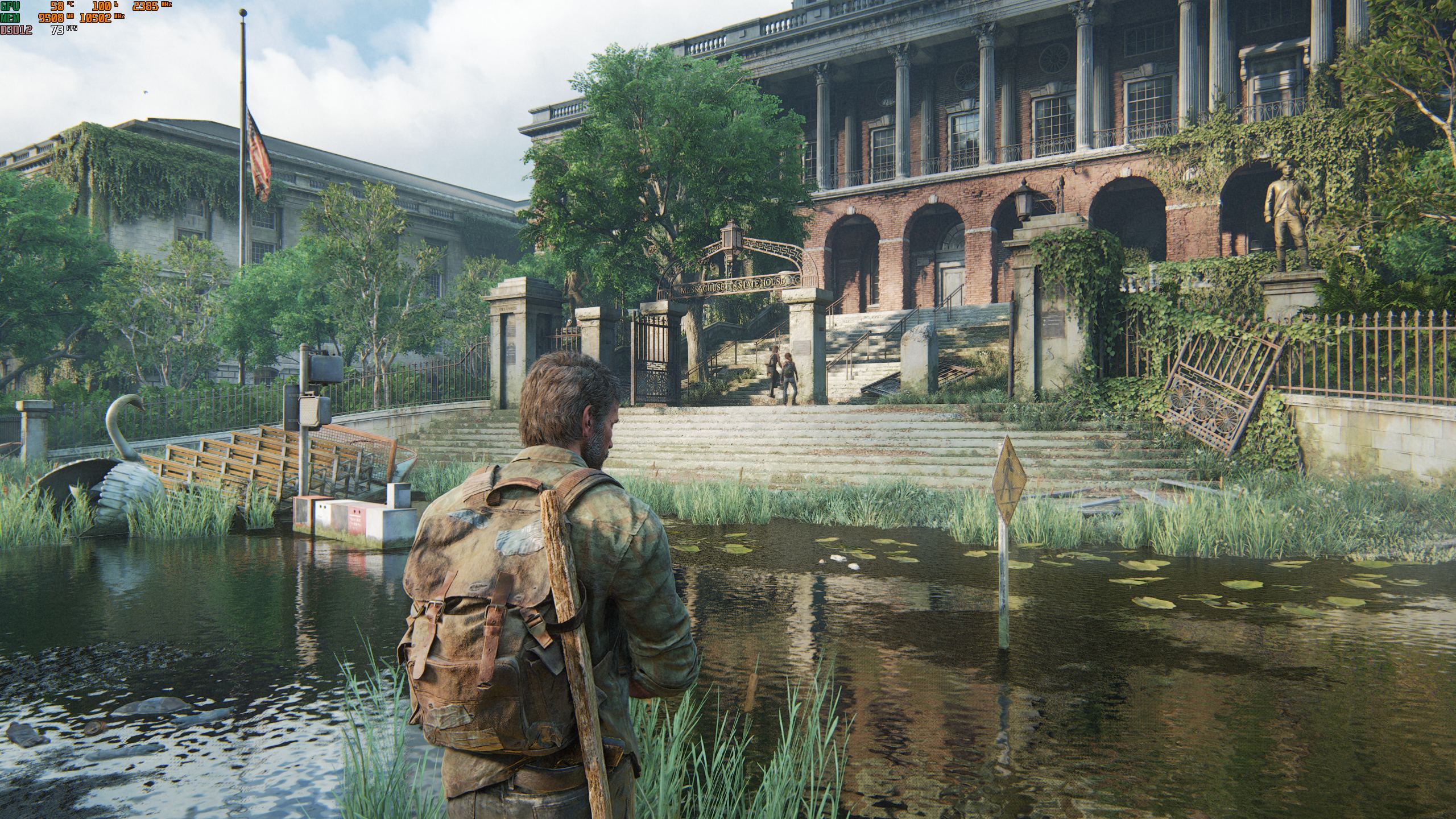

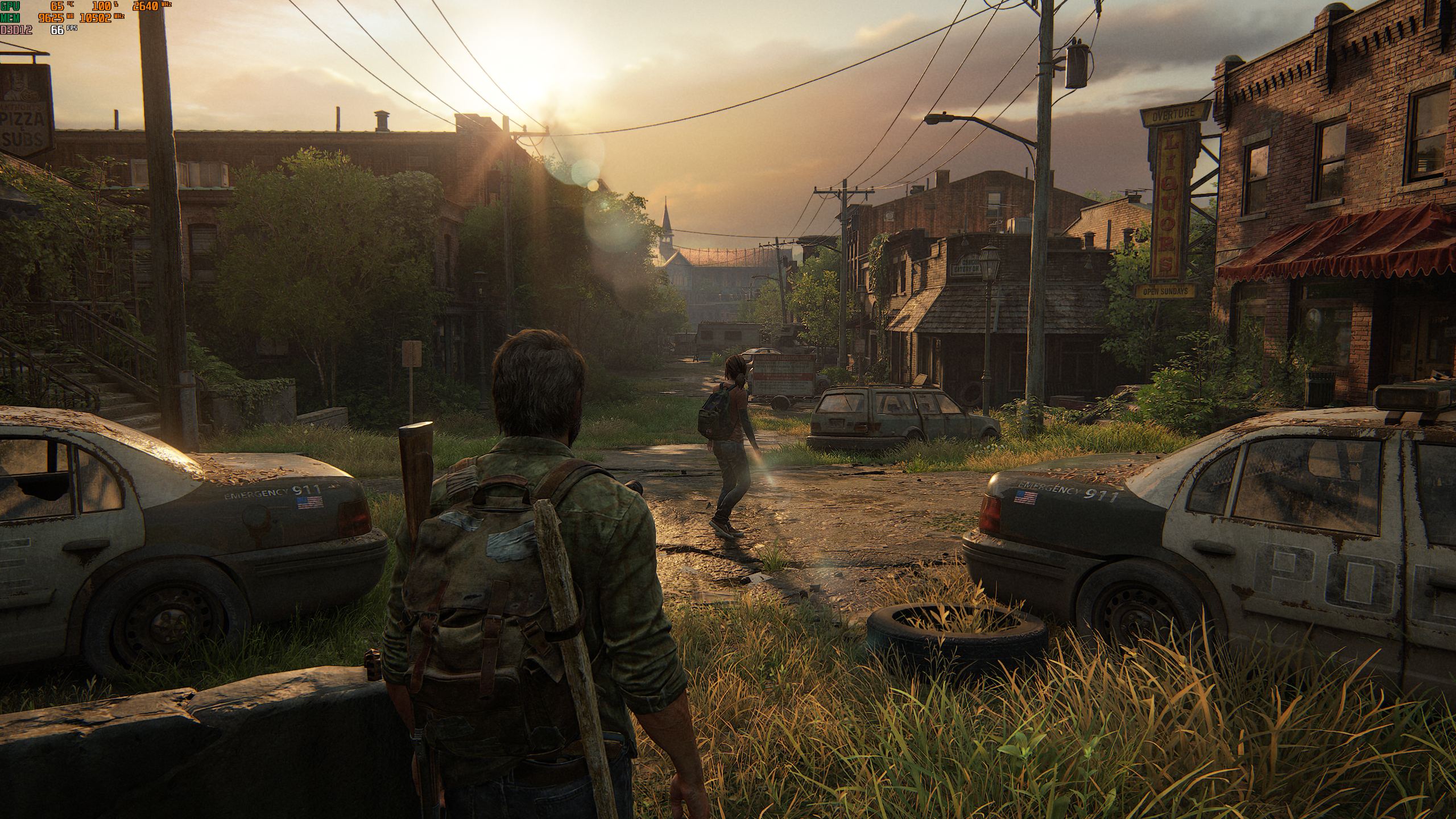

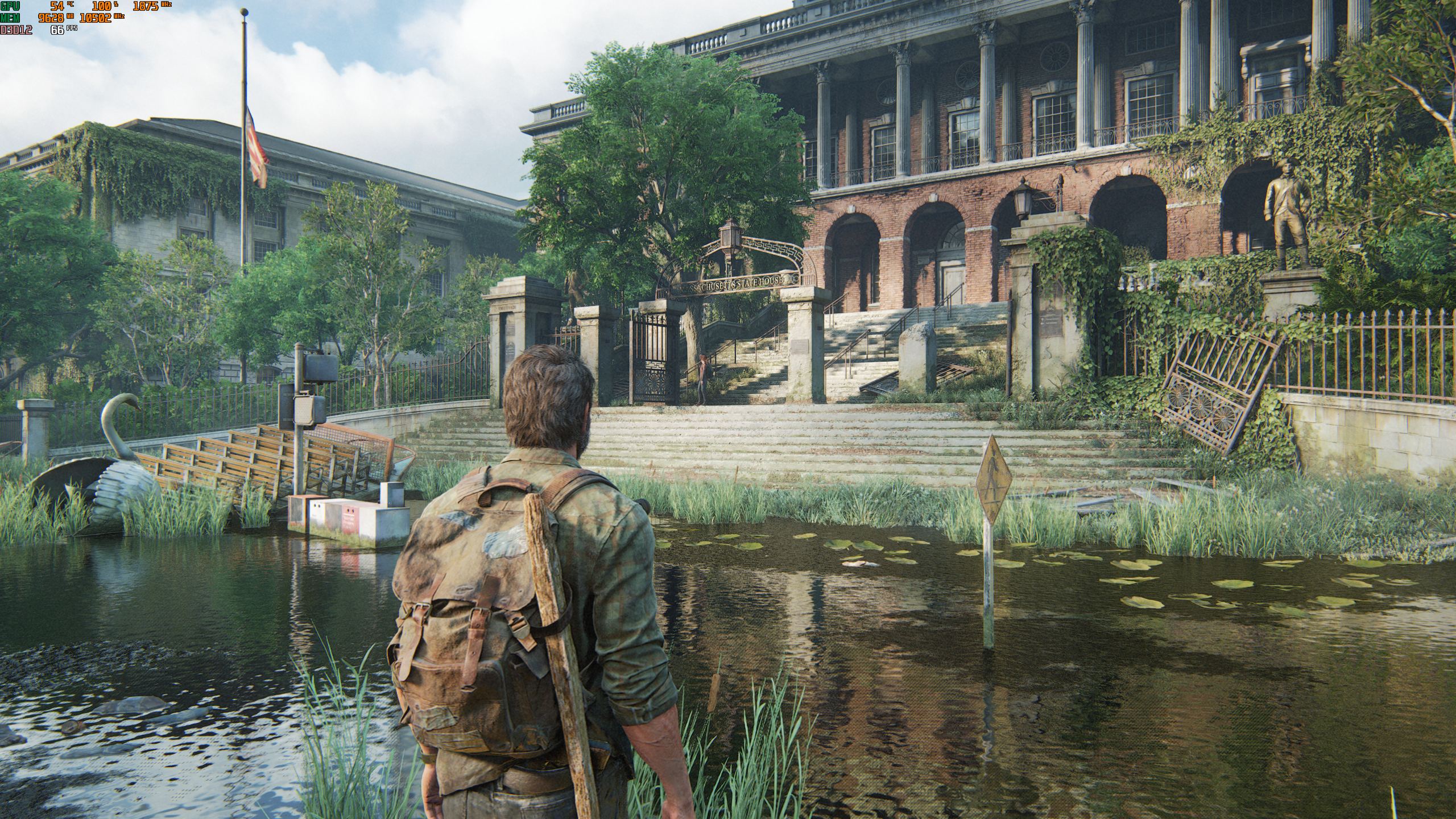

The Last of Us Part 1 - miejsce A

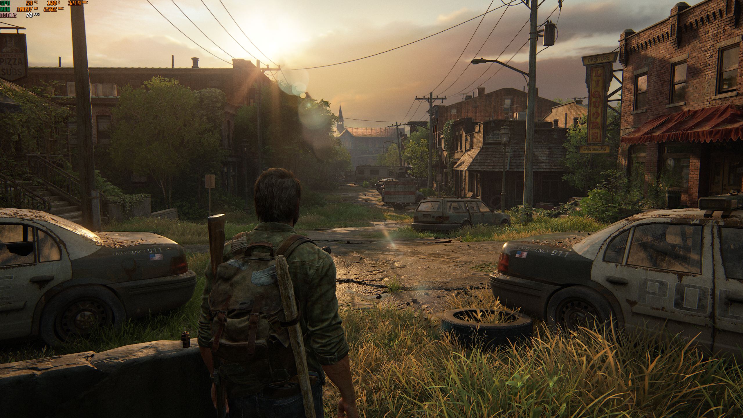

The Last of Us Part 1 - miejsce B
The Last of Us Part 1 - miejsce C
The Last of Us Part 1 - miejsce D

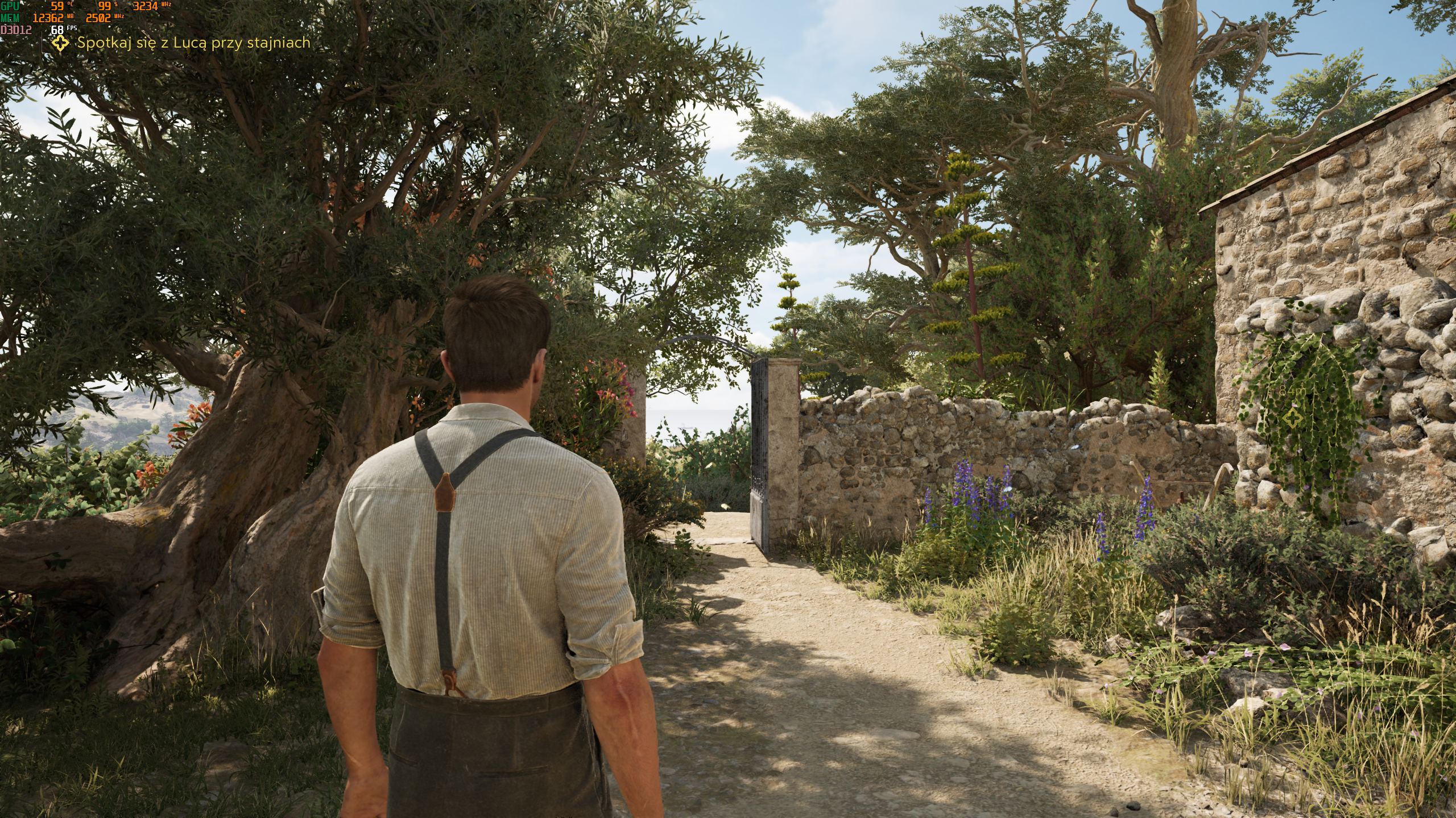

Omówienie jakości skalerów obrazu na statycznych zrzutach ekranu
Jeśli chodzi o statyczne porównania grafiki, to widać na nich przede wszystkim dużo ostrzejszy obraz z DLSS 4.5 względem pozostałych technik. Odnośnie tego aspektu, warto jeszcze wspomnieć, że w Mafii wyjątkowo miękką oprawę generuje FSR 4, które to rozwiązanie dodatkowo gorzej od reszty radzi sobie z cienkimi liniami, chociażby przewodami sieci energetycznej. Z kolei w Spider-Man, co ciekawe, w scenie B można zaobserwować, że FSR 4 i DLSS 4.5 słabiej wypadają w kwestii renderowania drzew w oddali. Dwie następne różnice pojawiają się jeszcze w grze The Last of Us Part 1, a konkretnie to, że FSR 4 odstaje na ujęciu B w temacie wyglądu drobnych elementów poręczy na piętrze budynku oraz pozostałości bramy po prawej, a także supremacja DLSS 4.5 nad resztą technik w lokalizacji C, gdzie lepiej radzi sobie z odwzorowaniem liści.

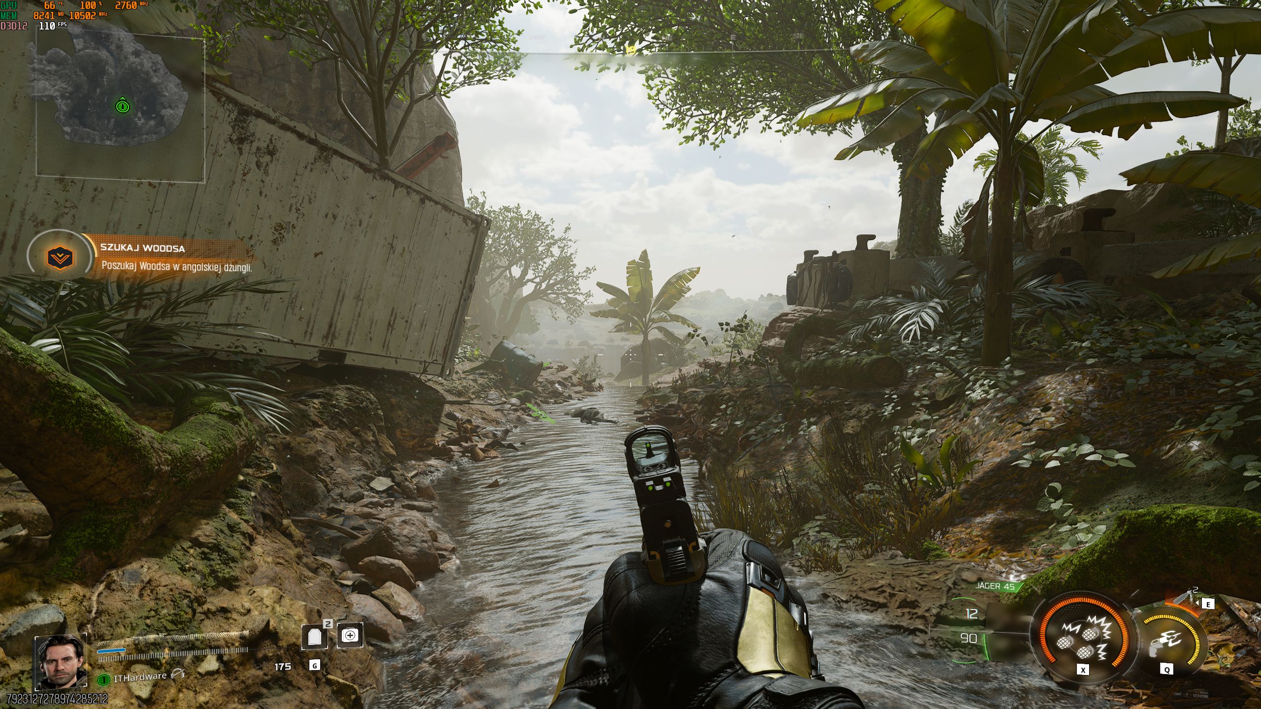

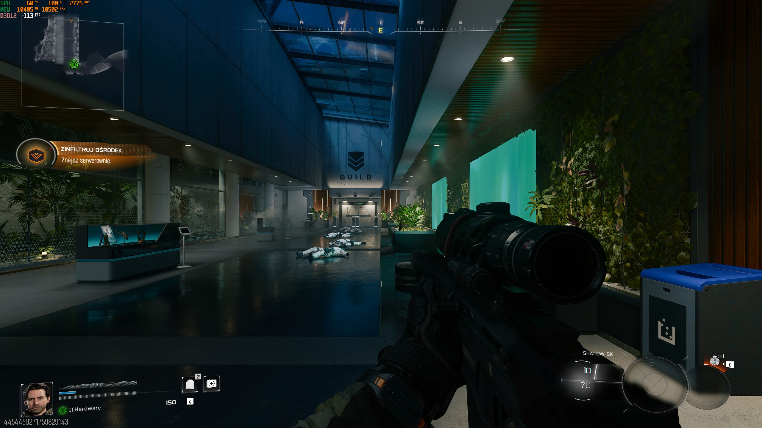

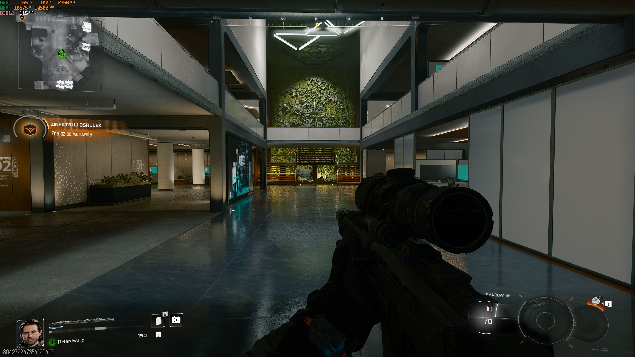

W CoD: Black Ops 7 w lokalizacji A wyzwaniem dla skalerów są odbicia na podłodze, z którymi nieźle radzą sobie DLSS 4 i FSR 4, a gorzej DLSS 3 i DLSS 4.5. Z kolei elementy drzwi na bliższym ujęciu największy kłopot sprawiają FSR 4, najmniejszy DLSS 4, a DLSS 3 i DLSS 4.5 są pośrodku. Analogiczne zależności pomiędzy technikami mamy dla miejsca B, ale tym razem w temacie odbić DLSS 4 ma przewagę nad FSR 4 (inne rozwiązania wciąż wypadają słabo). Z kolei w miejscu C z linkami, na których zawieszone jest oświetlenie, wszystkie wersje DLSS radzą sobie podobnie, lepiej od FSR 4. A w lokalizacji D rozbieżności pomiędzy skalerami są niewielkie, choć DLSS 4 ma lekki kłopot ze smużeniem liści, którego nie mają DLSS 3 i 4.5, zaś FSR 4 cierpi na umiarkowane migotanie roślinności.

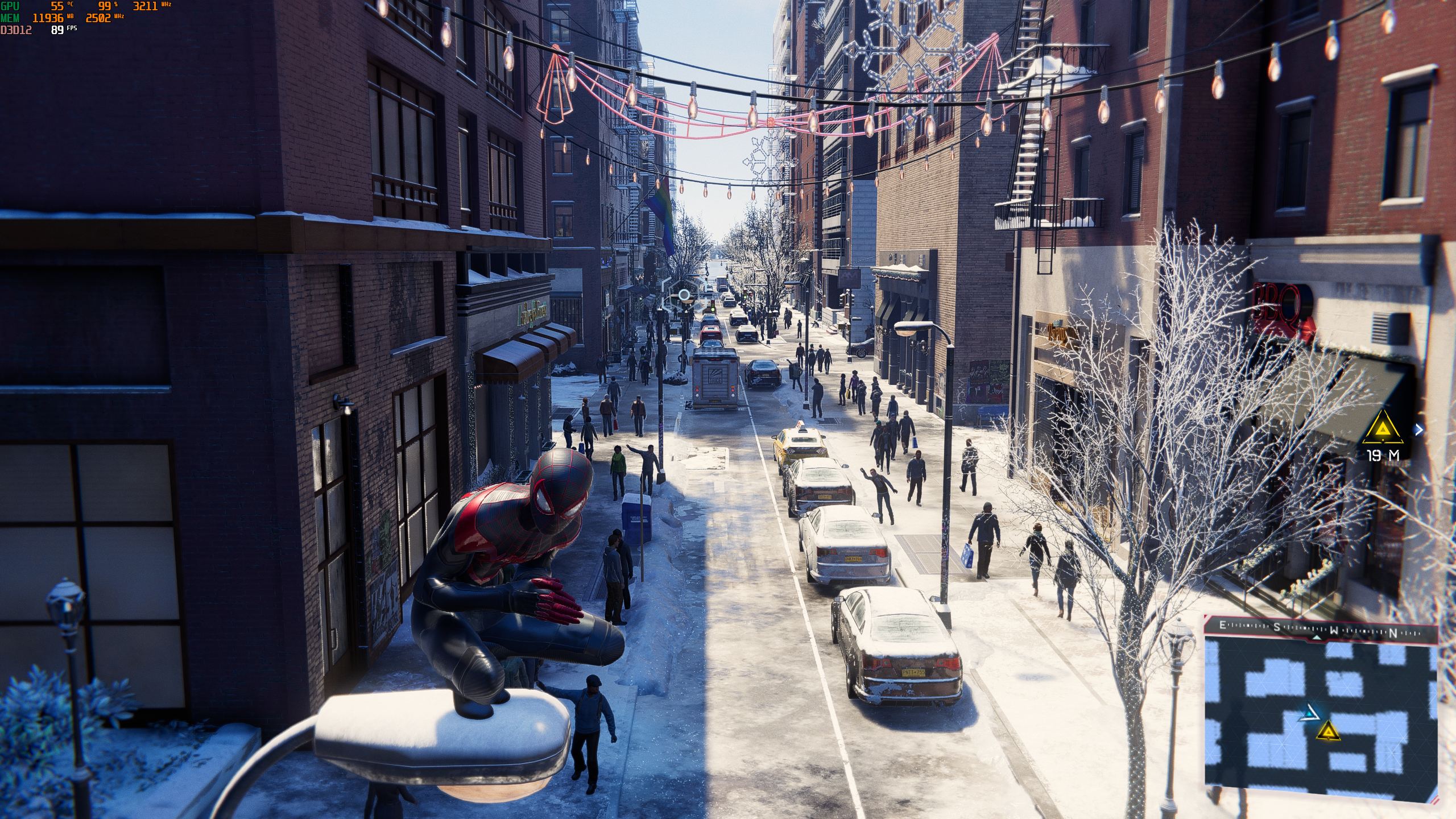

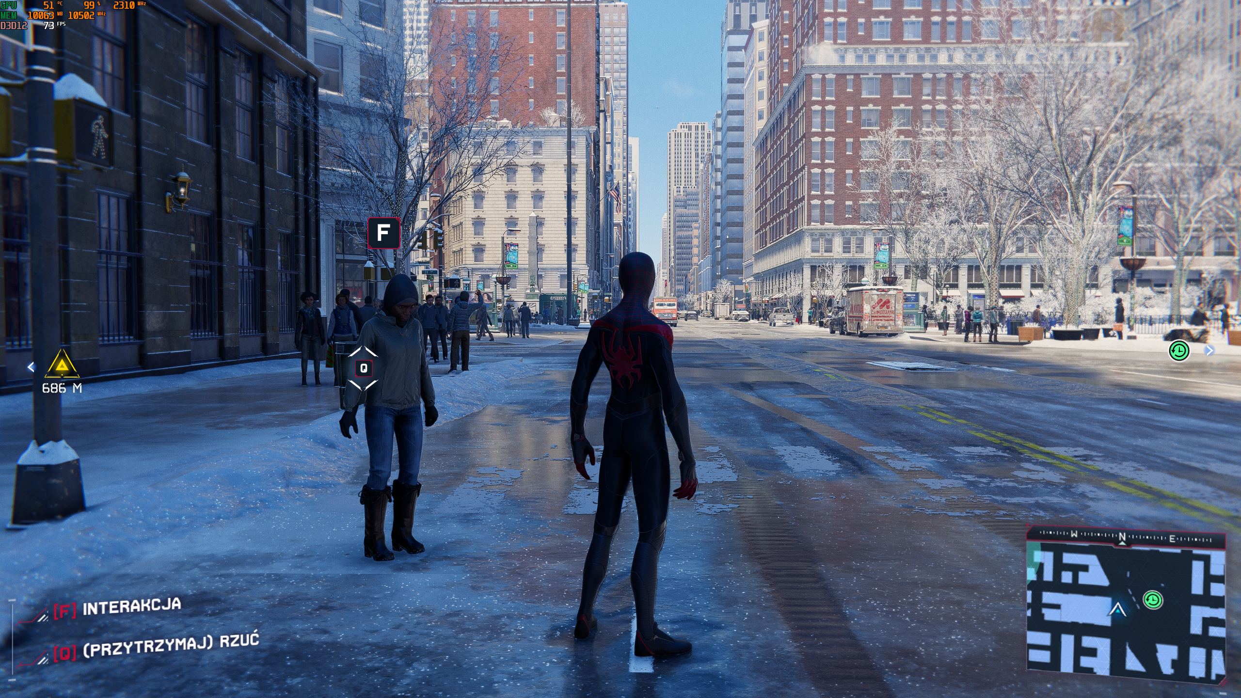

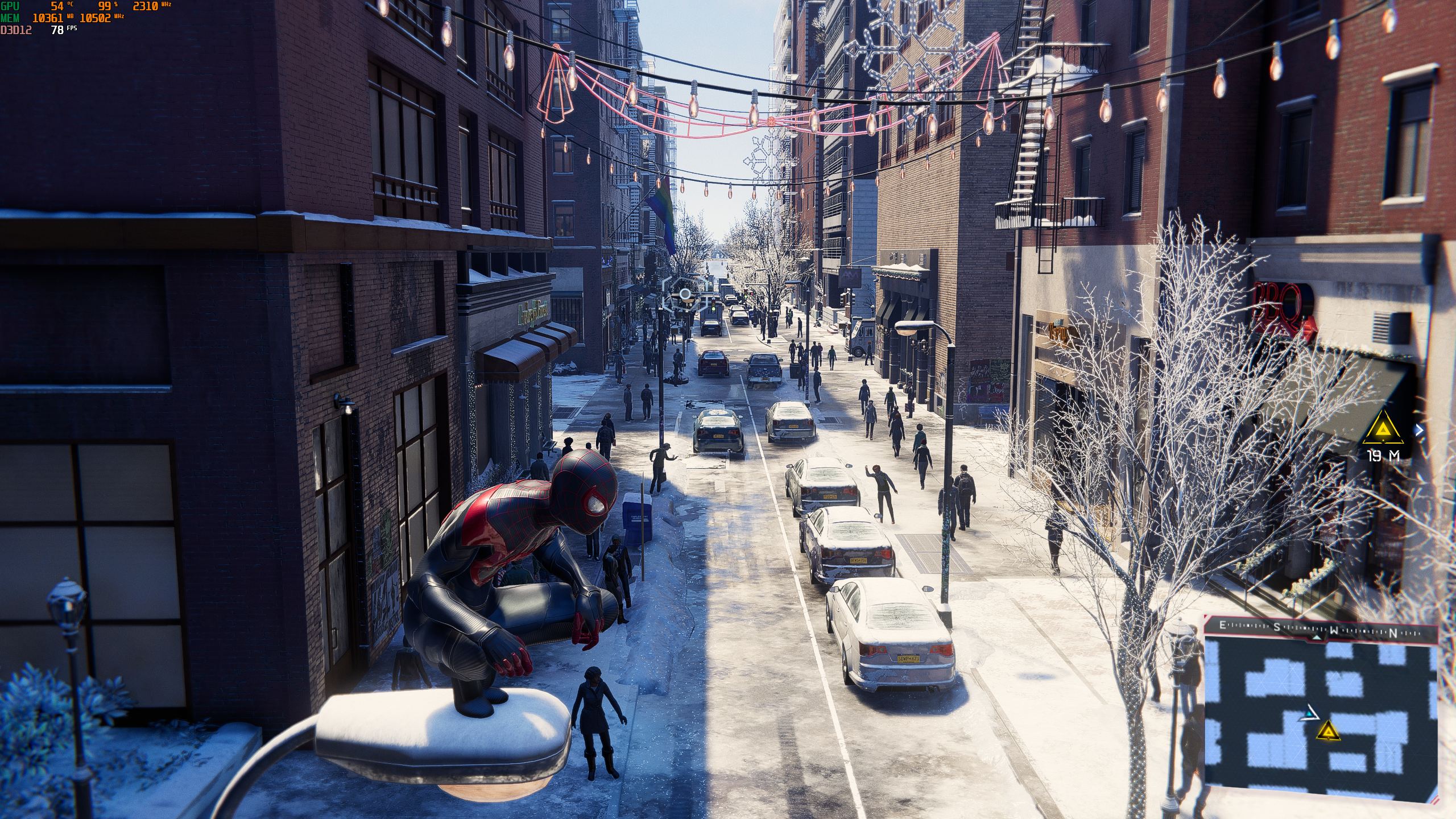

W Spider-Man w lokalizacji A warto zwrócić uwagę na budynki, gdzie w zależności od wybranego skalera, można dostrzec mniejsze lub większe migotanie oraz postrzępione krawędzie. Najsłabiej z tymi wyzwaniami radzą sobie DLSS 3 i FSR 4, choć wciąż przyzwoicie. Z kolei DLSS 4 wyraźnie zmniejsza widoczność tych artefaktów, a DLSS 4.5 eliminuje je praktycznie całkowicie. Odnośnie lokalizacji B, na początku nagrań, kiedy zaczyna się przerywnik filmowy, istotną rzeczą są pokryte śniegiem i lodem gałęzie drzew, które z FSR 4 dość wyraźnie migoczą. Z DLSS 3 jest to mniej widoczne, a DLSS 4 i DLSS 4.5 przynoszą dalszą poprawę, przy czym według mnie Transformer v2 jest nawet marginalnie lepszy od poprzednika. A, kiedy już bohater dostaje się do warsztatu, istotnymi elementami sceny jest elektronika na półkach oraz dokumenty na stole, widoczne później. Największą trudność sprawiają one FSR 4, a wszystkie warianty DLSS wypadają nieco lepiej, choć oba Transformery w mojej ocenie mają marginalną przewagę nad DLSS 3.

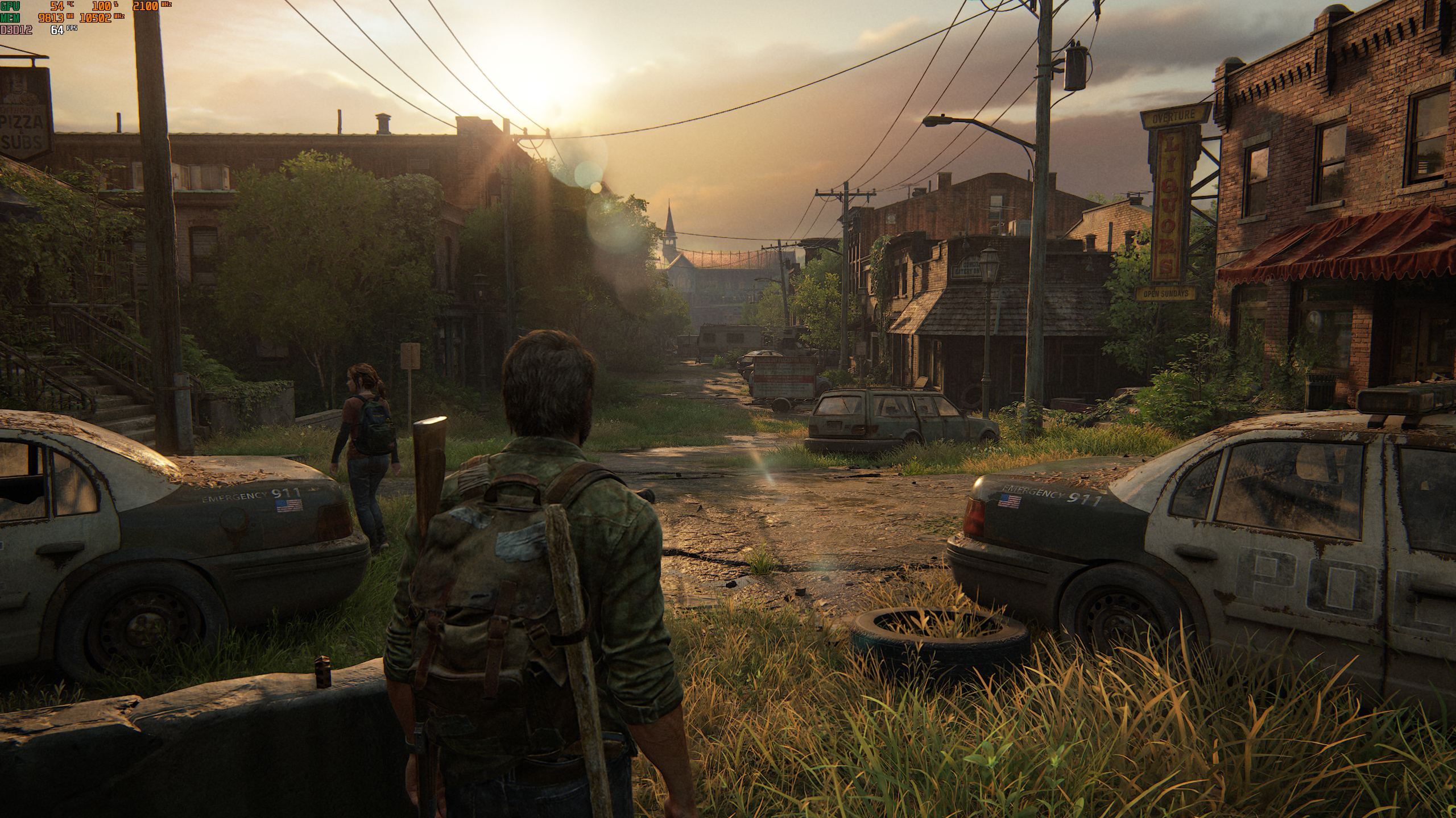

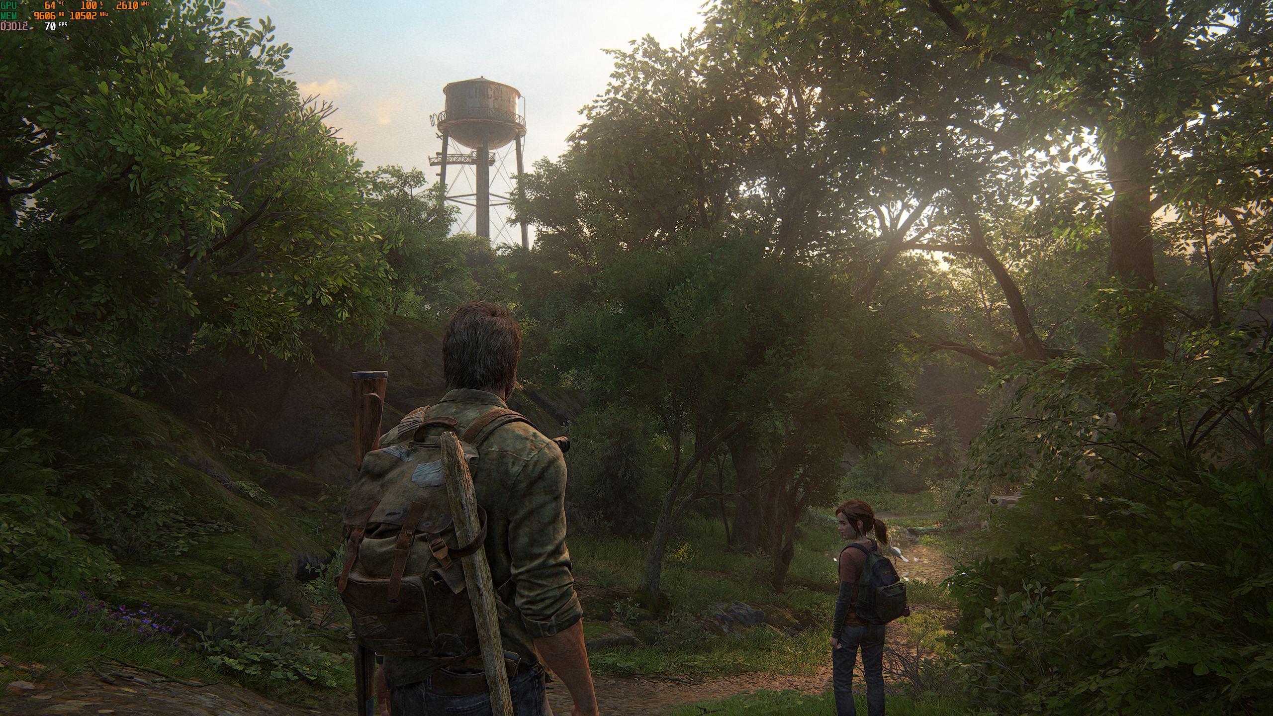

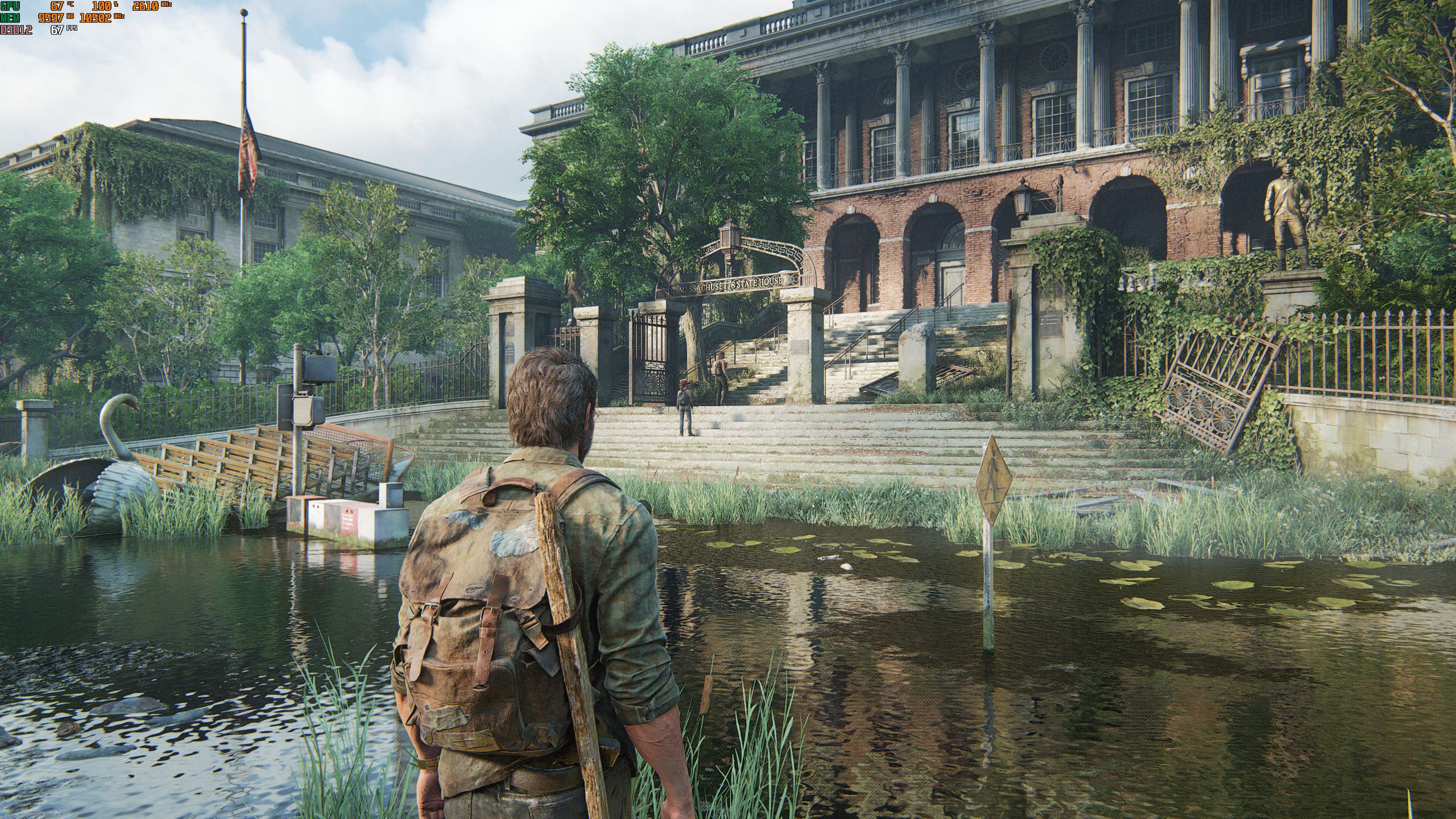

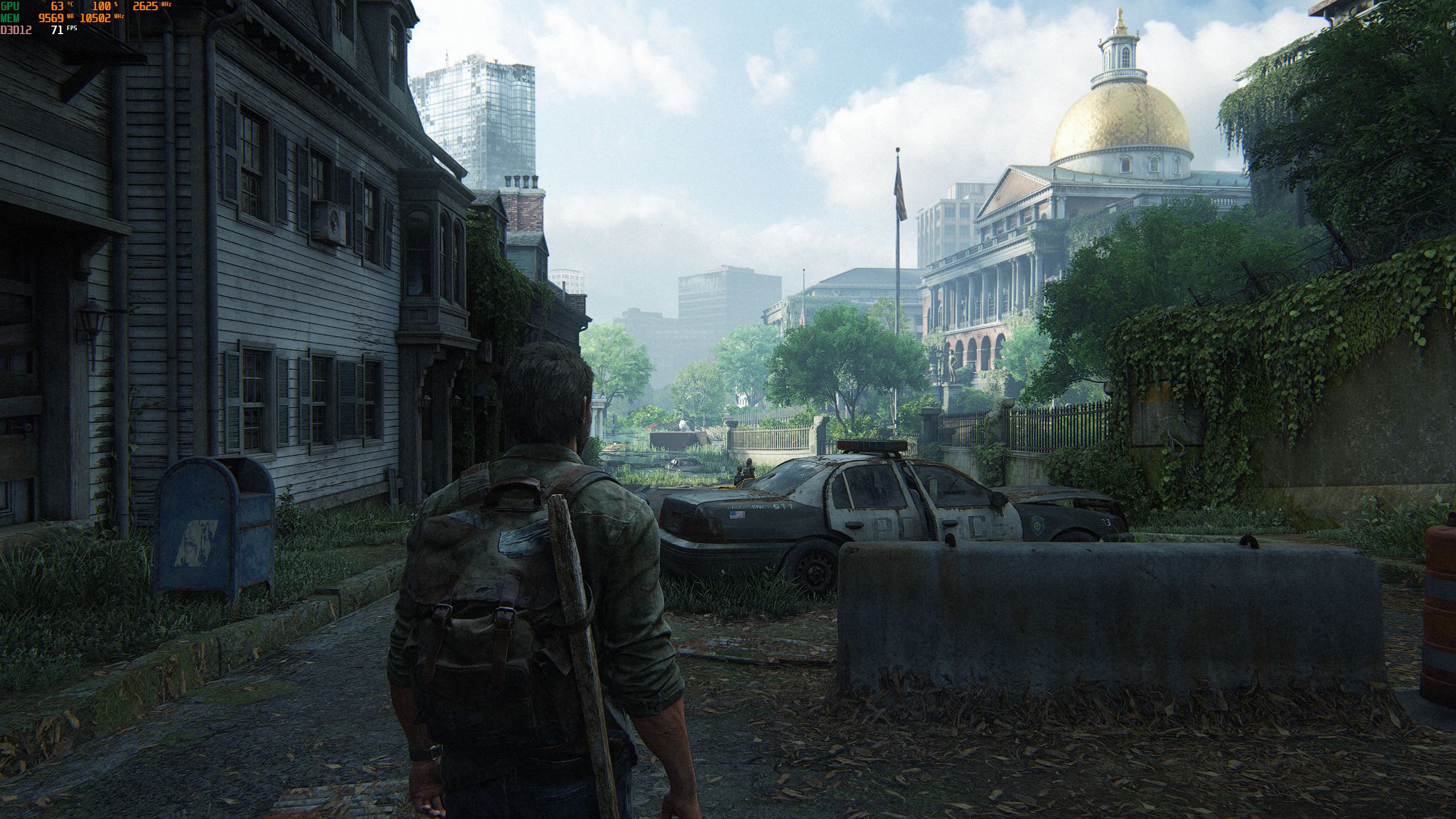

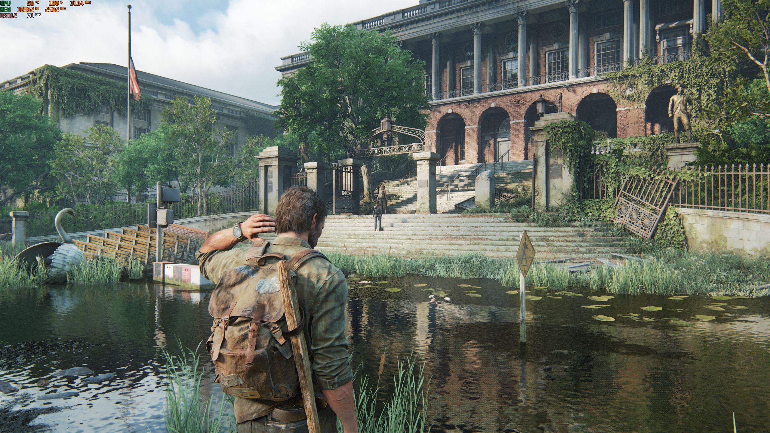

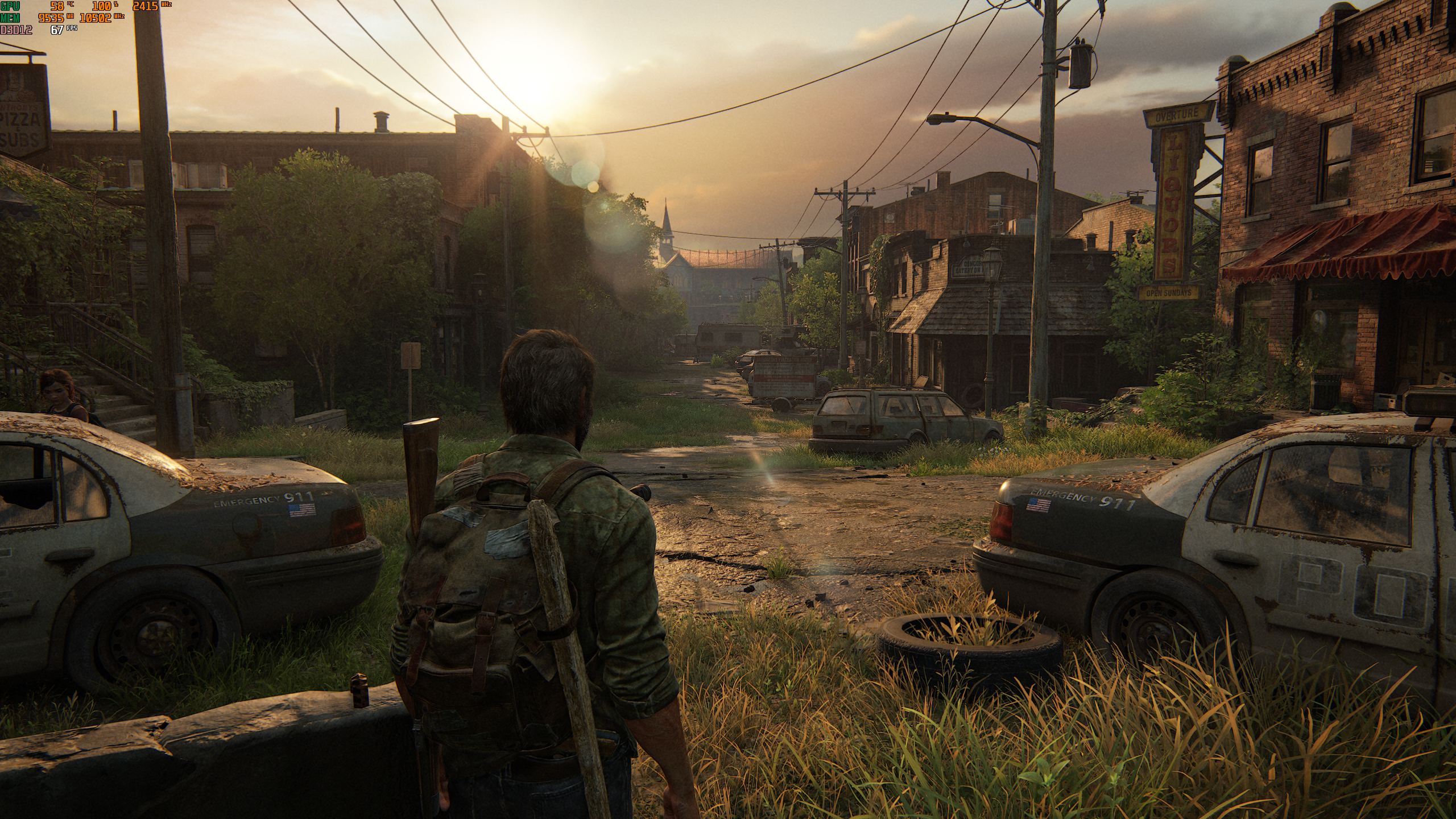

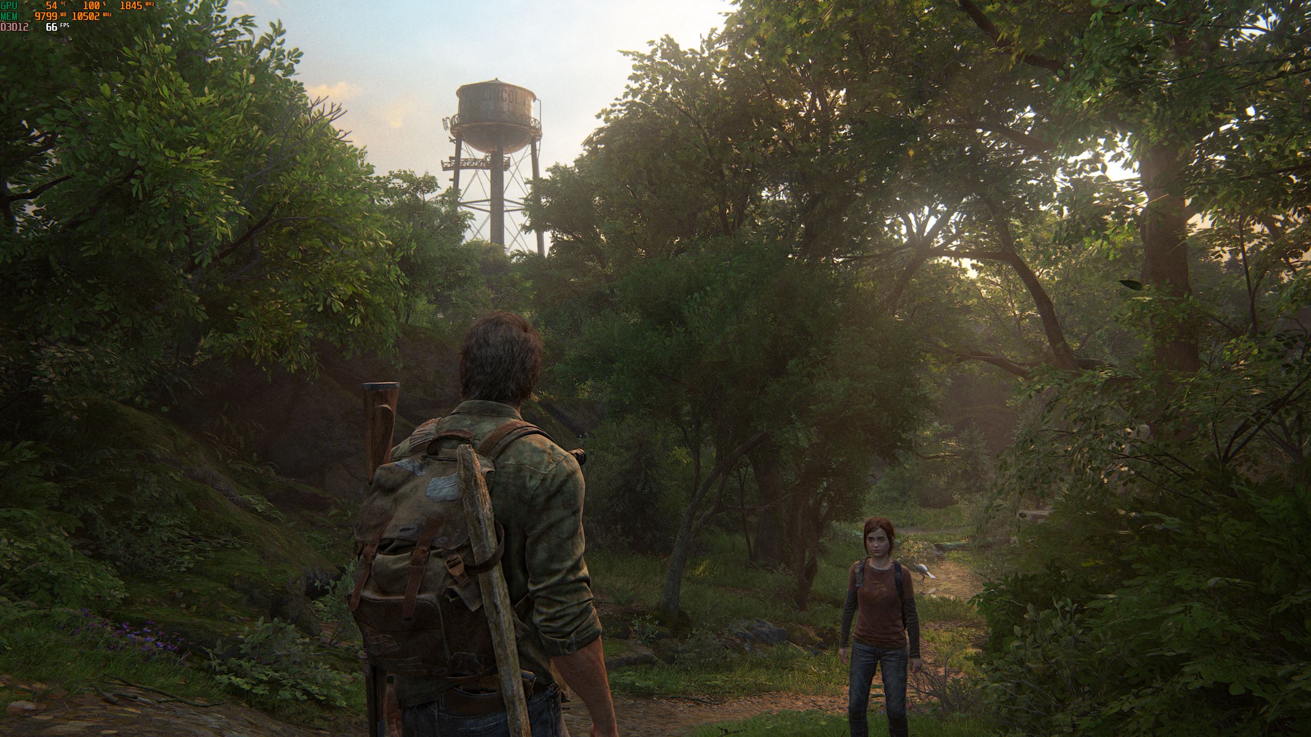

The Last of Us Part 1 dostarcza więcej ważnych informacji. W miejscu A dość słabo spisuje się DLSS 3, najgorzej radząc sobie z kratkami ogrodzenia po prawej, a dodatkowo cierpi na shimmering, widoczny na budynku w oddali po lewej, gdy Joel dociera nad wodę. Wtedy ujawnia się kolejny słaby punkt tego skalera, tzn. migotanie rzeźby, a później niestabilność kolumn oraz barierki na piętrze budynku. DLSS 4 poprawia wszystkie te aspekty, a DLSS 4.5 jest jeszcze lepszy, ale wciąż nie idealny, gdyż wspomniana rzeźba wciąż sprawia mu trudności. Co ciekawe, FSR 4 nie ma tego problemu, choć nieco gorzej radzi sobie z elementami na piętrze budynku pod koniec ujęcia, zatem całościowo między techniką od AMD a DLSS 4 oraz DLSS 4.5 jest z grubsza remis, z minimalnym wskazaniem na Transformer v2. Za to w miejscu B widać wyraźne smużenie przewodów sieci energetycznej z DLSS 3, co w dużej mierze eliminują DLSS 4 oraz FSR 4, przy czym to ostatnie rozwiązanie cierpi na ich migotanie w słońcu. DLSS 4.5 przynosi dalszą poprawę, całkowicie rozwiązując problem ze smużeniem.

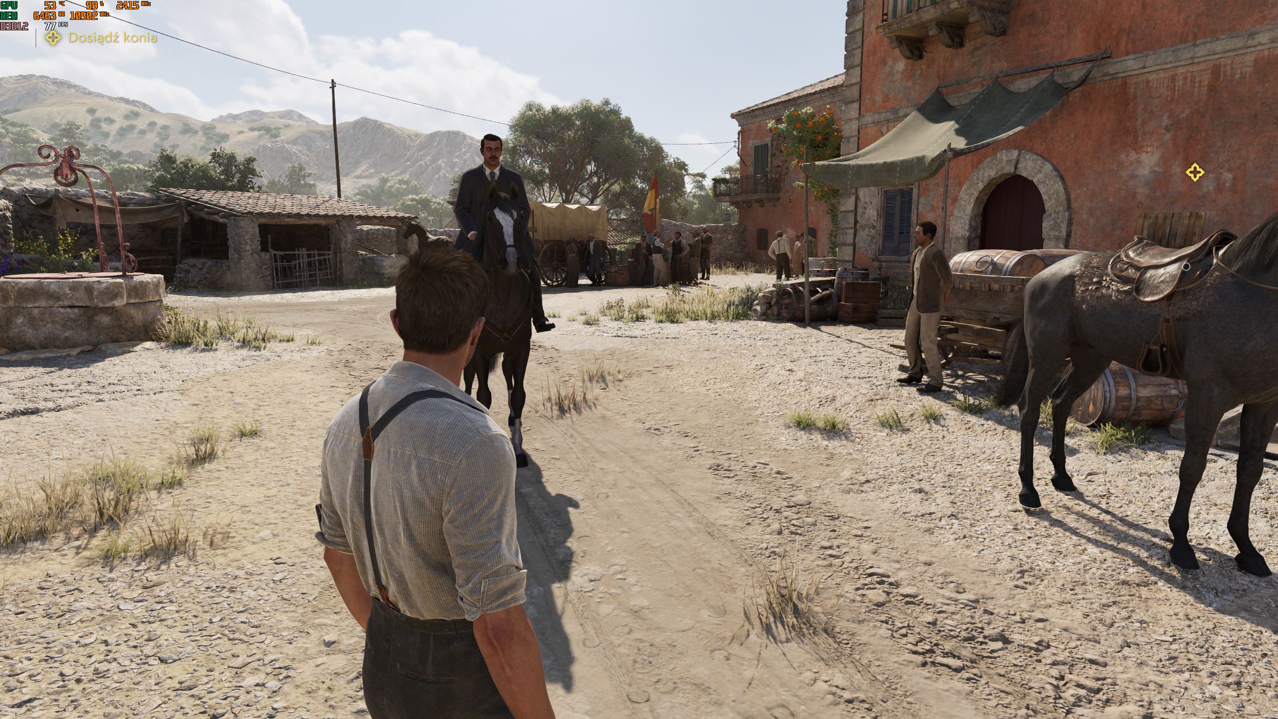

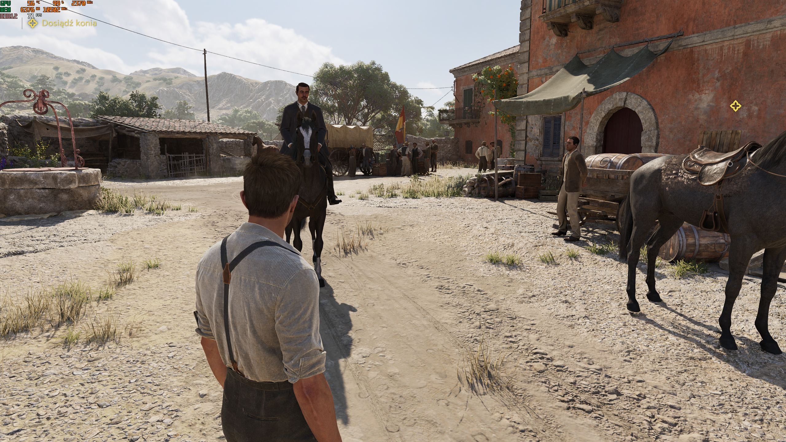

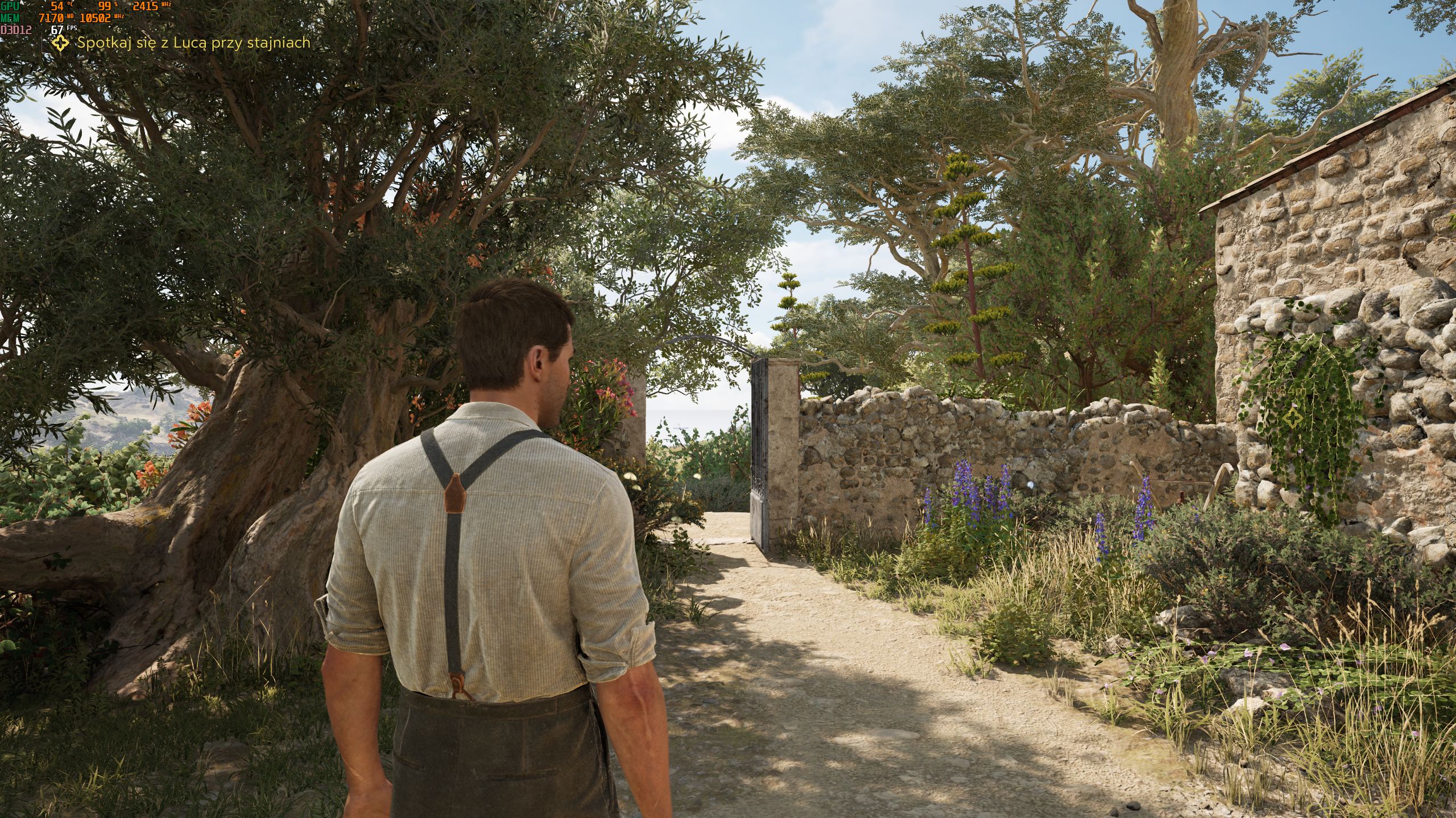

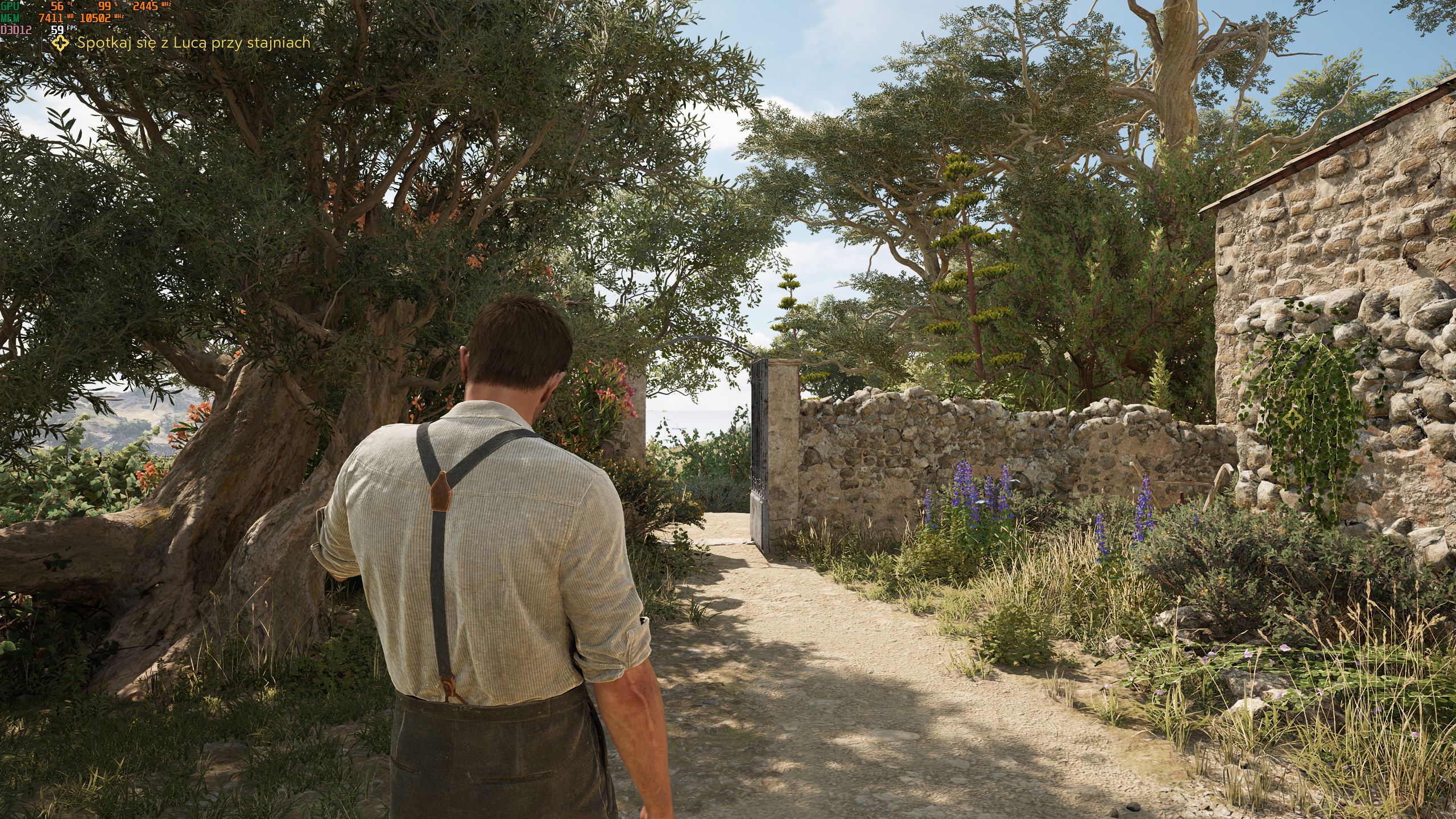

W Mafii lokalizacja A to króciutki przebieg, który pokazuje, iż DLSS 4 oraz DLSS 4.5 cierpią na mniejsze migotanie reflektorów samochodu od DLSS 3 czy FSR 4, ale z efektem ubocznym w postaci dziwnych artefaktów na prawym z nich, bardziej widocznych dla drugiej generacji Transformera niż pierwszej. Za to w miejscach od B do D można analizować migotanie roślinności, które jest wyraźne dla FSR 4 i mniejsze dla wszystkich wariantów DLSS, które w mojej ocenie nie różnią się w istotny sposób pod tym względem. Zaś jak pokazuje lokalizacja F, jedyny wariant, w którym roślinność jest w pełni stabilna, to statyczne ujęcie (dotyczy to wszystkich skalerów). Za to dzięki miejscu E dowiadujemy się, że piętą achillesową FSR 4 są też przewody sieci energetycznej oraz deski ułożone na drodze. Z tymi elementami mniejszy kłopot ma DLSS 3, a najmniejszy DLSS 4, podczas gdy DLSS 4.5 ponownie odstaje od poprzednika (chociaż nieznacznie). A kończąc miejscem G, maszt statku to w ruchu prawdziwy zabójca skalerów obrazu. Najsłabiej radzi sobie z nim znowu FSR 4, a nieco lepiej spisują się wszystkie wersje DLSS, choć wciąż są dalekie od ideału.
