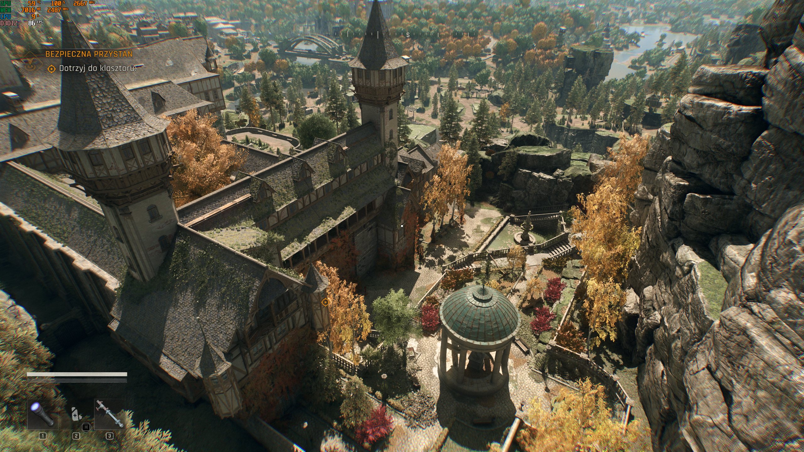

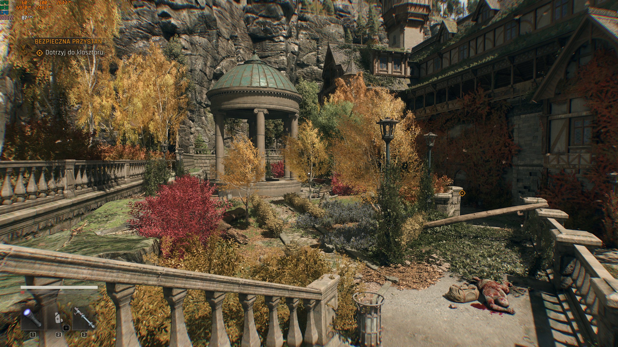

Testy wykonano w klasztorze, do którego trafiamy zaraz po ucieczce z laboratorium Barona. To dość wymagająca lokalizacja, tak więc przez większość czasu liczba FPS będzie wyższa od wartości, które zobaczycie na wykresach. Pomiary obejmują po dwie najnowsze generacje układów graficznych AMD, NVIDII i Intela. Testy przeprowadzono przy maksymalnych ustawieniach graficznych, z LOD na 140 (czyli domyślną wartość), w rozdzielczościach 1080p, 1440p oraz 2160p. Dla GPU, które w 1080p nie są w stanie zapewnić płynności, wykonałem dodatkowe pomiary z aktywnym skalowaniem obrazu DLSS 4, FSR 3 albo XeSS 2 (zależnie od producenta układu).
Aktualizacja: Wyniki układów Radeon zostały zaktualizowane po wydaniu sterowników 25.9.2, które w mniejszym stopniu podnoszą osiągi serii RX 7000 oraz w większym RX 9000. Poza tym pojawiło się porównanie sterowników 25.9.1 oraz 25.9.2.
Miejsce testowe
Klasztor

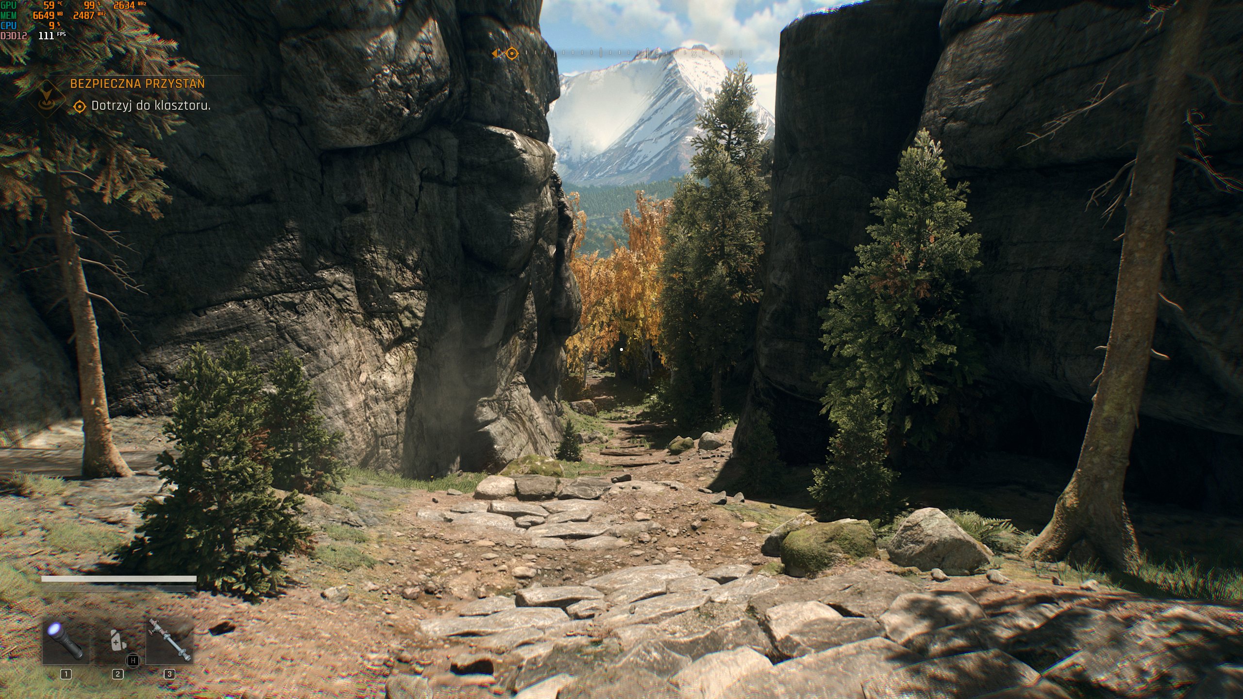

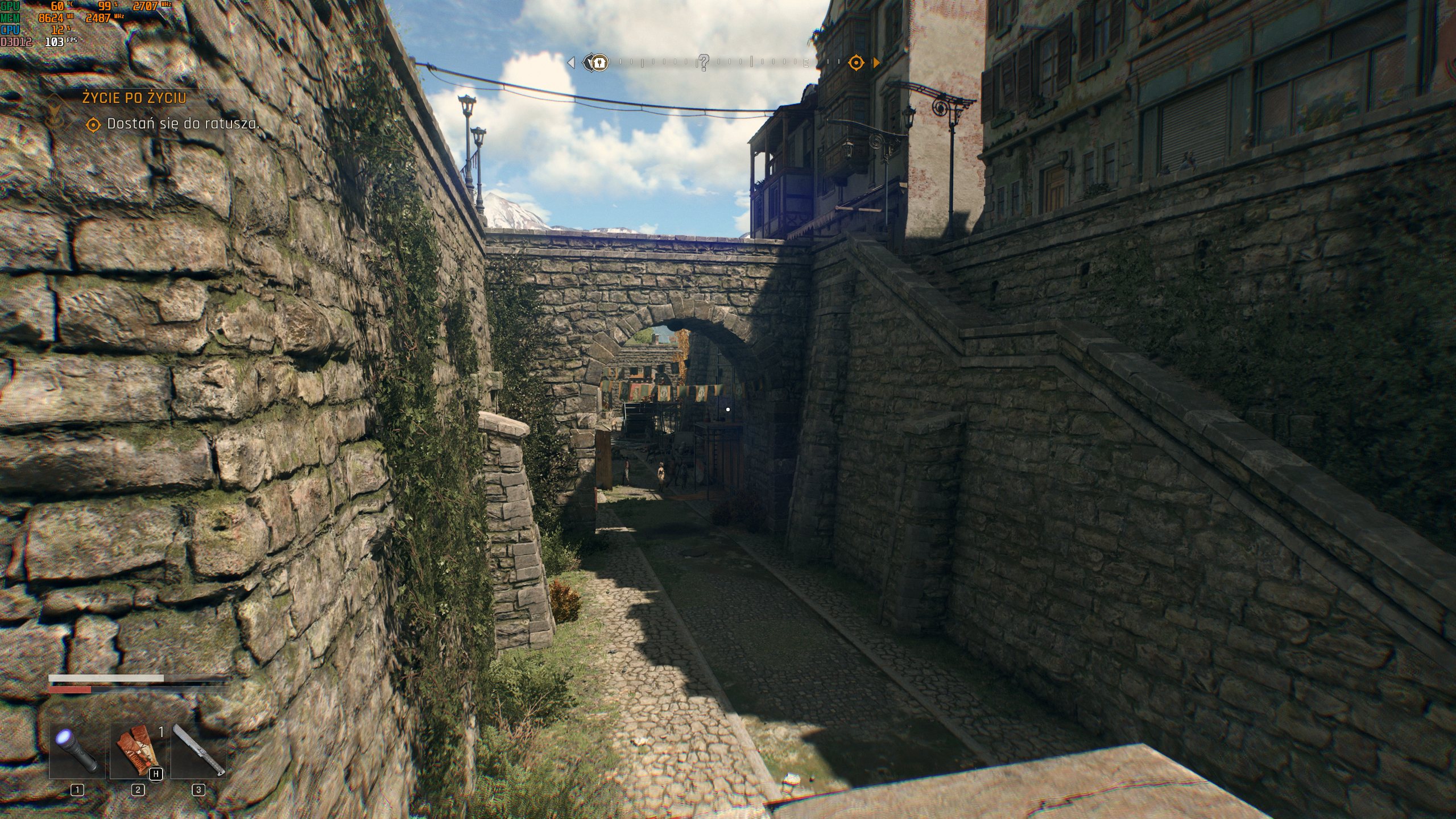

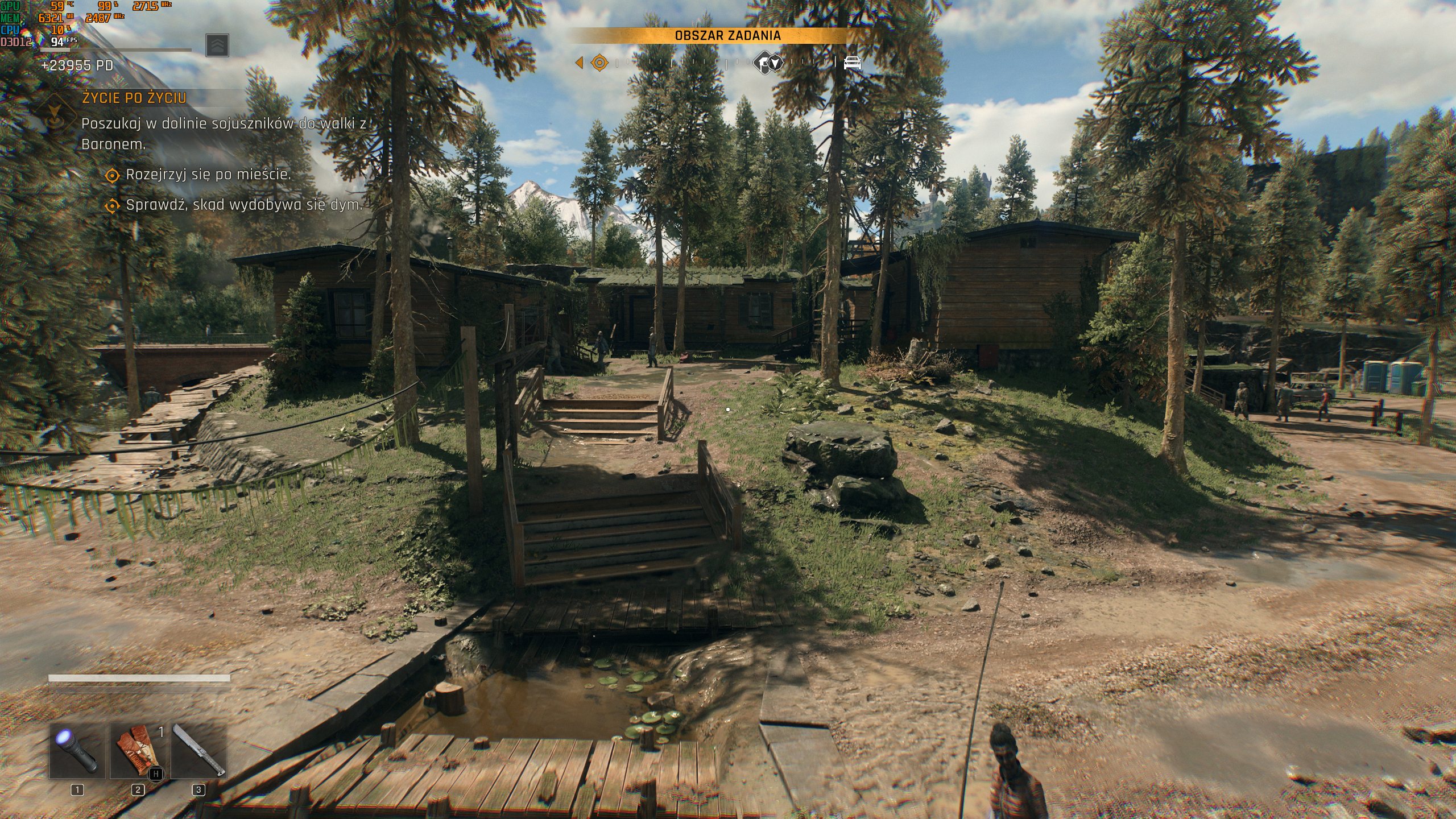

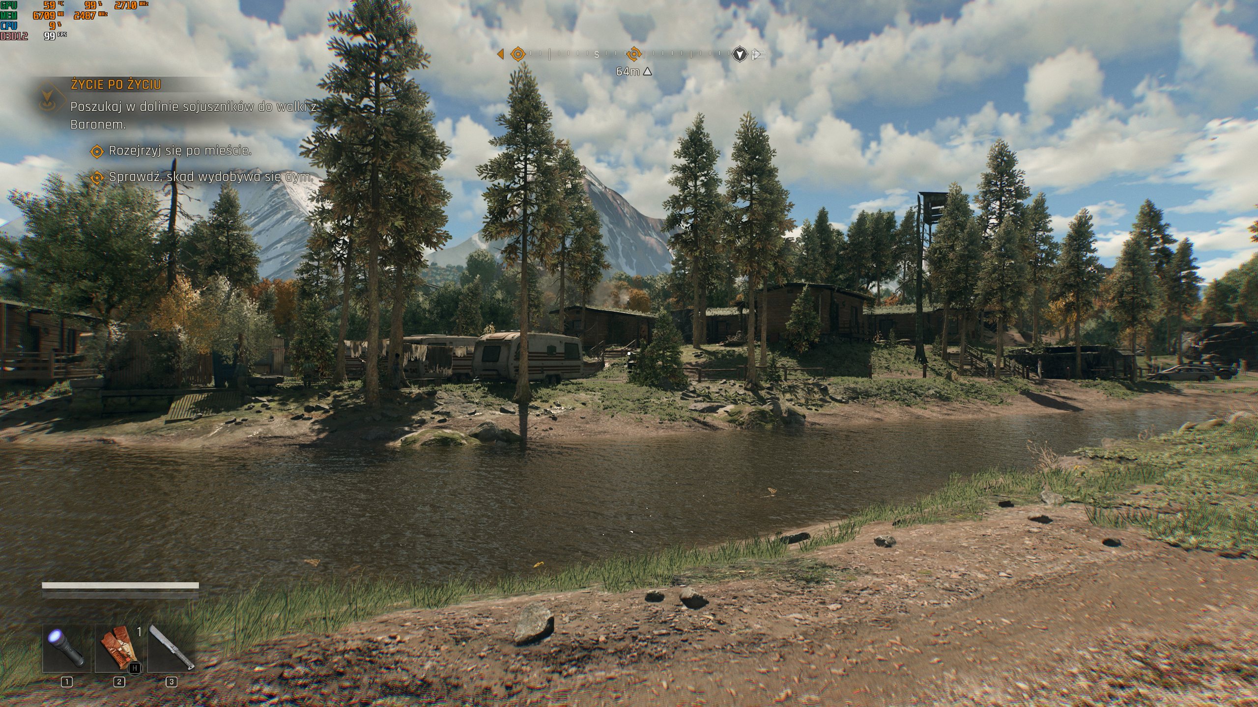

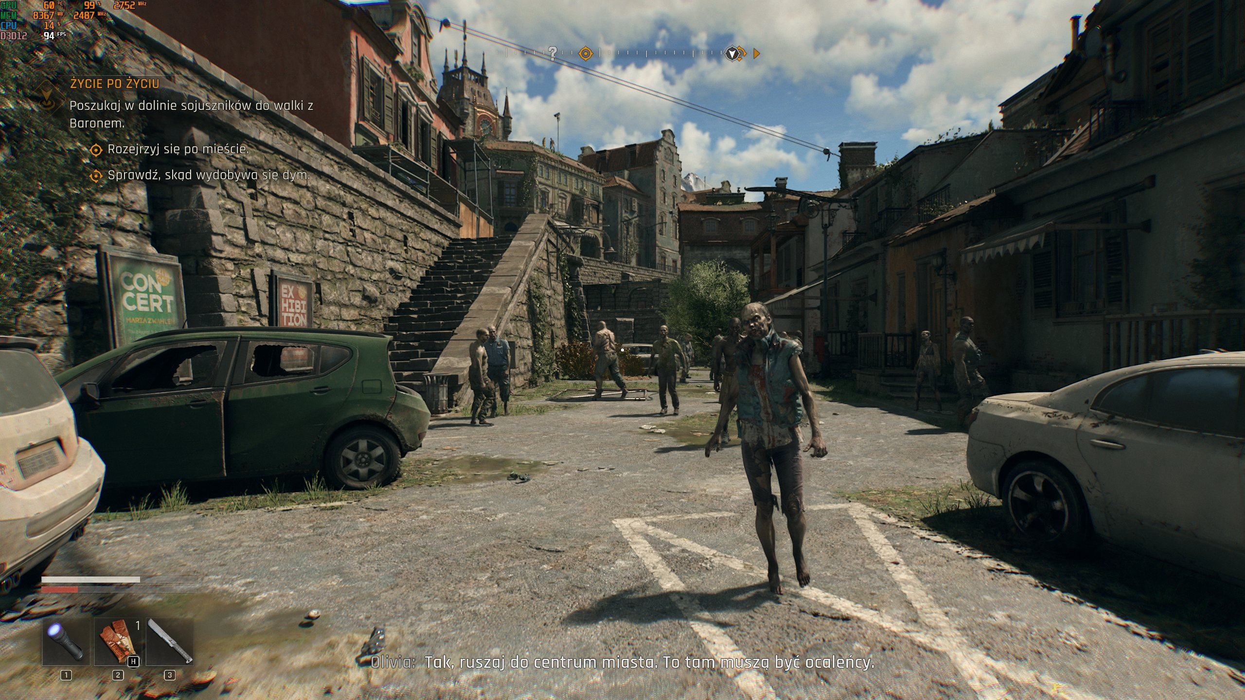

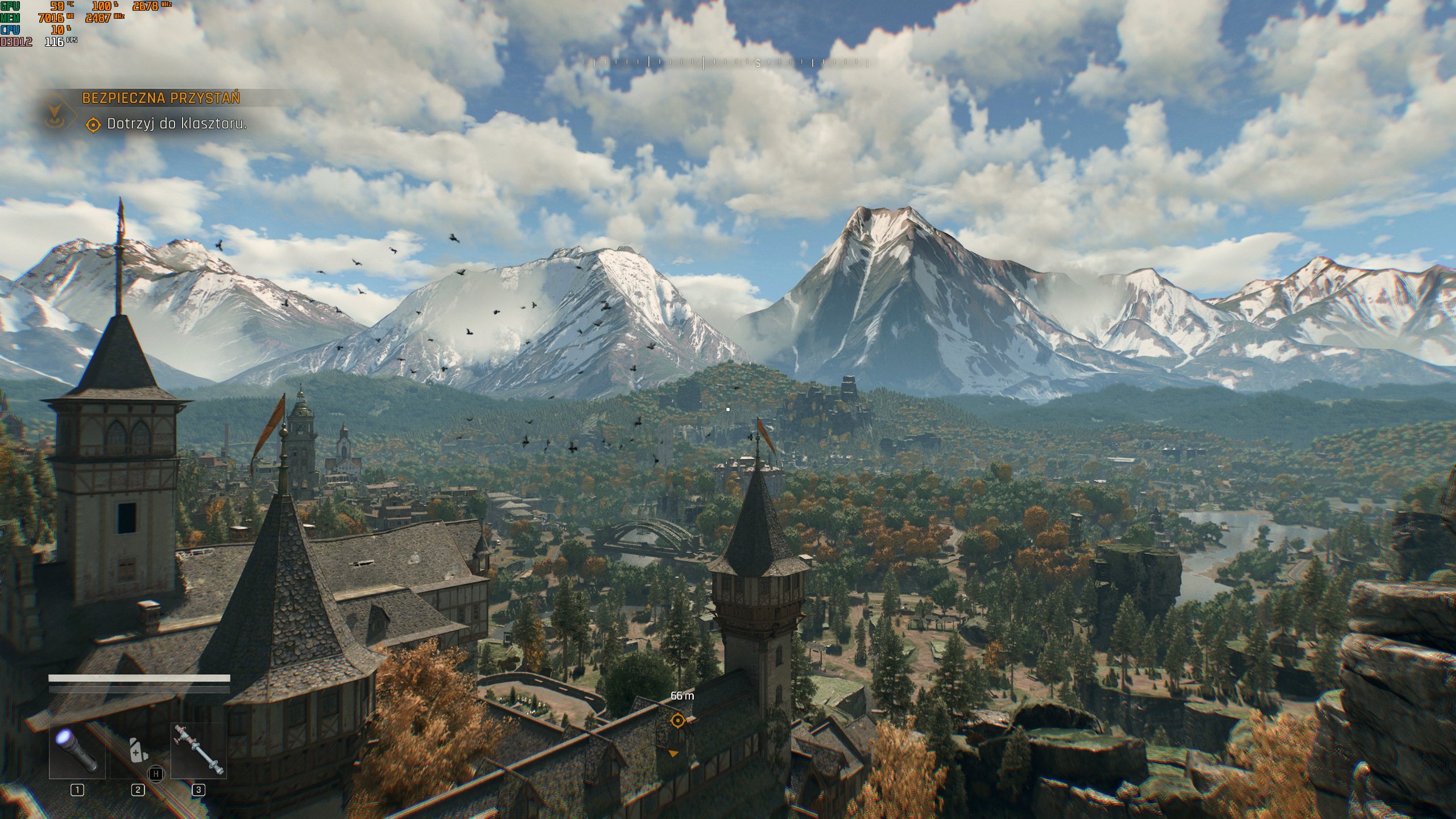

Oprócz względnie niskich wymagań, Dying Light: The Beast jest także grą, która nie potrzebuje bardzo pojemnej VRAM. Do dobrego działania nowej produkcji studia Techland spokojnie wystarcza 8 GB pamięci graficznej, dzięki czemu posiadacze takich kart nie będą musieli kombinować z ustawieniami tekstur. Odnośnie oprawy graficznej, artystycznie jest to zupełnie inny kierunek niż w Dying Light 2, dużo bliższy pierwszej części, co przypadło mi do gustu. Ale technicznie mamy dokładnie to samo co w drugiej odsłonie, a to sprawia, że omawiany tytuł odstaje od nowych gier na silniku Unreal Engine 5. Również w gronie kilkuletnich produkcji spokojnie znajdziemy takie, które wyglądają lepiej. Jednak mimo tego uważam, że oprawa Dying Light: The Beast w dalszym ciągu jest przyzwoita oraz nie kłuje w oczy, a przynajmniej wymagania są do niej adekwatne, czego nie można powiedzieć o wyrobach z fabryki o nazwie UE5. Jedynie wyniki Radeonów RX 9000 są niepokojące, ale być może ich dyspozycja poprawi się po którejś aktualizacji sterowników, tak jak to miało miejsce w Indiana Jones (zobacz ten test). Reasumując, Techland postarał się przy tworzeniu Dying Light: The Beast, zaś my dostaliśmy dobrze zoptymalizowaną grę, w którą komfortowo zagrają również posiadacze słabszych komputerów. Oby więcej takich produkcji przy obecnym zalewie optymalizacyjnych gniotów...
