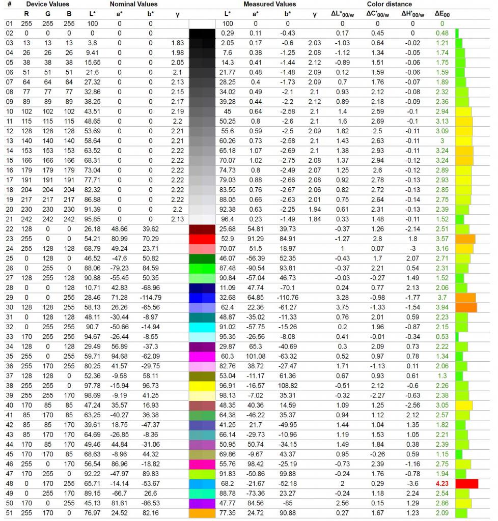

Ustawienia fabryczne (tryb standard)

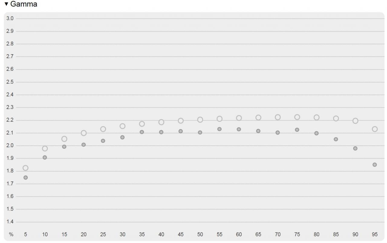

W pierwszej kolejności sprawdzamy oczywiście domyślnie ustawienia monitora (tryb standard), gdzie jasność ustawiona jest na 80% mocy, co przekłada się w tym przypadku na 370,3 cd/m² oraz 0,1213  cd/m², odpowiednio dla bieli oraz czerni. Jak więc nietrudno się zorientować, uzyskany kontrast jest naprawdę bardzo dobry, gdyż wynosi 3052,2:1 - jest nawet odrobiny wyższy niż podaje producent. Temperatura barwowa także jest blisko ideału, gdyż wynosi 6460K, czyli jest bardzo blisko pożądanej wartości 6500K, uznawanej za neutralną. Nie musimy obawiać się także dużych przekłamań w kolorach, ponieważ średni błąd Delta E to tylko 2,33, co jak na monitor dla graczy uznać trzeba za zdecydowanie ponadprzeciętny rezultat, bo za sukces uznajemy tu wszystko poniżej 3,00. Co więcej, bliższa analiza nie wykazuje praktycznie żadnych dużych odchyleń (no może poza lazurowym błękitem), co gwarantuje bardzo naturalne oddanie barw na ekranie. Czepiać może się tu jedynie przebiegu gammy lokalnej przy domyślnych ustawieniach gamma 3, gdyż światła są nieco za ostre, a cenie zdławione, ale żywy i kontrastowy obraz z pewnością przypadnie do gustu graczom.
  • Punkt bieli: 6460K
  • Jasność bieli: 370.3  cd/m²
  • Jasność czerni: 0.1213  cd/m²
  • Kontrast rzeczywisty: 3052.2:1

Monitor posiada wbudowany tryb sRGB, ale nasze dotychczasowe doświadczenia z tego typu fabrycznymi ustawieniami bywały różne. Czasem wychodziły one producentom lepiej, czasem gorzej, a poprzednie modele od Gigabyte raczej nie miały do niego szczęścia. Tu sytuacja uległa wyraźnej poprawie i choć do ideału nieco brakuje, to jednak tym razem tryb sRGB zdecydowanie nadaje się do pracy. Jasność wynosi blisko 180 nitów i szkoda, że w tym trybie nie mamy opcji jej modyfikacji, co pozwoliłoby na jej obniżenie do 120 nitów. Kontrast pozostaje praktycznie na poziomie 3000:1, a temperatura barwowa nieco się obniża (6392K), wpadając w nieco bardziej ocieplone tony, ale wciąż wypada bardzo dobrze. Średni błąd Delta E zostaje jednak obniżony do poziomu 1,74, a maksymalny wynosi tylko 3,63 i są to świetne rezultaty. Przebieg gammy lokalnej widać poniżej i niestety ma on tendencję do przyciemniania gradientu, powodując utratę detali w cieniach.

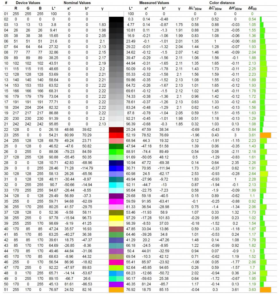

Kalibracja i profilowanie
Preset: Standardowy
  • Jasność: 20
  • Kontrast: 50
  • RGB: 97, 93, 97
  • Gamma: Gamma 3

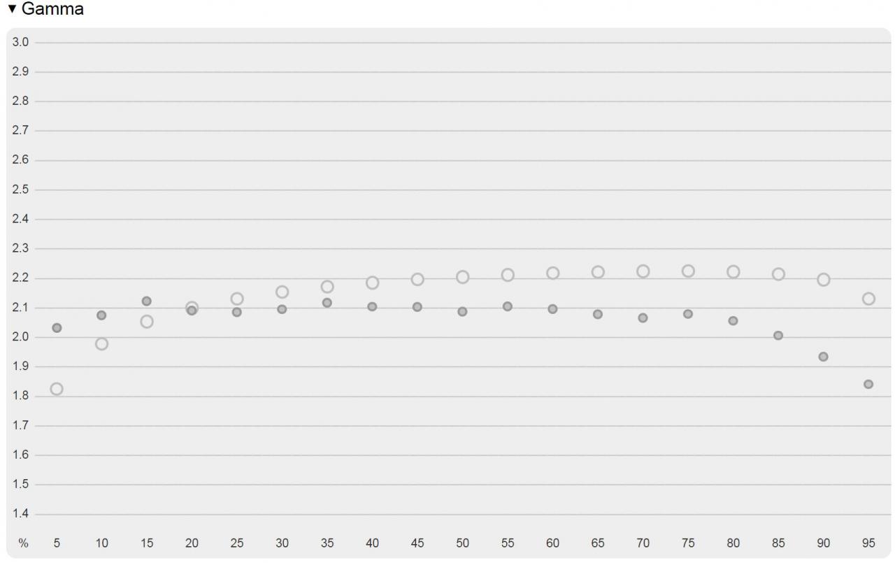

Kalibracja i profilowanie monitora przebiegają sprawnie i bezproblemowo. Na początku wystarczy jedynie lekko zmodyfikować ustawienia składowych RGB, obniżyć jasność do pożądanej i jesteśmy gotowi do działania za pomocą kolorymetru. Rezultaty są w pełni satysfakcjonujące i po takim zabiegu monitor można śmiało wykorzystywać do prac graficznych, co nie dziwi biorąc pod uwagę jego wyniki na domyślnych ustawieniach. Warto zwrócić uwagę na korektę gammy i minimalny błąd Delta E. Trzeba jednak pamiętać, że każdy egzemplarz może się od siebie różnić, więc dobrze jest go sprawdzić przed zakupem lub też nabyć z prawem do wymiany/zwrotu.
  • Punkt bieli: 6415K
  • Jasność bieli: 121,8 cd/m²
  • Kontrast rzeczywisty: 2521.6:1
