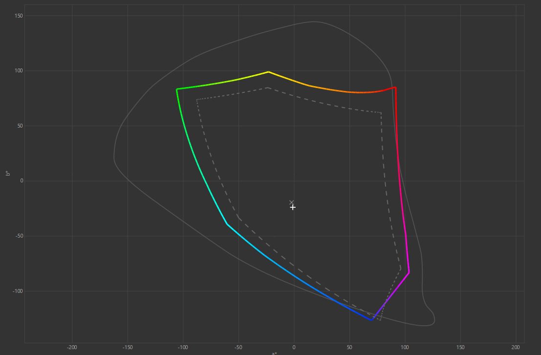

Przyszedł czas na zabawę kolorymetrem i sprawdzenie, na co LC-M29-UW-UXGA-100-C rzeczywiście stać w zakresie oddania kolorów. Zaczynamy od wizualizacji gamutu barwowego i procentowego pokrycia poszczególnych standardów. Trzeba przyznać, że monitor LC-Power w tym aspekcie wypada naprawdę dobrze, szczególnie jak na typowo konsumencki sprzęt przeznaczony do rozrywkowych zastosowań. Wyniki są nawet lepsze od deklaracji producenta, który podaje 95% pokrycia dla gamutu sRGB i 72% dla Adobe RGB. Tymczasem w rzeczywistości pokrycie przestrzeni sRGB jest niemal pełne, gdyż wynosi 99,4% przy całkowitej objętości równej niecałe 127,9%. Dla Adobe RGB jest to zaś odpowiednio 82,7% przy całkowitej objętości 88,1%, a dla DCI P3 89,4% oraz 90,6%. Monitor zdaje się mieć nawet pewne predyspozycje pod kątem profesjonalnego wykorzystania, oby kolejne pomiary były równie udane.

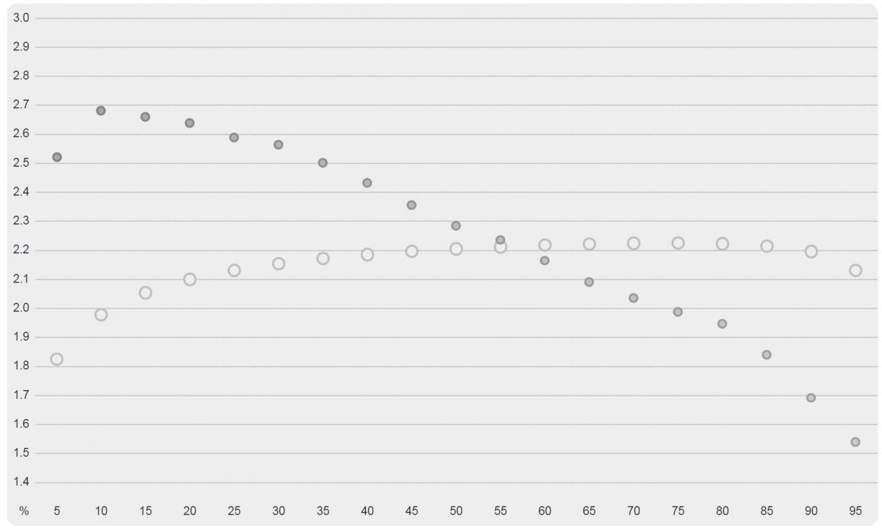

Średni błąd Delta E dla referencyjnego pakietu próbek wynosi 3,32 i choć maksymalny nie jest wybitnie wysoki (6,52), to jednak przekłamania występują w podstawowych kolorach, przez co nie ma mowy o ich precyzyjnej reprodukcji. Fatalnie wypada przebieg gammy lokalnej, która całkowicie rozjeżdża się z pożądanymi wartościami, a producent nie pokusił się o możliwość zmiany tego parametru. Światła są tu zbyt ostre, cienie zaś nienaturalnie zdławione. Tego typu charakterystyka gammy lokalnej sprawia, że kontrast rzeczywisty wydaje się jeszcze wyższy (wizualnie), ale odbywa się to kosztem utraty szczegółowości w skrajnych punktach gradientu szarości. To niestety niejako przekreśla aspiracje tego monitora w zakresie profesjonalnego wykorzystania. Co prawda można się pokusić o jego kalibrację, co pozwala zniwelować średni błąd Delta E do niskiego poziomu 0,7, ale korekcja jest na tyle duża, że banding staje się widoczny i dokuczliwy. Trzeba jednak pamiętać, że mówimy o gamingowym monitorze, który subiektywnie oferuje bardzo przyjemny dla oka obraz.
