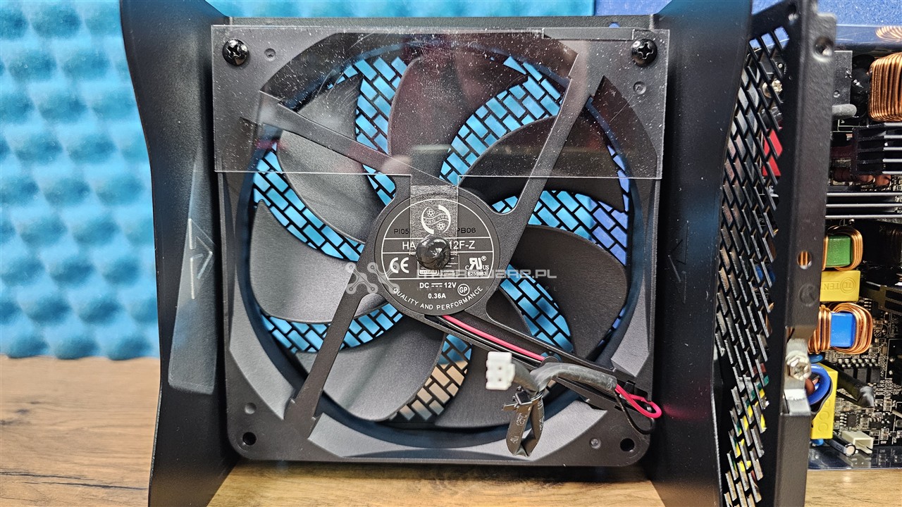

Za chłodzenie elektroniki odpowiada 140-milimetrowy wentylator Hong Hua z łożyskiem FDB, który charakteryzuje się wysoką kulturą pracy i dobrą trwałością. Maksymalna prędkość obrotowa wynosi około 1800 obr./min, a łopatki zaprojektowano w taki sposób, by zoptymalizować przepływ powietrza przy zachowaniu niskiego poziomu hałasu.

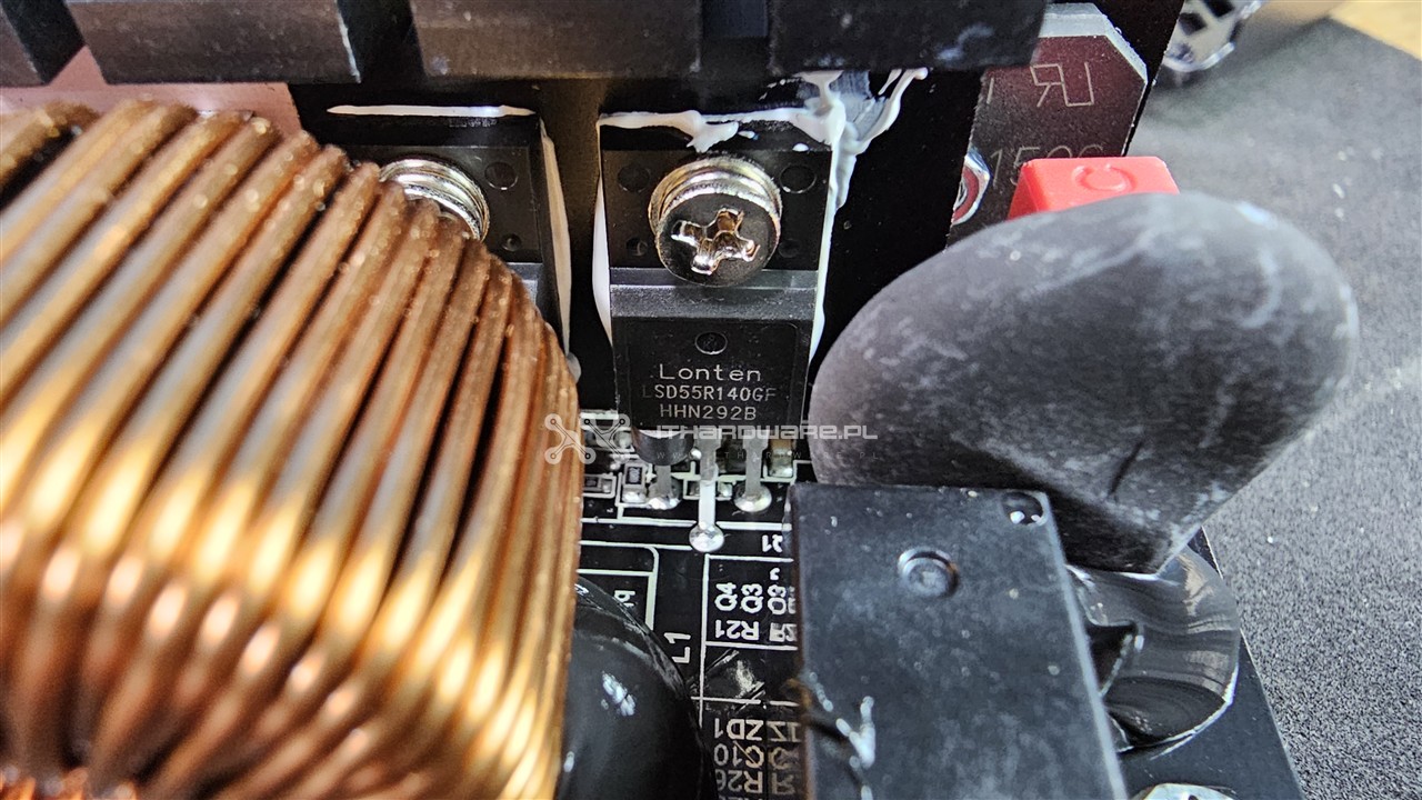

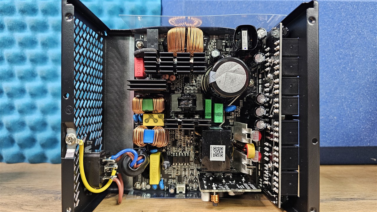

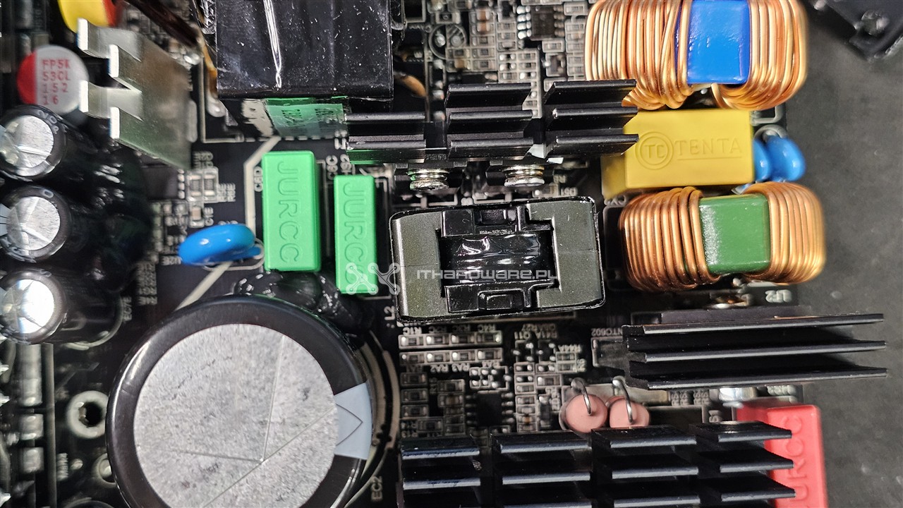

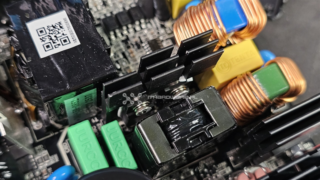

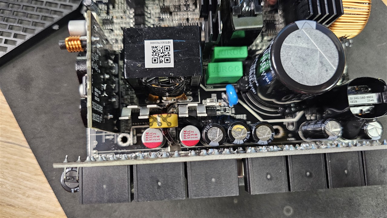

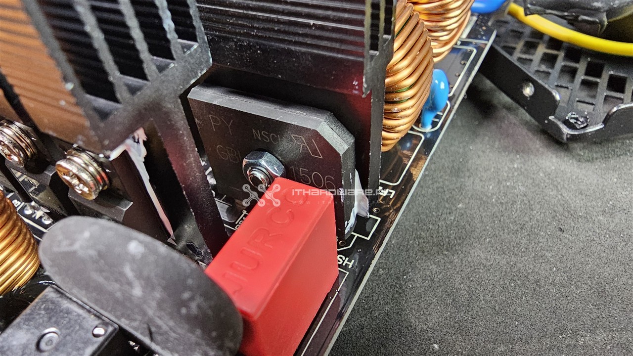

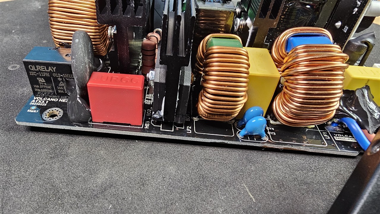

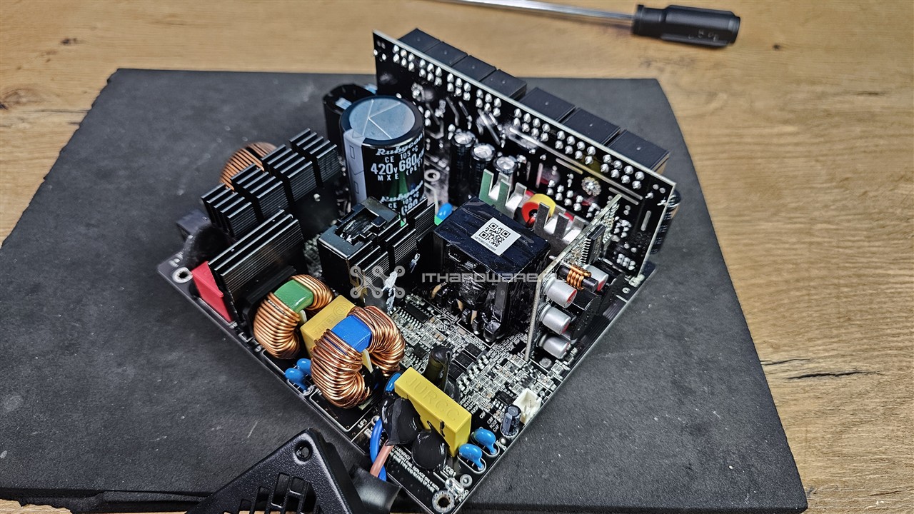

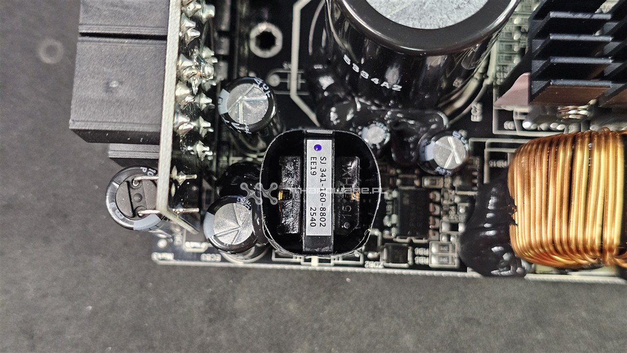

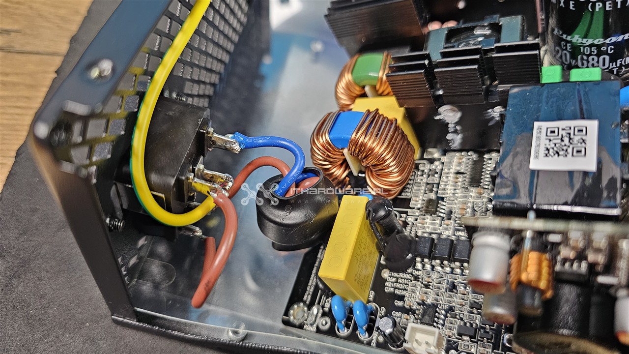

Wnętrze Modecom Volcano HEX 850 W Platinum zaprojektowano w oparciu o klasyczny układ z topologią półmostka z przetwornicą rezonansową LLC i konwersją DC-DC. Platforma pochodzi od producenta Jiumeng Electronics, znanego również z realizacji konstrukcji dla marki Zalman, co tłumaczy zbliżony układ sekcji oraz charakterystyczne rozmieszczenie komponentów. Sekcje zasilania rozmieszczono w logiczny sposób – elementy najbardziej nagrzewające się, jak układ korekcji współczynnika mocy (APFC) oraz tranzystory kluczujące, znalazły się w osi głównego przepływu powietrza. Po lewej stronie umieszczono filtr EMI, mostki prostownicze i cewki APFC, natomiast w centralnej części widoczny jest transformator główny oraz kondensator filtrujący napięcie sieciowe. Montaż wykonano bardzo starannie, a prowadzenie przewodów i izolacja elementów stoją na wysokim poziomie, co dobrze świadczy o kulturze produkcji tej jednostki.

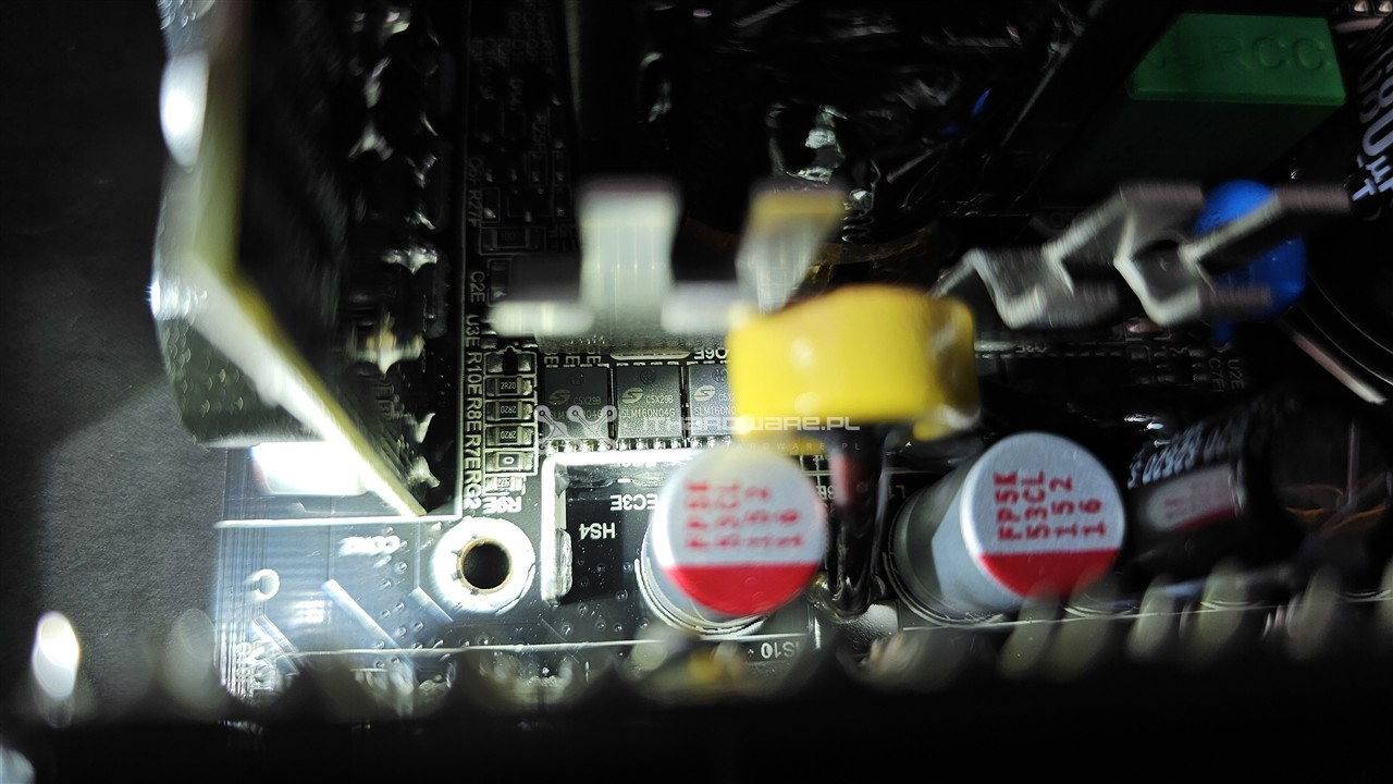

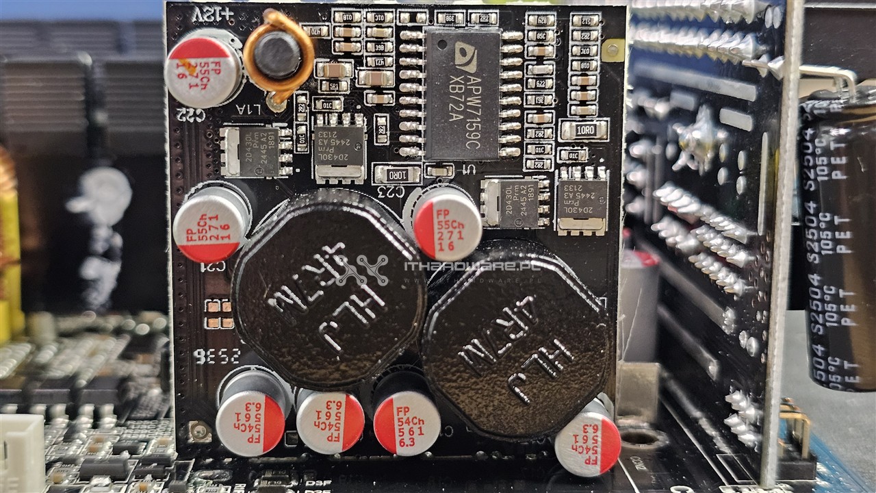

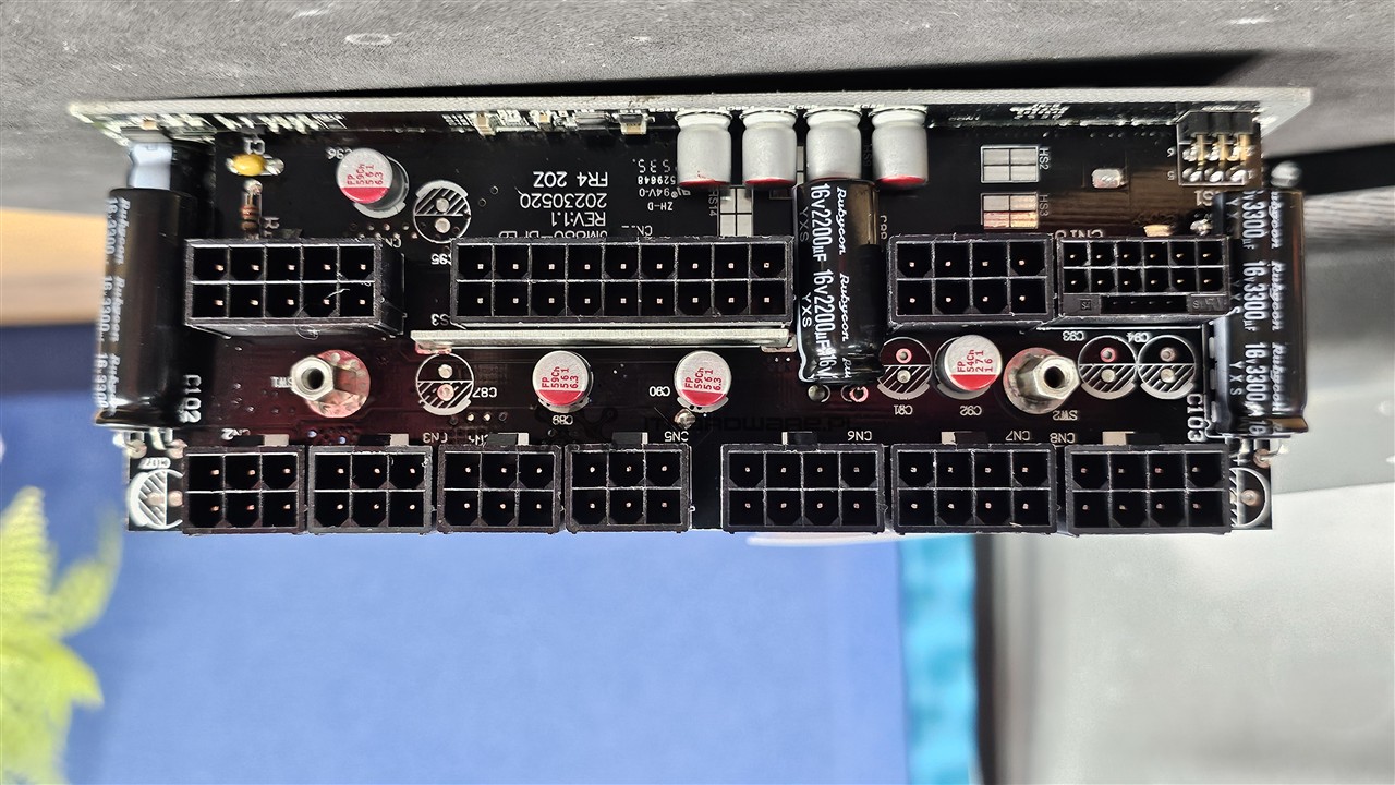

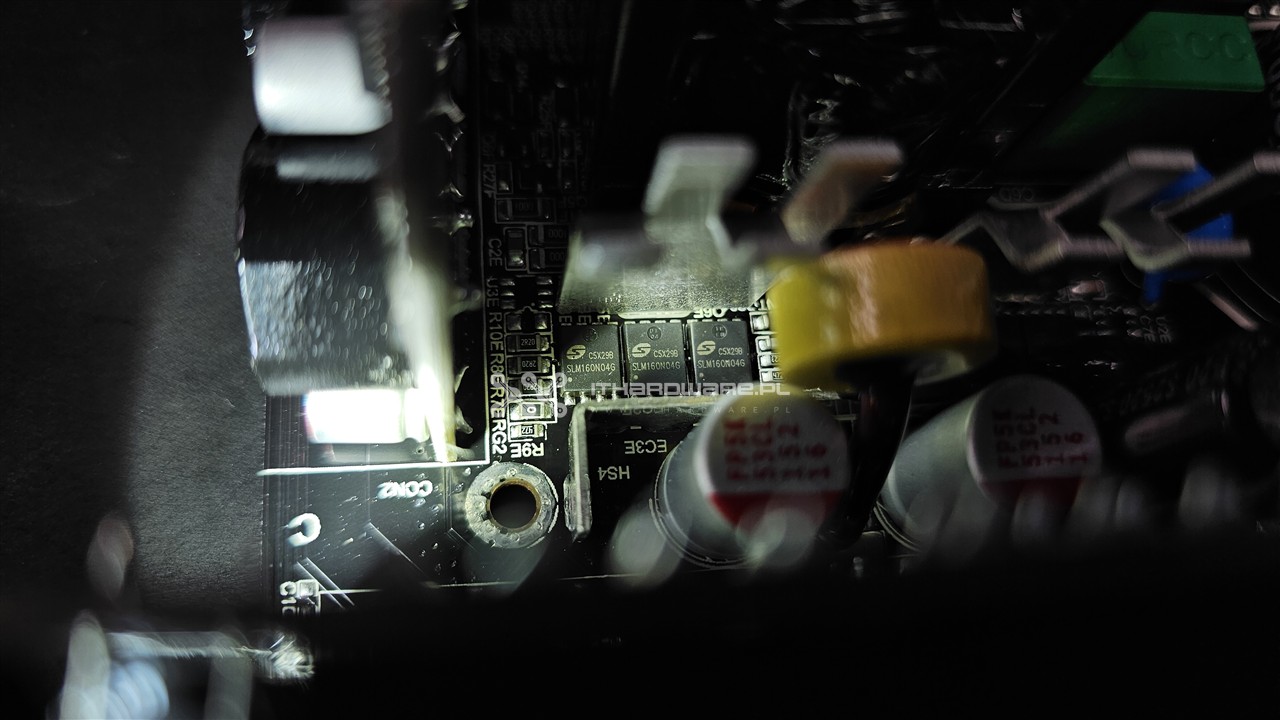

Po stronie wtórnej znalazły się przetwornice DC-DC oraz sekcja synchronicznego prostowania dla linii +12 V. Na osobnej pionowej płytce umieszczono układ modularnego okablowania z dodatkowymi kondensatorami filtrującymi. Radiatory o zwiększonej pojemności cieplnej pokryto czarną powłoką, co poprawia efektywność odprowadzania ciepła. Ogólna jakość montażu, spasowanie elementów oraz czystość lutów stoją na bardzo dobrym poziomie. Modecom Volcano HEX 850 W Platinum prezentuje standard wykonania spotykany w konstrukcjach klasy średniej-wyższej, a układ chłodzenia powinien bez problemu poradzić sobie z długotrwałym obciążeniem pełną mocą, co udowodnił słabszy model o mocy 750 W.
Lista komponentów potwierdza wysoką jakość zastosowanej elektroniki. W konstrukcji wykorzystano mniej znane, ale solidne półprzewodniki oraz sprawdzone kontrolery, natomiast na szczególne wyróżnienie zasługuje dobór kondensatorów – japońskie Rubycon w roli elektrolitycznych oraz FPCAP jako polimerowe.
Strona pierwotna:
Strona wtórna:

Filtr EMI 4 x Y cap, 2 x X cap, 2 x dławik CM, 1 x MOV

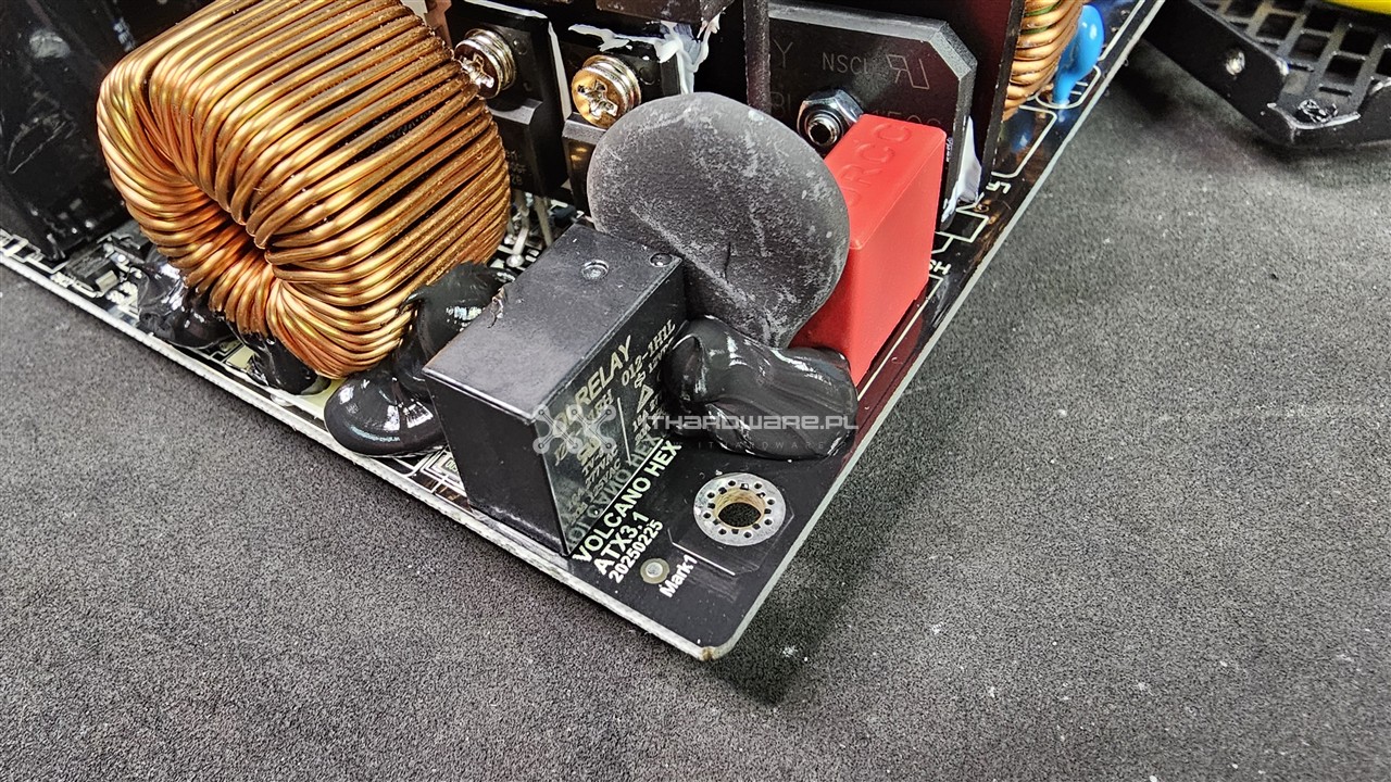

Zabezpieczenie przed prądami rozruchowymi NTC + przekaźnik obejściowy
Mostki prostownicze 2 x  GBU1506 (600 V, 15 A @ 100 °C)

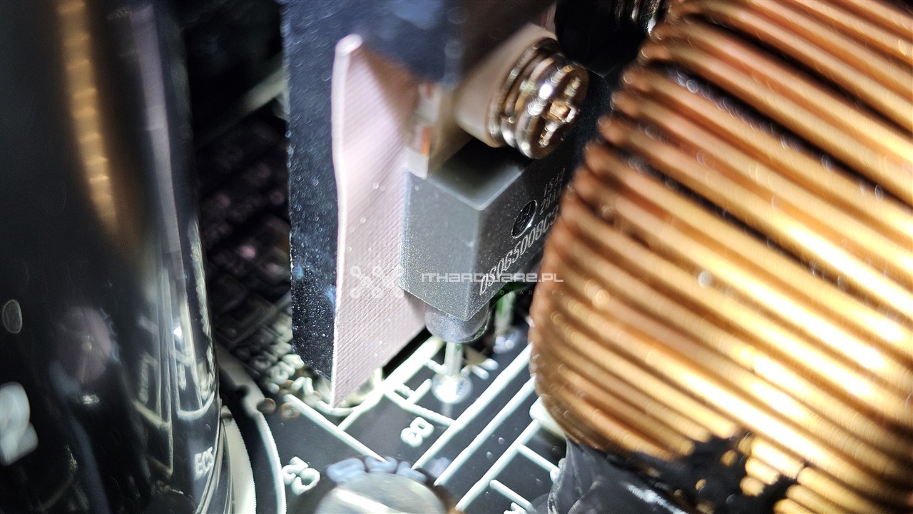

Tranzystory APFC 2 x Lonten LSD55R140GF (550 V, 6,3 A @ 100 °C, Rds(on): 140 mΩ)
Dioda podnosząca napięcie APFC 1 x Sanan SDS065J008C3 (650 V, 8 A @ 100 °C)

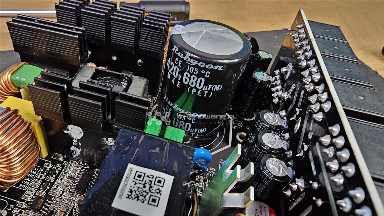

Kondensator główny 1 x Rubycon (450 V, 560 µF, 2000 h @ 105 °C, seria MXK)

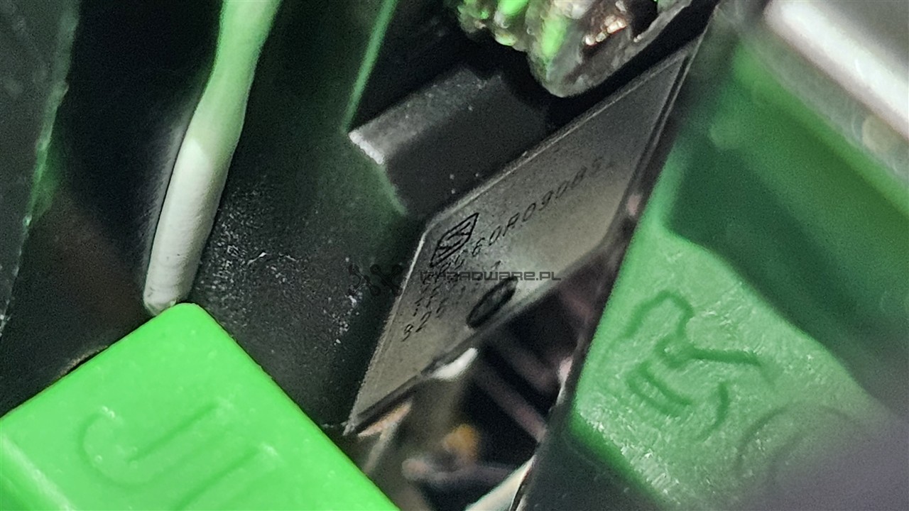

Tranzystory kluczujące (Half-Bridge) 2 x Sanrise Tech SRC60R090BS (600 V, 18,7 A @ 125 °C, Rds(on): 90 mΩ)

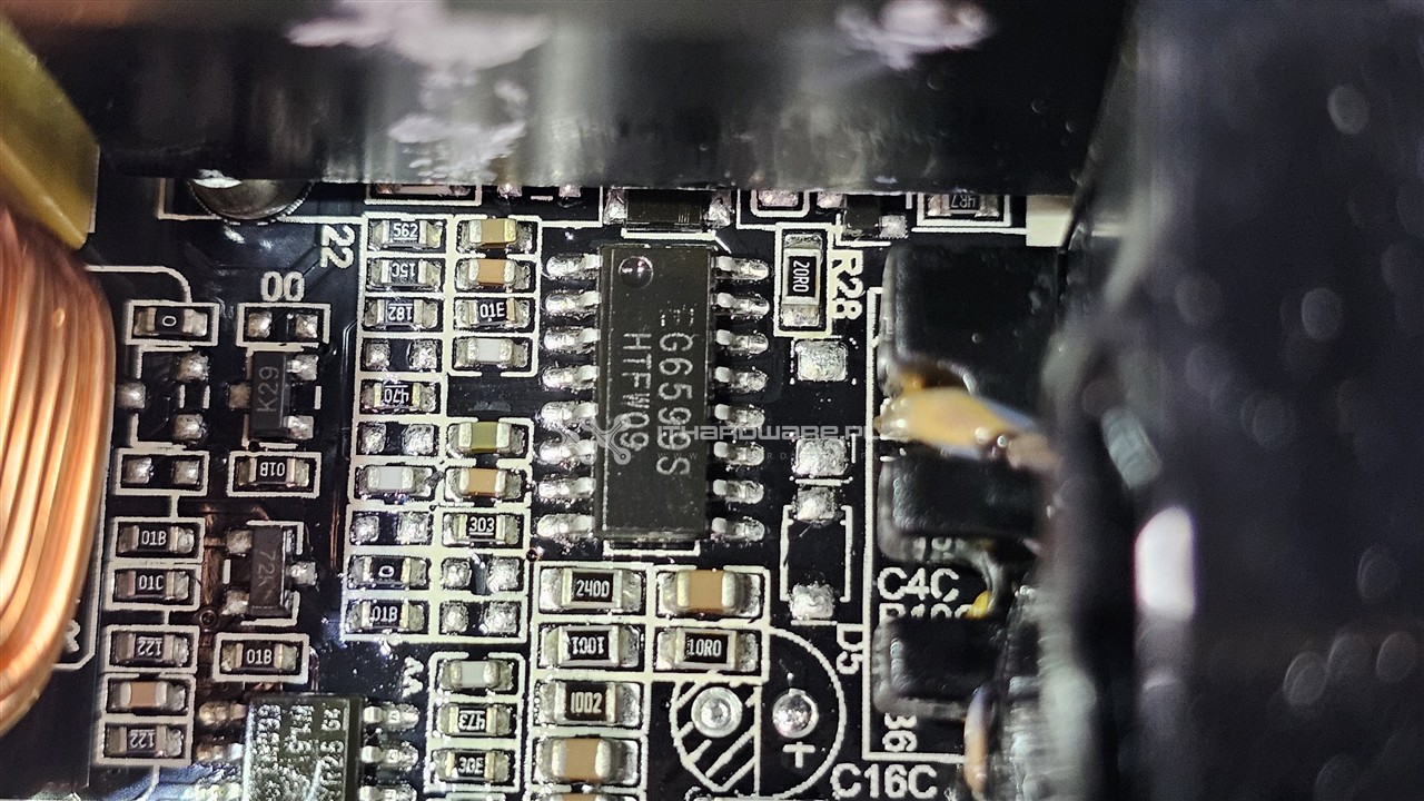

Kontroler rezonansowy LLC EGmicro EG6599S

Tranzystory prostownika 12 V 6 x Maple Semi SLM160N04G
DC-DC (5 V & 3,3 V) 4 x Nexperia PSMN2R4-30YLD (30 V, 100 A @ 25 °C, Rds(on): 2,4 mΩ) + ANPEC APW7159C
Kondensatory filtrujące Elektrolityczne:Rubycon YXS (105 °C), Rubycon ZLH (105 °C),  Rubycon YXF (105 °C)
Polimerowe: FPCAP (105 °C)
Układ nadzoru (Supervisor IC) Grenergy GR8313F (OVP, UVP, PG)
Układ chłodzenia / wentylator Hong Hua HA1425M12F-Z (140 mm, 12 V, 0,36 A, Fluid Dynamic Bearing)

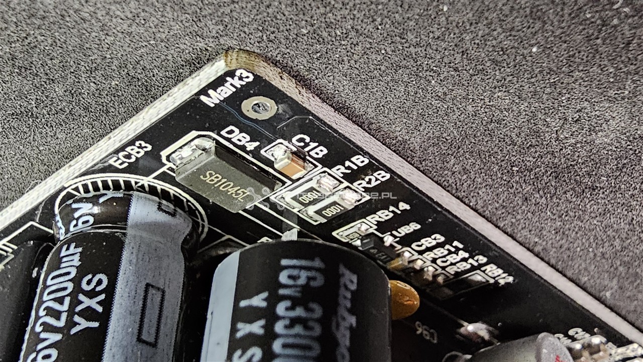

Obwód 5VSB
Dioda / kontroler SB1045L (45 V, 10 A) + Chipown PN8141

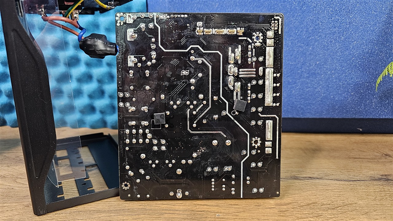

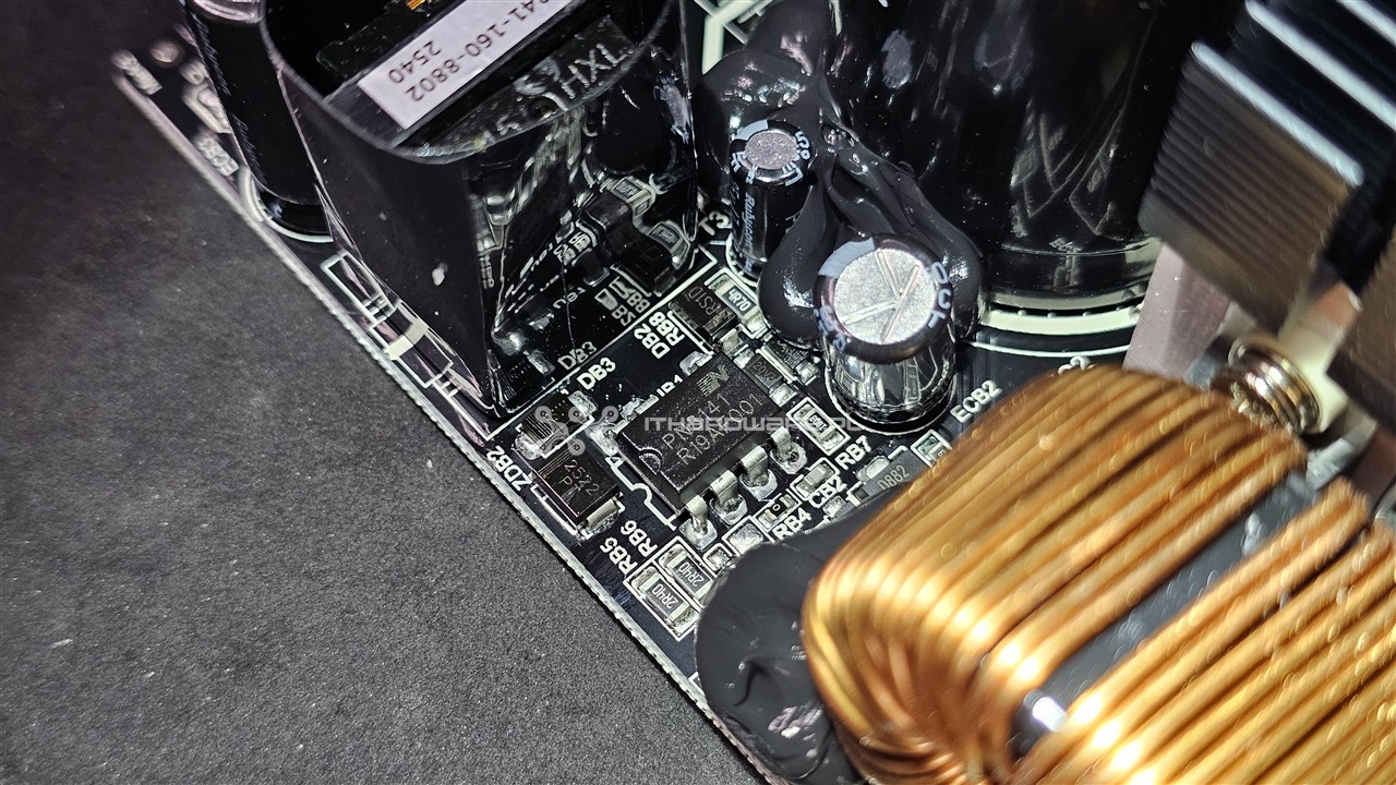

Jakość lutowania jest dobra, nie mam wielkich zastrzeżeń, jedynie drobne pozostałości topnika w niektórych miejscach.
