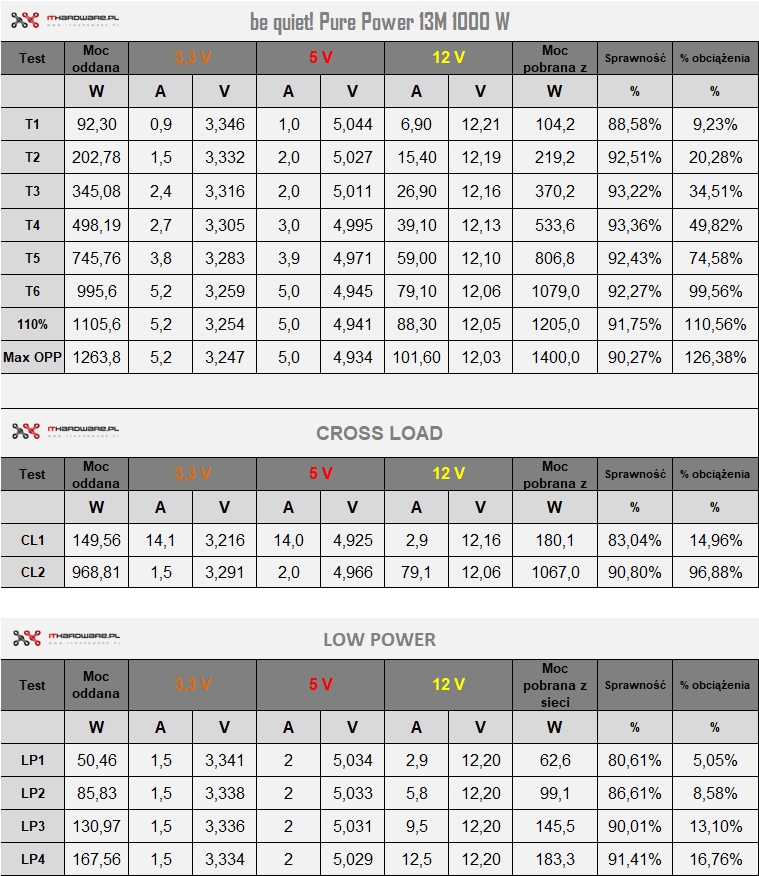

Testy podstawowe
be quiet! Pure Power 13M 1000 W to analogowy zasilacz, który zaliczył całą procedurę testową. Wszystkie napięcia zawierały się w normie ATX, a zastosowanie konwersji DC-DC na stronie wtórnej zapewnia stabilność linii +3,3 V oraz +5 V niezależnie od profilu obciążenia. Linia +12 V utrzymywała stabilny poziom od 12,21 V przy niskim obciążeniu do 12,06 V przy maksymalnym, co świadczy o prawidłowej pracy przetwornicy głównej. Pod pełnym obciążeniem (995,6 W mocy oddanej) zasilacz utrzymał poprawne napięcia bez oznak niestabilności. Zabezpieczenie OPP aktywowało się skutecznie po przekroczeniu 1264 W mocy wyjściowej, przy poborze 1400 W z sieci, co odpowiada 126,38% mocy znamionowej. Zabezpieczenia nadprądowe (OCP) i przeciwzwarciowe (SCP) również działają poprawnie – podczas testów nie odnotowano ani przekroczeń limitów prądowych, ani zakłóceń w pracy sekcji wtórnej. Warto zaznaczyć, że charakterystyka linii +12 V nie wykazywała niepokojących spadków czy przekroczeń tolerancji, nawet w pobliżu limitu OPP.
W całym zakresie testów niskiego poboru energii nie wystąpiły problemy ze stabilnością napięć ani objawy niestabilności pracy konwersji DC-DC. Parametry utrzymywały się w granicach specyfikacji. Zasilacz pozytywnie zaskakuje kulturą pracy, nawet po przeciążeniu był całkiem cichy, ale więcej znajdziecie na kolejnych stronach testu. Zabezpieczenia OPP/OCP dla linii +12 V oraz zwarciowe SCP dla wszystkich linii zadziałały poprawnie, standardowo na jednostce w pełni obciążonej.

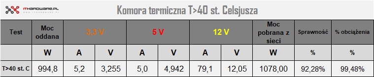

Hot box
Test w komorze termicznej wykazał, że be quiet! Pure Power 13M 1000 W utrzymuje stabilną pracę również w podwyższonej temperaturze otoczenia. Przy mocy oddanej 994,8 W napięcie +12 V wyniosło 12,05 V, natomiast +3,3 V i +5 V pozostały w okolicach wartości znamionowych, odpowiednio 3,255 V i 4,942 V. Brak reakcji zabezpieczeń OPP, OCP i SCP w tych warunkach potwierdza, że jednostka została przygotowana do pracy w środowisku o wysokiej temperaturze. Chłodzenie działało skutecznie, a zasilacz zachował pełną stabilność parametrów bez pogorszenia jakości napięć.
