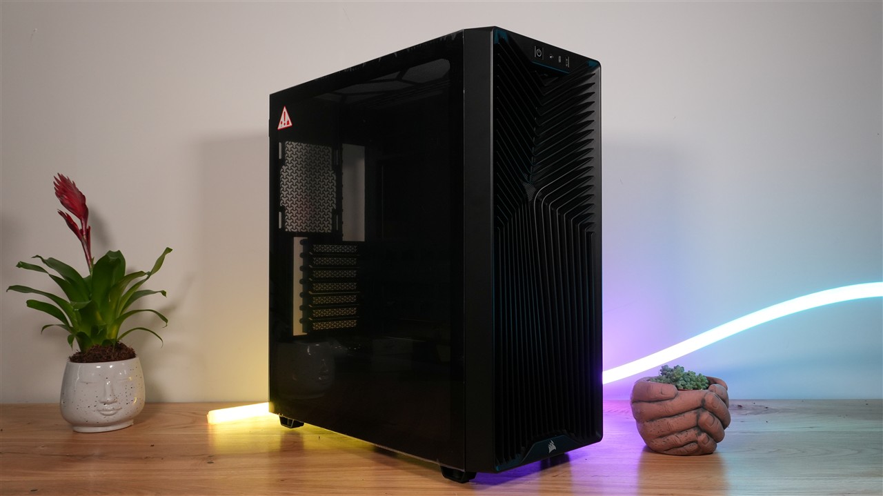

Wygląd i budowa z zewnątrz

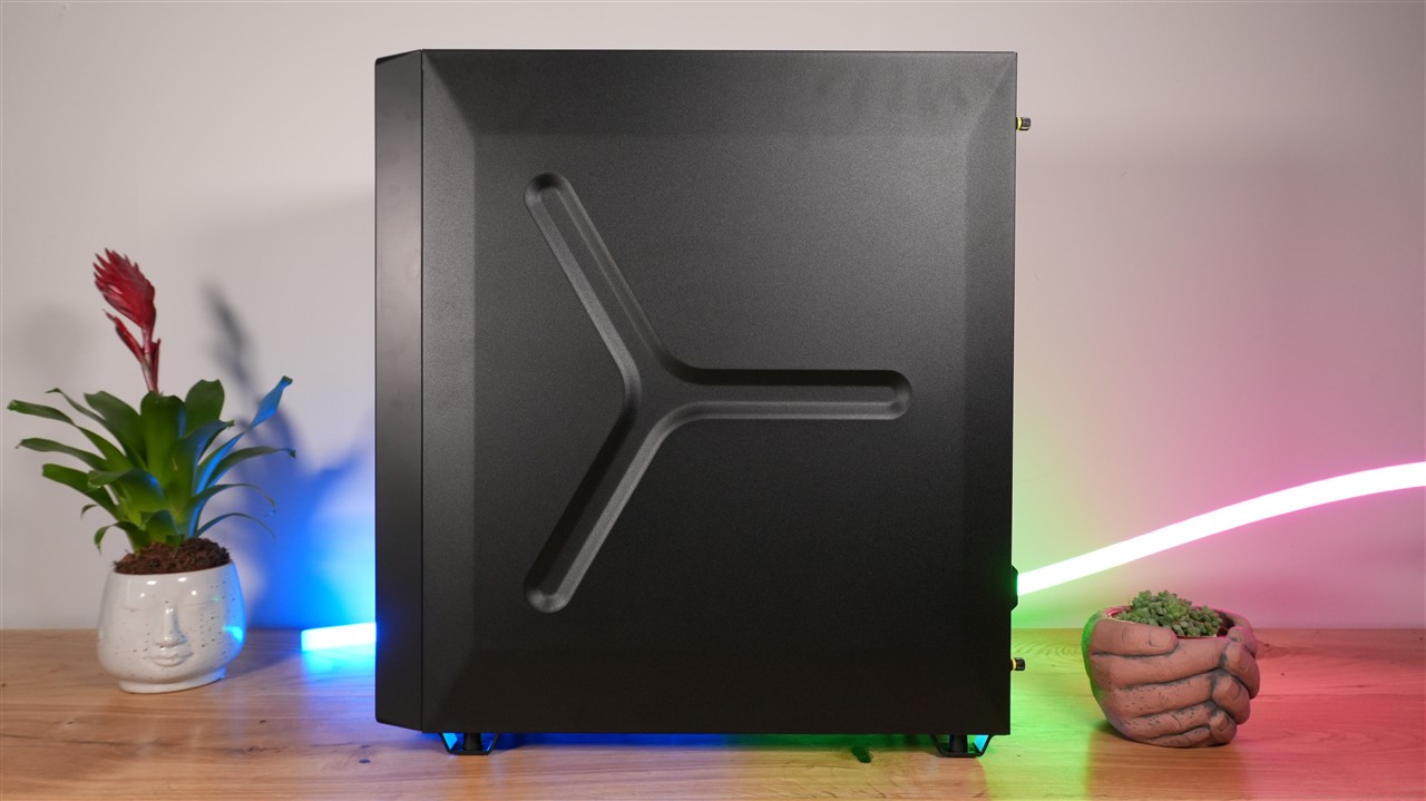

Ogólnie mówiąc mamy do czynienia ze zwyczajną obudową typu Midi Tower, ale znajdą się tutaj elementy, które nieco ją wyróżniają. Jest to między innymi perforowany front, gdzie zastosowano ciekawy wzór składający się z lameli - pewna ich część jest zupełnie prosta, inna zaś powyginana. Daje to ciekawy efekt wizualny. Kolejnym wyróżnikiem są szybkośrubki z charakterystycznym dla produktów Corsair żółtym akcentem. Tego nie da się podrobić. Albo inaczej - da się, ale nikt raczej tego nie robi. Mamy panel ze szkła hartowanego, liczne otwory wentylacyjne i nieco bardziej agresywny wygląd. No i oczywiście całość podzielono na dwie komory, z czego jedna należy głównie do zasilacza.

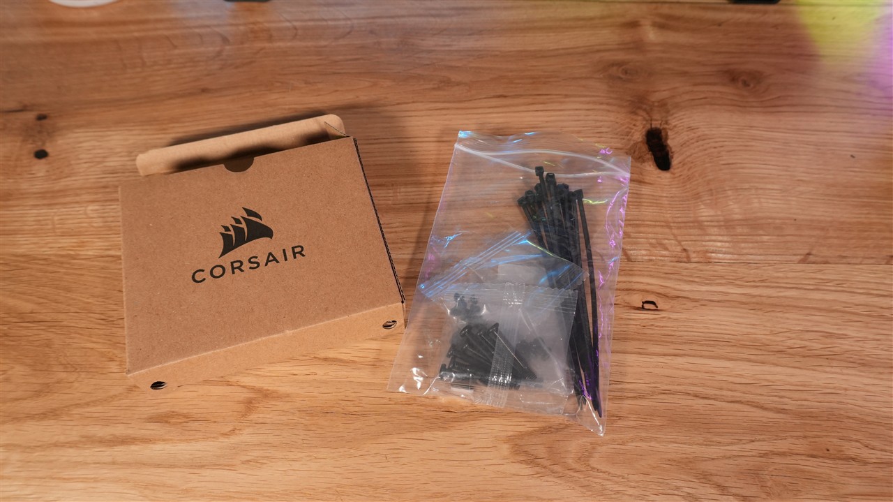

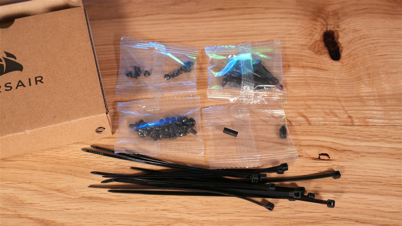

Dołączone akcesoria
Pakiet akcesoriów jest tutaj zwyczajnie podstawowy. I nie ma w tym nic złego jeżeli mówimy o przystępnej cenowo obudowie. Składa się on w zasadzie tylko z kompletu śrubek oraz małego pakieciku opasek samozaciskowych. Czyli wszystko co niezbędne do złożenia komputera i ułożenia przewodów. Szkoda tylko, że zabrakło opasek rzepowych do układania kabli, z którymi na przestrzeni ostatnich recenzji bardzo się polubiłem, bo zwyczajnie są dużo wygodniejsze niż te samozaciskowe. Głównie dlatego, że nie trzeba ich odcinać przy ewentualnej korekcie. No cóż, nie można mieć wszystkiego, a tutaj liczy się akurat cena.

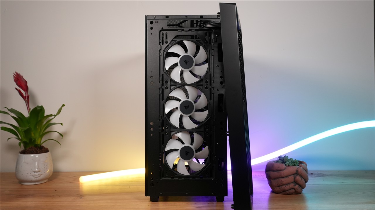

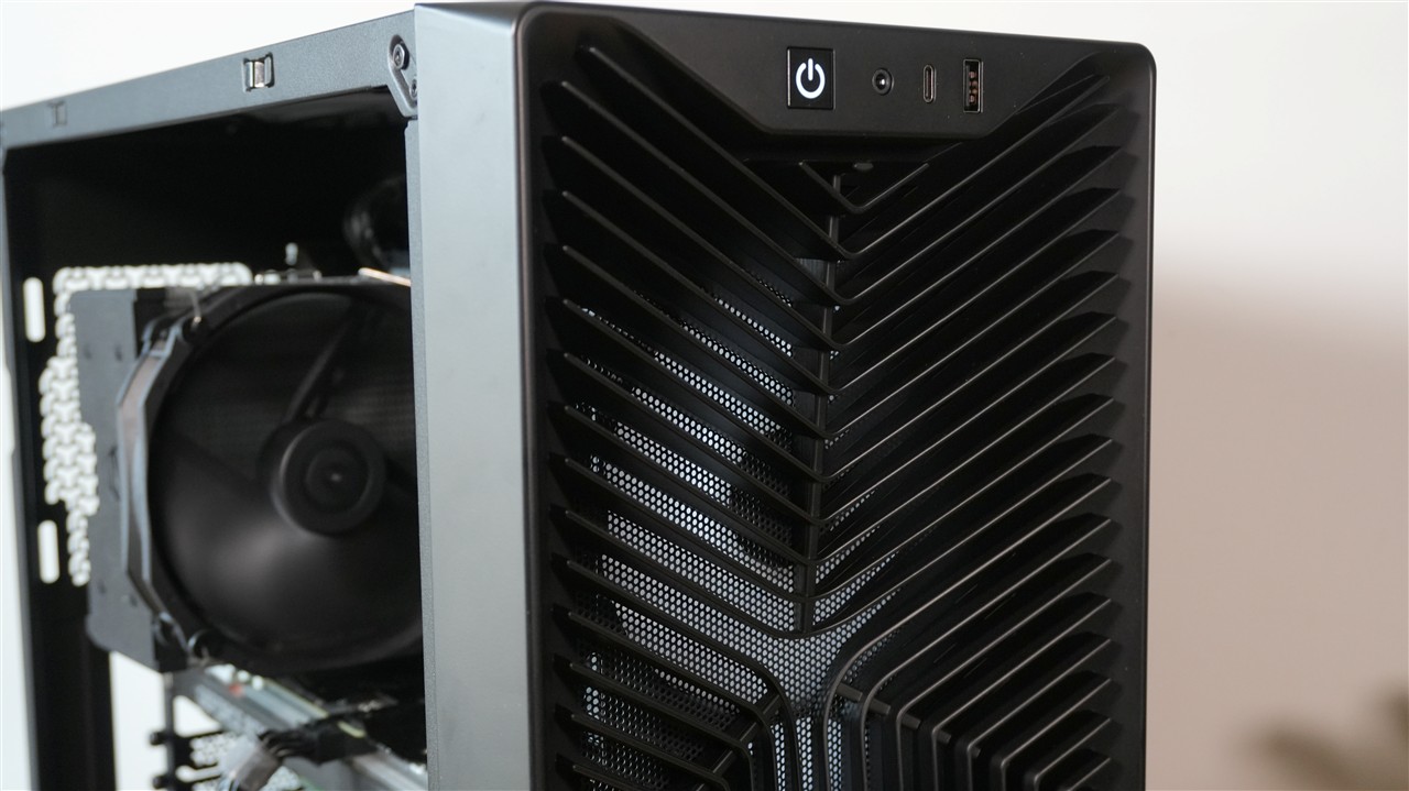

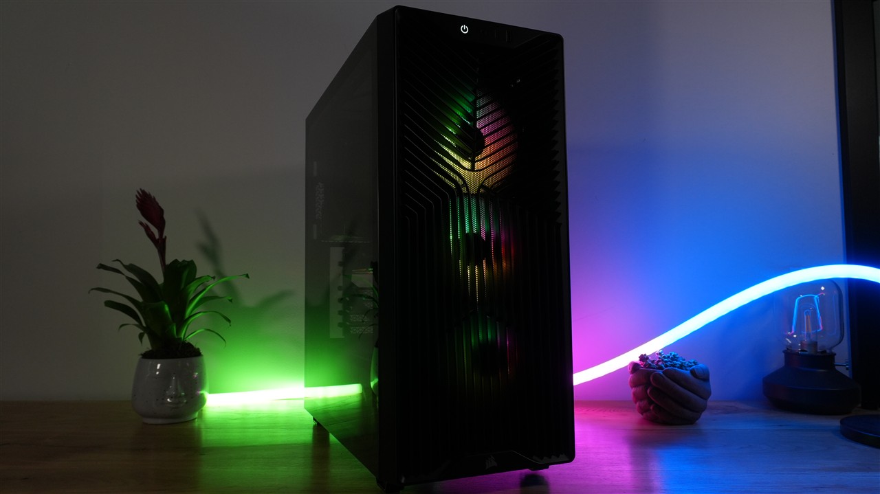

Panel przedni

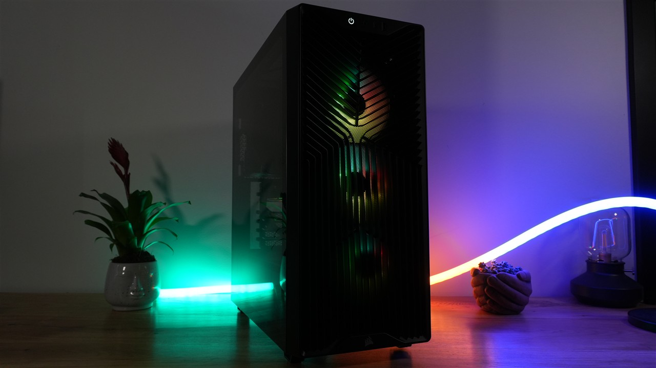

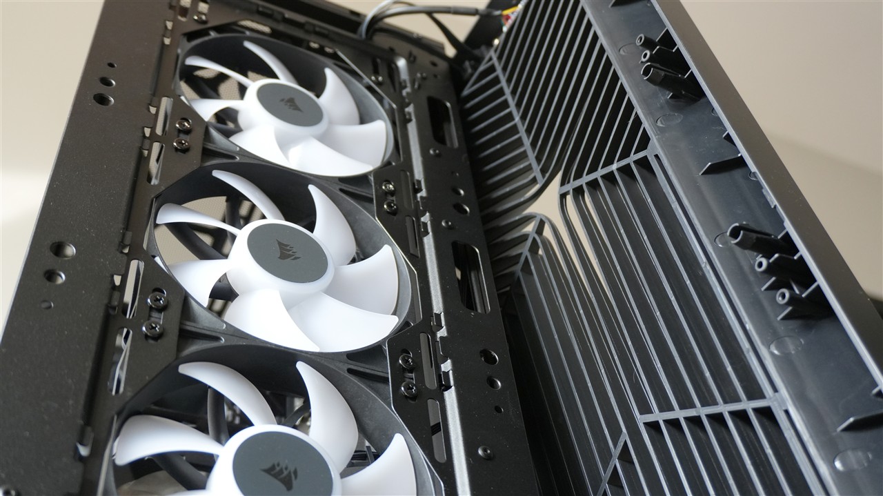

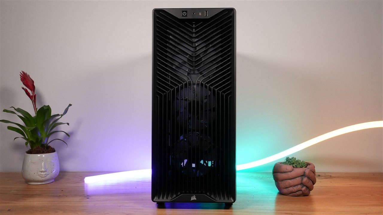

Jak już wspominałem, panel przedni pokrywają zakrzywione w niektórych miejscach lamele. Odstępy między nimi są na tyle duże, że wentylatory zamontowane na froncie mają bardzo swobodny dostęp do chłodnego powietrza z zewnątrz. A to może w znacznym stopniu przekładać się na temperatury podzespołów. Sam panel z lamelami jest demontowalny. Można to zrobić pociągając za wycięcie od spodu. Trzeba mieć jednak na uwadze, że nie odchodzi on zupełnie. To skutek umieszczenia sekcji I/O w tym miejscu - przewody, które z niej wychodzą blokują całkowite zdjęcie panelu przedniego. Pod spodem znajduje się natomiast filtr przeciwkurzowy, choć niestety posiada on dosyć spore oczka. Najlepszy byłby siateczkowy, ale zdaję sobie sprawę, że mówimy o bardziej przystępnej cenowo obudowie. Sam filtr jest mocowany przy pomocy magnesów, więc jego zdejmowanie i ponowne zakładanie nie stanowi żadnego problemu. Dodajmy jeszcze, że z przodu można zamontować chłodnicę w rozmiarze nawet 360 mm lub 280 mm.

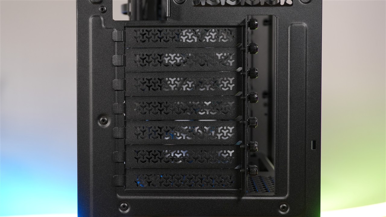

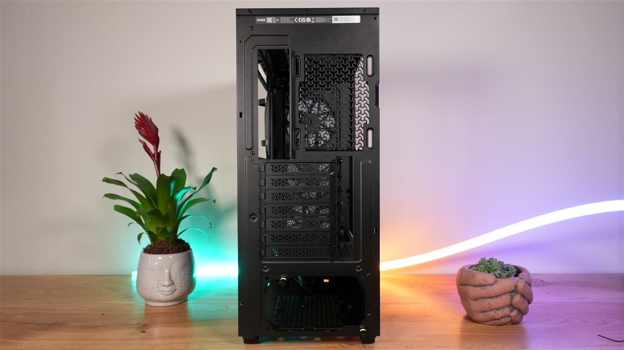

Tył obudowy

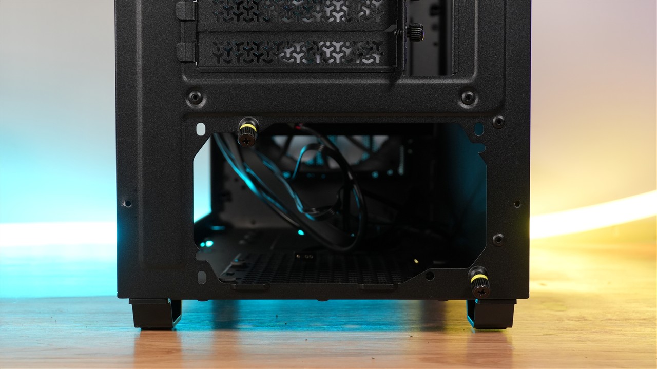

Tylna część obudowy Corsair 3200D RS ARGB nie wyróżnia się zbytnio niczym na tle innych modeli wieżowych. Mamy standardowe miejsce dla wentylatora, sekcje dla kart rozszerzeń i złączy płyty głównej oraz miejsce montażu zasilacza. Warto jednak podkreślić dwa elementy. Przede wszystkim otrzymujemy łącznie siedem wykręcanych i wentylowanych zaślepek slotów rozszerzeń oraz dwie szybkośrubki pozwalające łatwo przymocować zasilacz. I to w zasadzie tyle jeśli chodzi o tę część recenzowanej obudowy.

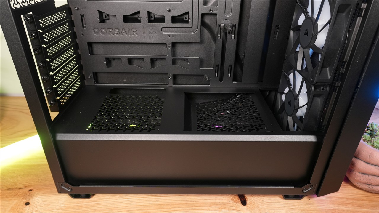

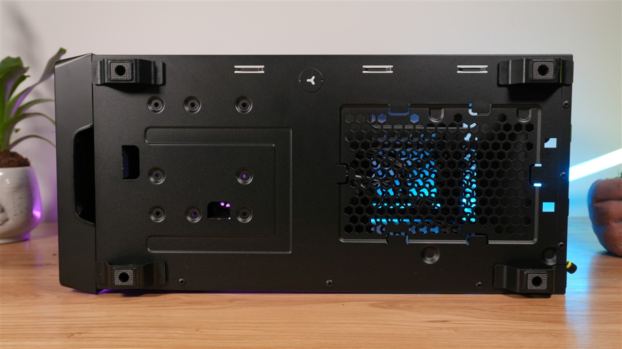

Spód obudowy

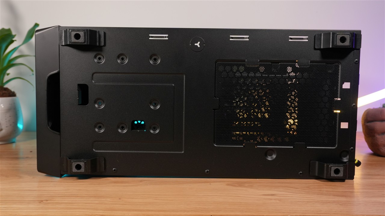

Od spodu obudowa jest zupełnie nudna. Mamy tutaj jedynie mały filtr pod zasilaczem, który niestety posiada sporych rozmiarów oczka (takie same jak na froncie i górze). Na domiar złego filtr mocowany jest na zaczepach, a nie na magnes, co z doświadczenia jest najbardziej niewygodnym typem mocowania jeśli chodzi o późniejsze jego zdejmowanie i zakładanie. Szkoda też, że przy możliwości montażu wentylatorów na komorze zasilacza zabrakło większej ilości otworów wentylacyjnych na spodzie. Narzekać nie mogę za to na nóżki - są solidnie wykonane i mają dobrej jakości gumowe zakończenia, które chronią przed zarysowaniami blatu.

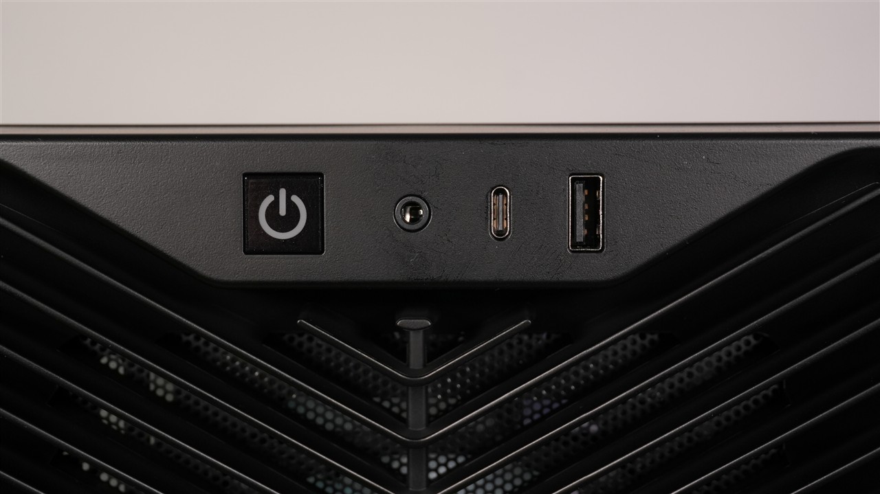

Panel  I/O

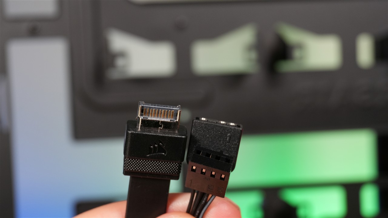

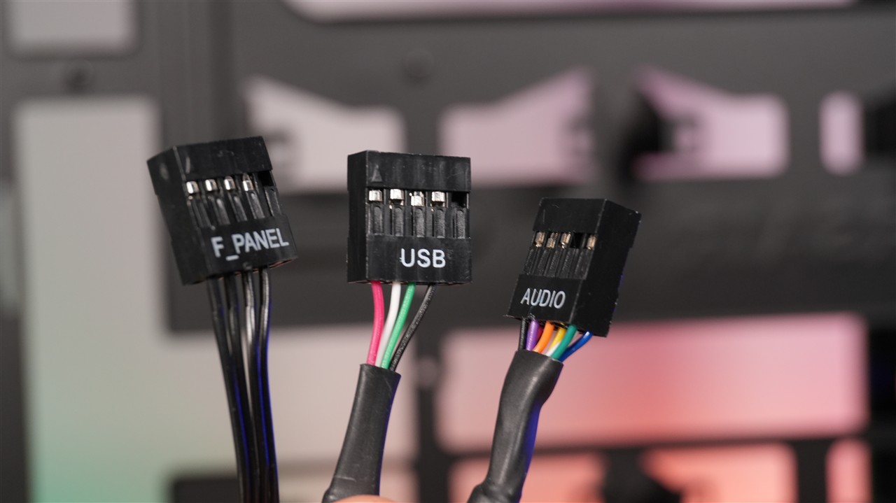

Sekcja ze złączami, nazywana także panelem I/O, składa się z pojedynczego USB 3.2 Gen 2x2 typu C, jednej sztuki USB 2.0 typu oraz złacza combo jack dla słuchawek i mikrofonu. Do tego dochodzi jeszcze przycisk power zlokalizowany tuż obok. Nie ma resetu, nie ma dwóch USB-A. To zatem dość ubogi zestaw. Najbardziej razi mnie jednak to, że w praktyce użyteczne we wszystkich scenariuszach jest tylko USB-C. Bo pozwala ono na szybki transfer danych, czego nie można powiedzieć o znajdującym się tuż obok USB 2.0. Ten wolniejszy port będzie zatem nadawał się jedynie do podpięcia odbiornika bezprzewodowej myszy lub innego akcesorium, które nie wymaga szybszego transferu. Szkoda, bo wystarczyło dać USB 3.0 i już byłoby o wiele lepiej.

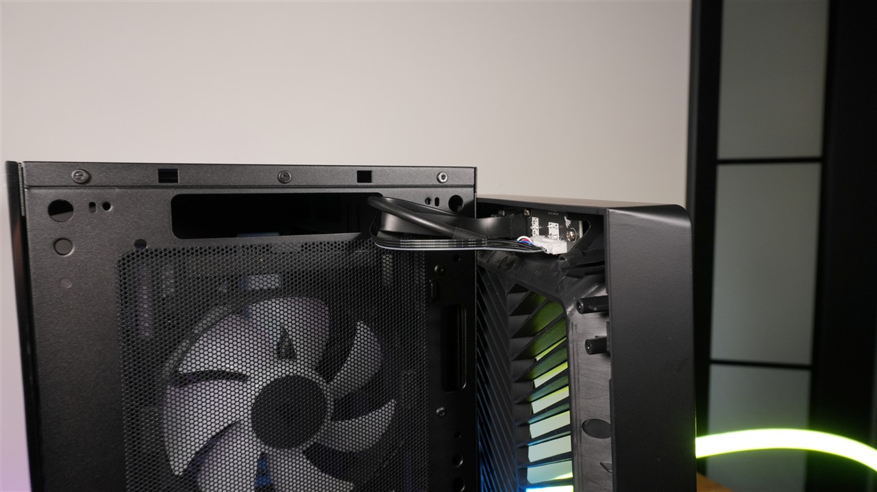

Góra obudowy

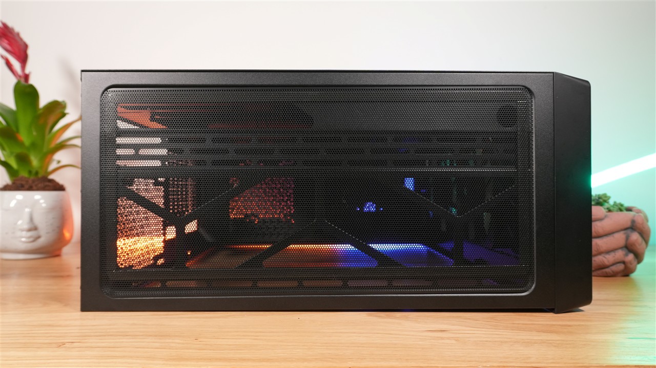

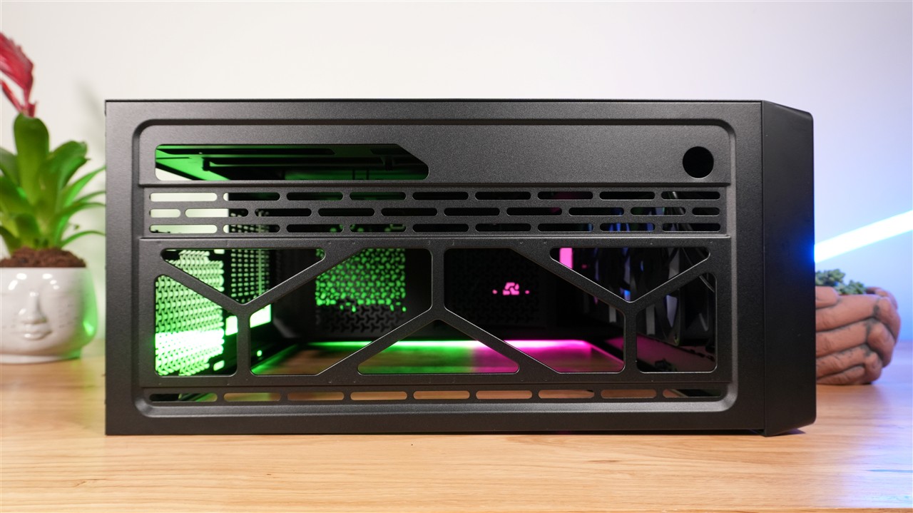

Górna sekcja to w tym przypadku również klasyka gatunku. Mamy sporych rozmiarów wycięcie z szynami,co pozwala zamontować wentylatory, chłodzenie cieczą i zwyczajnie ułatwia wydostawanie się ciepłego powietrza poza obudowę. Samo wycięcie przykryte jest magnetycznym filtrem z taką samą średnicą oczek jak ten na przodzie. Góra Corsair 3200D RS ARGB pozwala zamontować chłodnicę w rozmiarze do 360 mm lub 280 mm. Więc nawet jeśli okaże się, że sama obudowa nie sprawdza się najlepiej w chłodzeniu podzespołów to chociaż o temperaturę procesora będzie można skutecznie zadbać na własną rękę.

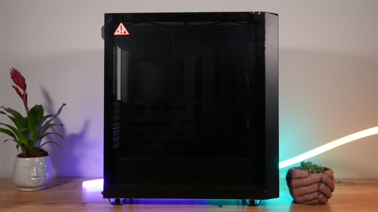

Panele boczne

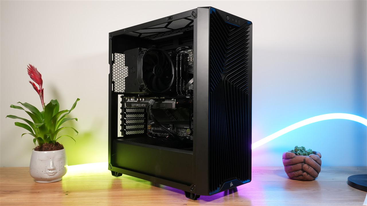

Główny panel boczny, czyli ten ze szkła, używa systemu mocowania bezśrubkowego. A przynajmniej prawie, bo w rzeczywistości od tyłu przytwierdza go pojedyncza śrubka, ale jak się później okazało nie jest ona konieczna do tego, żeby panel trzymał się pewnie reszty obudowy. Moim zdaniem pełni ona raczej funkcję „na wypadek” - na wypadek transportu lub gdyby jednak pojawiła się obawa o skuteczność tego bezśrubkowego systemu montażu na przykład po dłuższym czasie korzystania i wyrobieniu się w jakimś stopniu elementów odpowiedzialnych za mocowanie. Samo szkło hartowane wygląda z kolei na delikatnie przyciemnione. Dookoła ma również czarną ramkę. Tylny panel jest natomiast blaszany, choć znajdziemy na nim pewne nieoczywiste rozwiązanie. Corsair zastosował tutaj sporych rozmiarów przetłoczenie, które tworzy trójramienny wzór. Czy jest to ładne? Nie wiem - kwestia gustu. No i w sumie jak często patrzycie akurat na ten panel boczny? Dodam jeszcze, że blaszany panel nie jest już mocowany bezśrubkowo. Co prawda jego również trzeba pociągnąć do siebie przy demontażu, ale samo mocowanie opiera się na dwóch szybkośrubkach znajdujących się na tyle obudowy.

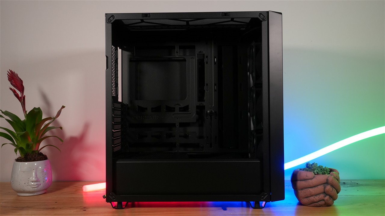

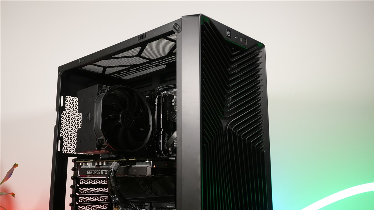

Analiza wnętrza

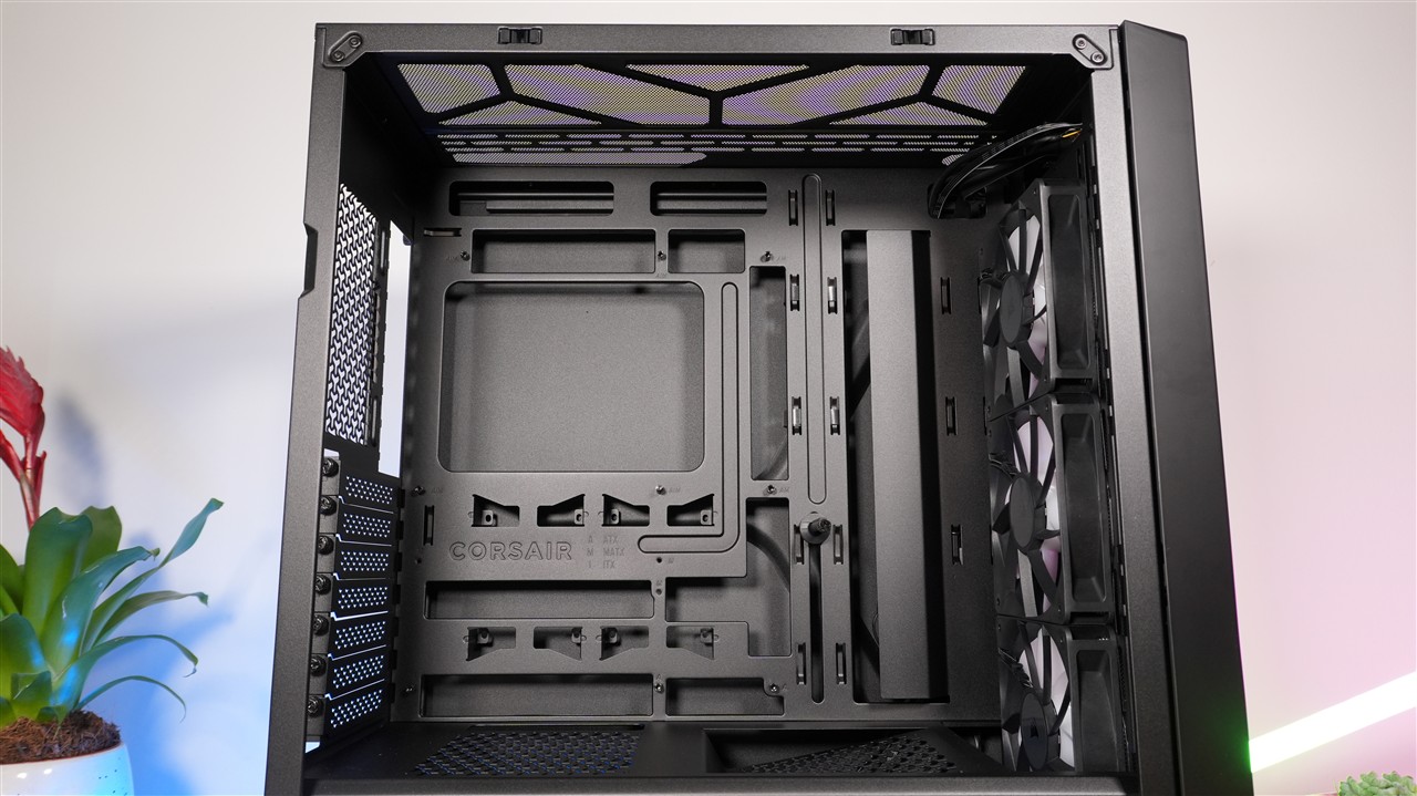

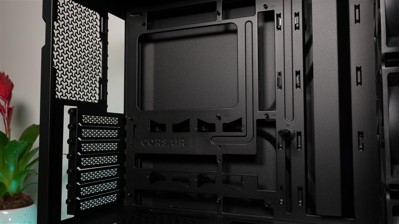

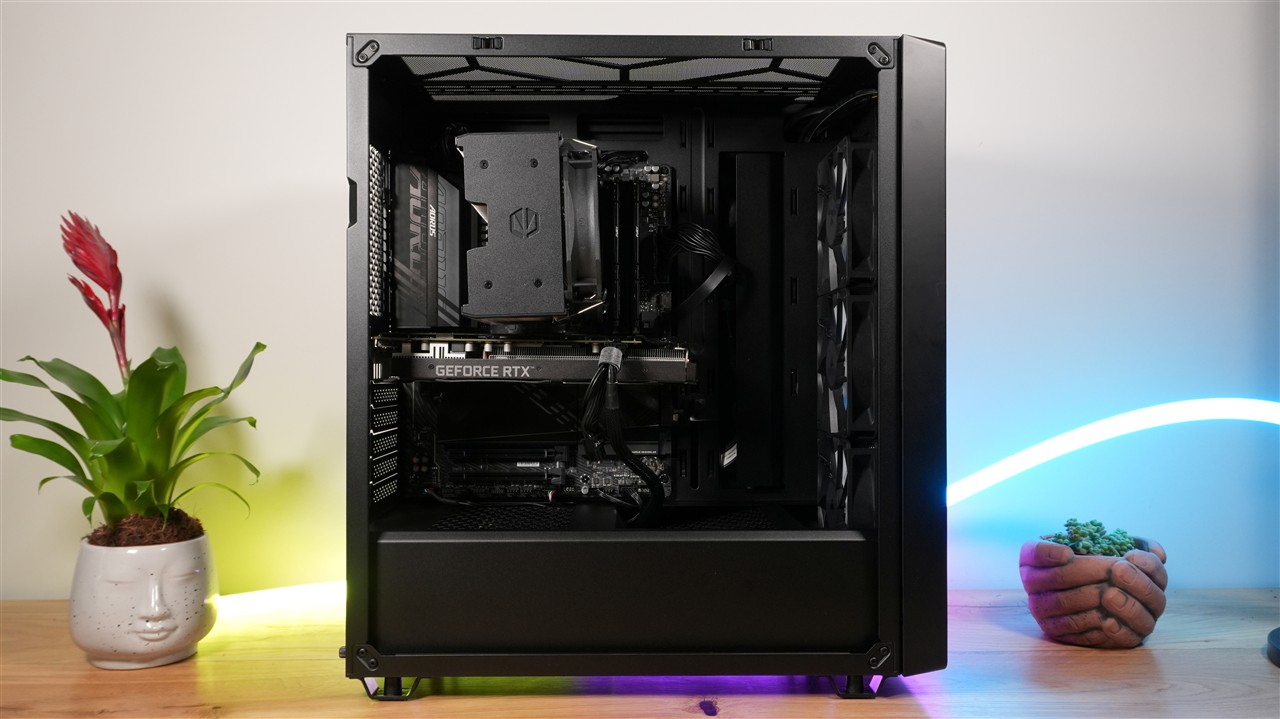

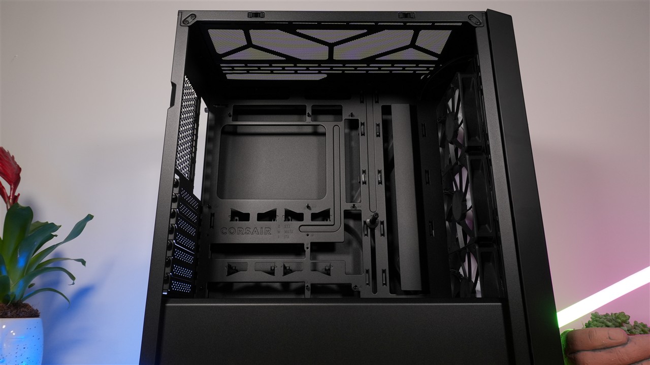

Corsair 3200D RS ARGB pomieści w swoim wnętrzu płyty główne ATX, Micro ATX oraz Mini-ITX. Limitem dla długości karty graficznej jest z kolei 375 mm z wentylatorem na przodzie i 400 mm bez niego. Maksymalna wysokość chłodzenia powietrznego to 165 mm, a zasilacz nie może mieć więcej niż 185 mm długości. Miejsca nie jest jakoś wybitnie dużo. A jeśli na przodzie zamontujemy chłodzenie AiO to dodatkowo zmniejszamy maksymalną długość karty graficznej. Nie zmieścimy także wyższych chłodzeń powietrznych, chociaż na przykład taki Fortis 5 wchodzi bez problemu.

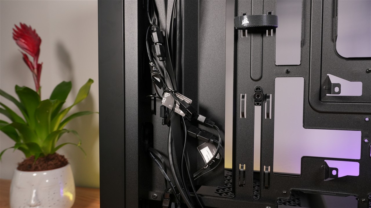

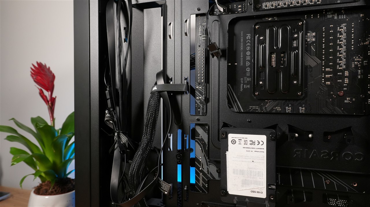

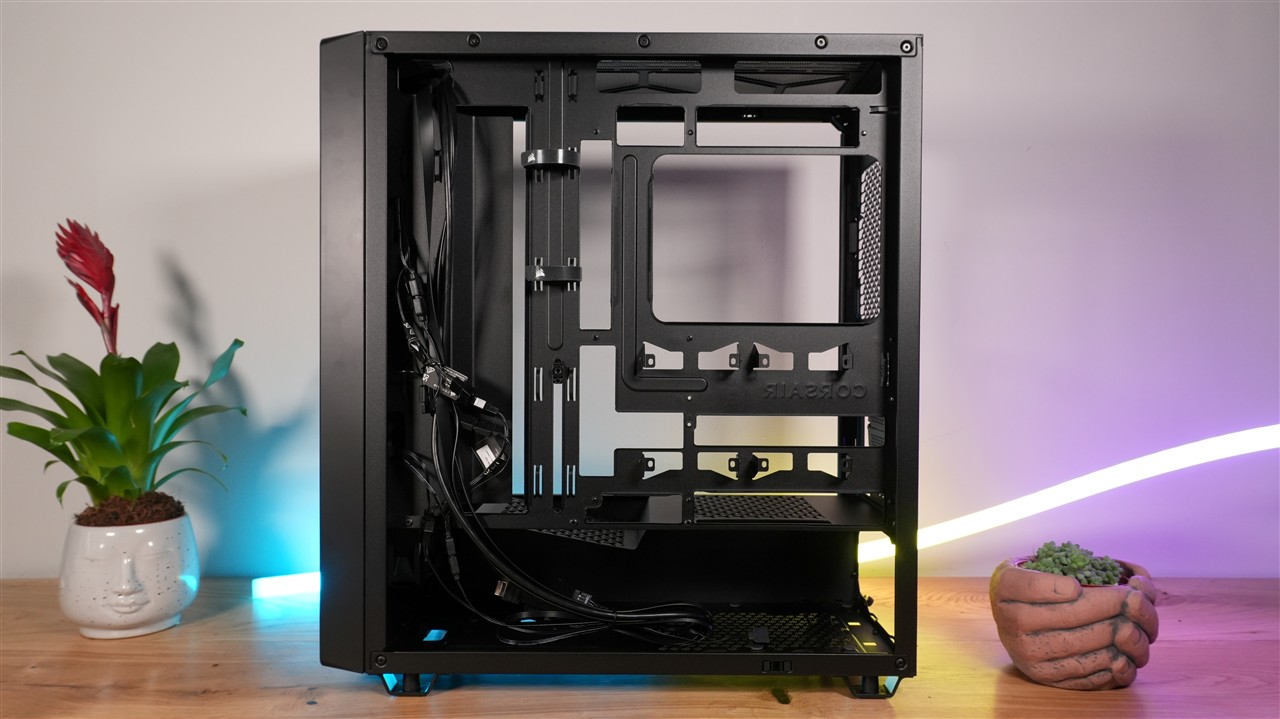

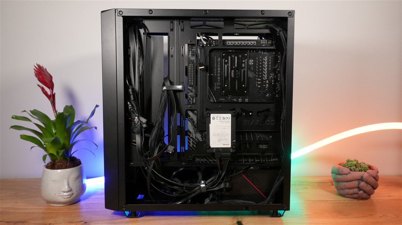

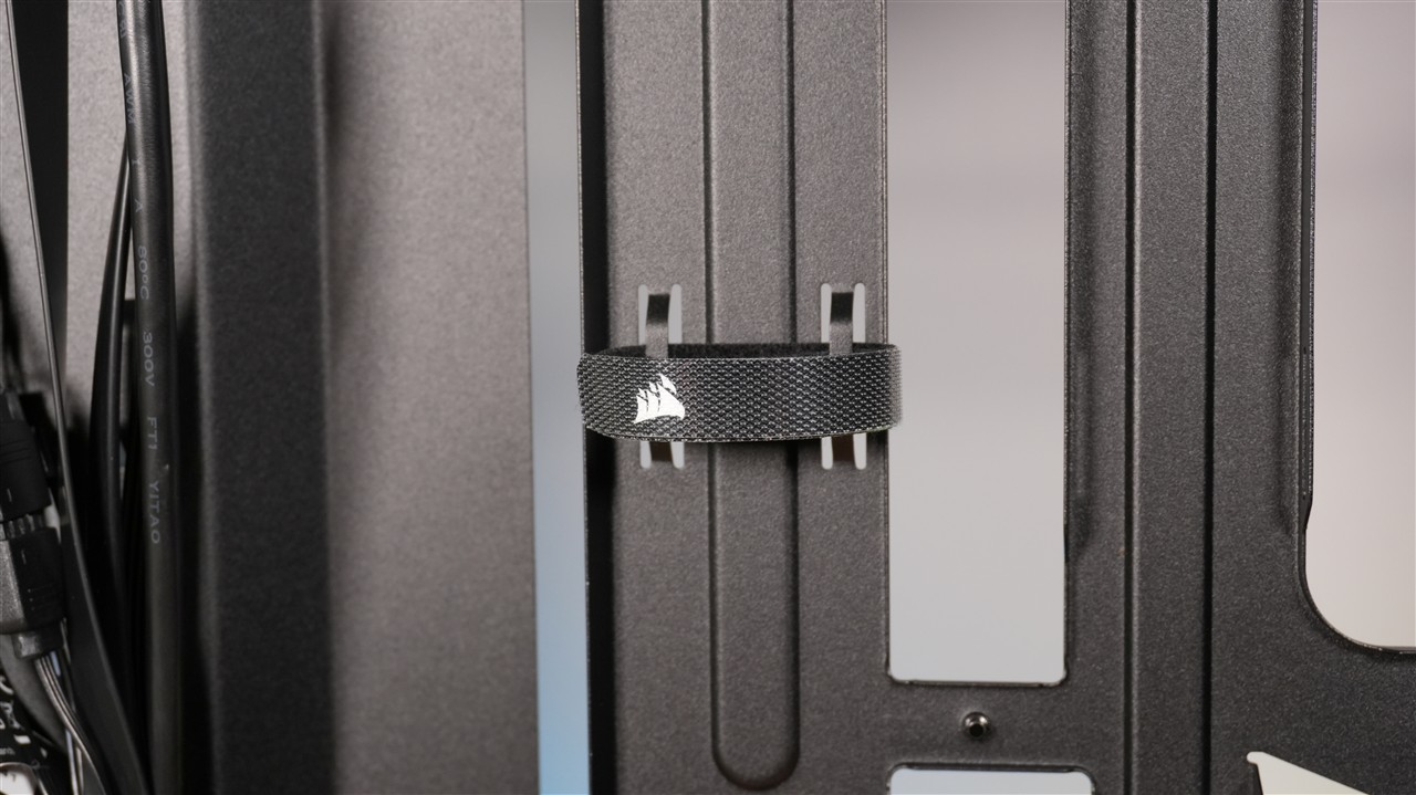

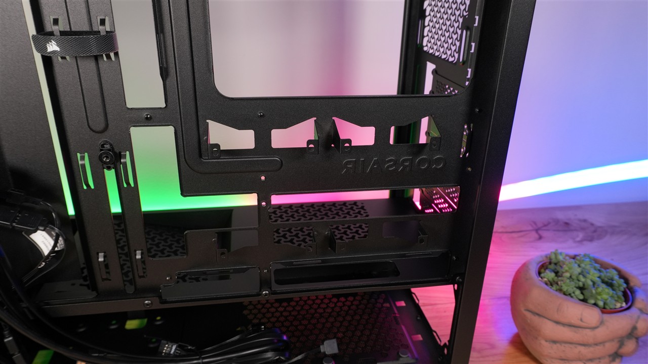

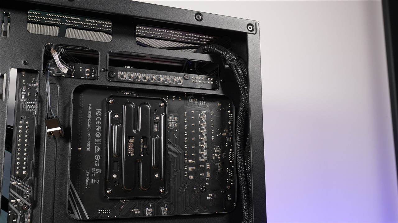

Główna komora obudowy, czyli miejsce montażu m.in. płyty głównej, posiada całkiem sporo miejsc, przez które można poprawdzić okablowanie. Corsair zastosował także - powiedzmy - maskownicę po prawej stronie, która faktycznie nieco ukrywa przewody. Dodatkowo pewien fragment komory zasilacza został uformowany tak, by tworzył swego rodzaju rampę. Dzięki temu można było stworzyć specjalny przepust dla okablowania. Sprawdza się na przykład do poprowadzenia przewodu zasilającego kartę graficzną. Sprytnie Corsair. Ale jakby tego było mało pełni on również rolę miejsca montażowego dla wentylatora 120 mm, który będzie wiał bezpośrednio pod kartę graficzną. Szkoda tylko, że fabrycznie zabrakło w tym miejscu takiego wentylatora.
Do plusów muszę zaliczyć podpórkę dla karty graficznej, która jest tutaj obecna. To przydatne akcesorium, chociaż akurat nie w moim przypadku. Karta graficzna z platformy testowej okazała się zbyt krótka, aby ten wspornik mógł ją w jakimkolwiek stopniu podeprzeć. Ale jest to niewielkie GPU, którego na dobrą sprawę podpierać nie trzeba. Jeśli jednak ktoś zamontuje wewnątrz dłuższą i cięższą kartę graficzną niż nasz RTX 2060 SUPER to z pewnością taki dodatek się przyda.

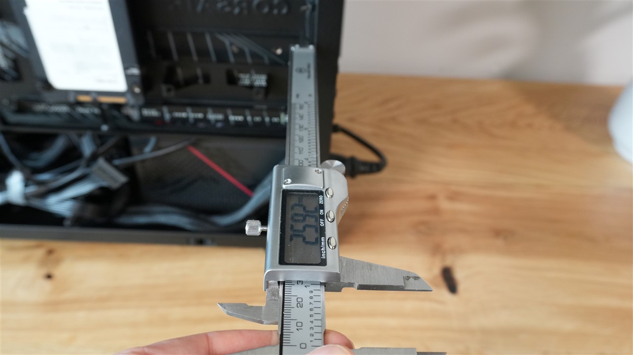

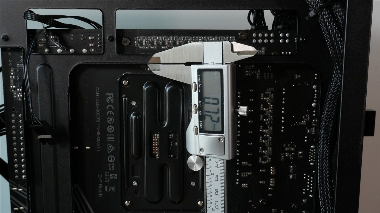

Przenosząc się na tył, za tacką płyty głównej mamy około 26 mm miejsca. To w zupełności wystarczająca ilość, by ładnie poprowadzić okablowanie. Grubość samej blachy w naszym miejscu pomiarowym wynosi z kolei około 0,72 mm. Jeśli natomiast chodzi o miejsce dla dysków to Corsair przewidział opcję montażu tylko jednego nośnika w rozmiarze 3,5 cala i dwóch 2,5 cala. To niewiele, choć raczej nikt nie będzie kupował tej obudowy z myślą o tworzeniu magazynu danych i pewnie w wielu przypadkach skończy się na nośniku M.2.

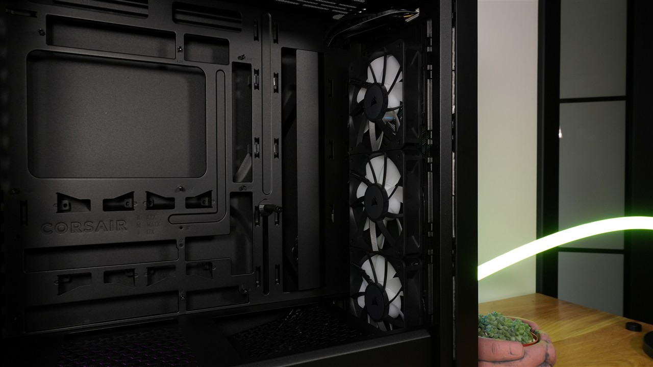

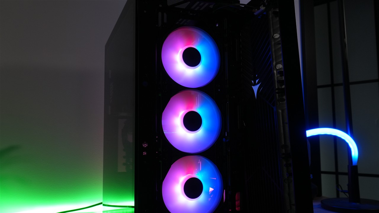

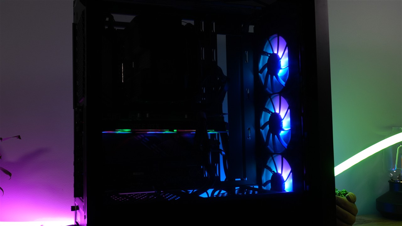

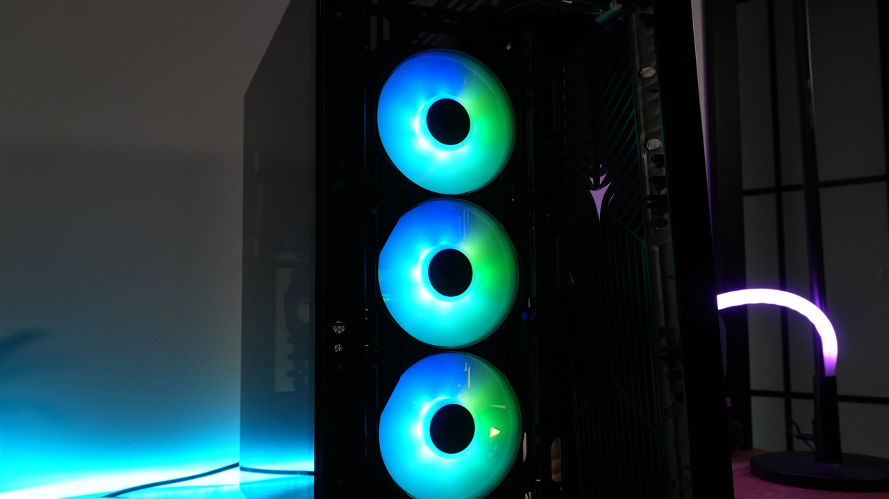

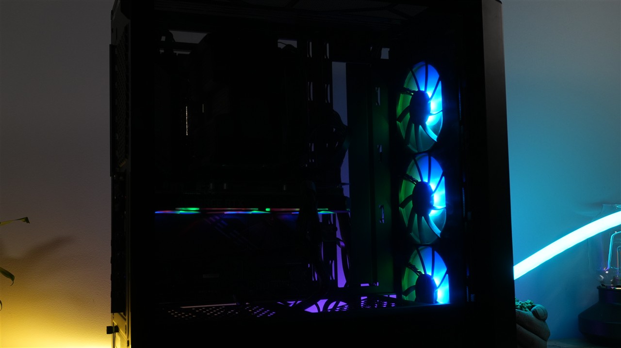

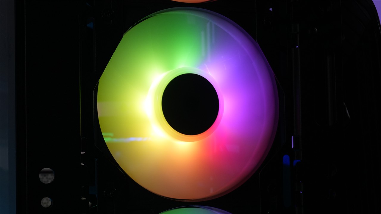

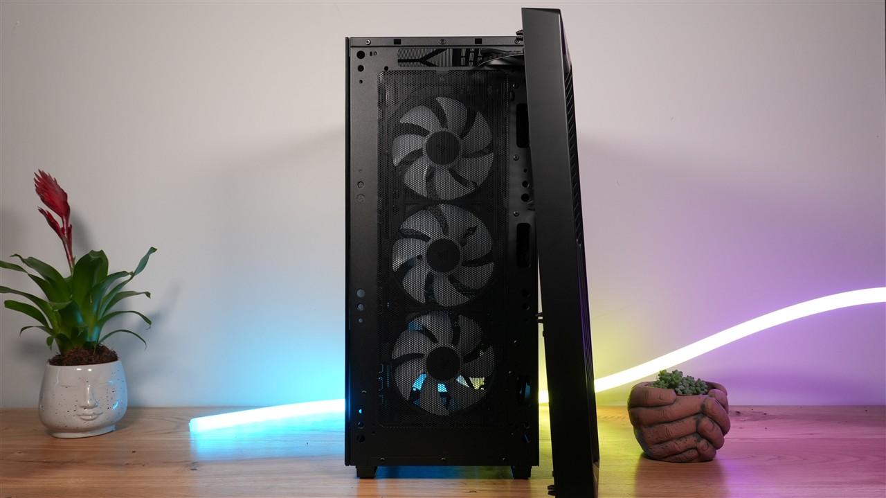

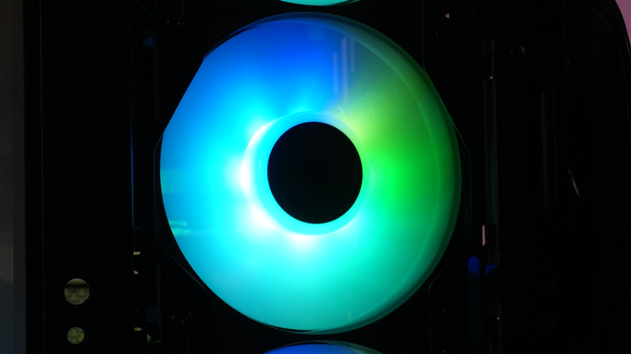

Tę sekcję zacznijmy sobie od omówienia wentylatorów. Producent zamontował fabrycznie trzy sztuki RS120 ARGB. Co ciekawe wszystkie są zlokalizowane na przodzie obudowy, co oznacza, że w zasadzie nie ma żadnego, który wyciągałby nagrzane powietrze poza obudowę. To może rodzić obawy o temperatury. Z drugiej strony zawsze istnieje możliwość dołożenia jednego wentylatora na tył, który wypychałby powietrze z okolic nie tylko samego procesora, ale również sekcji zasilania.
Maksymalnie można tutaj zamontować 9 wentylatorów w rozmiarze 120 mm. Skupmy się jednak na tym co daje producent. Według odczytu z oprogramowania każdy obecny tutaj RS120 ARGB obracał się maksymalnie z prędkością około 2102 RPM. To sporo, więc spójrzcie proszę również na testy kultury pracy, a nie tylko wydajności.

Testowana przez nas obudowa zdecydowanie nie należy do wielkich. Mimo to montaż podzespołów w jej wnętrzu nie sprawia praktycznie żadnych problemów. Miejsca jest wystarczająco i w zasadzie nie napotkałem żadnych komplikacji, o których chciałbym teraz wspominać. Krótko mówiąc wszystko przebiega gładko oraz przyjemnie i nawet osoby, które będą składać swój pierwszy komputer w tej obudowie nie powinny mieć problemu.
 Wentylacja obudowy komputera do gier - jak to zrobić skutecznie

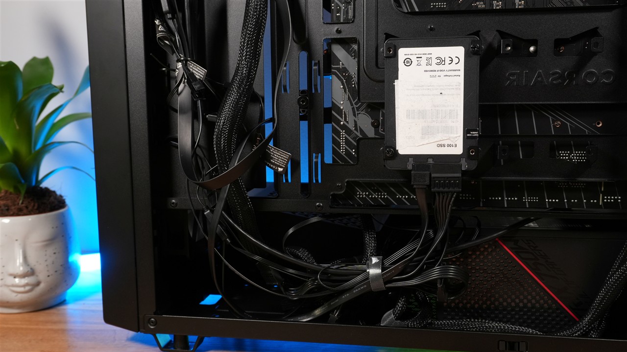

Aranżacja kabli z tyłu obudowy
Nawet jeśli nie posiadacie zasilacza z modularnym okablowaniem to i tak nie powinniście mieć problemu z pochowaniem wszystkiego w dolnej komorze. No chyba, że zamontujecie na spodzie dysk 3,5 cala to wtedy mogą pojawić się komplikacje. Ale tylko delikatne. Ogólnie rzecz ujmując, miejsca na przewody za tacką płyty głównej oraz w komorze zasilacze jest dużo. Dzięki dedykowanym przepustom dla opasek samozaciskowych da się również ładnie i precyzyjnie poprowadzić kable. Same otwory służące do przełożenia przewodów na drugą stronę również nie zawodzą. Są spore i rozmieszczono jest w odpowiednich miejscach. Naprawdę da się tutaj zrobić bardzo ładny cable management.

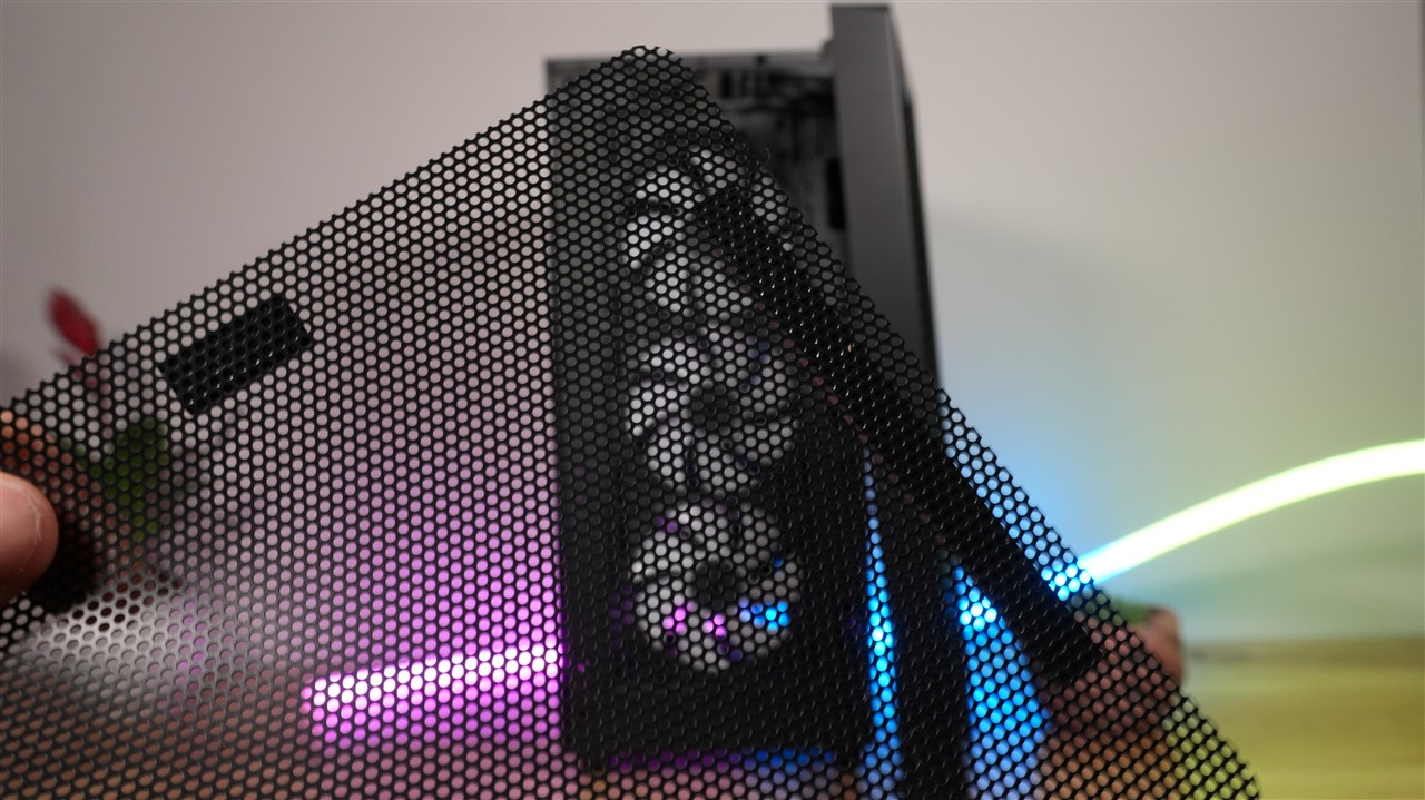

Nie jest to mimo wszystko produkt bez wad. Po pierwsze zabrakło mi tutaj lepszej jakości filtra siateczkowego na przodzie. I tak, zdaję sobie sprawę, że ma być to stosunkowo tani produkt, ale jednocześnie nie wymagam takiego we wszystkich miejscach, a tylko na froncie ze względu na fabryczne umieszczenie w tym miejscu aż trzech wentylatorów i bardzo duże otwory na zaciąganie świeżego powietrza. Będąc już w temacie wolałbym także zobaczyć na spodzie filtr mocowany przy pomocy magnesów. Zakładam, że nie jest to duży koszt, a jednak znacząco poprawia on wygodę jakiegokolwiek czyszczenia. Szkoda też, że nie pomyślano o większej perforacji na spodzie biorąc pod uwagę możliwość montażu wentylatorów na komorze zasilacza.

Niezrozumiałe dla mnie jest także wykorzystanie portu USB 2.0 w sekcji I/O. Cięcia kosztów są ważne w przypadku akurat takiego produktu, ale takie porty da się bez problemu znaleźć w tańszych obudowach. W praktyce więc taki port nadaje się tylko do podłączenia bezprzewodowej myszki czy jakiegoś innego akcesorium, które nie wymaga dużego transferu danych. Bo kopiowanie plików z nośnika USB raczej nie ma sensu skoro płyta będzie oferować szybsze złącza na tyle.

  • Wszystkie filtry posiadają całkiem spore oczka
  • Filtr na spodzie mocowany na zaczepy jest irytujący w trakcie zakładania
