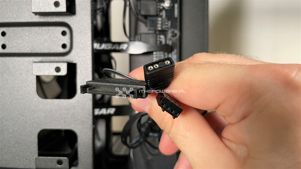

Kontrolery Tak, 6 x PWM i 6 x ARGB, zasilany SATA

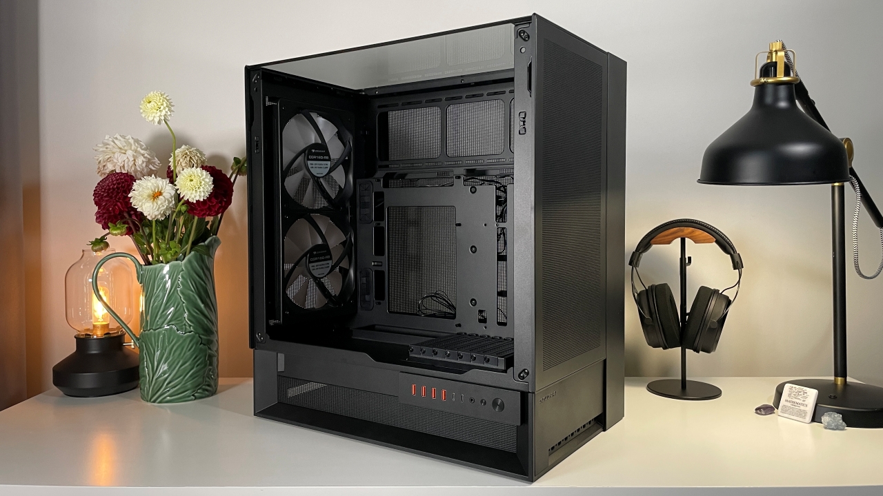

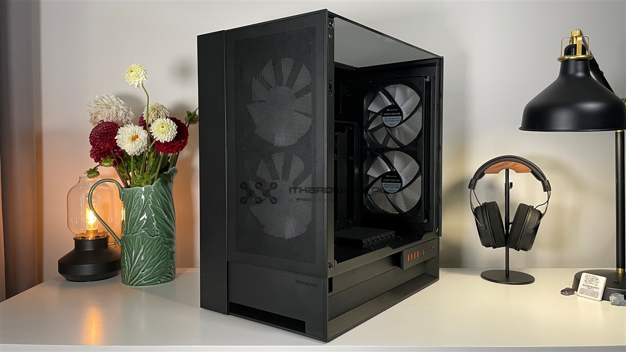

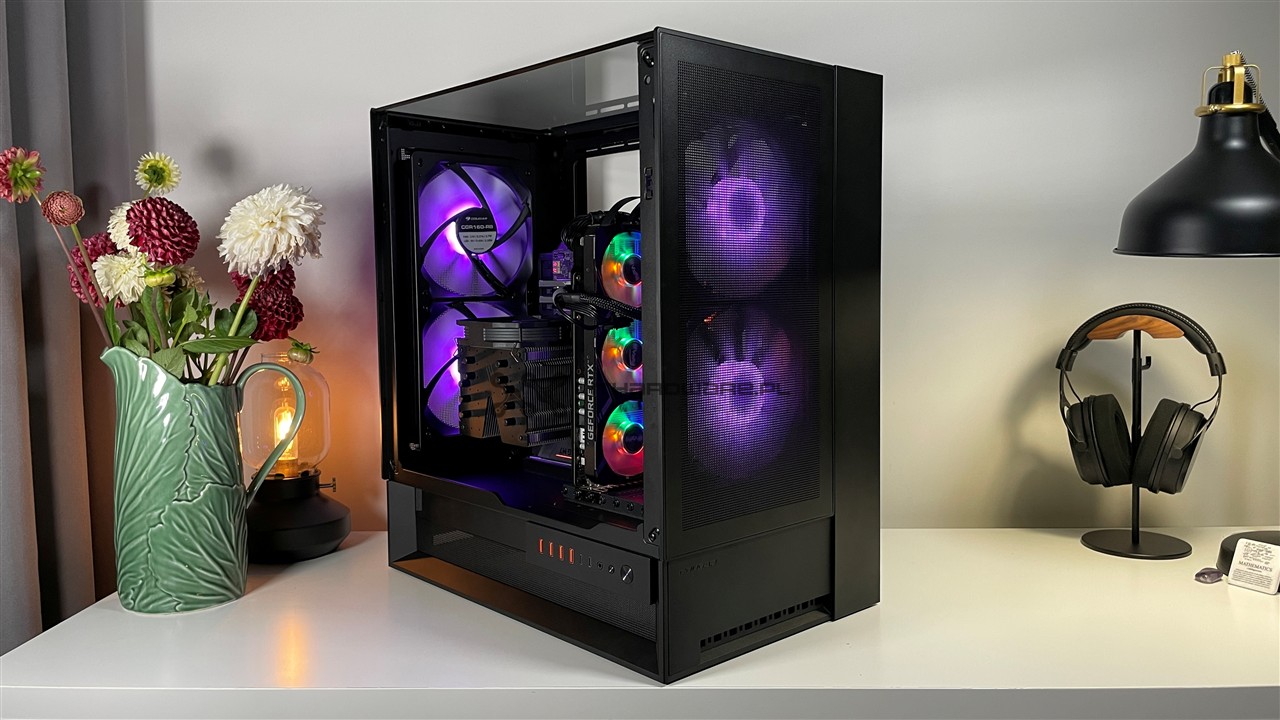

Od zewnątrz OmnyX przypomina bardziej kostkę niż klasyczną smukłą wieżę. Jest tak przez duży przedział za tacką płyty głównej, który pomieści zasilacz i wszystkie przewody. Obudowa posiada dwa identyczne panele z przodu oraz z tyłu. Oba pokryte są niewielkimi otworami, przez które wpada lub wypada powietrze. Prawdziwą robotę w kwestii wizualnej robi jednak obecność dwóch szklanych paneli, jednego na boku i drugiego na górze, bo to właśnie dzięki nim ten model nabiera charakteru. Wnętrze również wygląda niestandardowo i osoby, które składały komputer tylko w klasycznych towerach, z pewnością szybko dojdą do wniosku, że coś tu nie gra. I słusznie, bo tacka płyty głównej została obrócona o 90 stopni, ale dokładniej temat ten poruszę w dalszej części.

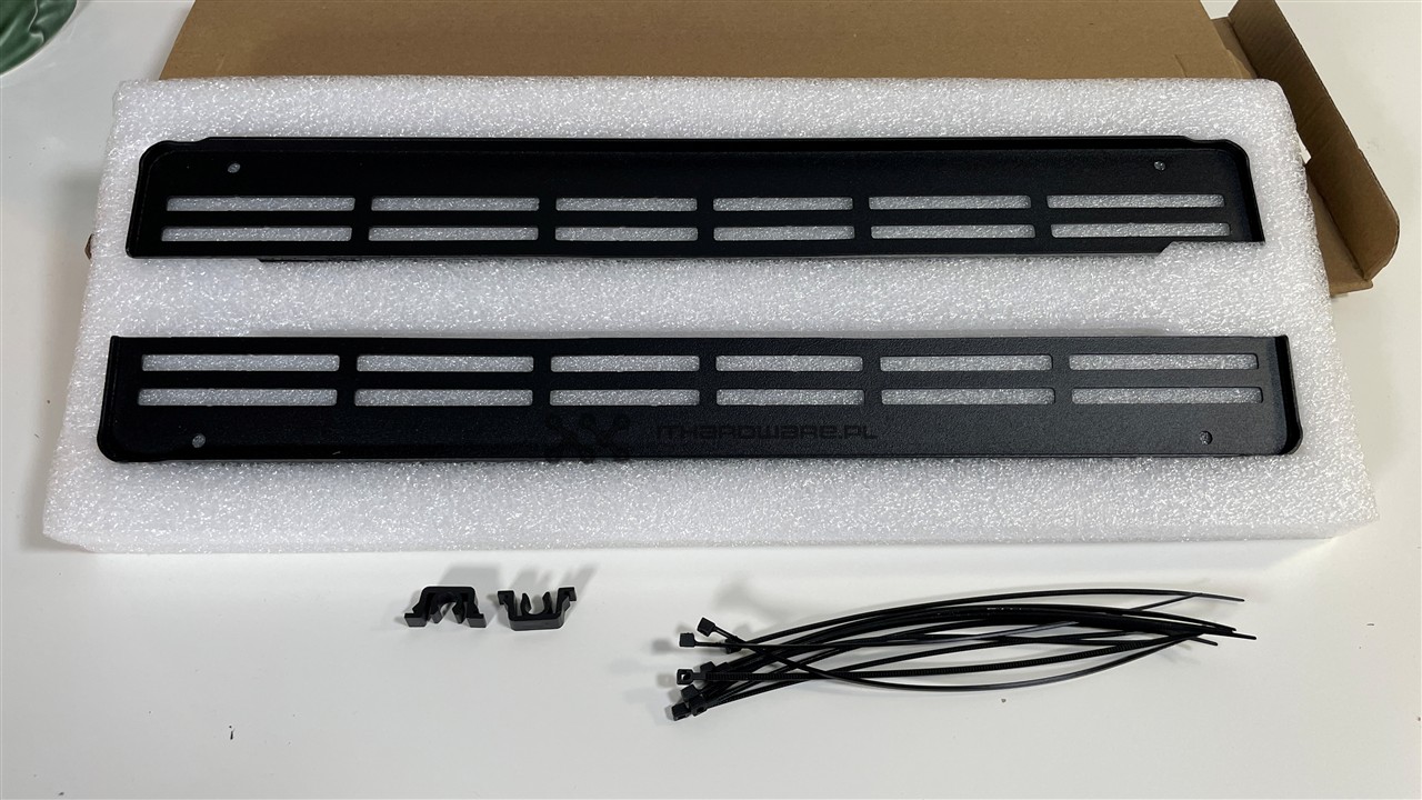

Pakiet akcesoriów sprowadza się w zasadzie do podstawowego kompletu śrubek, opasek samozaciskowych, małych zaczepów i ramek pozwalających na montaż radiatora chłodzenia cieczą. Jest też szczegółowa instrukcja opisująca dokładnie możliwości obudowy i dostarczająca pewnych wskazówek w zakresie montażu podzespołów.

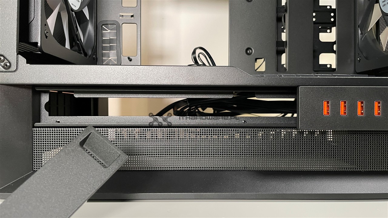

Spód obudowy

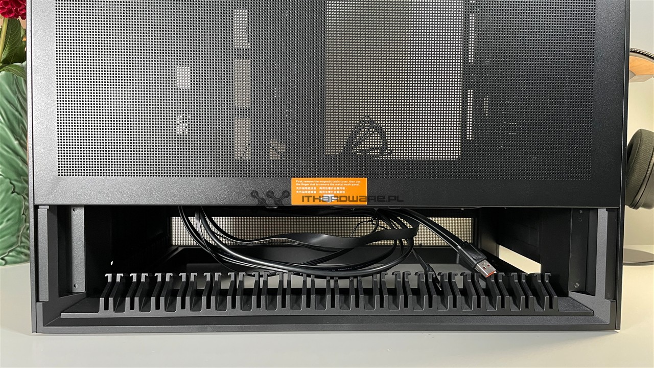

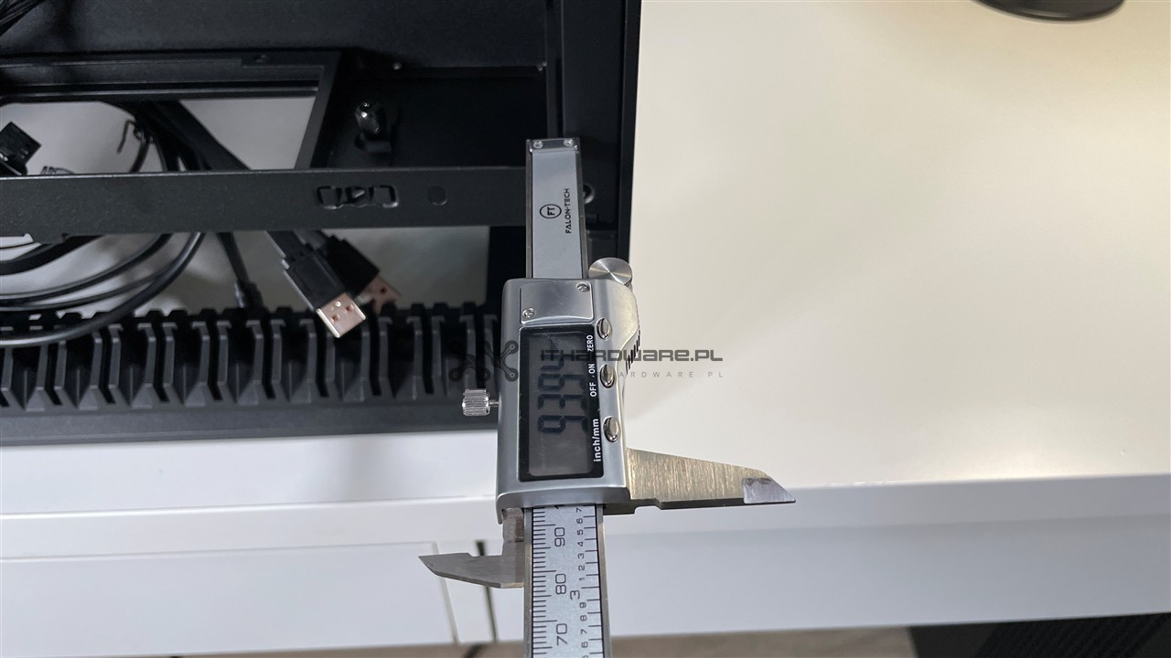

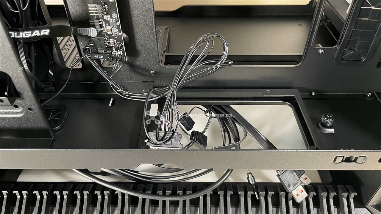

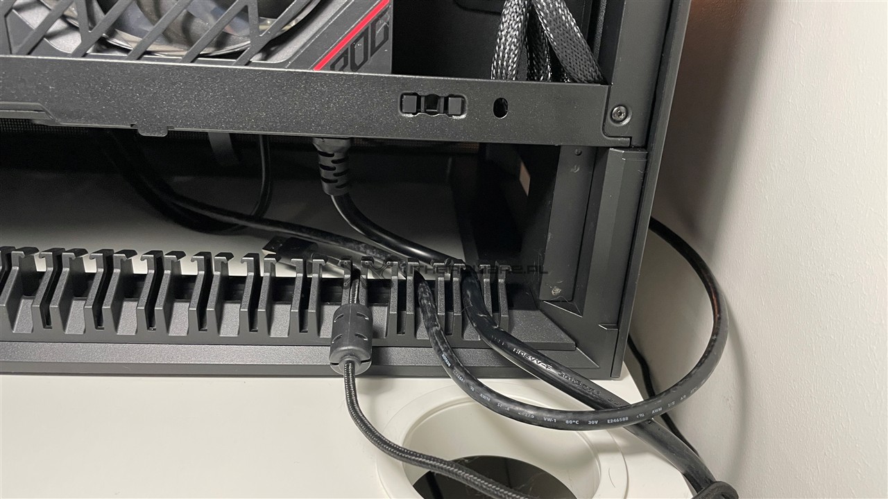

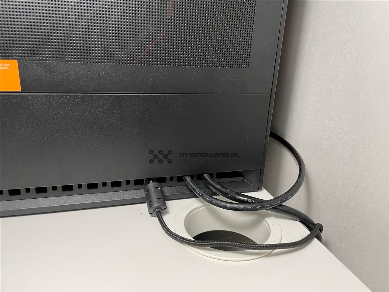

Co ciekawe, od spodu znajdziemy kilka wystających kabli USB, przewody obudowy podłączane do płyty głównej od wewnątrz i jeden przepust z gumową osłonką. Już tłumaczę, o co w tym wszystkim chodzi i dlaczego jest tak, a nie inaczej. Cougar wymyślił to w ten sposób, że część przewodów idących z sekcji I/O obudowy będzie przeprowadzana dołem do przepustu, dzięki czemu trafią do wnętrza obudowy i dalej już prosto do płyty głównej. Rozwiązanie to ma bezpośredni związek z tym, że sekcja I/O modelu OmnyX jest ruchoma w zasadzie na całej długości.
No dobra, a wystające przewody USB? Cougar postanowił zamontować w swojej obudowie łącznie cztery sztuki USB-A i dwa USB-C. Część płyt głównych mogłaby nie posiadać wystarczającej liczby portów na laminacie, aby obsłużyć tę konfigurację. Dlatego właśnie dwa USB-A i jedno USB-C są wpinane do zwykłych portów płyty głównej, tych samych, do których podłączylibyśmy pendrive, mysz czy klawiaturę. To sprytne rozwiązanie, ale jednocześnie pewien haczyk, bo w rzeczywistości połowa portów na panelu I/O obudowy staje się przedłużkami wyjść/wejść płyty głównej. Finalnie otrzymujemy więc tylko dwa porty USB-A i jeden USB-C.
Chciałbym jeszcze podkreślić kolejne ciekawe rozwiązanie na spodzie. Chodzi o przepusty na okablowanie. Jako że złącza płyty i karty graficznej, a także wejście kabla zasilającego, znajdują się od spodu, w trudno dostępnym miejscu, to przygotowano system pozwalający ich łatwe podłączenie. Wystarczy zdjąć jedną z maskownic od strony, po której chcemy poprowadzić kable, następnie wcisnąć je w przygotowane korytka i wpiąć do portów. Całość wystarczy później tylko ponownie zaślepić listwą mocowaną na magnes.

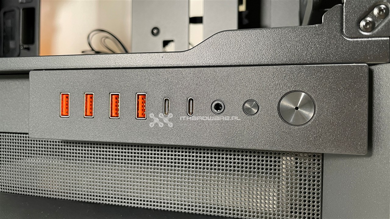

Panel  I/O

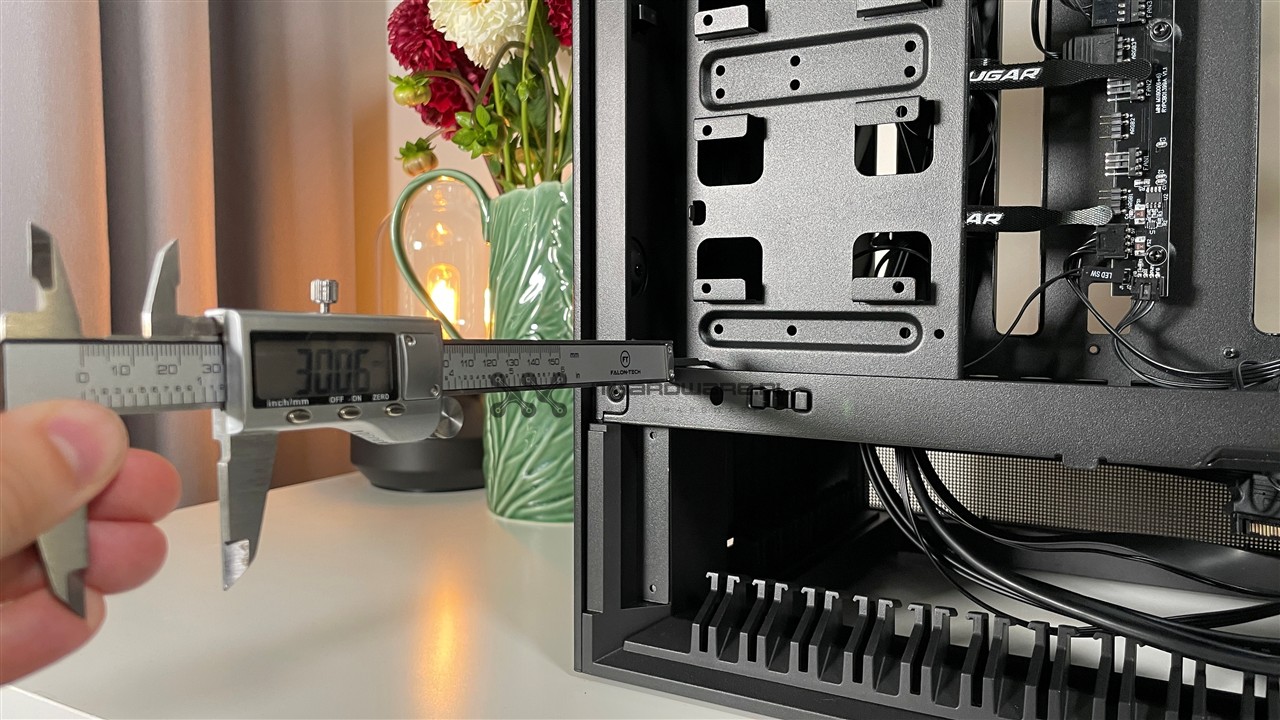

Jak już wspominałem, sekcje z portami I/O można przesuwać po całej długości panelu. Aby to zrobić trzeba tylko odczepić maskownicę trzymającą się na magnesy. Następnie, po przesunięciu panelu I/O do drugiej krawędzi, maskownicę można przymocować z powrotem z drugiej strony. Z dostępnych złączy mamy cztery USB 3.0 typu A i dwa USB 3.2 Gen 2 typu C, z czego dwa USB-A i jedno USB-C są podłączane do zewnętrznych złączy płyty głównej. Dalszą część panelu I/O obudowy zajmuje pojedyncze złącze combo jack dla słuchawek i mikrofonu (4-polowy jack 3,5 mm), przycisk do sterowania LED-ami z kontrolera i przycisk power.

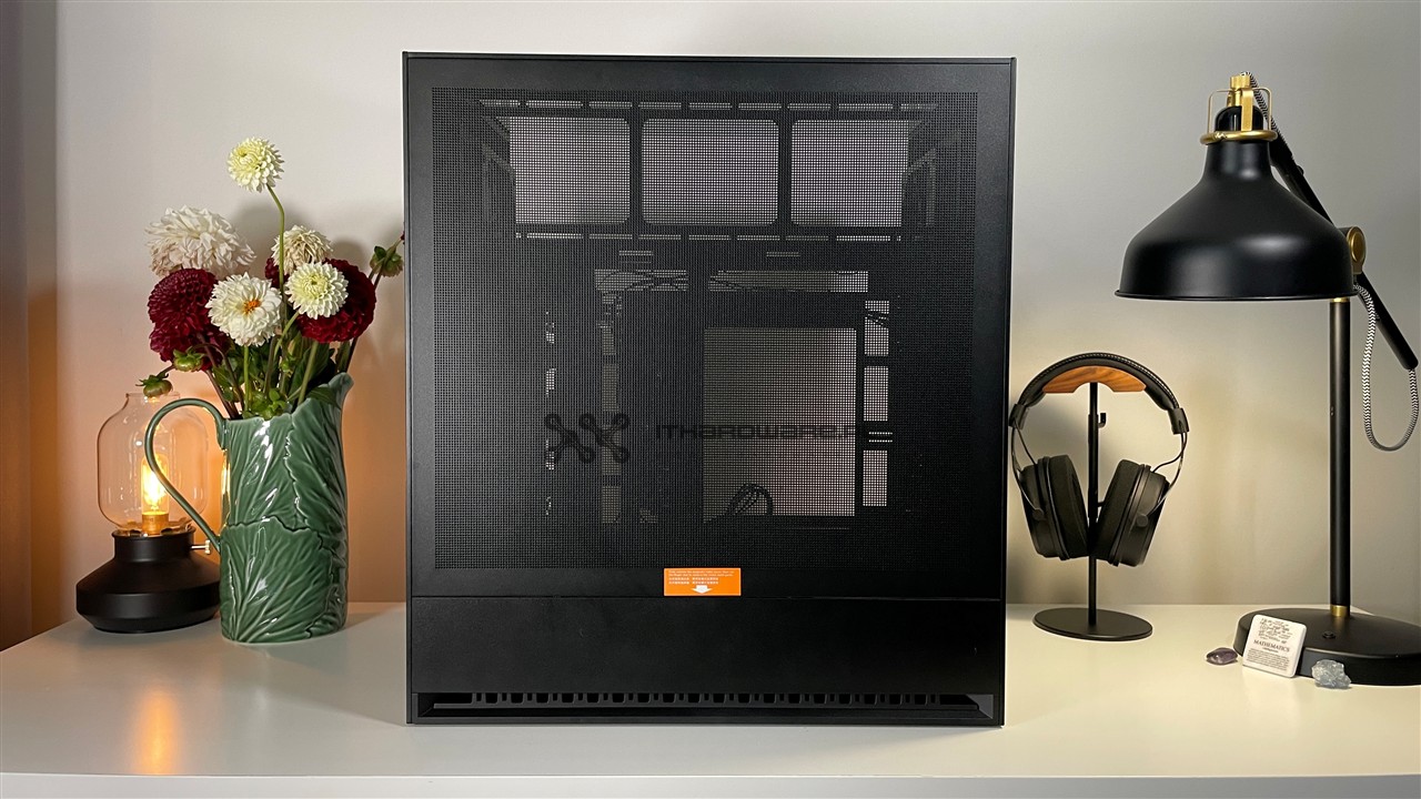

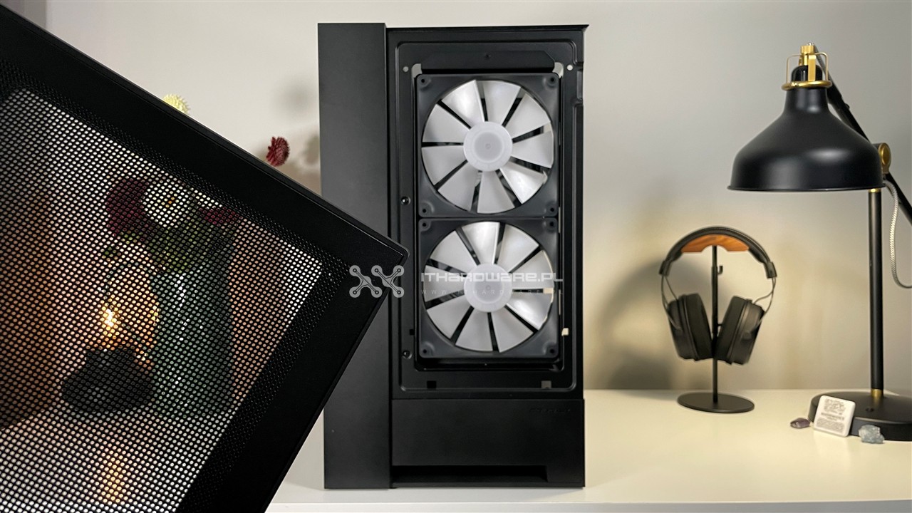

Drugi z paneli bocznych został wykonany z blachy, w której fabryka wycięła wiele małych otworów wentylacyjnych. On również trzyma się dzięki zatrzaskom, więc do zdjęcia wystarczy ciut mocniejsze szarpnięcie. Wcześniej trzeba jednak zdemontować znajdującą się pod spodem listwę maskującą. Niestety i tu nie znajdziemy żadnego filtra przeciwkurzowego. To dokładnie ta sama sytuacja jak z panelem przednim i tylnym - kurz wyłapywać ma sam meshowy panel.
W tej sekcji chciałbym jeszcze zwrócić uwagę na szeroką ramkę otaczającą blaszany panel boczny. Składa się ona z dwóch części - dolnej oraz przedniej - i pełni rolę ozdobną. Choć przyznam szczerze, że jak na elementy wyłącznie estetyczne obie części są bardzo ciężkie. Jest tak ponieważ wykonano je ze sporego kawałka metalu, którego nie sposób nawet wygiąć w rękach. Co ciekawe, oba elementy tworzące razem ozdobną ramkę można wymieniać - na stronie producenta dostępne są różne alternatywy.

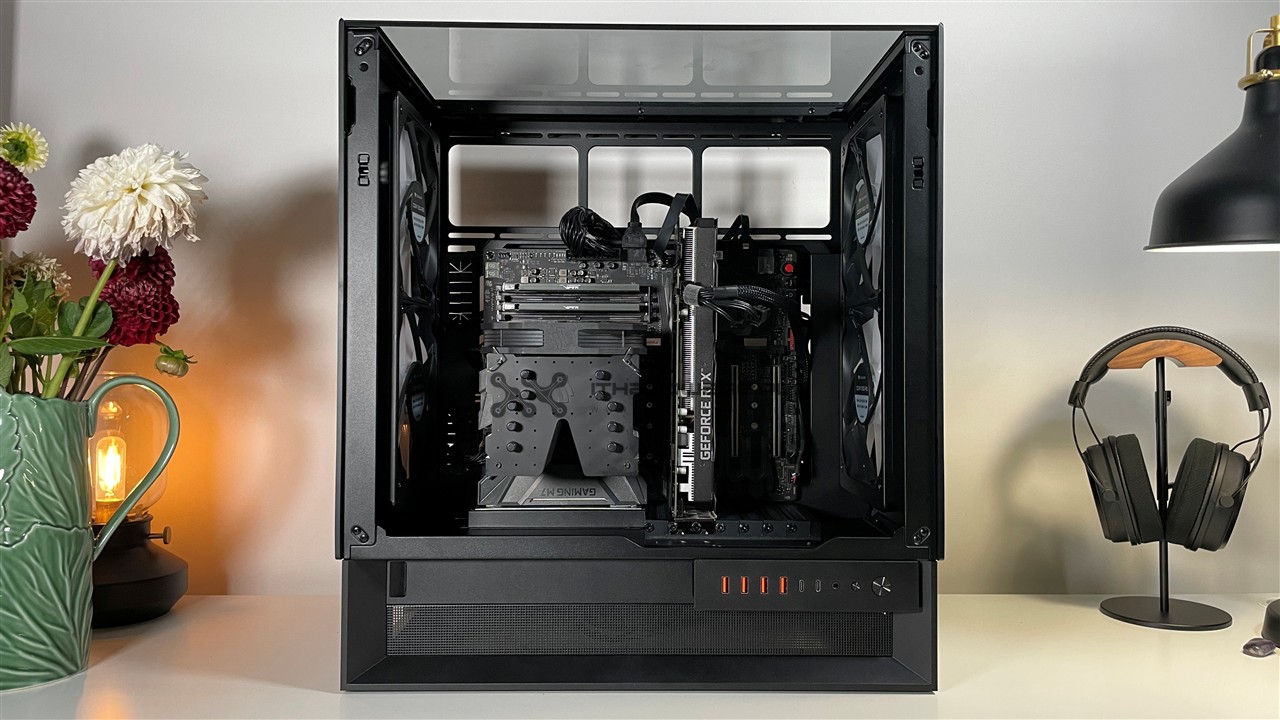

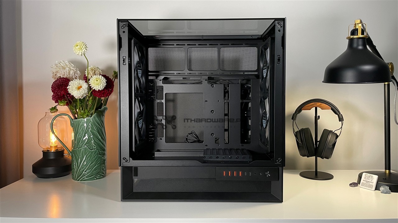

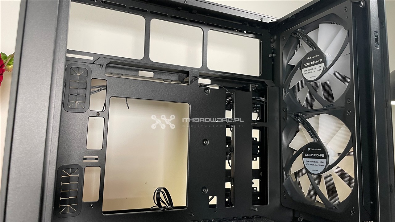

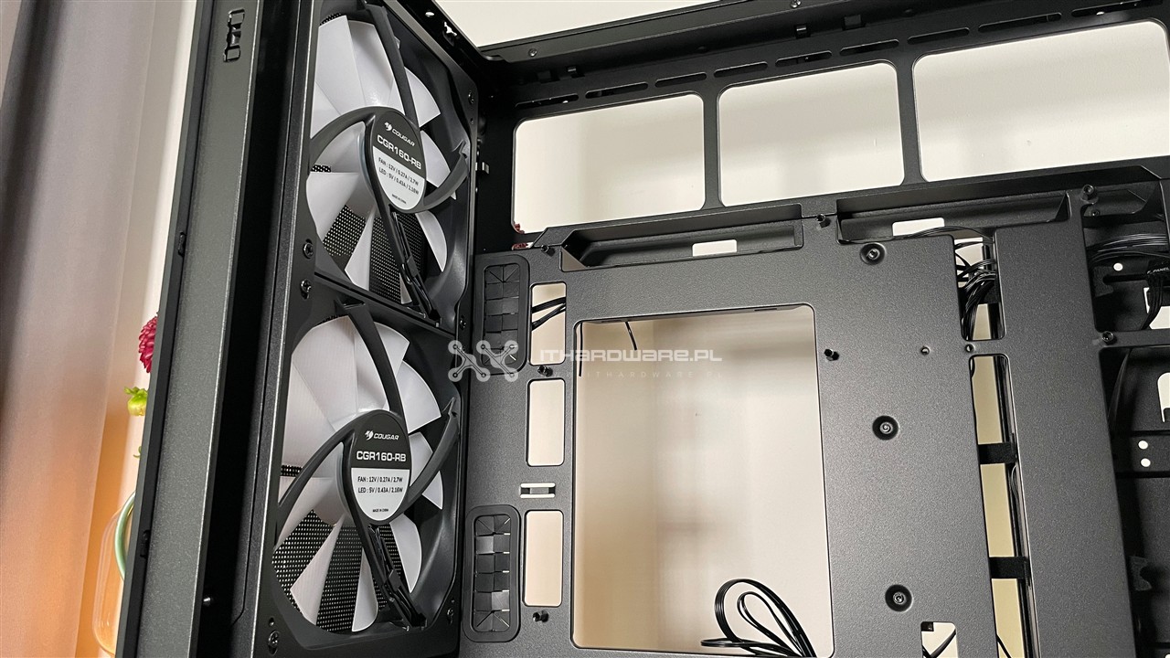

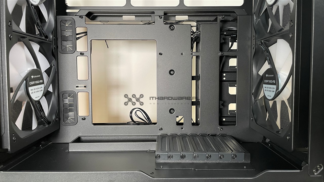

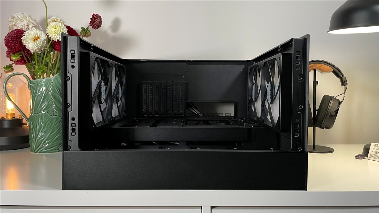

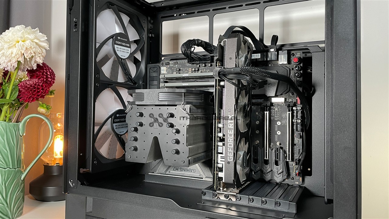

Od razu zacznę od kwestii obiecanej na wstępie tej recenzji, czyli od tacki płyty głównej. Ktoś bowiem wpadł na pomysł, aby obrócić ją o 90 stopni w lewo. Tym samym karta graficzna znajduje się w pionie, a wentylator chłodzenia powietrznego jest skierowany w górę. Czy takie rozwiązanie ma jakieś realne zalety względem tradycyjnego położenia? Jestem w stanie wyobrazić sobie dwie, jedna to brak możliwości opadania karty graficznej w slocie PCIe, a druga to chłodzenie GPU. Wentylatory umieszczone na panelu przednim tłoczą chłodne powietrze z zewnątrz bezpośrednio w kierunku wentylatorów karty graficznej.
Wewnątrz obudowy Cougar OmnyX zmieszczą się chłodzenia powietrzne o wysokości nieprzekraczającej 170 mm. W przypadku kart graficznych limitem jest długość 380 mm. Producent podaje również, że zmieszczą się zasilacze o długości do 200 mm i tylko jedna chłodnica w rozmiarze 360 mm, którą zamontujemy nad płytą główną. Na obu panelach, gdzie fabrycznie znajdują się wentylatory, możliwy jest natomiast montaż chłodnic 280 mm i 240 mm lub mniejszych. Co do płyt głównych to maksymalnym wspieranym standardem jest ATX. W kwestii montażu dysków możemy liczyć na dwie zatoki dla nośników 3,5-calowych i dwie dla 2,5-calowych.

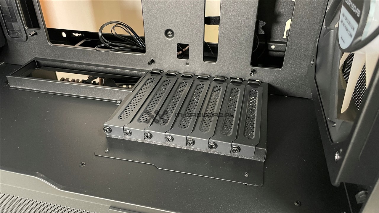

Obudowa posiada łącznie 7 slotów rozszerzeń. Każda z zaślepek jest wentylowana i wykręcana. Warto w tym miejscu dodać, że producent pozwala na zmianą położenia ramki z zaślepkami umożliwiając tym samym zmianę sposobu montażu karty graficznej, aby jej wentylatory był skierowane do szklanego boku. W zestawie nie znajdziemy jednak risera PCIe.

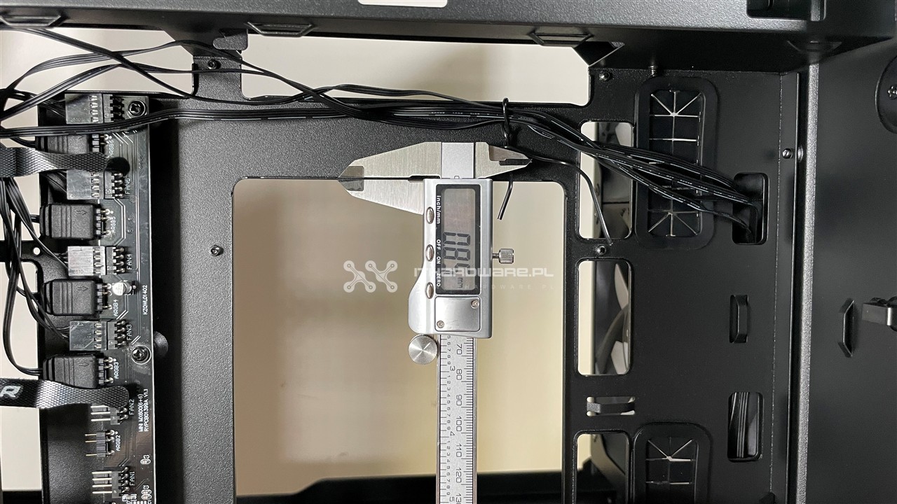

Samo wnętrze jest bardzo przestronne. Na plus zaliczam też liczne przepusty na okablowanie w różnych miejscach. Niektóre z nich mają nawet gumowe osłonki. Grubość blachy w naszym standardowym miejscu pomiarowym to 0,85 mm wraz z lakierowaniem. A jeśli chodzi o miejsce na okablowanie, to tuż za stelażem dla dysków mamy ok. 30 mm, a za samą tacką płyty głównej ok. 94 mm.

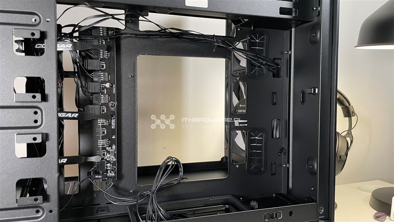

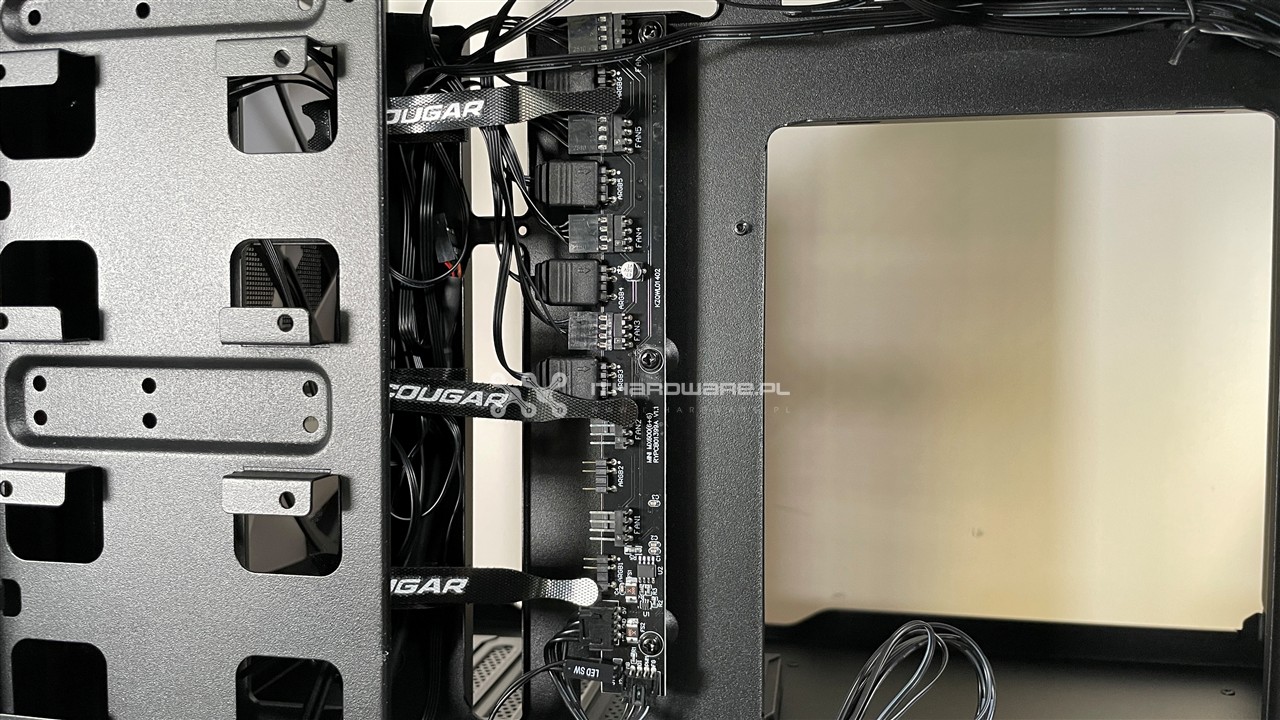

Nie mogę również zapomnieć o znajdującym się wewnątrz hubie. Jest on przymocowany za tacką płyty głównej i obsłuży do 6 wentylatorów PWM z ARGB. Zasilanie dostarczane jest do niego za pomocą złącza SATA, a wychodzące przewody to jedno 3-pinowe złącze ARGB i jedno do sterowania wentylatorami (oba do podłączenia pod płytę główną).

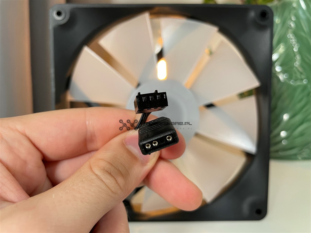

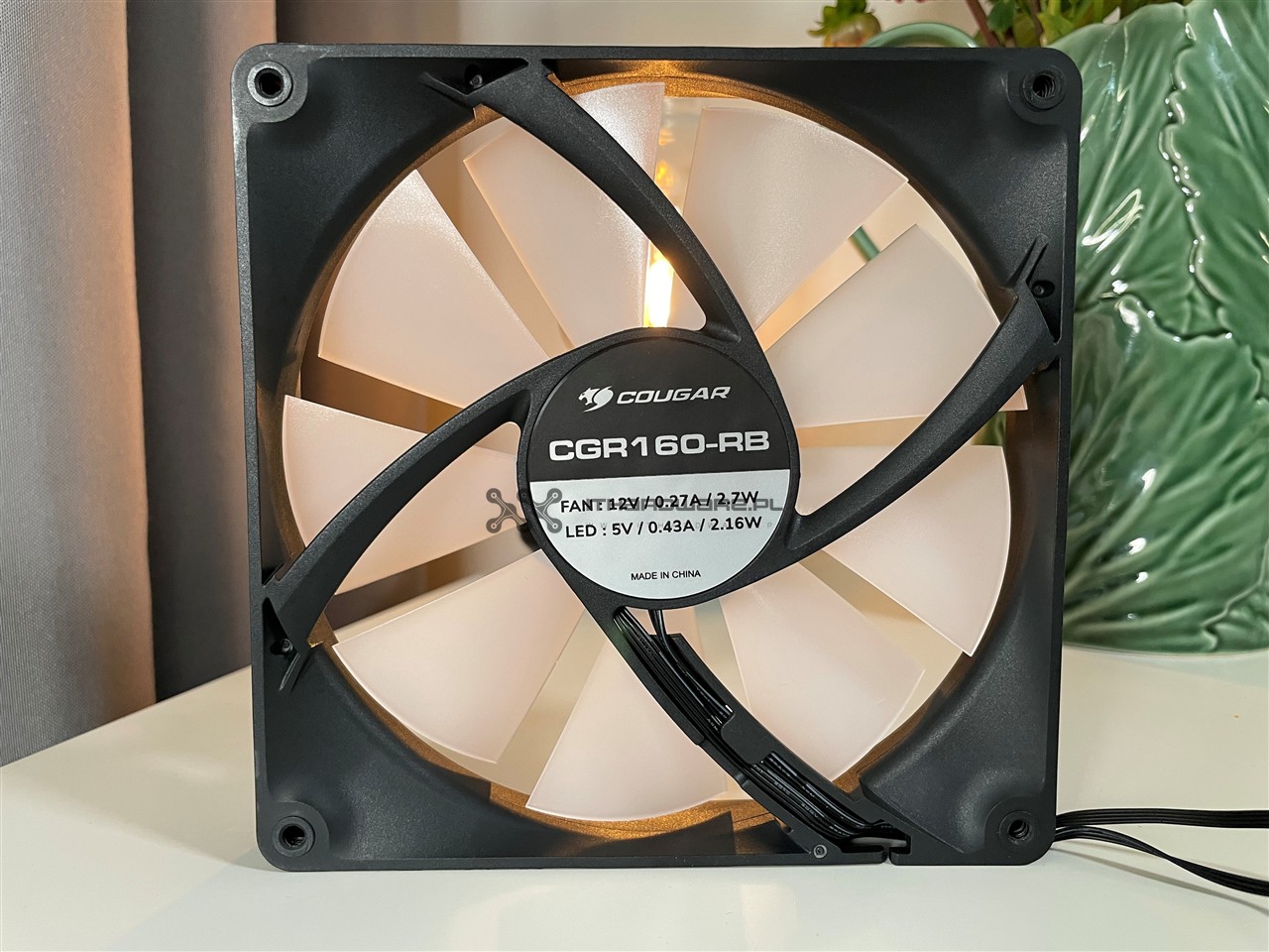

System chłodzenia modelu Cougar OmnyX opiera się fabrycznie na czterech 160-milimetrowych wentylatorach. Dwa z nich wtłaczają chłodne powietrze do wewnątrz, które w zasadzie kierowane jest głównie na kartę graficzną i być może dopiero później trafia w okolice reszty elementów zamontowanych na płycie głównej. Pozostałe dwa "śmigła" znajdują się po drugiej stronie, a ich łopatki zostały odwrócone, by wyciągać nagrzane powietrze. Każdy z tych wentylatorów posiada 4-pinowe złącze PWM i 3-pinowe złącze ARGB. Według naszych pomiarów ich minimalna prędkość obrotowa wynosi ok. 270 RPM. Maksymalnie rozpędzały się natomiast do ok. 1130 RPM.

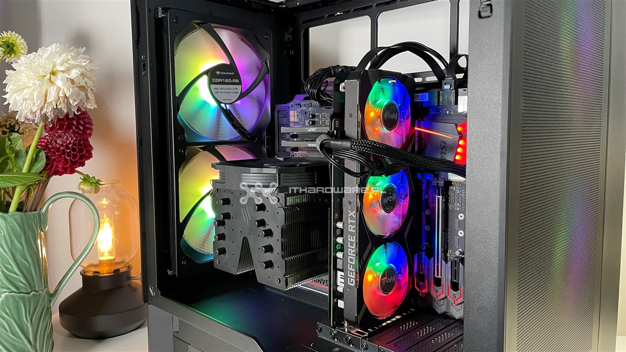

Montaż podzespołów

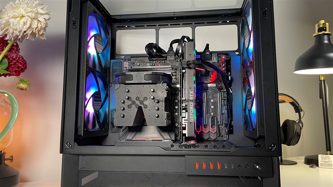

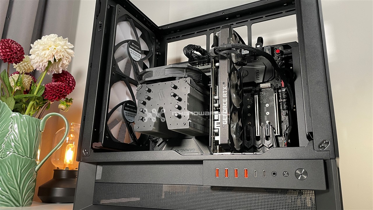

Umieszczenie wszystkich komponentów wewnątrz obudowy nie stanowi w zasadzie żadnego problemu. Miejsca jest wystarczająco, a samo rozmieszczenie przepustów na okablowanie zostało dobrze zaplanowane. Warto tylko wspomnieć, że montaż zasilacza odbywa się za tacką płyty głównej, przez co nie mamy tutaj klasycznej "piwnicy".
 Wentylacja obudowy komputera do gier - jak to zrobić skutecznie
Aranżacja kabli z tyłu obudowy

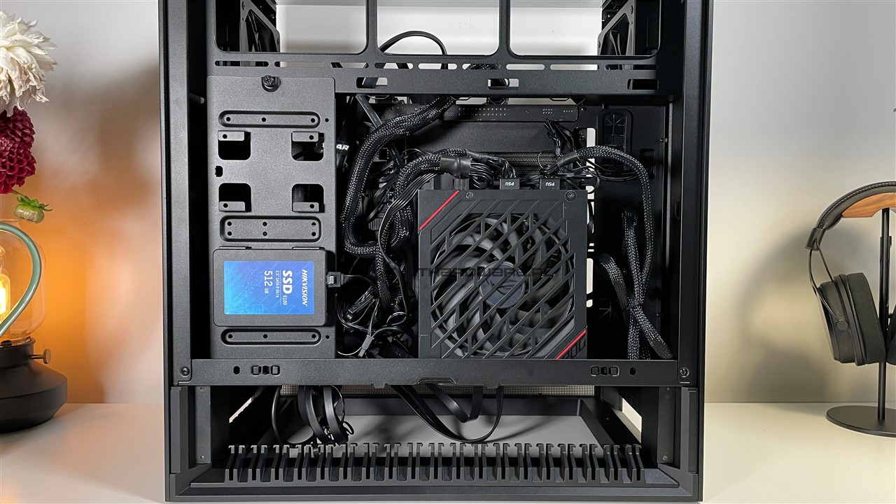

Ogromna ilość miejsca w komorze zasilacza sprawia, że nie musimy nawet zbytnio się starać by porządnie ułożyć kable. Wystarczą 2-3 opaski samozaciskowe, a resztę zrobimy już za pomocą gotowych opasek rzepowych. Tę kwestię oceniam więc bardzo pozytywnie.
 Aranżacja okablowania w obudowie PC - poradnik i test

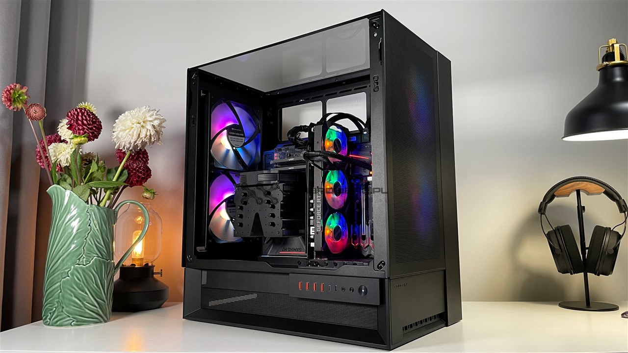

Efekt końcowy

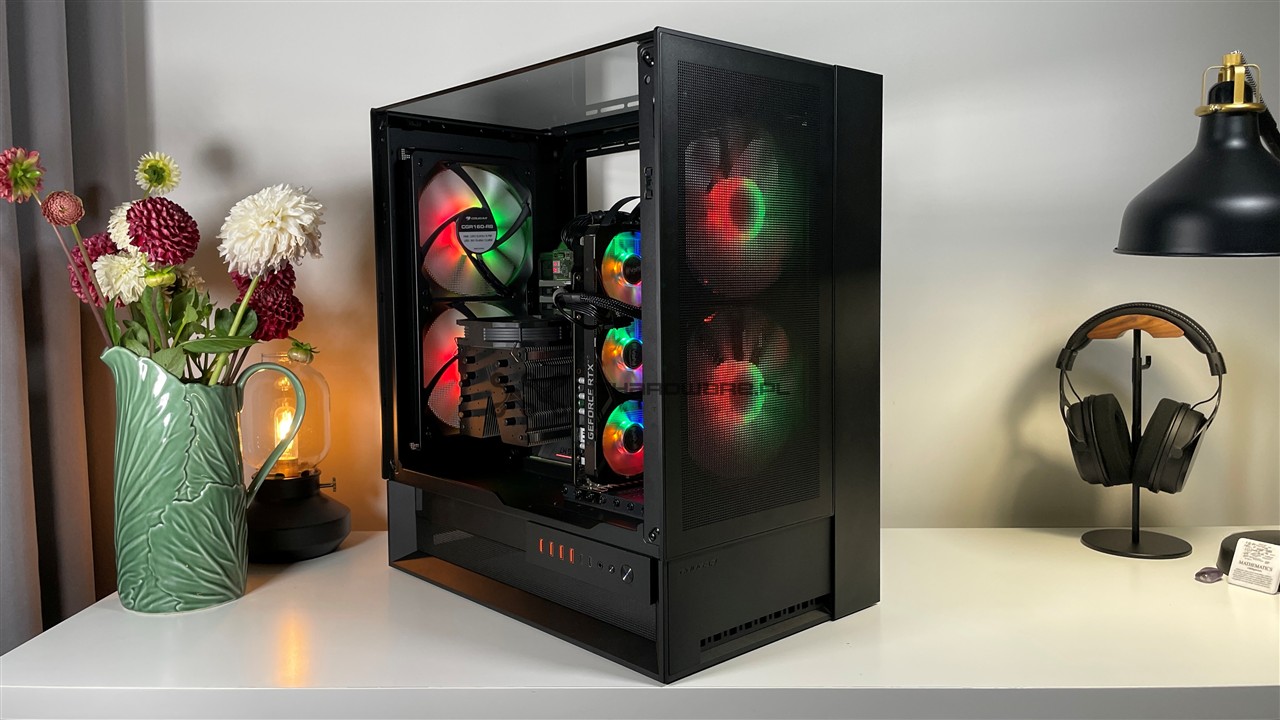

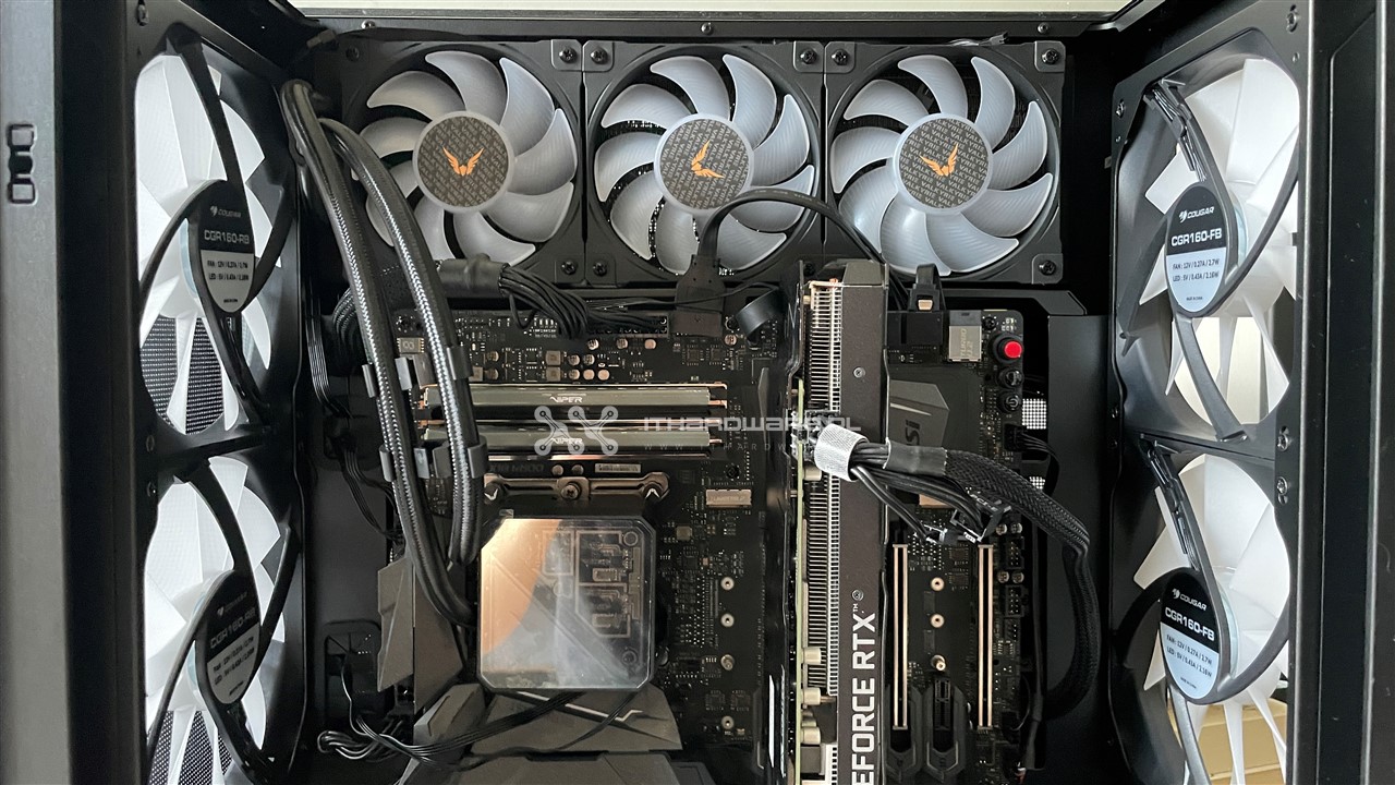

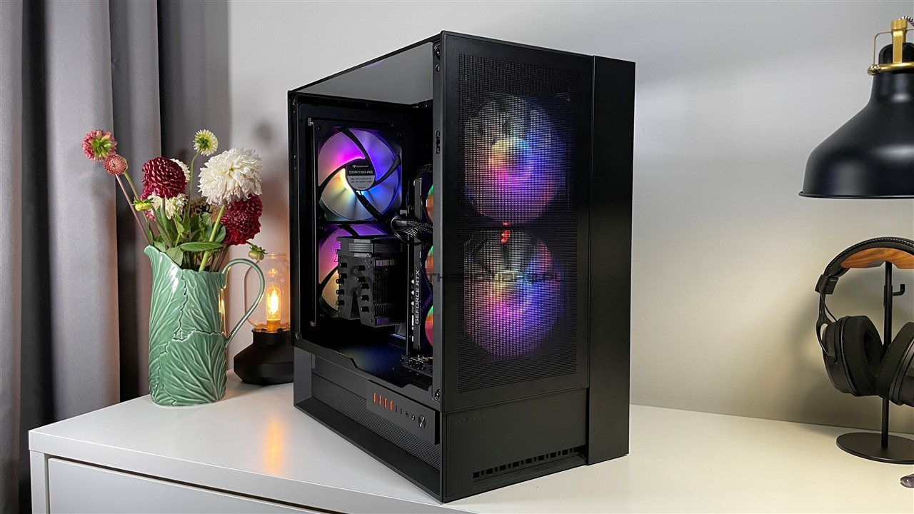

No cóż, po złożeniu wszystkiego i uruchomieniu komputera widać, że projektantom tej obudowy zależało przede wszystkim na jej aspektach wizualnych. Kolokwialnie mówiąc dwa szklane panele robią robotę i sprawiają, że aż chce się patrzeć na ten sprzęt. O ile rzecz jasna wewnątrz jest czysto, więc można powiedzieć, że obudowa będzie zachęcać użytkownika do częstszego przedmuchiwania jej wnętrza z kurzu. Połączenie klarownego szkła i podświetlanych wentylatorów daje niezły efekt, a może być jeszcze ciekawiej, jeśli także inne podzespoły naszego komputera posiadają diody RGB lub ARGB.

Przechodzimy do tematu wydajności chłodzenia - okazuje się, że cztery wentylatory 160 mm niekoniecznie muszą oznaczać niskie temperatury wszystkich podzespołów. Liczy się także konstrukcja obudowy oraz chłodzenie jakiego sami użyjemy. W Cougar OmnyX gorące powietrze, które z natury ucieka do góry, nie znajduje tam żadnego wylotu, a jedynie solidny kawałek szkła.
Finalnie temperatura delta CPU w obudowie Cougara jest najgorsza ze wszystkich jakie do tej pory odnotowaliśmy. Bez wątpienia duży wpływ ma na to fakt, że chłodne powietrze tłoczone od frontu ląduje od razu na karcie graficznej i tam właśnie zostaje. Drugą kwestią jest to, że w przypadku chłodzenia wieżowego gorące powietrze nie jest wyciągane zza radiatora, jak miałoby to miejsce w obudowie z klasycznym położeniem płyty głównej - tutaj gorące powietrze od razu napotyka ścianę.
Chciałbym w tym wszystkim zaznaczyć, że temperatura karty graficznej jest bardzo dobra. Kuleje więc samo chłodzenie CPU. Nie do końca oznacza to jednak, że Cougar OmnyX jest tzw. piekarnikiem. Słabe temperatury procesora odnotowaliśmy na chłodzeniu powietrznym ze względu na specyficzną konstrukcję tej obudowy. Spodziewam się jednak, że zastosowanie chłodzenia cieczą sprawiłoby, że temperatury CPU byłyby znacznie lepsze z uwagi na inny, lepszy obieg powietrza.

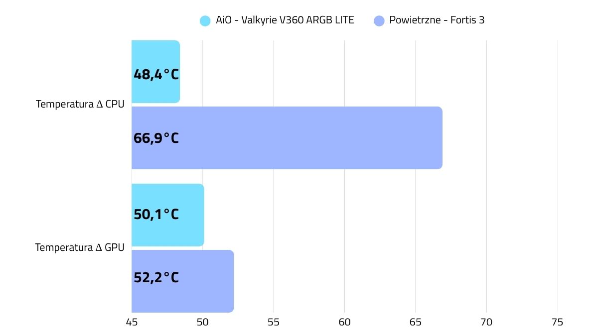

Dodatkowe testy temperatur na chłodzeniu AiO
W sekcji podsumowującej temperatury CPU na naszej standardowej platformie testowej stwierdziłem, że problem tkwi głównie w wieżowym chłodzeniu powietrznym. Jakiegokolwiek modelu byśmy nie użyli, sytuacja z obiegiem powietrza byłaby ta sama. Sposób montażu radiatora chłodzenia cieczą sugerował natomiast, że zastosowanie AiO drastycznie zmieni sytuację. Aby nie być gołosłownym postanowiłem dodatkowo sprawdzić temperatury procesora w tej obudowie na chłodzeniu cieczą. Padło na model Valkyrie V360 ARGB LITE, które miałem pod ręką i który posiada jeszcze mocowanie dla LGA-1151.
No dobrze, to teraz kilka słów o tej dodatkowej metodologii. Zasady są praktycznie te same, jak w przypadku zwykłej platformy testowej. Najpierw test wygrzewający przez 20 minut, później 5 minut przerwy i test główny również trwający 20 minut. W trakcie obciążenia wentylatory obudowy działały na maksymalnych obrotach. To samo dotyczy pompki AiO, która osiągała około 2789 RPM. Wentylatory zamontowane na chłodnicy zostały z kolei ustawione na 70% PWM w BIOS, co w praktyce oznaczało około 1715 RPM. Oczywiście obciążeniu równocześnie poddana została karta graficzna. Umiejscowienie samej chłodnicy możecie zobaczyć na zdjęciu poniżej.
I jaki jest tego efekt? Temperatura delta na procesorze dobiła do 48,4 stopni Celsjusza. Oczywiście nie ma sensu porównywać tego ze wszystkimi wynikami na naszym standardowym chłodzeniu powietrznym jakim jest Fortis 3. Dodaliśmy tylko mały wykres, gdzie widać, jak bardzo temperatura spada po zmianie chłodzenia. Wychodzi na to, że w obudowie Cougar OmnyX da się uzyskać bardzo dobre temperatury procesora, ale konieczne do tego jest użycie chłodzenia cieczą. Oczywiście zdaję sobie sprawę, że tak potężna różnica wynika głównie z lepszej efektywności chłodzenia cieczą, które na dodatek ma chłodnicę 360 mm. W tym dodatkowym teście chodzi jednak wyłącznie o pokazanie, że słabe temperatury na chłodzeniu powietrznym nie muszą skreślać tej obudowy, bo wystarczy użyć AiO.
Przy okazji, jak widać powyżej, sprawdziłem jeszcze temperatury karty graficznej. Okazało się, że i one uległy poprawie, gdy wewnątrz znalazło się AiO. Temperatura delta na GPU to 50,1 stopnia Celsjusza, a więc o 2,1 stopnia mniej niż w przypadku użycia chłodzenia powietrznego. I jest tutaj dość logiczne wyjaśnienie. Otóż Fortis 3 znajduje się bardzo blisko karty graficznej, zaraz za samym rdzeniem. Rozpraszając ciepło z CPU po części przenosi je właśnie w kierunku procesora graficznego. Podsumowując, AiO będzie dużo lepszym pomysłem w przypadku obudowy Cougar OmnyX.
