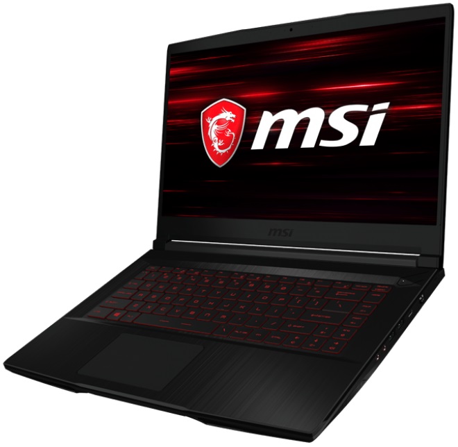

MSI GF63 8RC to laptop z ekranem o najpopularniejszym na rynku rozmiarze ekranu, czyli 15,6". Laptopa wyróżnia jednak cienka obudowa (tylko niespełna 22 mm grubości) oraz stosunkowo niewielka waga jak na klasę laptopów kierowanych dla graczy, wynosząca zaledwie 1,86 kg. Powoduje to, że laptop jest bardzo poręczny i wygodnie nosi się go w plecaku, więc można zabrać go ze sobą do pracy czy na uczelnię bez obaw o nadmierne obciążenie kręgosłupa. Stylistycznie urządzenie nawiązuje w wielu aspektach do wyższych serii, zresztą nie tylko stylistycznie - zarówno klapa ekranu, jak i wnętrze (panel roboczy), są wykonane z dobrej jakości aluminium, a pewne aluminiowe wstawki znajdziemy też na spodzie komputera. Od razu da się jednak wyczuć, że nie mamy do czynienia ze sprzętem z najniższej półki, a przecież cenowo laptop niejako do niej należy. Wszystkie elementy są za to bardzo dobrze spasowane i nic nie trzeszczy przy nacisku. Zawiasy klapy ekranu sprawiają solidne wrażenie i nawet przy szybkim otwieraniu klapa ekranu się nie wygina, więc nie powinniśmy mieć w przyszłości problemów z pęknięciami plastiku w tym miejscu. Uwagę zwraca też bardzo cienka ramka ekranu, co może się podobać.

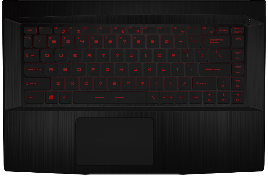

Klawiatura to konstrukcja membranowa, wyspowa. Jest podświetlana wyłącznie na jeden kolor - czerwony, można jednak dobrać intensywność tego podświetlenia (3 stopnie jasności) lub całkowicie je wyłączyć. Nie ma tu więc podświetlenia RGB, ale nie jest to dziwne, bo mówimy o laptopie stosunkowo niedrogim. Moment aktywacji klawisza jest wyraźnie wyczuwalny, mimo stosunkowo niewielkiego skoku. Klawiatura przy normalnej pracy nie zapada się, dopiero bardzo mocne wciśnięcie klawisza z samego jej środka może taki efekt powodować.
Można mieć za to pewne zastrzeżenia co do układu klawiszy. Jest to oczywiście kwestia przyzwyczajeń, ale ten charakterystyczny dla MSI wydaje się być nie do końca optymalny. Przede wszystkim klawisz Alt nie znajduje się tuż przy spacji, co początkowo może powodować wiele błędów przy wpisywaniu polskich znaków. Jest to o tyle bezsensowne, że jest tam backslash - dokładnie taki sam klawisz, jaki znajdziemy tuż nad Enterem. Brakuje też klawisza kontekstowego (odpowiednik prawego kliku), a Fn znajduje się po prawej stronie, co też nie każdemu musi odpowiadać. Płytkę dotykową oceniam bardzo dobrze, jest duża i pokryta powłoką z aluminium, a precyzja działania wskaźnika jest zadowalająca.

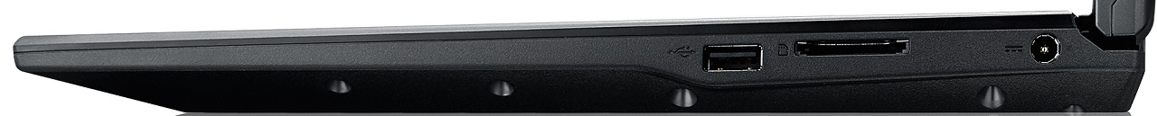

Lewa strona: 1 x USB 3.0, gniazdo ładowania.
MSI GF63 8RC
Prawa strona: 2 x USB 3.0, 1 x USB 3.0 typu C, gniazdko słuchawkowe oraz mikrofonowe, gniazdo RJ45, gniazdo Kensingtona.
Trzy porty USB typu A oraz jeden typu C to standardowa ilość w przypadku laptopów z tego pułapu cenowego i trzeba przyznać, zadowalająca. Zarówno porty USB, jak i inne, są umieszczone z dala od przedniej krawędzi laptopa, więc stosunkowo trudno będzie nam wyłamać któreś ze złączy, przypadkowo opierając rękę. Troszkę szkoda, że zabrakło czytnika kart - taka mała rzecz, a cieszy i w sumie przyjęło się już, że to standard w laptopach, podobnie jak webcam (który na szczęście tu jest).
