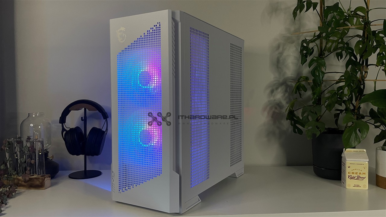

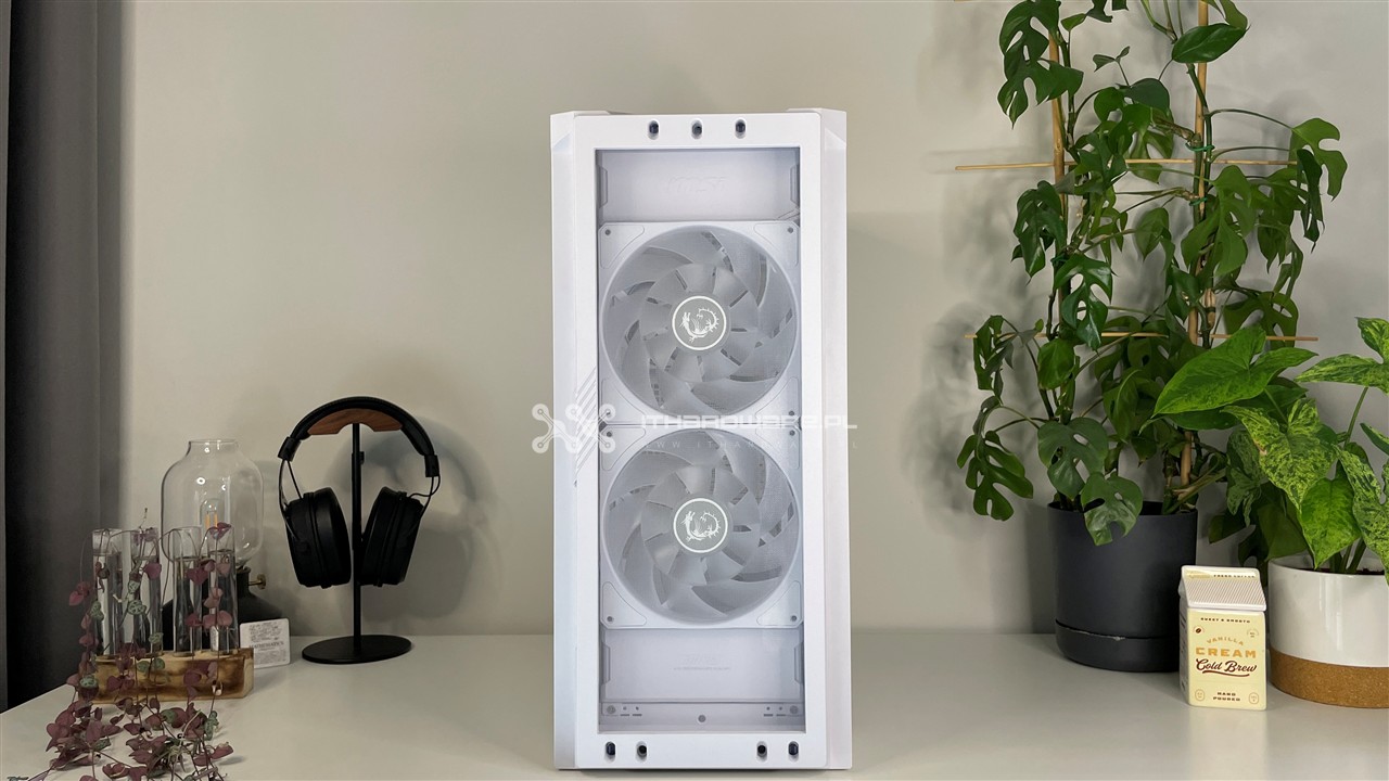

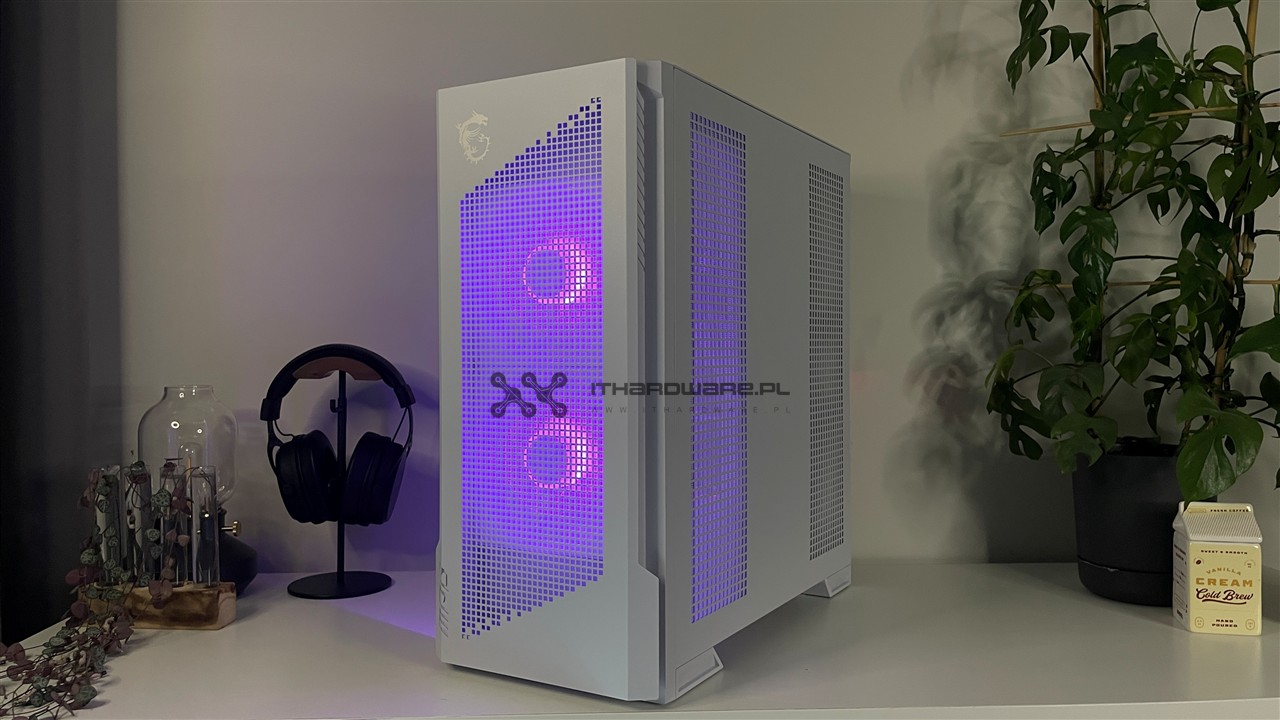

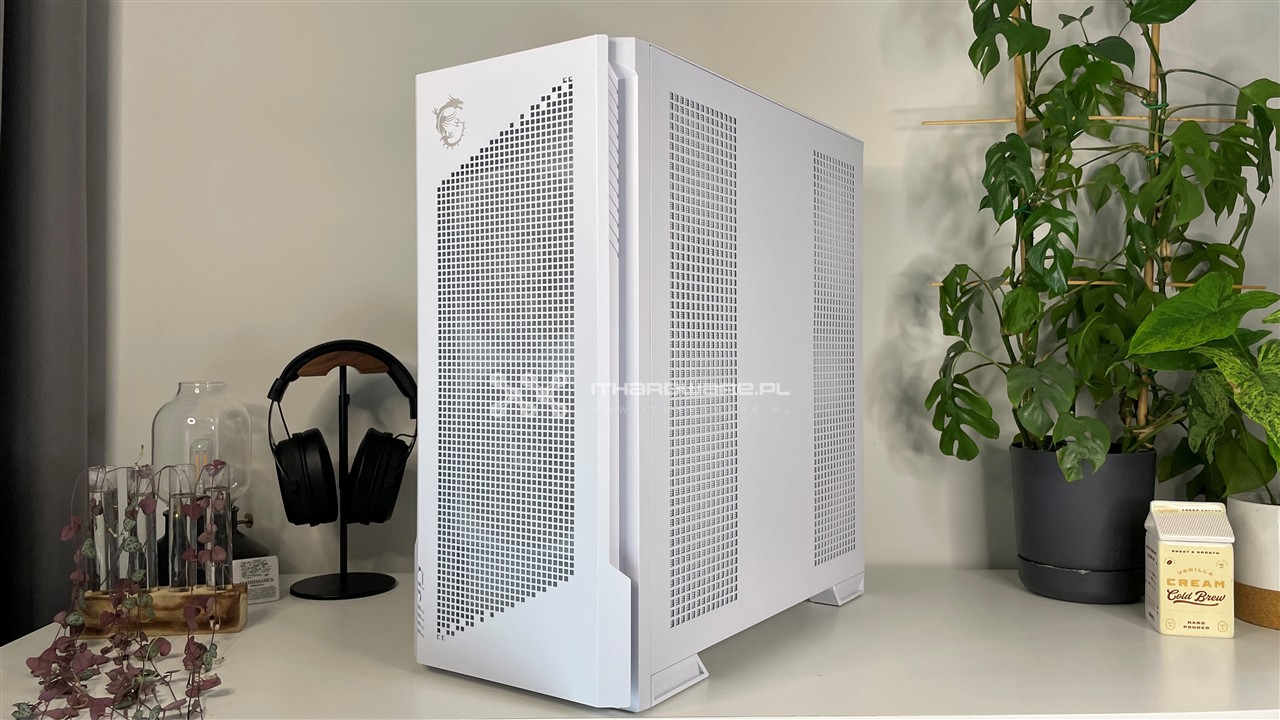

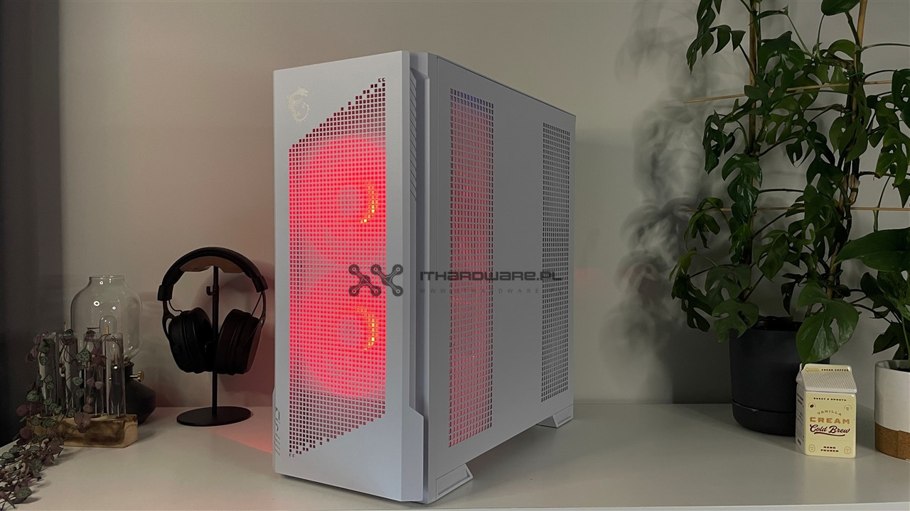

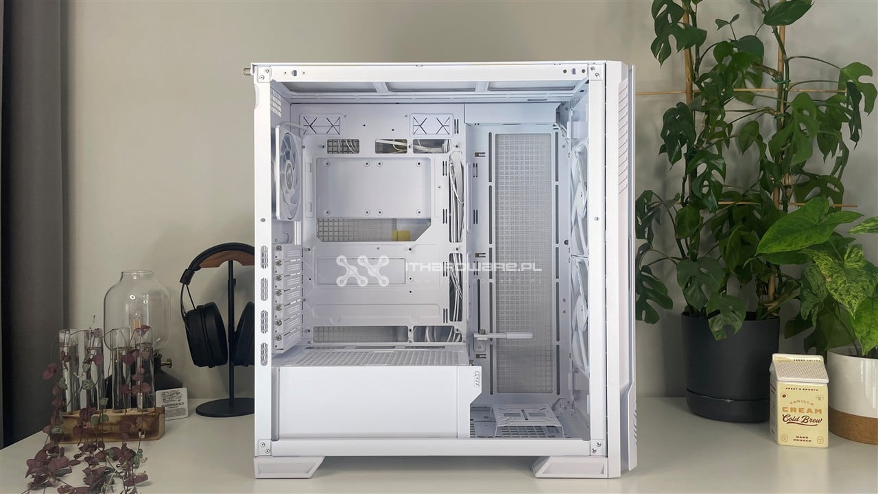

Jak widać na fotografiach, do naszej redakcji dostarczony został biały wariant obudowy MPG Velox 300R Airflow PZ (jest też czarny). Pod kątem wizualnym sprzęt MSI od razu mówi nam, że ma gamingową duszę, ale daleko tu do krzyku. Można powiedzieć, że białe lakierowanie w pewnym sensie uspokaja zadziorny charakter tego modelu, nadawany przez zagięcia przedniego panelu, liczne otwory wentylacyjne czy charakterystycznie wykonane wentylatory. Nikogo nie powinna też zaskakiwać obecność szkła hartowanego, jest ono w pełni przejrzyste, bez przydymienia, dzięki czemu wszystkie podzespoły są świetnie widoczne i można pokusić się o dodatkowe upiększanie wnętrza.

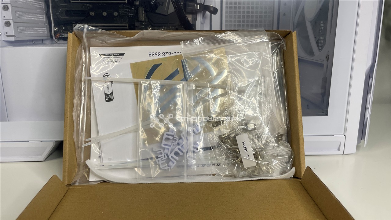

Wraz z obudową otrzymujemy komplet niezbędnych śrubek, dwie opaski rzepowe, kilka opasek samozaciskowych, naklejkę oraz plastikowe zaczepy. Wszystko ładnie zapakowane w kartonowe pudełko i pasujące kolorystyką do samej obudowy.

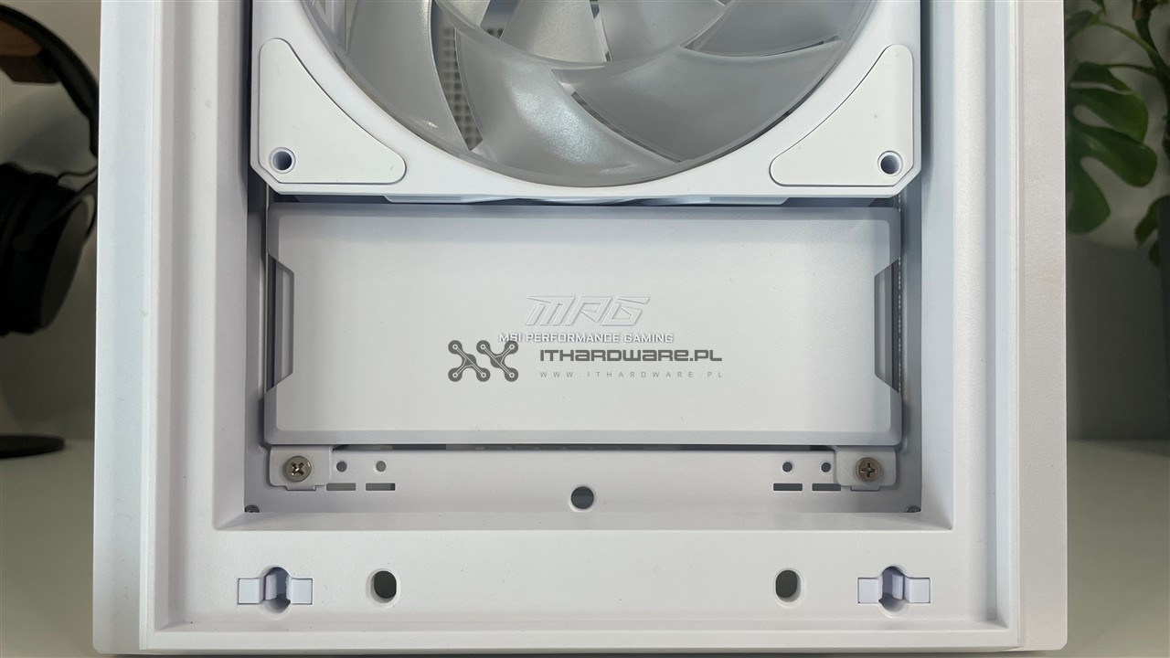

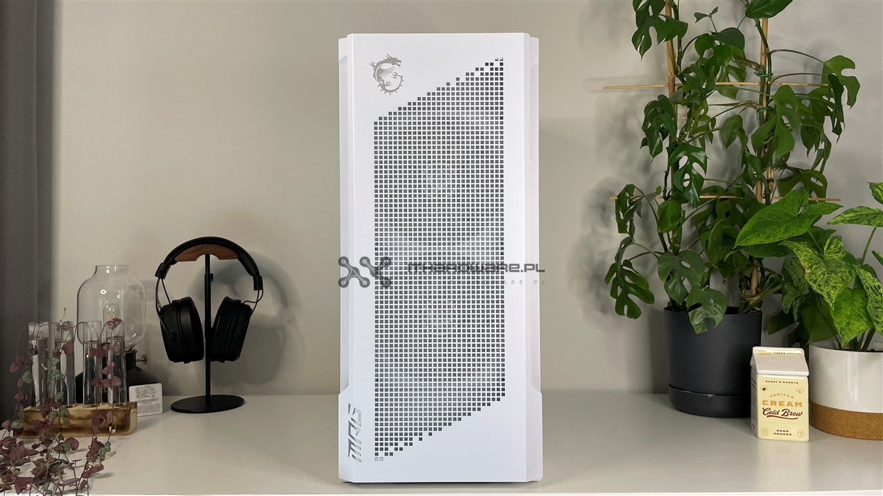

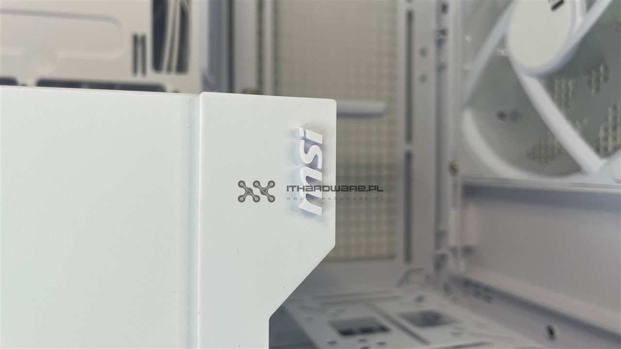

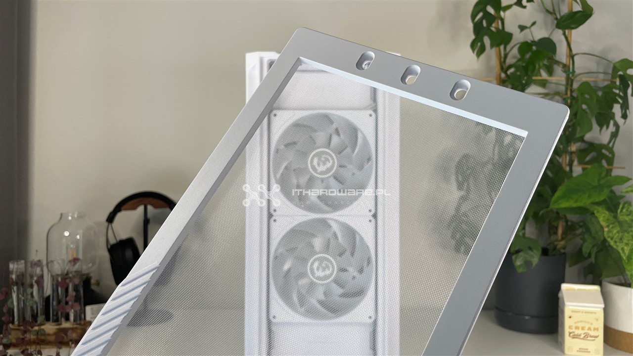

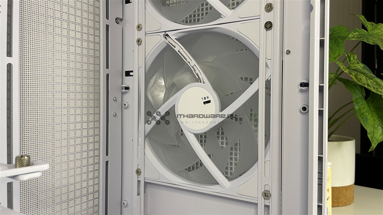

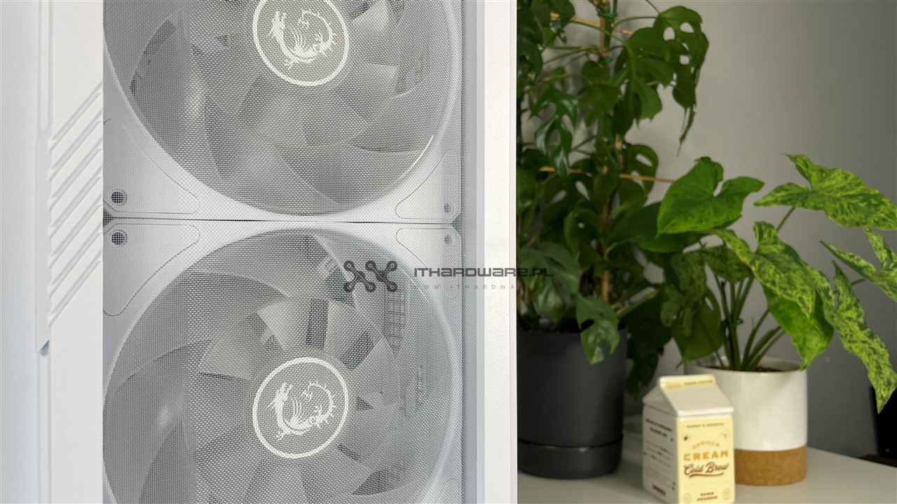

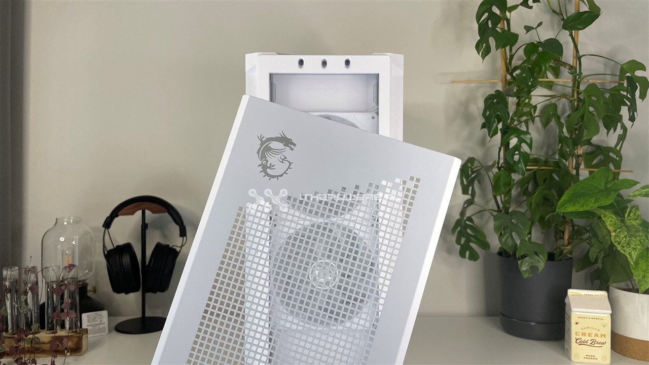

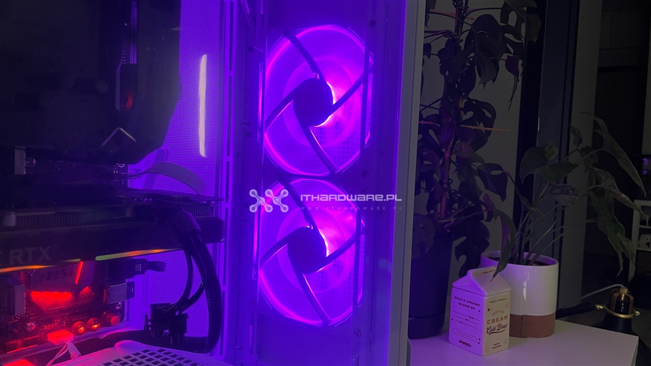

Panel przedni to jedna z najważniejszych części tej obudowy. Przede wszystkim dlatego, że to właśnie tutaj znajdziemy dwa duże wentylatory 160 mm. Ich rolą jest zaciąganie chłodnego powietrza do wewnątrz, co zdecydowanie ułatwiają liczne otwory na zewnętrznym panelu. Chciałbym w tym miejscu zwrócić uwagę na kilka kwestii. Przede wszystkim MSI zastosowało tutaj filtr siateczkowy z drobnymi oczkami, który skutecznie chroni przed zanieczyszczeniami. Jest on mocowany za pomocą magnesów, a demontaż i ponowne założenie to czysta przyjemność. Trzeba także wspomnieć o dwóch maskownicach znajdujących się nad oraz pod fabrycznymi wentylatorami. Podkreślają one, że MSI dba o szczegóły.
Co do zewnętrznego panelu, został on wykonany w metalu i mocuje się go za pomocą wystających "szpilek". Dodam jeszcze, że zdejmowanie oraz ponowny montaż tej części również przebiega bez najmniejszego problemu. Nie ma żadnego szarpania, co jest efektem bardzo dobrego spasowania elementów. Bardzo estetycznie wyglądają też wkomponowane logo smoka oraz napis MPG.

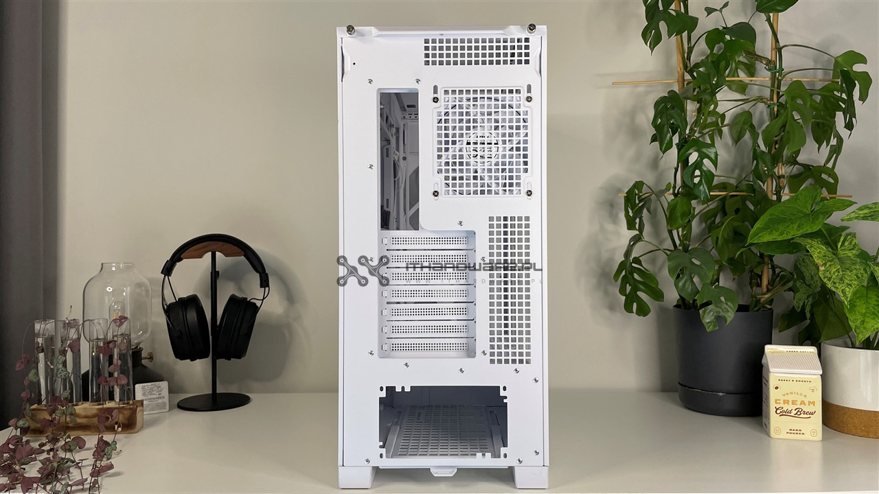

W tej sekcji recenzji niestety rzadko można zwrócić uwagę na coś niestandardowego i nie inaczej jest w przypadku tej obudowy. Model od MSI posiada klasyczny tył, ale jeśli miałbym coś wyróżnić, z pewnością byłaby to mocno ograniczona liczba szybkośrubek, ponieważ oba panele boczne są mocowane na zatrzaski. Dodam też, że MSI mocno podziurawiło tył swojej obudowy, ale w praktycznym celu. To po prostu kolejne otwory, którymi gorące powietrze będzie mogło uciekać na zewnątrz. Perforowane są również zaślepki.

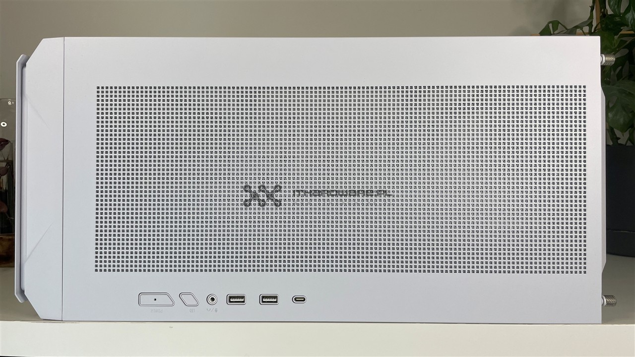

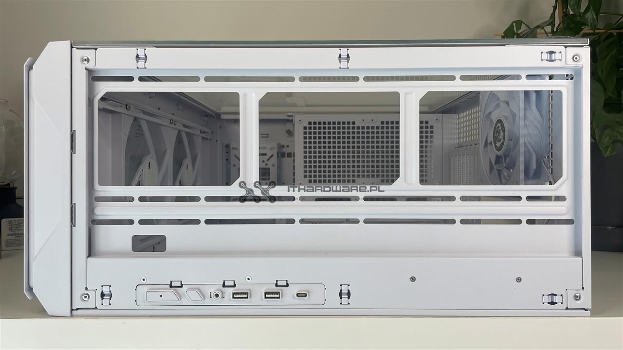

Panel  I/O

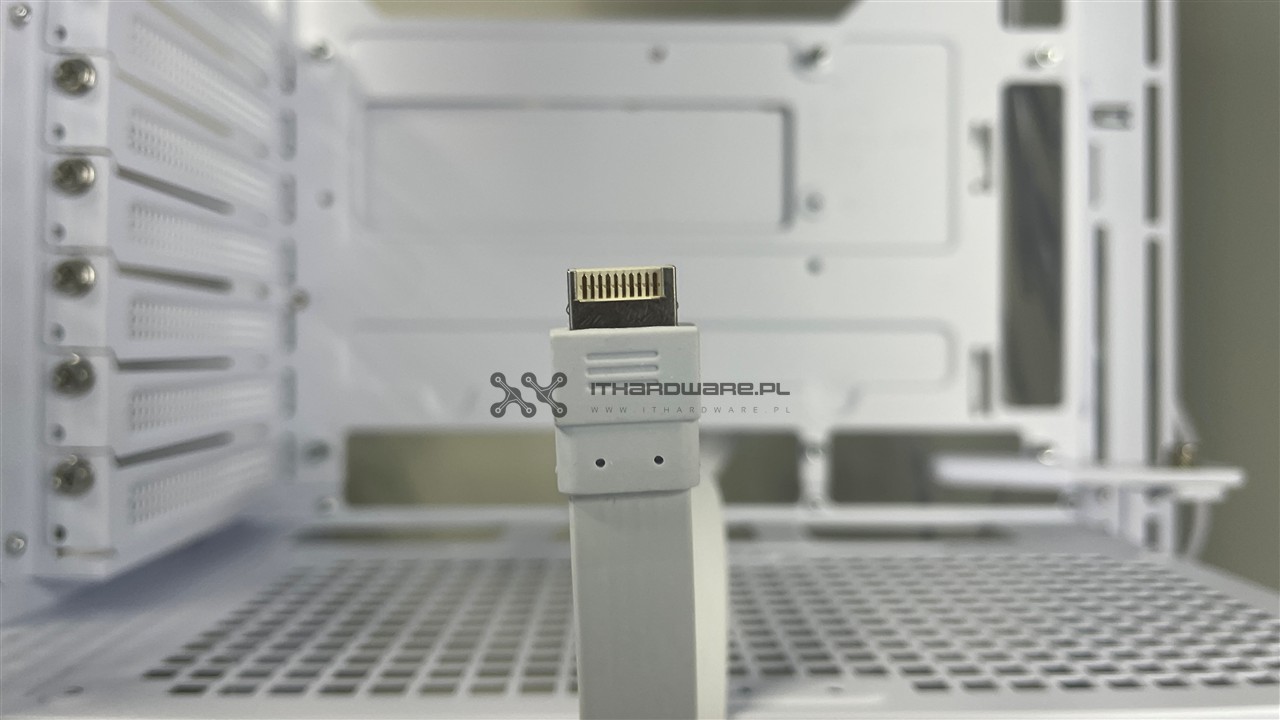

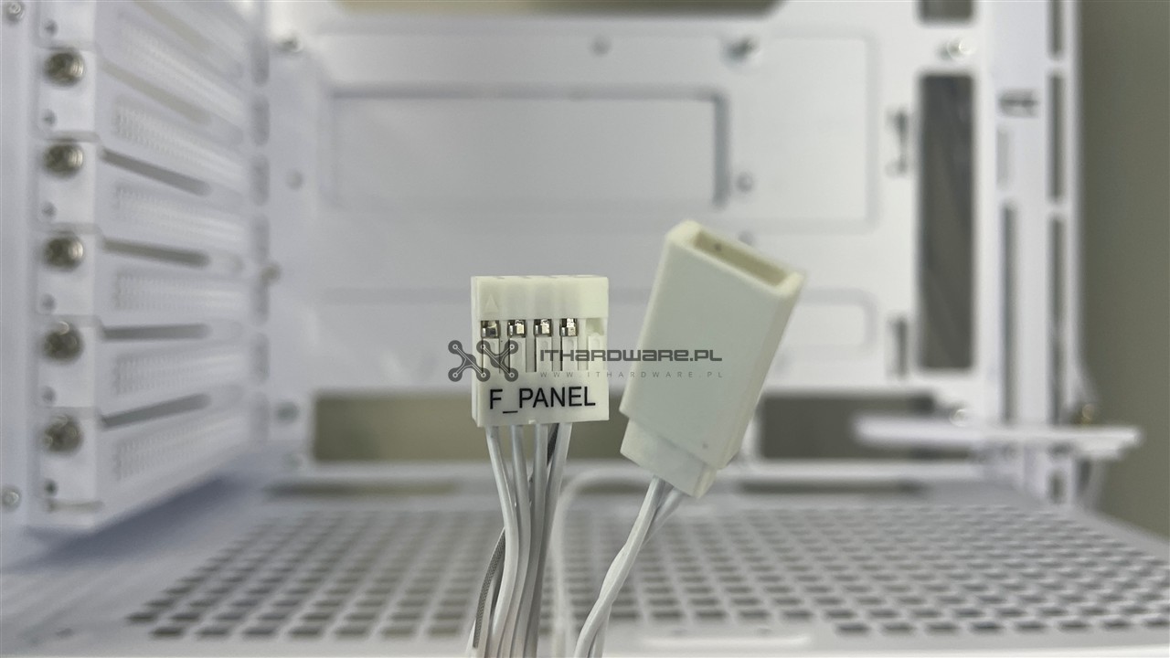

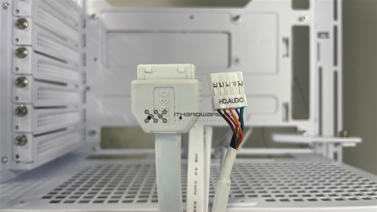

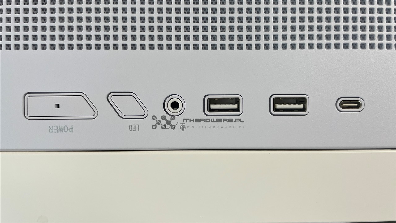

Sekcja ze złączami znajduje się na górze. Znajdziemy tutaj dwa przyciski, Power oraz LED, a także dwa USB 3.0 typu A, jedno USB 3.2 Gen 2x2 typu C i pojedyncze złącze combo jack. Szkoda, że producent nie zdecydował się użyć dwóch osobnych złączy na słuchawki i mikrofon.
Góra obudowy

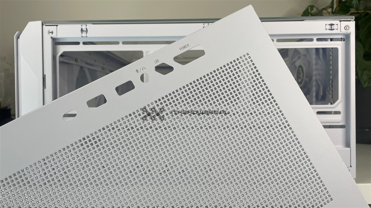

Na górnym panelu, oprócz sekcji I/O, znajdziemy duży obszar z otworami wentylacyjnymi. Co ciekawe, panel ten można zdjąć odkręcając dwie szybkośrubki na tyle. Dzięki temu otrzymujemy dostęp do ramy, na której można przymocować radiator chłodzenia cieczą lub same wentylatory. Od góry obudowa nie jest już chroniona filtrem siateczkowym. Znajduje się tam jednak zabezpieczenie, tyle że z większymi oczkami. Z drugiej strony na górze częściej montuje się wentylatory w trybie push, które wypychają powietrze, a nie je zaciągają (razem z kurzem).

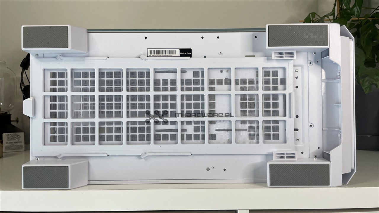

Spód obudowy

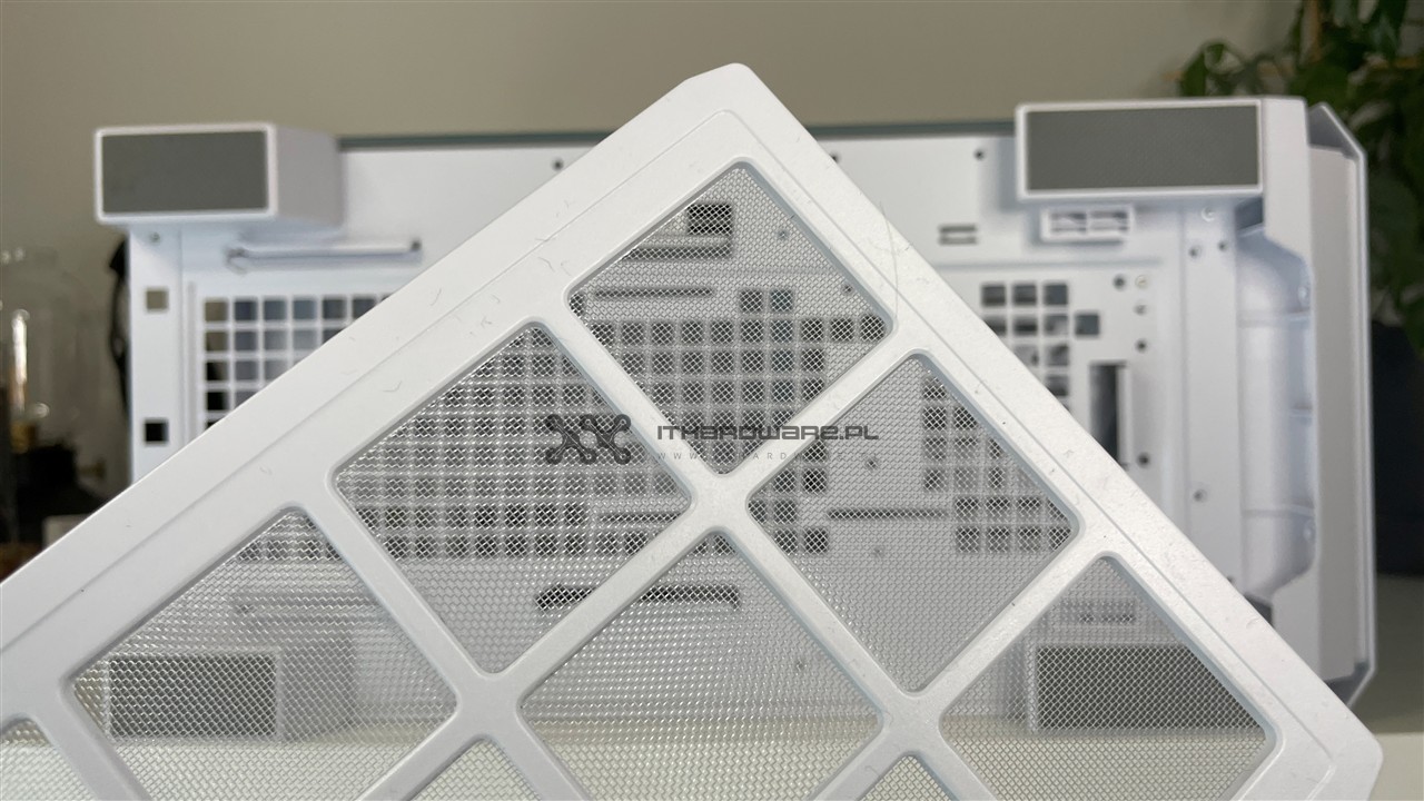

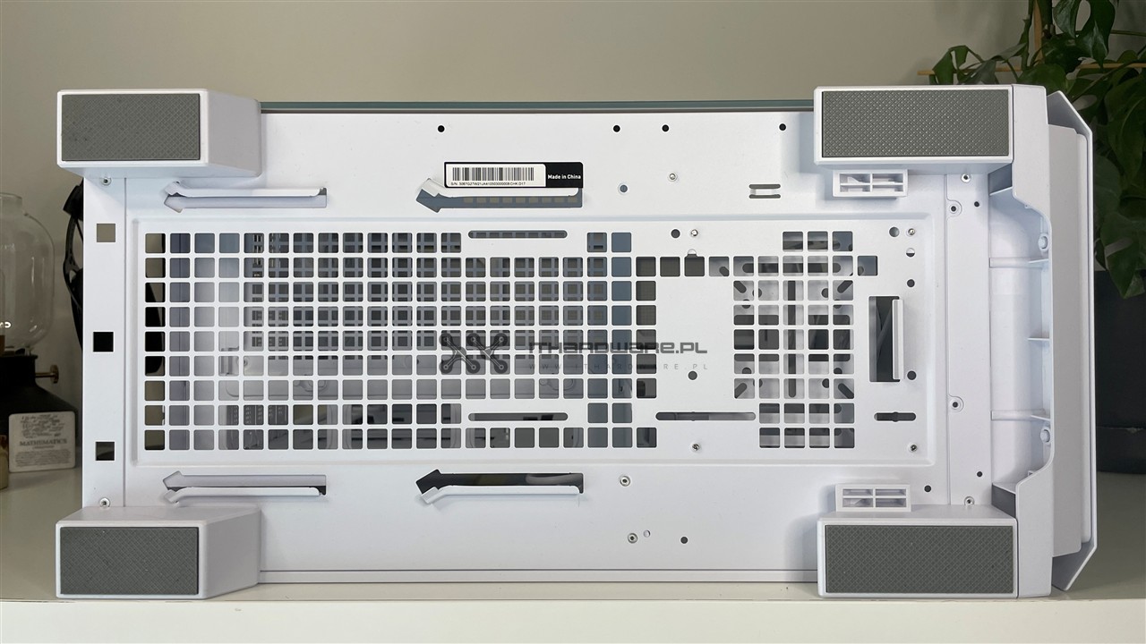

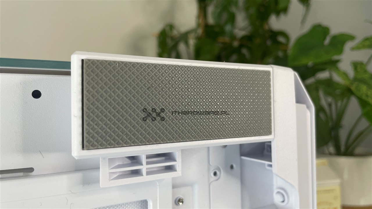

Dolna część obudowy potwierdza jedno - MSI wie, gdzie najbardziej potrzebne są dobrej jakości filtry. To podobnie jak panel przedni miejsce, z którego do wnętrza dostawać może się najwięcej zanieczyszczeń. Konkretniej mówiąc od dołu kurz będzie zaciągany na pewno przez zasilacz, ale może dostawać się do środka także przez opcjonalnie zamontowane wentylatory na spodzie obudowy oraz na osłonie zasilacza. Na szczęście jednak MSI praktycznie po całej długości zastosowało filtr siateczkowy. Za spory plus uznaję także jego łatwy demontaż. Z tyłu znajduje się rączka, za którą wystarczy pociągnąć. Nie mam też uwag do antypoślizgowych pasków przyczepionych do nóżek. Wyglądają na solidne i zwyczajnie spełniają swoje zadanie.

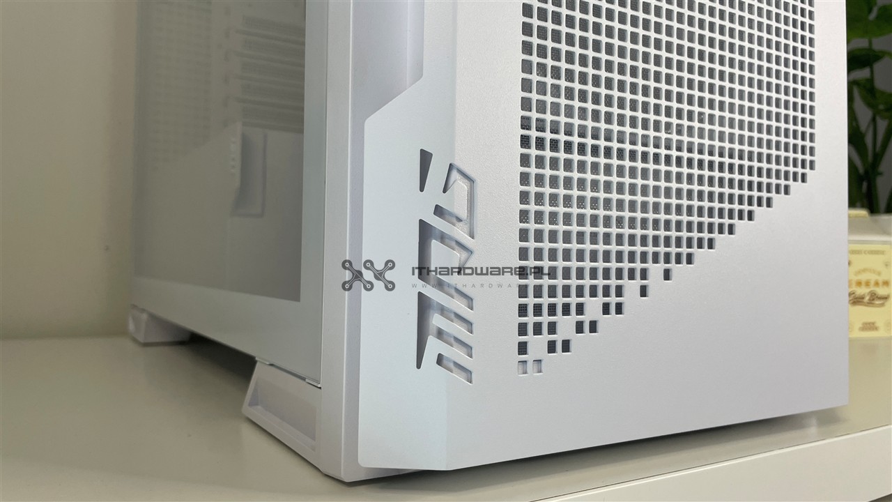

Panele boczne

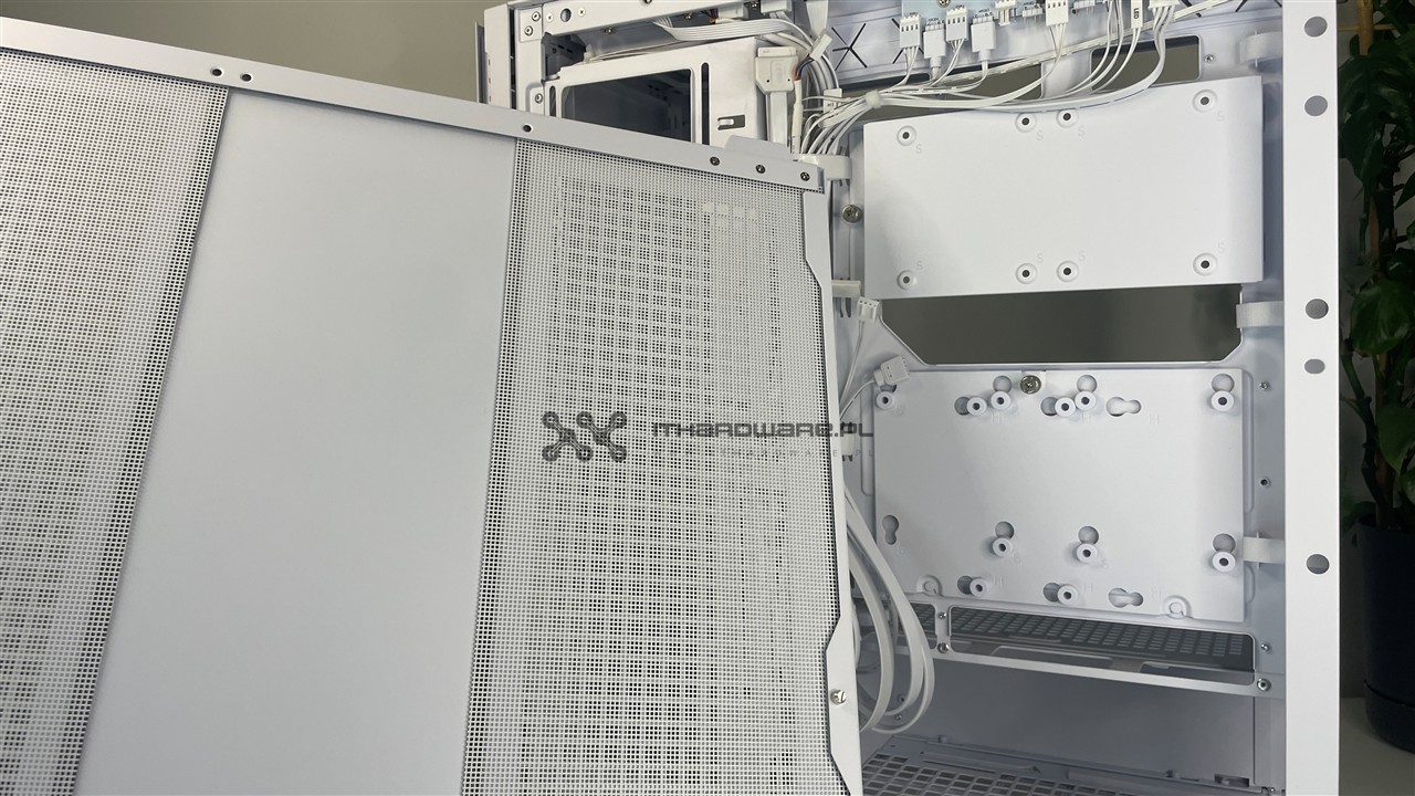

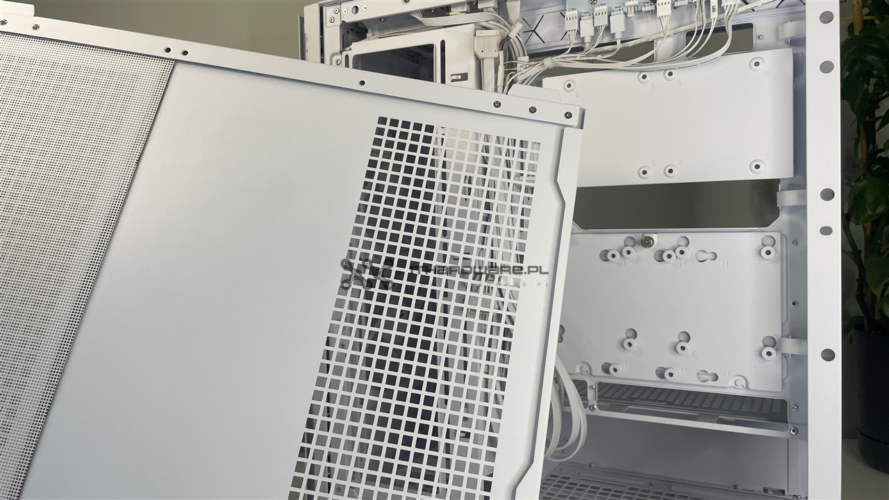

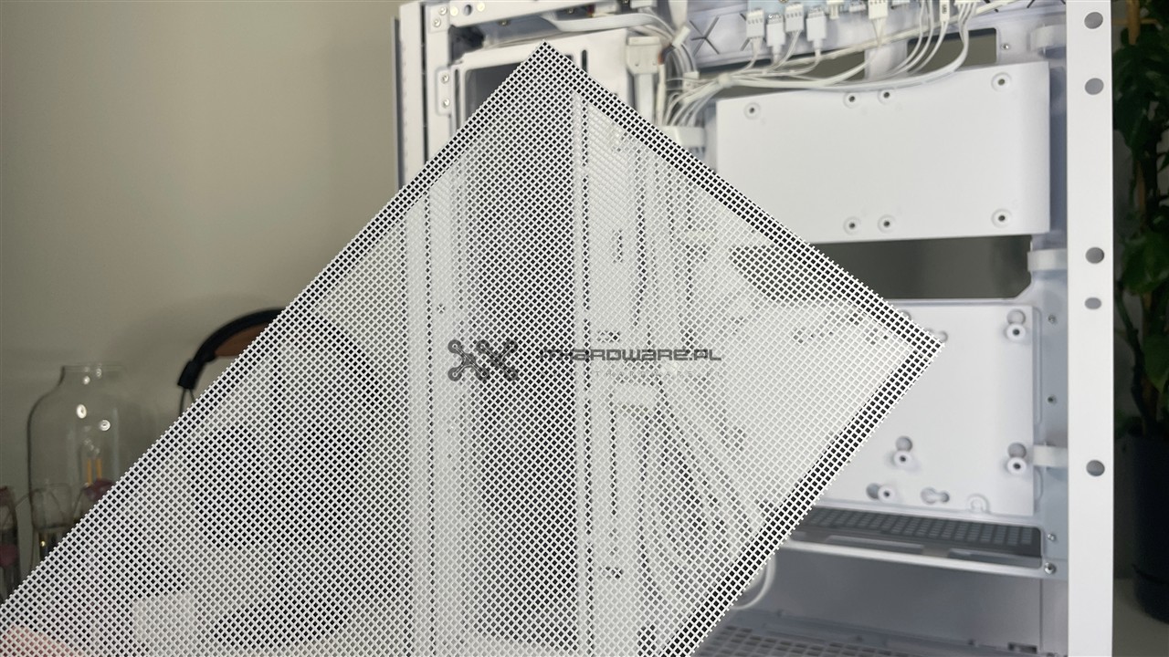

Jak już wspomniałem, oba panele boczne są mocowane za pomocą zatrzasków. Nie mamy więc żadnych śrubek, które je trzymają. Mechanizm ten działa w gruncie rzeczy tak, jak należy. Panele trzymają się mocno i stabilnie, jednak ich zdejmowanie nie wymaga użycia dużej siły i nie sprawia problemów. Od strony “użytkowej”, czyli tam, gdzie widać podzespoły, mamy panel z klarownego szkła.
Drugi z paneli, ten od strony roboczej, podkreśla natomiast, że słowo “Airflow” nie znalazło się w nazwie tej obudowy przez przypadek. Również i tutaj znajduje się perforacja i to w aż dwóch miejscach. Jedna z tych pionowych sekcji z otworami wentylacyjnymi może służyć jako dodatkowy wlot powietrza. Producent umożliwia w tym miejscu montaż chłodnicy lub wentylatorów. Druga taka sekcja znajduje się natomiast za płytą główną. I tutaj duży plus dla MSI - na obu znajdują się filtry mocowane na magnes. Fakt faktem, mają one większe oczka niż filtry na spodzie czy froncie, jednak wielu producentów w ogóle pomija filtry w tym miejscu.

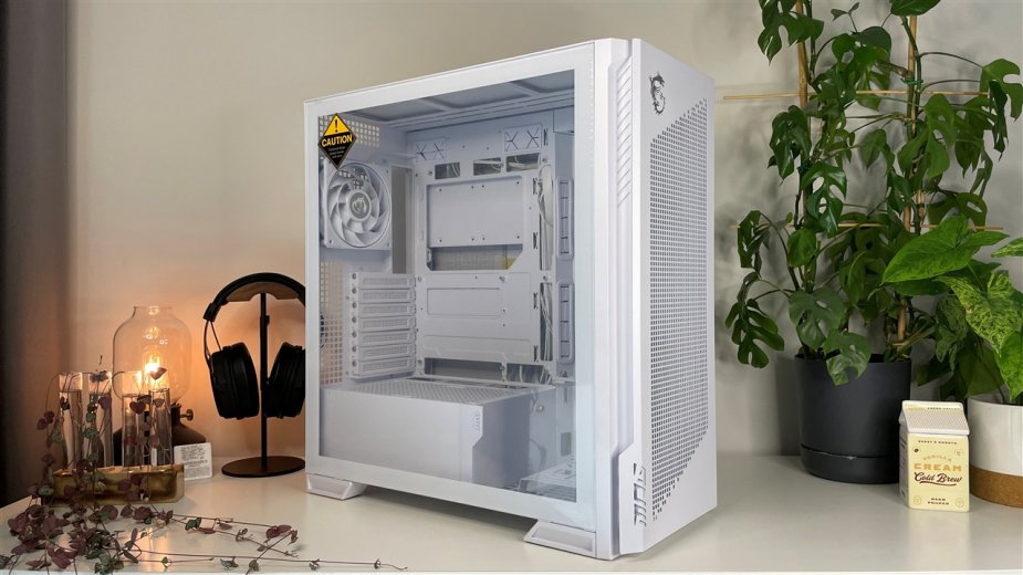

Analiza wnętrza

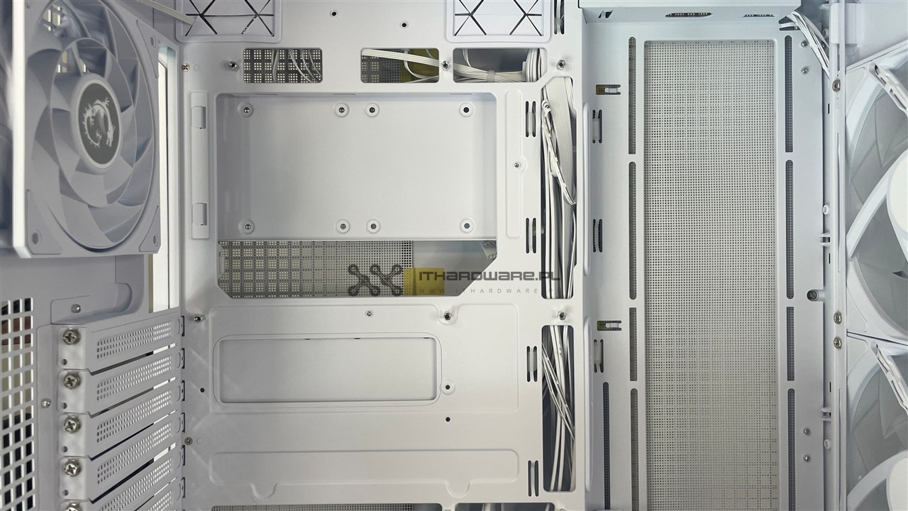

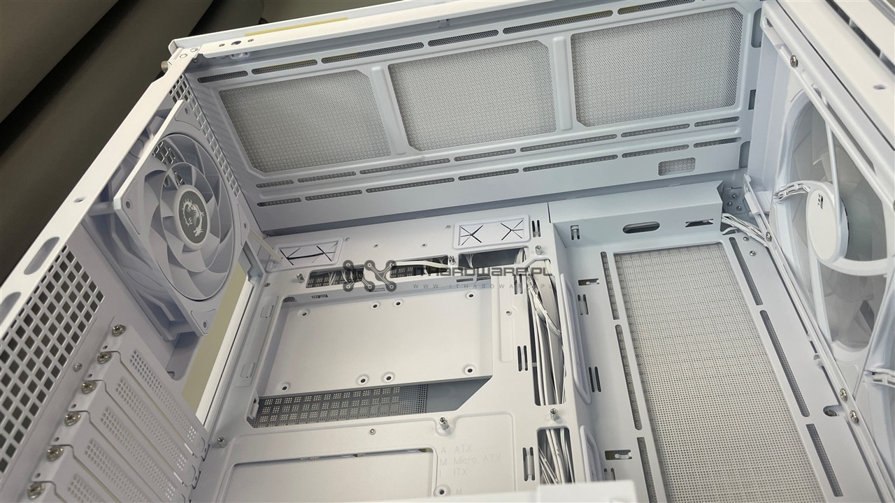

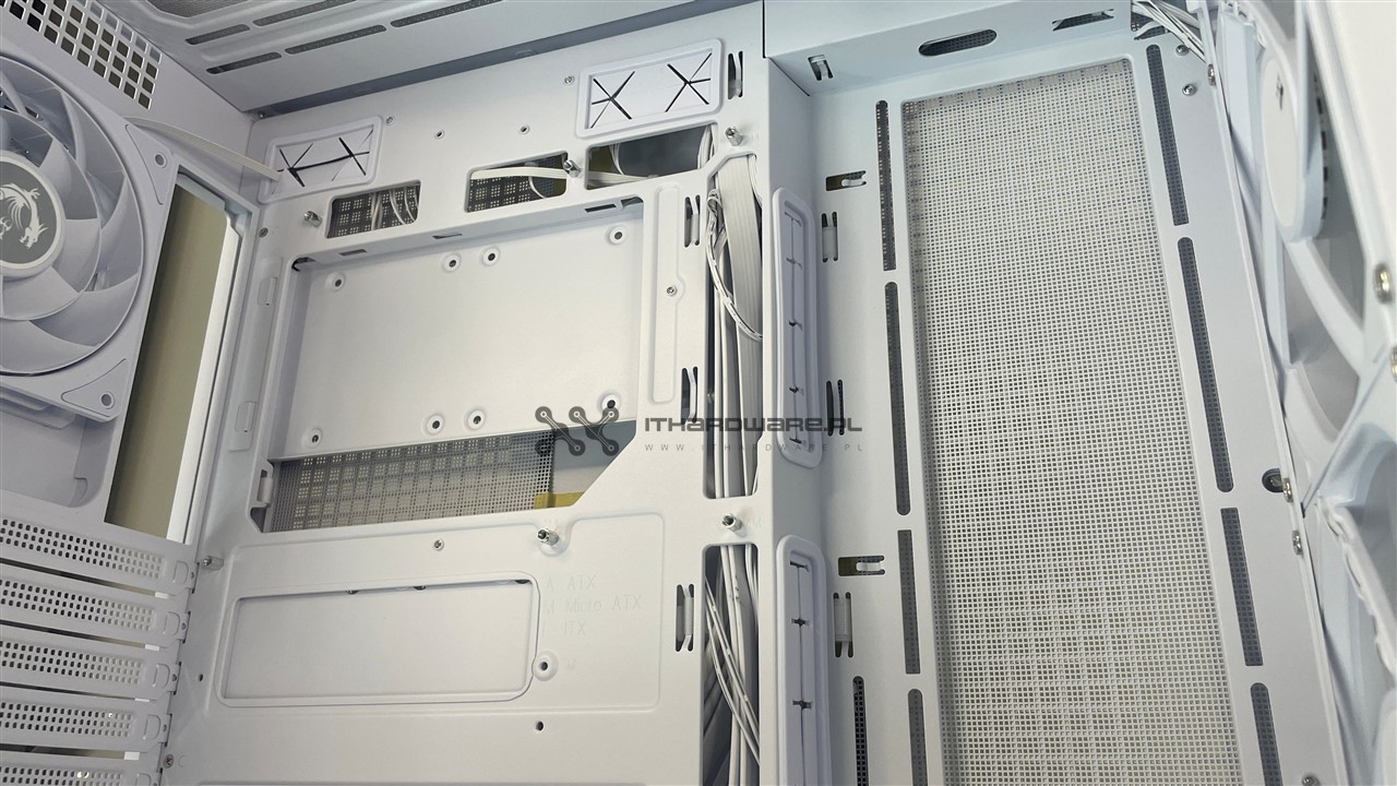

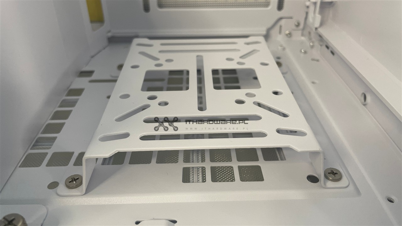

Obudowa MPG Velox 300R Airflow PZ została zaprojektowana raczej z myślą o wykorzystaniu chłodzenia cieczą do odprowadzania ciepła z procesora. Wewnątrz zmieszczą się bowiem chłodzenia powietrzne tylko do wysokości 165 mm, za to radiatory chłodzenia cieczą mogą mieć nawet 280 mm i 360 mm. Trzeba tu wspomnieć, że w obudowie da się zamontować maksymalnie 13 wentylatorów. Trzeba jednak wtedy zrezygnować z dwóch fabrycznych 160-tek na froncie. Z zachowaniem wszystkich fabrycznych wentylatorów wewnątrz zmieści się łącznie 12 sztuk. Co do kart graficznych, to zmieszczą się takie o długości nieprzekraczającej 400 mm.

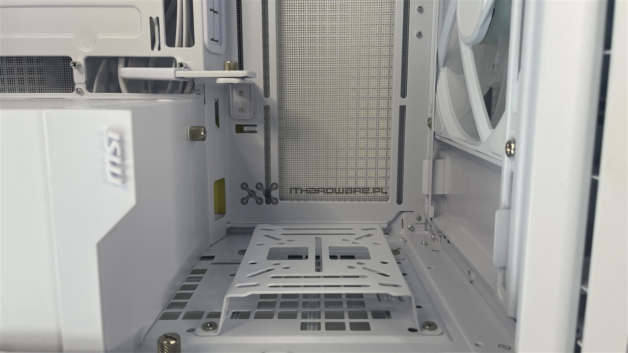

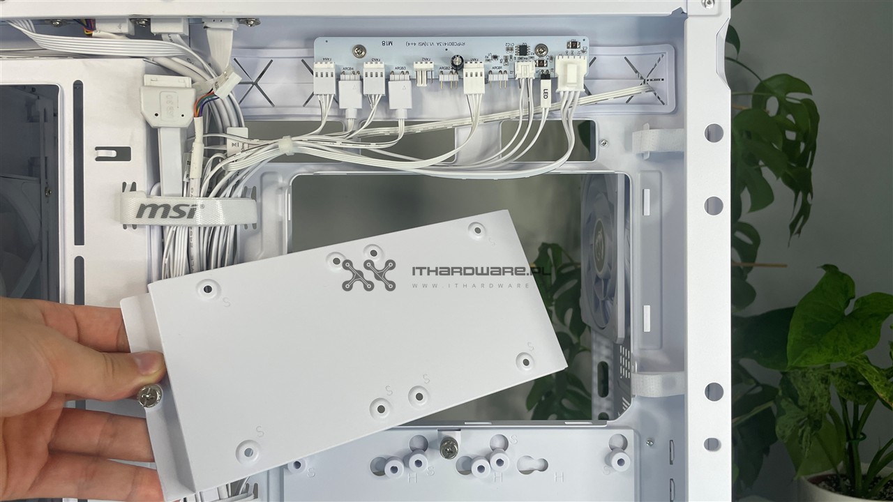

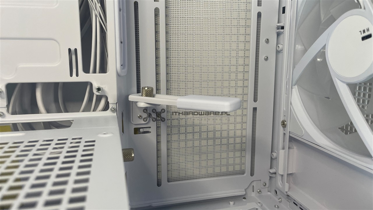

Na plus na pewno zaliczam umieszczoną wewnątrz podpórkę dla karty graficznej. Jej wysokość oraz kierunek mogą być regulowane, a gumowe zakończenie sprawia, że nie trzeba się martwić o ewentualne zarysowania sprzętu.

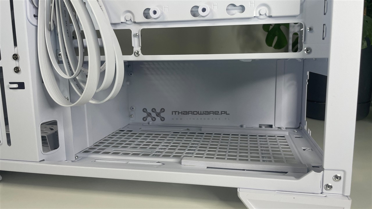

Jeśli miałbym określić wnętrze jednym słowem, użyłbym określenia “przestronne”. Tak zwana piwnica, czyli komora zasilacza, nie przechodzi przez całą długość spodu obudowy. Dzięki temu zyskujemy miejsce na dysk lub wentylator. Co ciekawe istniej możliwość łatwego demontażu górnej osłony tej komory. Wystarczy odkręcicć dwie szybkośrubki i już mamy dostęp do zasilacza. Wrażenie większej przestrzeni nadają również liczne i duże otwory na przeprowadzenie kabli oraz perforowany panel boczny. Warto też dodać, że cztery przepusty mają gumowe osłony, co jest miłym akcentem.

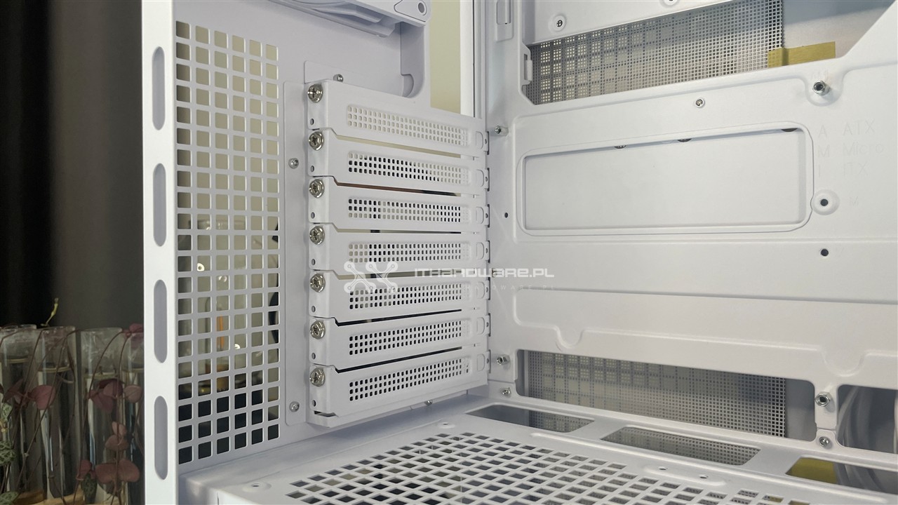

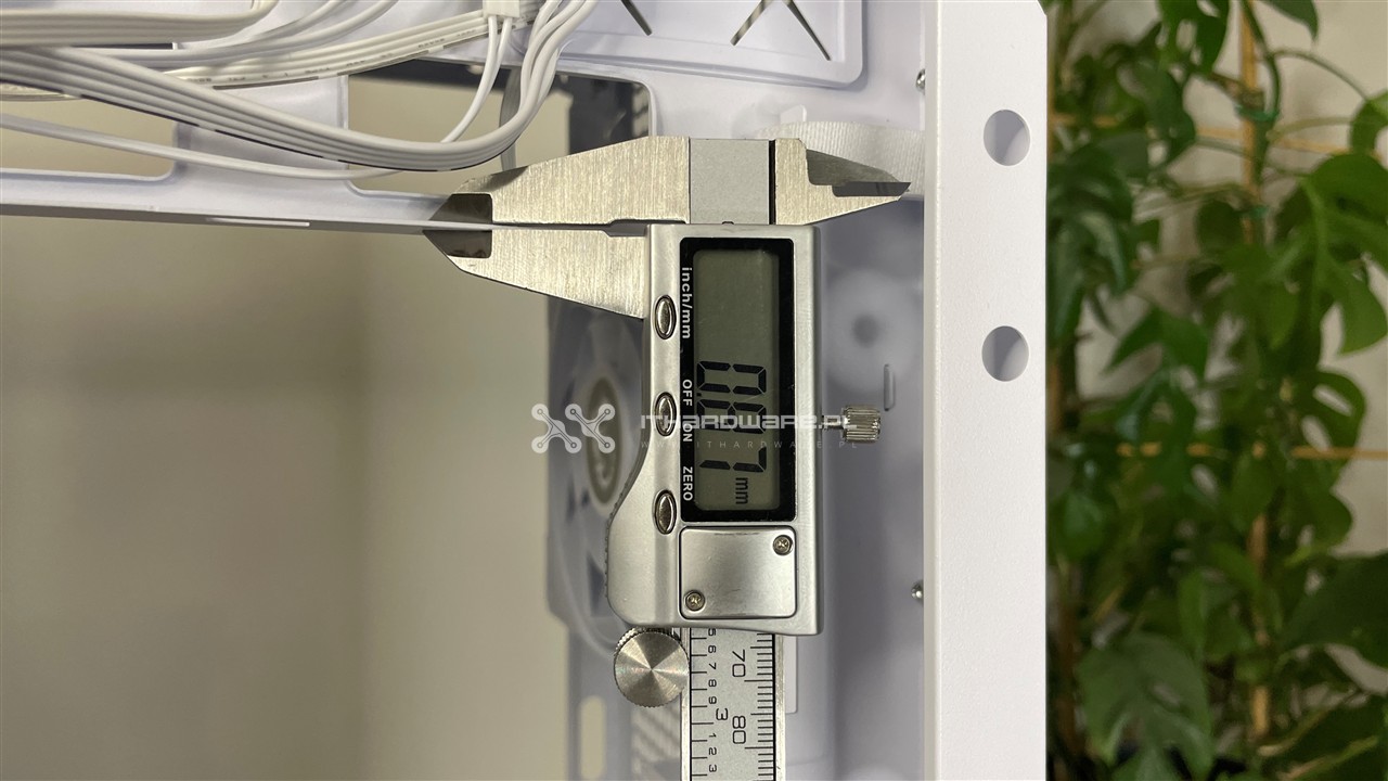

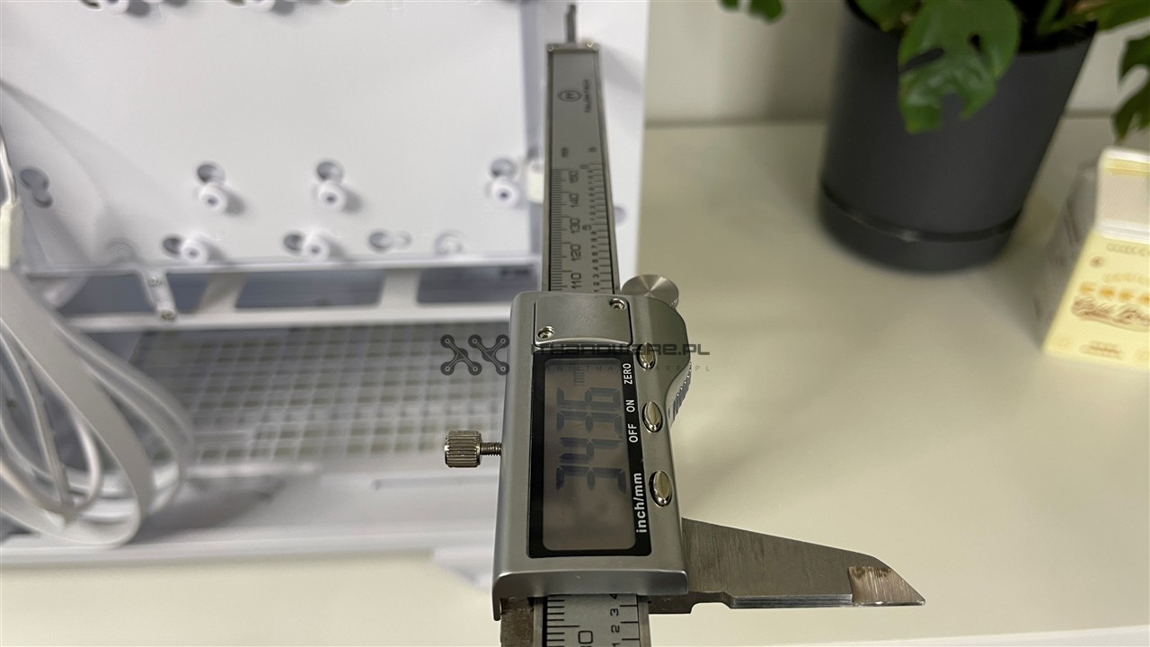

Obudowa posiada 7 slotów rozszerzeń. Każda z ich zaślepek jest wykręcana. Zmierzona przeze mnie grubość wewnętrznej blachy (ścianki płyty głównej) to przyzwoite 0,87 mm. W kwestii dysków MSI przewidziało montaż do pięciu urządzeń w rozmiarze 2,5 cala i do dwóch 3,5-calowych. Większość dysków zamocujemy za tacką płyty głównej. Tylko jeden może być natomiast przymocowany z przodu, a dokładniej na spodzie, w specjalnie przygotowanej do tego klatce.

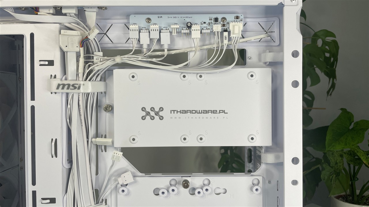

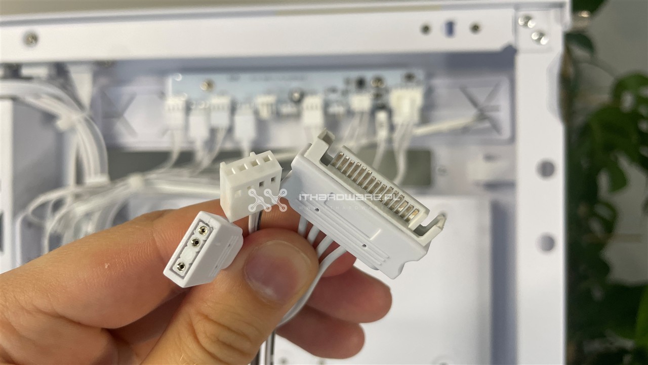

Obecny jest tutaj również kontroler. Steruje on zarówno wentylatorami, jak i podświetleniem. Posiada on cztery gniazda na wentylatory z PWM (4-pin) i taką samą ilość gniazd ARGB (3-pin). Kontroler zasilany jest poprzez złącze SATA, ma jeden 2-pinowy przewód, który można podłączyć do gniazda na płycie głównej i jeden 2-pinowy przewód LED podłączony do przycisku na panelu I/O. Wychodzi z niego także 3-pinowa kostka ARGB, którą także można podłączyć do płyty głównej.

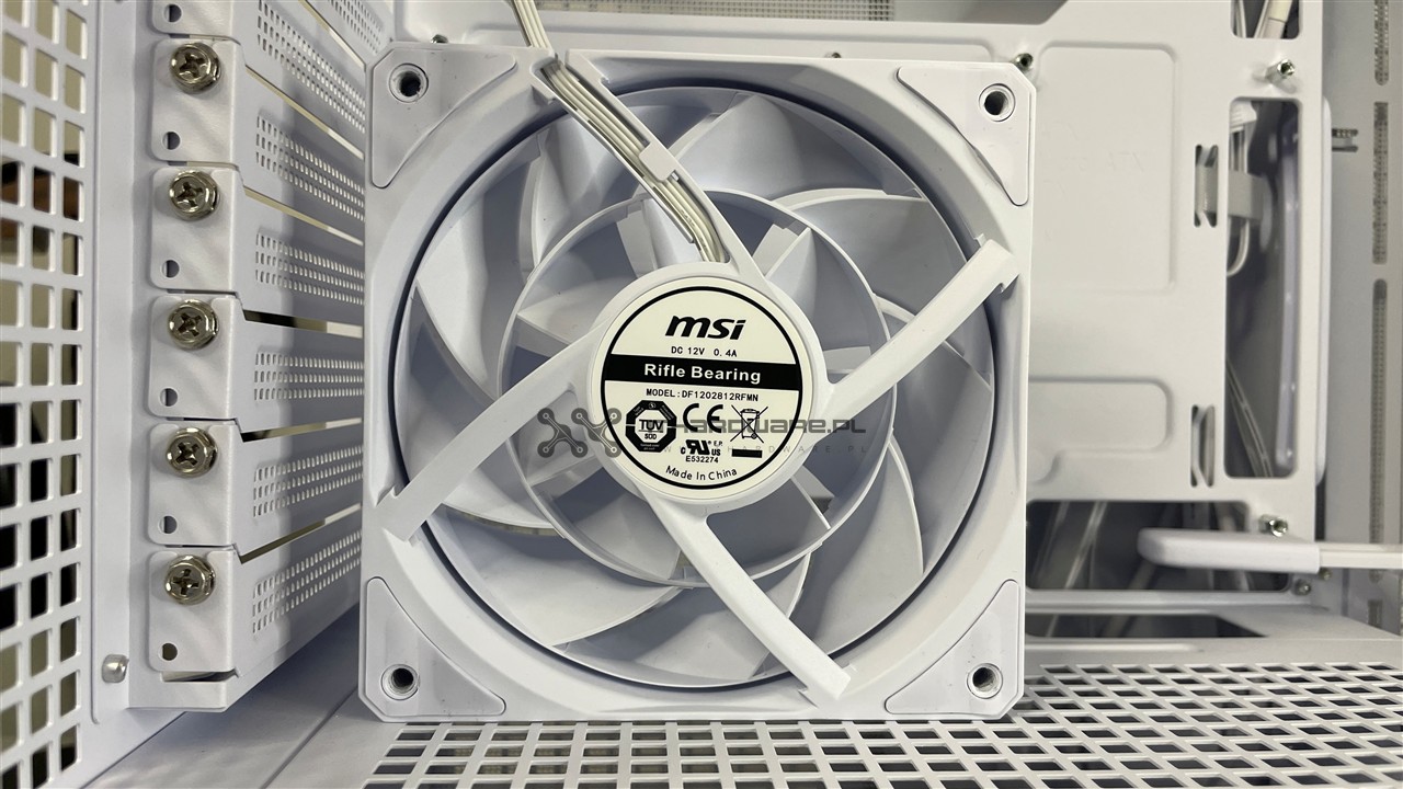

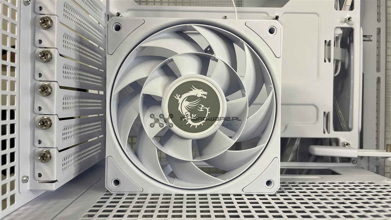

MPG Velox 300R Airflow PZ przychodzi z gotowymi do pracy trzema wentylatorami. Dwa z nich umieszczone na froncie mają rozmiar 160 mm oraz zapewniają podświetlenie ARGB. I tutaj dochodzimy do pewnej ciekawostki. Otóż oba mają fizyczne przełączniki z tyłu, do których można się dostać, zdejmując szklany panel boczny. Pozwalają one ustawić jeden z trzech trybów pracy - wydajność, cisza oraz zbalansowany. Trzeci wentylator znajduje się na tyle, to 120-tka z łożyskiem karabinkowym (rifle). Każdy z tych wentylatorów posiada gumowe nakładki w czterech rogach, które mają tłumić wibracje. Wszystkie są też sterowane za pomoc PWM i mają dość dziwnie zaprojektowane łopatki. Można w zasadzie powiedzieć, że mamy dwa rzędy łopatek - mniejszych i większych. Według tego, co pisze MSI, taka konstrukcja zmniejsza wibracje i poprawia sztywność. Na dodatek dwa rzędy łopatek mają poprawiać przepływ powietrza i zwiększać rozpraszanie ciepła.
W trakcie pomiarów zarejestrowałem, że tylny wentylator obraca się z prędkością ok. 1931 RPM pod obciążeniem i ok. 495 RPM w spoczynku. W przypadku przednich wentylatorów zarejestrowane wartości to odpowiednio ok. 1610 RPM i ok. 509 RPM.

Z uwagi na dużą ilość miejsca oraz duże otwory na kable, montaż podzespołów wewnątrz obudowy MSI jest bardzo przyjemny. Bez problemu można operować rękami wewnątrz, dzięki czemu składanie komputera jest bardzo szybkie.
 Wentylacja obudowy komputera do gier - jak to zrobić skutecznie

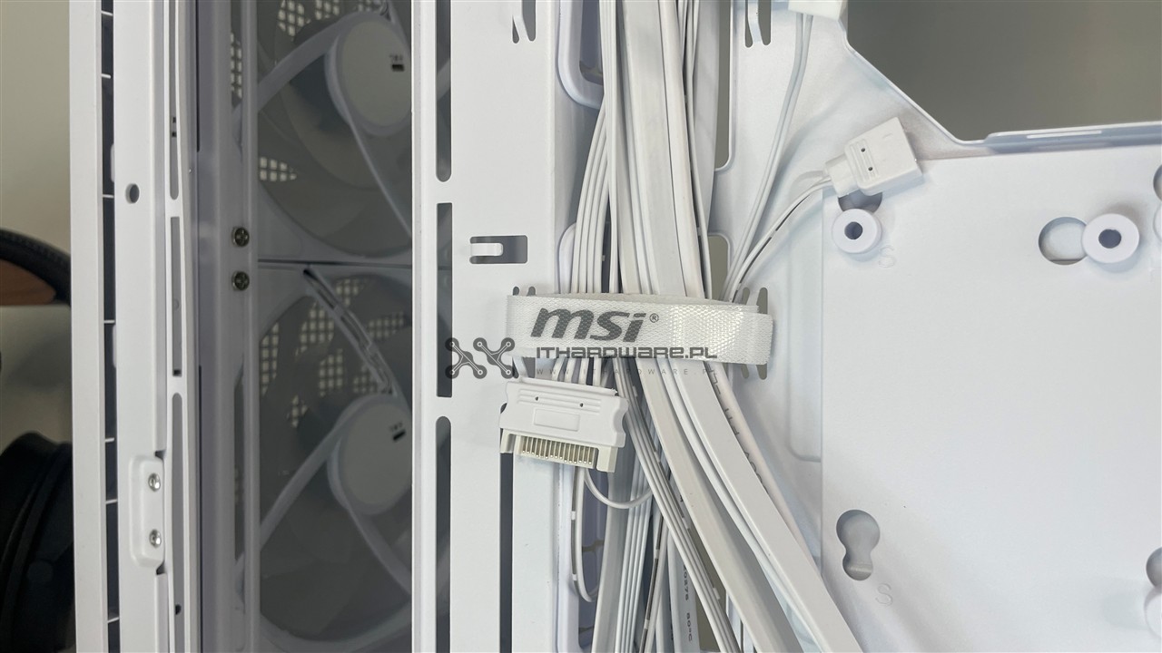

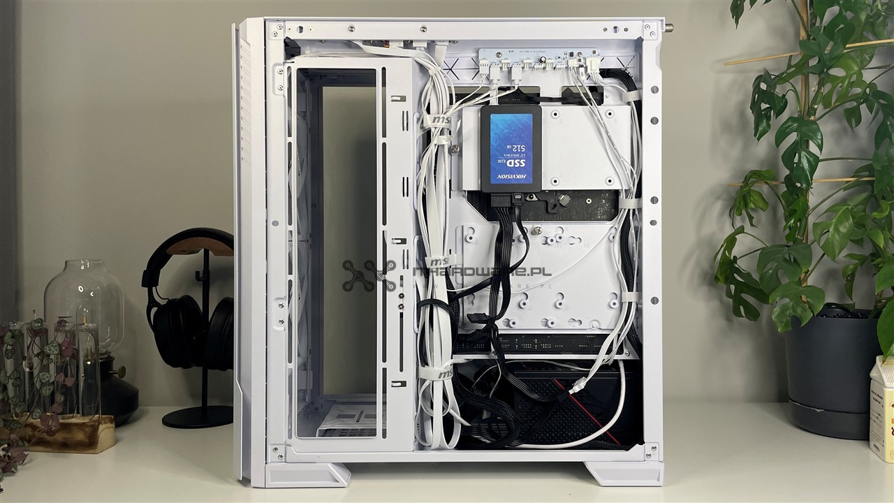

Aranżacja kabli z tyłu obudowy
Ilość miejsca na przewody za tacką płyty głównej to około 34 mm. Naprawdę wystarczająco, by ładnie poprowadzić i spiąć wszystkie kable. Na dodatek MSI nie poskąpiło rzepowych opasek, które znacząco ułatwiają aranżację przewodów.

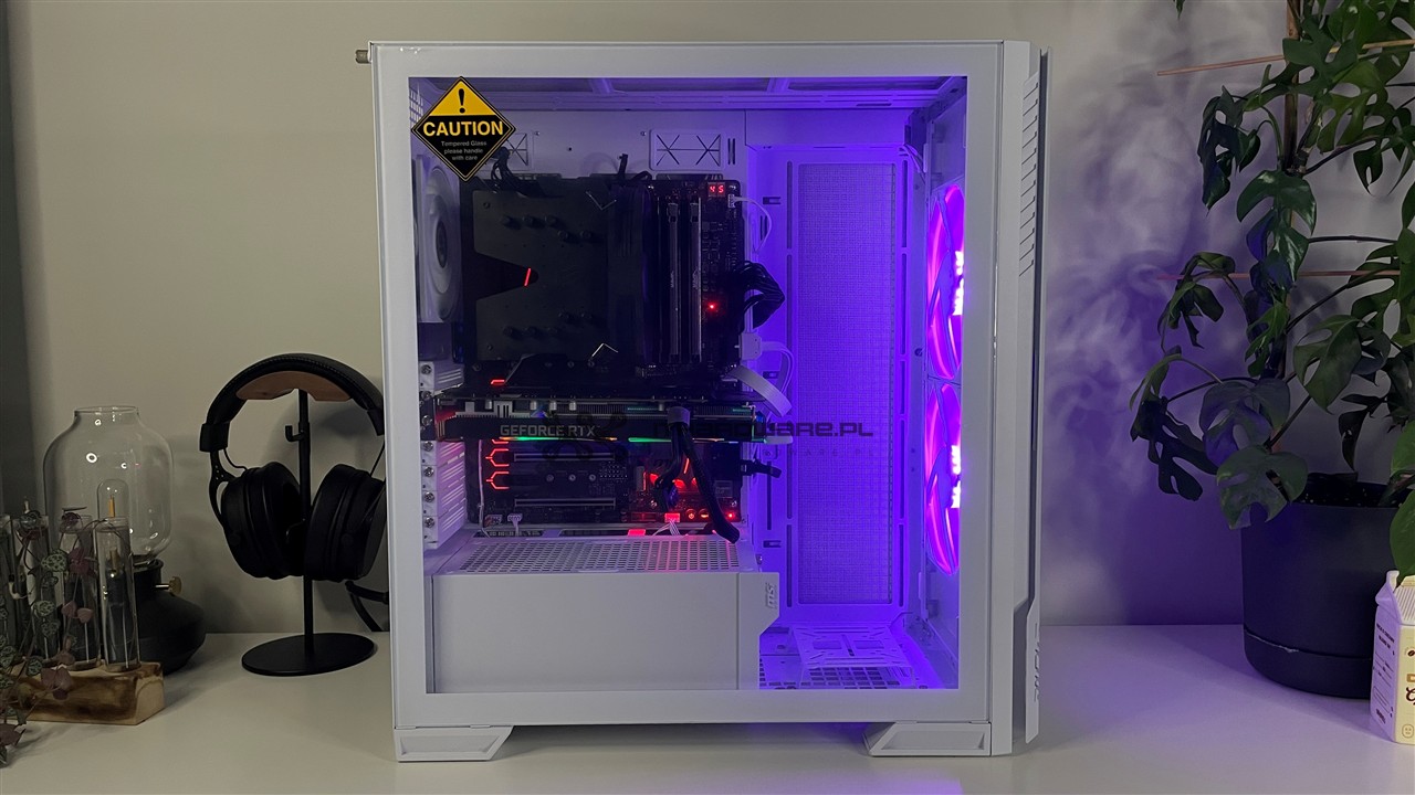

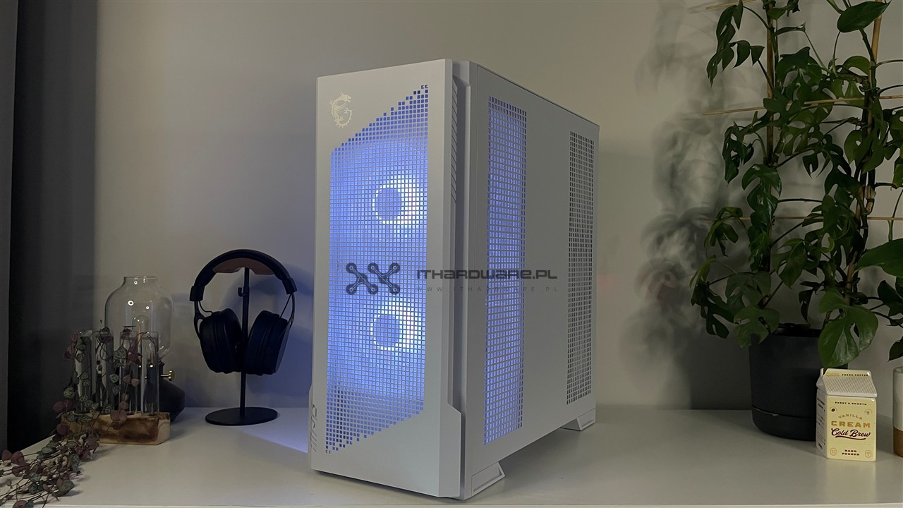

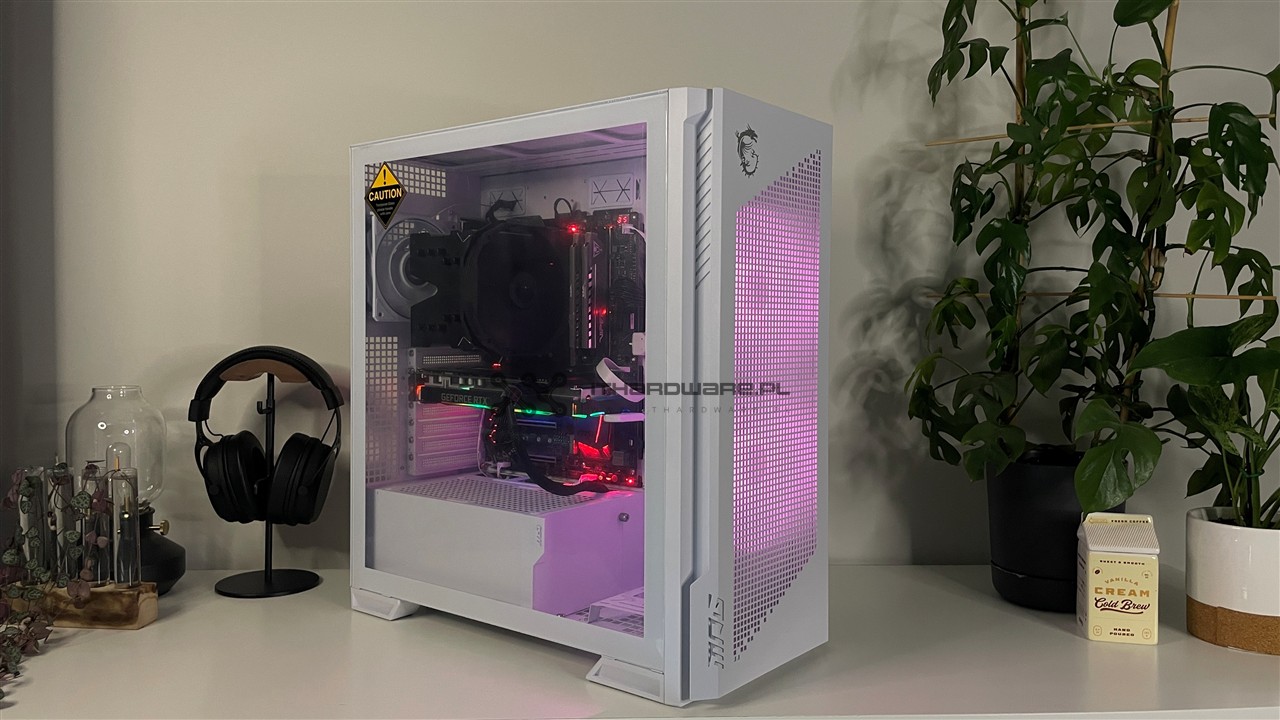

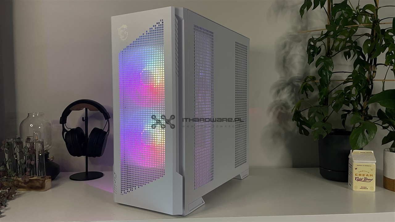

MSI tworzy produkty dla graczy nie od dziś i doskonale wie, jak przyciągnąć wzrok tej grupy użytkowników. Po uruchomieniu komputera wnętrze obudowy jest rozświetlane przez diody ARGB zaszyte w przednich wentylatorach. I są one naprawdę mocne. Ponadto liczne otwory wentylacyjne na przodzie oraz na panelu bocznym sprawiają, że kolorowe światło wydostaje się poza wnętrze obudowy, tworząc naprawdę ciekawy efekt. Szkoda tylko, że zdjęcia nie oddają go tak dobrze. Ogólnie rzecz biorąc możliwość ładnej aranżacji okablowania, obecność przewodów w białym kolorze oraz kilka smaczków wewnątrz i na zewnątrz sprawiają, że obudowa MSI zdecydowanie cieszy oko.
