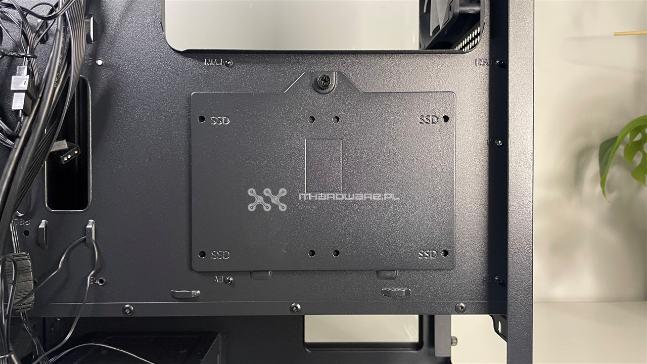

XPG Valor Air Plus zapewnia opcje montażu podzespołów, które powinny wystarczyć większości graczy. Zmieszczą się tutaj karty graficzne długie na maksymalnie 340 mm i chłodzenia powietrzne o wysokości do 160 mm. Jeśli jednak potrzebne będzie wydajniejsze odprowadzanie ciepła z CPU, to zawsze istnieje możliwość instalacji chłodzenia cieczą z radiatorem 240 mm (góra i front) lub nawet 360 mm (tylko na froncie). Maksymalnie zmieści się również sześć wentylatorów 120 mm - trzy na przodzie, dwa u góry i jeden z tyłu.
W przypadku zasilacza maksymalna wspierana długość to 170 mm. Ilość miejsca na okablowanie zależy natomiast od tego czy potrzebujemy klatki na dyski. Jeśli przykładowo korzystamy tylko z rozwiązań na złącze M.2 to możemy śmiało wymontować ten element zwiększając przestrzeń, w której umieścimy przewody. Maksymalnie wewnątrz obudowy można zamontować cztery dyski w rozmiarze 2,5 cala lub dwa w rozmiarze 3,5 cala i dwa 2,5-calowe. Trzeba dodać, że miejsce na rozwiązania 2,5 calowe zostało przewidziane zarówno we wspomnianej klatce na dyski, jak i na specjalnej tacce przytwierdzonej do ścianki za płytą główną.
Obudowa zapewnia w sumie siedem slotów rozszerzeń, więc również w tej kwestii nie jesteśmy ograniczani. Oprócz karty graficznej można bez problemu dołożyć przykładowo kartę sieciową na PCIe. Ciekawostką jest natomiast, że XPG Valor Air Plus posiada otwory, które mają pozwolić na montaż płyt głównych w standardzie E-ATX, o czym świadczą wytłoczone na ściance oznaczenia. Mimo to producent podaje w instrukcji, że największym rozmiarem MOBO jest ATX. Chyba nie trzeba dodawać, że zmieszczą się również płyty główne w standardzie mATX i mITX.
Wewnątrz obudowy znajduje się wystarczająca ilość wycięć, którymi poprowadzimy okablowanie. Nie zostały jednak w nich umieszczone gumowe osłonki. Za tacką płyty głównej dostępne jest około 17 mm przestrzeni na przewody. Dość kiepsko wypada za to grubość samej blachy. W naszym standardowym miejscu pomiarowym suwmiarka pokazała 0,61 mm wraz z warstwą lakieru. Chciałbym jednak dodać, że ogólna jakość metalowych części, również tych na zewnątrz, jest dobra. Jeśli chodzi o przewody odpowiedzialne za działanie złączy i przycisków obudowy, mamy po jednej kostce HD Audio i USB 3.0 oraz zestaw osobnych kabelków HDD LED, Power LED, Power Switch i Reset Switch.

  • Możliwość montażu czterech dysków SSD lub 2 x HDD + 2 x SSD
