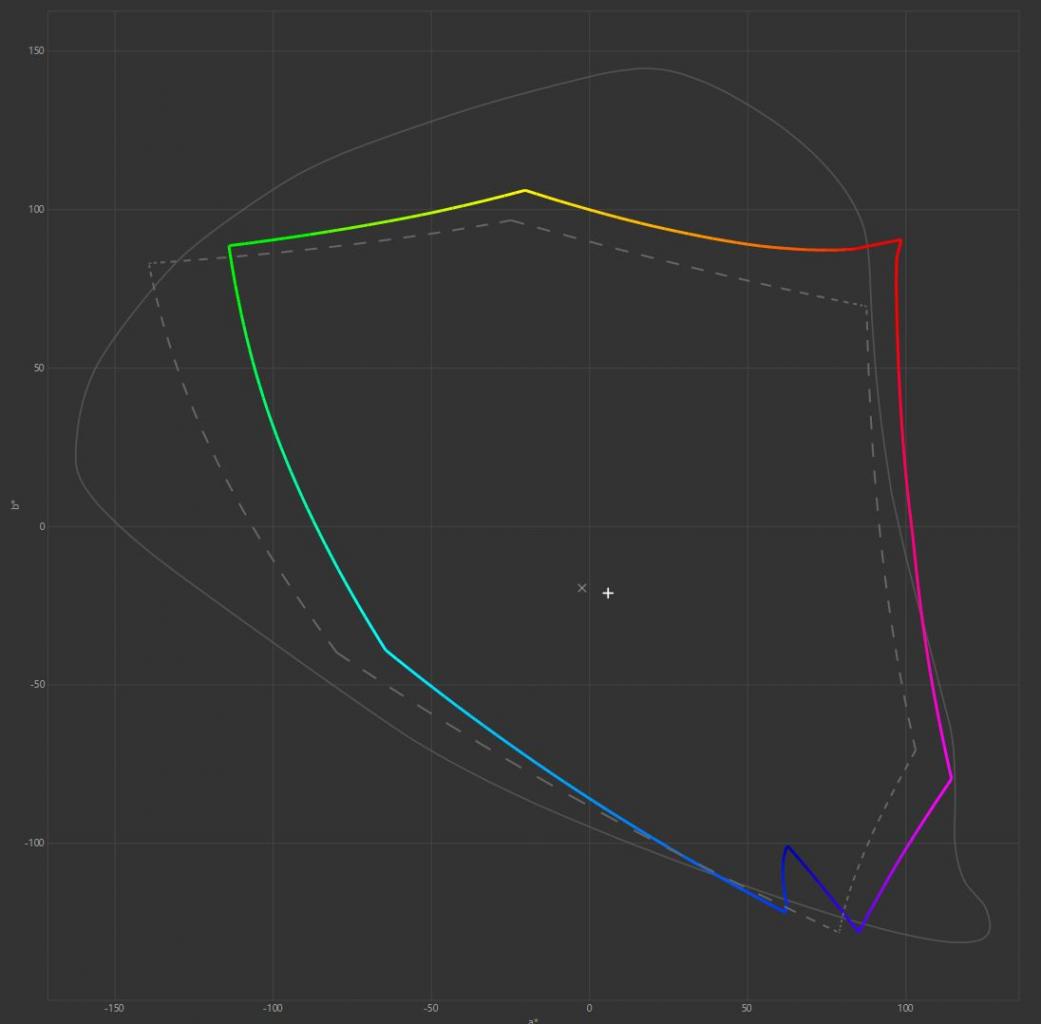

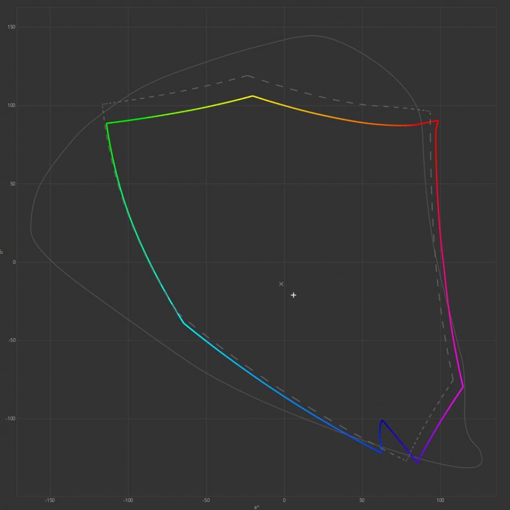

Trochę ponarzekałem, pora więc przejść do pozytywów. Do takich niewątpliwie trzeba zaliczyć wyniki testów jakości wykonane kolorymetrem. Z racji zastosowania 10-bitowego panelu IPS, liczyłem naprawdę na dużo w tym aspekcie i się nie zawiodłem. Tradycyjnie zaczynamy od pomiarów gamutu barwowego. Ten w przypadku AOC Q27G2S/EU wypada wręcz rewelacyjnie jak na monitor dla graczy, gdyż zgodność z przestrzenią sRGB jest praktycznie pełna i wynosi aż 99,9%, przy całkowitej objętości gamutu równej aż 142,8% sRGB. Dla standardu Adobe RGB wartości te wynoszą odpowiednio 86,2% i 98,4%, natomiast dla DCI P3 95,2% i 101,1%. Mówimy więc o szerokogamutowym wyświetlaczu, który w tym aspekcie będzie w stanie zadowolić nawet osoby parające się grafiką. Warto przyjrzeć się bryłom dla poszczególnych gamutów, które wykazują dość nietypowy kształt, z wyraźnie ściętym niebieskim kolorem. Dodam jeszcze, że na oko barwy są bardzo nasycone i przyjemne, a obraz, szczególnie jak na panel IPS, niezwykle wręcz kontrastowy. Typowy gracz powinien być zadowolony z tego, co zobaczy po włączeniu monitora.
AOC Q27G2S/EU - test monitora z 10-bitowym panelem IPS QHD 165. To może być hitAOC Q27G2S/EU - test monitora z 10-bitowym panelem IPS QHD 165. To może być hitAOC Q27G2S/EU - test monitora z 10-bitowym panelem IPS QHD 165. To może być hit
Od lewej, pokrycie SRGB, Adobe RGB, DCI-P3 (kliknij, aby powiększyć)

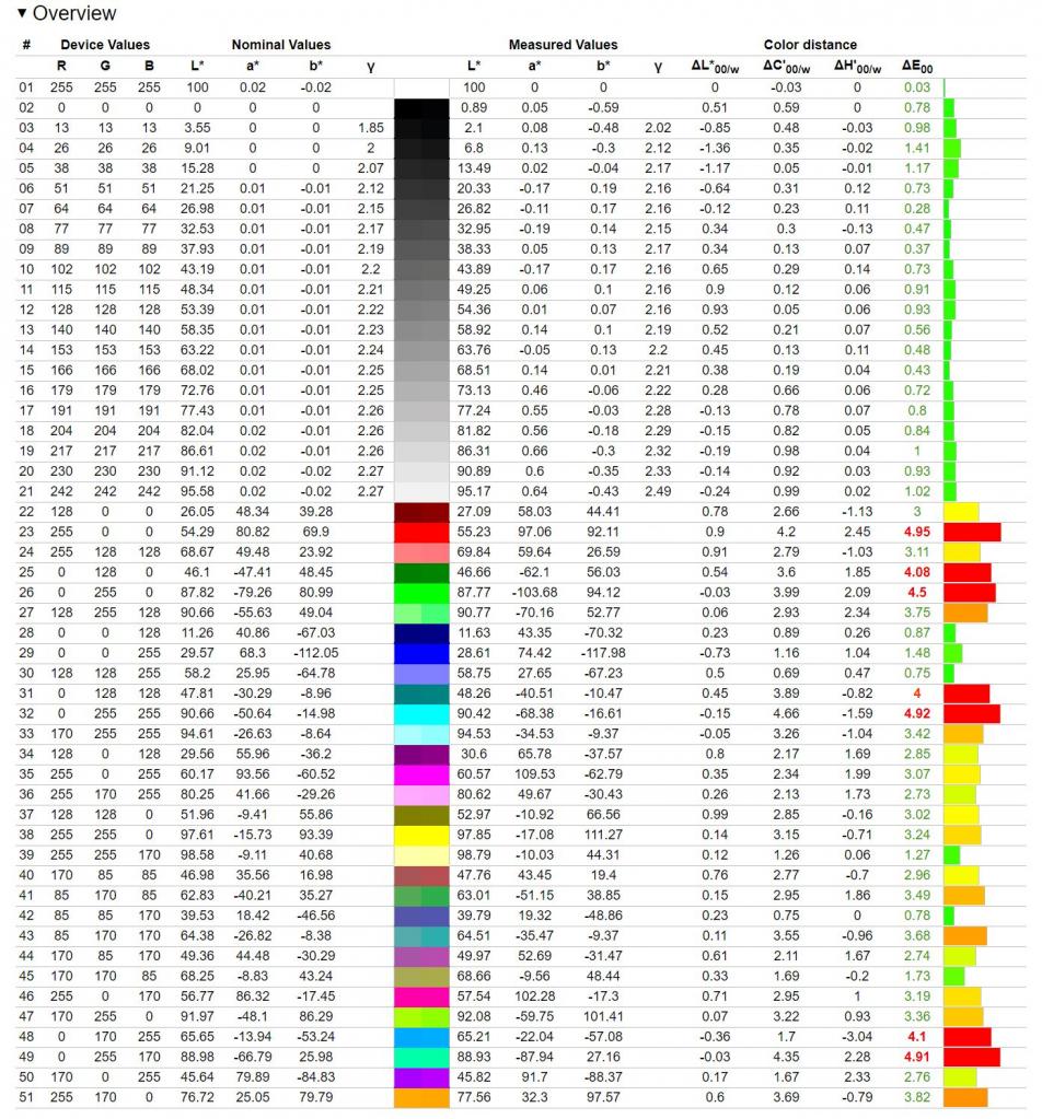

Ustawienia fabryczne (tryb domyślny):
  •        Punkt bieli: 5931 K
  •        Jasność bieli: 180 cd/m2
  •        Jasność czerni: 0,1792 cd/m2
  •        Kontrast rzeczywisty: 1007:1
  •        Średni błąd Delta E: 2,12

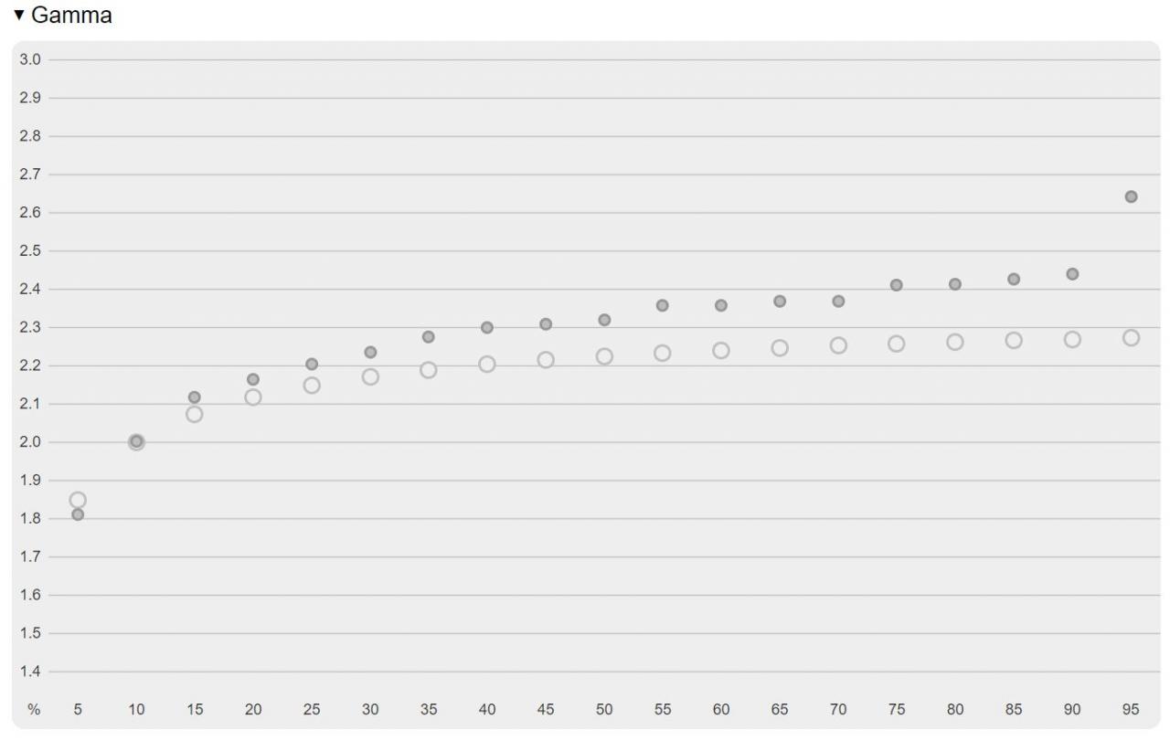

W przypadku ustawień domyślnych suwak jasności wskakuje na 70%, co przekłada się na relatywnie niską jasność w okolicach 180 cd/m2 na bieli oraz 0,1792 cd/m2 na czerni. Kontrast jest zgodny z deklaracjami producenta i wynosi 1007:1, co jest typową wartością dla paneli IPS. Fabryczna temperatura barwowa jest jednak nieco ocieplona, gdyż wynosi 6273K (idealny wynik to 6500K), ale jest na tyle blisko optymalnej wartości, że uznać można ją za neutralną. Pochwalić mogę też średni błąd Delta E, gdyż ten wynosi 2,12, więc mówimy tu o poziomie, który powinien zadowolić odbiorców tego sprzętu, gdyż gołym okiem trudno odnotować odchylenia poniżej 3,00. Również maksymalne odchylenia, które zamykają się w wartości Delat E 4,95, trzeba uznać za niewielkie jak na typowo konsumencki monitor. Po zobaczeniu bryły gamutowej nie byłem wcale zdziwiony, że największy błąd odnotowano w czystym niebieskim kolorze. Tak czy inaczej, aspekt ten wypada w AOC Q27G2S/EU ponadprzeciętnie i monitor na tle typowych rywali z tego segmentu pozytywnie się wyróżnia. Tym bardziej, że przebieg gammy lokalnej także jest bardzo dobry, co tylko dopełnia obraz solidnej fabrycznej kalibracji.

Kalibracja monitora przebiega bardzo sprawnie, a to za sprawą wprowadzenia 100-stopniowego sterowania składowymi RGB, który gwarantuje dużo lepszą precyzję. Co więcej, wyjściowe wartości RGB były naprawdę bliskie idealnej równowadze i praktycznie wystarczyło tylko ściąć zielony kolor. Następnie postanowiliśmy mocno obniżyć jasność i co ciekawe uzyskanie podręcznikowych 120 cd/m2  następuje w tym przypadku przy wartości suwaka 46. Sam efekt kalibracji uznać można jednak za bardzo zadowalający, praktycznie w całej rozciągłości, gdyż zdecydowana większość parametrów oscyluje blisko pożądanych wartości, a na szczególną uwagę zasługuje średni błąd Delta E, wynoszący tylko 0,29. 10-bitowy panel przekłada się zaś na świetny gradient kolorów, pozbawiony bandingu znanego z 8-bitowych wyświetlaczy. Tym samym monitor posłużyć może nie tylko graczom, ale i grafikom-amatorom.
