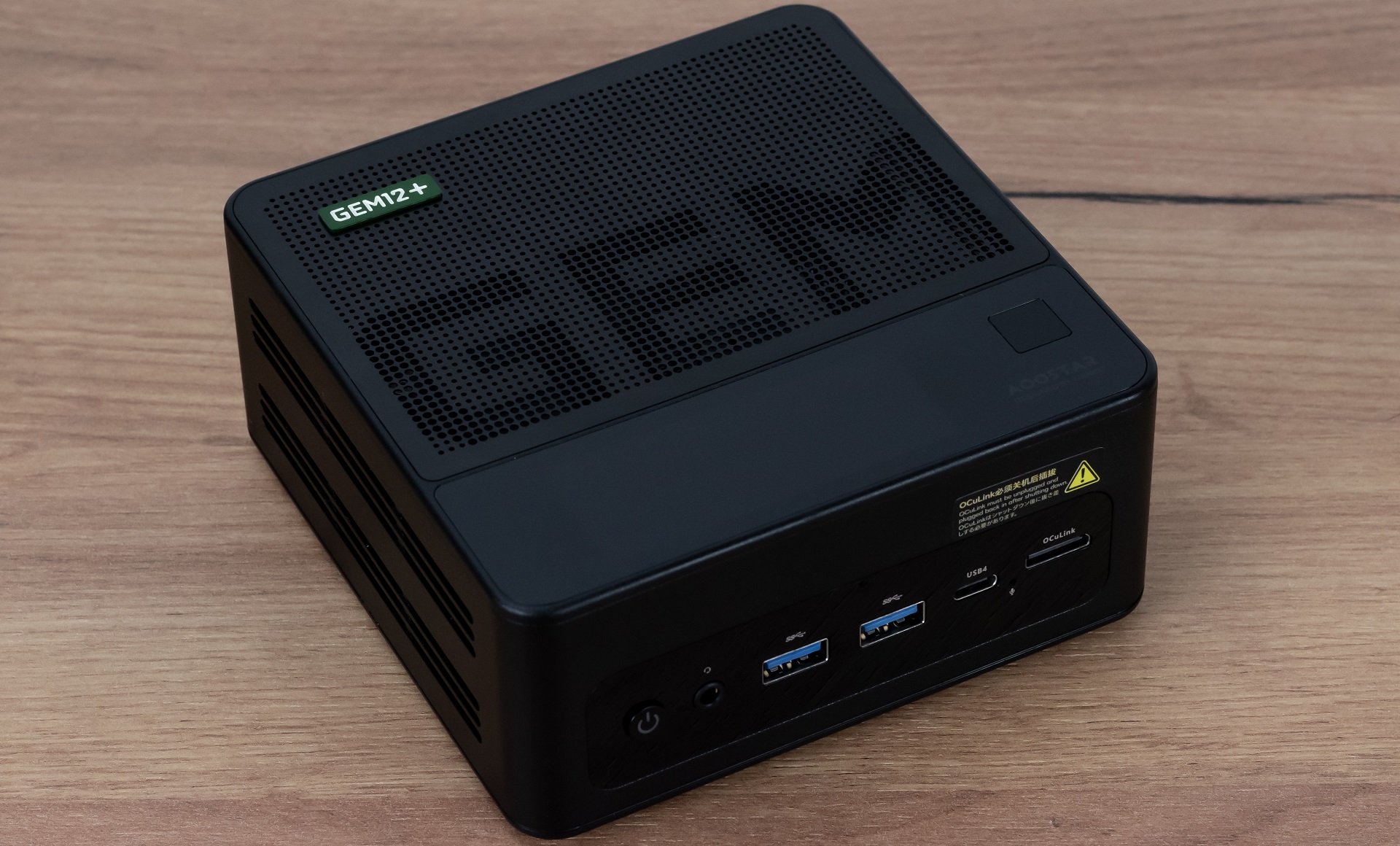

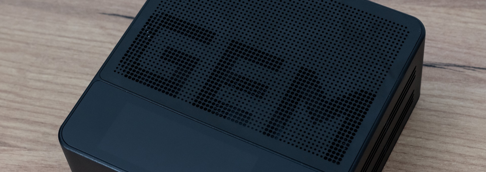

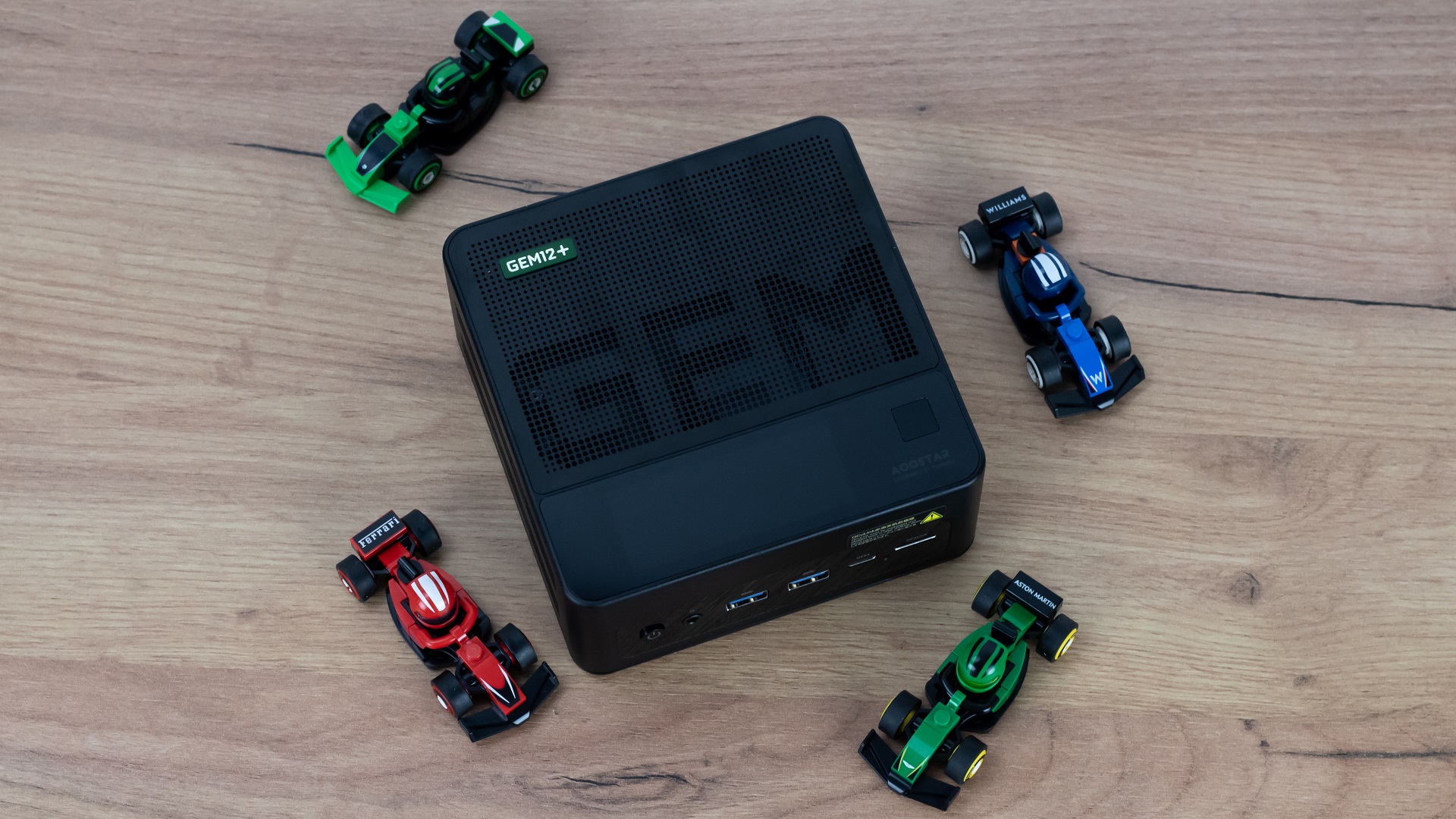

W dzisiejszym teście pod lupę trafia mini PC z Chin, którym tym razem jest AOOSTAR GEM12+ Pro. Komputer ten wyróżnia się małym 2,7" wyświetlaczem zamontowanym na obudowie, który pokazuje logo producenta, jednak po zainstalowaniu programu AOOSTAR-X można na nim ujrzeć obecne parametry pracy sprzętu (temperatury, pobór prądu, obciążenie CPU, itd.). Od strony sprzętowej jest to całkiem mocna konfiguracja z procesorem AMD Ryzen 7 PRO 8845HS z ośmioma rdzeniami, 32 GB pamięci DDR5 o częstotliwości 5600 MHz, a także 1 TB nośnikiem M.2 w standardzie PCIe 4.0. Poza tym mamy porty USB4, złącze OCuLink, dwie karty sieciowe 2,5 Gb/s oraz Wi-Fi 6. W chwili pisania tekstu za taką konfigurację trzeba było zapłacić około 2530 zł w Geekbuying, co jest dobrą ceną, ponieważ w polskich sklepach za zbliżone pieniądze takiego sprzętu nie dostaniemy. Przy czym zaznaczam, że w momencie tworzenia recenzji na wspomnianej stronie była adnotacja o braku towaru, tzn. po odnowieniu zapasów koszt może ulec zmianie.
AOOSTAR GEM12+ Pro to mini pecet o całkiem mocnej konfiguracji i z wyświetlaczem LCD na obudowie.

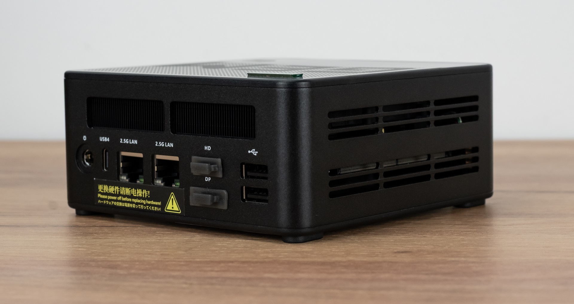

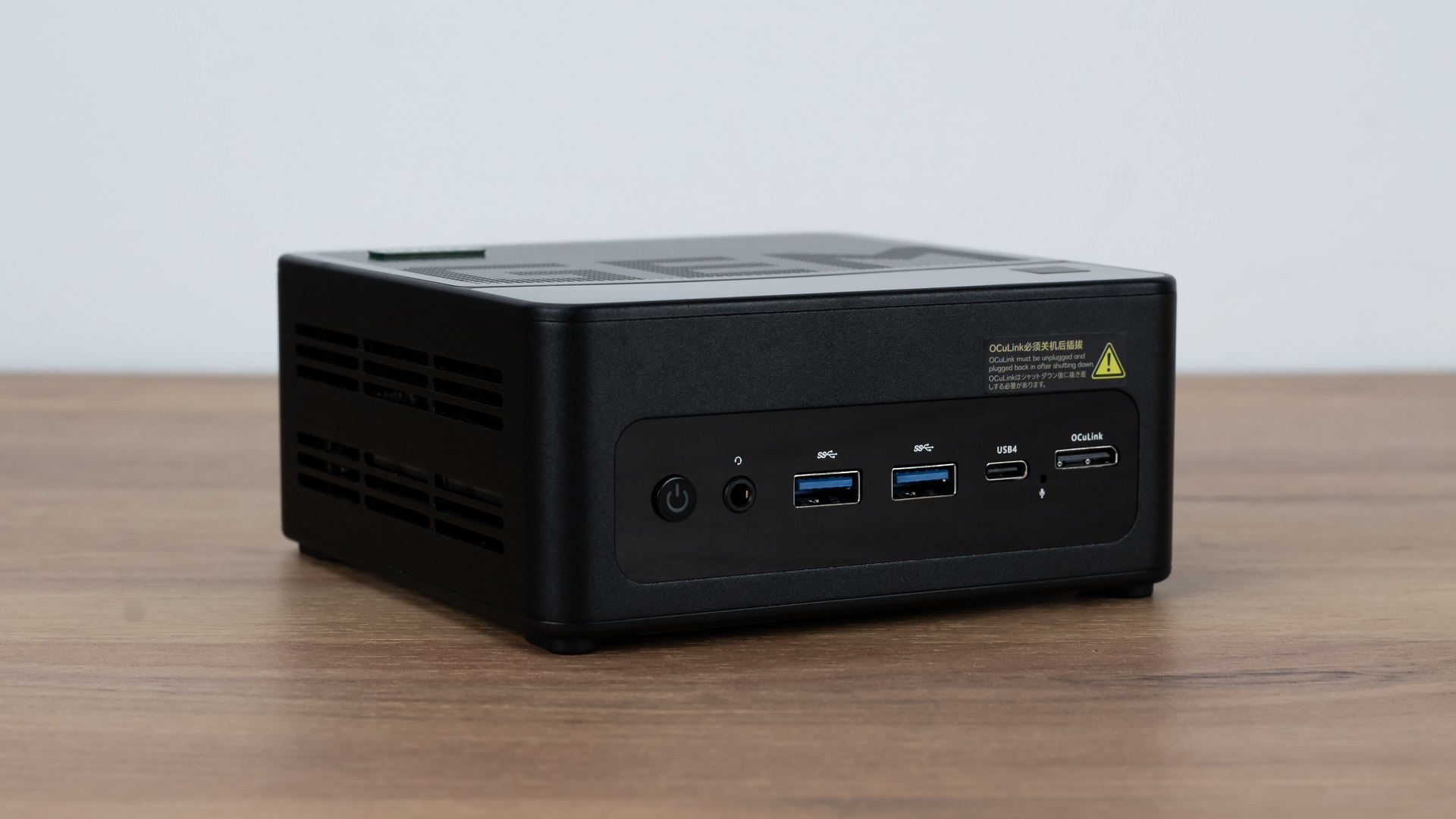

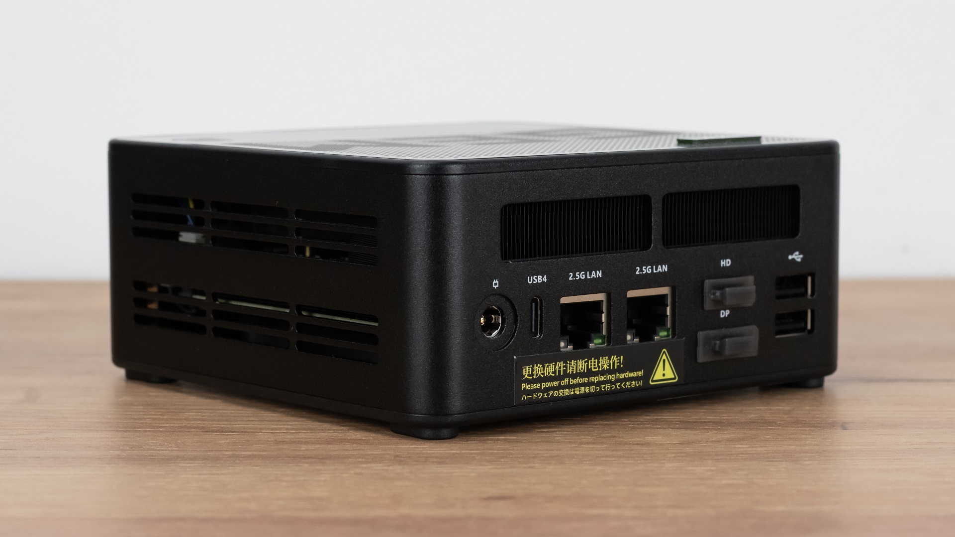

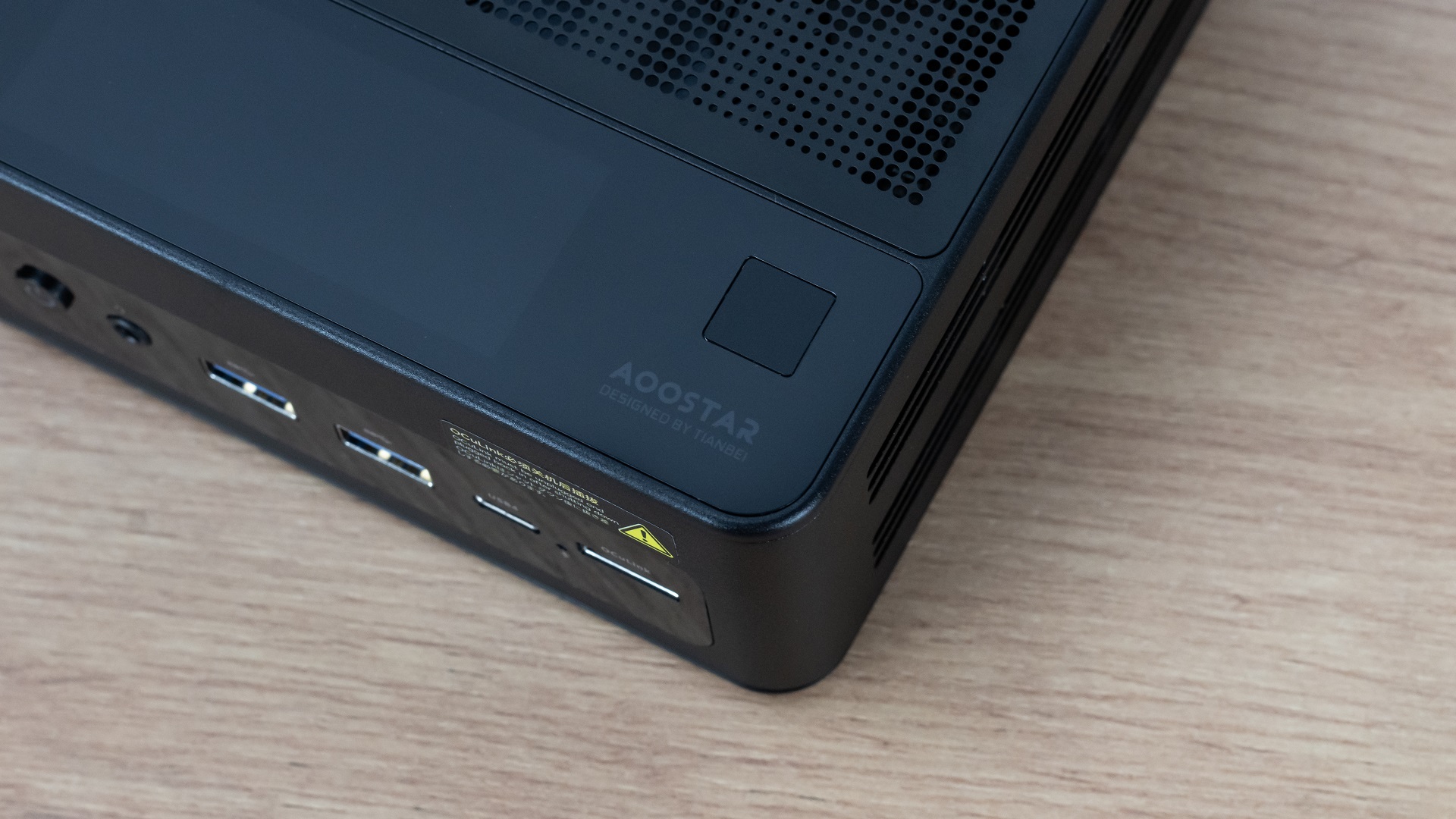

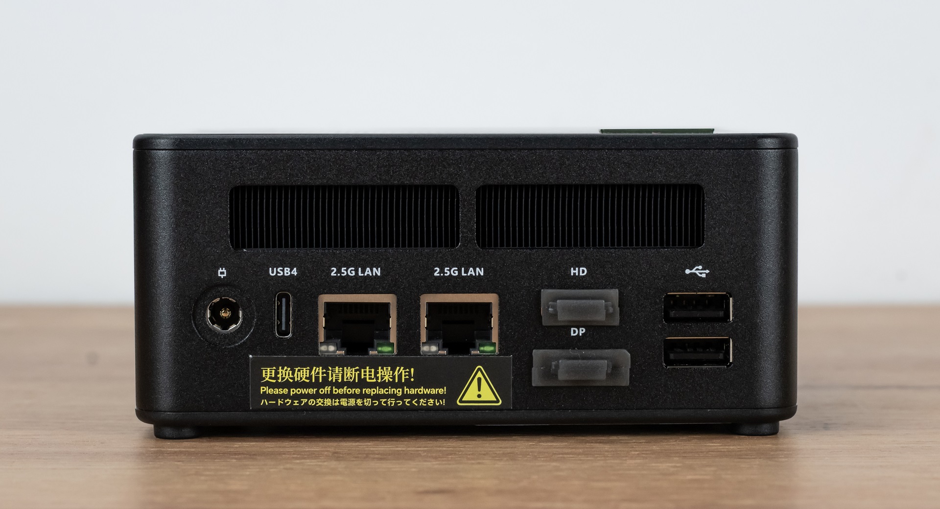

Podzespoły są zamontowane w obudowie o wymiarach 13 x 13 x 6 cm (dł. x szer. x wys.), zaś waga komputera to 560 g. Kolorystyka peceta to czerń, z zielonym akcentem przypominającym, jaki to model. Z przodu jest przycisk Power, wyjście słuchawkowe, para portów USB 3.2 Gen 2, jeden USB4 i złącze OCuLink, którym można podłączyć zewnętrzną kartę graficzną zamontowaną w stosownym adapterze, gdyby użytkownik chciał znacznie zwiększyć moc graficzną. Z tyłu są dwa USB 2.0, po sztuce DisplayPort i HDMI, dwa RJ-45 zintegrowanych kart sieciowych Intel I226-V o szybkości 2,5 Gb/s, następne USB4 oraz gniazdo zasilania. By otworzyć obudowę, trzeba odkręcić cztery śrubki i podnieść dolną pokrywę, delikatnie aby nie urwać kabli od anteny Wi-Fi i wentylatora. We wnętrzu mamy dwa sloty RAM oraz dwa złącza M.2 klasy PCIe 4.0, z czterema liniami każde. Fabryczna pamięć oraz dysk SSD pochodzą od firmy Crucial. W komplecie, oprócz mini peceta, dostajemy zestaw do montażu na ścianie, dwa radiatory dla nośników M.2, gumowe stopki, które można przykleić na spodzie, zasilacz i kabel HDMI. A co warto jeszcze dodać, z przodu znajduje się także czytnik linii papilarnych, który można użyć jako metodę logowania do systemu Windows.

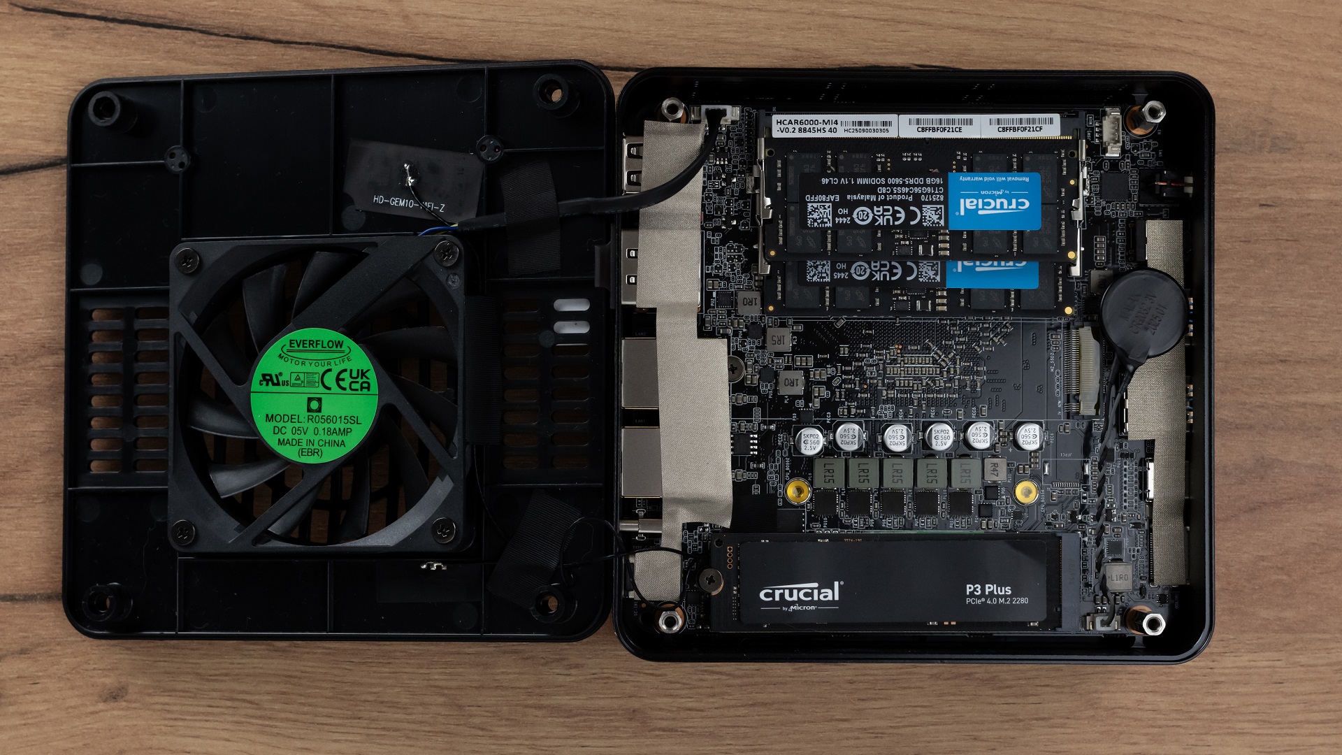

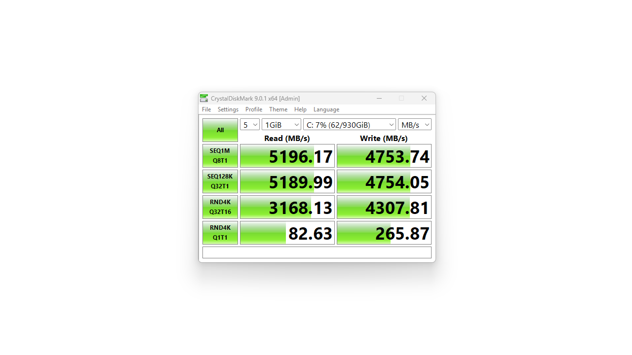

W temacie funkcjonalności nie ma na co narzekać, ponieważ są tu porty USB4, USB 3.2 Gen 2, dwie sztuki LAN o szybkości 2,5 Gb/s oraz złącze OCuLink. Szkoda tylko, że łączność bezprzewodowa jest w standardzie Wi-Fi 6, a nie jakimś nowszym, chociaż myślę, że dla większości nie będzie to problemem. Cieszy także fakt wykorzystania markowego dysku M.2, który może nie jest demonem szybkości, ale wg CrystalDiskMark jest całkiem dobry, oraz modułów RAM, w obu przypadkach od Crucial. Możliwość rozbudowy również jest, gdyż dostajemy nieobsadzony slot M.2 na drugi nośnik. A osoby, które lubią efektowne dodatki, na pewno zadowoli wyświetlacz na obudowie, na którym można mieć parametry pracy sprzętu. Reasumując, ocena końcowa to 8,5/10 i wyróżnienie rekomendacja. Oczywiście kupowanie na Geekbuying ma wadę w postaci tylko 12-miesięcznej gwarancji, ale stosunek jakości do ceny jest bardzo dobry i mogą polecić testowany mini PC wszystkim, którzy szukają małego komputera o dużych możliwościach oraz z mocnym chłodzeniem.
