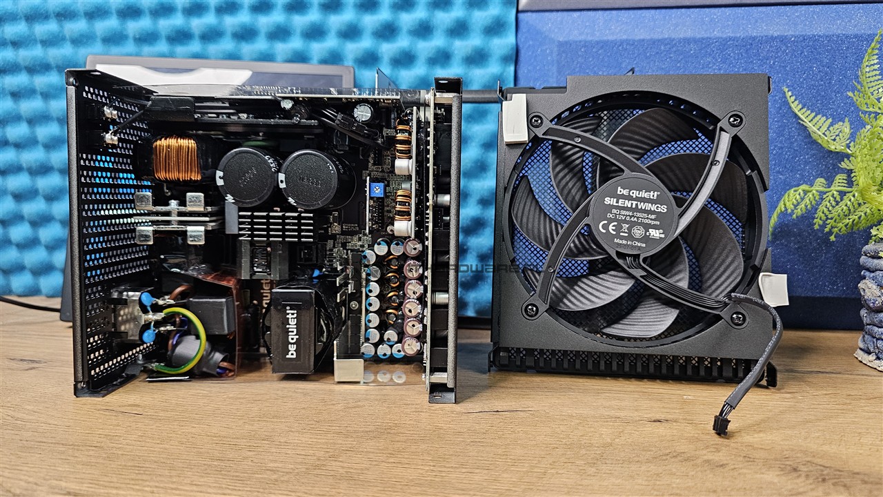

Analiza wnętrza

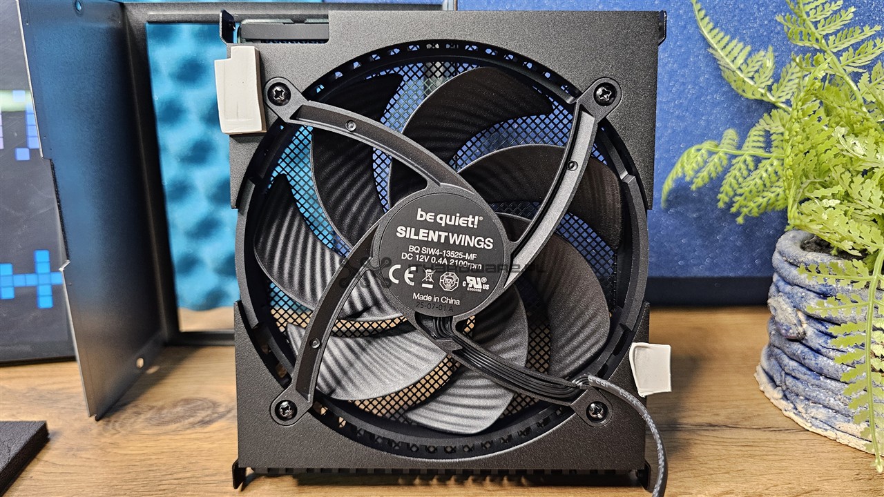

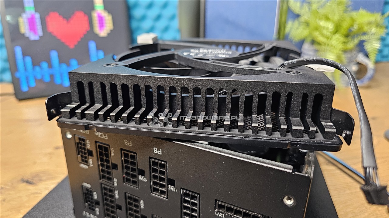

Za chłodzenie elektroniki odpowiada autorski, 135-milimetrowy wentylator be quiet! Silent Wings o maksymalnej prędkości 2100 obr./min, oznaczony jako BQ SIW4-13525-MF. Zastosowano tu łożysko FDB oraz 6-polowy silnik, co pozwala na płynną pracę przy niskich obrotach. Wentylator nie ma klasycznej ramki — zamiast niej mamy dwa prowadzące elementy, tworzące lej, co zmniejsza turbulencje i hałas.

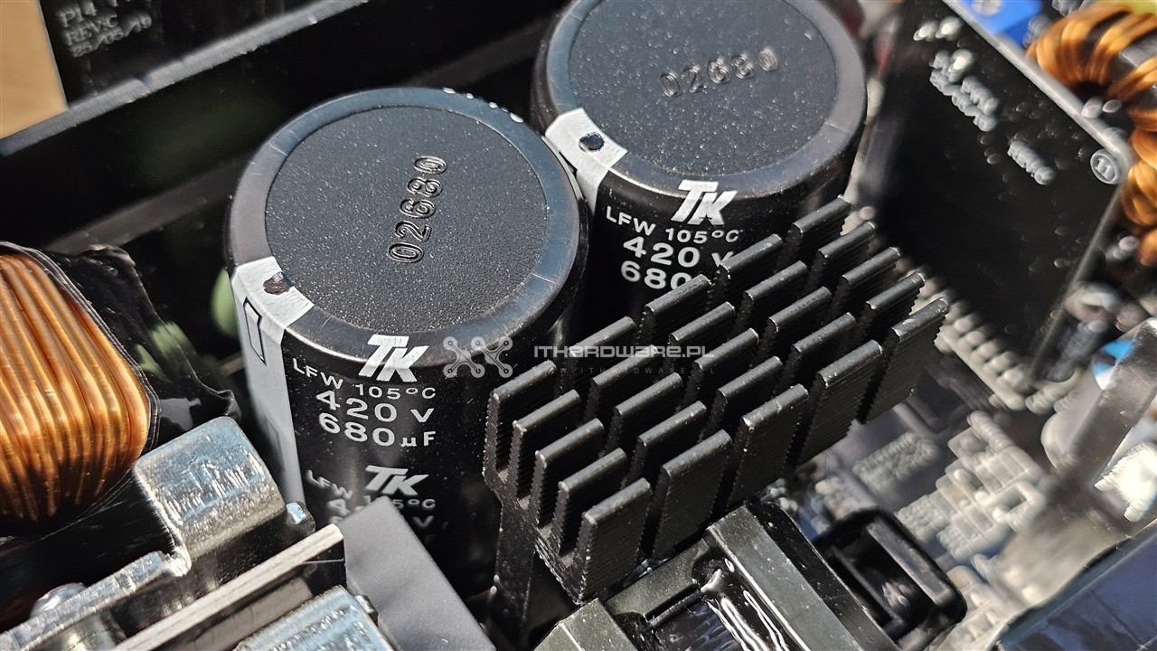

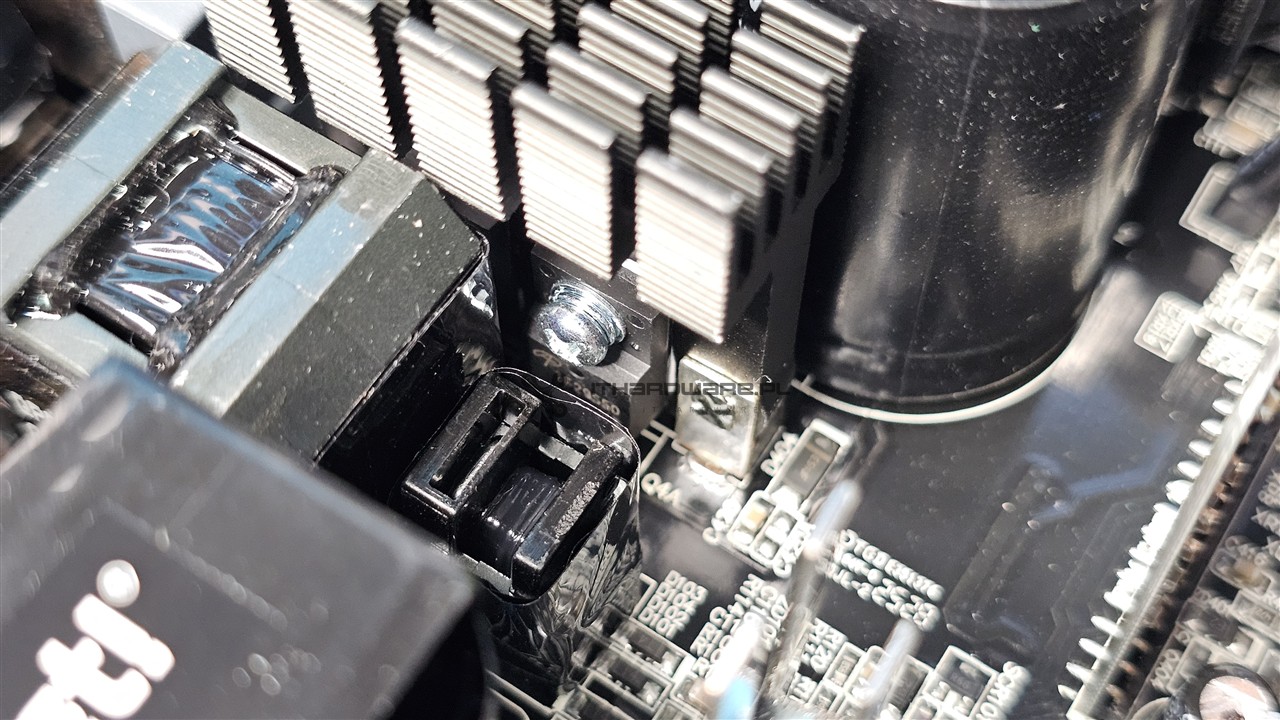

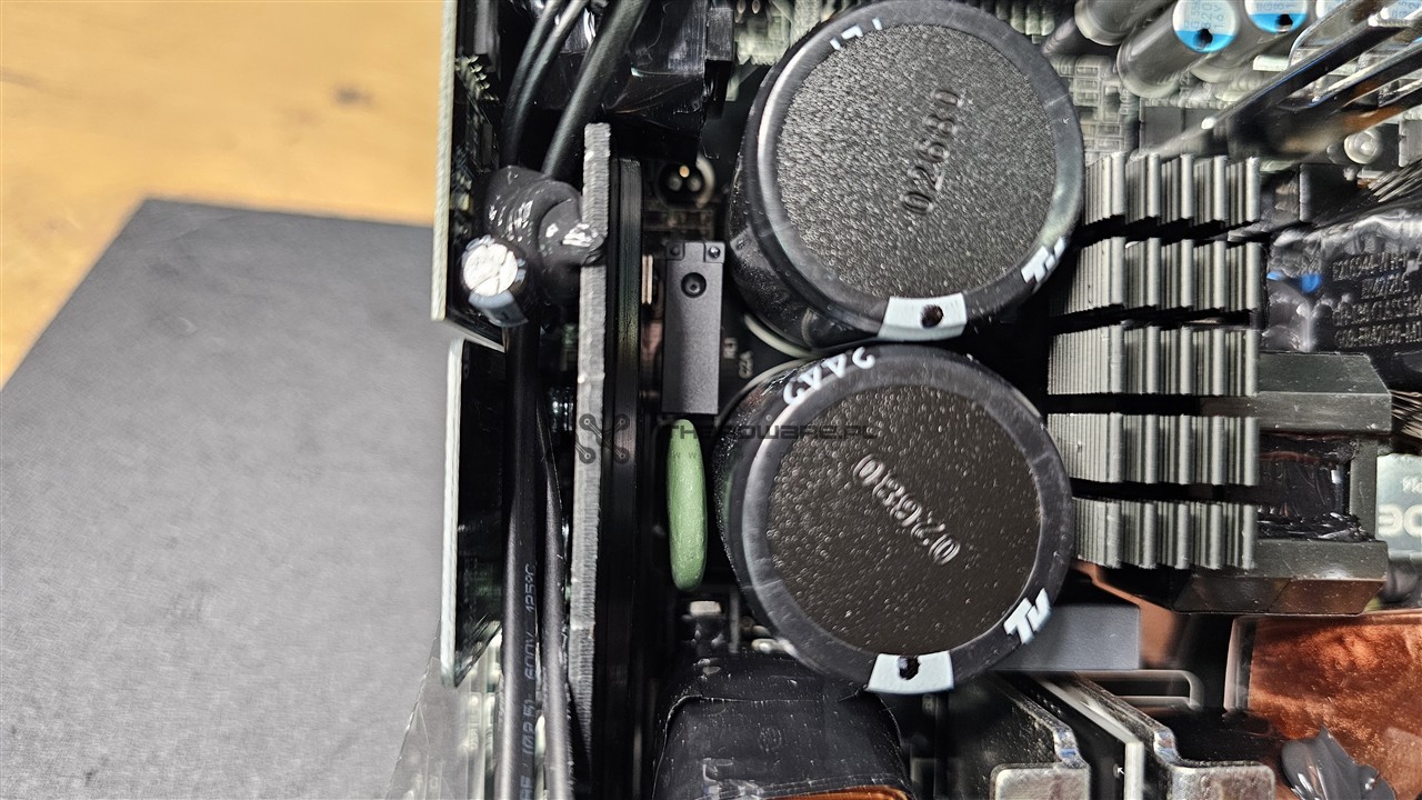

W porównaniu do serii Dark Power 12 i 13, producent wprowadził istotne zmiany. Zmieniono platformę i układ komponentów na płycie, a także podejście do chłodzenia. Wprowadzono tryb półpasywny wentylatora, co wymusiło dodatkowe zmiany. Dodano zatem aluminiowy radiator o zwiększonej pojemności cieplnej, anodowany na czarno, który odbiera ciepło z sekcji APFC i prostownika. Dla mnie to rozwiązanie to po prostu totalne mistrzostwo. Jak to się sprawdza, pokażę Wam na kamerze termowizyjnej.

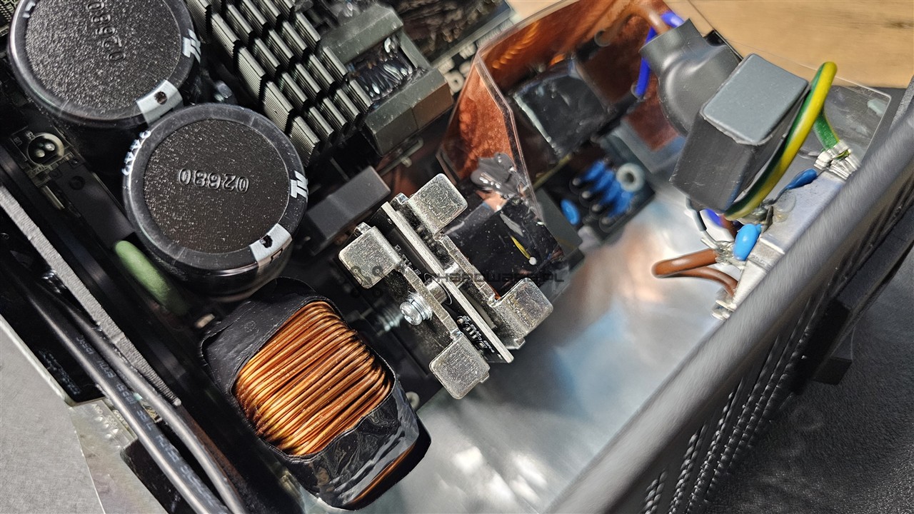

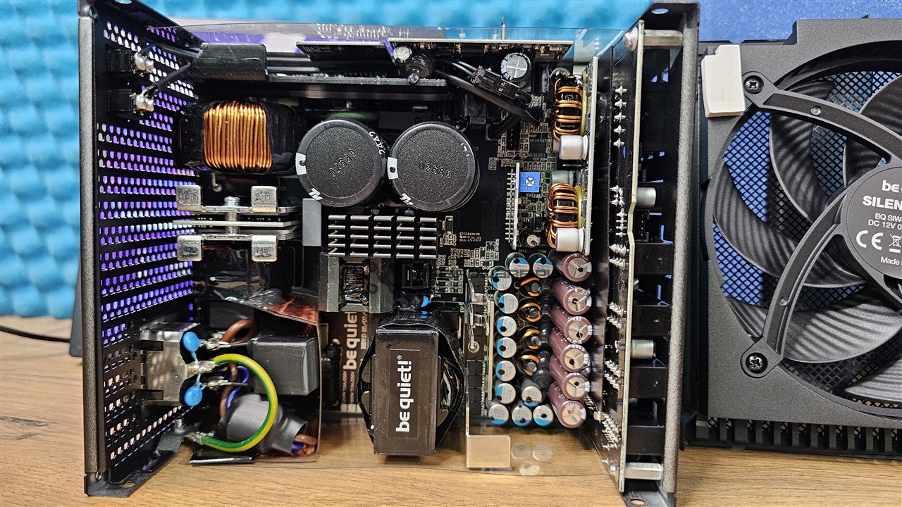

be quiet! Dark Power 14 korzysta z nowej platformy OEM CWT i topologii pełnego mostu z układem rezonansowym LLC, synchronicznym prostownikiem oraz przetwornicami DC-DC. Producent konsekwentnie stosuje aktywne prostowanie po stronie pierwotnej, gdzie klasyczny mostek prostowniczy został zastąpiony tranzystorami, co przekłada się na wyższą sprawność energetyczną oraz mniejsze straty cieplne. W porównaniu do Dark Power 12 i Dark Power 13 zmieniono zarówno układ komponentów na płycie głównej, jak i filozofię chłodzenia, co było konieczne ze względu na wprowadzenie trybu półpasywnej pracy wentylatora.

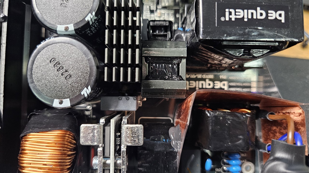

Do chłodzenia kluczowych elementów w be quiet! Dark Power 14 zastosowano rozbudowany system radiatorów. Dwa największe aluminiowe radiatory, w tym jeden o zwiększonej pojemności cieplnej, anodowane na czarno, odpowiadają za odprowadzanie ciepła z sekcji APFC oraz tranzystorów pracujących w topologii pełnego mostu. Dodatkowo zastosowano oddzielne blachy chłodzące tranzystory aktywnego prostownika oraz mniejsze radiatory wspomagające sekcję prostowania po stronie wtórnej.

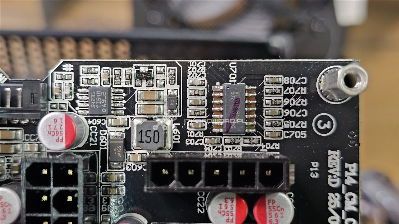

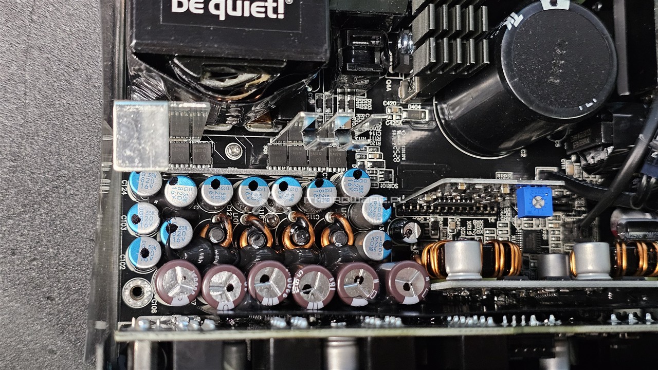

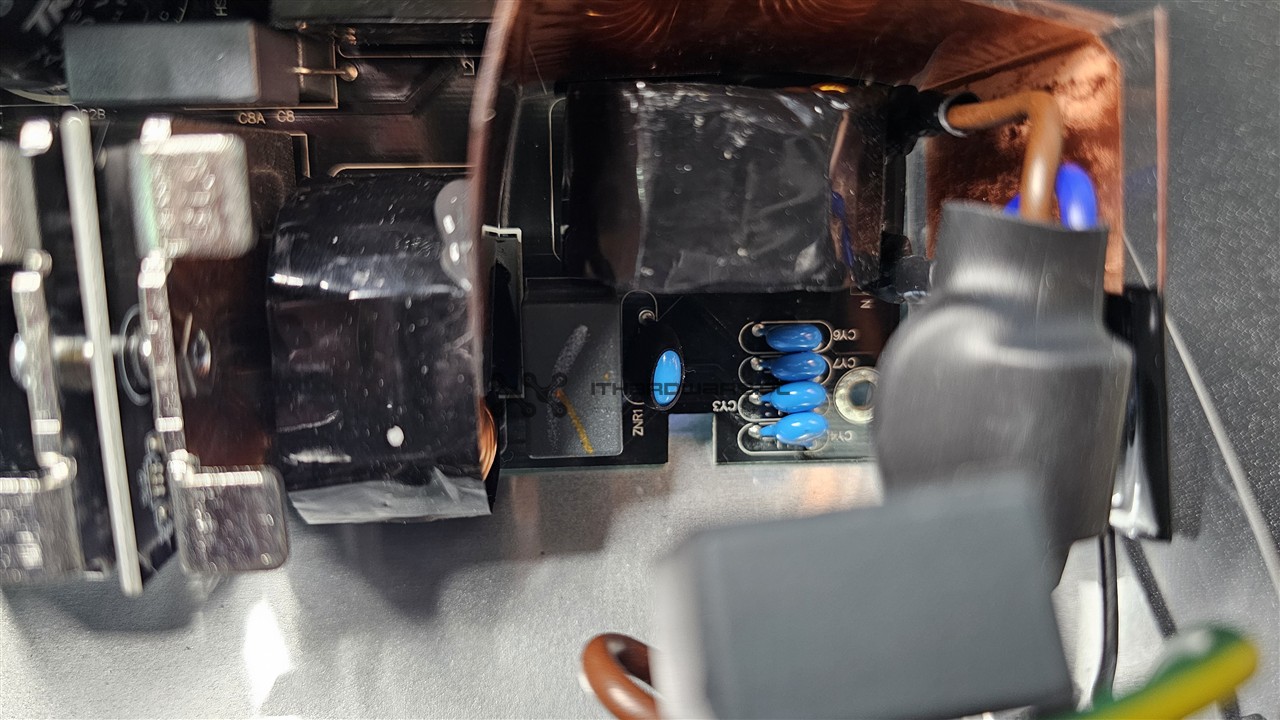

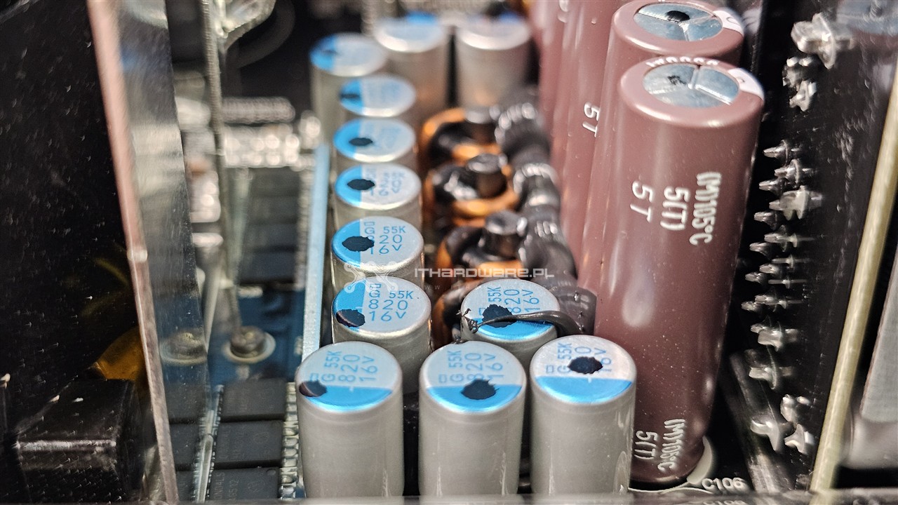

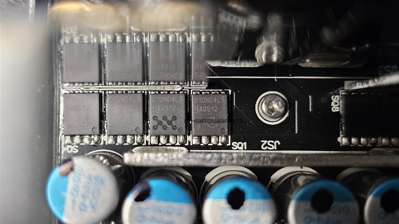

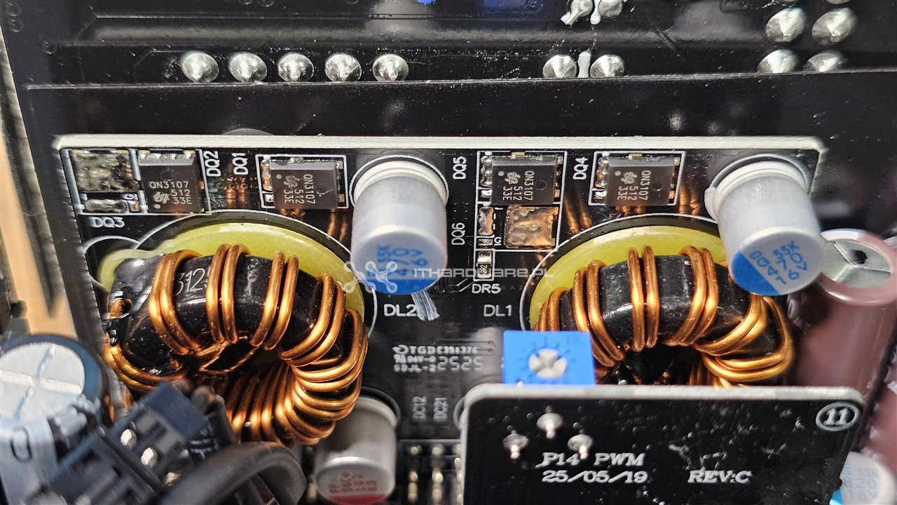

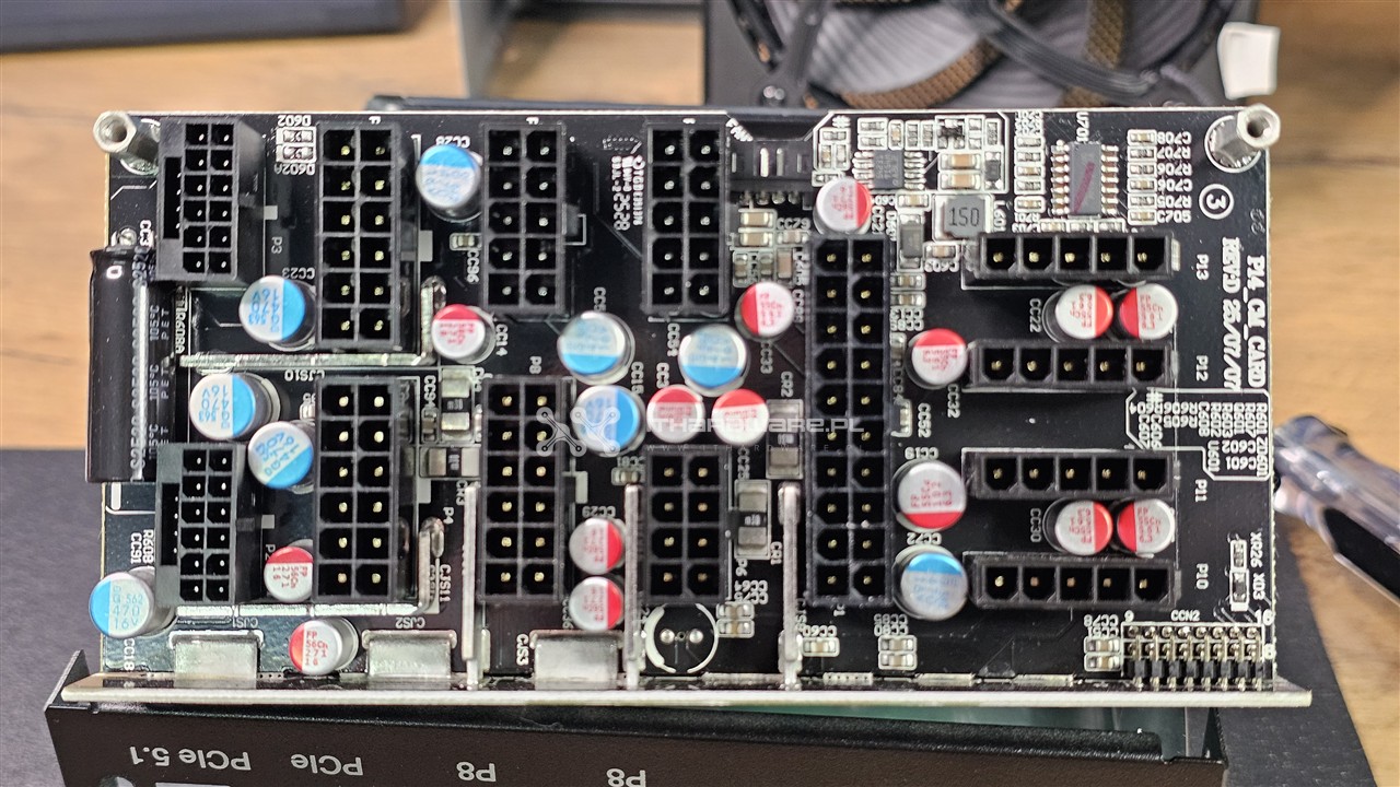

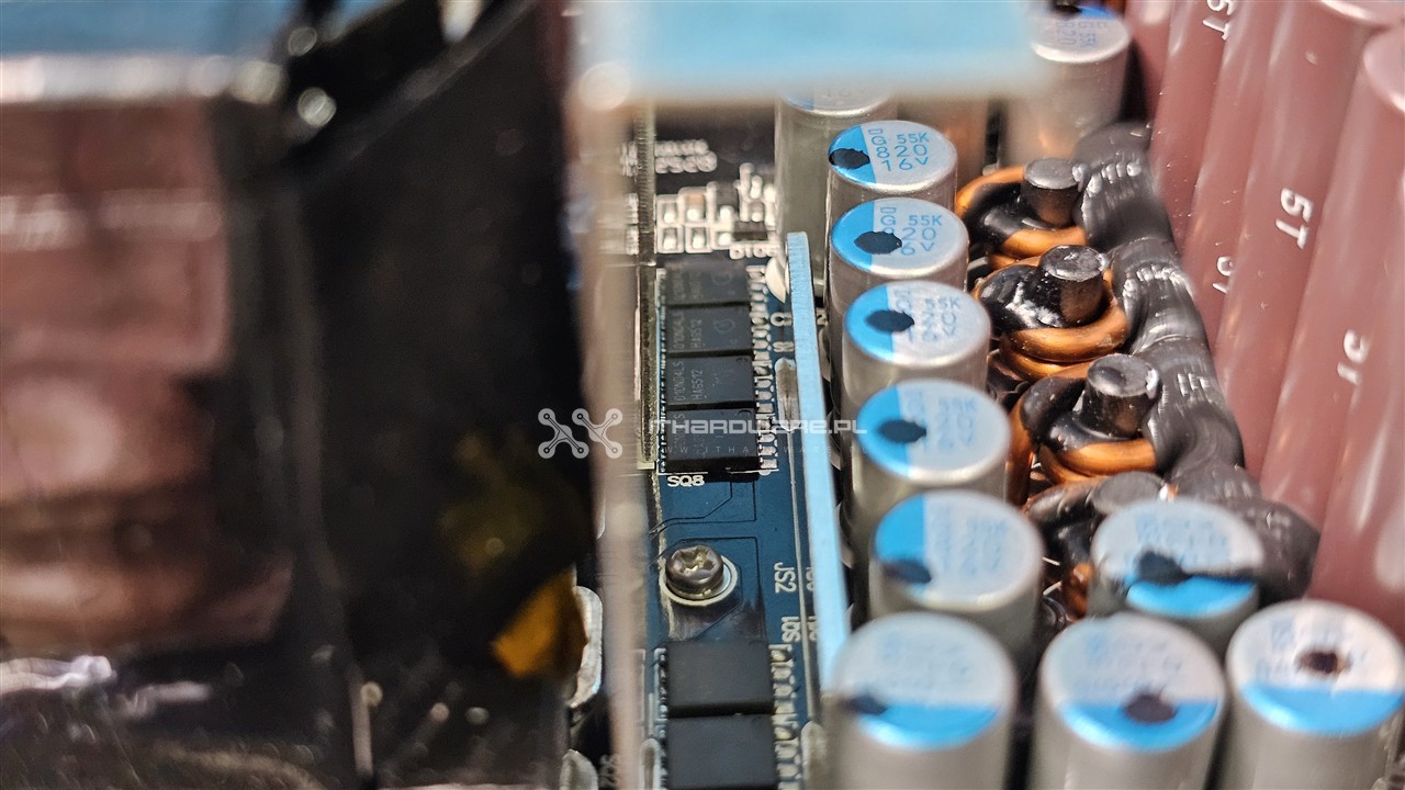

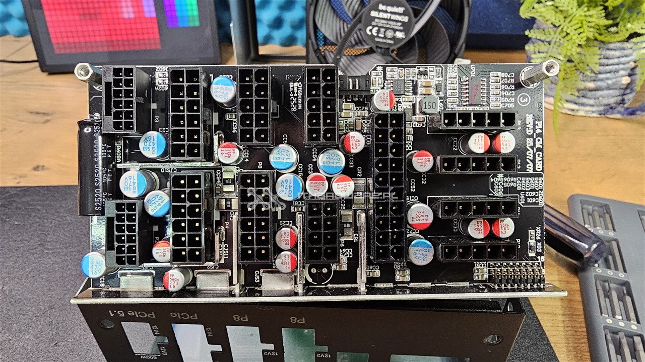

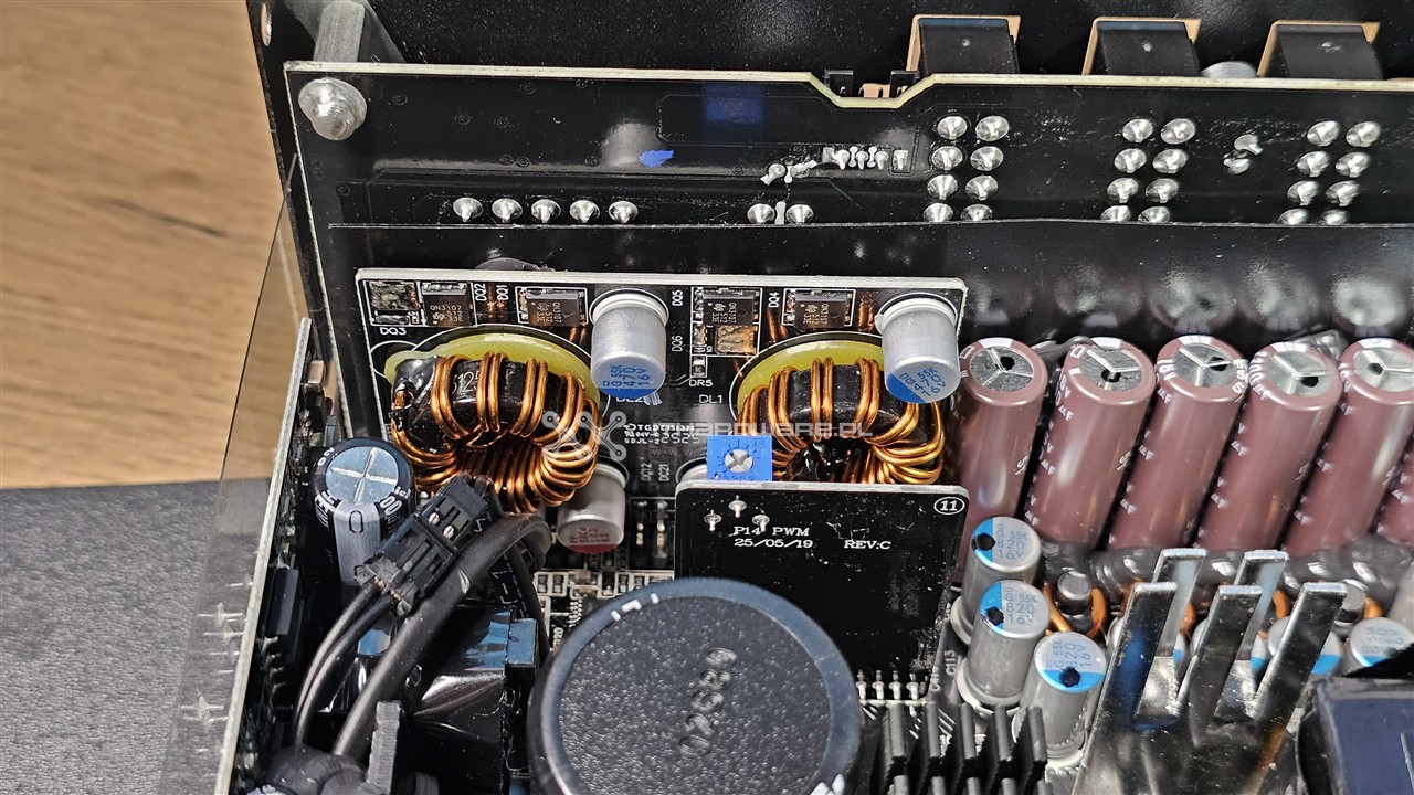

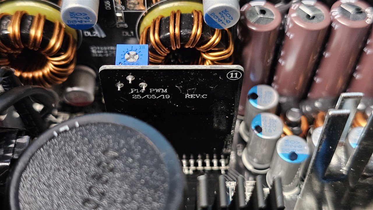

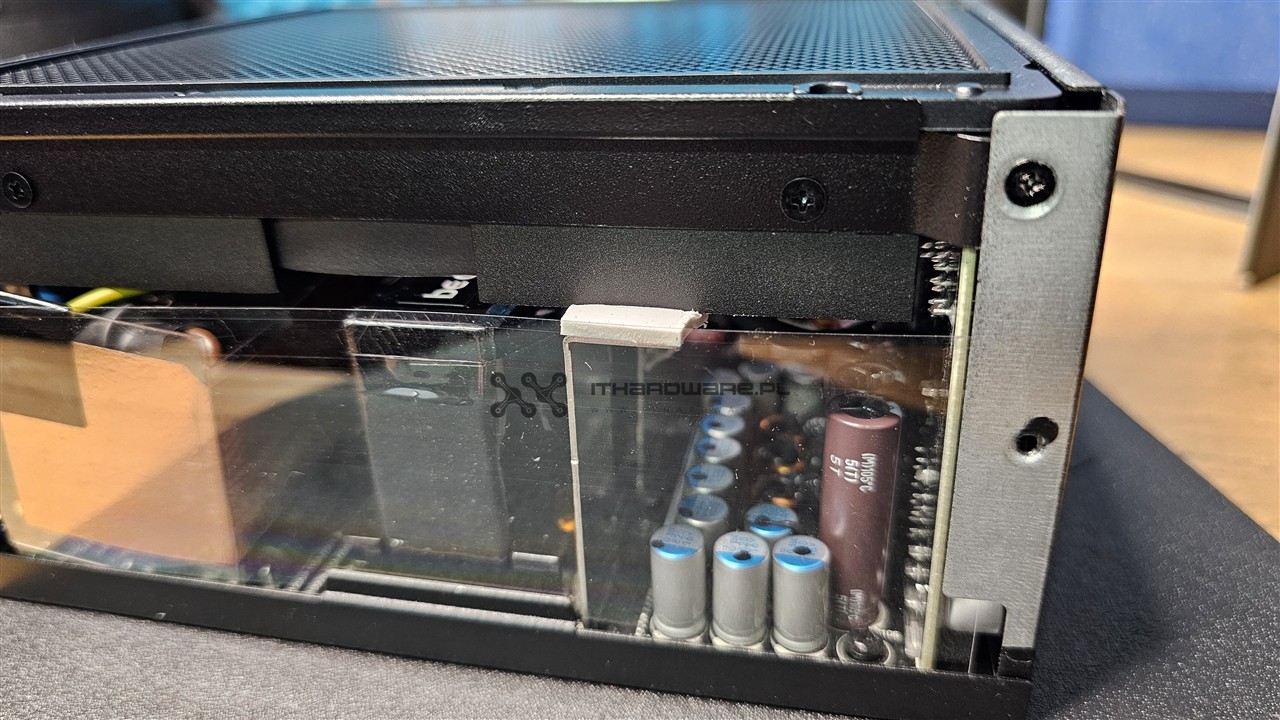

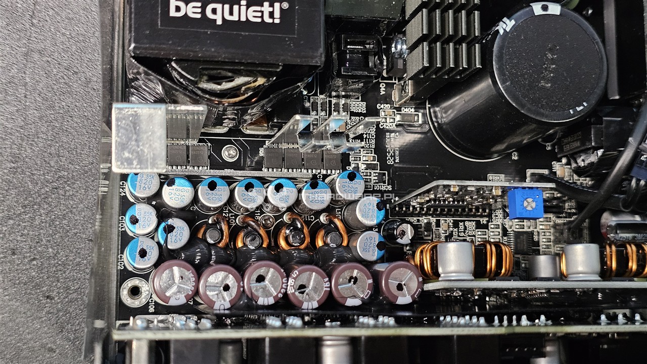

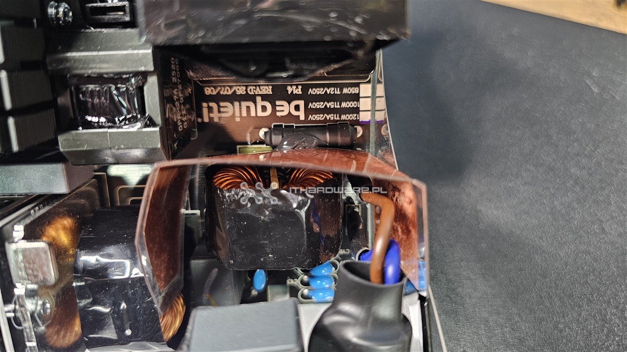

W lewej części wnętrza be quiet! Dark Power 14 znajduje się rozbudowany filtr EMI oraz elementy wejściowe sekcji APFC, wraz z cewką i radiatorami sekcji pierwotnej. W centralnej części PCB umieszczono sekcję kluczowania pracującą w topologii pełnego mostu, a także układ 5 Vsb, którego niewielki transformator jest łatwo rozpoznawalny w środkowej strefie płyty głównej.  Główny transformator zasilacza zlokalizowano przy dolnej krawędzi PCB, tuż za sekcją kluczowania. Po stronie wtórnej, na pionowym laminacie, znajduje się synchroniczny prostownik linii +12 V, a bezpośrednio obok rozmieszczono baterię kondensatorów elektrolitycznych i aluminiowo-polimerowych. Kolejny pionowy laminat odpowiada za przetwornice DC-DC generujące linie +5 V i +3,3 V. Przy samej krawędzi obudowy umieszczono PCB z gniazdami modularnego okablowania.

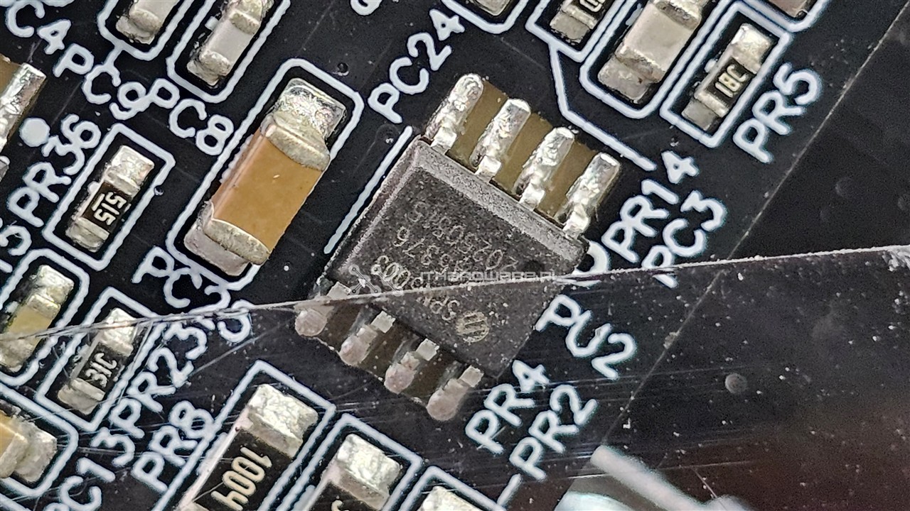

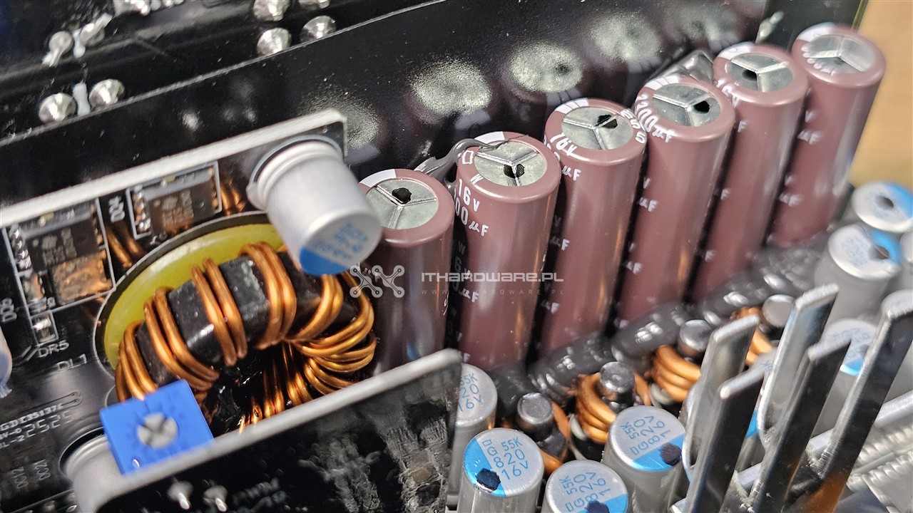

Lista komponentów potwierdza wysoką jakość zastosowanej elektroniki, w tym markowe tranzystory oraz kontrolery marki Champion, a także japońskie kondensatory elektrolityczne i aluminiowo-polimerowe marek Chemi-Con oraz FPCAP. Producent zastosował również kondensatory TK, które są poprawnej, wysokiej jakości komponentami, jednak nie reprezentują tego samego poziomu co topowe japońskie marki, takie jak Rubycon, Nichicon czy Chemi-Con. Stanowisko be quiet! jest w tym zakresie jasne – kondensatory TK mają porównywalne parametry i trwałość względem innych japońskich kondensatorów o tej samej specyfikacji i są traktowane jako w pełni zamienne. To podejście jest spójne z filozofią producenta, który swoją pewność co do jakości zastosowanych komponentów potwierdza 10-letnim okresem gwarancyjnym.
Strona pierwotna:
Strona wtórna:
be quiet! Dark Power 14 1000 W
Producent OEM CWT
Topologia Aktywne prostowanie bezmostkowe, pełny most, LLC, SR + DC-DC
Strona pierwotna

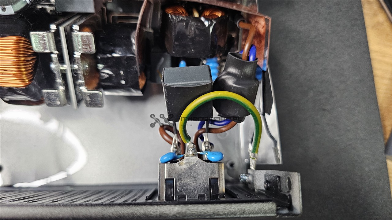

Filtr EMI Kondensatory 6x Cy, 2x Cx, 2x cewka CM, 1x warystor (MOV)
Zabezpieczenie przed prądami rozruchowymi 1x termistor + przekaźnik obejściowy
Prostowanie  4x Toshiba  TK055U60Z1 (600 V, 40 A @ 150 °C, Rds(on): 55 mΩ)

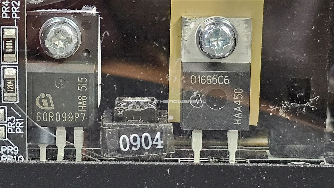

Tranzystory APFC 3x Infineon  IPA60R099P7 (650 V, 20 A @ 100 °C, Rds(on): 99 mΩ)
Dioda podnosząca napięcie APFC 1x Infineon  IDH16G65C6  (650 V, 16 A @ 135 °C)
Kondensator główny 2x TK (420 V, 680 µF, 2000 h @ 105 °C, LFW)

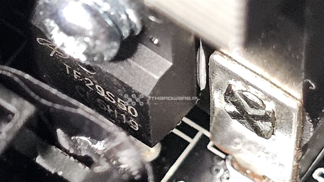

Sekcja kluczowania 4x Alpha & Omega  AOTF29S50 (600 V, 18 A @ 100 °C, Rds(on): 150 mΩ)

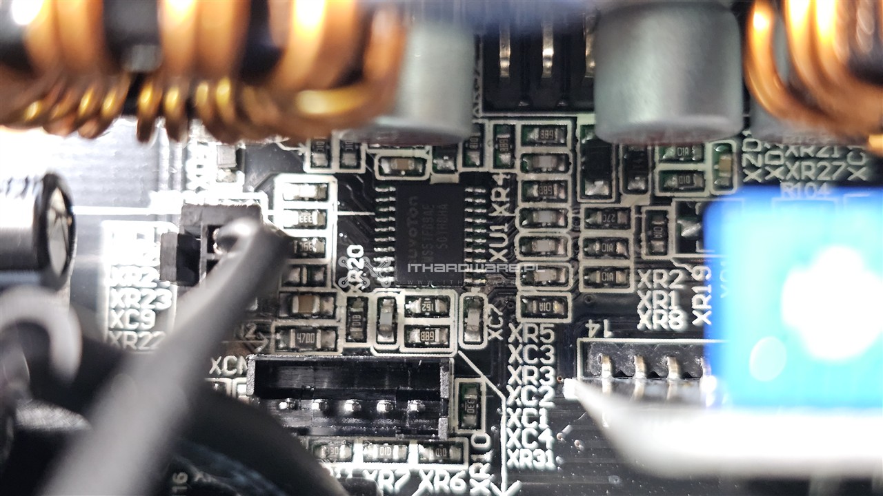

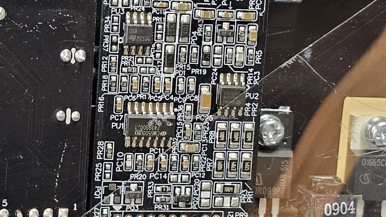

Kontrolery APFC, PWM, LLC Champion CM6500UNX + Sync Power SPN5003 (redukcja poboru w spoczynku), Champion CM6901T2X

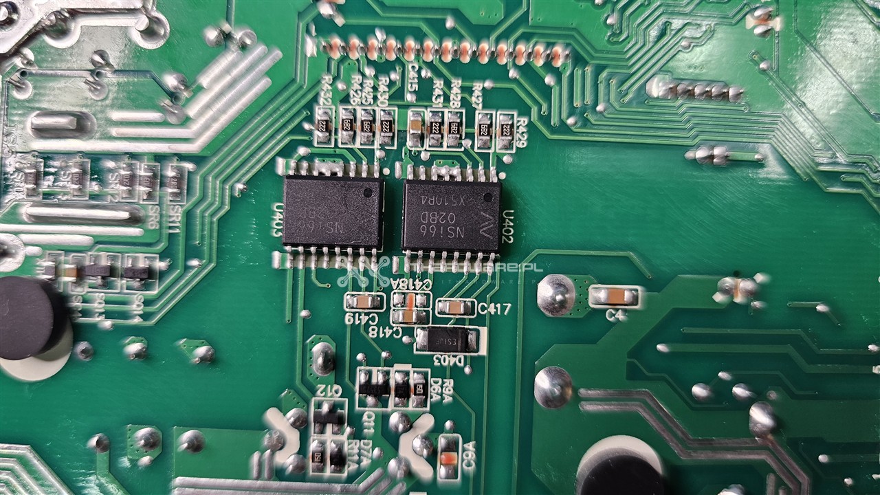

Kontroler MOSFET-ów 2x Novosense NSI6602BD
Strona wtórna

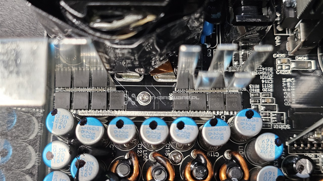

Tranzystory prostownika 12 V 8x Infineon  BSC010N04LS (40 V, 206 A @ 100°C, Rds(on): 1,0  (40 V, 206 A @ 100 °C, Rds(on): 1,0 mΩ)
DC-DC 5 V i 3,3 V: 4x UBIQ Semi QN3107M6N  (30 V, 70 A @ 100 °C, Rds(on): 2,6 mΩ), kontroler PWM: UPI-Semi  uP3861P
Kondensatory strona wtórna Elektrolityczne: Nippon Chemi-Con (105 °C, W), Rubycon (4–10 000 h @ 105 °C, YXJ), Nichicon (4–10 000 h @ 105 °C, HE(M))
Aluminiowo-polimerowe: Nippon Chemi-Con, FPCAP
Układ zabezpieczeń Weltrend  WT7518 (OVP, UVP, OCP, PG)

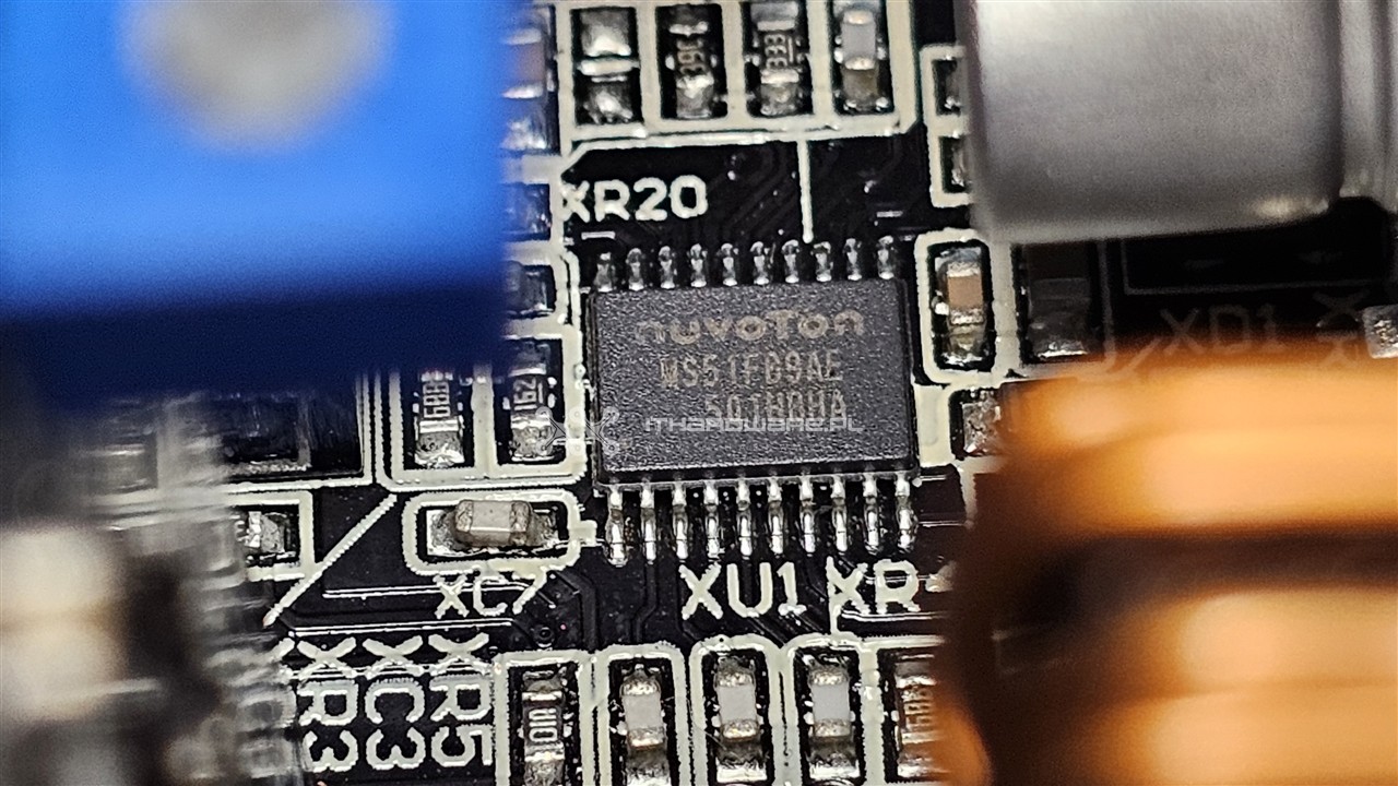

Układ chłodzenia be quiet! BQ SIW4-13525-MF (135 mm, 12 V, 0,4 A, łożysko FDB) + Nuvoton  MS51FB9AE

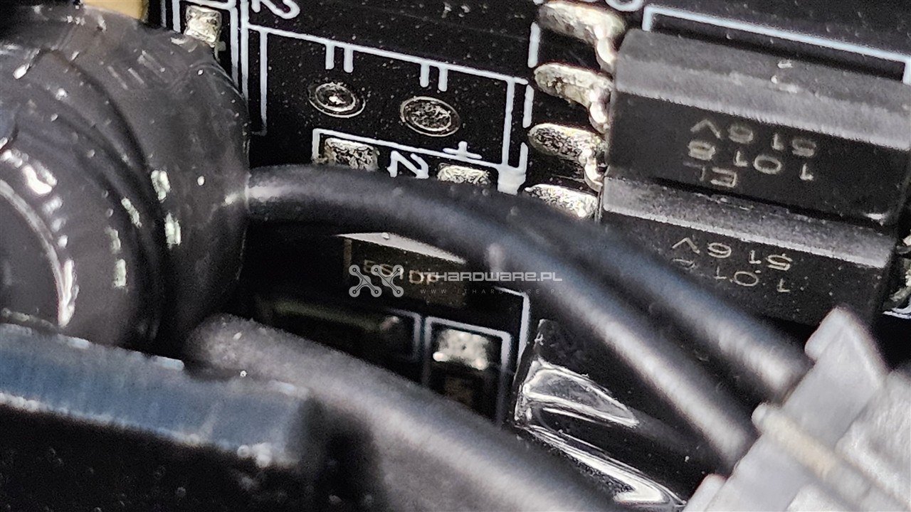

Obwód 5VSB
Tranzystor/dioda/kontroler Dongke  DK5V45R10V (45 V, 10 mΩ) + kontroler PWM: On-Bright  OB2365T

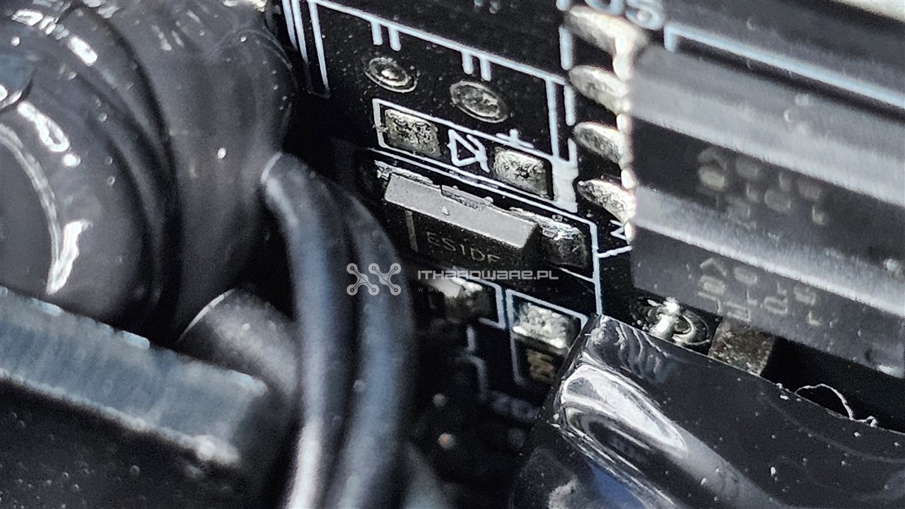

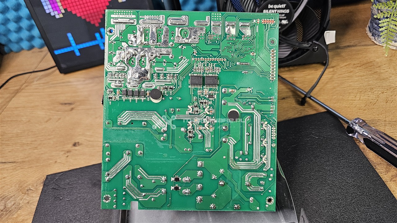

Jakość lutowania jest dobra, PCB jest dwustronne, a producentem OEM jest tym razem CWT.
