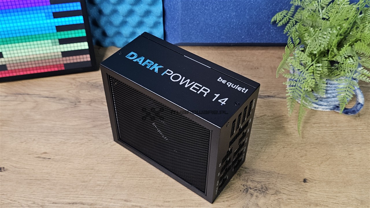

be quiet! Dark Power 14 1200 W to mimo bardzo wysokiego poziomu zaawansowania technologicznego konstrukcja, która faktycznie wnosi coś nowego. be quiet! nie idzie tu w rozbudowane sterowanie, aplikacje czy bajery znane z innych marek – zamiast tego widać, że ktoś po stronie inżynierskiej rzucił pozornie prosty, może nawet „głupi” pomysł, jakiś kierownik go klepnął, a efekt końcowy okazał się zaskakująco dobry. Co istotne, to rozwiązanie idealnie trafia w DNA marki be quiet!, czyli ciszę. Ta stoi tu na bardzo wysokim poziomie – i to nie tylko dzięki dopracowanej platformie CWT, ale również dzięki wyraźnie widocznemu, ponadprzeciętnemu poziomowi zaawansowania technologicznego i inżynieryjnego samego producenta. Zamiast od razu sięgać po ciężkie, kosztowne rozwiązania w postaci kilogramów aluminium i windować cenę powyżej 2500 zł, pokazano, że da się zrobić zasilacz lepszy, cichszy i jednocześnie tańszy. Dlatego nie przedłużając – zapraszamy do szczegółowej analizy tej bardzo ciekawej jednostki.
Dark Power 14 udowadnia, że przemyślana inżynieria i detale mają dziś większe znaczenie niż efektowność – to zasilacz, który po prostu robi swoją robotę perfekcyjnie.

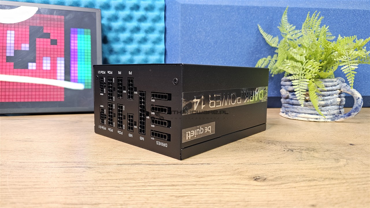

Seria Dark Power 14 składa się z trzech modeli o mocy 850 W, 1000 W oraz 1200 W, wszystkie wyposażone są w pełni modularny system okablowania. Każdy z zasilaczy jest zgodny ze specyfikacją ATX 3.1 i posiada złącze PCIe 5.1 12V-2×6 600 W. be quiet! od lat projektuje swoje konstrukcje z myślą o optymalizacji termicznej, co w serii Dark Power 14 pozwala na zastosowanie wentylatora Silent Wings pracującego przy niskich prędkościach obrotowych. Dark Power 14 oferuje tryb półpasywny oraz zintegrowany przełącznik OCK, umożliwiający połączenie linii 12 V w jedną wspólną szynę 12 V.

  • modularny system okablowania,
  • 4 złącza PCI-E (6+2)-pin,
  • 2 złącza PCIe 5.1 12V-2×6 600 W,
  • 2 złącza EPS P8,
