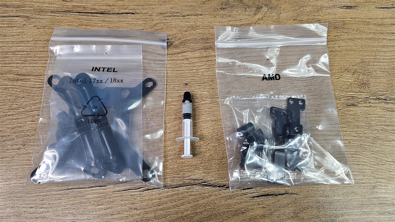

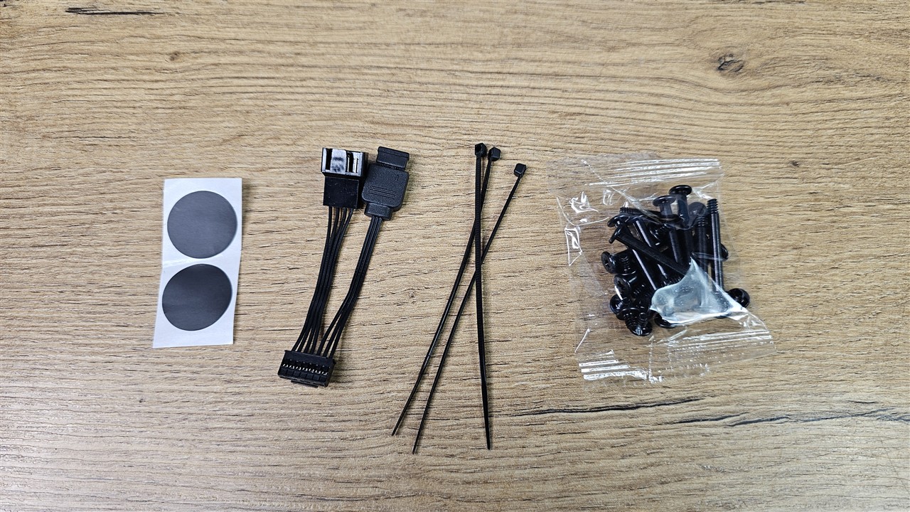

Opakowanie i wyposażenie

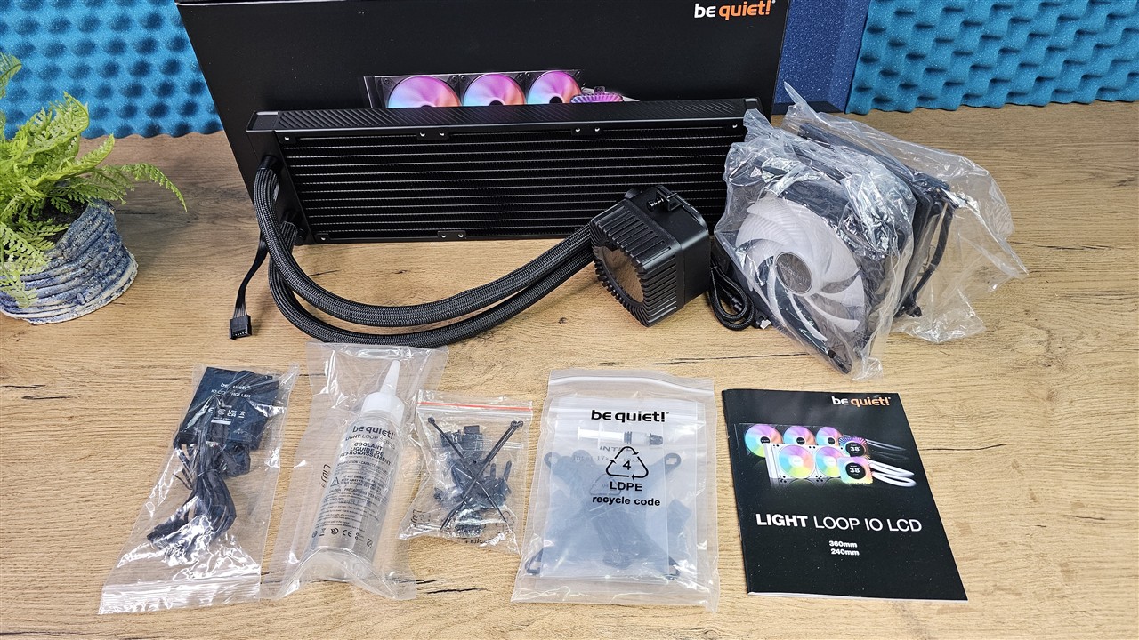

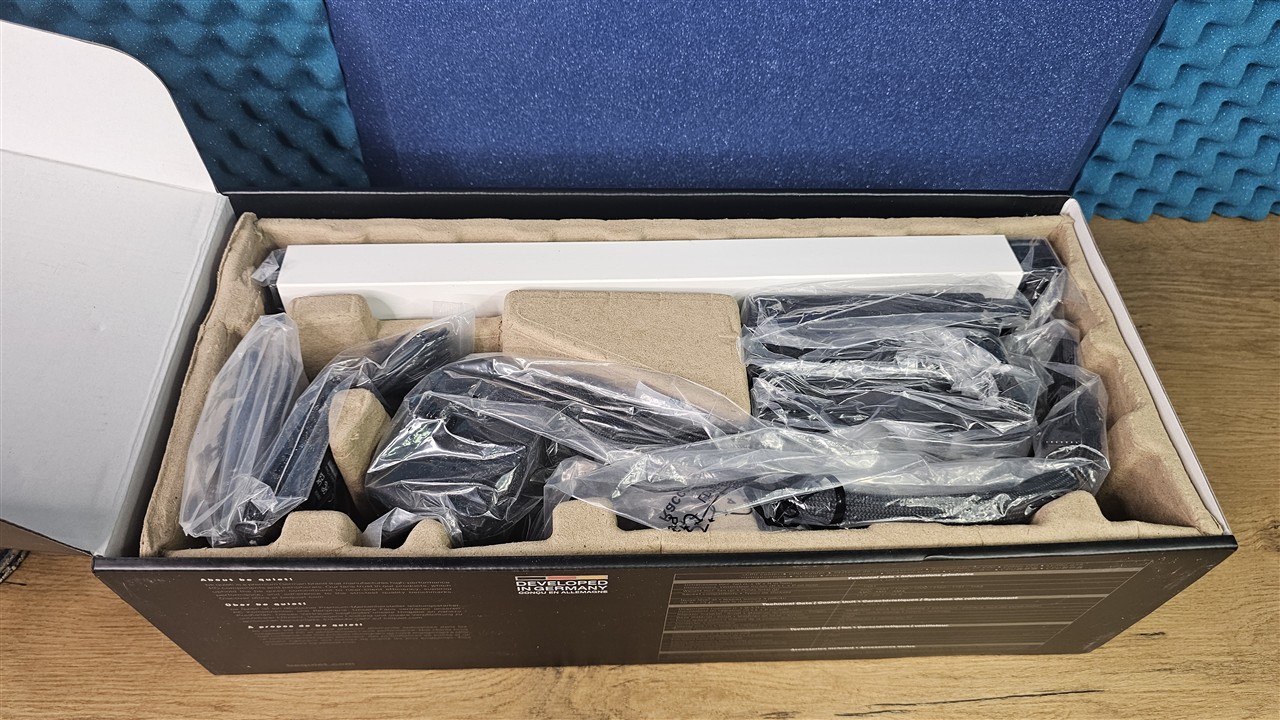

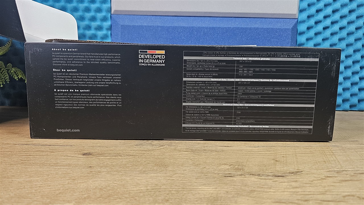

be quiet! Light Loop IO LCD 360 mm dostarczane jest w dużym, czarnym kartonie utrzymanym w charakterystycznej stylistyce producenta. Na froncie opakowania umieszczono render kompletnego zestawu z podświetleniem ARGB i ekranem LCD, natomiast na bocznej części znalazła się szczegółowa specyfikacja techniczna, obejmująca między innymi wymiary, kompatybilność, prędkości obrotowe, parametry wyświetlacza oraz deklarowany poziom hałasu.

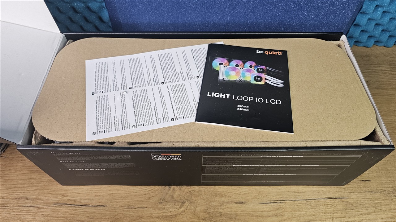

Wewnątrz chłodnica, blok wodny, wentylatory oraz akcesoria zostały rozdzielone i zabezpieczone w formowanej wytłoczce oraz osobnych opakowaniach. Wentylatory nie są fabrycznie przykręcone do radiatora, dlatego przed instalacją chłodzenia należy zamontować trzy jednostki Light Wings LX 120mm PWM high-speed i połączyć je szeregowo.
Wyposażenie dodatkowe obejmuje:
- chłodnicę 360 mm z blokopompą i ekranem IPS LCD,
- 3 × 120 mm wentylatory Light Wings LX PWM high-speed,

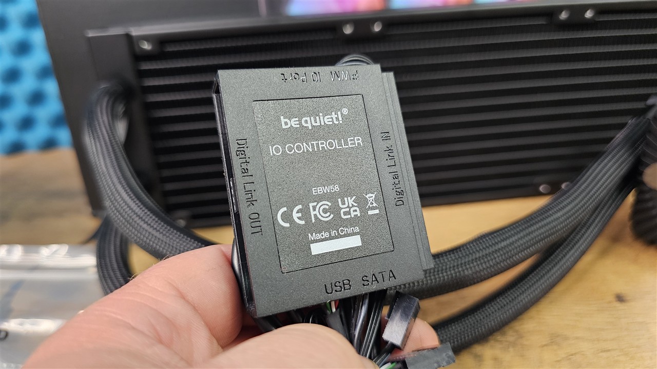

- kontroler IO Controller,
- przewody połączeniowe kontrolera IO,
- przewód ARGB/PWM,
- komplet śrub i elementów montażowych,
- zestaw montażowy dla Intel,
- zestaw montażowy dla AMD,
- tubkę pasty termoprzewodzącej,

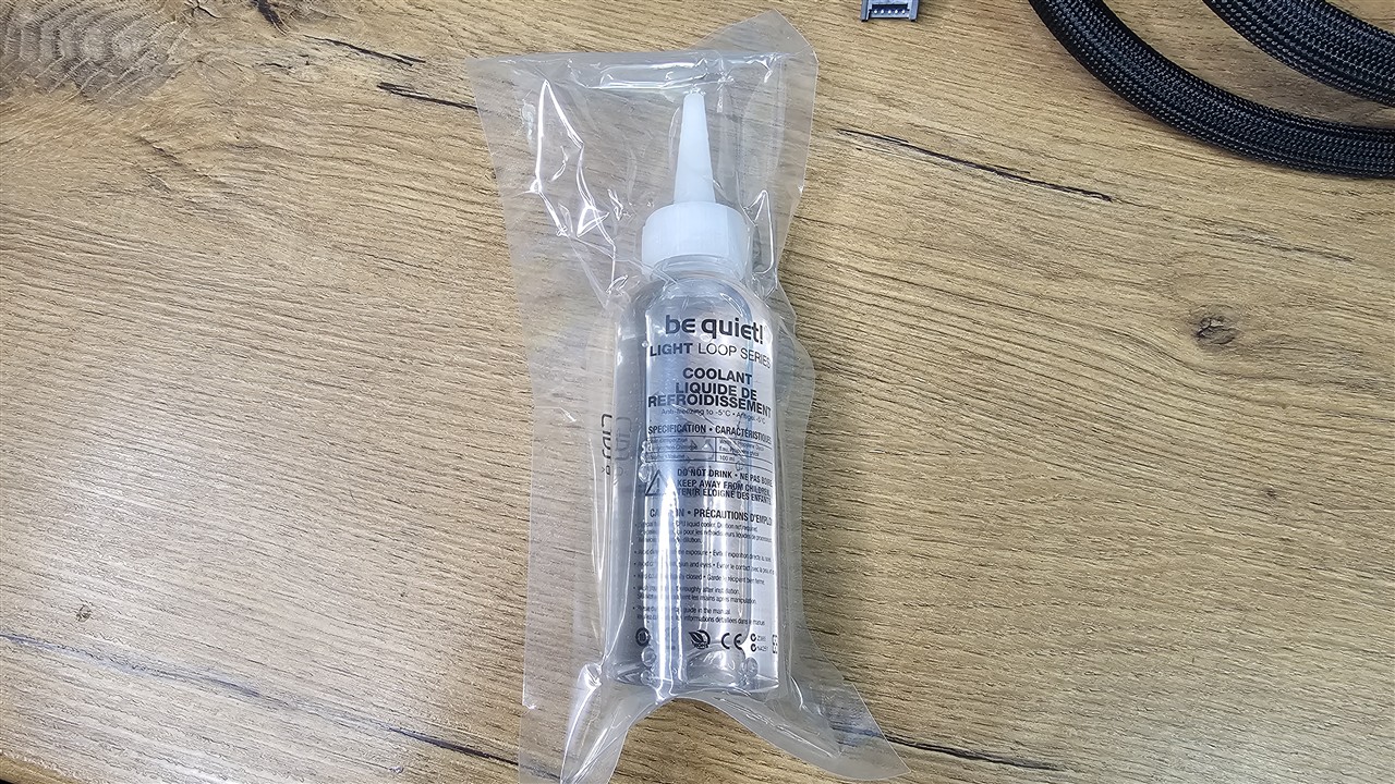

- butelkę płynu do uzupełniania układu,
- drukowaną instrukcję.
Kompatybilność podstawek:
- Intel: LGA 1851, LGA 1700, LGA 1200, LGA 1151, LGA 1150, LGA 1155
- AMD: AM5, AM4
Zestaw montażowy obejmuje wszystkie elementy potrzebne do instalacji na aktualnych platformach konsumenckich Intel oraz AMD. Akcesoria posegregowano w osobnych woreczkach, a producent dołącza również kontroler IO, komplet przewodów, pastę termoprzewodzącą i płyn pozwalający uzupełnić układ po dłuższym okresie eksploatacji. Wzorem testowanego wcześniej be quiet! Pure Loop 3 LX 360 mm, Light Loop IO LCD również otrzymał offsetowy system montażowy dla platformy AMD AM5, który przesuwa środek zimnej płyty o około 8 mm w stronę hotspotu procesora. Dzięki temu zestaw jest kompletny, a system montażowy został lepiej dopasowany do budowy najnowszych procesorów AMD.

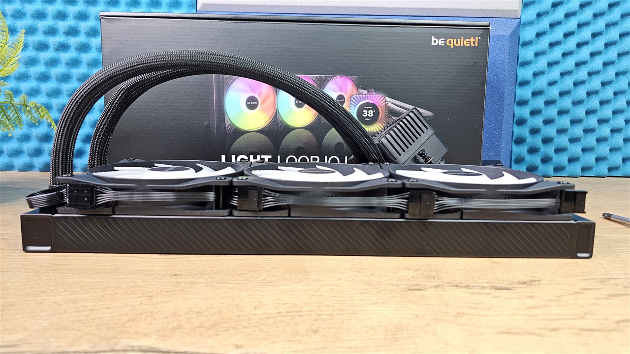

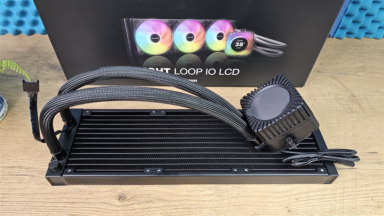

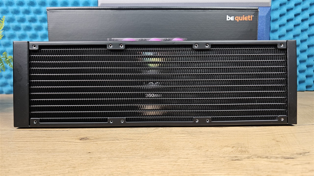

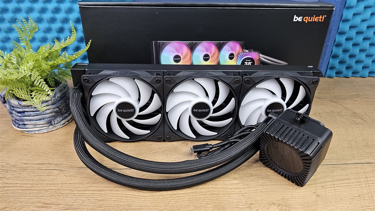

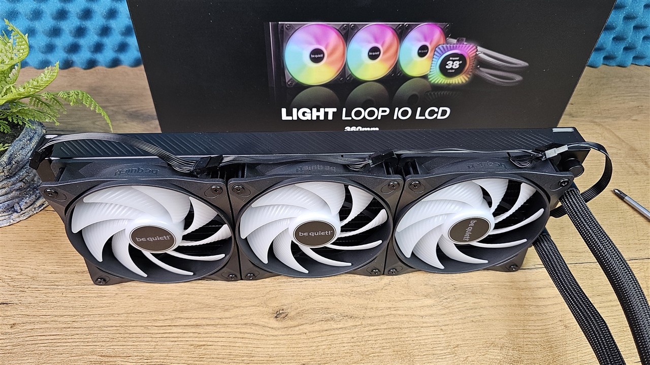

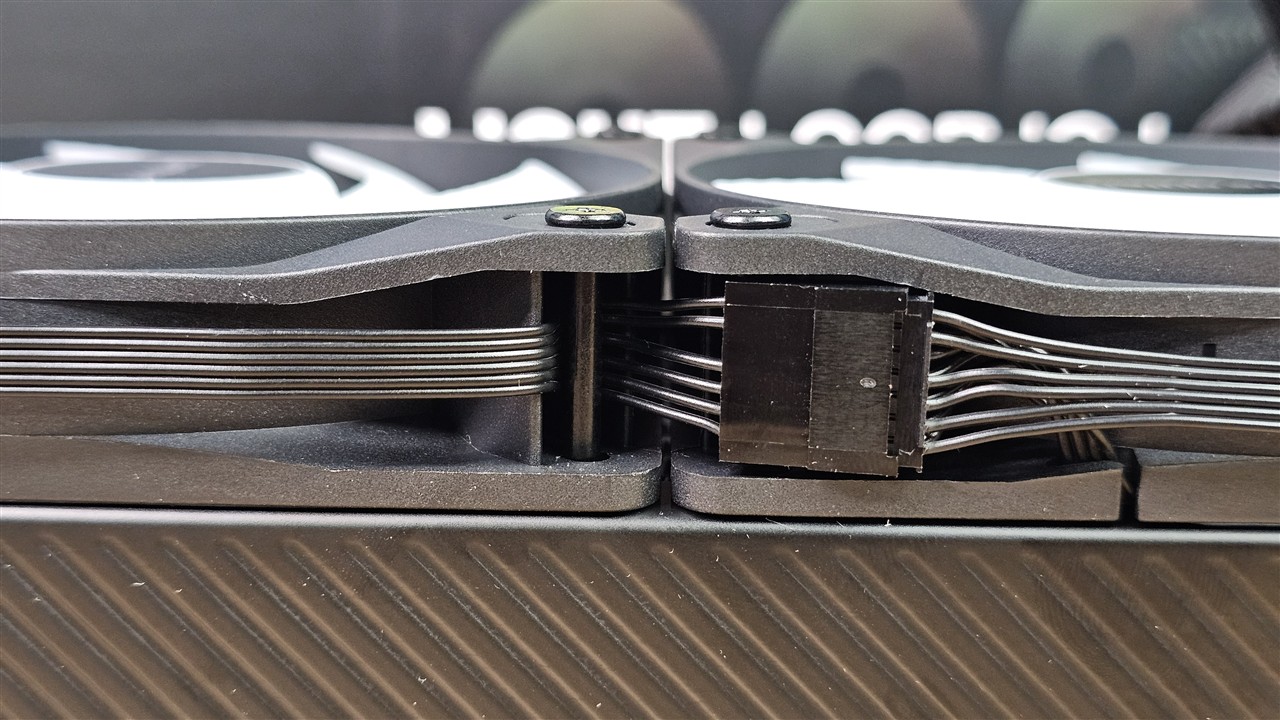

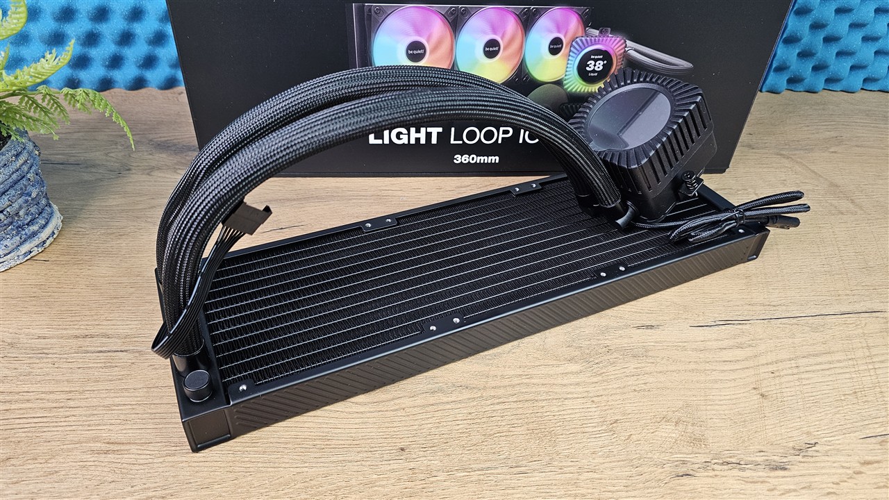

Radiator

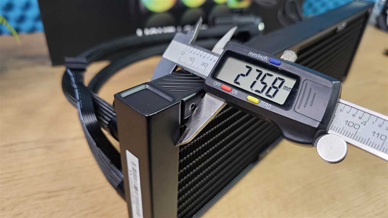

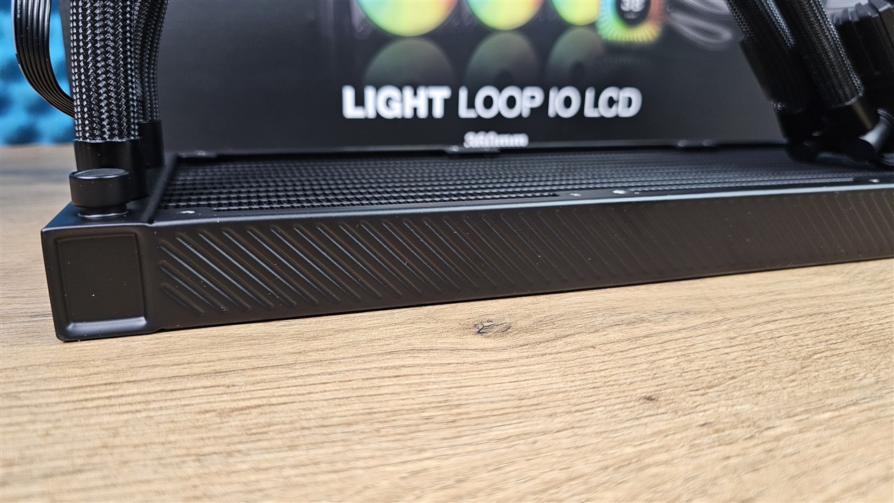

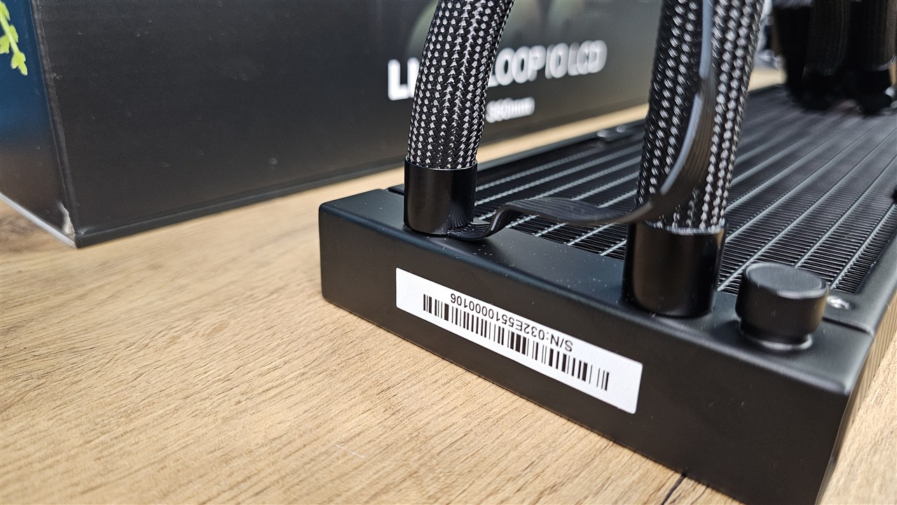

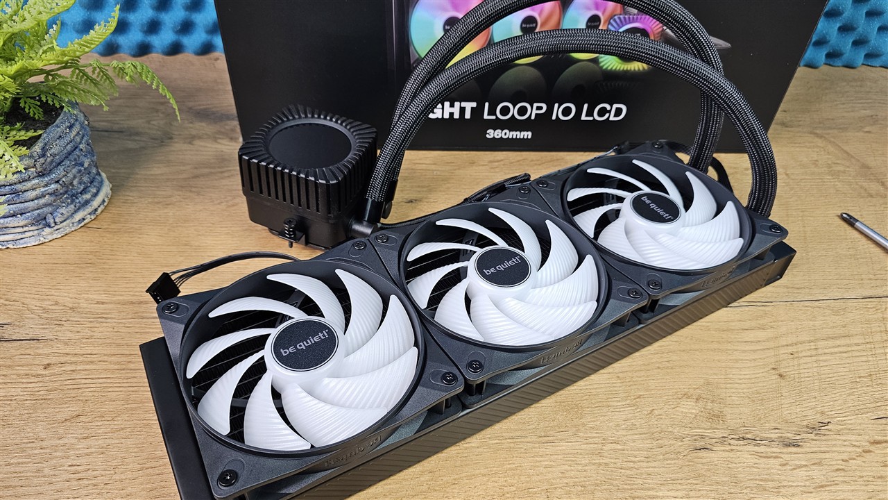

Radiator w be quiet! Light Loop IO LCD 360 mm wykonano z aluminium. Według danych producenta ma on wymiary 397 × 120 × 27 mm, natomiast pomiar suwmiarką wykazał około 27,58 mm grubości. Po zamontowaniu wentylatorów cały moduł zajmuje około 52 mm przestrzeni w obudowie. Konstrukcja została jednolicie polakierowana na czarno, a na jej krawędziach umieszczono charakterystyczne, wytłaczane elementy dekoracyjne.
Radiator 360 mm
Lamele pomiędzy kanałami wodnymi mają klasyczny, falowany profil, a ich gęstość wynosi około 20 FPI. Taki radiator wymaga wentylatorów zapewniających odpowiednie ciśnienie statyczne, dlatego producent zastosował trzy jednostki Light Wings LX 120mm PWM high-speed. Elastyczne węże mają długość 400 mm i zostały zabezpieczone nylonowym oplotem, pod którym poprowadzona kable do blokopompy. W konstrukcji przewidziano również łatwo dostępny port do uzupełniania cieczy, a odpowiednia butelka płynu znajduje się w zestawie.

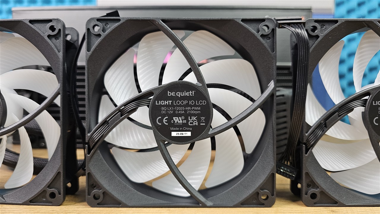

Wentylatory

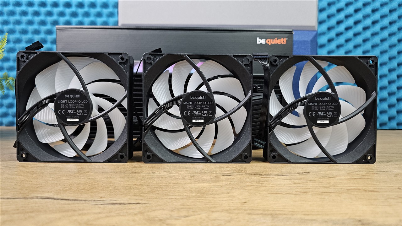

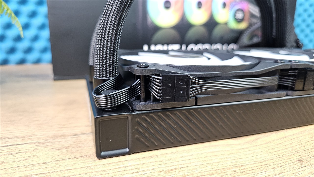

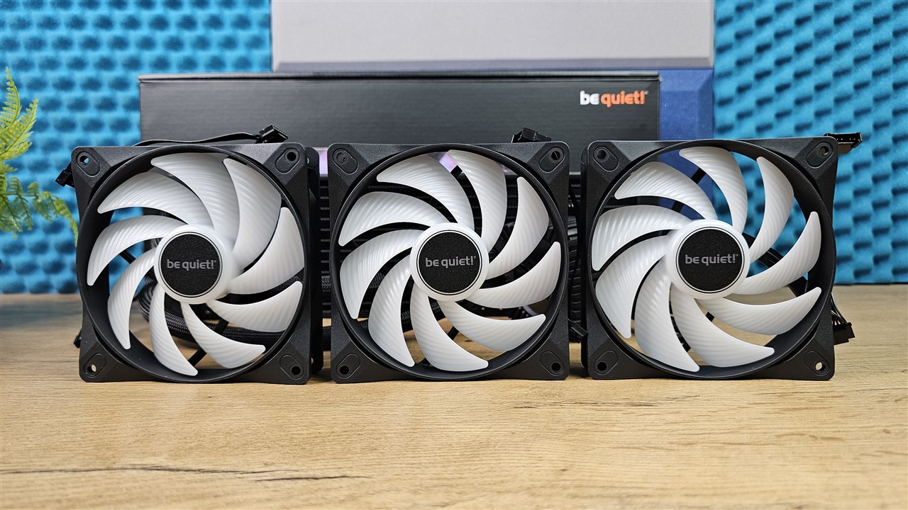

Do chłodnicy dołączono trzy wentylatory be quiet! Light Wings LX 120mm PWM high-speed, oznaczone symbolem BQ LX1-12025-HR-PWM. Każda jednostka osiąga maksymalnie 2100 obr./min, pobiera do 0,45 A i wykorzystuje autorskie złącze umożliwiające szeregowe połączenie całego zestawu. W wentylatorach zastosowano łożysko karabinkowe i 4-polowy silnik. Deklarowana żywotność wentylatorów wynosi 60 000 godzin.
Wentylatory Light Wings LX 120mm PWM high-speed

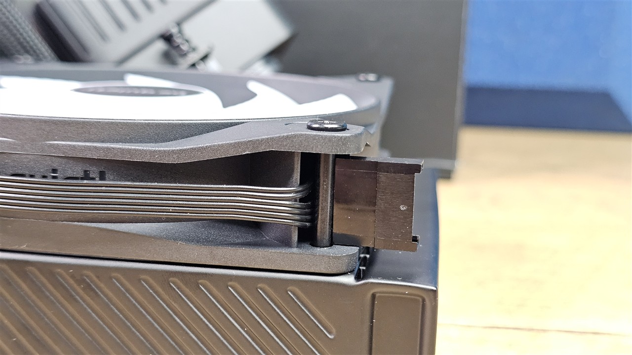

Wirnik każdego wentylatora składa się z dziewięciu szerokich łopatek zoptymalizowanych pod kątem przepływu powietrza i pracy na radiatorze. Producent zastosował także lejkowaty wylot powietrza, który ma ograniczać rozpraszanie strumienia i poprawiać efektywność przepychania powietrza przez gęsto ułożone lamele chłodnicy.

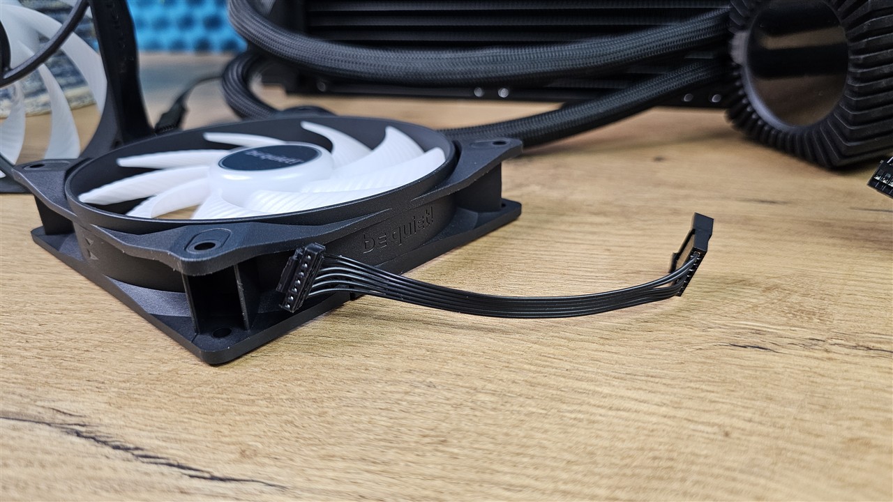

W narożnikach ramek nie znajdziemy żadnych elementów ograniczających przenoszenie drgań na radiator. Wentylatory łączone są szeregowo krótkimi przewodami, co ogranicza liczbę kabli prowadzonych wewnątrz obudowy. Dodatkowo przewody zestawu poprowadzono wzdłuż węży chłodzenia, dzięki czemu całość trafia do kontrolera IO jednym uporządkowanym połączeniem.
Każdy wentylator otrzymał 16 cyfrowych diod LED, które podświetlają mleczne łopatki wirnika. Efekty ARGB można konfigurować za pośrednictwem kontrolera IO i aplikacji IO Center, synchronizując je z podświetleniem bloku wodnego. Producent umożliwia także zapisanie wybranych ustawień bezpośrednio w pamięci chłodzenia, dzięki czemu oprogramowanie nie musi pracować stale w tle.

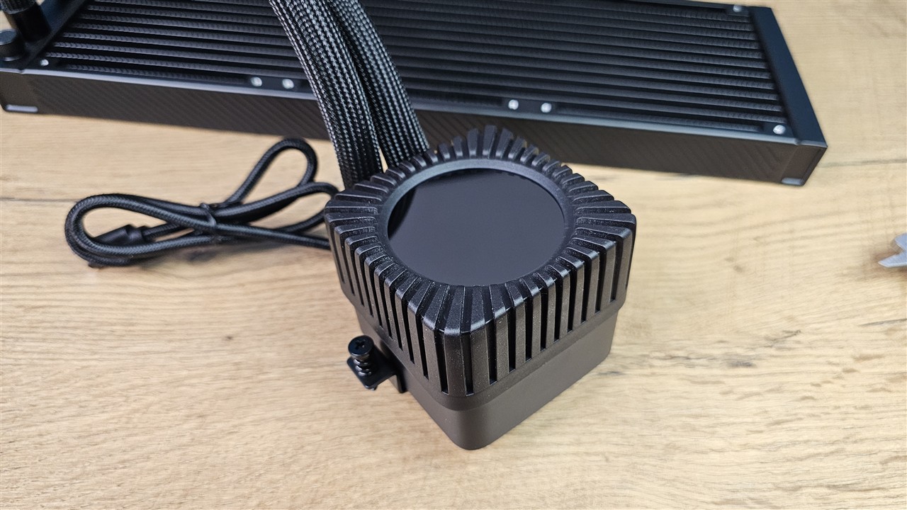

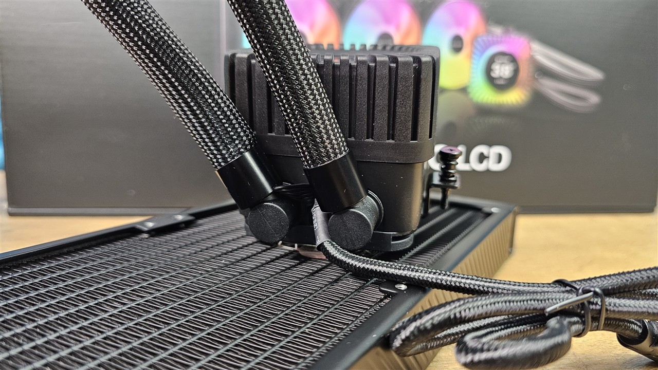

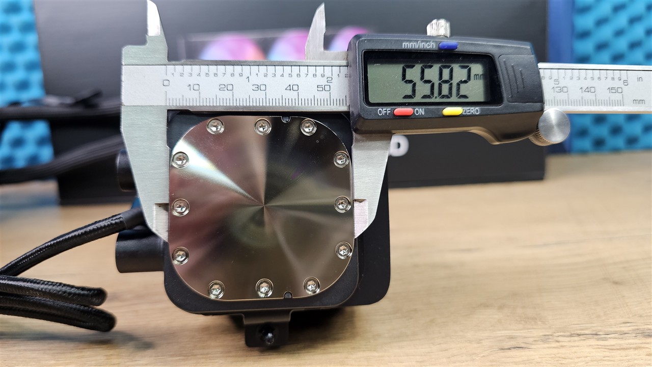

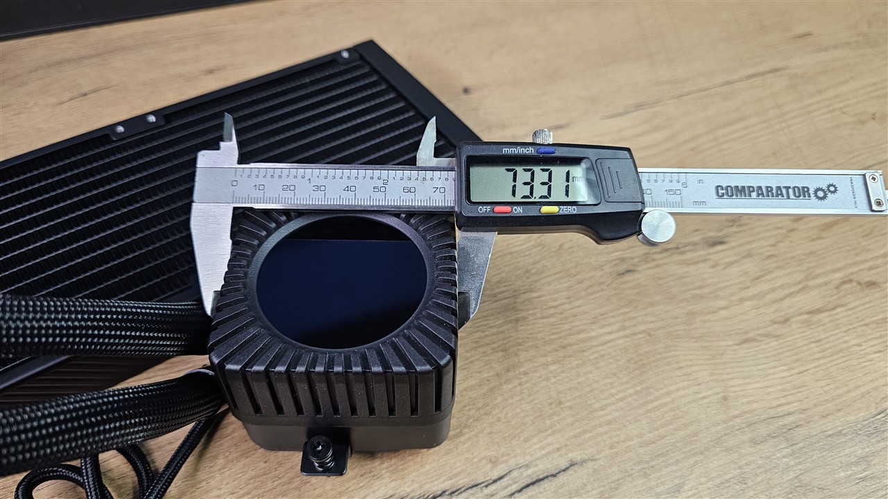

Blok wodny

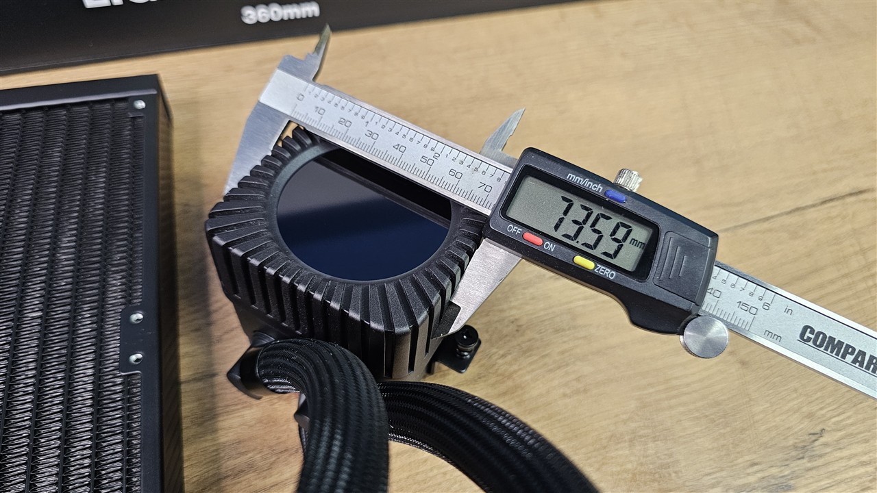

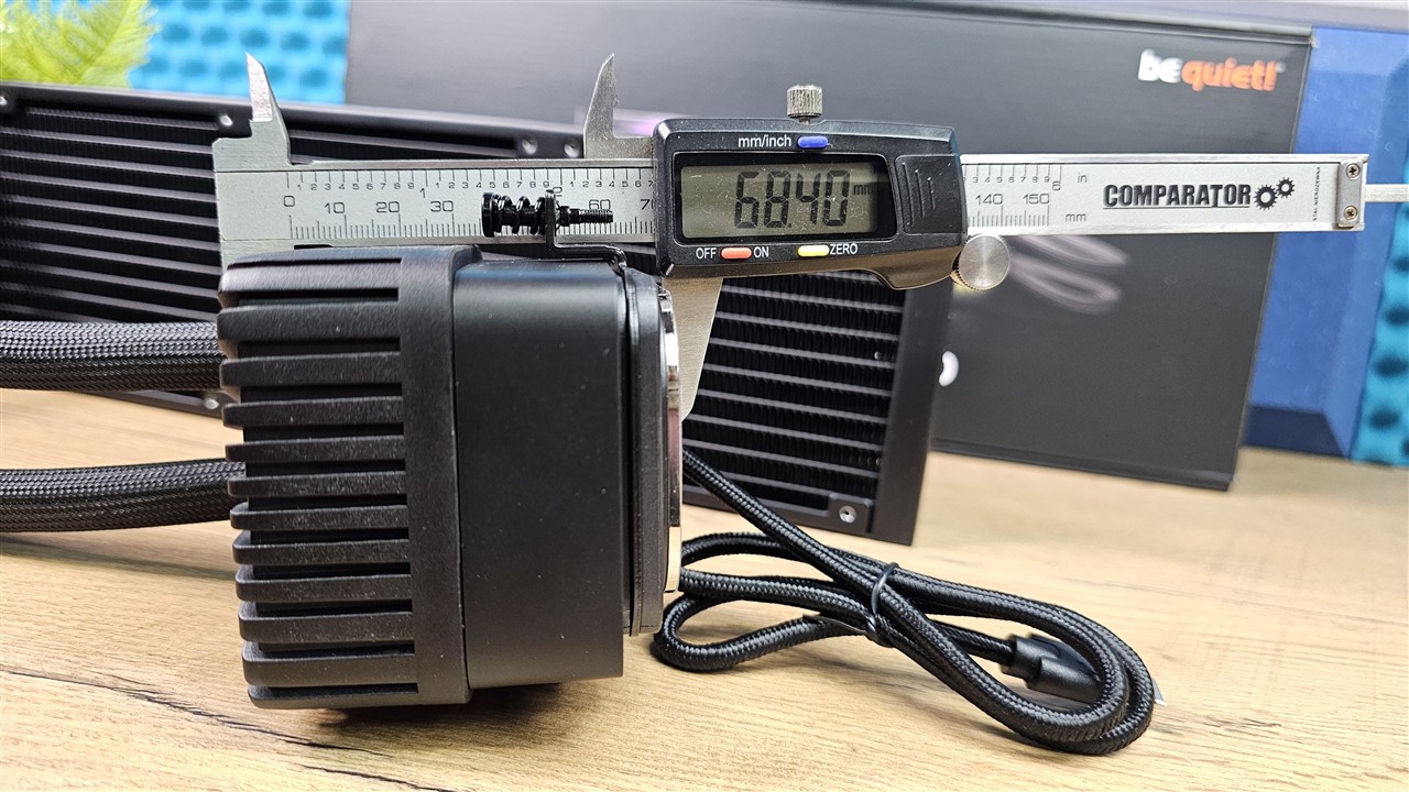

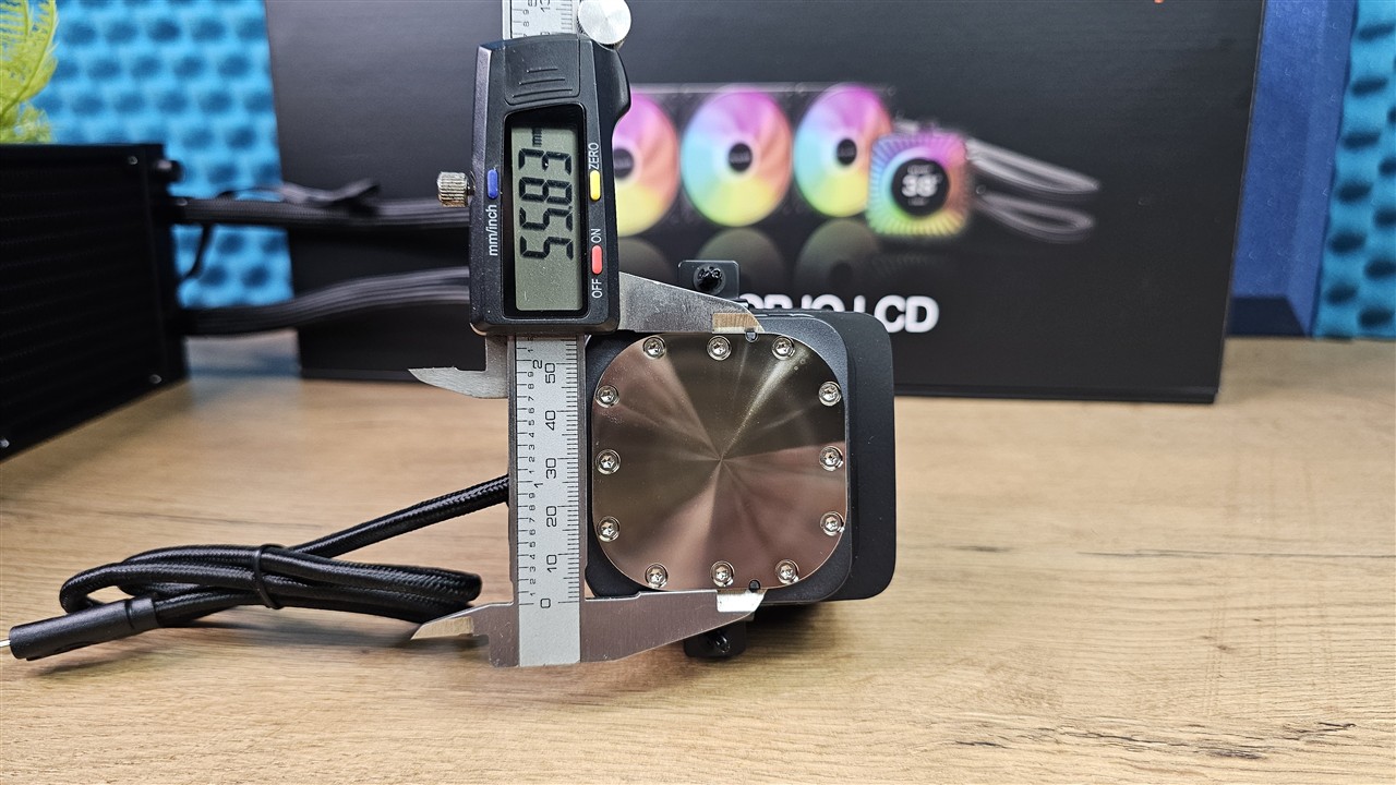

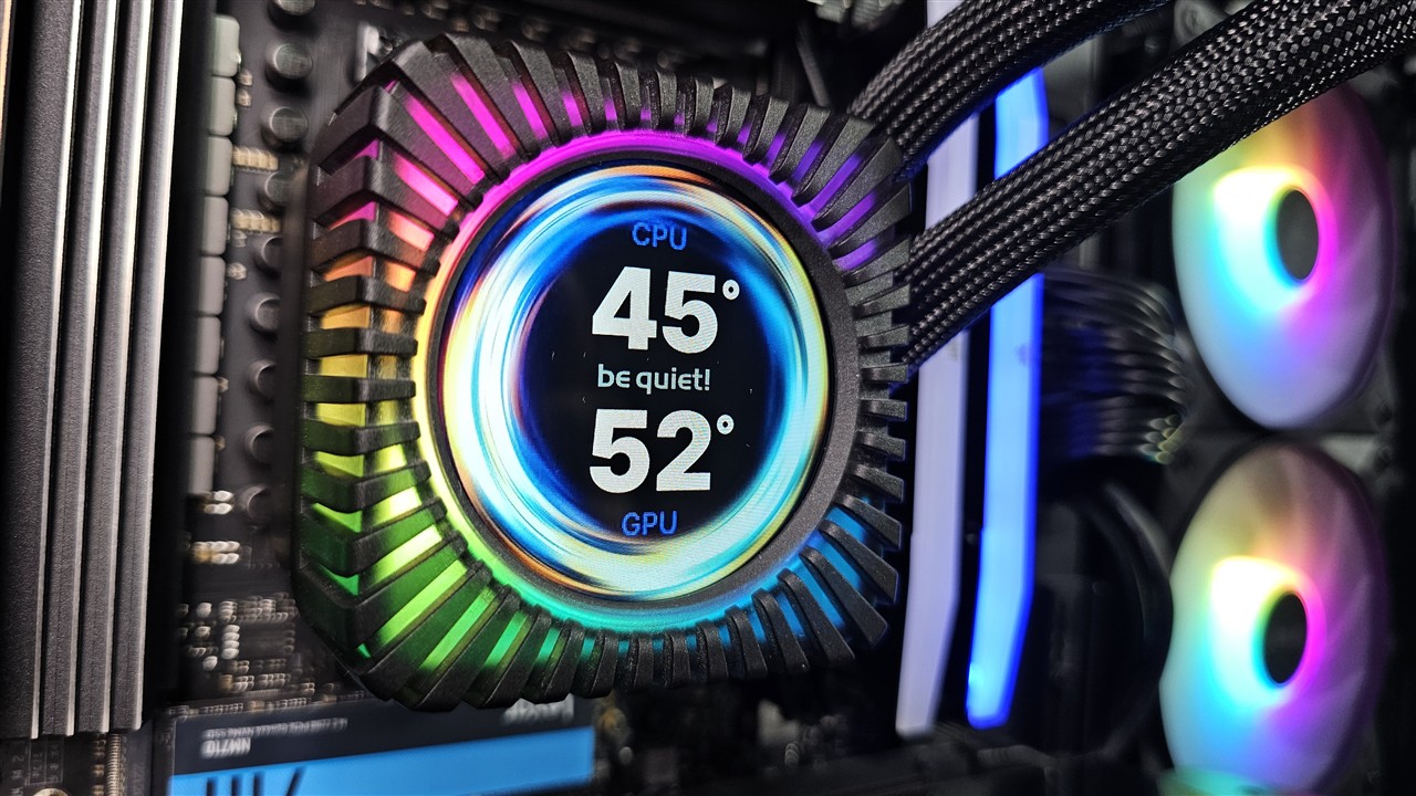

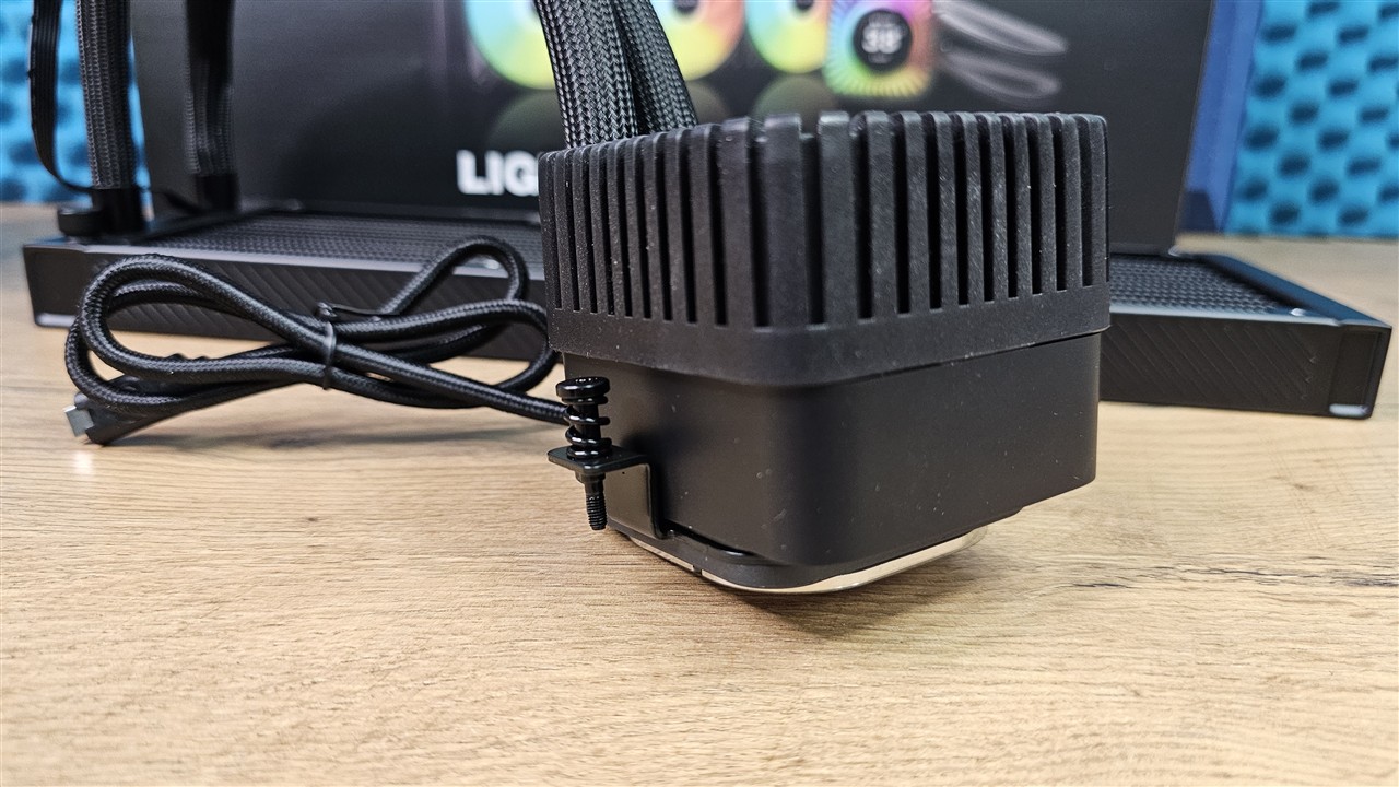

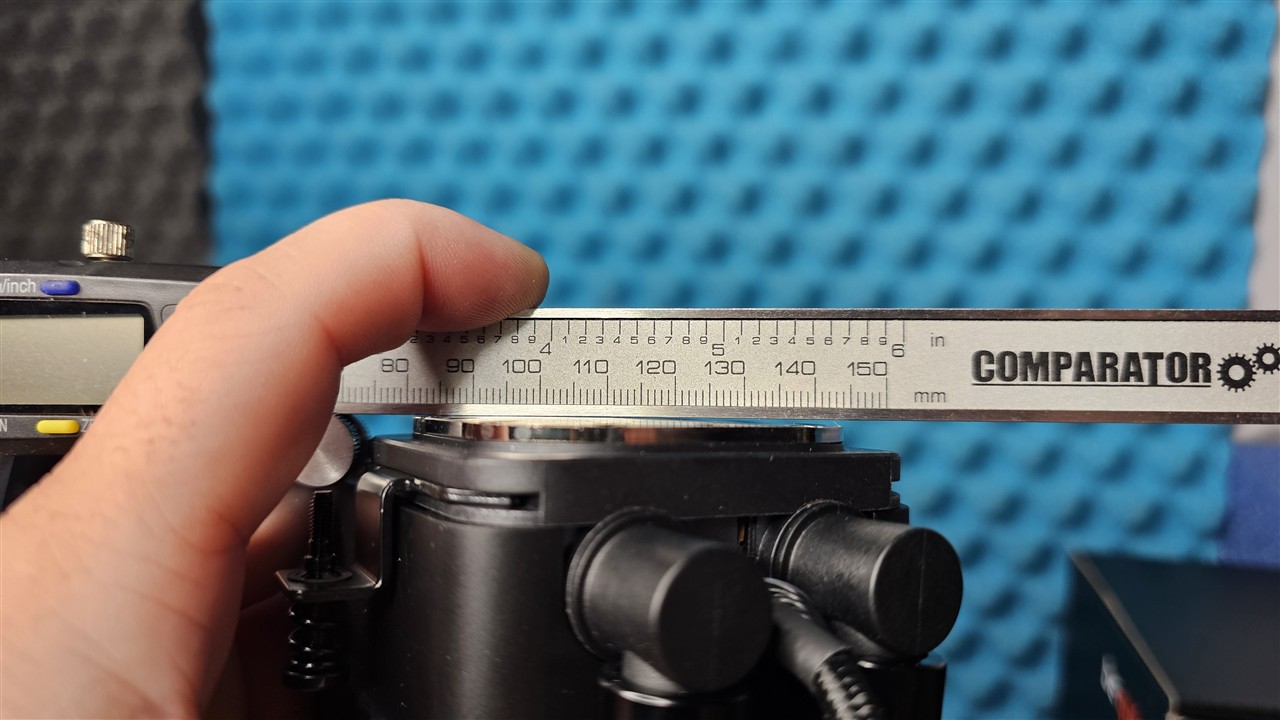

Blokopompka w be quiet! Light Loop IO LCD 360 mm wykonana jest z czarnego tworzywa i ma wymiary 63,8 × 61,9 × 54 mm. Front zajmuje okrągły wyświetlacz IPS o przekątnej 2,1 cala, rozdzielczości 480 × 480 pikseli i jasności 500 nitów, otoczony pierścieniem podświetlenia ARGB. Za pomocą aplikacji IO Center można prezentować informacje o temperaturach, prędkościach obrotowych i innych parametrach systemu, a także obrazy, animacje, filmy, memy oraz przygotowane przez producenta szablony.

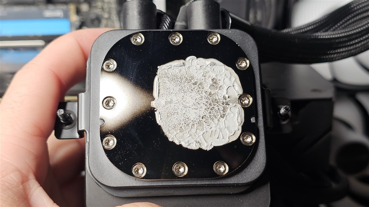

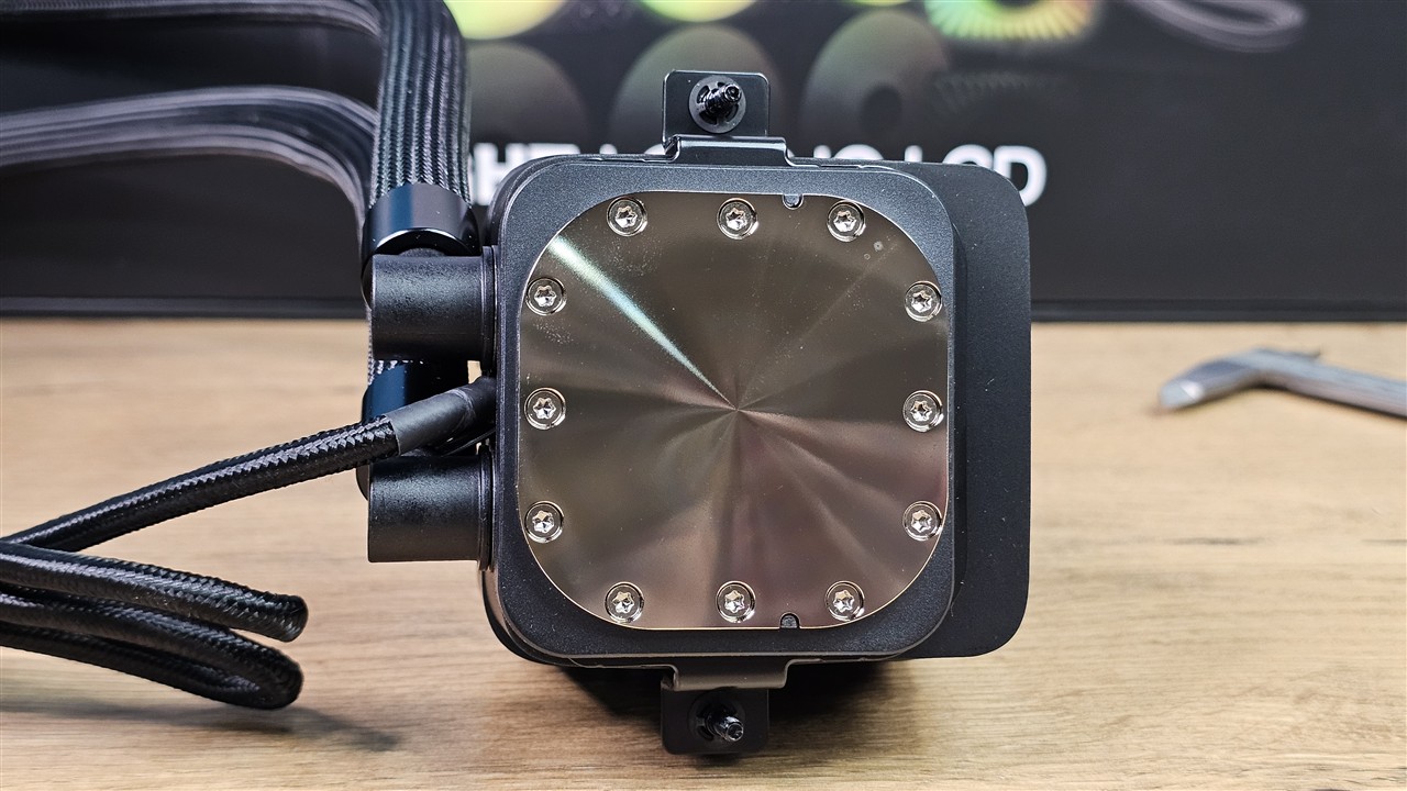

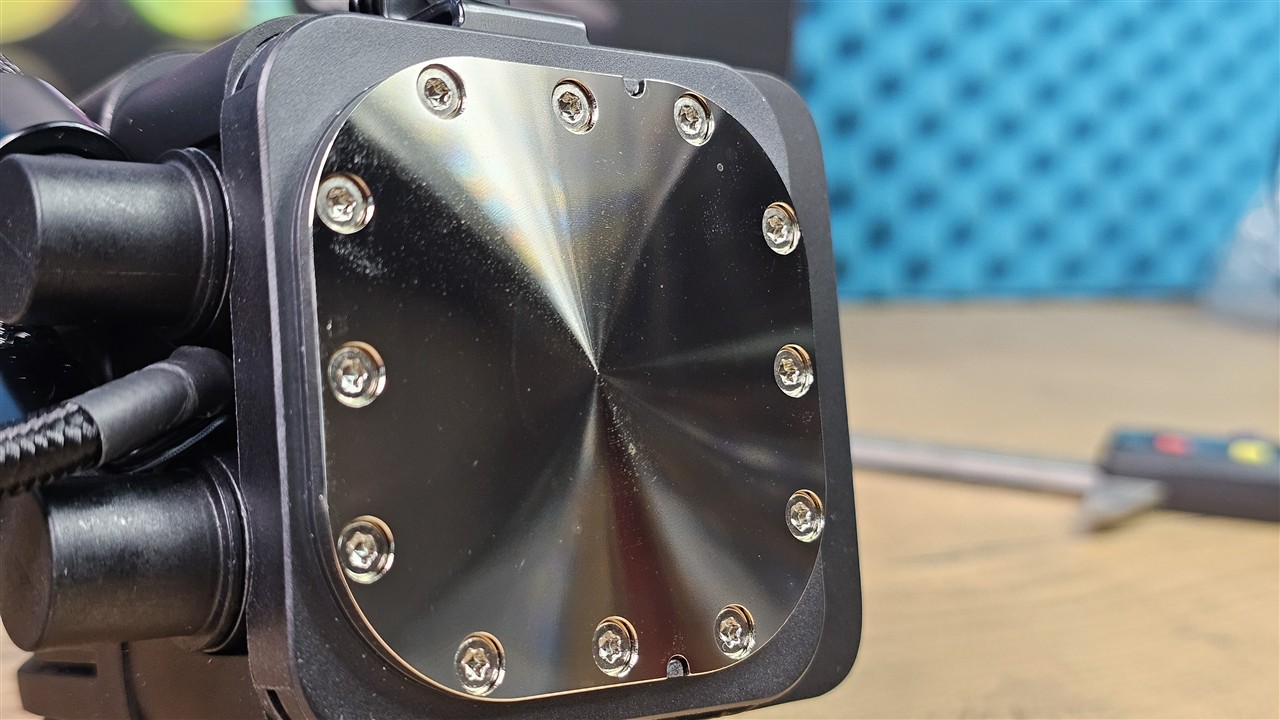

Zimna płyta została wykonana z miedzi i pokryta warstwą niklu. Pomiary suwmiarką wykazały około 55,82 × 55,83 mm powierzchni roboczej. Pod płytą znajduje się gęsty układ mikrofinów, natomiast metalowa płyta strumieniowa ma przyspieszać przepływ cieczy przez najważniejszą część bloku. Pompa osiąga do 2900 obr./min, a progresywny układ scalony zastosowany w jej silniku ma ograniczać hałas przełączania i poprawiać kulturę pracy.
Niklowana miedziana zimna płyta

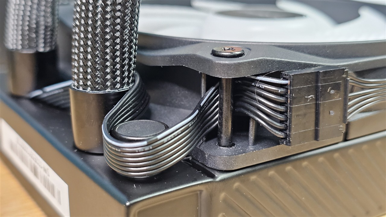

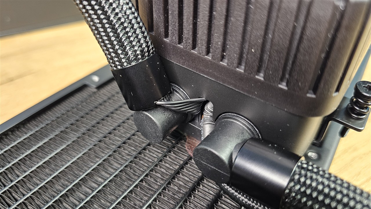

Pompa oraz wentylatory są sterowane sygnałem PWM za pośrednictwem kontrolera IO. Węże mają długość 400 mm, są elastyczne, zabezpieczone materiałowym oplotem i osadzone na ruchomych króćcach. Trzeba jednak zwrócić uwagę na niewielki zapas długości przewodu poprowadzonego pod oplotem — zbyt mocne obrócenie króćca na zewnątrz powoduje naprężenie kabla, co w skrajnym przypadku może doprowadzić do jego uszkodzenia. Przewody wentylatorów poprowadzono wzdłuż węży, dzięki czemu po zamontowaniu chłodzenia liczba widocznych kabli jest wyraźnie ograniczona.
Węże w oplocie

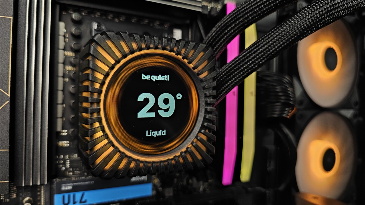

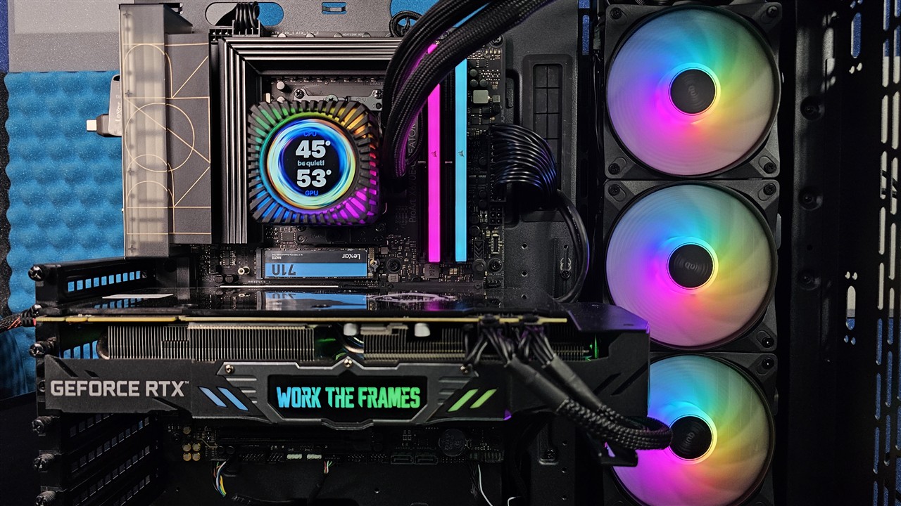

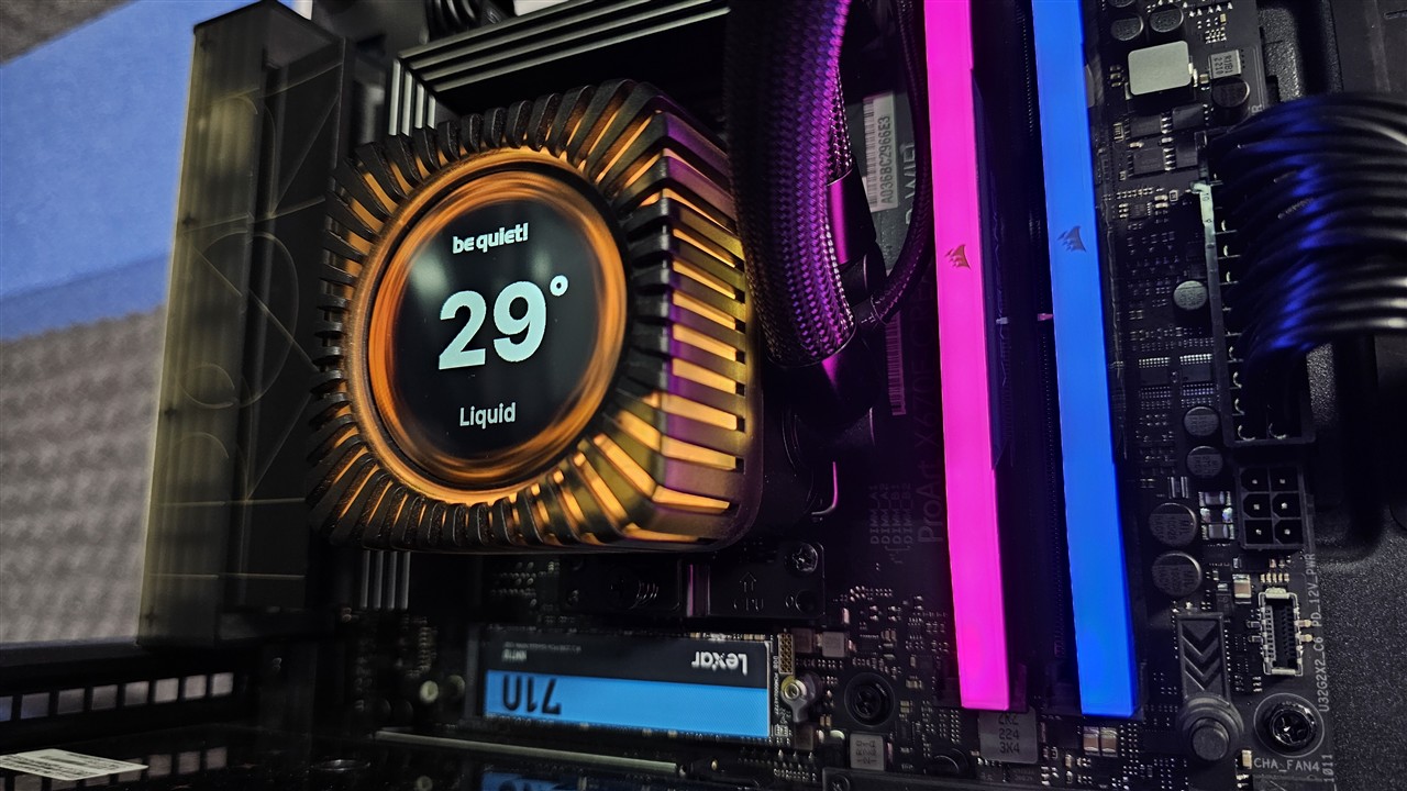

Oprogramowanie be quiet! IO Center

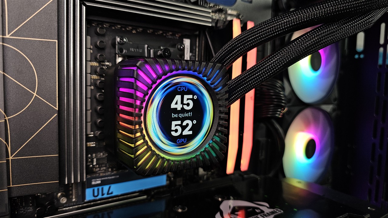

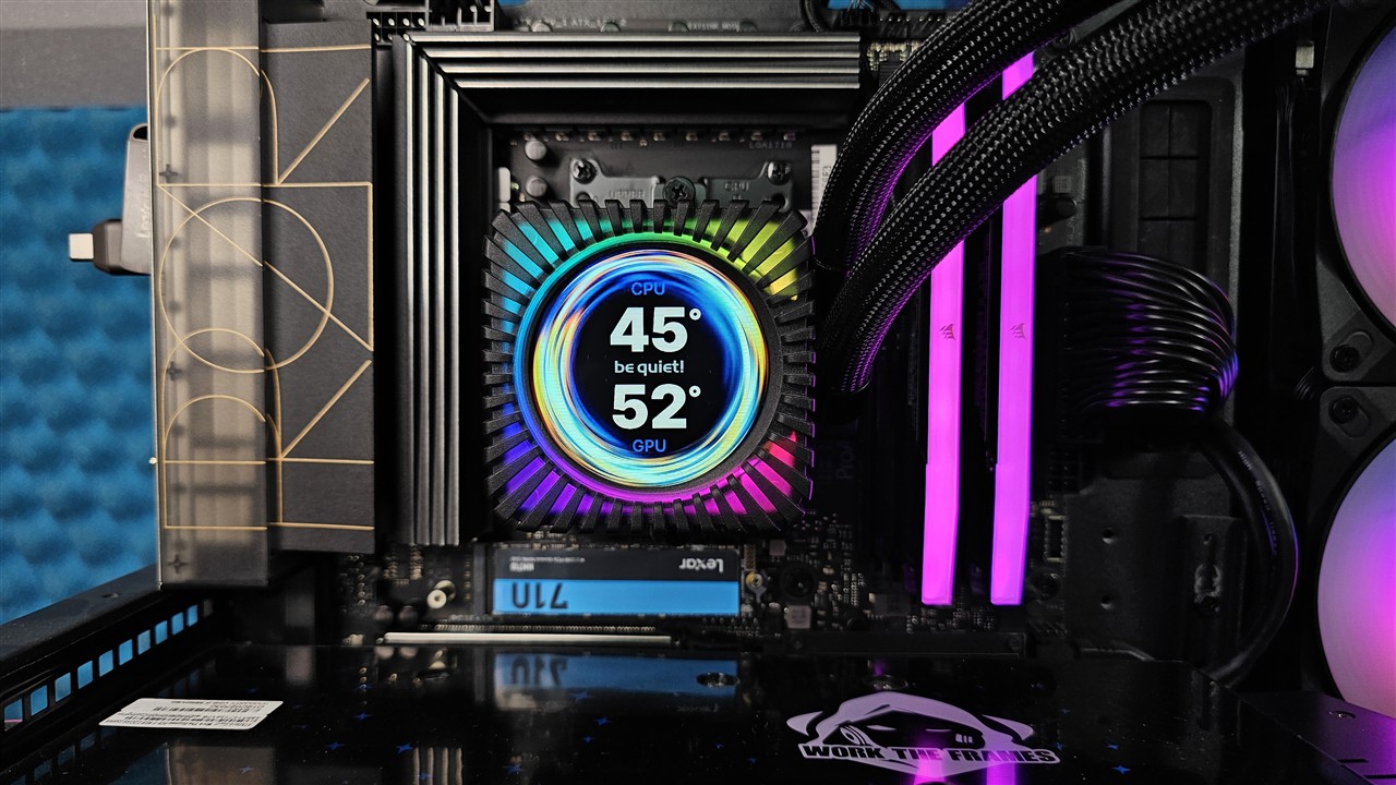

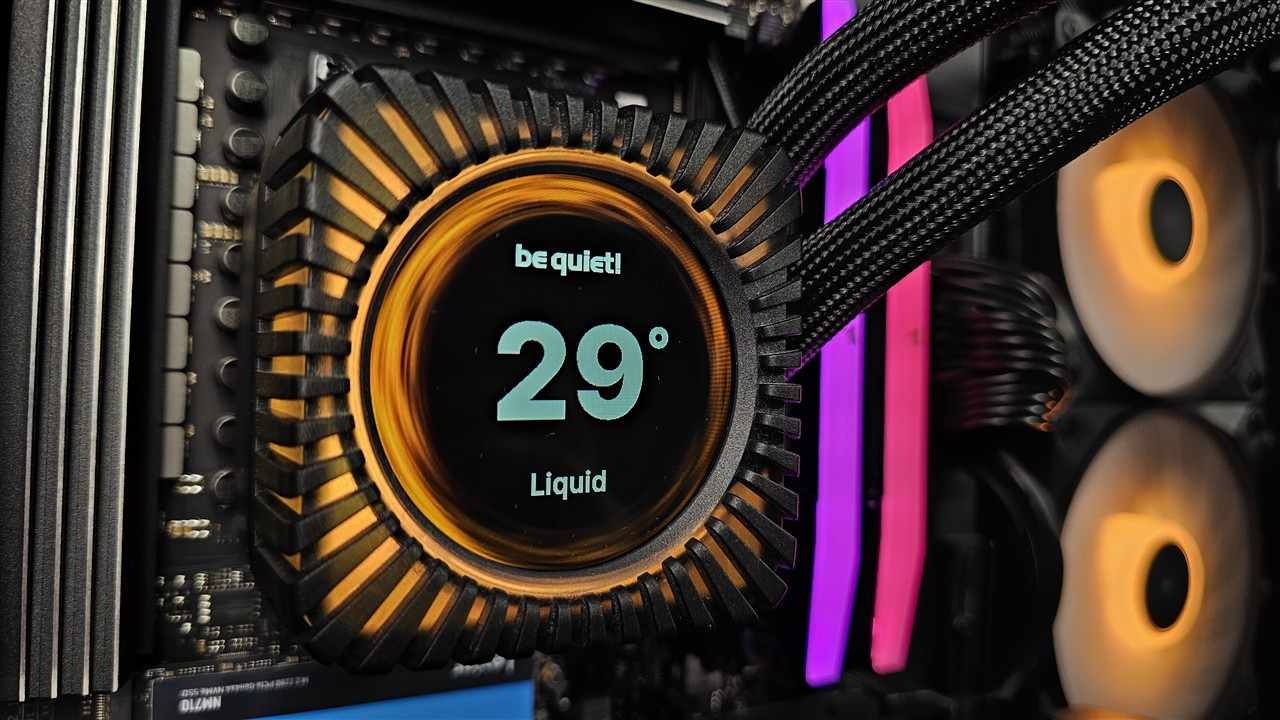

Ważnym elementem całego zestawu jest oprogramowanie be quiet! IO Center dla systemu Windows. Aplikacja pozwala zarządzać zawartością wyświetlaną na ekranie IPS, w tym danymi z czujników systemowych, obrazami, animacjami i materiałami wideo. Z jej poziomu można również skonfigurować podświetlenie ARGB bloku oraz wentylatorów, ustawić profile ich pracy i monitorować stan systemu. Co istotne, wybrane efekty tła i podświetlenia mogą zostać zapisane bezpośrednio w pamięci AiO, dzięki czemu oprogramowanie nie musi być stale uruchomione w tle. Kontrolery możemy rozbudowywać o kolejne łącząc je szeregowo do czterech sztuk, kontrolery mają magnes pod obudową dzięki czemy łatwo je przymocować do obudowy.
Montaż na platformach INTEL oraz AMD
Montaż be quiet! Light Loop IO LCD 360 mm jest prosty, ale przed instalacją należy przykręcić do radiatora trzy wentylatory Light Wings LX 120mm PWM high-speed i połączyć je szeregowo. Zestaw obsługuje podstawki Intel LGA 1851, 1700, 1200, 1151, 1150 i 1155 oraz AMD AM5 i AM4. Wszystkie elementy montażowe są odpowiednio posegregowane, a elastyczne węże ułatwiają ustawienie bloku oraz chłodnicy w obudowie.

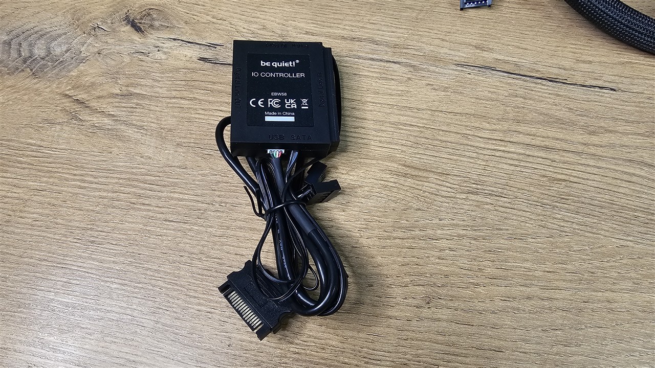

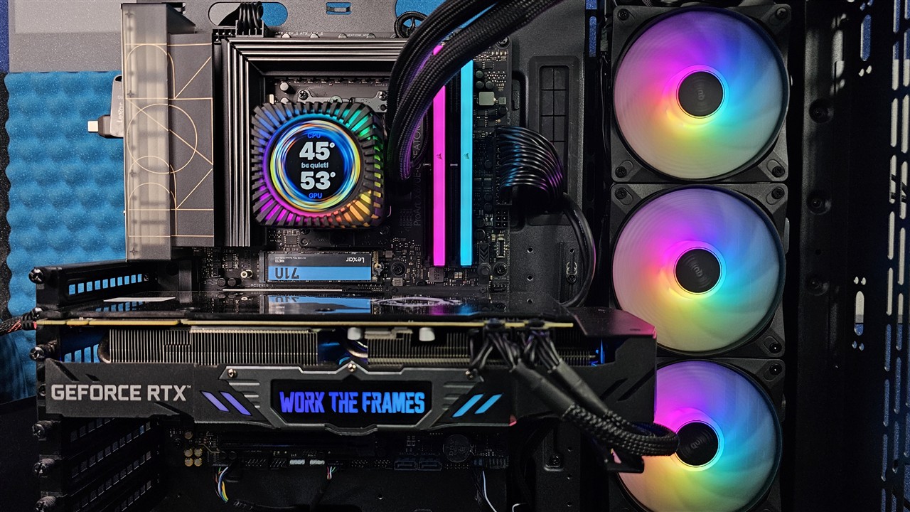

Po zamontowaniu chłodzenia blok, pompę, wentylatory, ekran i podświetlenie łączy się z dołączonym kontrolerem IO. Kontroler otrzymuje zasilanie przez SATA i komunikuje się z komputerem przez USB, a do zestawu dołączono również przewód ARGB/PWM breakout, pozwalający wykorzystać sterowanie z płyty głównej. Najważniejszą zaletą rozwiązania jest ograniczenie liczby przewodów prowadzonych pomiędzy chłodnicą a płytą główną lub hubem wentylatorów.

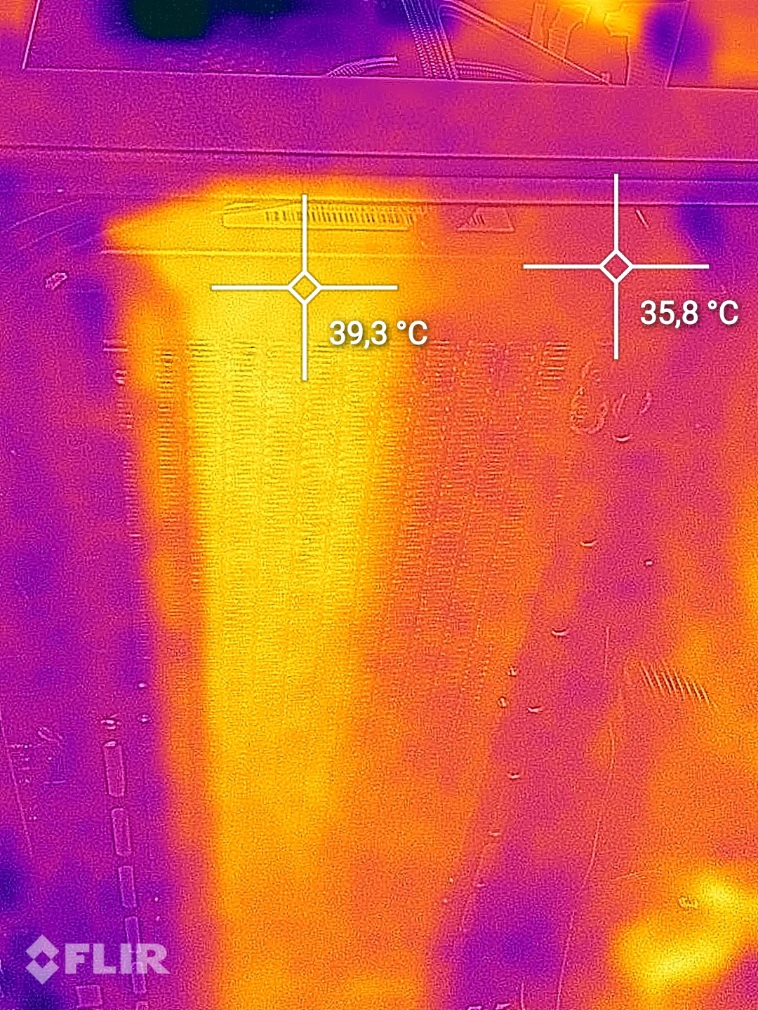

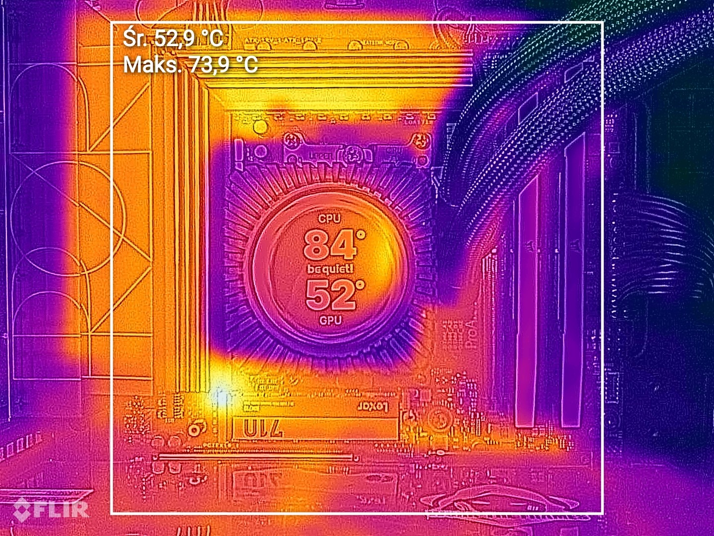

Analiza termowizyjna kamerą FLIR
Wykonałem kilka zdjęć kamerą termowizyjną FLIR LEPTON, która jest zainstalowana w telefonie uleFone Armor 9. Kamera termowizyjna pozwala na badanie wielu punktów jednocześnie, wykorzystując wiele różnych filtrów.
Węże obciążenie 100% - Ryzen 9 7900X @ 5,3 GHz
Sekcja zasilania obciążenie 100% - Ryzen 9 7900X @ 5,3 GHz

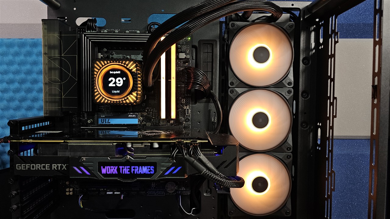

Ocena i opinia
be quiet! Light Loop IO LCD 360 mm to bardzo wydajne i solidnie wykonane chłodzenie AiO, które bez problemu radzi sobie również z mocno obciążonymi procesorami. Producent zadbał o bogate wyposażenie, obejmujące kontroler IO, komplet okablowania, pastę termoprzewodzącą oraz dodatkową butelkę płynu do późniejszego uzupełnienia układu. Na plus zasługuje także solidny system montażowy z offsetem dla platformy AMD AM5, który przesuwa środek zimnej płyty o około 8 mm w stronę hotspotu procesora. Bardzo dobrze prezentuje się również 2,1-calowy ekran IPS – jest czytelny, dopracowany i funkcjonalny, a oprogramowanie IO Center zapewnia szerokie możliwości personalizacji i pozostaje dosyć intuicyjne, choć kilka jego elementów nadal wymaga dopracowania.
Pod względem konstrukcyjnym podoba mi się niklowana miedziana stopa, przewody prowadzone do blokopompki pod oplotem węży oraz szeregowe łączenie wentylatorów, które ogranicza liczbę widocznych kabli. Nie wszystko wykonano jednak idealnie. Zapas przewodu przy blokopompce jest niewielki, dlatego zbyt mocne odchylenie ruchomego króćca na zewnątrz powoduje naprężenie kabla i może w dłuższej perspektywie doprowadzić do jego uszkodzenia. Jak wiecie, nie jestem również zwolennikiem dodatkowych kontrolerów, ponieważ podnoszą cenę zestawu i wprowadzają kolejny element oraz dodatkowe przewody do obudowy. Moim zdaniem cały system można było zaprojektować prościej i taniej. Dobrze jednak, że be quiet! przewidziało możliwość podłączenia wentylatorów bezpośrednio do płyty głównej, z pominięciem kontrolera IO i oprogramowania IO Center.
Light Loop IO LCD 360 mm zachowuje wysoką wydajność i jakość wykonania znaną z chłodzeń be quiet!, a jednocześnie dodaje dopracowany ekran IPS, rozbudowane sterowanie oraz bogate wyposażenie. Problemem pozostaje przede wszystkim wysoka cena.
W testach be quiet! Light Loop IO LCD 360 mm potwierdził bardzo wysoką wydajność zarówno na platformie AMD, jak i Intel, a dobre rezultaty utrzymał również po normalizacji głośności do 38 dBA. Przy maksymalnych obrotach zestaw jest jednak słyszalny i nie odbiega od konkurencji. Największym problemem pozostaje cena wynosząca 995 zł za czarną wersję 360 mm, szczególnie przy trzyletniej gwarancji i konieczności zastosowania dodatkowego kontrolera do wykorzystania wszystkich funkcji chłodzenia. To świetne, wydajne i efektowne AiO z bardzo dobrym ekranem IPS, ale jednocześnie konstrukcja trochę zbyt droga. Dlatego końcowa ocena to 8/10, wraz z wyróżnieniem wydajność.

- Niewielki zapas przewodu przy ruchomych króćcach blokopompki
