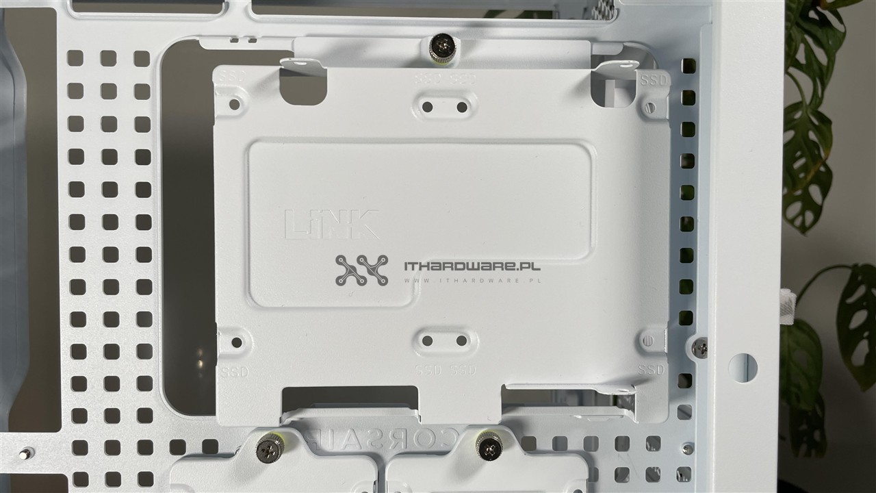

Liczba zatok na nośniki danych 6 x 2,5" i 2 x 3,5"

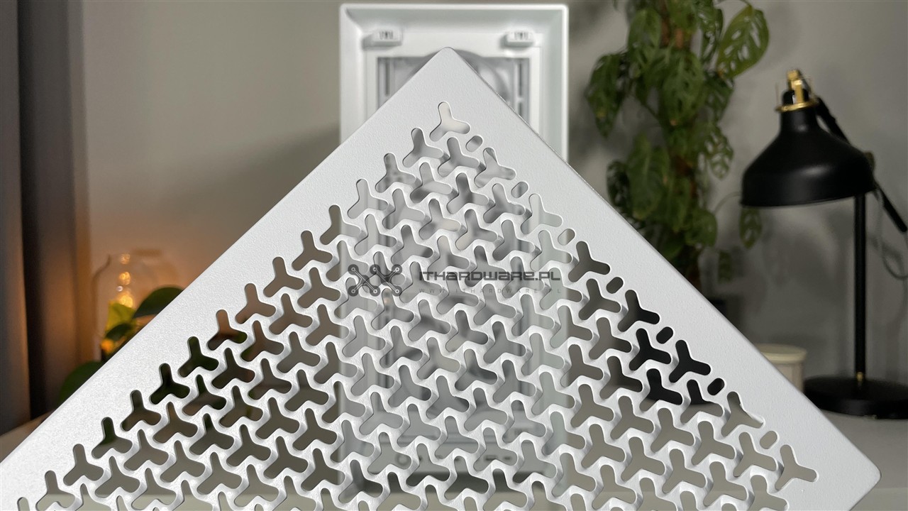

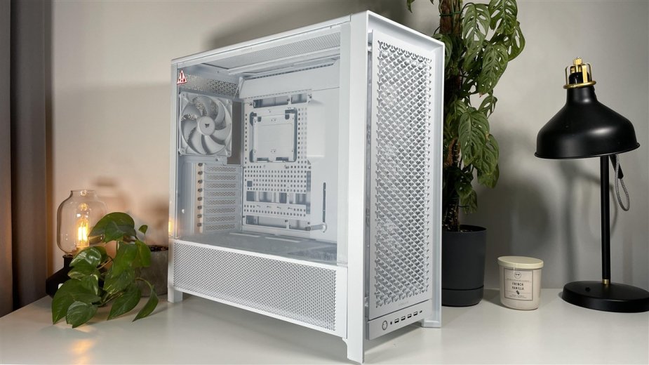

Jak pisałem na wstępie, Corsair ma swój unikatowy styl projektowania. W tym przypadku widać to chociażby po froncie i topie, gdzie otwory wentylacyjne nie mają standardowych kształtów. Zamiast tego na górze oraz z przodu znajdziemy perforację w kształt litery “Y”, a ta na froncie została jeszcze dodatkowo uwypuklona. Takie same otwory pokrywają także wiele innych części obudowy.
Do naszej redakcji dotarła wersja z białym lakierowaniem. W zasadzie praktycznie wszystkie elementy tej obudowy - no może poza śrubkami - faktycznie są białe. Odbieram to oczywiście jako plus i dbałość o spójność oraz detale. Pełniące rolę panelu bocznego szkło hartowane jest natomiast w pełni klarowne, bez przyciemnienia.

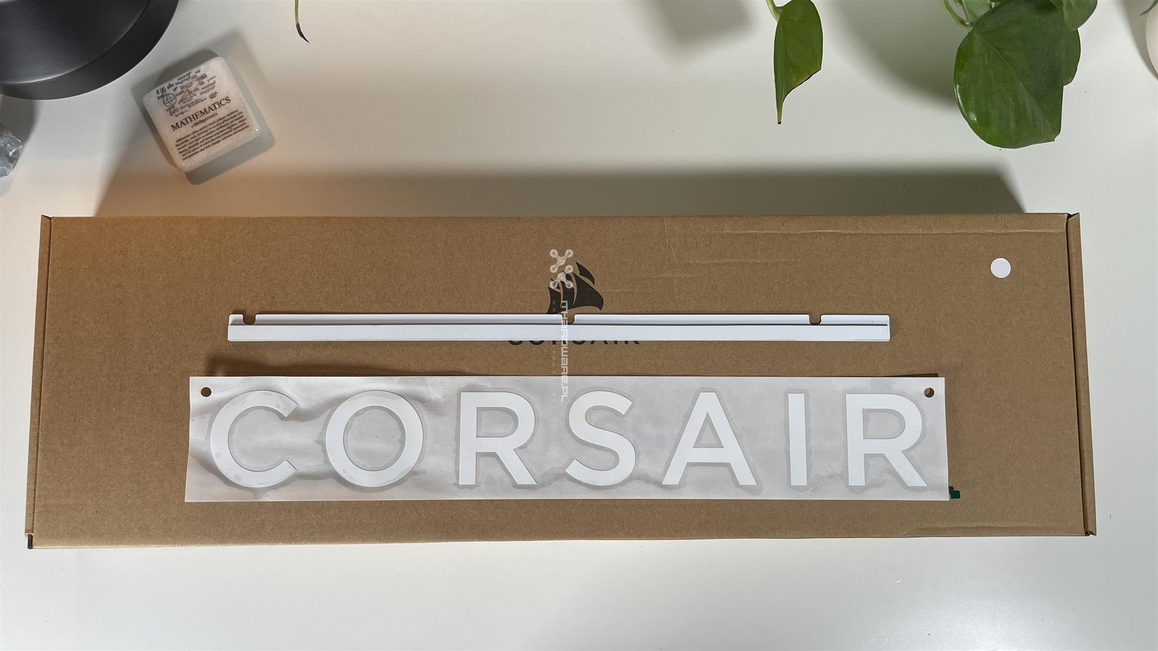

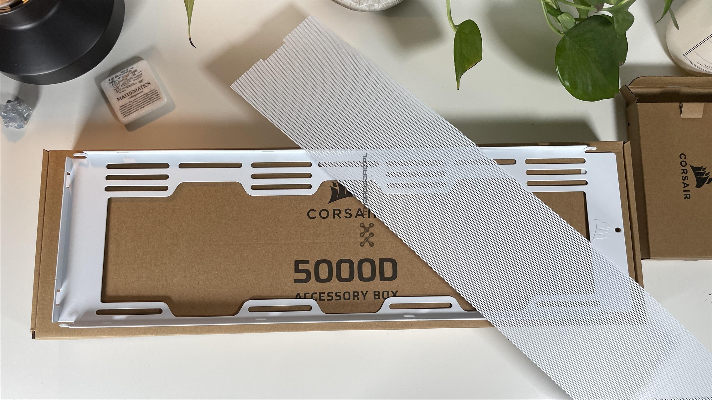

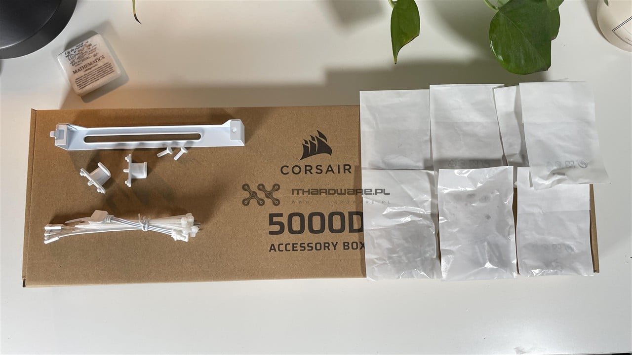

Dołączone akcesoria

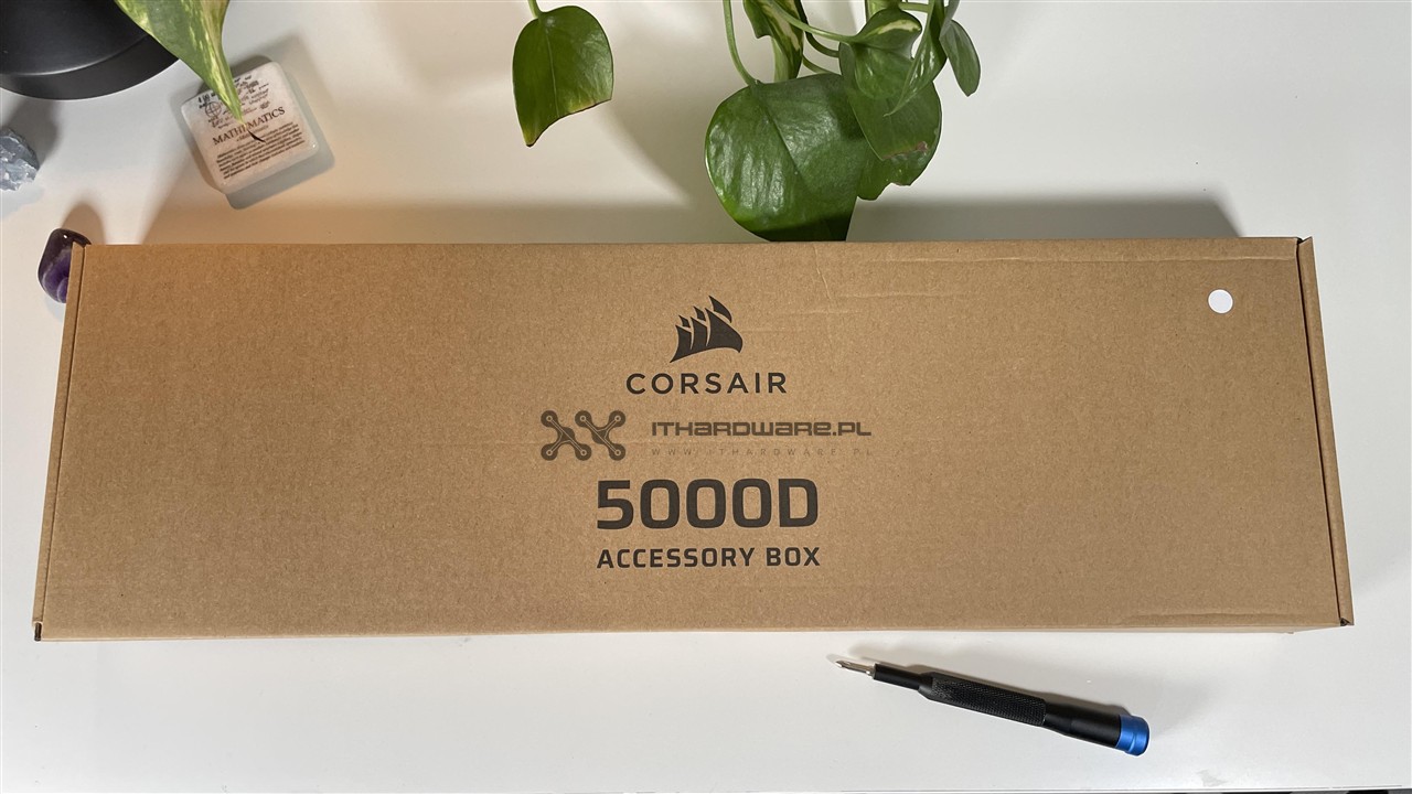

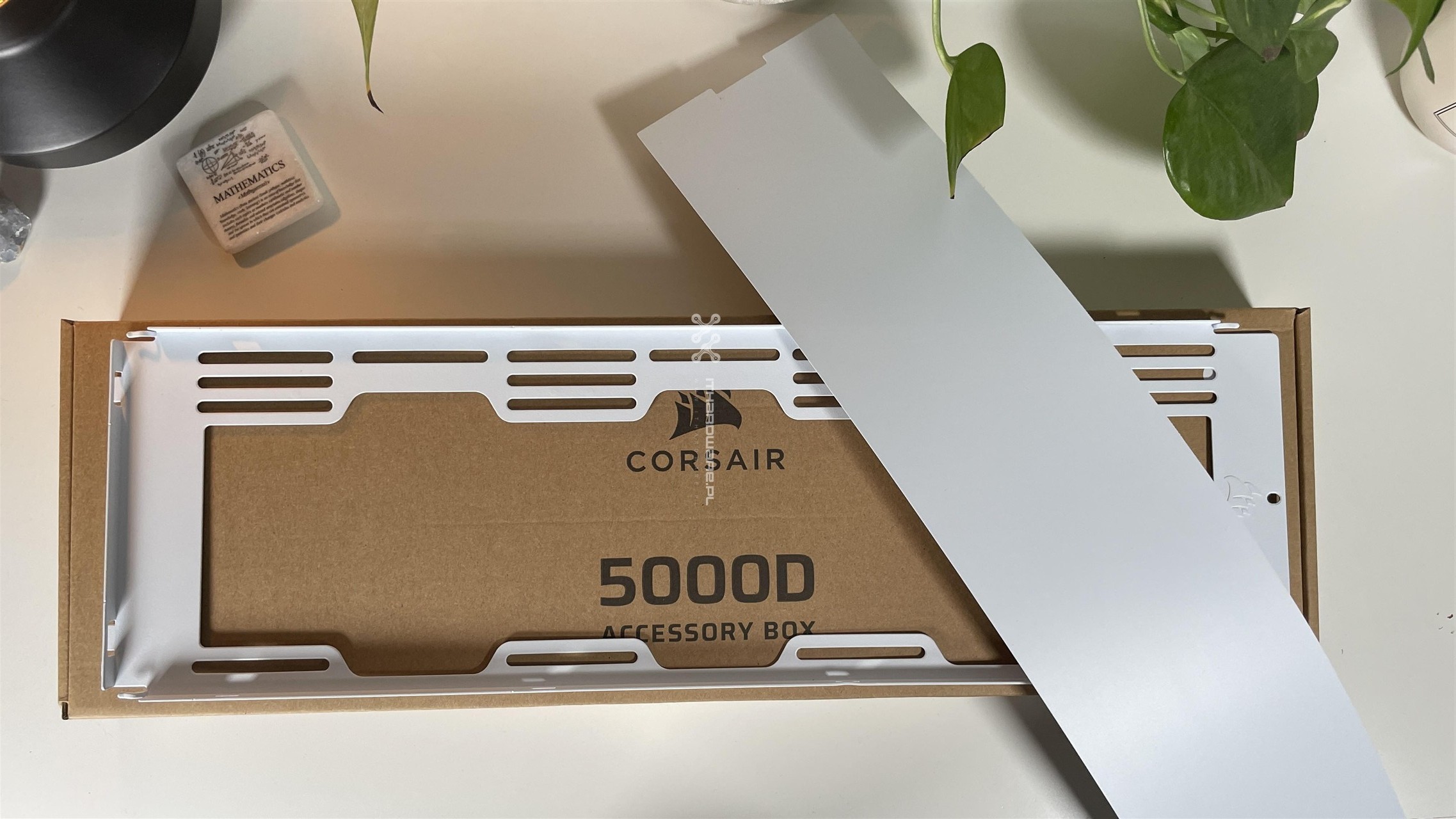

W tej sekcji obudowa Corsair udowodnia po raz pierwszy, że ma naprawdę wiele do zaoferowania. Pudełko z akcesoriami jest tak niecodziennych rozmiarów, że zmieściłoby nawet klawiaturę. Wewnątrz, oprócz pełnego kompletu śrubek, znajdziemy plastikowe klipsy, przedłużkę/rozdzielacz kabla front panelu, dodatkową ramkę na wentylatory lub chłodnicę, pełną lub perforowaną listwę za panel boczny na dolnym boku oraz kilka innych pomniejszych akcesoriów.

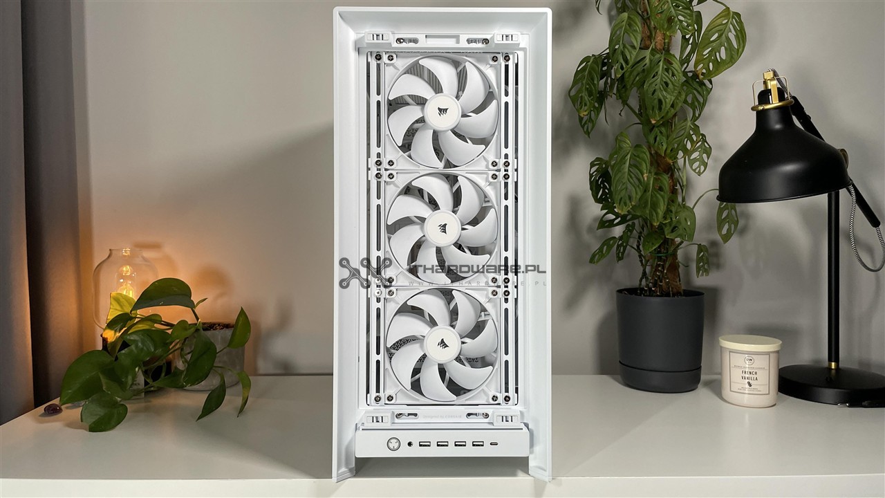

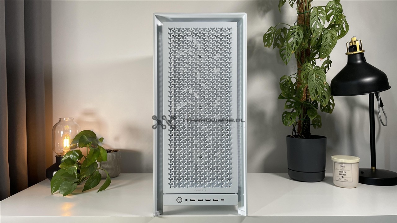

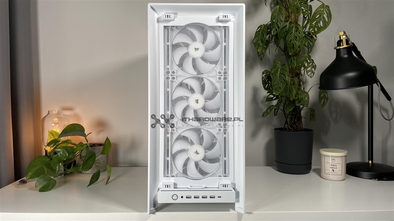

Panel przedni
Front to jedna z najważniejszych części każdej obudowy. To właśnie tędy do wewnątrz przedostawać będzie się chłodne powietrze. I w przypadku obudowy Corsair wentylacja z przodu jest rozwiązana wzorowo. Nie dosyć, że mamy tutaj duże otwory wentylacyjne, to na dodatek pod spodem znajduje się filtr siateczkowy, a dalej zestaw trzech wentylatorów 140 mm. Na dodatek rozbieranie frontu jest bardzo łatwe, dzięki czemu dostęp do filtra czy wentylatorów nie stanowi problemu.

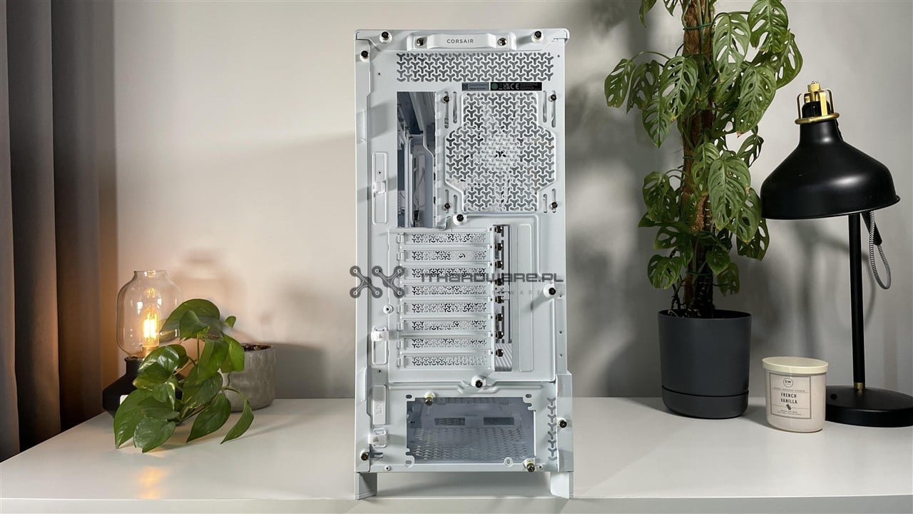

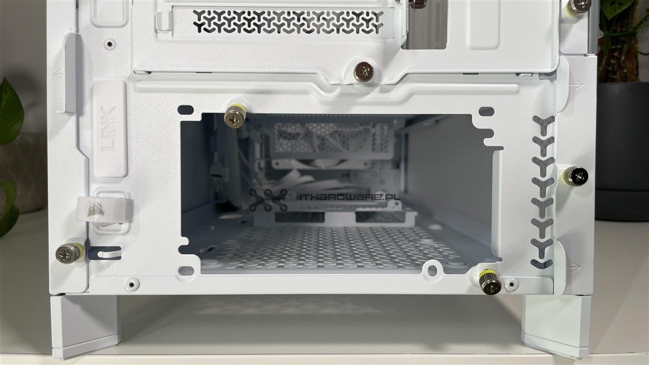

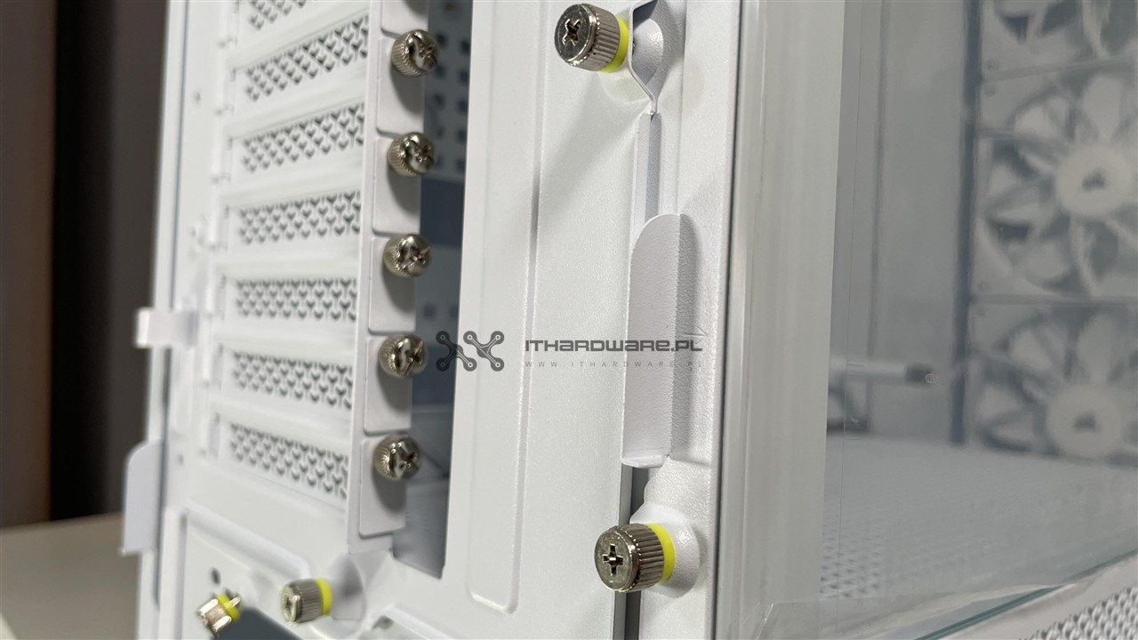

Jakkolwiek to zabrzmi, Corsair Frame 5000D RS posiada najciekawszy tył, jaki widziałem podczas kilku ostatnich recenzji. Chodzi o to, że w tym miejscu z reguły nie ma nic ciekawego. Ot, zwykłe miejsce montażu zasilacza, portów i wydmuchiwania ciepłego powietrza. A tutaj mamy demontowalną sekcję z zaślepkami slotów rozszerzeń, rączkę do wysuwania panelu górnego, śrubkę pozwalającą na demontaż dolnego panelu na boku oraz system pozwalający zamontować zasilacz tylko dwiema fabrycznie gotowymi już śrubkami. Niby nic specjalnego, ale jednocześnie świetne zagospodarowanie tej przestrzeni.

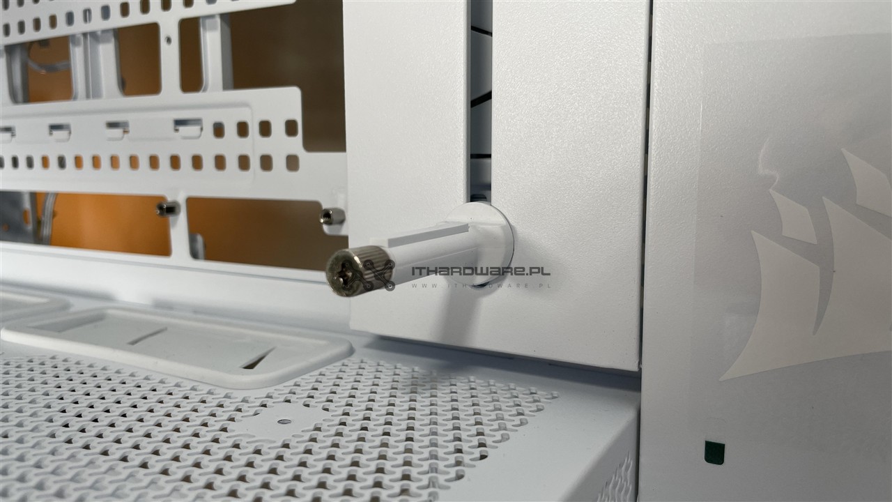

Wracając do demontowalnej sekcji z zaślepkami, obudowa Corsair pozwala na zmianę ich położenia, umożliwiając tym samym pionowy (wertykalny) montaż karty graficznej. Raisera PCIe niestety nie ma w zestawie, choć jest to dość mocno usprawiedliwione. Porządnej jakości riser to spory koszt, jaki musiałby dodatkowo ponieść klient, a przecież nie każdy chce montować swoją kartę graficzną pionowo.

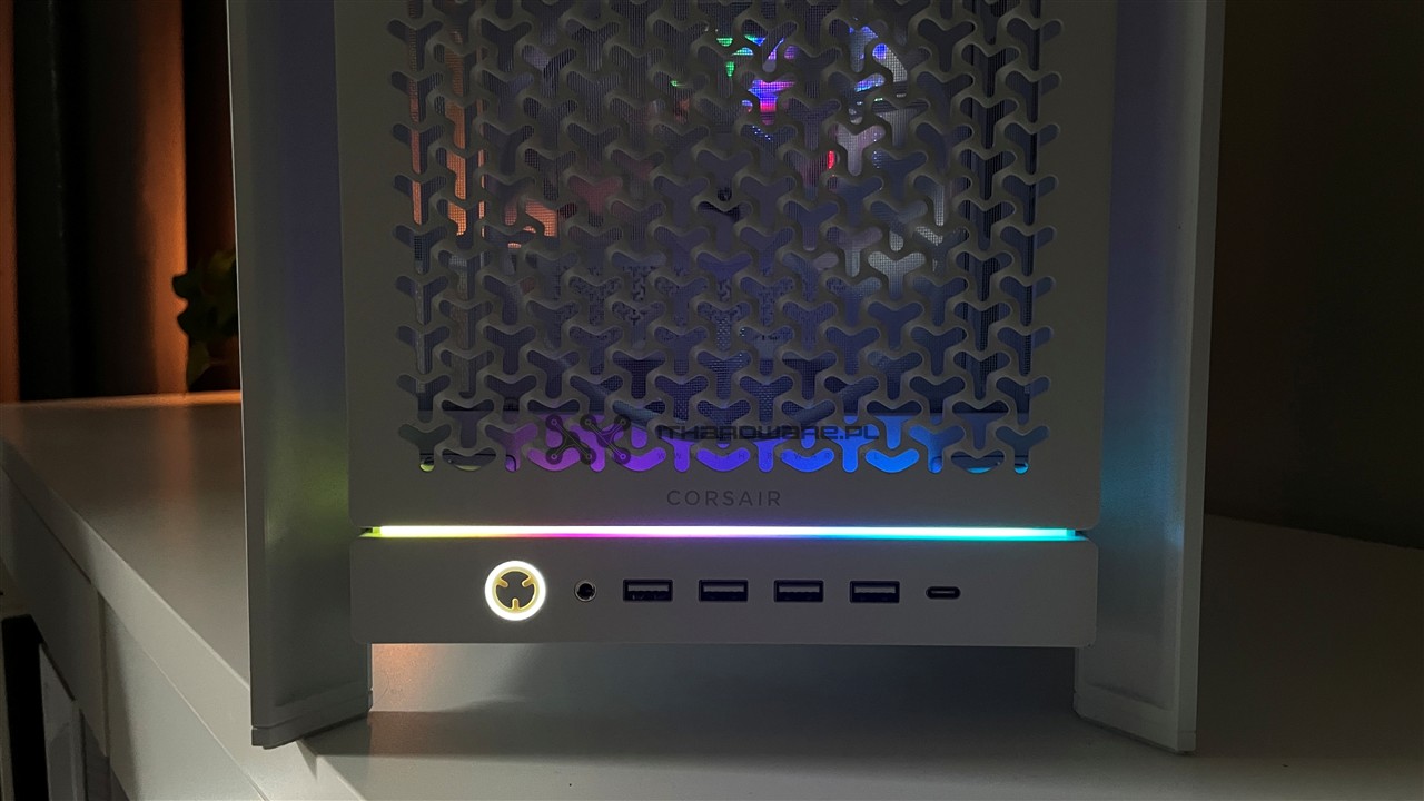

Panel  I/O

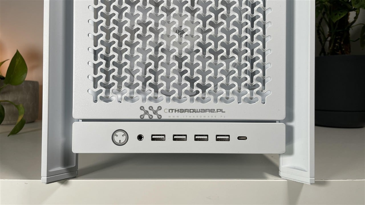

W tej sekcji dzieje się dużo. Przede wszystkim mamy tu aż cztery złącza USB 3.2 Gen 1 typu A oraz jedno USB 3.2 Gen 2 typu C. Jest też pojedyncze złącze jack na słuchawki oraz mikrofon, a także przycisk power. Warto nadmienić, że podłączenie wszystkich złączy USB-A wymaga wpięcia w płytę główną dwóch wtyczek, a USB-C posiada osobny przewód do wpięcia w płytę główną.

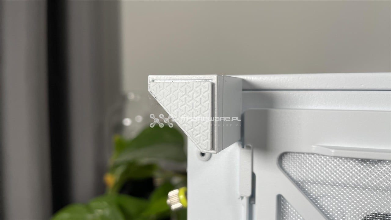

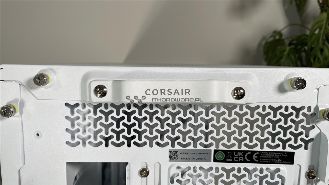

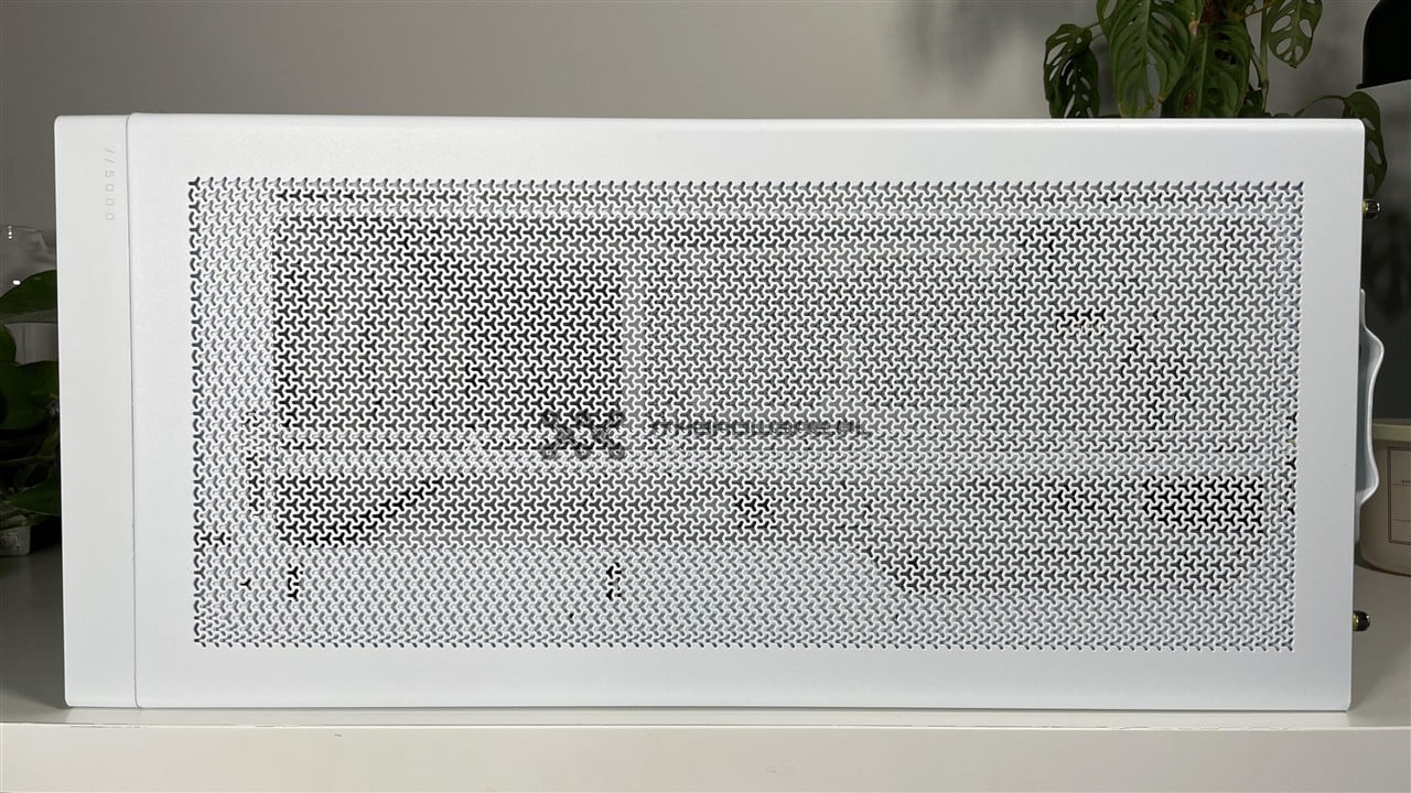

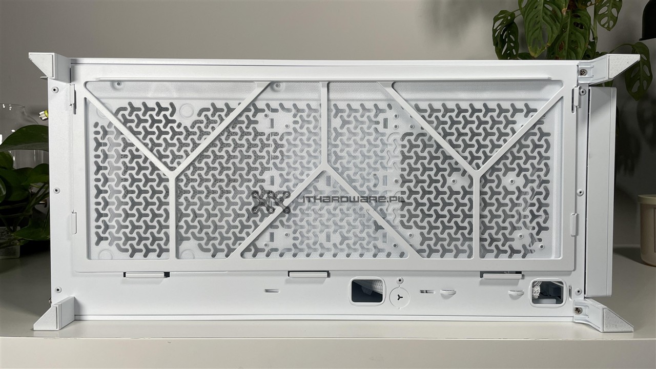

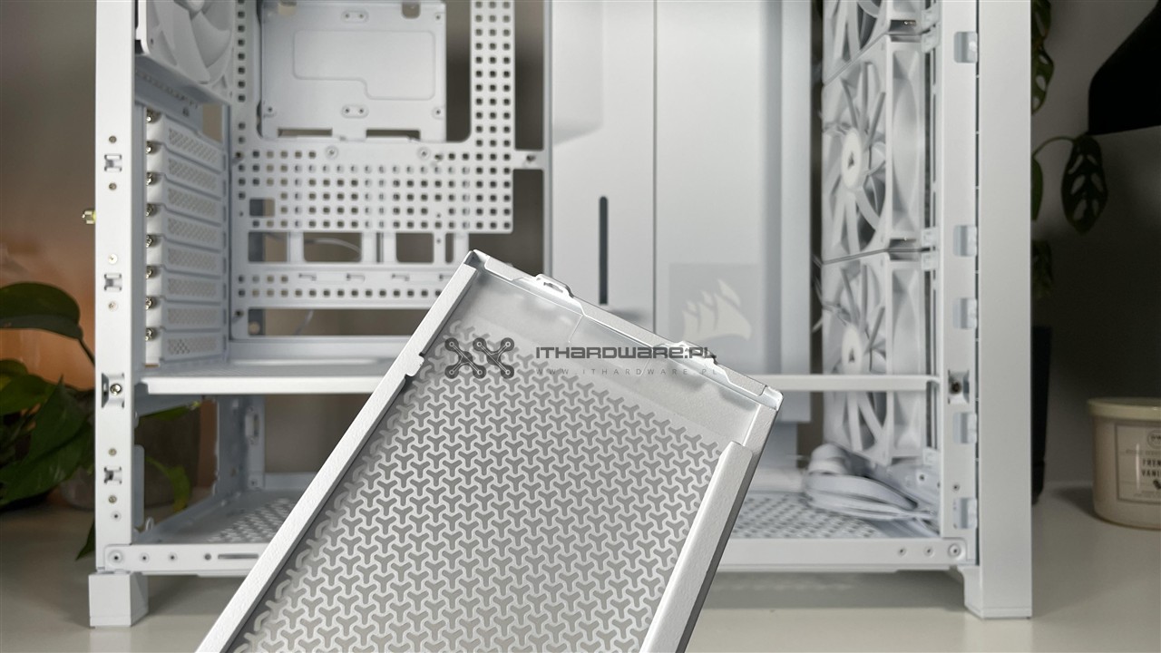

Cały górny panel to solidny kawałek blachy z perforacją. Jego demontaż jest możliwy po odkręceniu dwóch śrubek z tyłu. Wystarczy wtedy tylko dynamicznej pociągnąć za przytwierdzoną do niego gumową rączkę. Pod spodem znajdziemy ramkę przeznaczoną do montażu wentylatorów lub chłodnic. Jest ona regulowana za pomocą dwóch śrubek, dzięki czemu możemy wybrać rozmiary 120 mm, 140 mm oraz 160 mm - w zależności od posiadanych wentylatorów lub chłodnicy. Oczywiście, gdyby zaszła taka potrzeba, możliwe jest wybranie także rozmiaru pomiędzy tymi wartościami.
Dla osób, które zamierzają kupić tę obudowę od razu dopowiem, że ponowny montaż panelu górnego wymaga przyciśnięcia go najlepiej obiema dłońmi. Gdy tego nie zrobimy, panel się nie zatrzaśnie, bo elementy go trzymające nie wejdą w prowadnice.

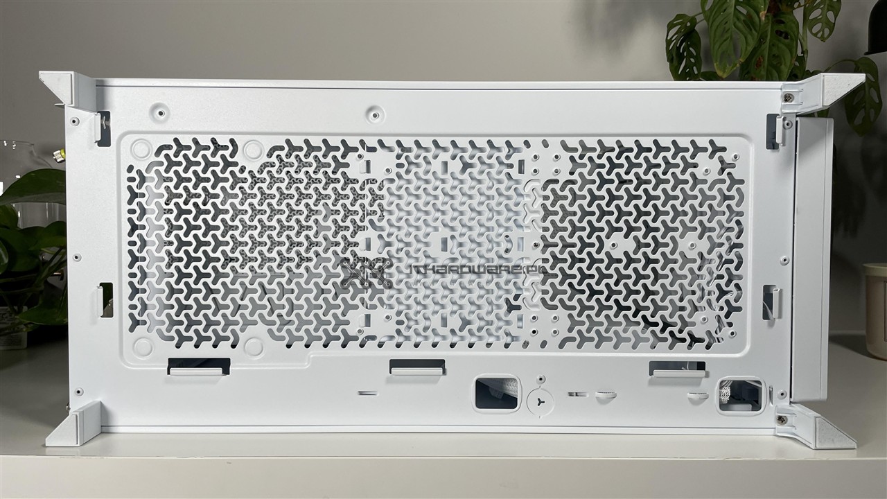

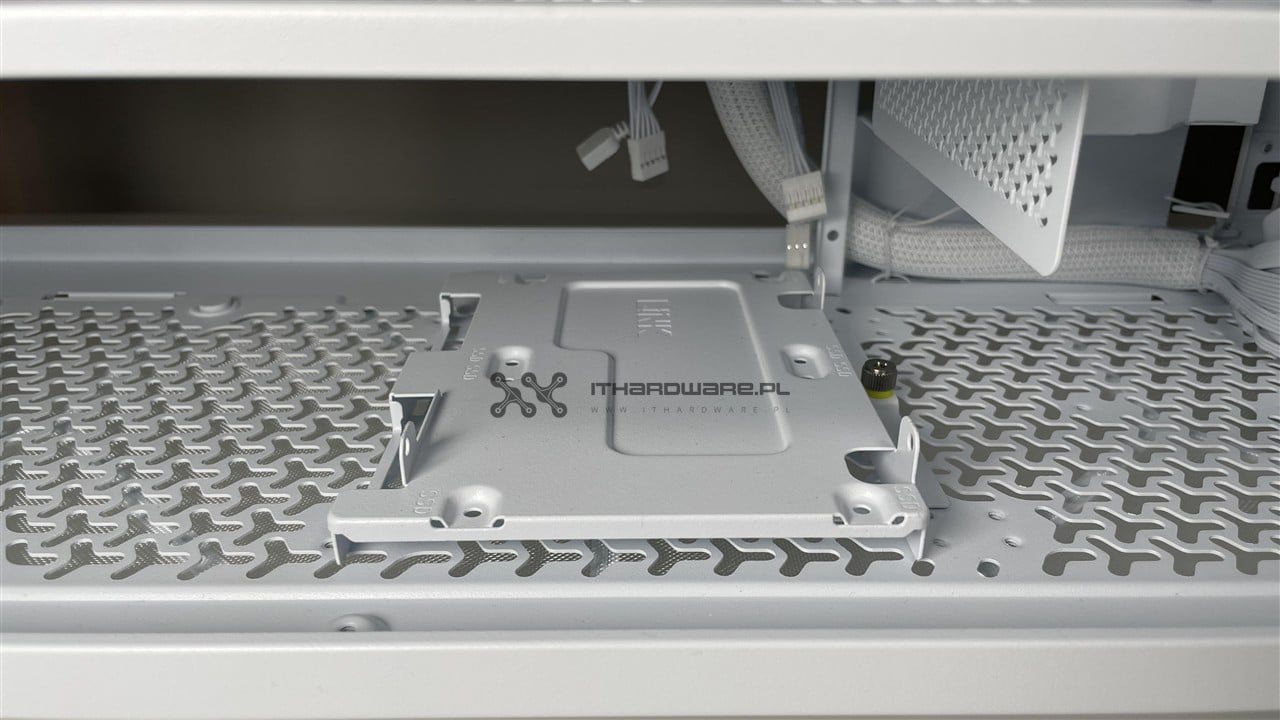

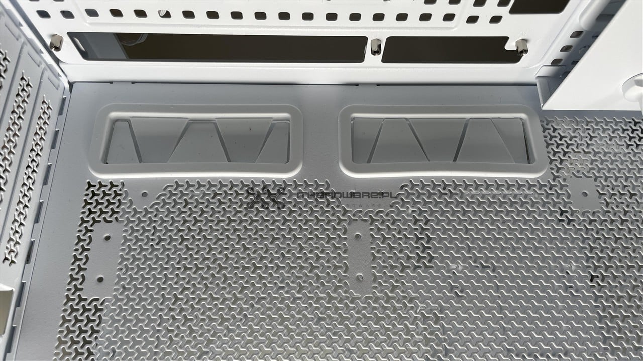

Ta część obudowy nie kryje nic szczególnego i to chyba ostatnie miejsce, w które użytkownik będzie zaglądał. Chciałbym jednak zwrócić uwagę na dwie rzeczy. Po pierwsze i najważniejsze, znajduje się tutaj filtr siateczkowy, który pokrywa zdecydowaną większość spodu. Jego demontaż jest bardzo prosty i odbywa się od boku, po stronie panelu ze szkła. Wystarczy tylko sięgnąć ręką i pociągnąć za uchwyt znajdujący się na filtrze, by sprawnie go wyciągnąć. Drugą kwestią są nóżki, a konkretniej ich gumowe zakończenia - są grube, więc nie ma ryzyka porysowania blatu.

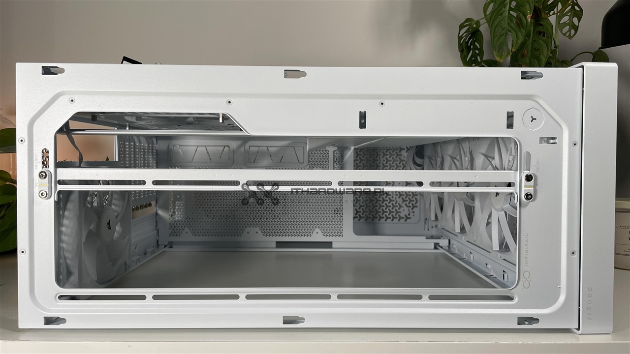

Panele boczne

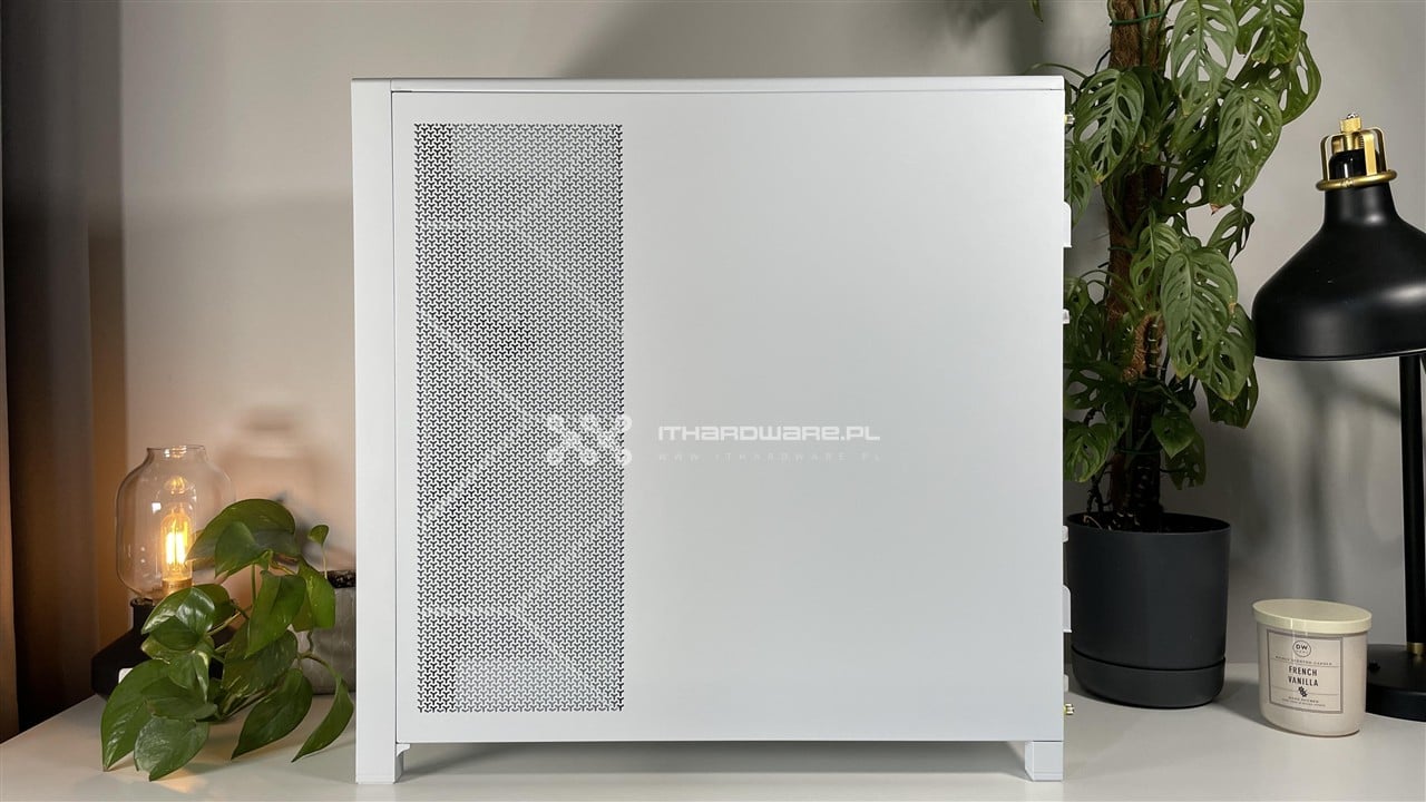

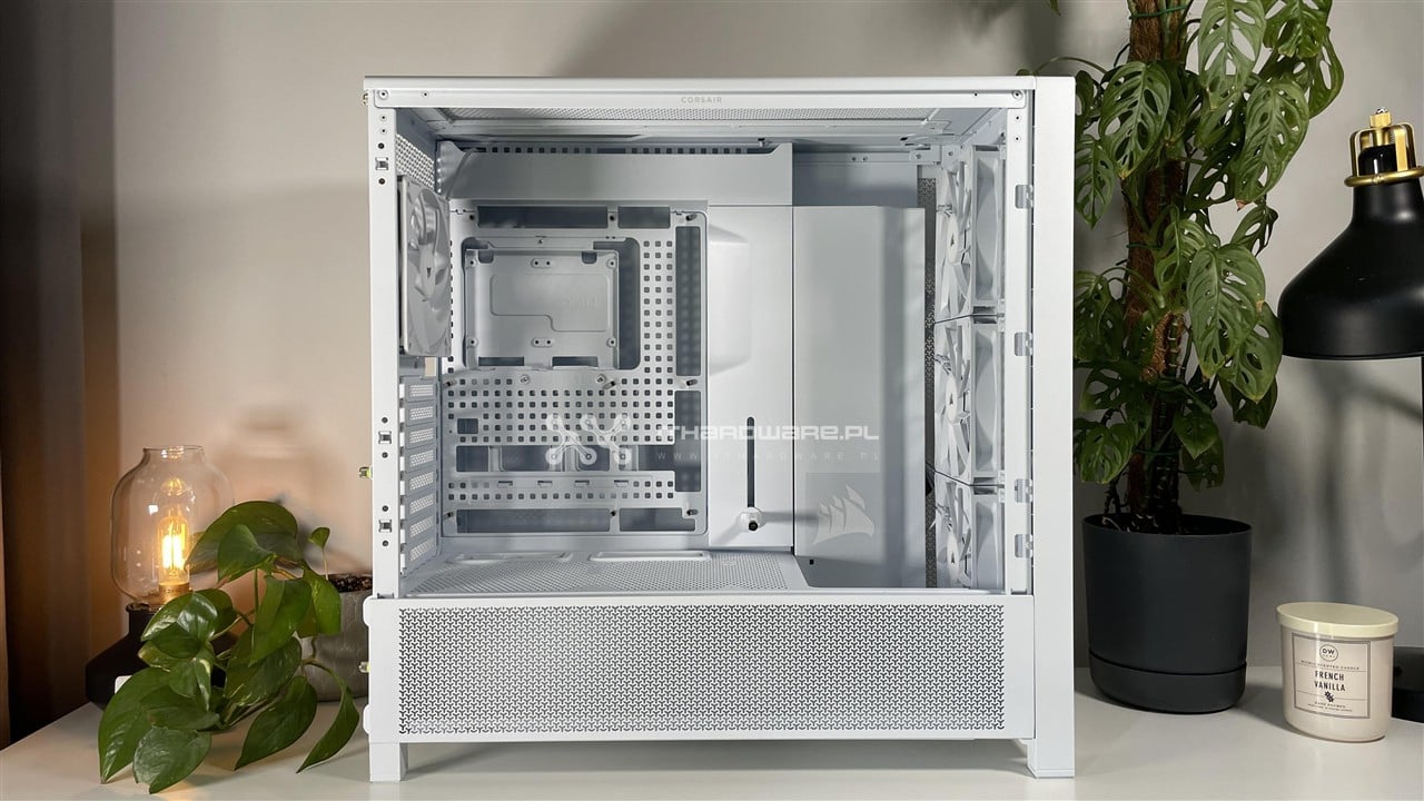

Obudowa ma trzy panele boczne, jeden klasyczny za tacką płyty głównej i dwa po drugiej stronie. Główny panel od strony podzespołów jest rzecz jasna szklany. Pod spodem znajduje się jednak osobna podłużna część, którą także można zdemontować. Pozwala ona na szybki dostęp do zasilaczy, klatki na dysk i przewodów. Jest ona perforowana, a fabrycznie z tyłu pokrywa ją foliowa osłona zapobiegająca dostawaniu się kurzu do wewnątrz. W zestawie akcesoriów się jeszcze dwie na podmiankę, jedna pełna w kolorze białym i jedna będąca filtrem przeciwkurzowym.

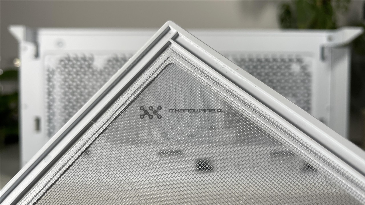

Wracając jeszcze do panelu za tacką płyty głównej, posiada on otwory wentylacyjne tuż obok frontu. I co ważne, tuż za nimi znajduje się siateczkowy filtr przeciwkurzowy. Ochronę przed zanieczyszczeniami oceniam zatem wzorowo.

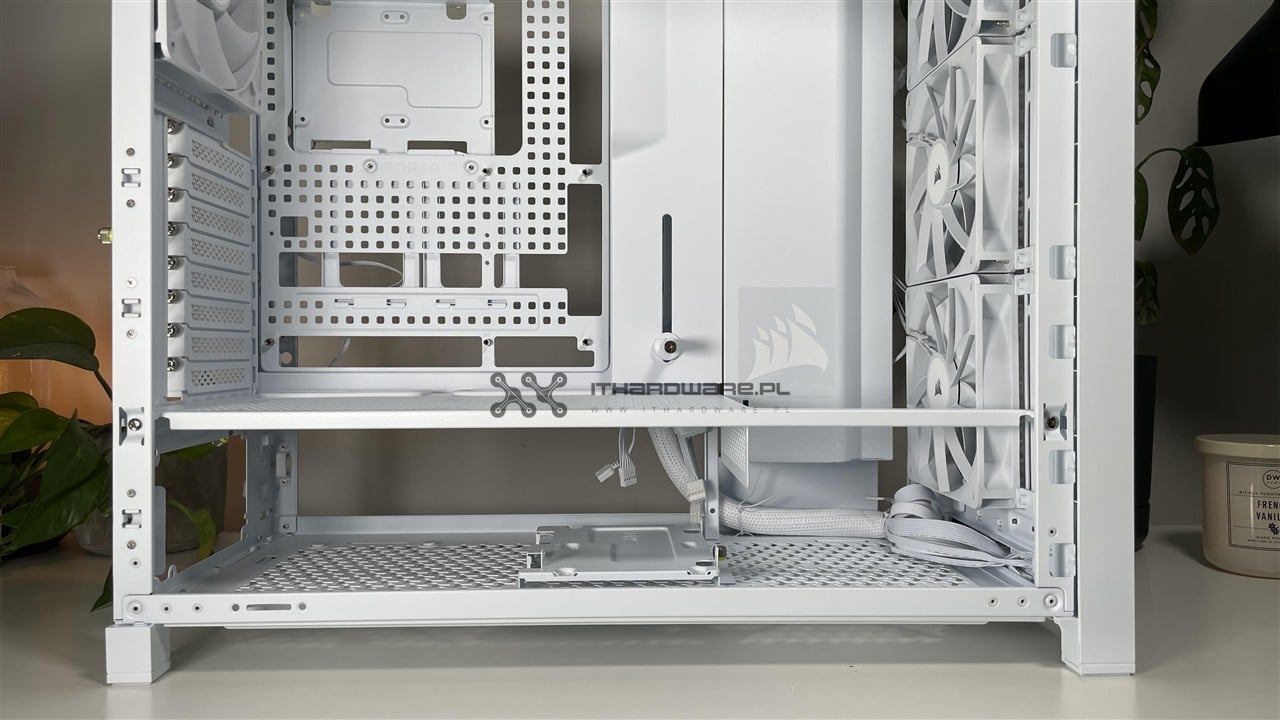

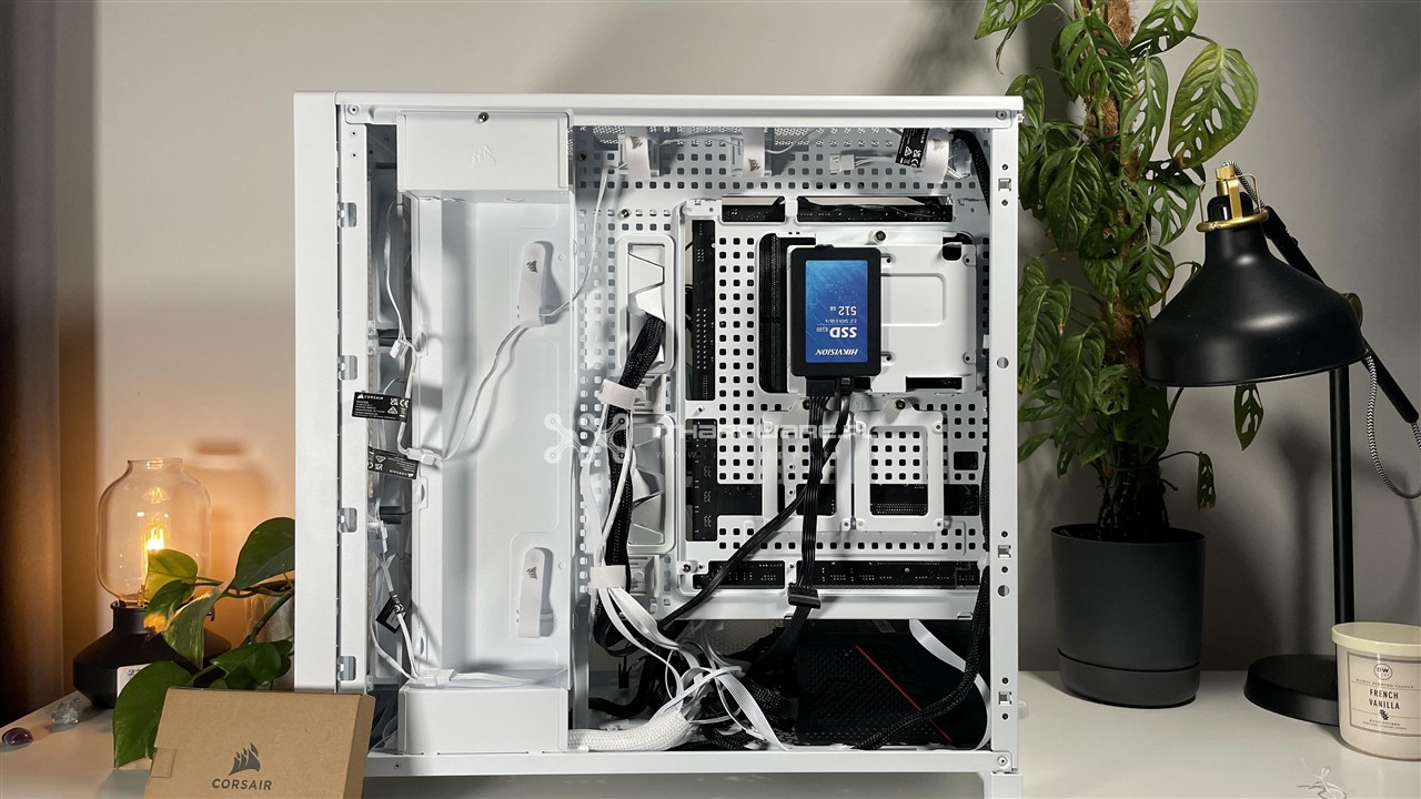

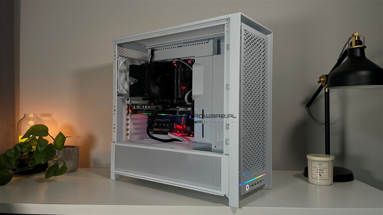

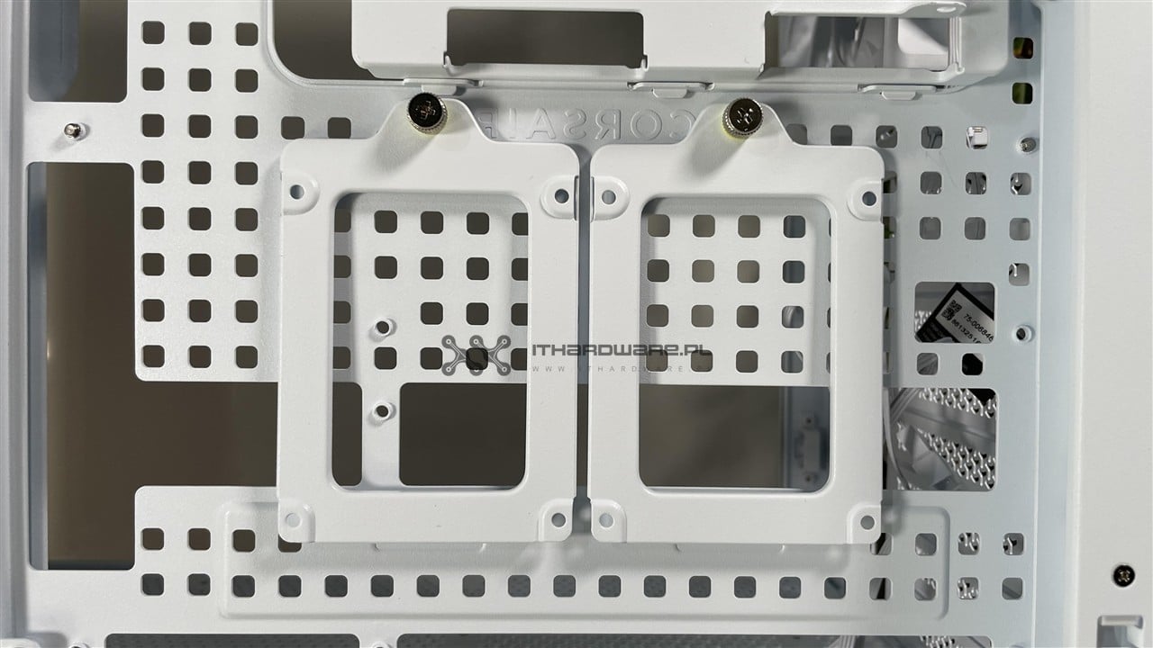

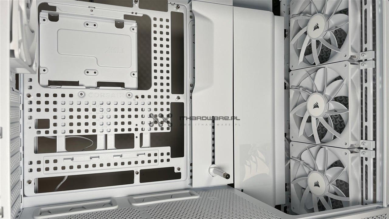

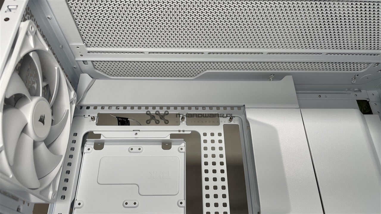

Na wnętrze tego modelu nie można narzekać. Jest ono bardzo przestronne i oferuje modułową budowę. Obudowa pozwala na montaż chłodzeń powietrznych do wysokości 175 mm. Karty graficzne mogą natomiast mieć długość maksymalnie 450 mm. Sami zatem widzicie, że miejsca nie brakuje. Idąc dalej, na boku, przodzie oraz górze zamontujemy chłodnice w rozmiarze 360 mm i 280 mm. Ponadto na górze przewidziano instalację chłodnicy nawet 420 mm. Łącznie w obudowie da się zamontować nawet 14 wentylatorów. W tym celu trzeba wykorzystać również dół oraz osłonę zasilacza.

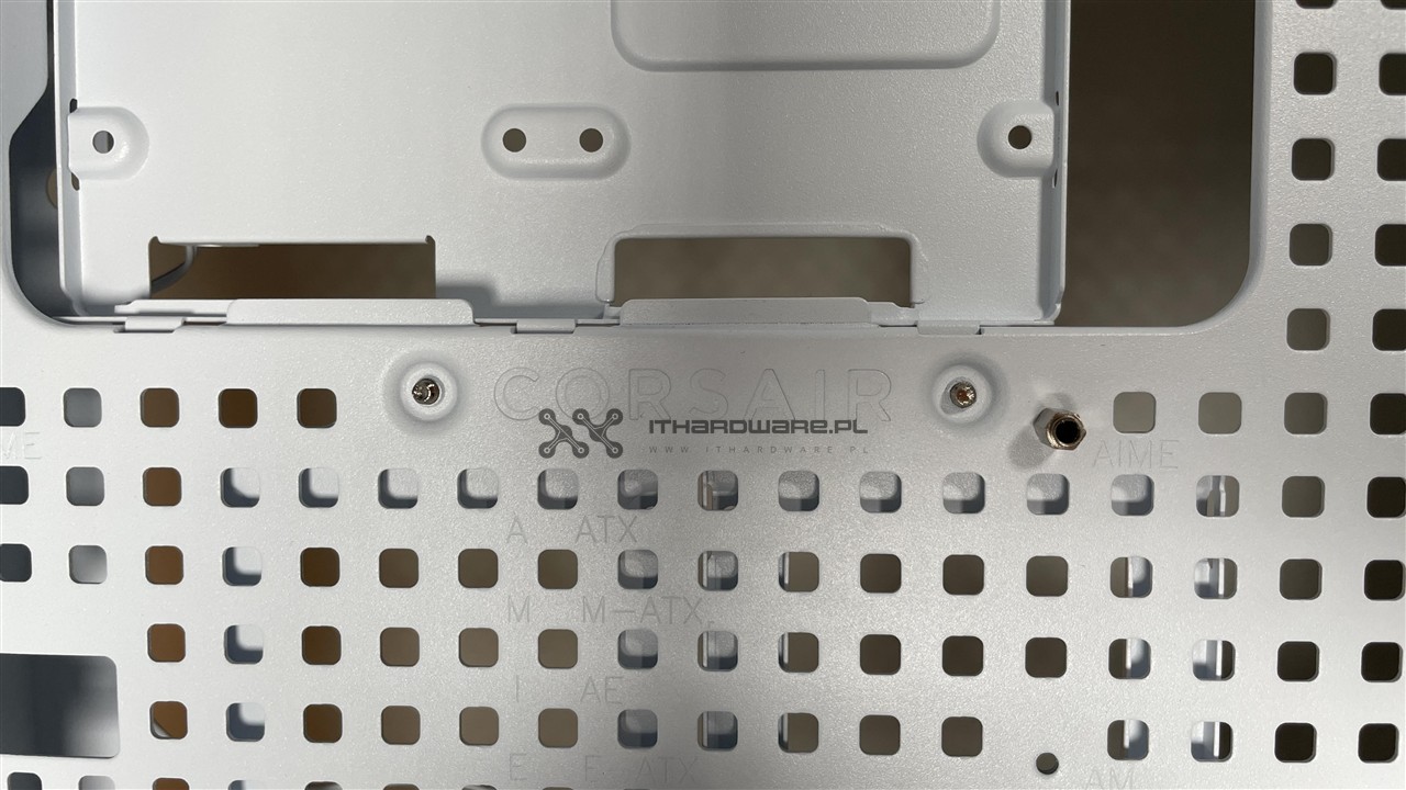

Modułowa budowa tej konstrukcji to między innymi demontowalne osłony przewodów. Obudowa Corsair pozwala także na odkręcenie tacki płyty głównej. Dla ciekawskich od razu zaznaczę, że nie przymocujemy jej do góry nogami z uwagi na jej sposób przytwierdzania. W komorze głównej jest także regulowany wspornik dla karty graficznej. I to dość ciekawy, bo to zwykły słupek zakończony szybkrośrubką - posiada u góry zakończenie z miękkiej gumy, która nie porysuje osłony GPU. Niestety jest on regulowany tylko w pionie, więc karta musi mieć przynajmniej 30 cm długości (bez śledzia), aby można było w ogóle użyć wspornika.

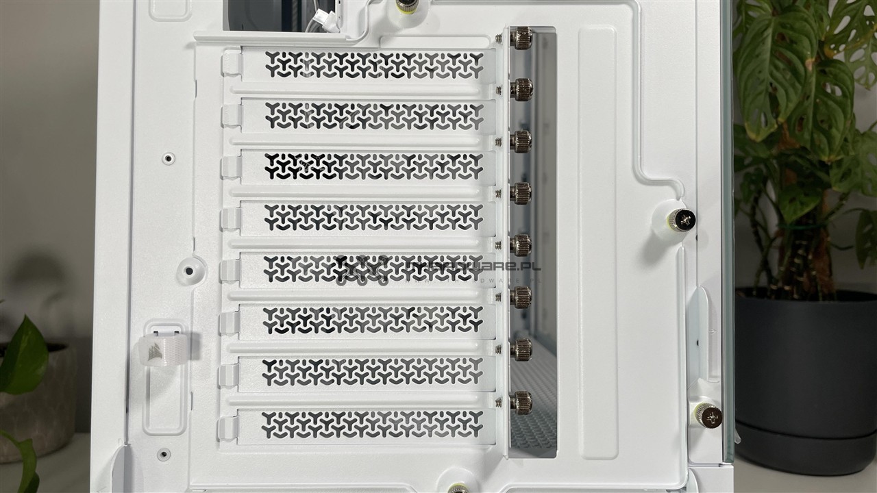

Obudowa posiada aż 8 slotów rozszerzeń, z czego każda zaślepka jest wentylowana i wykręcana. Wewnątrz zmieszczą się płyty główne nawet w standardzie E-ATX (305 x 277 mm). Dodatkowo Corsair zadbał o kompatybilność z płytami głównymi z odwróconymi złączami. Nie brakuje też gumowych osłon przepustów na okablowanie, które są obecne w zasadzie wszędzie tam, gdzie tylko się da i ma to sens. Trzeba też dodać, że wewnątrz zmieści się do 6 dysków SSD (2,5 cala) i do 2 nośników HDD (3,5 cala).

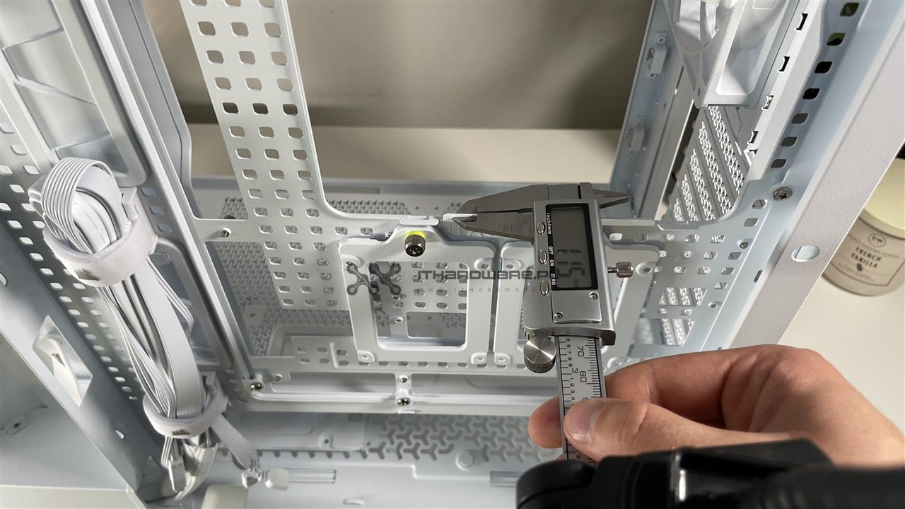

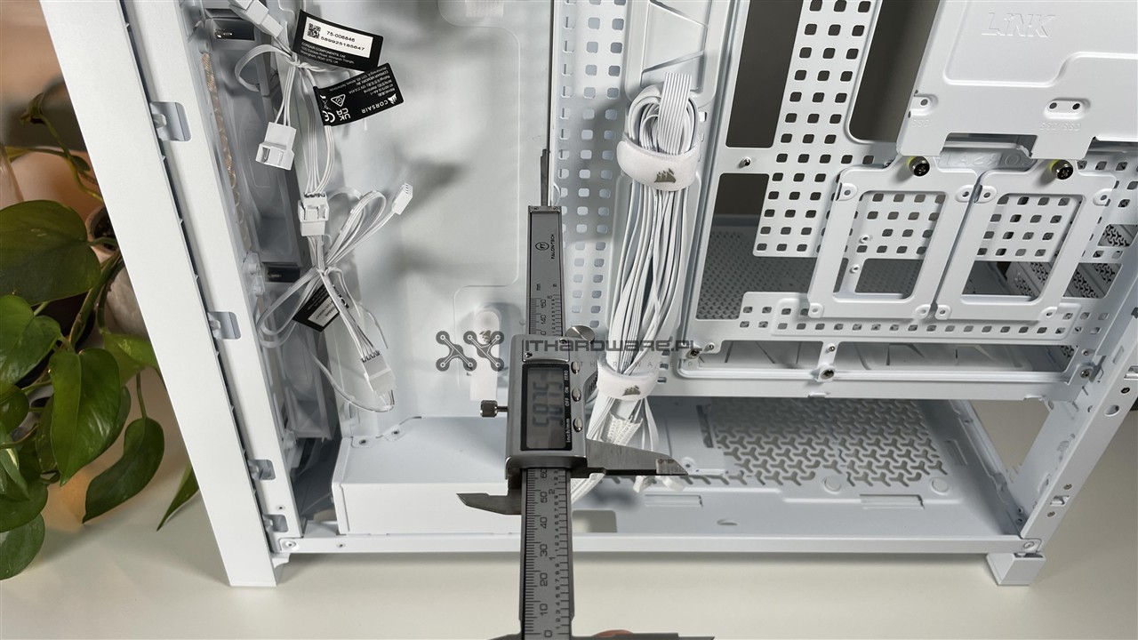

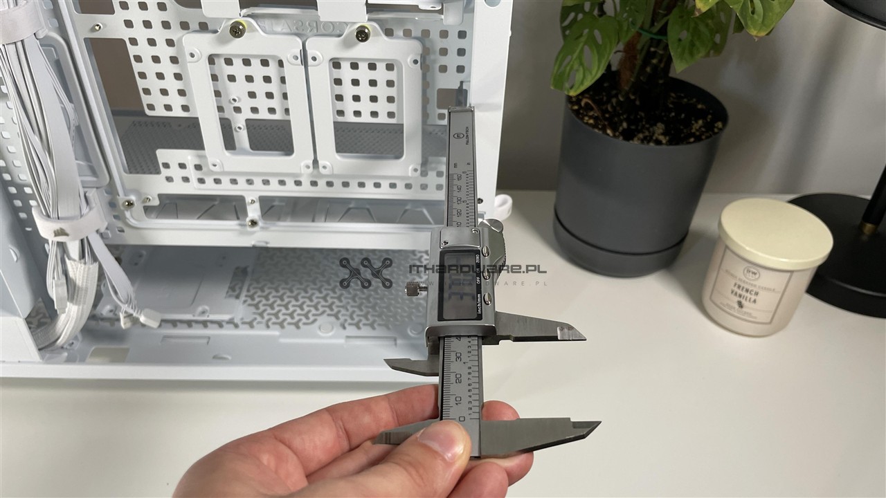

Obudowa została wykonana z grubej blachy, która w naszym standardowym miejscu pomiarowym ma ok. 1,15 mm. Są jednak i takie miejsca, gdzie zanotowałem sporo ponad 1,20 mm. Jeśli natomiast chodzi o miejsce dla okablowania, to wyróżniamy dwie strefy. Jedną za osłoną, tuż przy przednich wentylatorach, a drugą za tacką płyty głównej oraz w jej pobliżu. W tej pierwszej strefie mamy ok. 59 mm. Strefa numer dwa zapewnia z kolei ok. 37 mm. Miejsca na kable zdecydowanie nie brakuje.

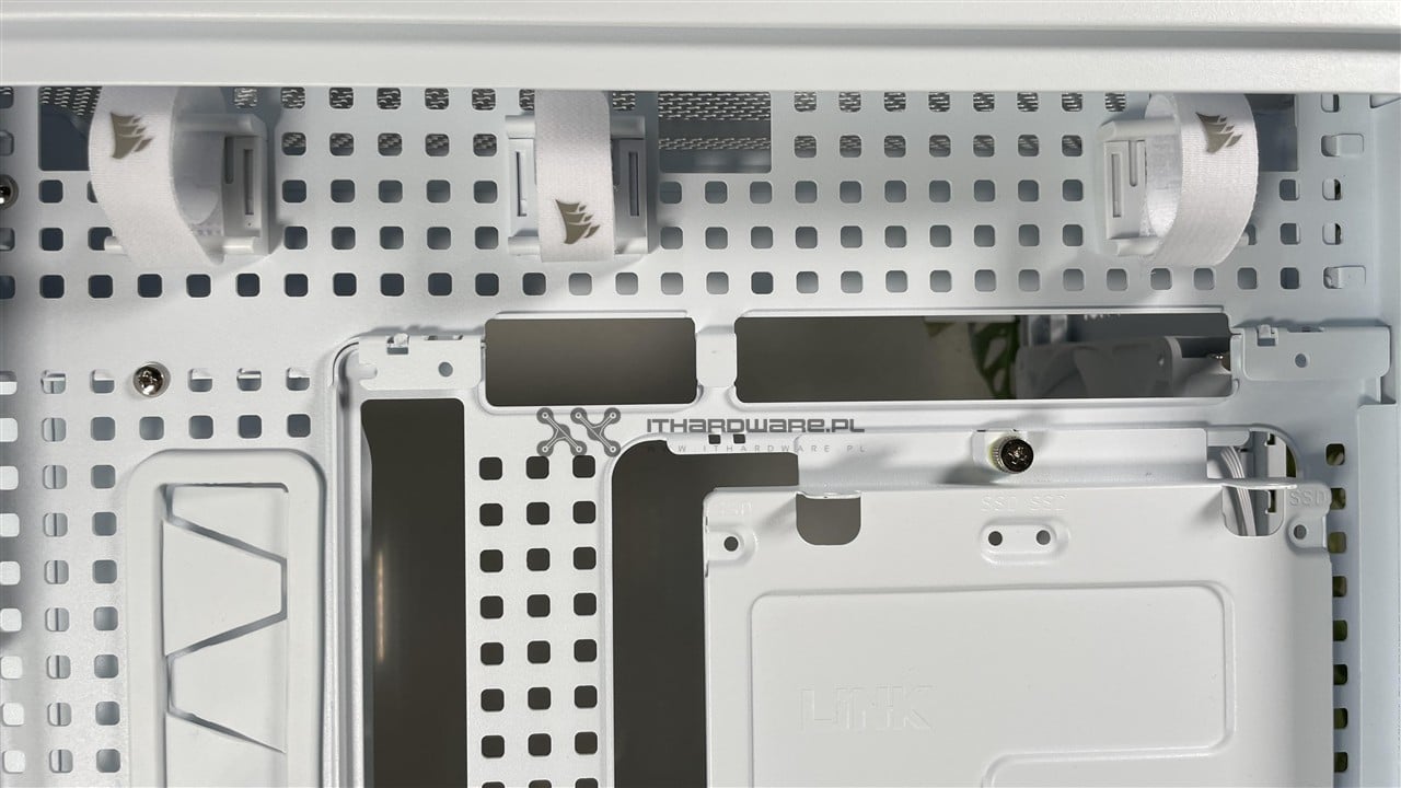

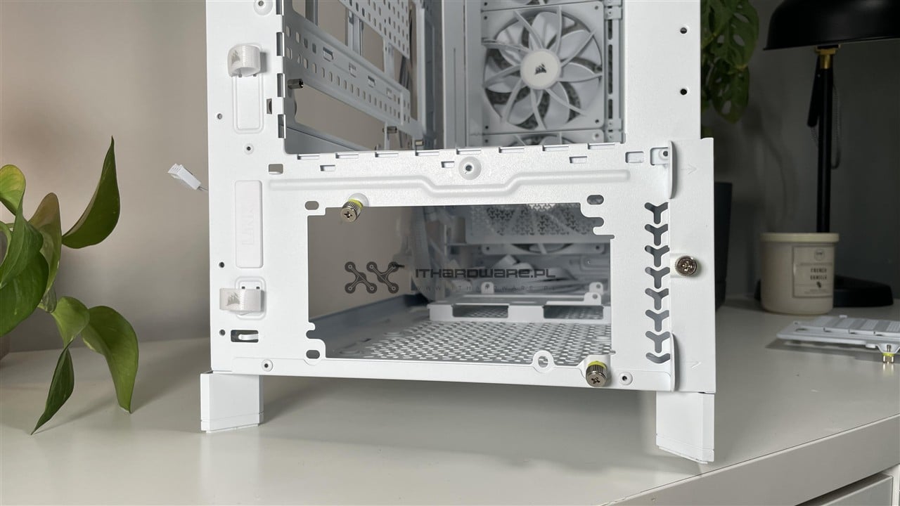

Przejdźmy teraz na drugą cześć obudowy, do sekcji "roboczej", czyli tam, gdzie montujemy zasilacz i układamy przewody. Znajdziemy tu między innymi ramki dla dysków 2,5 cala. Najważniejszy element stanowi jednak tylna ścianka z kwadratowymi otworami. To proste lecz genialne rozwiązanie pozwala na przyczepianie ramek z rzepowymi opaskami na kable w praktycznie dowolnym miejscu. A opasek jest dużo, więc spięcie wszystkich wiązek okablowania nie stanowi problemu.

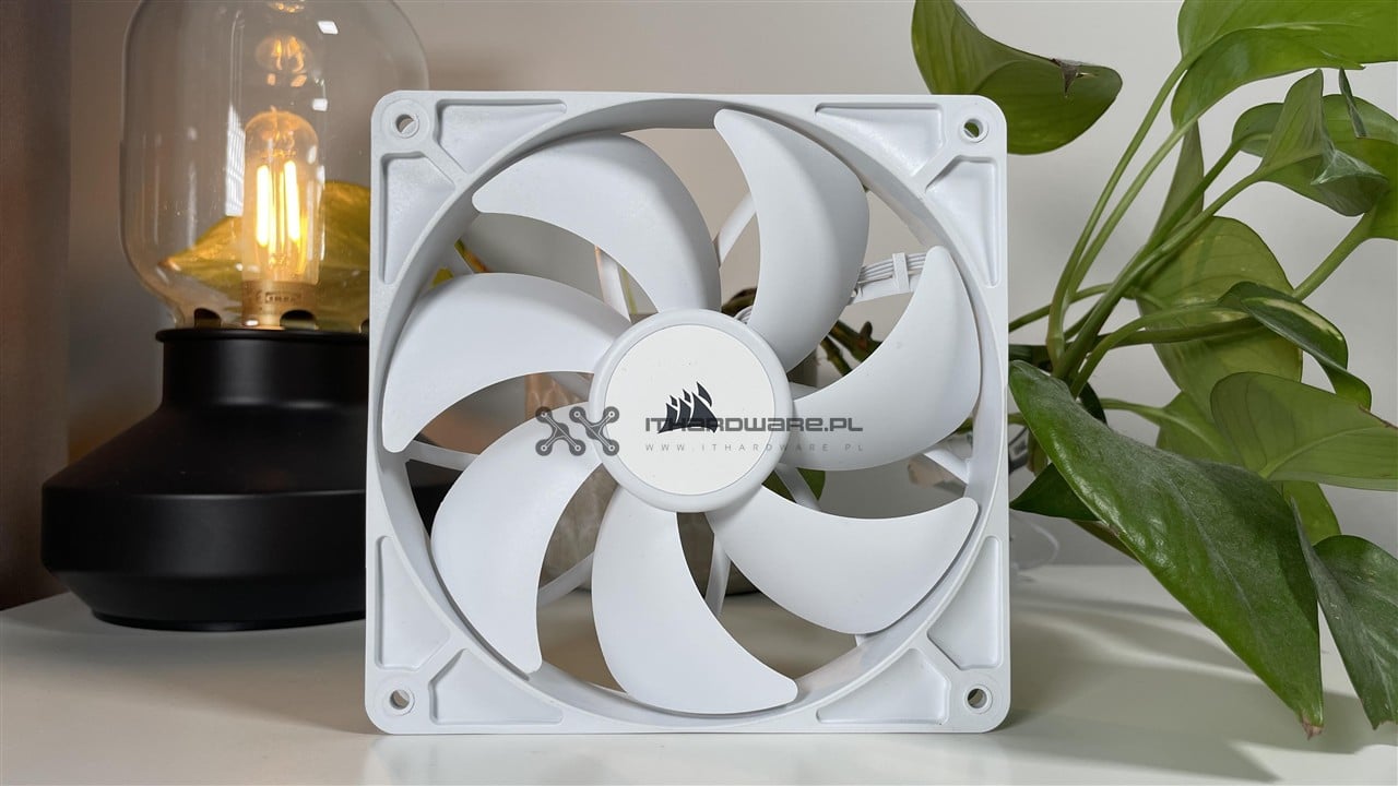

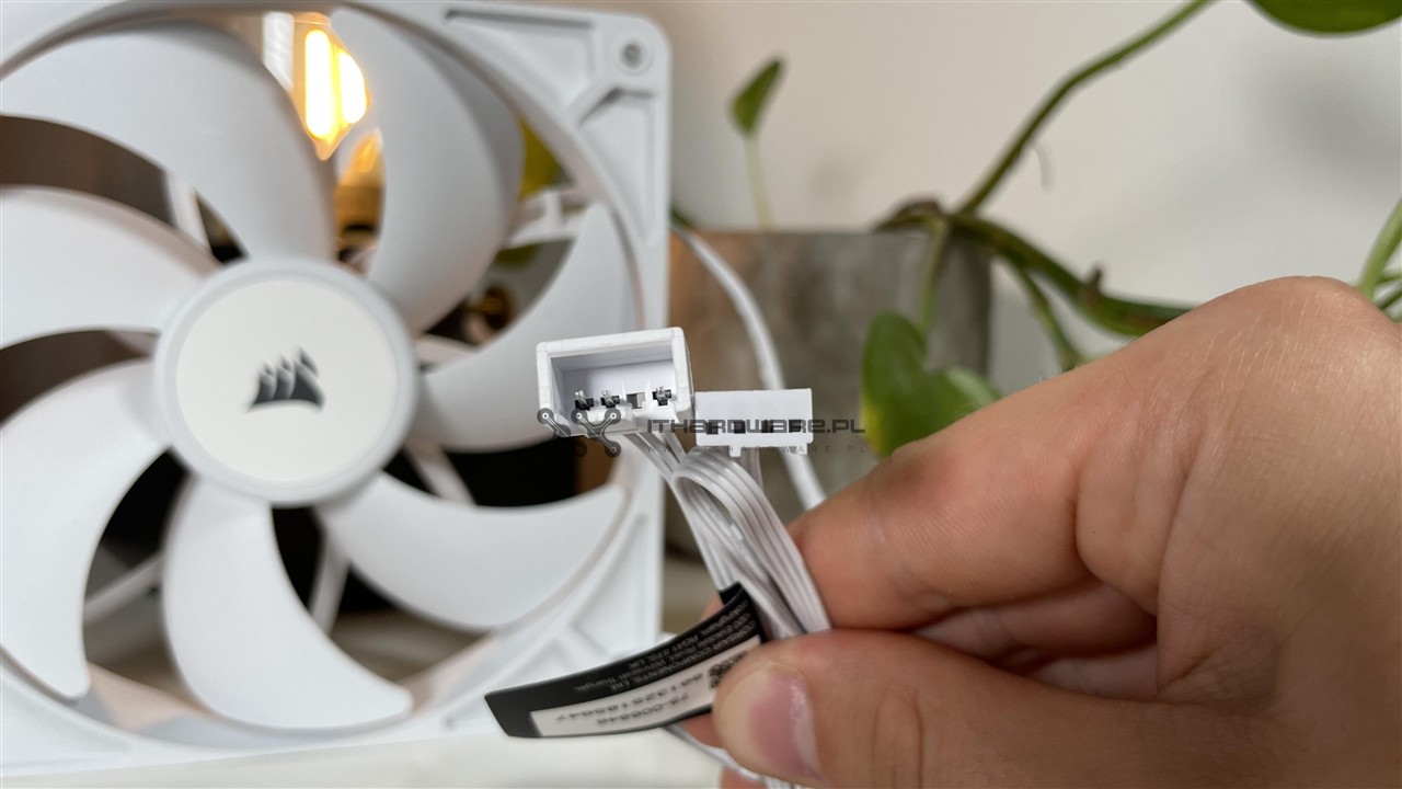

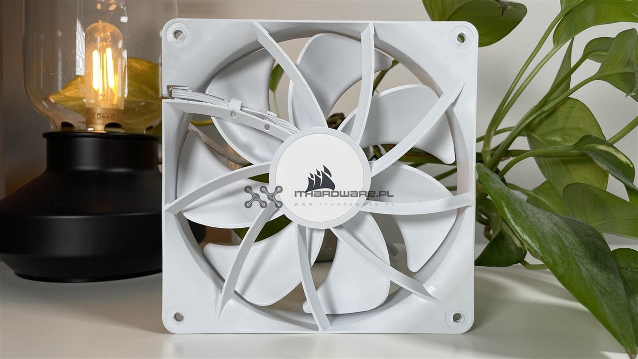

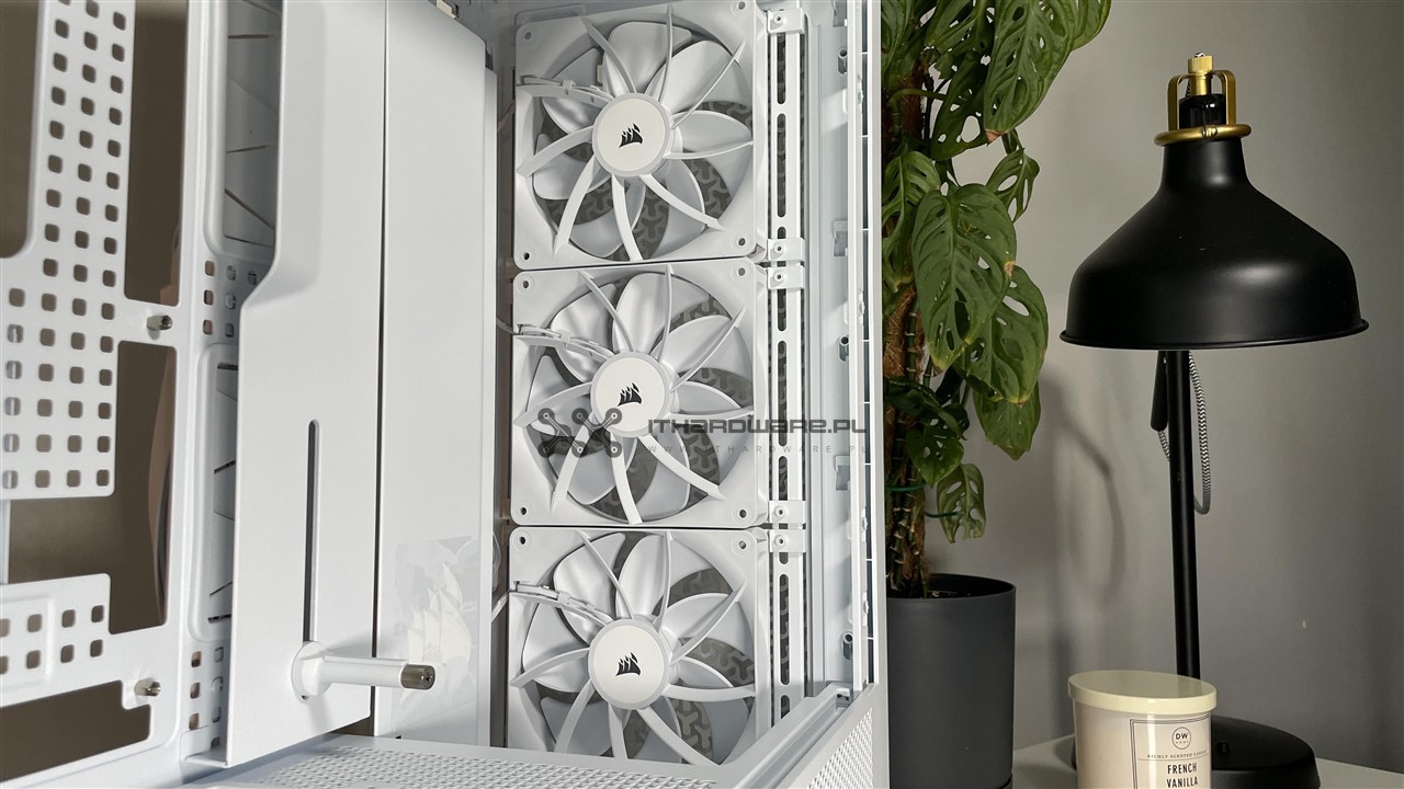

Corsair Frame 5000D RS przychodzi z czterema wentylatorami RS140. Trzy z nich znajdują się na przodzie, a czwarty z tyłu. Każdy posiada jedną wtyczkę PWM oraz dodatkowe gniazdo pozwalające spiąć cały komplet i podłączyć do jednego złącza na płycie głównej. Wentylatory posiadają łożysko z magnetyczną kopułą i tryb Zero RPM. Minimalne napięcie startu to 3,6 V, a najmniejsza prędkość obrotowa wynosi ok. 342 RPM. Pod pełnym obciążeniem (wentylatory na 100%) rozkręcają się natomiast do ok. 1700 RPM.

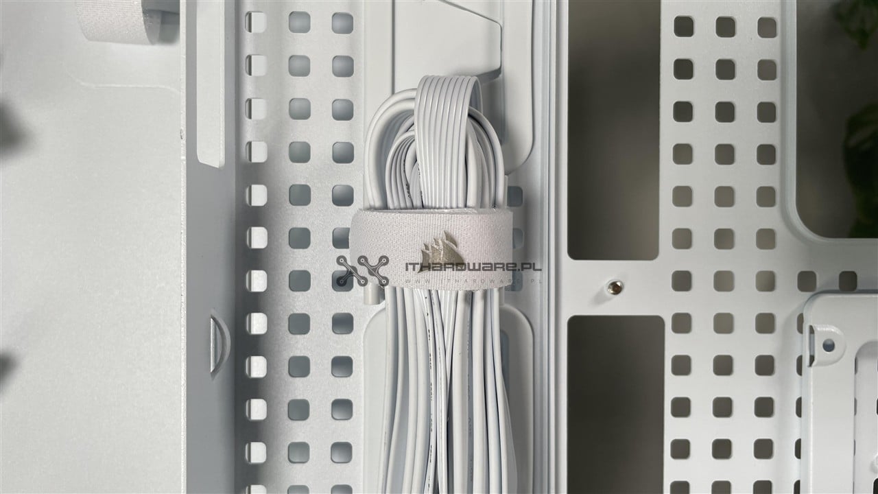

Duża ilość miejsca z przodu oraz z tyłu, duże przepusty na okablowanie, liczne opaski rzepowe z możliwością zmiany ich położenia i przemyślana konstrukcja sprawiają, że montaż w tej obudowie jest czystą przyjemnością. Chciałbym też dodać, że przewody front panelu są spięte w jedną kostkę. Za pomocą dołączonego kabla można jednak rozgałęzić je na osobne przewody. Ciekawą opcję jest też montaż zasilacza przy pomocy dwóch śrubek zamontowanych już w obudowie.
 Wentylacja obudowy komputera do gier - jak to zrobić skutecznie
Aranżacja kabli z tyłu obudowy
W tej obudowie naprawdę nie trzeba się wysilić, by ułożyć przewody. Miejsca jest wystarczająco nawet na grube wiązki. Sporym plusem w kwestii estetyki są maskownice kabli oraz gumowe przepusty. Corsair zadbał nie tylko o praktyczność, ale też o ładny wygląd.
