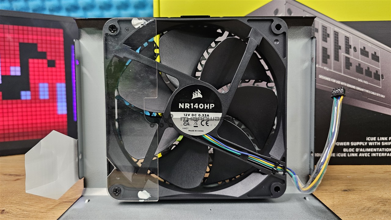

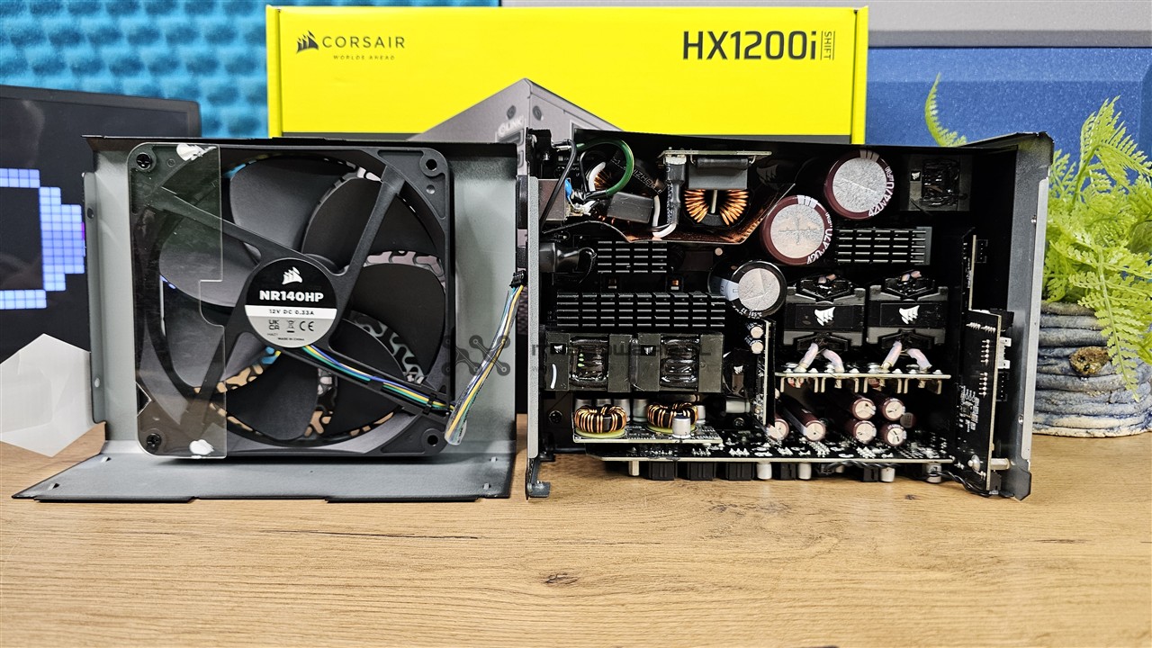

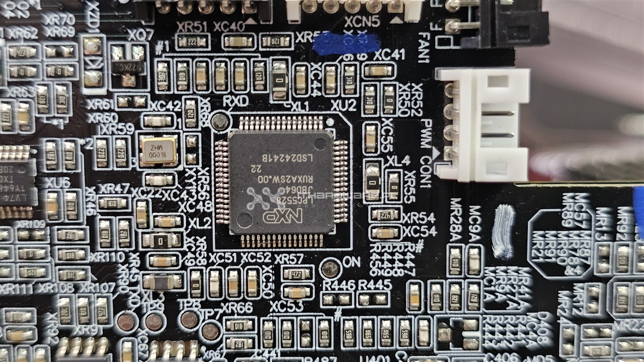

Za chłodzenie elektroniki odpowiada 140-milimetrowy wentylator Corsair NR140P z łożyskiem FDB. Wentylator sterowany jest sygnałem PWM, pracuje w trybie ZeroRPM, czyli półpasywnie, a jego pracą zarządza cyfrowy kontroler.

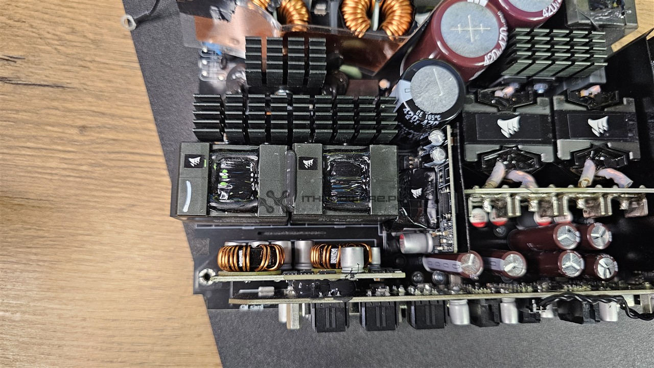

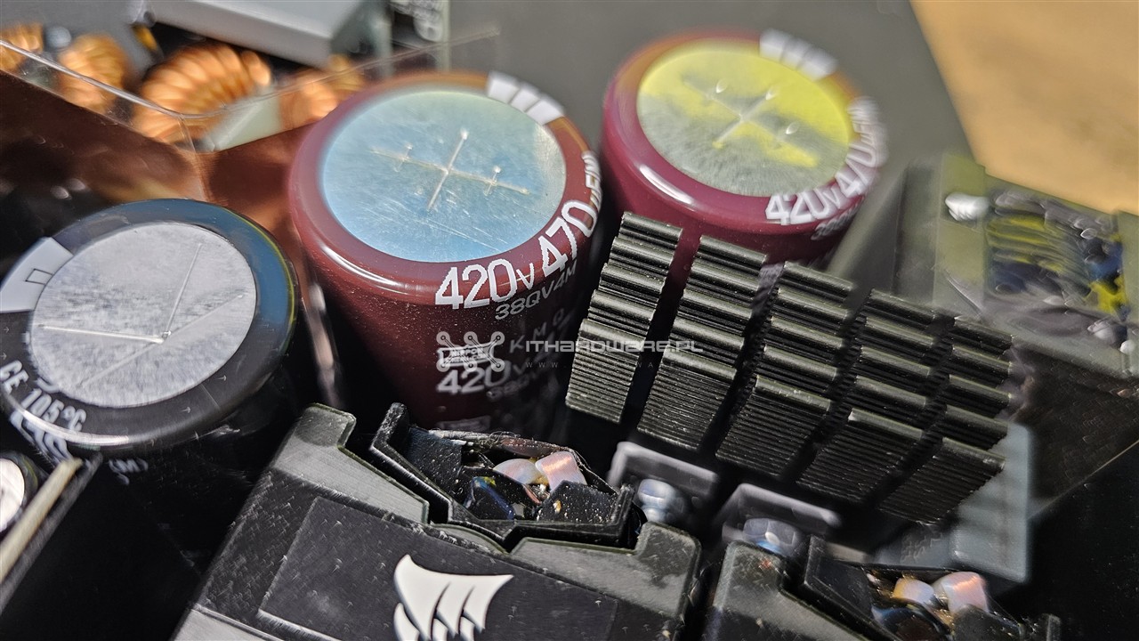

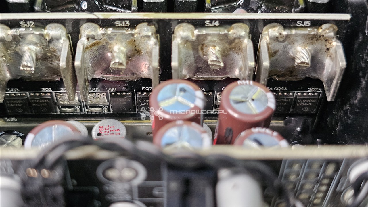

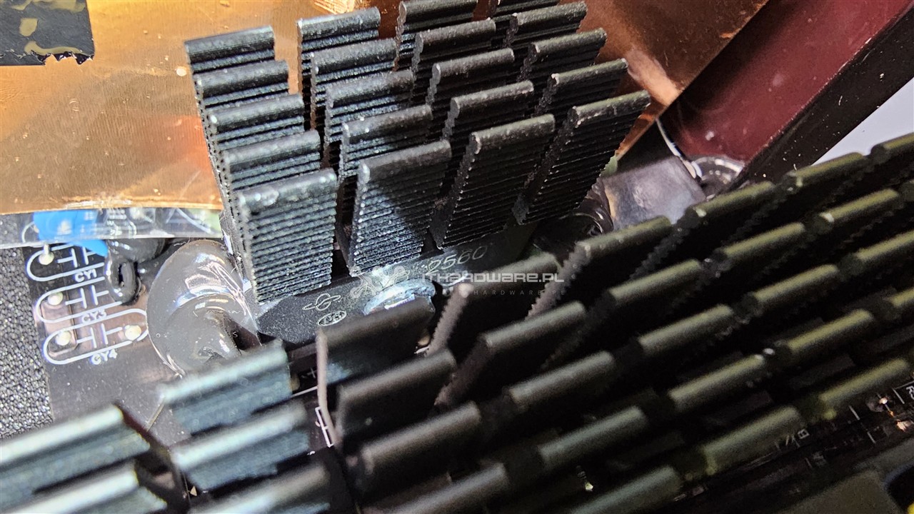

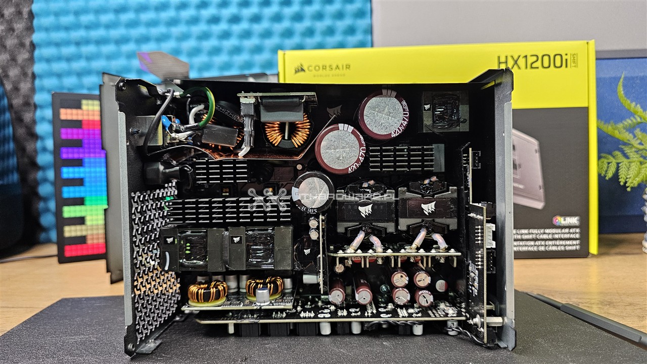

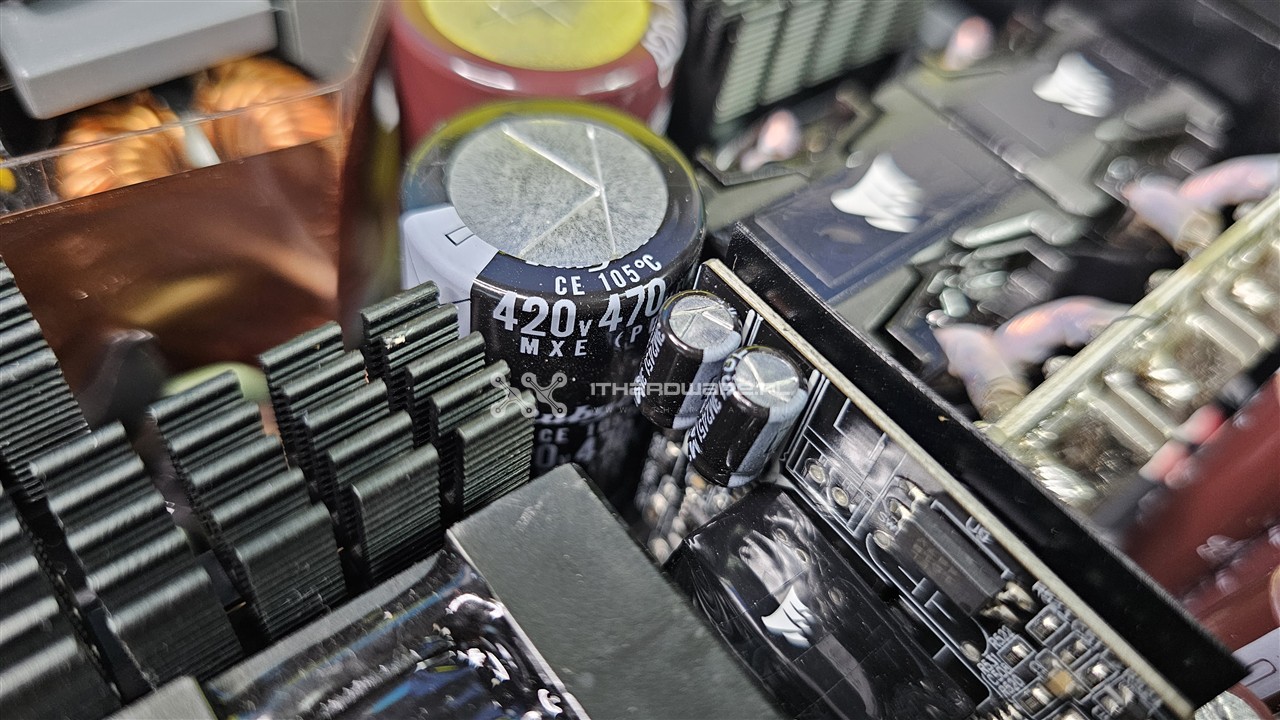

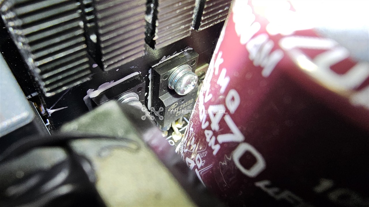

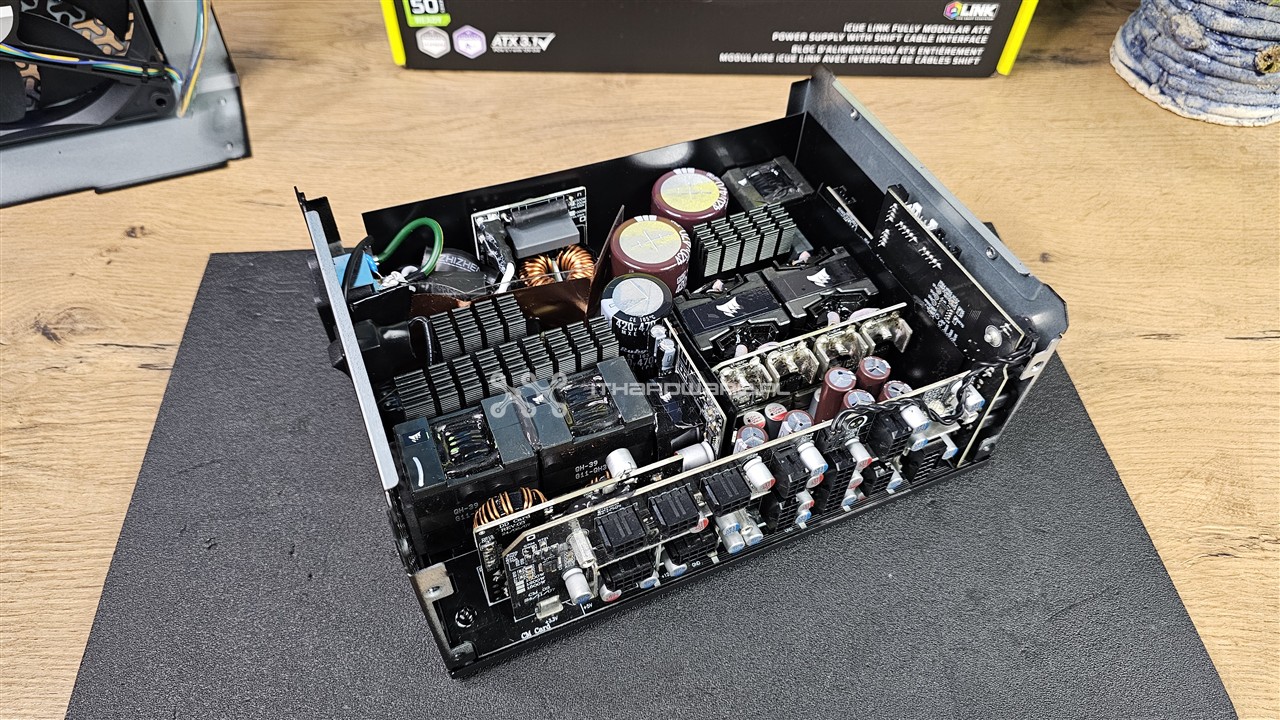

Corsair HX1200i Shift (2025) to półcyfrowa platforma, a producentem OEM jest firma CWT. Zasilacz korzysta z topologii pełnego mostka, układu rezonansowego LLC, synchronicznego prostownika oraz przetwornic DC-DC. Sekcja APFC pracuje w układzie interleaved (dwufazowym), co zmniejsza tętnienia prądu, obniża obciążenie elementów i poprawia sprawność pod wysokim obciążeniem. Do chłodzenia kluczowych elementów wykorzystuje kilka aluminiowych radiatorów o zwiększonej pojemności cieplnej, anodowanych na czarno i chłodzących mostki prostownicze, sekcję APFC, tranzystory kluczujące oraz elementy prostowania po stronie wtórnej. Rozmieszczenie elementów jest dość zwarte i nie sprzyja idealnie cyrkulacji powietrza, ale zastosowano tutaj bardzo dobrej jakości elektronikę, a producent deklaruje możliwość dostarczenia pełnej mocy nawet przy temperaturze otoczenia sięgającej 50°C.

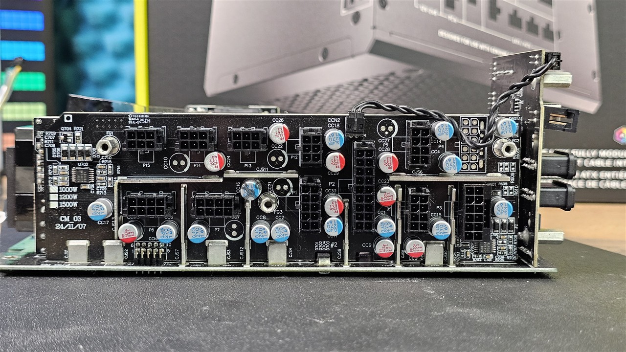

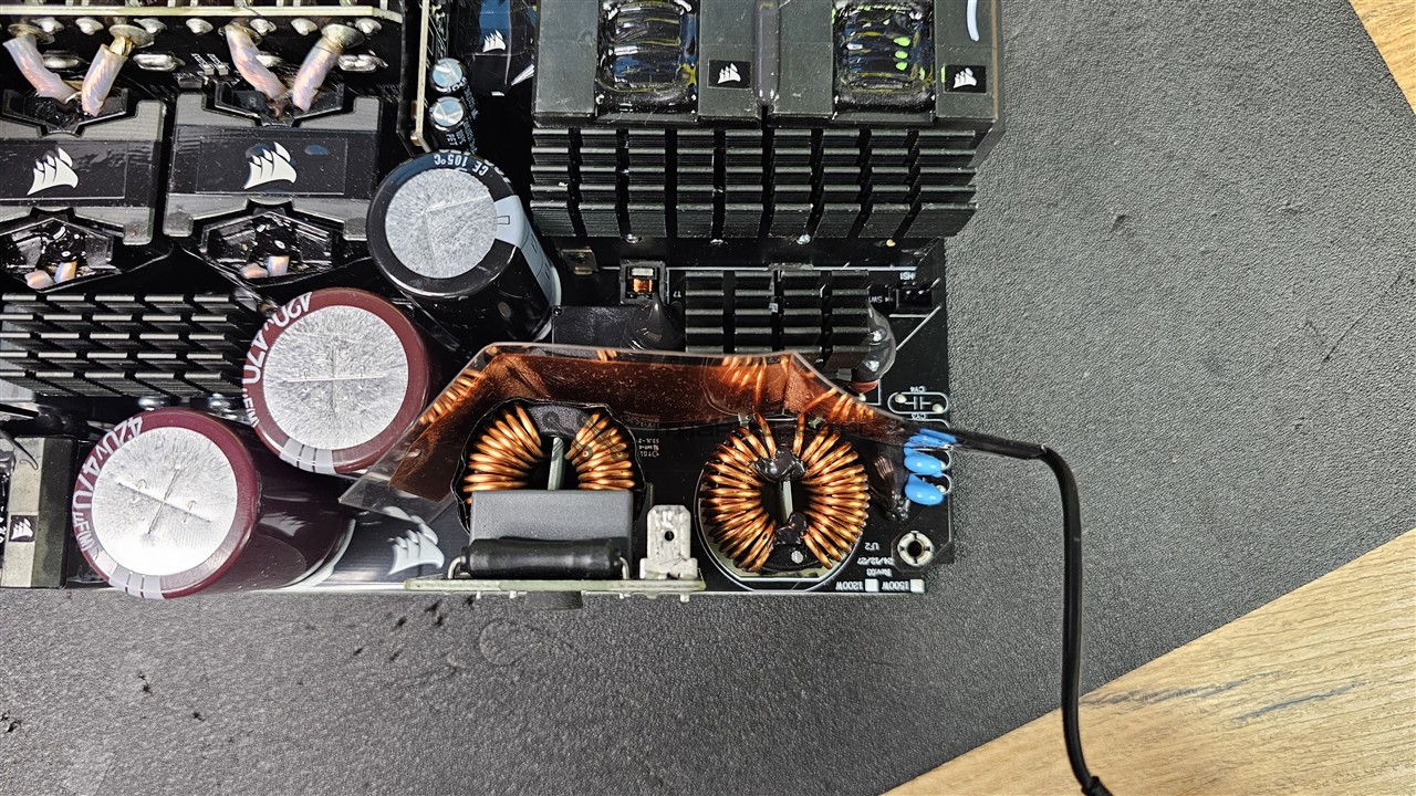

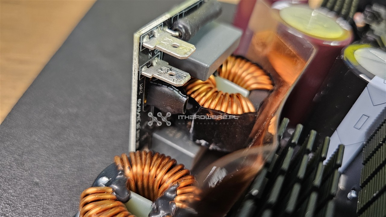

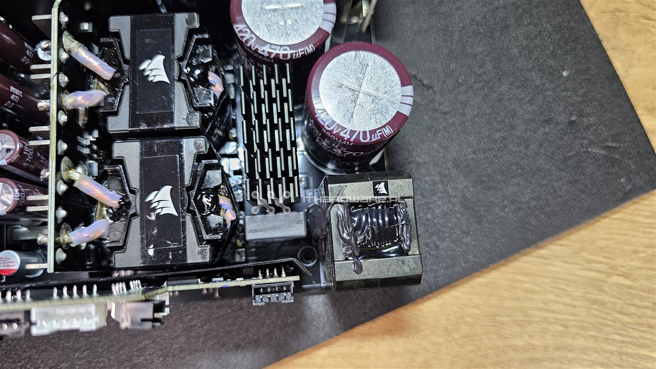

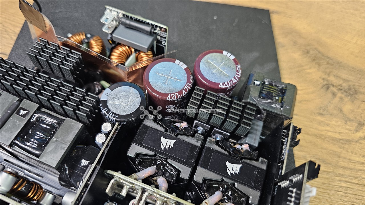

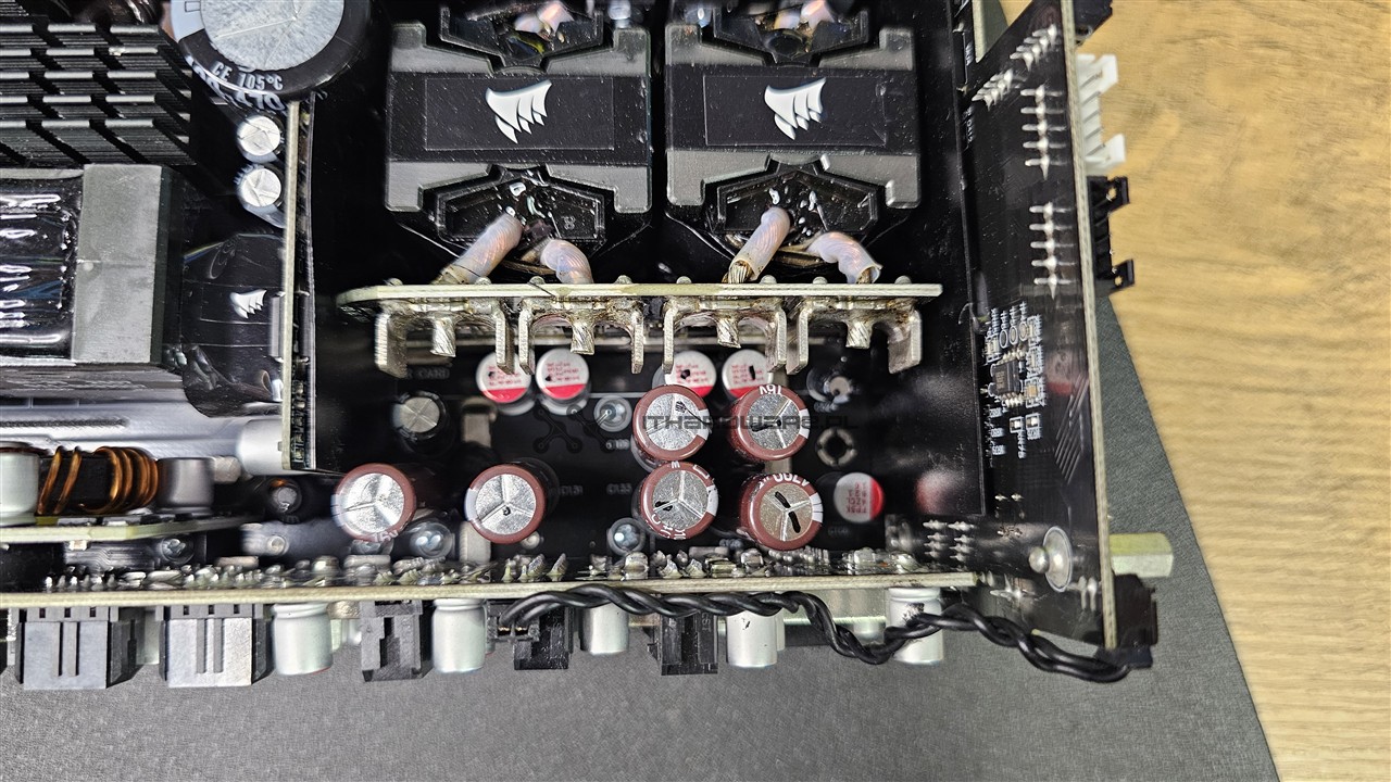

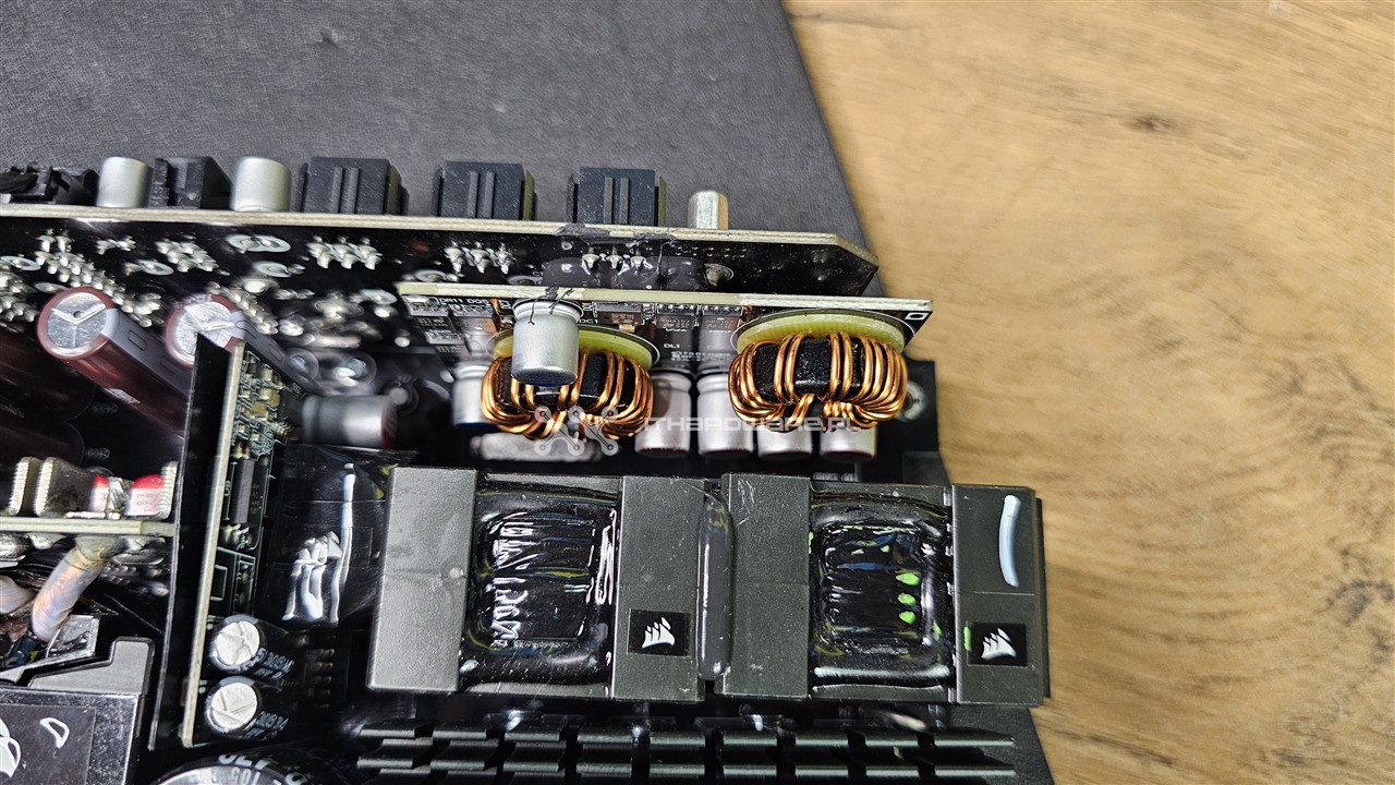

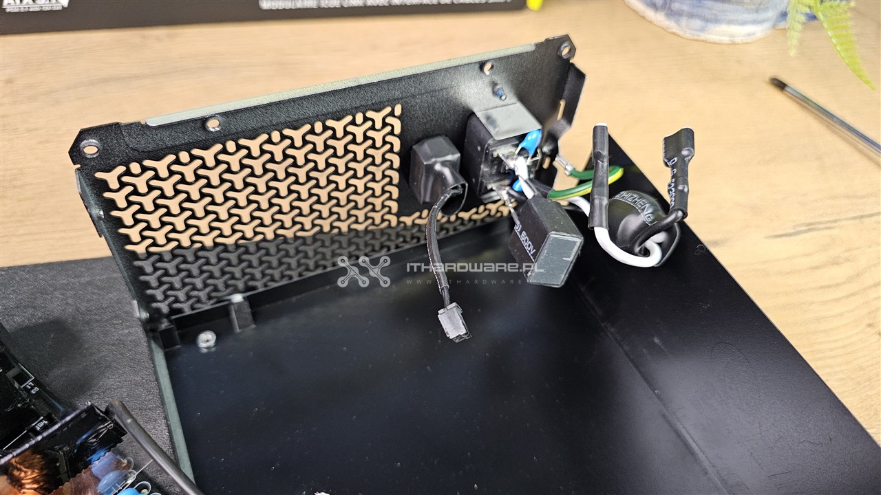

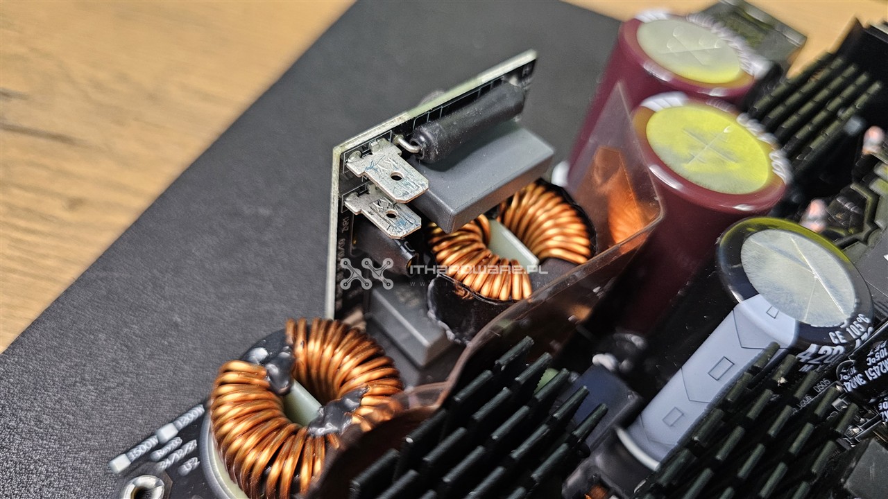

Z uwagi na przeniesienie panelu złączy okablowania na bok obudowy, mamy inny rozkład sekcji i elementów elektronicznych. Po lewej stronie od góry znajduje się rozbudowany filtr przejściowy EMI zaczynający się na wtyku zasilania. Druga część filtra umieszczona jest na pionowym laminacie, wraz z zabezpieczeniem przeciwprzepięciowym (MOV) i bezpiecznikiem.

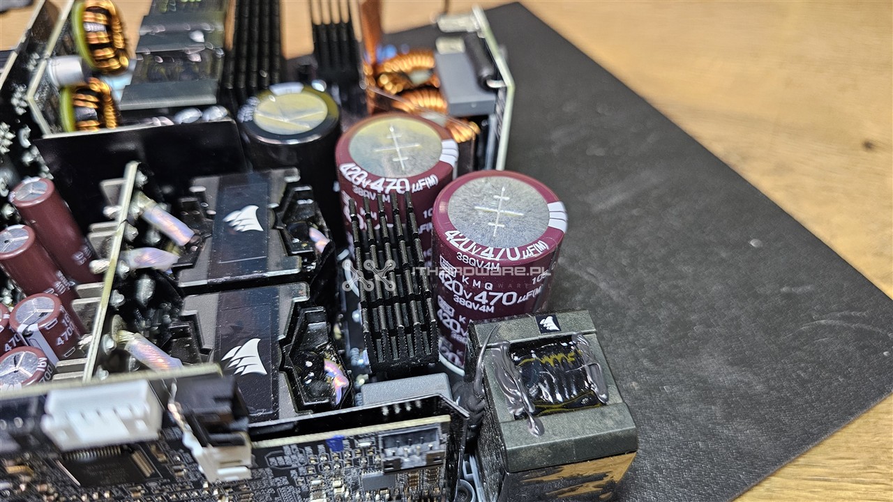

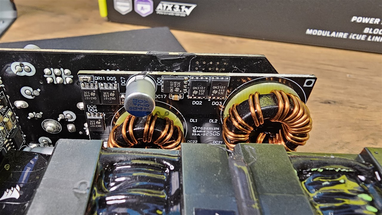

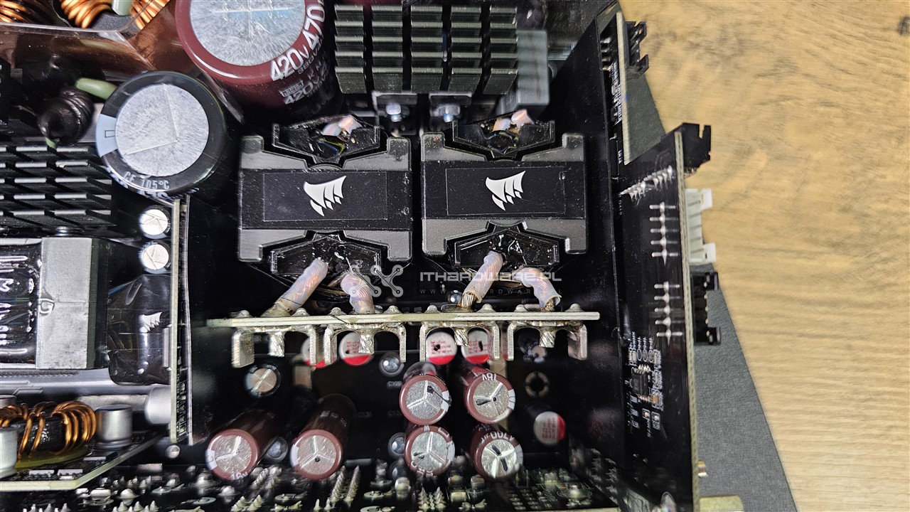

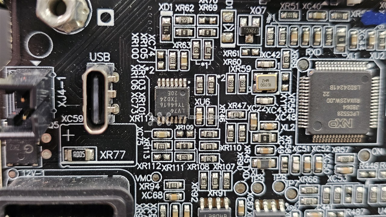

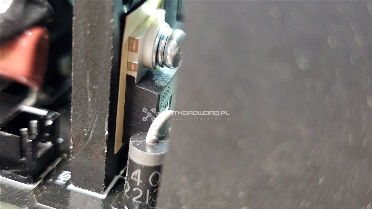

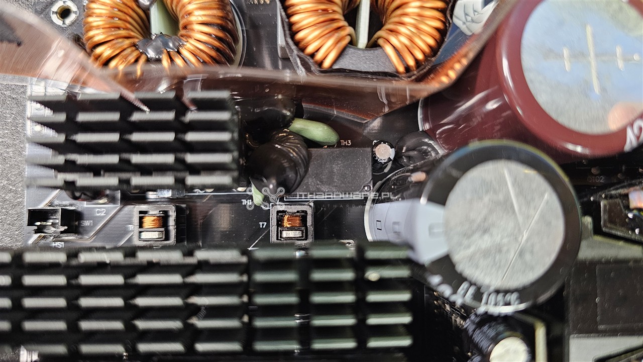

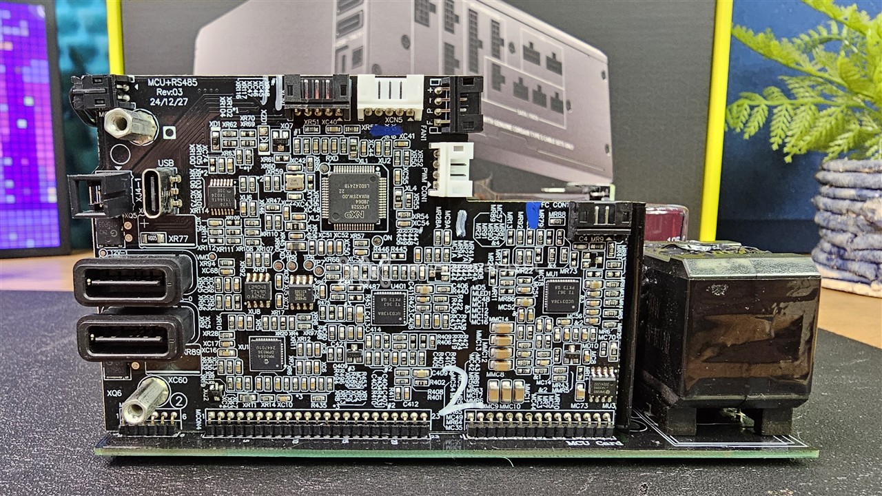

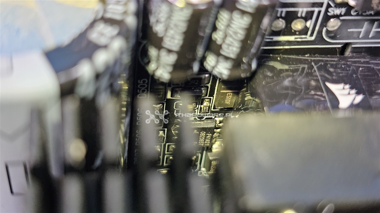

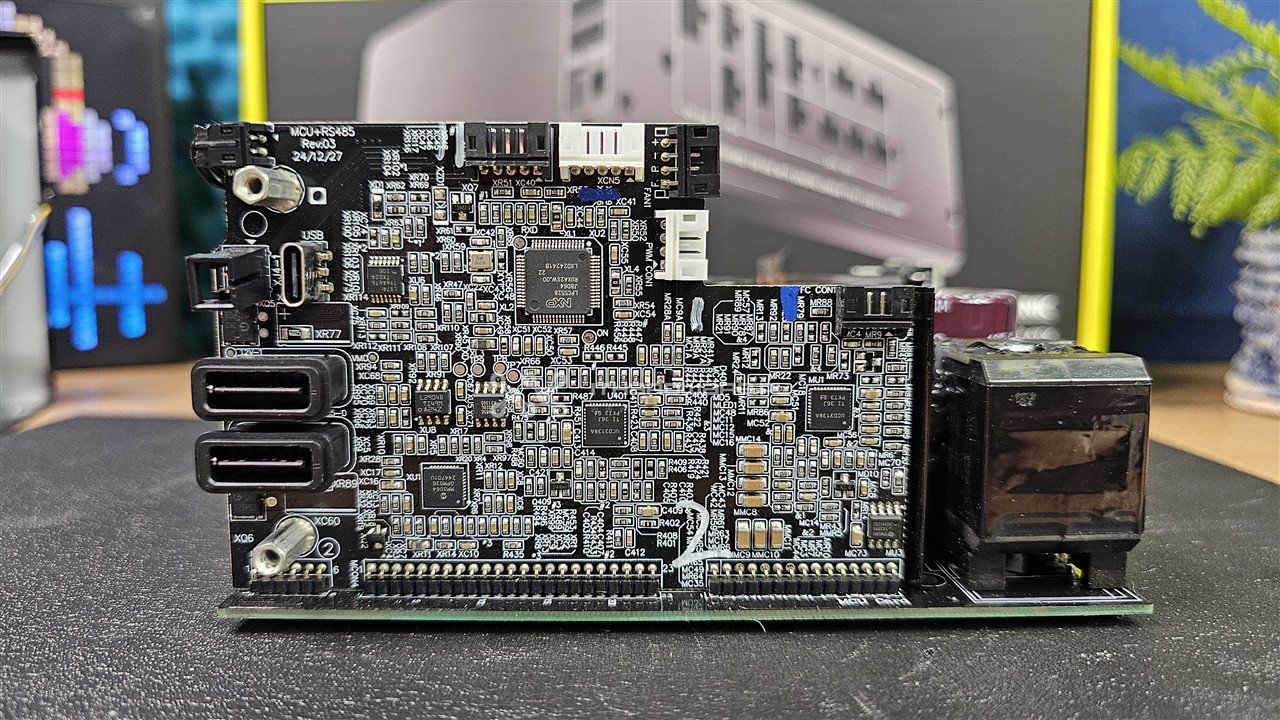

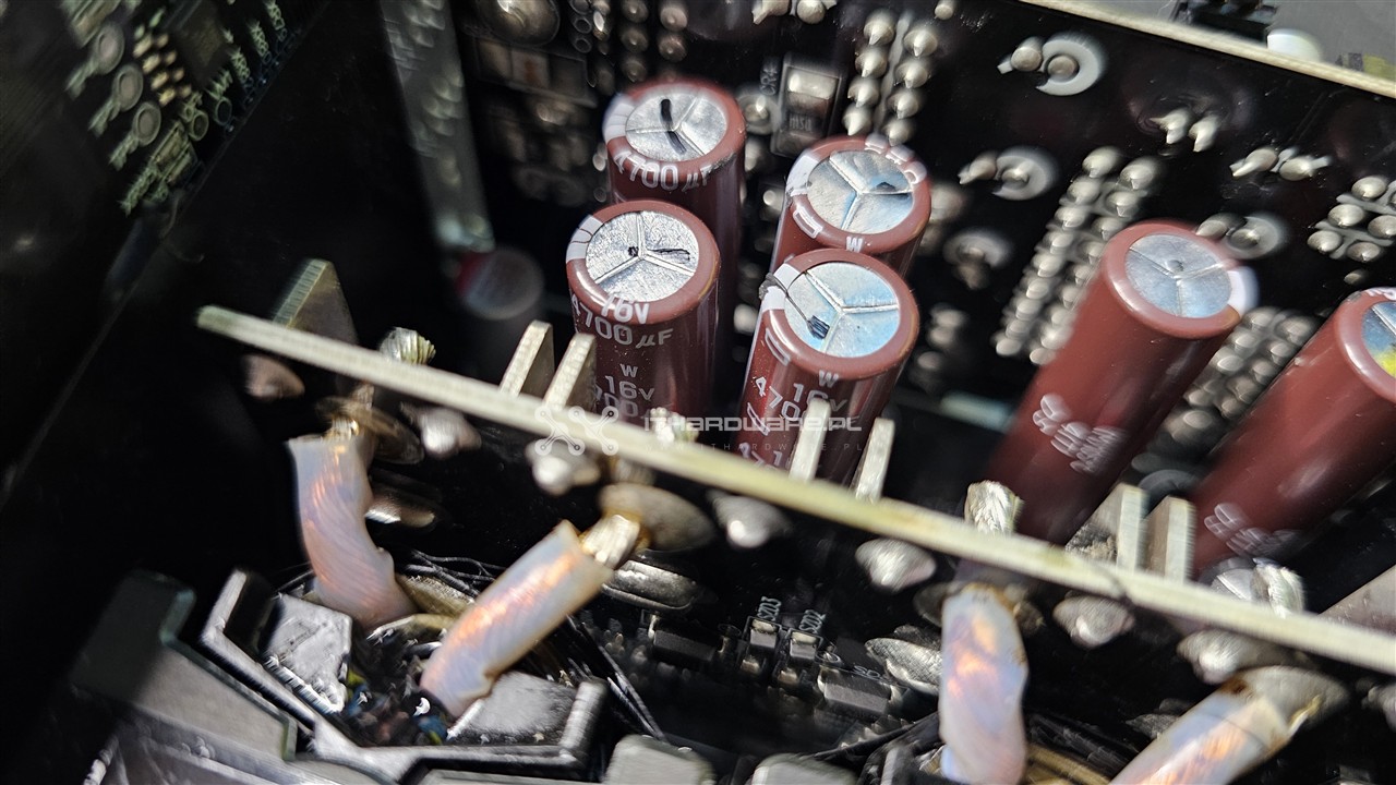

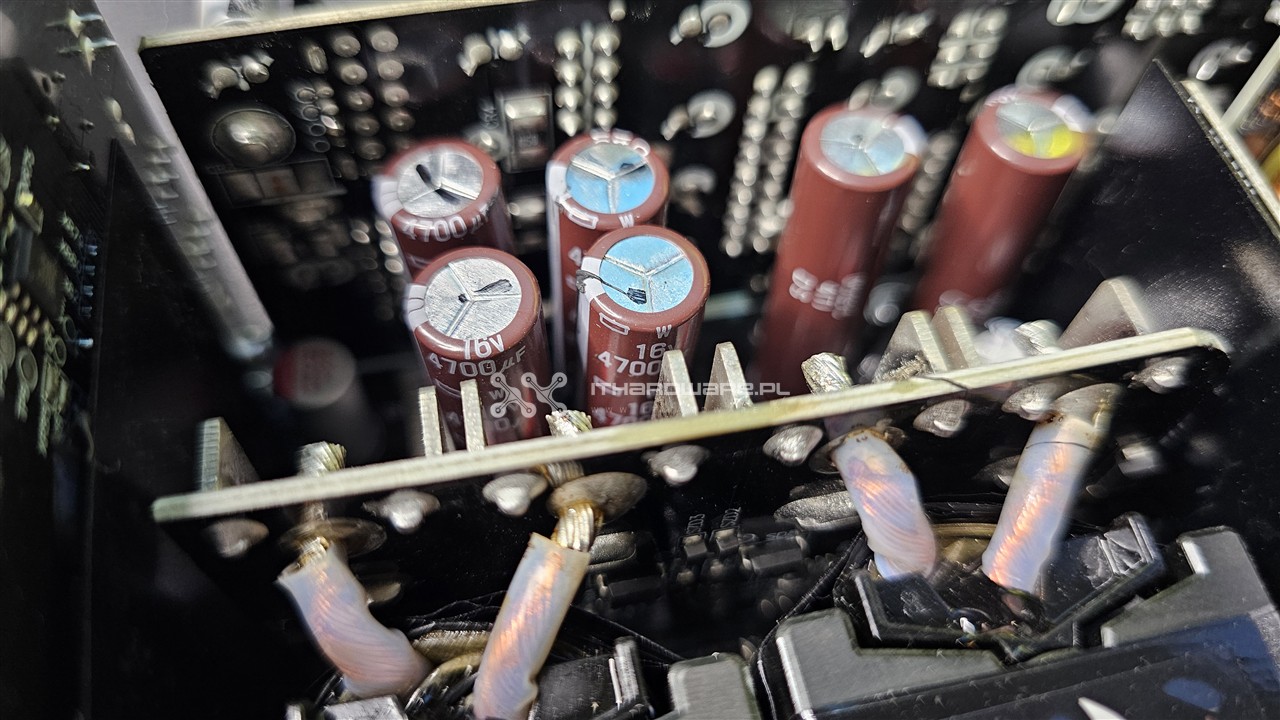

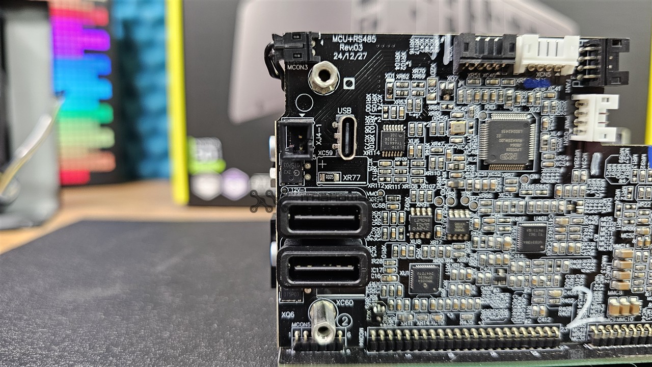

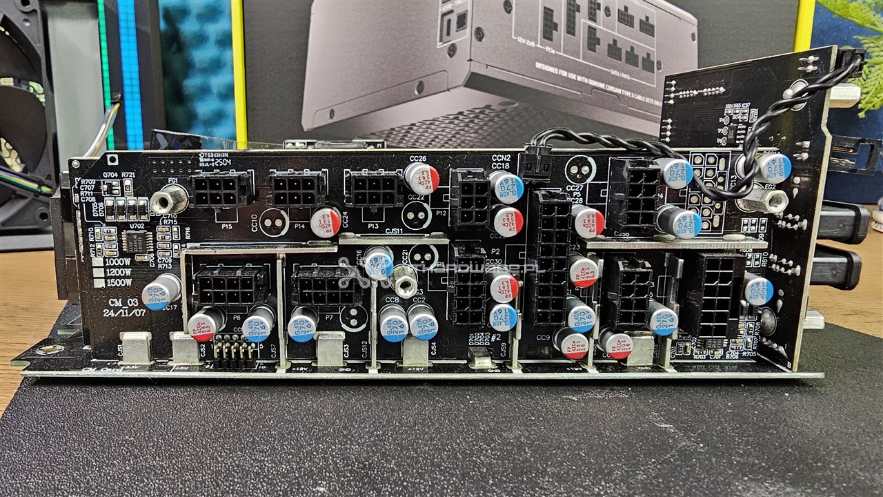

Pod filtrem EMI umieszczono mostki prostownicze oraz sekcję APFC z dwoma zabudowanymi cewkami APFC, a kondensatory wysokonapięciowe znajdują się bliżej górnej części. Dalej znajdują się elementy układu rezonansowego oraz tranzystory pełnego mostka współpracujące z transformatorami głównymi. Po stronie wtórnej znalazły się tranzystory synchronicznego prostownika, bateria kondensatorów elektrolitycznych i polimerowych oraz kolejny pionowy laminat z sekcją 5 VSB oraz przetwornicami DC-DC odpowiedzialnymi za linie +5 V i +3,3 V. Panel złączy okablowania zamontowano przy dolnej krawędzi płytki, natomiast sekcję odpowiedzialną za komunikację z ekosystemem iCUE LINK znajdziemy z tyłu PSU, czyli po prawej stronie. To solidny projekt, oparty na wysokiej jakości komponentach, co współgra z dziesięcioletnim okresem gwarancji.

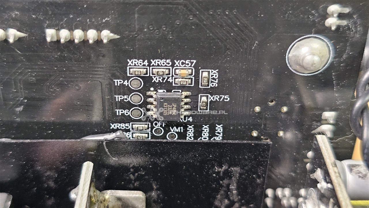

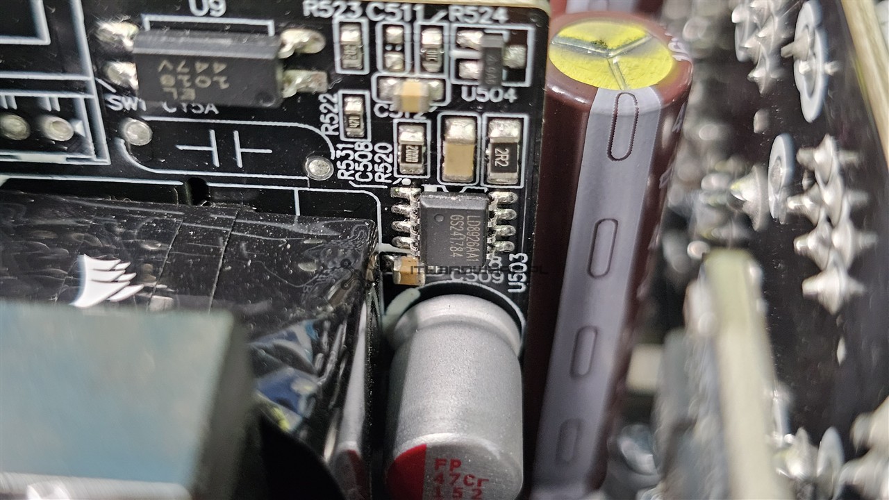

Lista komponentów potwierdza bardzo wysoką jakość zastosowanej elektroniki, w tym markowe tranzystory, kontrolery cyfrowe oraz japońskie kondensatory elektrolityczne i polimerowe.

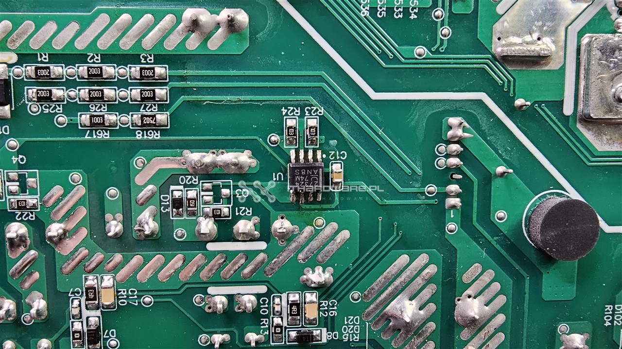

Strona pierwotna:
Strona wtórna:

Filtr EMI 6 x kondensator Cy, 3 x kondensator Cx, 2 x dławik CM, 1 x warystor (MOV)

Tranzystory APFC Infineon IPW60R099P6 (600 V, 24 A @ 100 °C, Rds(on): 99 mΩ)
Dioda podnosząca napięcie APFC Infineon IDH08G65C6 (650 V, 8 A @ 145 °C)
Kondensatory główne Rubycon (420 V, 470 µF 2,000 h @ 105 °C, MXE) + 2 x Nippon Chemi-Con (420 V, 470 µF 2,000 h @ 105 °C, KMQ) - łącznie 1410 μF
Sekcja kluczowania 4 x Alpha & Omega  AOTF29S50 (500 V, 18 A @ 100 °C, Rds(on): 150 mΩ)

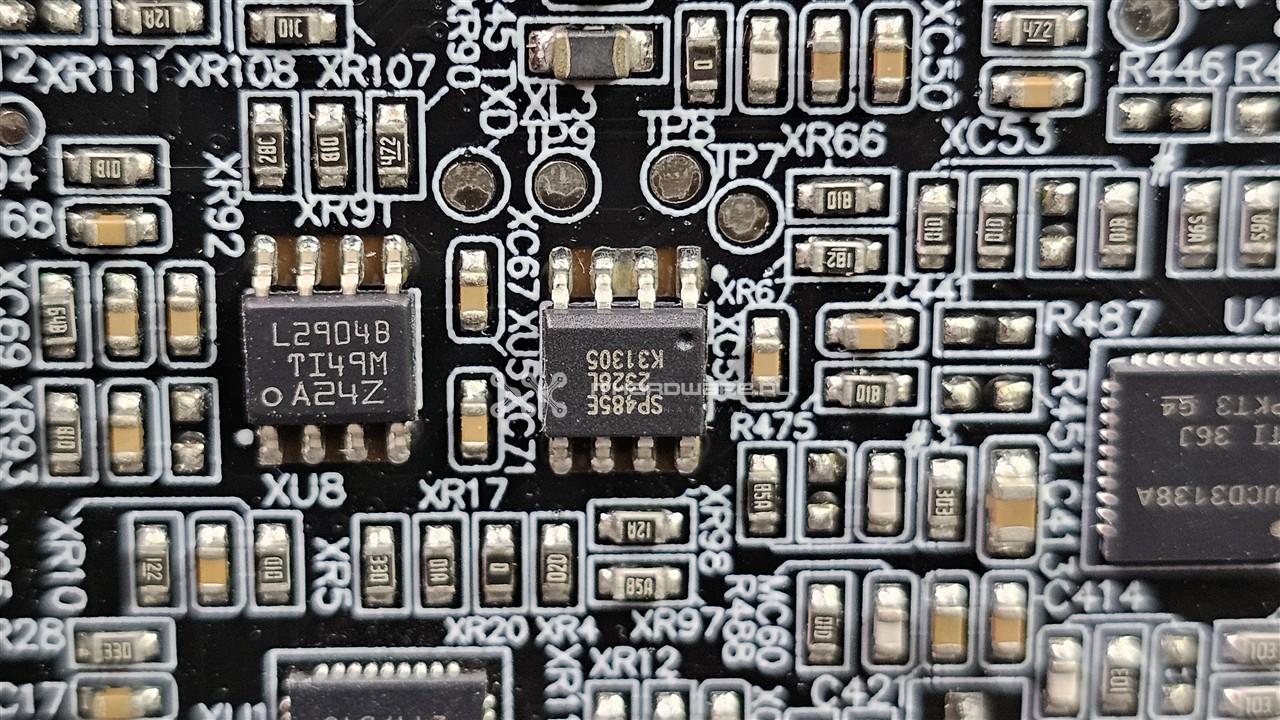

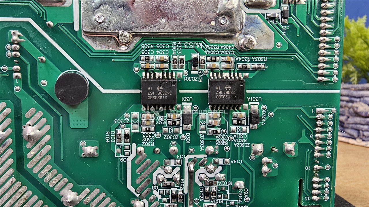

Kontrolery MOSFET-ów 2x Silicon Labs Si8233BD

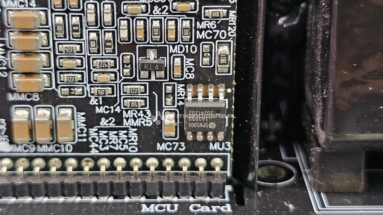

Kontrolery APFC, PWM, LLC Sync Power SPN5003

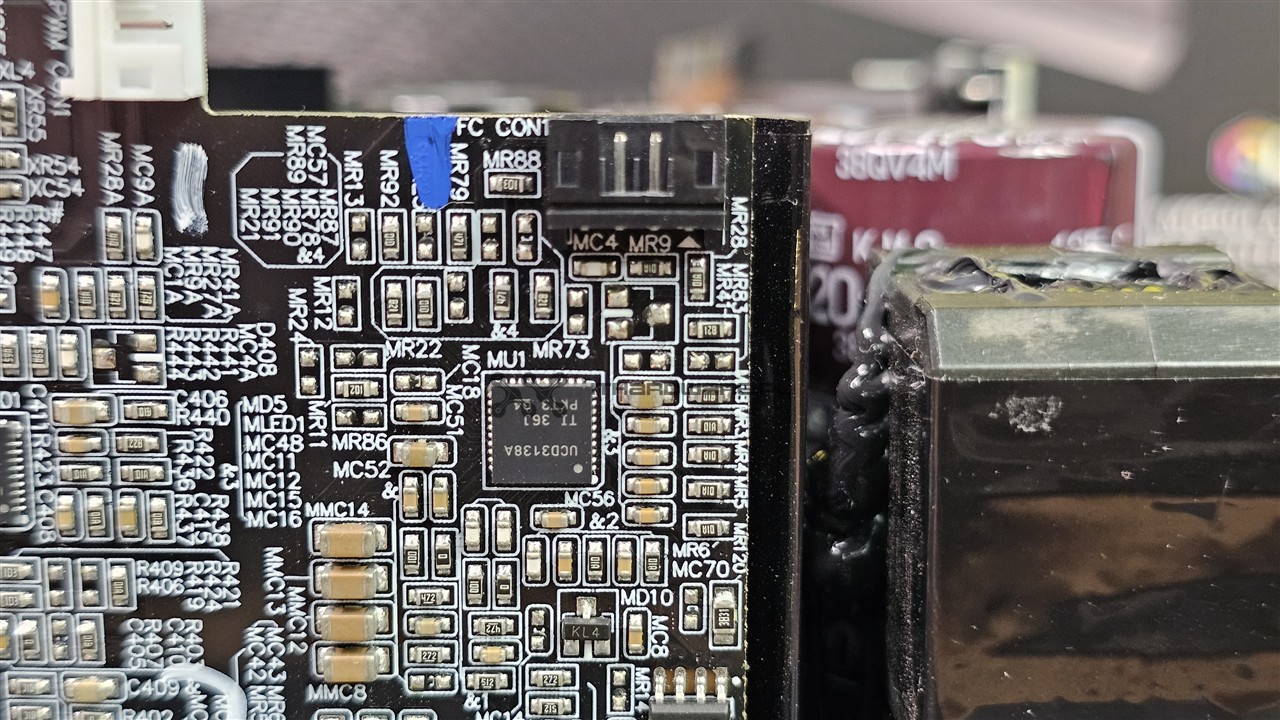

Kontrolery cyfrowe 2x Texas Instruments UCD3138A

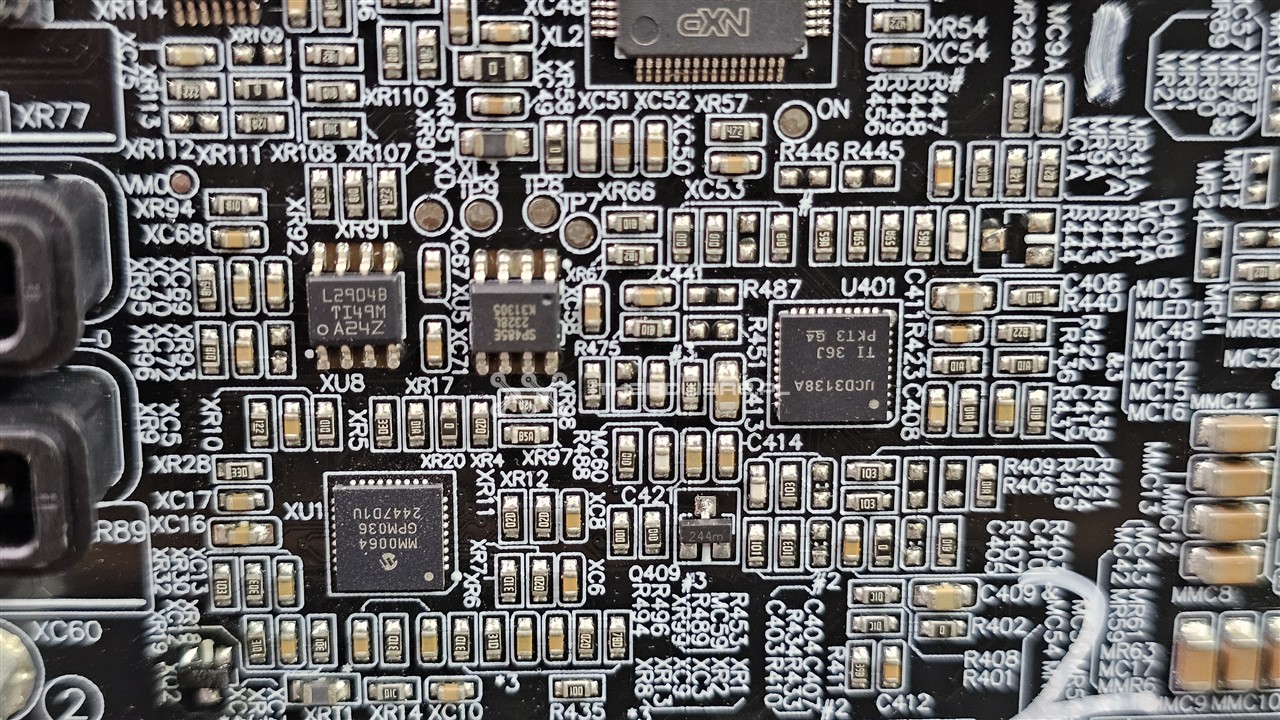

Mikrokontroler (MCU) Microchip PIC32MM0064GPM036

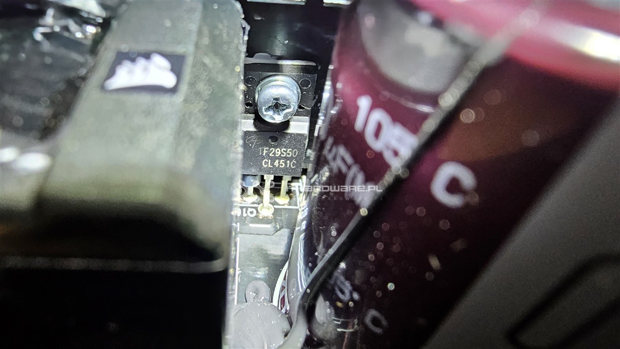

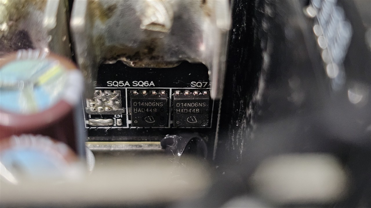

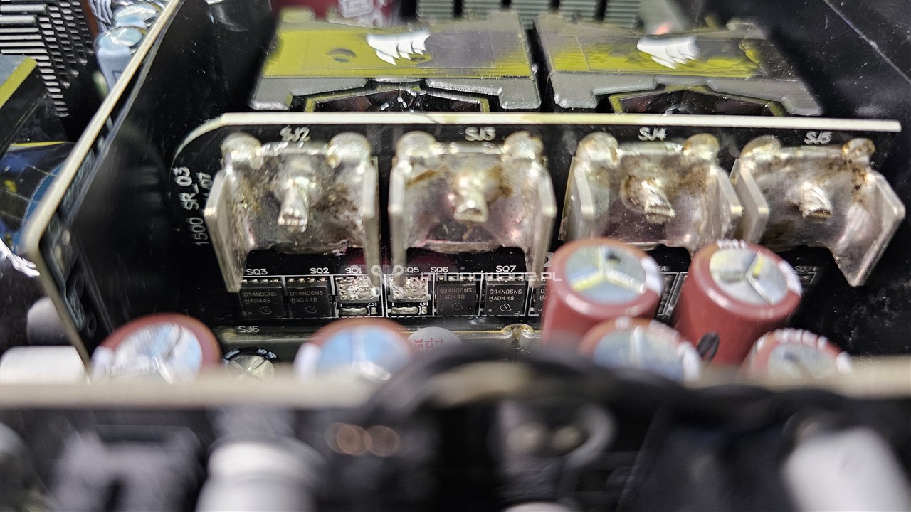

Tranzystory prostownika 12 V 8 x Infineon BSC014N04LS (40 V, 145 A @ 100 °C, Rds(on): 1,4 mΩ)
DC-DC 6 x UBIQ QN3107M6N  (30 V, 70 A @ 100 °C, Rds(on): 2,6 mΩ)
Kondensatory strona wtórna Elektrolityczne: Nichicon, Rubycon, Rubycon, Rubycon (105 °C)
Aluminiowo-polimerowe: Nippon Chemi-Con, FPCAP (105 °C)

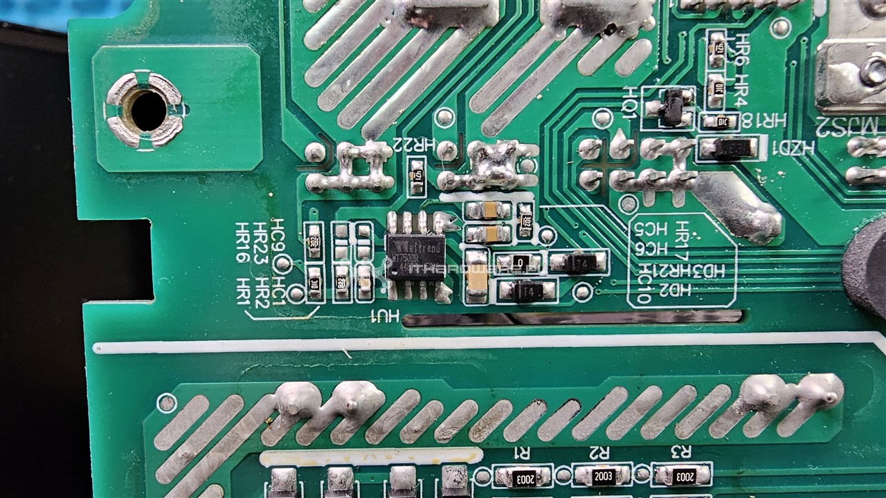

Układ zabezpieczeń Weltrend  WT7502R
Układ chłodzenia Corsair NR140P (140 mm, FDB) + Microchip PIC32MM0064GPM036

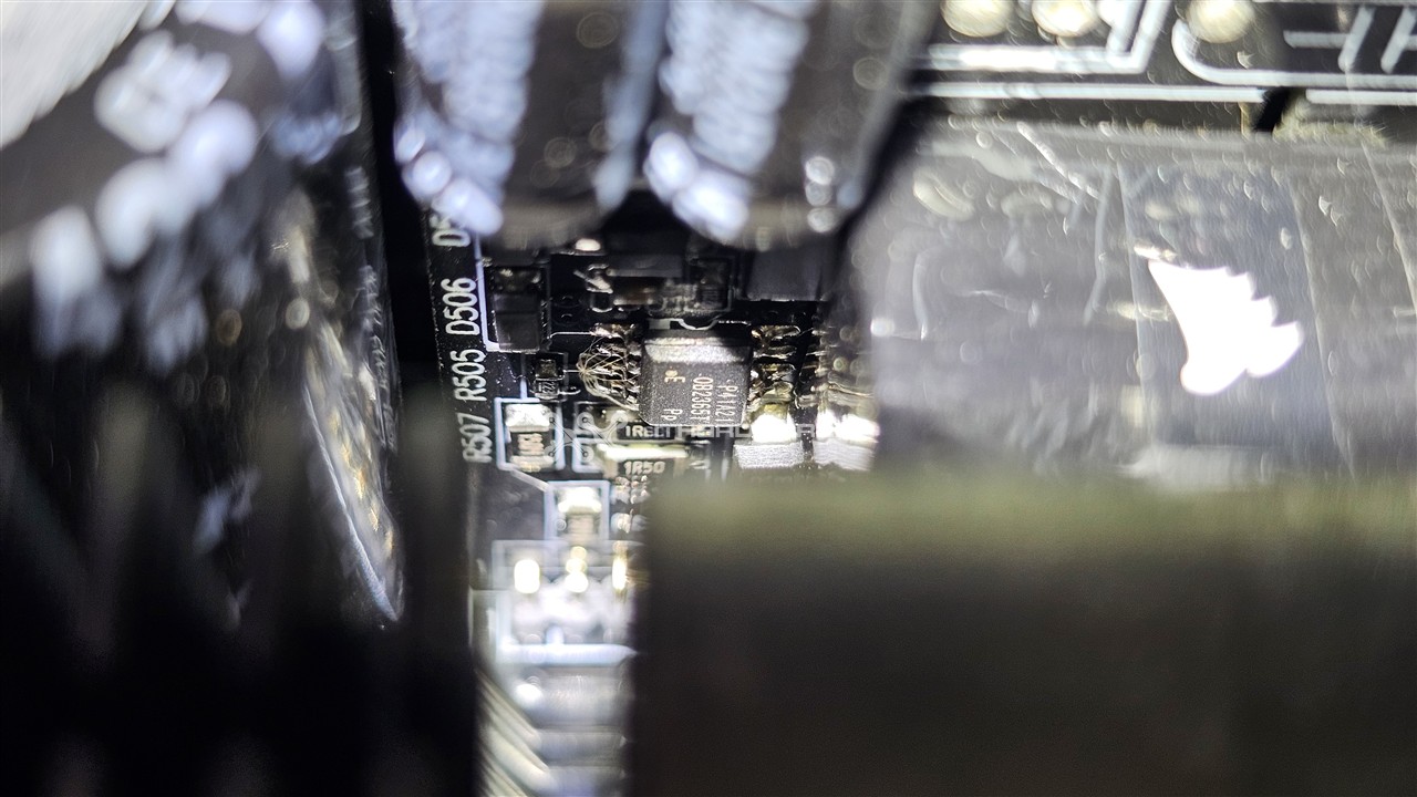

Obwód 5VSB
Tranzystor/dioda/kontroler Leadtrend LD8926AA1 (110 V, 15 A @ 100 °C, Rds(on): 16 mΩ),  OB5282CP

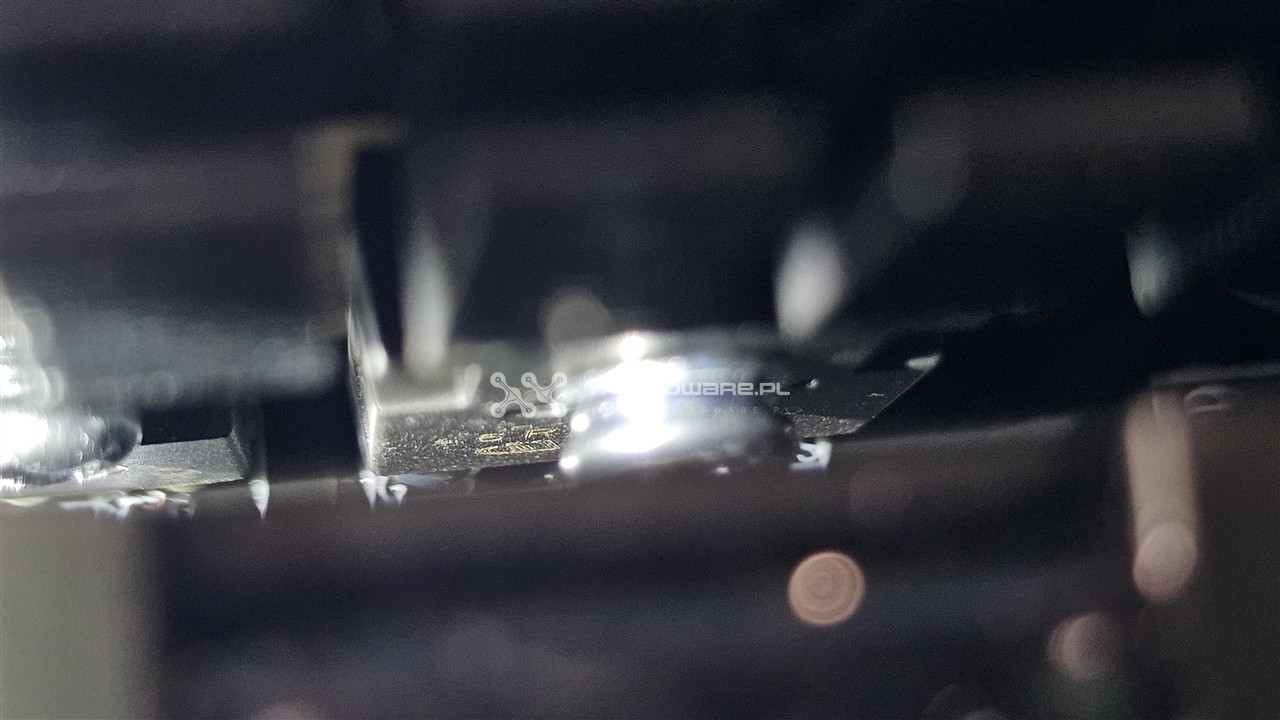

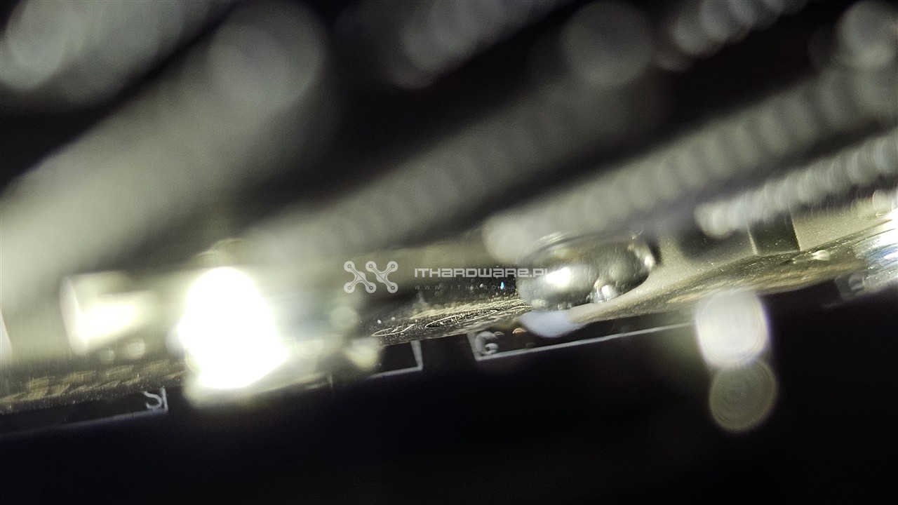

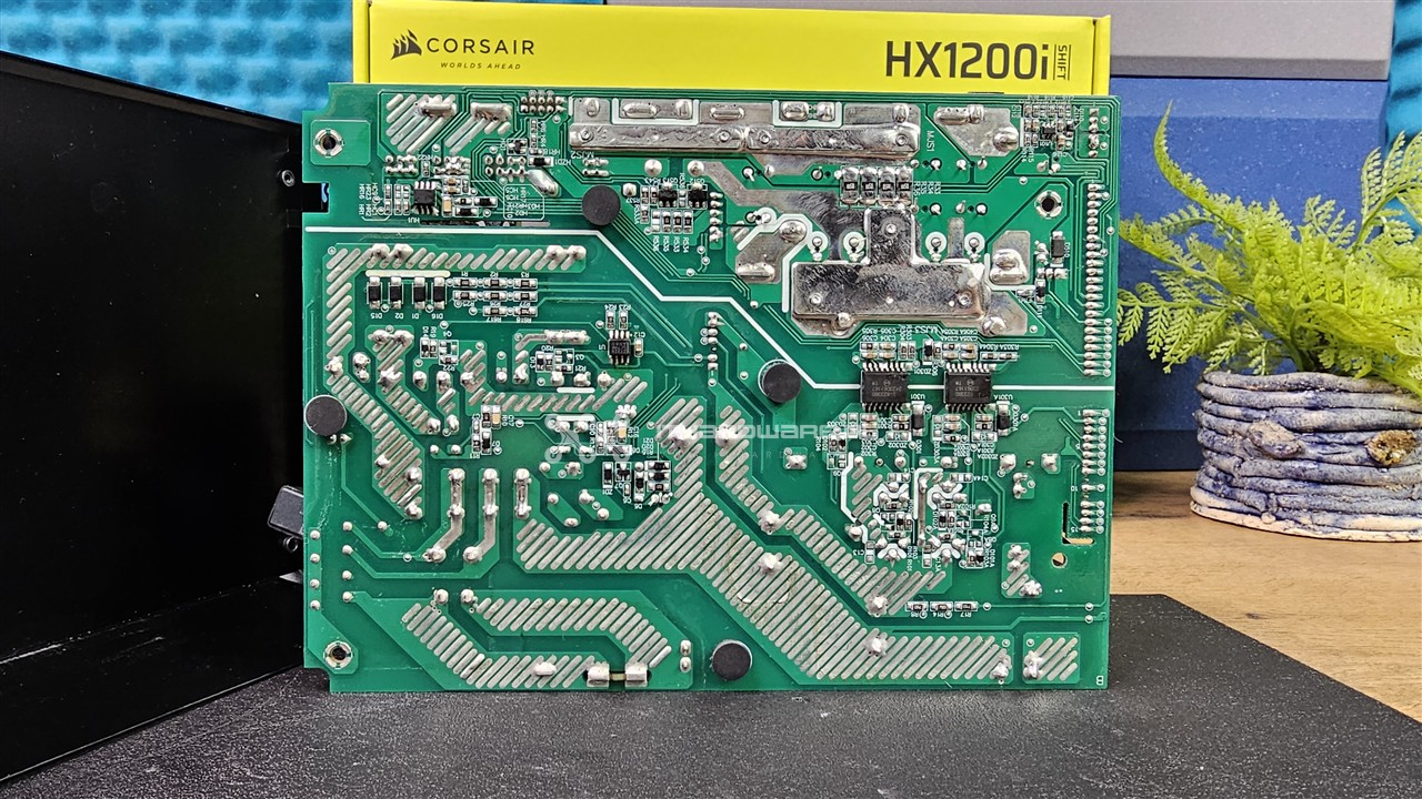

Jakość lutowania jest wzorowa, producentem OEM jest CWT (Channel Well Technology).
