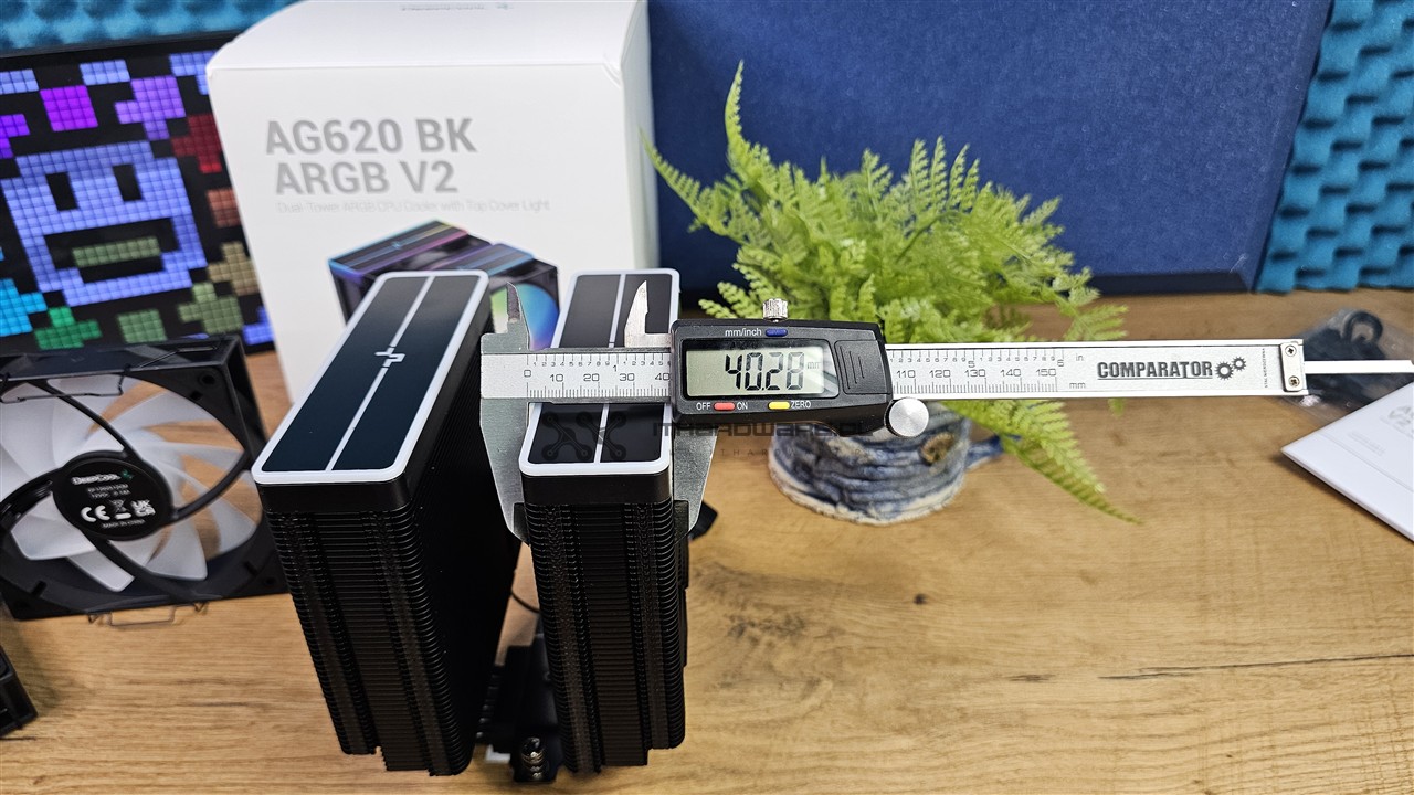

| Wymiary radiatora (długość x szerokość × wysokość) | 127 x 110 x 157 mm (długość x szerokość x wysokość) |
| Waga coolera | 1330 g |
| Materiał | radiator – aluminiowe finy, 6 x rurki cieplne o śr. 6 mm, niklowana stopa |

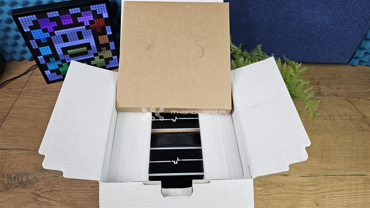

DeepCool AG620 BK ARGB V2 dostarczany jest w lakierowanym na biały kolor, estetycznym opakowaniu z dużą grafiką produktu na froncie oraz podstawową specyfikacją techniczną umieszczoną z tyłu pudełka. Producent postawił na prosty i schludny projekt graficzny, który dobrze wpisuje się w nowoczesny charakter samego chłodzenia. Na opakowaniu nie zabrakło także informacji o kompatybilności z systemami podświetlenia płyt głównych oraz najważniejszych parametrów technicznych.
Po otwarciu pudełka widać, że producent zadbał o właściwe zabezpieczenie zawartości na czas transportu. Główny radiator został unieruchomiony pomiędzy grubymi wkładkami ochronnymi, a akcesoria montażowe i dodatki umieszczono osobno. Takie rozwiązanie skutecznie chroni cooler przed uszkodzeniami mechanicznymi i jest standardem, jakiego oczekujemy od markowego chłodzenia powietrznego w tej klasie.

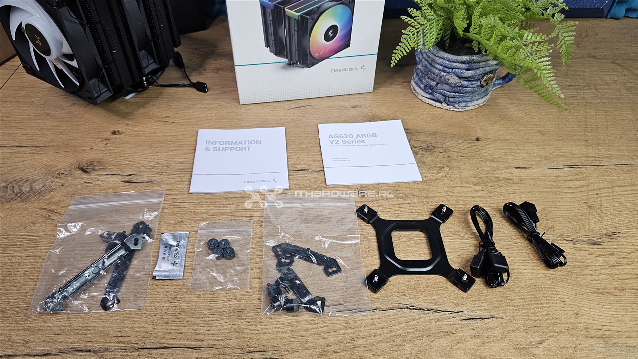

Wyposażenie dodatkowe jest standardowe i oprócz chłodzenia otrzymujemy:
- zestaw montażowy dla platform Intel i AMD,
- przewód PWM typu splitter dla dwóch wentylatorów,
- splitter ARGB,
- instrukcję montażu,
- pastę termoprzewodzącą w saszetce.

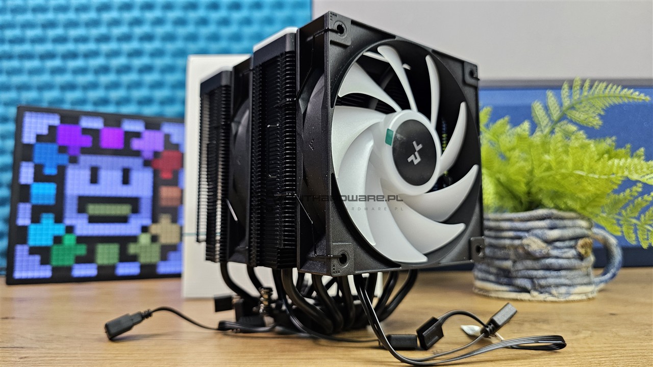

W zestawie znajdziemy główny radiator, dwa wentylatory 120 mm ARGB PWM, komplet elementów montażowych dla platform Intel i AMD, czarny metalowy backplate dla gniazd Intela, pastę termoprzewodzącą w saszetce, papierową instrukcję oraz dwa przewody rozgałęziające – splitter PWM i splitter ARGB. Całość jest uporządkowana i od razu widać, że użytkownik otrzymuje kompletny zestaw niezbędny do montażu chłodzenia. W zestawie zastosowano czarny backplate wykonany z metalu dla platformy Intel, co w tym budżecie jest dużą zaletą. W przypadku procesorów AMD chłodzenie montowane jest z użyciem oryginalnego backplate'u płyty głównej. Wszystkie elementy montażowe są fabrycznie pomalowane na czarno, co wizualnie pasuje do stylistyki samego coolera i nie odznacza się po zamontowaniu w obudowie.

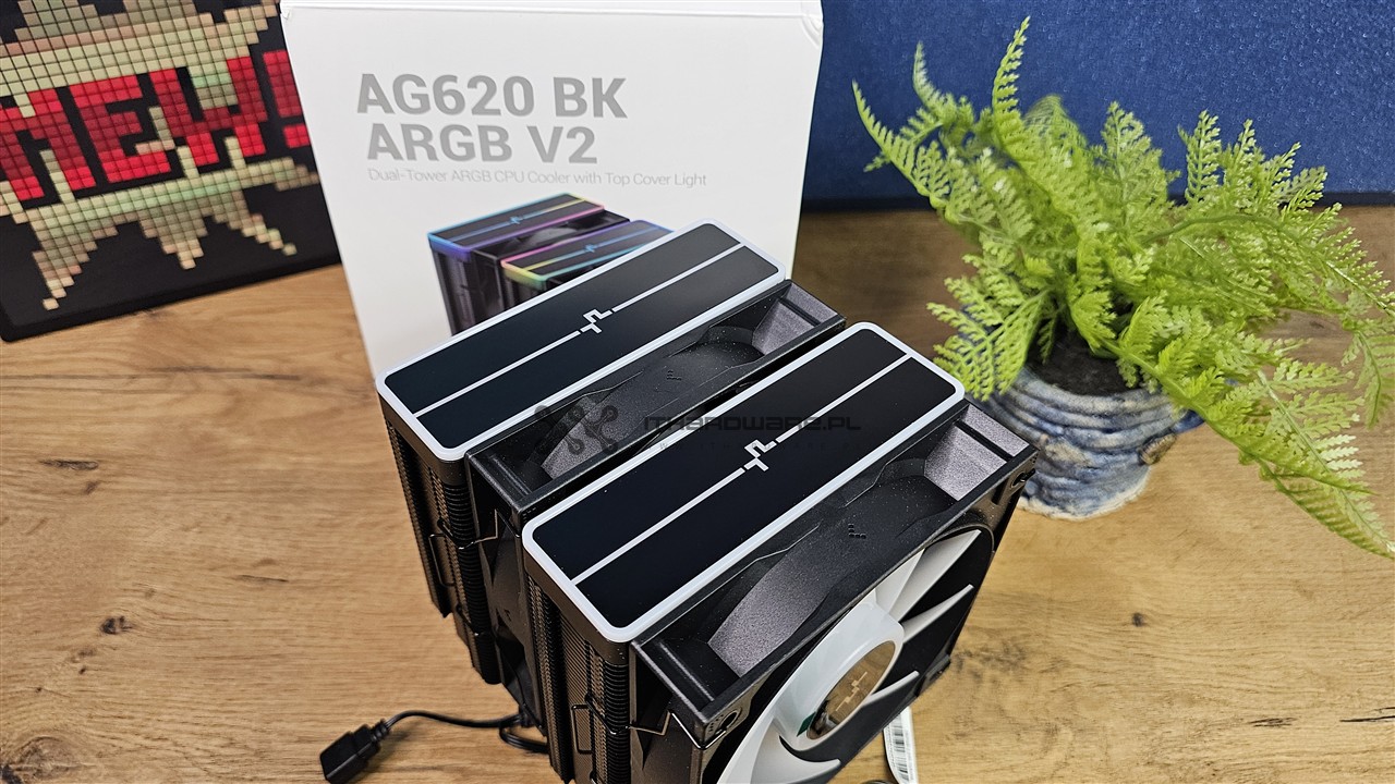

Radiator

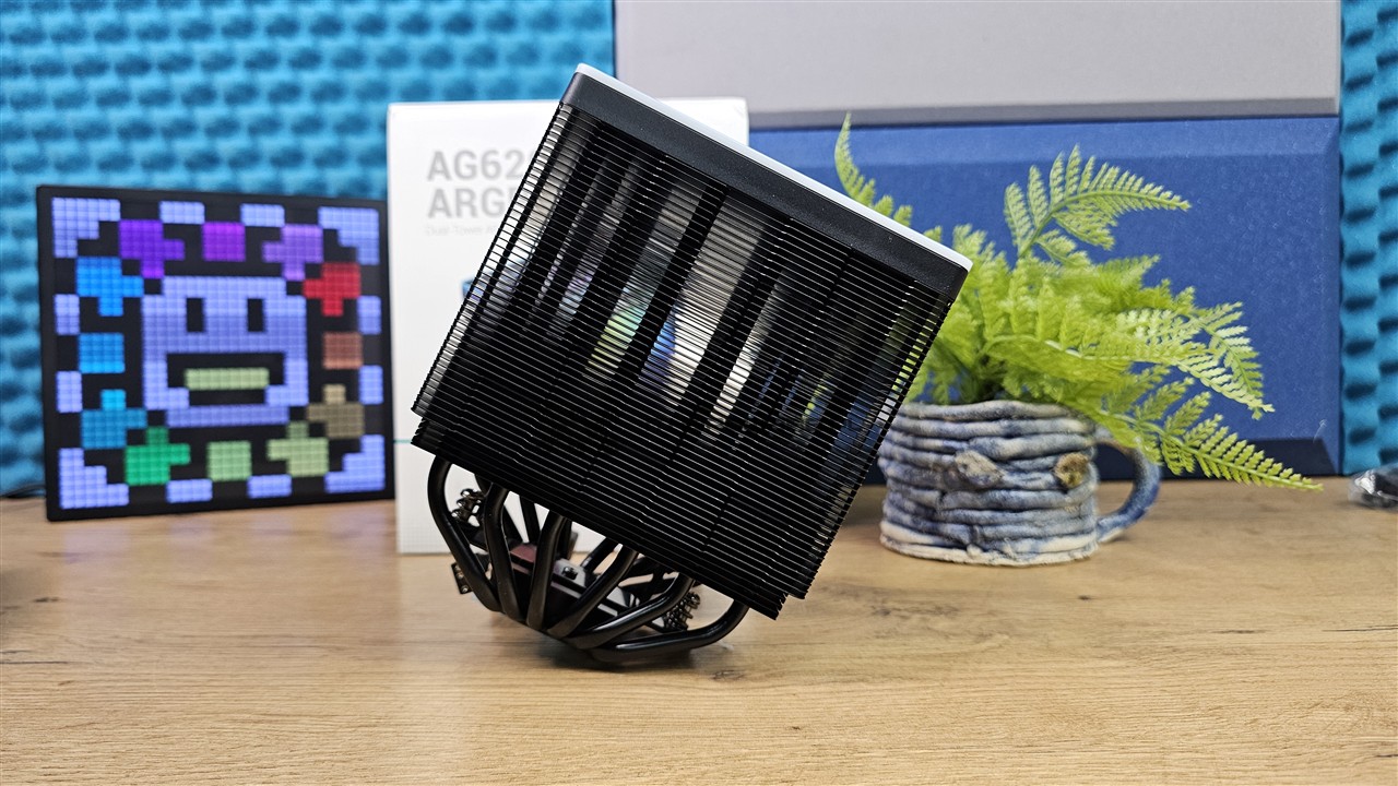

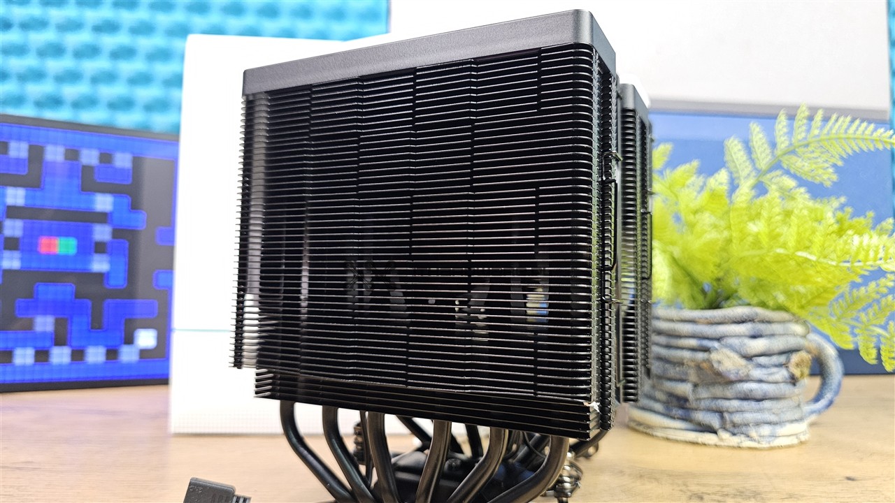

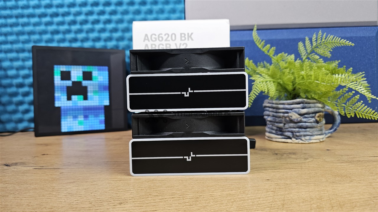

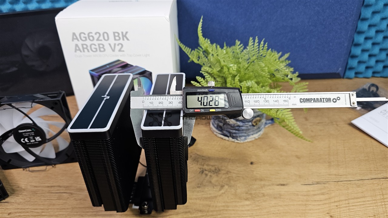

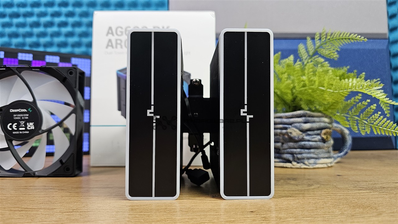

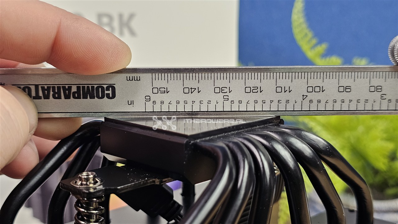

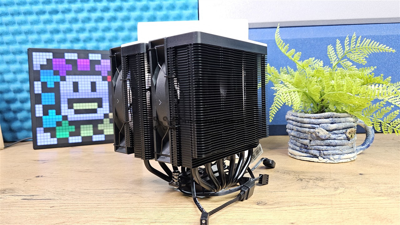

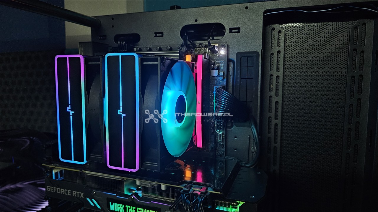

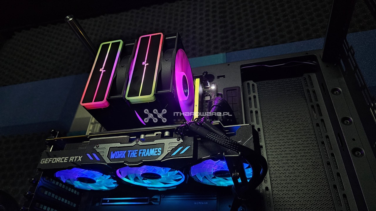

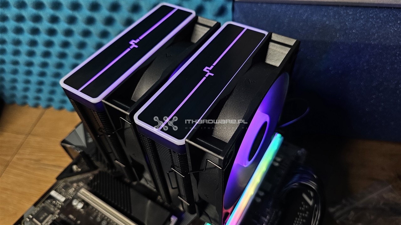

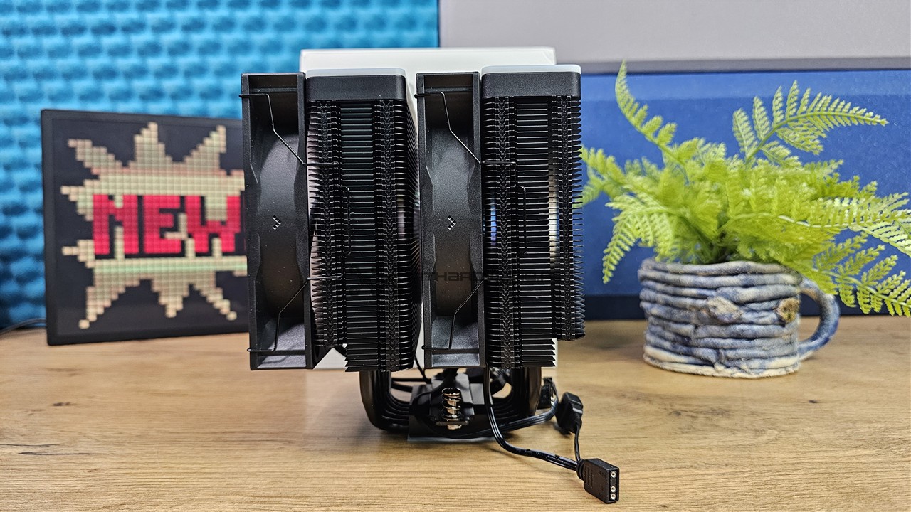

Radiator DeepCool AG620 BK ARGB V2 ma wymiary 127 x 110 x 157 mm i składa się z dwóch niezależnych, gęsto użebrowanych wież wykonanych z aluminiowych finów. Konstrukcja dwuwieżowa zapewnia dużą powierzchnię oddawania ciepła, a sześć ciepłowodów o średnicy 6 mm odpowiada za szybki transport energii cieplnej z okolic stopy do obu bloków radiatora. Zarówno radiator, jak i ciepłowody, pokryto czarną matową powłoką.

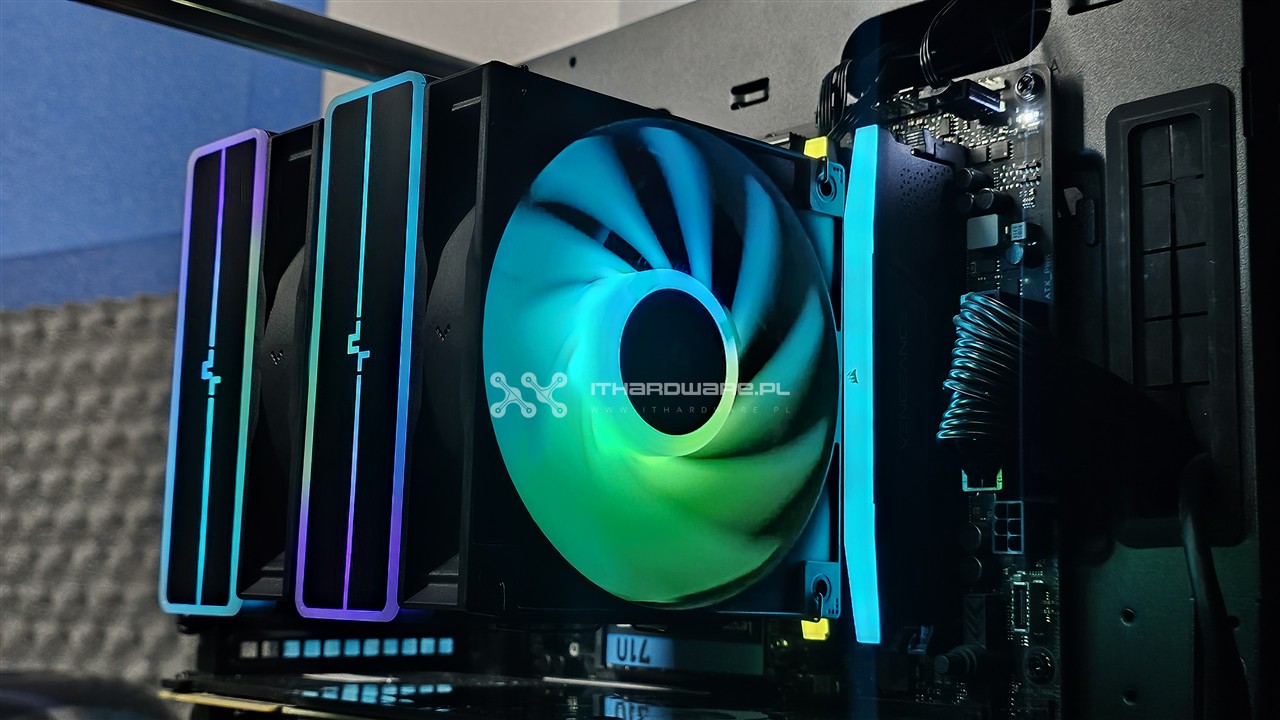

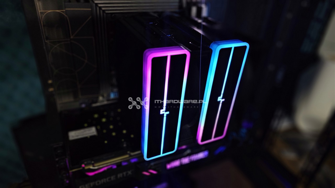

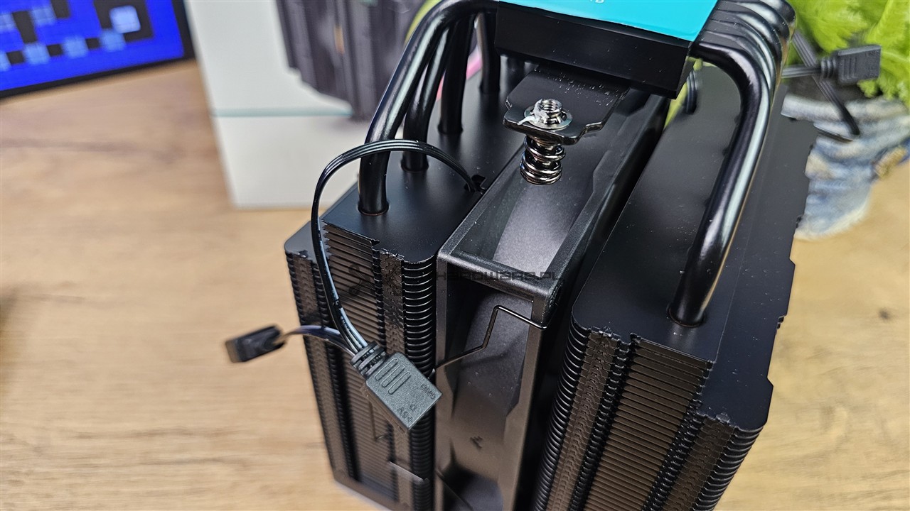

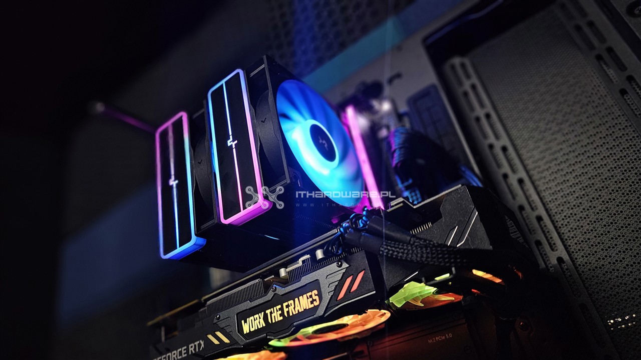

Na górze obu wież umieszczono osłony z tworzywa z podświetleniem ARGB, które pełnią przede wszystkim funkcję wizualną. W centralnej części topu znajduje się półprzezroczyste logo DeepCool, co nadaje konstrukcji nowoczesny i estetyczny wygląd po zamontowaniu w obudowie. Warto dodać, że producent postawił tutaj na prosty, ale efektowny design, dzięki czemu AG620 BK ARGB V2 dobrze wpisuje się zarówno w stonowane, jak i bardziej efektowne konfiguracje komputerowe.
Wentylatory

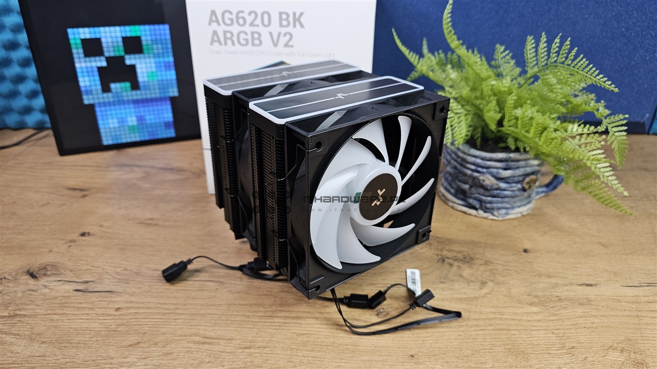

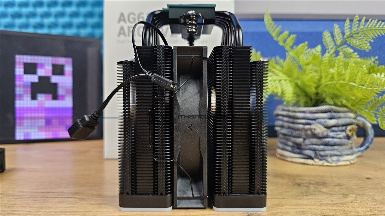

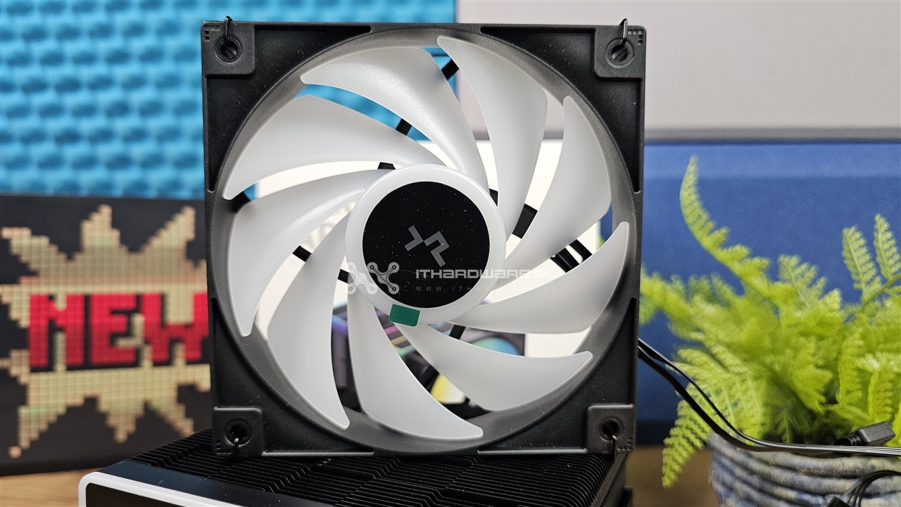

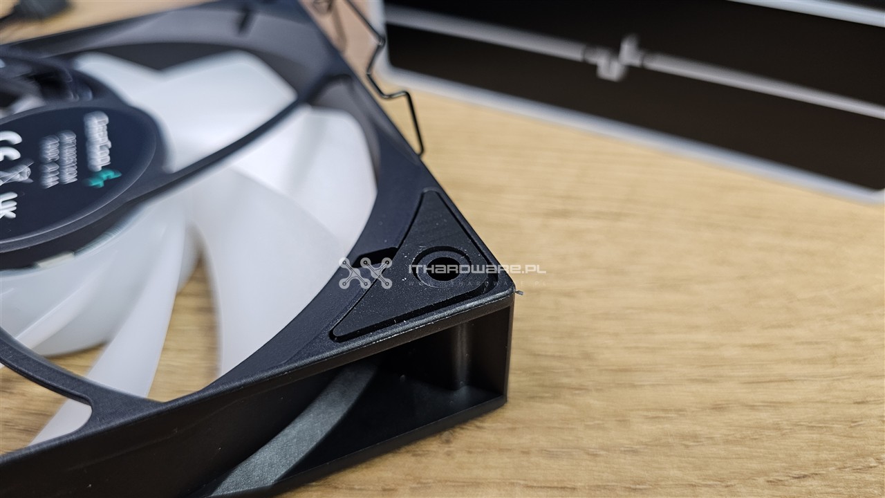

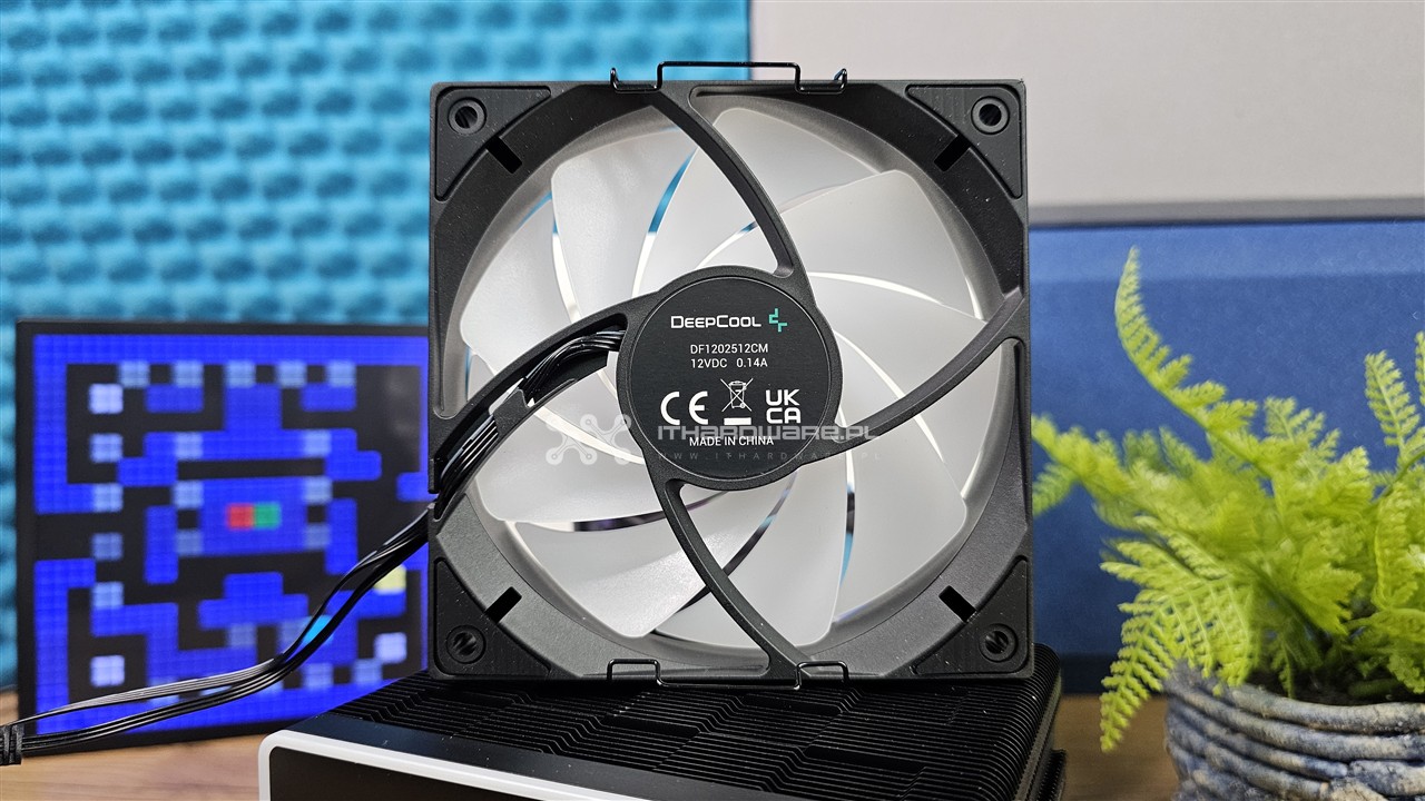

Za przepływ powietrza przez radiator DeepCool AG620 BK ARGB V2 odpowiadają dwa 120-milimetrowe wentylatory PWM, zaprojektowane z myślą o generowaniu wysokiego ciśnienia statycznego. Dzięki temu dobrze współpracują z gęsto użebrowanym radiatorem dwuwieżowym. Zakres pracy wynosi od 300 do 1950 obr./min, a regulacja odbywa się poprzez sterowanie PWM, co umożliwia płynne dostosowanie prędkości do aktualnego obciążenia procesora. Producent zastosował łożysko hydrauliczne, które ma zapewniać długą żywotność oraz stabilną pracę. Maksymalny deklarowany przepływ powietrza wynosi 67,88 CFM, a poziom hałasu nie powinien przekraczać 29,4 dBA.
Wentylatory z łożyskiem hydraulicznym

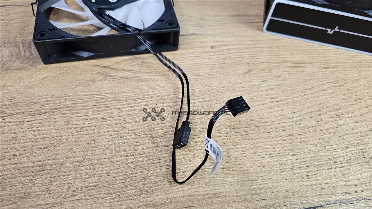

Wentylatory wyposażono w podkładki antywibracyjne na wszystkich czterech narożnikach, ale tylko od wewnętrznej strony, a przewody wyprowadzono w formie klasycznych wiązek. W zestawie znajduje się również rozdzielacz typu Y dla wentylatorów oraz splitter ARGB, umożliwiający wygodne podłączenie podświetlenia do płyty głównej. Wentylatory korzystają z pełnych kwadratowych ramek, które wraz z wieżami radiatora tworzą zwartą, jednolitą bryłę. Takie rozwiązanie poprawia zarówno sztywność całej konstrukcji, jak i estetykę po zamontowaniu w obudowie.

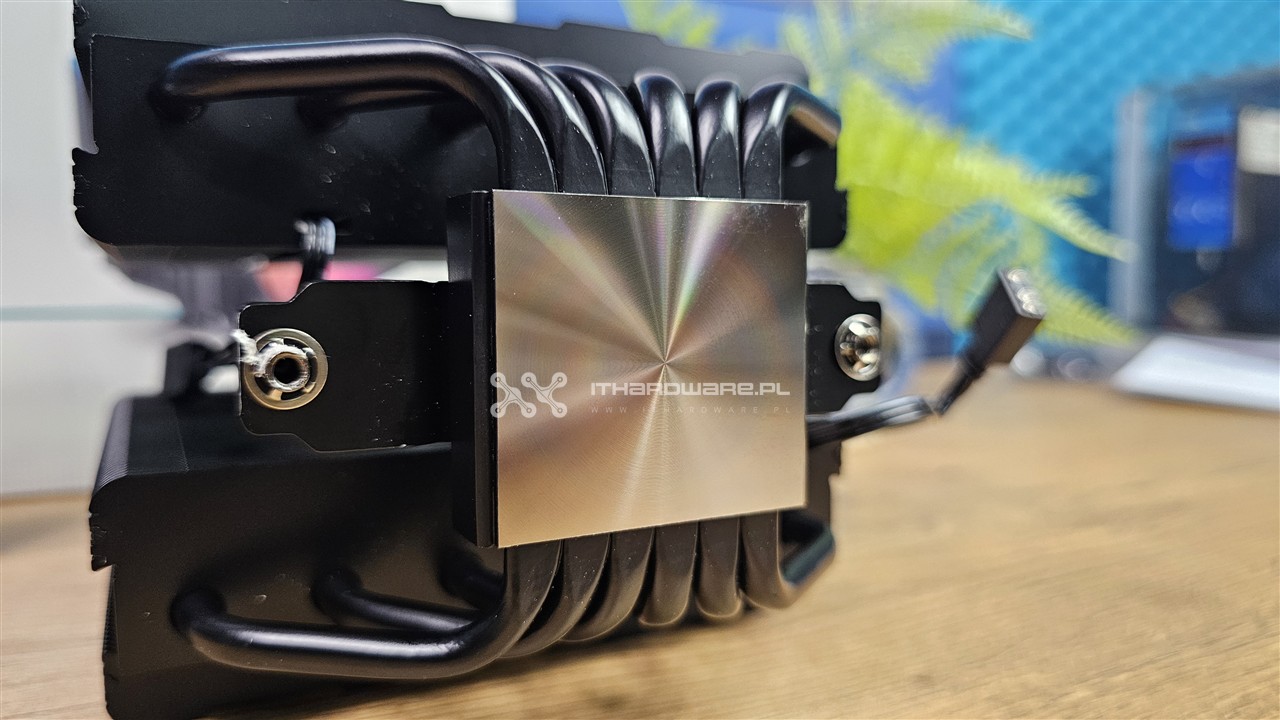

Stopa

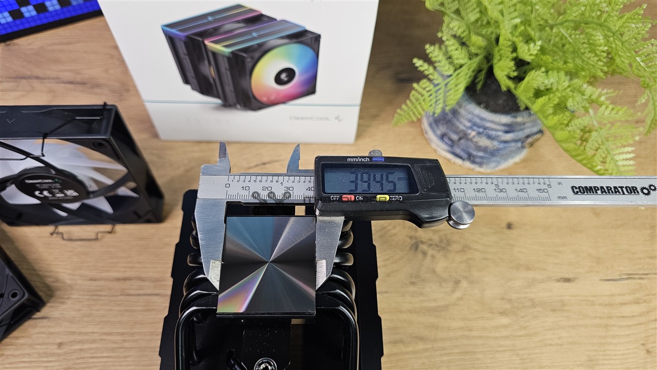

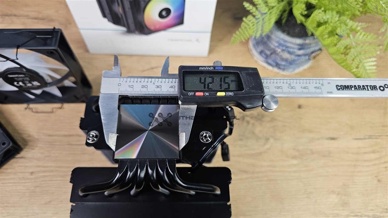

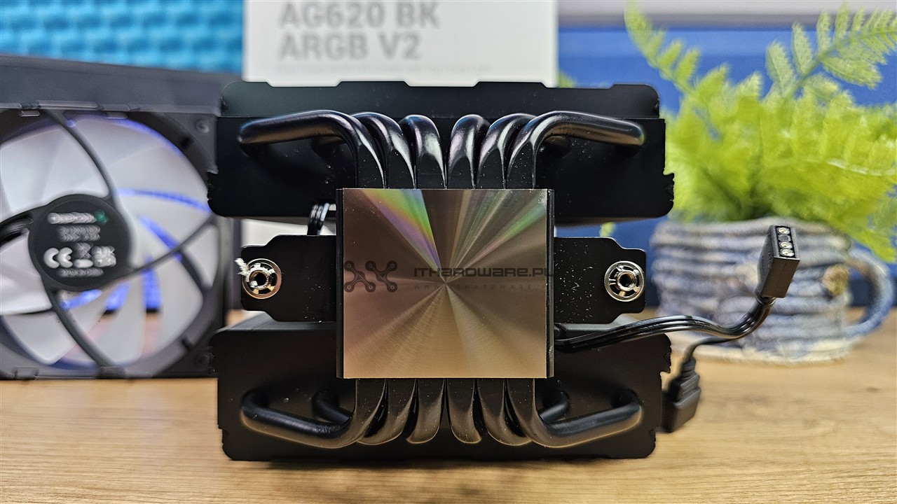

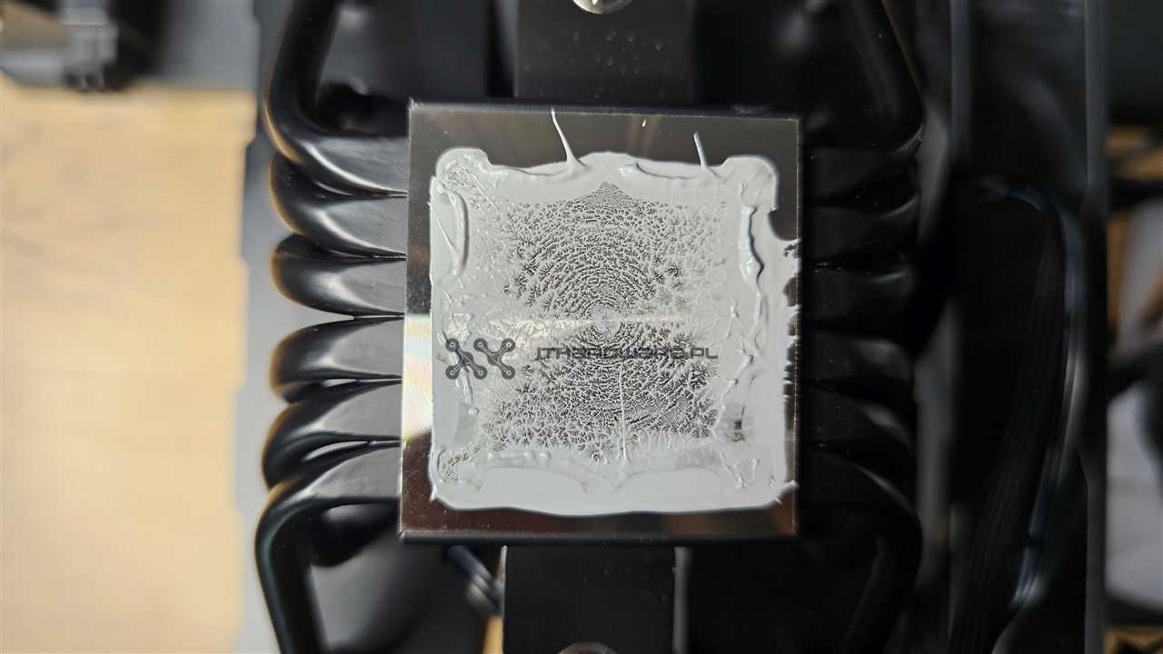

Stopa radiatora w DeepCool AG620 BK ARGB V2 ma formę niklowanej płytki stykowej o wymiarach około 39,5 x 42,1 mm i zgodnie z deklaracjami producenta wykorzystuje technologię Core Touch Technology 2.0. Taki projekt ma poprawiać kontakt z IHS procesora i usprawniać przekazywanie energii cieplnej do sześciu ciepłowodów. Powierzchnia styku jest starannie obrobiona, równa i gładka, a całość prezentuje się solidnie. Sama płytka jest odpowiednio duża, by bez problemu współpracować z nowoczesnymi procesorami konsumenckimi na platformach Intel i AMD.

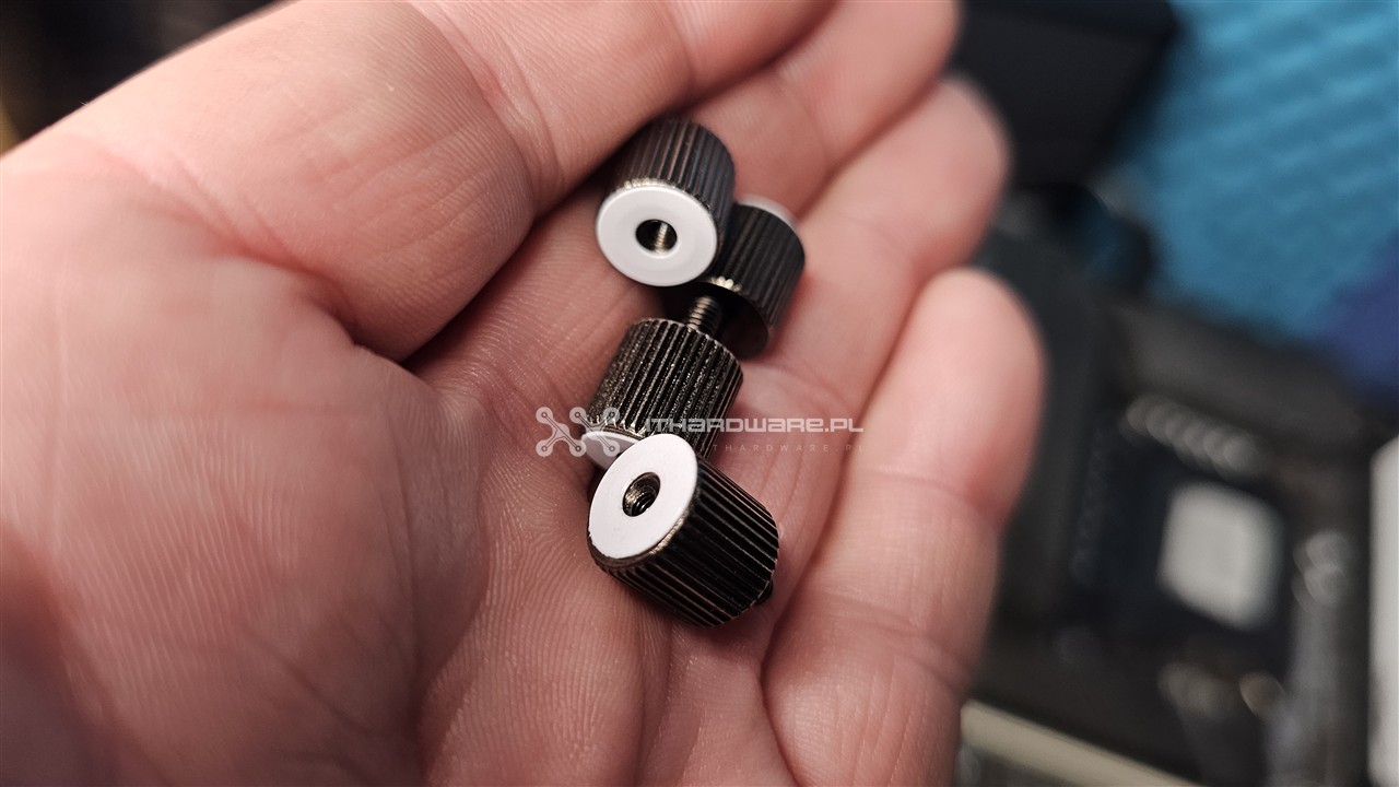

Montaż na platformach INTEL oraz AMD

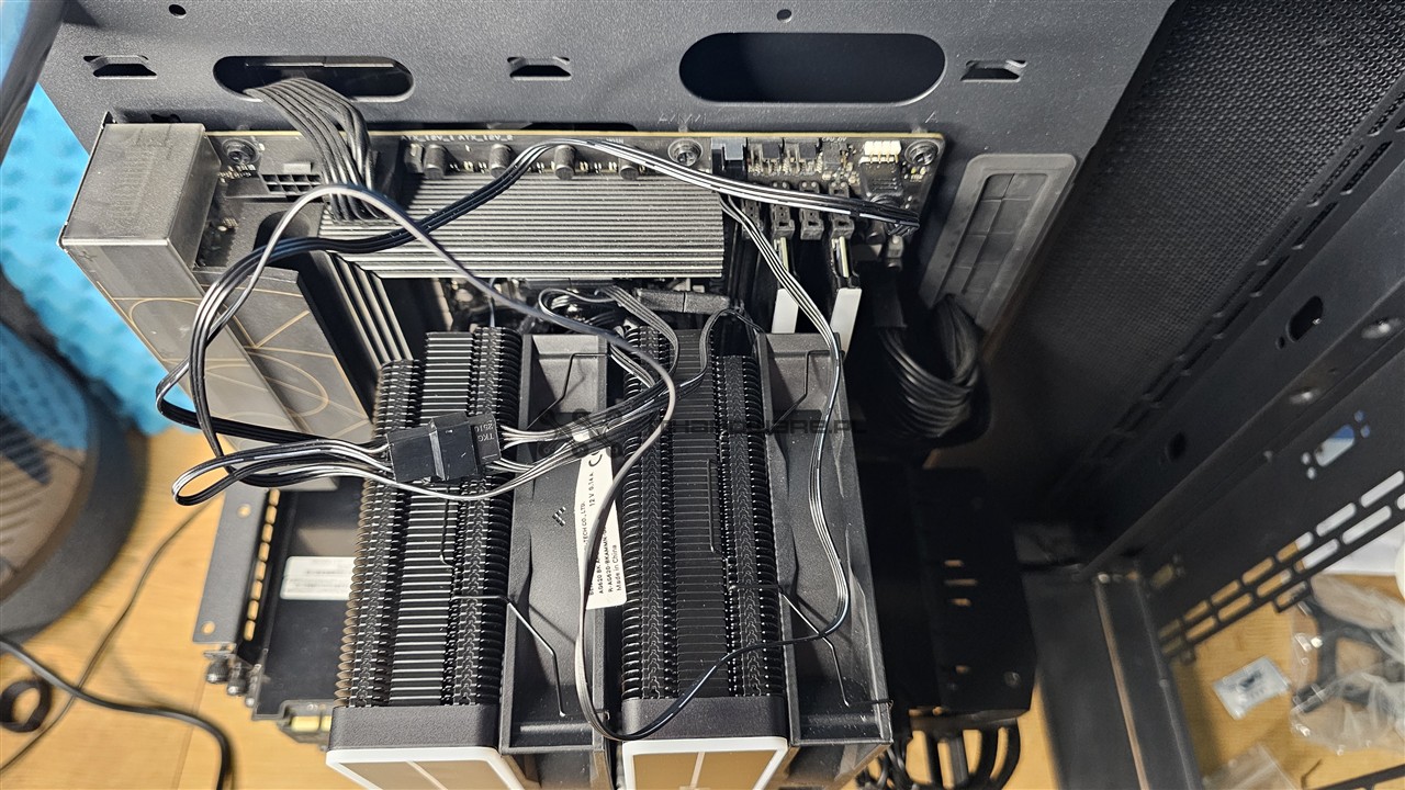

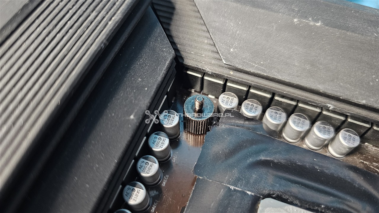

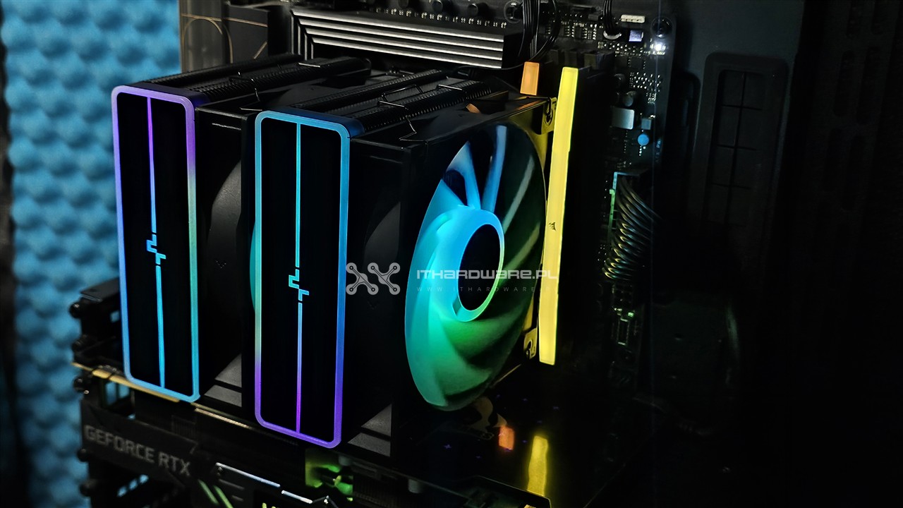

Montaż jest prosty i intuicyjny. Backplate dla podstawki Intel jest wykonany z metalu i jest kompletny, a podstawka AMD AM4 i AM5 wykorzystuje standardowy dodawany z płytą główną. Problemem jest tylko spora plątanina okablowania, szczególnie połączenie splittera ARGB.

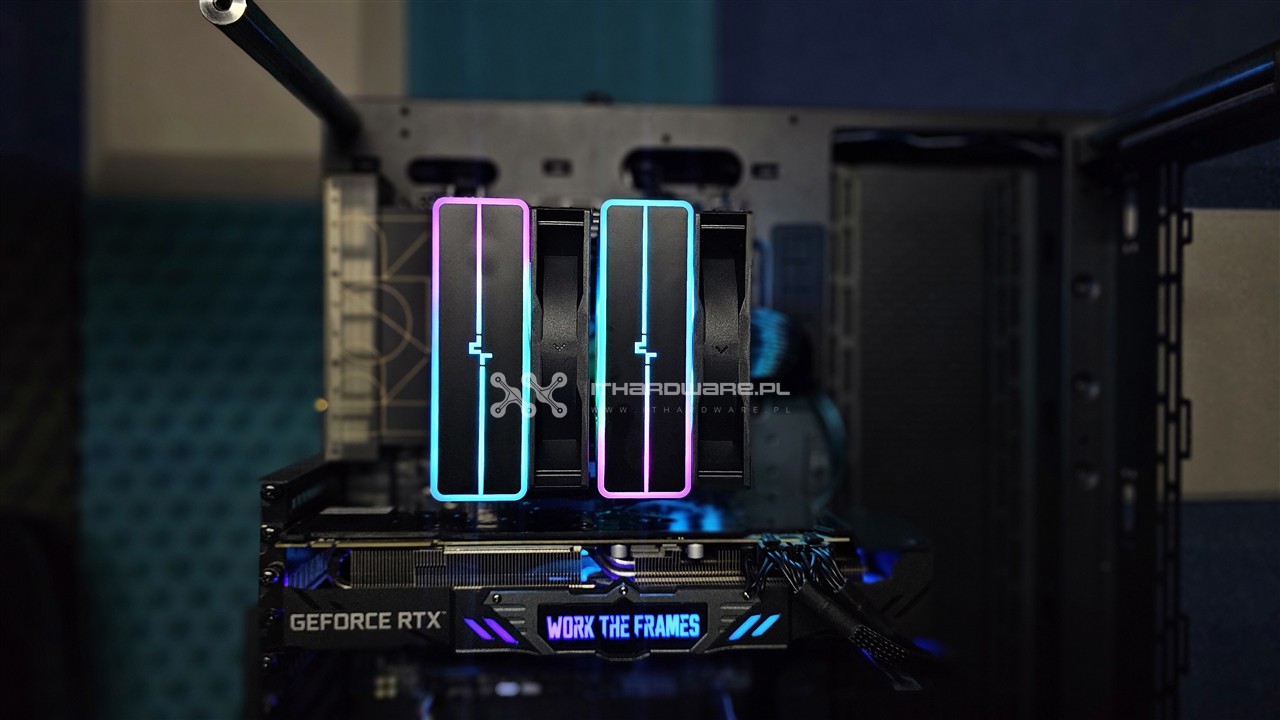

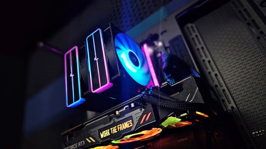

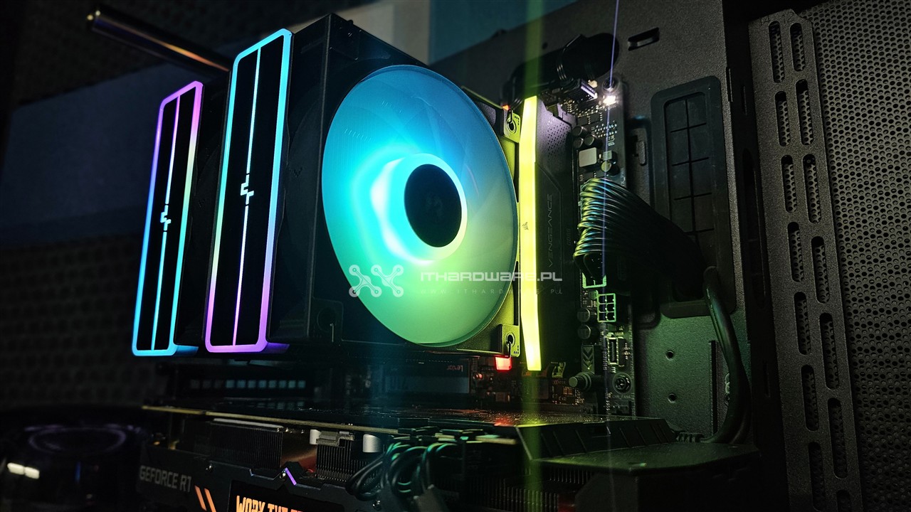

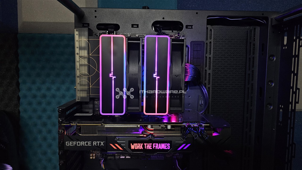

DeepCool AG620 BK ARGB V2 dzięki zwartej bryle i czarnemu malowaniu prezentuje się bardzo dobrze.

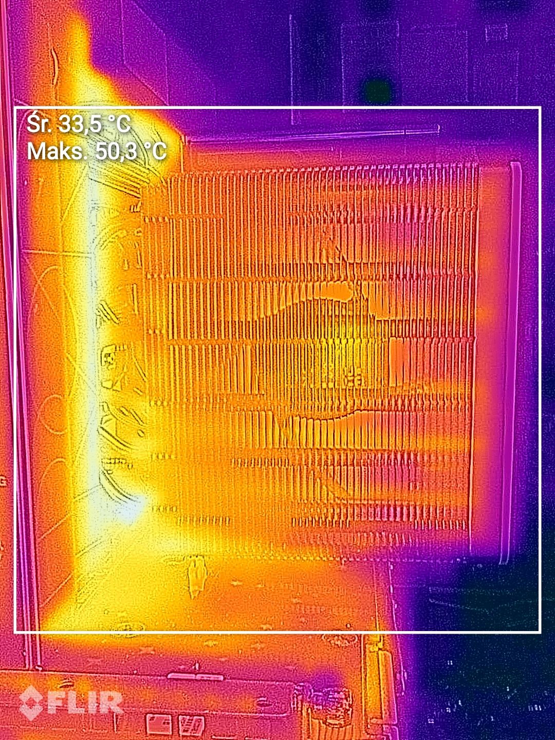

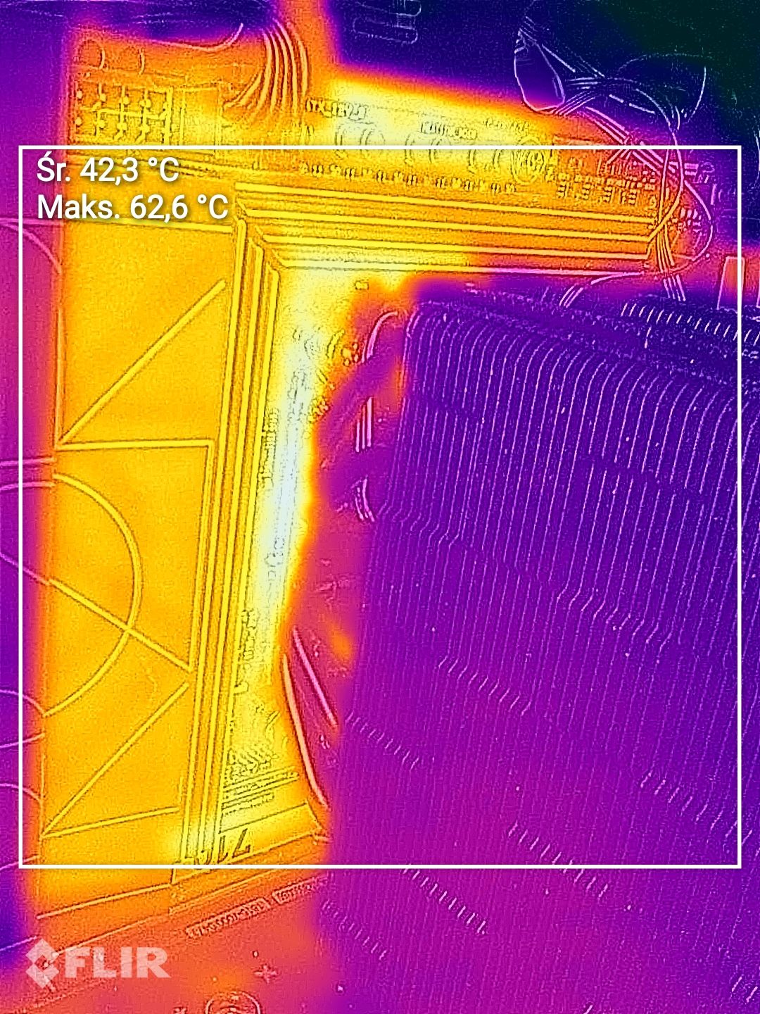

Analiza termowizyjna kamerą FLIR
Wykonałem kilka zdjęć kamerą termowizyjną FLIR LEPTON, która jest zainstalowana w telefonie uleFone Armor 9. Kamera termowizyjna pozwala na badanie wielu punktów jednocześnie, wykorzystując wiele różnych filtrów.
Chłodzenie 100% - Ryzen 9 7900X @ 5,3 GHz
Sekcja zasilania obciążenie 100% - Ryzen 9 7900X @ 5,3 GHz
Radiator jest równomiernie nagrzany, a sekcja zasilająca się nie przegrzewa.
