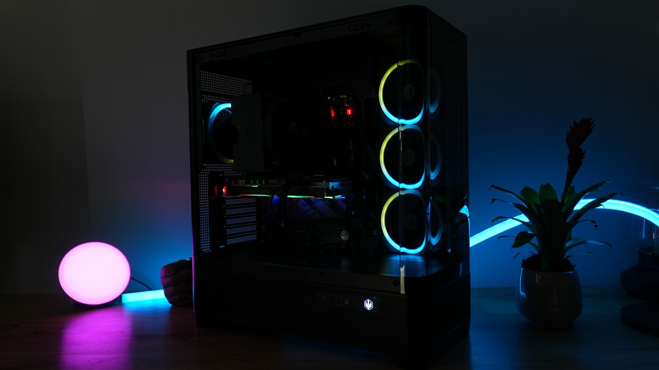

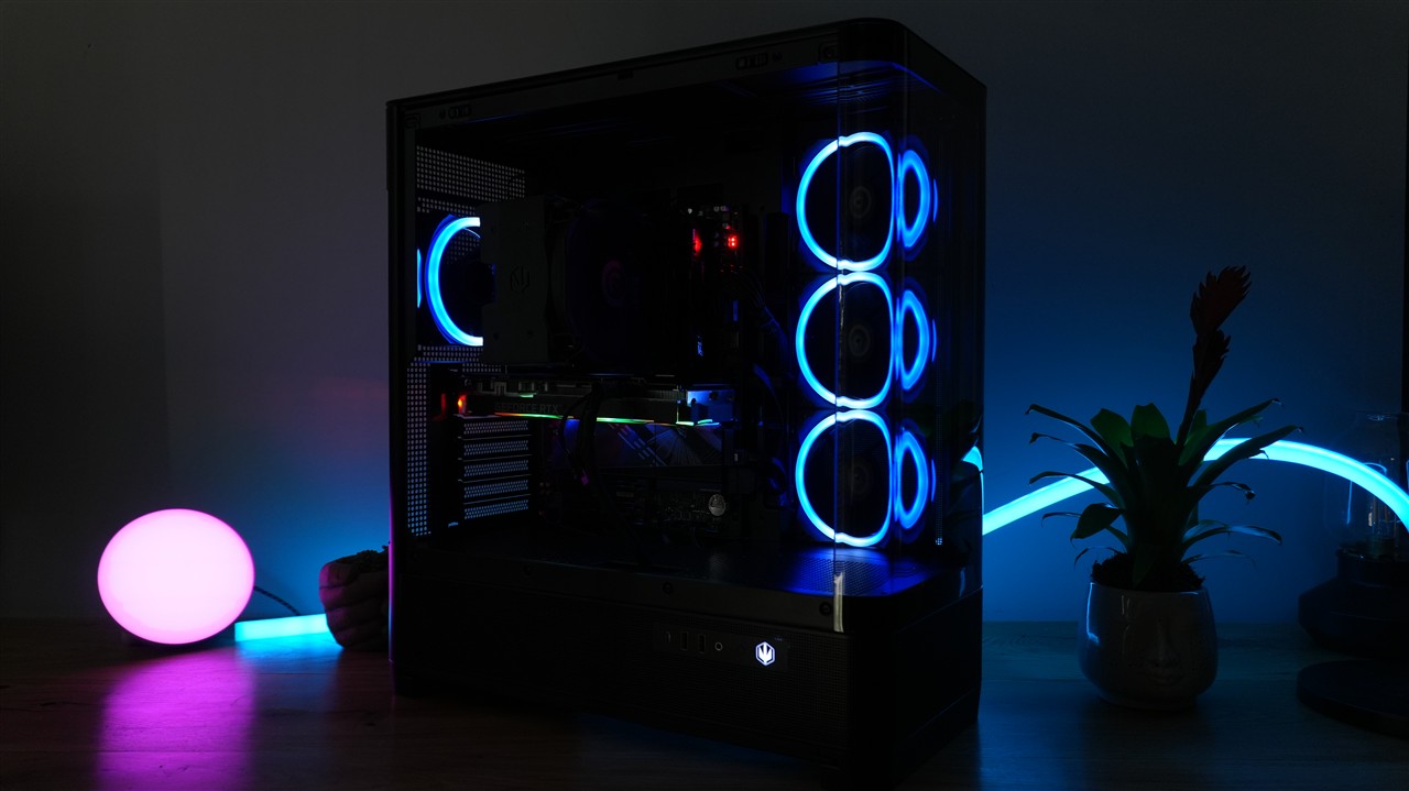

Ciężko nie zauważyć, że w obudowach komputerowych panuje teraz moda na obudowy typu fishtank. Lub jak kto woli typu „akwarium”. Cechuje je obecność przynajmniej dwóch paneli wykonanych ze szkła hartowanego - na boku oraz na przodzie. Czasami zdarzają się i takie, które szkło mają również na górze. W przypadku Endorfy Aquarius 8000 Corona mówimy jednak o klasycznych fishtanku. W praktyce oznacza to wręcz idealny widok na wnętrze oraz wentylatory umieszczone na ściance bocznej. Pod kątem temperatur już raczej wiem czego mogę się spodziewać, chociaż kto wie, może akurat „akwarium” od Endorfy pozytywnie mnie zaskoczy. Prawdę mówiąc brakuje mi w testach fishtanka, który faktycznie dobrze chłodziłby podzespoły. Nie przedłużając tego wstępu pędzimy z kolejnymi etapami recenzji.

Po wyjęciu Aquariusa 8000 Corona z pudełka miałem lekkie Déjà vu. Coś mi ta konstrukcja przypomina i już teraz wiem, że chodziło mi o Modecom Volcano AQ400 ARGB Midi. Pod względem konstrukcji są one do siebie mocno zbliżone - te same zaoblone krawędzie, ta sama perforowana blacha w dolnej części i na panelu tylnym i dokładnie ten sam top. Ba, góra otwiera się nawet tak samo i w tym przypadku również trzeba ją zdjąć przed demontażem paneli bocznych. W Modecomie nie było jednak szklanego przodu, tylko perforowany, a sekcja I/O znajdowała się na przodzie. W Endorfy umieszczono ją z boku. Warto jednak dodać, że w Endorfy zmieści się znacznie dłuższa karta graficzna, bo do 450 mm.

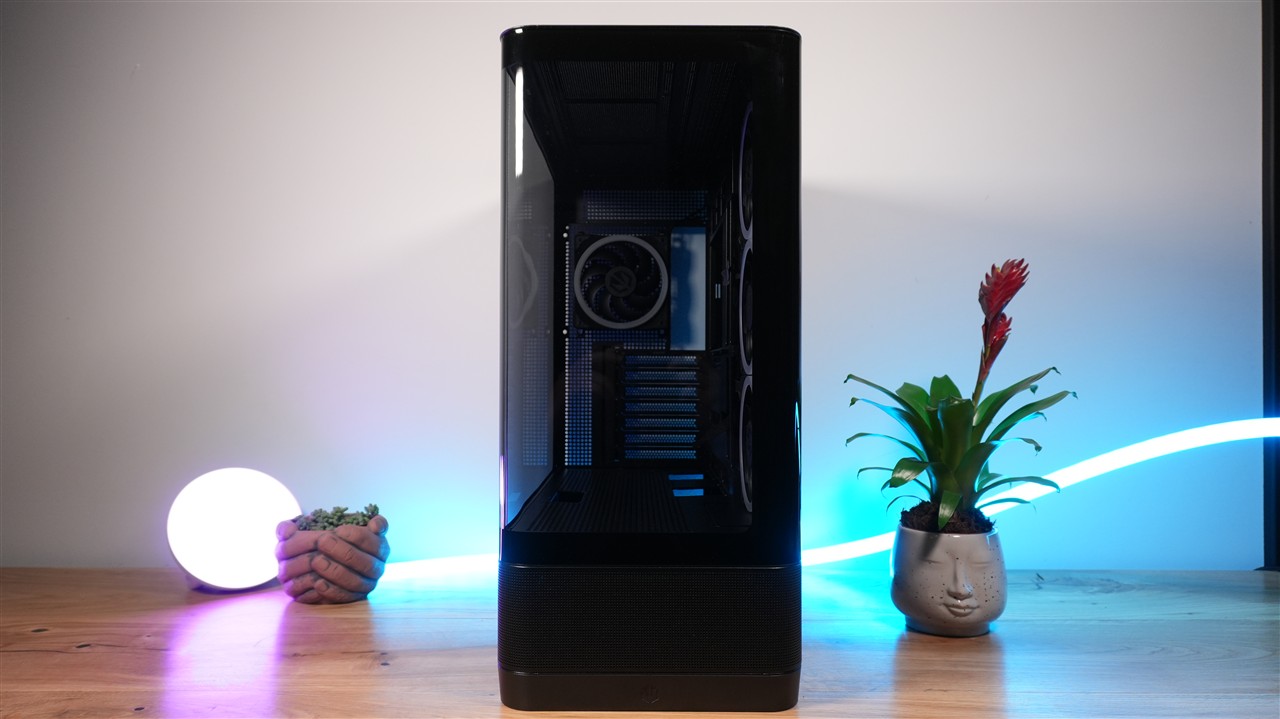

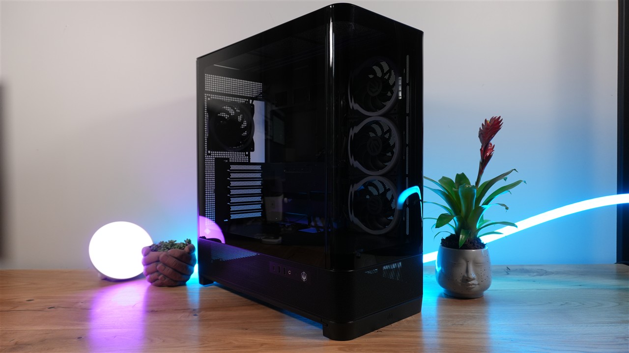

Z zewnątrz Aquarius 8000 Corona wygląda na solidną obudowę, która przez obecność wielu otworów wentylacyjnych zdaje się obiecywać, że powietrze będzie miało wiele ścieżek do wewnątrz i na zewnątrz. Podkreślę jeszcze raz zaokrąglone krawędzie nadające całości ciekawszego charakteru.

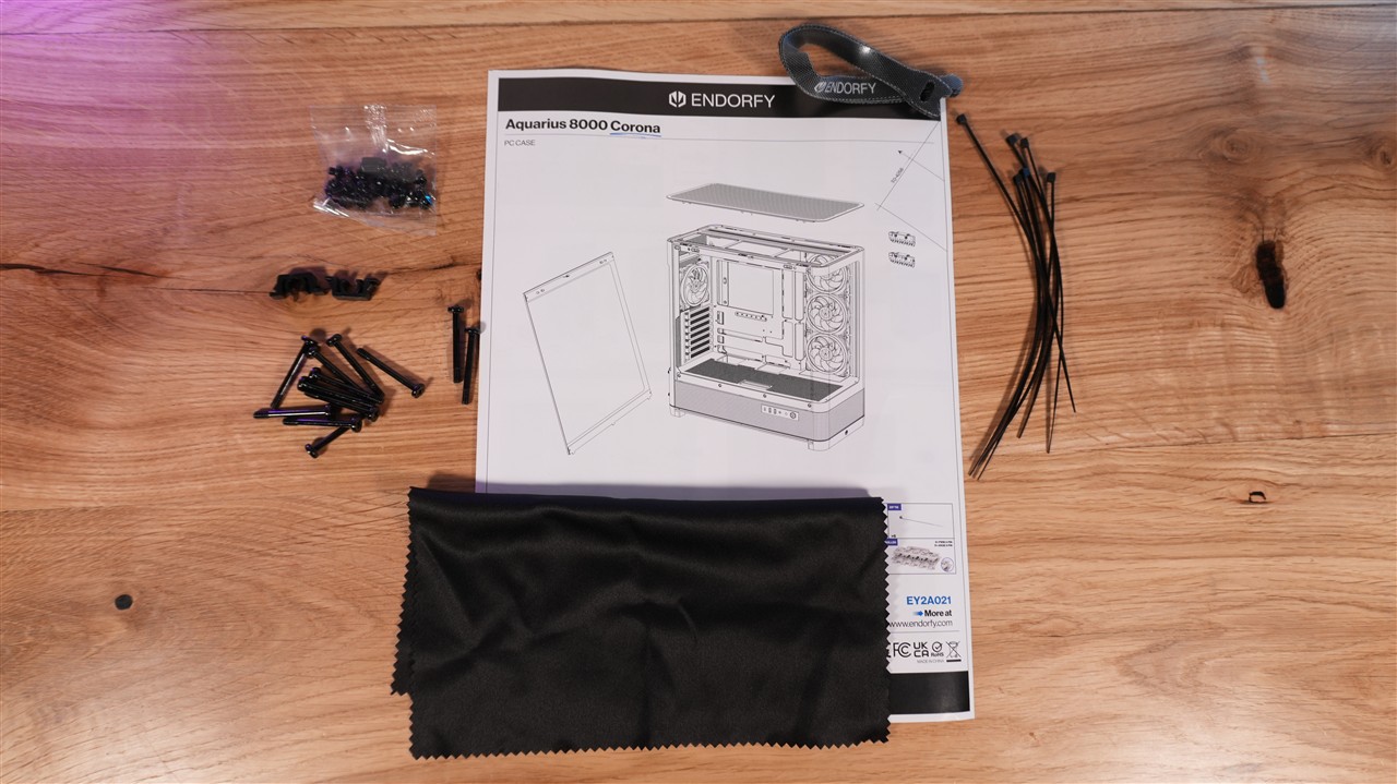

Dołączone akcesoria
Pakiet akcesoriów nie jest tutaj przesadnie bogaty. Otrzymujemy podstawowy zestaw śrubek umożliwiający złożenie komputera i szczegółową instrukcję z dokładnymi obrazkami (to cieszy). W zestawie znajdziemy jeszcze niewielką ściereczkę z mikrofibry, która przy obecności takiej ilości szkła może okazać się przydatnym dodatkiem. Producenci potrafią już dołączać śrubokręty do swoich obudów, kto wie, może następnym krokiem będzie buteleczka z płynem do szyb?

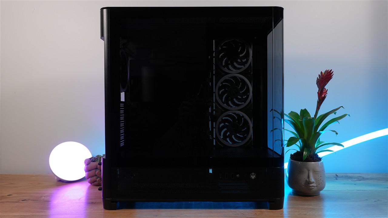

Frontem obudowy w tym przypadku jest panel ze szkła hartowanego. Mogę jedynie dodać, że przymocowano go za pomocą czterech śrubek, więc nie mamy beznarzędziowej opcji jego demontażu, jak w przypadku innych paneli. Tuż pod samym szkłem znajduje się natomiast niewielki kawałek blachy z otworami wentylacyjnymi, a jeszcze niżej wytłoczone logo marki Endorfy.

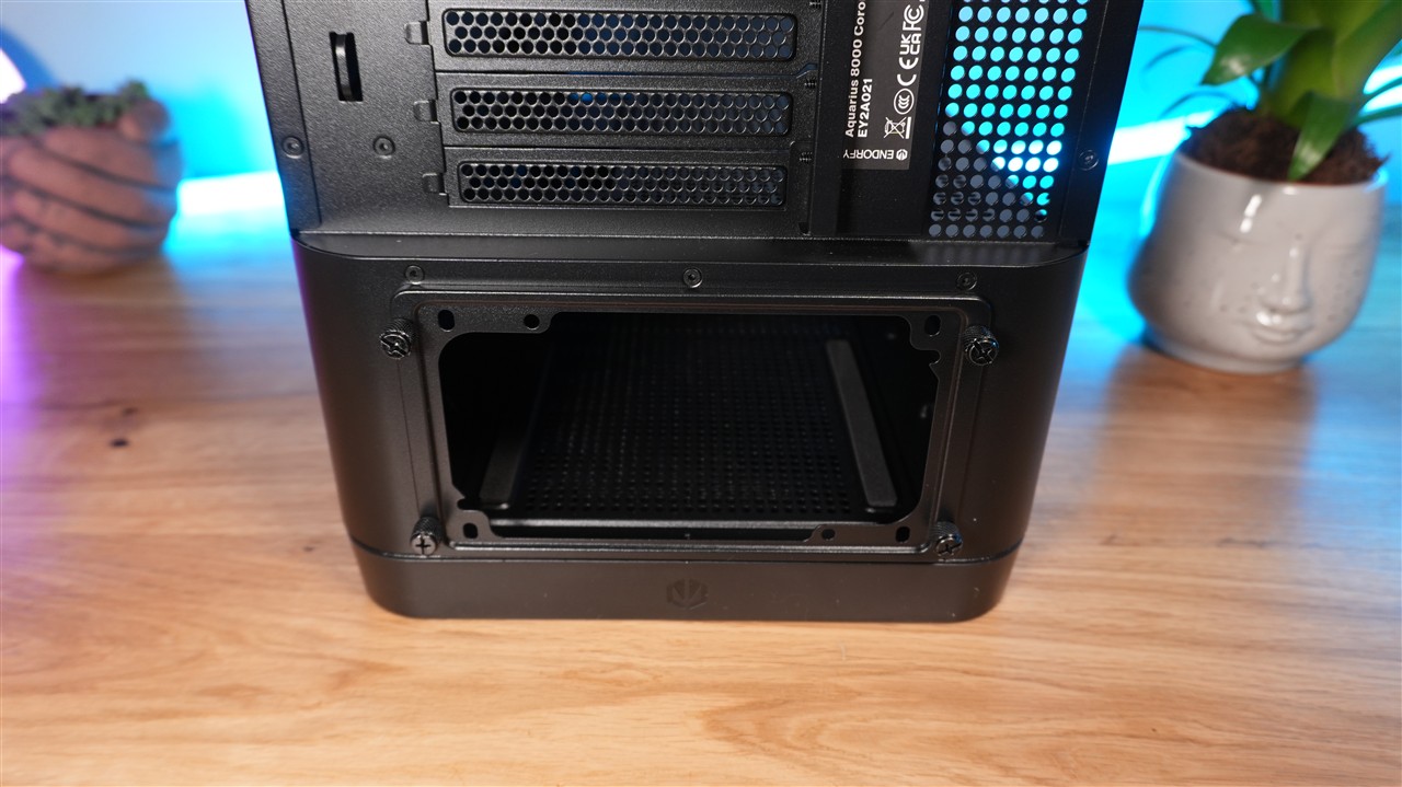

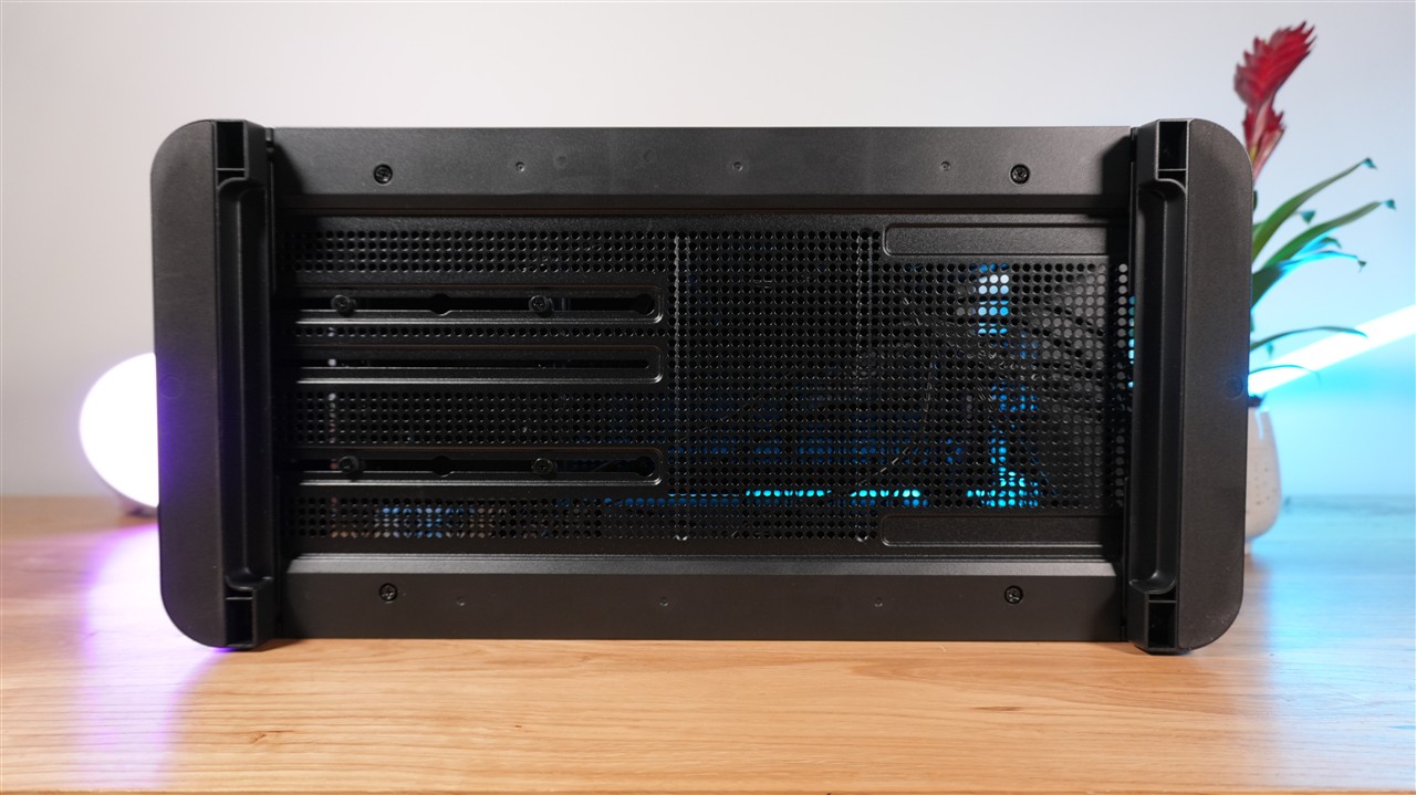

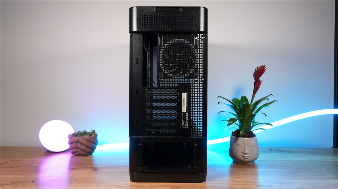

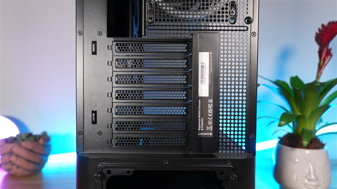

Z tyłu Aquariusa 8000 Corona dzieje się zaskakująco dużo. Zacznijmy od tego, że znaczna część blachy jest w tym miejscu perforowana. Wentylowane są również zaślepki slotów rozszerzeń. Sam budowa tyłu sprawia, że komora zasilacza oraz górna część są lekko wysunięte. To celowy zabieg, choć nie widzę jakichś znaczących korzyści, które by z tego płynęły. Idąc dalej, zasilacz jest mocowany na ramce, którą mocuje się do obudowy za pomocą czterech szybkośrubek. Z tyłu znajdziemy jeszcze zaczepy dla opasek rzepowych lub samozaciskowych. Ostatnią rzeczą na jaką zwrócę uwagę jest pionowa maskownica przy slotach rozszerzeń, która trzeba odsunąć, żeby przykręcić np. kartę graficzną. Dobrze, że jest ona magnetyczna, bo zwyczajnie przyjemniej się dzięki temu komputer. Niby nic, ale to właśnie takie detale pozwalają wyróżnić się jakością wykonania na tle konkurencji.

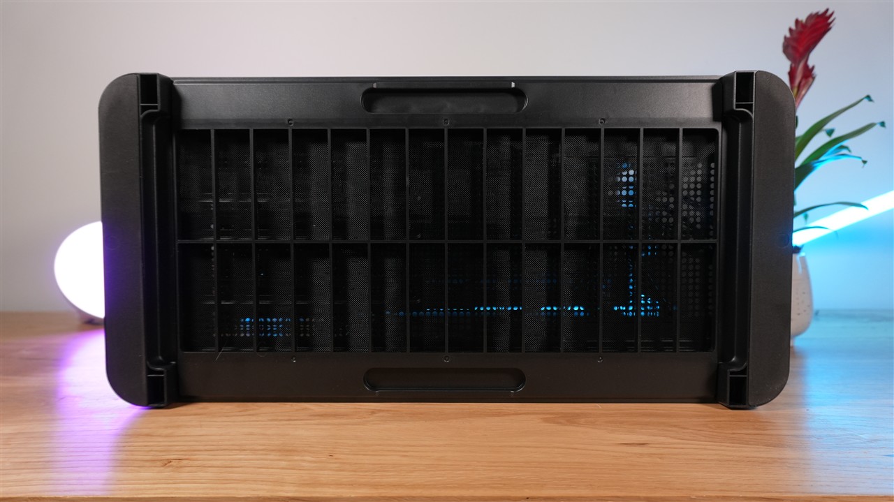

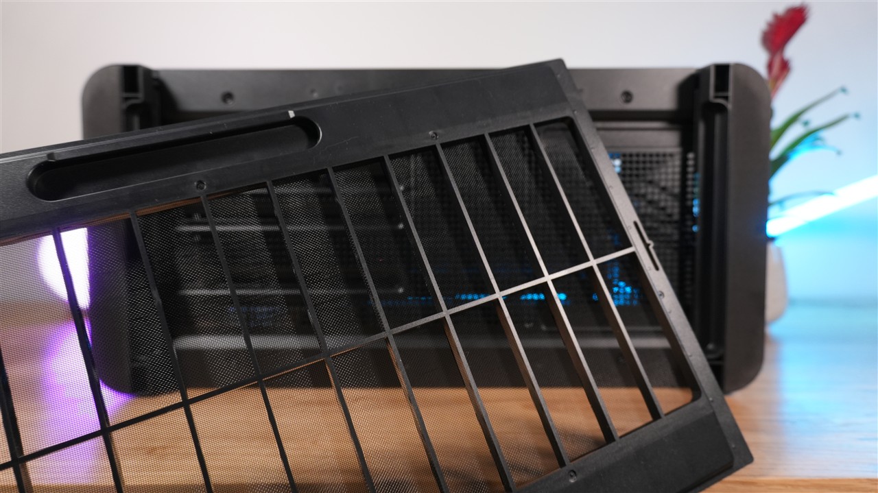

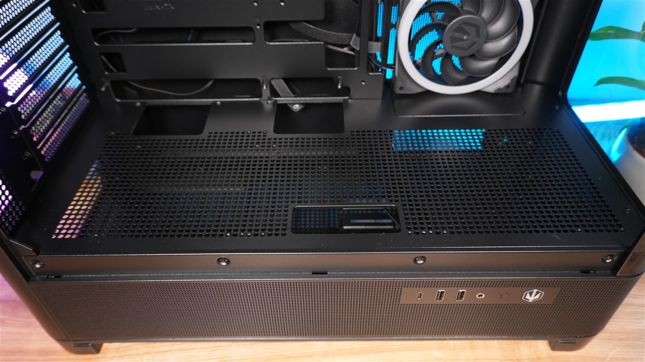

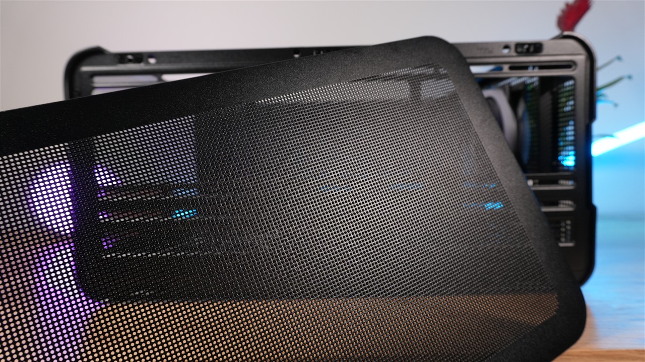

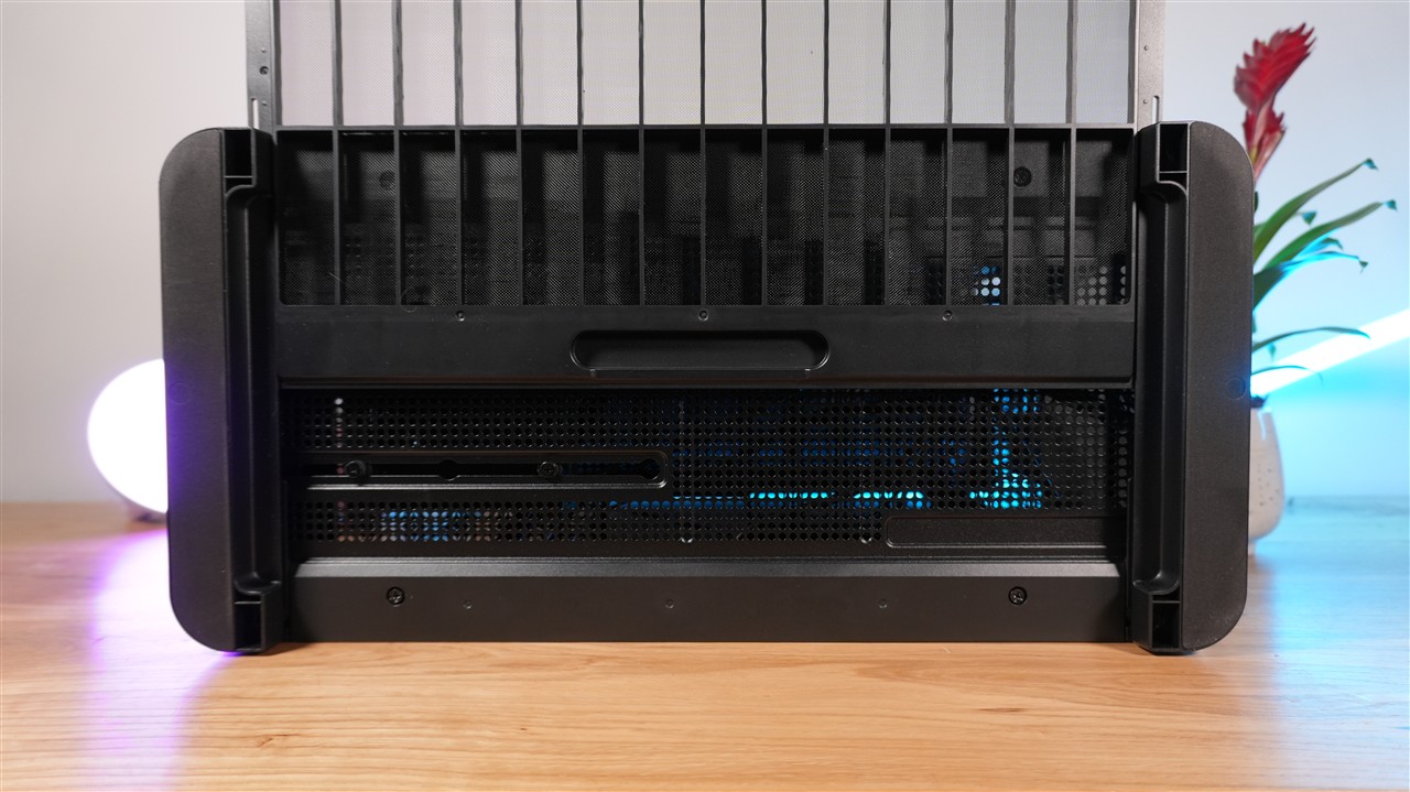

Spód obudowy
Ta część recenzowanej obudowy akurat bardzo pozytywnie mnie zaskoczyła. A jest tak, ponieważ niemalże cały spód przykrywa filtr siateczkowy z drobnymi oczkami. To skuteczne zabezpieczenie przed kurzem. Na dodatek filtr można łatwo wyjąć i ponownie zamontować bez obracania obudowy na bok. Jest to możliwe dzięki rączkom dostępnym z dwóch stron. Pokaźnych rozmiarów filtr nie dziwi natomiast jeśli spojrzymy co kryje się pod nim. Praktycznie cały spód obudowy posiada otwory wentylacyjne. To zaleta biorąc pod uwagę, że perforowana jest również komora zasilacza.

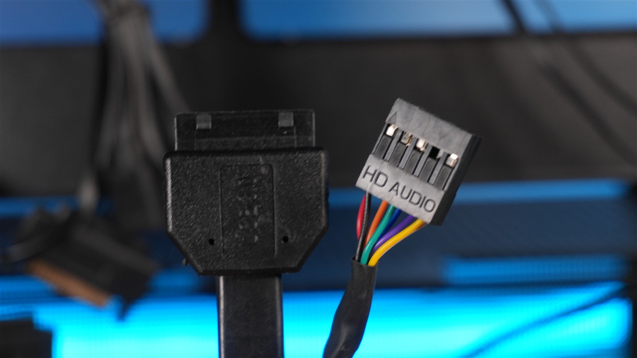

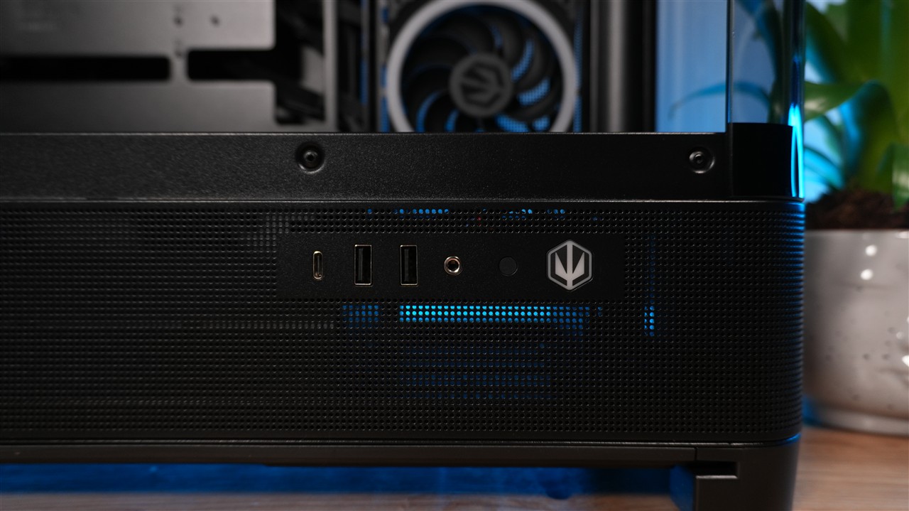

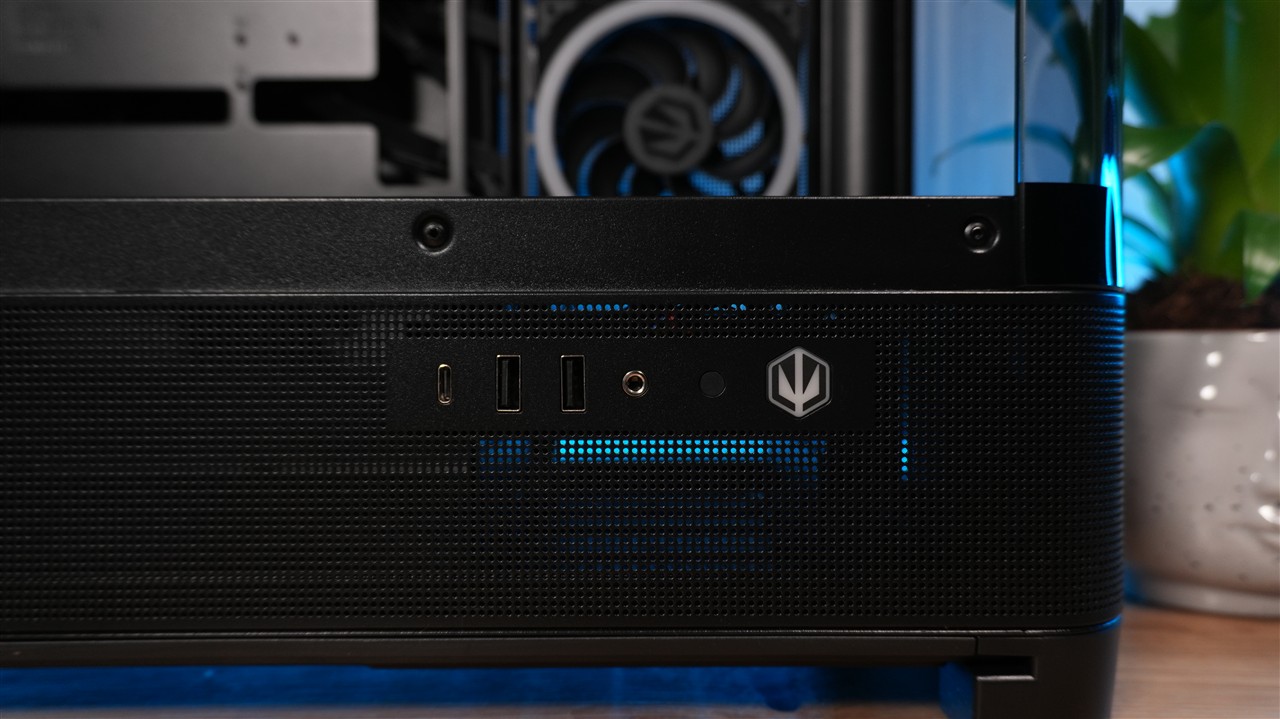

Panel  I/O

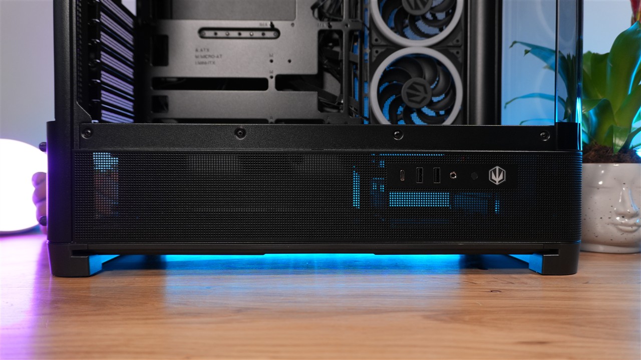

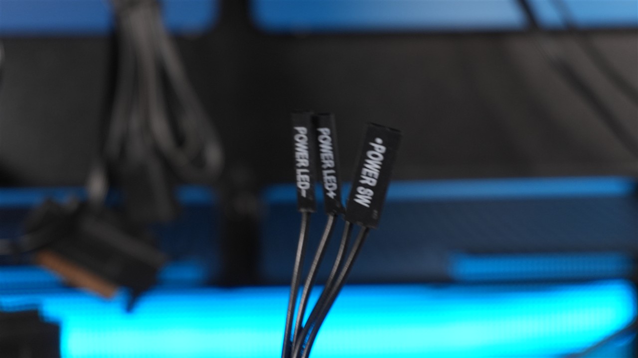

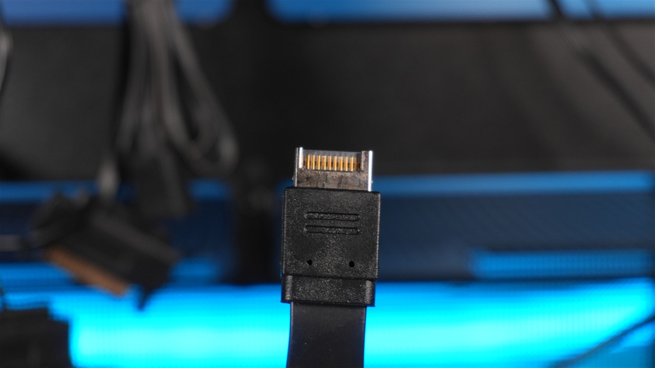

Sekcja z przyciskami i złączami została umieszczona na dole, tuż pod bocznym panelem ze szkła. Znajdziemy tam w pełni poprawny jak na aktualne czasy pakiet, któremu raczej niczego szczególnego nie brakuje. Mamy dwa USB 3.0, jedno USB 3.2 Gen 2 typu C i pojedyncze złącze audio (combo jack). Do tego dochodzą jeszcze dwa przyciski: Power (będący jednocześnie logo marki) oraz LED/Reset. Można jedynie narzekać na brak osobnych złączy audio dla słuchawek i mikrofonu, choć nie jest to jakiś duży problem.

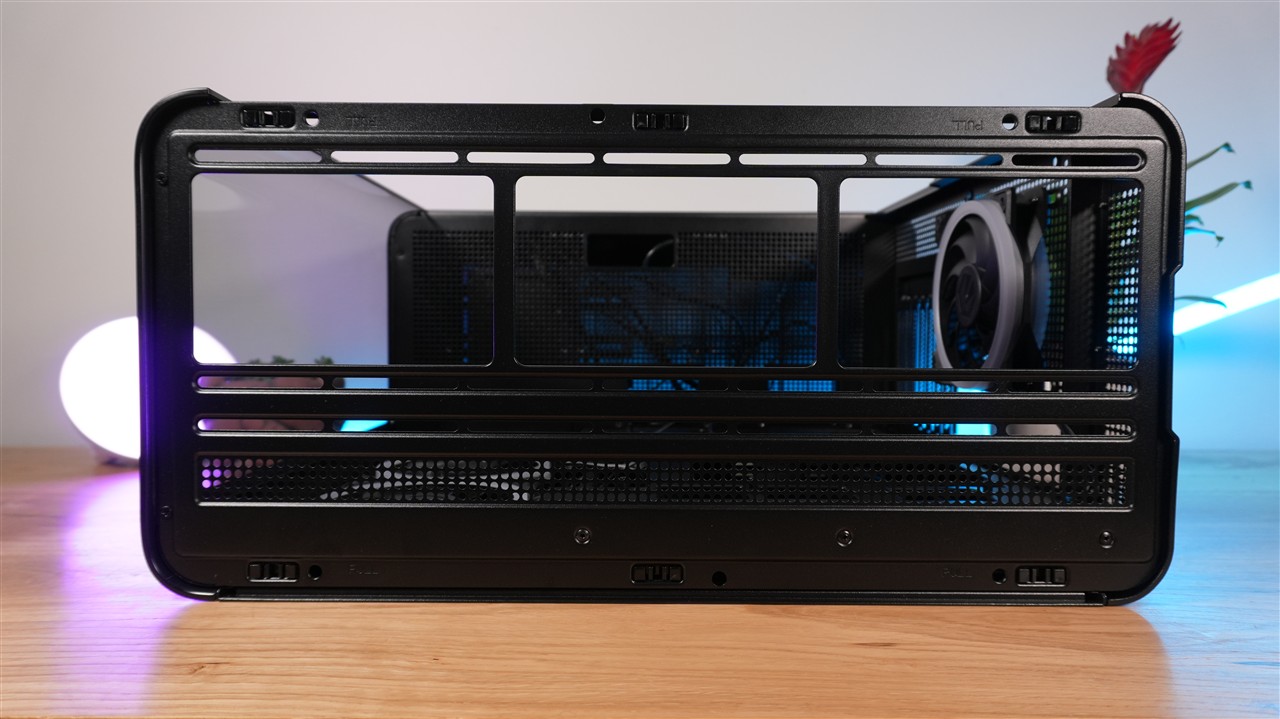

Góra obudowy

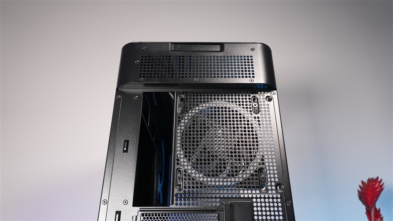

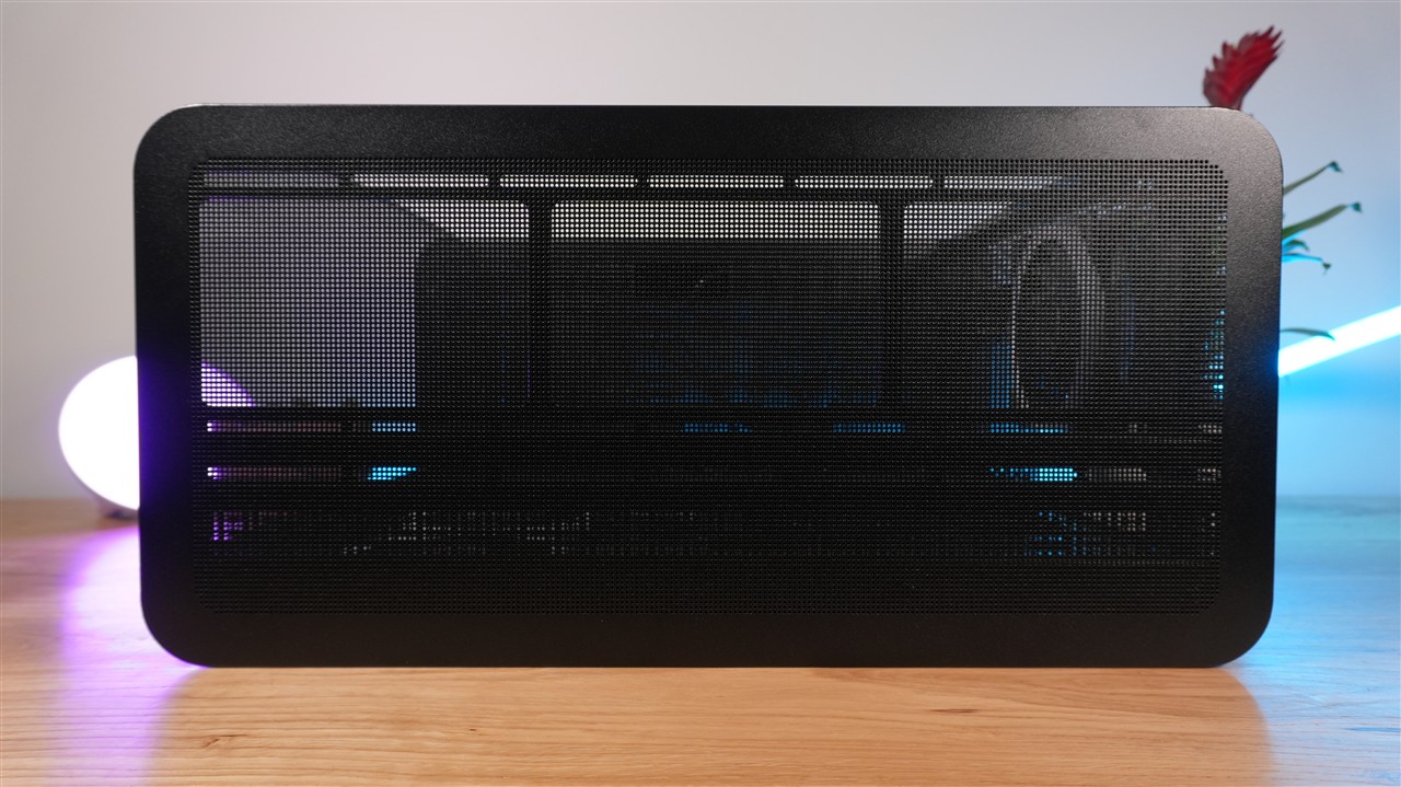

Górną część obudowy Endorfy Aquarius 8000 Corona przykrywa blaszany panel z mocną perforacją. Jego mocowanie zostało zrealizowane za pomocą zatrzasków, więc w praktyce wystarczy tylko pociągnąć go w górę, by zszedł. Po spodem znajduje się z kolei miejsce montażu chłodnic lub wentylatorów. Co należy podkreślić, w tym miejscu zmieści się radiator o rozmiarze 420 mm lub 360 mm. Można też alternatywnie zamontować same wentylatory: 3 x 120 mm albo 3 x 140 mm. Jak się spodziewałem, w tym miejscu nie uświadczymym żadnego filtra przeciwkurzowego. Akurat na górze nie jest on jakoś wybitnie potrzebny, ale gdyby był

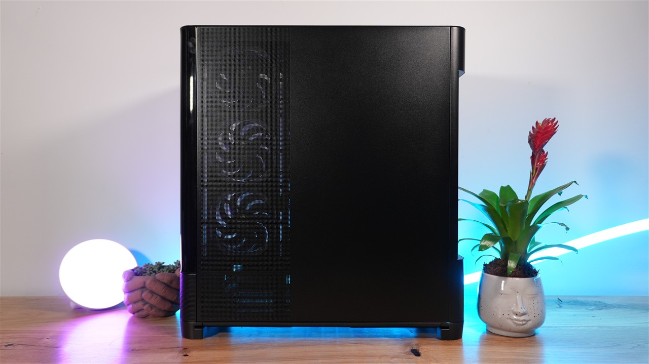

Jedną z zalet tej obudowy stanowi bezśrubkowy montaż paneli bocznych. Dotyczy to zarówno tego ze szkła, jak i blaszanego. Warunek jest tylko taki, że w pierwszej kolejności trzeba zdjąć metalowy panel z topu. Warto zwrócić uwagę, że samo szkło nie jest tutaj w pełni klarowne, a lekko przyciemnione. To już kwestia gustu czy ktoś lubi taki efekt. Drugi panel boczny, ten blaszany, posiada natomiast wycięcia w miejscu, gdzie mocowane są wentylatory na ściance bocznej. Bez tego w zasadzie cały projekt wentylacji straciłby sens. Niestety jednak zabrakło filtra, a w tym miejscu jest on dosyć istotny.

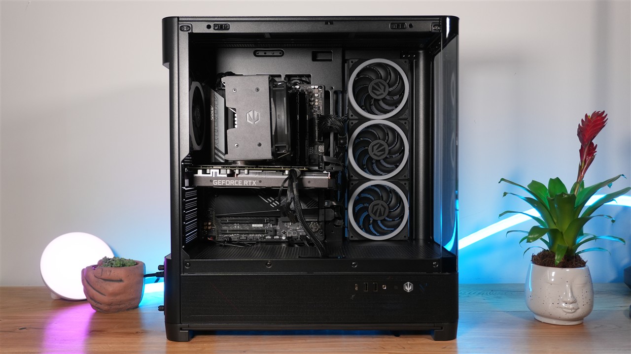

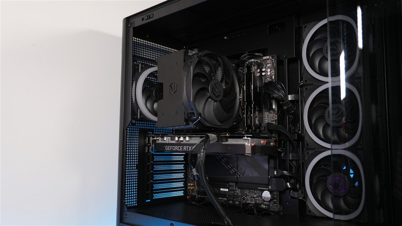

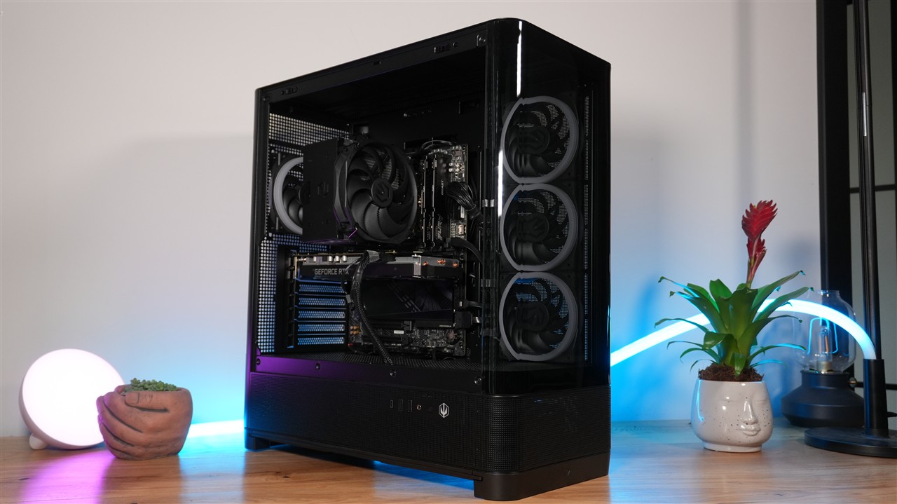

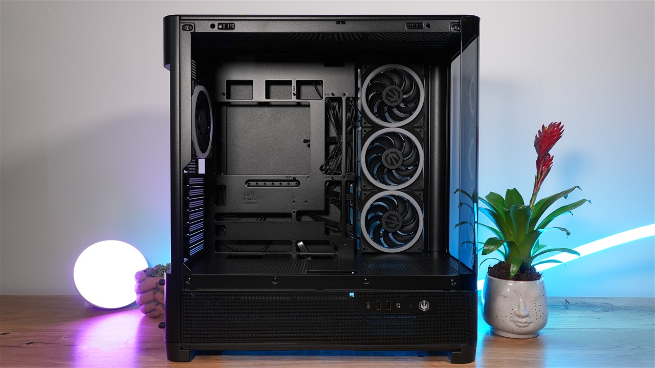

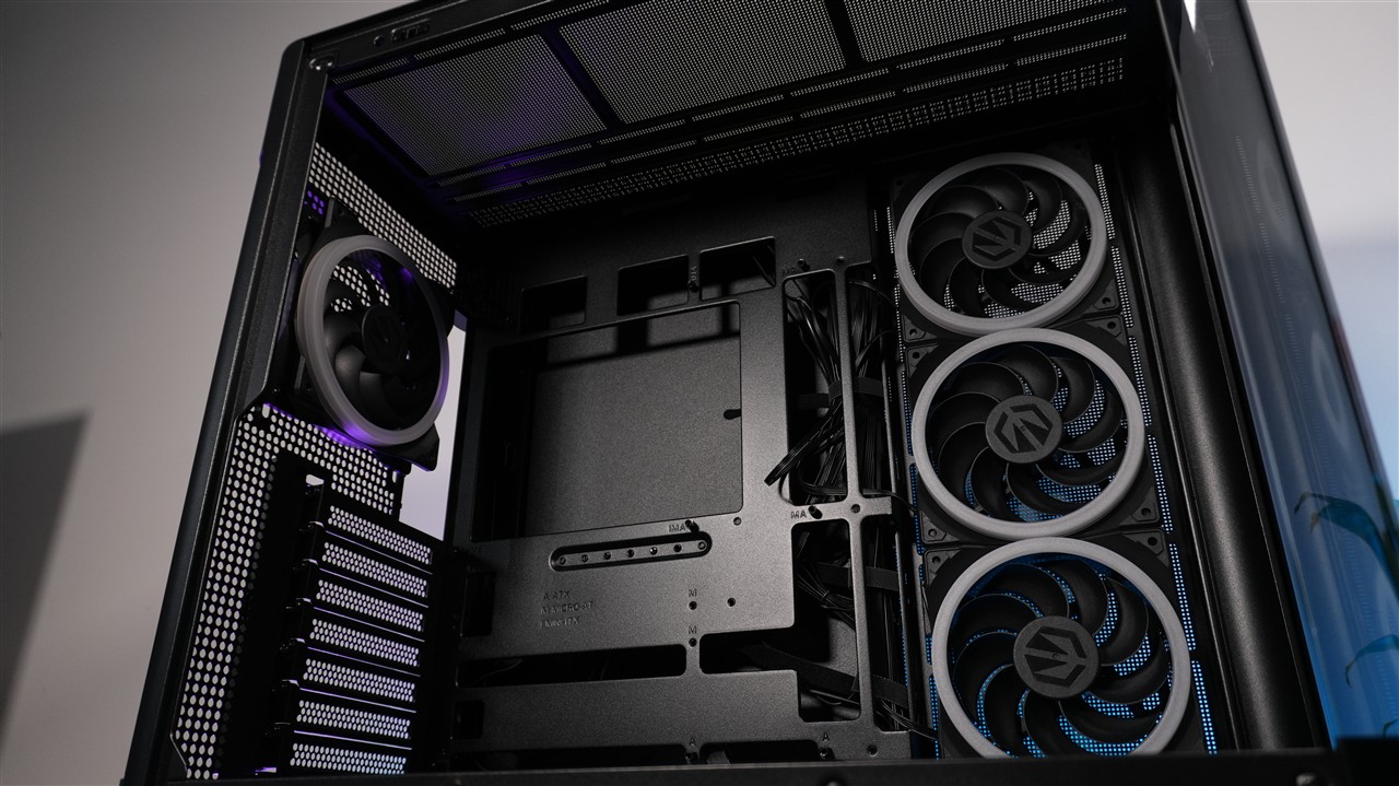

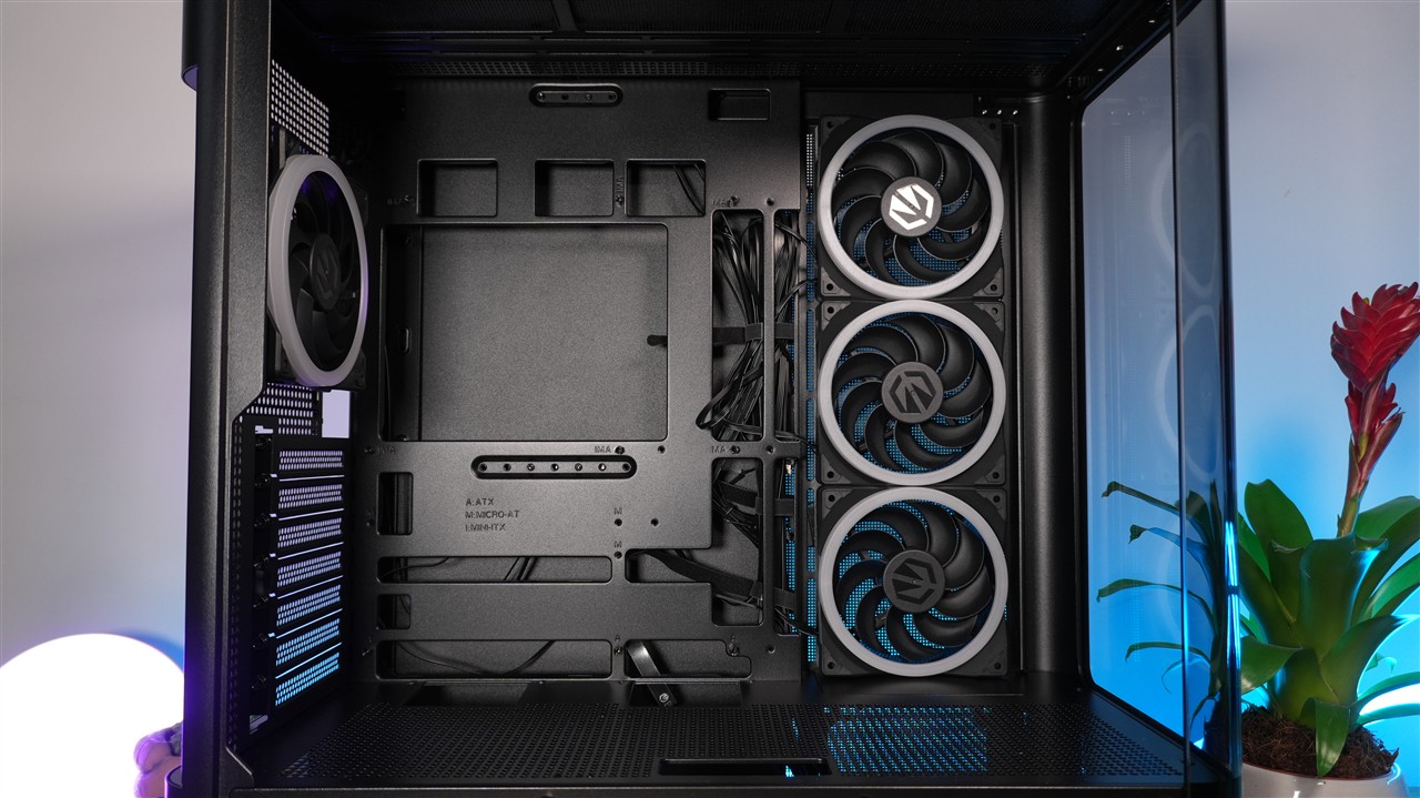

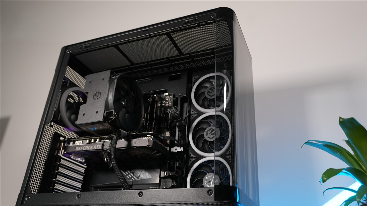

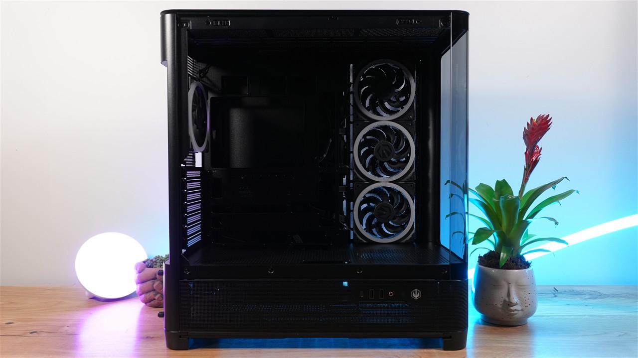

Endorfy Aquarius 8000 Corona może pomieścić płyty główne w standardzie Mini-ITX, Micro ATX, ATX oraz E-ATX (do 280 mm). Maksymalna długość karty graficznej to 450 mm, a chłodzenie powietrzne CPU jest limitowane przez 179 mm maksymalnej wysokości. Zasilacz może z kolei mieć do 440 mm. Ilość miejsca jest zatem w pełni wystarczająca do budowy większości zestawów dla graczy i w sumie nie tylko. W przypadku tej obudowy mogę powiedzieć, że lepiej sprawdziłoby się chłodzenie All-in-One na topie niż cooler powietrzny. Wynika to z jej konstrukcji oraz kompatybilności z dużymi radiatorami (do 420 mm lub 360 mm).

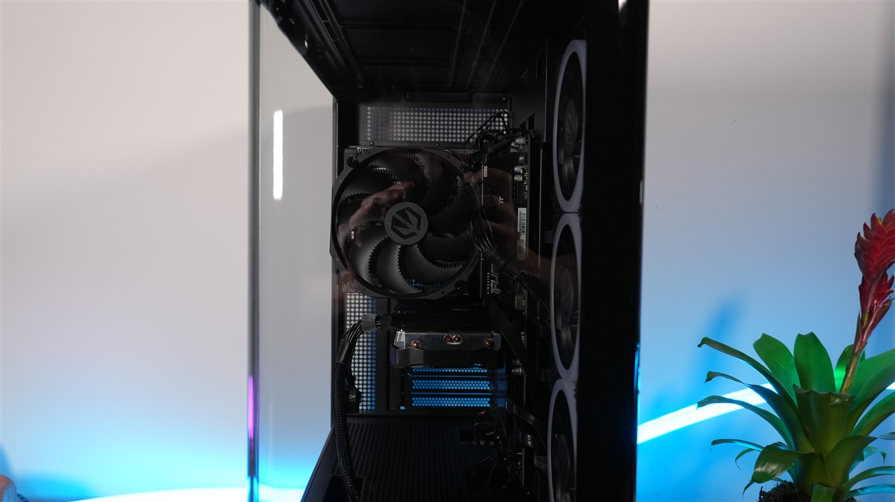

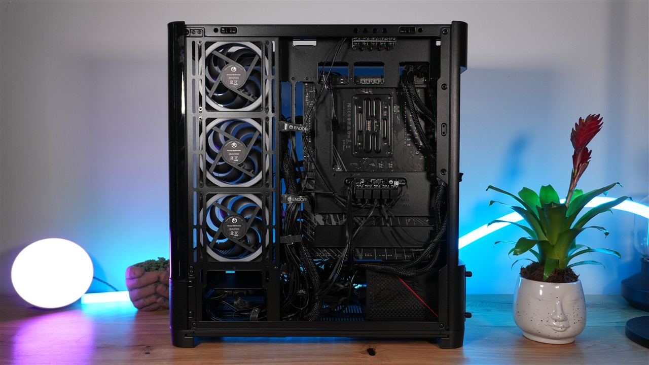

W głównej komorze mamy potężną ilość miejsca. Jest to głównie podyktowane obecnością trzech wentylatorów na ściance bocznej. Niemniej znacząco ułatwia to składanie komputera oraz jakiekolwiek przyszłe prace, jak chociażby upgrade. Ilość przepustów na okablowanie jest tutaj w pełni wystarczające. Same otwory są duże i zostały umieszczone w odpowiednich miejscach. Znalazł się nawet dedykowany otwór dla kabla zasilającego kartę graficzną. Co do zaślepek slotów rozszerzeń, są one wentylowane oraz wykręcane.

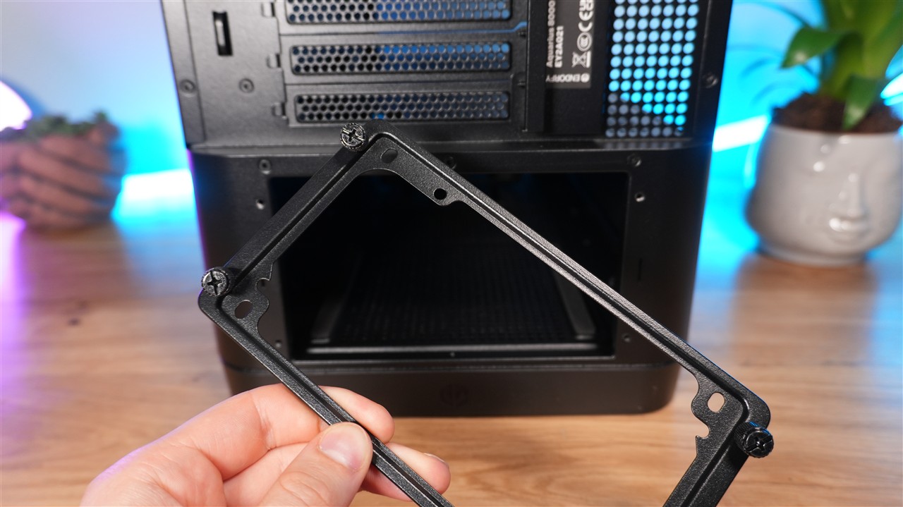

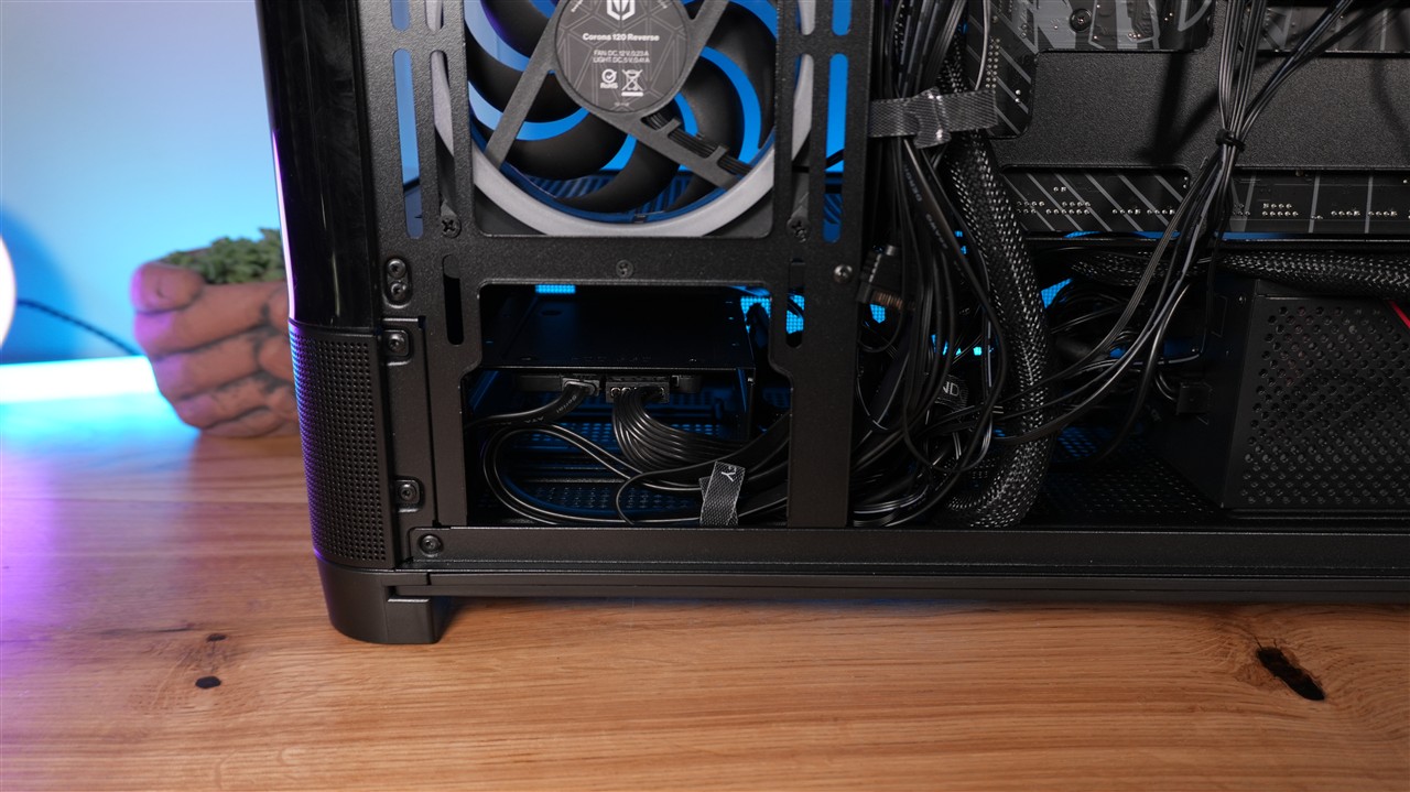

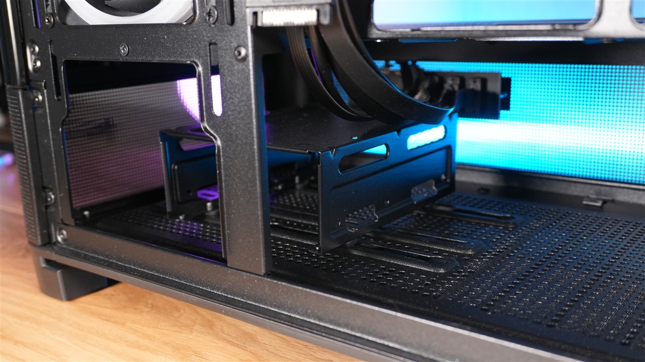

Dolna komora, w której kryje się zasilacz jest mocno perforowana, a więc powietrze ma swobodny przepływ między górą a dołem obudowy. Dobrze, że producent przewidział opcję montażu wentylatorów w tym miejscu, bo może to korzystnie wpłynąć na temperatury karty graficznej. Martwi mnie tylko, że Endorfy poszło śladem wielu innych producentów obudów typu fishtank i umieściło wentylatory na wprost szkła hartowanego. W praktyce zatem wieją one nie na podzespoły, a na szybę. Zobaczymy jak wpłynie to na temperatury, choć doświadczenie podpowiada, że może być słabo.

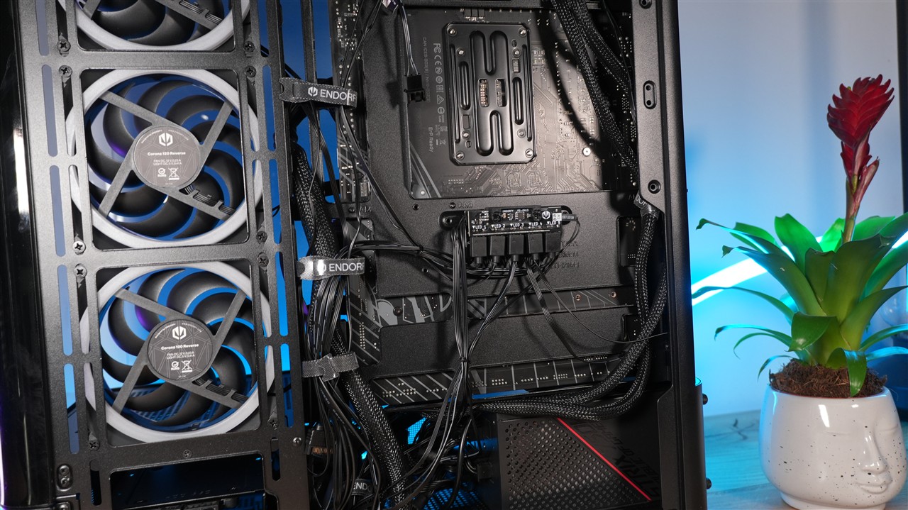

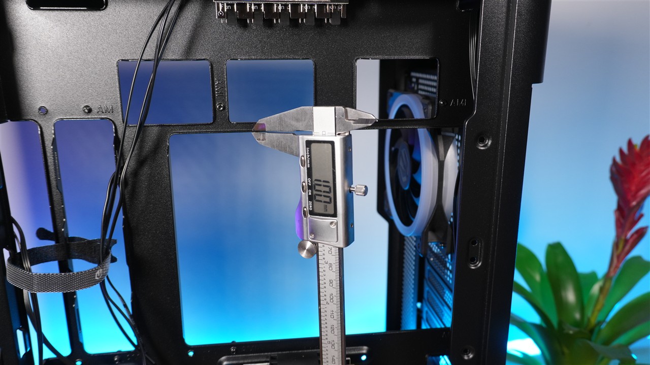

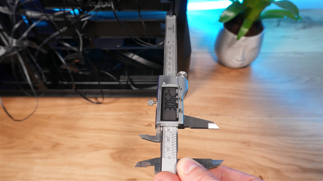

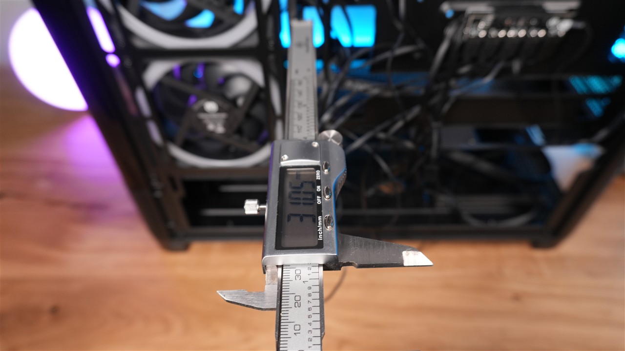

Za tacką płyty głównej znajduje się około 31 mm miejsca dla okablowania. To w zupełności wystarczająca ilość. Suwmiarka wskazała także grubość blachy na poziomie ok. 1 mm. To naprawdę solidny wynik. Z tyłu, w komorze zasilacza, znalazło się miejsce dla niewielkiej klatki na dyski. Zmieści ona jeden nośnik w rozmiarz 2,5 cala oraz dwa 3,5-calowe. Co ważne, klatkę można łatwo zdemontować przesuwając ją do otworów zlokalizowanych na szynie. Istnieje także opcja jej przesunięcie z wykorzystaniem wspomnianych przed chwilą szyn. Co do innych miejsc dedykowanych montażowi dysków, za wycięciem dla chłodzenia procesora można przymocować dwie sztuki w rozmiarze 2,5 cala.

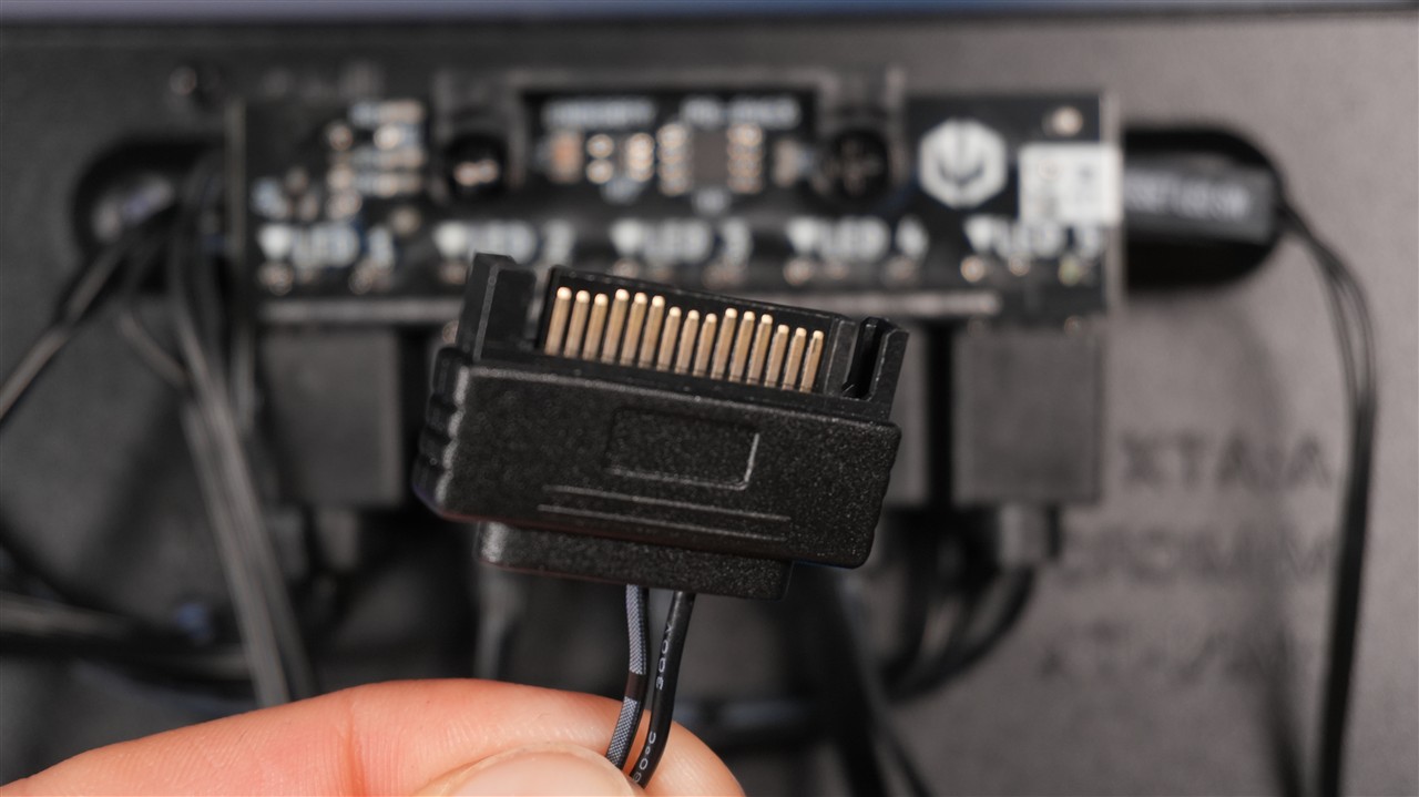

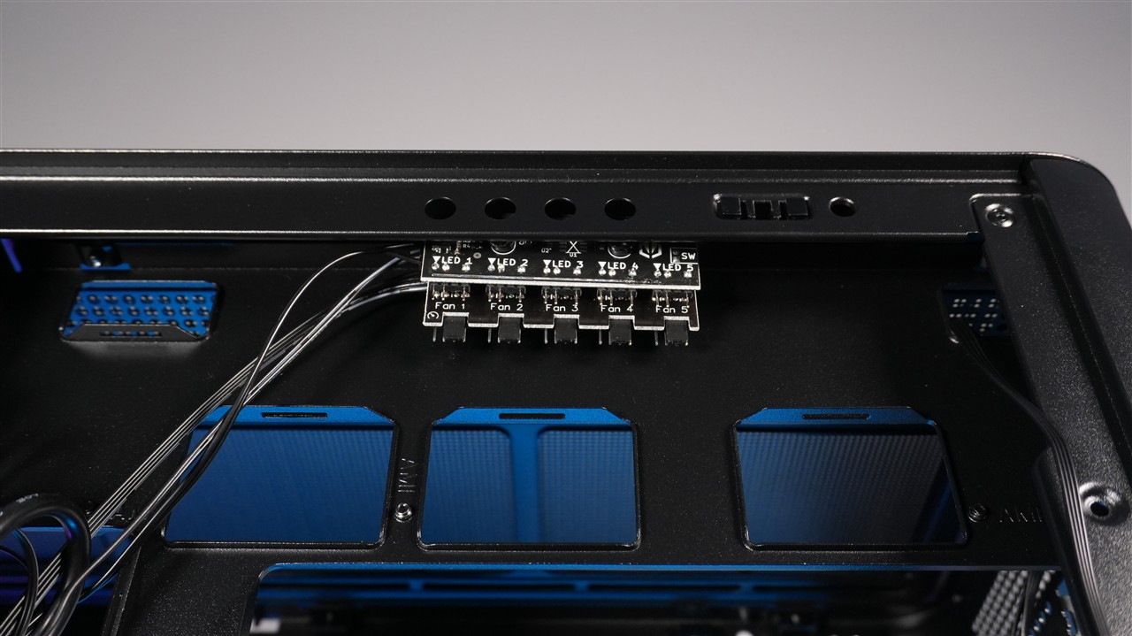

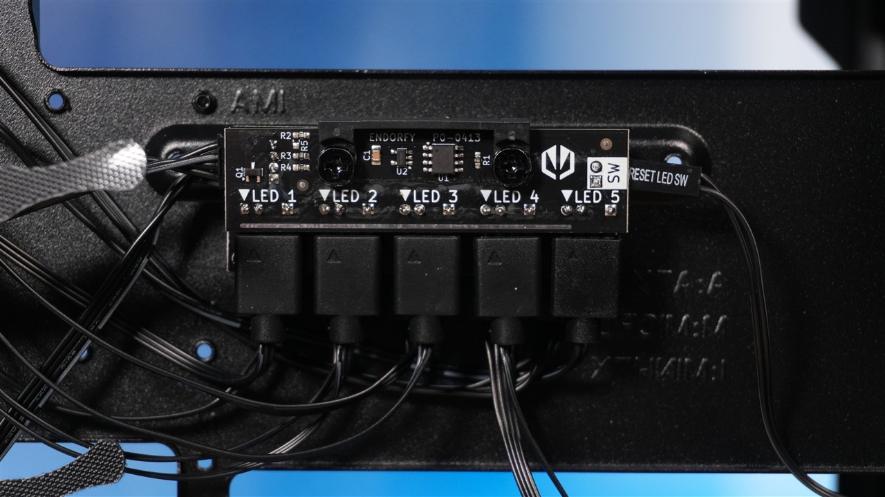

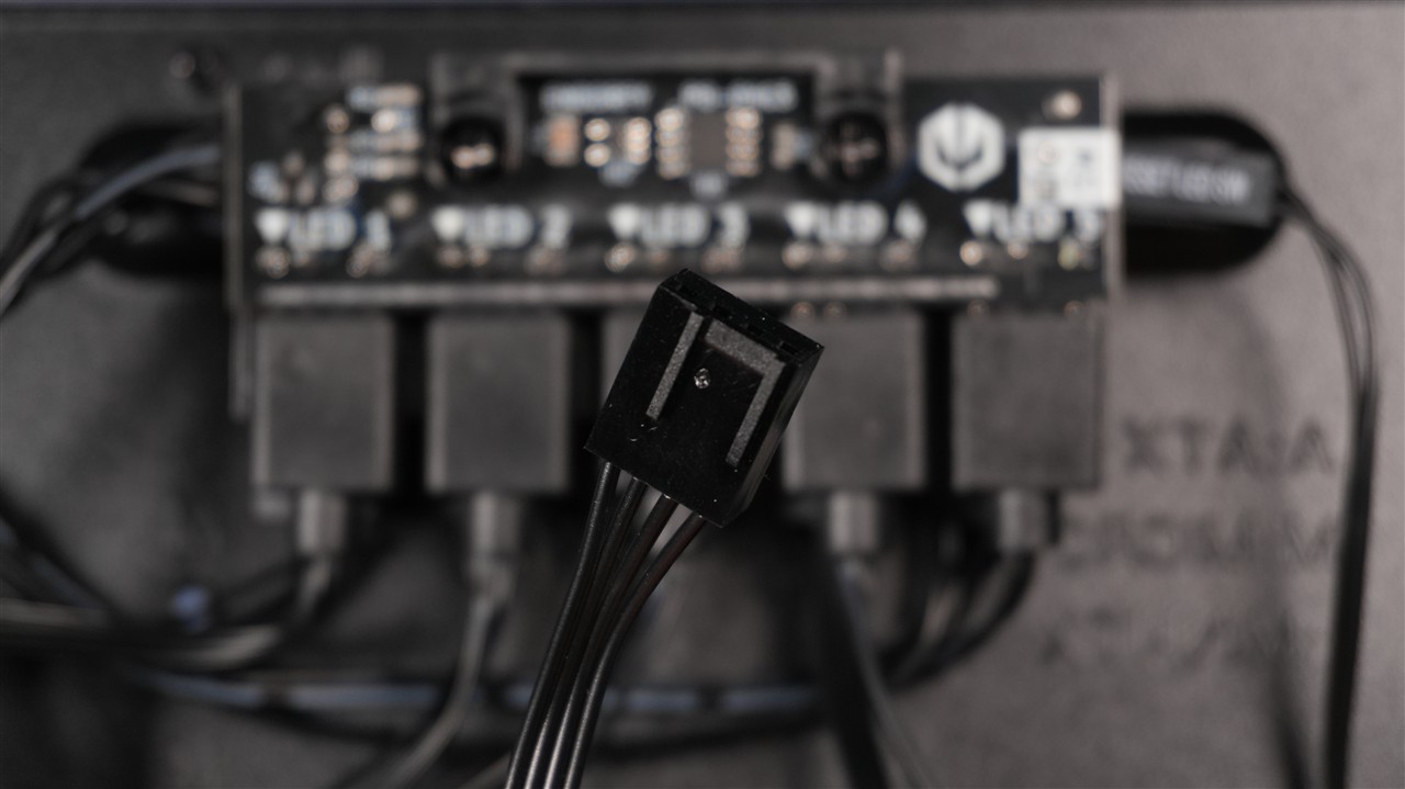

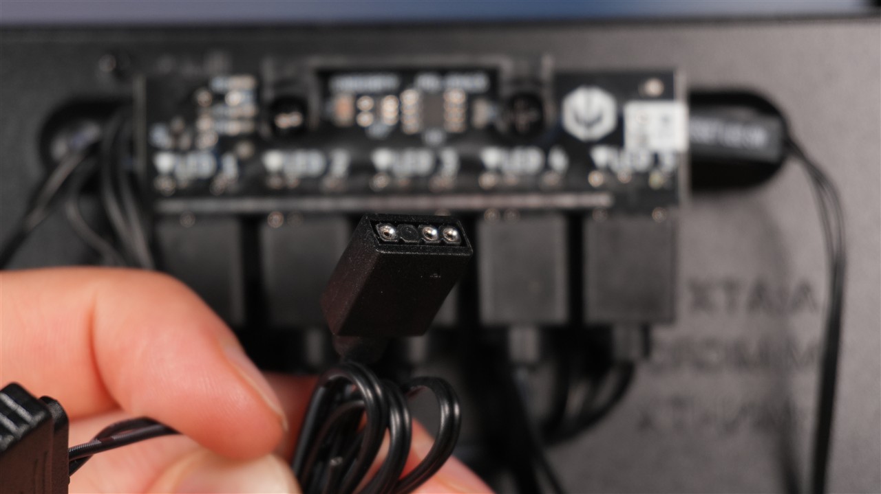

Warto jeszcze zwrócić uwagę na dwa kontrolery. Dwie niewielki płytki drukowane zostały przyczepione mniej więcej pośrodku wysokości oraz na samej górze. Są one niemalże identyczne - każdy posiada 5 złączy dla wentylatorów (PWM) i 5 dla podświetlenia. Można dzięki temu w prosty sposób dołożyć kolejne wentylatory. Dodam jeszcze, że kontrolery są zasilane przy pomocy złącza SATA, mają wyprowadzenie PWM do płyty głównej, a ten umieszczony niżej również wyprowadzenie 3-pin ARGB.

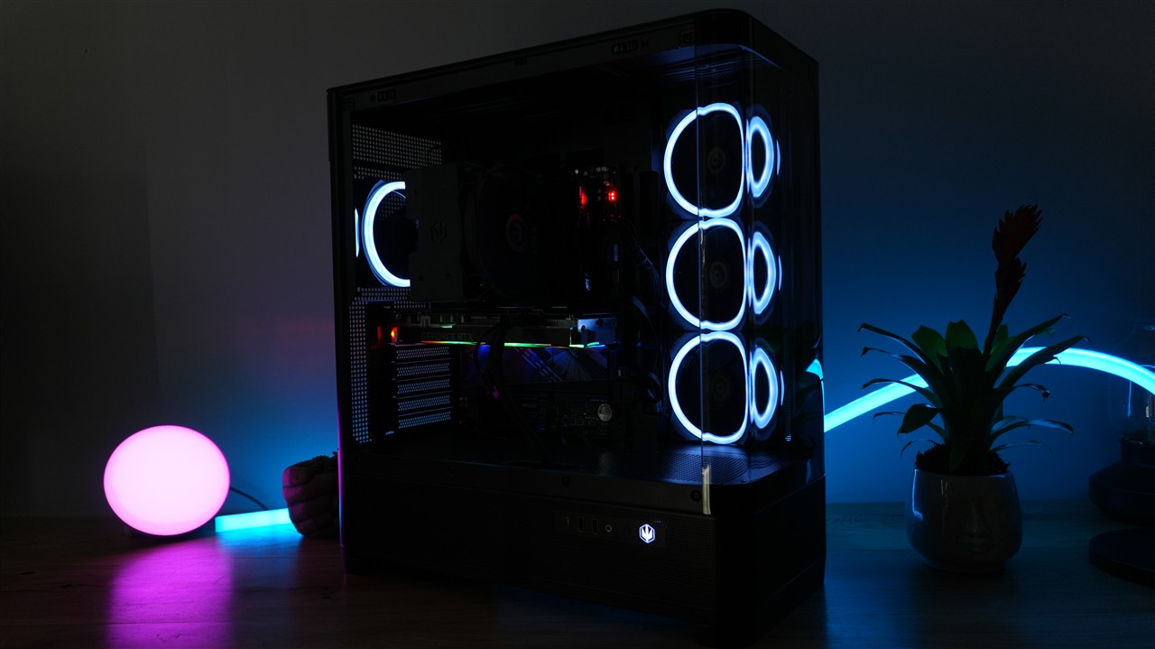

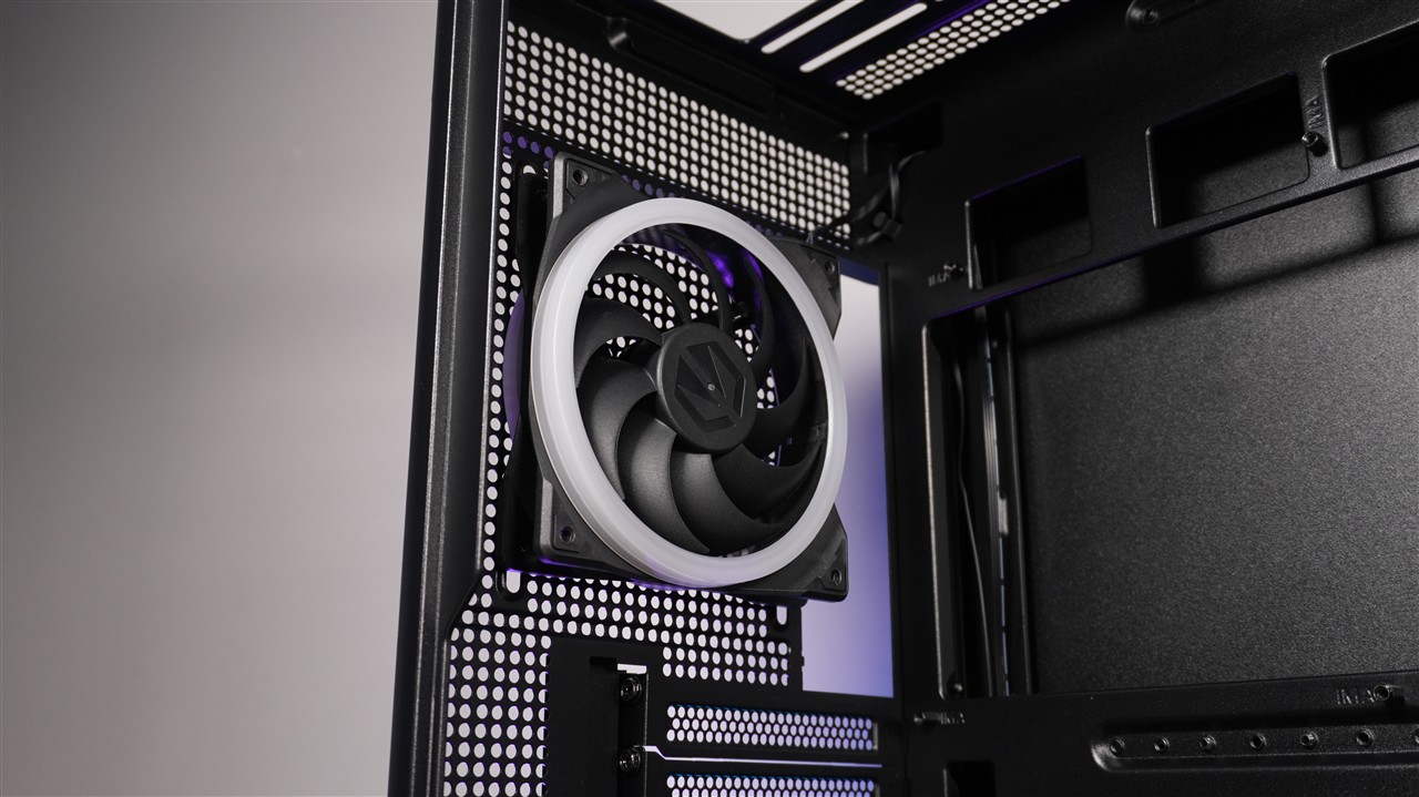

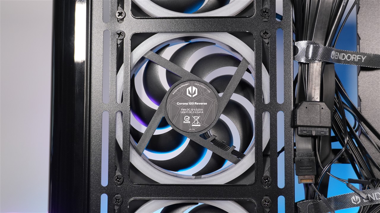

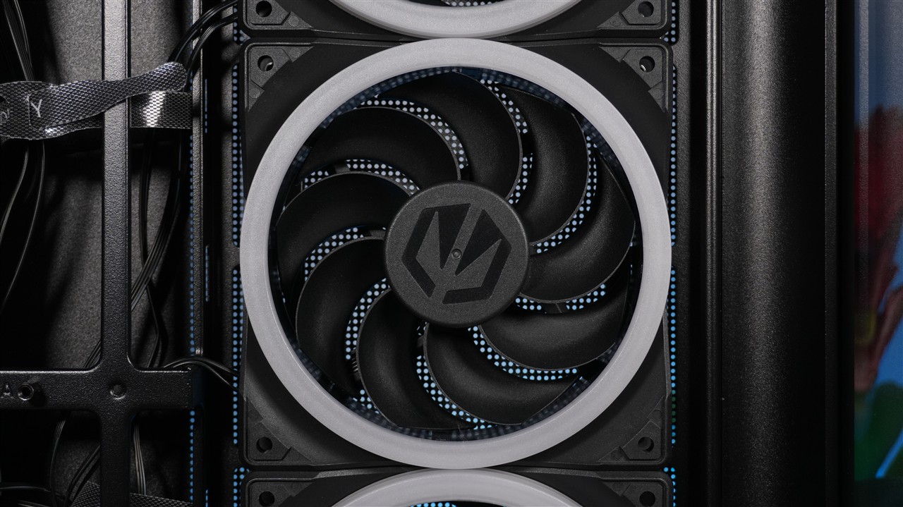

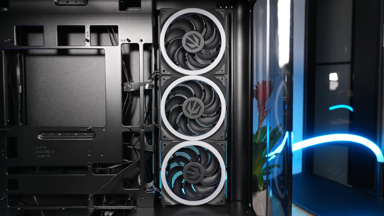

Fabrycznie obudowa Endorfgy posiada cztery wentylatory Corona 120. Trzy sztuki umieszczone na boku posiadają w nazwie dopisek „Reverse”, co oznacza, że ich łopatki są odwrócone i tym samym wentylatory zaciągają powietrze do środka, a nie je wypychają. Każdy z wentylatorów posiada sterowanie PWM i podświetlenie ARGB. Z pomiarów w trakcie testów wynika, że maksymalna prędkość wynosi około 1503 RPM.
Szkoda tylko, że potencjał tych wentylatorów jest w pewnym sensie marnowany. Trzy sztuki umieszczone na boku wieją na szkło hartowane, zamiast na podzespoły. W praktyce więc mogą to być dobre wentylatory, tylko z bardzo niekorzystnym rozmieszczeniem.

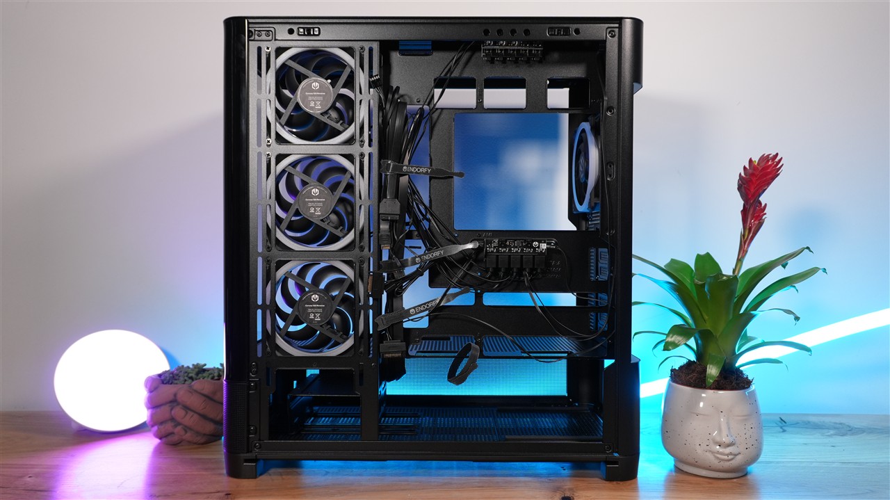

Aranżacja kabli z tyłu obudowy

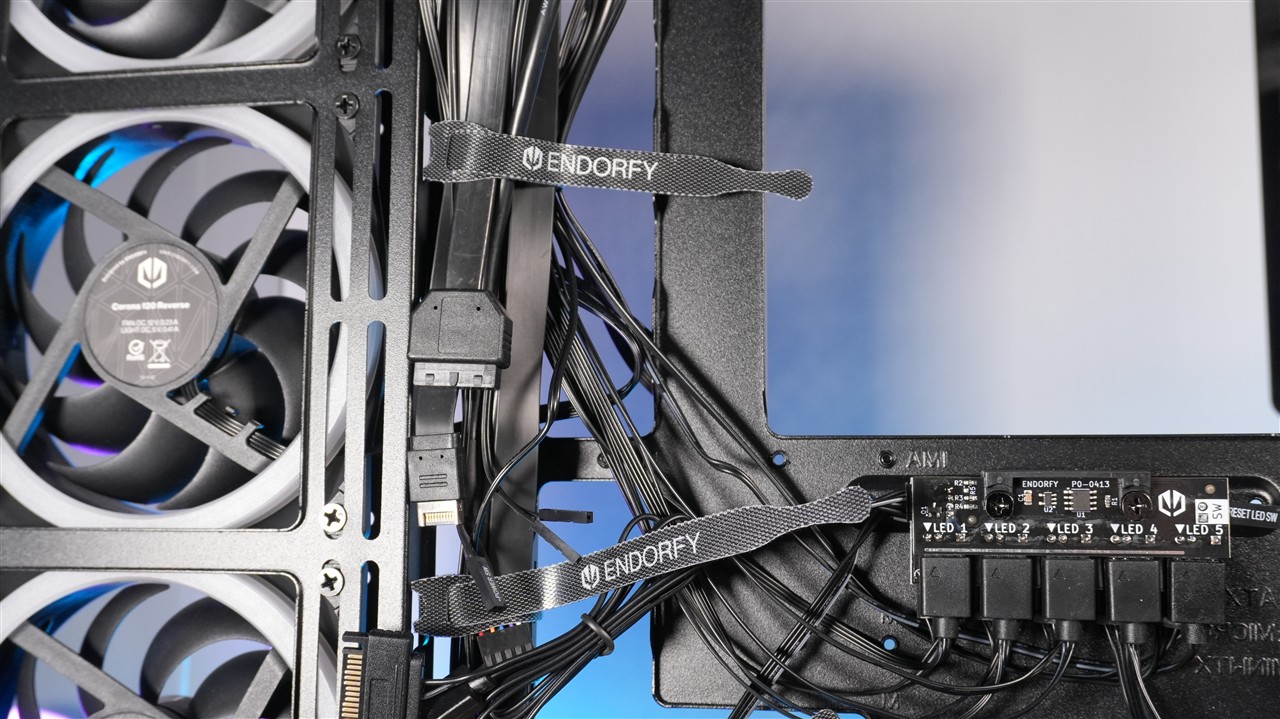

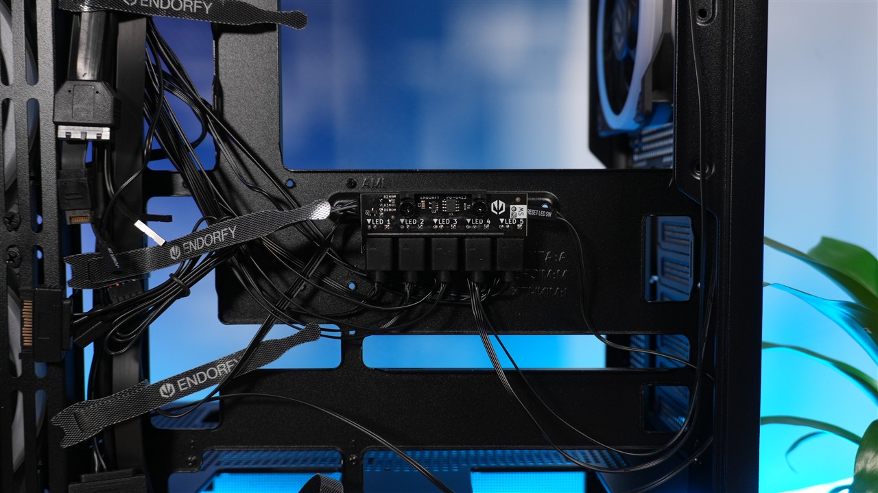

Endorfy to kolejny producent, który dołącza opaski rzepowe. A to zdecydowanie cieszy, bo dzięki nim można w prosty sposób ułożyć okablowanie z możliwością jego ponownej aranżacji bez konieczności przecinania opasek, jak ma to miejsce w przypadku tych samozaciskowych. Oczywiście samozaciskowe również znajdziemy w komplecie, ale polecam ich używać dopiero kiedy skończą się te rzepowe.
Jeśli chodzi o oceną aranżacji okablowania to jest ona prosta. Głównie dlatego, że za tacką płyty głównej zostawiono sporo miejsca. W praktyce nie trzeba nawet zbytnio przykładać się do cable managementu, żeby wszystko ułożyć i domknąć panel boczny. Tę kwestię również oceniam pozytywnie.

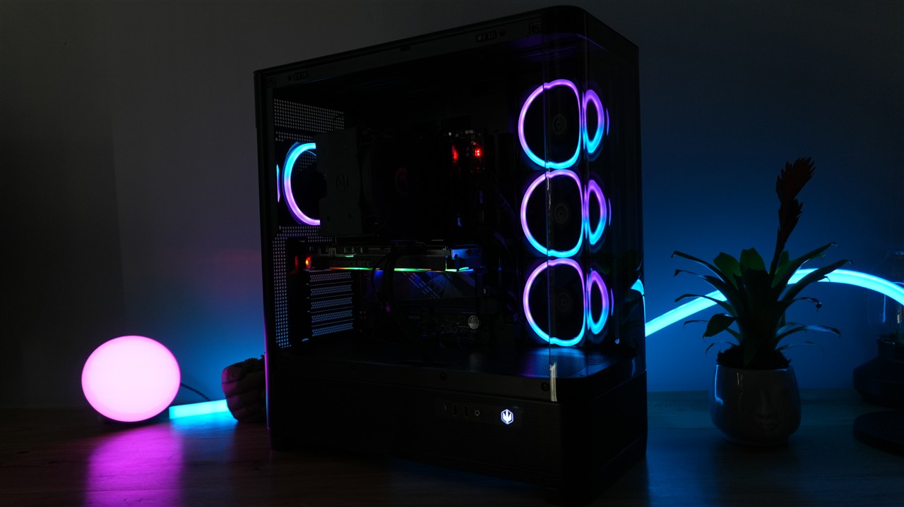

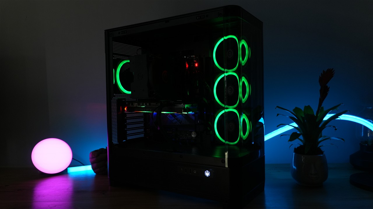

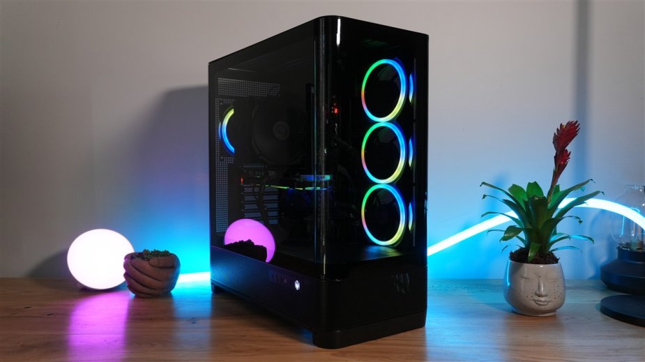

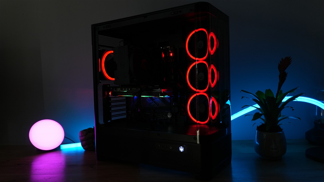

Obudowy typu „akwarium” mają przyciągać wzrok i Aquarius 8000 Corona zdecydowanie to robi. Połączenie dwóch szklanych paneli oraz zestawu wentylatorów z ARGB wygląda świetnie do zgaszeniu świateł. Oczywiście to stricte kwestia gustu, ale obiektywnie mówiąc ta obudowa zdecydowanie może spodobać się wielu użytkownikom. Zwłaszcza, że trybów podświetlenie tutaj nie brakuje.
