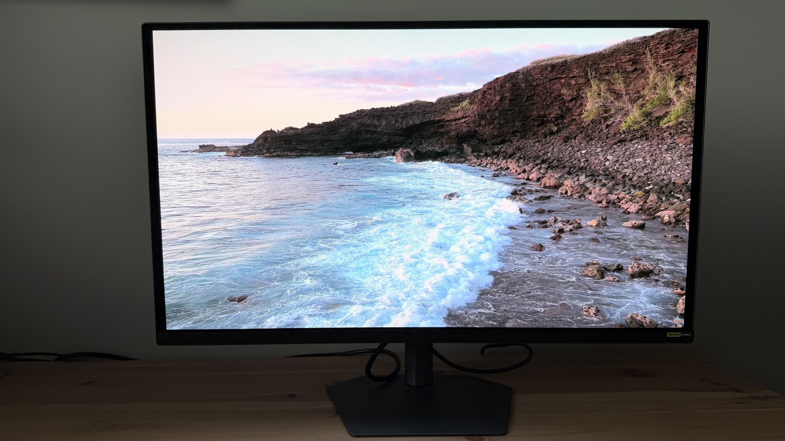

Gigabyte MO27Q3 wygląda bliźniaczo do testowanego przez nas w ubiegłym roku modelu Gigabyte M27Q2 QD i choć nie należy do flagowej serii Aorus, to pozytywnie zaskakuje jakością wykonania. Oczywiście pod względem wzornictwa nie jest to konstrukcja tak efektowna jak droższe modele producenta, jednak prosty minimalistyczny design utrzymany w czarnej kolorystyce prezentuje się nowocześnie i estetycznie. Co istotne, nawet przy dokładniejszych oględzinach monitora widać, że sprzęt jest solidnie wykonany, a producent zadbał o wykończenie szczegółów.

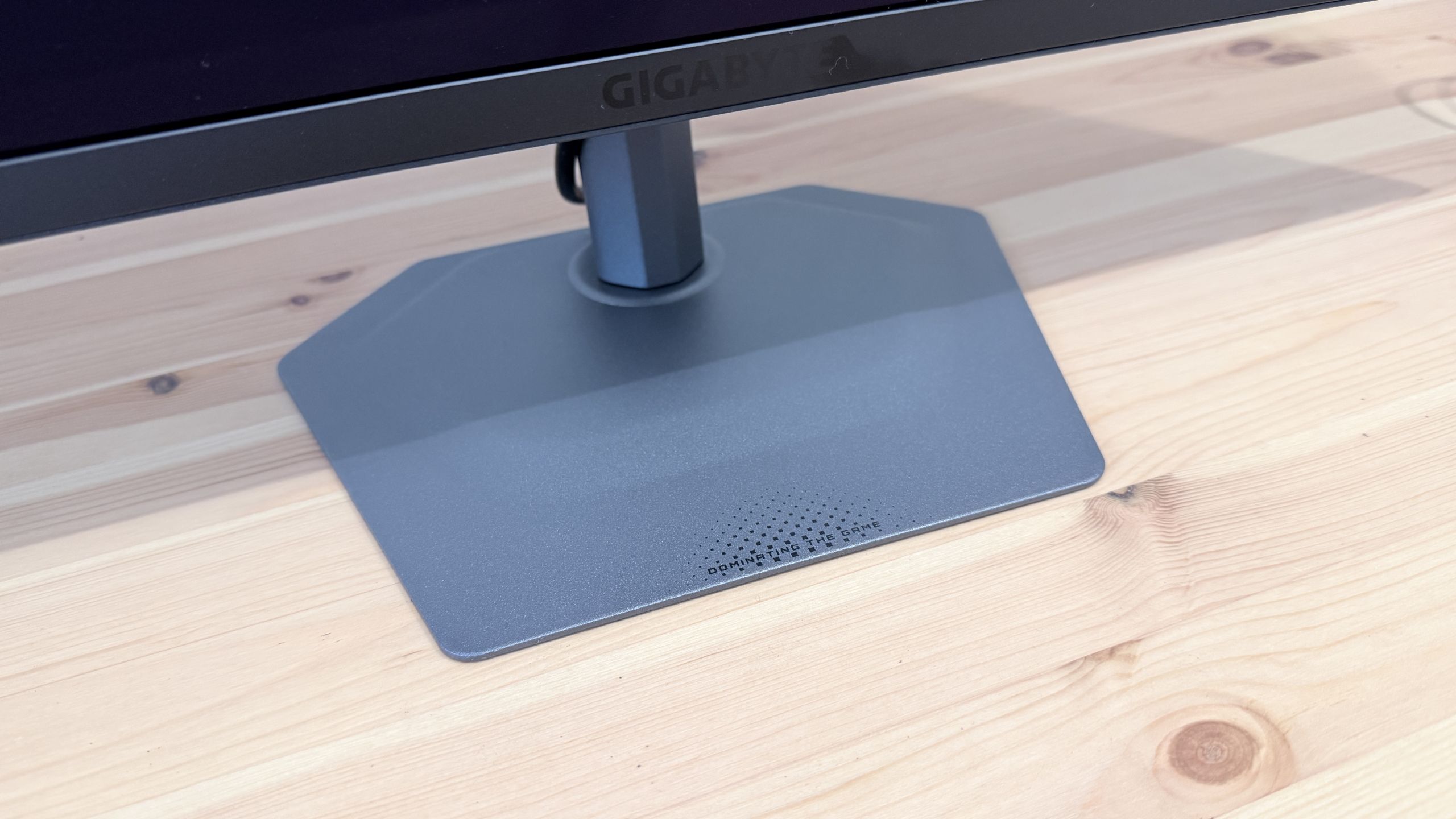

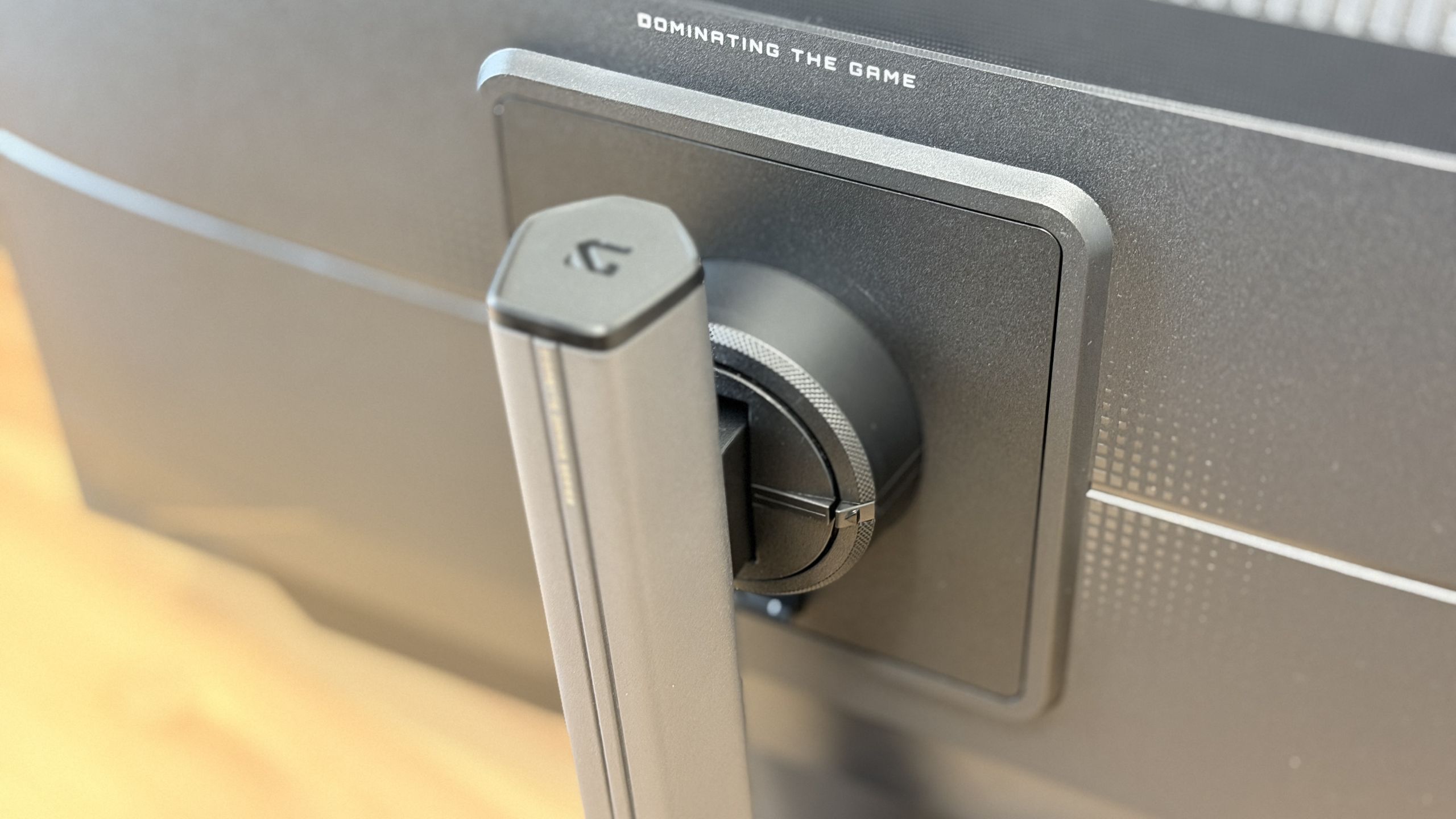

Trapezowa podstawa w stalowym wykończeniu stylistycznie koresponduje z ramieniem, a oba elementy wykonano z metalu, co korzystnie wpływa zarówno na stabilność konstrukcji, jak i ogólny odbiór jakości. Sama obudowa panelu również jest metalowa, ale umieszczona na niej nadbudowa została już wykonana z matowego, lekko chropowatego tworzywa sztucznego. To rozwiązanie dobrze znane z innych OLED-owych monitorów.

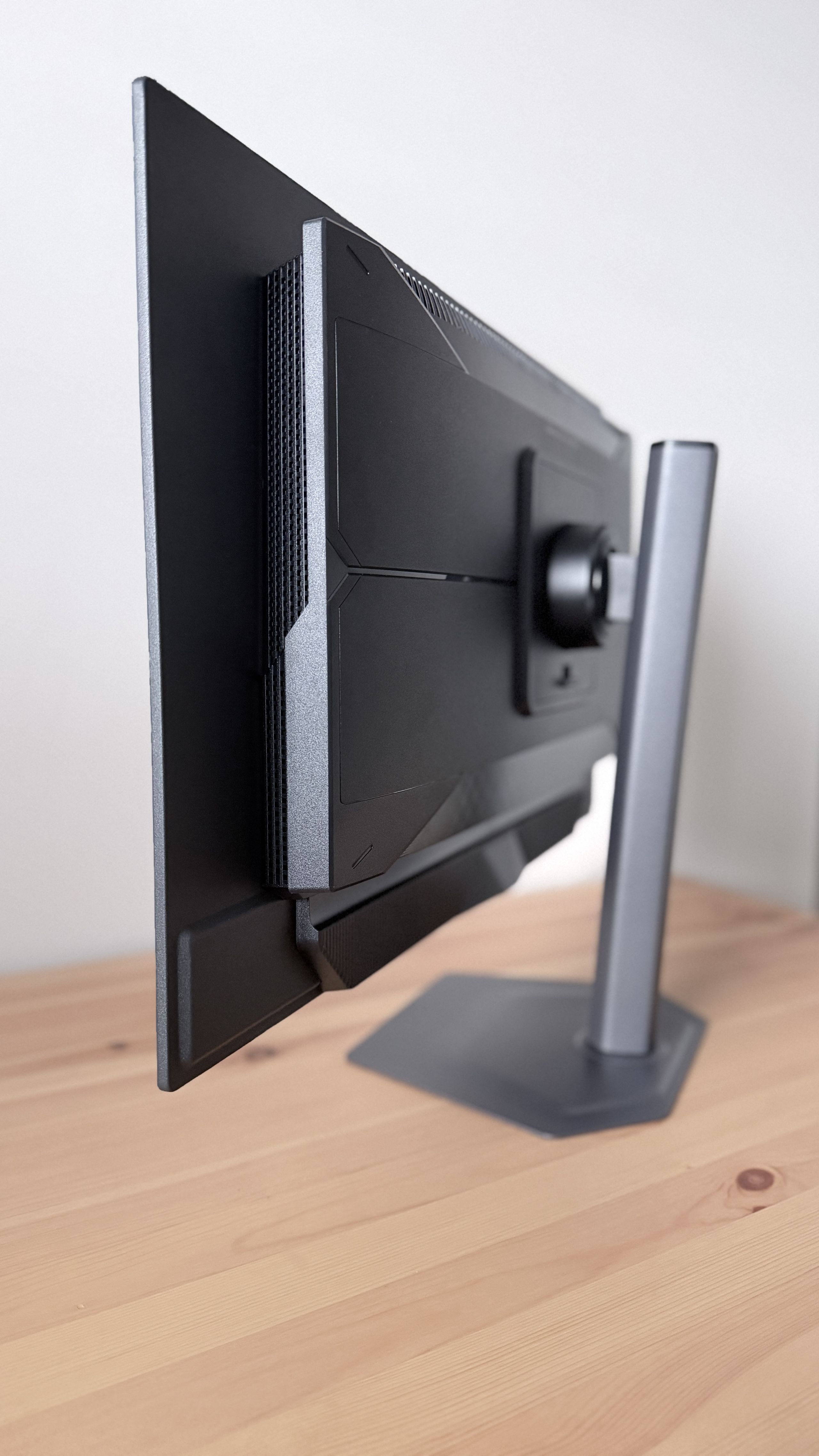

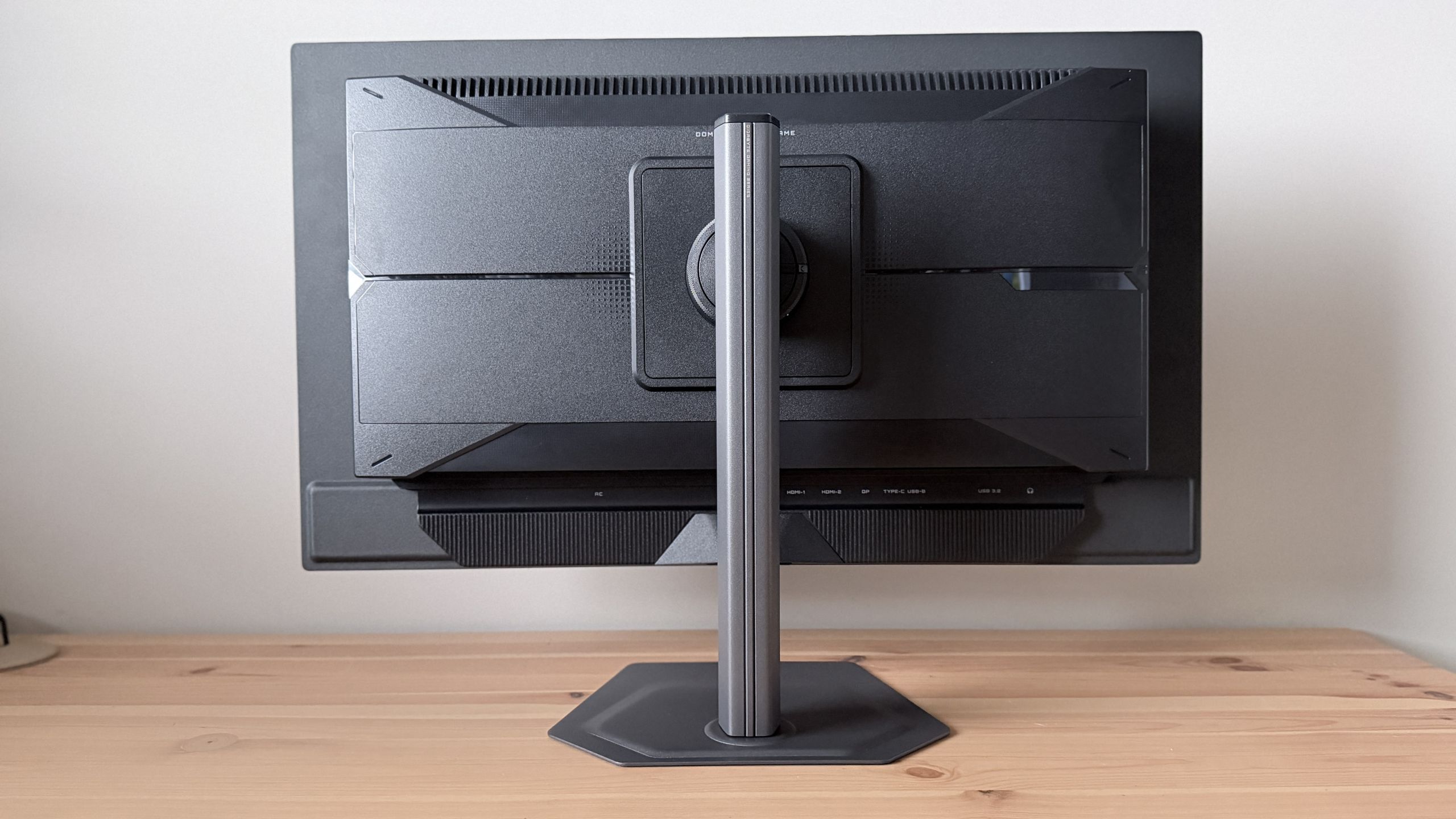

Gigabyte wyraźnie akcentuje również kwestię chłodzenia, co znajduje odzwierciedlenie w konstrukcji tylnego panelu. Otwory wentylacyjne rozmieszczono po wszystkich czterech stronach, co ma sprzyjać skuteczniejszemu odprowadzaniu ciepła. W codziennym użytkowaniu rozwiązanie to spełnia swoje zadanie, bo monitor nie wykazuje tendencji do nadmiernego nagrzewania się. Jest to jednak konstrukcja chłodzona pasywnie, więc nie musicie obawiać się szumu wentylatorów, a Gigabyte dodatkowo zastosował grafenową warstwę za panelem, które zapobiega wypaleniu obrazu. Warto też odnotować, że zasilacz został zintegrowany z obudową, dzięki czemu użytkownik nie musi zmagać się z dodatkową „cegłą” pod biurkiem.
Gigabyte MO27Q3

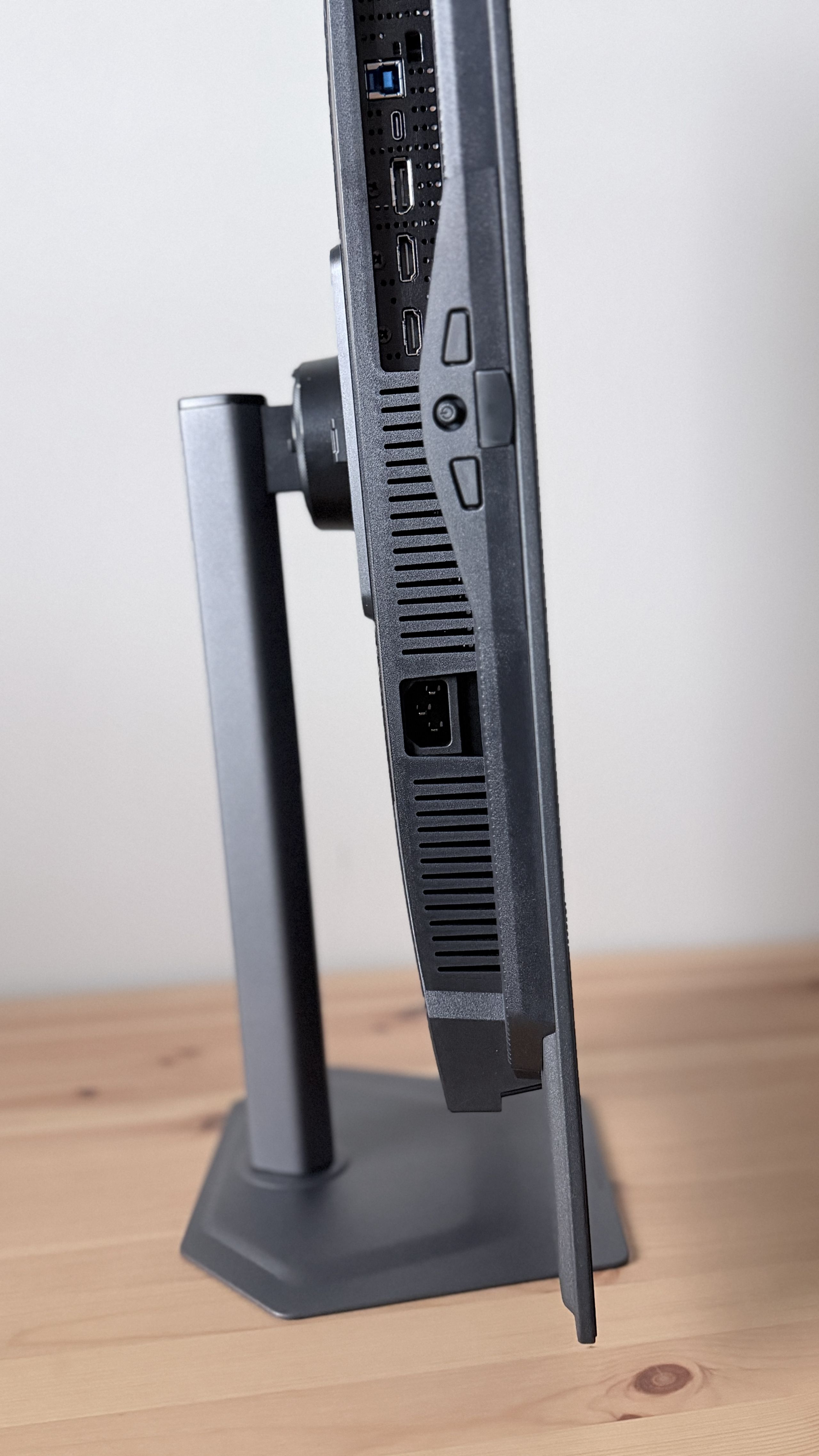

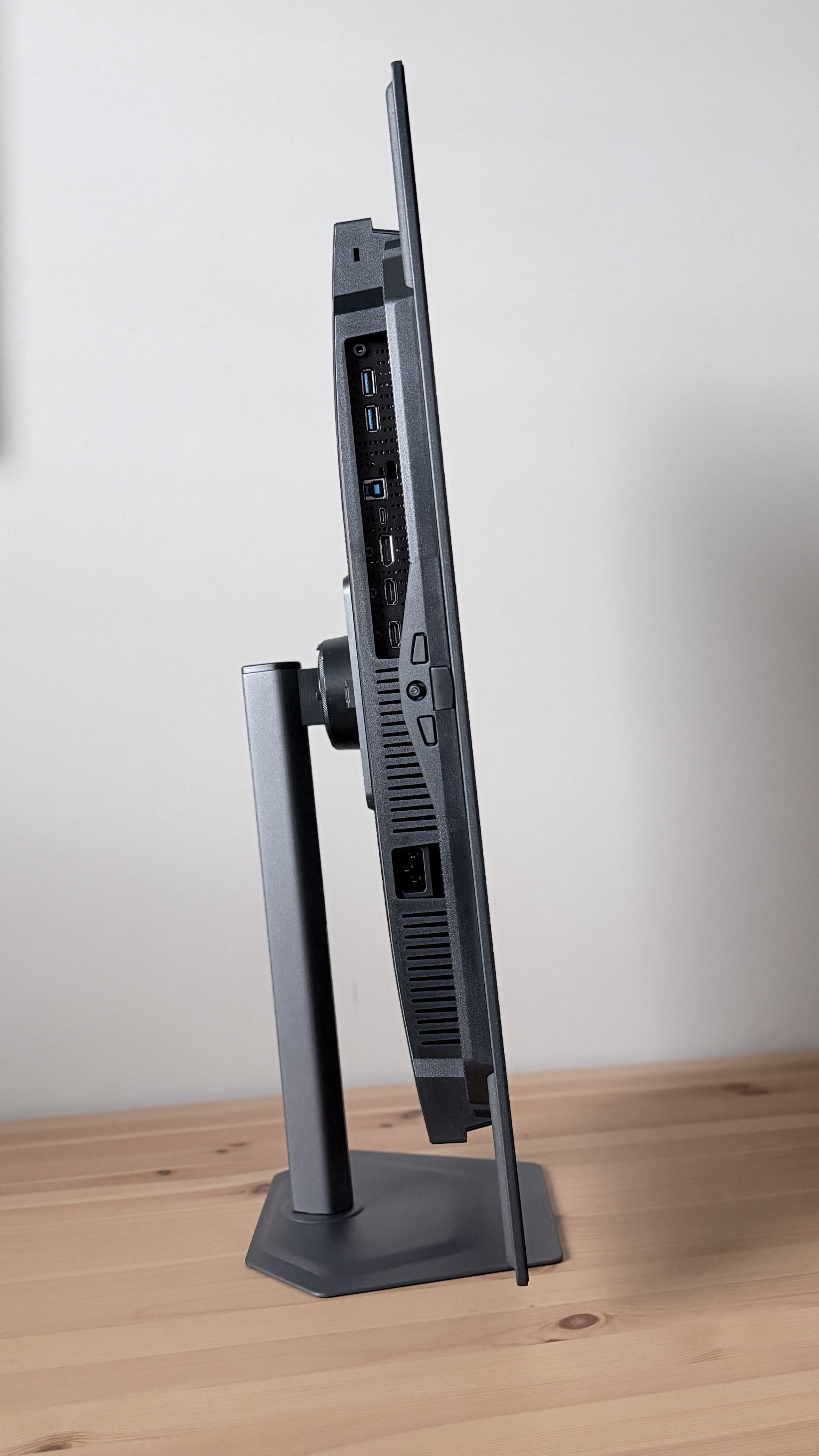

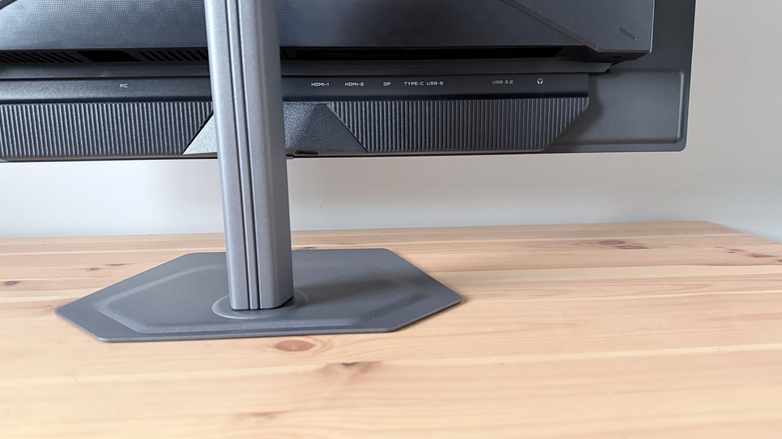

MO27Q3 pochwalić może się również dobrze wyposażonym panelem złączy. Do dyspozycji otrzymujemy DisplayPort 1.4, dwa porty HDMI 2.1, złącze USB-C z obsługą DisplayPort Alt Mode oraz Power Delivery o mocy 18 W, wyjście audio minijack, dwa porty USB 3.2 typu A, jedno złącze USB typu B do połączenia z komputerem oraz gniazdo zasilania. Sam układ portów jest typowy - zostały one skierowane równolegle do matrycy - choć w przypadku koncentratora USB bardziej praktyczne byłoby umieszczenie go na bocznej krawędzi obudowy. Mimo to liczba i różnorodność dostępnych złączy należy do mocnych stron tego modelu.
Gigabyte MO27Q3
Na osobne wyróżnienie zasługuje obecność przełącznika KVM, który realnie zwiększa funkcjonalność monitora. Rozwiązanie to pozwala obsługiwać dwa urządzenia przy pomocy jednego zestawu peryferiów, co w praktyce sprawdza się bardzo dobrze, szczególnie w połączeniu z portem USB-C. Użytkownik może podłączyć do monitora klawiaturę, mysz oraz słuchawki, a następnie przełączać się między komputerem stacjonarnym, laptopem czy nawet urządzeniem mobilnym, bez konieczności przepinania akcesoriów. Funkcja działa bezproblemowo i wyraźnie poszerza grupę docelową tego modelu, przez co MO27Q3, to już nie tylko monitor dla graczy, ale także narzędzie do pracy i zastosowań hybrydowych.

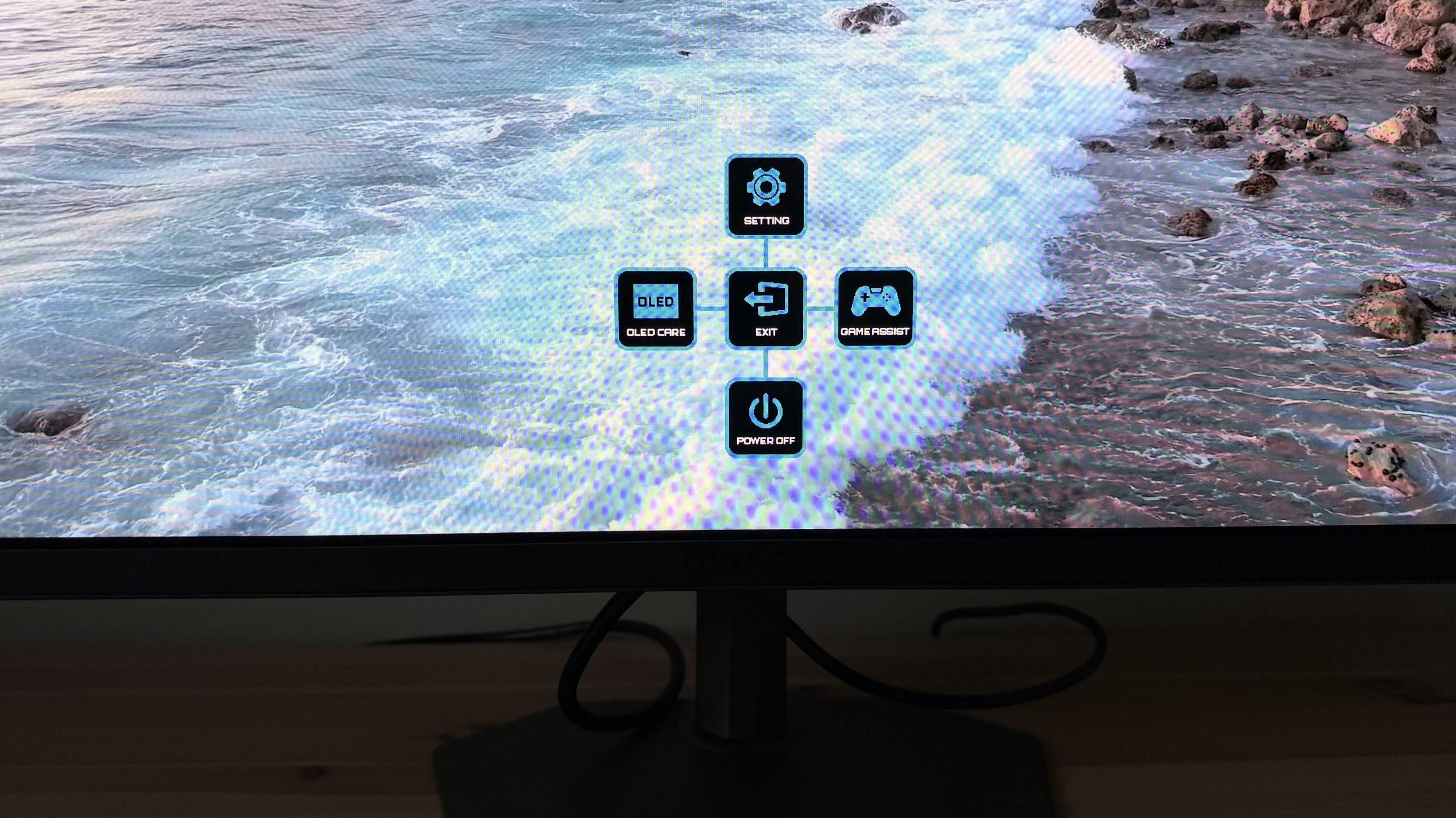

Menu ekranowe (OSD)
OSD w MO27Q3 nie uległo większym zmianom względem wcześniejszych monitorów producenta, ale trudno uznać to za wadę. To nadal jedno z najlepiej zaprojektowanych menu ekranowych na rynku - przejrzyste, funkcjonalne i bardzo wygodne w codziennej obsłudze. Duża w tym zasługa 5-kierunkowego joysticka ze zintegrowanym przyciskiem, który działa precyzyjnie i responsywnie, a dodatkowo wspierają go dwa osobne przyciski: dedykowany przełącznik KVM oraz tzw. przycisk taktyczny. Producent przewidział też szybkie skróty pod kierunkami joysticka, co dodatkowo usprawnia dostęp do najczęściej używanych funkcji.

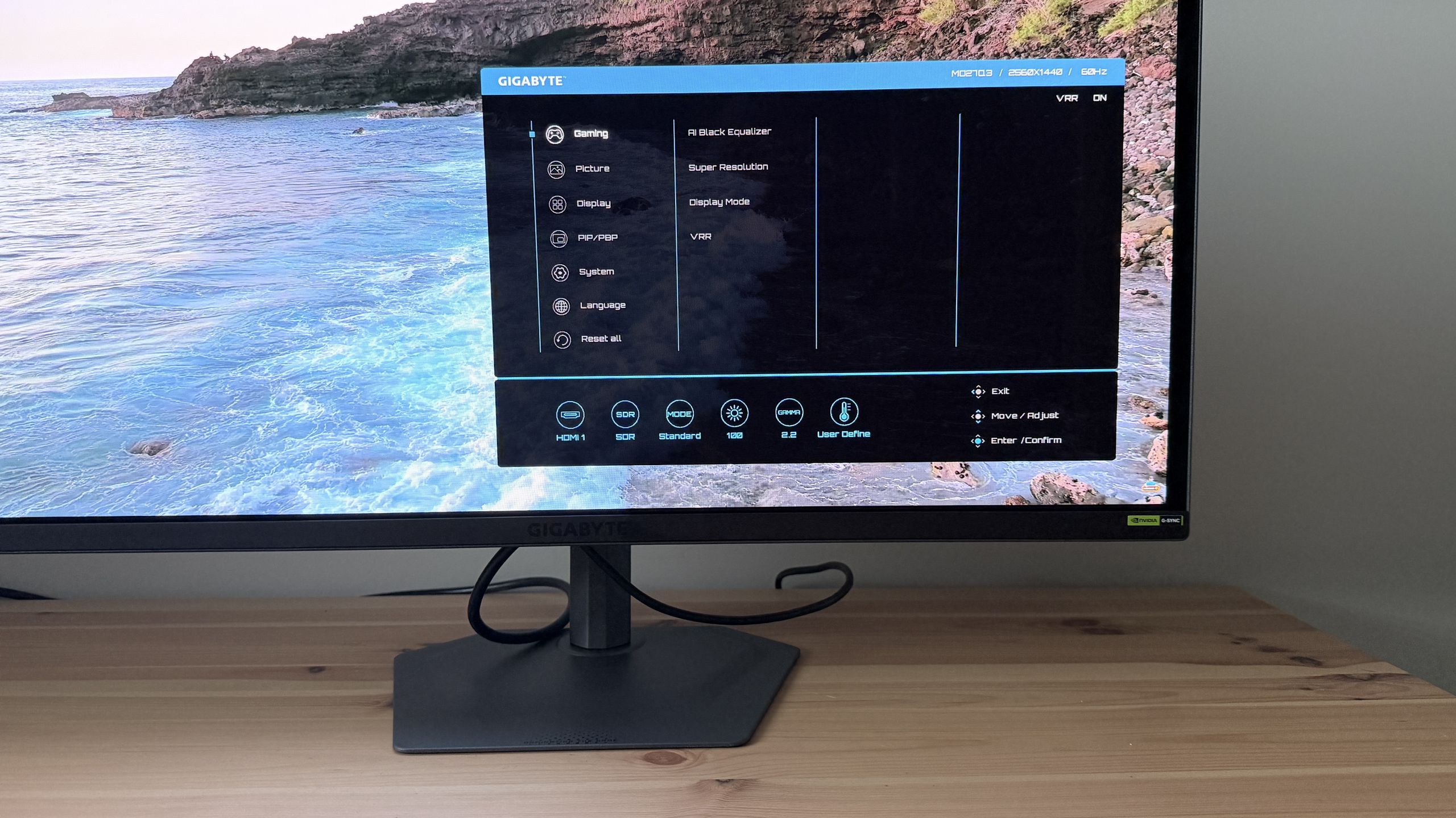

Gigabyte MO27Q3

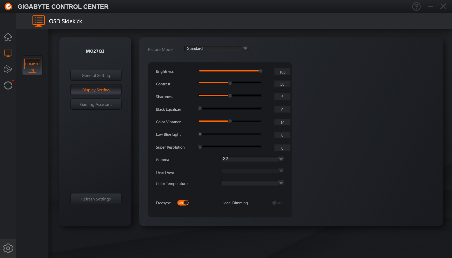

Samo menu zostało logicznie uporządkowane, a najważniejsza sekcja Settings oferuje bardzo szeroki zakres konfiguracji. W zakładce Gaming znajdziemy komplet funkcji typowo growych, w tym Super Resolution, AI Black Equalizer, VRR czy tryb wyświetlania. Z kolei sekcja Picture skupia wszystkie kluczowe ustawienia obrazu - od presetów i regulacji jasności, kontrastu czy gammy, po wybór temperatury barwowej i przestrzeni kolorów, w tym trybów natywnego, Adobe RGB oraz Display P3. Nie zabrakło także rozbudowanej obsługi PiP/PbP.

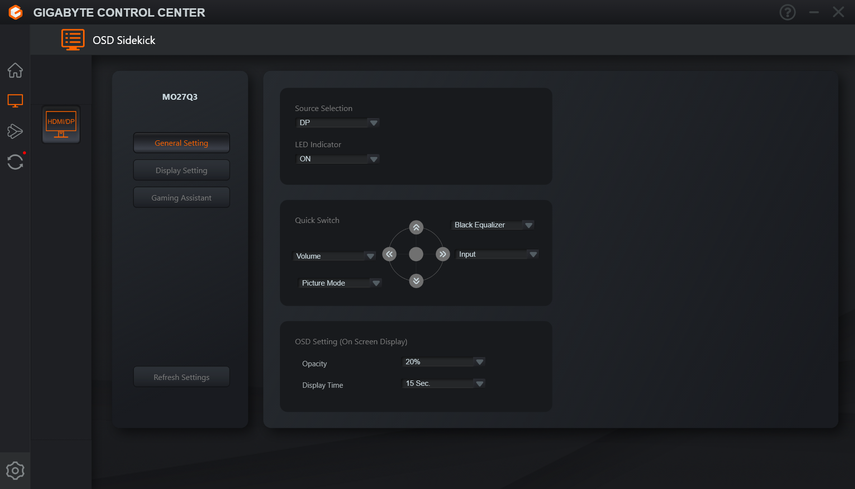

Gigabyte MO27Q3

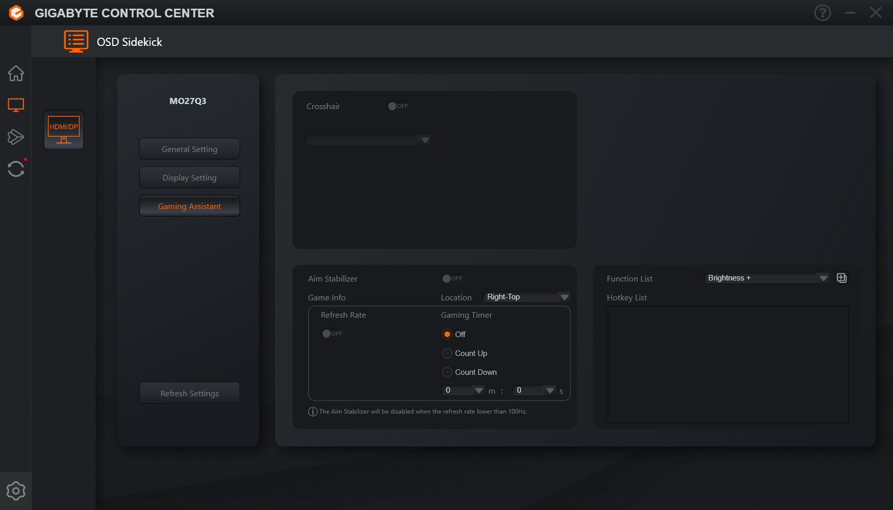

Na osobne wyróżnienie zasługuje zakładka GameAssist, która oferuje cały zestaw dodatków dla graczy, takich jak ekranowy licznik czasu, licznik zdarzeń, wyświetlanie częstotliwości odświeżania, kilka wariantów celownika czy funkcja Eagle Eye, pozwalająca powiększyć wybrany fragment obrazu. Wspomniany przycisk taktyczny domyślnie służy do szybkiej zmiany rozdzielczości do rozmiaru ekranu (możemy szybko zawęzić obraz np. do 24 cali w Full HD, co jest popularną opcją wśród e-sportowców), ale można przypisać mu także inne funkcje gamingowe, co zwiększa jego praktyczność. Dodatkowym atutem pozostaje możliwość obsługi wszystkich ustawień z poziomu aplikacji Gigabyte Control Center, co w praktyce okazuje się jeszcze wygodniejsze niż klasyczna nawigacja po OSD.
W ogólnym rozrachunku OSD to mocny punkt nie tylko tego modelu, ale praktycznie wszystkich gamingowych monitorów Gigabyte. To system dopracowany, intuicyjny i bardzo bogaty funkcjonalnie. Do pełni szczęścia zabrakło jedynie języka polskiego.

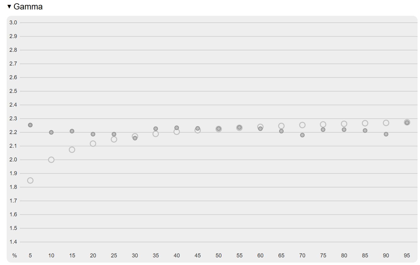

Kolory, kontrast i HDR

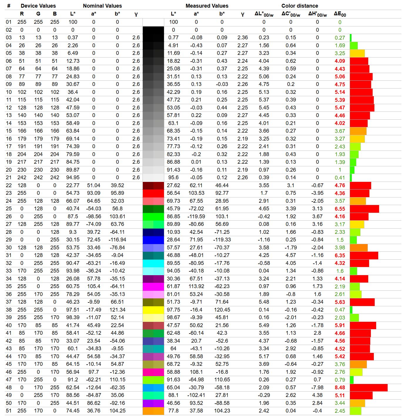

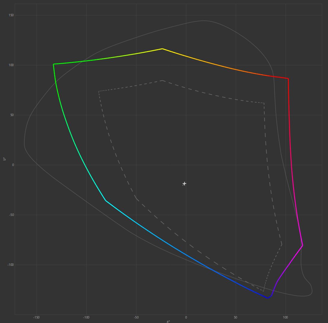

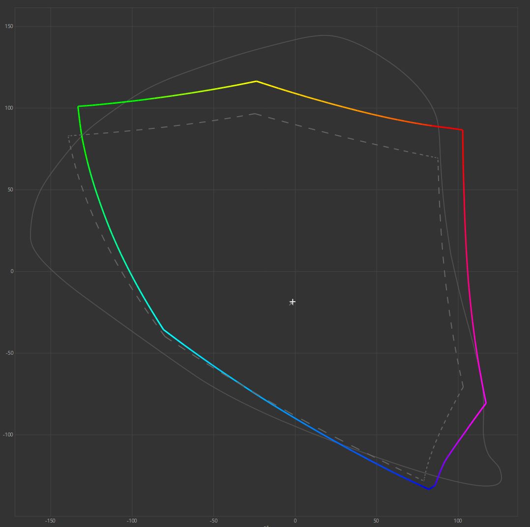

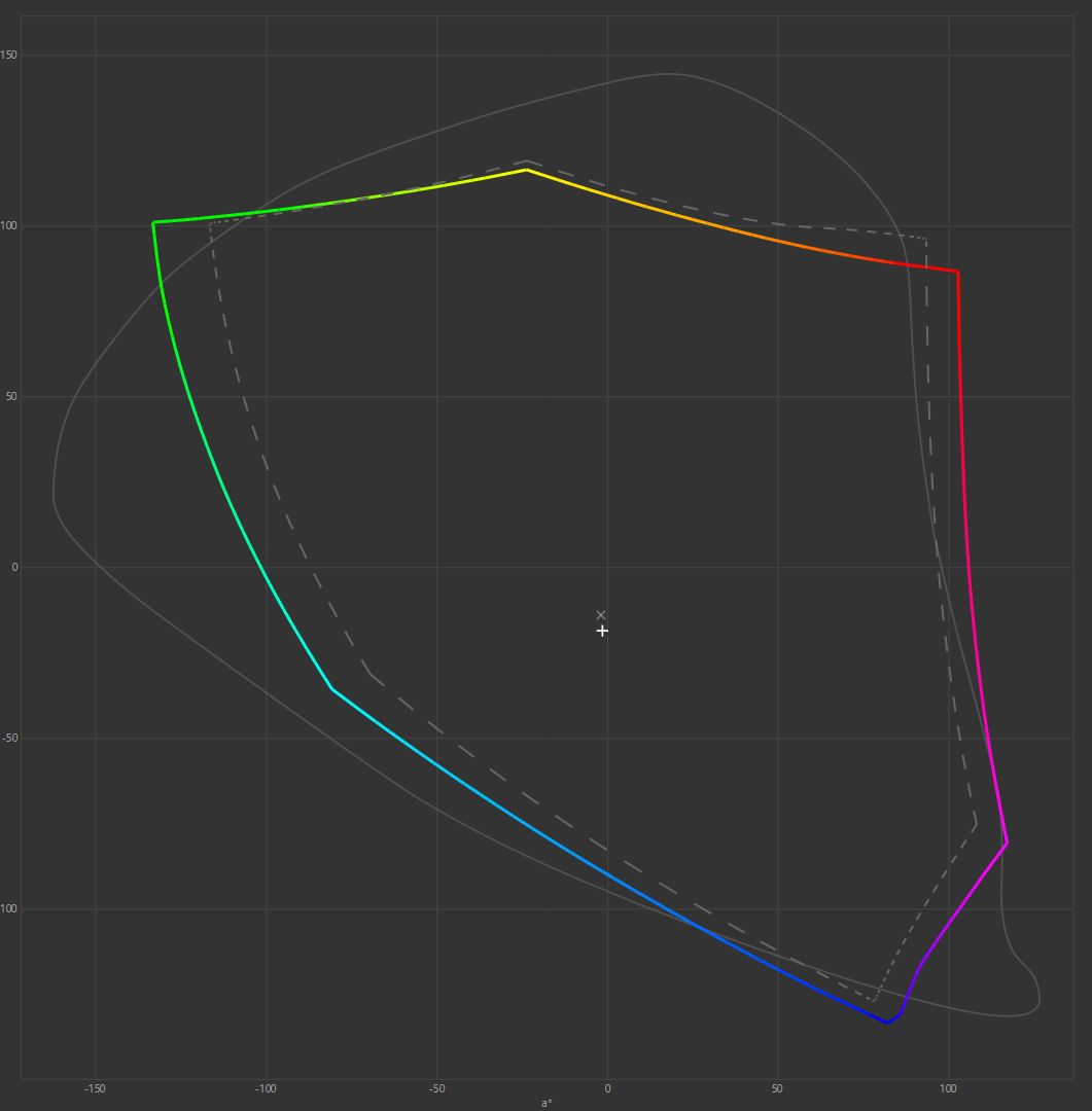

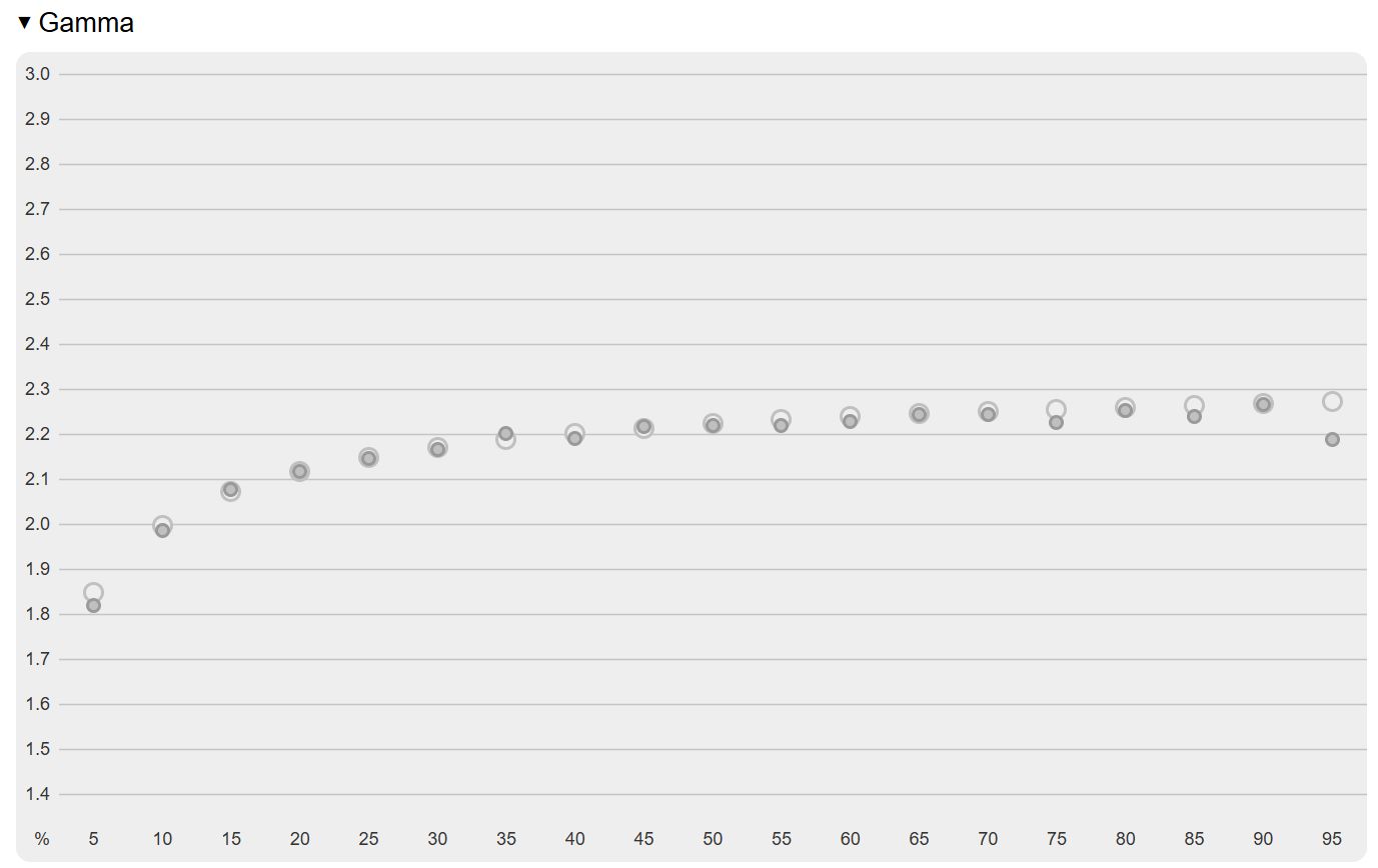

Gigabyte obiecywał 10-bitowy wyświetlacz OLED o bardzo szerokim gamucie kolorów i dotrzymał słowa. Pomiary kolorymetrem wykazały, że MO27Q3 osiąga niemal rewelacyjne wyniki pokrycia popularnych przestrzeni barw. Zgodność z sRGB jest praktycznie pełna (100%), a całkowita objętość gamutu wynosi aż 170% sRGB. W przypadku Adobe RGB monitor pokrywa 96,8% tej przestrzeni, przy objętości gamutu 117,1%, natomiast dla DCI-P3 wartości te wynoszą 98,8% i 120,4%. Sama bryła gamutu sRGB jest nieco przesunięta w stronę zieleni i czerwieni, a w mniejszym stopniu również w stronę niebieskiego. Efekt wizualny sprawia, że obraz subiektywnie może wydawać się nieco „cukierkowy” w domyślnych ustawieniach, co dla typowego użytkownika konsumenckiego może być atrakcyjne i zwiększać wrażenie żywych, nasyconych kolorów.
Pokrycie gamutów: sRGB, Adobe RGB i DCI-P3

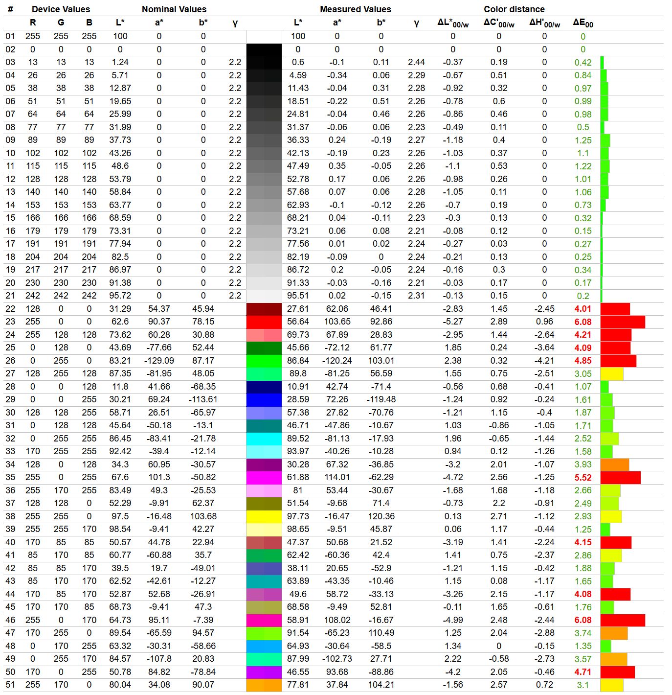

Ustawienia domyślne:
  • Punkt bieli: 6629K
  • Jasność bieli: 297,4 cd/m²
  • Jasność czerni: 0,3113 cd/m²
  • Kontrast rzeczywisty: ∞:1
  • Średni błąd Delta E: 3,11 (maks. 7,86)

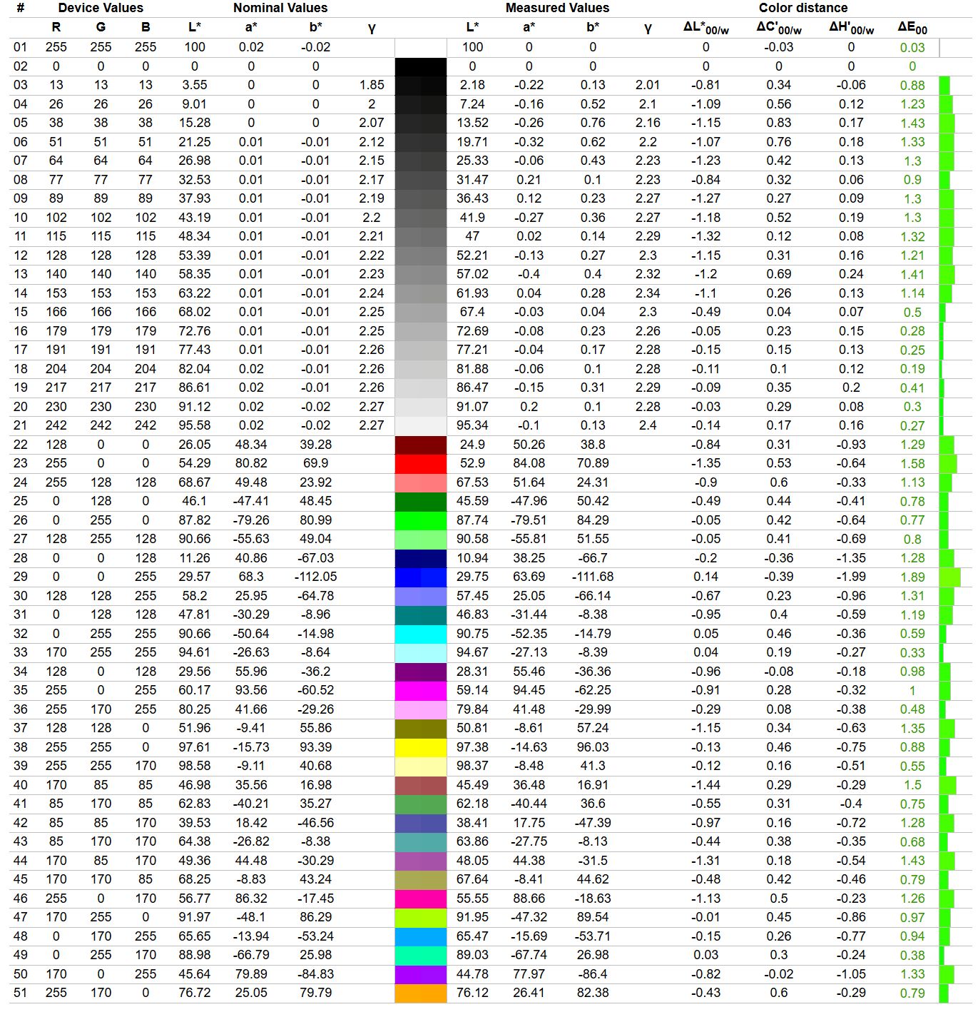

Dalej również jest naprawdę dobrze, bo temperatura bieli wynosi 6629K, co jest bardzo bliskie neutralnego ideału (6500K), a zmierzona jasność bieli w trybie SDR przy domyślnej wartości 80% wynosi 182,2 cd/m². Przy jasności czerni 0 cd/m² otrzymujemy tu więc praktycznie nieskończony kontrast, co jest jedną z głównych zalet OLED-ów i przekłada się na prawdziwie głęboką czerń. Na domyślnych ustawieniach odwzorowanie kolorów jest niezłe, bo średni błąd dla standardu sRGb wynosi 3,11, kiedy odchylenia do 3.0 uznaje się za niewidoczne gołym okiem.

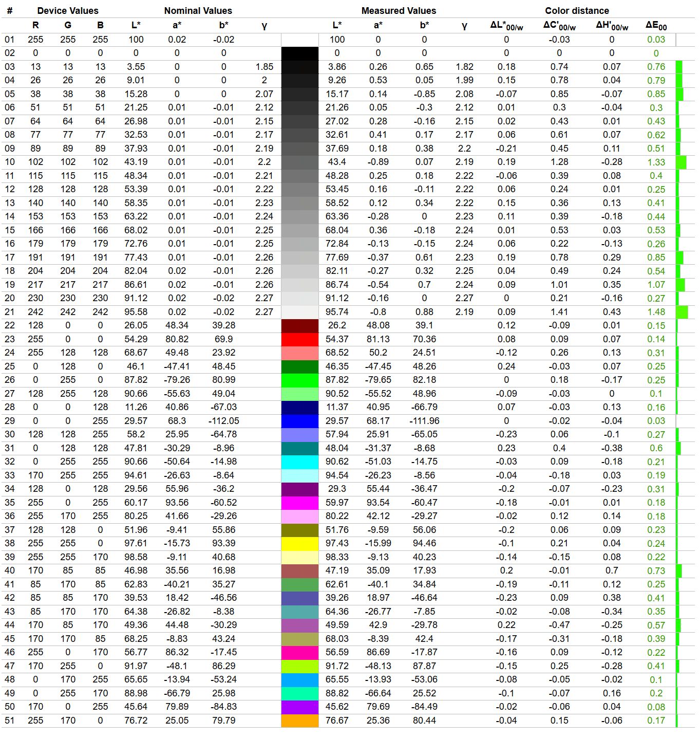

Delta E dla: sRGB, Adobe RGB i DCI-P3
Tryb sRGB, Adobe RGb i DisplayP3
  • Punkt bieli: 6547K
  • Jasność bieli: 156 cd/m²
  • Jasność czerni: 0 cd/m²
  • Średni błąd Delta E: 0,93 (maks. 1,93)
Choć MO27Q3 nie jest monitorem skierowanym do grafików, to powinien bardzo dobrze sprawdzić się także w tego typu zastosowaniach. Sprzęt oferuje bowiem tryb sRGB, gdzie średni błąd Delta E wynosi jedynie 0,93, a średni tylko 1,93, a dodatkowo producent jeszcze skorygował punkt bieli. Monitor potrąci także emulować inne przestrzenie i dla gamutu Adobe RGB wyniki te wynoszą odpowiednio 1,04 i 2,33, a dla Display P3 jest to śr. 0,85 i maks. 3,95. Oznacza to, że MO27Q3 nadaje się do pracy z grafiką bez żadnej dodatkowej kalibracji.

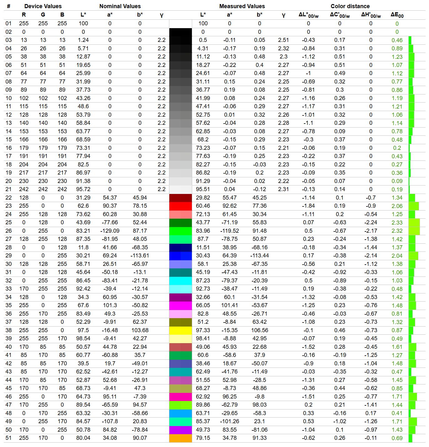

Kalibracja i profilowanie
  • Jasność: 55
  • Kontrast: 50
  • RGB: 97, 96, 99

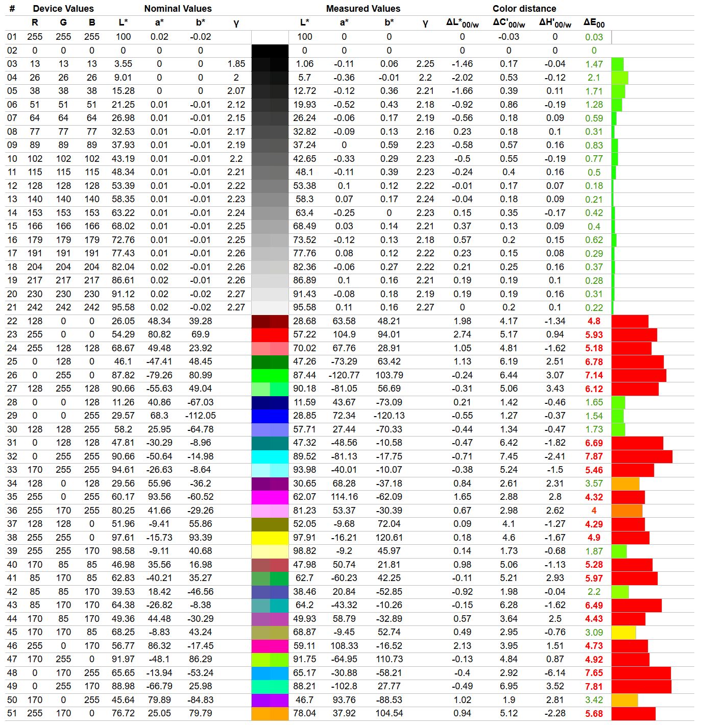

Do tego monitor jest dość podatny na kalibrację i profilowanie, co pozwala jeszcze skorygować pewne niedoskonałości w odwzorowaniu kolorów. Na starcie zmniejszyliśmy jasność do wartości 55%, co przełożyło się na pożądaną wartość w okolicach 120 nitów, a następnie pobawiliśmy się nastawami RGB, aby uzyskać temperaturę bieli bliską 6500 K, co nie wymagało dużo wysiłku. Efekt końcowy był zadowalający, gdyż średni błąd Delta E spadł do zaledwie 0,39, a maksymalny do 1,48 dla sRGB.
  • Punkt bieli: 6492K
  • Jasność bieli: 120,1 cd/m²

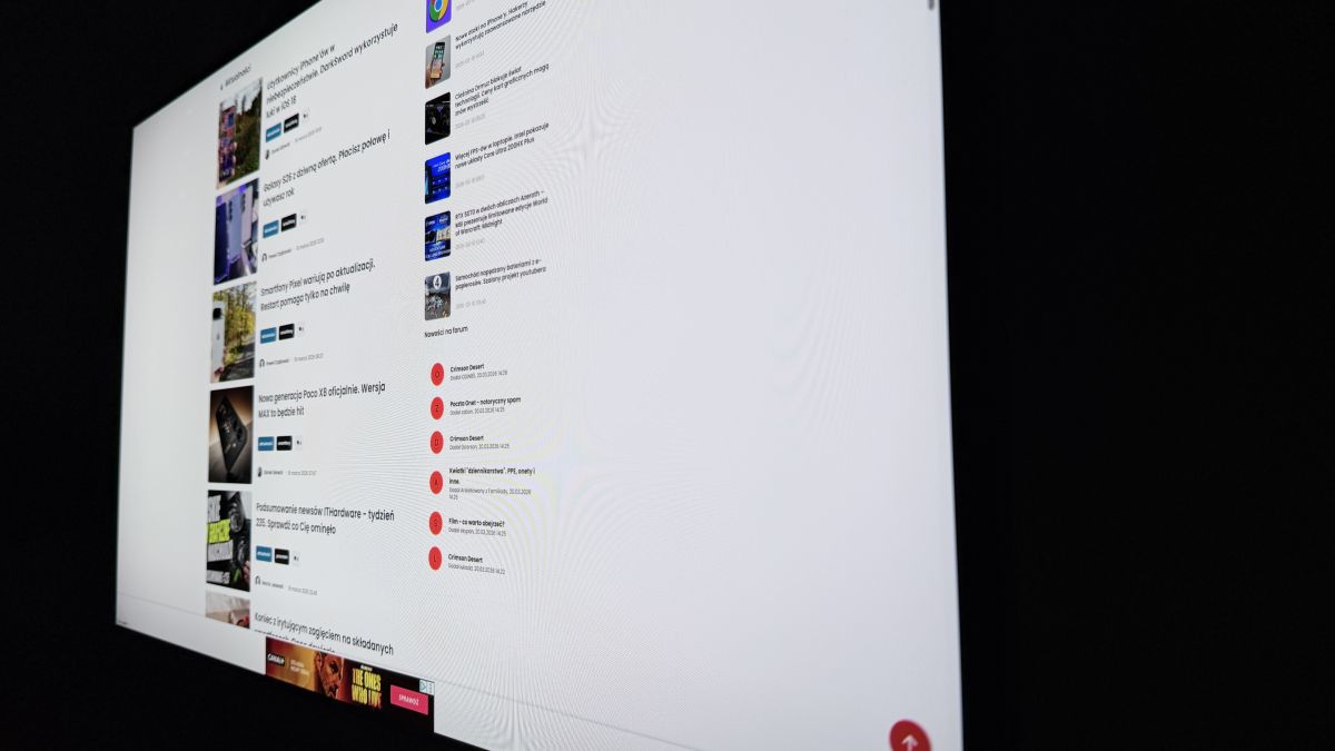

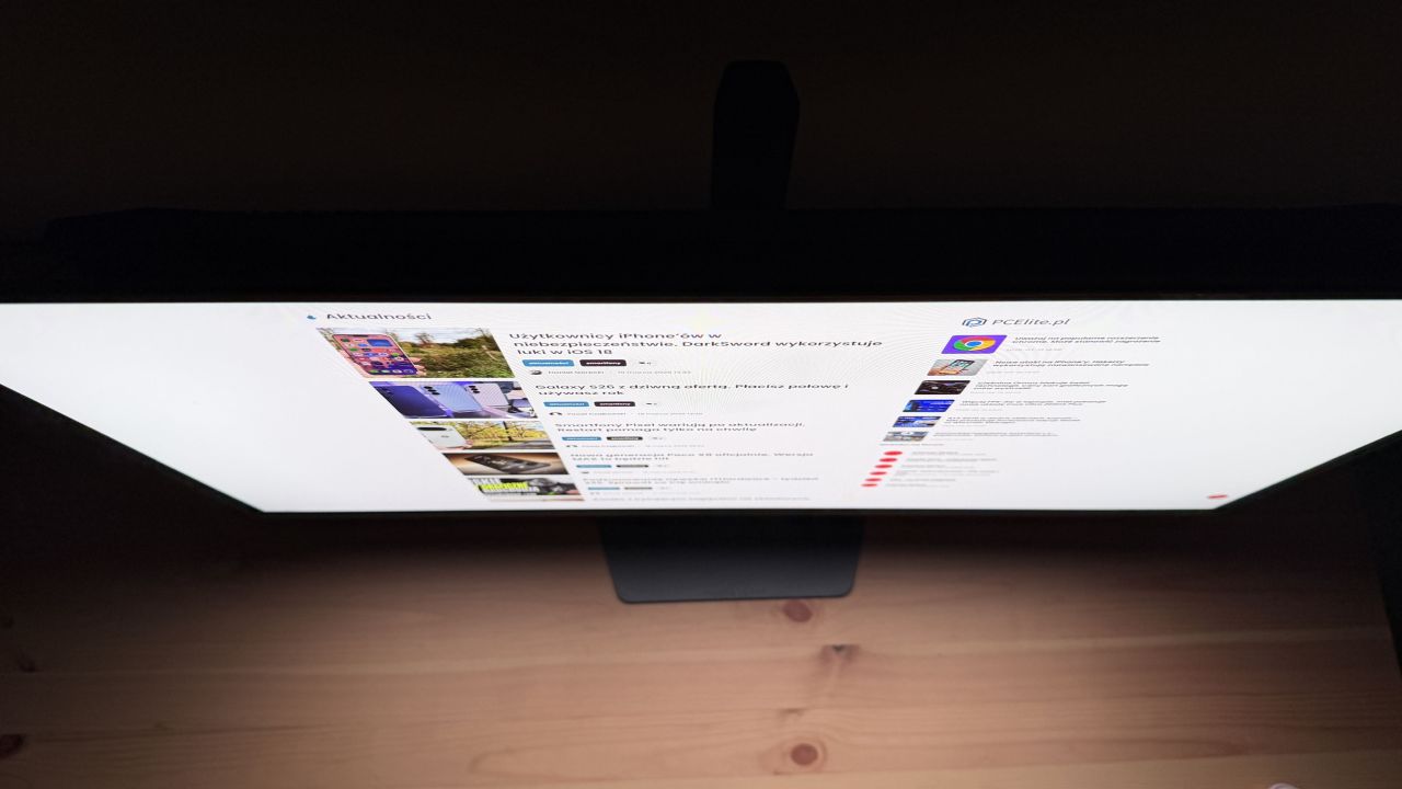

Matryce OLED oferują najlepsze kąty widzenia, przewyższając nawet to, co typowo zapewniają wyświetlacze IPS. W przypadku większych monitorów szerokie kąty mają szczególne znaczenie, pozwalając na komfortowe korzystanie z ekranu praktycznie z każdej pozycji, także przez kilka osób jednocześnie. Gigabyte MO27Q3 w tym zakresie wypada doskonale, zachowując pełną jakość obrazu nawet przy znacznym odchyleniu od osi.

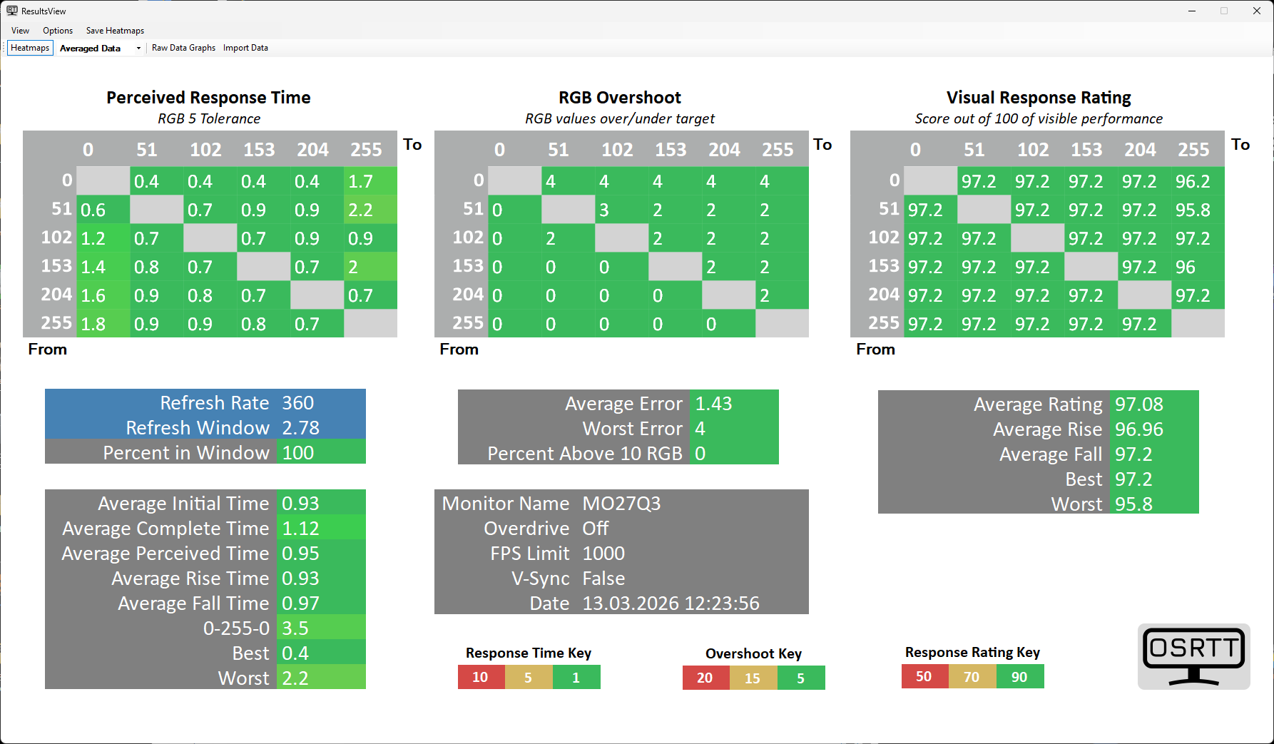

Pod względem jakości ruchu MO27Q3  prezentuje poziom bardzo zbliżony do innych testowanych przez nas gamingowych OLED-ów, ale przewagą tego modelu pozostaje właśnie wyższa częstotliwość odświeżania. W praktyce trudno doszukać się tu widocznego smużenia czy klasycznych powidoków, a rozmycie obrazu przy 360 Hz jest minimalne do tego stopnia, że nawet najszybsze monitory TN nie są w stanie realnie konkurować z tym panelem. Dopiero przy niższych częstotliwościach, jak 60 Hz, wyraźniej uwidacznia się charakterystyczny dla OLED-ów efekt sample-and-hold, przez co blur staje się bardziej zauważalny. Bardzo dobrze potwierdza to również certyfikat VESA ClearMR 18000.
gigabyte
Szkoda jedynie, że producent nie zdecydował się na implementację technologii Black Frame Insertion (BFI), będącej odpowiednikiem strobingu znanego z monitorów LCD. Choć przy takiej specyfikacji trudno mówić o realnej potrzebie, obecność tej funkcji mogłaby jeszcze bardziej ograniczyć i tak śladowe rozmycie ruchu.

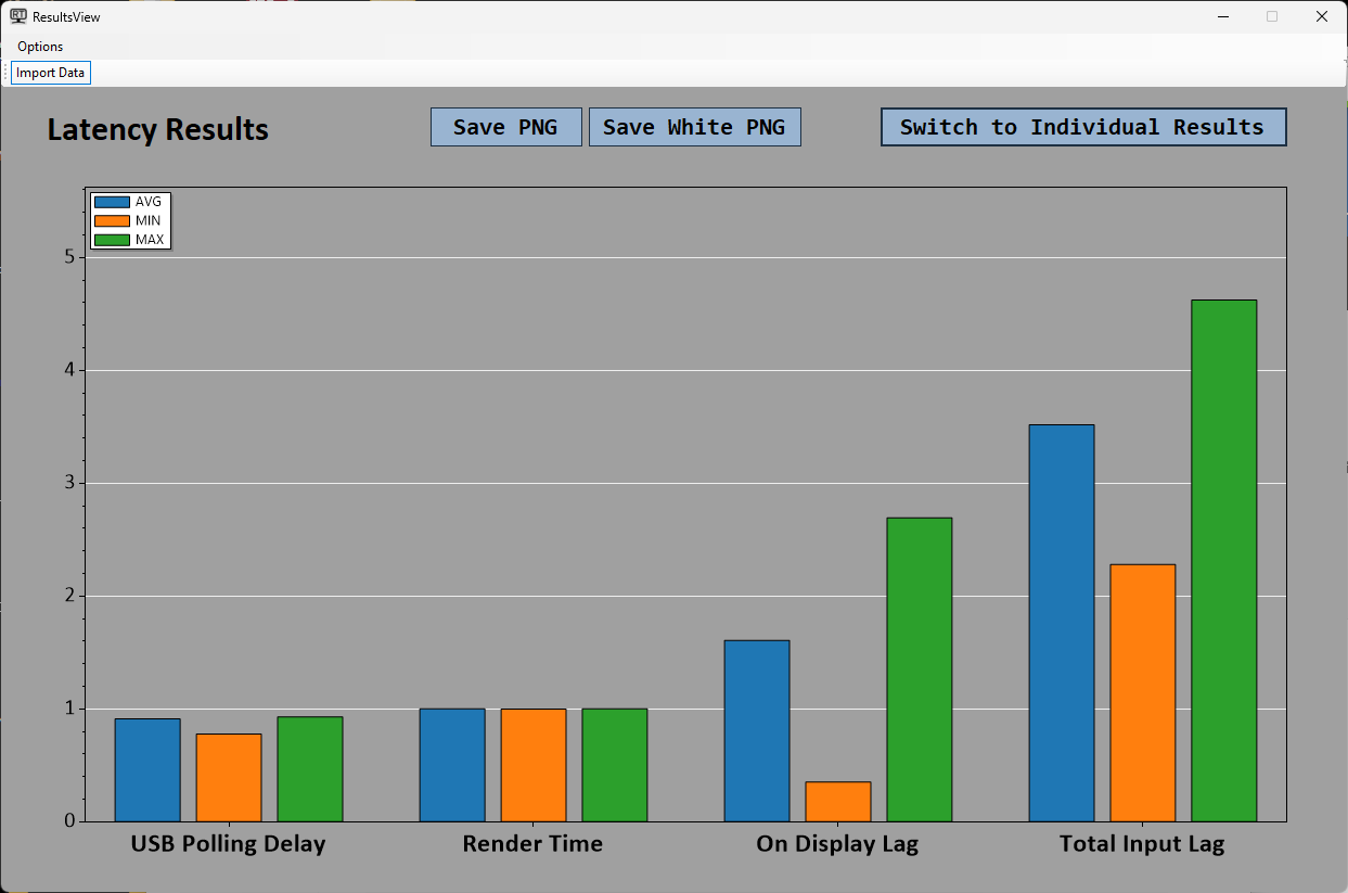

Input lag
Do pomiaru input lag wykorzystujemy proste urządzenie OSRTT, które świetnie sprawdza się w tej roli. Wynik uzyskany przez Gigabyte MO27Q3, czyli 1,6 ms, gwarantuje brak odczuwalnych opóźnień.

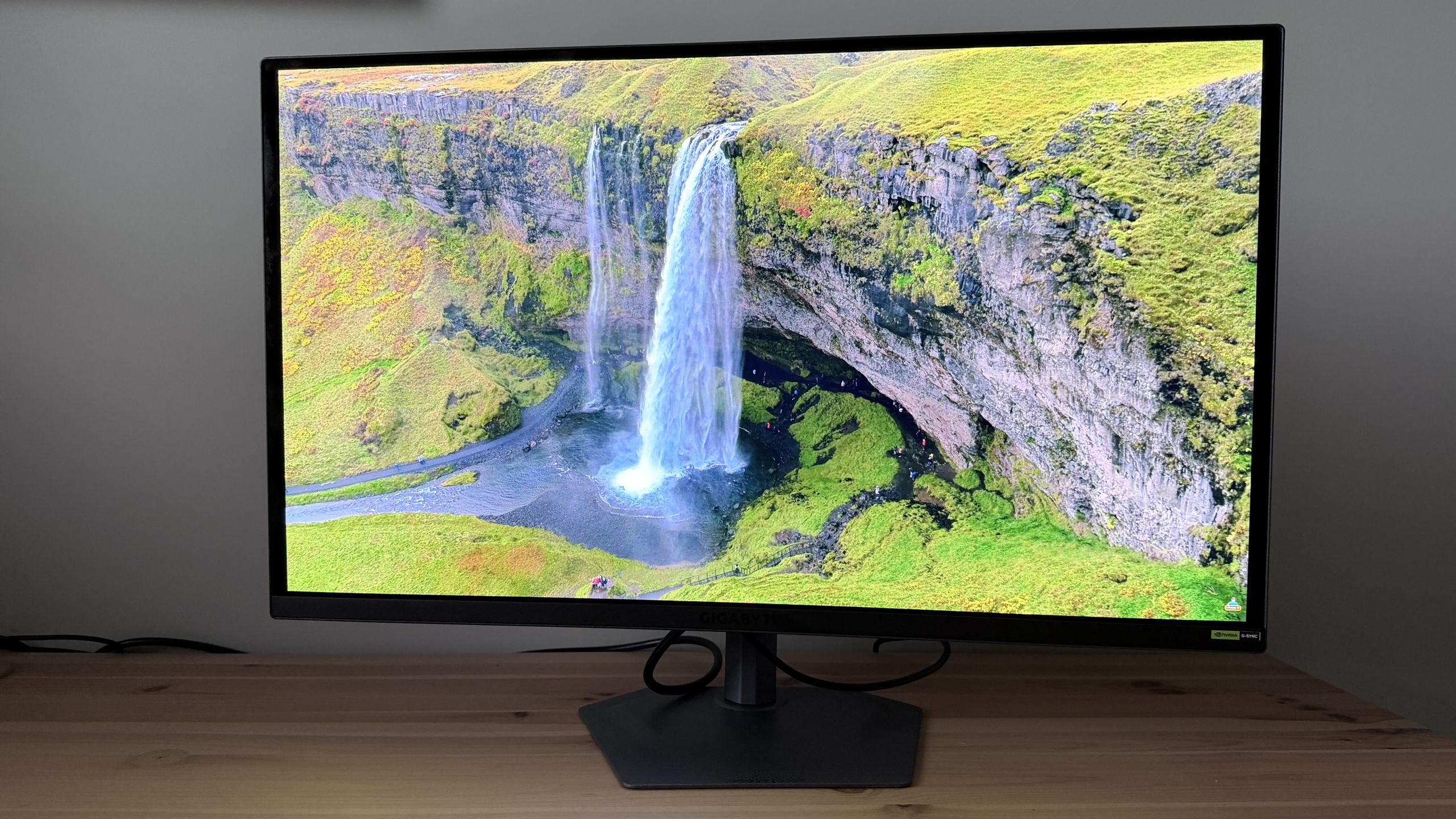

Gigabyte MO27Q3 to monitor, który bardzo dobrze pokazuje, jak mocno dojrzał segment gamingowych OLED-ów. Jeszcze niedawno panel QD-OLED 1440p 360 Hz był propozycją dla najbogatszych, dziś zaś za około 2199 zł otrzymujemy konstrukcję, która pod wieloma względami nie ustępuje znacznie droższym konkurentom z klasy premium. Producent zadbał nie tylko o świetną matrycę, ale też o solidne wykonanie, dobrą ergonomię, bogaty zestaw złączy, funkcjonalny przełącznik KVM, zaskakująco przyzwoite głośniki oraz jedno z najlepszych OSD na rynku.
Gigabyte MO27Q3
Ale największym atutem pozostaje oczywiście sam panel QD-OLED, MO27Q3 oferuje bardzo szeroki gamut, praktycznie nieskończony kontrast, perfekcyjną czerń i znakomite kąty widzenia, a do tego bardzo dobrą fabryczną kalibrację oraz użyteczne tryby emulacji sRGB, Adobe RGB i Display P3. Dzięki temu, mimo gamingowego charakteru, monitor może sprawdzić się także w półprofesjonalnej pracy z kolorem. Na plus wypada również HDR, szczególnie w trybie Peak 1000, gdzie szczytowa jasność przekracza 1000 nitów, choć trzeba pamiętać, że APL Stabilize wpływa na zachowanie jasności w zależności od sceny. Co więcej, w tej generacji matryc QD-OLED problem z ostrością czcionek został praktycznie wyeliminowany (choć lekki fringing pozostał).
Z perspektywy gracza MO27Q3 spełnia praktycznie wszystkie oczekiwania.
Gigabyte MO27Q3
Z perspektywy gracza MO27Q3 spełnia praktycznie wszystkie oczekiwania. Odświeżanie 360 Hz w połączeniu z błyskawicznym czasem reakcji OLED-a przekłada się na wzorową ostrość ruchu i praktycznie zerowe smużenie. Do tego dochodzi bardzo niski input lag, pełne wsparcie dla G-Sync Compatible i FreeSync Premium Pro oraz skutecznie działająca funkcja VRR Anti-Flicker, która realnie ogranicza migotanie obrazu przy aktywnym VRR. Oczywiście nie brakuje typowych ograniczeń OLED-a, jak niższa jasność pełnoekranowa w SDR, brak BFI czy Dolby Vision i HLG. Mimo to w ogólnym rozrachunku Gigabyte MO27Q3 to jeden z najciekawszych i najbardziej opłacalnych monitorów gamingowych OLED na rynku. Jeśli szukacie 27-calowego modelu QHD do grania na wysokim poziomie, to zdecydowanie propozycja warta uwagi.
