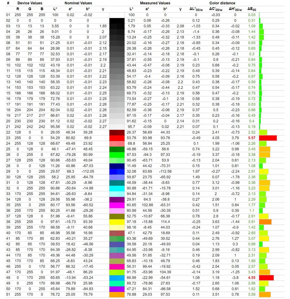

Ustawienia fabryczne (tryb domyślny):
  •        Punkt bieli: 6244K
  •        Jasność bieli: 238,8 cd/m2
  •        Jasność czerni: 0,0557 cd/m2
  •        Kontrast rzeczywisty: 4290,2:1
  •        Średni błąd Delta E: 1,86

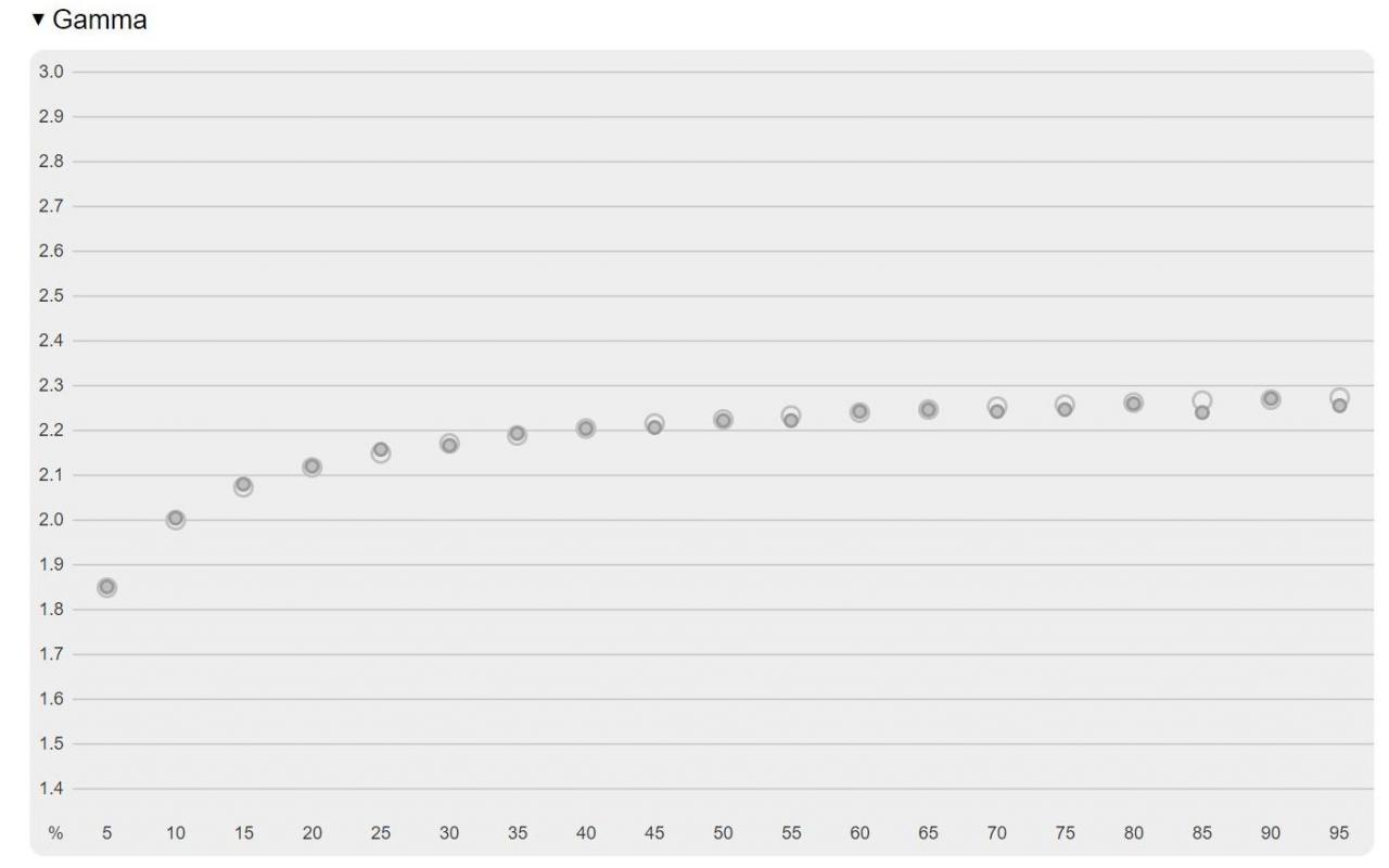

Monitor dociera do użytkownika z suwakiem jasności wyciągniętym do zaledwie 30%, a to przekłada się na blisko 240 kandeli dla czystej bieli, zwiastując wysoką jasność maksymalną. Przy jasności czerni równej 0,0557 daje to bardzo dobry, nawet jak na VA, kontrast 4290,1:1. Nieźle wypada temperatura barwowa, która wynosi 6244 K, co oznacza, że jest relatywnie blisko neutralnej wartości 6500 K i w niewielkim stopniu biel wpada w żółtawy odcień. Średni błąd Delta E przy ustawieniach fabrycznych na domyślnym trybie to tylko 1,86, co oznacza, że prosto z pudełka otrzymujemy bardzo poprawne odwzorowanie kolorów, bez większych przekłamań, które widoczne byłyby gołym okiem (no może poza czystą czerwienią, gdzie maksymalny błąd jest najwyższy i wynosi 5,77). ProLite X4373UHSU-B1 wydaje się całkiem nieźle skalibrowany fabrycznie i w związku z tym powinien bardzo dobrze sprawdzić się w zastosowaniach półprofesjonalnych, w szczególności graficznych, gdzie możemy skorzystać z wbudowanego trybu sRGB (choć szkoda, że blokuje on praktycznie wszystkie podstawowe opcje, włącznie z jasnością). Tym bardziej że bardzo dobrze wypada także przebieg gammy lokalnej, zresztą zobaczcie sami poniżej:

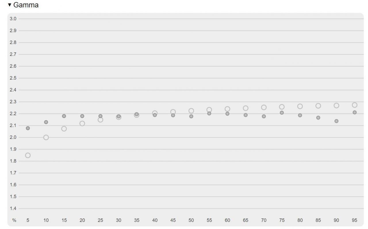

Jak wiadomo profilowanie monitorów nigdy nie jest bezstratne - im większa ilość błędów, tym większy uszczerbek w szarościach (schodkowanie gradientów) i mniej kolorów możliwych do wyświetlenia. I choć po kalibracji odnotować można spadek średniego błędu Delta E do jedynie 0,37, to z racji tego, że krzywe korekcyjne nie znajdują się tak daleko od wzorcowego przebiegu, a zarazem nie są mocno porozjeżdżane, banding nie jest w tym przypadku mocno dokuczliwy.
