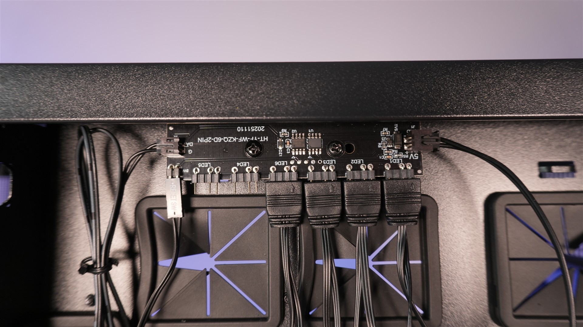

Kontrolery Tak, sterowanie podświetleniem ARGB | Do 6 wentylatorów

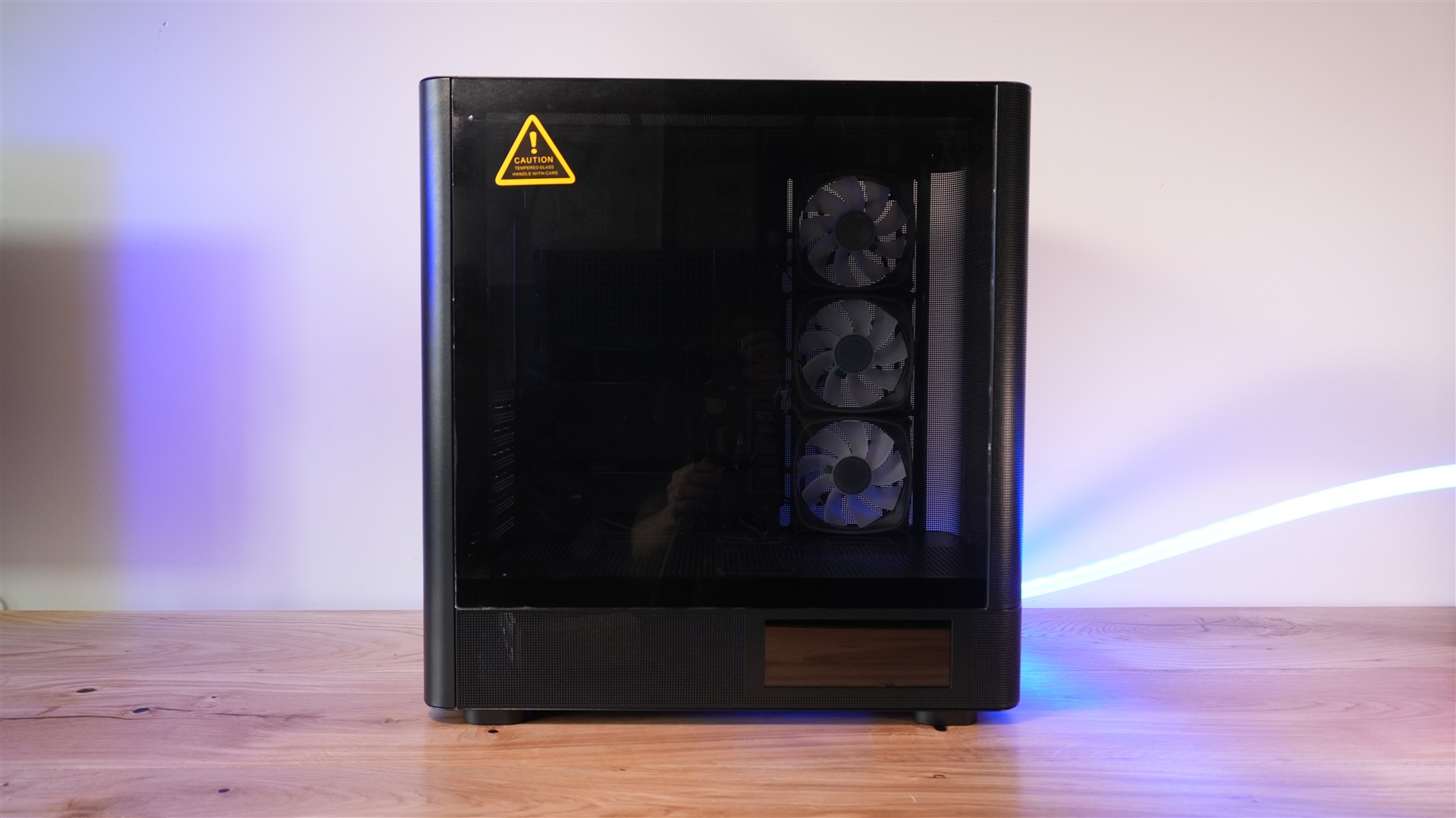

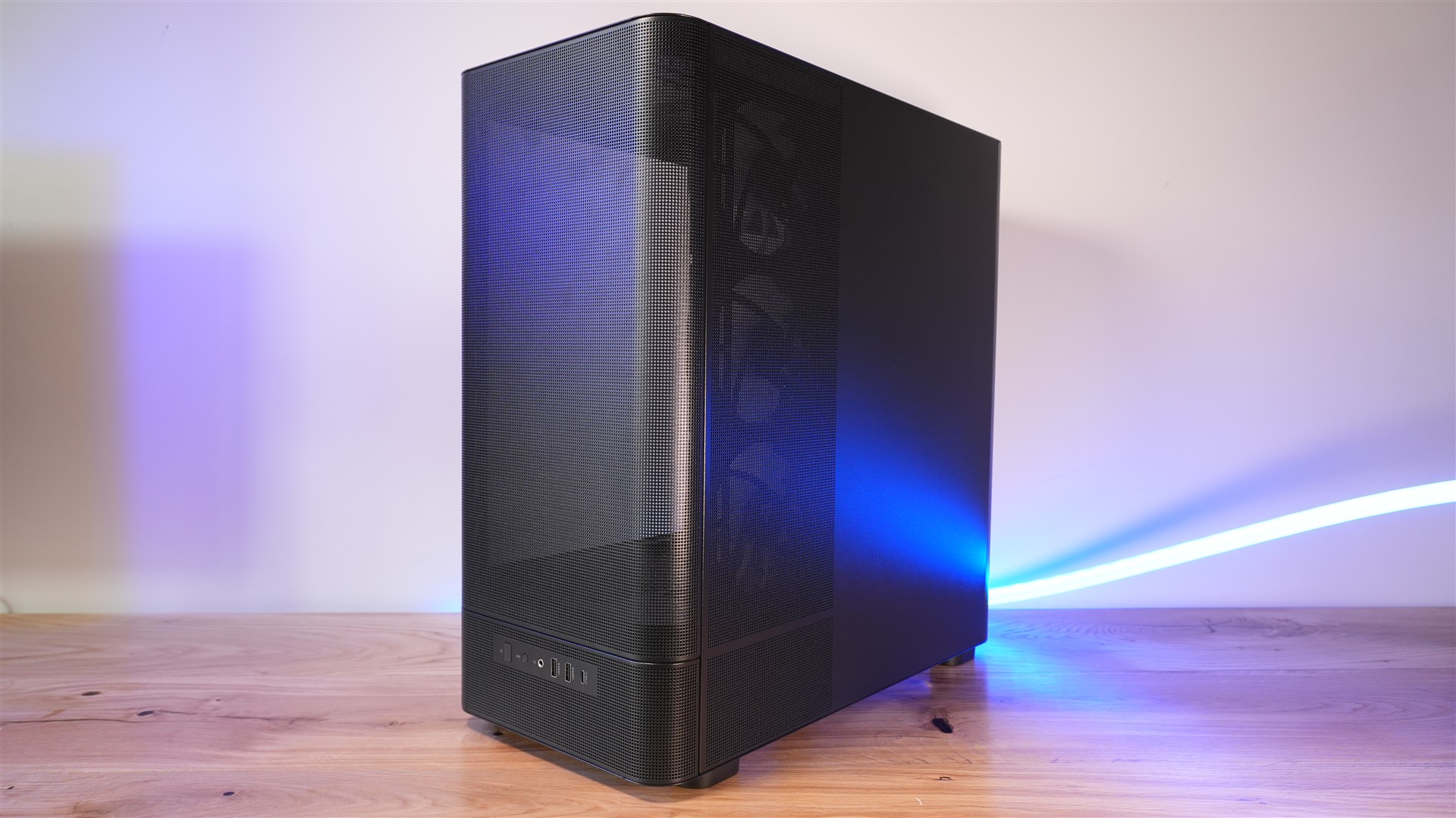

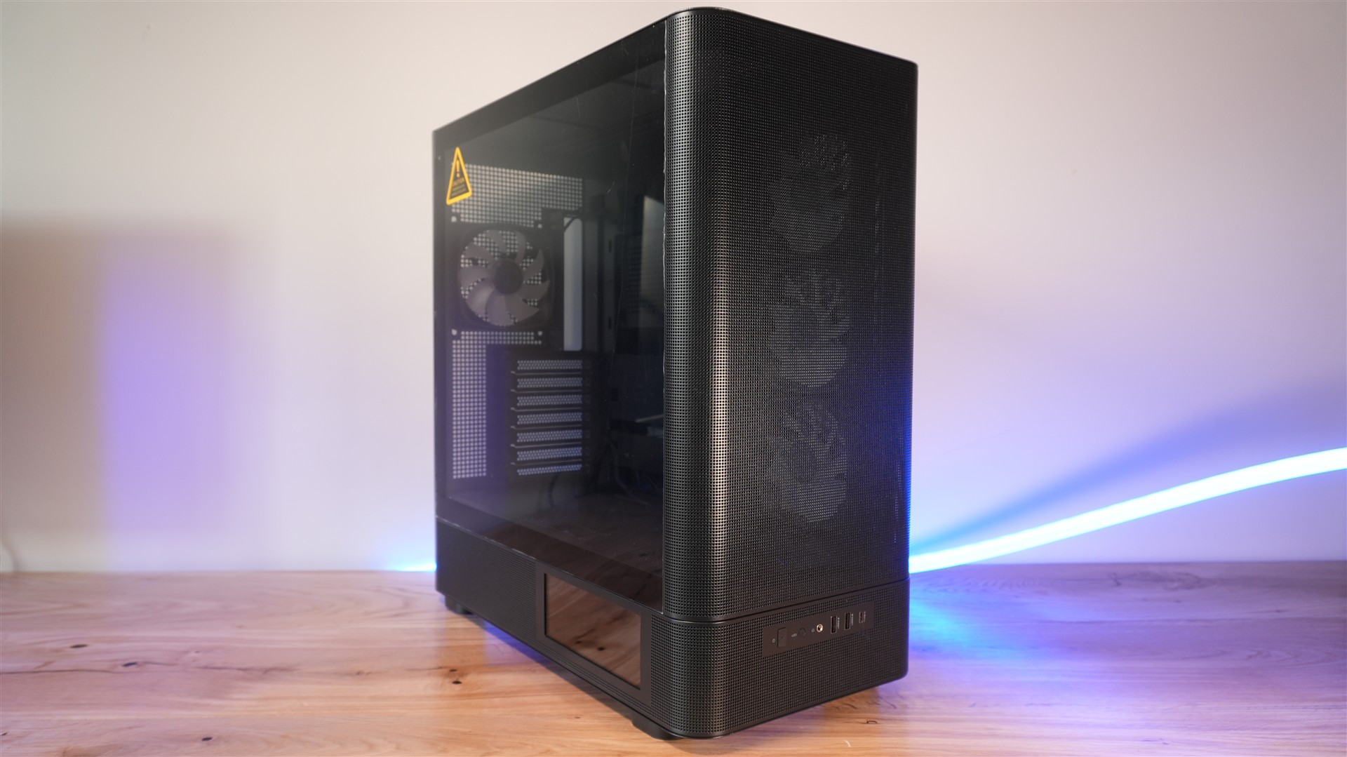

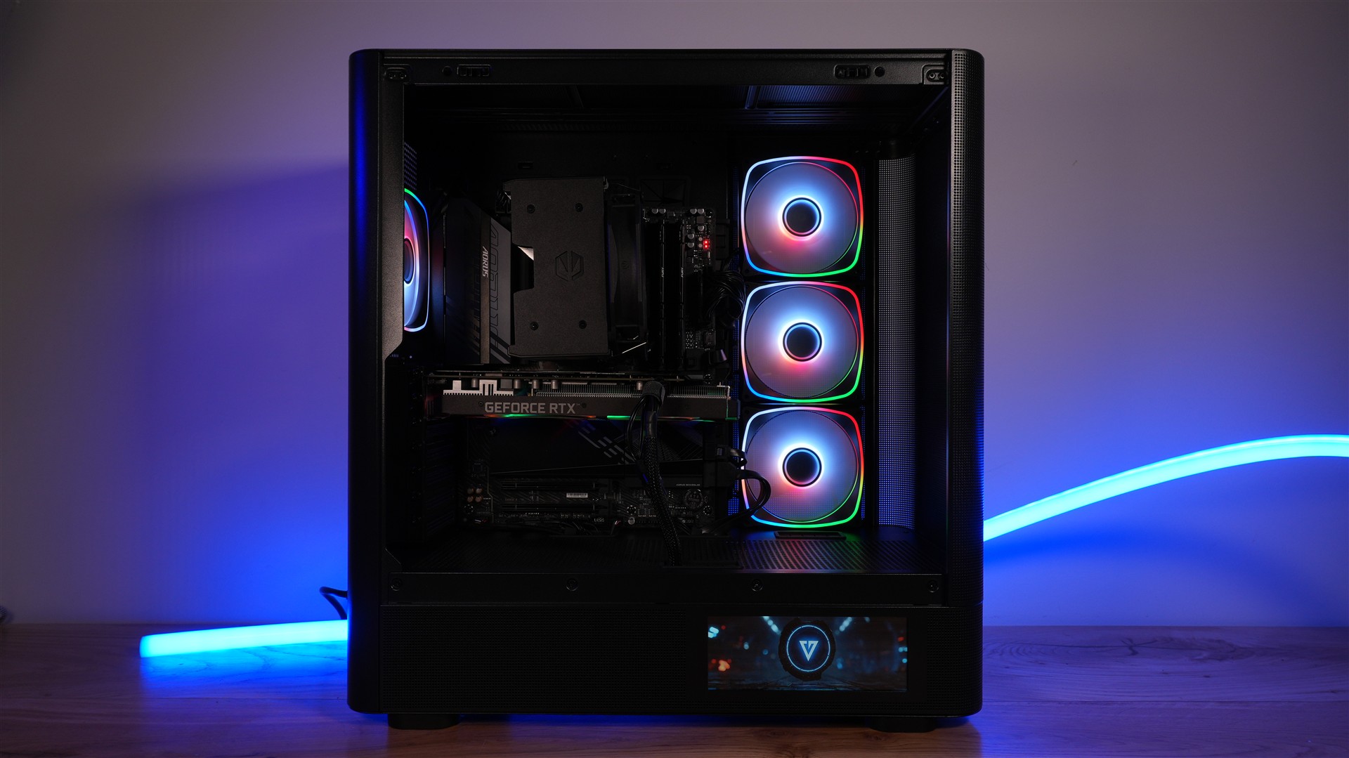

Z jednej strony obudowy Modecoma nie można zaklasyfikować jako „akwarium”. Bo zwyczajnie posiada tylko jeden szklany panel. Z drugiej jednak producent zdecydował się na umieszczenie kompletu trzech wentylatorów nie na przodzie, lecz na boku obudowy. Dokładnie tak, jak robi się to w przypadku wspomnianych „akwariów”. Od razu nasuwa się więc pytanie - czemu? Zwłaszcza, że front jest perforowany. Odpowiedź może być jednak prosta - chodzi o wygląd. Wentylatory z ARGB umieszczone na boku zwyczajnie są dużo lepiej widoczne niż gdyby znalazły się na przodzie. Więc chyba mamy rozwiązanie całej zagadki.
Stylistyka Volcano AQ400 ARGB Midi w znacznym stopniu opiera się na niewielkich otworach wentylacyjnych. Znajdziemy je na całym przodzie, górze, części drugiego panelu bocznego czy nawet pod samym szkłem hartowanym. Co więcej projektant tego modelu zadbał o mocną perforację na tyle. Krótko mówiąc obudowa jest dziurawa jak ser szwajcarski. Czy to dobrze? Na tę chwilę nie jestem w stanie odpowiedzieć, ale z pewnością odpowiedź poznamy po testach.

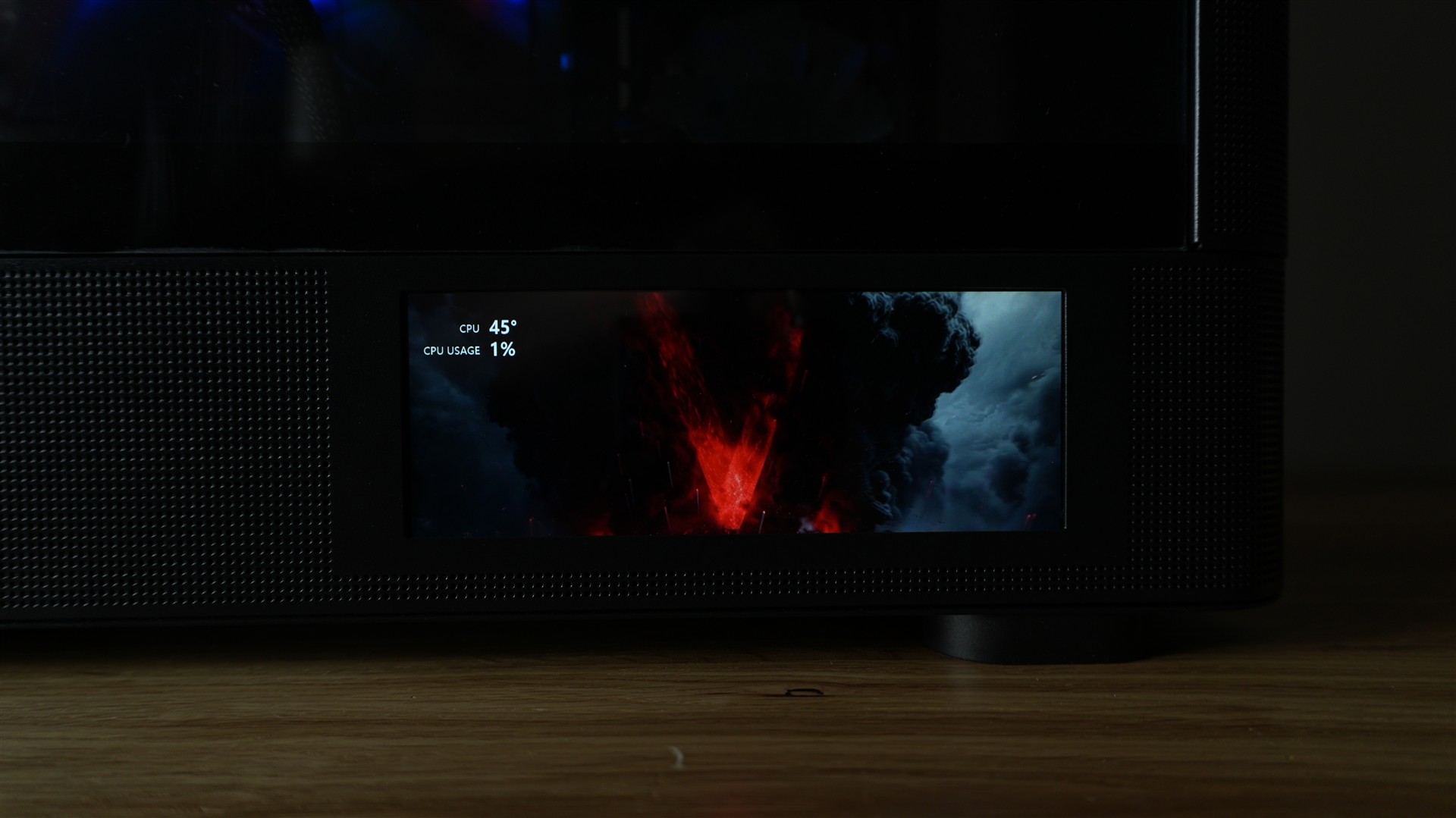

W temacie zewnętrznej budowy i wyglądu warto jeszcze zwrócić uwagę na zaokrąglone krawędzie i rzecz jasna obecność wyświetlacza w dolnej części, tuż pod szkłem. Jemu poświęcę jednak całą osobną sekcję w tej recenzji.

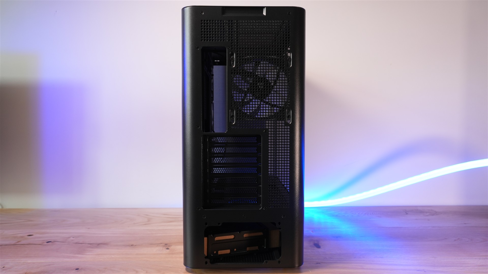

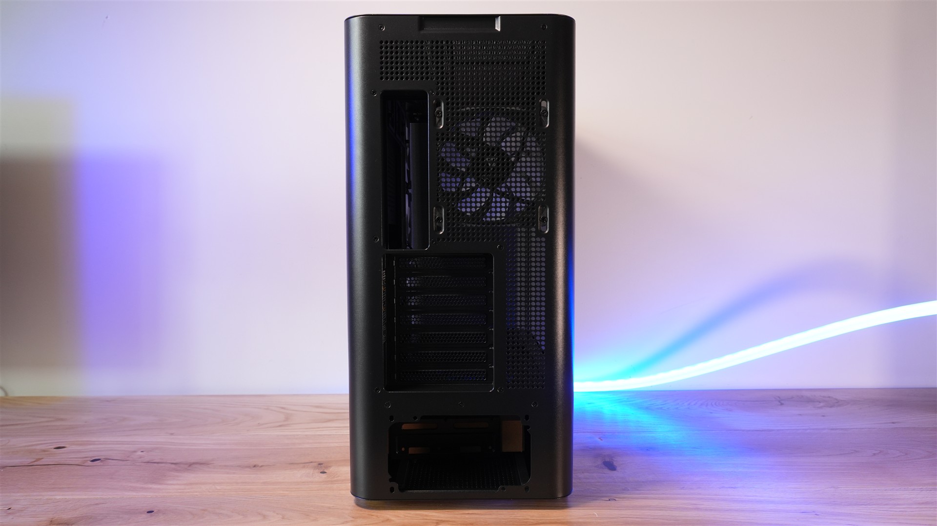

Tył obudowy

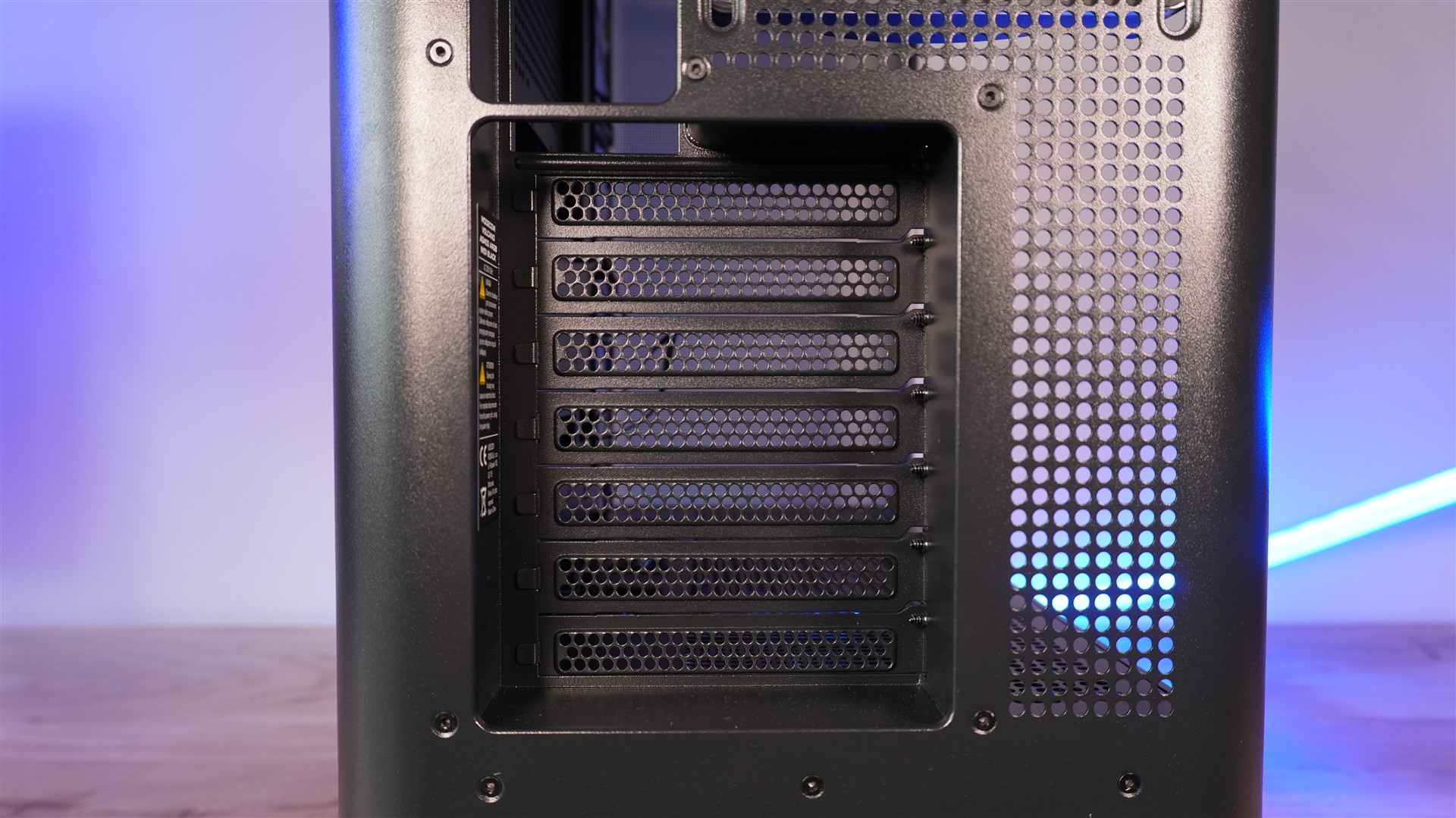

Paradoksalnie tył tej obudowy zdaje się pełnić ważniejszą rolę w chłodzeniu niż przód. A to za sprawą 120-milimetrowego wentylatora, który zwyczajnie chociaż umieszczono w tym miejscu. Dodatkowo fabryka wycięła tu całą masę otworów wentylacyjnych. Uwagę mogą zwracać także dwie dość głębokie wnęki, na końcu których kryją się złącza płyty głównej oraz wyjścia obrazu karty graficznej. I to w zasadzie tyle w temacie tyłu.

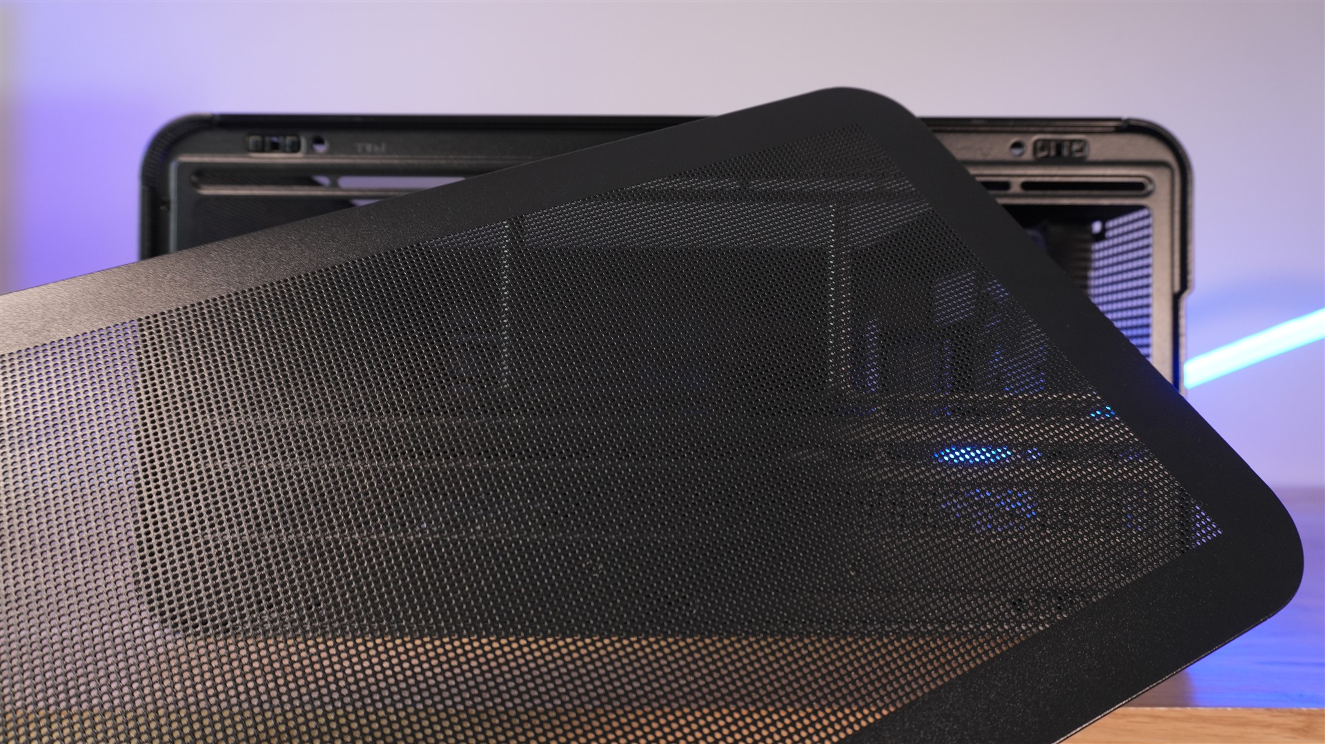

Spód obudowy

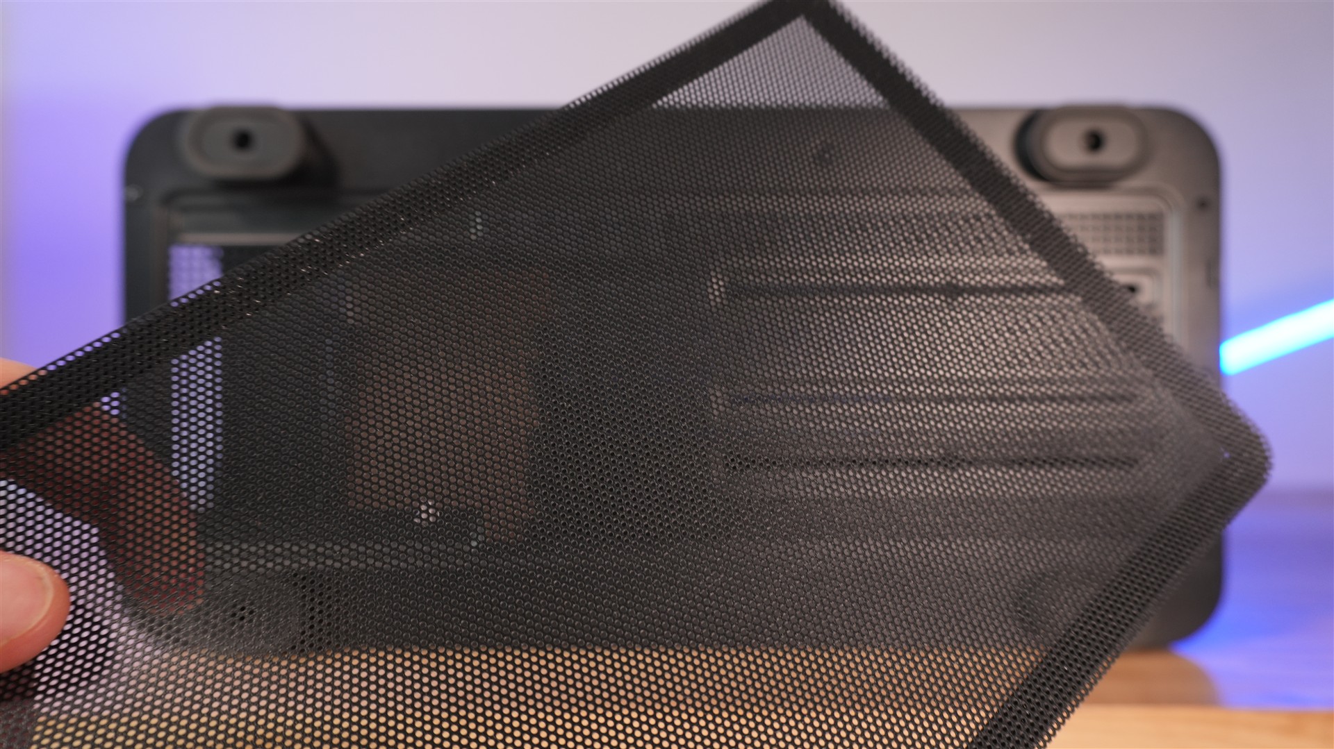

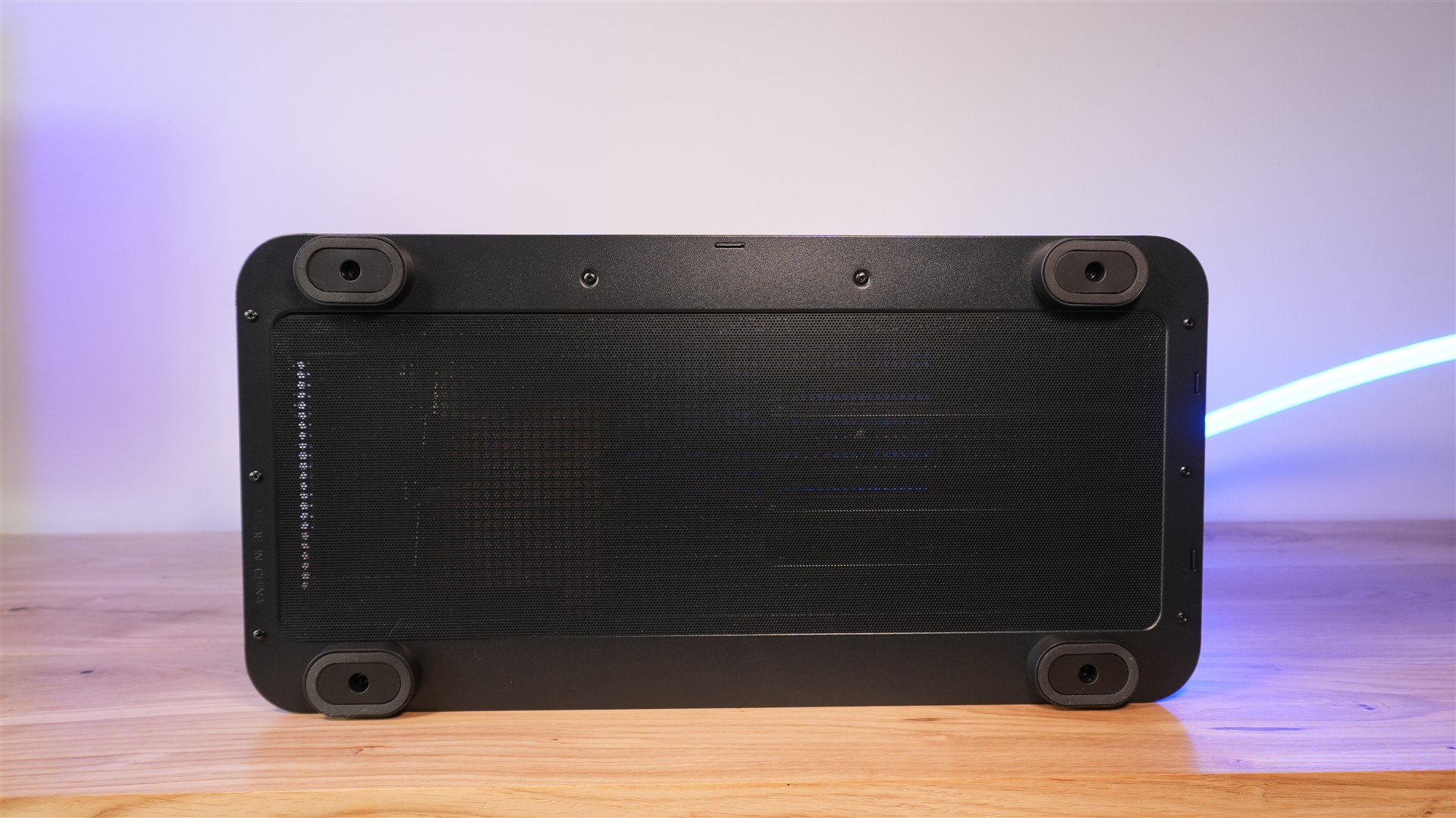

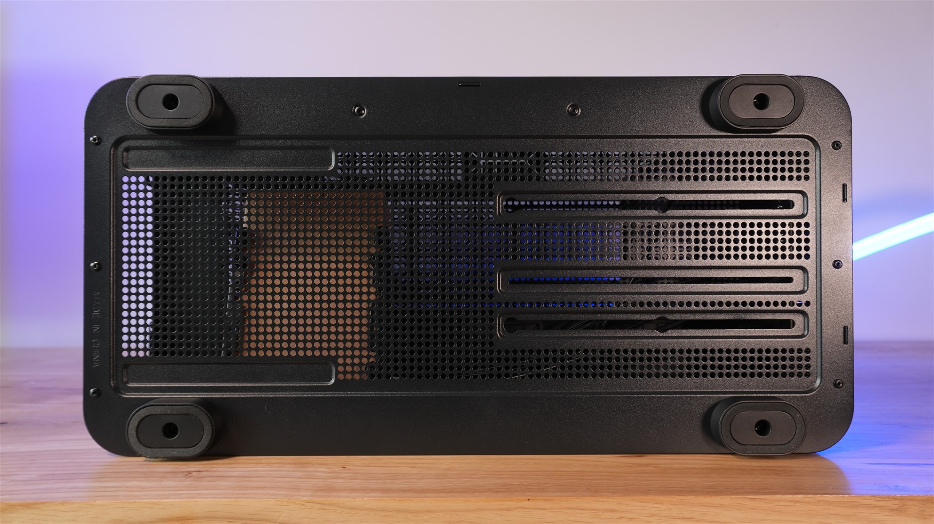

Spód obudowy Modecoma jest miejscem, które zostało zwyczajnie prawidłowo zaprojektowane. Może nie wzorowo, ale raczej nie ma na co narzekać. Znaczną część spodu pokrywają spore otwory wentylacyjne, które przykryto magnetycznym filtrem przeciwkurzowym. Oczywiście chciałoby się zobaczyć wysuwany filtr siateczkowy z rączką, ale to rozwiązanie też jest niezłe. Zdecydowanie wygodniejsze niż zwykły filtr bez magnesów mocowany w „szynach”. Nie mogę również za bardzo przyczepić się do nóżek. Są stabilne i prawidłowo pokryte pianką, która zapobiega rysowaniu powierzchni blatu.

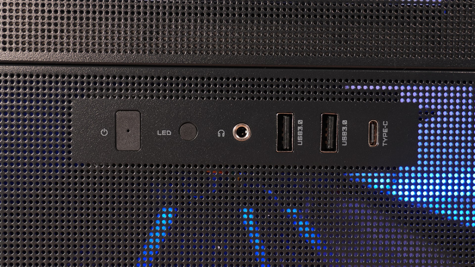

Sekcja ze złączami i przyciskami został umieszczona na dolnej części frontu obudowy. Znajdziemy tam przyciski power i LED/reset oraz jedno złącze combo jack na słuchawki i mikrofon, dwa USB-A w standardzie 3.0 oraz pojedyncze USB 3.2 Gen 2 typu C. Czyli w zasadzie taki standard nowoczesnych obudów. Dla większości użytkowników powinien być to zestaw wystarczający. No chyba, że korzystacie z osobnego złącza jack dla słuchawek i mikrofonu. Wówczas konieczne będzie skorzystanie z portów na tyle płyty głównej.

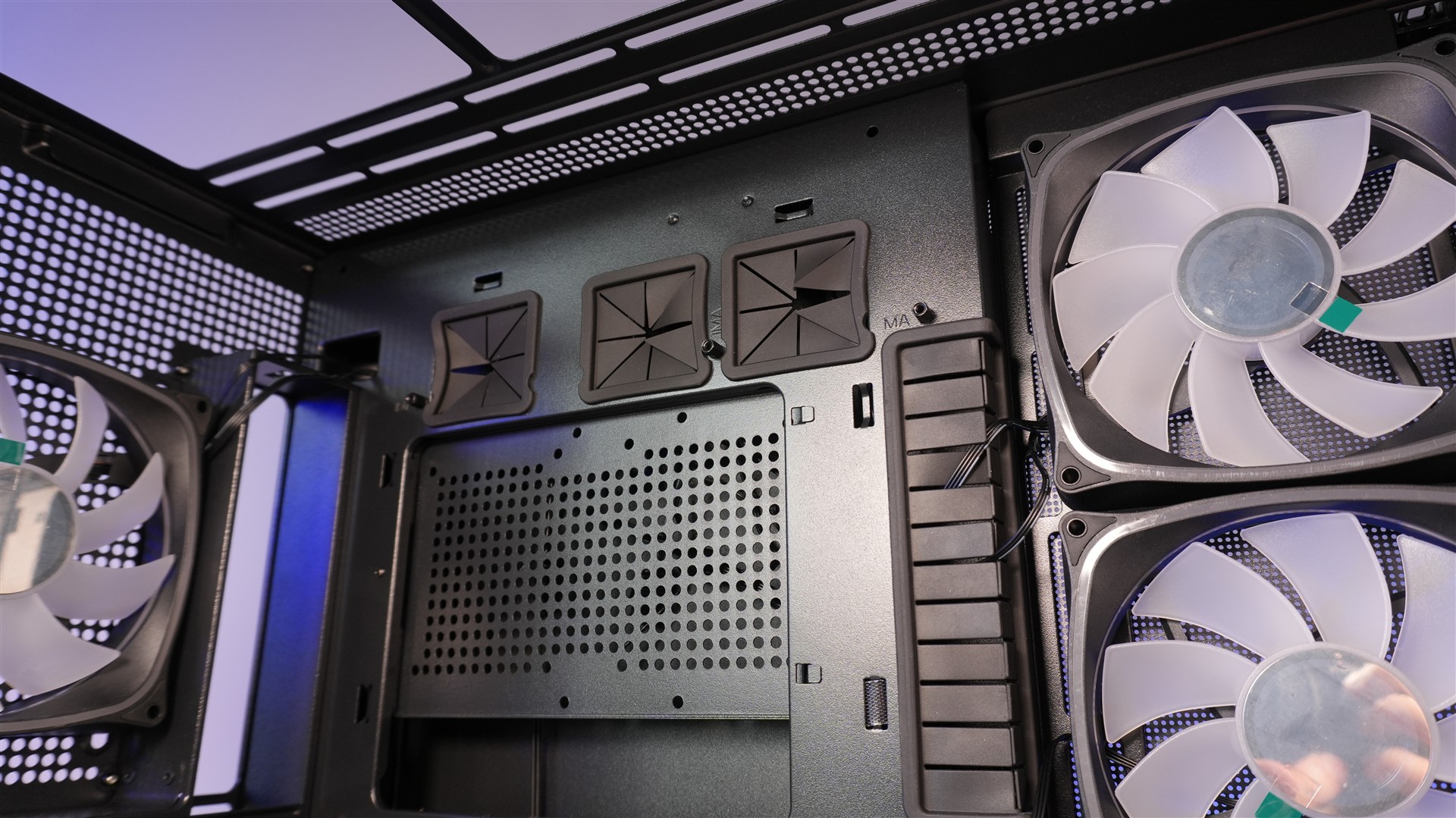

Część góry stanowi porządny kawałek dziurkowanej blachy, którą można łatwo zdemontować. W zasadzie sama góra może być jednym z kluczowych miejsc całego zestawu, ponieważ to właśnie tutaj istnieje możliwość montażu chłodnicy 420 mm. Opcjonalnie rzecz jasna można zamontować trzy wentylatorowy w rozmiarze 140 mm. Kompatybilność obejmuje także mniejsze chłodnice, na przykład 360 mm i tym samym wentylatory 120 mm. Niestety w tym miejscu nie znajduje się żaden filtr. Jego rolę pełni wyłącznie blaszany panel, który w zasadzie nie będzie chronił przed kurzem ze względu na rozmiar oczek. Mimo wszystko tędy do obudowy dostawać będzie się raczej mało zanieczyszczeń. Fabrycznie nic nie zaciąga tutaj powietrza, a przy montażu wentylatorów większość użytkowników ustawi je raczej tak, by wypychały powietrze na zewnątrz.

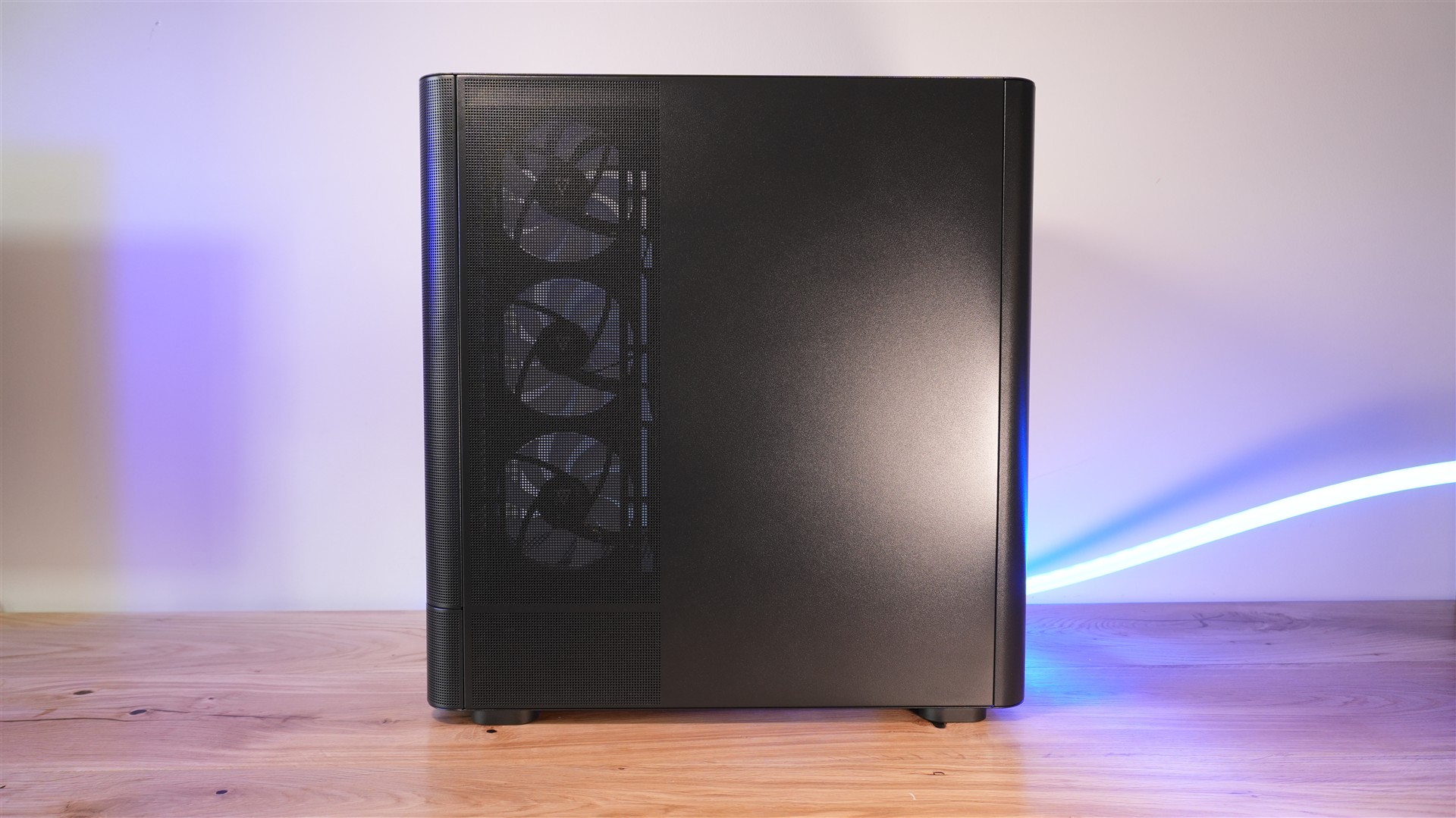

Główny panel boczny został wykonany ze szkła hartowanego, które - mam wrażenie - jest lekko przyciemnione/przydymione. Panel „roboczy” jest już klasyczny, blaszany. Z tym, że posiada sporą ilość wycięć w miejscu, gdzie trzy boczne wentylatory zaciągają chłodne powietrze do środka. Dziwi mnie tylko brak filtra przeciwkurzowego w tym miejscu. Prawdę mówiąc jestem bardzo ciekaw jak wyglądałoby wnętrze po kilku miesiącach użytkowania. Przypuszczam, że kupno dmuchawy do kurzu mogłoby mieć w tym przypadku sporo sensu. Dodam jeszczem że oba panele boczne są mocowane przy pomocy zatrzasków. Aby je zdjąć należy wcześniej pozbyć się panelu górnego.

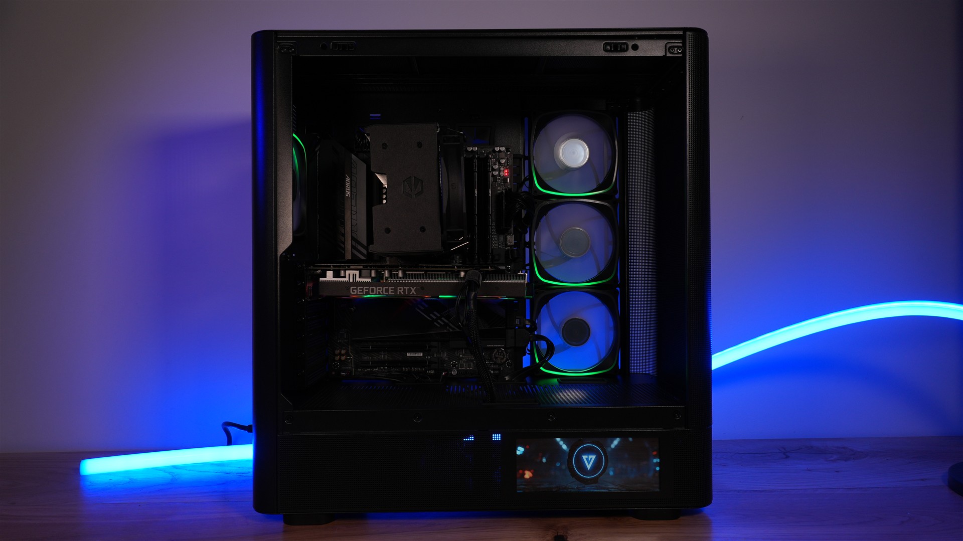

Analiza wnętrza
Modecom Volcano AQ400 ARGB Midi oferuje klasyczne wsparcie płyt głównych jeśli chodzi o ich rozmiar. W praktyce więc zmieścimy mini-ITX, micro ATX oraz pełnego ATX-a. Ponadto obudowę zaprojektowano tak, żeby było kompatybilna z płytami posiadającymi odwrócone złącza. W przypadku chłodzeń powietrznych wysokość jest limitowana granicą 180 mm, a długość karty graficznej nie może przekroczyć 400 mm. W kwestii kompatybilności z chłodzeniami cieczą mamy w zasadzie dwie sensowne lokalizacje. Przede wszystkim na górze, gdzie zamontujemy chłodnicę do 420 mm lub 360 mm oraz na boku z limitem do 240 mm. Tył pomieści natomiast jedynie 120-tkę. Co warte podkreślenia, w obudowie zmieści się łącznie nawet 10 wentylatorów, o ile wszystkie będą w rozmiarze 120 mm. Maksymalna długość zasilacza to natomiast 440 mm bez koszyka na HDD i 320 mm z koszykiem.

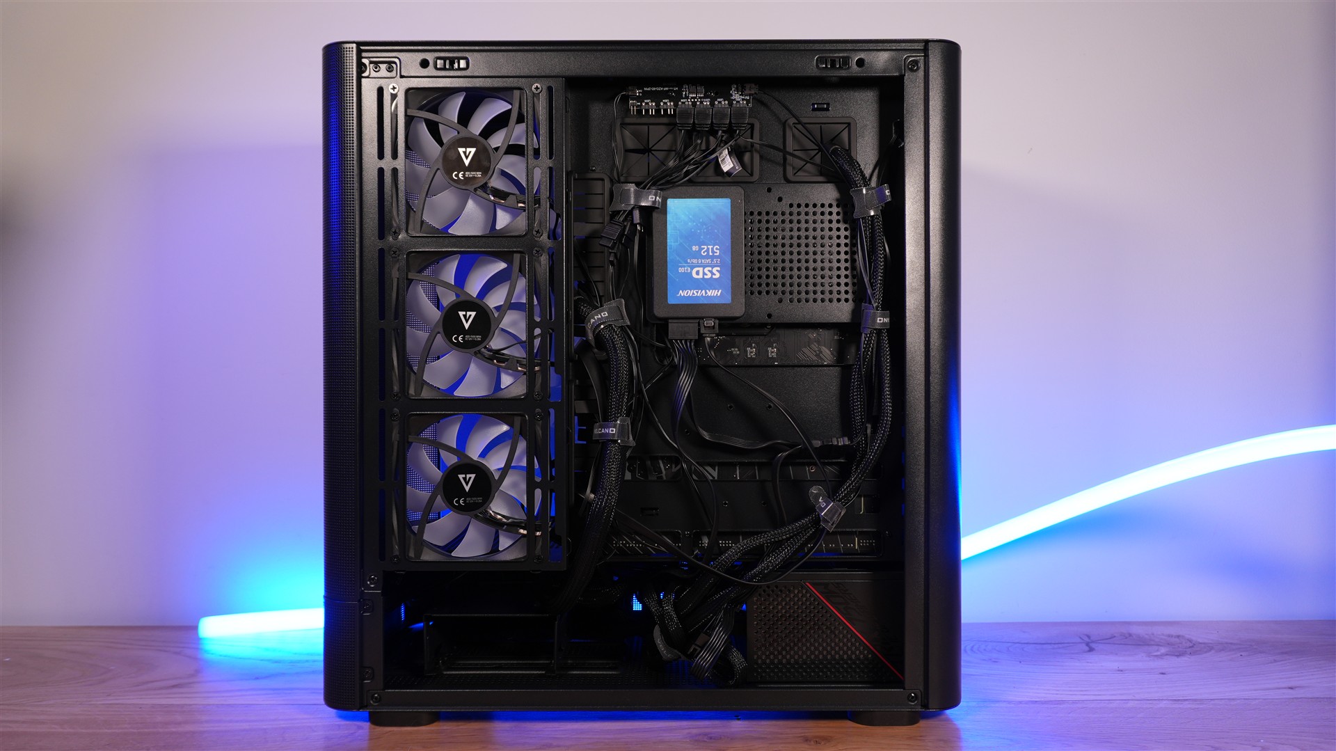

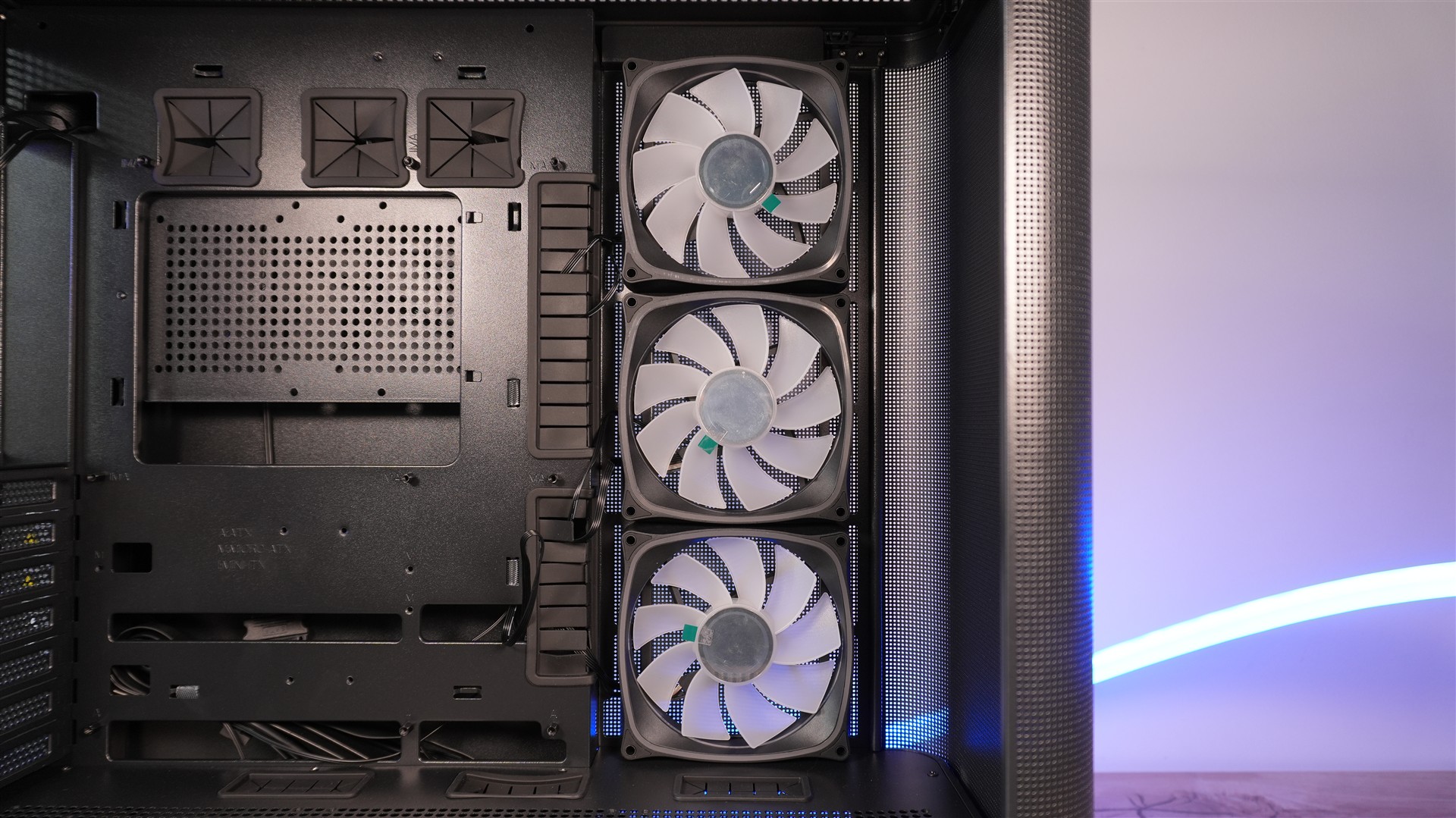

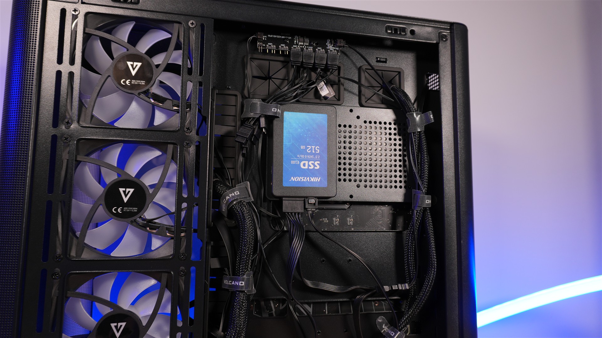

Konstrukcja wnętrza obudowy to klasyczny dwukomorowy podział. Muszę przyznać, że w głównej sekcji miejsca jest zdecydowanie sporo. Między płytą główną, a górą mamy około 7,3 cm. To dobra wiadomość dla osób, które będą chciały montować radiator chłodzenia cieczą na topie. Jednocześnie Modecom zadbał o dużych rozmiarów przepusty na okablowanie w odpowiednich miejscach. Prawie wszystkie z nich, oprócz jednego, posiadają gumowe maskownice. Do plusów zaliczam obecność dedykowanego otworu dla przewodu zasilającego kartę graficzną.

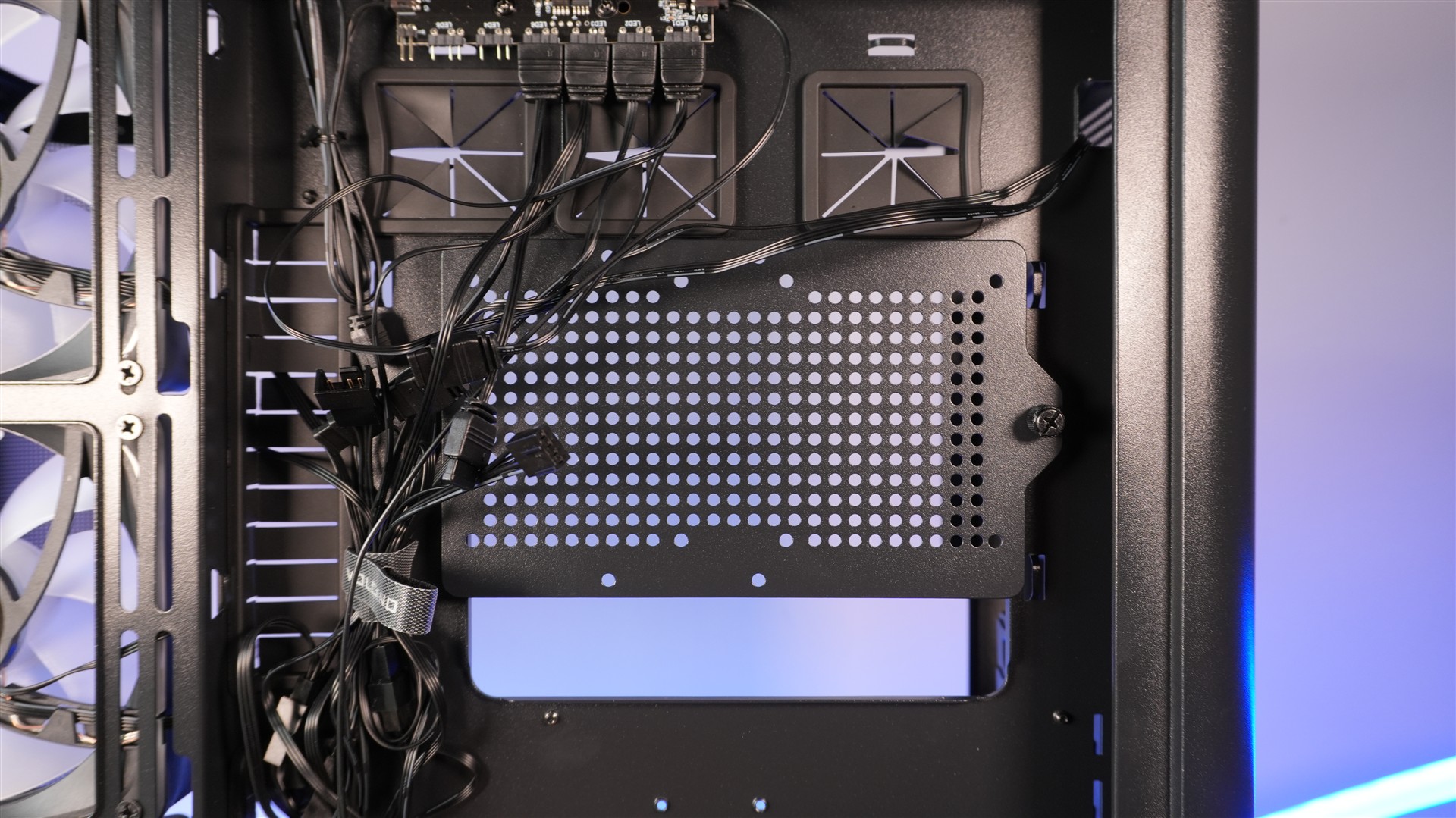

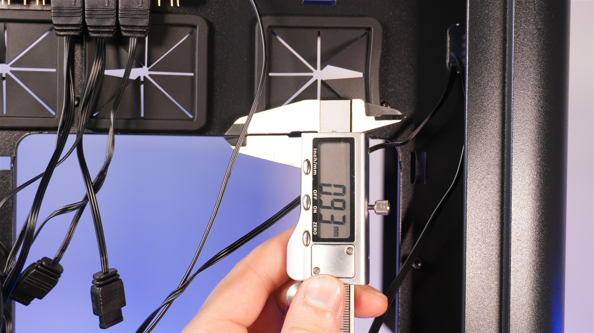

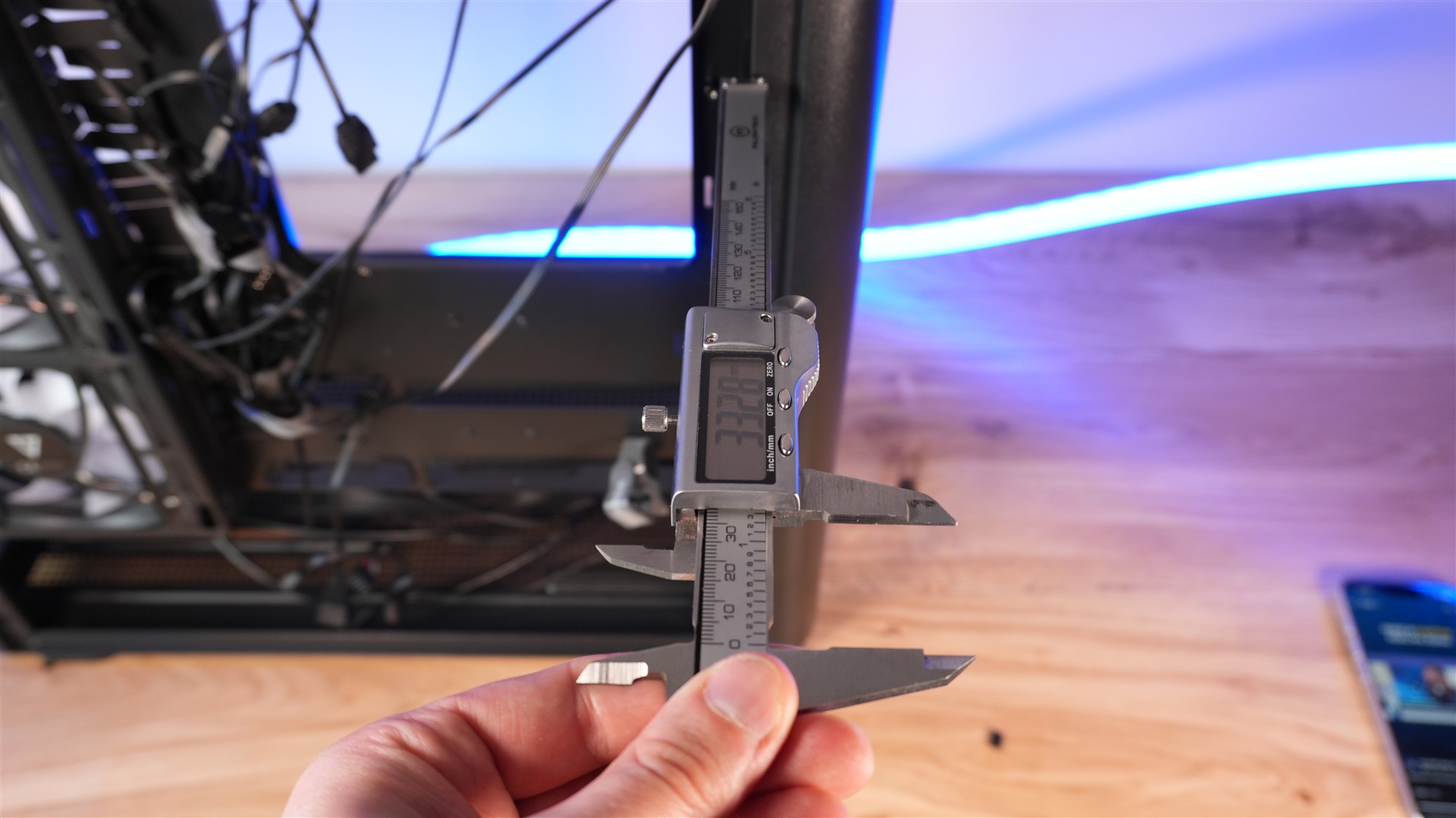

Przenosząc się za tackę płyty głównej zacznijmy od ilości miejsca na przewody. Suwmiarka wskazała tutaj ok. 33,28 mm. To w zupełności wystarczająco, by ułożyć wszystkie przewody jak należy. Grubość blachy w naszym standardowym miejscu pomiarowym to natomiast ok. 0,93 mm wraz z lakierowaniem. Na szczególną uwagę w tym miejscu zasługują jeszcze trzy elementy. Przede wszystkim kontroler dla podświetlenia wentylatorów. Łącznie posiada on sześć gniazd, co oznacza, że przy fabrycznej konfiguracji dwa pozostają wolne. Jego zasilanie odbywa się za pomocą przewodu SATA. Kontroler można podłączyć do 3-pinowego złącza ARGB na płycie głównej lub sterować LED-ami za pomocą przycisku LED znajdującego się w sekcji I/O. Trzeba wówczas podłączyć go prawidłowo właśnie do kontrolera.

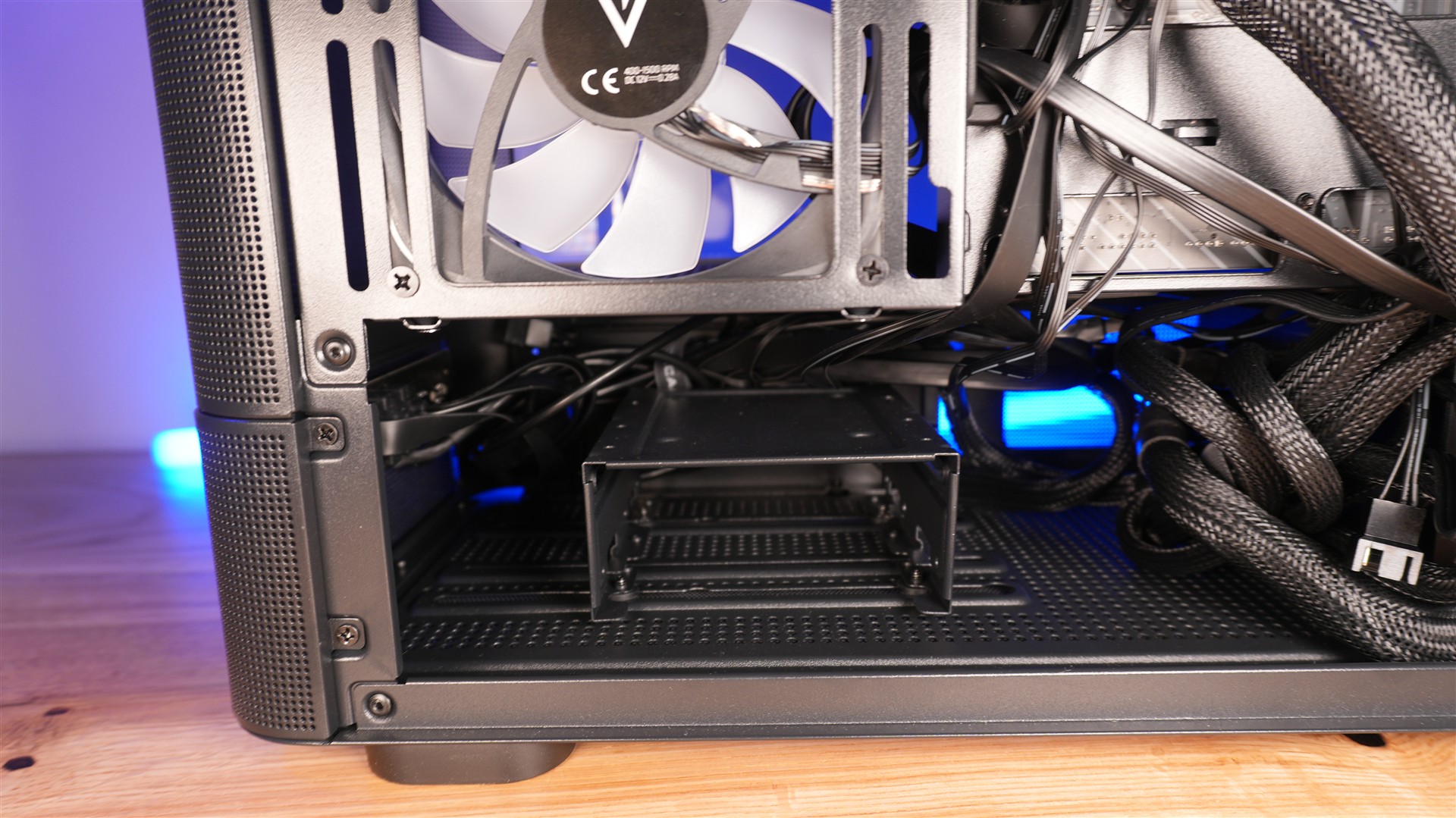

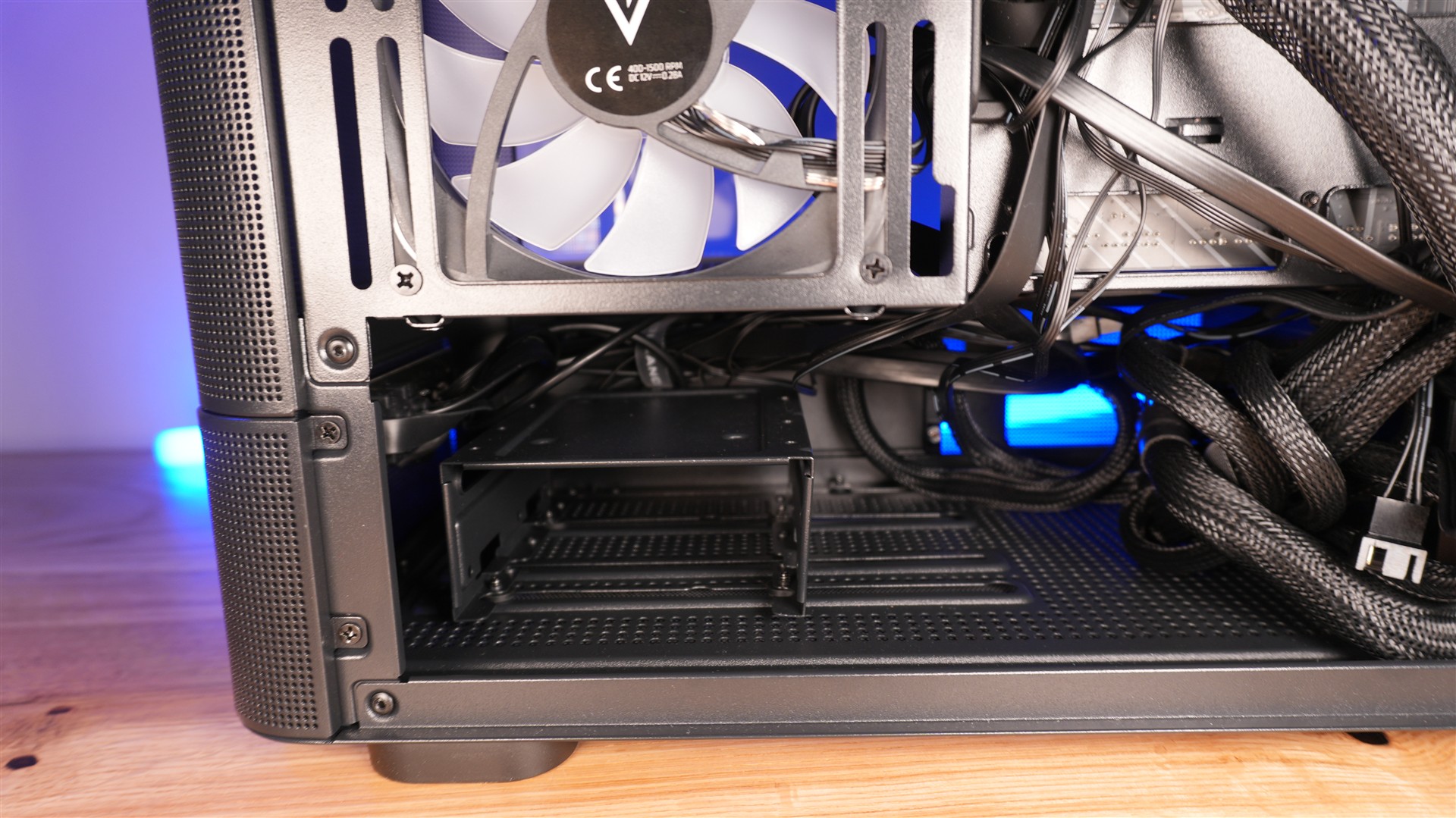

Po drugie znajdziemy tutaj klatkę na dyski mieszczącą do dwóch nośników 3,5” (HDD) lub dwa w rozmiarze 2,5” (SSD). I co ważne istnieje możliwość jej łatwego przesuwania po specjalnie przygotowanych szynach. Można również kompletnie ją zdemontować bez odkręcania ani jednej śrubki. I w końcu po trzecie - dedykowana ramka na dyski przymocowana do tacki płyty głównej. Przykręcimy do niej dwa nośniki 2,5” (SSD) lub jeden 3,5” (HDD). W tej klasy obudowie chyba nikogo nie zdziwi również, że wszystkie z zaślepek slotów rozszerzeń są wentylowane i wykręcane.

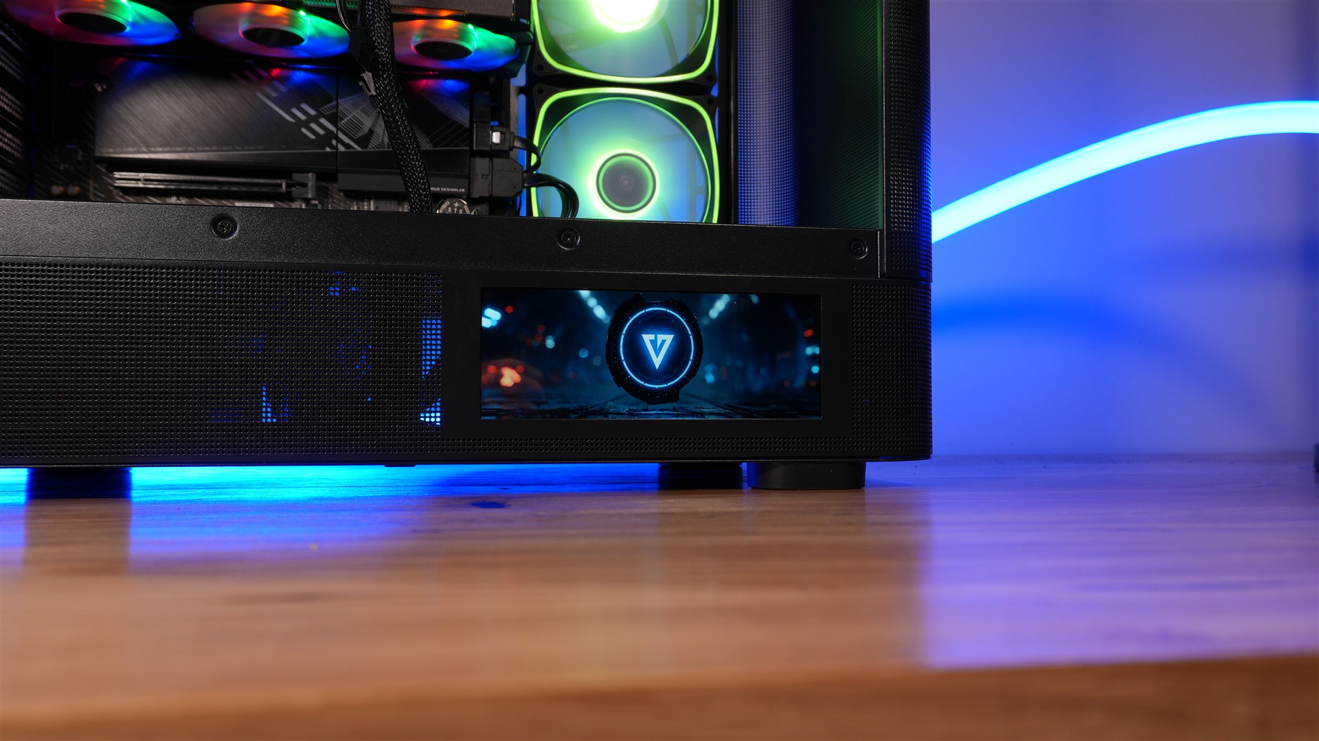

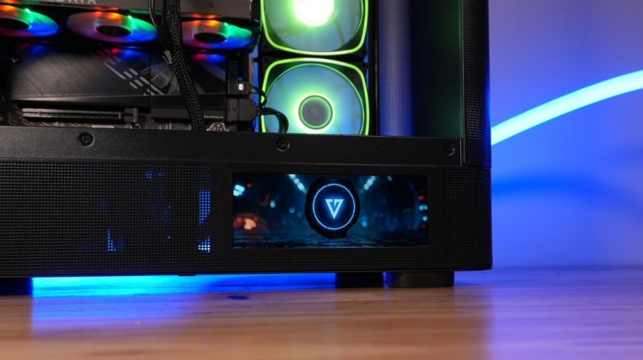

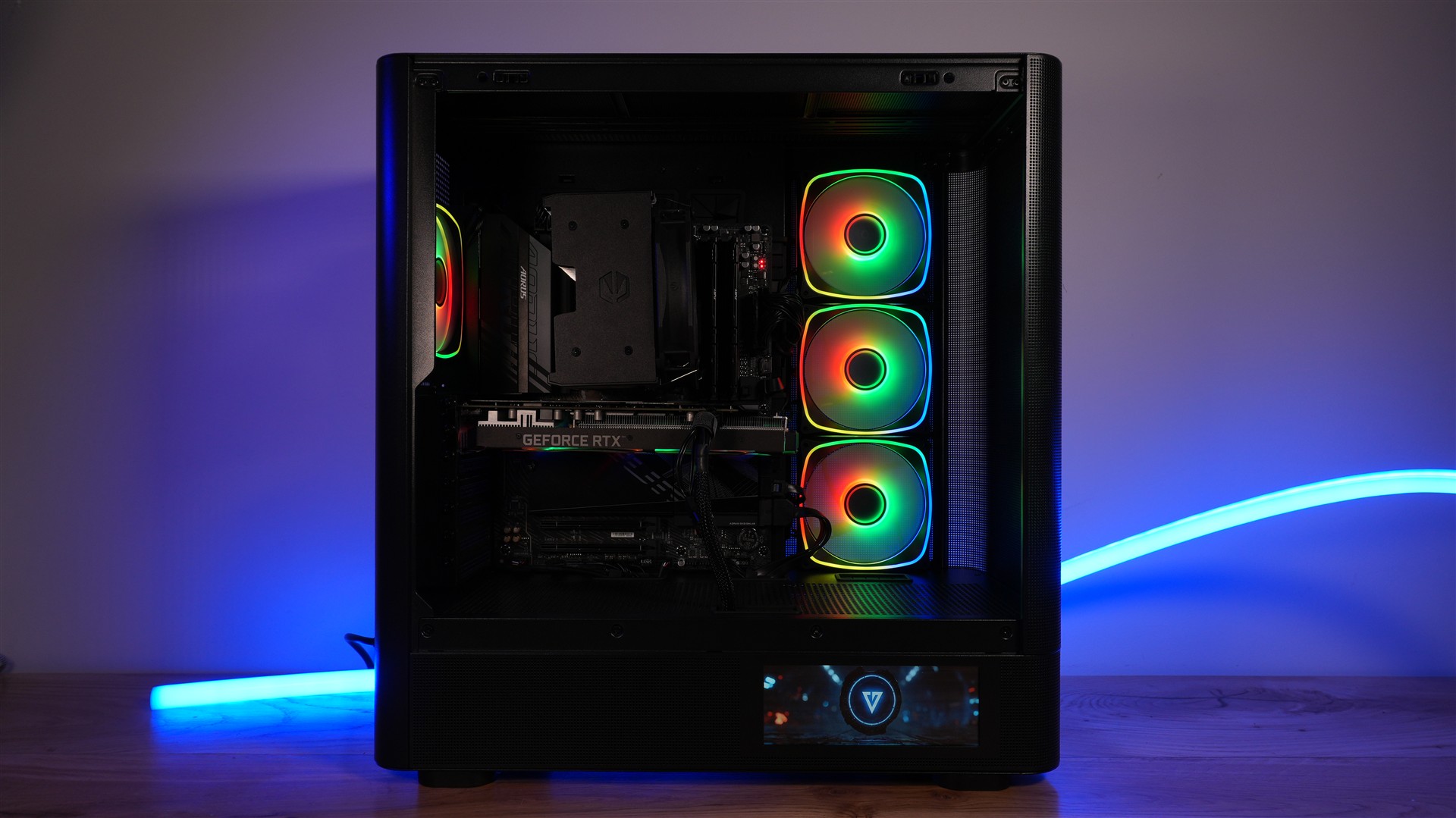

Wyświetlacz

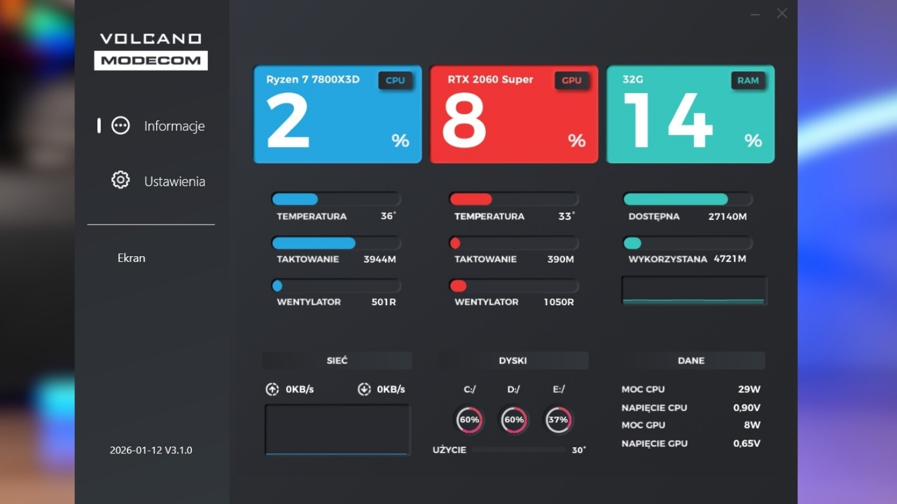

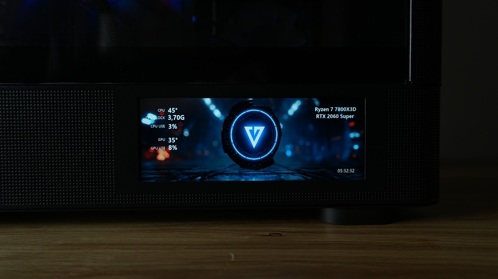

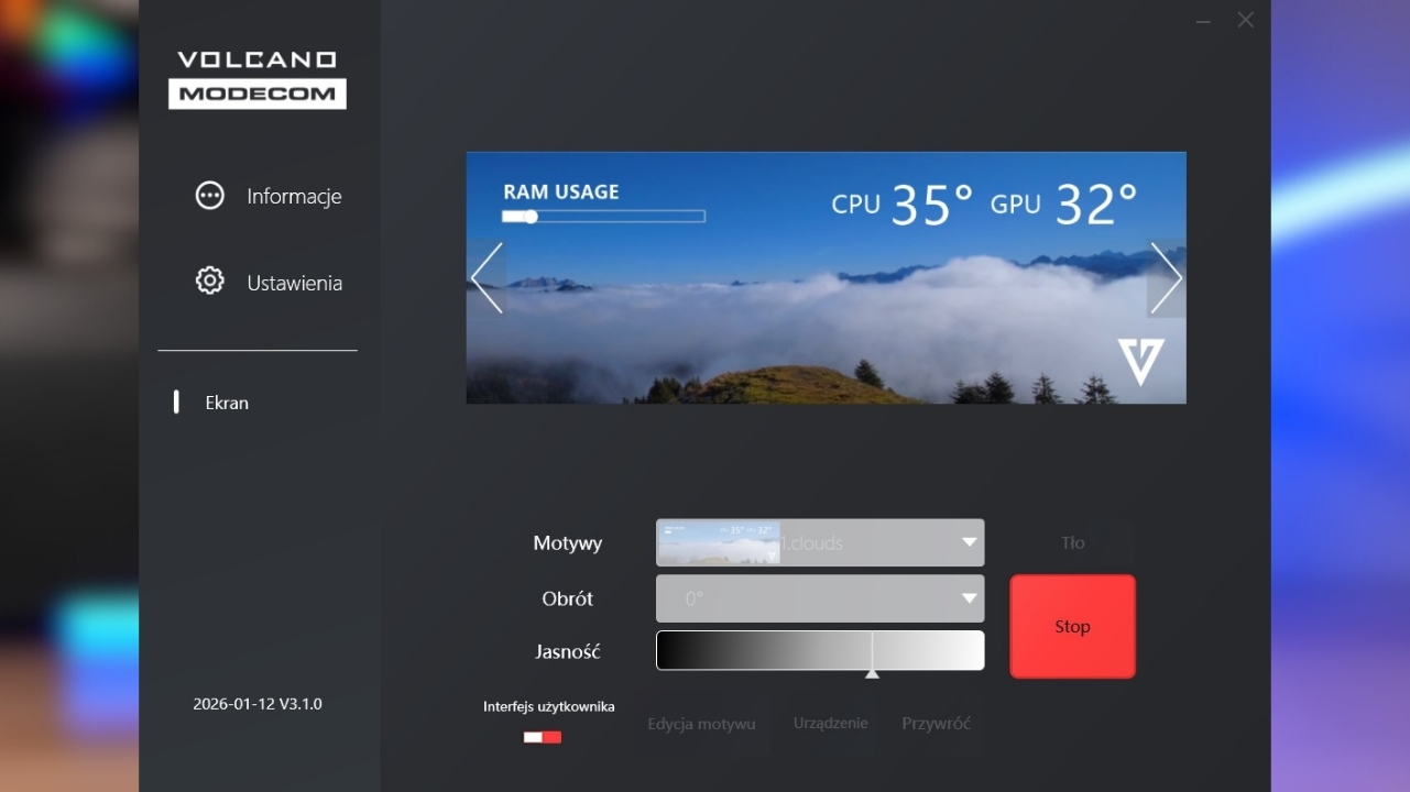

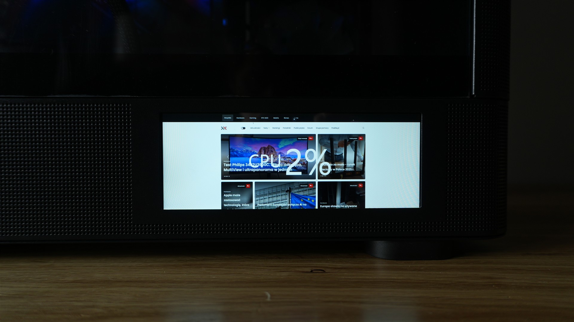

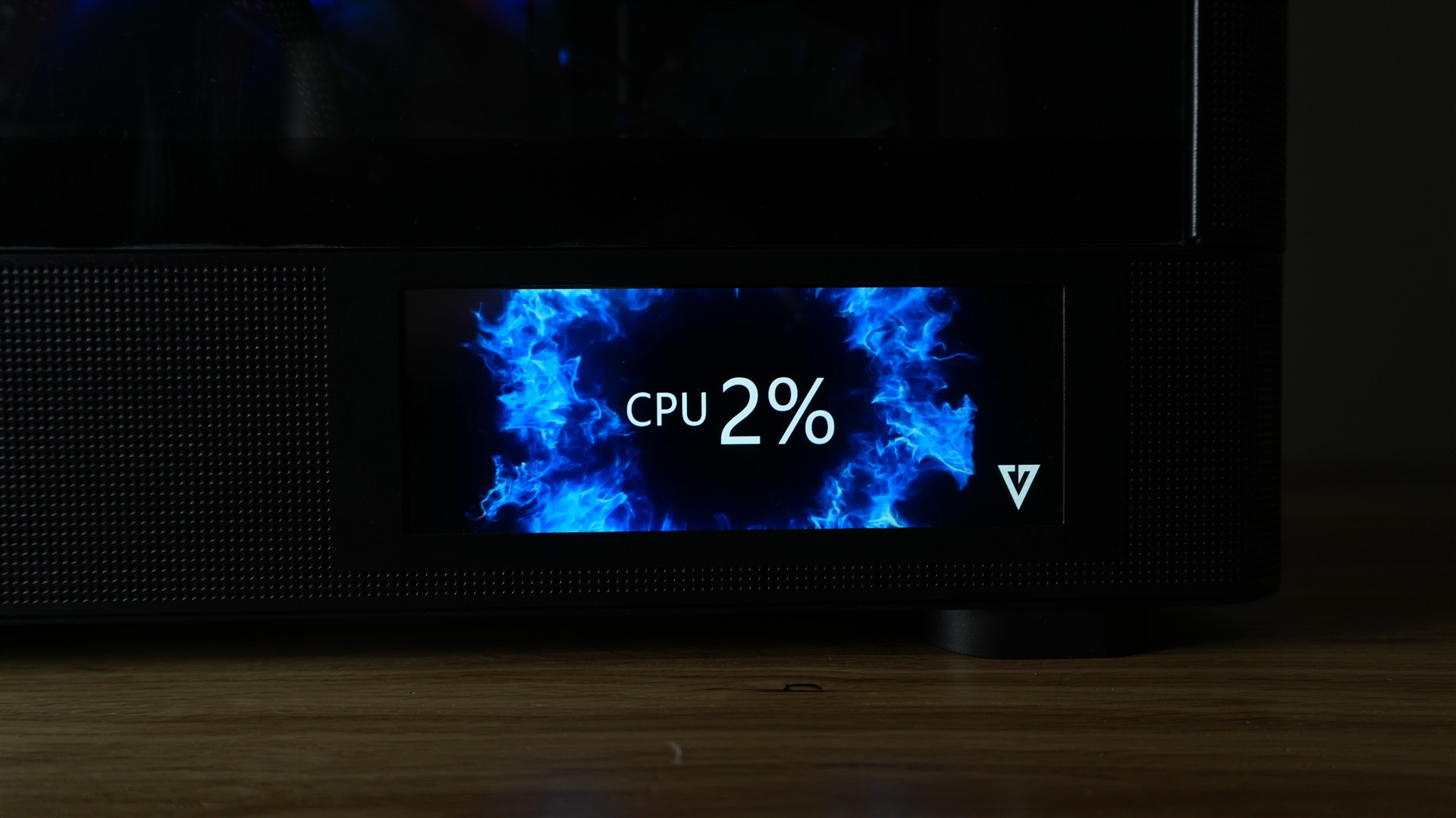

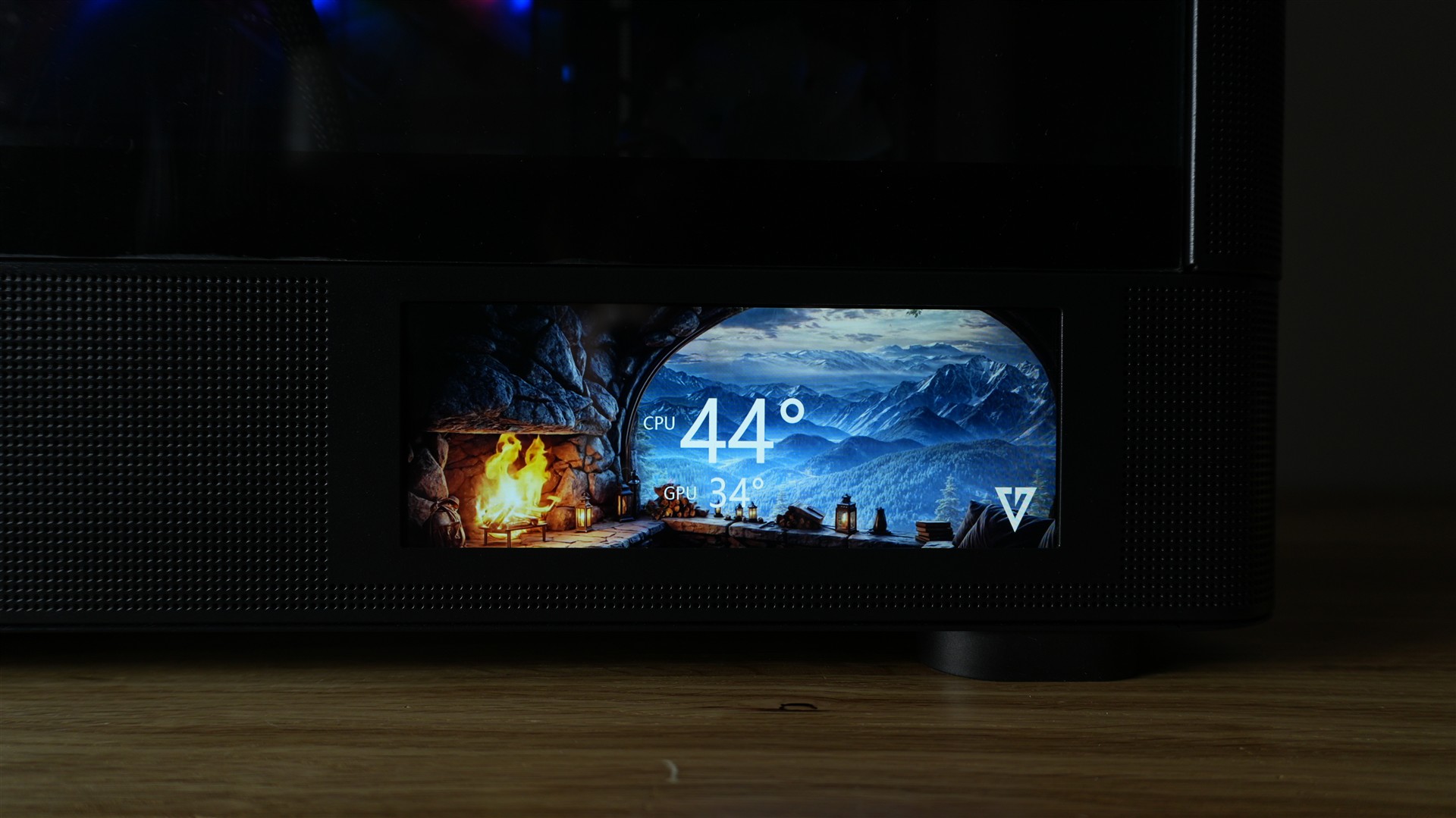

To teraz czas na omówienie tego, co moim zdaniem będzie najbardziej zachęcać klientów do wyboru właśnie tej obudowy. W dolnej części panelu bocznego znajdziemy niewielki wyświetlacz o wymiarach 14,8 cm (szer.) na 5,4 cm (wys.). I od razu odpowiadam na najważniejsze pytanie - tak można wyświetlić na nim cokolwiek tylko się chce. Przejdą nie tylko obrazy, ale również i GIF-y.

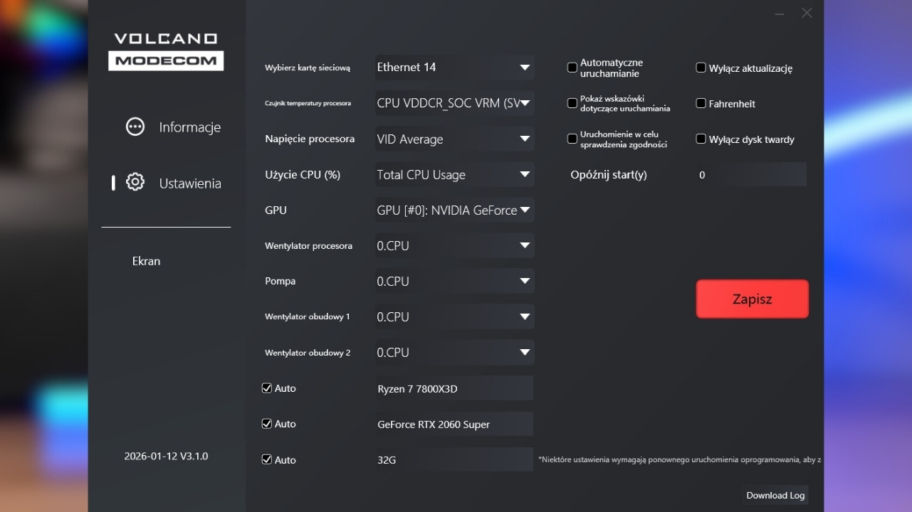

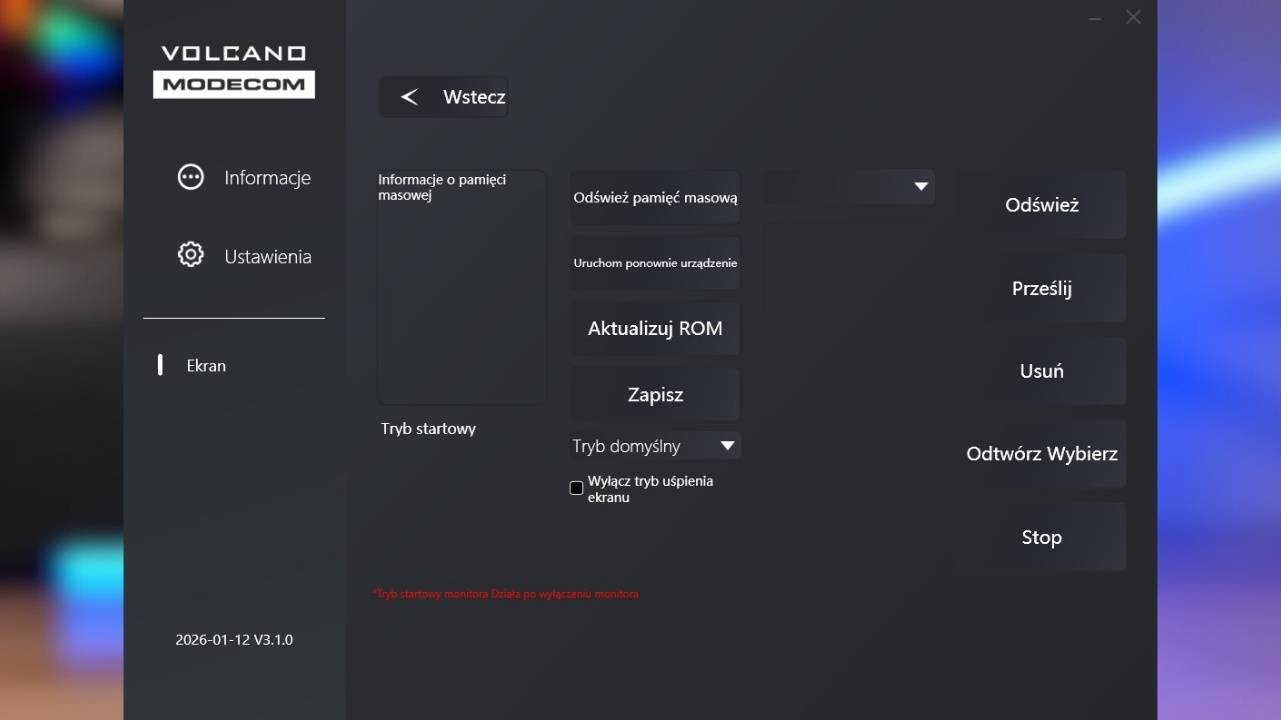

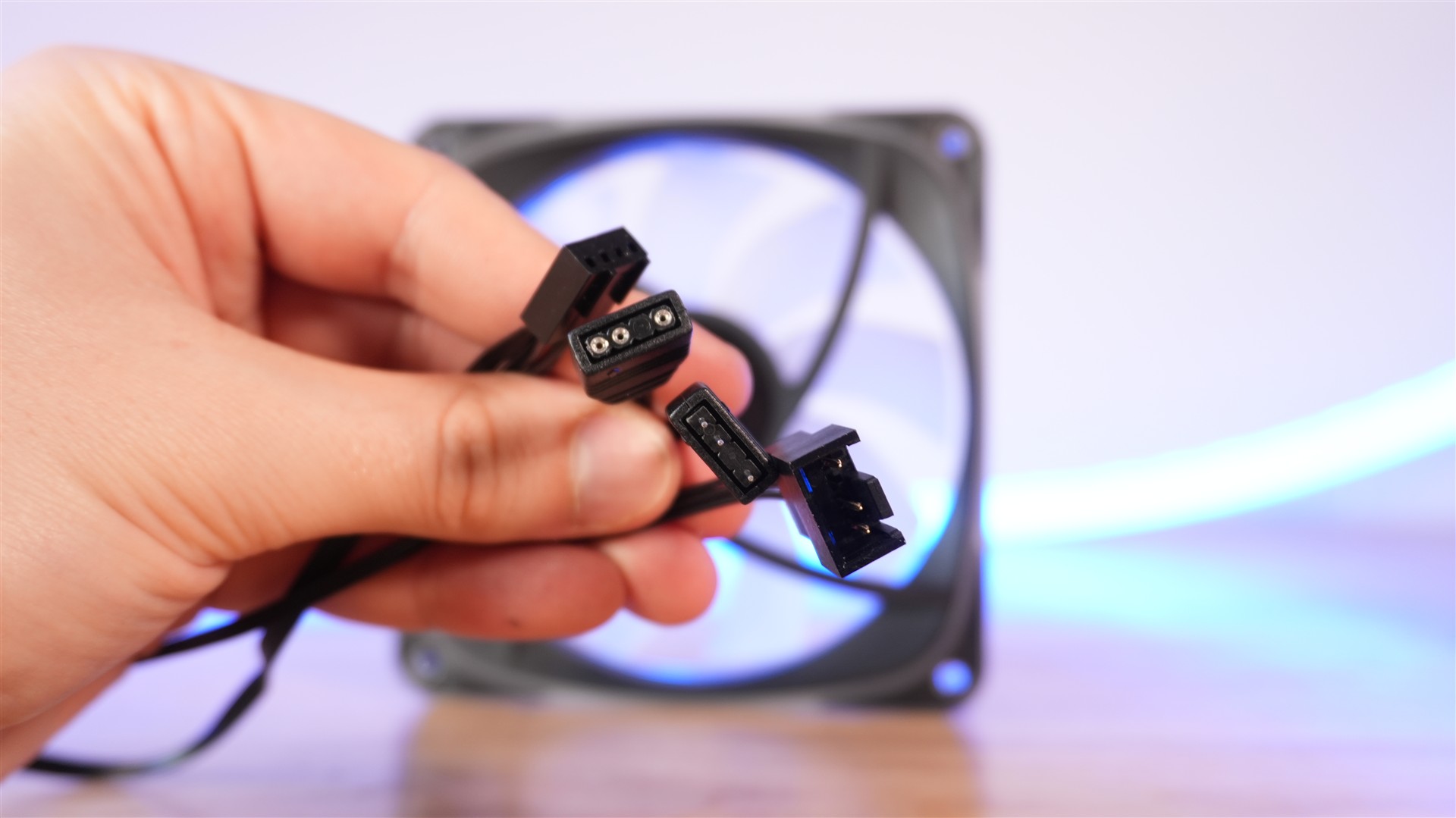

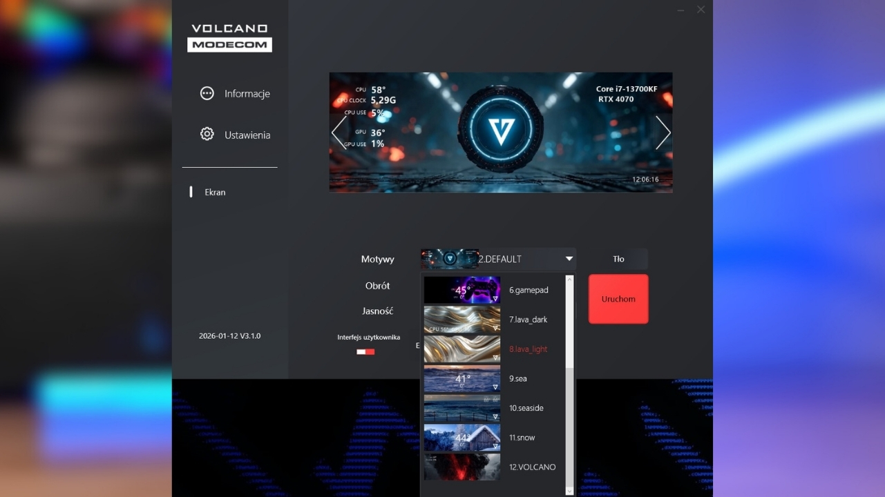

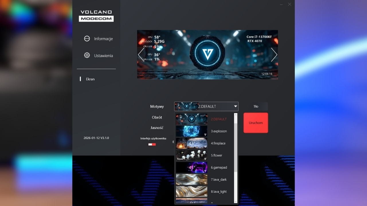

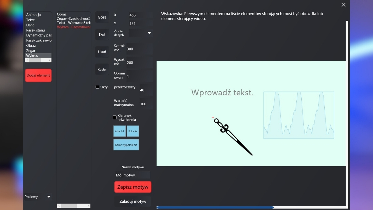

Producent dołącza do tego ekranu dedykowaną aplikację, którą - wedle zapewnień - planuje udoskonalać. Tym samym warto odwiedzać ich stronę, bo będę tam umieszczane kolejne wersje oprogramowania. Póki co w wersji testowej na dzień 12 stycznia 2026 nie uświadczyłem żadnych rażących błędów. Mówiąc krótko widać, że mamy do czynienia z czymś, co jeszcze będzie rozwijane, ale ogólnie aplikacja działała stabilnie od pierwszego uruchomienia, więc zdaje się, że sam fundament jest solidny.
W aplikacji znajdziemy naprawdę wiele opcji. Przy pierwszym włączeniu program odczytuje informacje na temat sprzętu, by później wyświetlić je w jednym miejscu. Mogą one być następnie umieszczone na samym wyświetlaczu. No właśnie, a co można na nim pokazać? Domyślnie producent daje 12 gotowych motywów, które wyświetlają wybrane tło i parametry pracy komputera. Można również tworzyć własne dodając wykresy, paski stanu, obrazy czy tekst. W tym wszystkim istnieje także opcja obrotu treści o 180 stopni czy zmiany jasności ekranu.

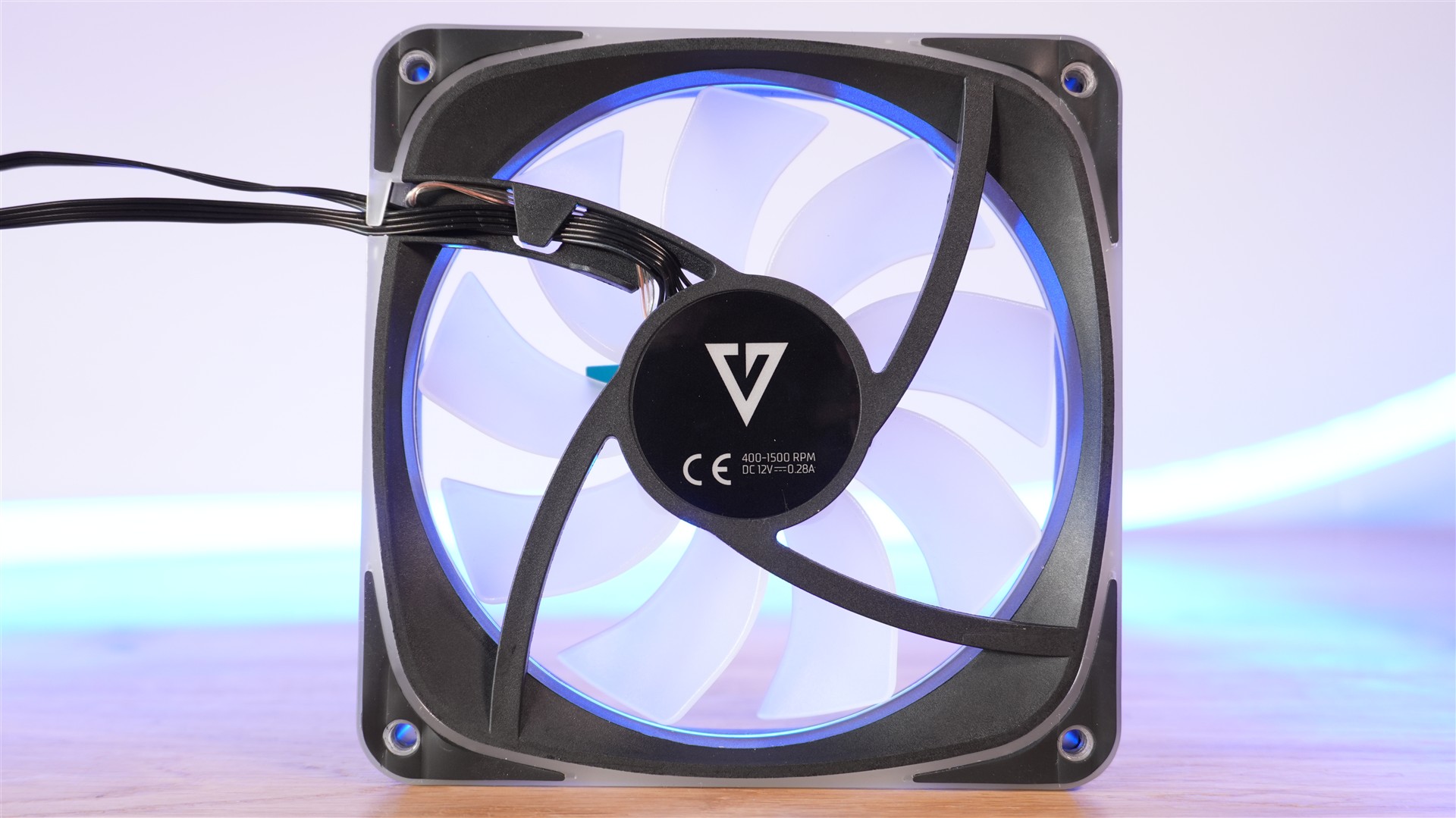

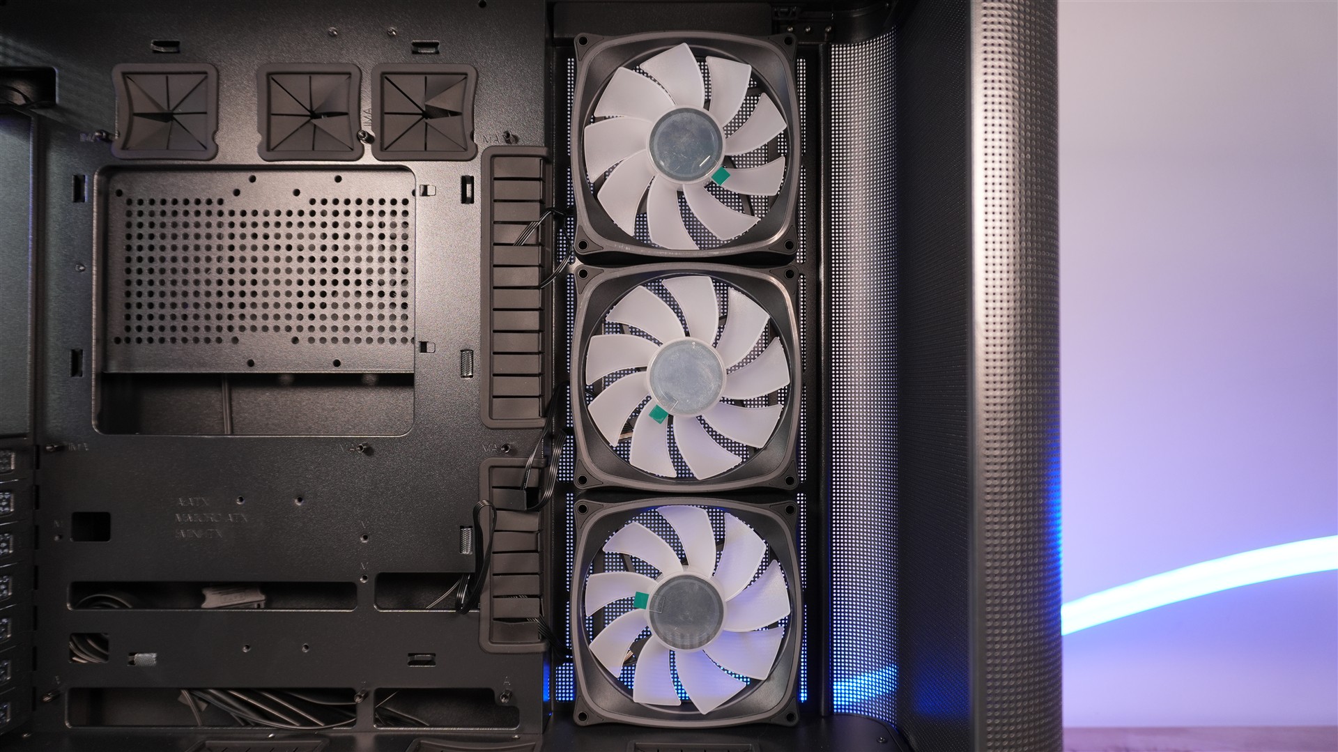

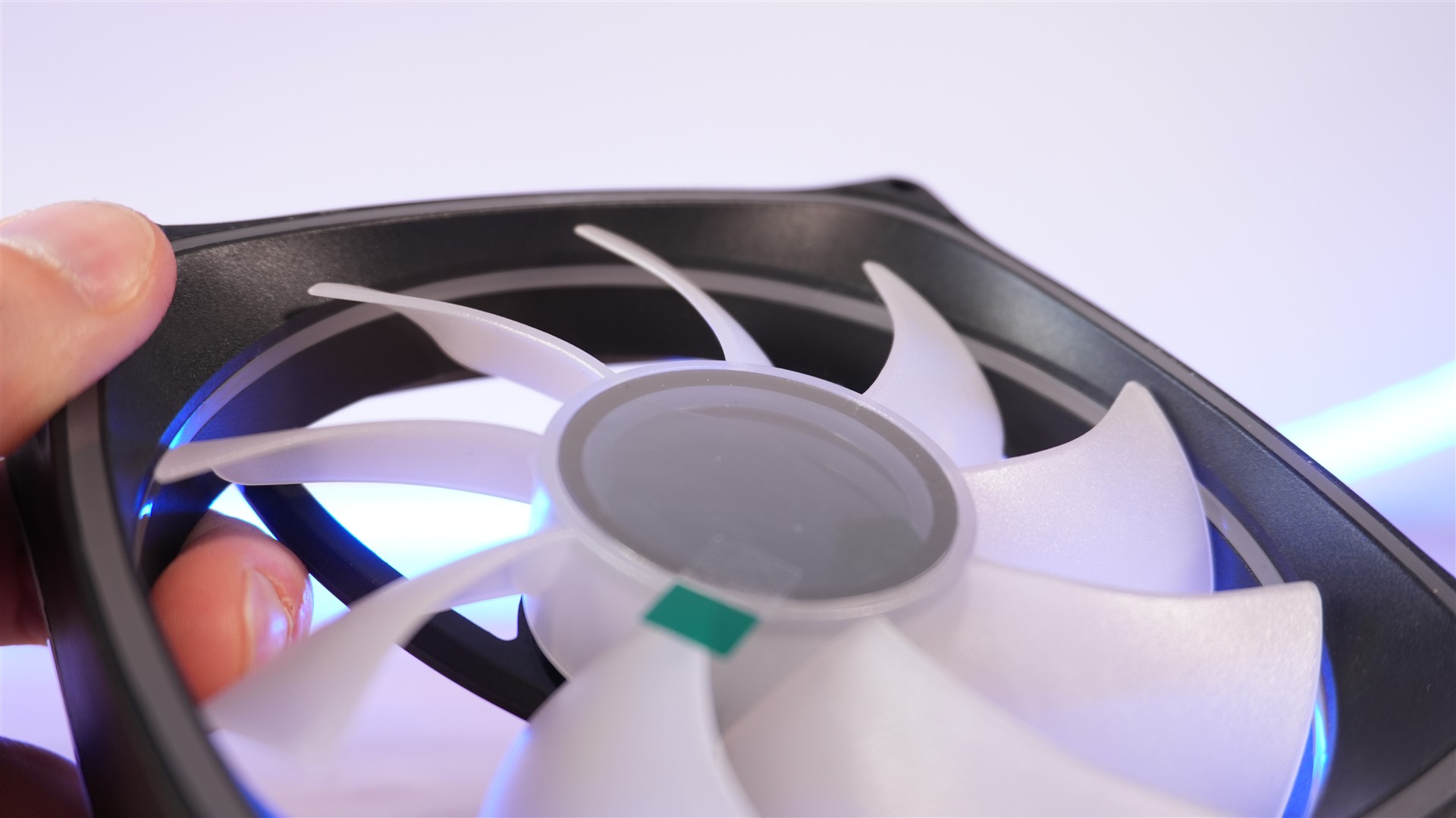

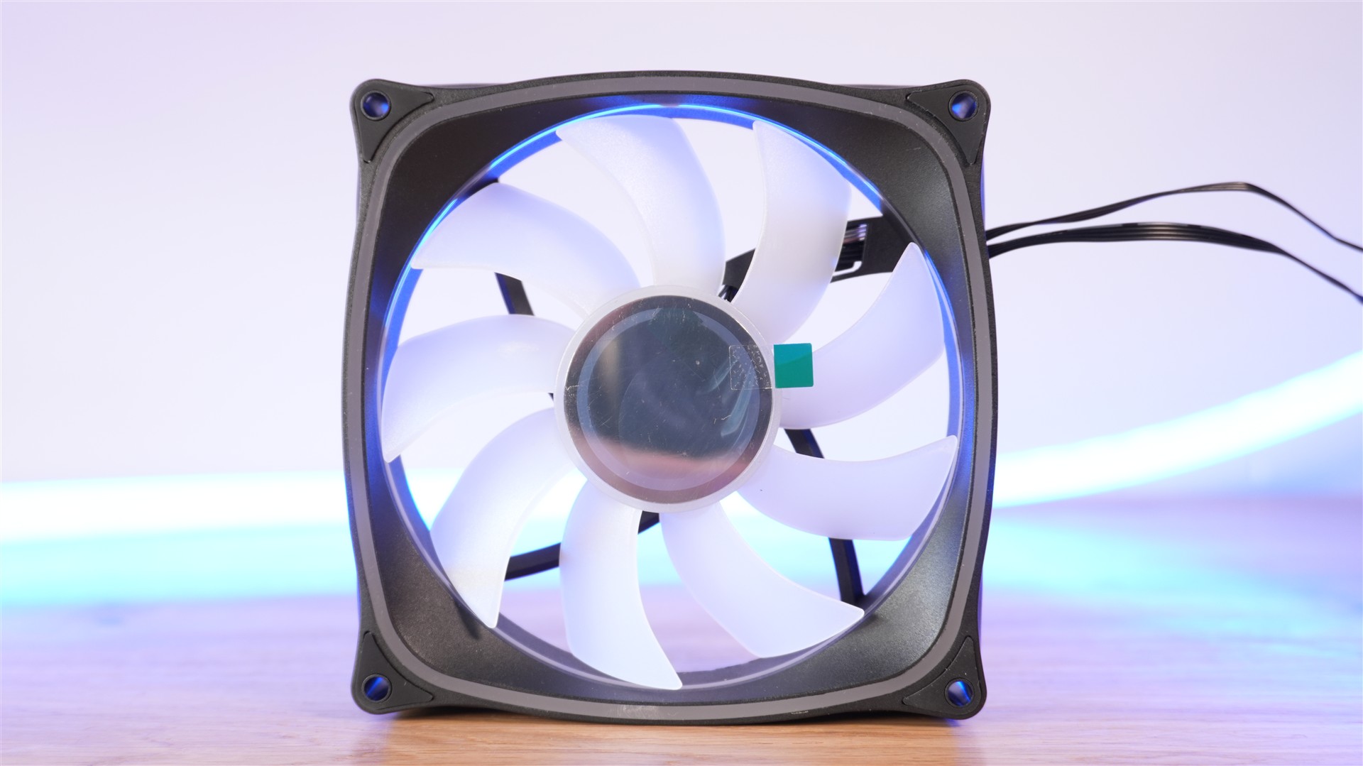

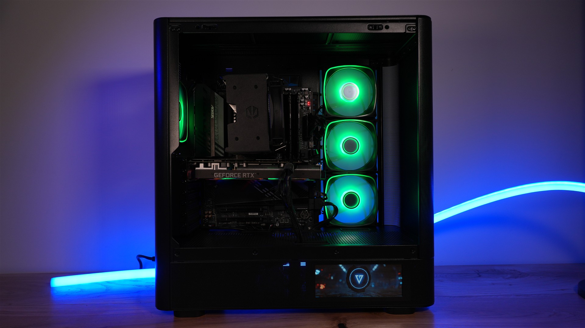

Chłodzenie w obudowie Volcano AQ400 ARGB Midi zostało zaprojektowane tak samo, jak w klasycznym „akwarium”. Mamy więc trzy wentylatory na boku z odwróconym kierunkiem przepływu, co oznacza, że wtłaczają powietrze do środka oraz pojedynczy wyciągający wentylator na tyle. Rozmiar każdego z nich to 120 mm, a ich sterowanie odbywa się za pośrednictwem sygnału PWM. Co warte dodania, wentylatory posiadają dwie końcówki (męską i żeńską), dzięki czemu można je spiąć razem i podłączyć do jednego złącza na płycie głównej.
Przy maksymalnych RPM wentylatory obracały się w zakresie 1610-1683  RPM. Minimalna prędkość to natomiast ok. 615 RPM, które są uzyskiwane przy najniższym sygnale PWM.

Aranżacja kabli z tyłu obudowy

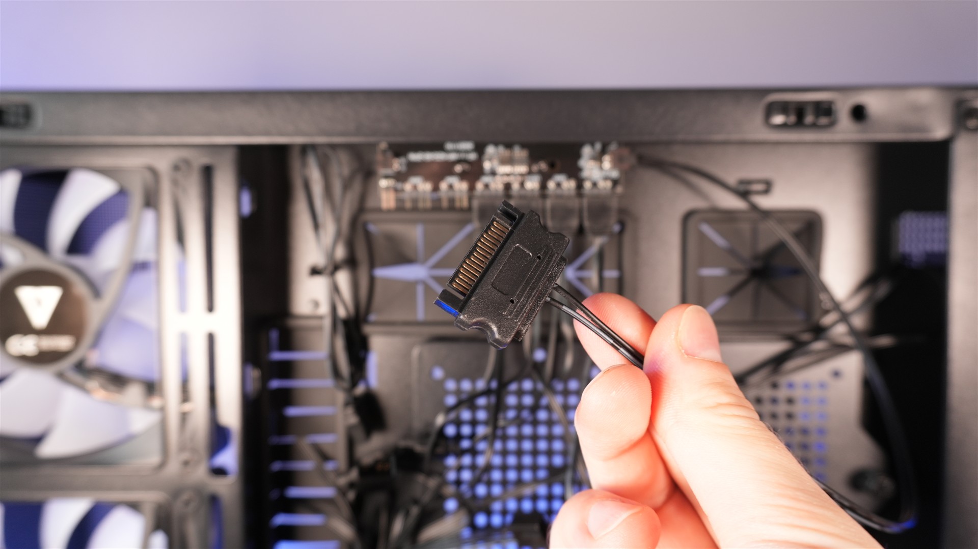

Tak zwany cable management przebiega tutaj bez większego problemu. Wspomniane już 33,28 mm miejsca na przewody to wystarczająca ilość, aby ładnie wszystko ułożyć. Sprawę znacząco ułatwiają specjalnie przygotowane zaczepy dla opasek samozaciskowych lub rzepowych (oba rodzaje są w komplecie). Więc nawet przy dużej ilości okablowania - co potęguje jeszcze obecność czterech wentylatorów z ARGB i kontrolera - nie ma problemu z ich układaniem.

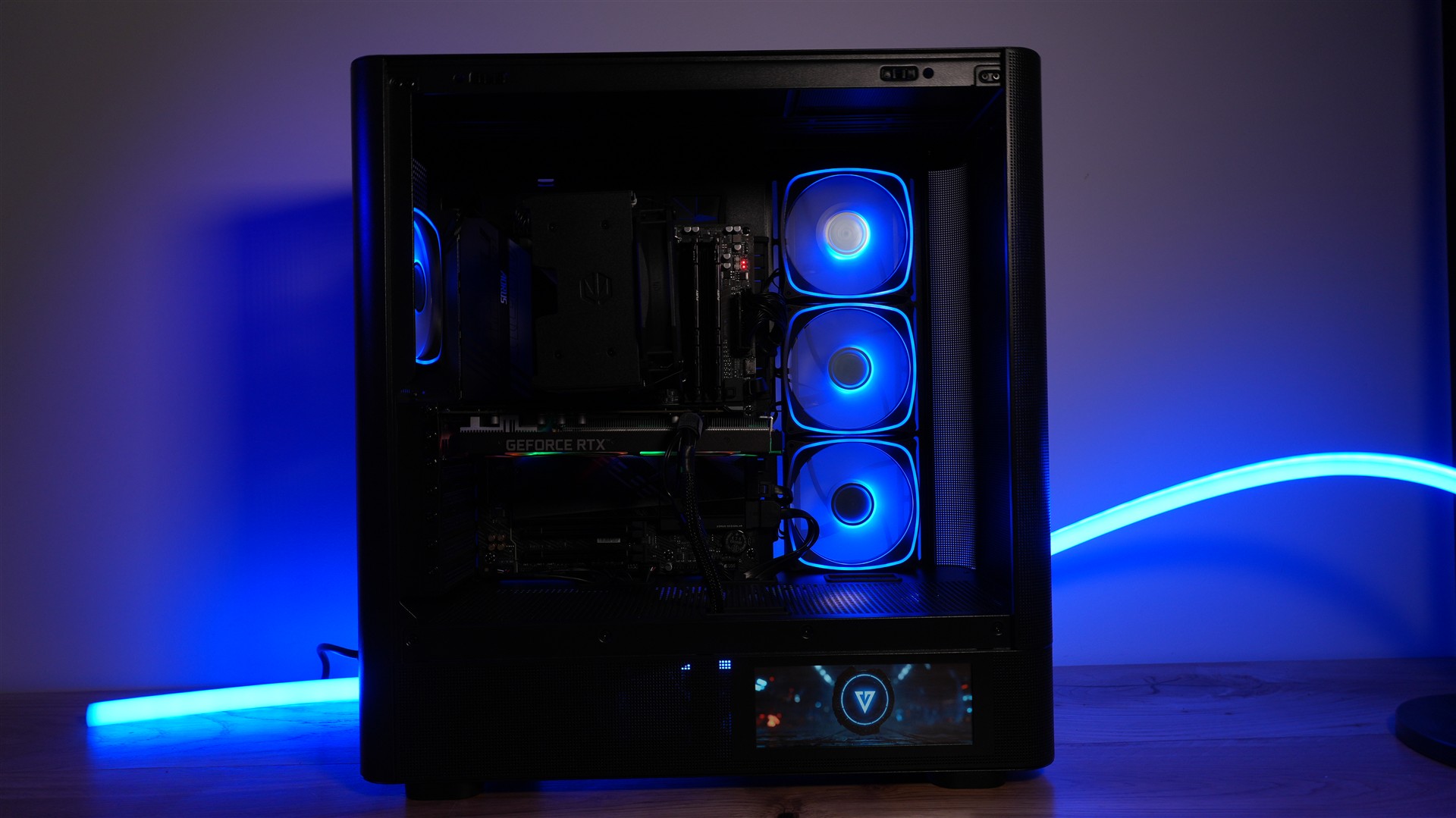

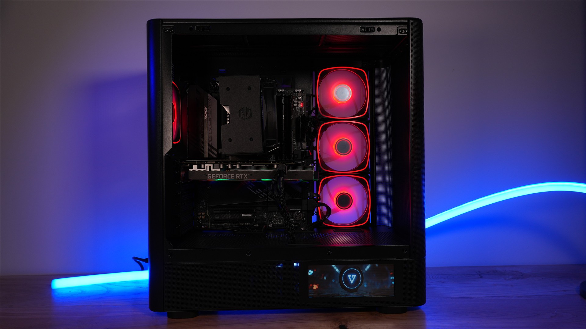

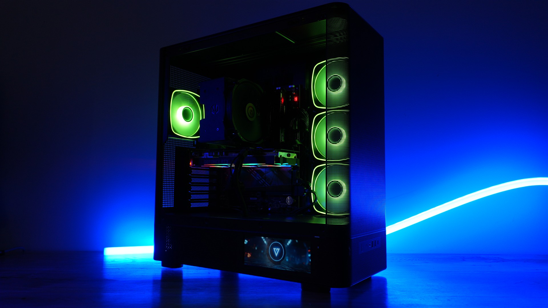

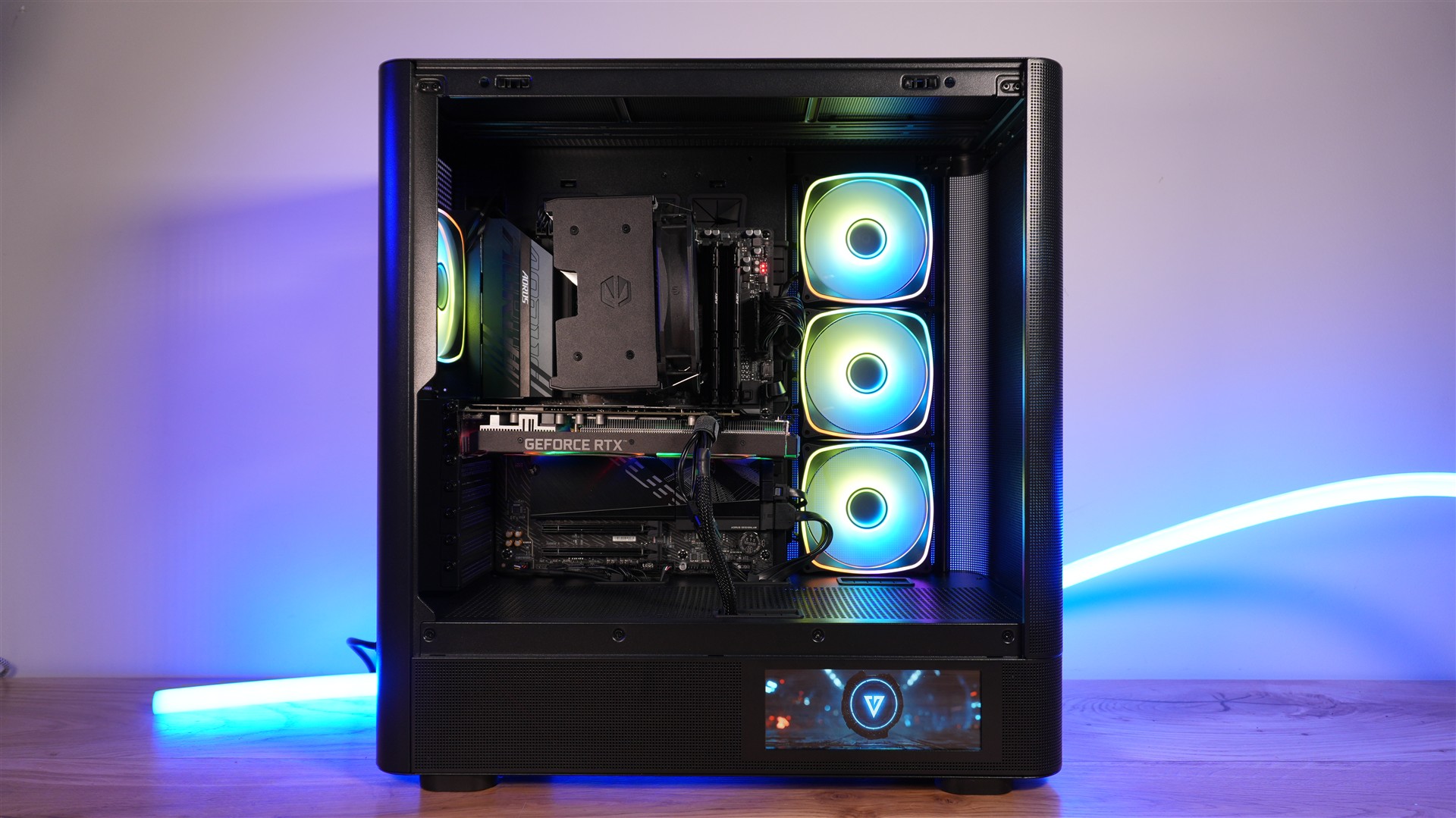

Finalnie obudowa Modecoma wygląda rewelacyjnie i dość agresywnie. Dużo zależy jednak od tego co wyświetlimy na ekranie oraz jaki kolor LED-ów ustawimy. Bo równie dobrze jej charakter może zmienić się na znacznie bardziej spokojny. W kwestii personalizacji daje ona naprawdę duże możliwości. Głównie za sprawą wbudowanego wyświetlacza. Krótko mówiąc jeśli zależy Wam przede wszystkim na wyglądzie obudowy to Volcano AQ400 ARGB Midi zdecydowanie może przypaść Wam do gustu.
