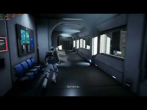

Pomiarów wydajności, takich jakie typowo spotykacie na łamach ITHardware, dziś nie będzie, ponieważ nie to jest przedmiotem tego tekstu. Ale na marginesie mogę dodać, że z osiągami problemu nie było, gdyż Radeon RX 9070 XT bez problemu radzi sobie z The Medium oraz Deliver Us Mars, gdzie bardziej wymagające miejsca rzecz jasna się trafiają, ale przez większość czasu FPS jest sporo, a w Observer: System Redux przez cały czas wręcz bardzo dużo. Kluczową kwestią są jednak przycięcia animacji, a jak wygląda ten aspekt na nowych sterownikach, pokażą Wam poniższe filmy.
Aktualizacja: Między napisaniem tekstu a jego publikacją dodałem jeszcze film z Deliver Us The Moon, a dlaczego tak się stało, wyjaśni podsumowanie.
Przycięcia Radeonów RX 9000 w grach na UE4 z RT: konkluzje

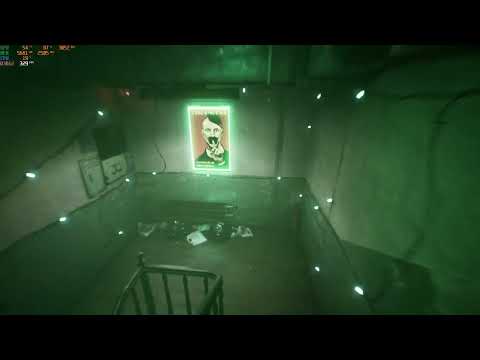

Wykonane testy pokazały trzy rzeczy. Po pierwsze, w The Medium oraz Deliver Us Mars nic się nie zmieniło, przez co w dalszym ciągu w trakcie rozgrywki zdarzają się wyraźnie przycięcia, szczególnie w przypadku drugiej z tych gier, gdzie potrafią trwać nawet kilka sekund. Przypominam, że są to dodatkowe przestoje w animacji niezwiązane z klasycznymi zacięciami serwowanymi przez tytuły na silniku Unreal Engine 4, których na GeForce'ach i układach Arc nie ma. Po drugie, w Observer: System Redux problemu już nie ma. Obecnie grając w odświeżoną wersję tej produkcji na Radeonach wszystko z płynnością jest w jak najlepszym porządku, tak jak na konkurencyjnych GPU. Po trzecie, poprawka pod kątem Observera niestety nie jest idealna, gdyż wprowadza fioletowy, bardzo wyraźny szum w odbiciach, którego dotychczas nie było oraz nie powinno być. Doskonale widać to na załączonym filmie od ok. 2 minuty, a jak pokazuje manipulacja kamerą przed lustrem, te artefakty potrafią znikać oraz pojawiać się na nowo przy ruchu myszą.
Sterowniki 25.8.1 usunęły przycięcia w Observer: System Redux (jednak z efektem ubocznym), podczas gdy w dwóch pozostałych grach nic się nie zmieniło.

Powyższe obserwacje pokazują, dlaczego opinie użytkowników wersji 25.8.1 odnośnie przycięć w grach na UE4 z RT mogą być odmienne, jako że w niektórych tytułach rzeczywiście znikły, jednak w innych pozostały bez zmian. Osobną kwestią jest to, skąd tak zaskakujące działanie nowszego oprogramowania, gdzie osobiście spodziewałem się, że albo te zacięcia znikną wszędzie, albo wcale. Okazuje się, że tak nie jest, co zdaje się wskazywać na to, że czerwoni nie pracują nad globalnym rozwiązaniem tego błędu, lecz próbują go wyeliminować gra po grze. A może naprawa działania Observer: System Redux to tylko przypadek niezamierzony przed twórców sterowników? Tego nie wiem, ale jeśli celowo naprawili właśnie tę produkcję, to ewidentnie nie przetestowali jej należycie, ponieważ przeoczyli artefakty w odbiciach. Jednocześnie warto dodać, że działanie wydania 25.8.1 sprawdzałem na dwóch wersjach Windowsa 11, tj. 24H2 oraz 23H2, a te błędy w oprawie graficznej pojawiały się dla obu wydań, czyli nie są związane z jakimś konkretnym buildem systemu. Na dzisiaj to wszystko, ale na pewno nie ostatni raz czytacie o tej kwestii na łamach ITHardware, gdyż temat będzie przez nas badany do skutku, czyli do całkowitej eliminacji przycięć oraz innych anomalii.
Aktualizacja: Wg informacji, które dostałem od AMD, sterowniki 25.8.1 powinny naprawiać problem z przycięciami tylko w trzech grach, wśród nich w Deliver Us The Moon, stąd decyzja o dodaniu tego tytułu. Innymi słowy, jest to potwierdzenie mojego przypuszczenia, że czerwoni niestety nie podchodzą do tego problemu globalne. Ale jeszcze ciekawsze jest to, że na mojej konfiguracji poprawka ta okazała się nieskuteczna, co widać na filmie z Deliver Us The Moon. A przypominam, że w Observer: System Redux, czyli grze, która w teorii nie powinna być naprawiona, zacięcia znikły (choć pojawiły się artefakty). Innymi słowy, wszystko wskazuje na to, że niestety w istocie będzie to dość trudna rzecz do poprawienia dla AMD, o czym spekulowałem w poprzednim materiale na ten temat. Choć oczywiście jest nadzieja, że się mylę...
