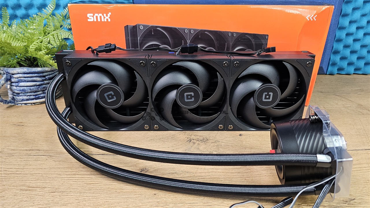

Seria SMX Hayate 360 to chłodzenie cieczą typu AiO, należące do nowej linii produktów SMX. Zestaw został zaprojektowany z myślą o użytkownikach, którzy oczekują wysokiej wydajności (TDP do 350 W) przy zachowaniu cichej pracy oraz atrakcyjnej ceny. Trójwentylatorowa chłodnica 360 mm z trzema wysokociśnieniowymi wentylatorami z łożyskiem hydraulicznym, obrotowa głowica z efektem lustra nieskończoności i logo podświetlanym diodami ARGB, wydajna pompka sterowana sygnałem PWM o prędkości do 2900 RPM, a do tego atrakcyjna stylistyka. Na papierze wygląda to bardzo dobrze, a jak poradzi sobie w testach na procesorach AMD Ryzen 9 7900X i Intel Core i5-12600K? Zapraszam na recenzję.
SMX Hayate 360
- Wydajność również w testach normalizacji głośności do 38 dBA,
- Fabrycznie zamontowane wentylatory,
- Łańcuchowe łączenie wentylatorów (PWM),
- Wysoka jakość wykonania,
- Dobrze zaprojektowany blok z podświetlanym topem i karbowanymi bokami,
- Dobra kultura i elastyczność pracy pompki (PWM do 2900 RPM),
- Zabezpieczenie przed zatrzymaniem pracy pompy cieczy,
- Fabrycznie nałożona pasta termiczna,
- Charakterystyka wysokociśnieniowa wentylatorów,
- Solidny system montażowy (metalowy backplate Intel, dwa warianty dla AMD),

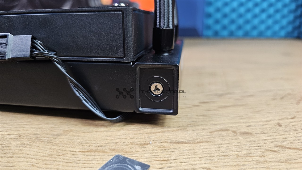

- Możliwość uzupełnienia cieczy przez port serwisowy,
- Materiałowe oploty,
- Kompatybilność z nowymi podstawkami Intel i AMD,
- Długie węże 420 mm.
- Brak offsetowego montażu dla AM5,
- Powierzchnia topu łatwo się rysuje.

Seria SMX Hayate to chłodzenia wodne AiO zaprojektowane z myślą o dobrej wydajności i prostym wyglądzie. Radiator z aluminium o grubości 27 mm połączono z elastycznymi wężami w czarnym oplocie o długości 420 mm, co ułatwia montaż w większości obudów. Top blokopompki ma efekt lustra nieskończoności z podświetlanym logo SMX, a delikatne podświetlenie ARGB dodaje całości nowoczesnego wyglądu. Zastosowane wentylatory SMX Seifu wykorzystują łożyska hydrauliczne i zostały zaprojektowane jako jednostki o wysokim ciśnieniu statycznym powietrza, co zapewnia skuteczne chłodzenie gęstych żeber radiatora. W zestawie zastosowano system łańcuchowego łączenia (daisy-chain), który ogranicza liczbę przewodów i ułatwia podłączenie. Chłodzenie występuje w trzech wersjach rozmiarowych – 240, 280 i 360 mm, a także w odmianach z wentylatorami ARGB. Obecnie producent nie oferuje wersji w białym kolorze.
Opakowanie i wyposażenie

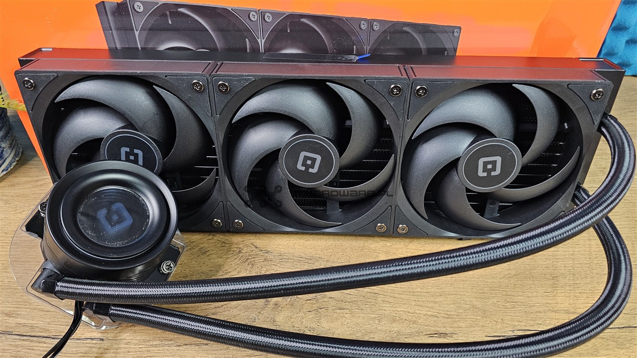

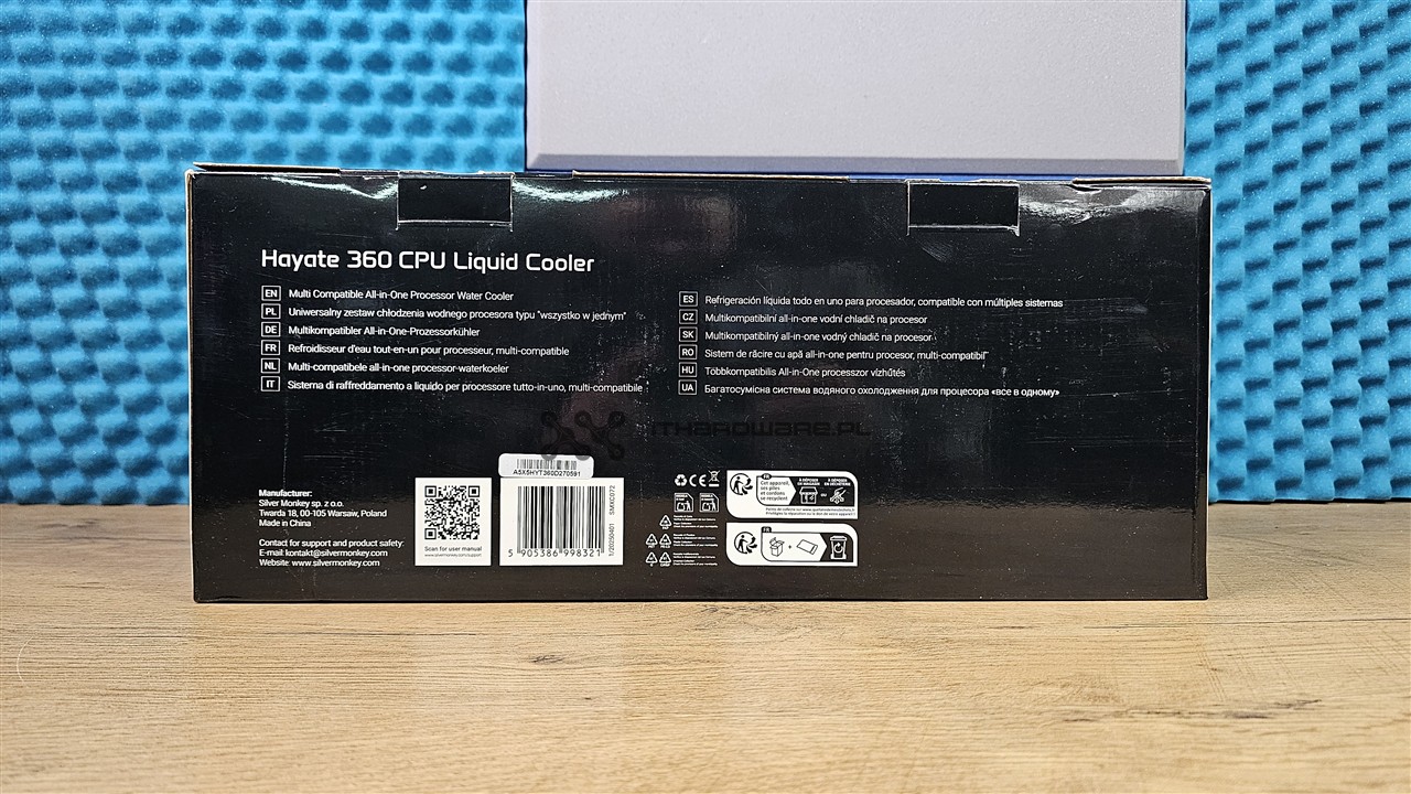

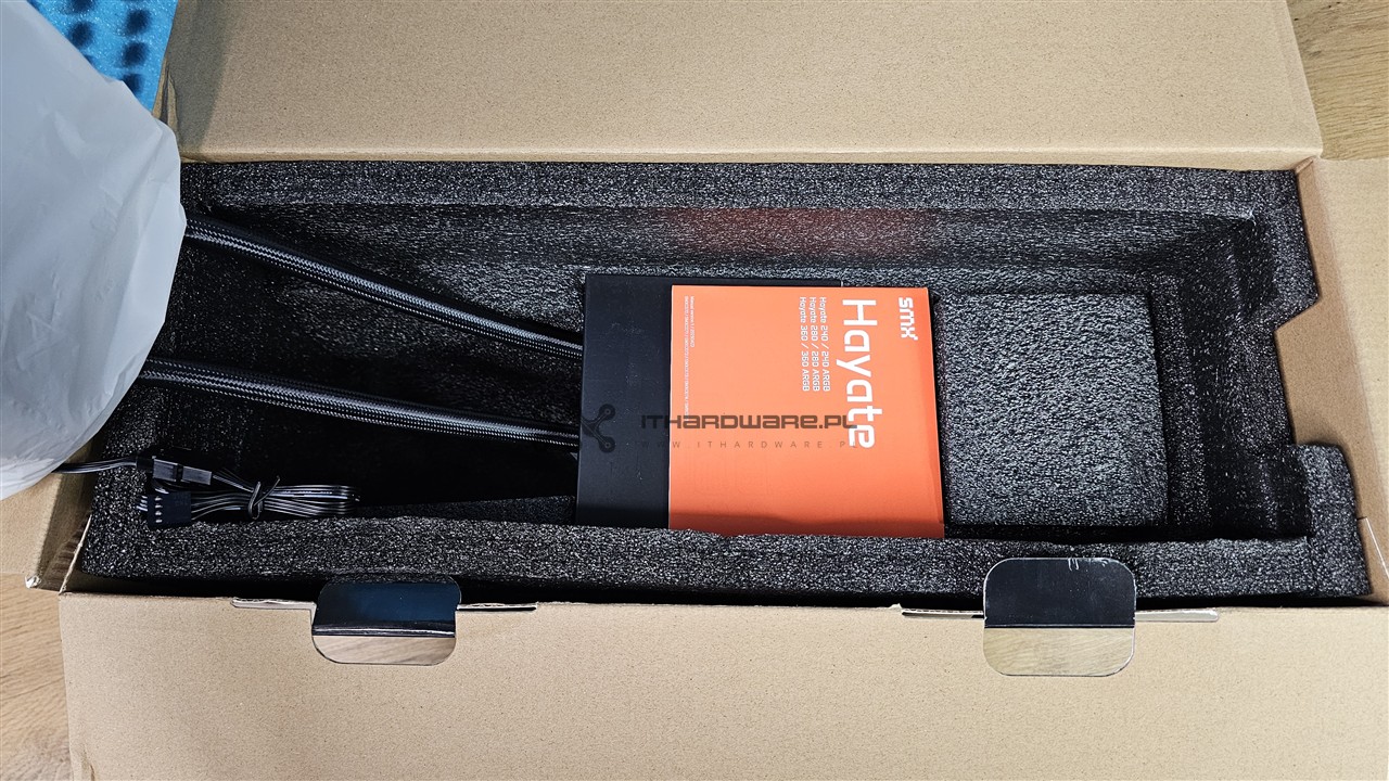

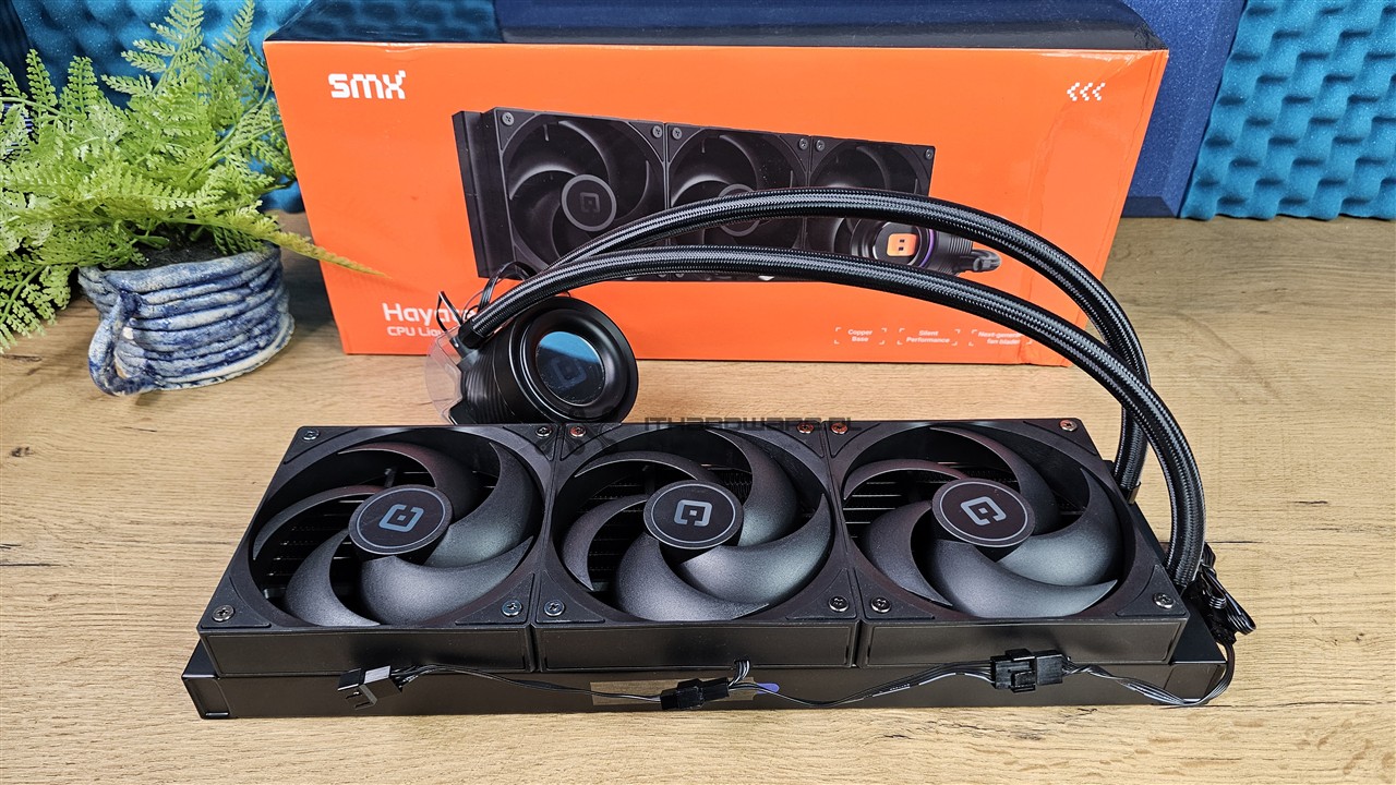

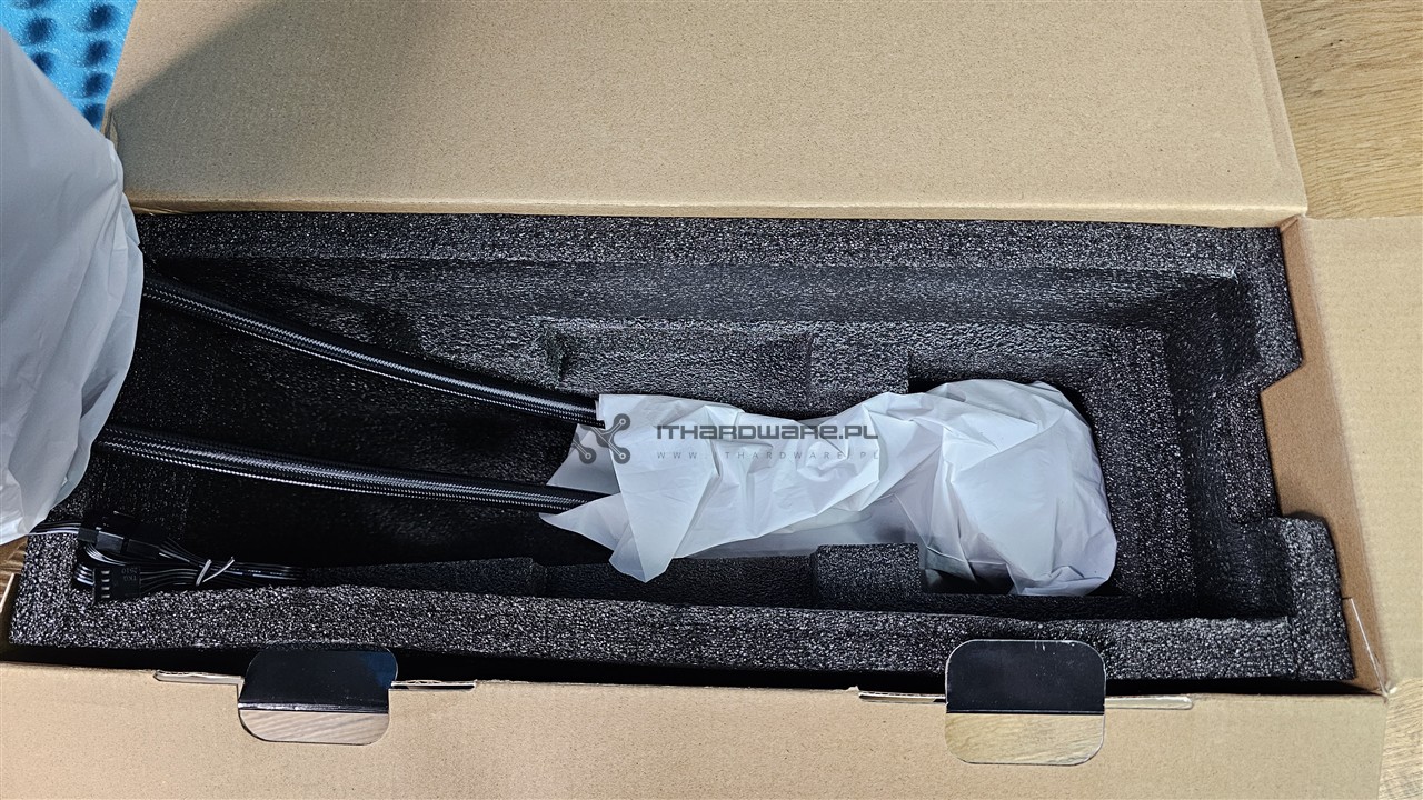

SMX Hayate 360 trafia do użytkownika w charakterystycznym pomarańczowo-czarnym pudełku z dużym renderem zestawu – chłodnicy 360 mm z trzema wentylatorami oraz topem blokopompki z efektem „infinity mirror”. Na bokach kartonu niestety nie znajdziemy żadnej specyfikacji, mamy tylko kod QR do instrukcji.
Wewnątrz elementy są osadzone w dopasowanej piance ochronnej. Radiator i blokopompka są osobno zabezpieczone, a wentylatory od razu zamontowane na chłodnicy w oddzielne woreczki. Na stopie bloku znajduje się preaplikowana pasta termoprzewodząca, więc nie trzeba jej nakładać samodzielnie.

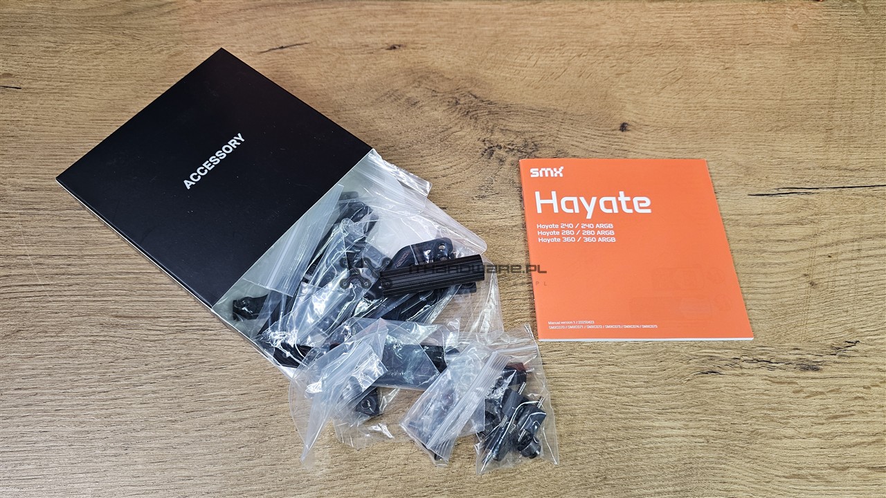

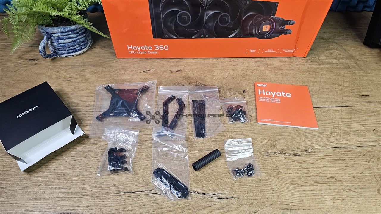

Wyposażenie dodatkowe obejmuje:
- chłodnicę 360 mm z blokopompą,
- 3 × 120 mm wentylatory SMX Seifu,
- komplet śrub i dystansów,
- okablowanie z możliwością daisy-chain,
- 3 klipsy do porządkowania węży,
- zestaw montażowy dla Intel LGA1700/1851,
- zestaw montażowy dla AMD AM4/AM5,
- drukowaną instrukcję.
Kompatybilność podstawek:
- Intel: LGA 1851, LGA 1700
- AMD: AM4, AM5

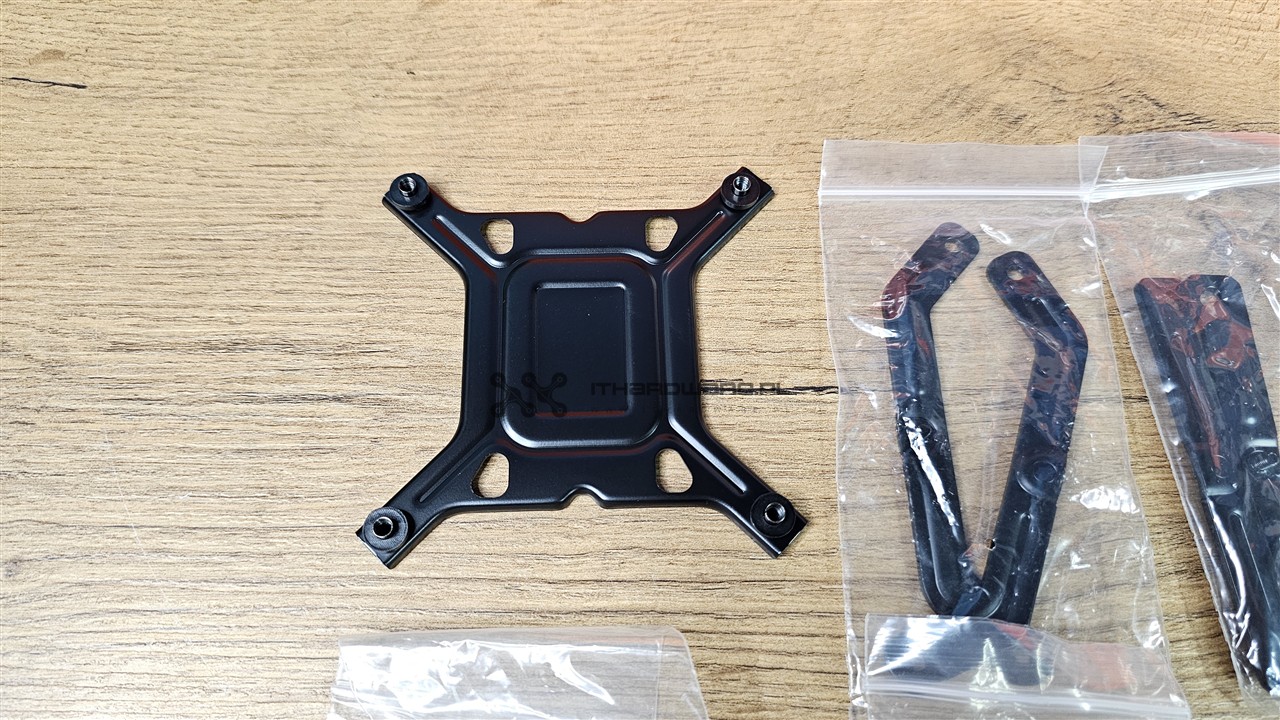

Backplate dla platformy Intel jest metalowy i zapewnia stabilne podparcie całego układu. Dla platformy AMD producent przewidział dwa warianty systemu montażowego: standardowe zapinki współpracujące z backplatem płyty głównej oraz wariant rekomendowany dla AM5 (krótkie blachy). Niezależnie od wyboru, w SMX Hayate nie zastosowano offsetowego mocowania bloku – stopa spoczywa centralnie na IHS.
Radiator

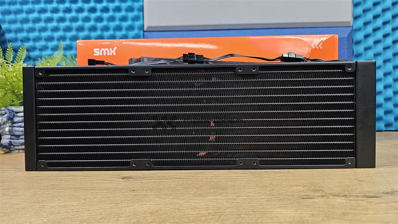

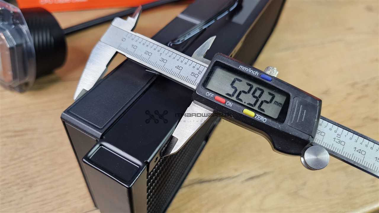

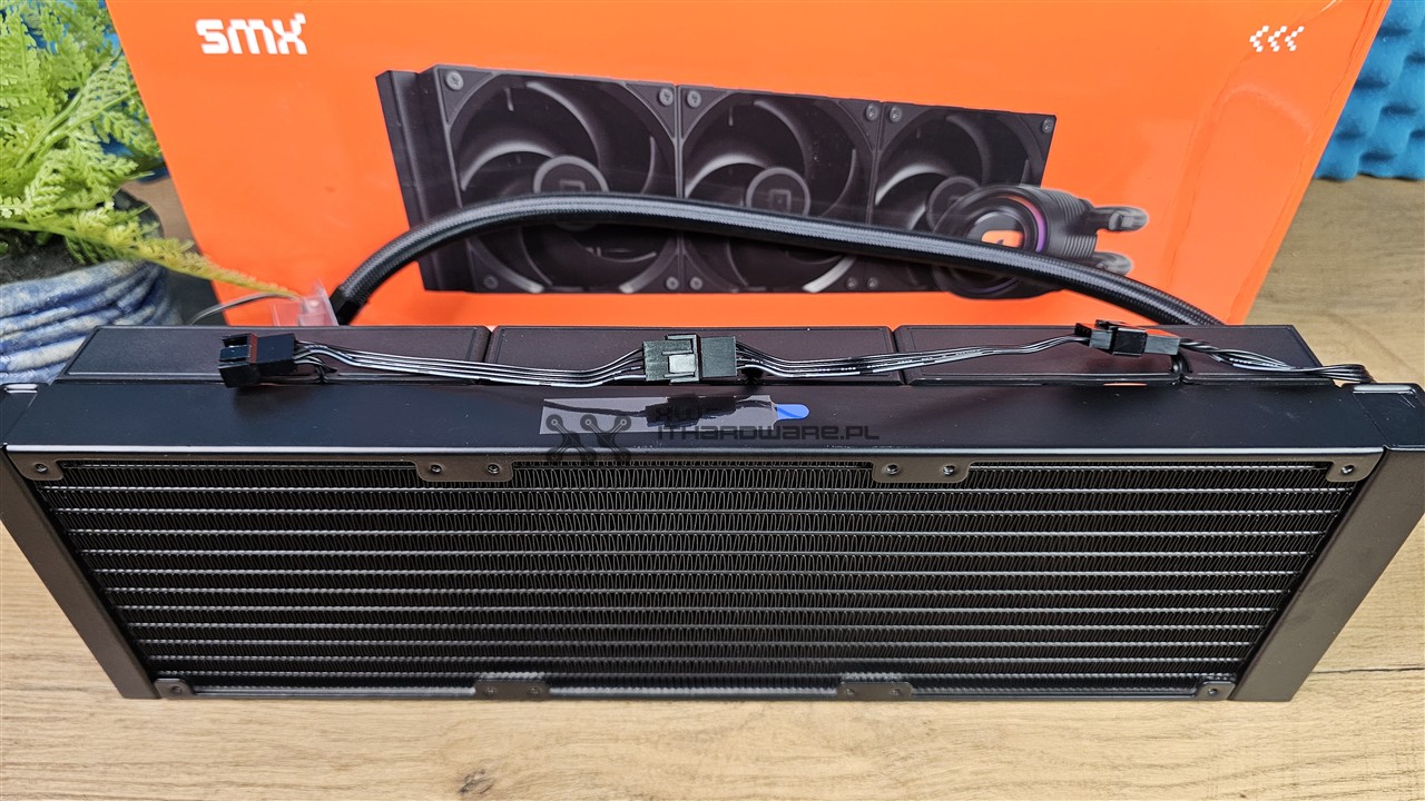

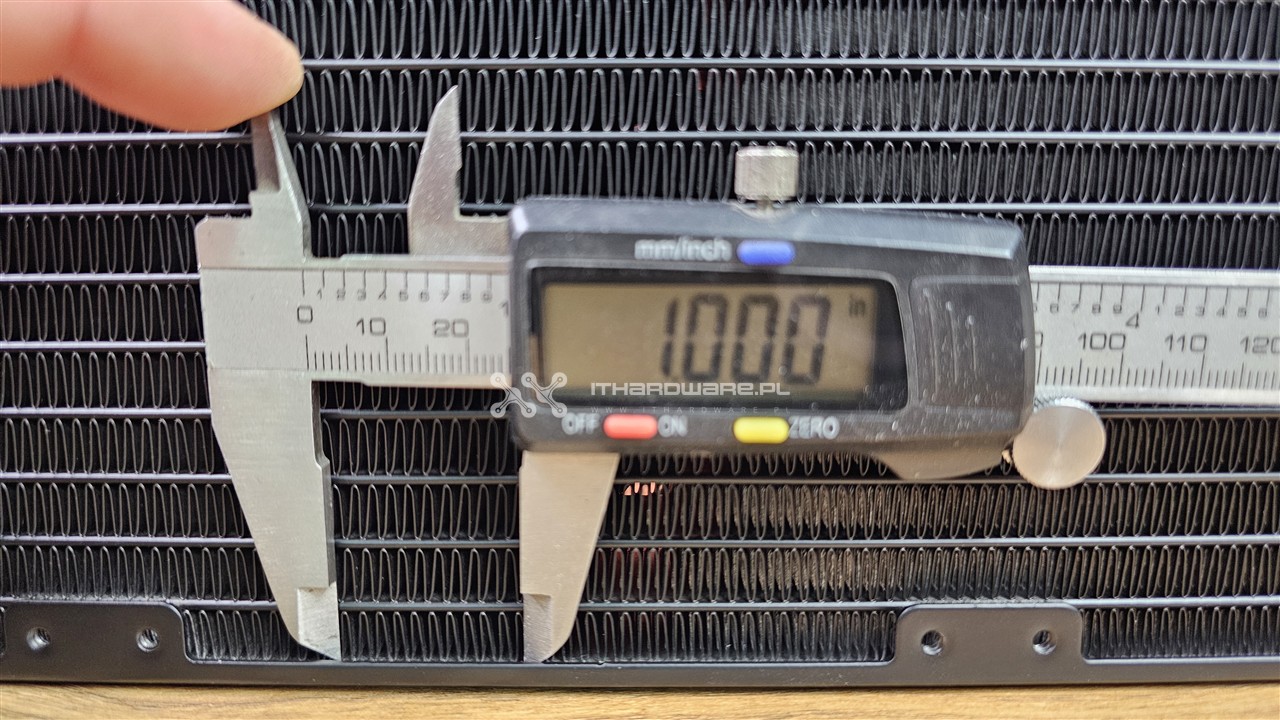

Radiator zastosowany w SMX Hayate 360 wykonano z aluminium, ma on wymiary 396 × 120 × 27 mm, co odpowiada standardowi stosowanemu w większości AiO tej klasy. Grubość chłodnicy to ok. 27 mm, a wraz z zamontowanymi wentylatorami zestaw zajmuje około 52,9 mm przestrzeni w obudowie.
Radiator
Lamele między kanałami wodnymi mają klasyczny, falowany profil i są równomiernie polakierowane na czarno. Gęstość upakowania wynosi ok. 20 FPI, co sprzyja pracy z wentylatorami o wysokim ciśnieniu statycznym. Na boku chłodnicy umieszczono logo SMX, a węże wchodzą do komory końcowej przez ruchome króćce z metalowymi zakuwkami dla wzmocnienia. Na boku jednej z komór znalazł się także port serwisowy (fill port) - fabrycznie zabezpieczony jest czarną nakleją na boku jednej z komór radiatora.
Wentylatory

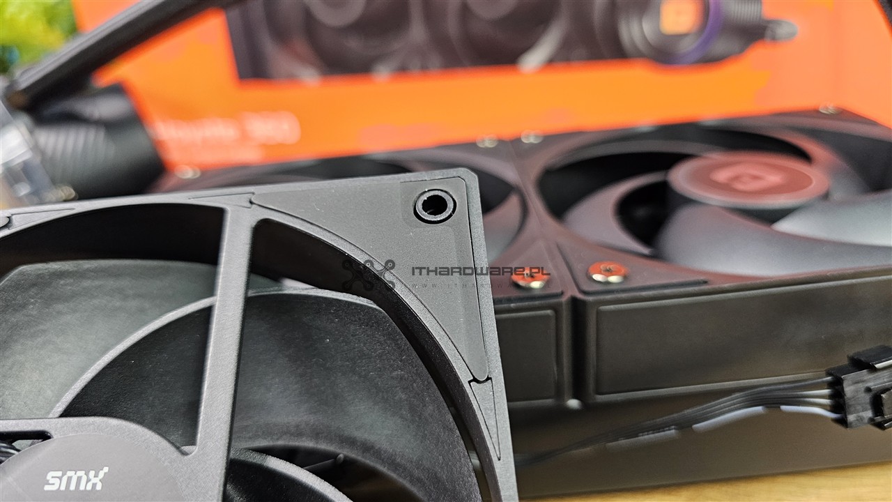

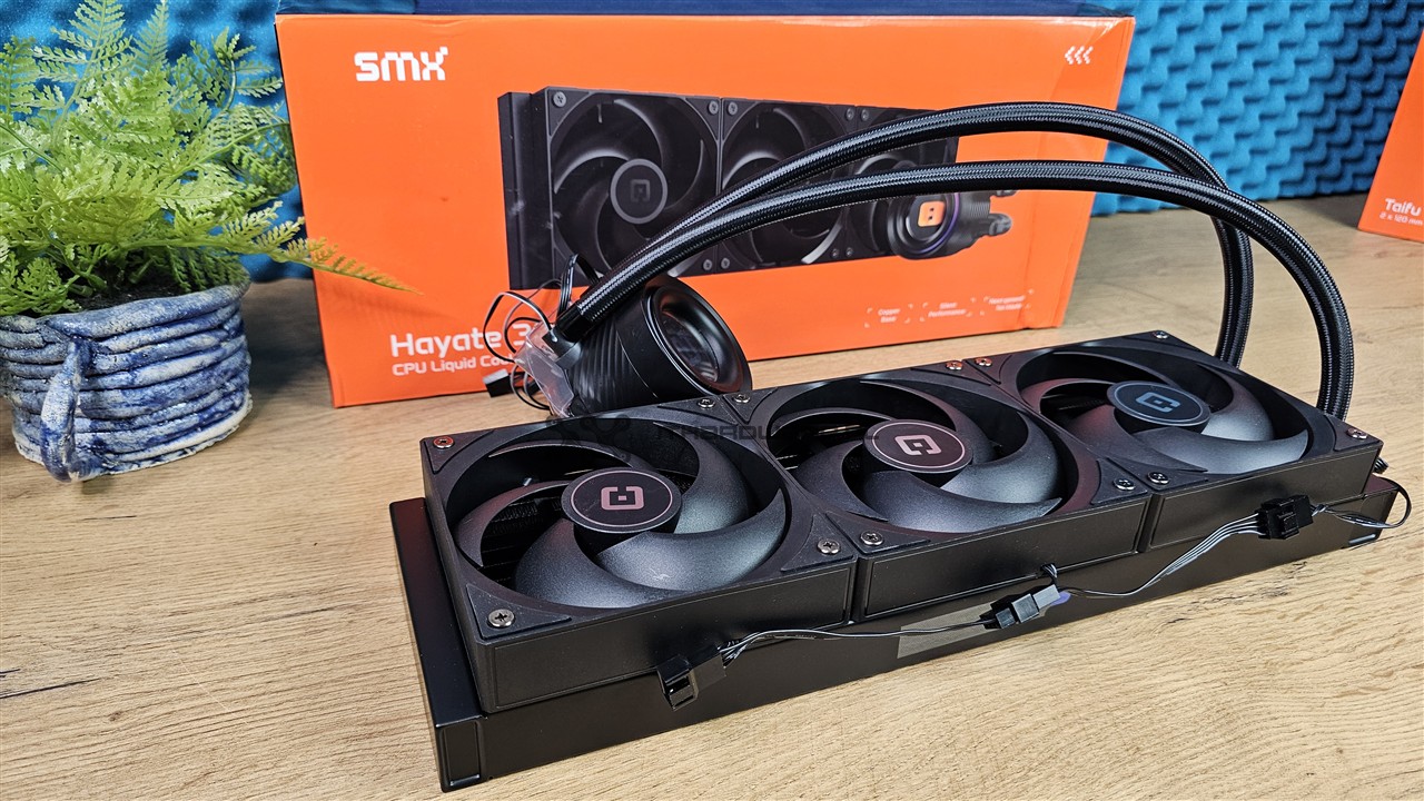

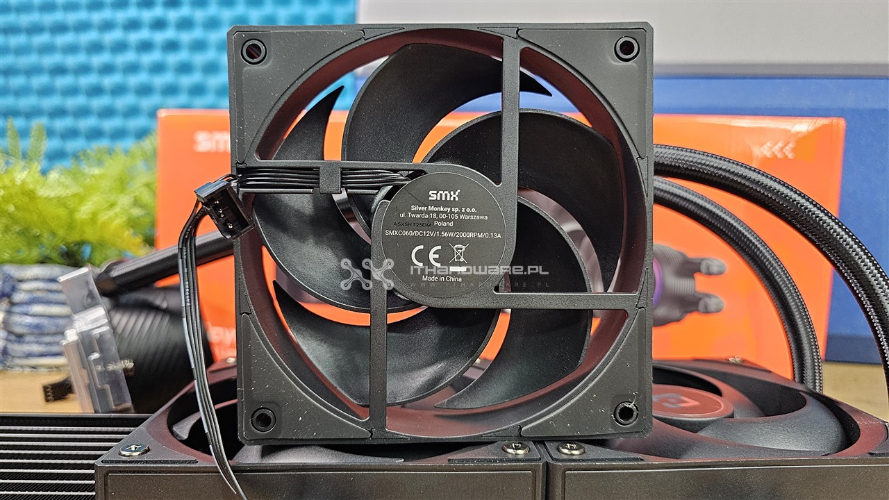

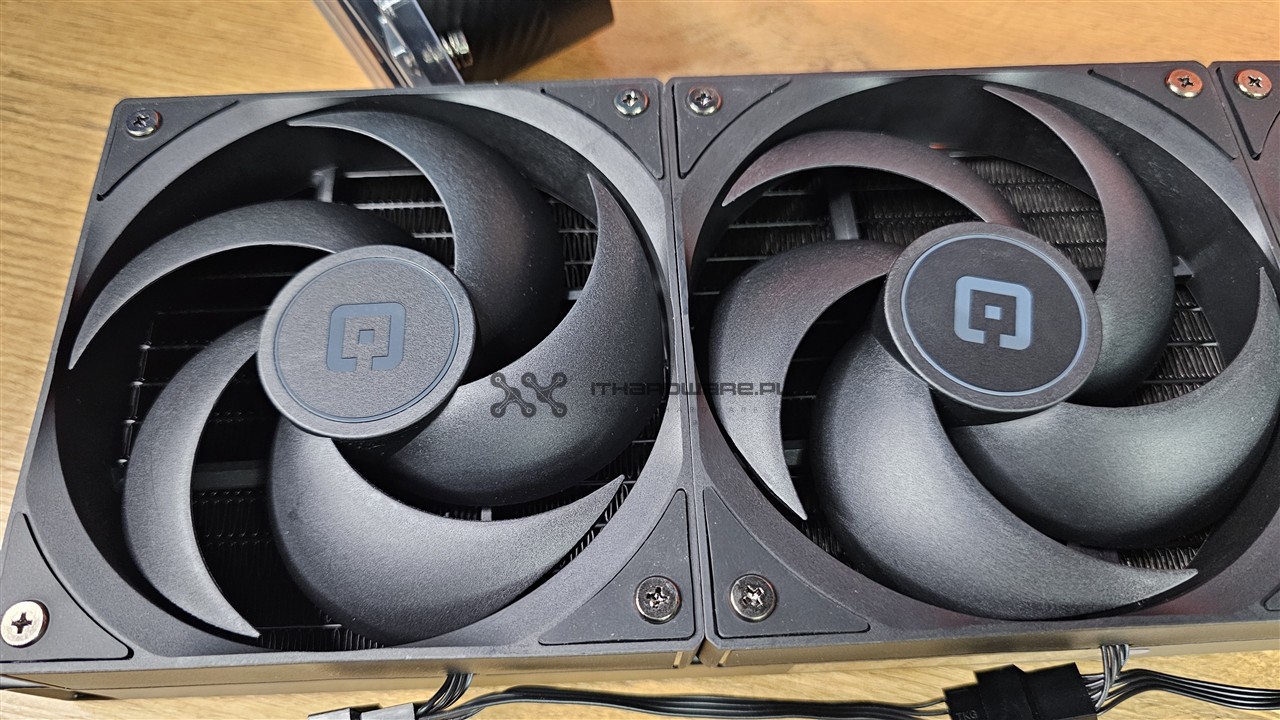

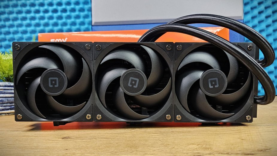

Do chłodnicy dołączono trzy wentylatory SMX Seifu 120 mm o wysokim ciśnieniu statycznym, zamontowane fabrycznie na radiatorze. Zakres pracy to 400–2000 RPM, sterowanie przez PWM. Wentylatory korzystają z łożysk hydraulicznych (Hydraulic Bearing) i łączą się wygodnie w łańcuch, co ogranicza liczbę przewodów.
Wentylatory ARGB
Wirnik każdego SMX Seifu ma 5 szerokich łopatek, a profil jest nastawiony na wysokie ciśnienie statyczne. W połączeniu z radiatorem o gęstości ~20 FPI taki charakter przepływu sprzyja skutecznemu „przepychaniu” powietrza przez gęste finy, więc zestaw powinien oferować wysoką wydajność.
Na ramkach zastosowano podkładki antywibracyjne. Sama obudowa wentylatorów tworzy zwarty kanał powietrzny – między sąsiadującymi wentylatorami oraz na styku wentylator–radiator nie ma wolnych szczelin, dzięki czemu strumień powietrza w całości trafia w finy chłodnicy, ograniczając boczne ucieczki i poprawiając efektywność chłodzenia. Konstrukcja jest sztywna i dobrze spasowana.
I co Wam te wentylatory przypominają? Stylistyka rotora z 5 łopatkami zdradza podobieństwo do koncepcji Arctic P12 (nastawienie na wysokie ciśnienie statyczne), a doszczelniona ramka i brak szczelin między modułami przypominają nowsze serie DeepCool (np. FC/FK120). To nie kopia 1:1, ale inspiracje są wyraźnie widoczne.

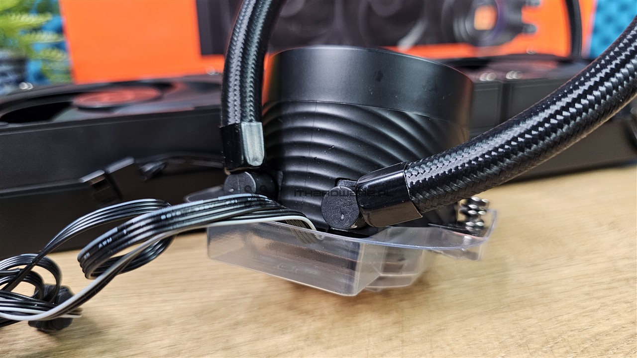

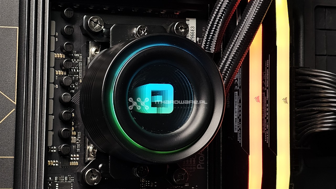

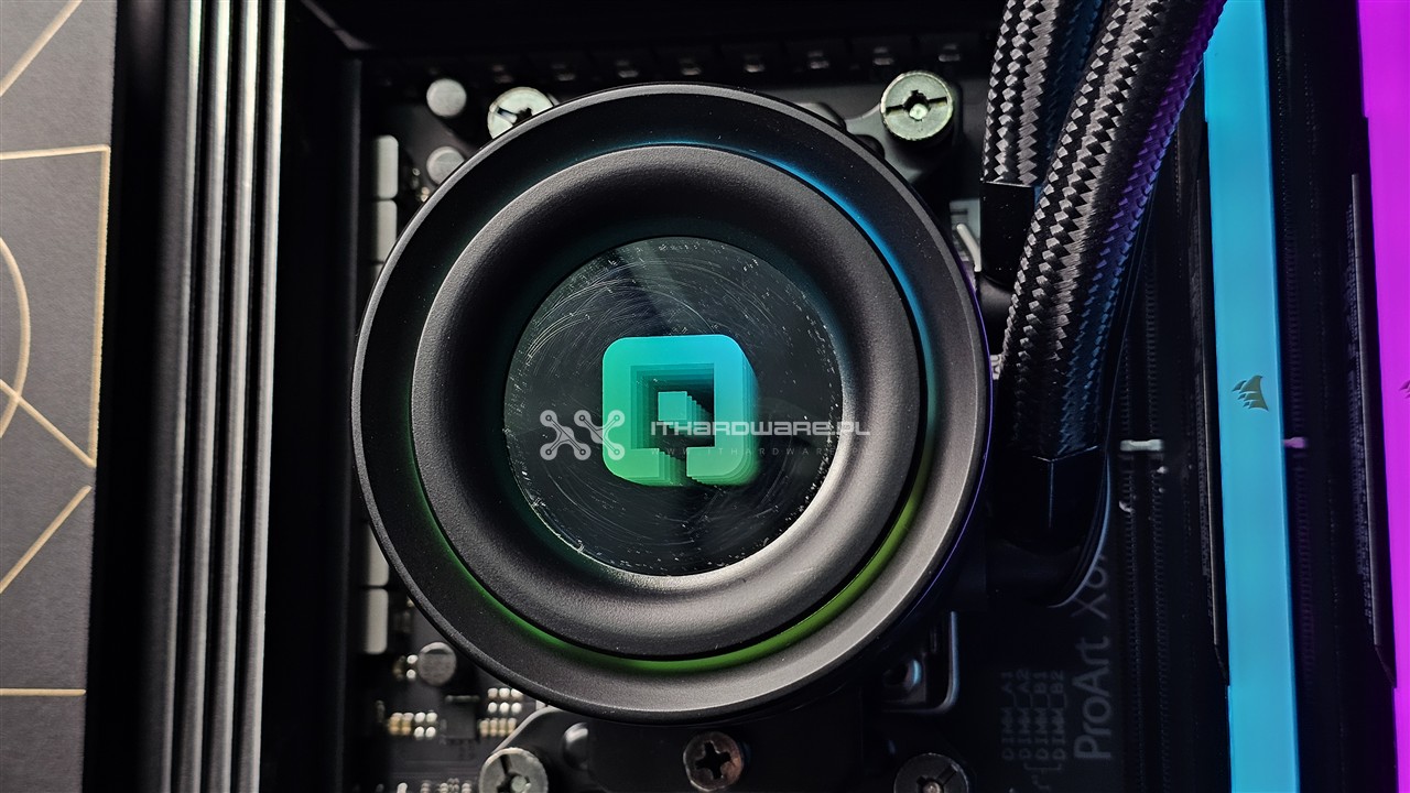

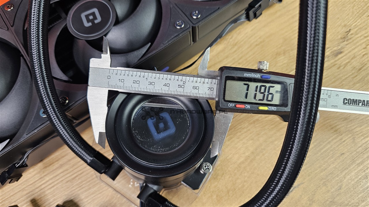

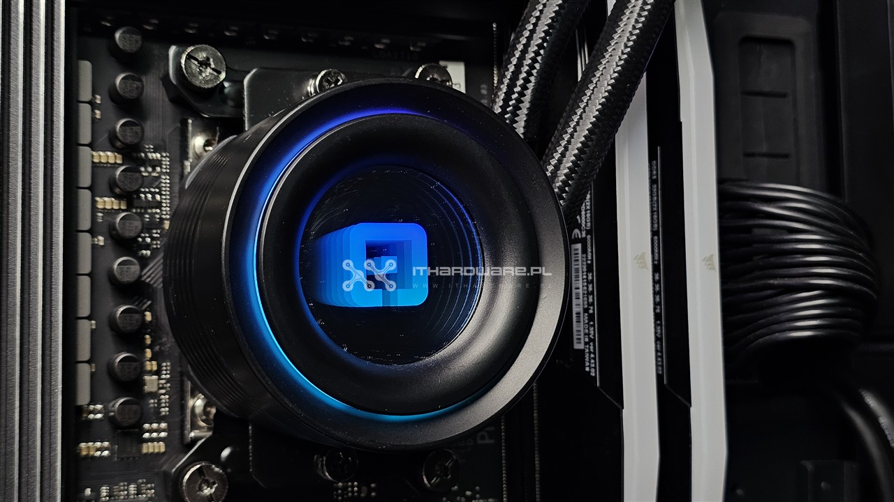

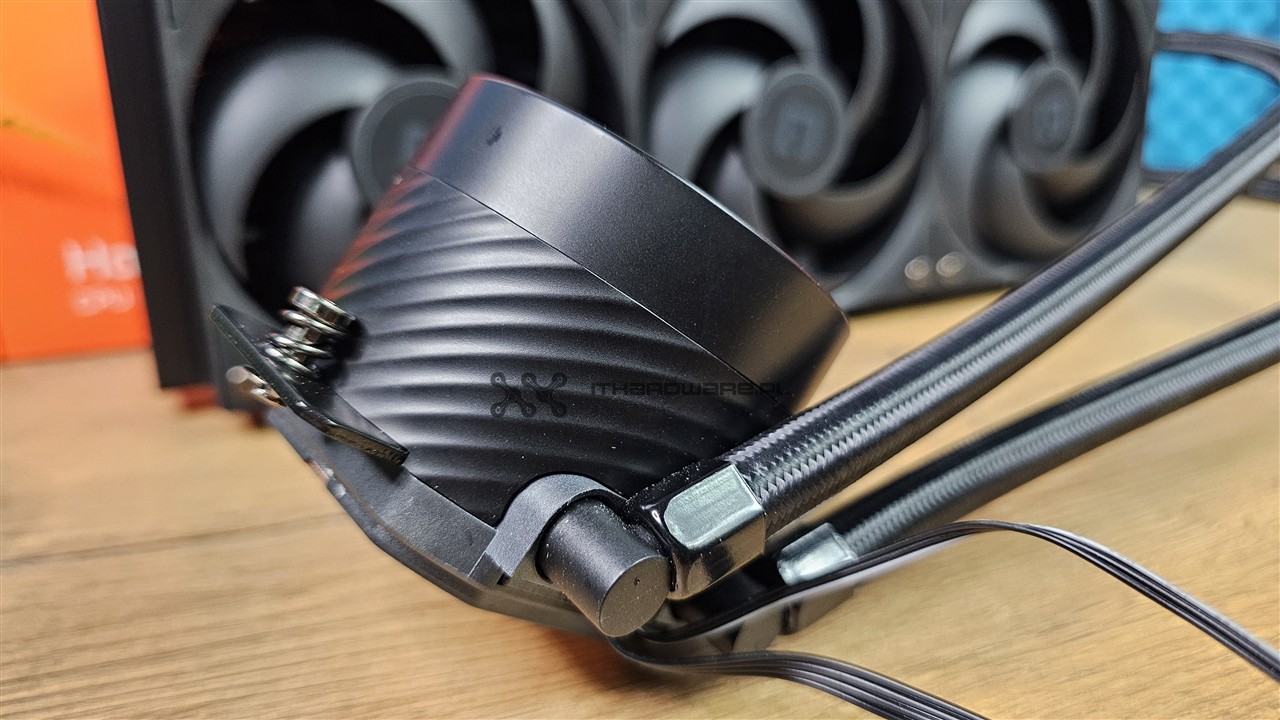

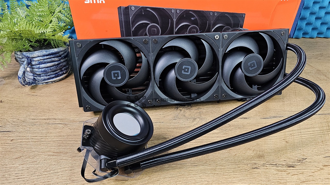

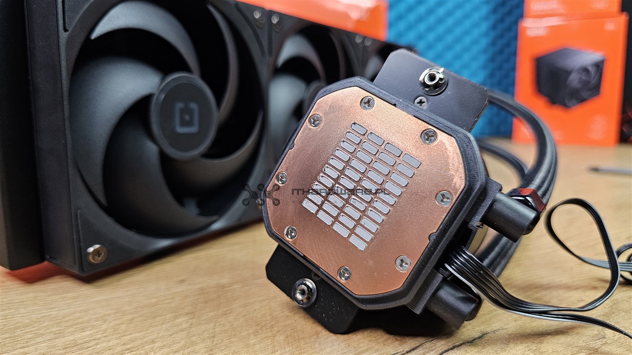

Blokopompka w SMX Hayate 360 jest wykonana z czarnego tworzywa. Top jest obracany, a środek oraz okalająca krawędź są podświetlane (ARGB). Warto uważać przy czyszczeniu – powierzchnia topu łatwo się rysuje, więc zalecam bardzo miękką ściereczkę (ręcznik papierowy zostawił u mnie drobne ryski). Boki korpusu mają delikatne karbowanie, co wygląda estetycznie.
Pomiary suwmiarką wykazały średnicę górnej części bloku na 71,96 mm, natomiast miedziana zimna płyta ma ok. 54 × 54 mm. Stopa nie jest niklowana, ma lekko wypukły profil, a pasta termiczna jest nałożona fabrycznie.
Widok zimnej płyty bloku wodnego
Pompa pracuje do 2900 RPM i jest sterowana sygnałem PWM (4-pin). Węże w oplocie materiałowym mają długość 420 mm, są zakończone ruchomymi króćcami, co ułatwia prowadzenie w ciasnych obudowach. Podświetlenie topu realizuje złącze ARGB 5 V (3-pin).
Węże w ładnym materiałowym oplocie

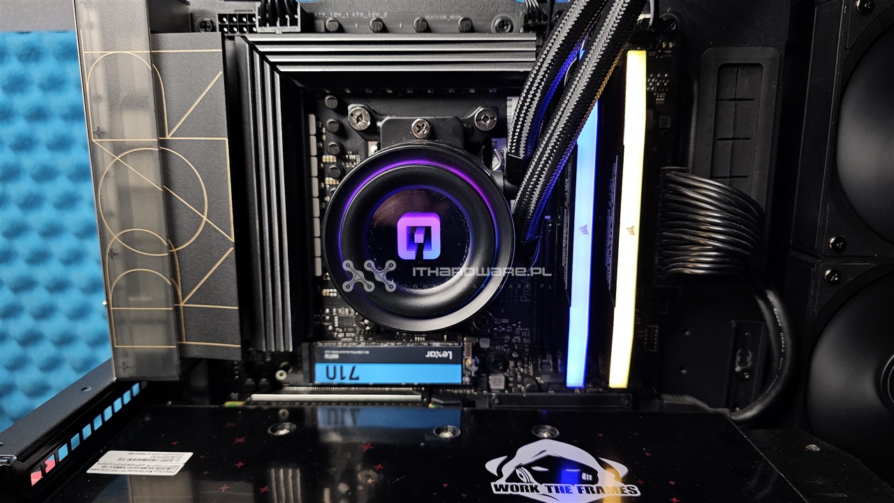

Montaż na platformach INTEL oraz AMD

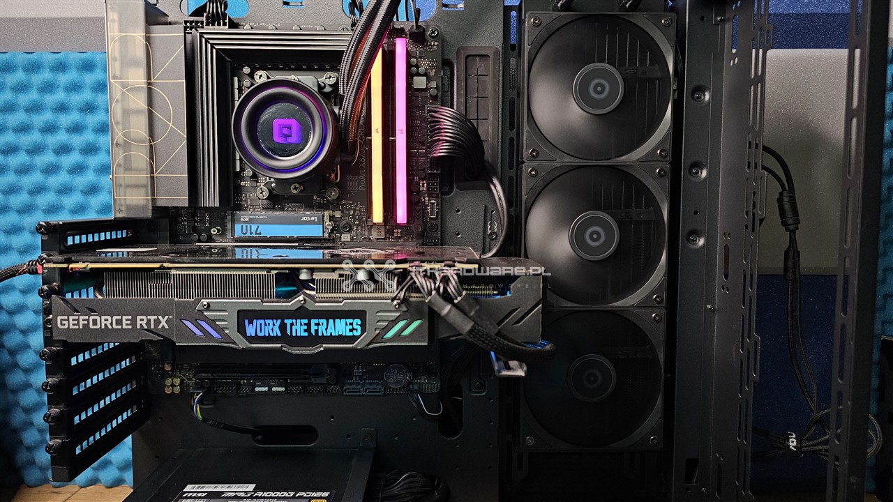

Montaż SMX Hayate 360 jest prosty i intuicyjny – dodatkowym ułatwieniem jest fakt, że wentylatory są fabrycznie przykręcone do radiatora, więc zestaw po wyjęciu z pudełka jest niemal gotowy do instalacji. Backplate dla platform Intel wykonano z metalu i zapewnia solidne podparcie, natomiast w przypadku AMD wykorzystuje się standardowy backplate z płyty głównej oraz dedykowane zapinki górne. System nie oferuje offsetowego montażu dla AM5, więc stopa bloku spoczywa centralnie na IHS procesora. Proces instalacji jest szybki i nie sprawia problemów nawet mniej doświadczonym użytkownikom.
Blokopompka mocowana jest za pomocą dwóch śrub, a ruchome króćce węży znacząco ułatwiają jej ustawienie nawet w ciasnych obudowach. Na plus zasługuje także możliwość łańcuchowego łączenia wentylatorów (PWM i ARGB), co ogranicza liczbę kabli. W praktyce do pełnej konfiguracji wystarczy podłączyć zasilanie pompki oraz przewody ARGB i PWM, co pozwala na bardzo czystą i uporządkowaną aranżację wnętrza obudowy.

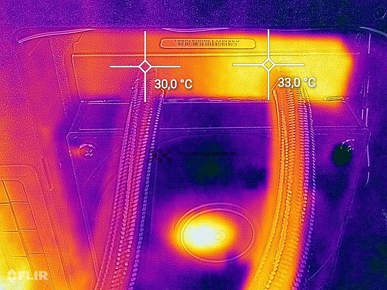

Analiza termowizyjna kamerą FLIR
Wykonałem kilka zdjęć kamerą termowizyjną FLIR LEPTON, która jest zainstalowana w telefonie uleFone Armor 9. Kamera termowizyjna pozwala na badanie wielu punktów jednocześnie, wykorzystując wiele różnych filtrów.
Węże obciążenie 100% - Ryzen 9 7900X @ 5,3 GHz
Sekcja zasilania obciążenie 100% - Ryzen 9 7900X @ 5,3 GHz
