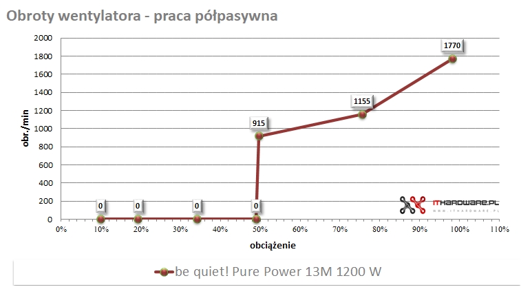

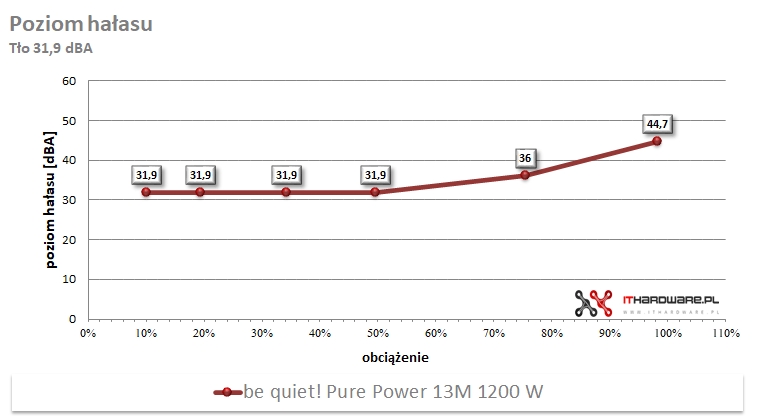

W szerokim zakresie obciążeń kultura pracy be quiet! Pure Power 13M 1200 W stoi na bardzo dobrym poziomie. Do około 50% obciążenia wentylator pozostaje wyłączony (tryb półpasywny), a poziom hałasu utrzymuje się na stałym poziomie 31,9 dBA. W tym zakresie zdarzały się jednak krótkie, chwilowe „przedmuchy” – wentylator uruchamiał się na moment z prędkością około 915 obr./min, po czym ponownie się wyłączał. Powyżej 50% obciążenia charakterystyka zaczyna się zmieniać – przy 75,57% wentylator pracował z prędkością 1155 obr./min, a głośność nadal wynosiła 36 dBA. W okolicach pełnego obciążenia (98,26%) prędkość wzrosła do 1770 obr./min, a hałas do 44,7 dBA, natomiast przy 109,88% odnotowałem 2518 obr./min i 54,1 dBA, co oznacza już bardzo głośną pracę. Reasumując, do około 75% mocy znamionowej zasilacz jest praktycznie niesłyszalny, a przy bardzo wysokich obciążeniach wchodzi w wyraźnie bardziej agresywną charakterystykę chłodzenia.

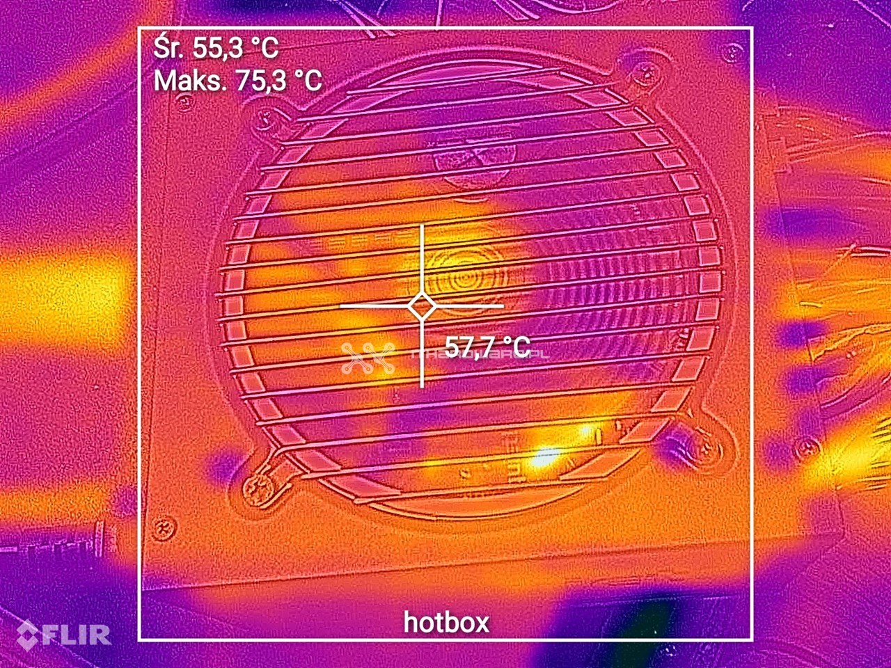

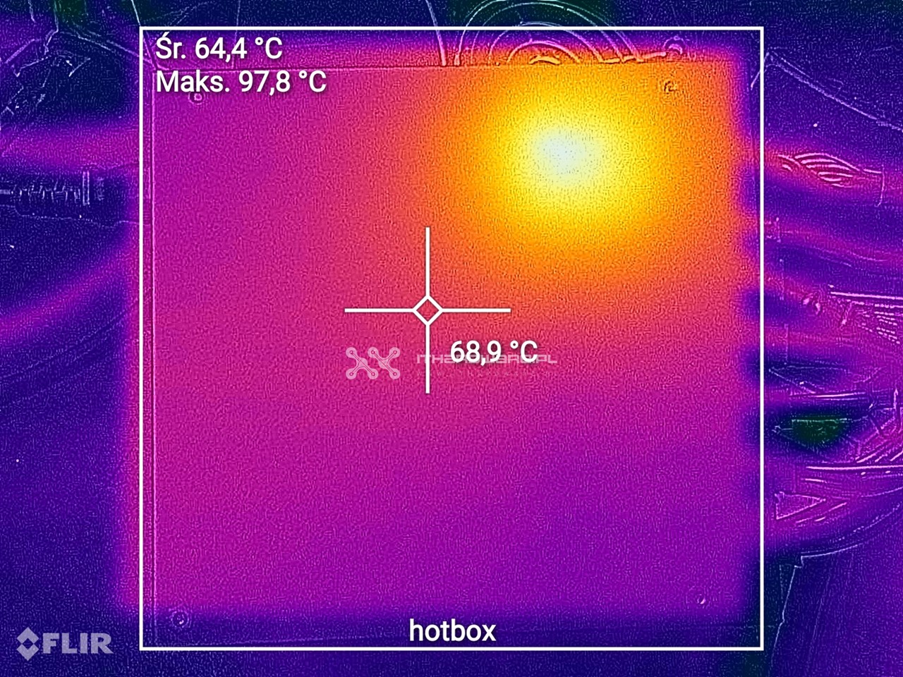

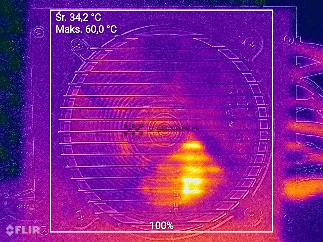

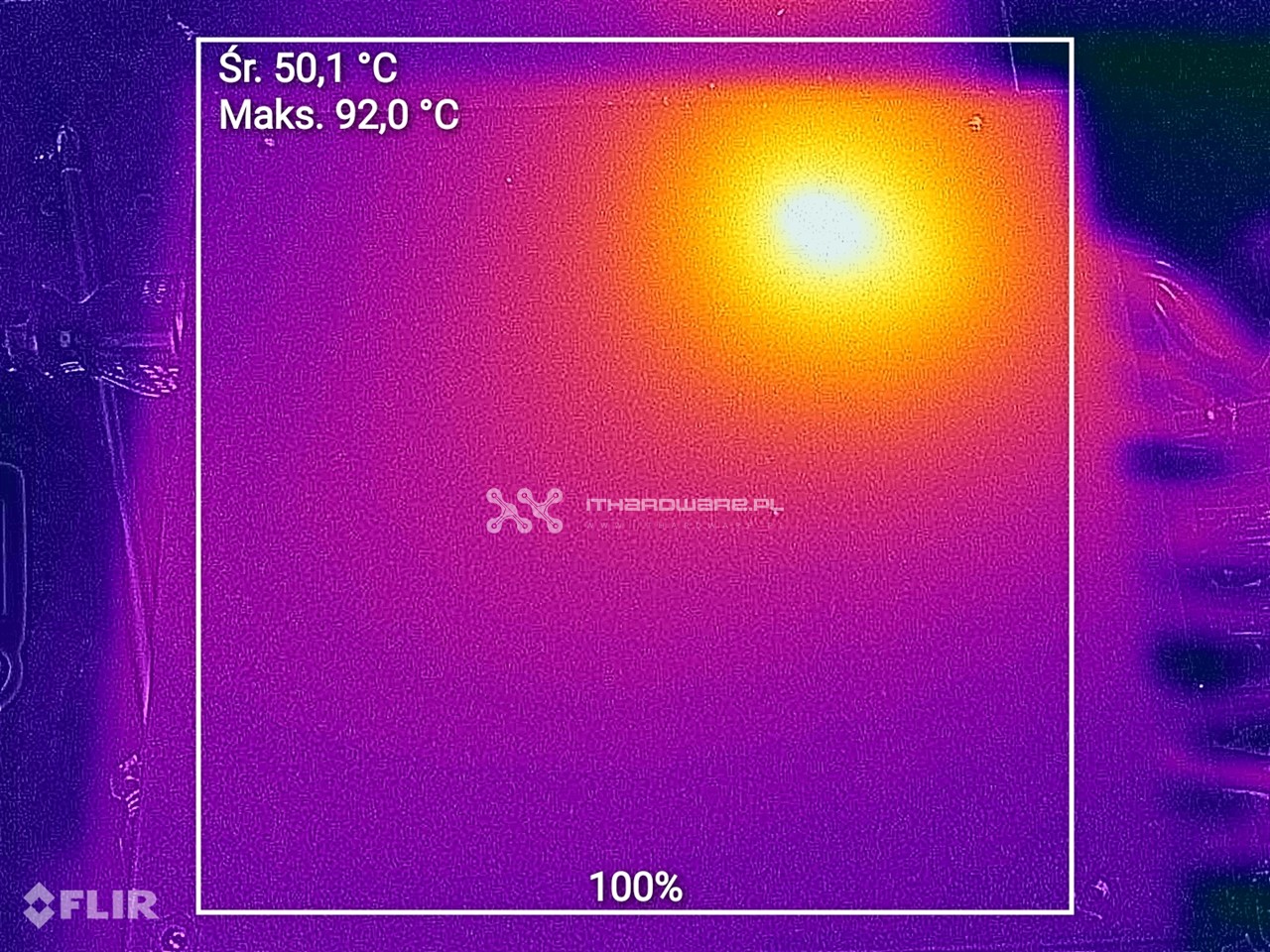

Kamera termowizyjna zainstalowana w uleFone Armor 9 pozwala na badanie wielu punktów jednocześnie, wykorzystując wiele różnych filtrów. Wykonałem kilka zdjęć od strony wentylatora oraz od spodu PSU, w dwóch scenariuszach - na obciążeniu 100% oraz zaraz po wyłączeniu PSU, po teście w hot boxie. Taka analiza może uzewnętrznić wady konstrukcyjne, potencjalne miejsca oszczędności, jak na przykład zbyt słabe tranzystory, które się przegrzewają i osiągają bardzo wysokie temperatury, czy zastosowanie niewystarczającego systemu chłodzenia elektroniki.
100% obciążenia
Hot box
Pod pełnym obciążeniem maksymalna temperatura od strony wentylatora wyniosła 60 °C, natomiast na obudowie 92 °C. W warunkach hot box odnotowano wyższe wartości – 75,3 °C na stronie wentylatora i 97,8 °C na spodzie obudowy.
