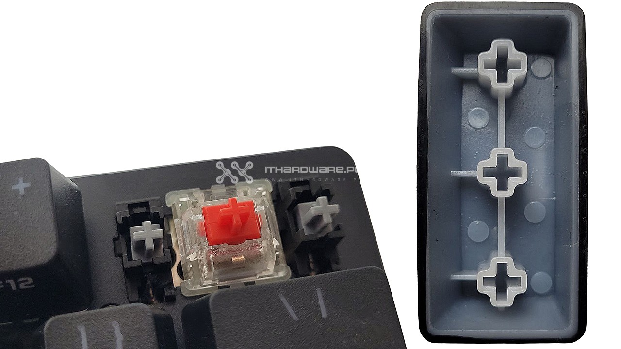

Kolejnym istotnym elementem są przełączniki, Corsair K70 PRO mini Wireless występuje w dwóch wariantach: na przełącznikach Cherry MX Red lub Cherry MX Silver. Do IThardware na potrzeby recenzji trafiła natomiast wersja oparta o Cherry MX Red. Są to liniowe przełączniki, o standardowych, można by rzec parametrach.  To znaczy, ich całkowity dystans przemieszczenia wynosi około 4 mm, zaś punkt aktywacji znajduje się na wysokości około 2 mm. Wymagana siła nacisku to 45 gramów. A więc mówimy tu o switchach stosunkowo lekkich, co czuć zresztą w praktyce. Osobiście nie jestem największym fanem Cherry MX ze względu na ich charakter działania (pod względem sensorycznym). Większość przełączników tej marki ma lekko wyczuwalną, charakterystyczną szorstkość, która zwyczajnie nie wpisuje się w mój gust. Takt też jest z czerwonymi liniowcami cherry. Nie są one tak gładkie jak na przykład Gateron Yellow/Red w Modecom Lanparty RGB BT czy Genesis Thor 660 lub Mountain Yellow Tactile switche w Mountain Everest 60. Za to są dosyć ciche i przewidywalne (łatwo jest oszacować moment aktywacji). Cherry MX Redy dobrze sprawdzą się zarówno w grach, jak i też w innych zadaniach pokroju przeglądania internetu czy pracy z programami. Natomiast, jeśli ciekawi was jak sprawdziłyby się Cherry MX Silver, to zapraszam was do przeczytania mojego artykułu na temat Klawiatury Corsair K100, którą miałem przyjemność przetestować właśnie w tym wariancie przełączników.
Wspominałem wcześniej, że Corsair K70 PRO mini Wireless posiada również opcję szybkiej wymiany przełączników, czyli tzw. mechanizm hot-swappable oparty o mikro-sockety produkcji Kailh. Dzięki temu nie jesteśmy ograniczeni tylko i wyłącznie do wyboru pomiędzy Cherry MX Red a Silver. Do płytki PCB w K70 PRO mini pasować będą każde przełączniki o identycznym układzie pinów co w Cherry. Przykładowo zamocujemy tam mikrostyki marek Gateron, Kailh, Everglide, Glorious Panda (Holy Panda), Durock, Akko itp. Stabilizatory (typu Plate-mount) w recenzowanej klawiaturze mechanicznej są na przyzwoitym poziomie, jak na sprzęt dla graczy. Nie należą one co prawda do najlepszych, z jakimi miałem do czynienia w swojej karierze, ale ciężko jest je zaliczyć też do kategorii tych najgorszych. Poprawnie niwelują drgania, nie wydają z siebie nieprzyjemnych, grzechoczących dźwięków, no i oczywiście dobrze stabilizują same nasadki. Aczkolwiek, po bliższych oględzinach łatwo zauważyć, że fabrycznie nałożony na stabilizatorach smar nie jest najlepiej rozprowadzony. Z tego powodu zdarzają się newralgiczne punkty, które by go potrzebowały, a w praktyce są suche jak Sahara (dla przypomnienia znacznie tańsze klawiatury jak Genesis Thor 660 czy Modecom Lanparty RGB BT również są fabrycznie smarowane, za to staranniej). O keycapach wypowiedziałem się już chyba wystarczająco w poprzednim rozdziale. Tak, jak wspomniałem, mają one pewne udziwnienia, które niekoniecznie mi się podobają, za to zdają się być solidne, mają charakterystyczną, szorstką teksturę i posiadają standardowy profil OEM. Zaś układ klawiatury, to standardowe ANSI (układ amerykański) z długim lewym shiftem i pomniejszonym enterem.
