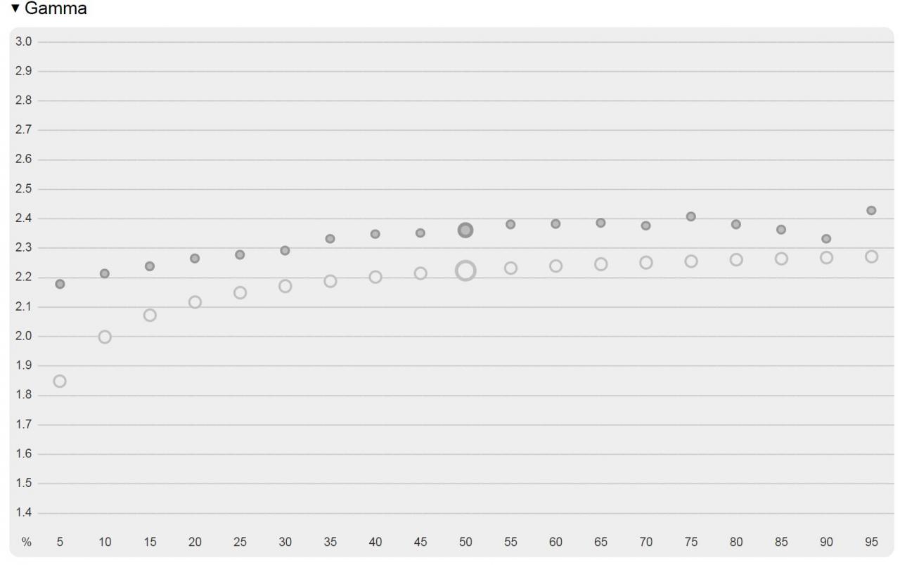

Średni błąd Delta E dla referencyjnego pakietu próbek wynosi 2,68. To całkiem niezły wynik, wszak dla monitorów konsumenckich dopuszcza się nawet 3,0. Nie da się jednak nie zauważyć, że LC-M34-UWQHD-100-C najwyższe błędy notuje na wszystkich trzech barwach podstawowych (nasycenie i/lub odcień), a to z kolei sprawia, że testowane urządzenie tak naprawdę niczego nie wyświetla w pełni prawidłowo. Potwierdza to tylko, że nie jest to sprzęt, który wykorzystać można do profesjonalnych zastosowań bez uprzedniej kalibracji wyświetlacza. Jednoznacznie słabo wypada za to przebieg gammy lokalnej, gdzie począwszy od 20% gradientu szarości wszystkie odcienie są przedstawiane jako wyraźnie zbyt jasne, przez co spada kontrast wizualny i nasycenie kolorów. Sytuacji nie poprawia przerzucenie opcji na z 2.2, na 2.4 i 2.0, choć w tym pierwszym przypadku sytuacja się odwraca - wtedy scenę nienaturalnie ściemniamy, ale optycznie podniesie to kontrast.

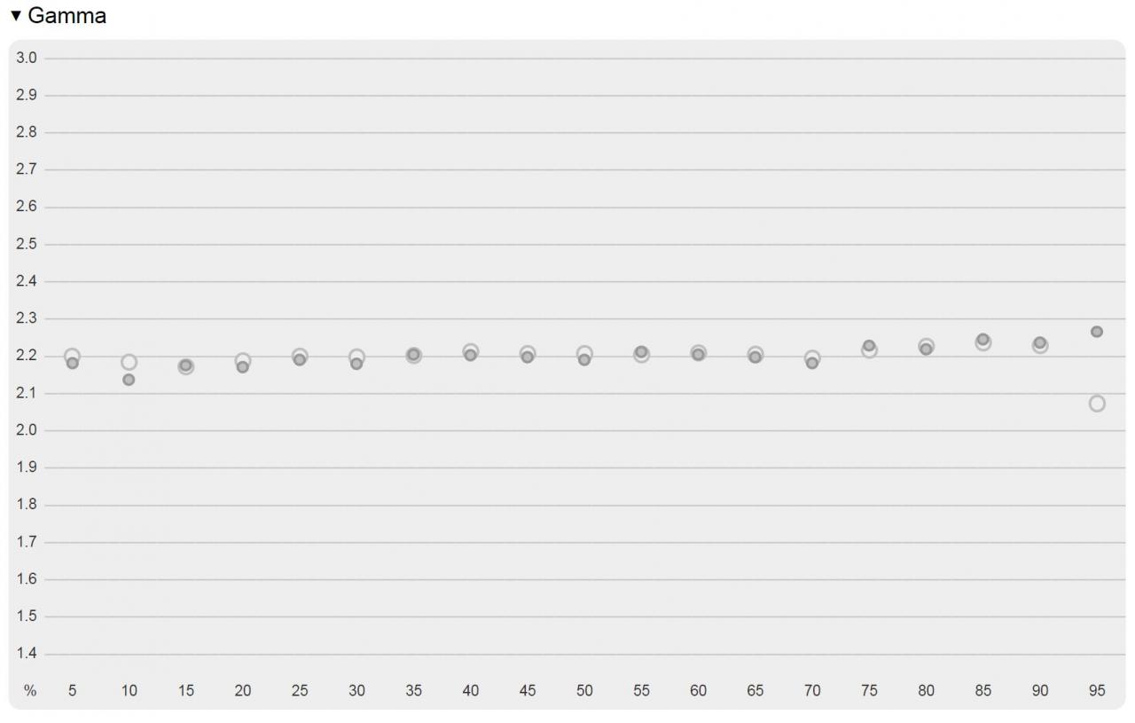

Do kalibracji przystępujemy w standardowym, a zarazem domyślnym trybie obrazu. Zaczynamy tradycyjnie od obniżenia jasności, a drugim i zarazem ostatnim etapem jest regulacja podstawowych kolorów RGB, która w głównej mierze sprowadzała się do stłumienia dominującej barwy, czyli zieleni. Wizualnie oprofilowany LC-M34-UWQHD-100-C prezentuje się bardzo dobrze, utrzymuje relatywnie wysoki kontrast statyczny i prezentuje się bardzo naturalnie. Niemniej jednak, jak powszechnie wiadomo, efektem ubocznym staje się widoczne schodkowanie gradientów.
Po kalibracji:
  •        Delta E punktu bieli: 0,22
  •        Punkt bieli: 6421 K
  •        Jasność bieli: 121,7 cd/m2
  •        Jasność czerni: 0.0466 cd/m²
  •        Kontrast rzeczywisty: 2611,1:1
