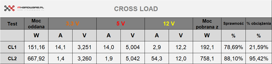

Cross Load
Podczas obciążeń krzyżowych nie zanotowałem żadnych nieprawidłowości. Brak obciążenia na którejkolwiek z linii nie powodował skoków napięć, wszystko w normie ATX. Zalety niezależnej regulacji napięć są widoczne.

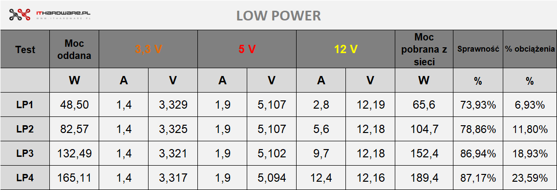

Niskie obciążenia
Testy z niskimi obciążeniami pod względem napięciowym wypadły bez anomalii, napięcie w zakresie od 49 W do 165 W utrzymywało wartości w zakresie 12,19 V - 12,16 V.
