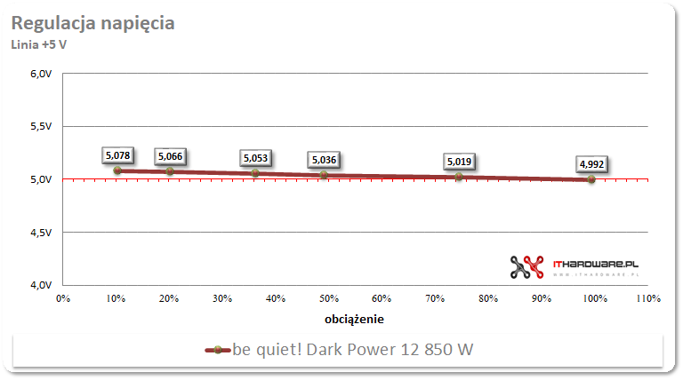

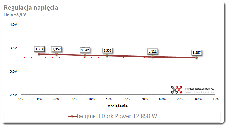

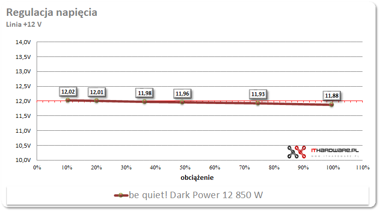

Regulacja napięć be quiet! Dark Power 12 850 W
Zobaczmy, jak wyglądała regulacja napięć na poszczególnych liniach. Napięcia 3,3 V, 5 V, 12 V zostały oznaczone na wykresach czerwoną linią. Producenci dążą do tego, by regulacja na wszystkich liniach nie przekraczała 3%. Jest to typowe podejście dla zasilaczy ze średniej i niskiej półki cenowej. W hi-endzie wymaga się, by nie przekraczała 1%!

Testowany zasilacz Dark Power 12 850 W wypada dobrze, ale mam pewien niedosyt. Co prawda jest lepiej niż DPP12 i regulacja napięć na linii +3,3 W w zakresie od 10-100% mocy wynosi 2,38%, na linii +5 V regulacja jest na poziomie 1,69 %. Na szynie +12 V be quiet! regulował napięcie w zakresie 1,16% (przy uwzględnieniu testów od T1 do T6) i to jest bardzo dobry wynik, zważywszy na dużą moc jednostki.
